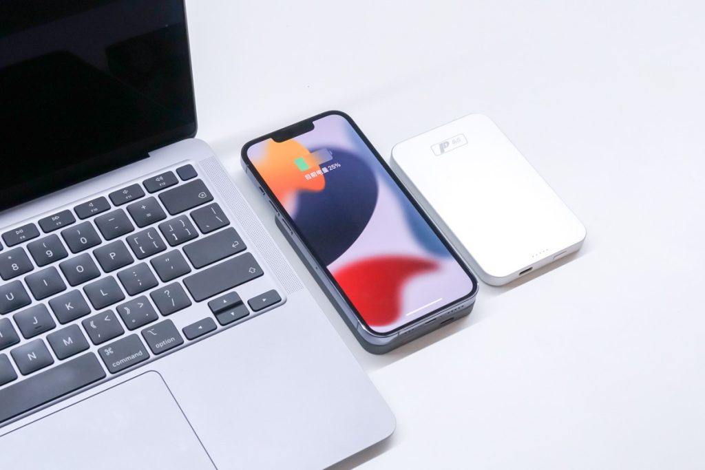

此次品丘共推出了黑白两种配色的磁吸无线充电宝,两款充电宝仅仅是配色不同,性能方面是相同的。
下面就以黑色款为主来介绍,品丘的这款磁吸无线充电宝采用了铝金属的外壳材质,正面可以看到印有品丘的品牌Logo。
除了铝合金外壳版本外,品丘还同步推出了碳纤维版本,手感更佳。
充电宝外形扁平,有利于吸附在手机背面。
贴合手机的一面采用了硅胶材质覆盖,可以清楚的看到磁吸的位置。

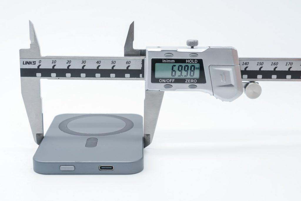

尺寸方面,使用卡尺实测充电宝的长度约为103.97mm。
宽度约为69.98mm。
厚度约为9.09mm。

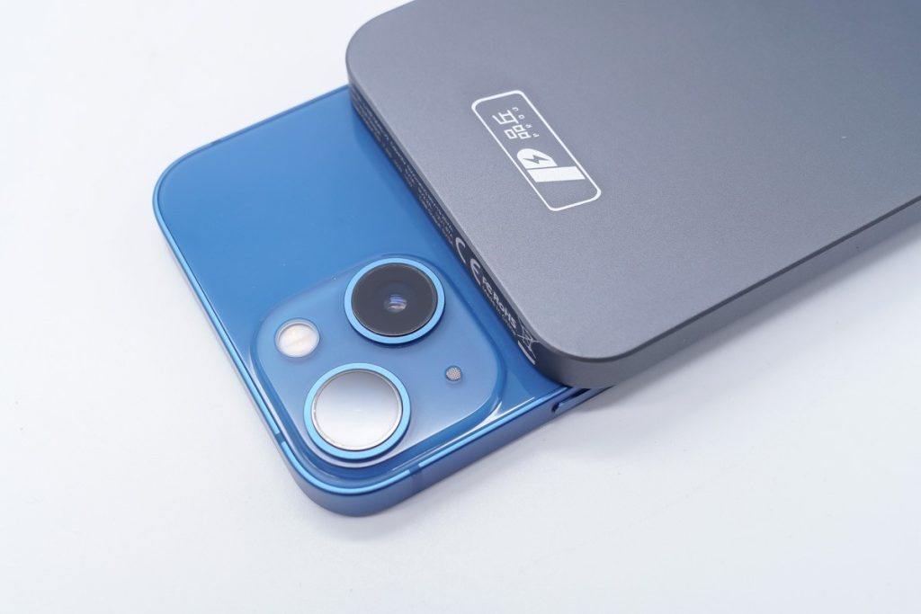

这是搭配iPhone 13 mini使用的场景,充电宝的顶部和镜头模组之间还有距离。
侧面一览,正因为避让了镜头模组,所以底部凸出了一些。

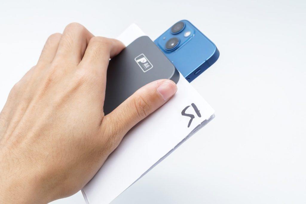

为了验证磁吸力度的强弱,此次还专门针对磁吸进行了测试。此次测试找来了20张A4纸,iPhone 13 mini以及苹果MagSafe外接电池。
这是使用苹果MagSafe外接电池搭配iPhone 13 mini进行的测试,在中间加入了一张常见的A4纸后依旧可以保持很好的吸力。
实际测试下来发现,在保证吸附的同时,最多可以在中间加入13张A4纸片,当加入第14张时无法很好的吸附。
同样来看一下品丘的磁吸无线充电宝,在中间加入了1张A4纸后磁吸力度依旧。
在实测过后发现同样可以加入最多15张A4纸,也就是说品丘磁吸无线充电宝的吸附力度要比苹果MagSafe外接电池的强一些。

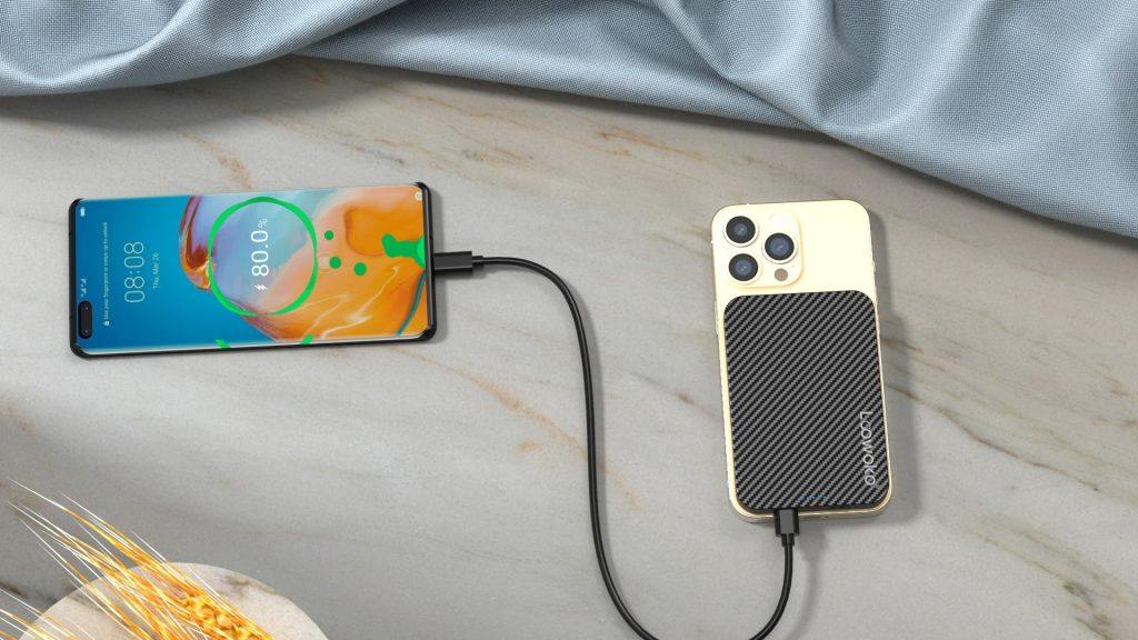

并且充电宝还支持无线与有线同时输出为2台手机充电。

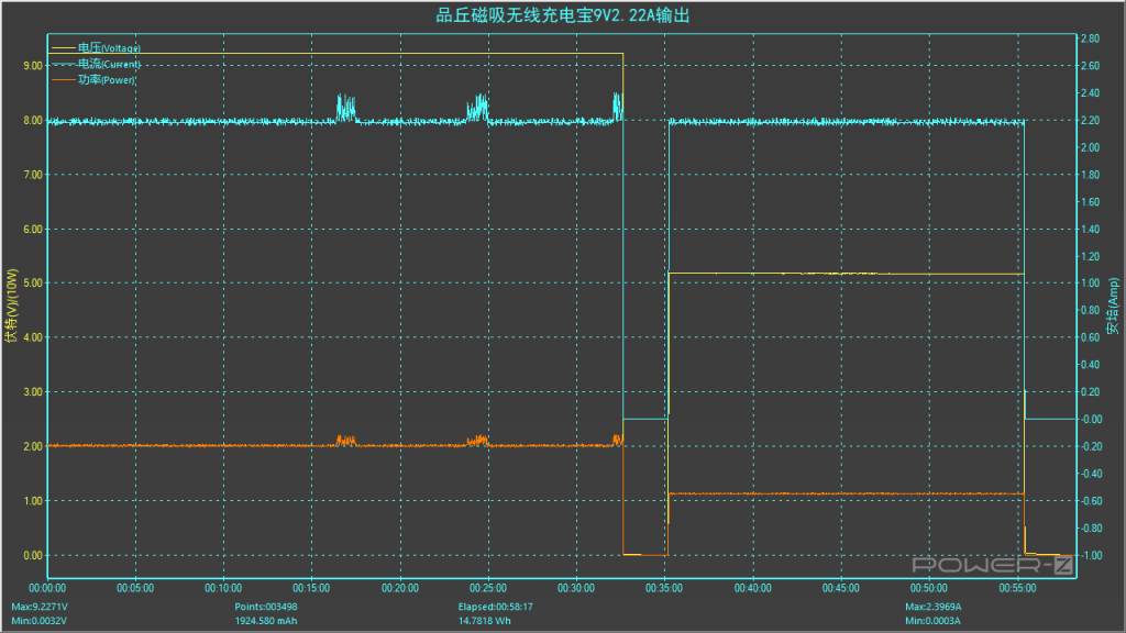

最后让充电宝以9V2.22A 20W的功率持续输出,在测试进行到32分时由于发热充电宝主动关断输出,随后以11W的功率输出直至55分时结束。
