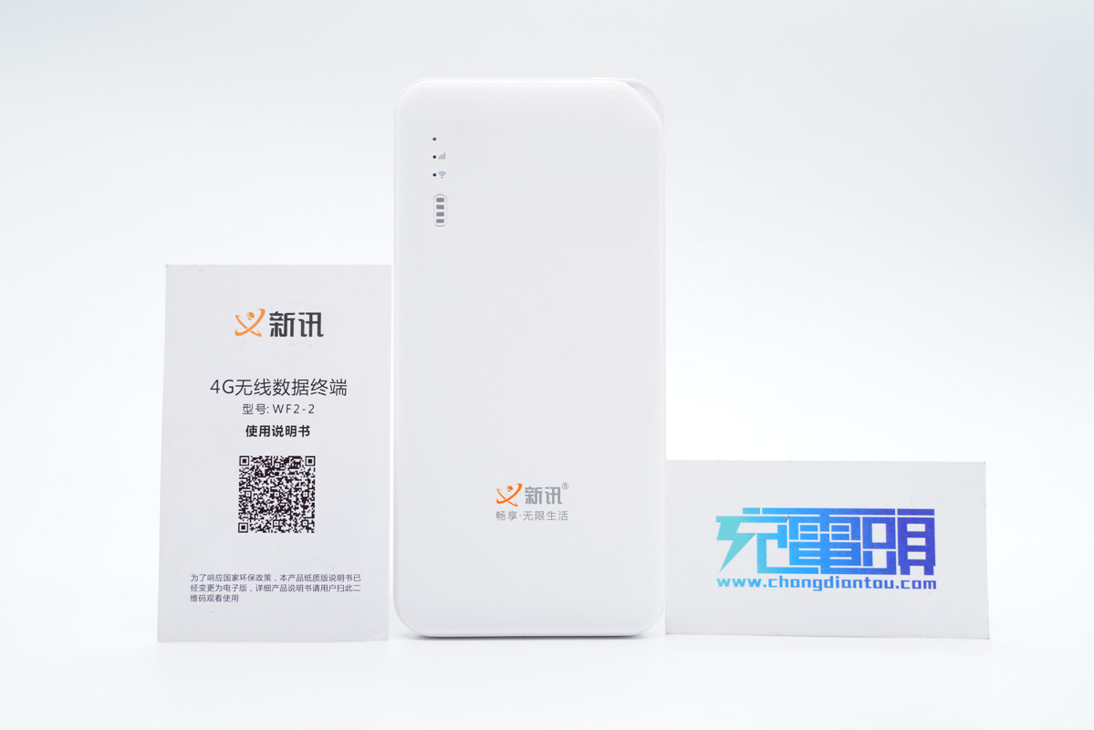

产品附带一份说明书卡片,通过扫码阅读电子版(二维码已经处理掉,感兴趣的可以到充电头网官网查看),响应国家环保号召。

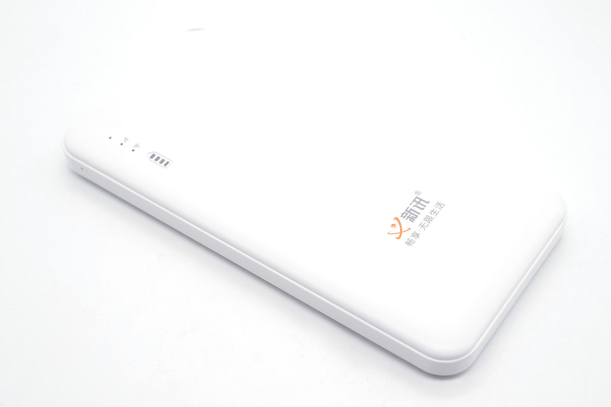

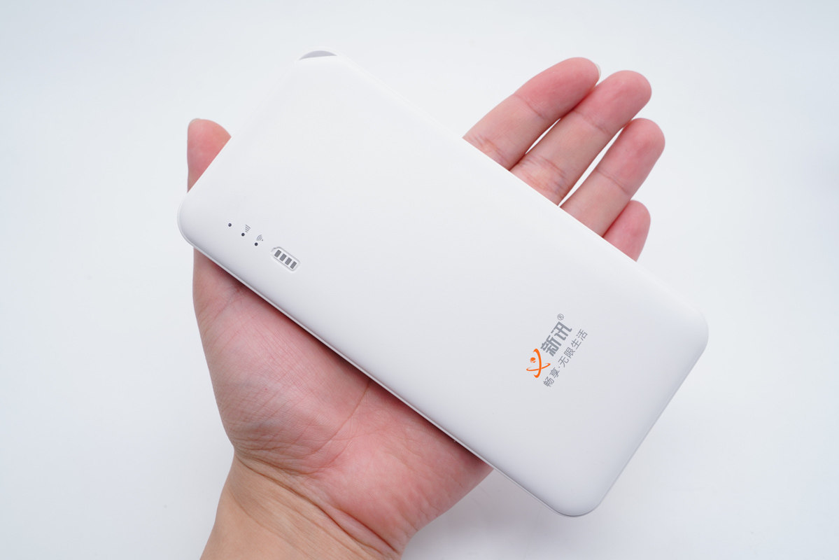

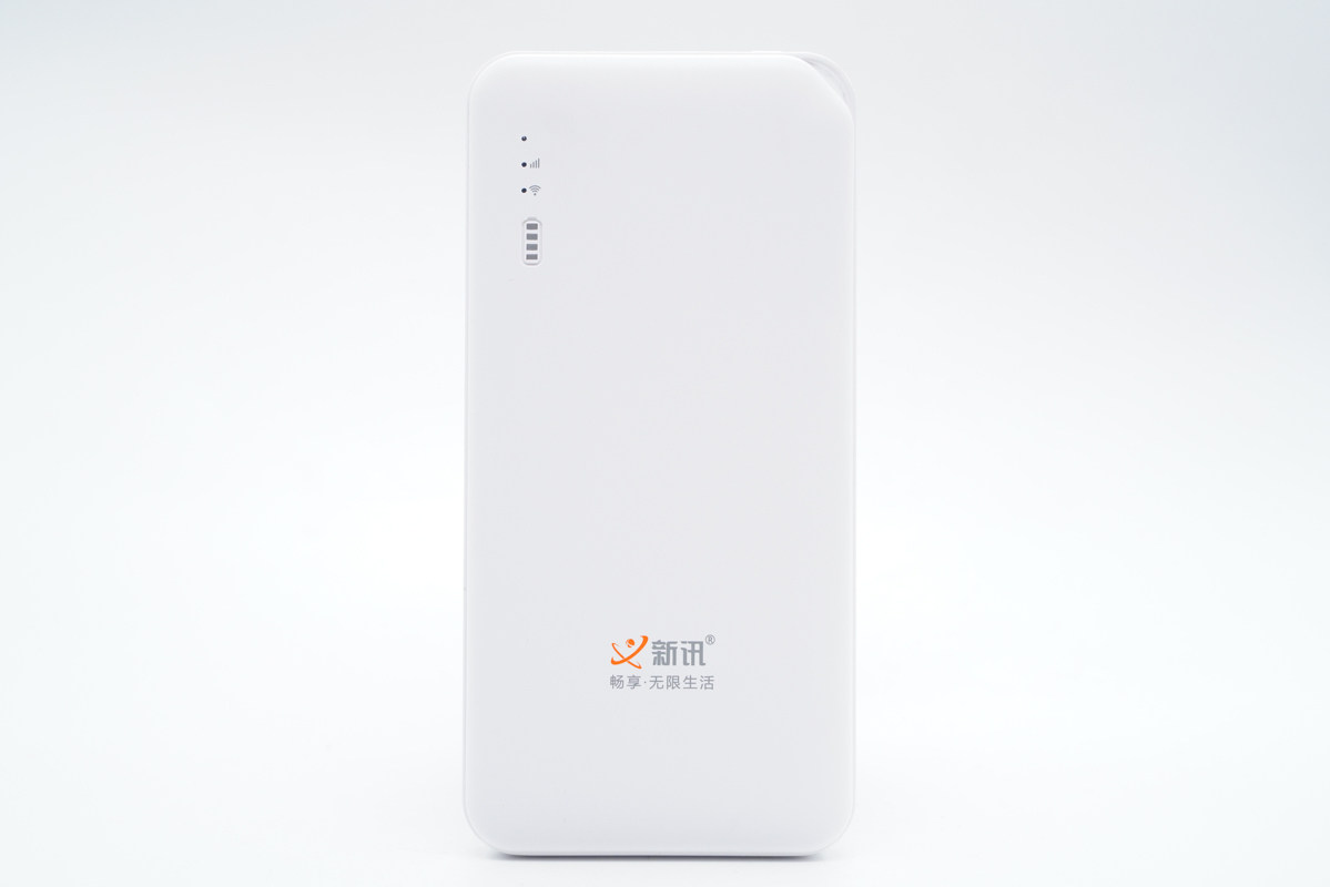

MIFI主机机身十分扁平,采用PC材质白色外壳,正背面都是磨砂处理,侧身亮面设计,初印象和一般的充电宝差不多。
机身正面印有新讯品牌logo和“畅享·无限生活”标语。

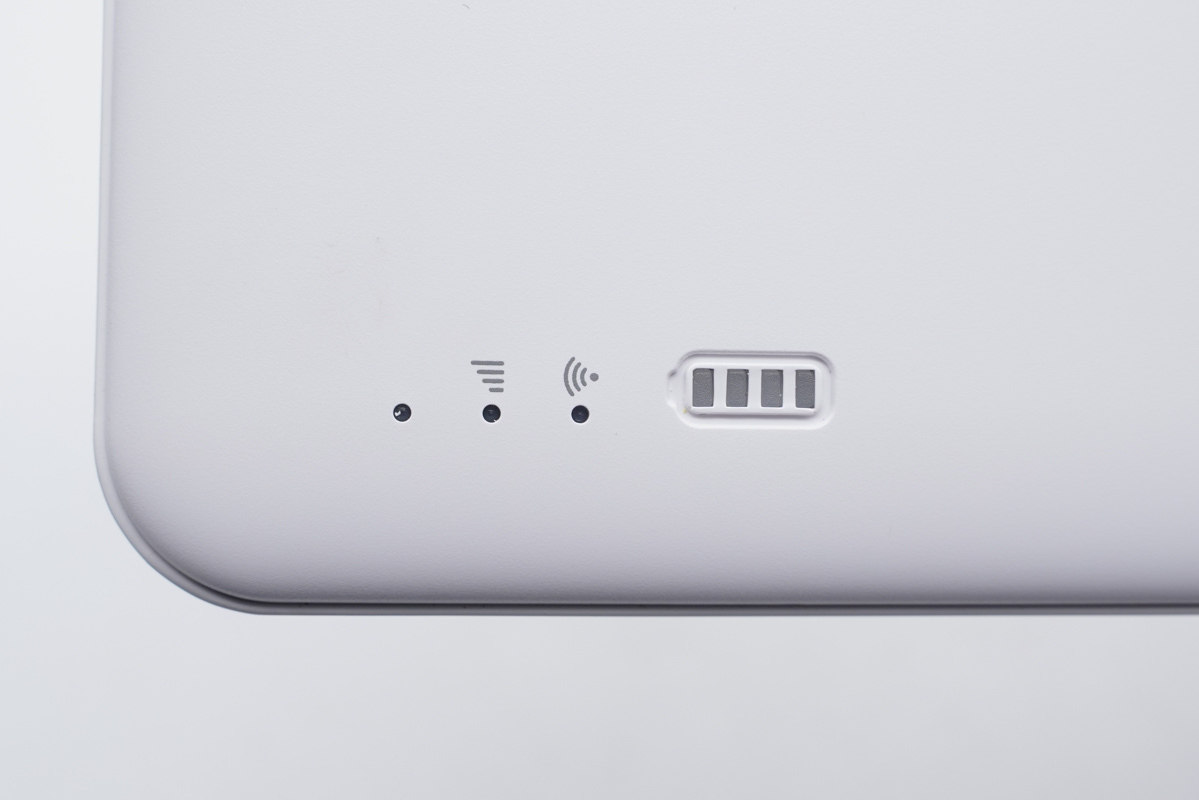

正面端角处设有信号指示灯、WLAN指示灯和电量指示灯,电量指示灯有四格,每格代表25%电量。
信号指示灯红光慢闪表示设备正在启动或启动失败,绿灯闪烁状态表示用户卡网络连接成功;WLAN指示灯亮蓝光常亮,表示WIFI启动工作,蓝光闪烁状态表示有用户接入WIFI;电量指示灯亮白光。

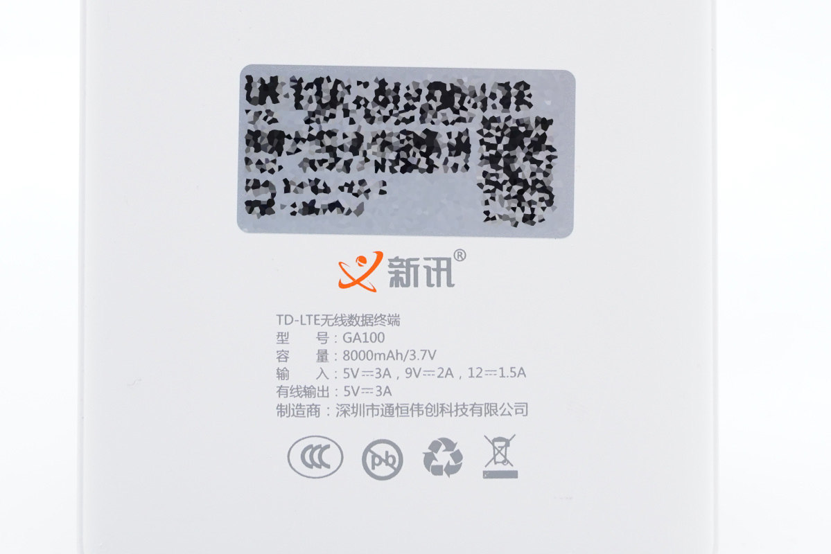

机身背面印有产品参数信息。
产品参数特写
型号:GA100
容量:8000mAh/3.7V
输入:5V3A、9V2A、12V1.5A
有线输出:5V3A
制造商:深圳市通恒伟创科技有限公司

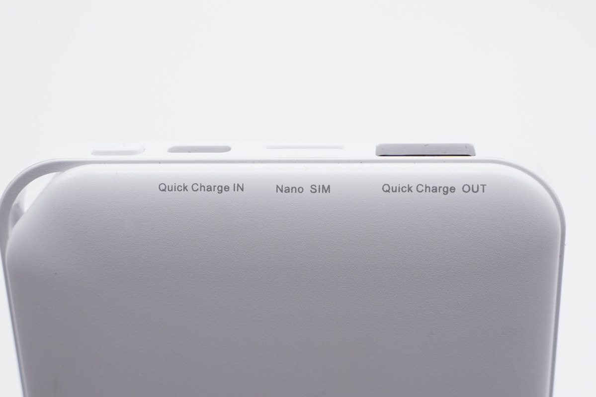

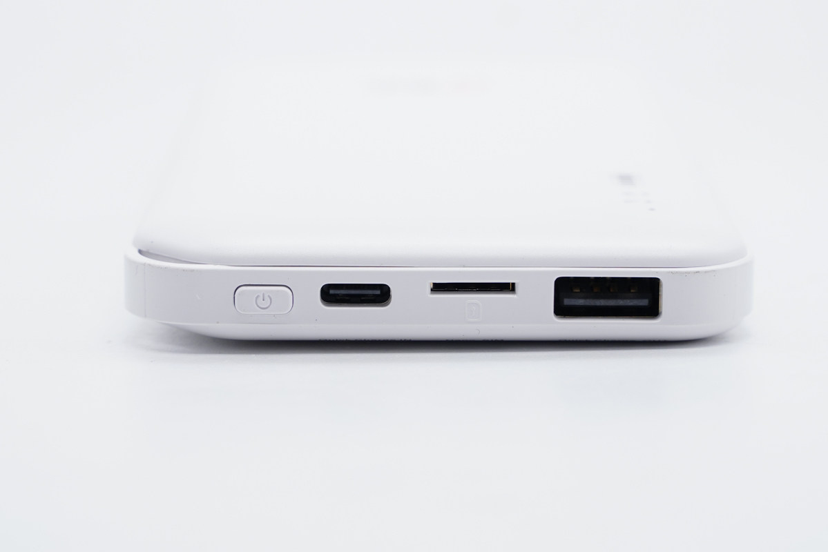

顶部配有电源键、Type-C充电接口、用户SIM卡接口和USB输出接口。
背面边缘对应三个接口处印有提示标识。

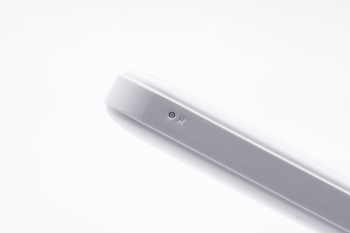

侧面设有恢复出厂设置的功能键。

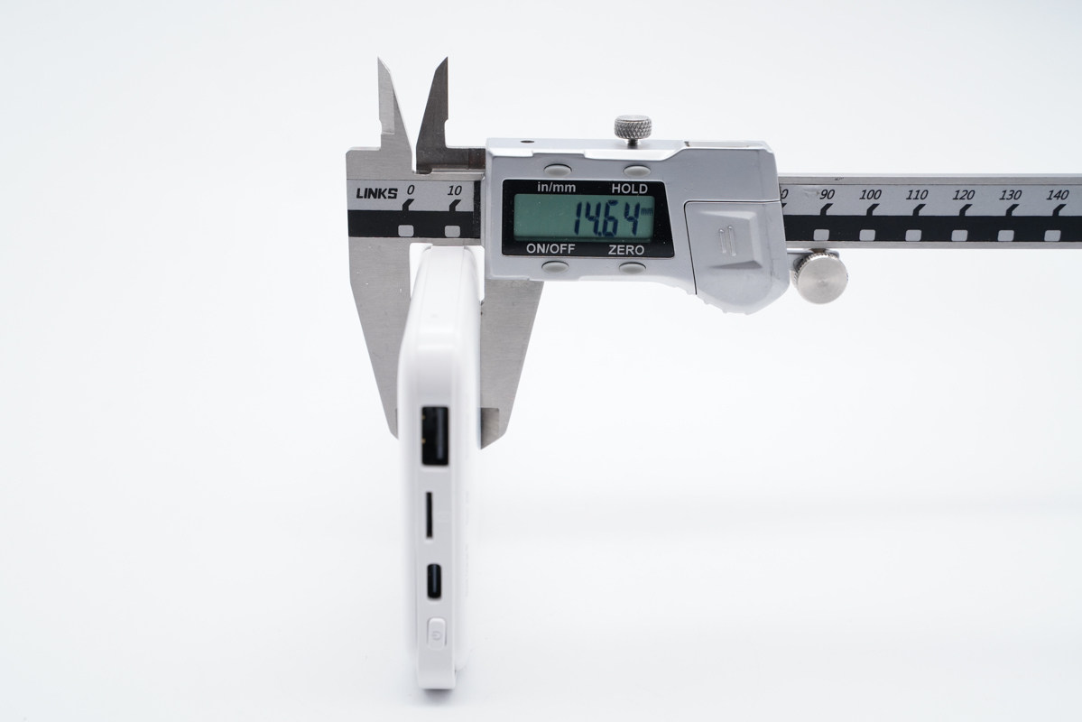

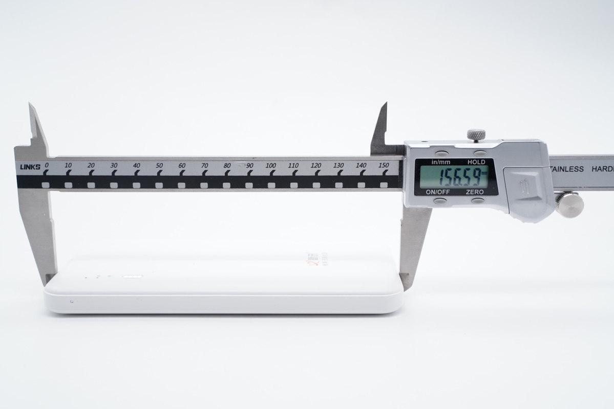

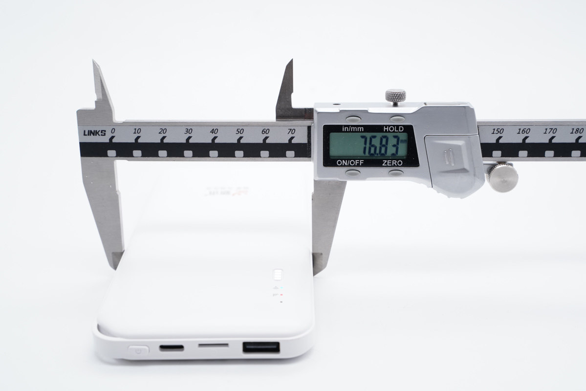

测得机身长度为156.59mm。
宽度为76.83mm。
厚度为14.64mm。
拿在手上的直观感受。
净重约为199g。

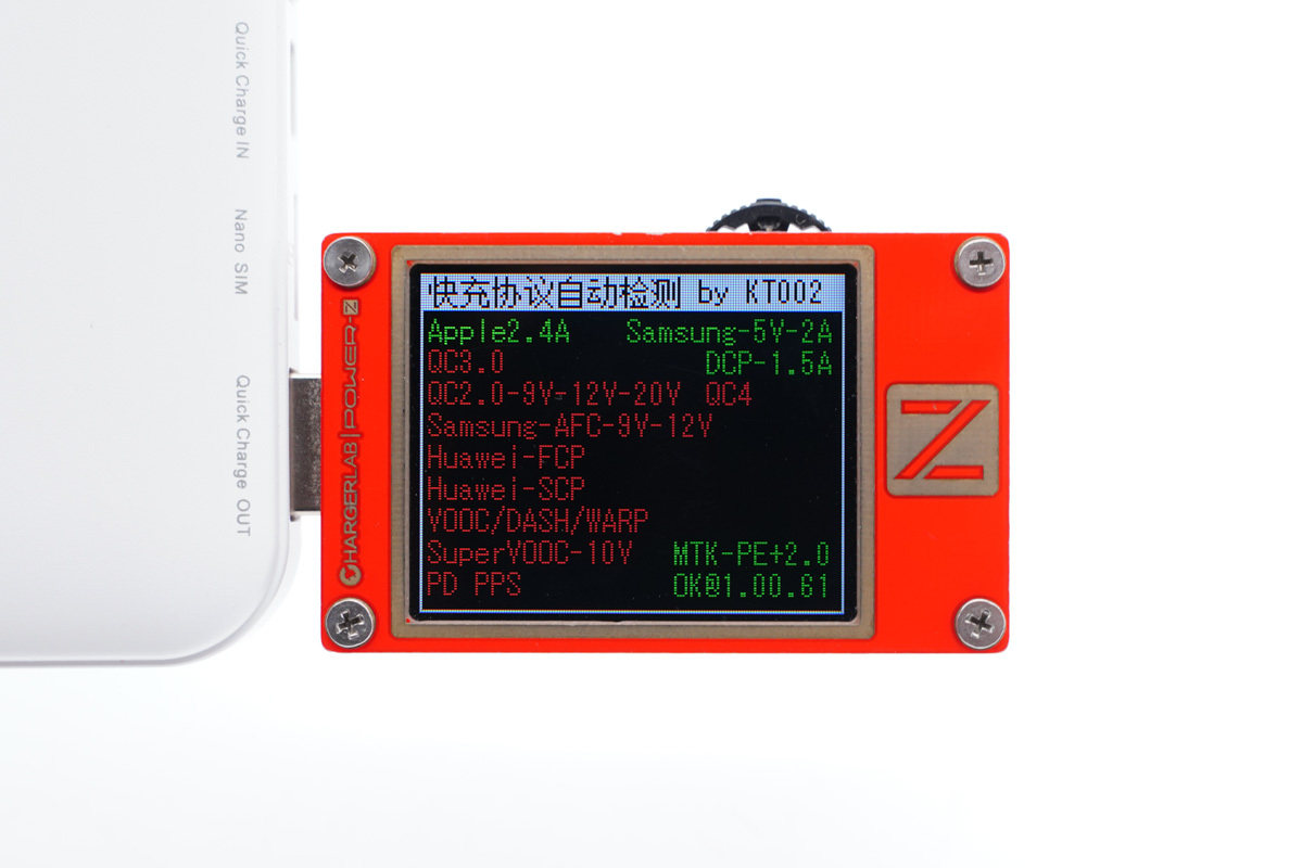

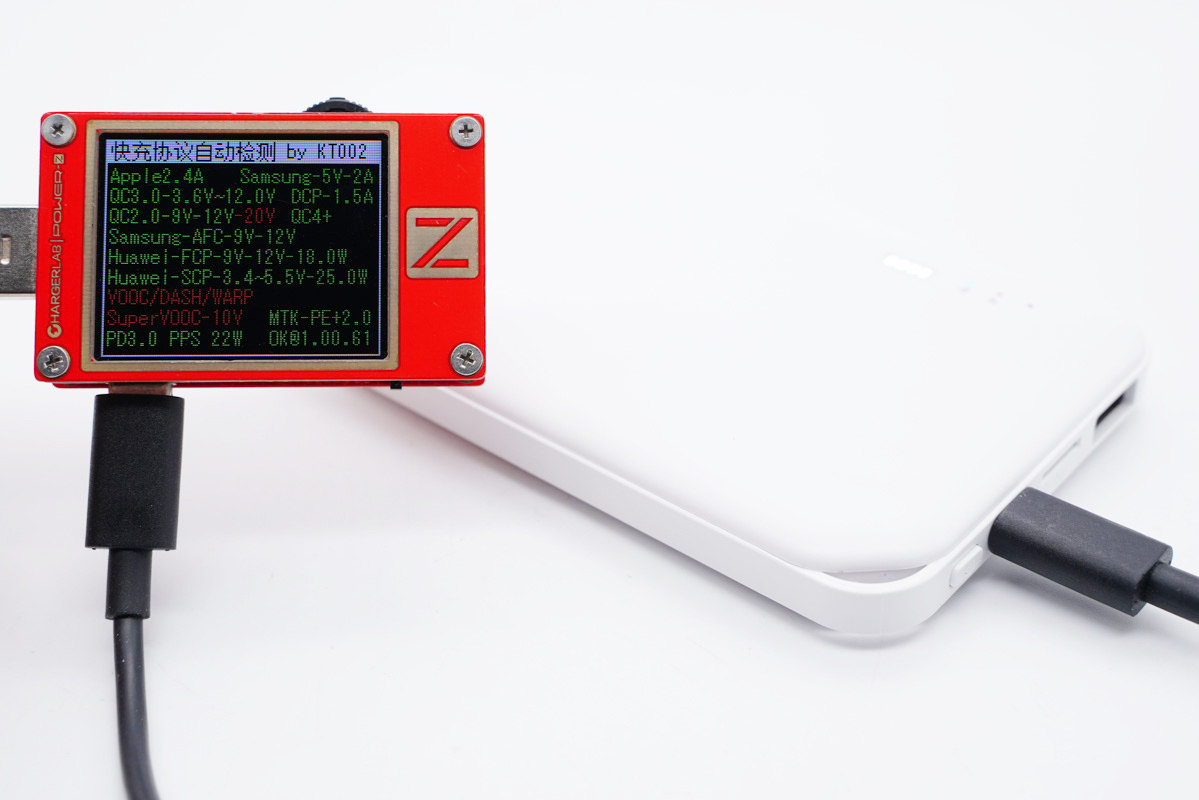

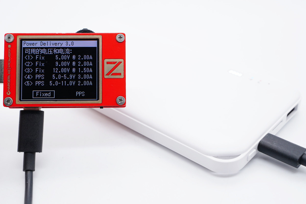

使用ChargerLAB POWER-Z KT002测得USB-C口支持Apple 2.4A、Samsung 5V2A、DCP协议,以及QC2.0/3.0、AFC、FCP、SCP、PE2.0、PD3.0、PPS快充协议。
此外还具备5V2A、9V2A、12V1.5A三组固定电压档位,以及5-5.9V3A和5-11V2A两组PPS电压档位。
另外测得A口仅支持PE2.0快充协议。

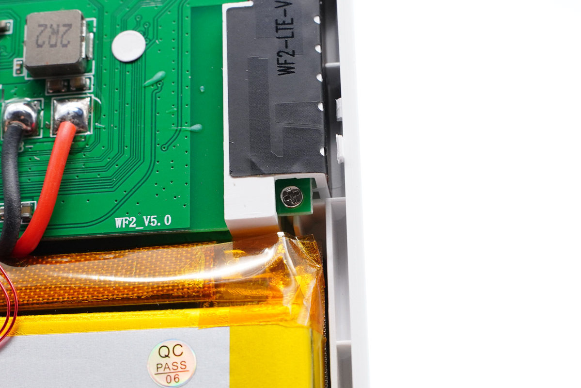

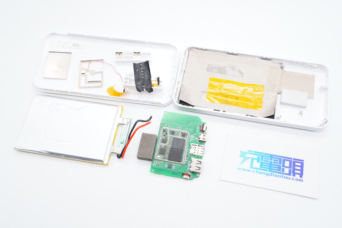

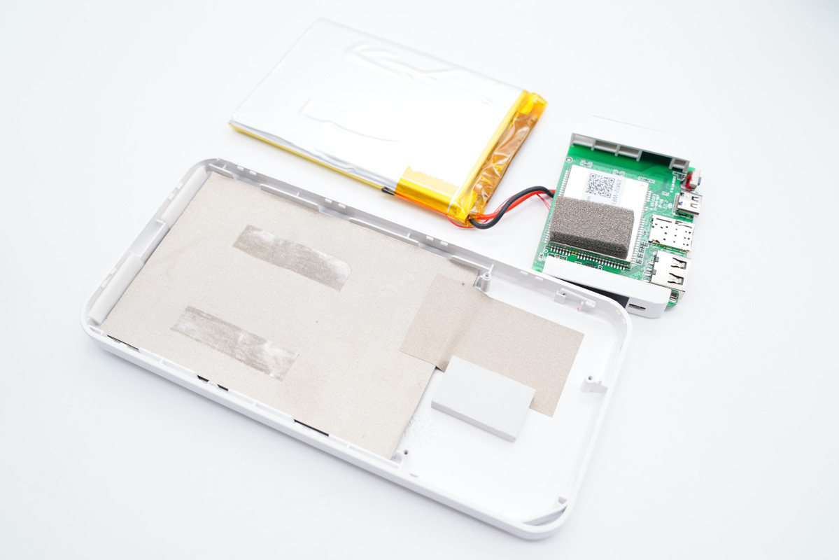

将机身外壳拆开,采用卡扣固定封装。

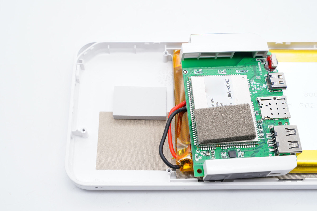

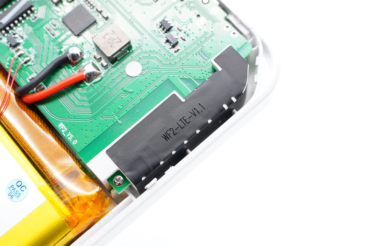

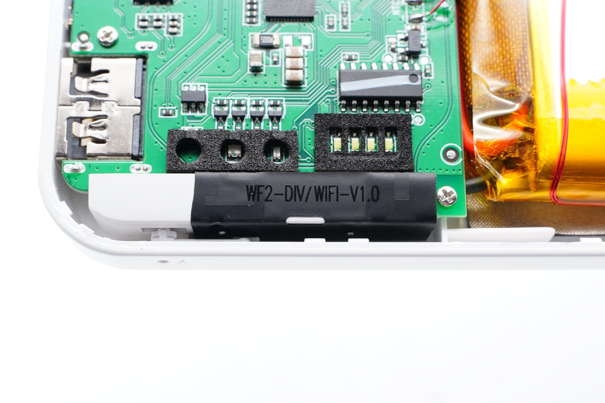

PCB板使用螺丝固定,PCB两侧是天线。

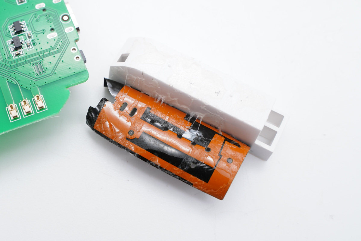

用于4G信号的LTE天线,黑色贴片固定在白色支架上。
另一侧WIFI天线特写,指示灯均贴有泡棉防串光。

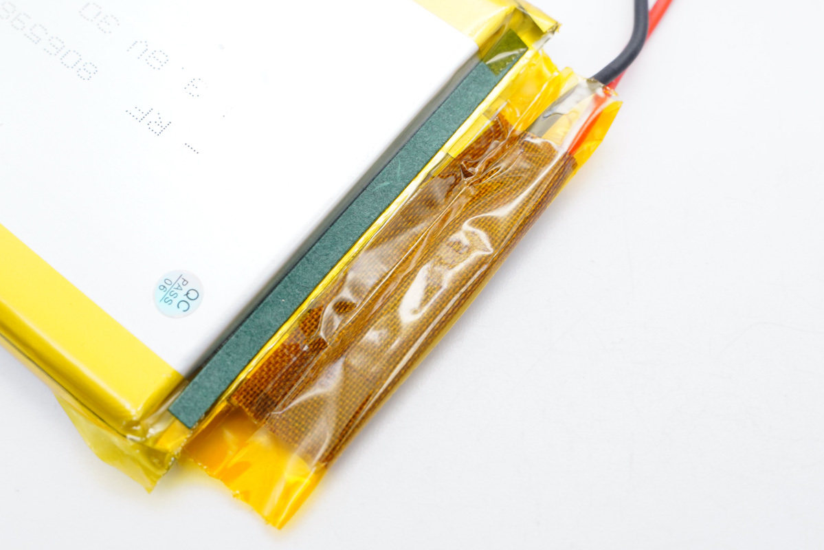

电芯前端包裹绝缘胶带。

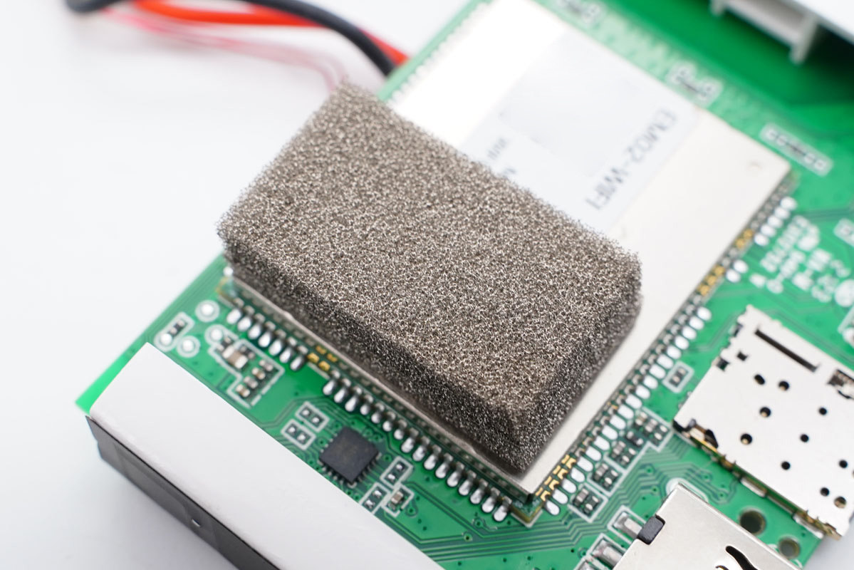

拆掉螺丝可以看到,PCB板另一面中间区域覆盖屏蔽罩,并贴有导电海绵。

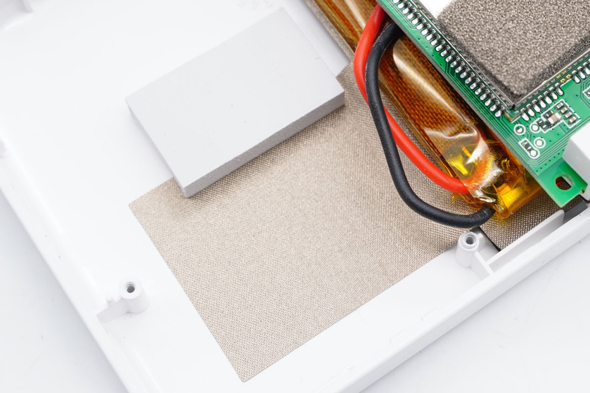

外壳上有导热垫和导电布。
外壳对应电芯区域也贴有导电布。
撕掉导电布,下方还有预留的无线充电线圈位置,填充一块黑色泡棉来起到缓冲保护作用。
导电海绵特写。

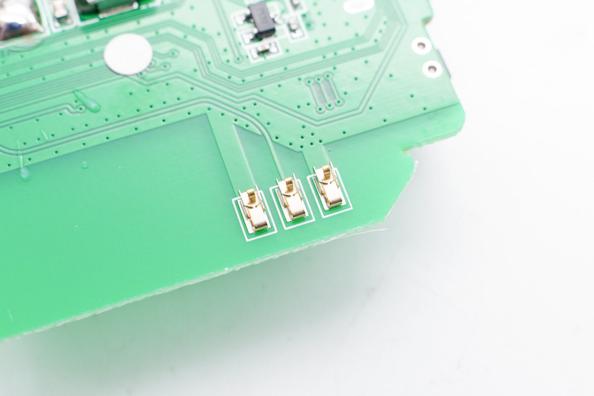

天线特写。
主板上的天线触点。

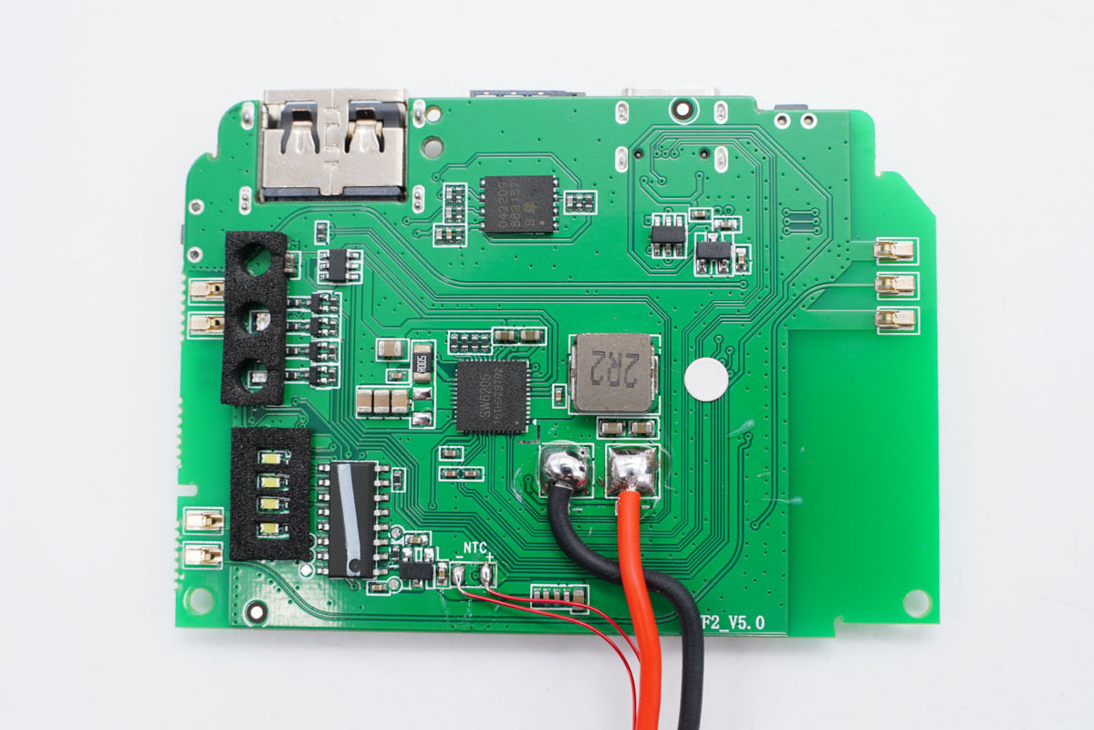

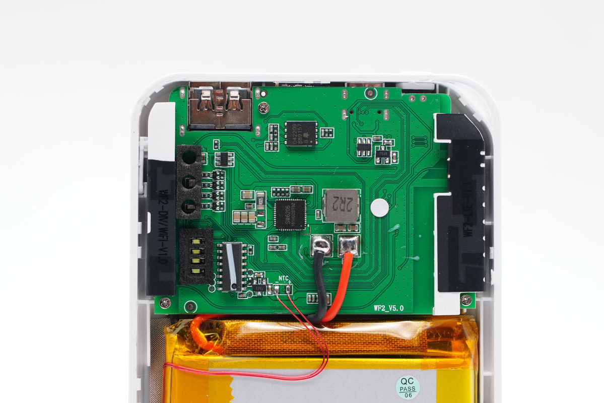

PCB板正面一览,设有移动电源主控芯片、单片机、电感、指示灯等。

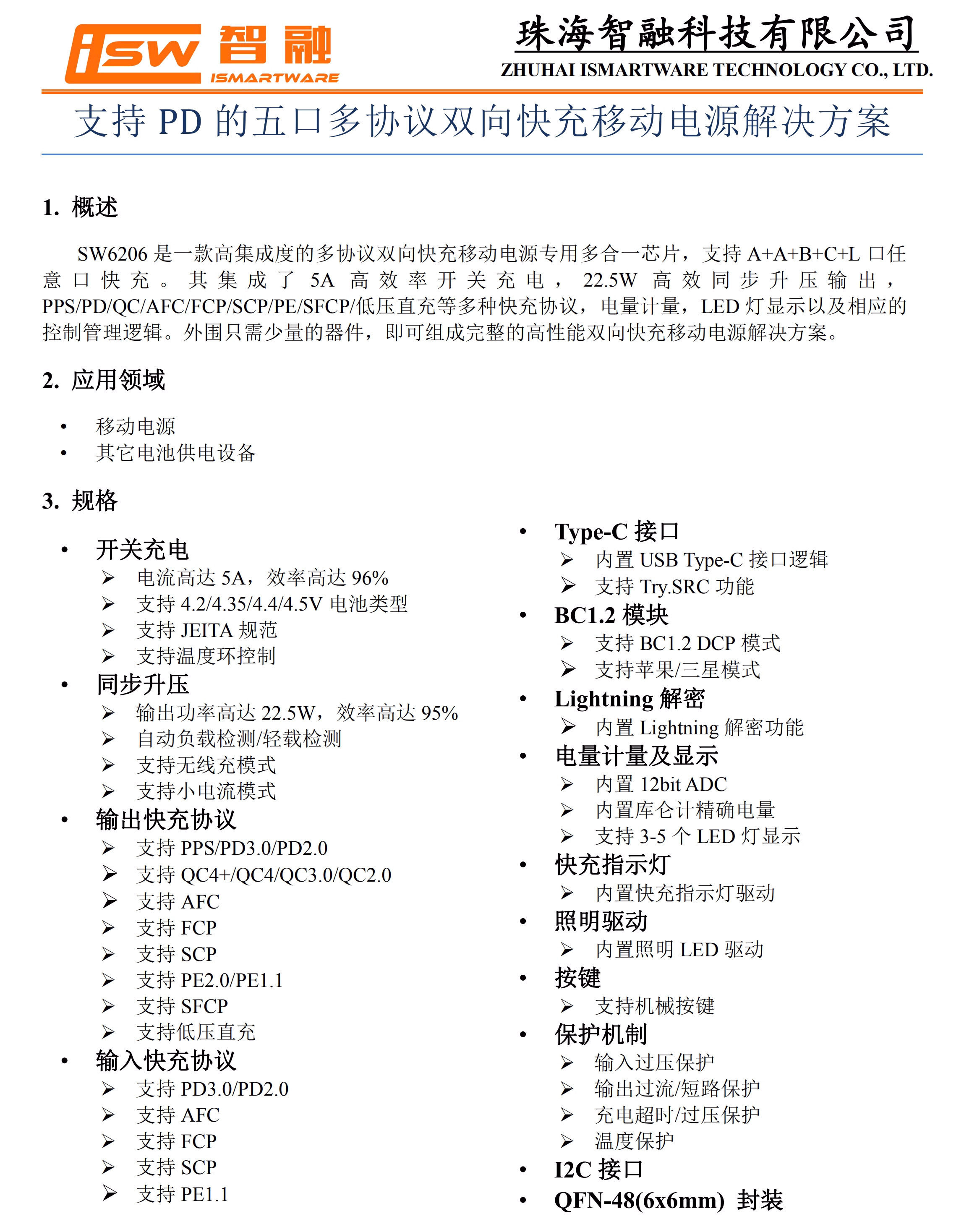

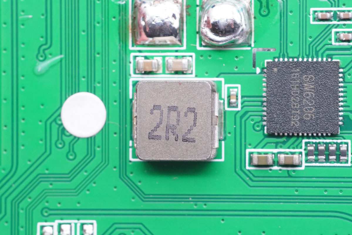

移动电源主控芯片采用智融SW6206。这是一款高集成度的多协议双向快充移动电源专用多合一芯片,支持A+A+B+C+L口任意口快充。其集成了5A高效率开关充电,22.5W高效同步升压输出。
SW6206支持PPS、USB PD、QC、AFC、FCP、SCP、PE、SFCP等多种快充协议,电量计量,LED灯、数码管显示以及相应的控制管理逻辑。外围只需少量的器件,即可组成完整的高性能双向快充移动电源解决方案。
充电头网了解到,采用智融SW6206主控芯片的产品还有摩米士10000mAh无线充移动电源iWALK 10000mAh赛车宝移动电源魔狐10000mAh彩屏无线快充移动电源麦多多10000mAh磁吸无线充移动电源网易智造10000mAh无线充移动电源品胜20000mAh 22.5W全协议快充移动电源罗马仕10000mAh 22.5W超级快充移动电源等。
2R2电感特写,配合智融SW6206主控调压,实现设备基本充放电功能。

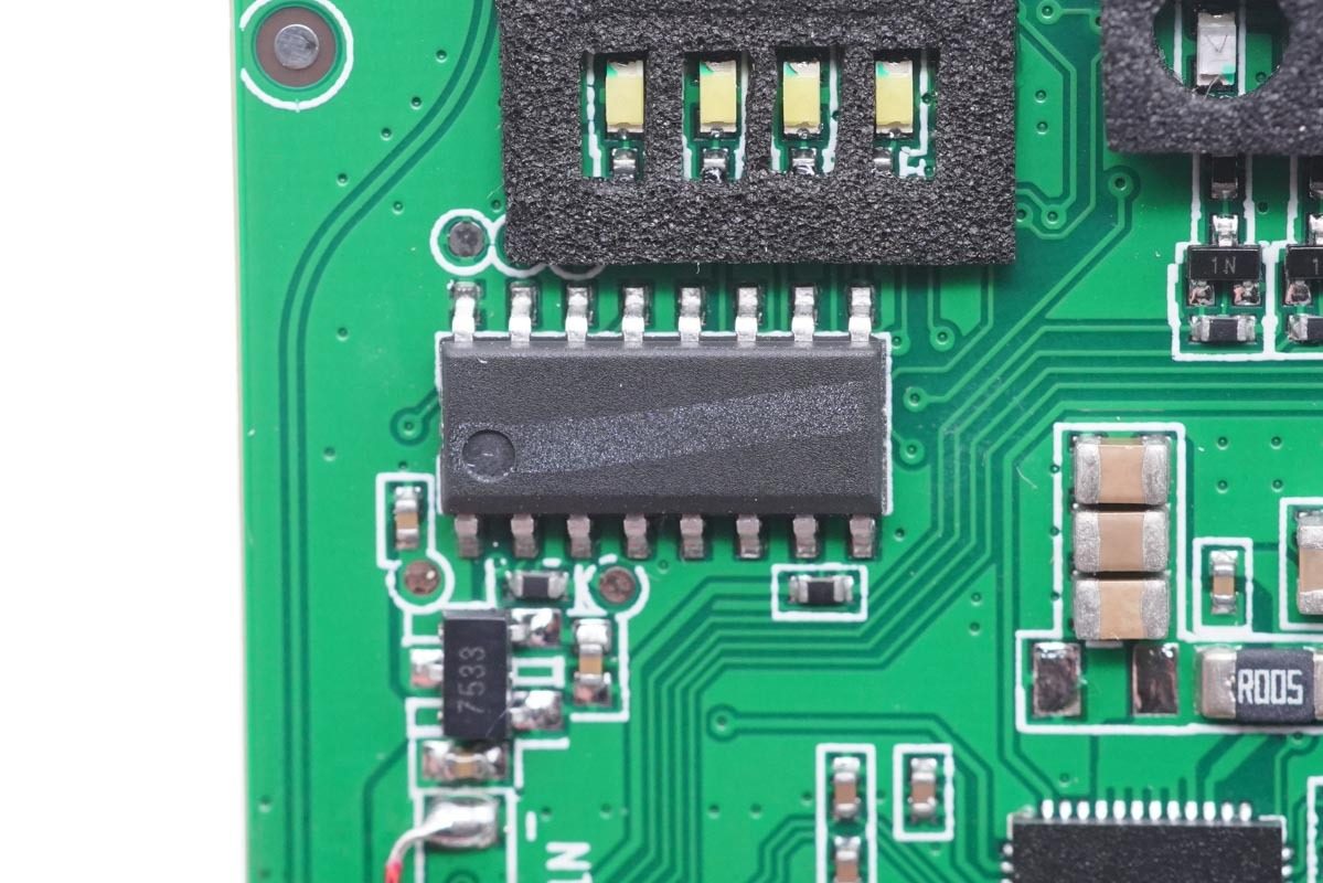

单片机特写,信息不详,用于驱动指示灯。

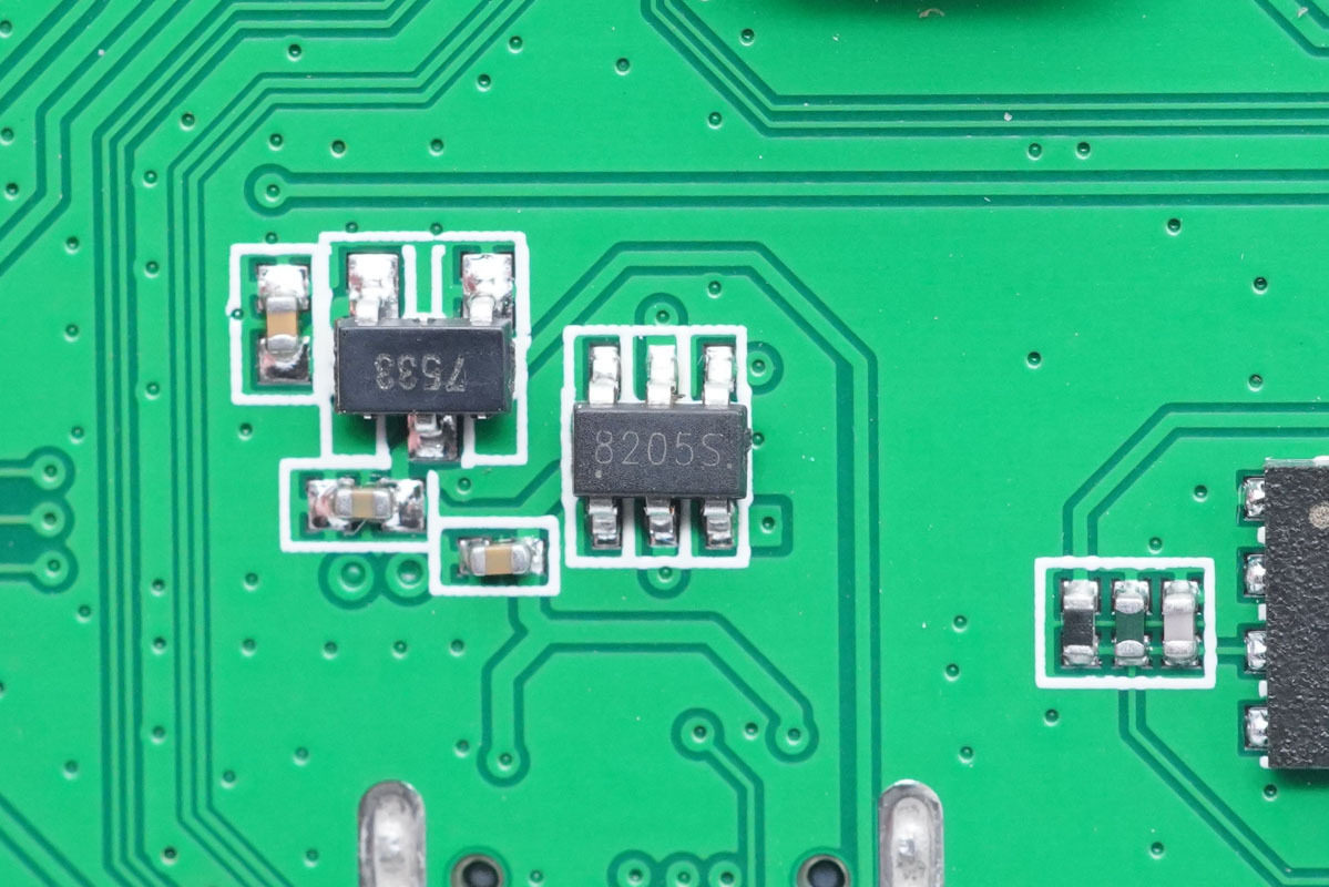

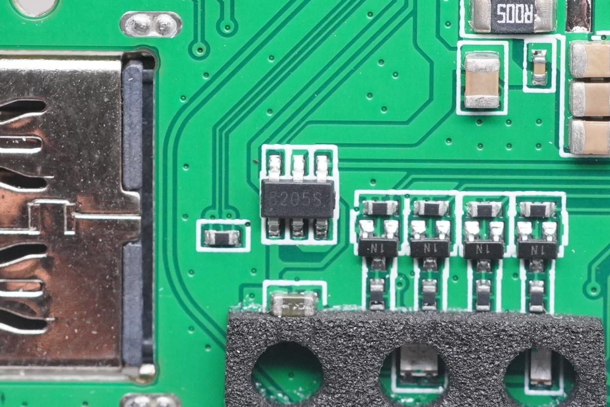

丝印8205S的MOS管,用于C口保护。
A口也配有一颗8205S保护管。

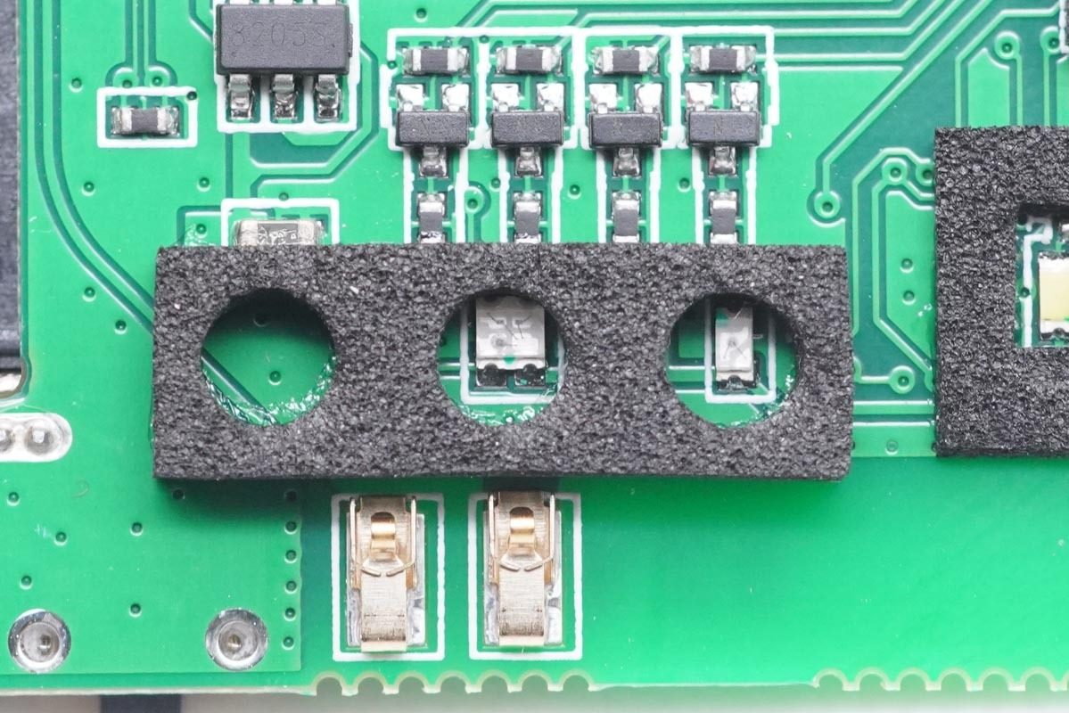

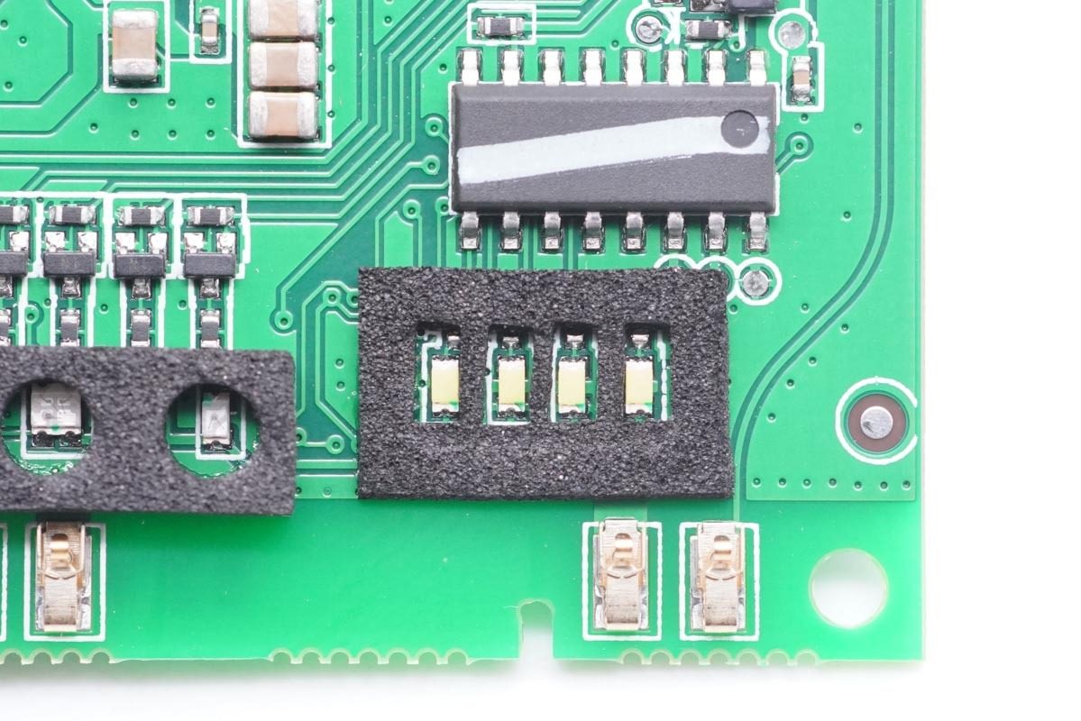

信号和WLAN指示灯特写。
电量指示灯特写。

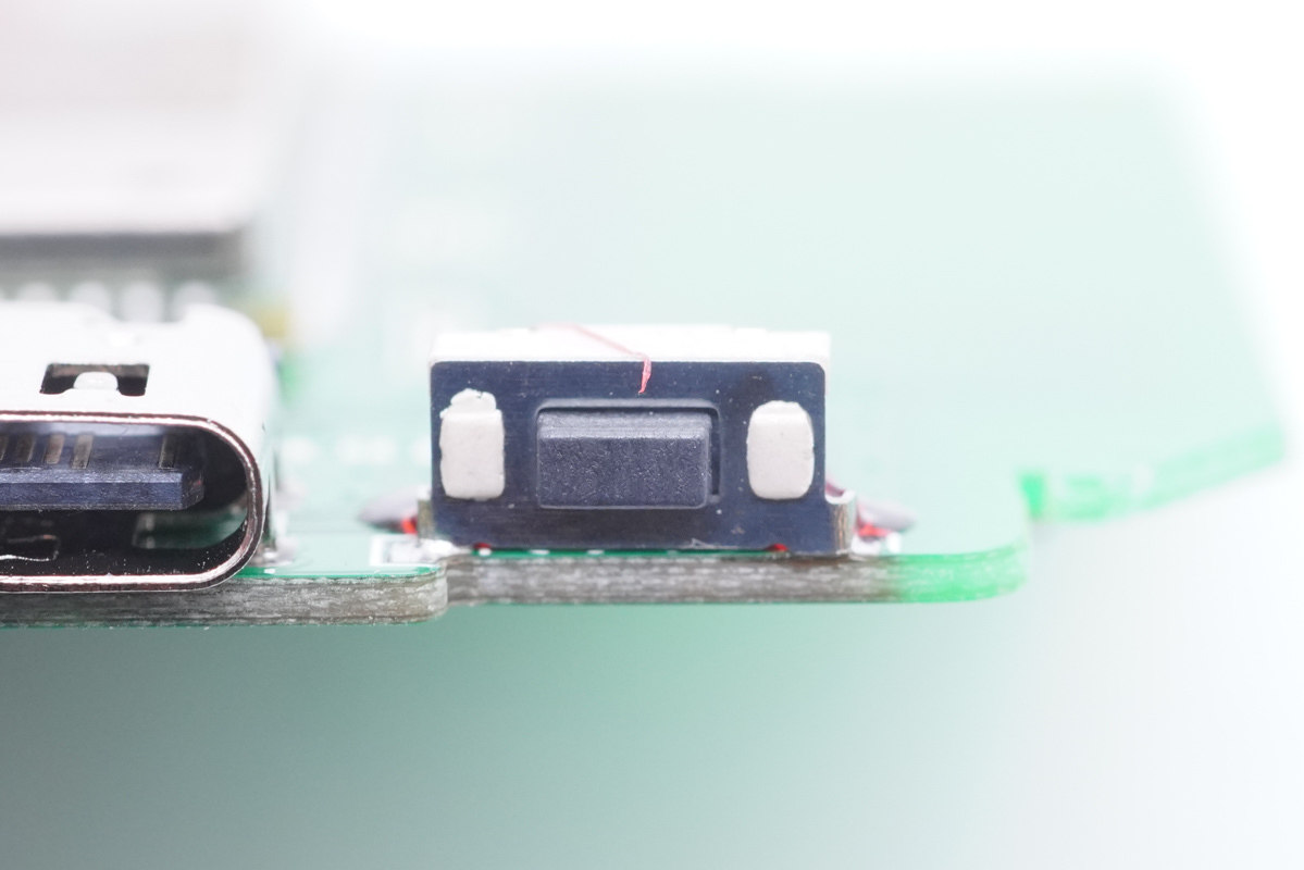

电源键特写,贴片焊接。

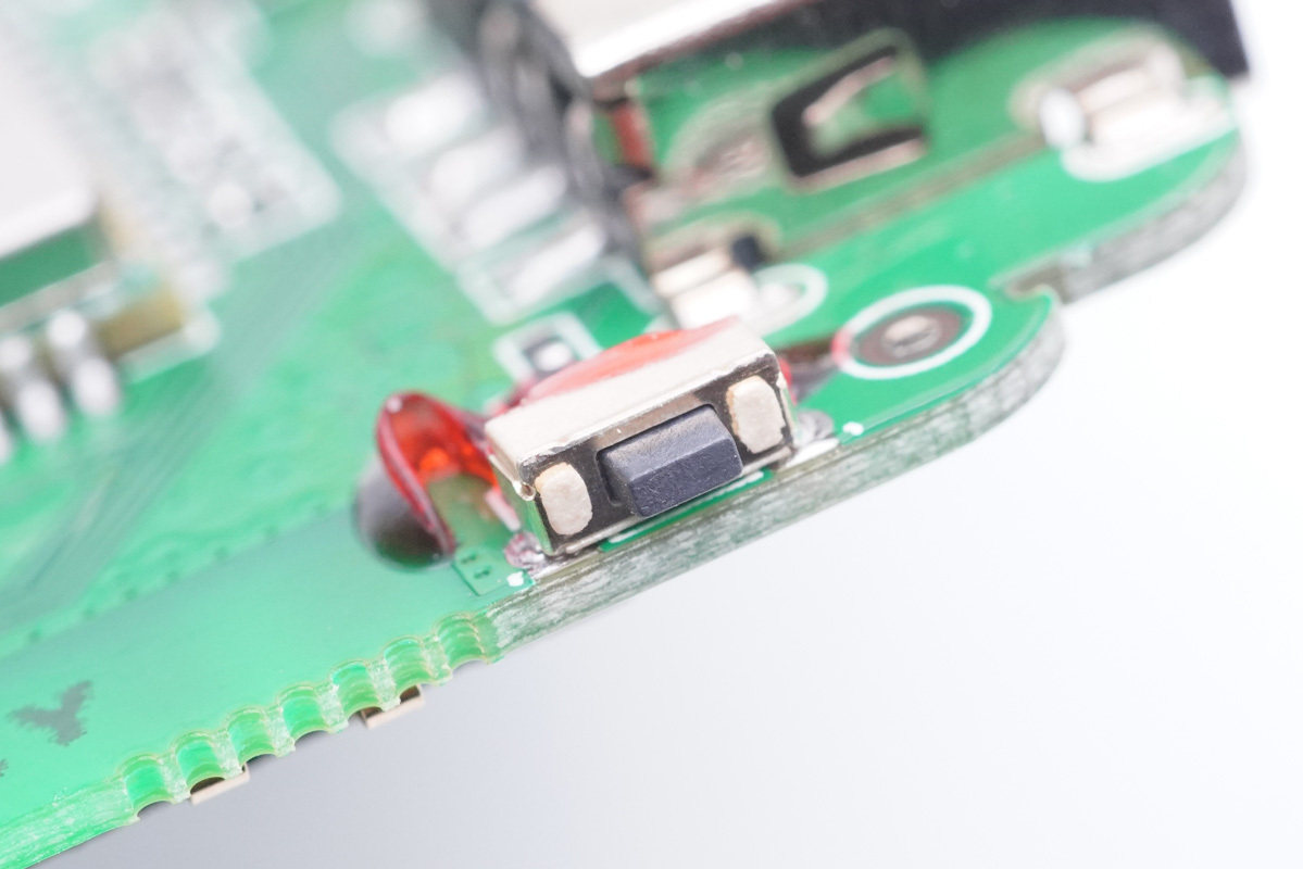

重置键特写。

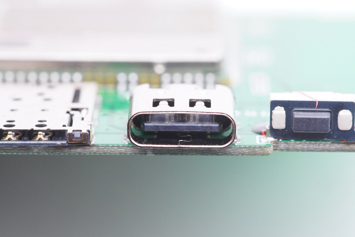

USB-C母座特写,过孔焊接。
A口母座沉板设计以降低机身厚度。

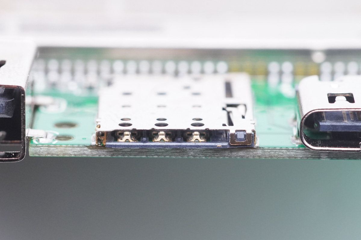

SIM卡槽特写。

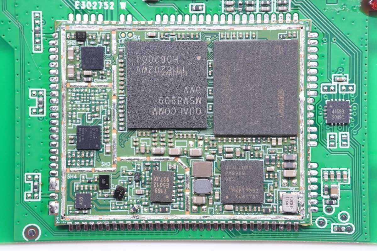

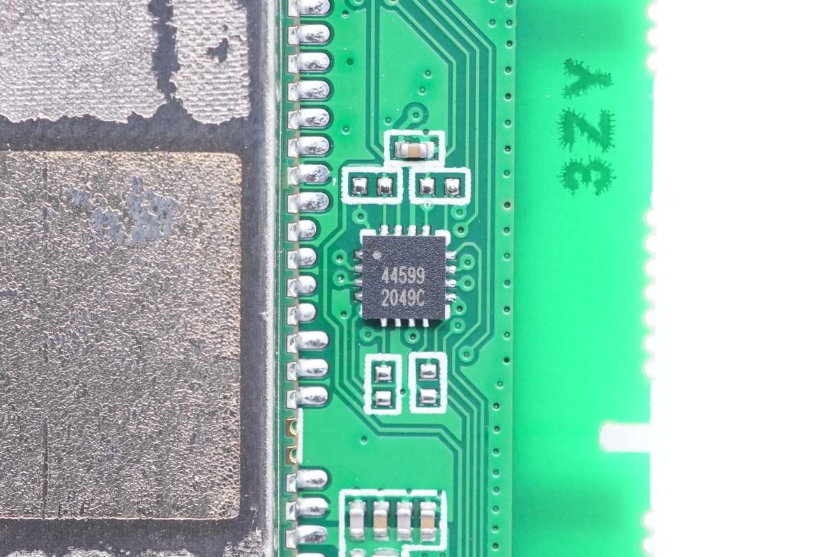

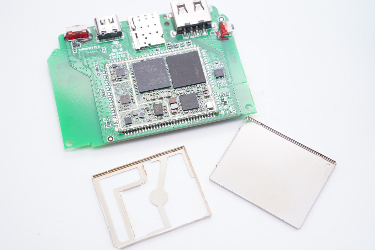

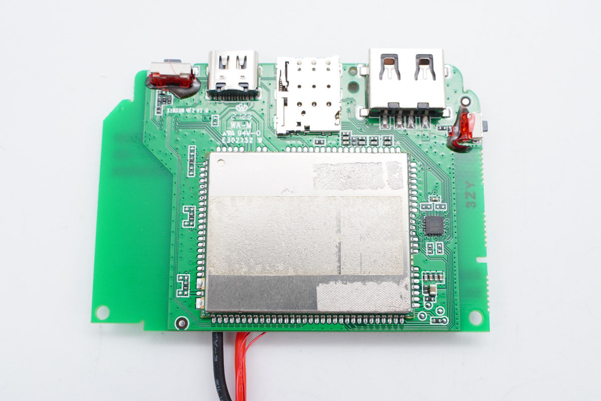

板子另一面覆盖屏蔽罩,右边有一颗芯片。
信号切换芯片特写,圣邦威SGM44599。
将屏蔽罩拆开,由于是用热风枪打开,内部一些小器件出现偏移,并不是原本就这样。
屏蔽罩内设有MIFI功能电路。

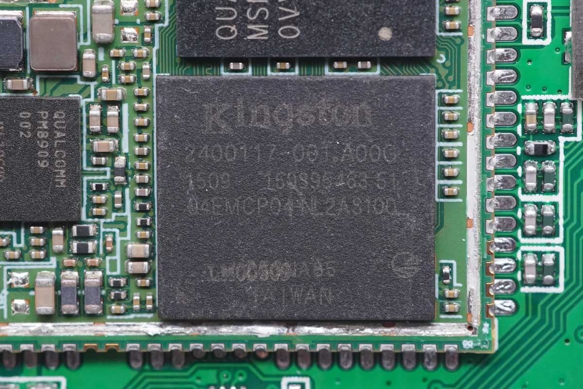

来自金士顿的存储器芯片。

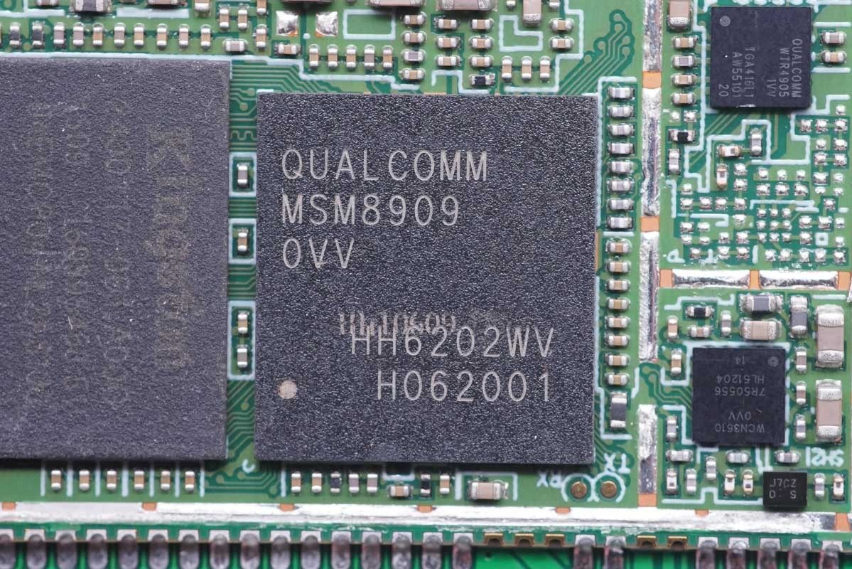

高通MSM8909,骁龙210处理器,用于网络连接功能。

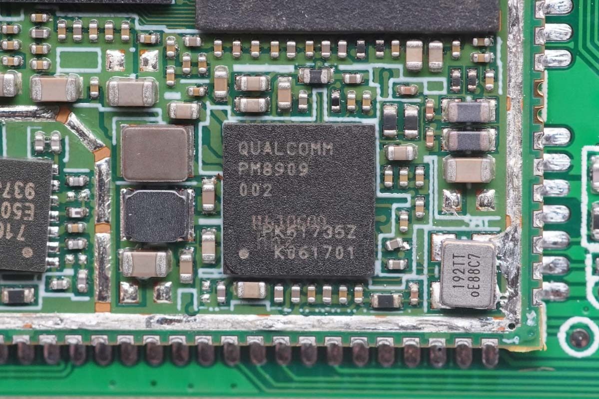

高通PM8909电源芯片。

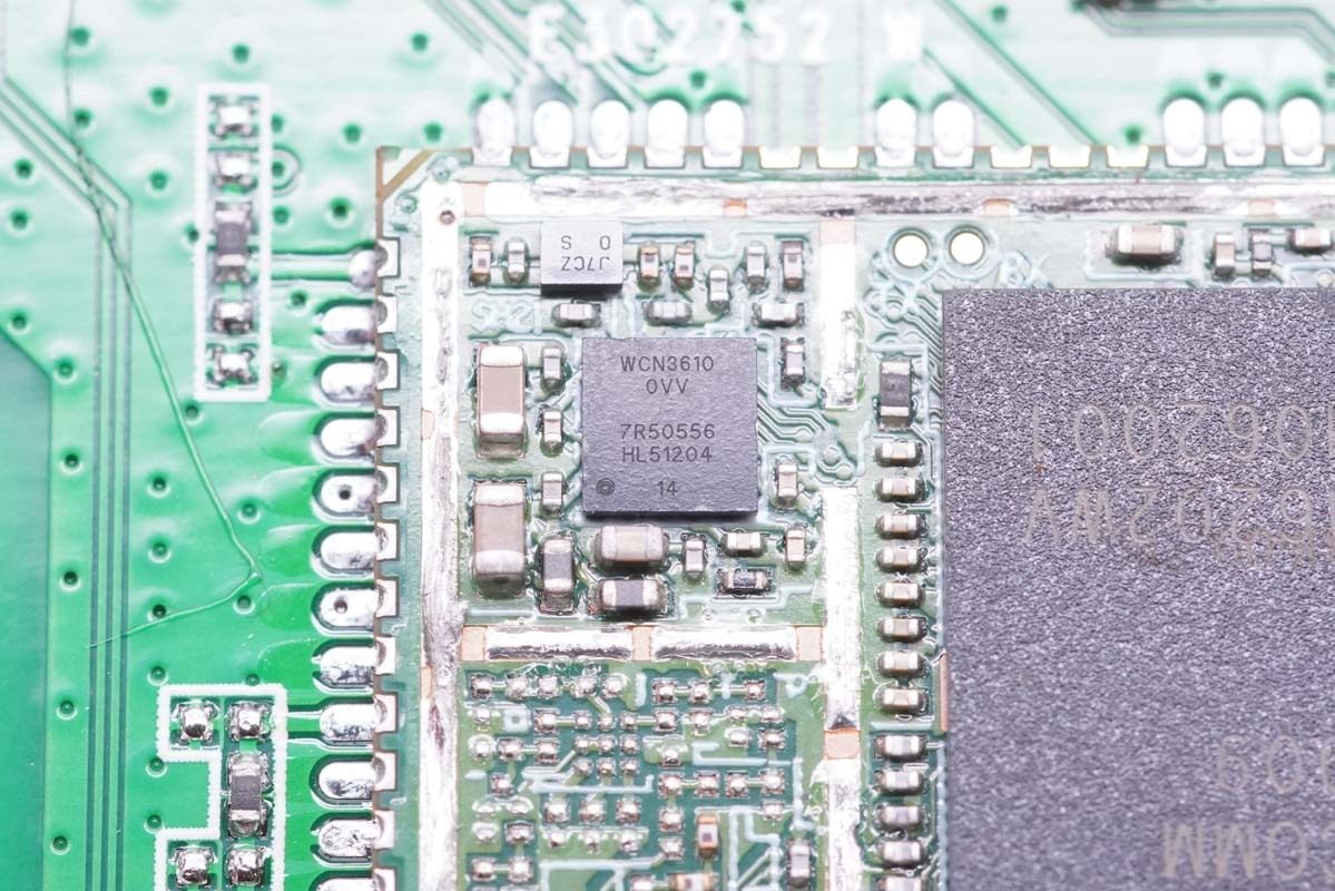

高通WIFI芯片WCN3610。
高通WTR4905是一颗高集成的多模多频 CMOS 工艺射频收发芯片,用于LTE网络收发。

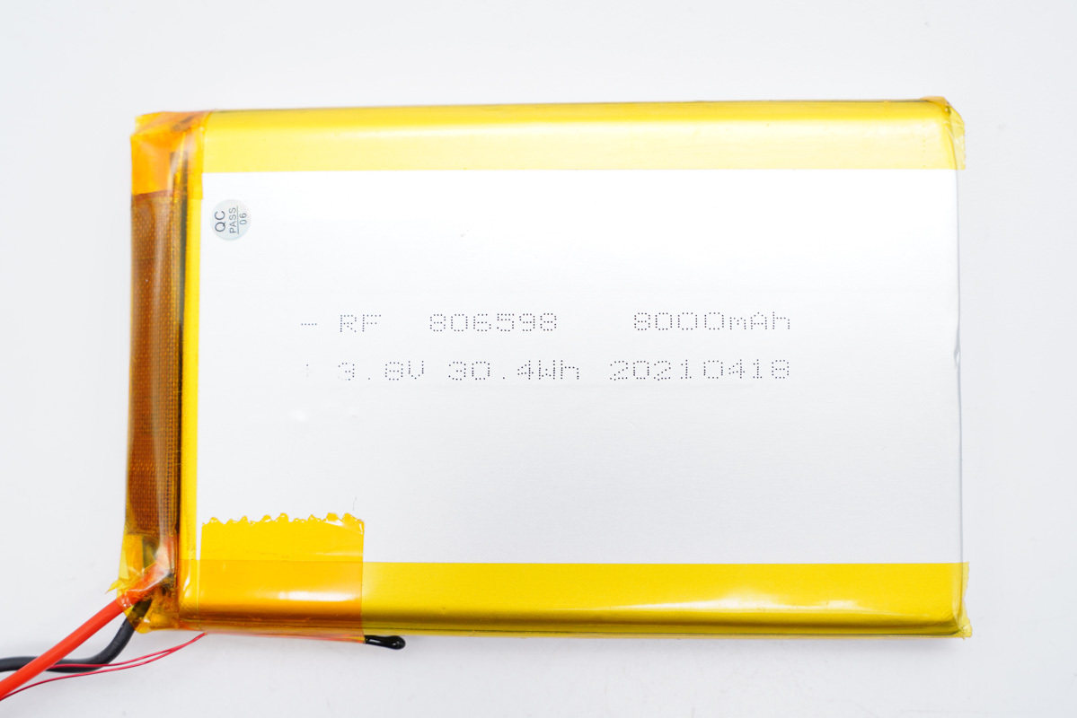

电芯特写,规格为8000mAh/3.8V/30.4Wh。
侧面固定有热敏电阻进行温度监控。

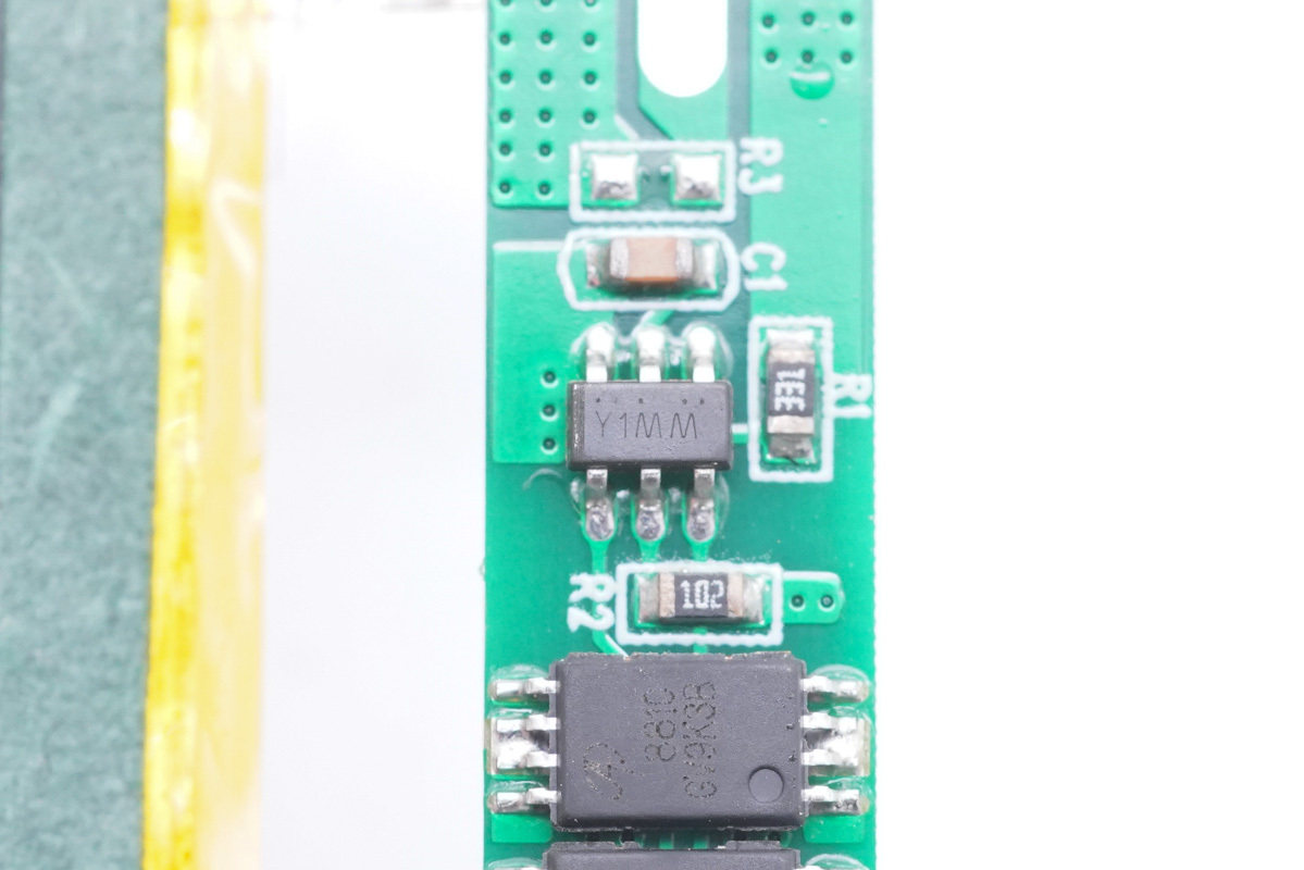

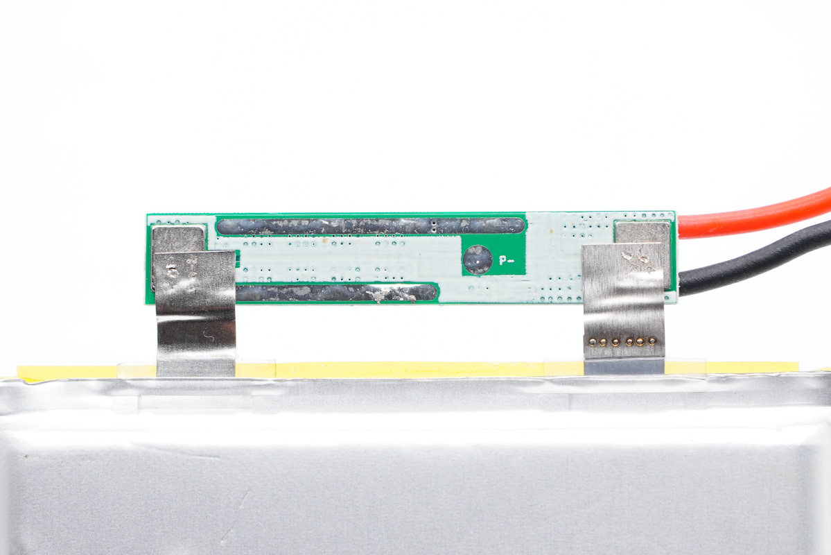

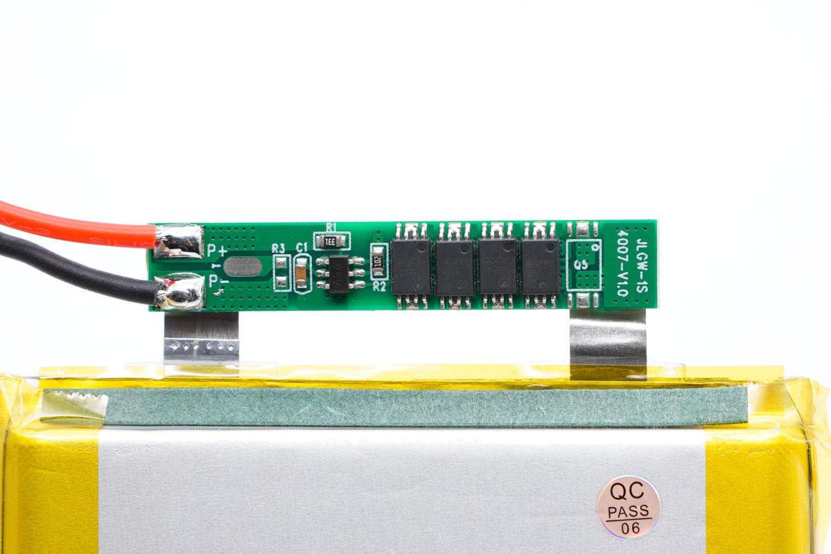

电芯极耳和一块保护小板焊接,并包裹导电布和绝缘胶带。
小板正面设有锂电保护芯片和四颗保护管。
另一面没有元器件。
锂电保护芯片丝印Y1MM。
四颗保护管采用AOS AO8810,双NMOS管,耐压20V,TSSOP-8封装。
