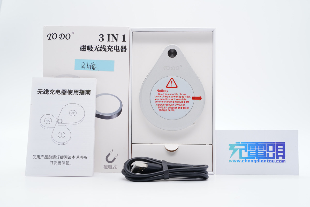

包装内含无线充电器、数据线和使用说明书。

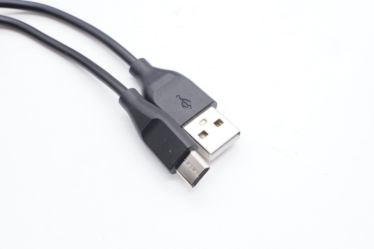

附带线缆是A to C线。
线缆长度约为1米。

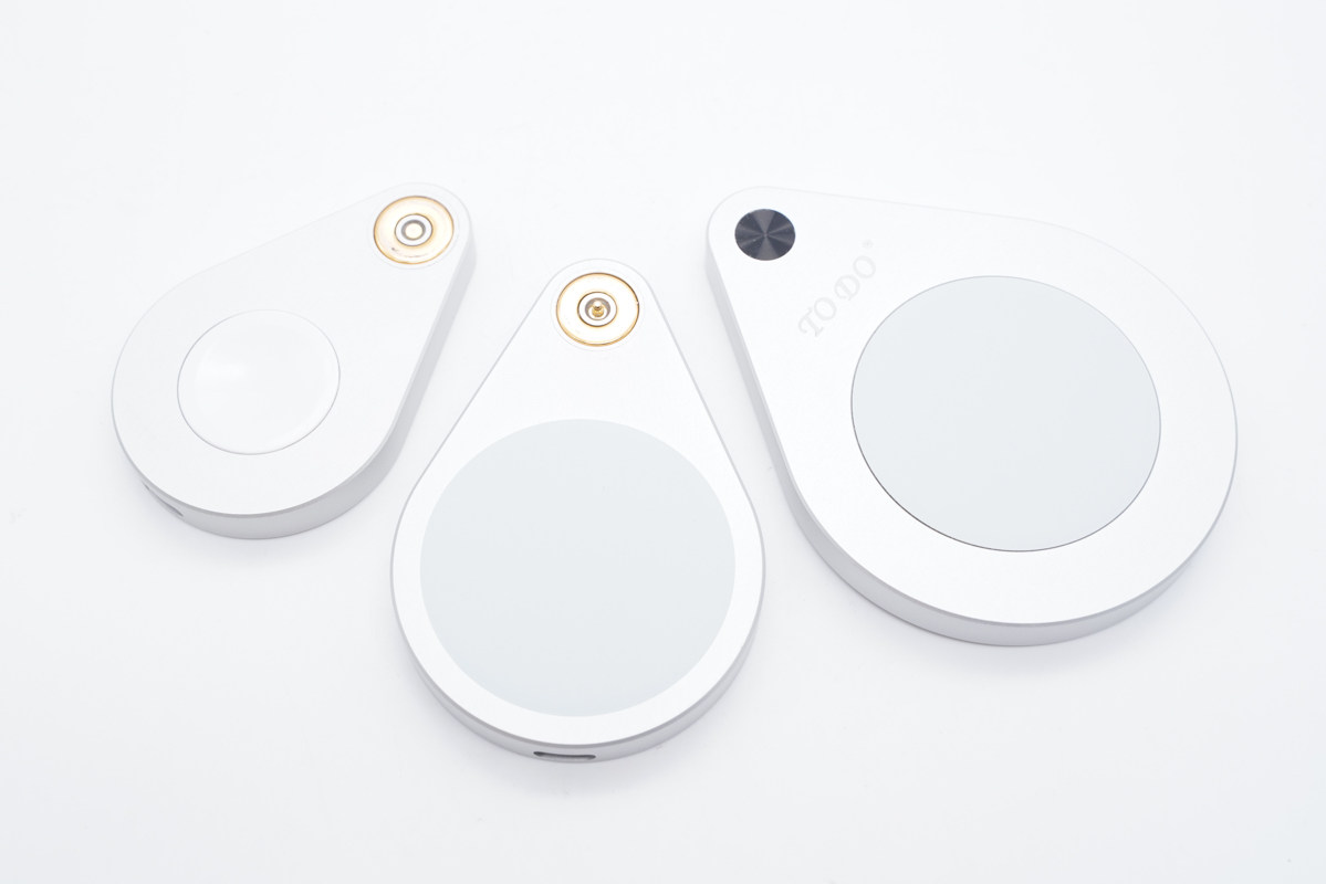

TODO三合一磁吸无线充电器由三块水滴造型充电板组成,上中下三块板子分别对应手机、耳机和手表。每块小板均采用金属加PC材质外壳,顶部小板还印有TODO品牌,并贴有警示贴纸。

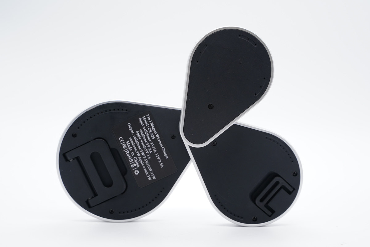

充电板背面都是黑色塑料壳,螺丝封装固定。

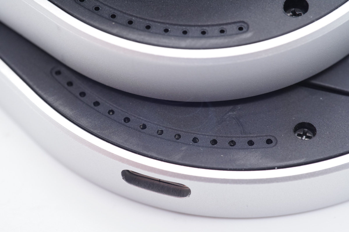

充电板背面边缘都设有散热孔。
顶部小板背面还贴有铭牌贴纸
型号:CR-025
输入:手机:9V3A、12V2.5A
耳机:5V2A
手表:5V1A
输出:手机:5W/7.5W/10W/15W
耳机:5W
手表:3W
产品已经通过了CE、FCC和RoHS认证。
此外上、中两块充电板背面都设有可折叠支撑小板,展开使用时起到支撑作用,防止反倒。
不用时可以将支撑小板收起,避免影响观感。
三个小板连接转轴并未固定死,通过磁铁吸附连接,随时可以拆分开,设计也是十分新颖。

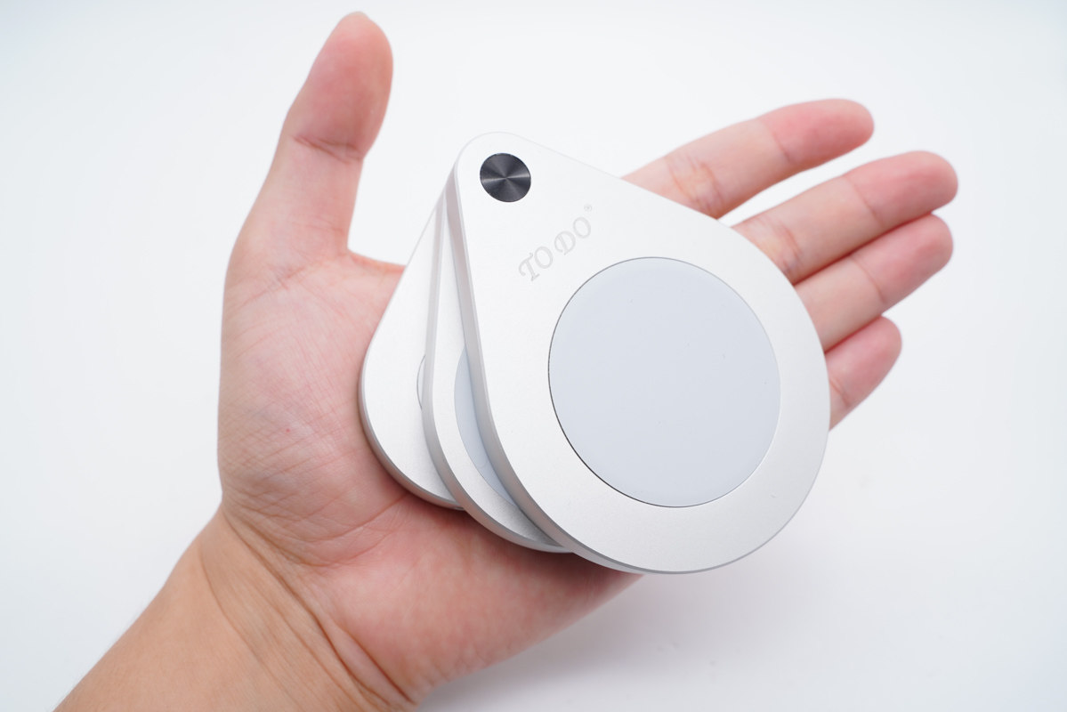

无线充拿在手上的大小直观感受。

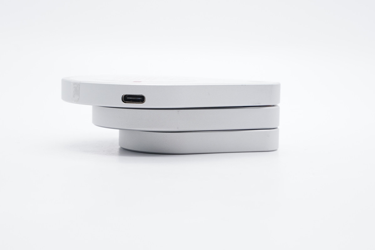

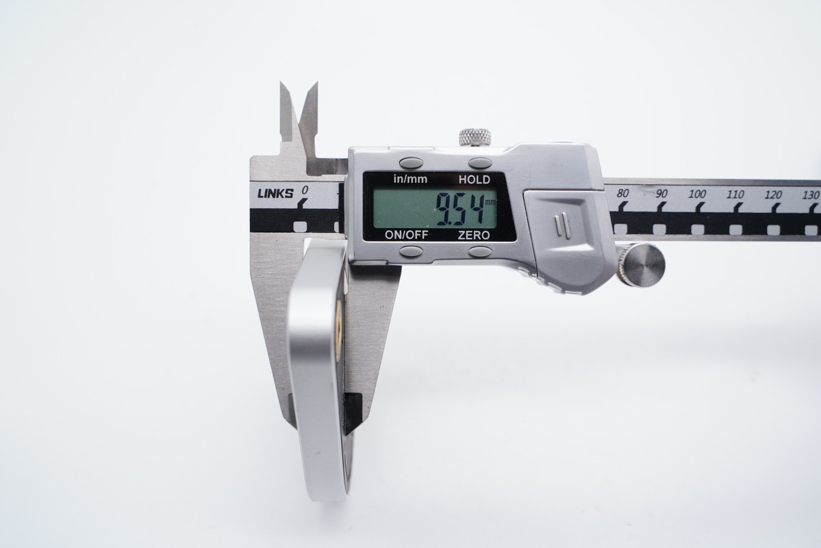

三块小板厚度相当,测得上层充电板厚度为9.54mm。
总厚度约为29.22mm。

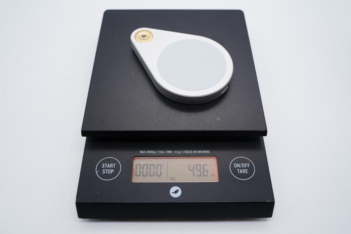

测得上层小板重量约为73g。
中层小板重量约为50g。
底部小板重量约为35g。

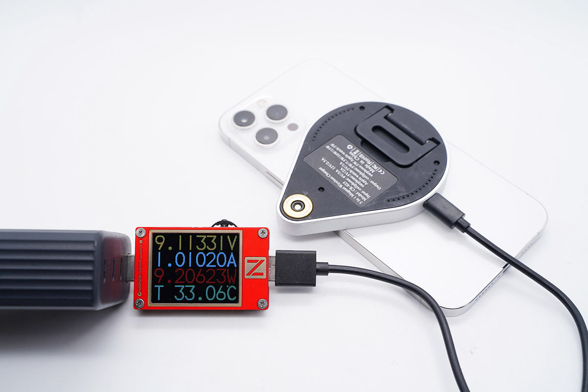

使用手机无线充电板给iPhone 12充电,通过ChargerLAB POWER-Z KT002测得输入功率为9.11V 1A 9.2W。

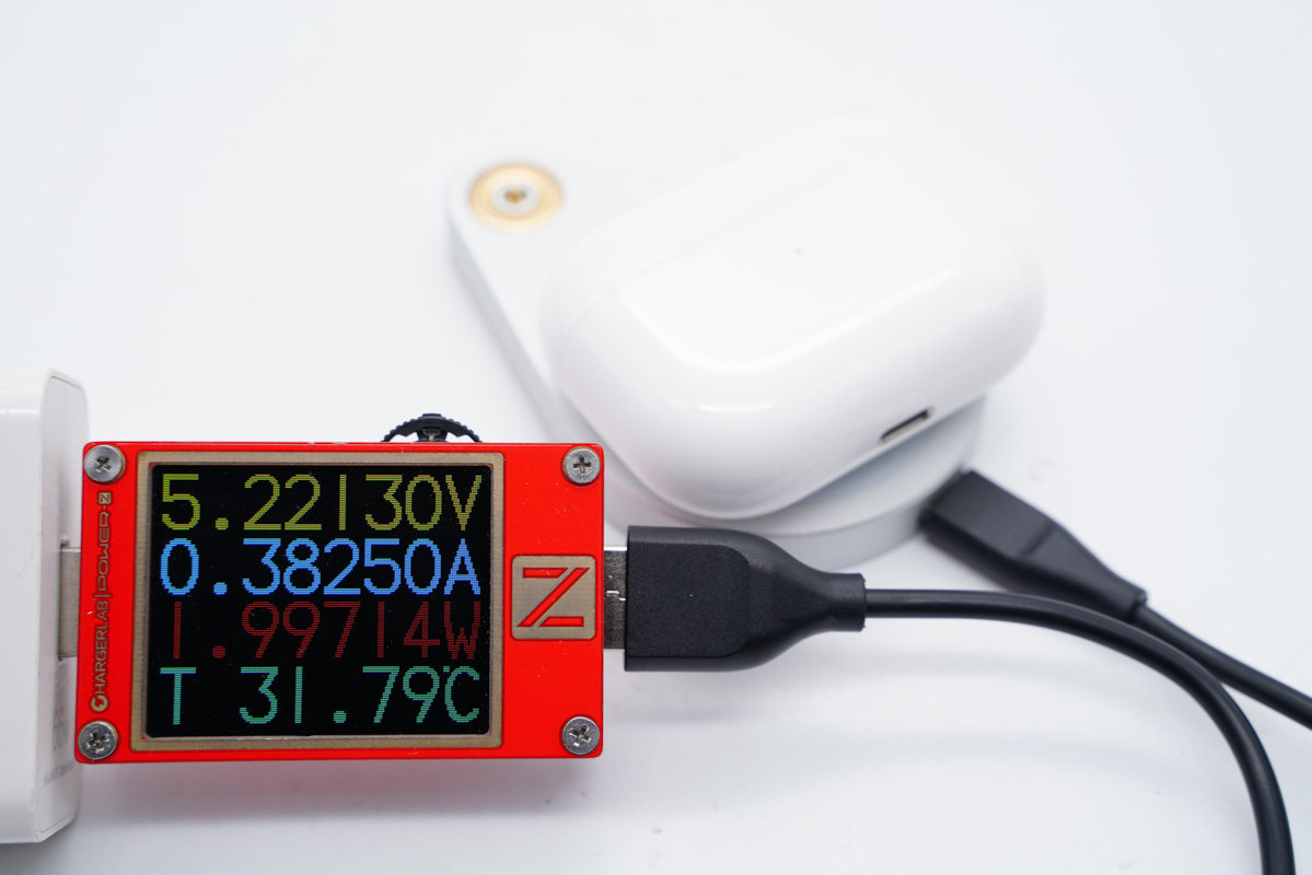

使用耳机无线充电板给苹果耳机充电,测得输入功率为5.22V 0.38A 2W。

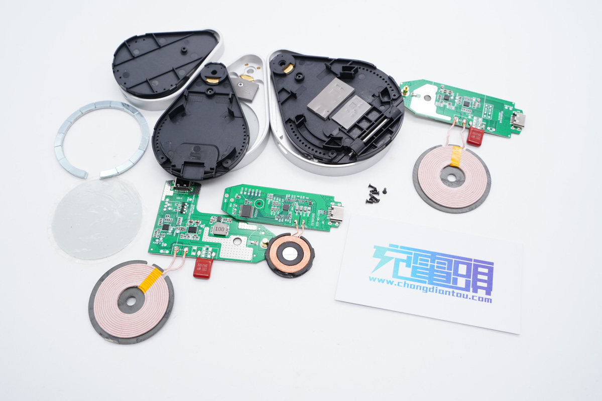

二、TODO三合一磁吸无线充电器拆解

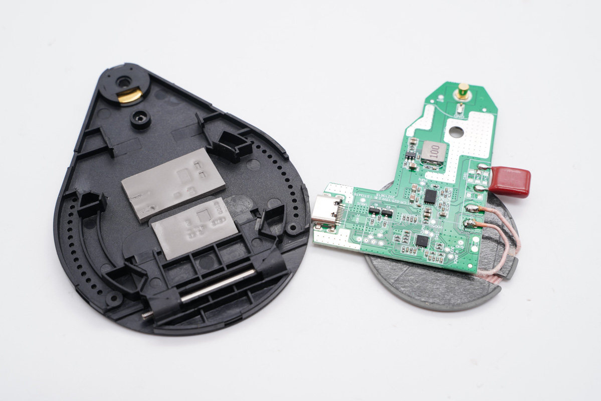

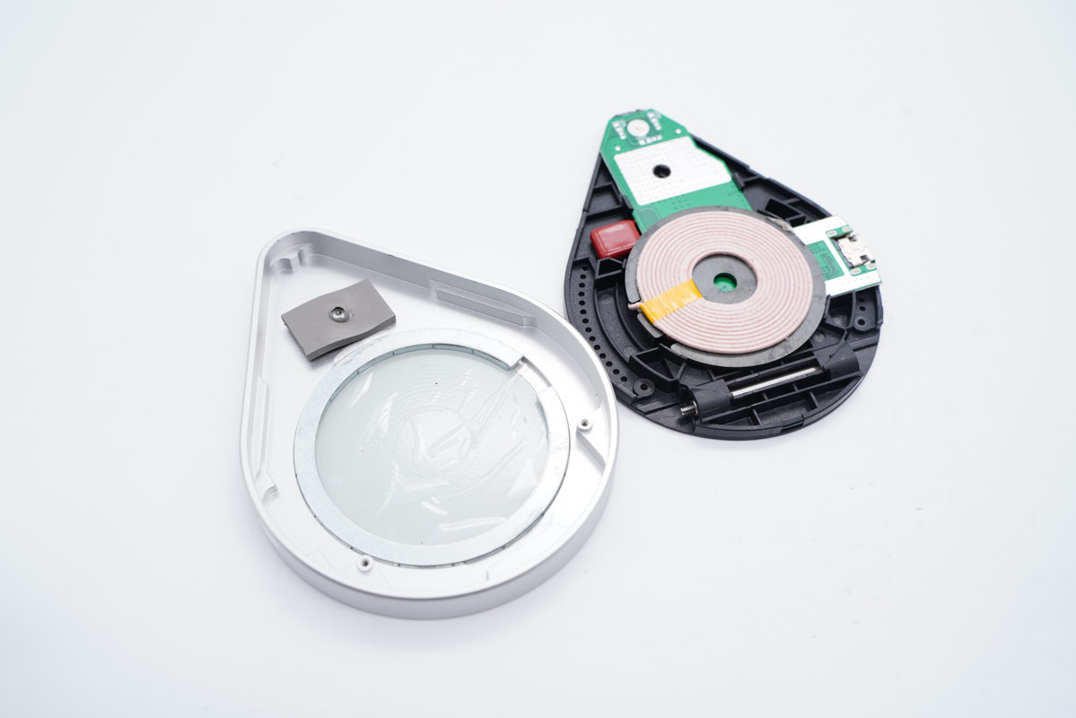

将手机充电板拆开,金属壳上固定有磁铁环和导热垫,塑料壳上固定PCB板和线圈。
拆掉小板,底部还有导热垫帮助芯片散热。

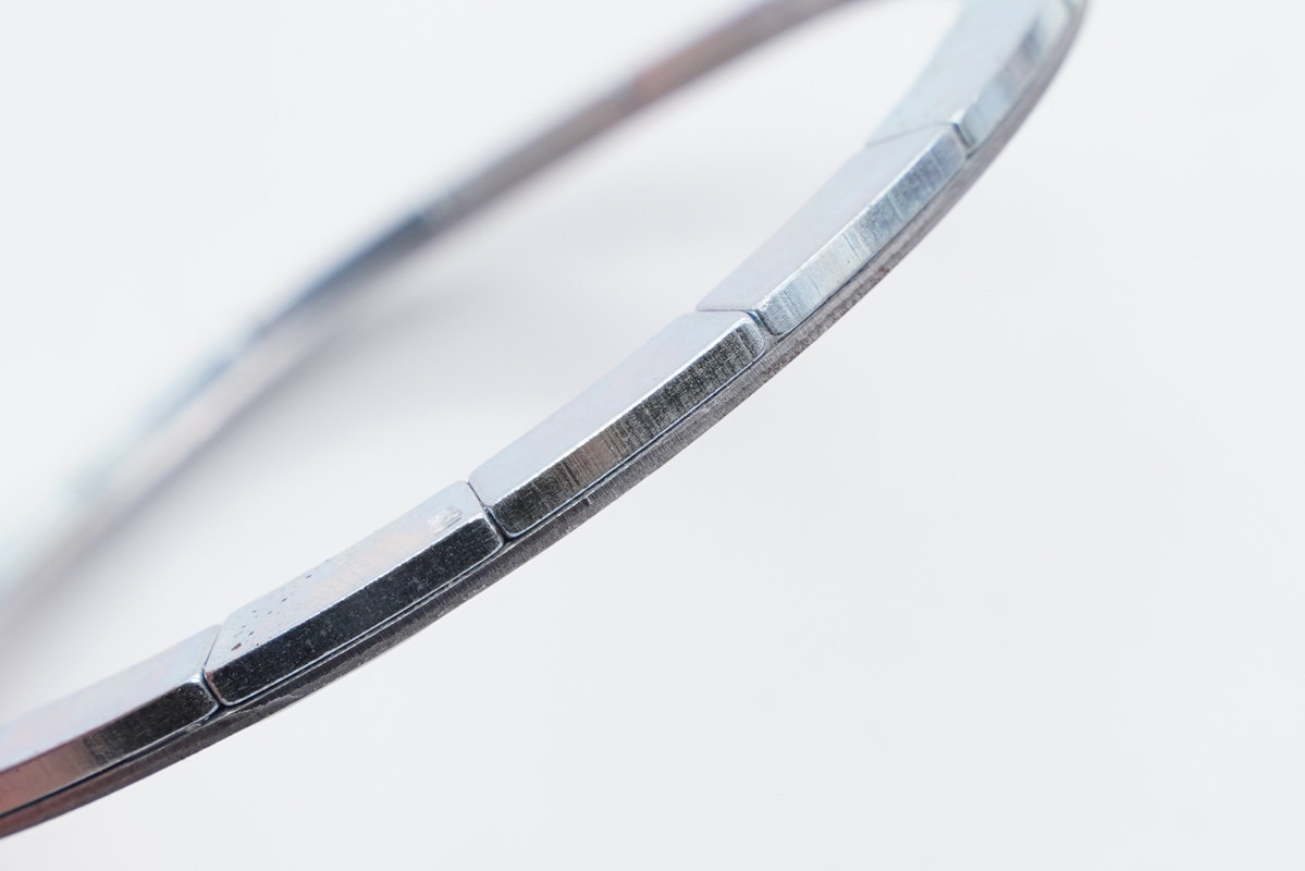

磁铁环由16颗小磁铁组成。
小磁铁特写,全部吸附在环形金属片上。

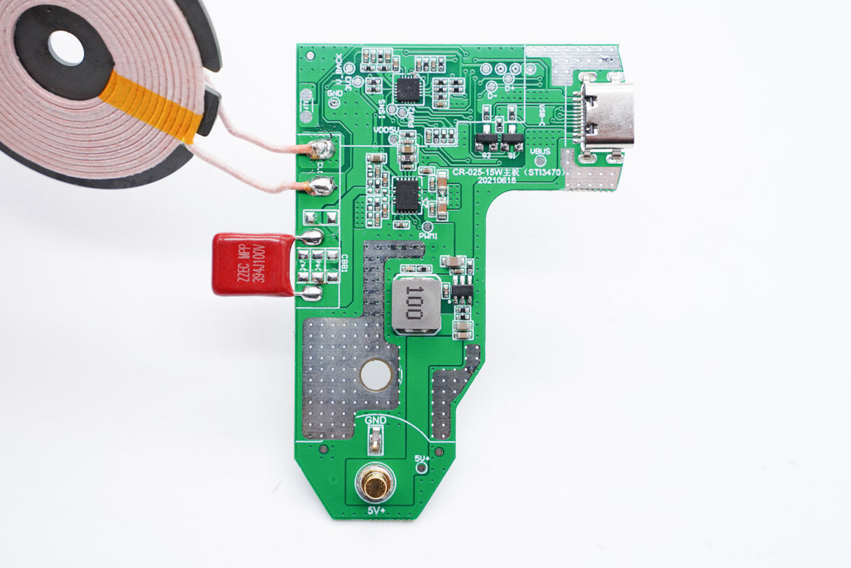

小板正面一览,设有三颗芯片以及一颗电感,电容和线圈也是焊接在这一面。
板子背面一览,部分区域露铜加锡处理,此外还贴有两条泡棉垫。
USB-C母座特写,沉板过孔焊接。

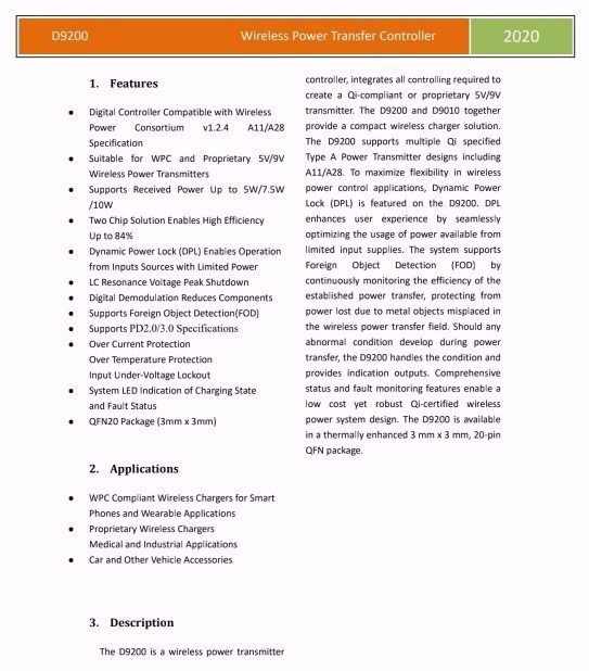

贝兰德D9200是一款无线功率发送器控制器,兼容WPC V1.2.4规范的数字控制器。集成了符合Qi标准或专有标准的5V/9V发送器所需的所有控制,支持最大10W无线充电,和配套的发射芯片组合,效率高达84%。
支持动态功率锁定,数字解调节省外部元器件数量,支持异物检测,支持PD2.0/3.0协议升压取电,支持过热保护,过电流保护,输入欠压闭锁和状态指示灯,采用3*3mm QFN20封装。
贝兰德D9200资料信息。

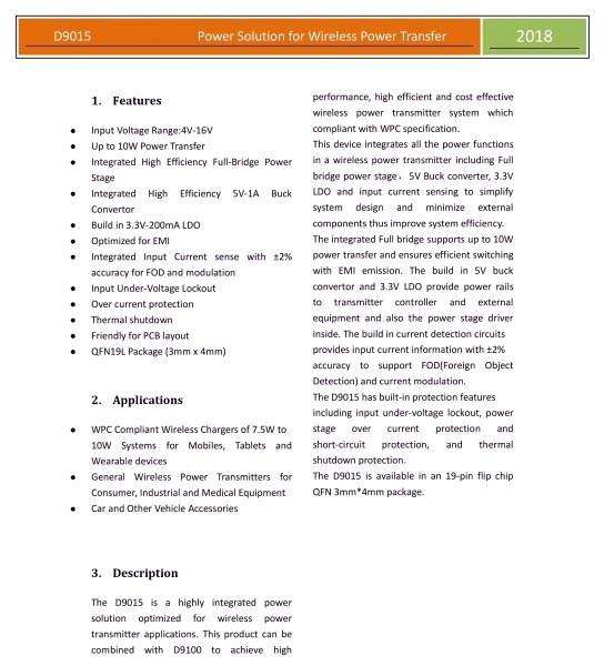

无线充电输出PowerStage芯片来自贝兰德,型号D9015。该芯片内置全桥功率级,最高输出功率10W,集成5V同步整流降压转换器,3.3V LDO,可以为控制器和其他外部设备供电。
内置2%高精度的输入电流检测,用于异物检测和解调,支持过流保护和热关断,对PCB布线友好,采用3*4mm QFN19L 封装。D9015集成功率级可以提供5V供电,减少外围元件数量,提供更多功能。
贝兰德D9015详细规格资料。

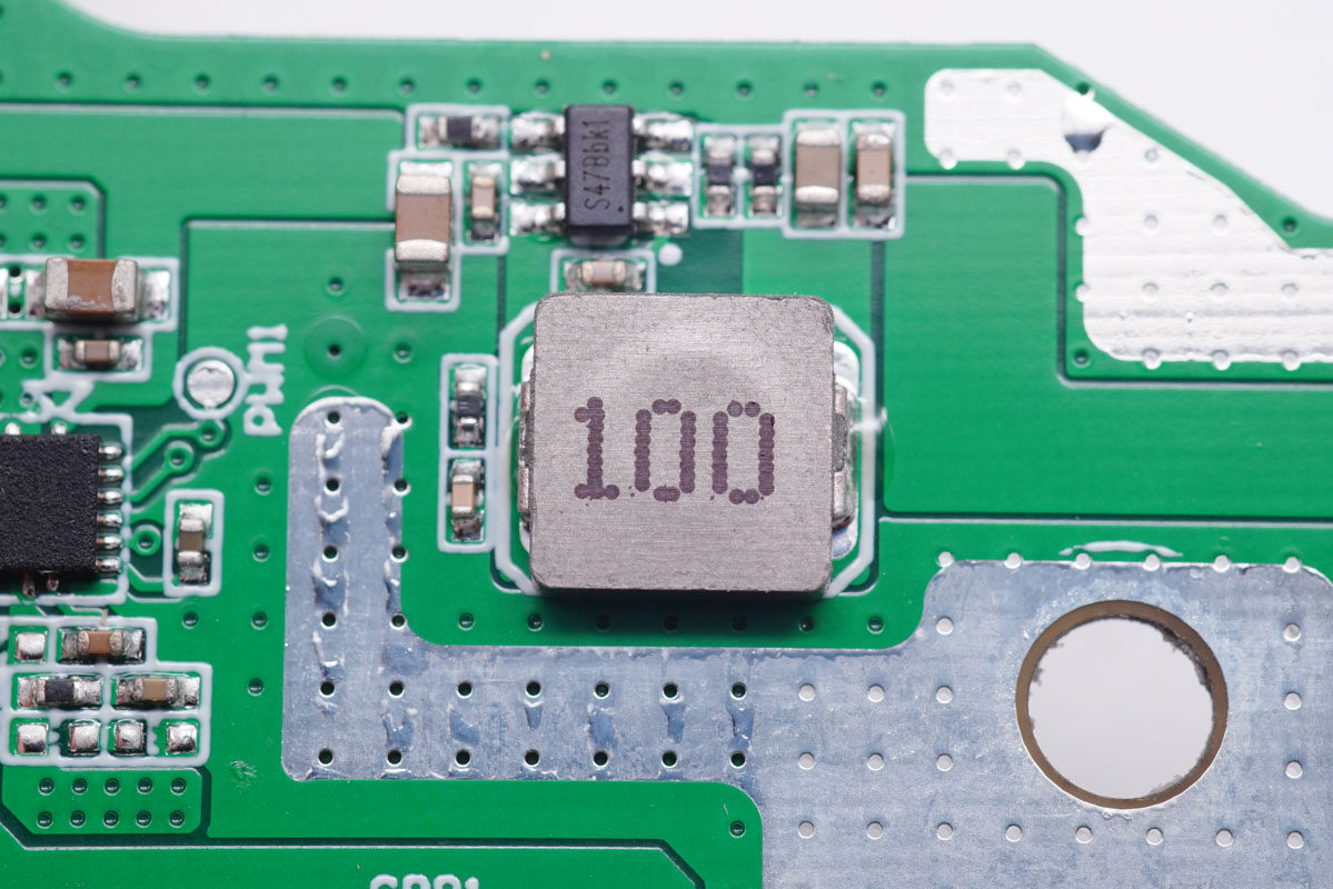

一颗丝印S47Bbk1的降压控制器,降压为无线充电路供电。
100降压电感特写。

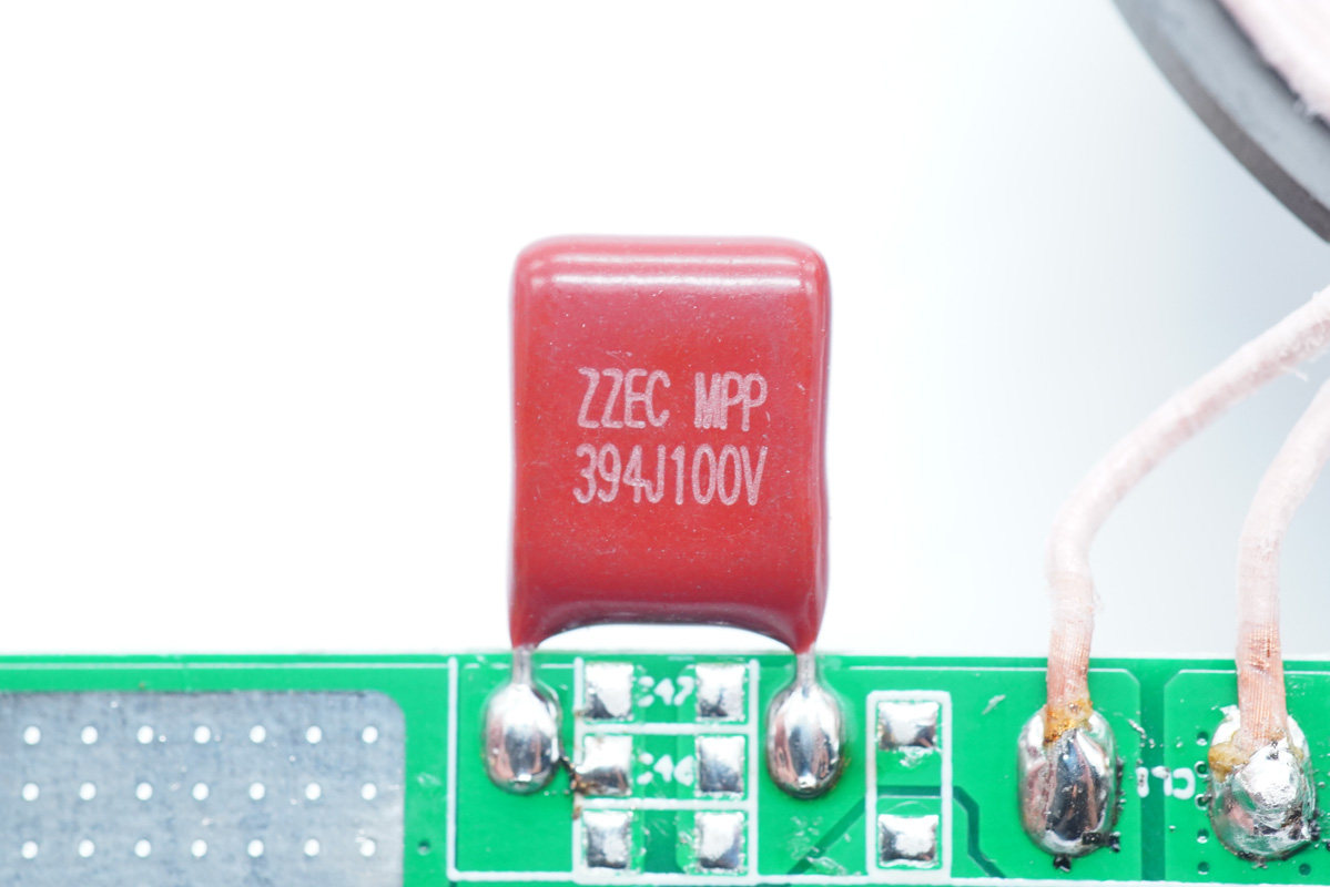

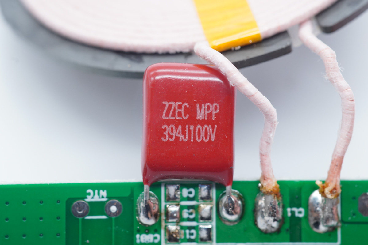

ZZEC科雅无线充专用谐振电容,394J100V。

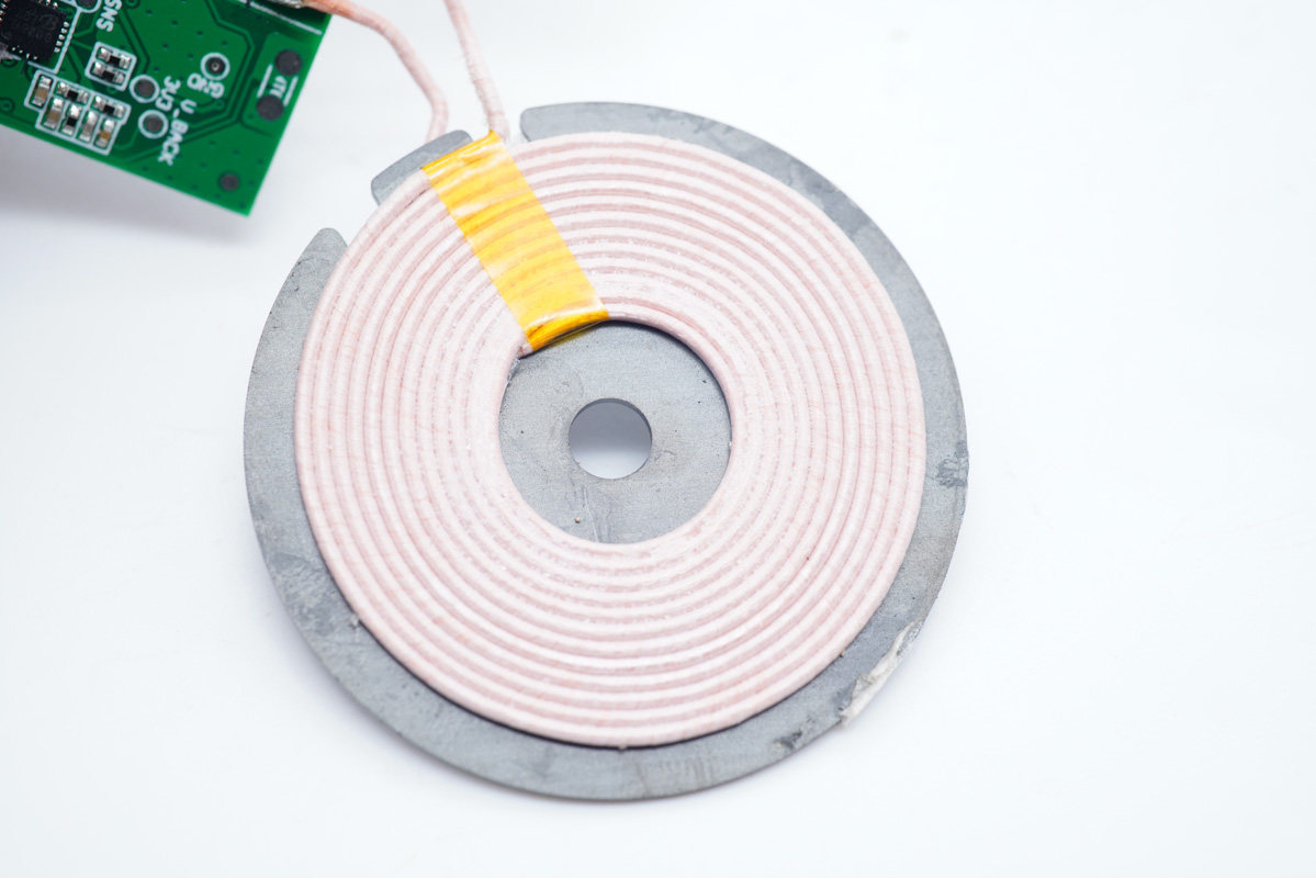

无线充电线圈特写,绕制紧密。
金属柱特写。

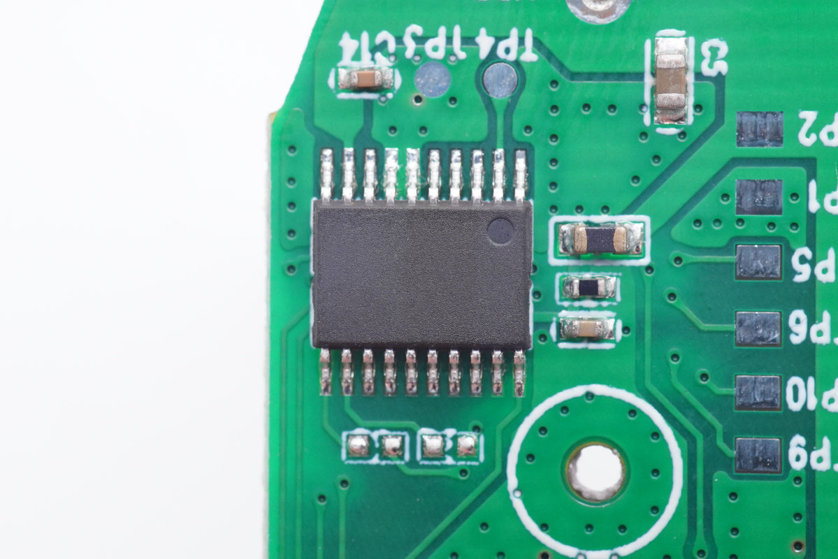

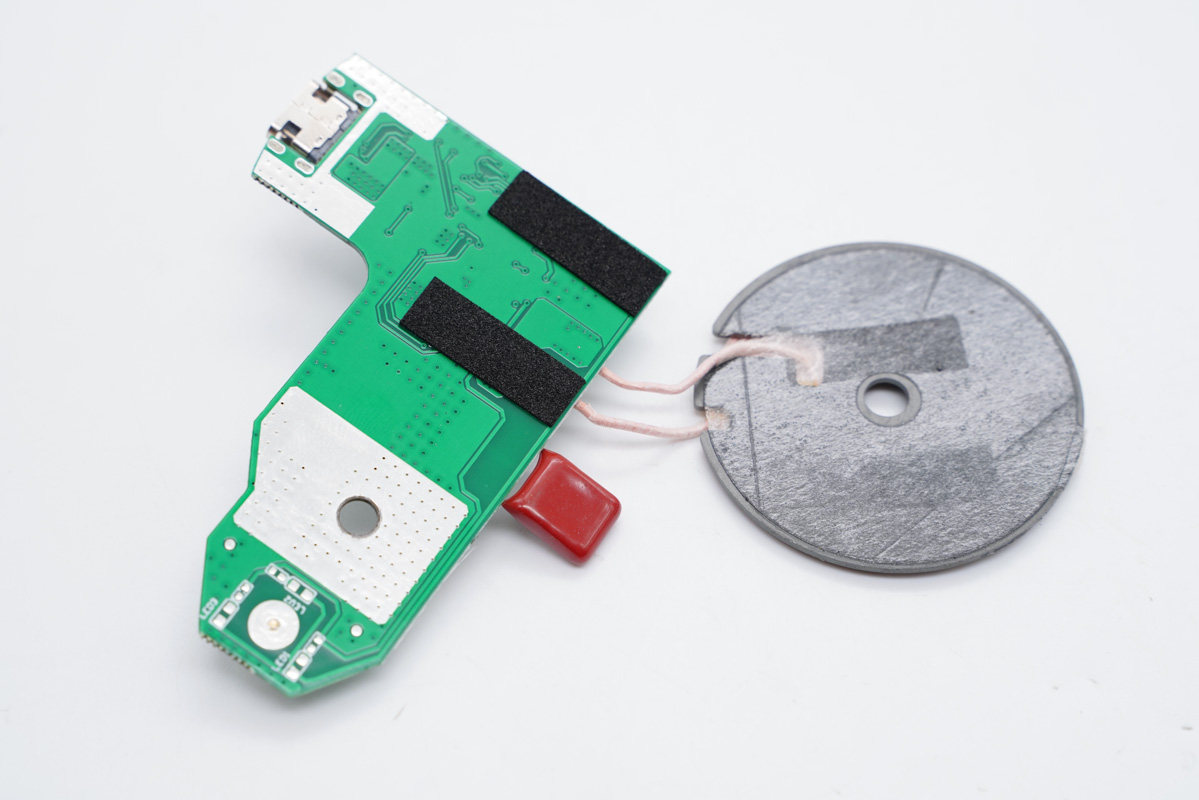

将耳机无线充电板拆开,除小板和线圈外,也有导热垫帮助散热。
小板正面设有两颗芯片、谐振电容以及线圈。
板子背面左侧区域也是露铜加锡处理。
USB-C母座特写,沉板过孔焊接。

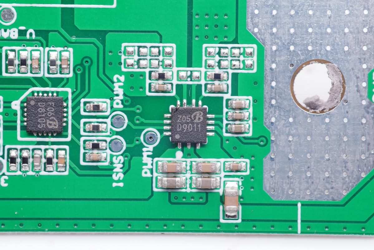

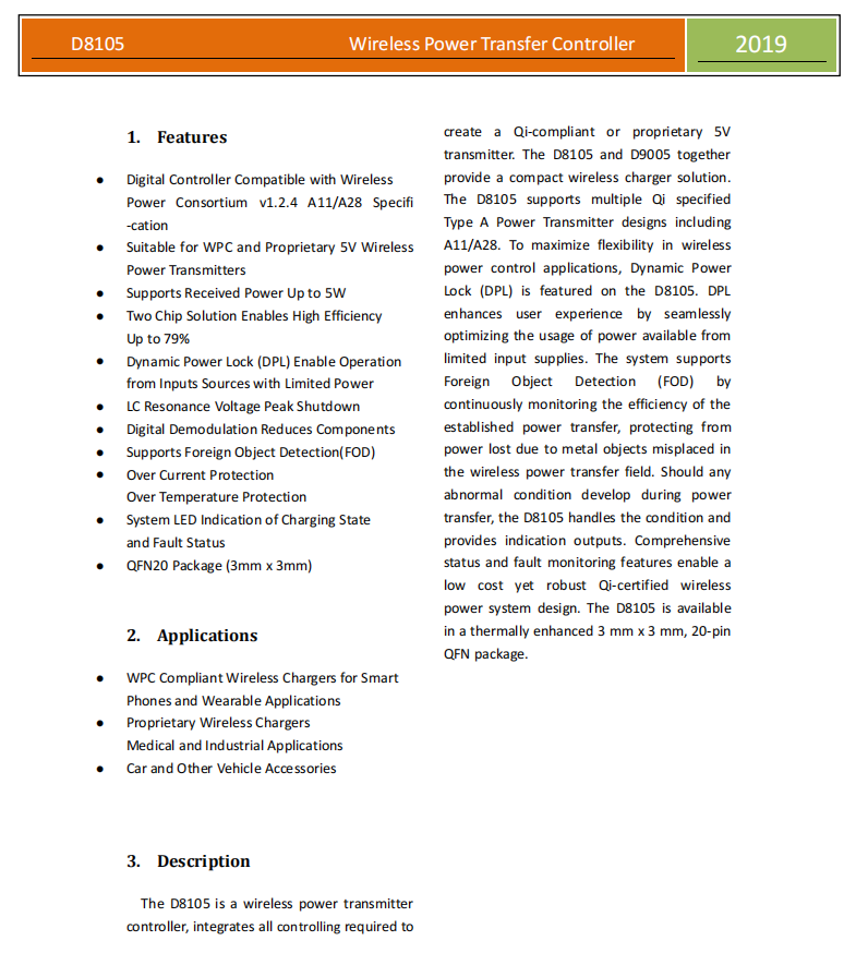

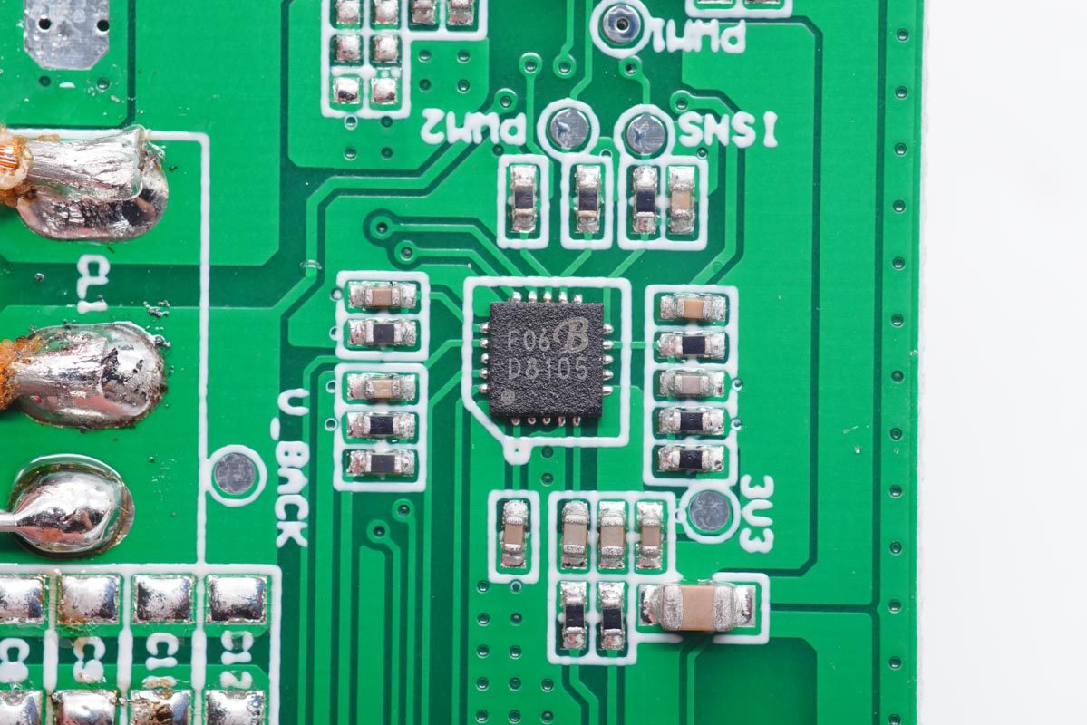

耳机无线充电发射解决方案采用贝兰德D8105,通过了WPC QI认证,具有超高性价比。
贝兰德D8105资料信息。

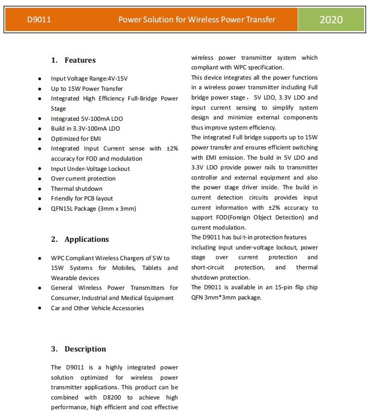

无线充电输出PowerStage芯片同样来自贝兰德,型号D9011。
贝兰德D9011资料信息。

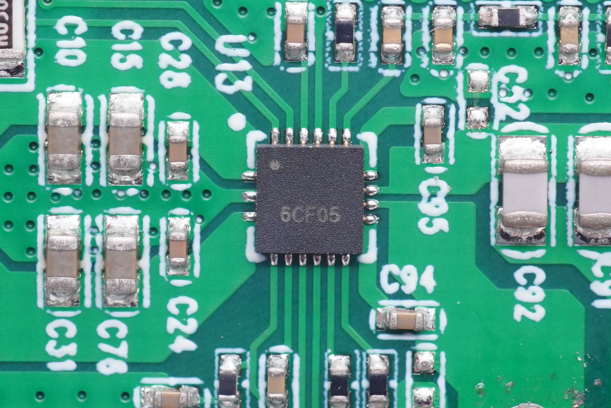

手表无线充集成功率级芯片,丝印6CF05。
