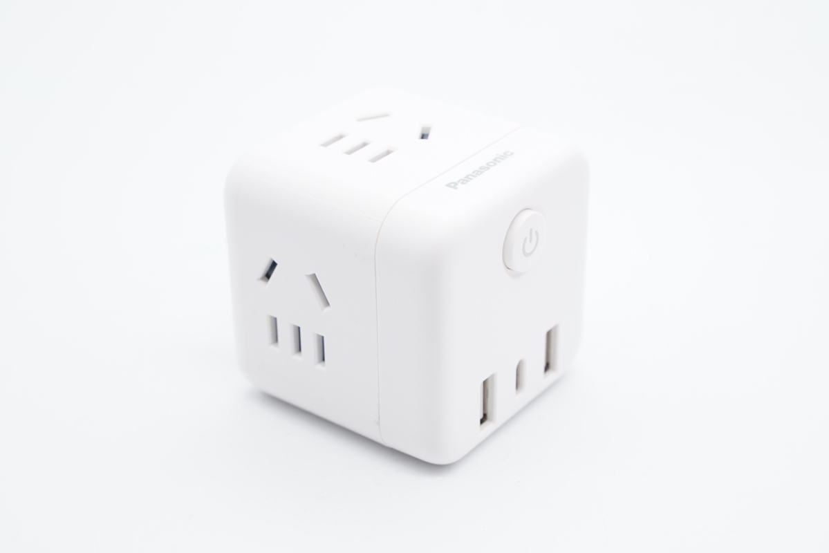

插座采用魔方造型设计,白色外壳表面磨砂处理,边角过渡圆润。

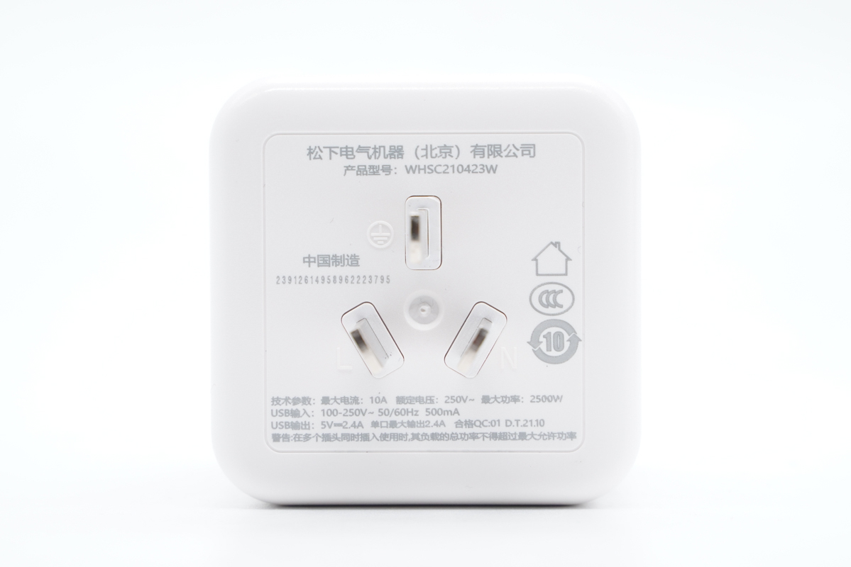

输入端配备三脚国标插脚。

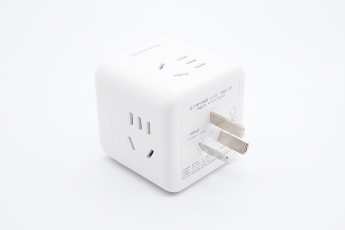

输入端外壳上印有插座参数:
产品型号:WHSC210423W
技术参数:MAX 2500W,MAX10A,250V~
USB输入:100-250V~,50/60Hz,0.5A
USB输出:5V2.4A 单口最大输出2.4A
松下电气机器(北京)有限公司
产品已经通过了CCC认证

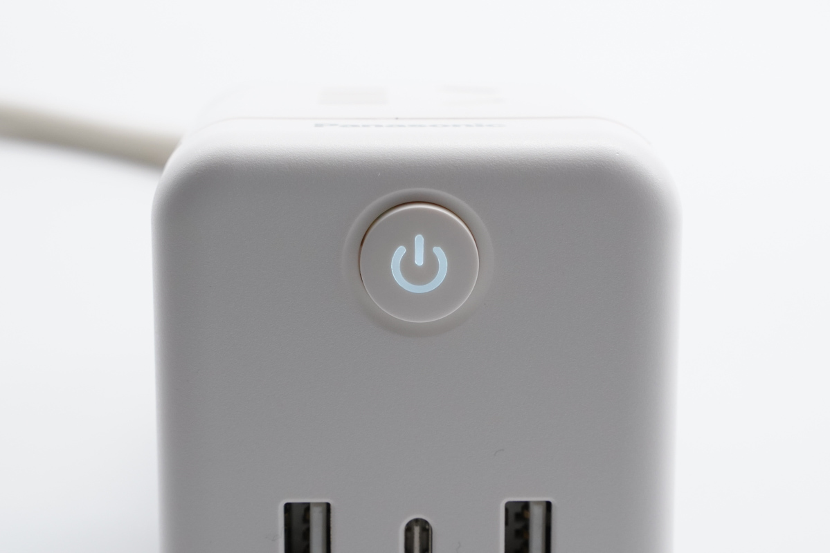

顶面配有电源键和2A1C三个USB接口,按键内置指示灯。

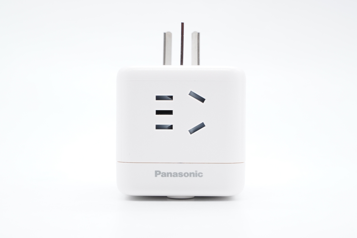

侧身设有四个3+2 AC插口,每面一个可有效避免插头打架情况发生,这一面还印有Panasonic品牌logo。
插座最大承载功率2500W,AC插口内置安全门,防止异物进入。

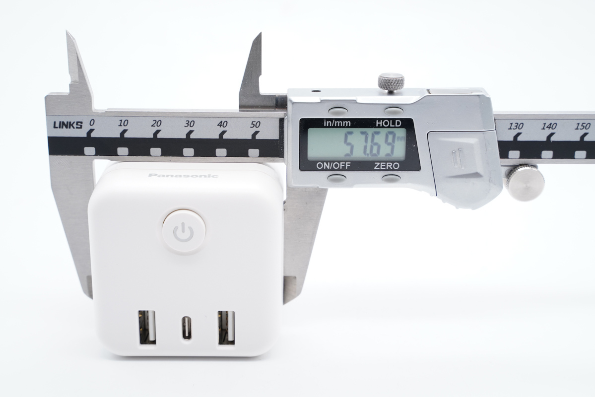

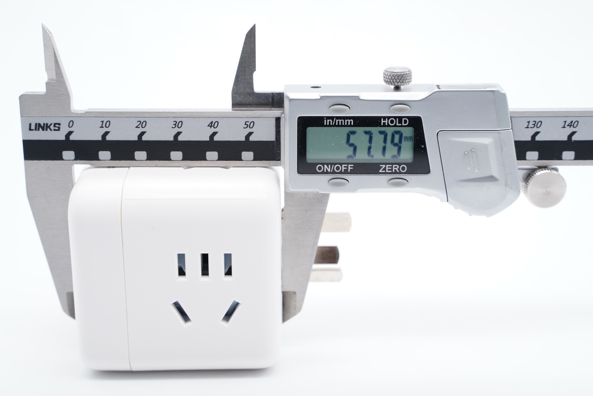

测得插座机身高度为57.79mm。

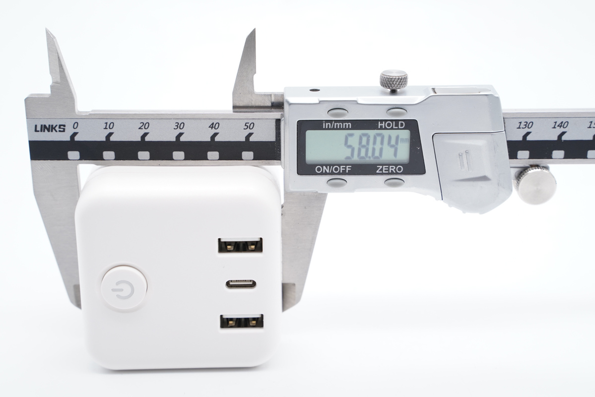

宽度为58.04mm。
厚度为57.69mm。

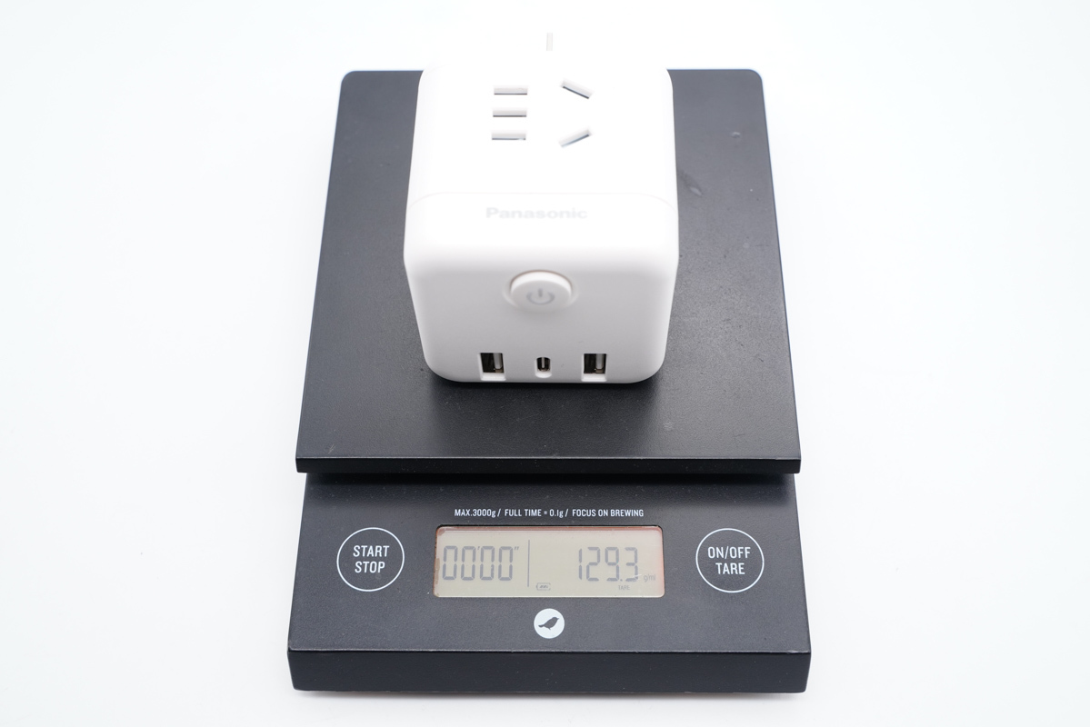

净重约为129g。
接通电源并按下按键,指示灯亮蓝光,可以很好的给用户提示。

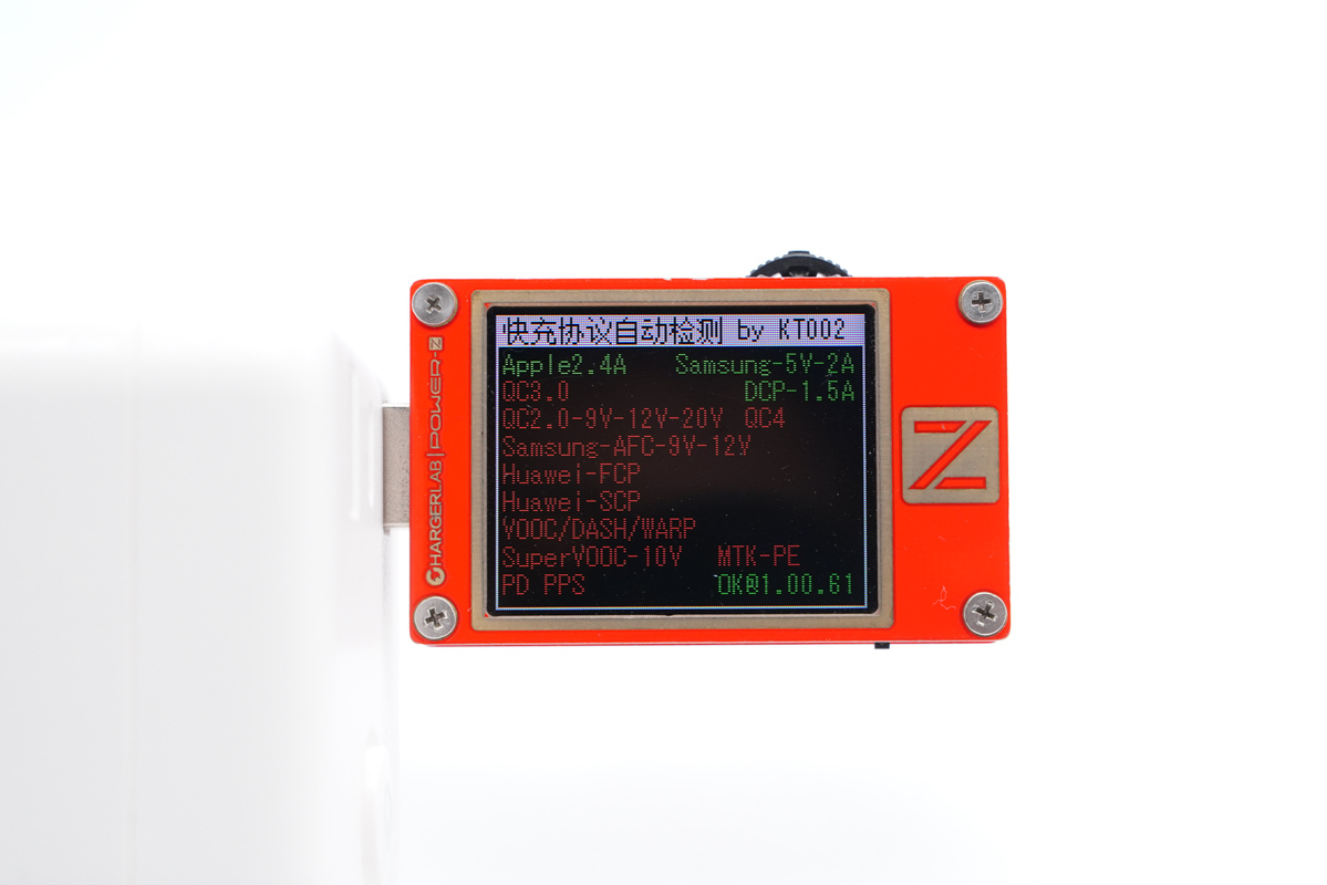

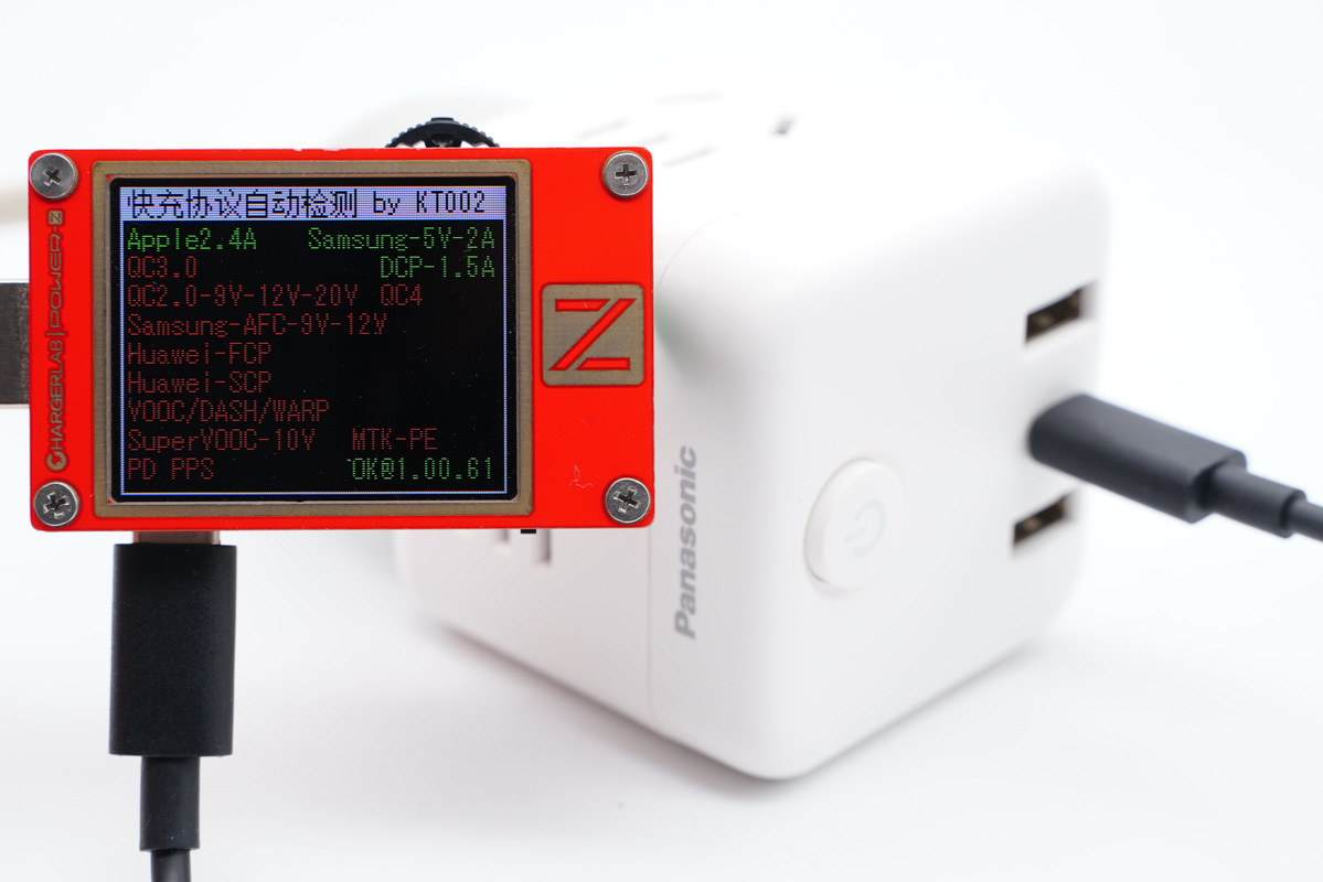

使用ChargerLAB POWER-Z KT002测得USB-A口仅支持Apple 2.4A、Samsung 5V2A、DCP协议。
测得另一个A口的协议完全相同。

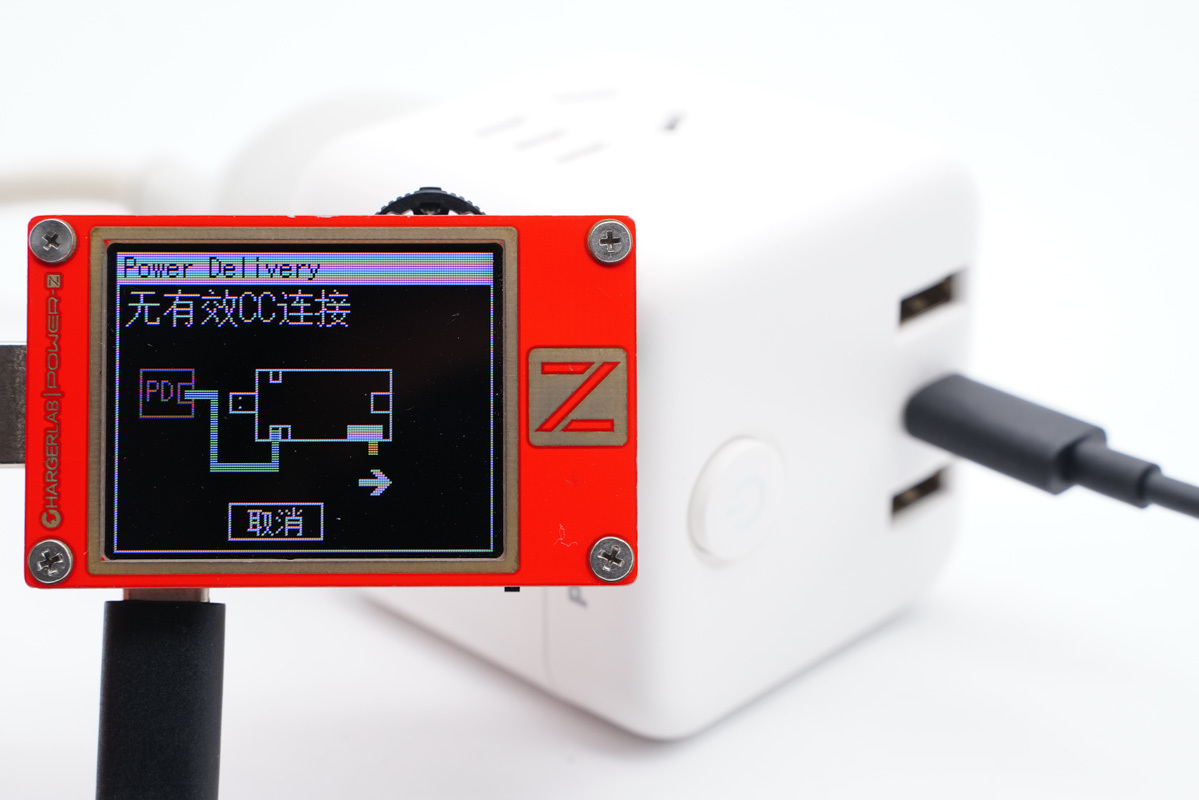

最后测得C口也是只支持Apple 2.4A、Samsung 5V2A、DCP协议,实测这款产品的2A1C三个接口确实都不支持快充。
没有测得C口的PDO。

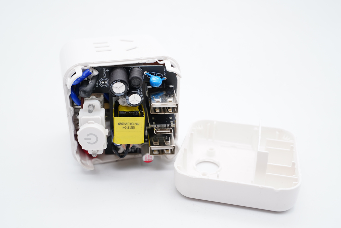

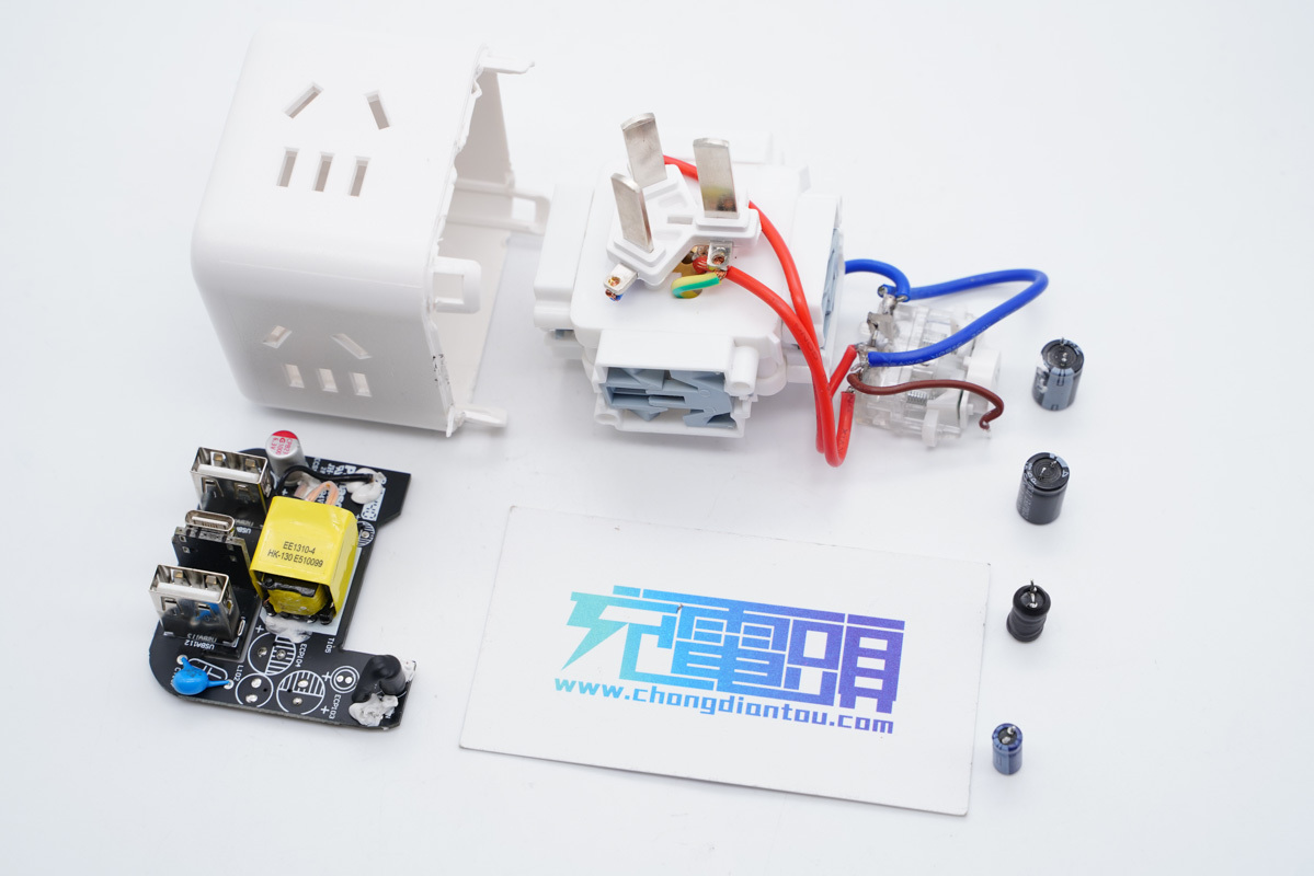

拆掉插座顶部外壳,卡扣固定封装。

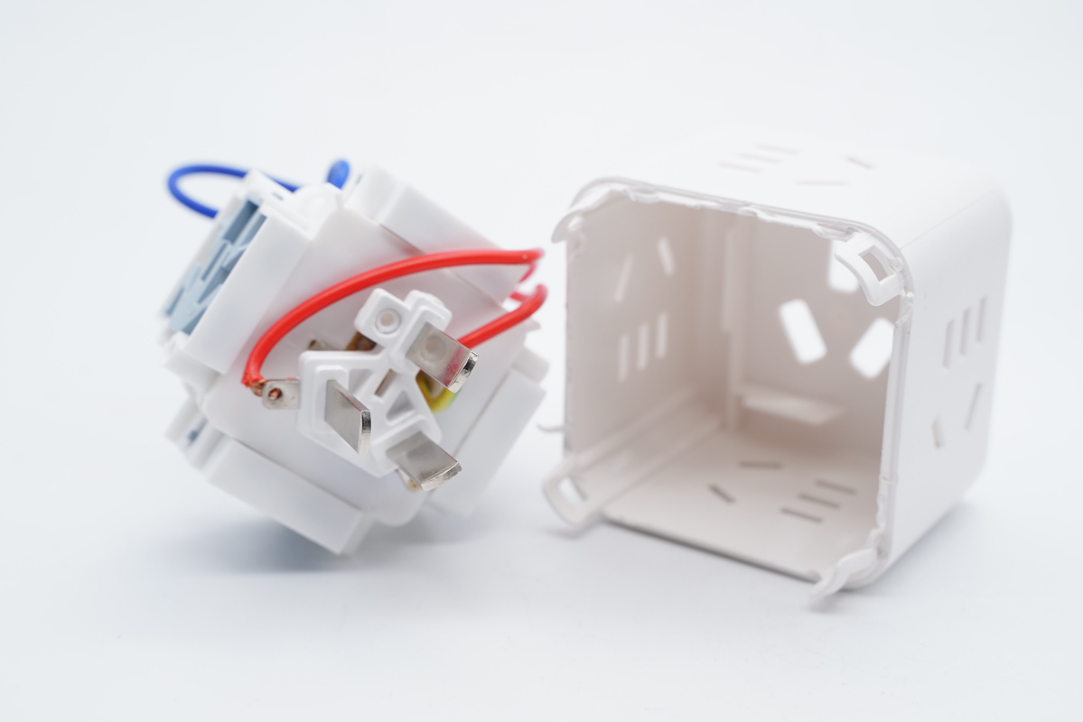

USB模块置于最上层,与下方的AC插口模块之间有塑料壳隔离。
AC插口模块通过定位板固定,插脚并未固定死,可将模块轻松抽出。

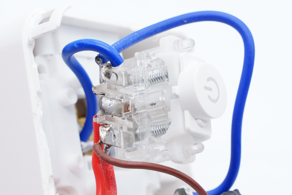

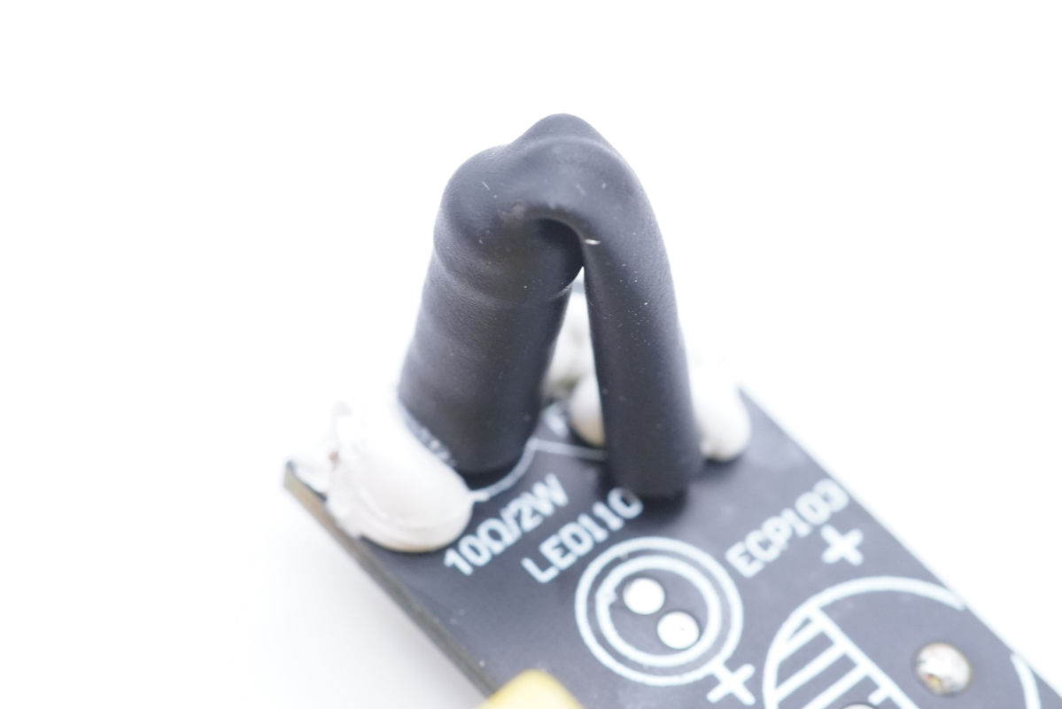

插脚通过两根红色导线连接电源键。
电源键特写。

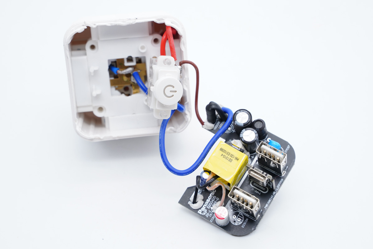

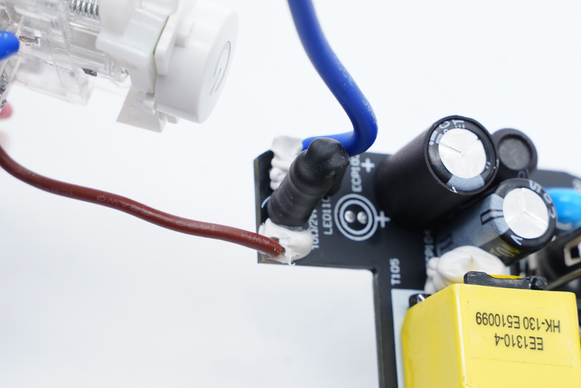

USB模块通过连接蓝色、褐色导线通电,导线焊接处打胶加固。

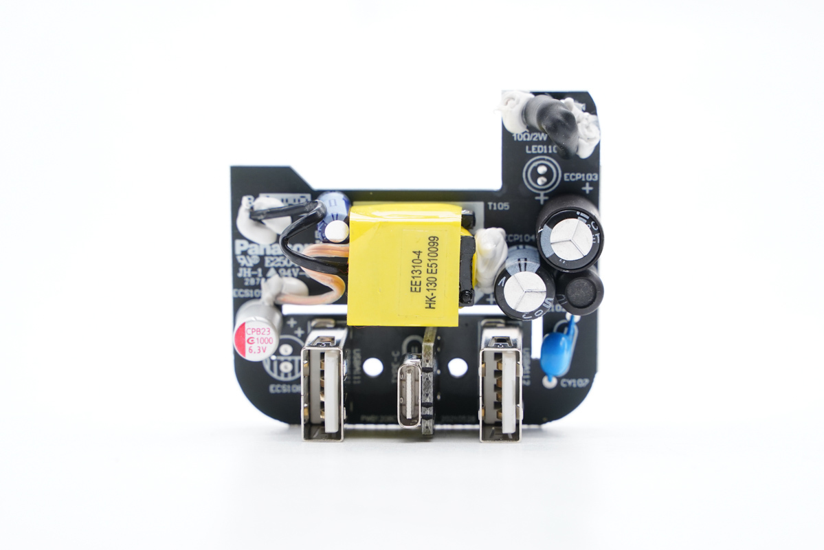

PCB板正面一览,电容、变压器打胶加固。
板子背面设有整流桥、开关电源初次级芯片,集成度很高。
保险电阻外套绝缘管。
ABS210整流桥特写。

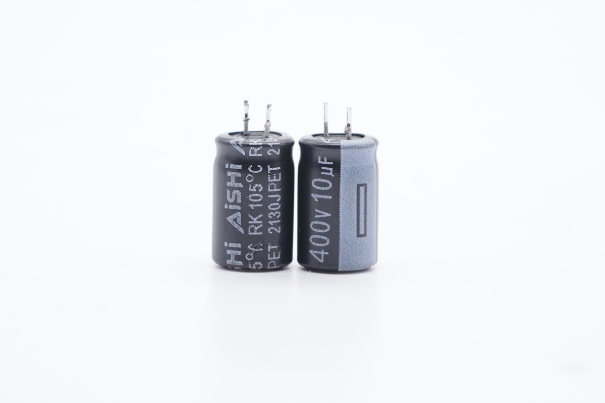

高压滤波电解电容来自AiSHi艾华,两颗规格都是400V 10μF。

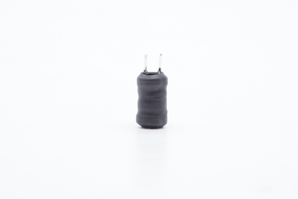

工字电感外套绝缘管。

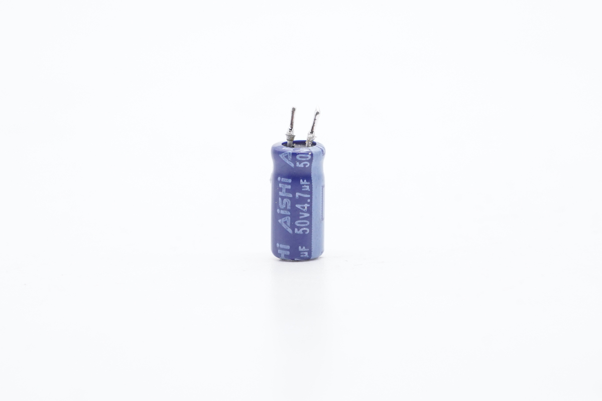

主控芯片供电电容也是来自艾华,规格为50V 4.7μF。
开关电源主控芯片采用昂宝OB2502TCP,集成2A/3A MOSFET,是一种高性能原边反馈电源芯片,适用于低功率AC/DC充电器和适配器的开关应用。其提供全面的保护功能,具有极低的待机功耗,采用SOP8封装。
变压器特写,EE1310磁芯。
Y电容特写。

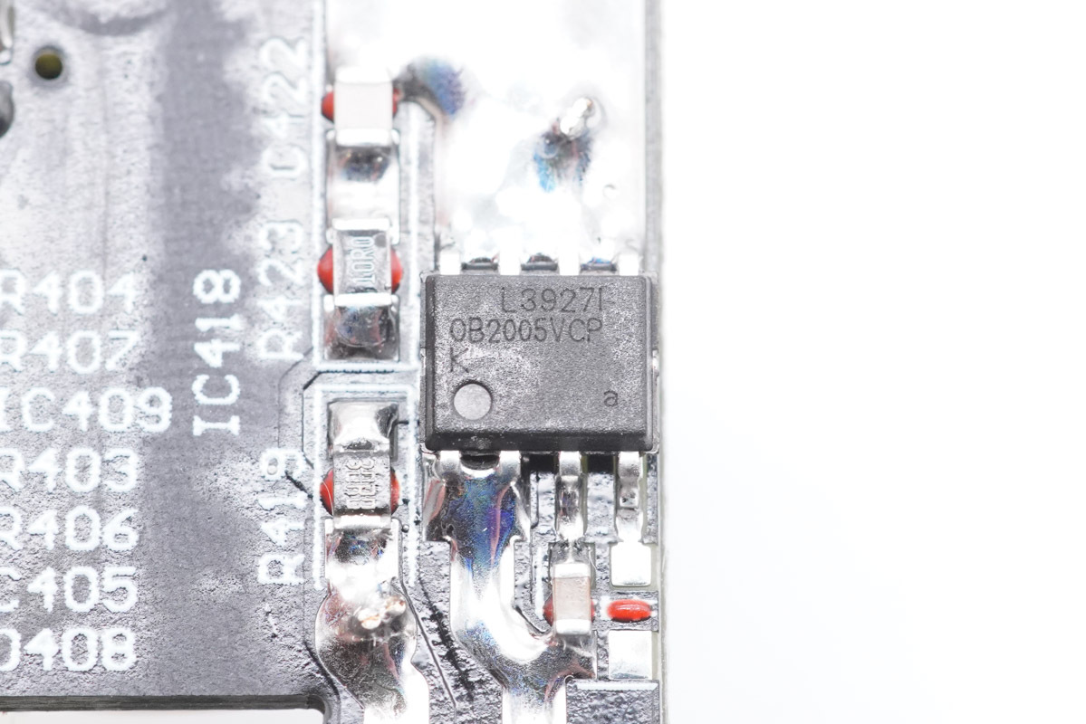

同步整流芯片也是来自昂宝,型号OB2005VCP,集成N沟道MOSFET,是一款高性能、紧凑型的次级侧同步整流芯片,支持200KHz开关频率,支持DCM和QR工作模式。其传统的二极管整流器进行仿真,可以减少散热,增加输出电流性能和效率,简化热处理。

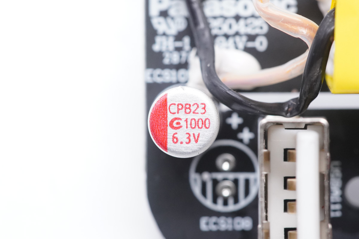

输出滤波固态电容来自钰邦,规格为6.3V 1000μF。

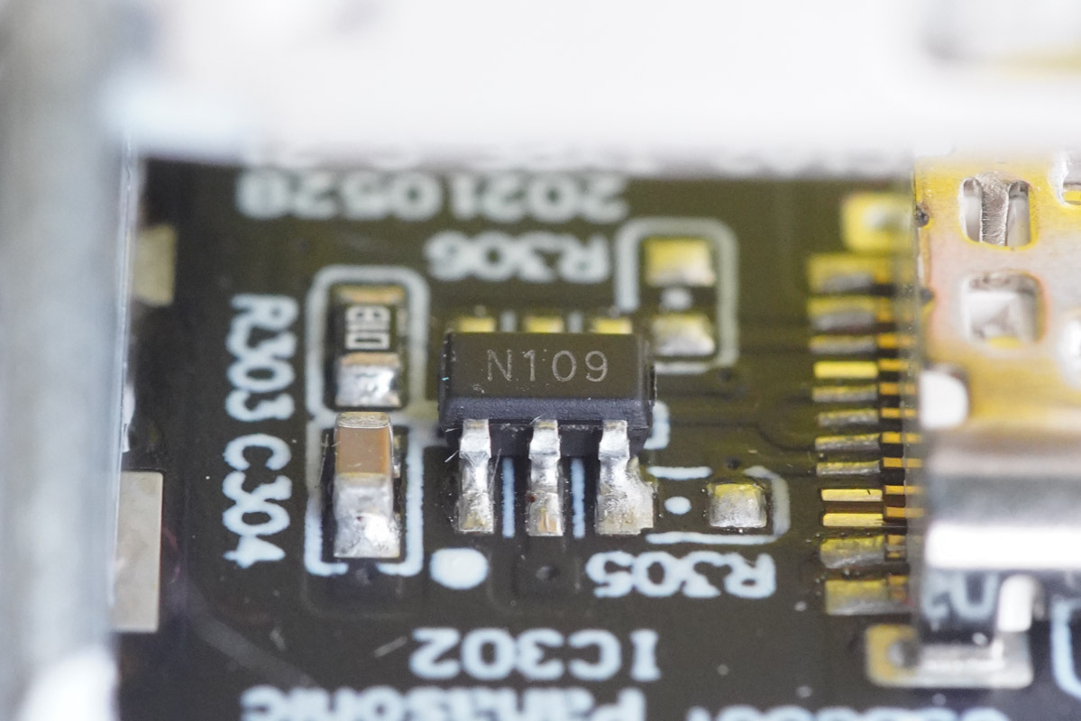

丝印N109的自动识别IC,用于控制两个A口输出。
另一颗N109自动识别IC特写,用于控制C口输出。

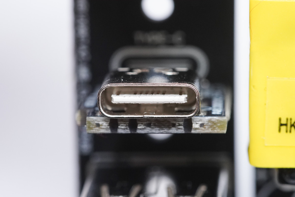

USB-C母座特写,焊接在小板上。

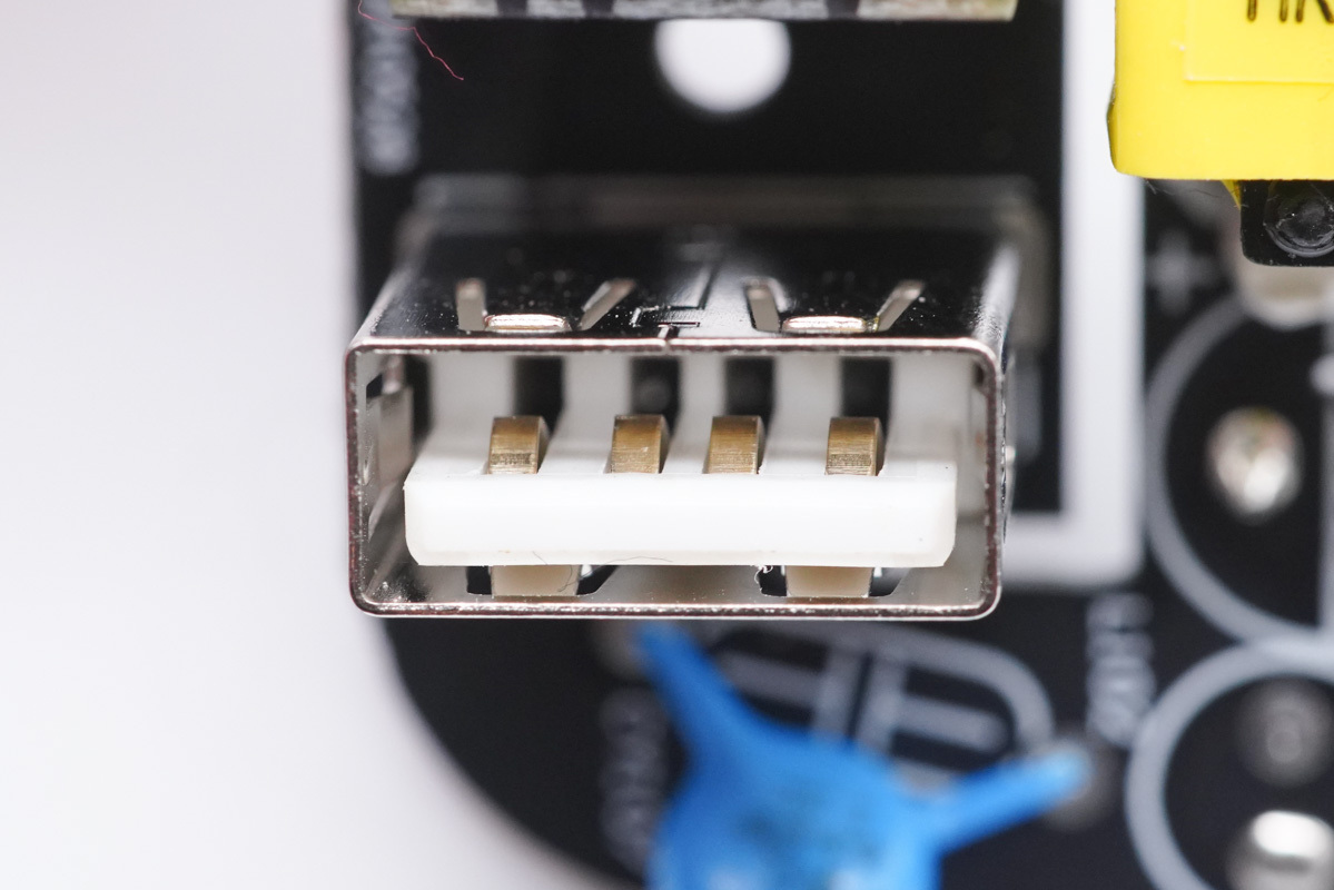

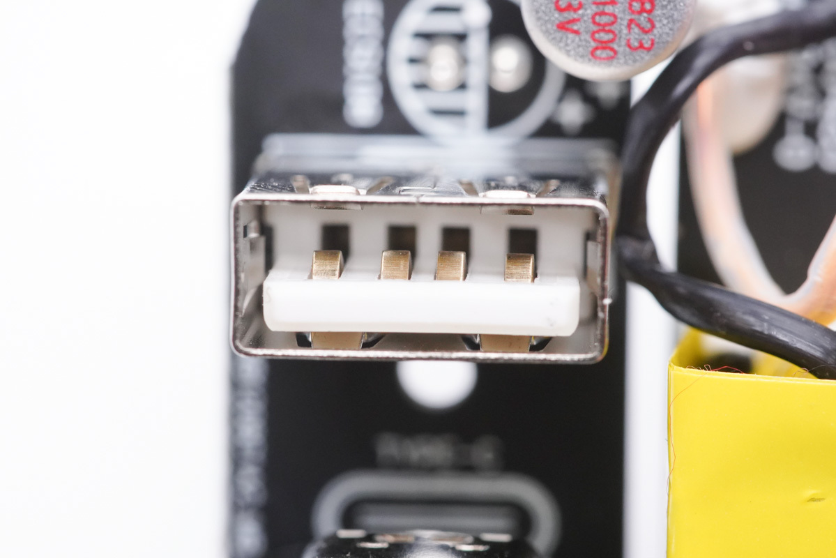

USB-A母座特写。
另一个A口母座特写。
