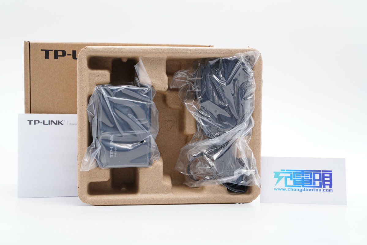

产品采用牛皮纸盒包装,正面印有TP-LINK品牌以及监控、教育、商用、办公用途字样。
侧面印有产品铭牌贴纸,印刷产品型号,重量和尺寸。
包装内含供电器、适配器以及使用说明书。

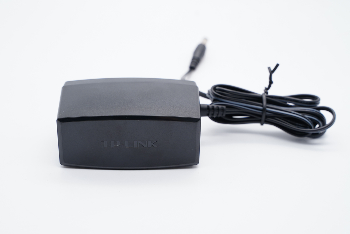

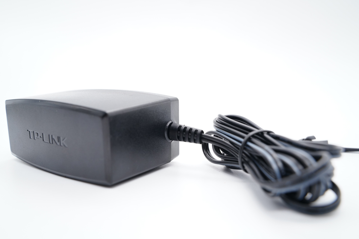

适配器样式传统,机身外壳磨砂,顶面中心设有TP-LINK品牌,边缘倒角亮面处理,此外自带DC圆头输出线缆。

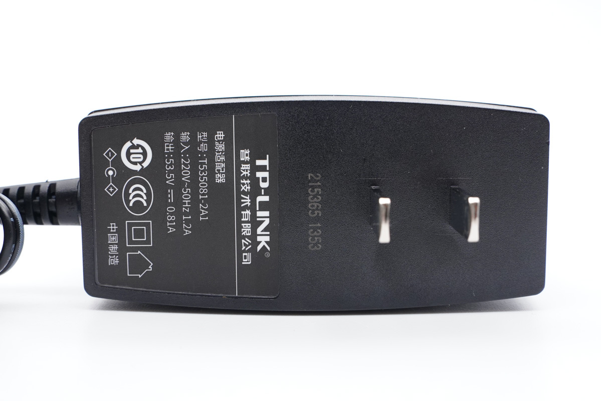

输入端配备国标插脚,外壳左侧贴片信息贴纸,型号T535081-2A1,输入220V-50Hz 1.2A,输出53.5V0.81A,通过了CCC认证。
输出线缆做了抗弯折处理。

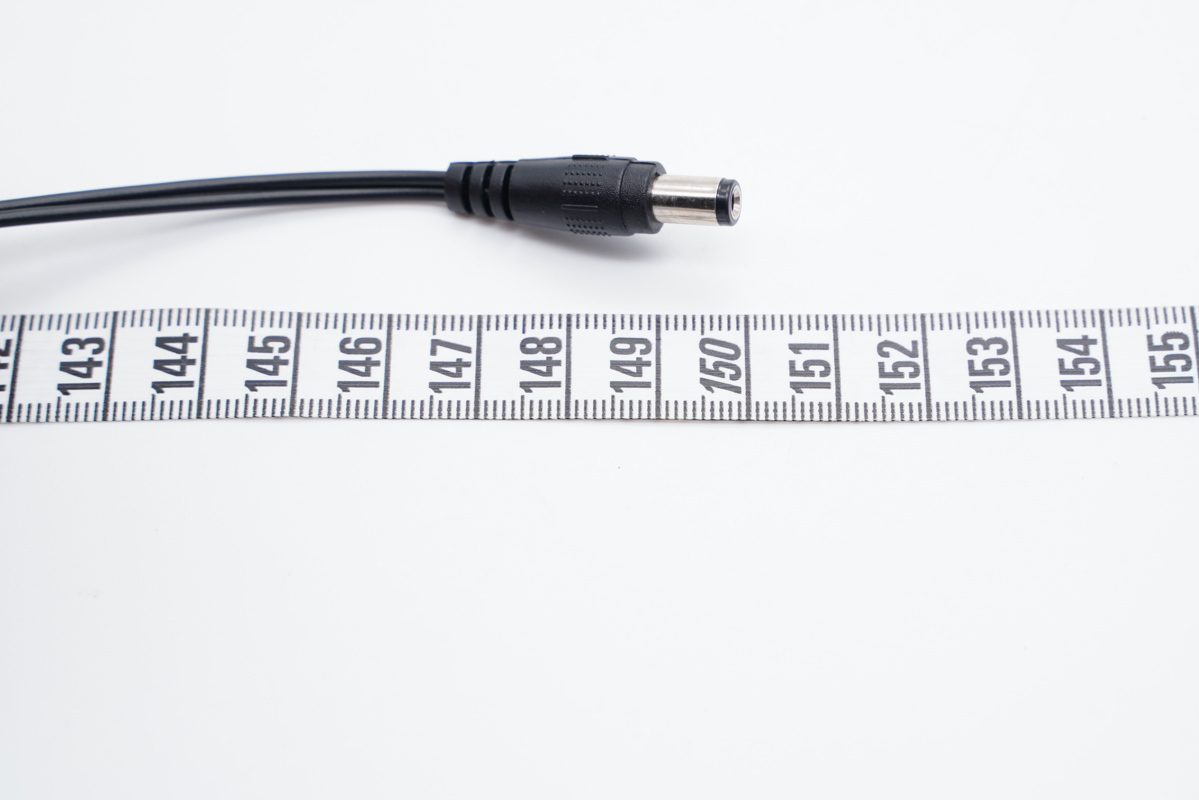

DC圆头特写。
测得输出线缆长度约为1.5米。

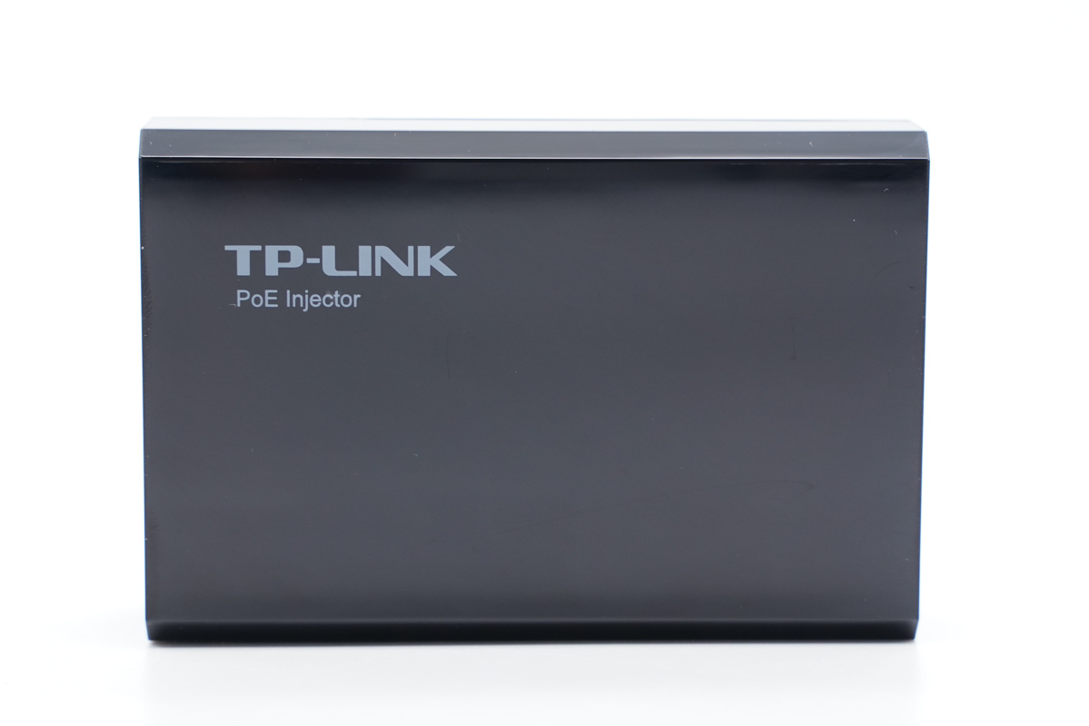

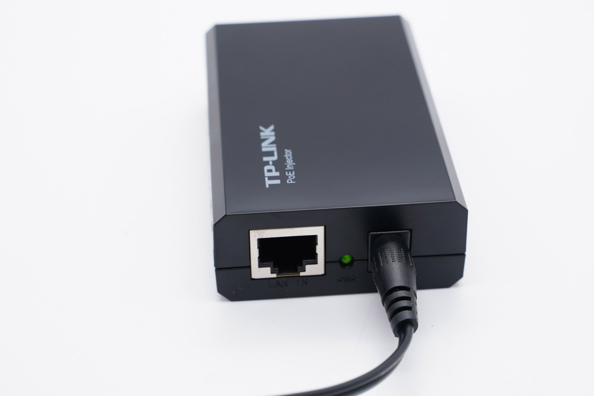

供电器采用直板造型,机身高光亮面处理,两侧边缘倒角设计,顶面左上角设有TP-LINK品牌logo,整体十分简洁。

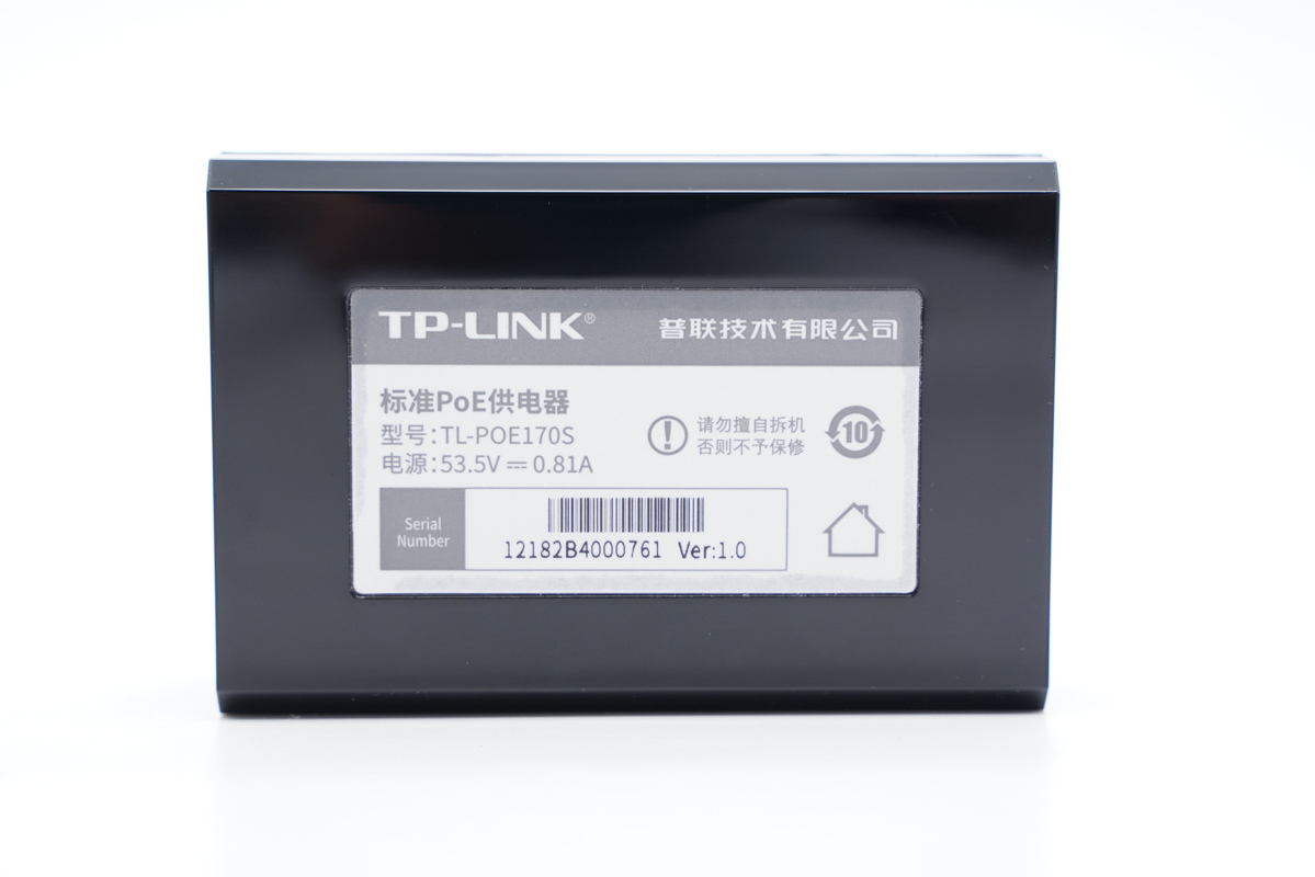

底部贴有供电器铭牌,型号为TL-POE170S,输入电源53.5V0.81A。此外请勿擅自拆机,否则不予保修。

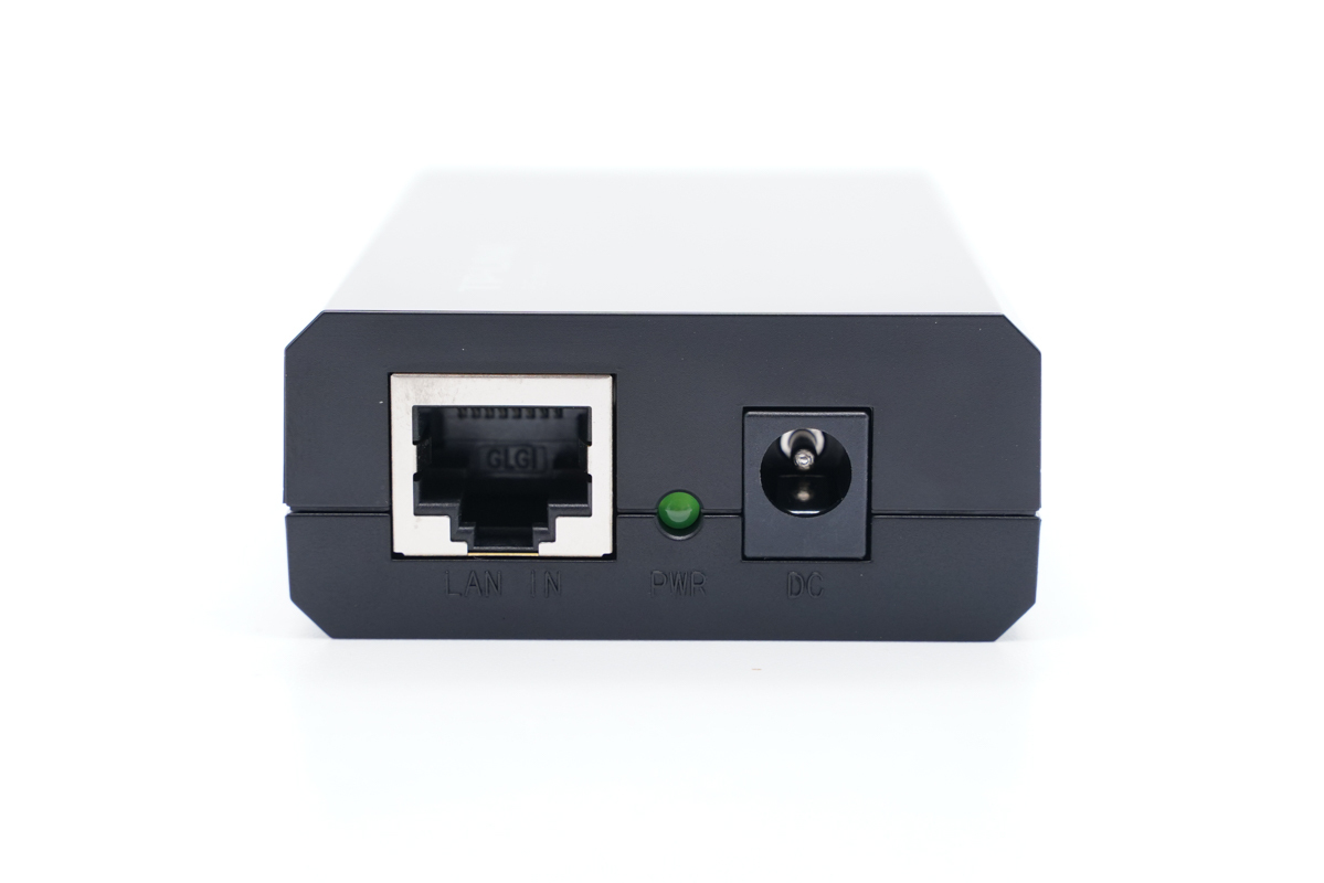

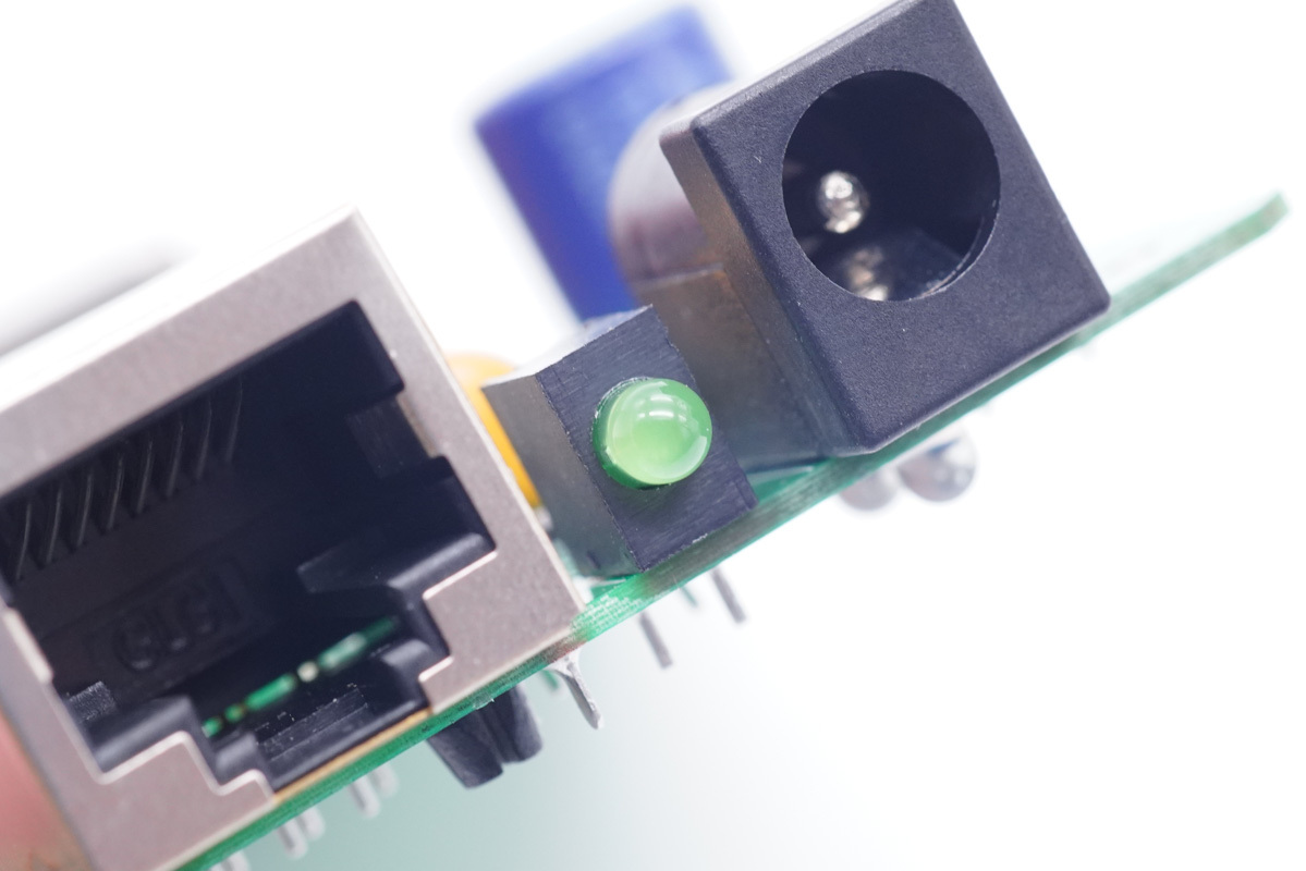

机身一端设有DC供电接口、指示灯以及LAN IN端口(10/100/1000M RJ45口)。
接通电源指示灯亮绿光。

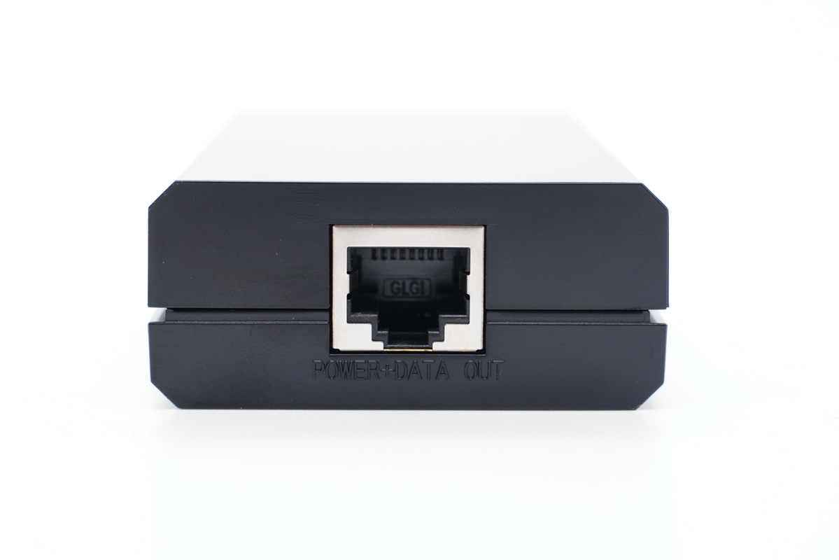

另一端是支持供电的网线输出接口。

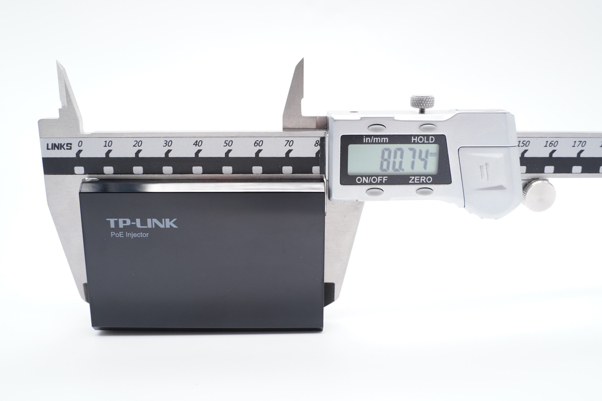

测得供电器机身长度为80.74mm。

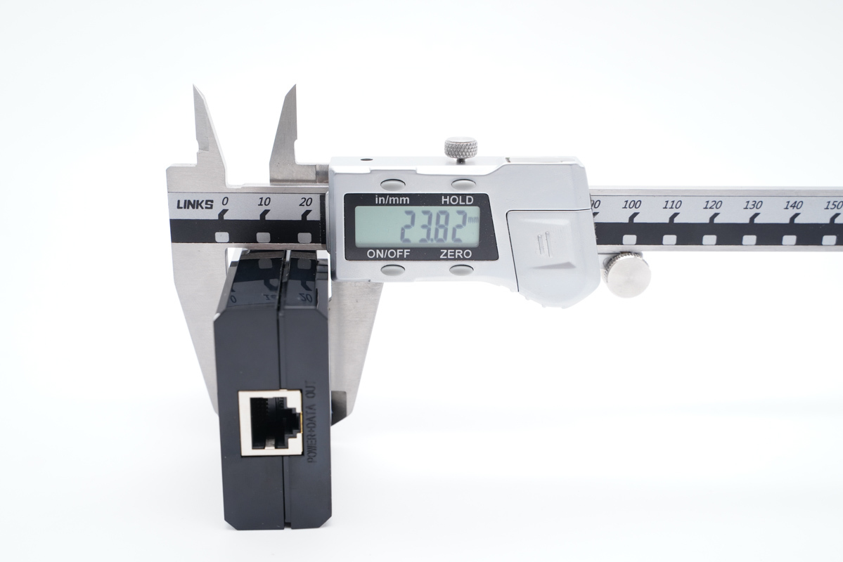

厚度为23.82mm。

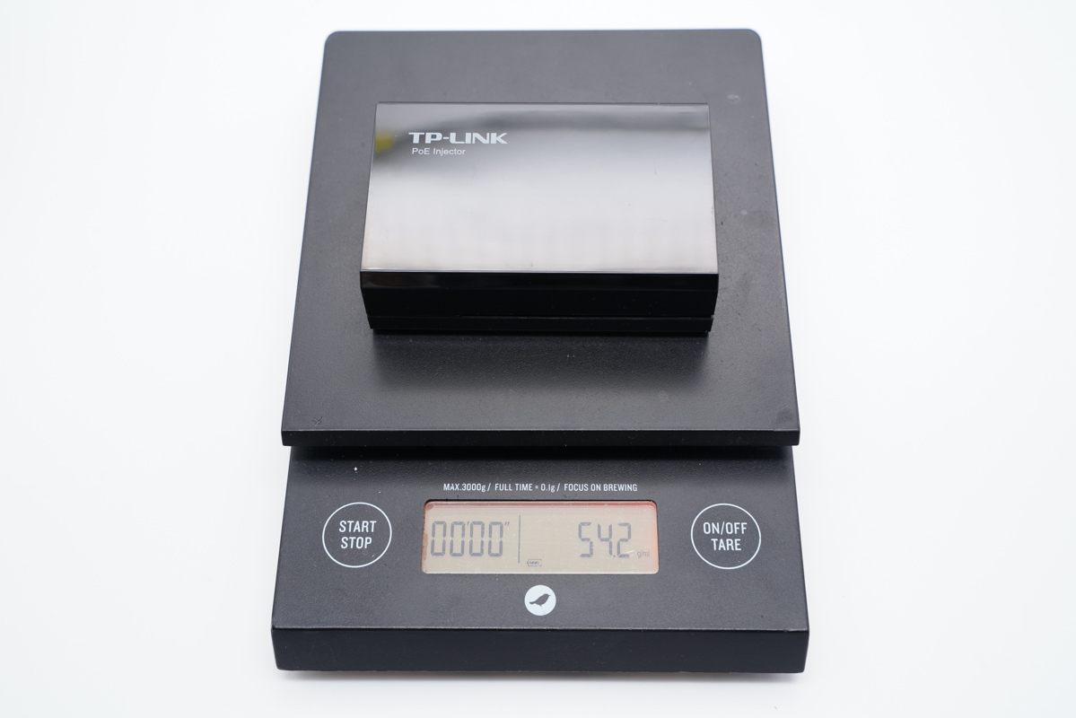

重量约为54g。

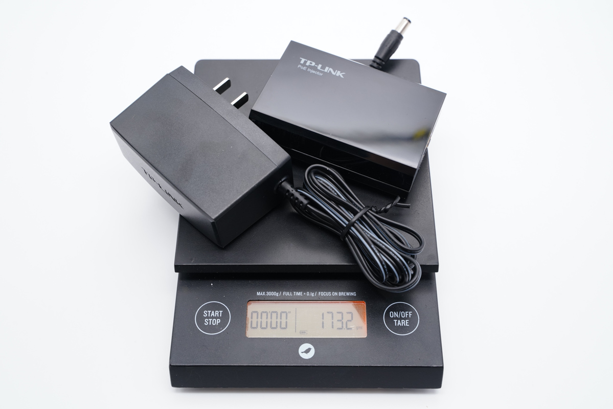

供电器加适配器总重量约为173g。

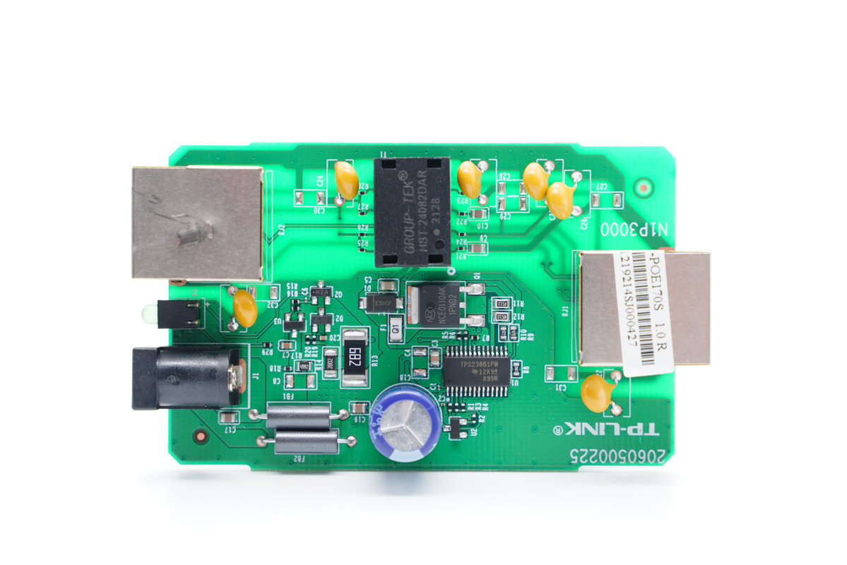

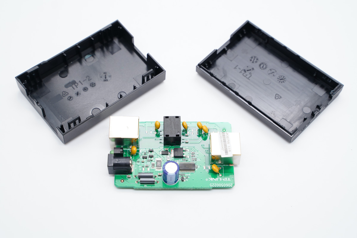

将两半机身壳拆开,卡扣固定封装,PCB板两端母座稍微凸出,也起到固定作用。
PCB板正面一览,设有电容、多颗黄色高压电容、以太网供电PSE控制器等器件。
板子背面没有元器件。

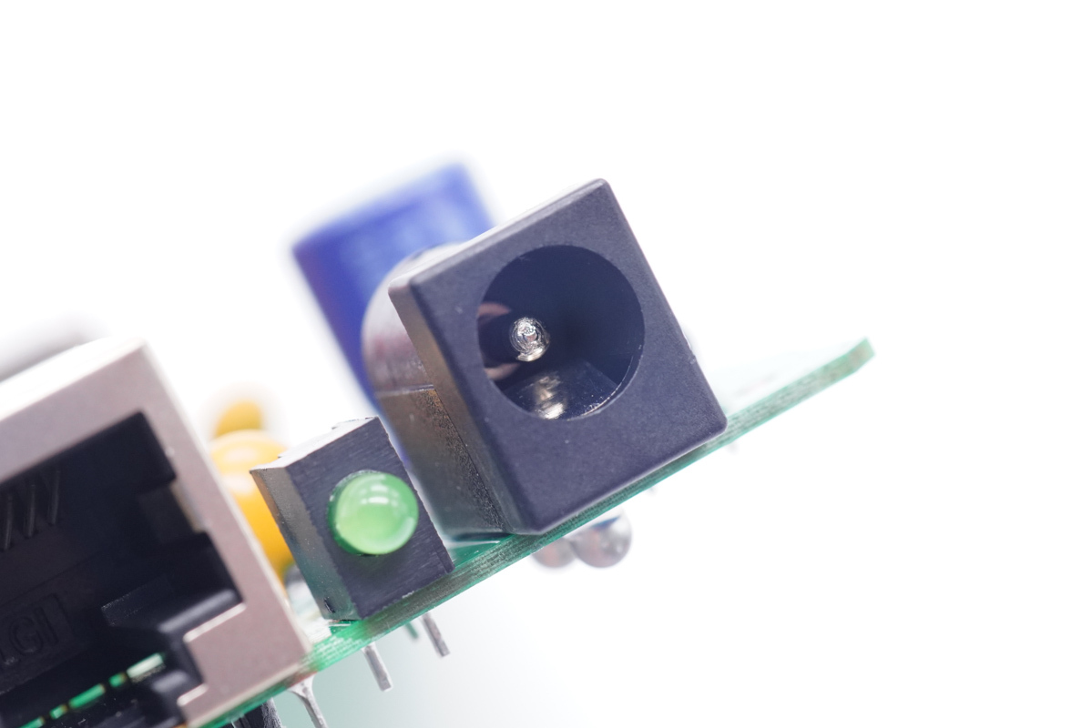

DC输入母座特写。
指示灯特写。

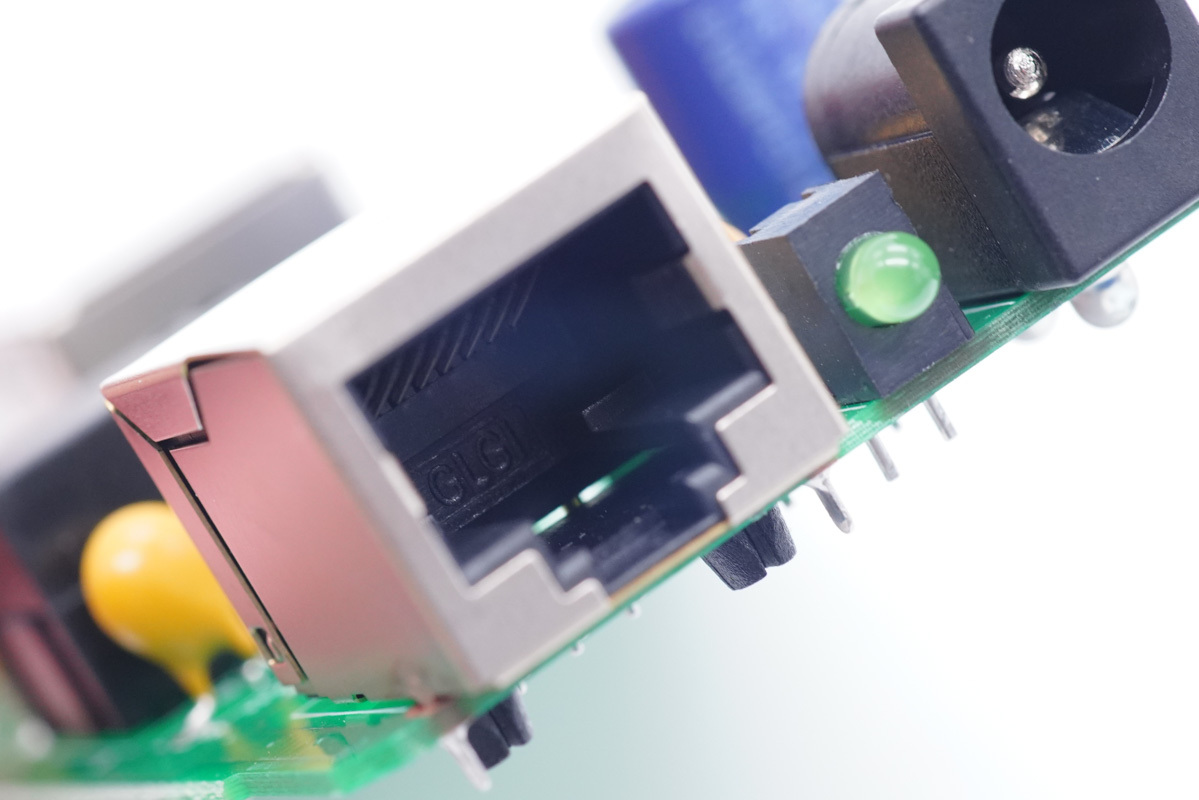

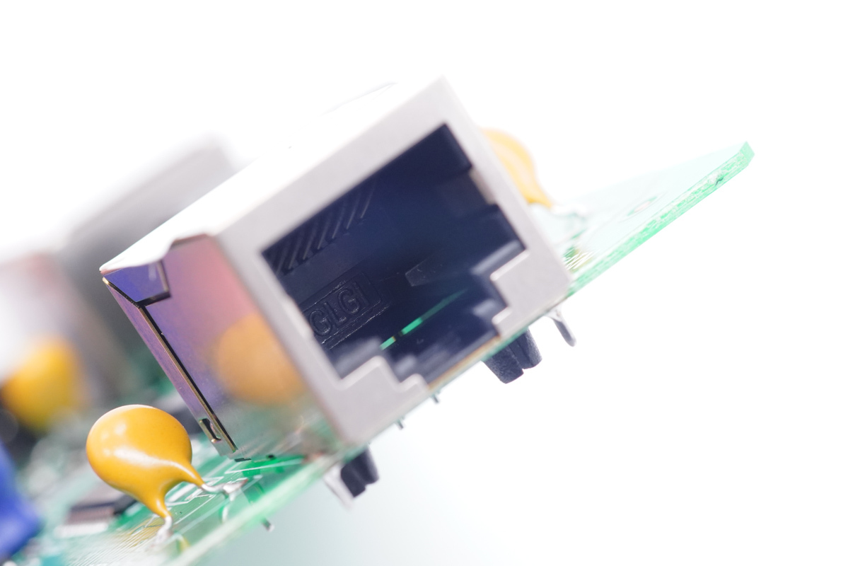

LAN IN端口母座特写。

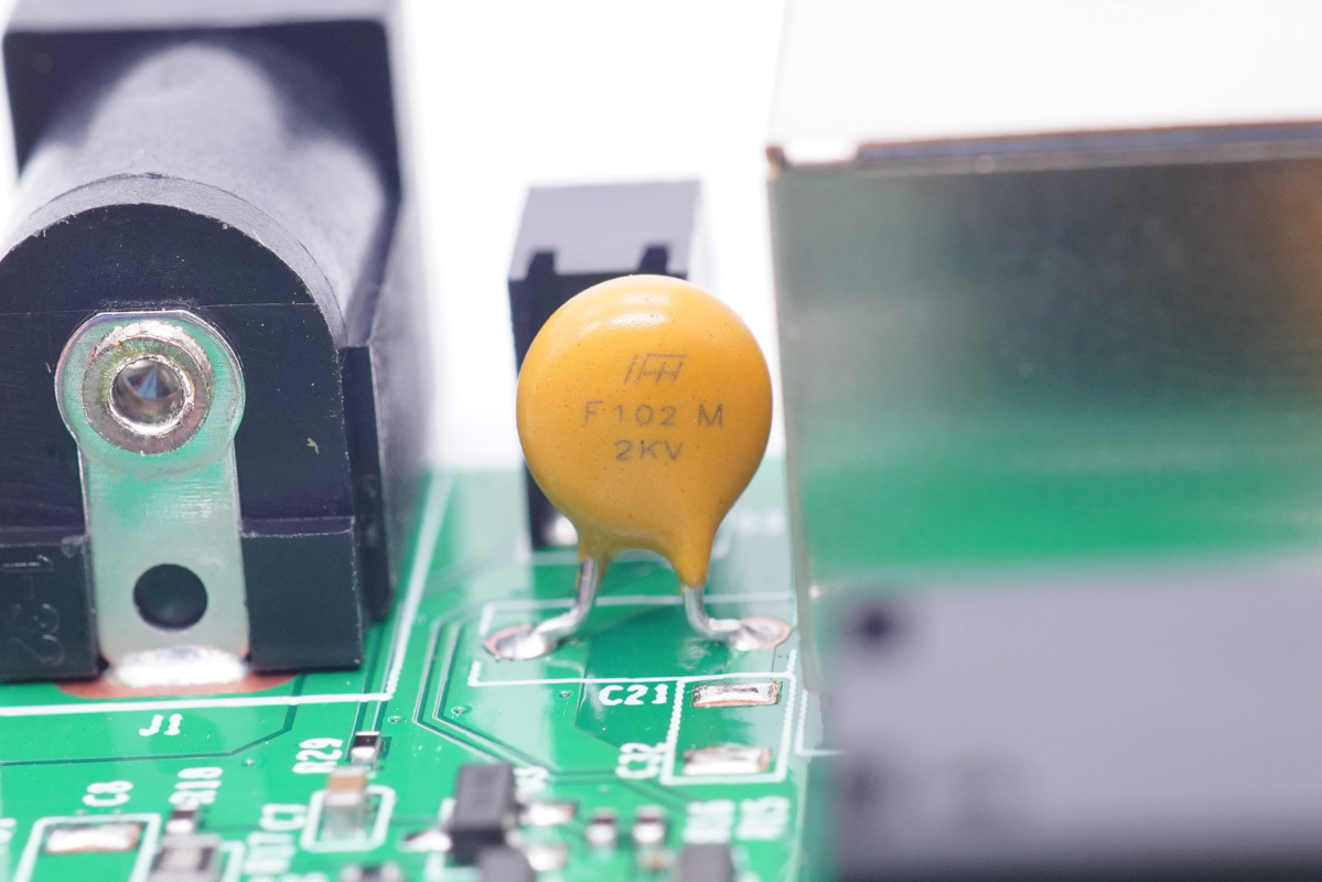

板子上所有的黄色高压电容都是一样的,102耐压2KV。
两颗用于抑制高频干扰的磁珠。

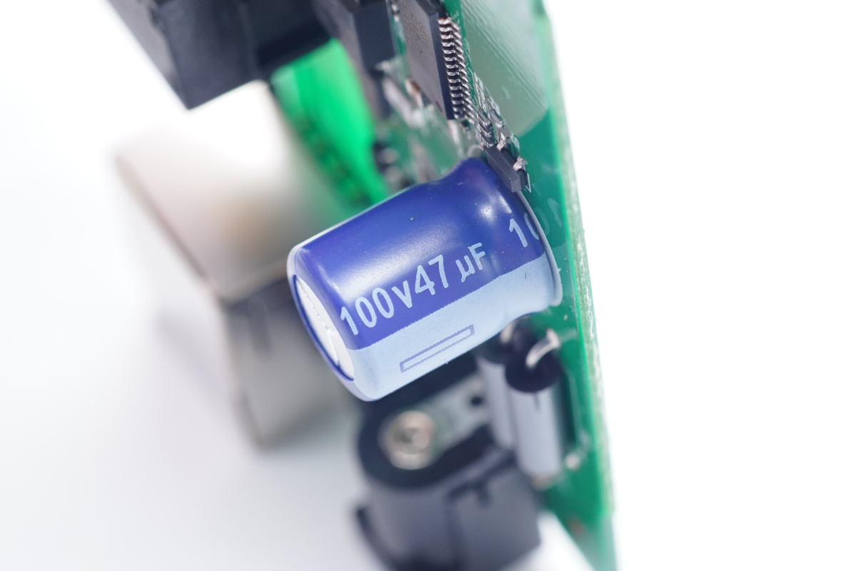

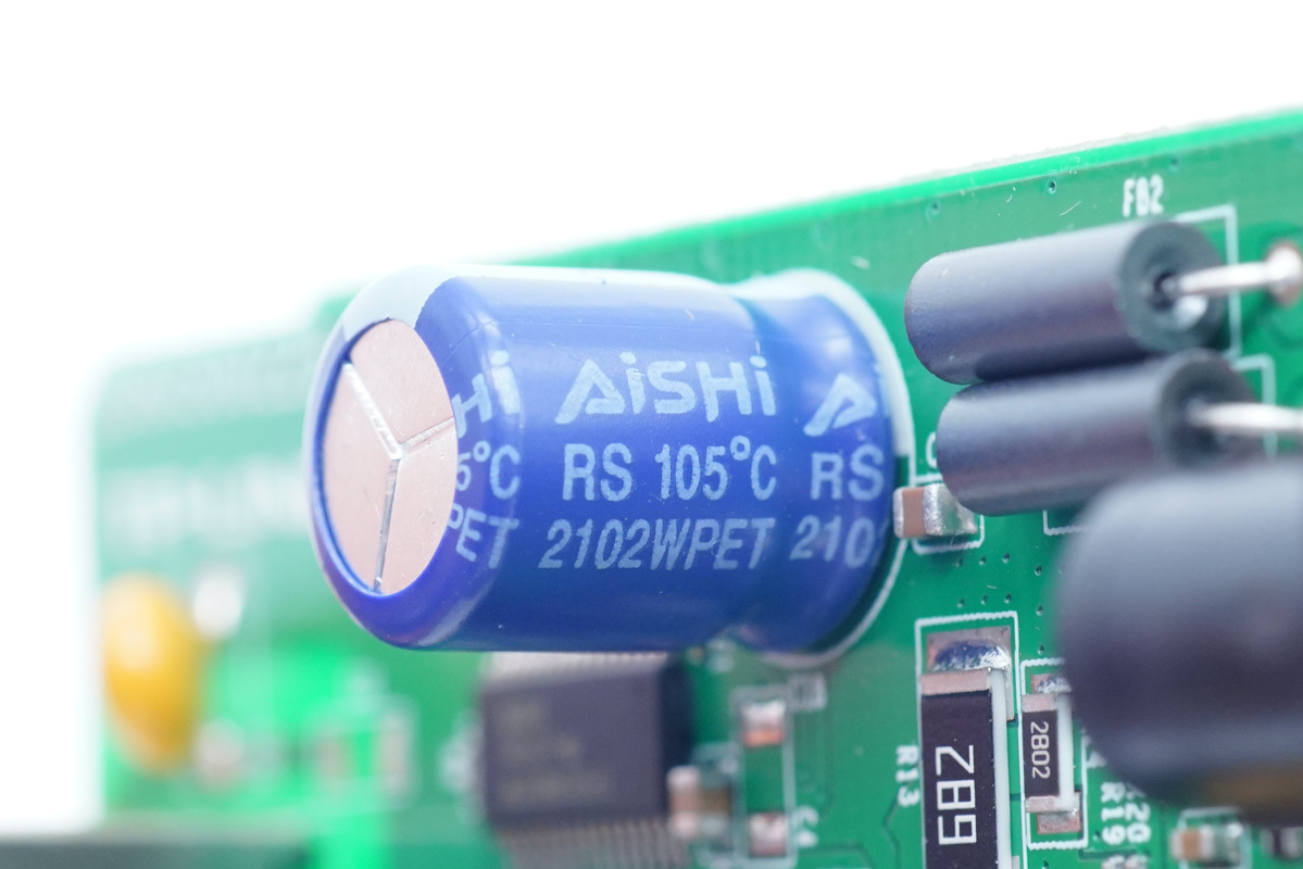

滤波电容来自AiSHi艾华。
规格为100V 47μF。

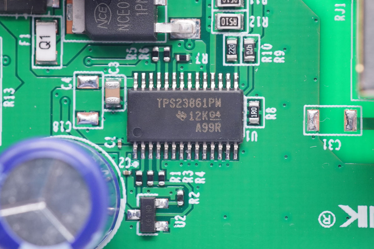

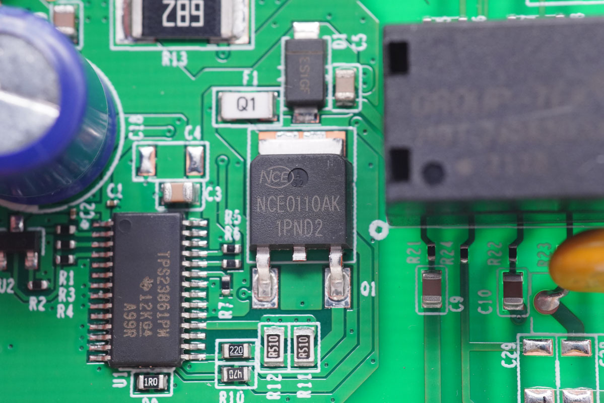

TI德州仪器TPS23861 IEEE 802.3at四端口以太网供电PSE控制器,支持四口PoE供电控制,这里使用了一个接口。
新功率NCE0110AK,NMOS管,耐压100V,导阻130mΩ,采用TO-252-2L封装。上方有保护二极管和保险丝,下方两颗R510电阻并联,用于输出电流检测。

网线输出母座特写。

充电头网通过拆解发现,供电器内部结构实际上相对比较简单。主要采用了知名厂商德州仪器的TPS23861以太网供电PSE控制器,这是一颗支持四口PoE供电控制的芯片,而这款供电器只设有一个输出接口,可以说大材小用了。不过从另一个角度来说,其支持千兆以太网输入输出,30W供电,是一款主打高性能、便用的产品。
