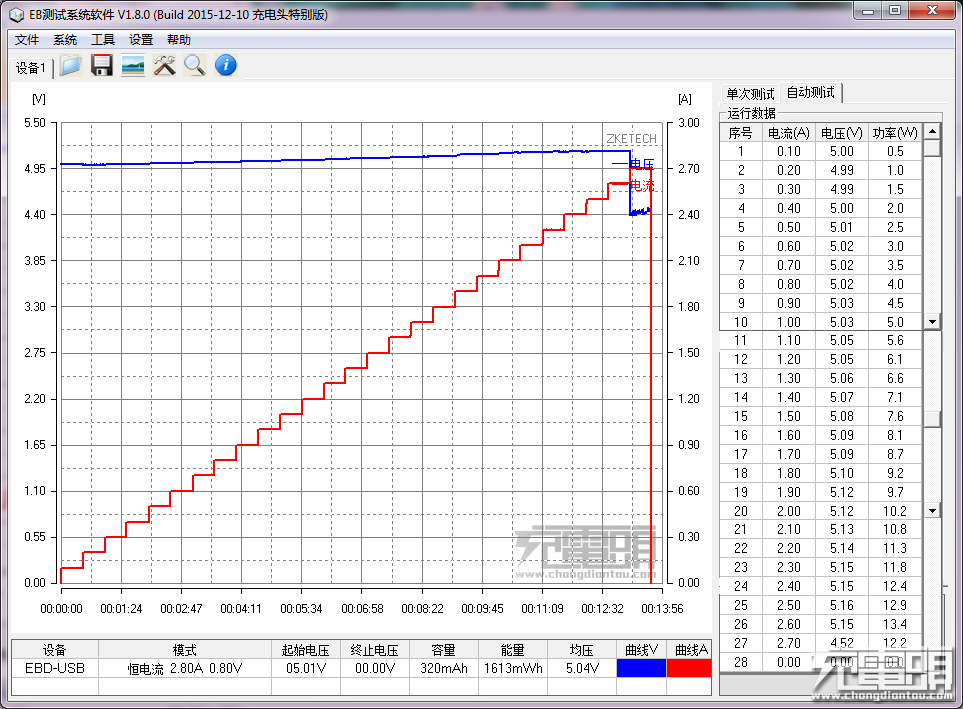

三、 小米MDY-08-EH充电器测试1、负载能力测试
5V,2.60A@5.15V max,有线补,超过标称的 2.5A。可以看到红色的电流线,在超过2.6A后电压开始跌落。
