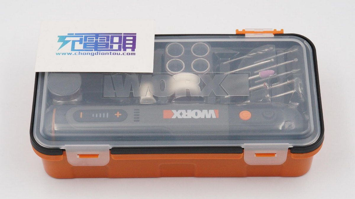

电磨机本体以及配件全部装在塑料收纳盒里,顶部透明设计可观察内部情况。
盒子一侧是卡扣设计,打开十分方便。

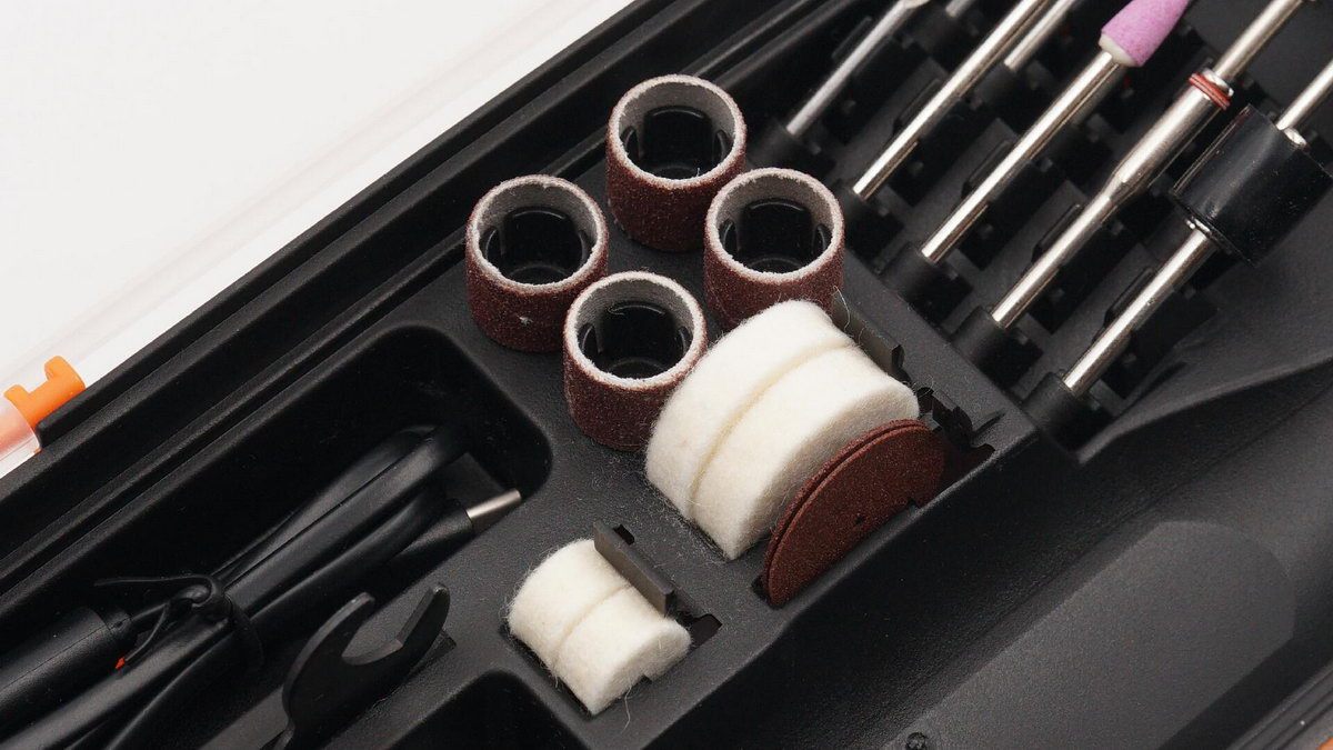

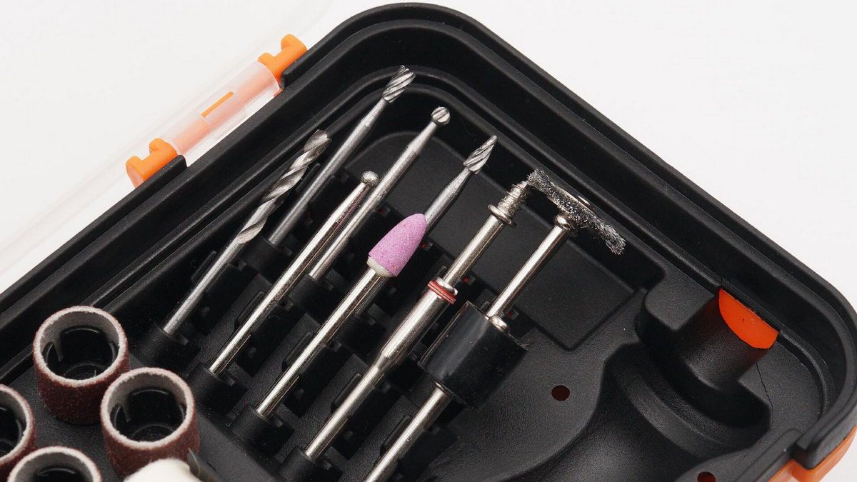

附带有一个砂圈打磨头、一个研磨头、一个金刚磨针头、一根钻头等。
中间是羊毛抛光轮、不锈钢刷、切割片。

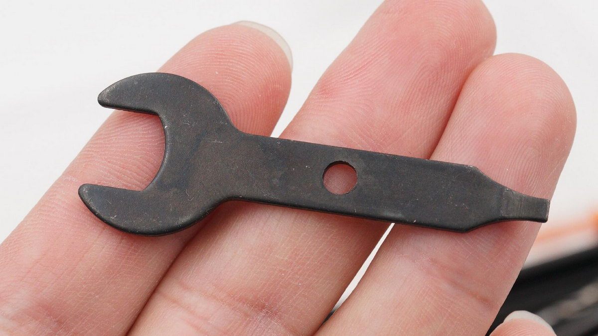

小扳手特写。

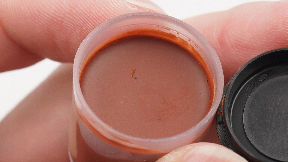

研磨膏特写。

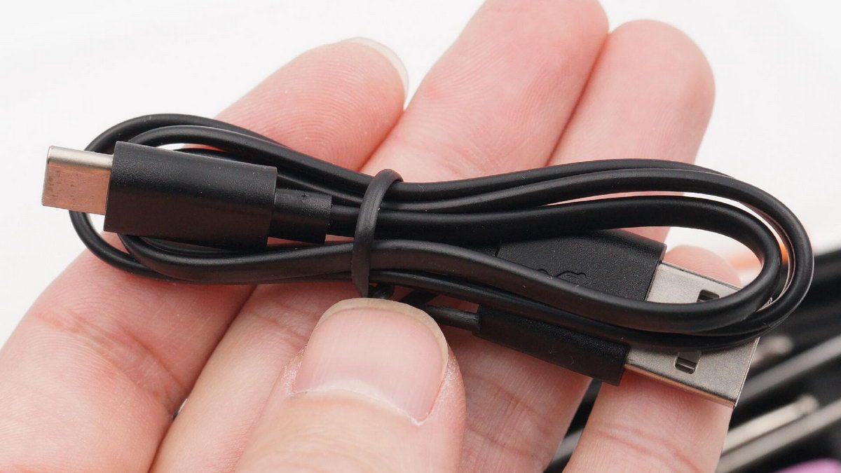

附带一条A to C短线,用于给电磨机本体充电。

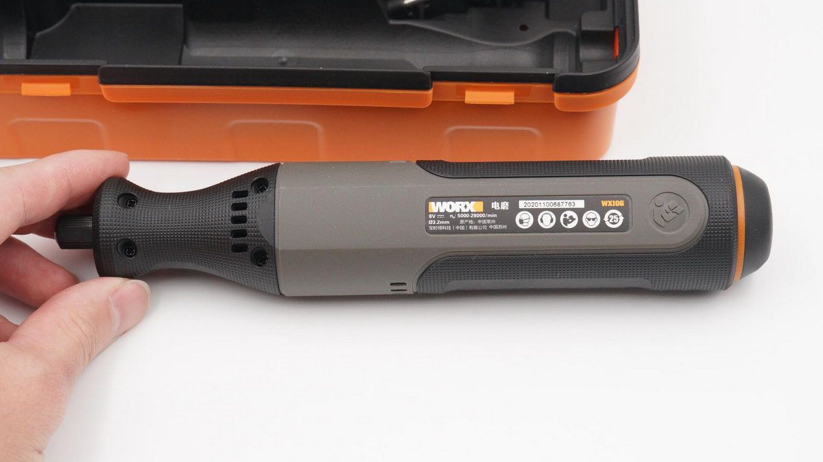

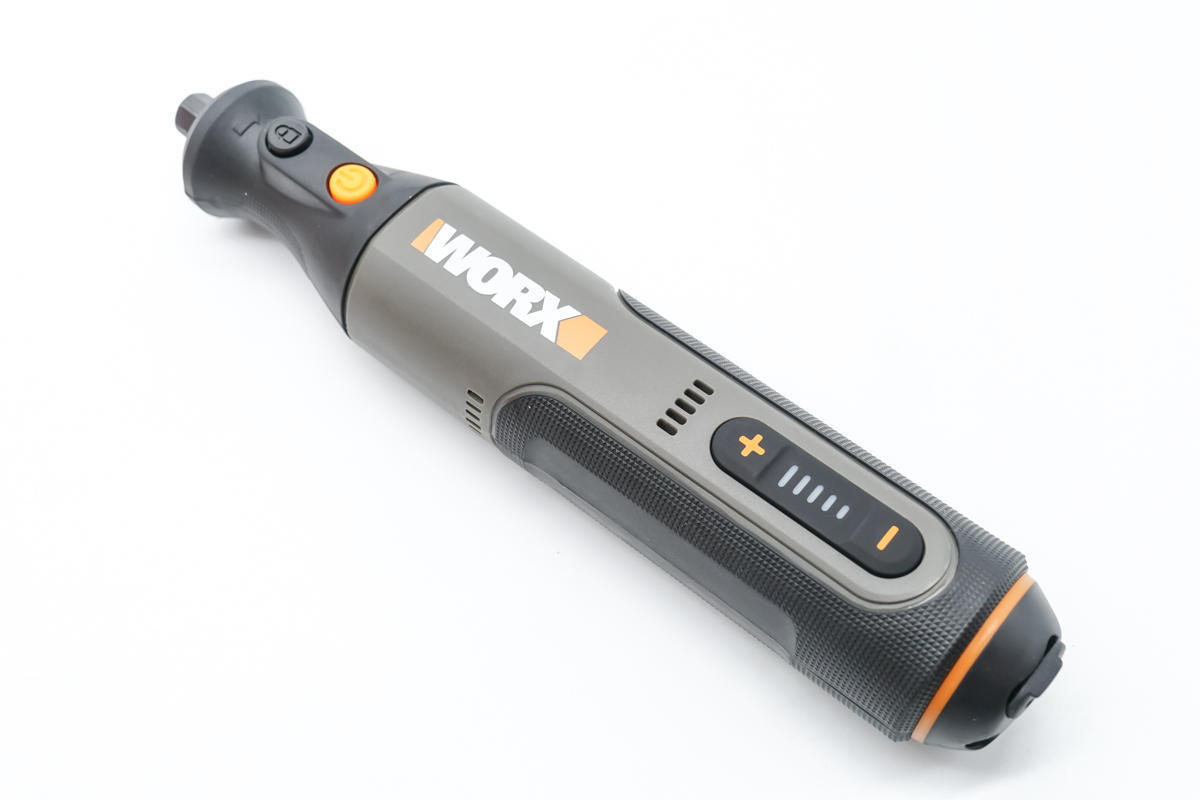

电磨机机身上印有WORX品牌,两端包裹凸点设计的塑料胶套,持握手感很好。

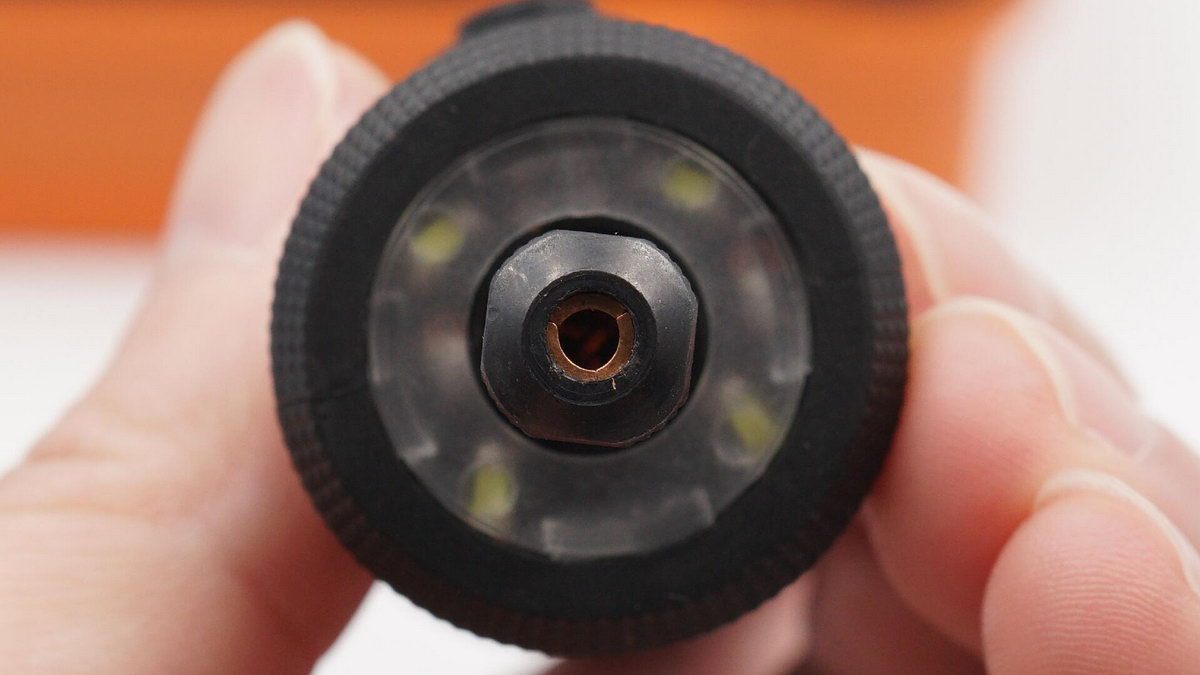

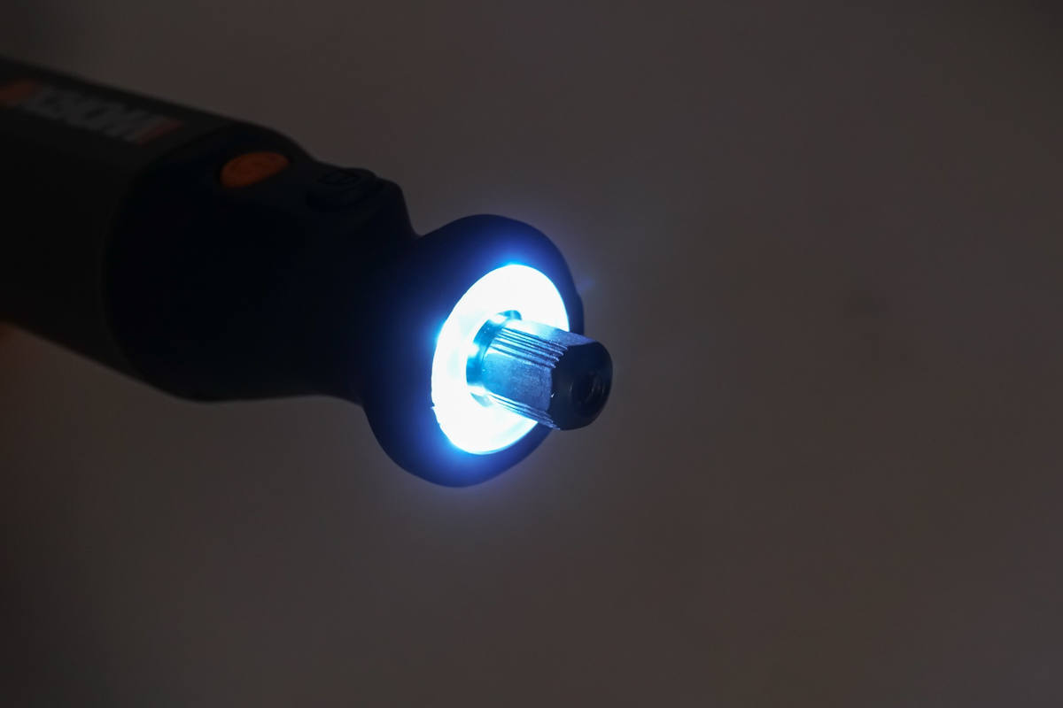

机身前端内置LED灯。
电磨机在转动时,LED灯便会亮,方便使用。

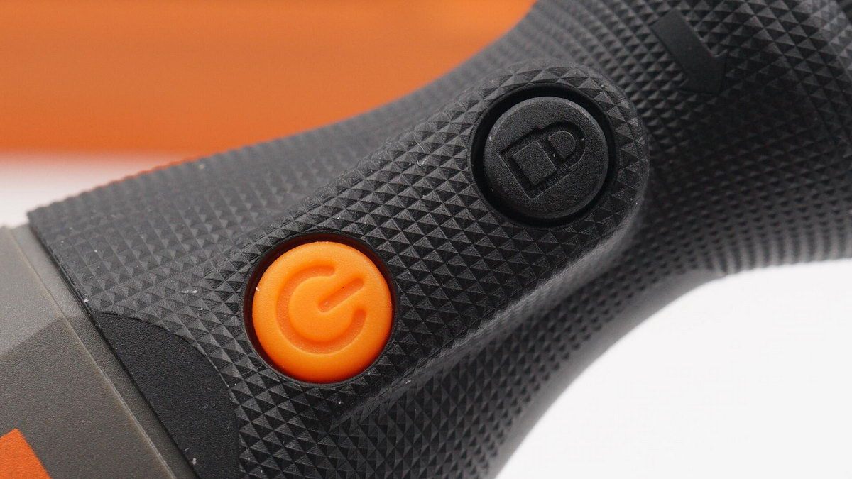

前端设有黄色的开关按钮以及黑色的锁定按键,

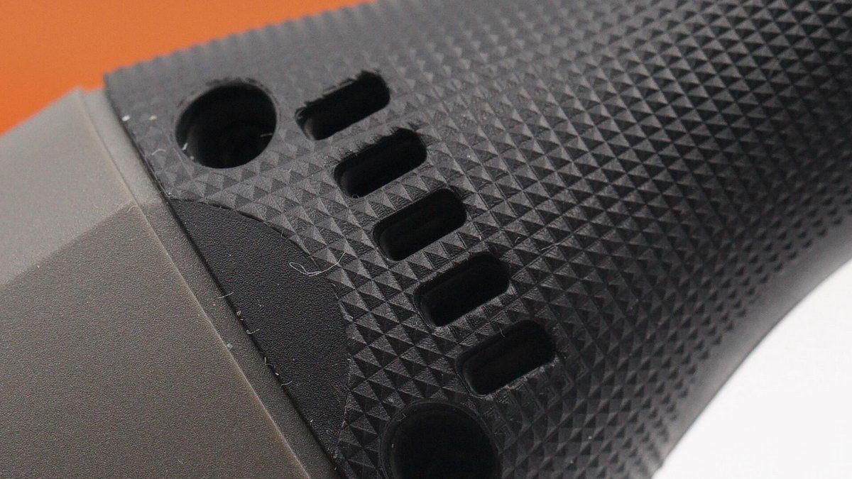

这一端还设有散热孔。

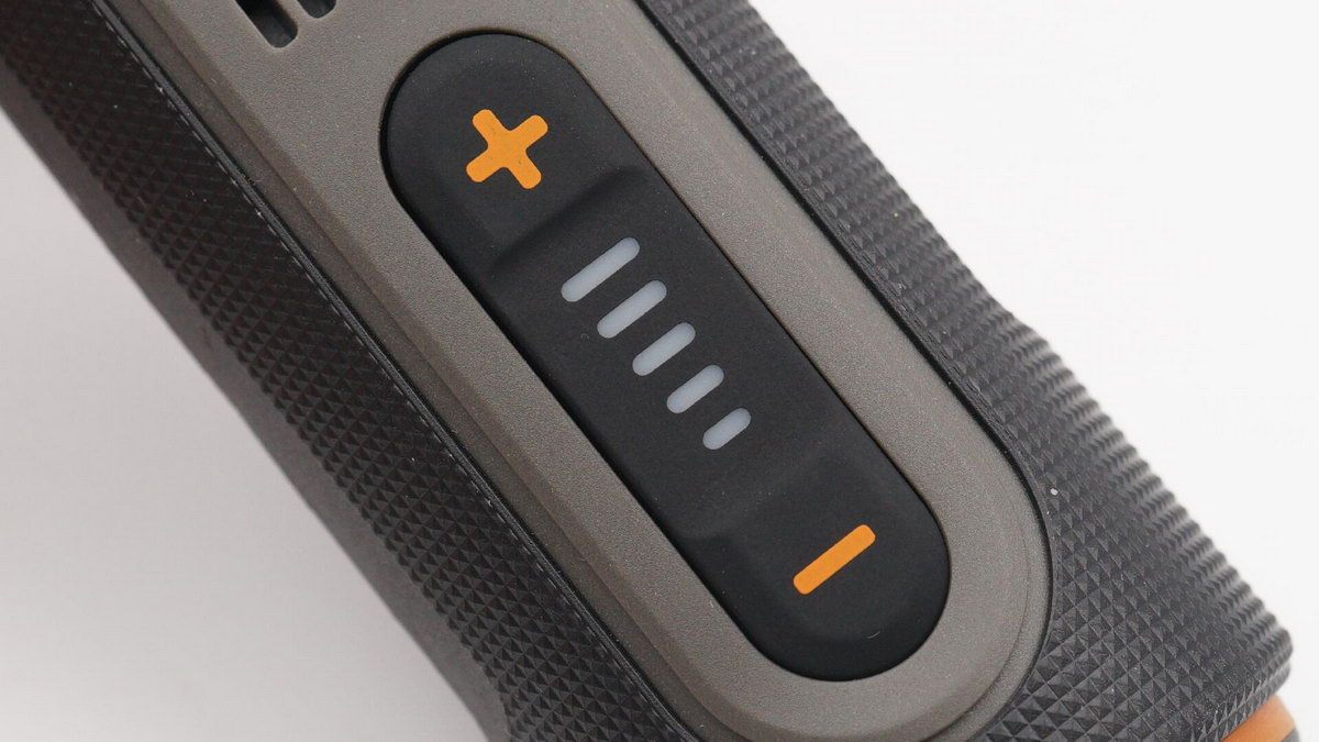

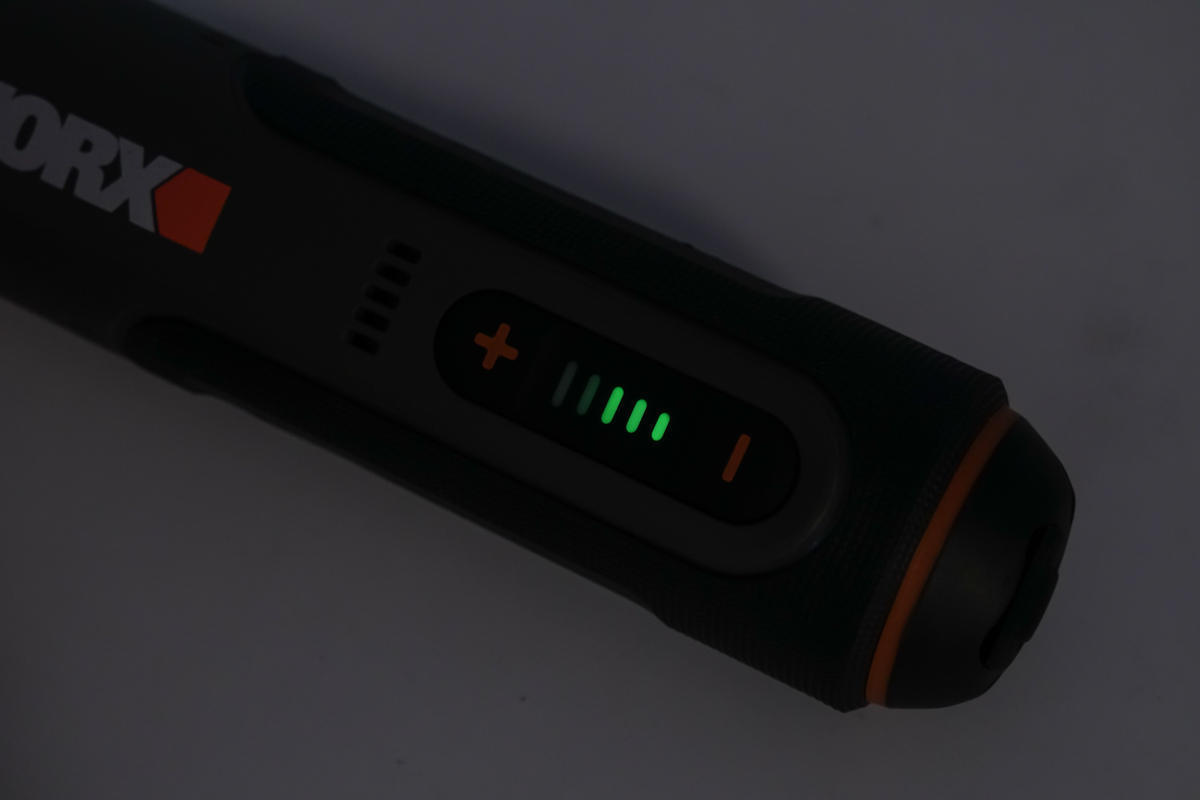

下方调节档位按键集成了五颗LED指示灯,可以显示当前电量和档位。
指示灯亮绿光。
另一面贴有铭牌。
产品型号为WX106,转速5000-28000转每分钟,夹持范围3.2mm,宝时得科技有限公司制造。

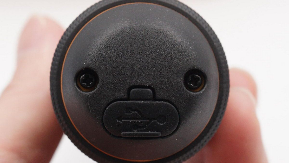

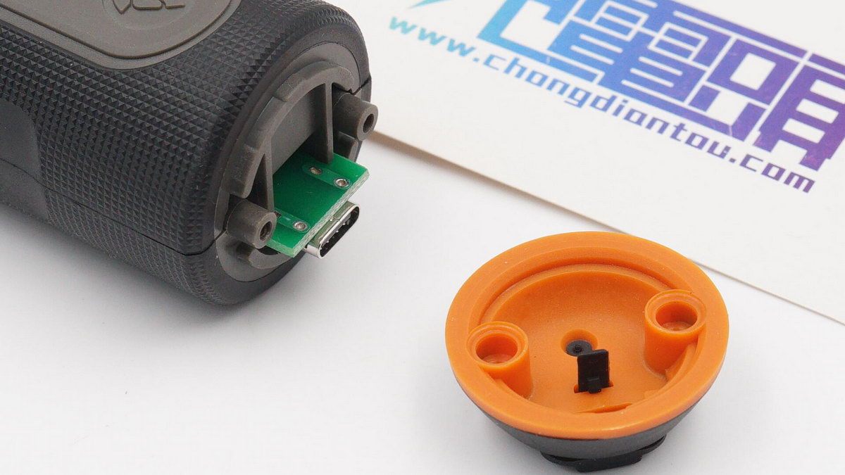

底部设有USB-C充电口,设有防尘胶塞保护。

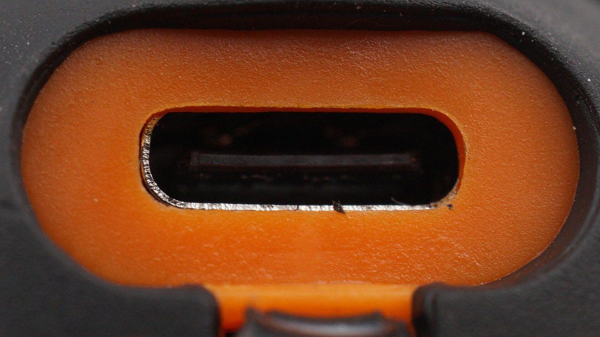

USB-C口特写,黑色胶芯不露铜。

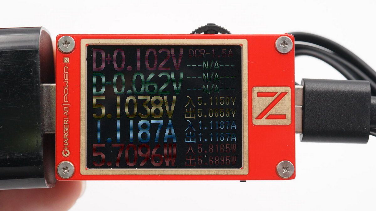

给电磨机充电,使用ChargerLAB POWER-Z KT002测得输入功率为5.1V 1.12A 5.7W。

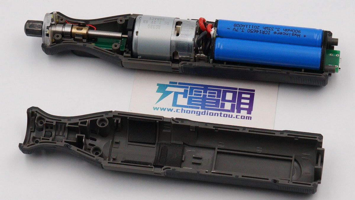

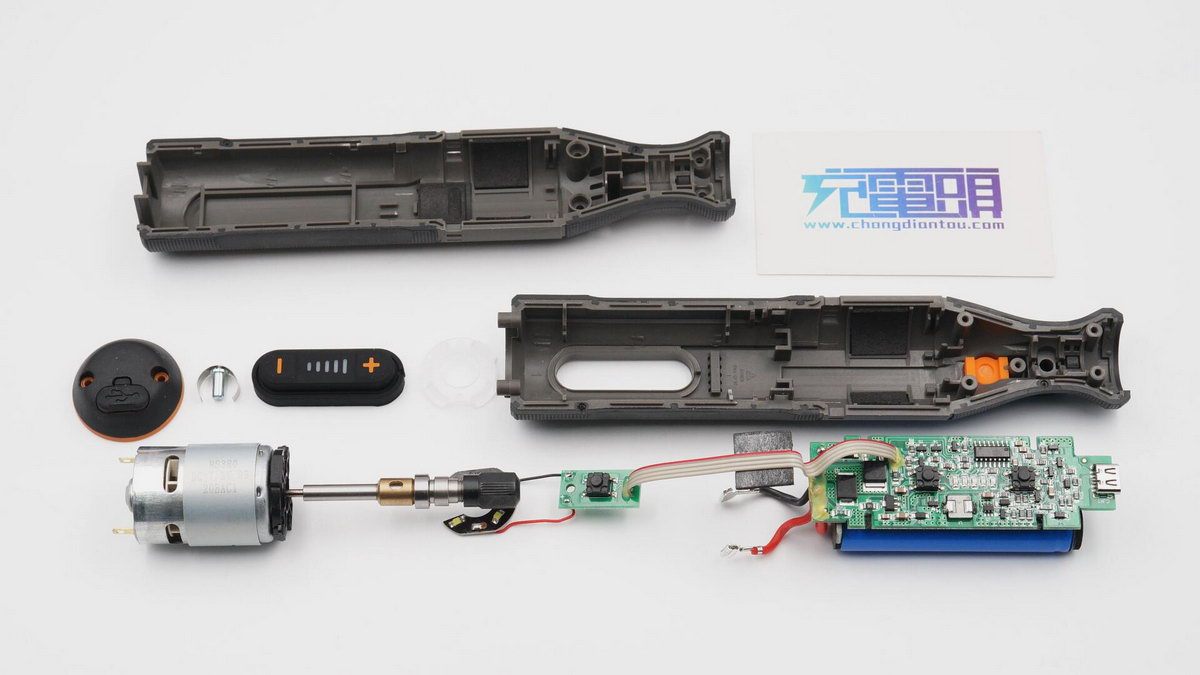

拆掉底部外壳,采用两颗螺丝封装拆解很方便。
将主体外壳拆开,采用固定柱、卡扣封装固定。

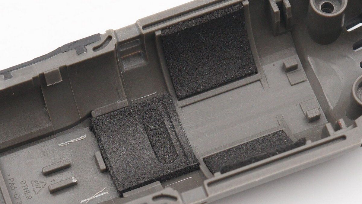

外壳对应电机区域贴有三块泡棉,用来缓冲保护电机,提升抗摔性。

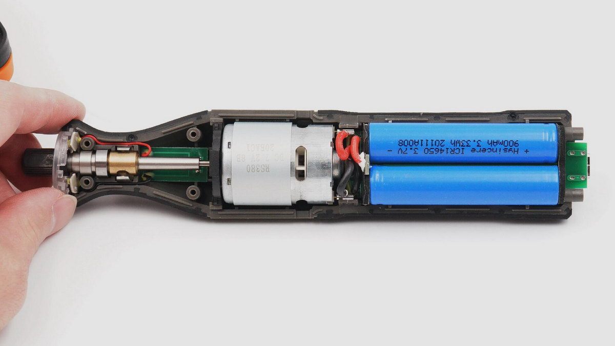

电磨机内部布局一览,依次是电池、电机、转轴,电机前端设有黑色塑料板加固。

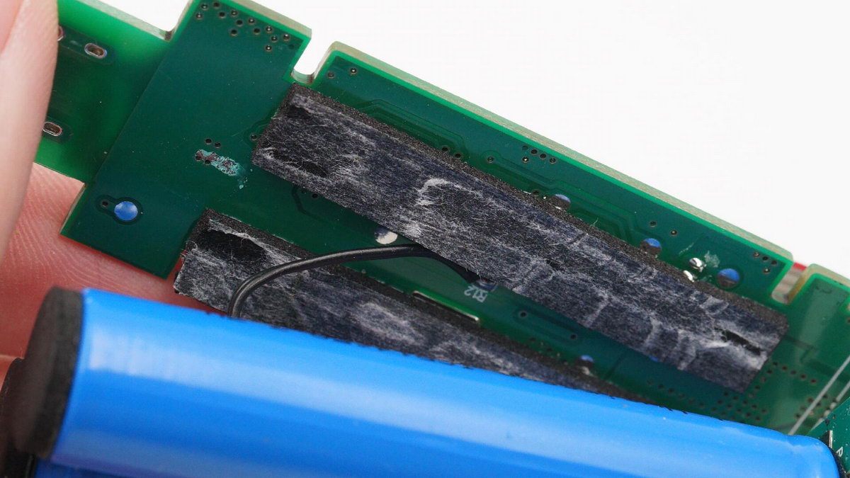

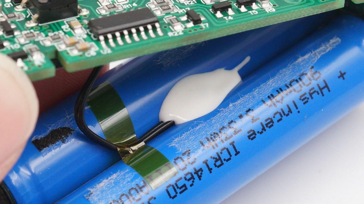

PCB板和两颗锂电池固定在一起。
电池与PCB之间有泡棉粘贴固定和保护,PCB板背面没有元器件。

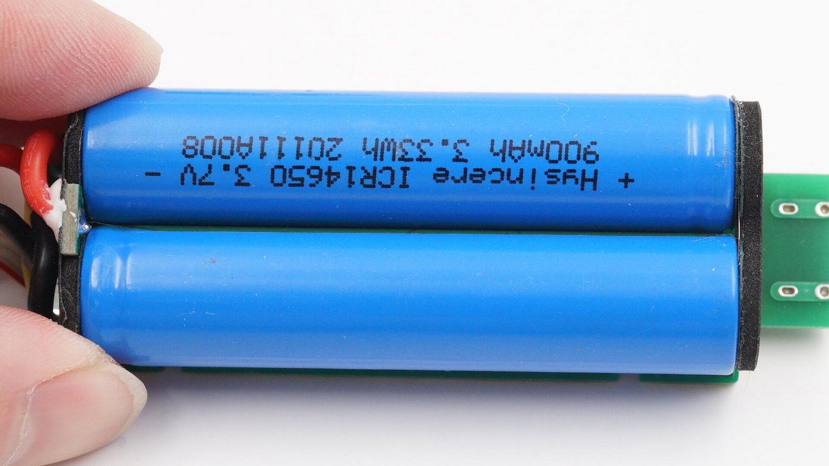

电池间固定有一颗热敏电阻进行温度监控。

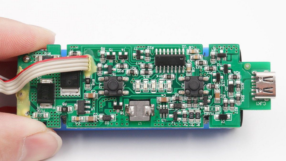

PCB板上设有单片机、档位键、指示灯电感等。

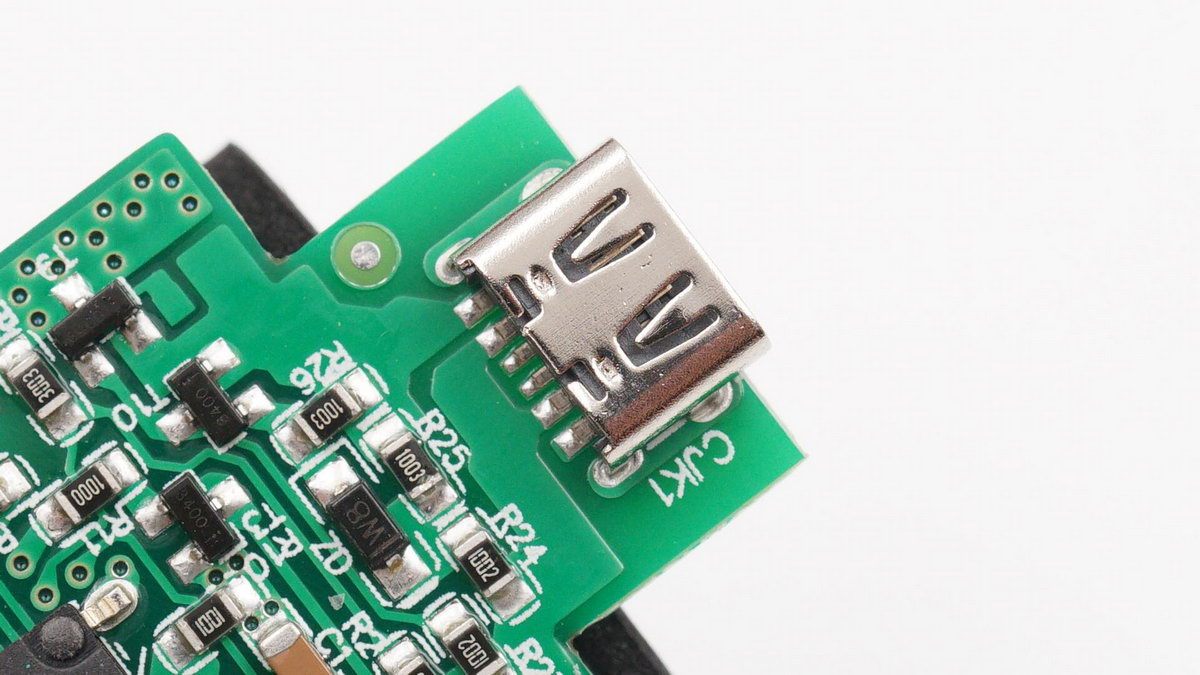

USB-C母座特写,过孔焊接。

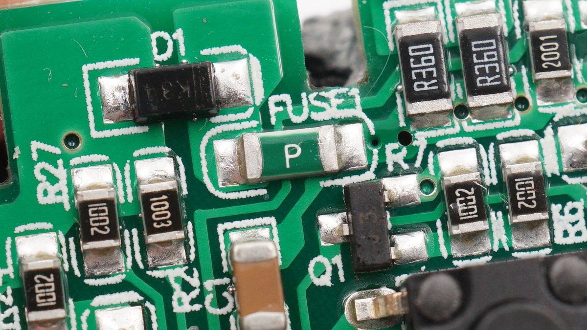

贴片保险丝特写,用于输入过流保护。

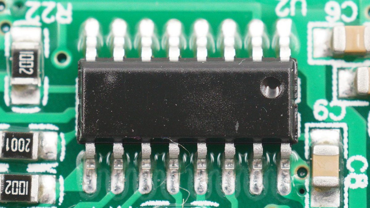

单片机特写,信息不详,用于电机转速调节和电池电量指示。

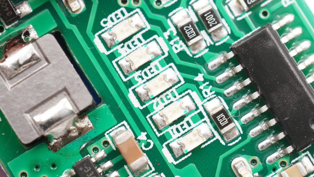

档位/电量指示灯特写。

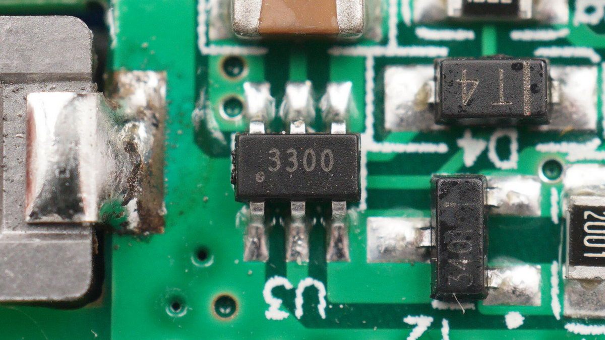

丝印3300的升压控制器,将输入电源升压为电池充电。
升压电感沉板处理。

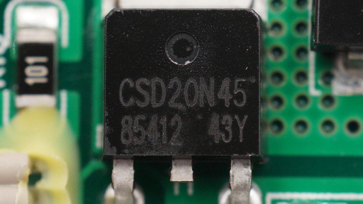

凯思CSD20N45 NMOS,耐压20V,TO-252封装。
合泰HT7550-1三端低功耗稳压器,为主板上的单片机供电。
另一颗贴片保险丝特写,用于电池过流保护。
Hysincere海芯 ICR14650 锂电池,单颗规格为900mAh/3.7V/3.33Wh。

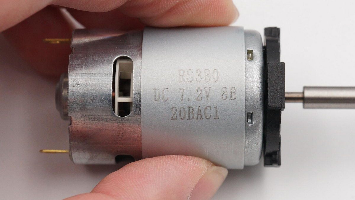

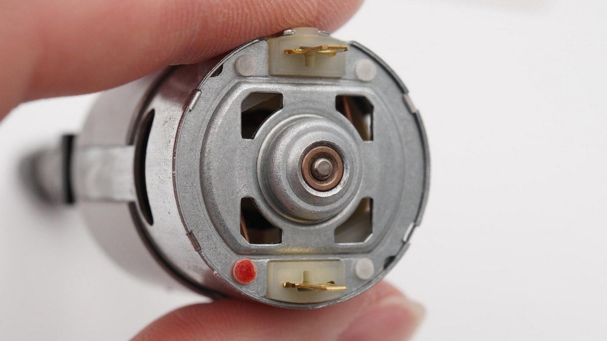

电机特写,型号RS380,额定电压7.2V。
电机输入端接线柱特写。

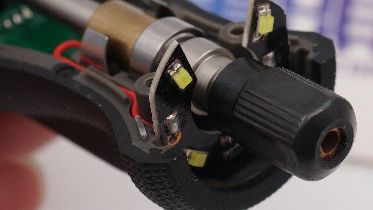

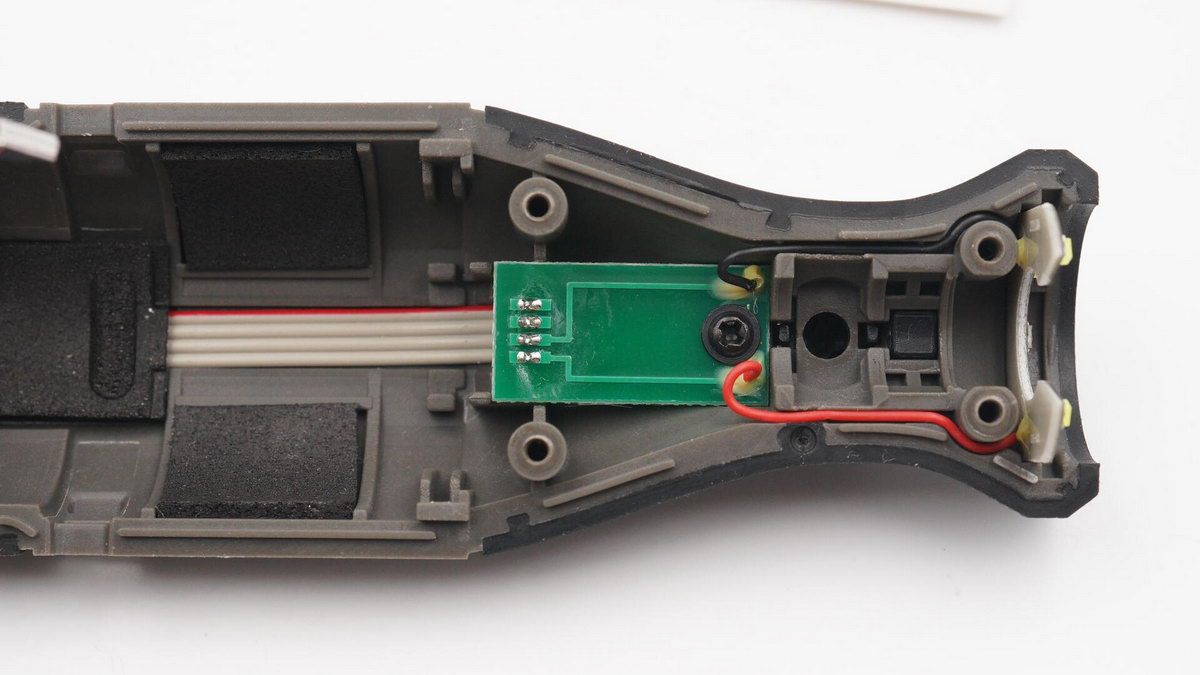

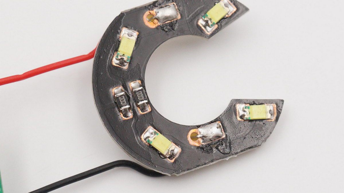

前端指示灯设在U型黑色小板上。

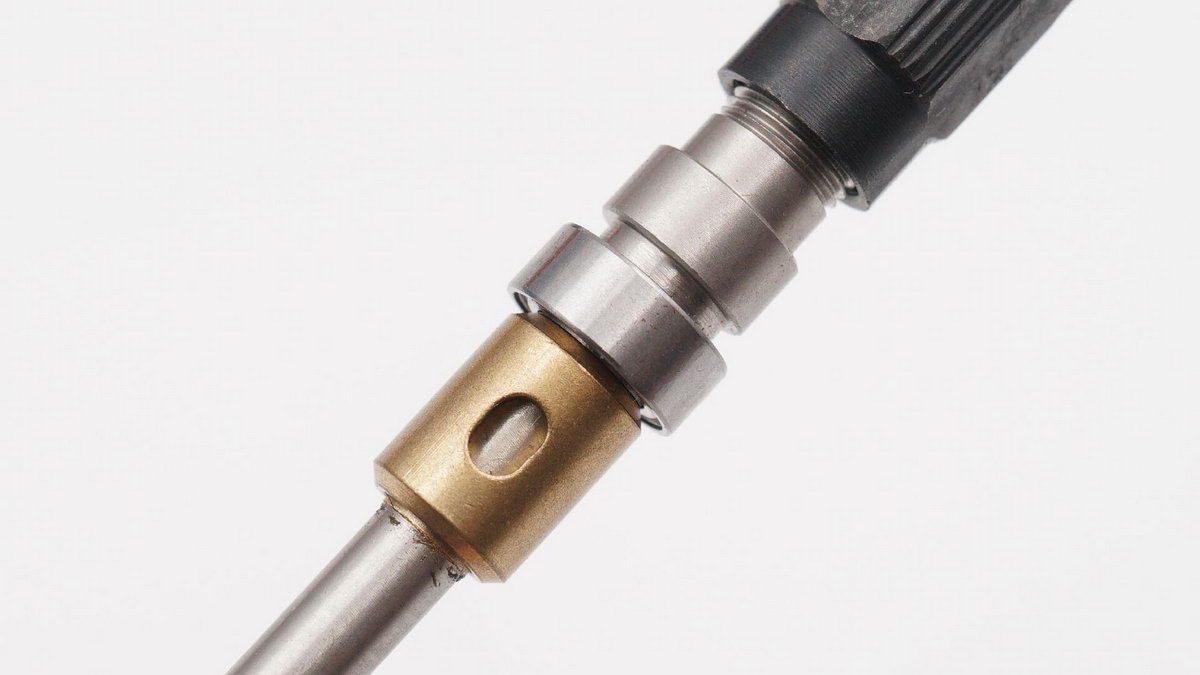

转轴特写。

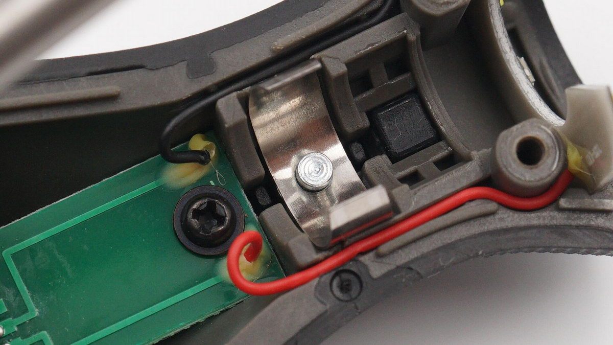

转轴下方的锁定金属片。

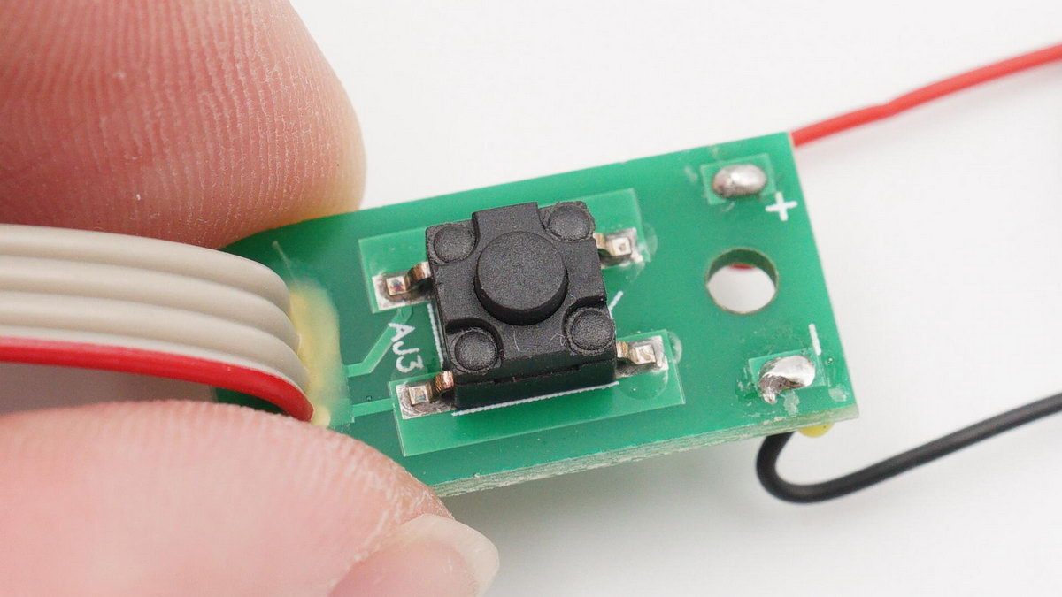

绿色小板使用螺丝固定,外壳上也贴有三块泡棉。
前端两块小板通过红黑导线连接。
开关键特写。
LED指示灯特写。
