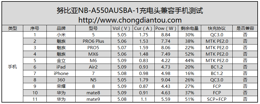

三、努比亚NB-A550A USBA-1充电器测试
努比亚NeoCharge 26W闪充充电器拆解评测-充电头网
从手机兼容性测试可以看出,输出功率最大的是为小米5和360N5充电,但并没有其实现QC快充。对其他的协议也不能支持快充,只能以5V1A左右输出。

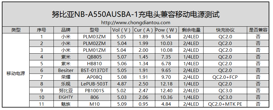

对移动电源也不支持快充,依然是5V输出模式,努比亚NB-A550A USBA-1充电器在这方面做得很好,对输出电压做了严格把控。而且不管是手机还是移动电源,输出电压表现出良好的稳定性。
