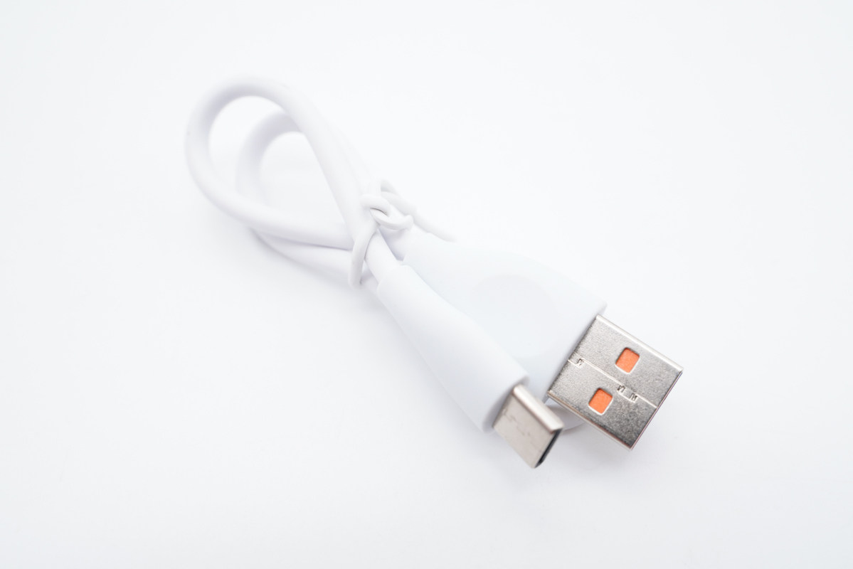

附带数据线是A to C短线,方便携带使用。

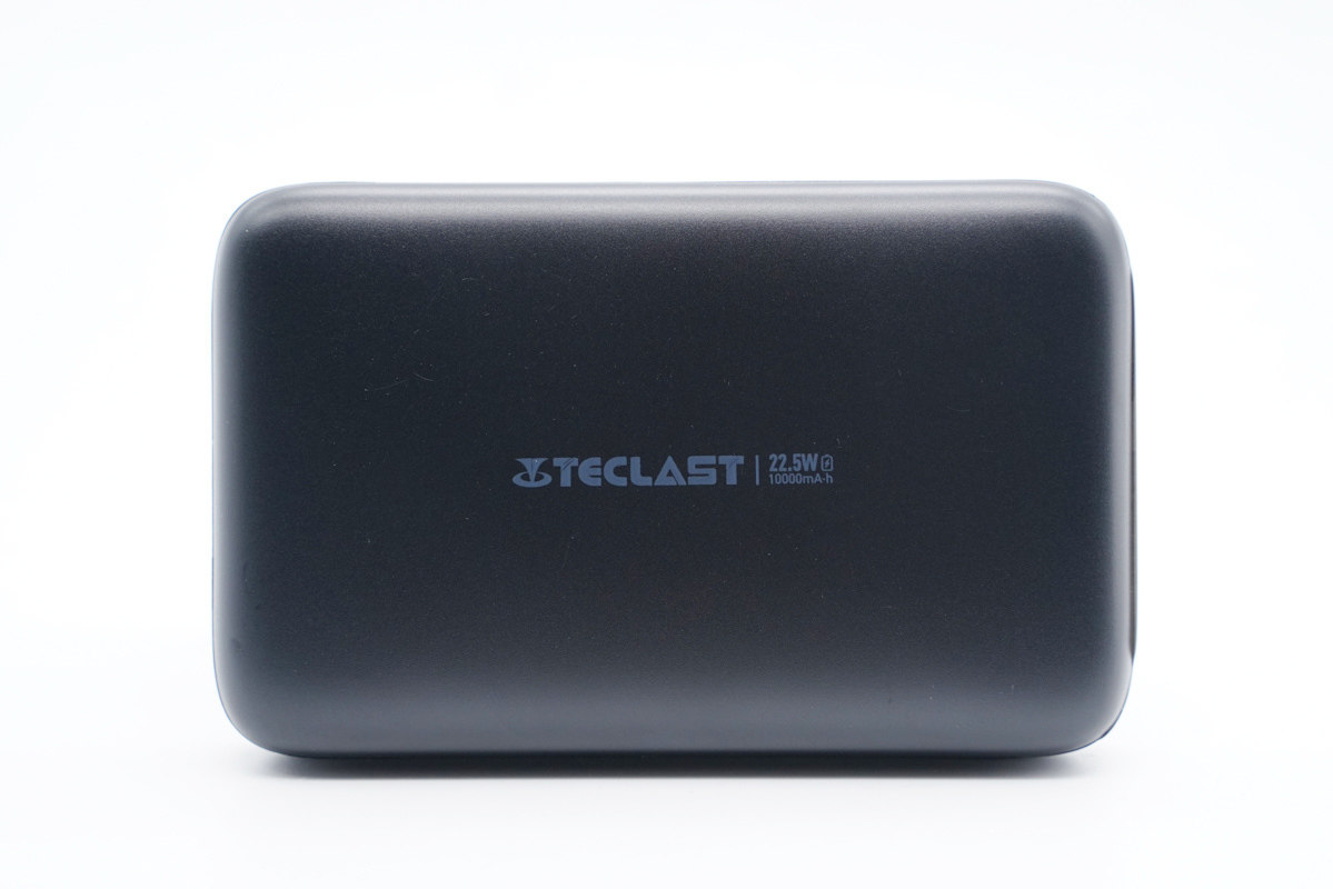

台电这款磁吸无线充移动电源采用PC材质黑色外壳,正背面磨砂,侧身亮面处理,边角过渡圆润。
机身正面中心设计有TECLAST品牌logo和22.5W/10000mAh参数标识。

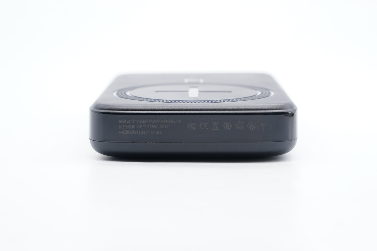

从另一端可以了解到产品制造商为广州商科信息科技有限公司,通过了FCC、CE认证。

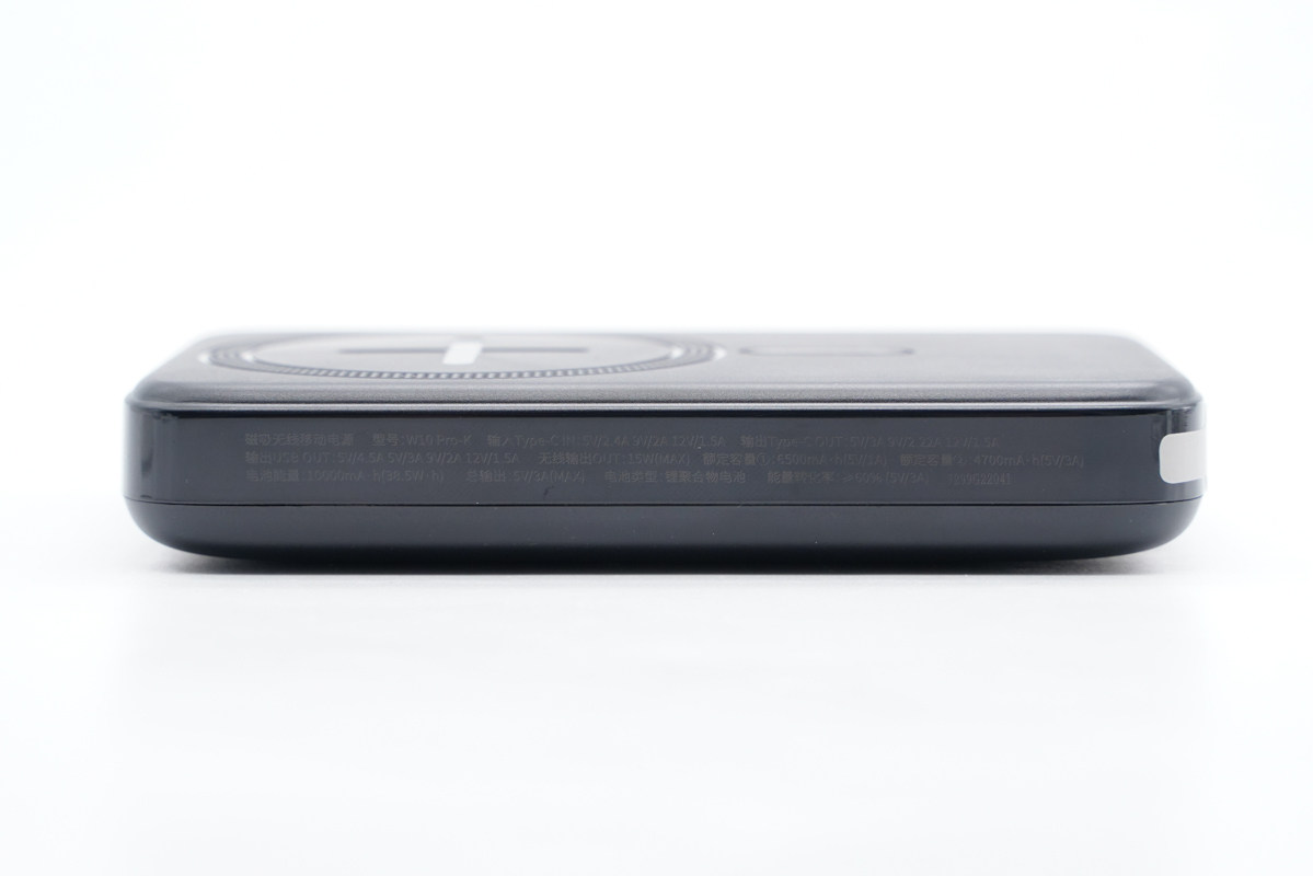

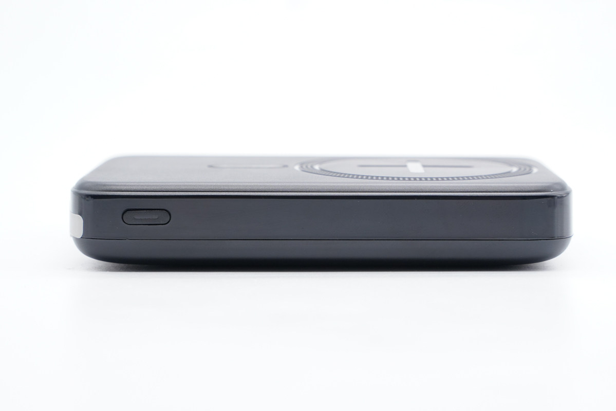

侧面设有电源键。
另一侧印有充电宝参数
型号:W10 Pro-k
USB-C输入:5V2.4A、9V2A、12V1.5A
USB-C输出:5V3A、9V2.22A、12V1.5A
USB-A输出:5V4.5A、5V3A、9V2A、12V1.5A
无线充输出:15W(MAX)
总输出:5V3A
额定容量:6500mAh(5V1A)
额定容量:4700mAh(5V3A)
电池能量:10000mAh(38.5Wh)
电池类型:锂聚合物电池
能量转化率:≥60%(5V3A)

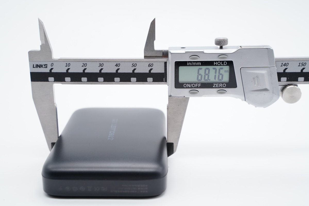

测得充电宝机身长度为109.71mm。
宽度为68.76mm。
厚度为19.65mm。

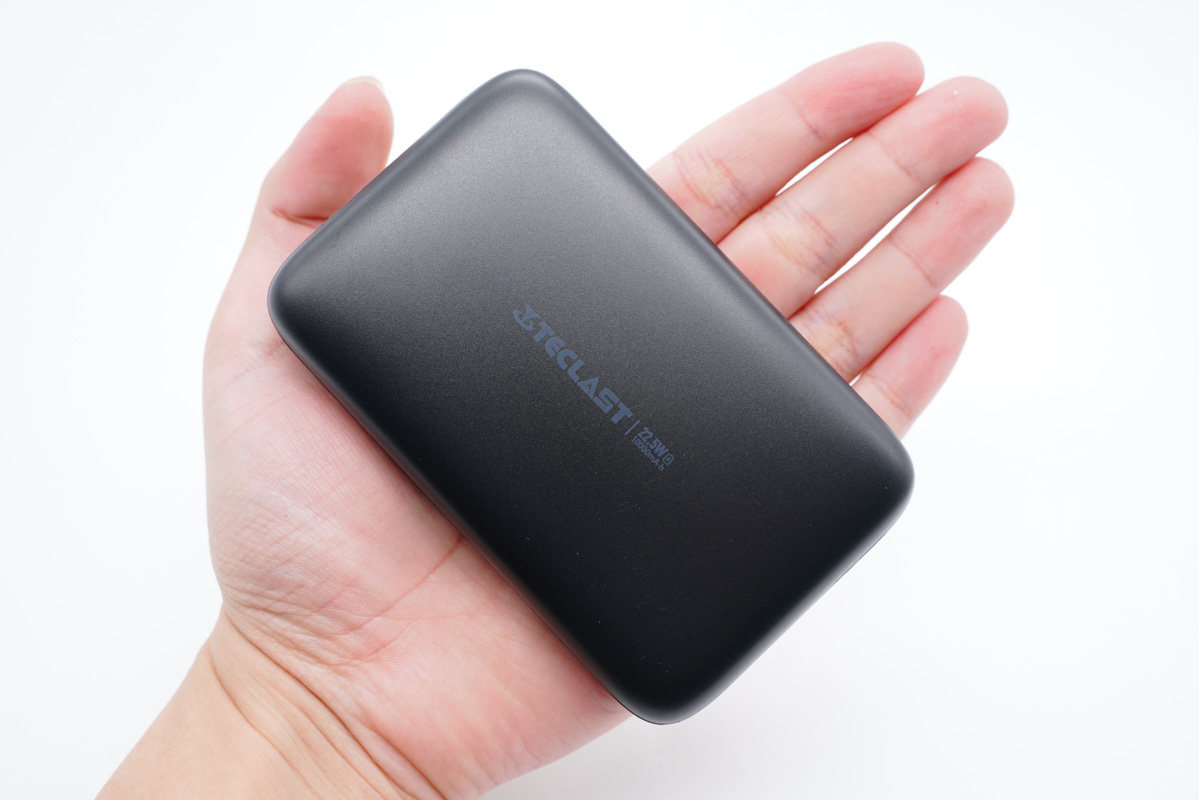

充电宝拿在手上的直观感受。

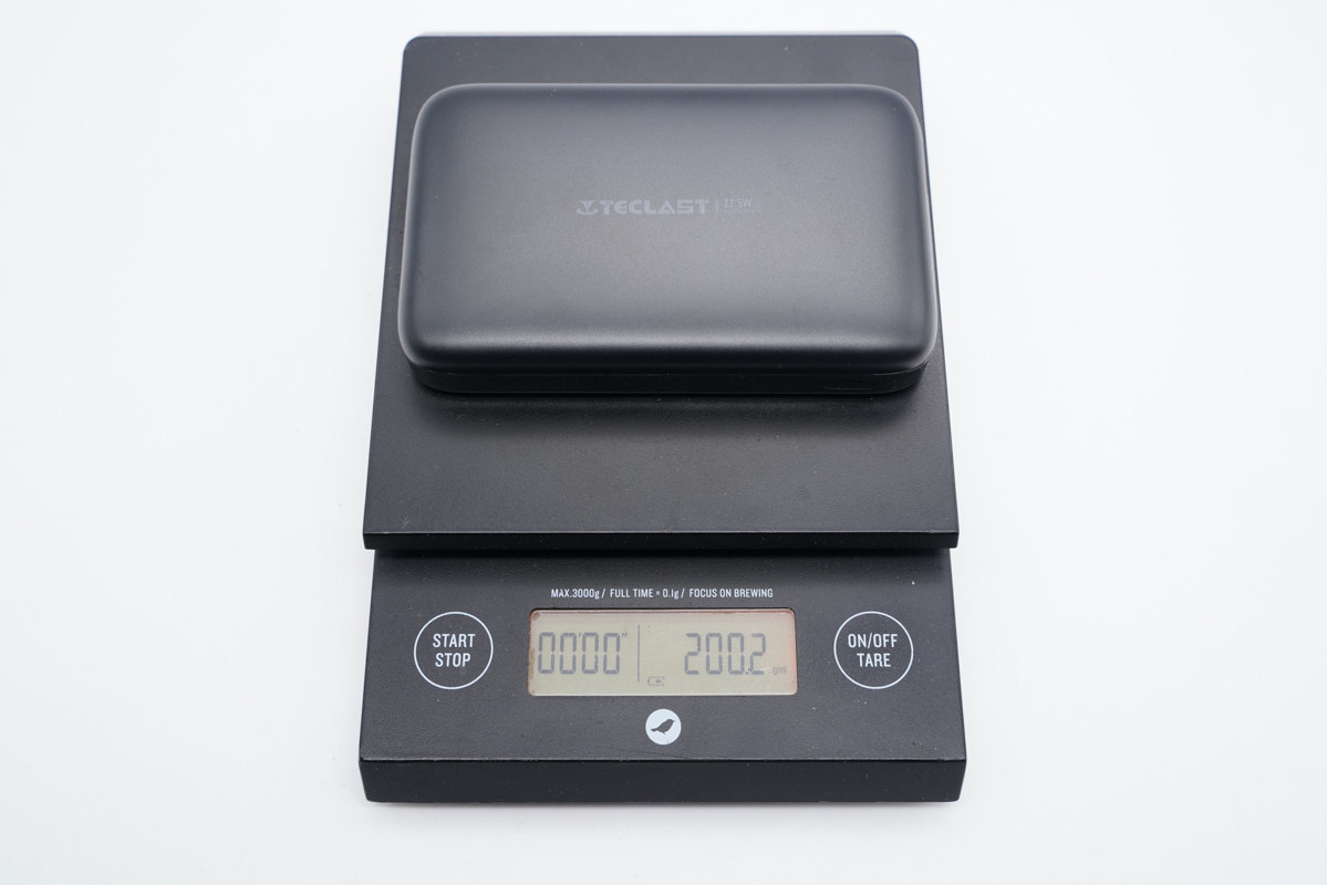

净重约为200g。

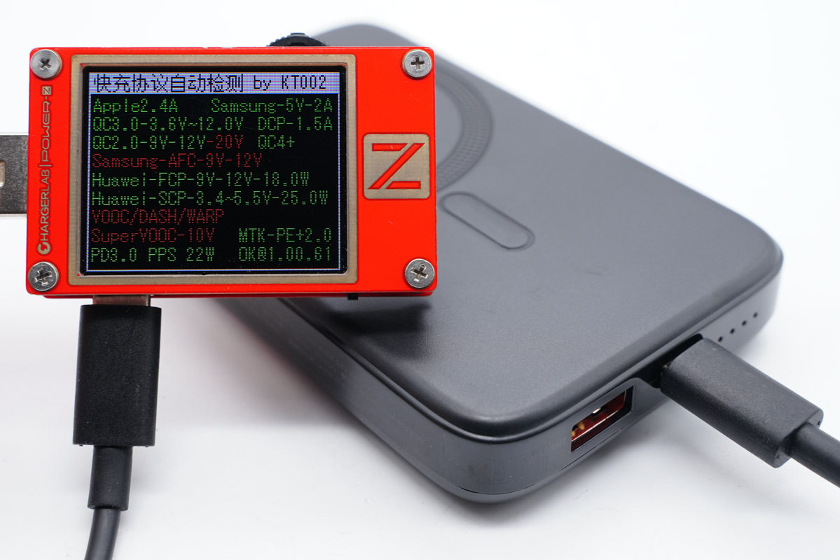

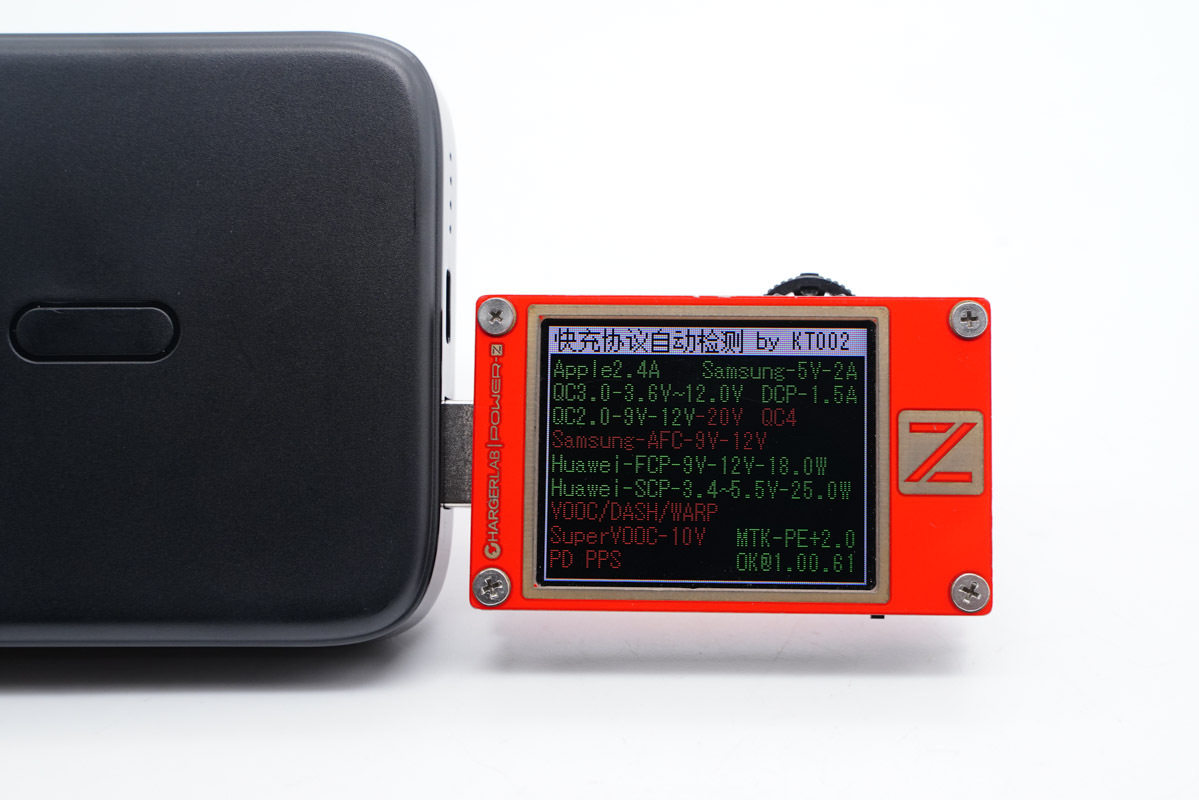

使用ChargerLAB POWER-Z KT002测得USB-C口支持QC2.0/3.0、FCP、SCP、PE2.0、PD3.0、PPS快充协议。
并且具备5V2.4A、9V2.22A、12V1.67A三组固定电压档位,以及3.3-11V2A一组PPS电压档位。
另外测得USB-A口支持QC2.0/3.0、FCP、SCP、PE2.0快充协议。

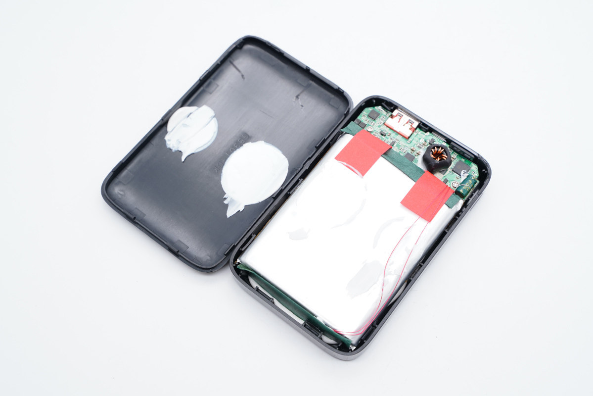

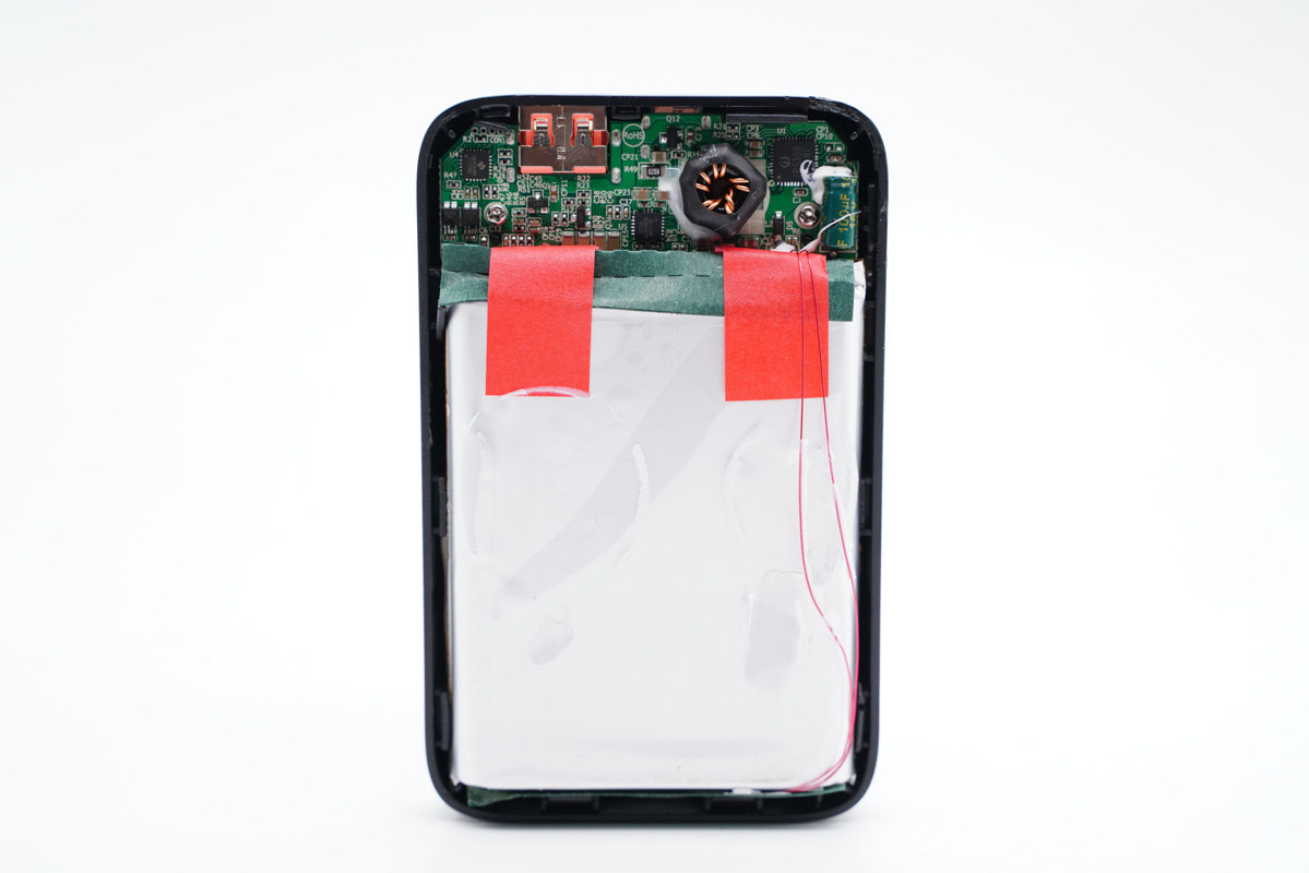

将外壳拆开,电芯打胶加固。
PCB板使用螺丝进行固定,电芯极耳包裹绝缘纸绝缘。

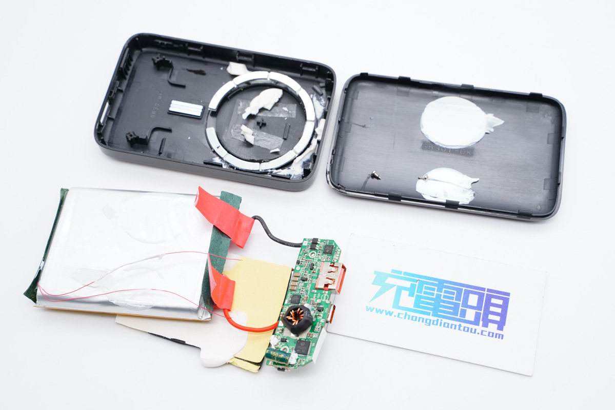

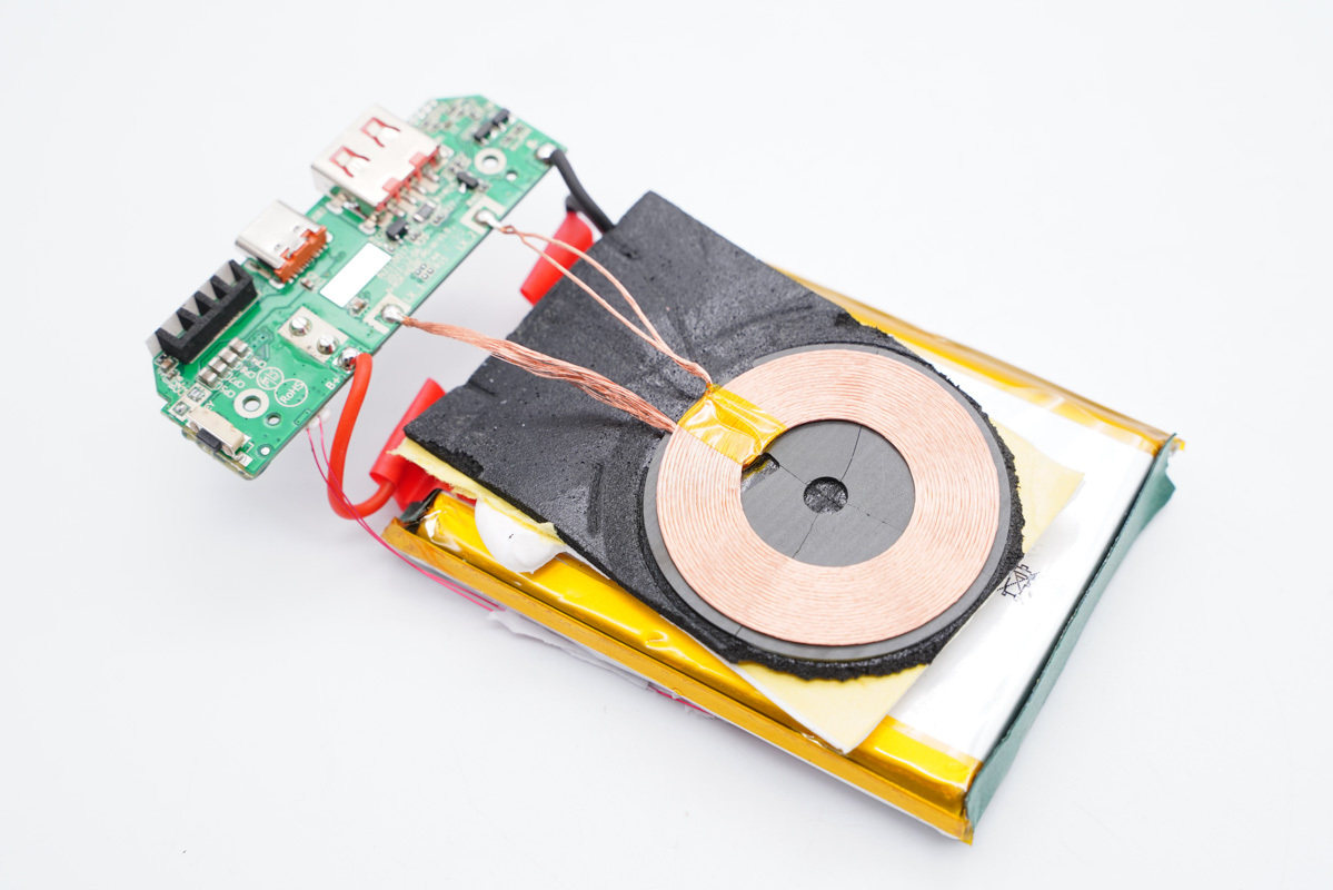

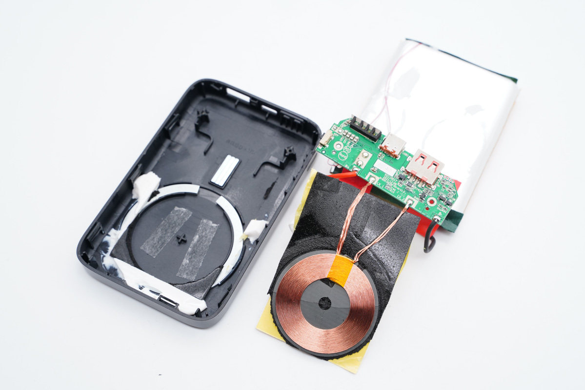

将PCB板和电芯取出。

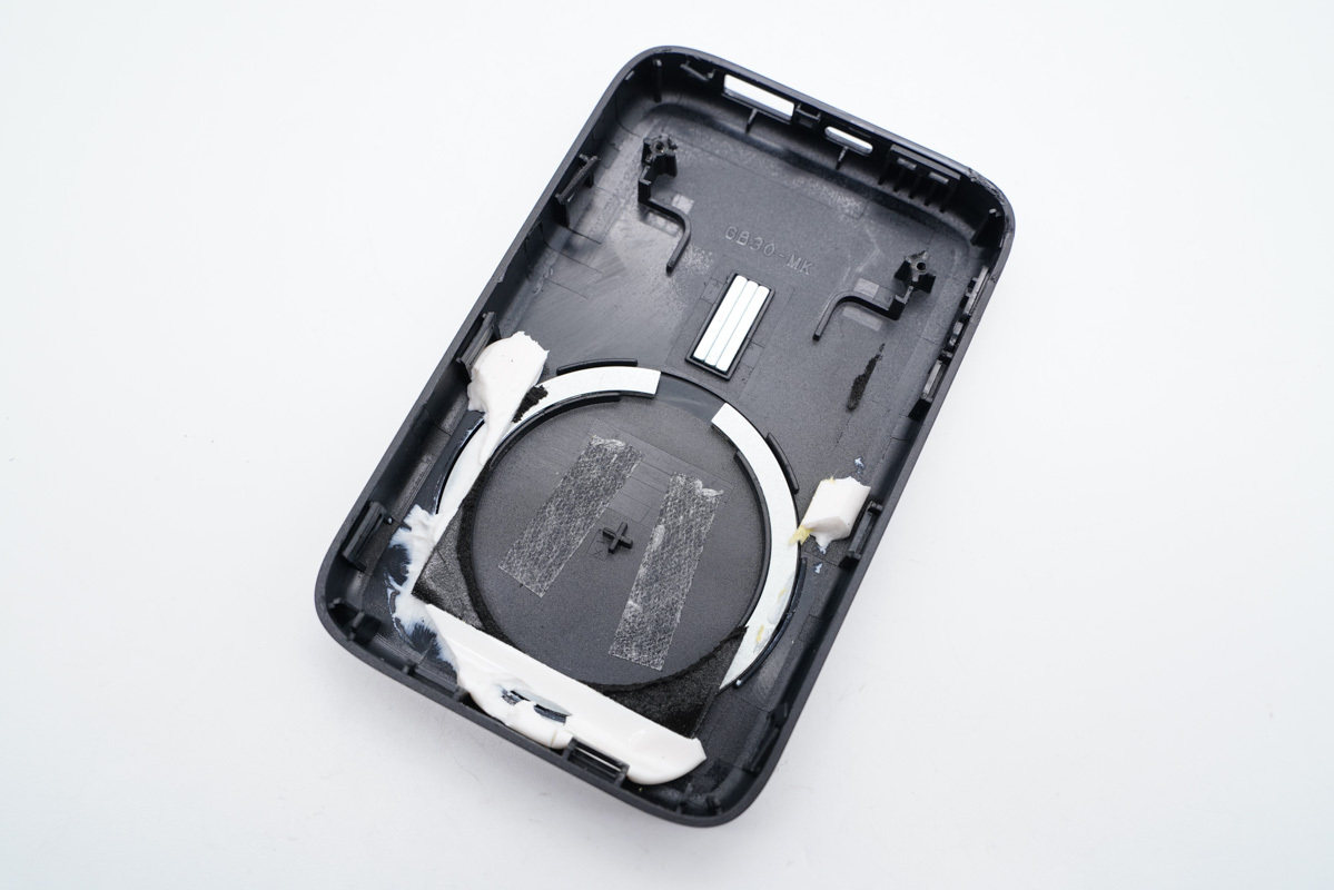

另一半外壳也打胶帮助固定电芯,磁铁环通过凹槽固定。
磁铁环由8颗小磁铁组成。
无线充电线圈贴有绝缘纸和泡棉隔离保护。

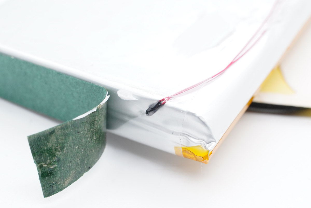

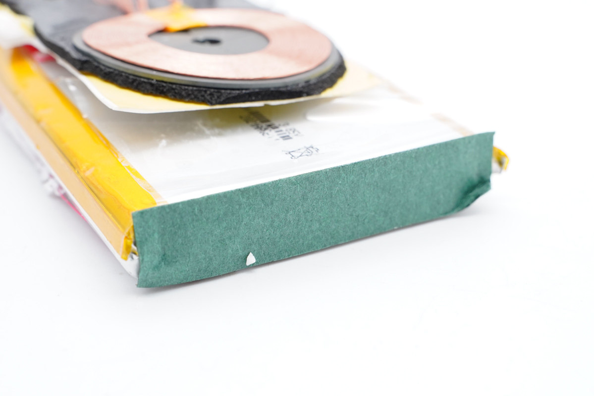

电芯底部也贴有青稞绝缘纸保护。
此外还设有一颗热敏电阻进行温度监控。

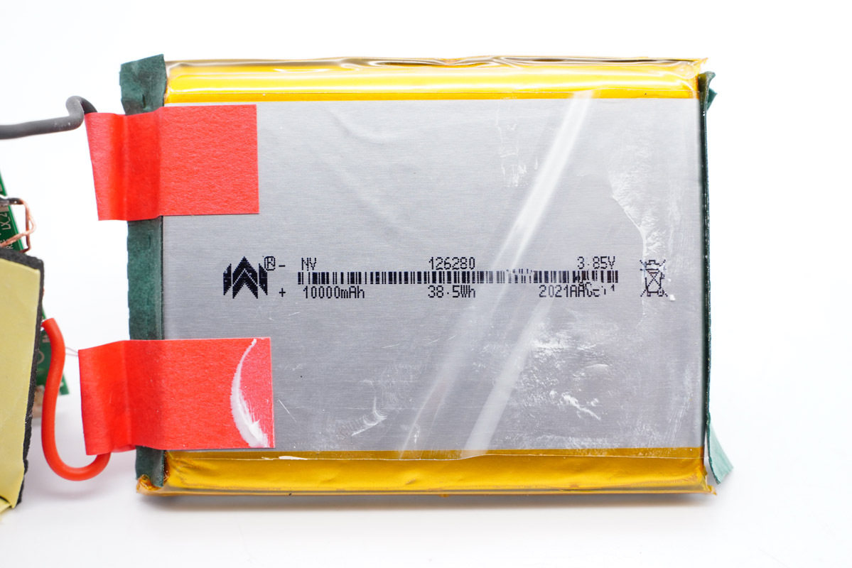

电芯来自NV诺威新能源,规格为10000mAh/3.85V/38.5Wh。

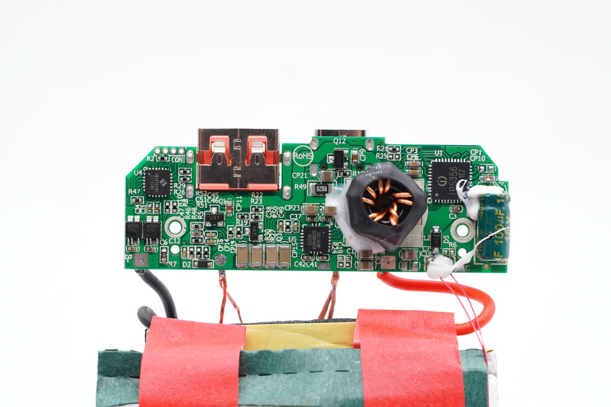

PCB板正面一览,设有移动电源主控芯片、无线充芯片、电容和电感等器件,电容和电感还打胶加固。

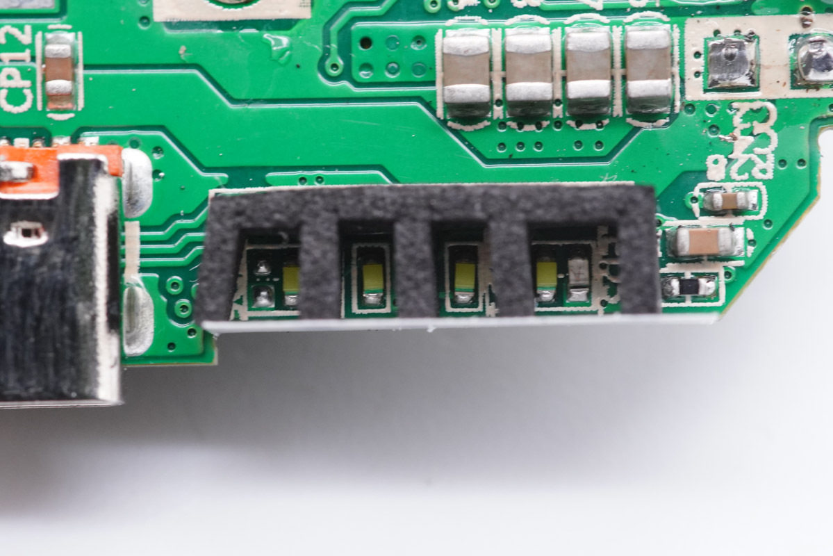

板子另一面连接电芯、无线充电线圈,设有电源键和LED指示灯。

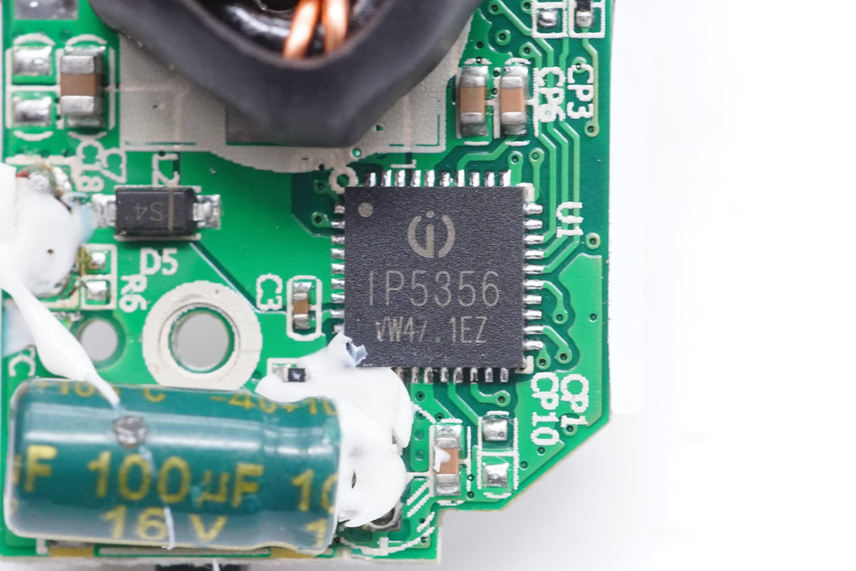

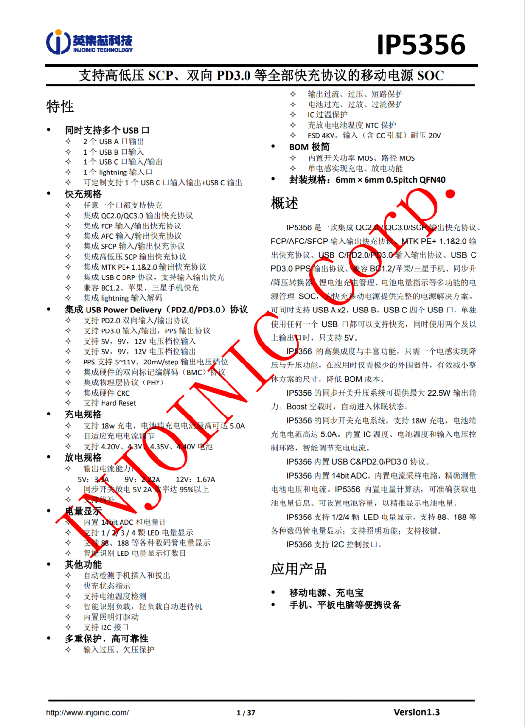

移动电源主控芯片采用的是英集芯IP5356。这是一款集成多种主流快充输入/输出协议,以及升降压转换器、锂电池 充电管理、电池电量指示等多种功能的移动电源SoC芯片,可以为快充移动电源的开发提供完整的解决方案。
英集芯IP5356的同步开关升压系统可提供最大22.5W输出能力,支持USB-A口×2、MicroUSB口、USB-C口4个接口控制,单独使用任何一个USB口都可以支持快充,同时使用两个及以上输出口时,智能降为5V。
IP5356内置所有功率MOS和路径管理MOS,在应用时仅需一个电感实现降压与升压功能,外围器件极少,有效减小整体方案的尺寸,降低BOM成本。
充电头网了解到,采用英集芯高集成移动电源SoC芯片的还有Realme 10000mAh双口18W快充移动电源、黑鲨双向快充移动电源、倍思无线快充PD移动电源、京造10000mAh双向USB PD快充移动电源、格力18W PD双向快充移动电源、腾讯赤兔马移动电源等众多产品。
电感外套绝缘管并打胶加固,配合英集芯IP5356调压,实现1A1C接口充电/放电。

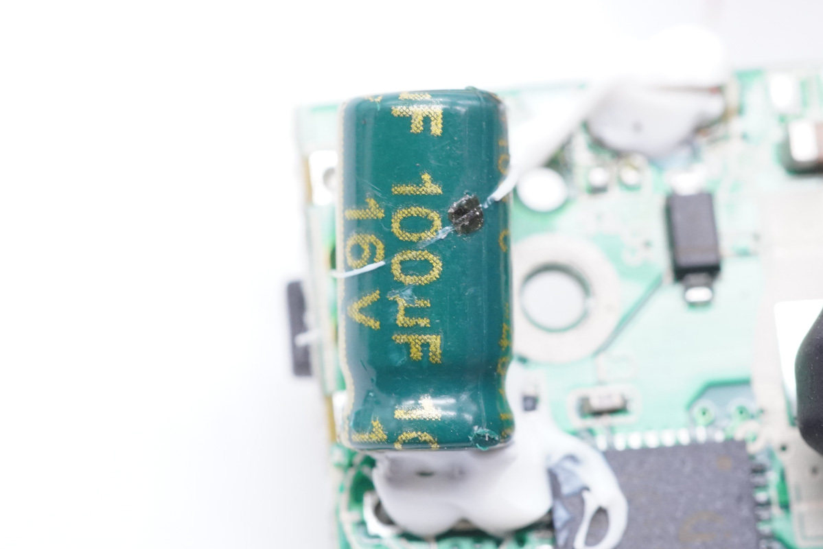

滤波电容规格为16V 100μF。

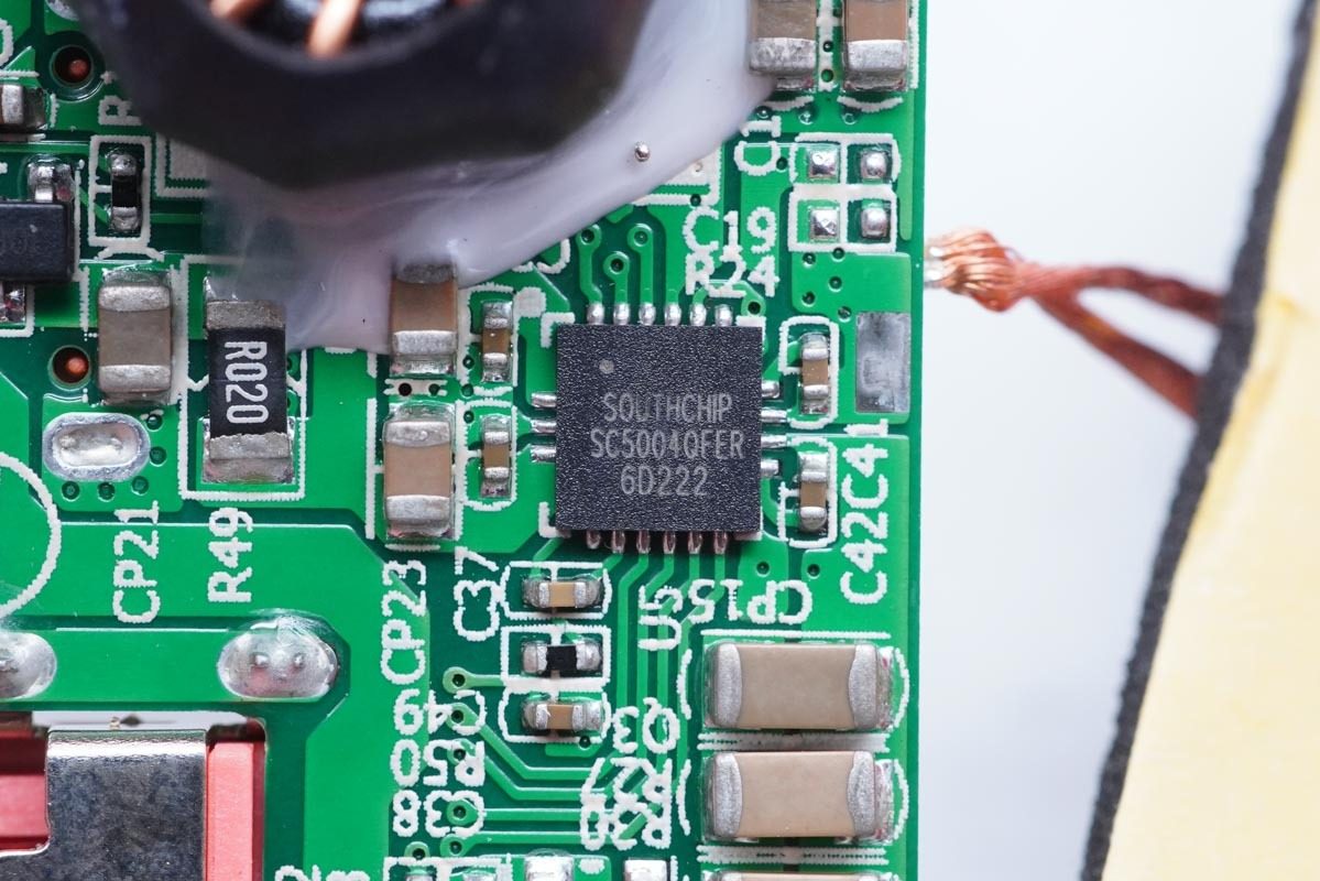

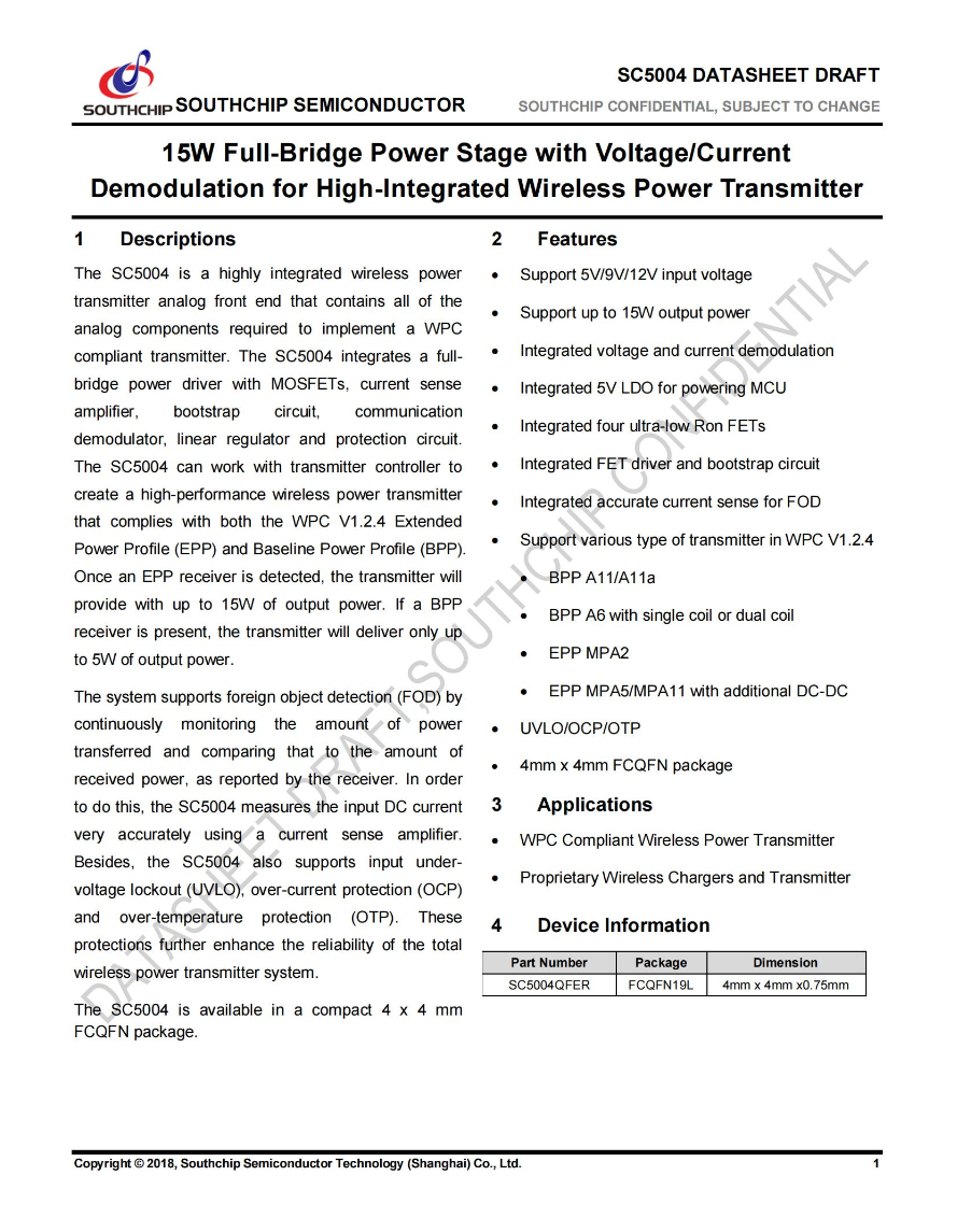

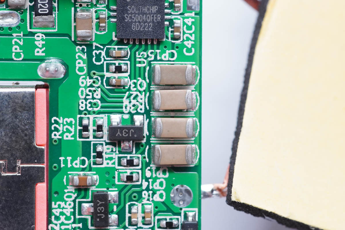

无线充的智能全桥芯片来自南芯半导体,型号SC5004。这是一个高度集成的无线功率发射器模拟前端,它包含实现WPC兼容无线充电器所需的所有模拟组件,集成了全桥式功率驱动器MOSFETs、电流检测放大器、自举电路、通信解调器和保护电路。
南芯SC5004详细规格资料。
NPO谐振电容特写。

指示灯特写,贴有泡棉防串光。

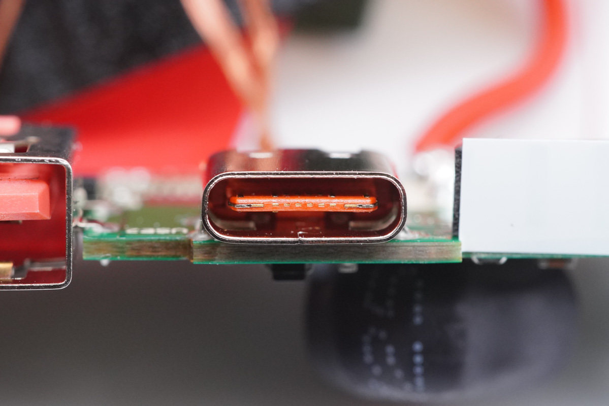

USB-C母座特写,过孔焊接。

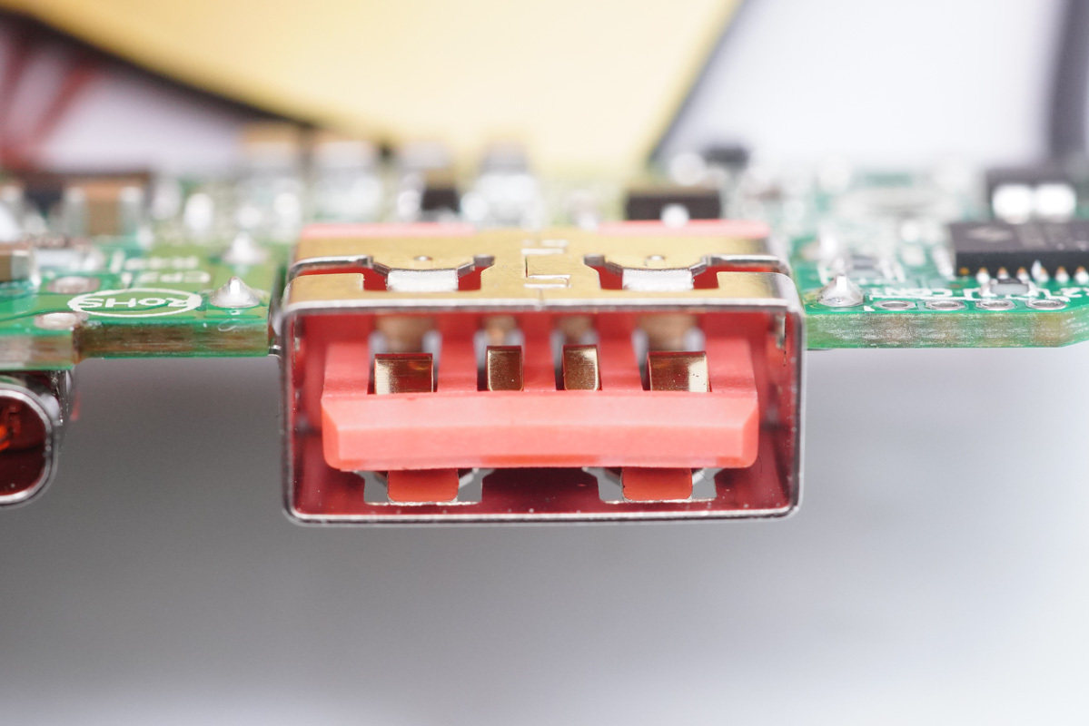

USB-A母座特写,沉板焊接。
