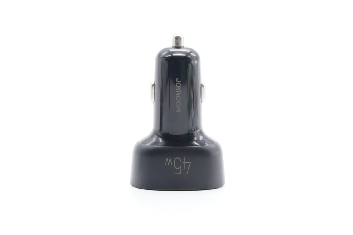

机乐堂这款车充采用PC材质黑色外壳,两段机身亮面和磨砂撞色设计,过渡圆润。
机身正面印有JOYROOM品牌和45W字样。
背面印有车充参数。

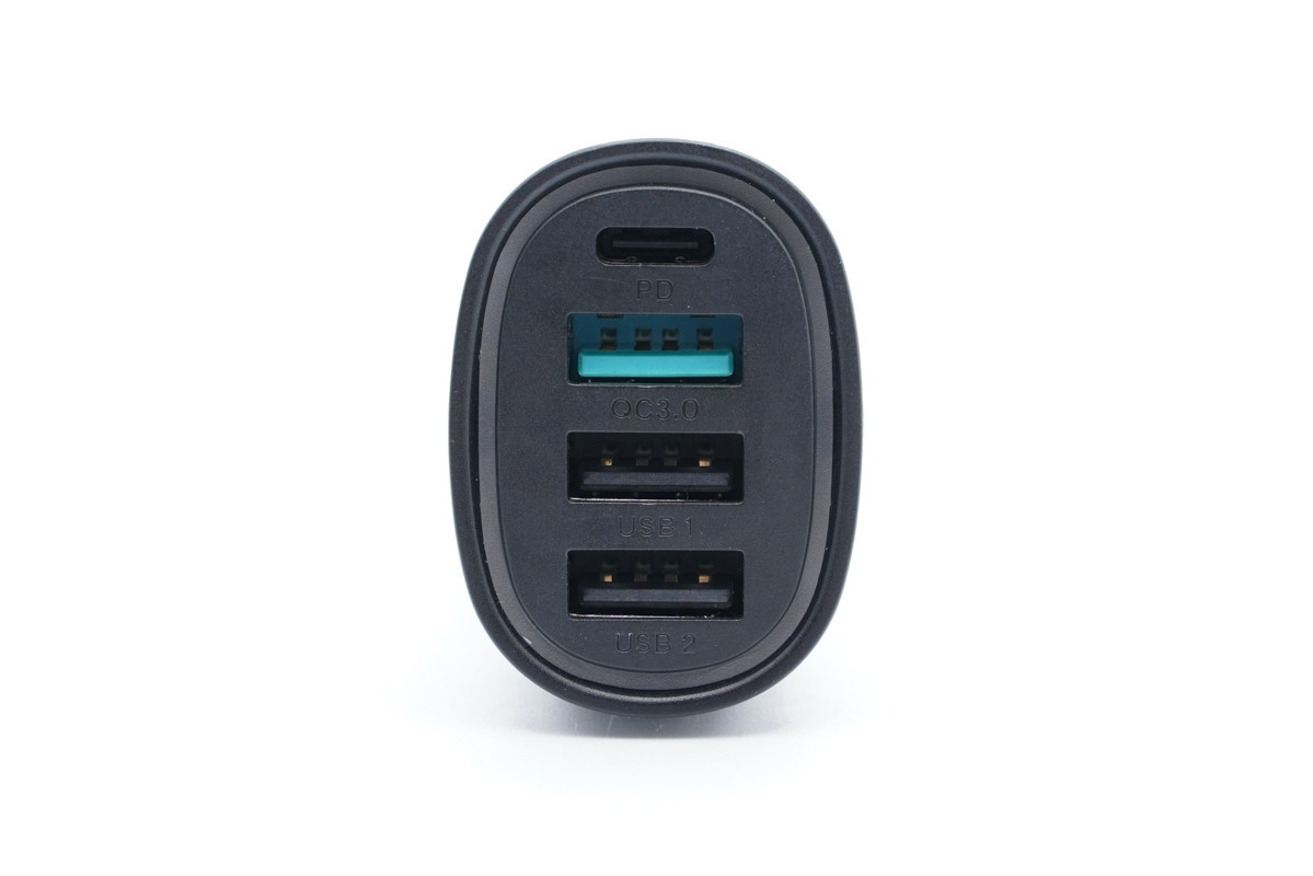

顶面配有3A1C四个接口,边缘还设有灯圈。

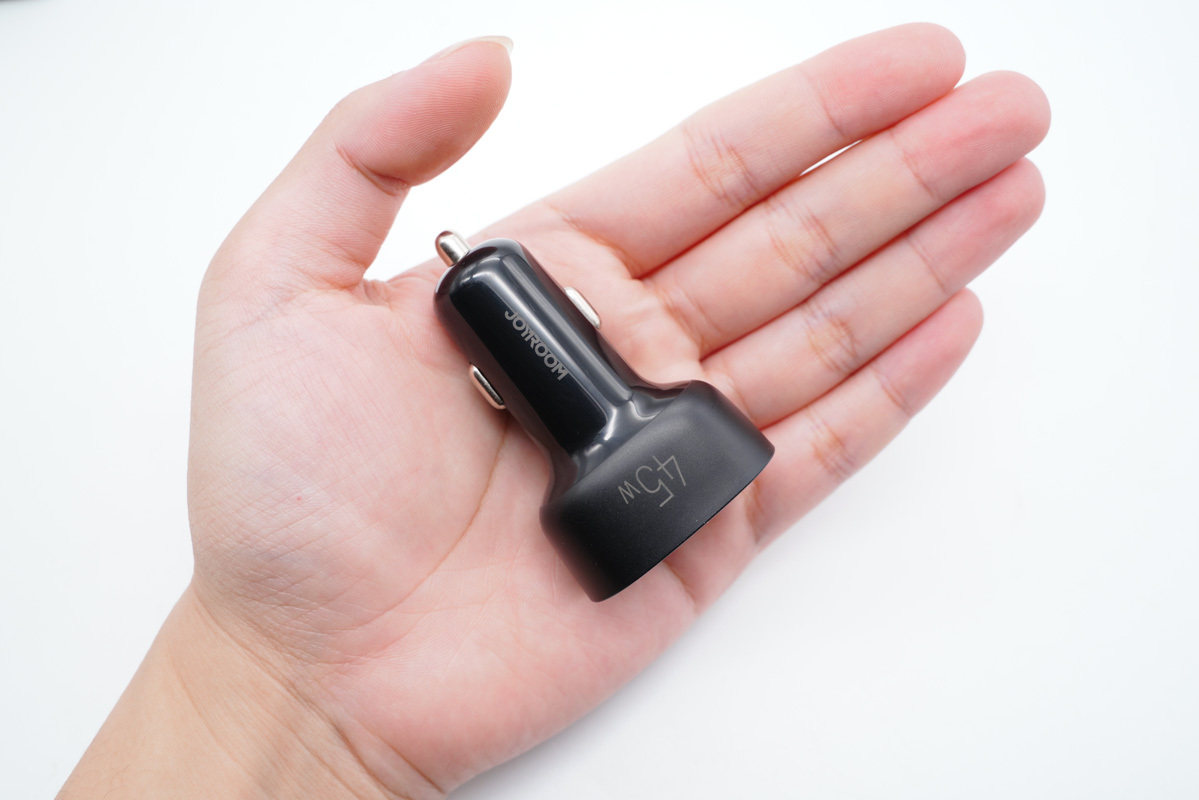

车充拿在手上的大小直观感受。

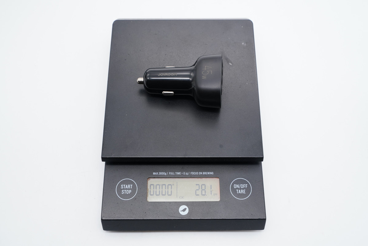

净重约为28g。

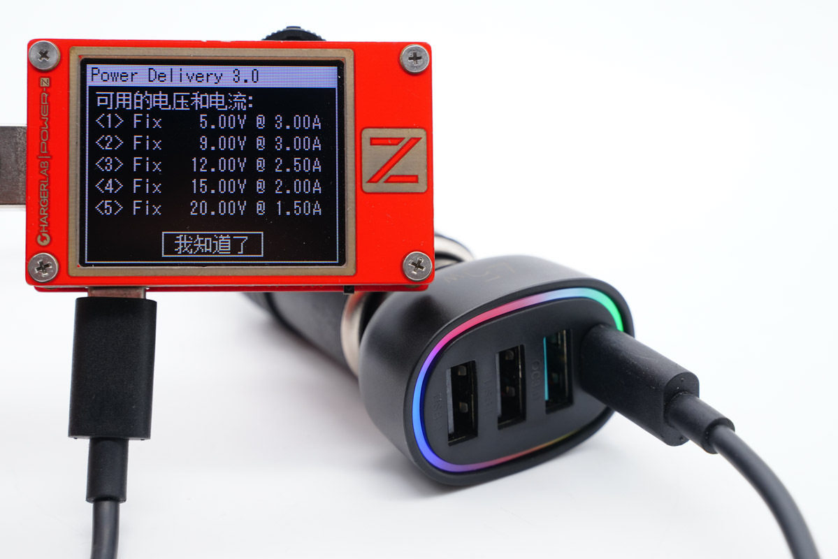

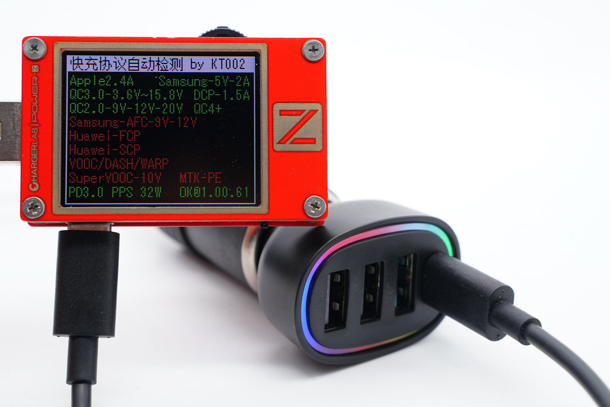

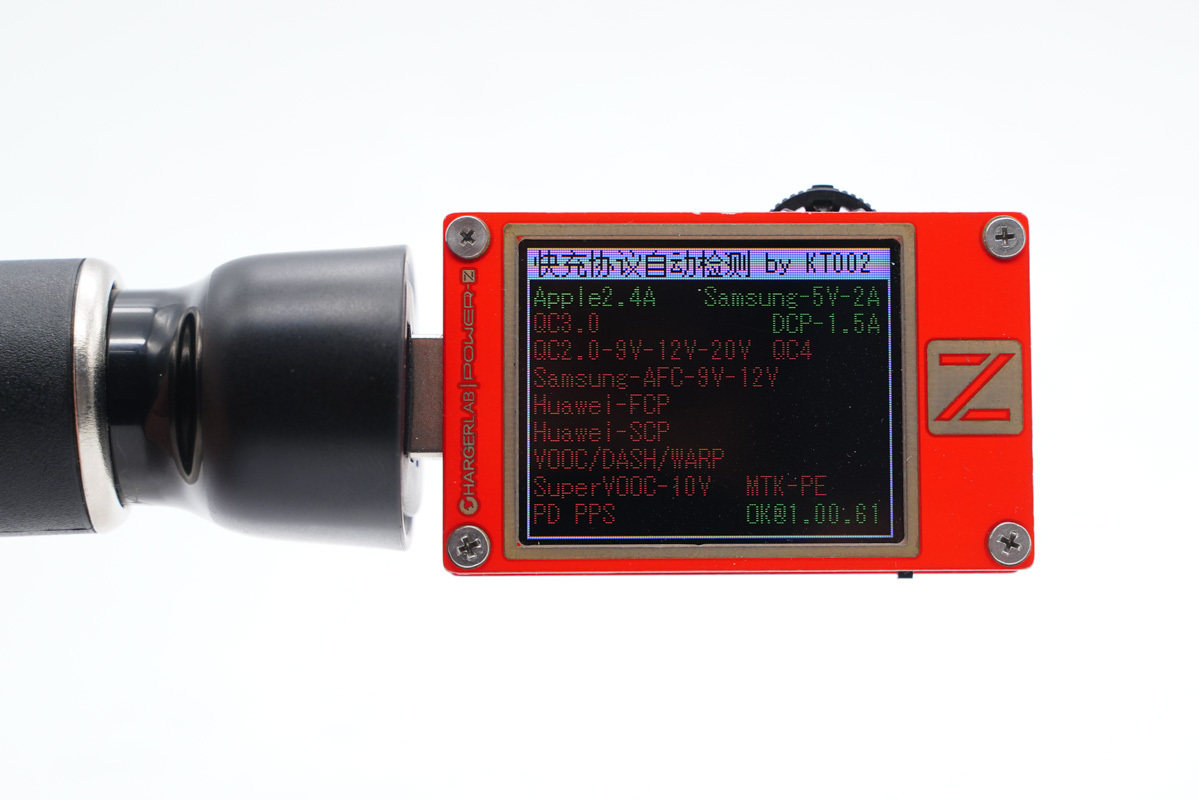

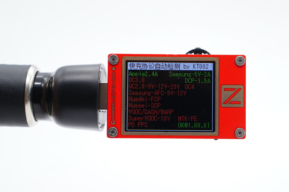

使用ChargerLAB POWER-Z KT002测得USB-C口支持Apple 2.4A、Samsung 5V2A、DCP协议,以及QC2.0/3.0、PD3.0、PPS快充协议。
此外PDO报文显示C口还具备5V3A、9V3A、12V2.5A、15V2A、20V1.5A四组固定电压档位。

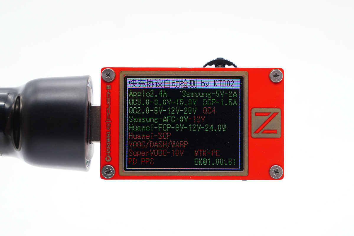

另外测得USB-A快充口支持QC2.0/3.0、AFC、FCP快充协议。
测得USB1标充口支持Apple 2.4A、Samsung 5V2A、DCP协议。
测得USB2标充口同样支持Apple 2.4A、Samsung 5V2A、DCP协议。

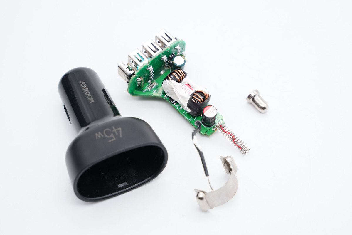

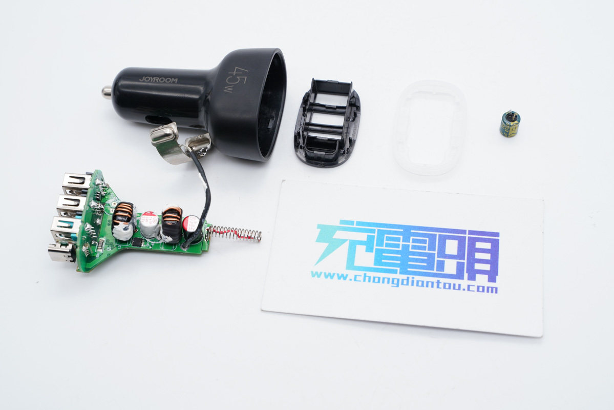

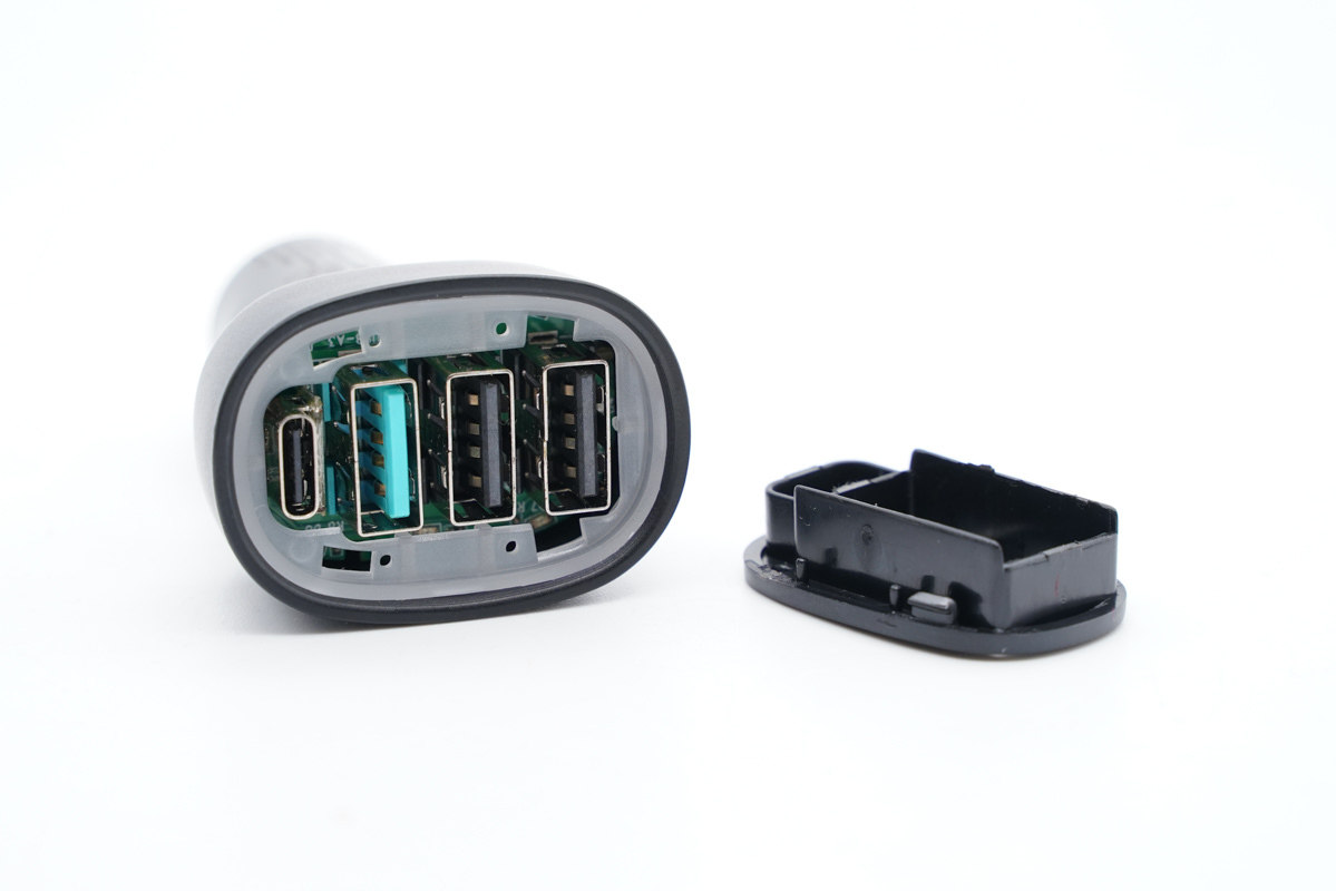

将顶部外壳拆开,卡扣固定封装,内部固定有导光塑料。

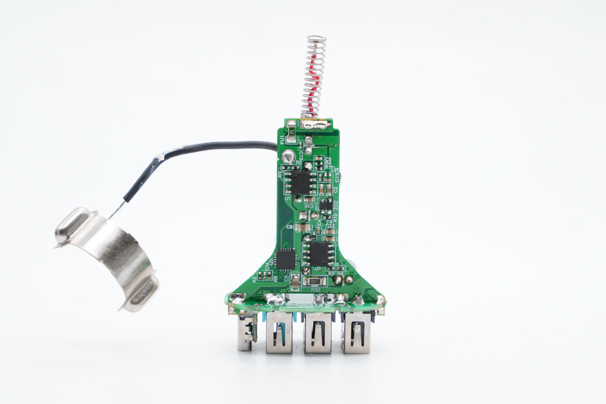

将车充模块取出。

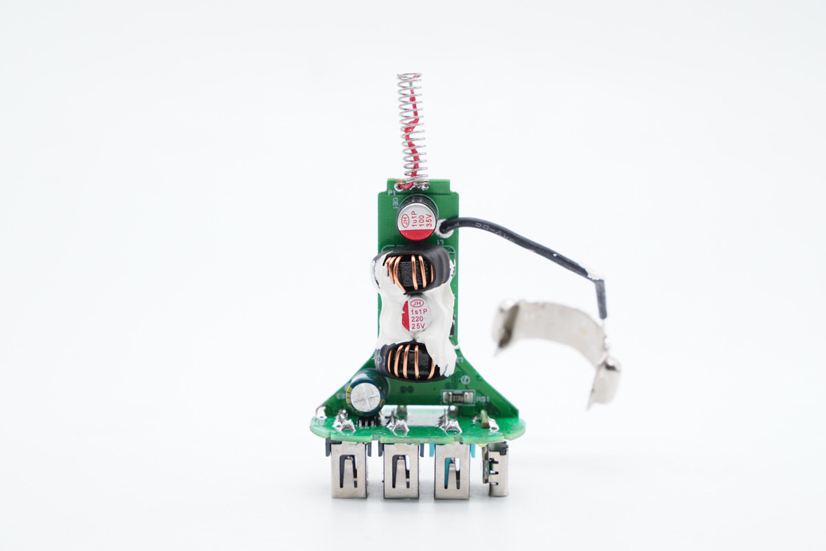

PCB板正面设有输入输出滤波电容以及降压电感,打胶加固。

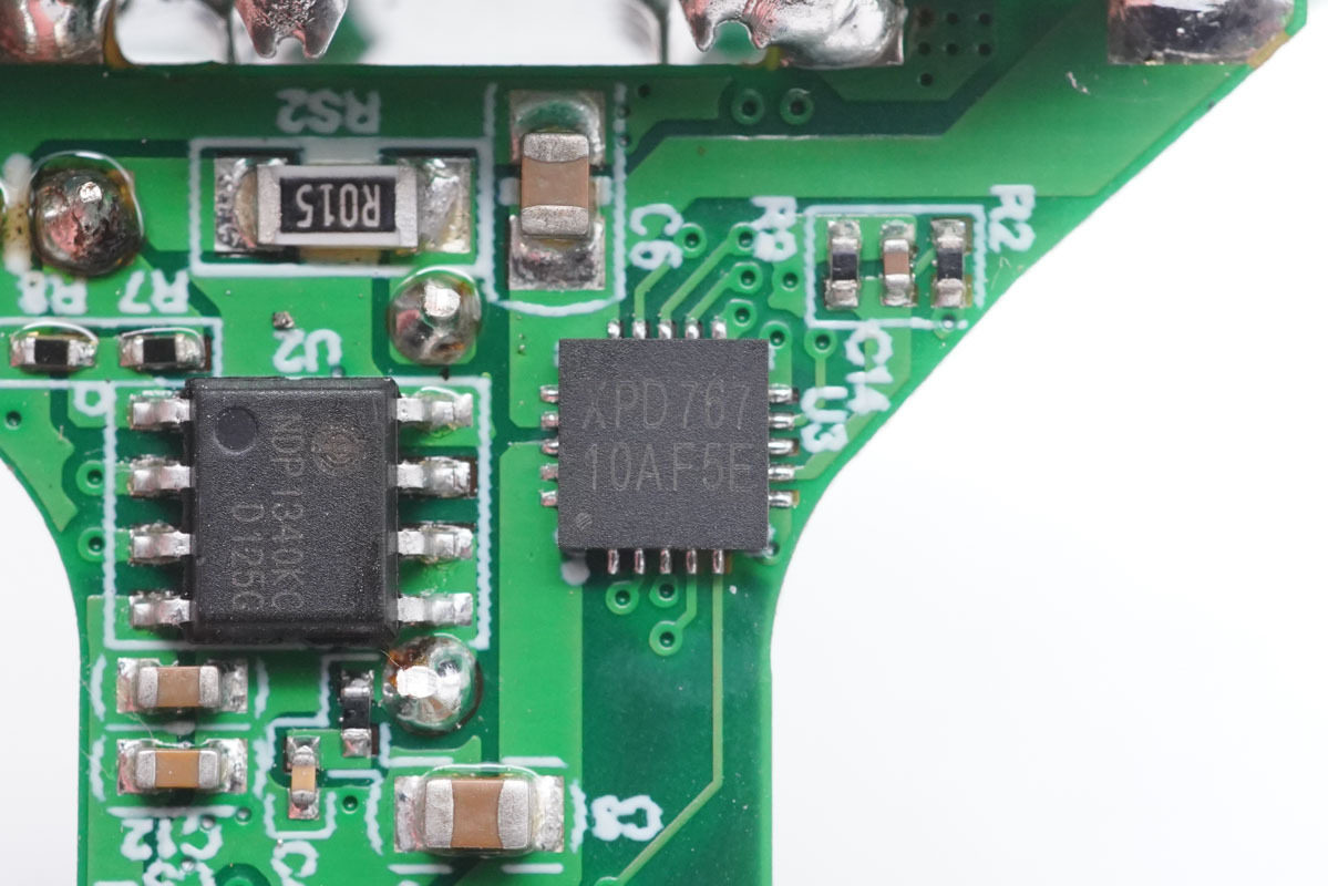

另一面设有两颗降压控制器以及一颗协议芯片。

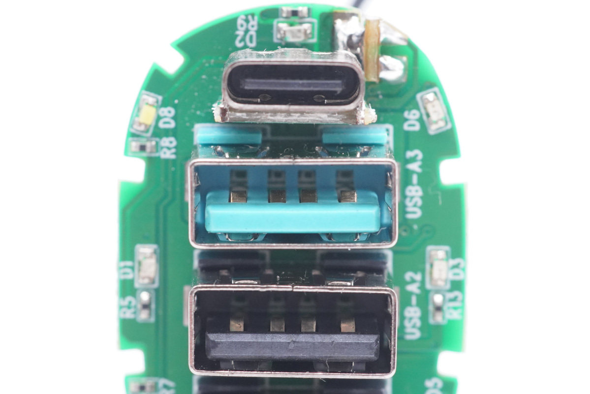

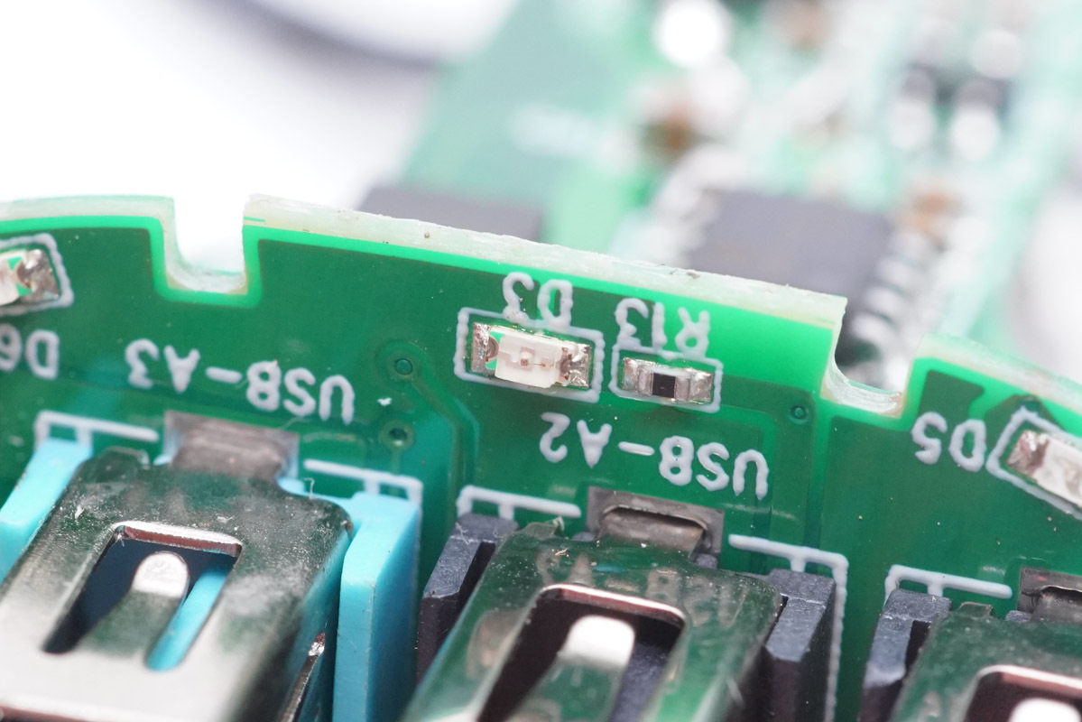

四个母座焊接在另一块小板上,边缘设有多颗LED指示灯。

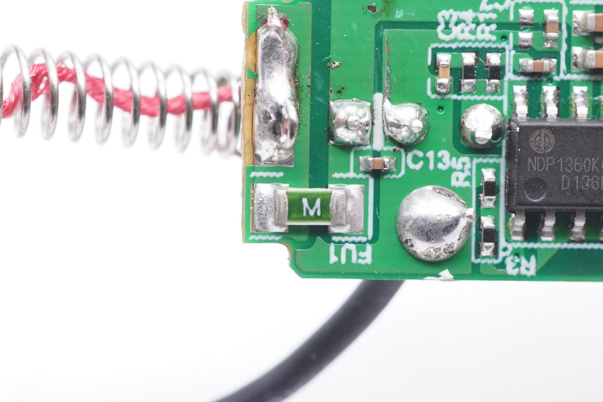

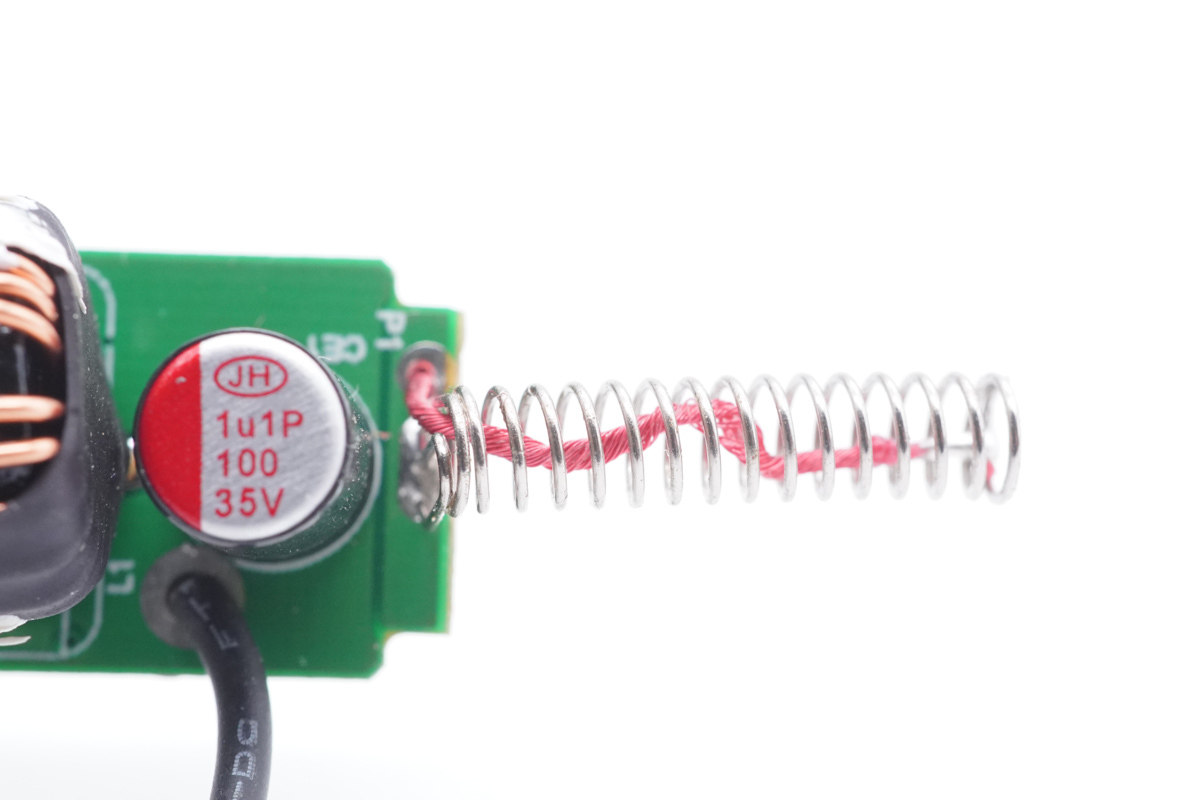

正极弹簧焊接一根红色导线降低电阻。
贴片保险丝特写。

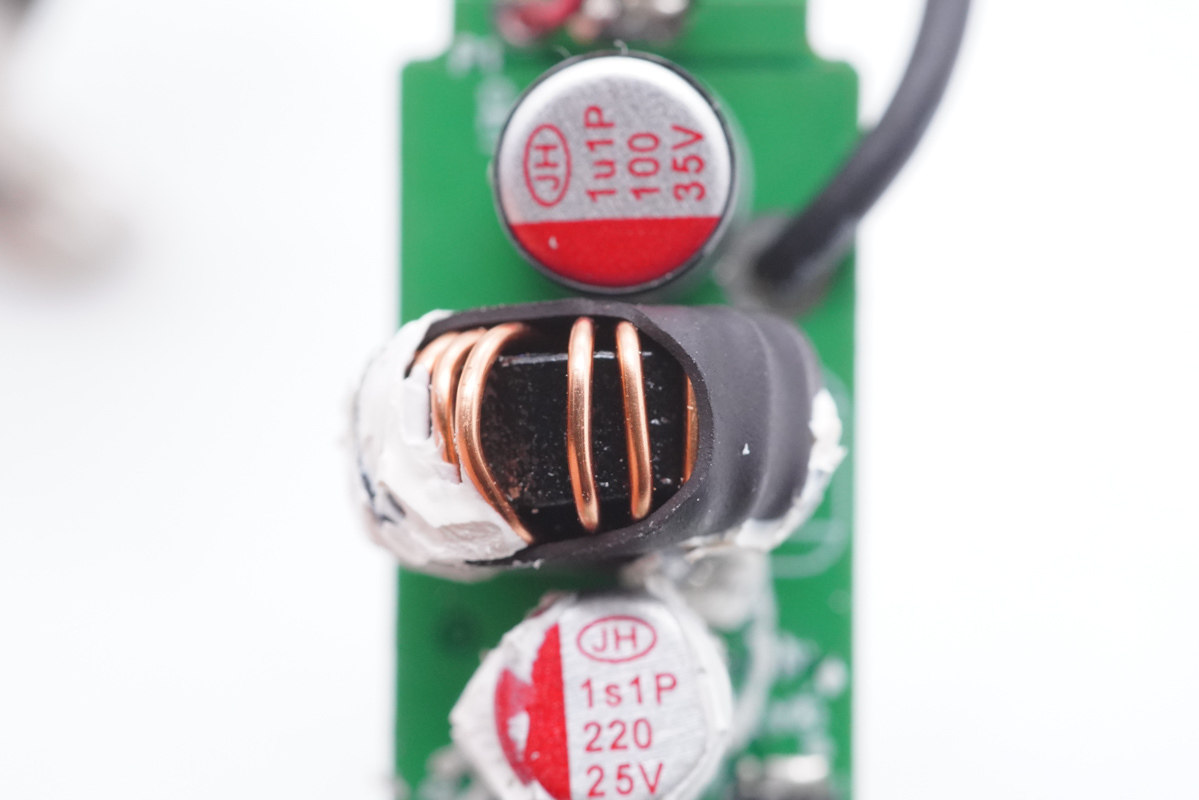

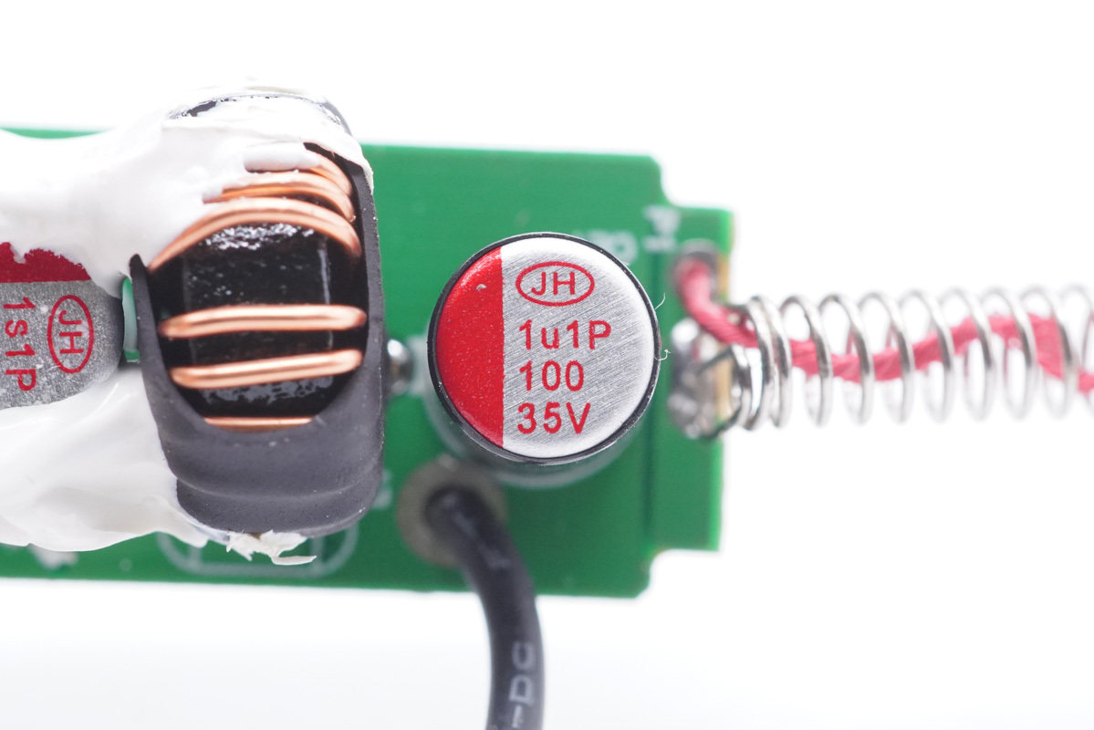

输入滤波固态电容来自江海,规格为35V 100μF,外套绝缘胶套保护。

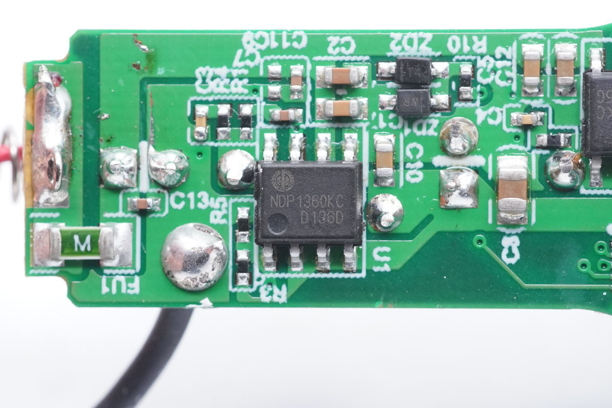

芯潭微NDP1360KC同步降压转换器,降压为1A1C快充口供电。NDP1360KC内置双N开关管,最大输出电流4.8A,工作频率130-300KHz可设置。最高工作电压30V,输入耐压38V。
降压电感外套绝缘管。
另一颗固态电容也是来自江海,规格为25V 220μF,用于降压输出滤波。
协议芯片采用云矽半导体XPD767,控制1A1C接口输出电压。这款芯片已经通过了USB PD3.0认证,TID:3479。支持QC2.0/3.0/3.0+、AFC、FCP、SCP、HVSCP、PD和PPS等快充协议,内部集成 10mΩ VBUS 通路功率开关管,并且集成10mΩ电流检测电阻,支持完善的保护功能,节省外围元件数量,简化电路,降低成本。支持TSSOP-20和QFN20封装。
云矽半导体XPD720资料信息。
充电头网拆解了解到,云矽半导体XPD系列快充协议芯片已被公牛,贝尔金,联想,诺基亚,飞利浦,傲基,倍思,品胜,摩米士等多个品牌的数十款产品采用,抓住20W PD快充风口,富满集团云矽半导体单月PD协议芯片销量突破千万颗。

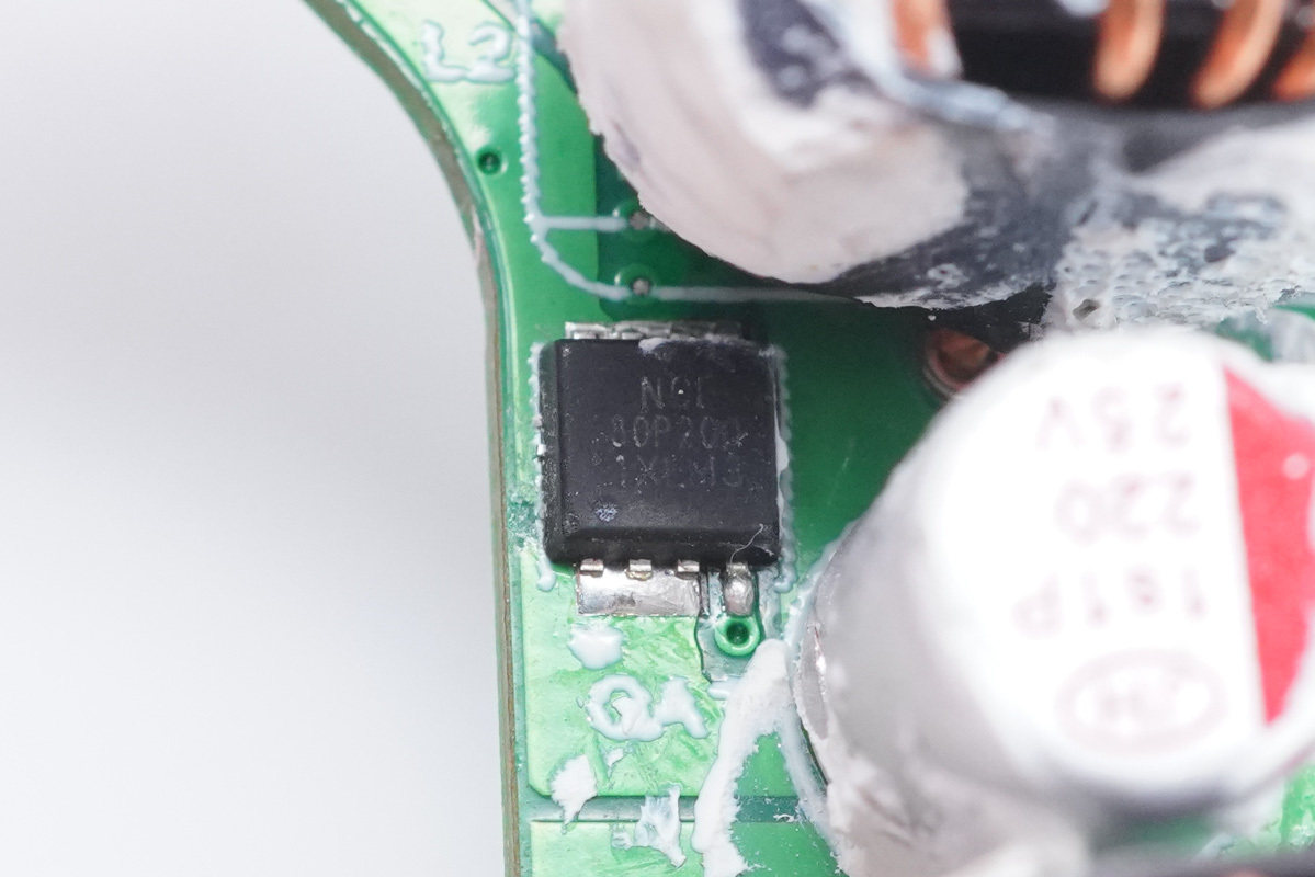

新功率NCE30P20Q PMOS管,耐压30V,DFN3.3*3.3-8L封装,用于1A1C快充口端口输出功率分配。
芯潭微NDP1340KC降压控制器,用于另外两个USB标充口降压输出。

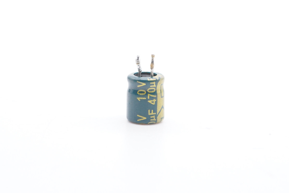

降压输出滤波电容特写,规格为10V 470μF。

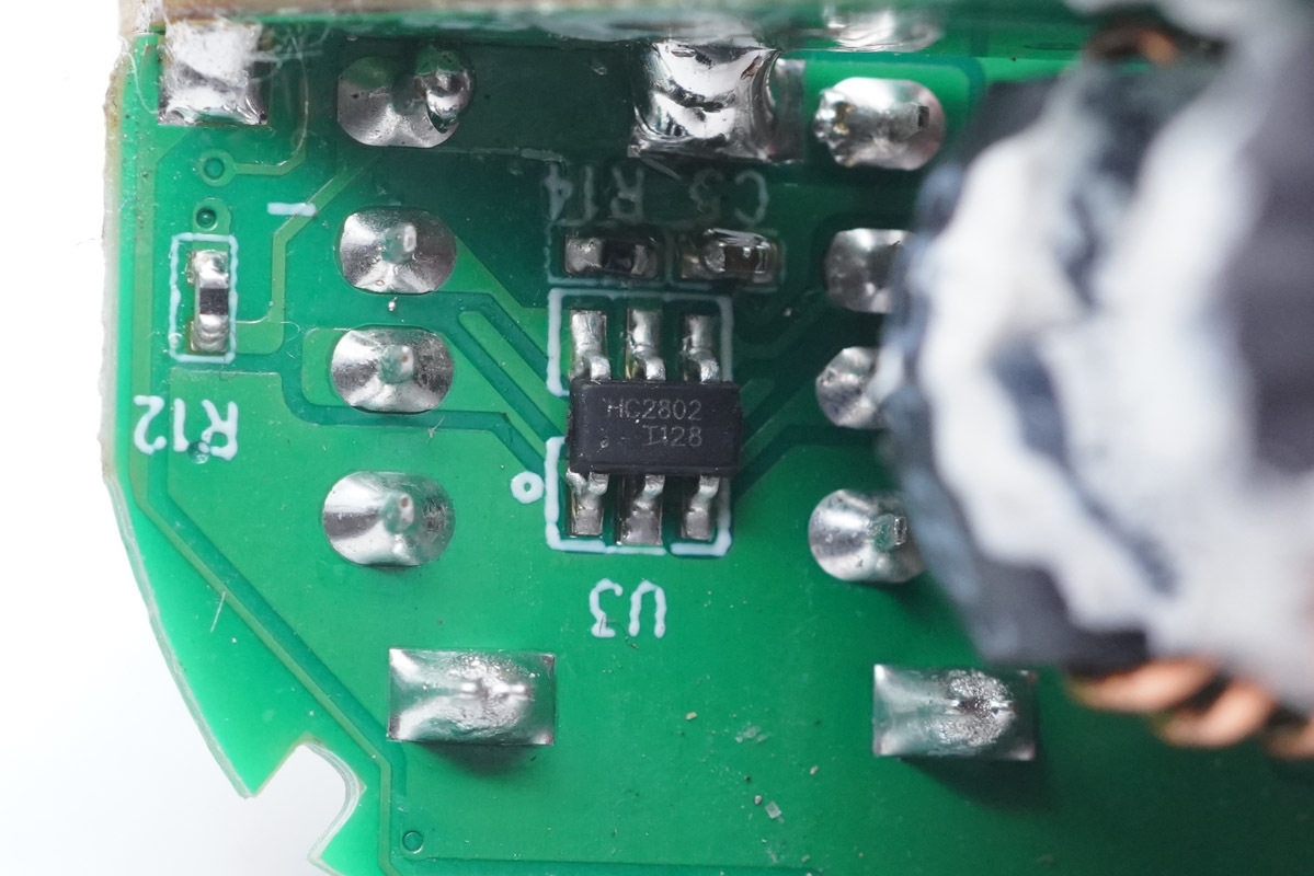

深圳市恒成微HC2802,双USB口识别电源IC。
LED指示灯特写。

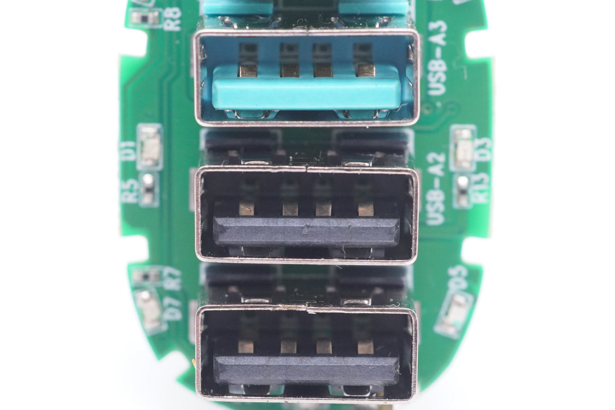

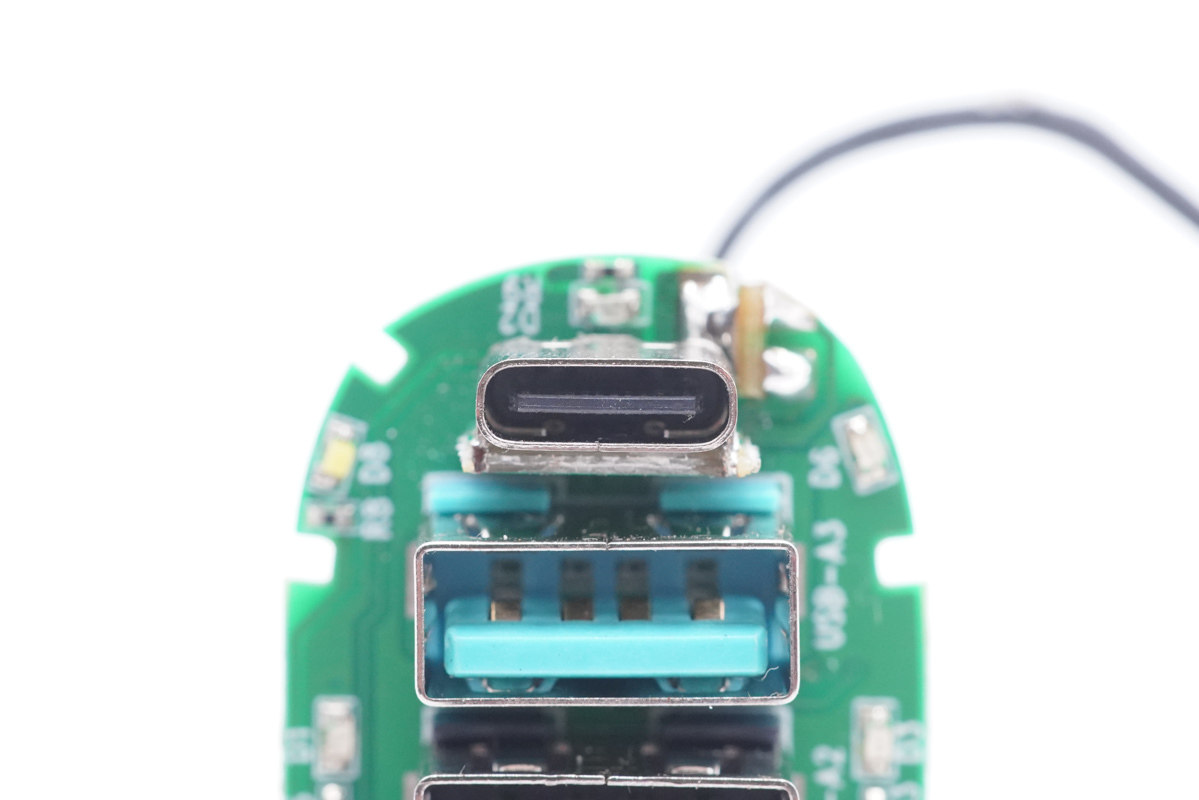

USB-C母座特写,焊接在小板上。
USB-A母座特写,采用蓝色胶芯方便区别。
USB1母座特写。
USB2母座特写。
