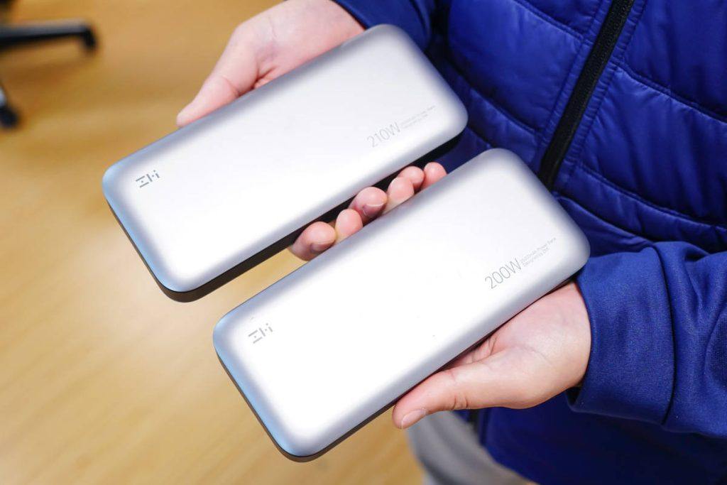

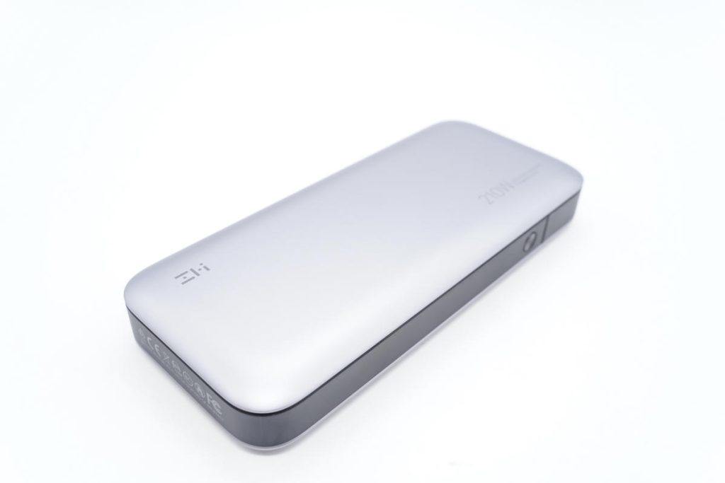

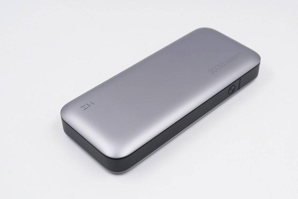

先来看国行版本,紫米20号充电宝国行版内置25000mAh的电池容量,外观方面采用修长的设计,上下采用了苹果MacBook电脑同样的深空灰配色,侧面辅以黑色的外壳环绕。

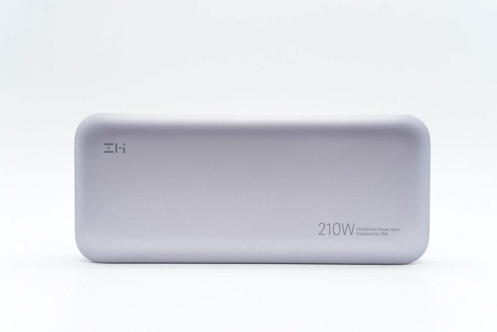

而紫米2号充电宝海外版采用了相同的设计ID,内置25000mAh的电池容量,如果单纯的从外观设计上看,还真看不出来二者的区别。

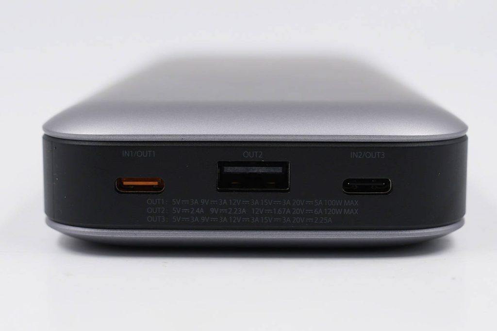

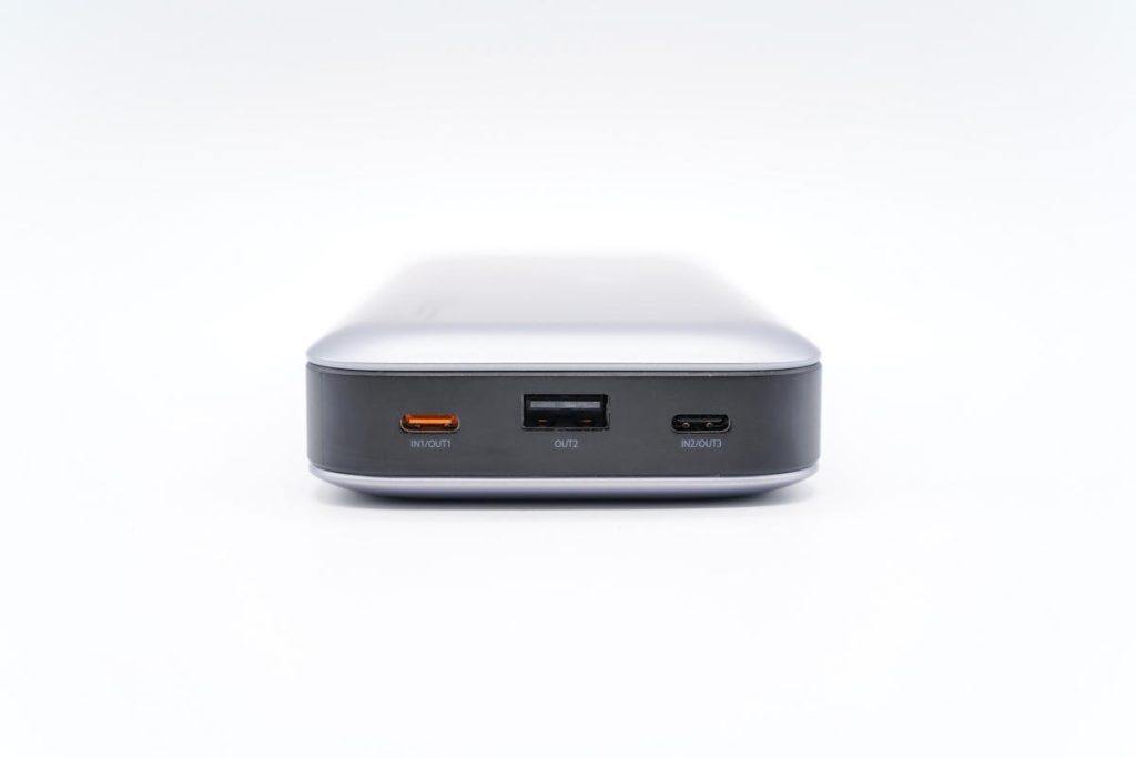

虽然内置25000mAh的电池容量,但紫米明显并没有打算为其配备更多的接口来实现同时为更多款设备充电。紫米20号充电宝国行版配备2C1A共3个USB快充接口,从左至右依次为USB-C1、USB-A2和USB-C3,其中USB-C1内部为橙色胶芯。在接口的下方还专门标注出了各个接口的功率值。
紫米20号充电宝海外版同样在侧面配备了2C1A共3个USB接口,和国行版不同的是,在接口下方并没有标注出接口所支持的功率情况。

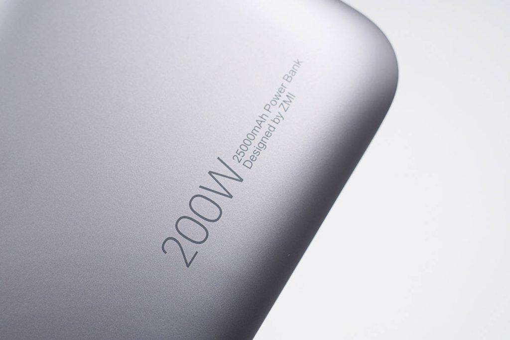

25000mAh的大容量,2C1A的接口共同撑起了紫米20号充电宝的强悍性能,这一点从壳体上面明显的标注出来200W的标识就可以看出。

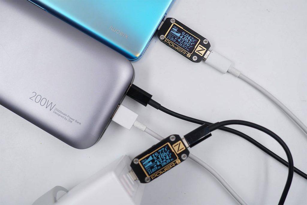

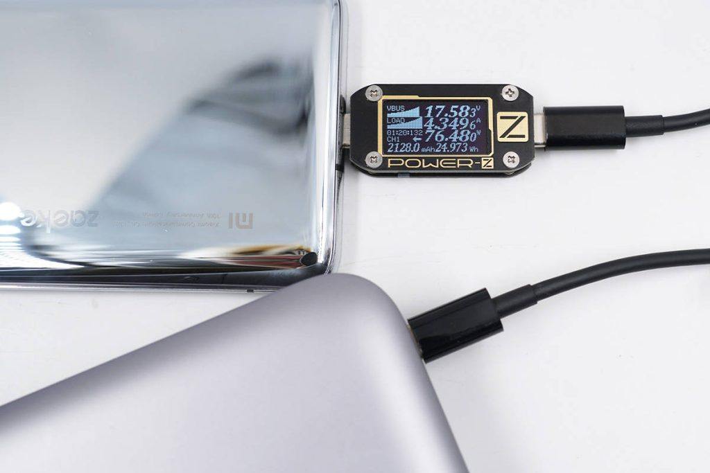

USB-C1除了支持100W PD快充外,还兼容小米系快充,为小米10至尊纪念版充电电压可以达到17.58V,功率76.48W。

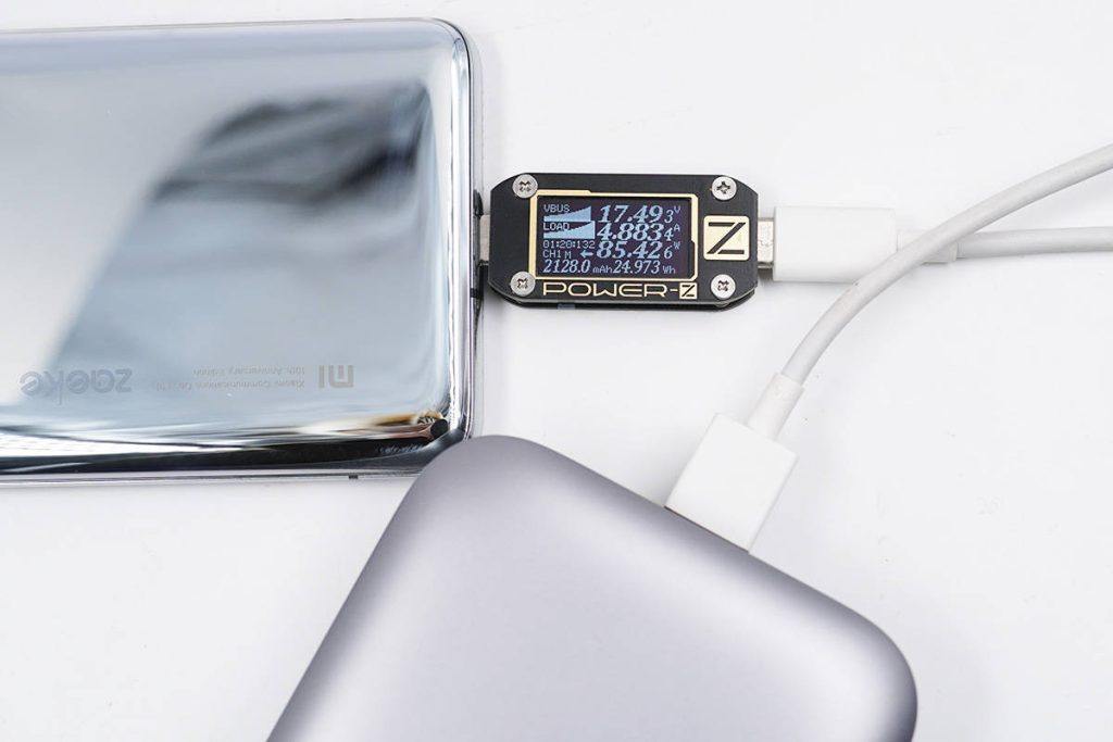

而USB-A接口更加强悍,配合小米魔改A to C快充数据线依旧可以为小米10至尊纪念版提供120W Max的快充功率。

下面来看看海外版,和国行版本不同的是,海外版三口同时输出时功率可以达到最高210W。

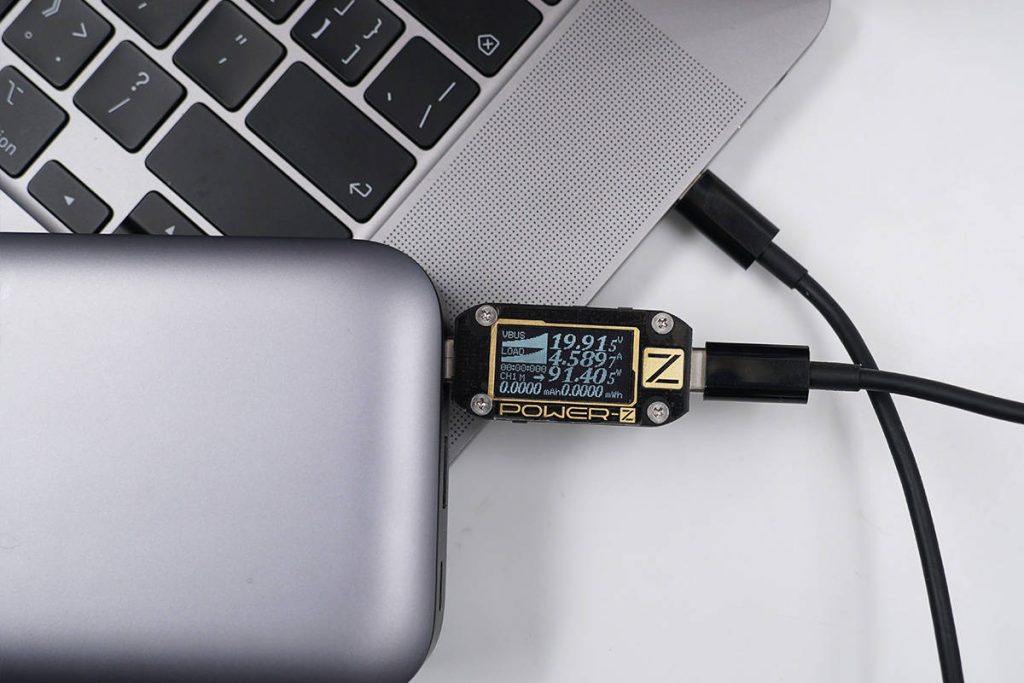

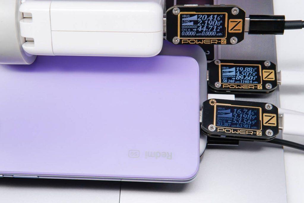

USB-C1为MacBook Pro 16 2021充电时可以输出20V高压,功率高达92.88W。

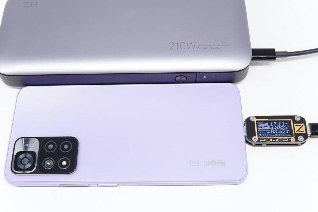

除了支持100W PD快充外,USB-C1同样支持小米系大功率快充,为红米Note11 Pro+充电功率为17.11V 4.88A 83.57W。

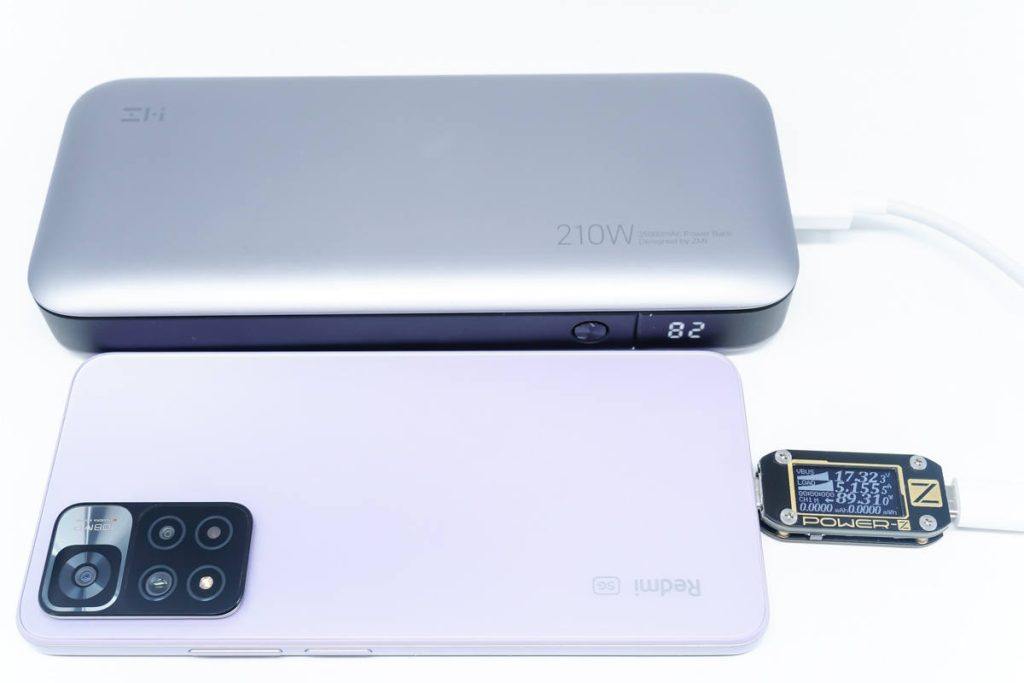

USB-A搭配小米魔改A to C快充数据线为红米Note11 Pro+可以提供近90W的快充功率。

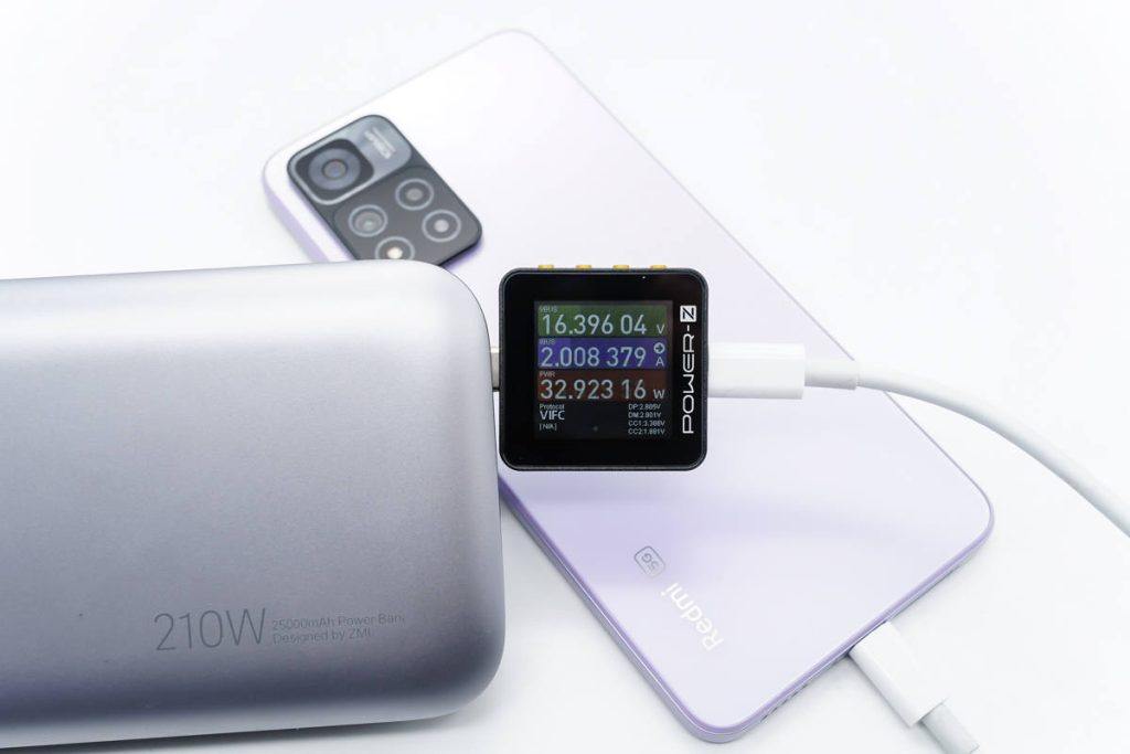

USB-C2为红米note11 Pro+充电,功率为16.39V 2A 32.92W。

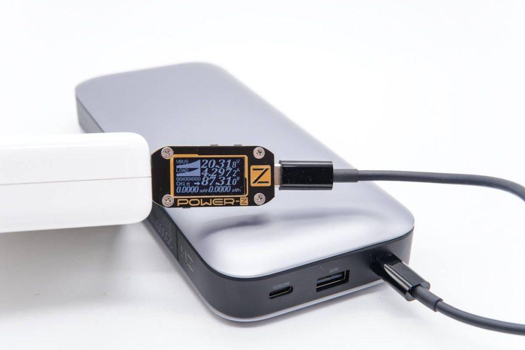

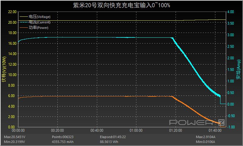

紫米20号充电宝国行版配备的2个USB-C接口均支持双向快充,其中USB-C1支持65W Max的快充功率。
USB-C2支持45W Max的快充功率。

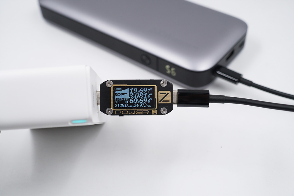

通过USB-C1接口为充电宝充电,仅需要1小时18分钟就可以将25000mAh的紫米20号充电宝国行版充满,当然前提是需要使用65W及以上功率的PD充电器。

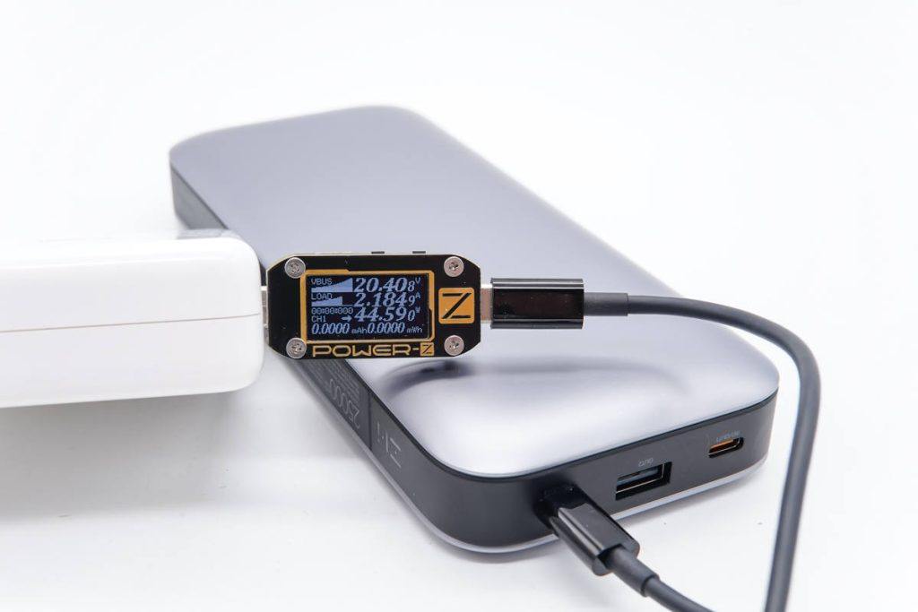

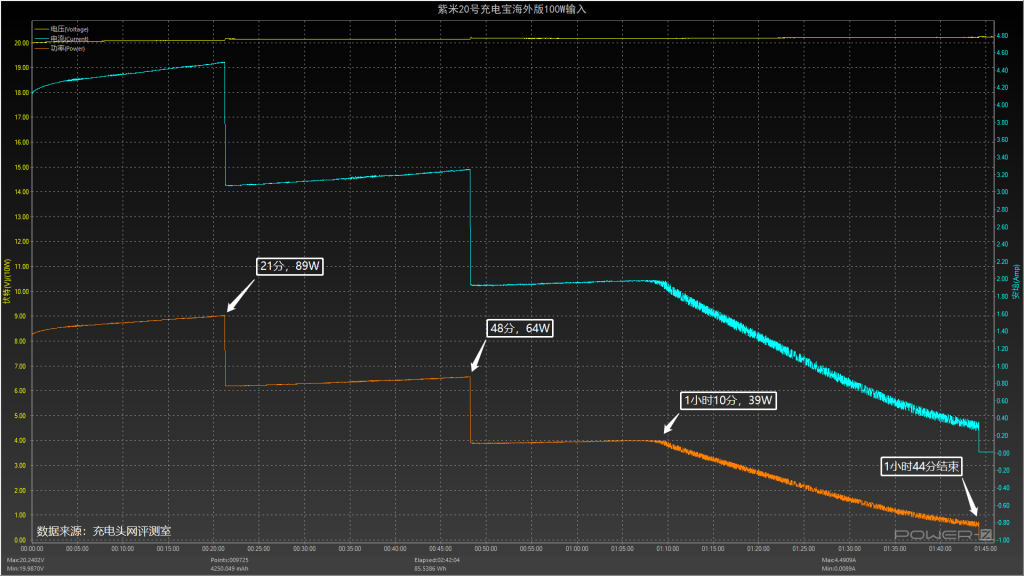

再来看海外版这边,和国行版本不同的是,海外版的USB-C支持100W Max的自充功率。
USB-C2接口支持45W自充功率。

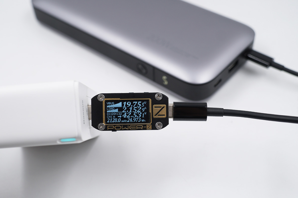

使用100W PD充电器通过USB-C1(100W输入)为充电宝充电,整个过程历经了四个阶段,于1小时44分结束。

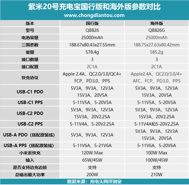

为了让大家可以更直观的了解到两个版本的紫米20号充电宝的不同,下面将两款充电宝的各项参数进行了汇总,方便大家查阅。
型号这里,海外版相较于国行版多了字母“G”,针对PD快充输出,两款充电宝的C1和C2的性能表现相同。不过在输入以及USB-A接口的输出这里,两款充电宝均有所差别,详情可以查看表格。
