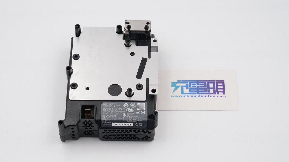

Xbox Series S的电源外壳采用工程塑料,整体造型相对更有几何规则,机身扁平。

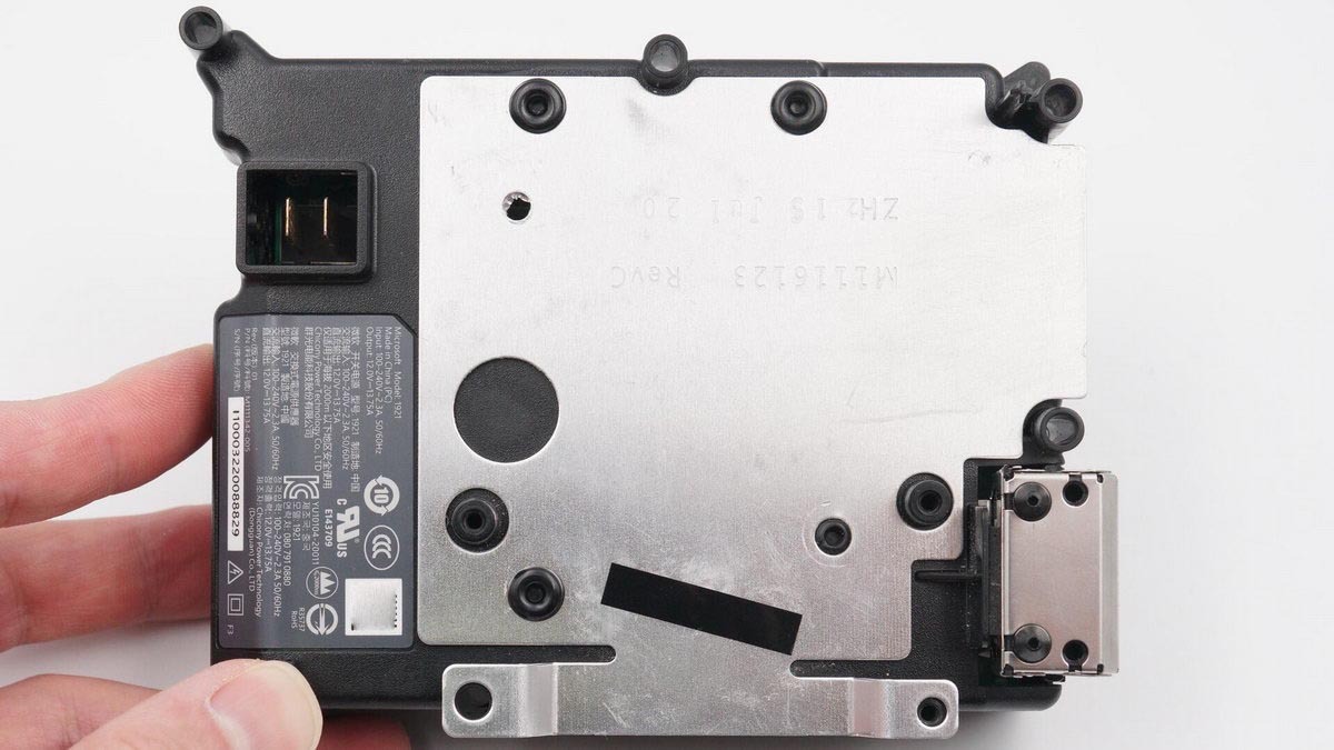

外壳上覆盖金属板,采用固定柱固定。

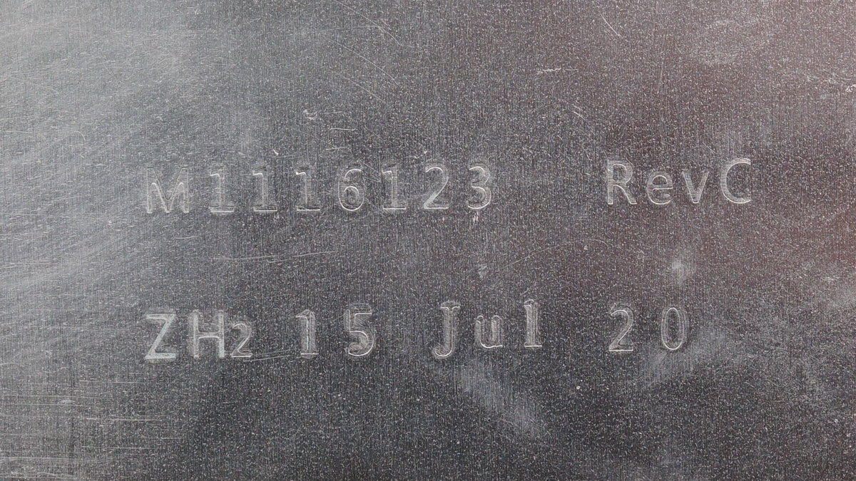

金属板上有生产日期等信息。

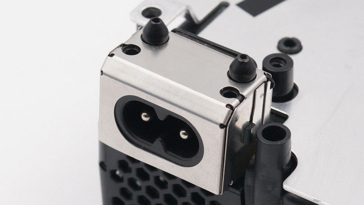

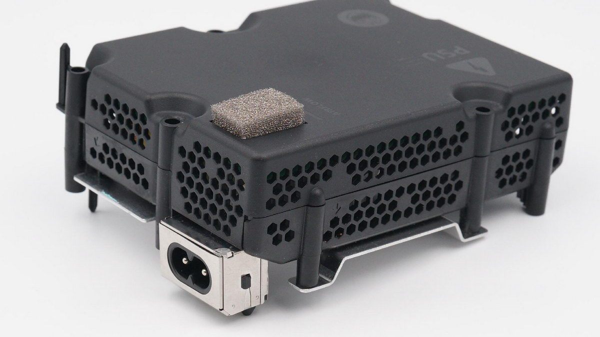

输入母座外套金属壳加固,8字型插口设计。

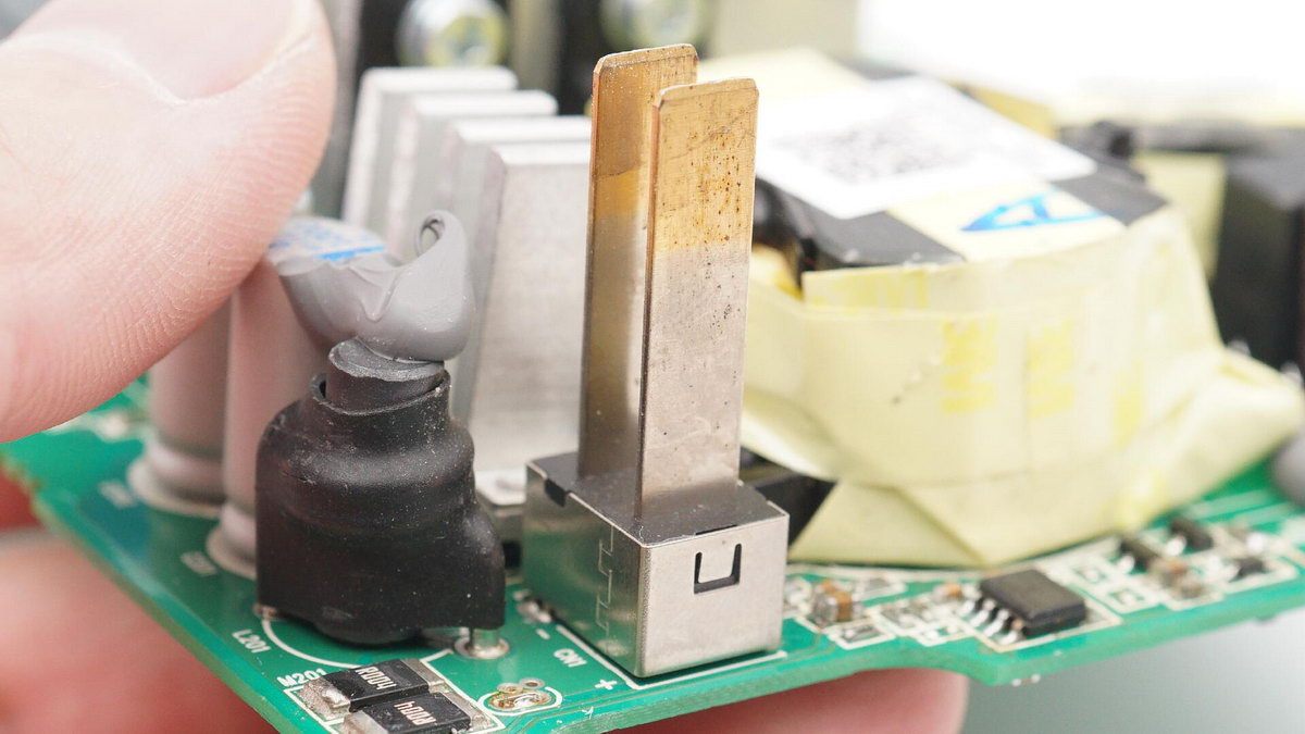

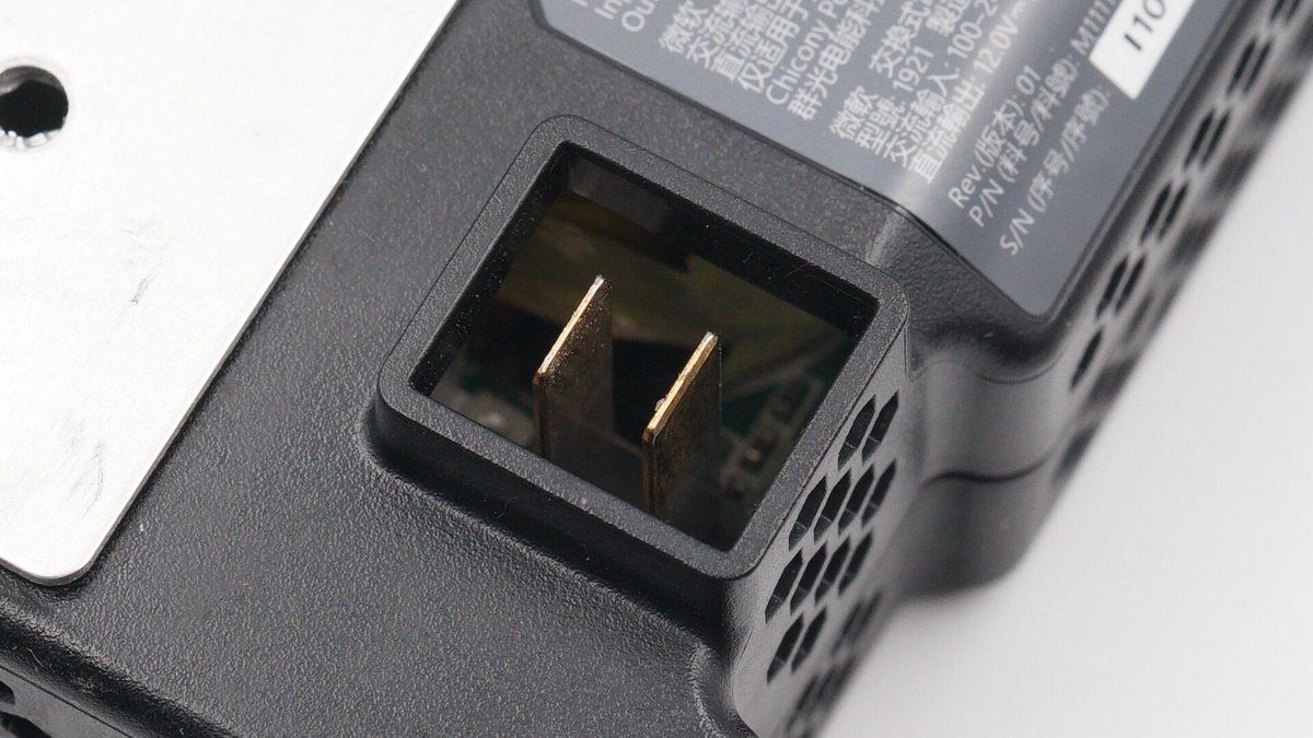

输出端是双金属片插脚设计,利于组装。

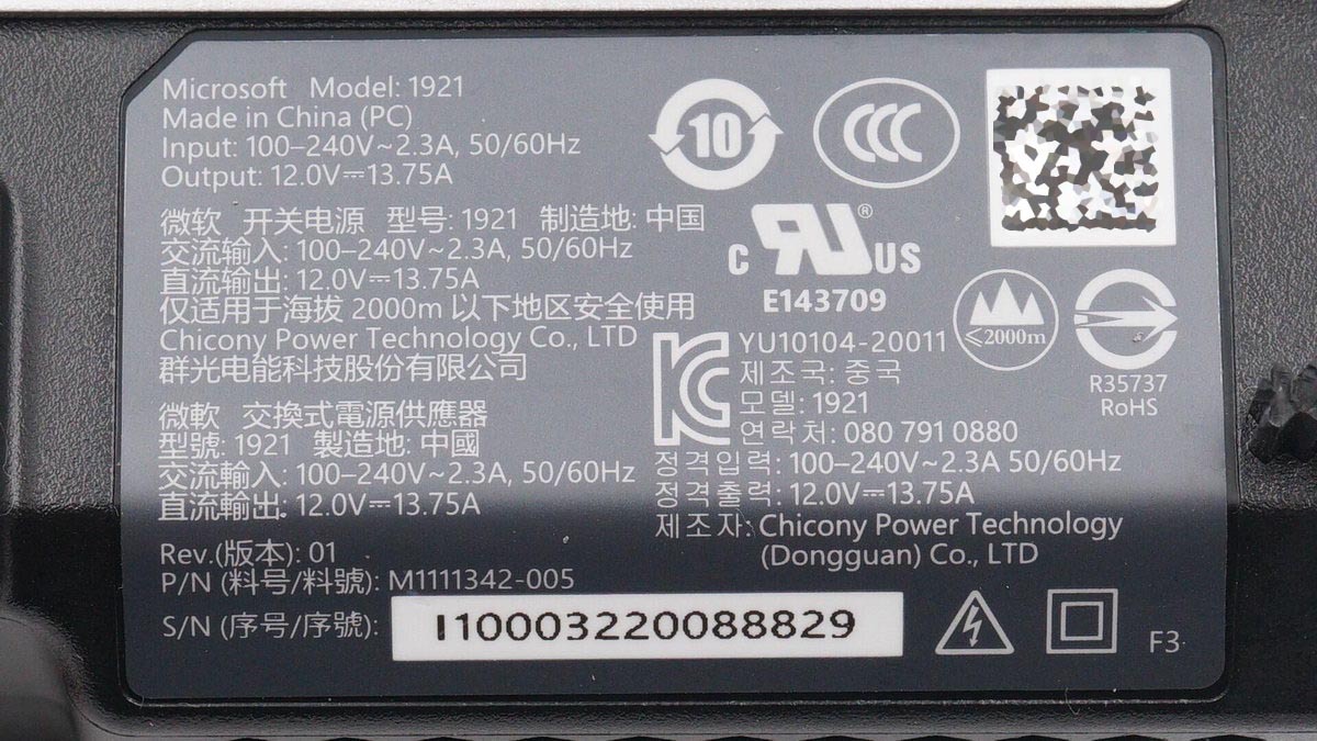

旁边外壳上贴有铭牌
型号:1921
输入:100-240V~50/60HZ 2.3A
输出:12V13.75A
制造商:群光电能科技股份有限公司。
电源已经通过了CCC、KC认证。

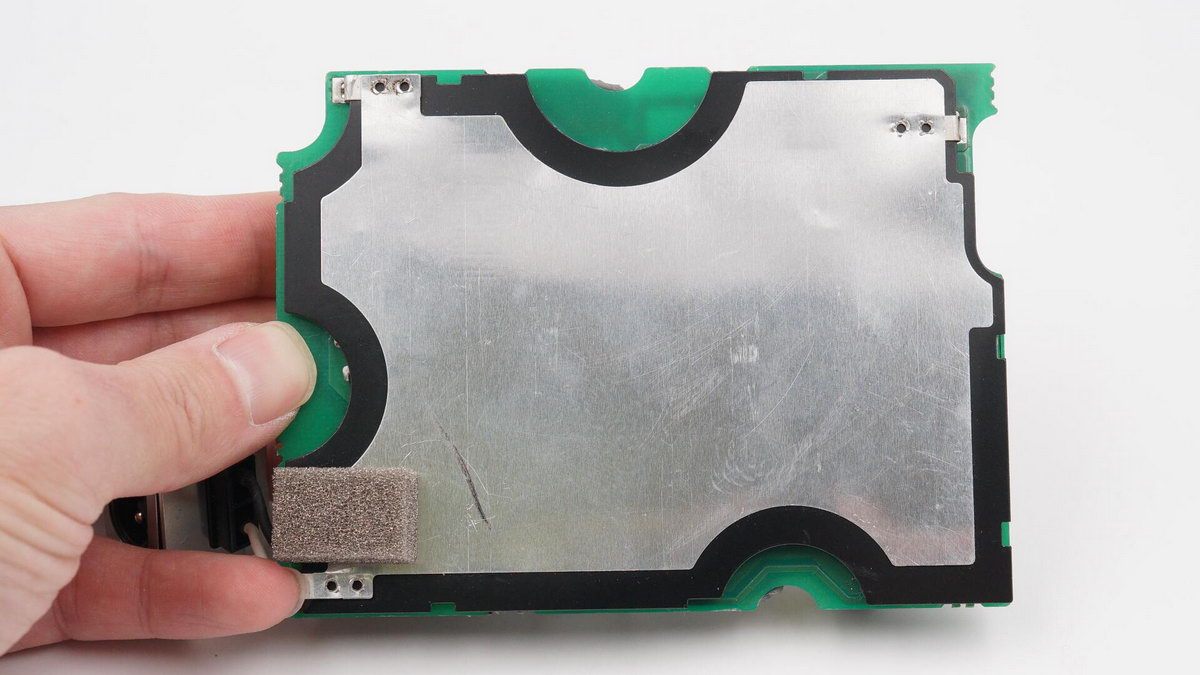

另一面外壳右上角贴有导电海绵。

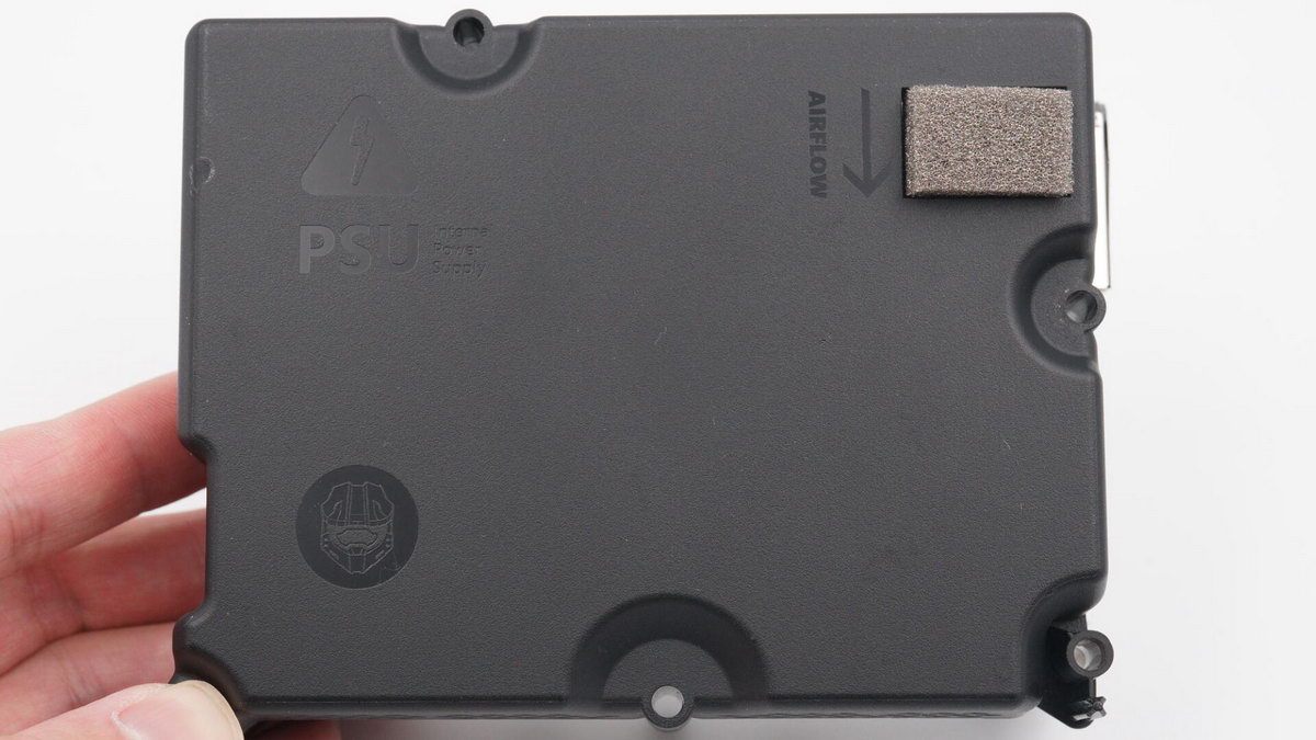

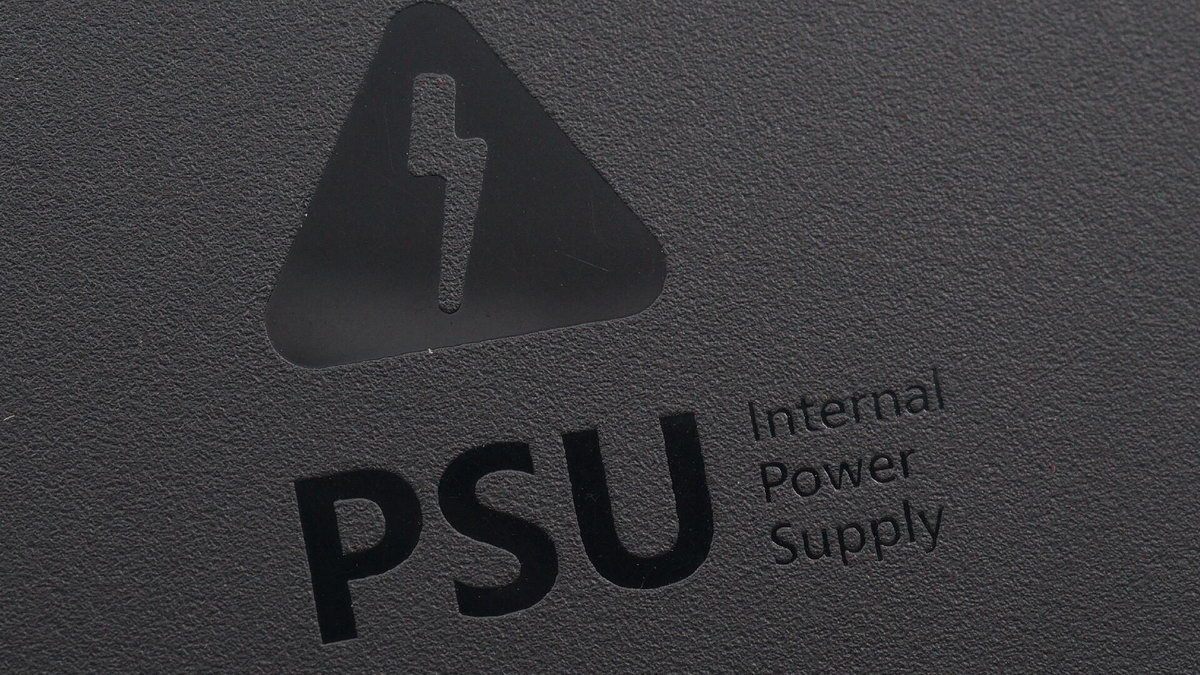

左侧设有PSU和Internal Power Supply字样。

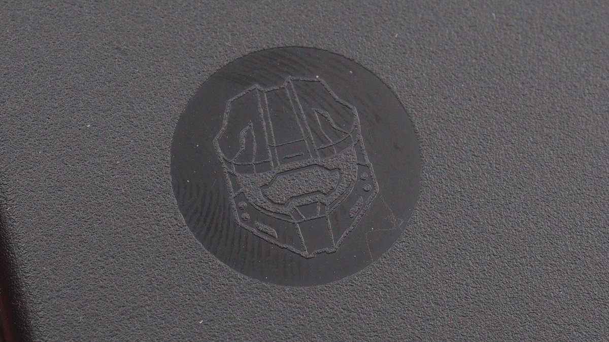

此外还设计有《光环》系列游戏主角士官长的头盔logo。

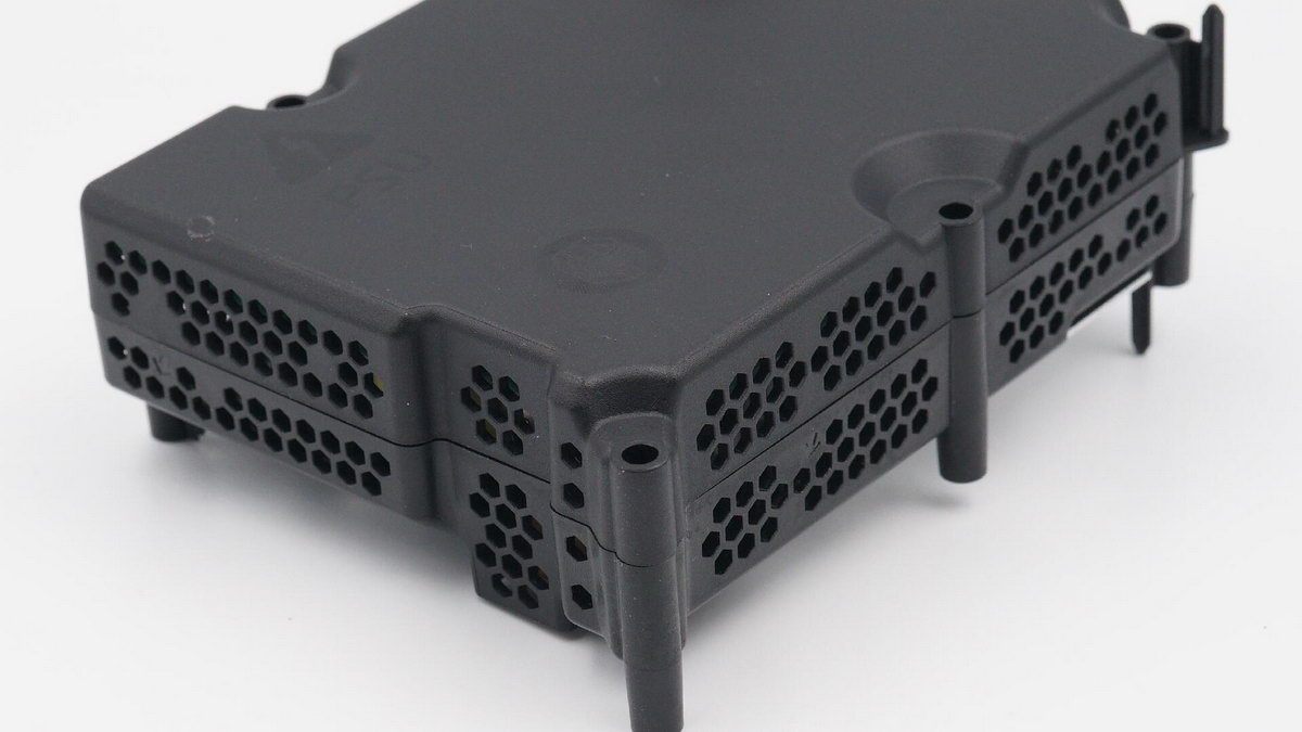

侧身四面均设有散热孔。
另外两面一览,也都布满散热孔。

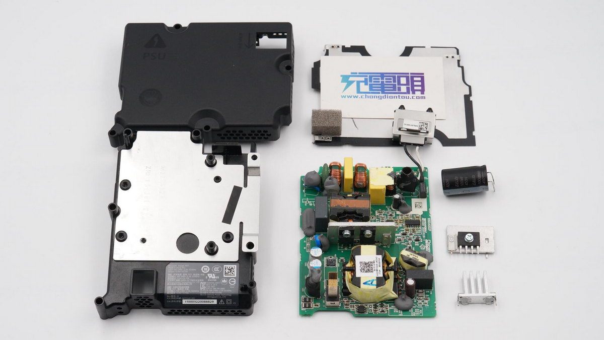

二、Xbox Series S主机电源拆解

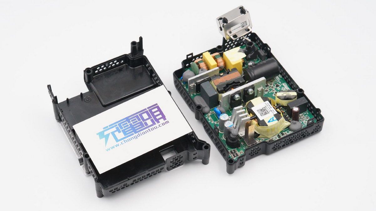

从侧面将机身壳拆开。

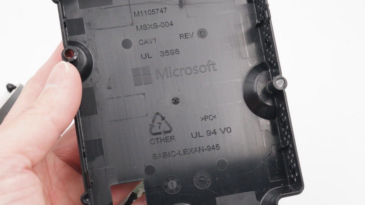

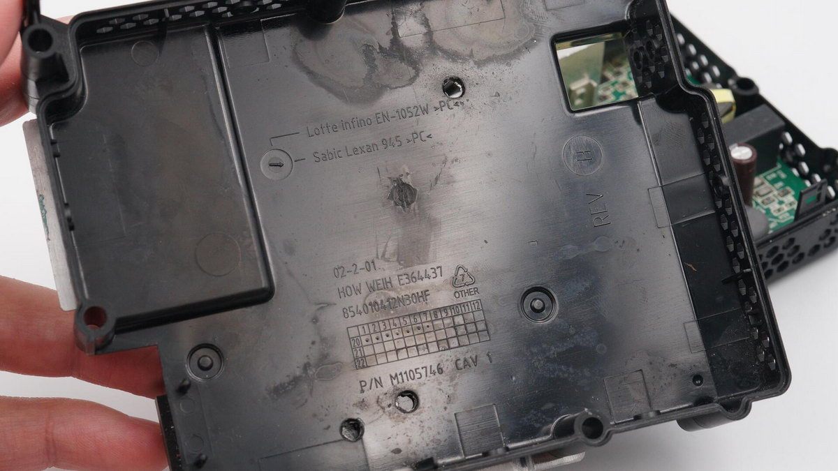

塑料外壳采用PC防火材质。
电源模块固定在另一半外壳内。
另一半外壳中心设计有Microsoft品牌logo。

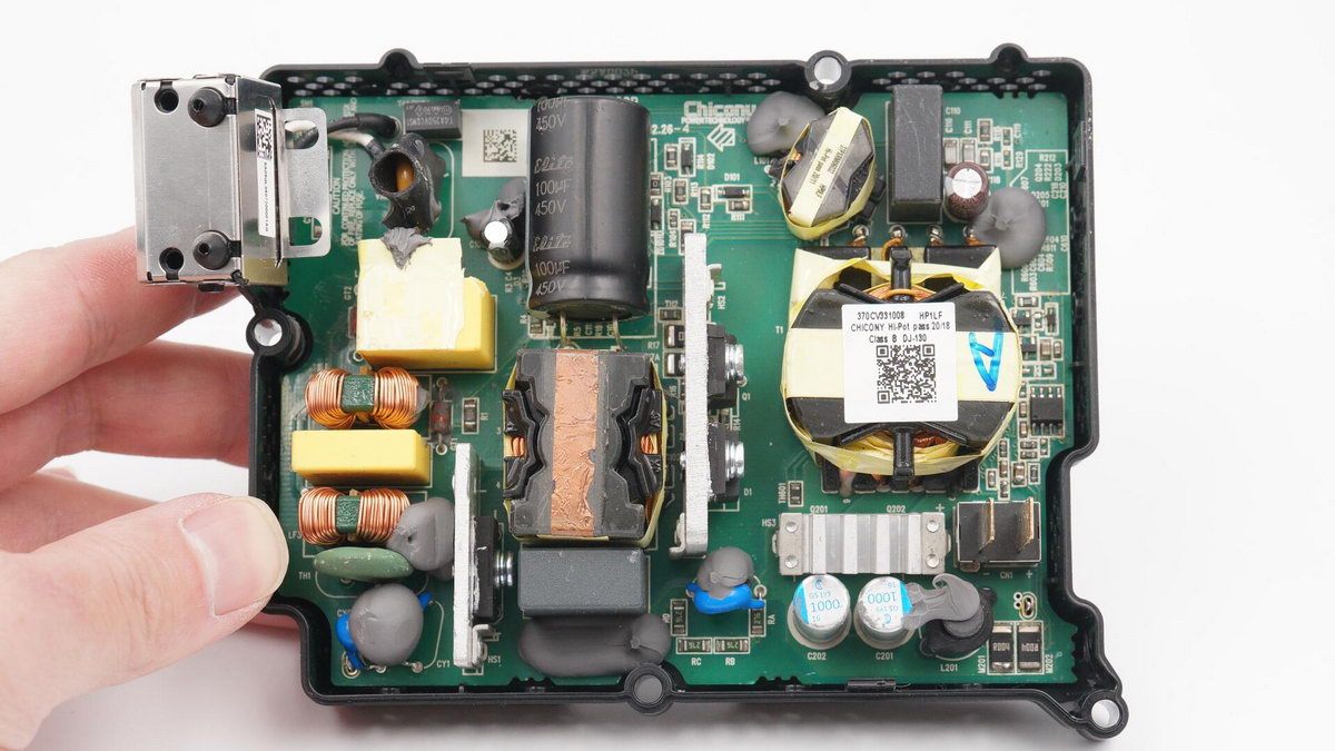

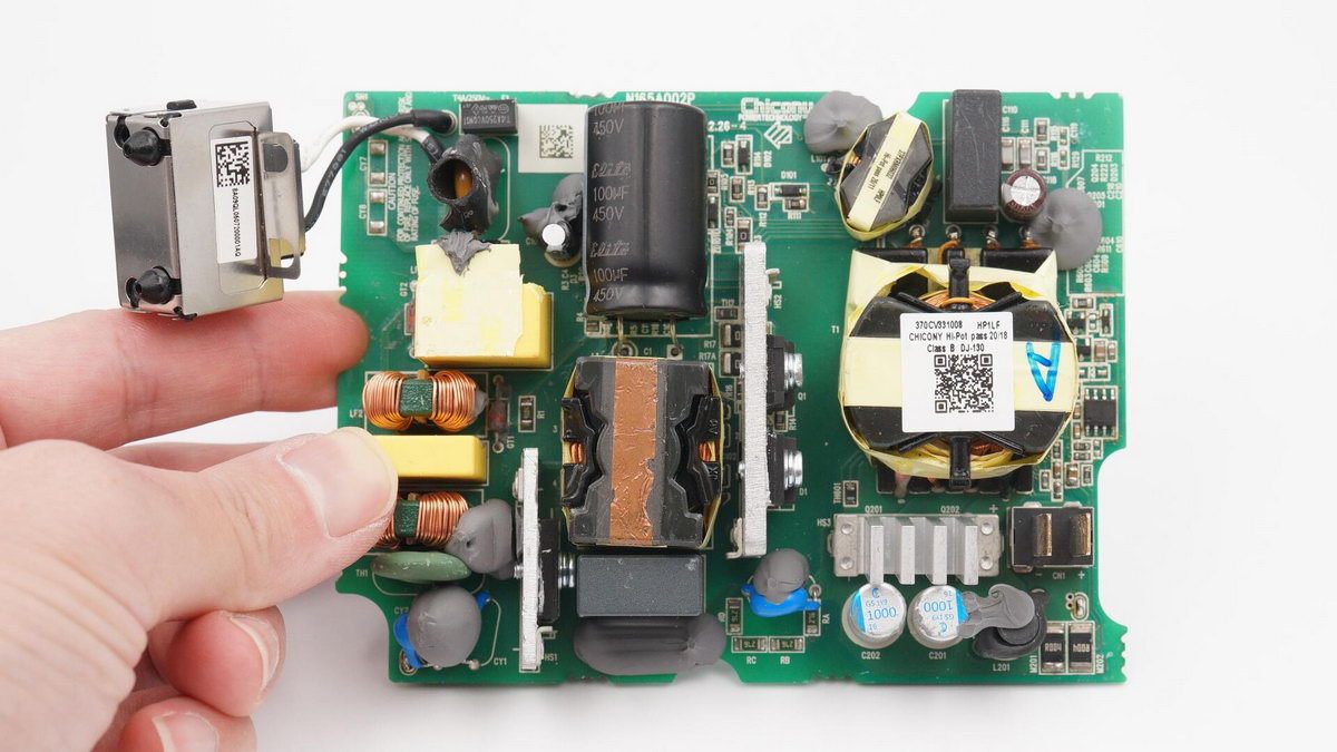

电源主板正面一览,元器件布局层次分明,且之间间隔也相对稀疏,可以有效避免积热。

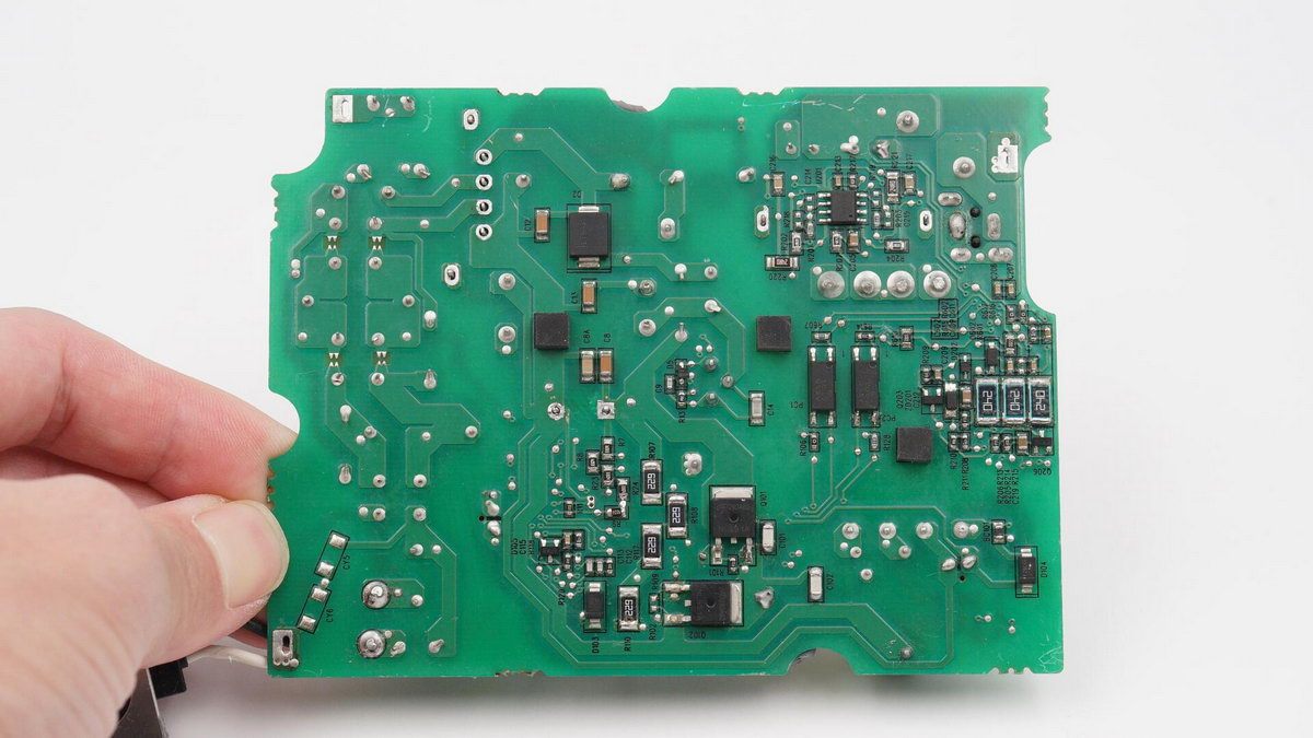

主板背面覆盖绝缘板和散热板进行均匀散热。
板子背面一览,设有LLC半桥开关管、光耦和同步整流控制器。
通过观察发现,这款电源采用PFC+LLC开关电源架构,同步整流后输出。下面我们从输入端开始了解各器件的详细信息。

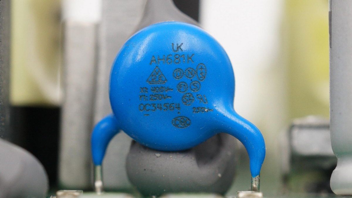

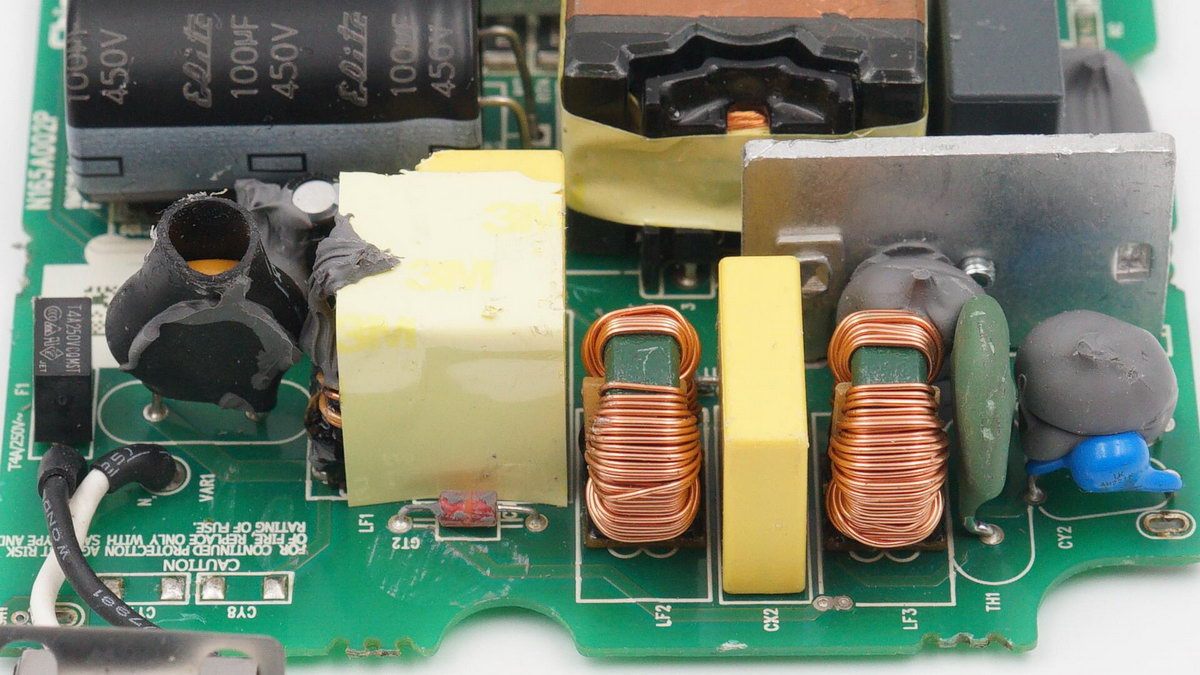

主板前端设有输入EMI滤波电路,压敏电阻外套绝缘管,NTC浪涌抑制电阻和Y电容打胶,还设有两颗安规X电容和三颗共模电感,左侧安规X电容包裹绝缘胶带。

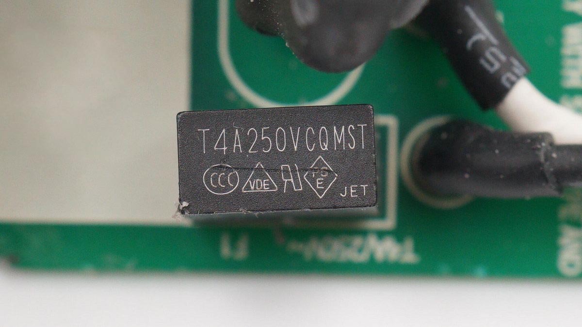

延时保险丝规格为4A 250V。

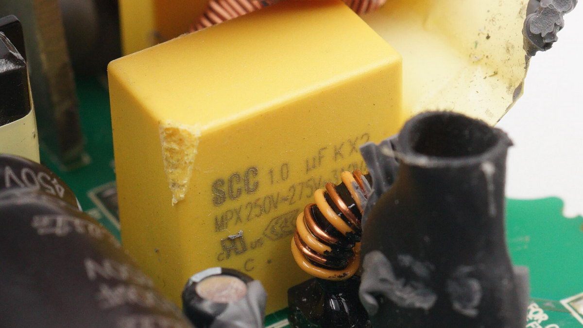

安规X电容容量1.0μF,旁边共模电感双线绕制,用于滤除EMI干扰。

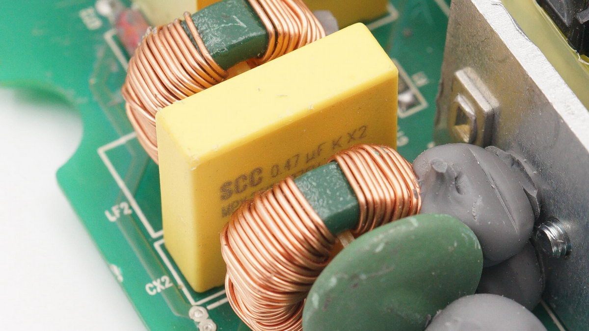

第二颗安规X电容容量0.47μF,两侧各有一颗共模电感,绿色NTC浪涌抑制电阻用于抑制上电浪涌电流。

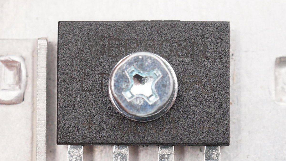

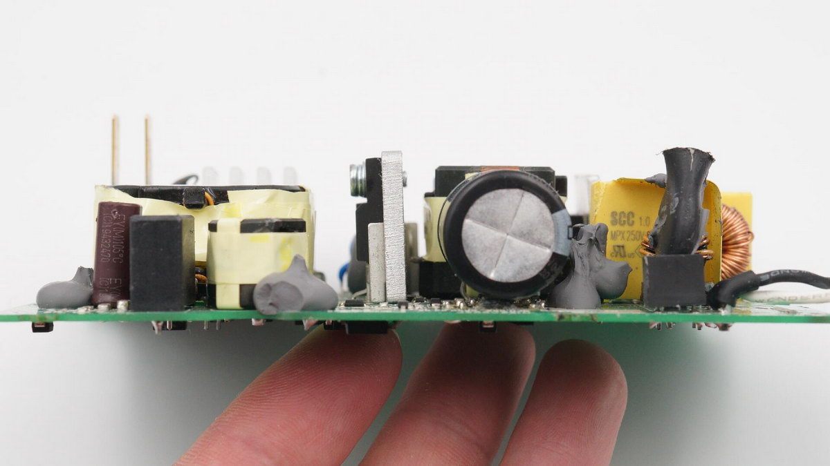

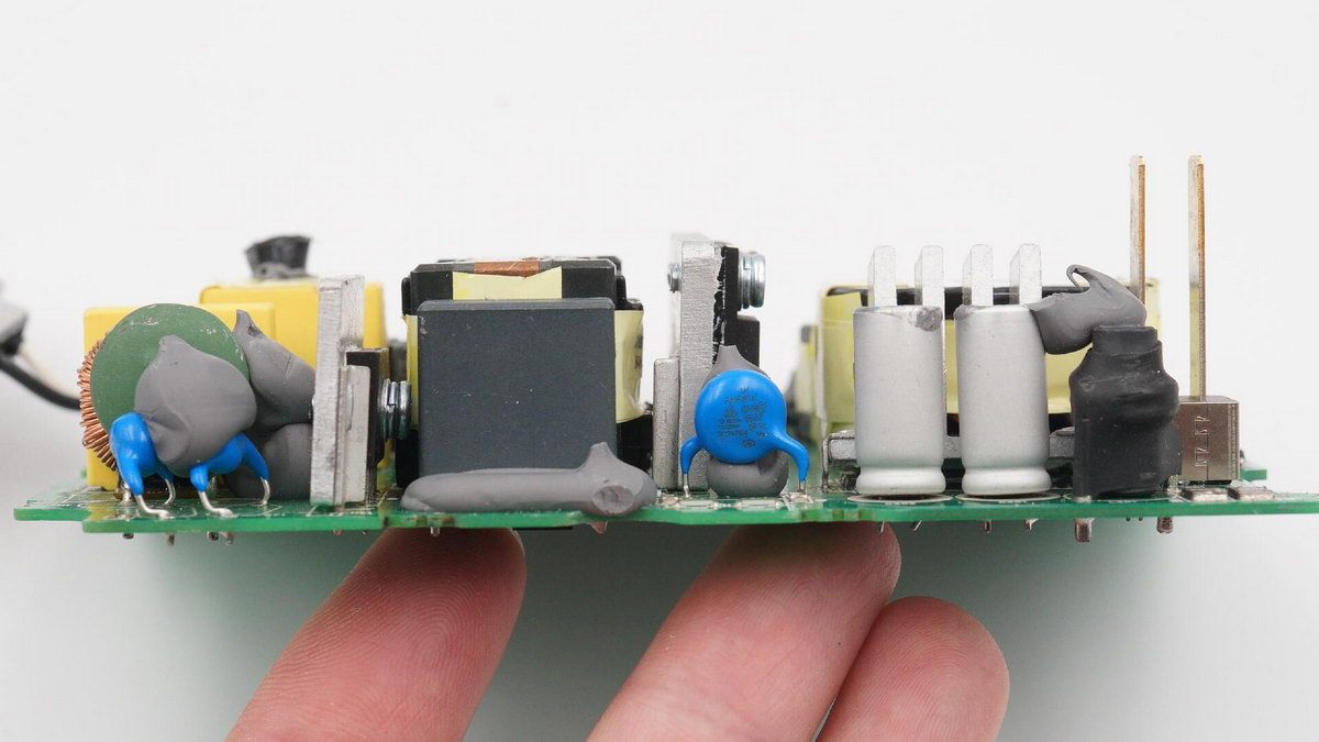

模块侧面一览,左边设有整流桥,滤波电容、PFC升压电感,中间有一颗Y电容,右边设有滤波固态电容和滤波电感。
整流桥使用螺丝固定在小散热片上。
另一侧一览,高压滤波电解电容横置,中间设有散热片,PFC升压开关管和整流管固定在散热片上,左侧设有谐振电感、谐振电容和供电电容。
拆掉电容,遮挡区域设有PFC升压控制器和LLC控制器,旁边还有一颗供电小电容。

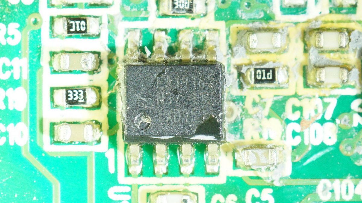

PFC升压控制器采用NXP恩智浦TEA19162,用于将整流后的电压升压,进行主动功率因数校正,内部集成X电容放电元件,无需外部元件,集成软启动和关断,支持高精度稳压升压,并且内置多重完善的保护功能。

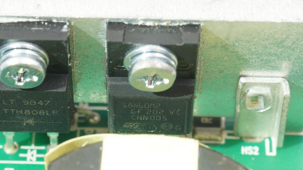

PFC升压开关管采用意法STF18N60M2,耐压650V,导阻0.28Ω,TO-220FP封装。

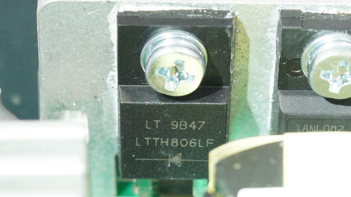

超快速整流二极管采用敦南LTTH806LF,耐压600V。

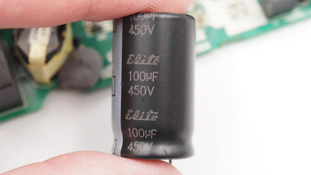

高压滤波电解电容来自金山,规格为450V 100μF。
这一区域设有谐振电感、谐振电容和供电电容。

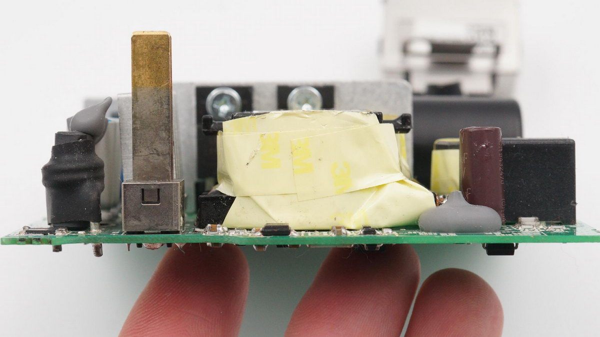

输出端一览,中间设有LLC变压器,左侧滤波电感外套绝缘管,输出插脚上端镀金。

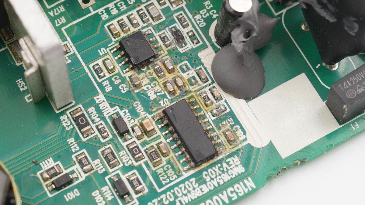

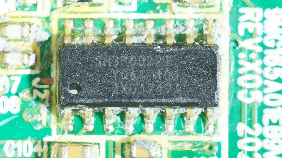

LLC开关电源主控芯片特写,丝印SH3P0022T,采用SO16封装。

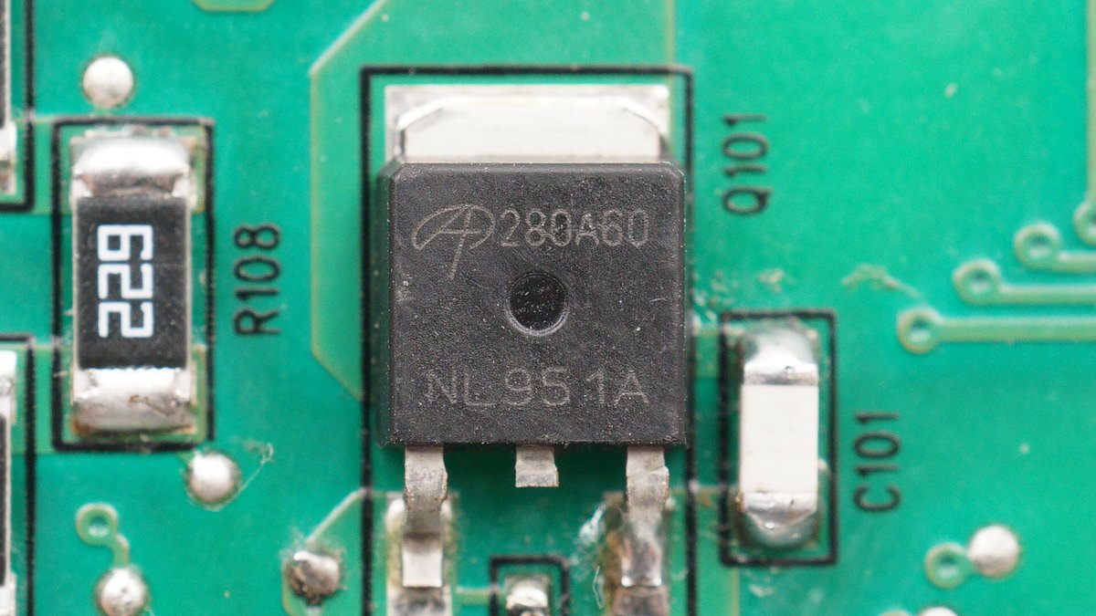

LLC半桥开关管采用AOS AOD280A60,耐压700V,导阻小于0.28Ω,TO-252封装。

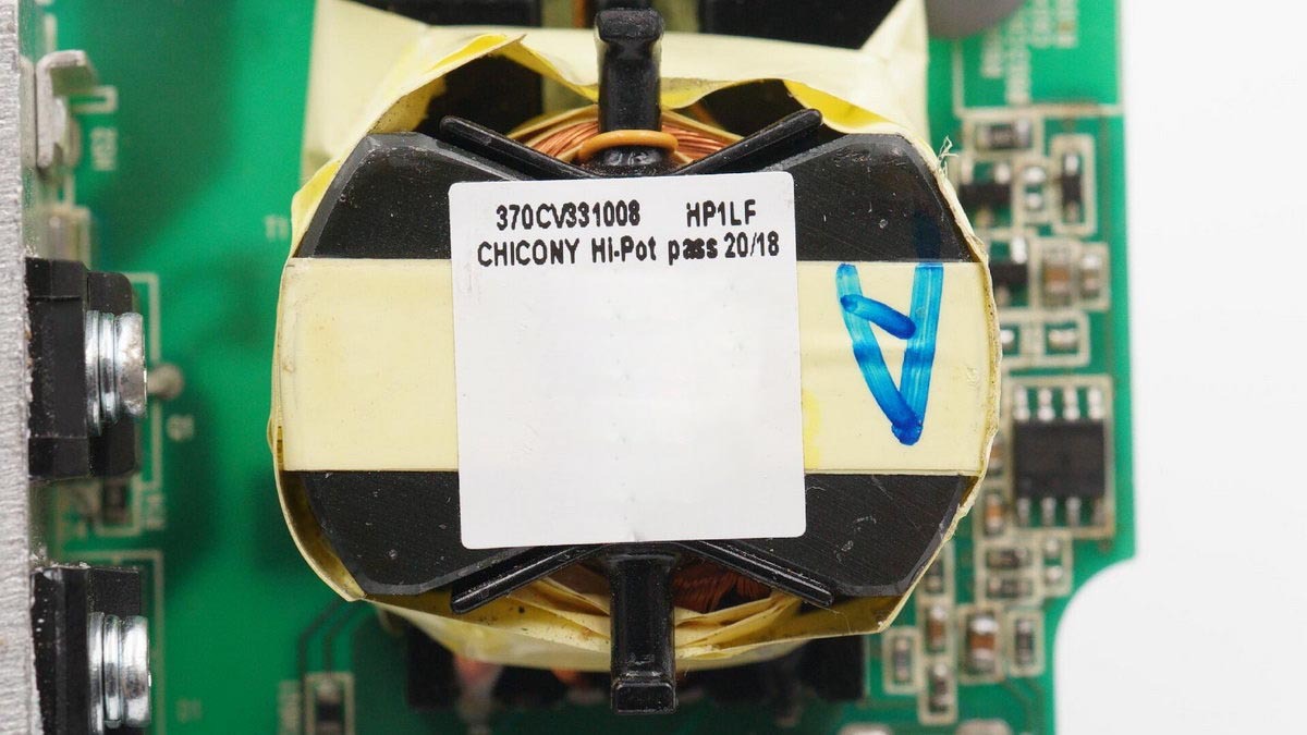

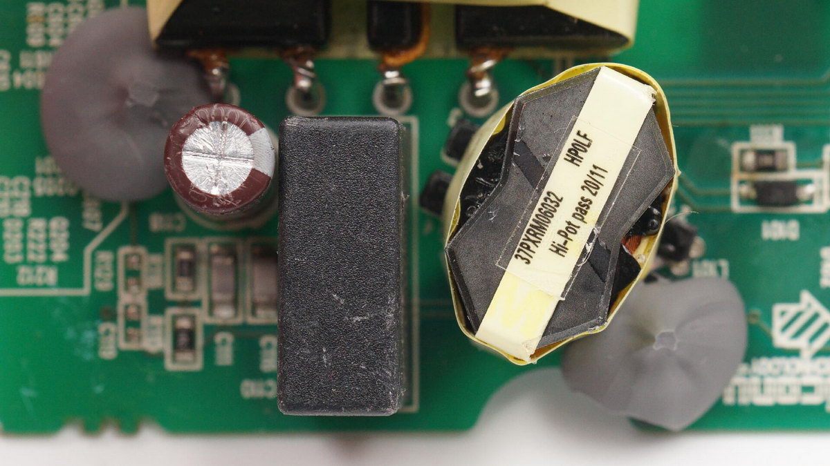

LLC变压器特写,由群光提供。

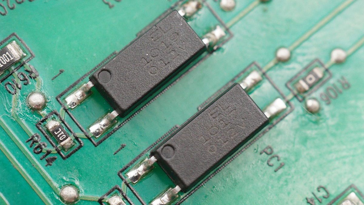

两颗EL 1019光耦,用于输出电压反馈和电路保护。

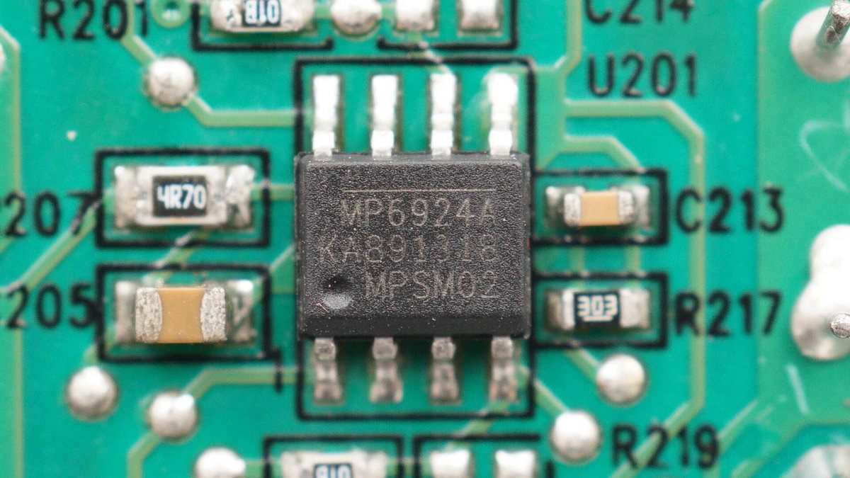

MPS MP6924A LLC同步整流控制器,具有更强的抗干扰度和快速关断功能,可兼容CCM/DCM模式。
MP6924A内部集成了两个同步整流控制器,分别用于LLC两个次级线圈输出的整流应用,适用于LLC转换器同步整流应用。可以节省一颗控制器,精简次级电路设计,同时支持4.2-35V宽范围工作电压,可以适用于USB PD3.1快充140W电源设计。

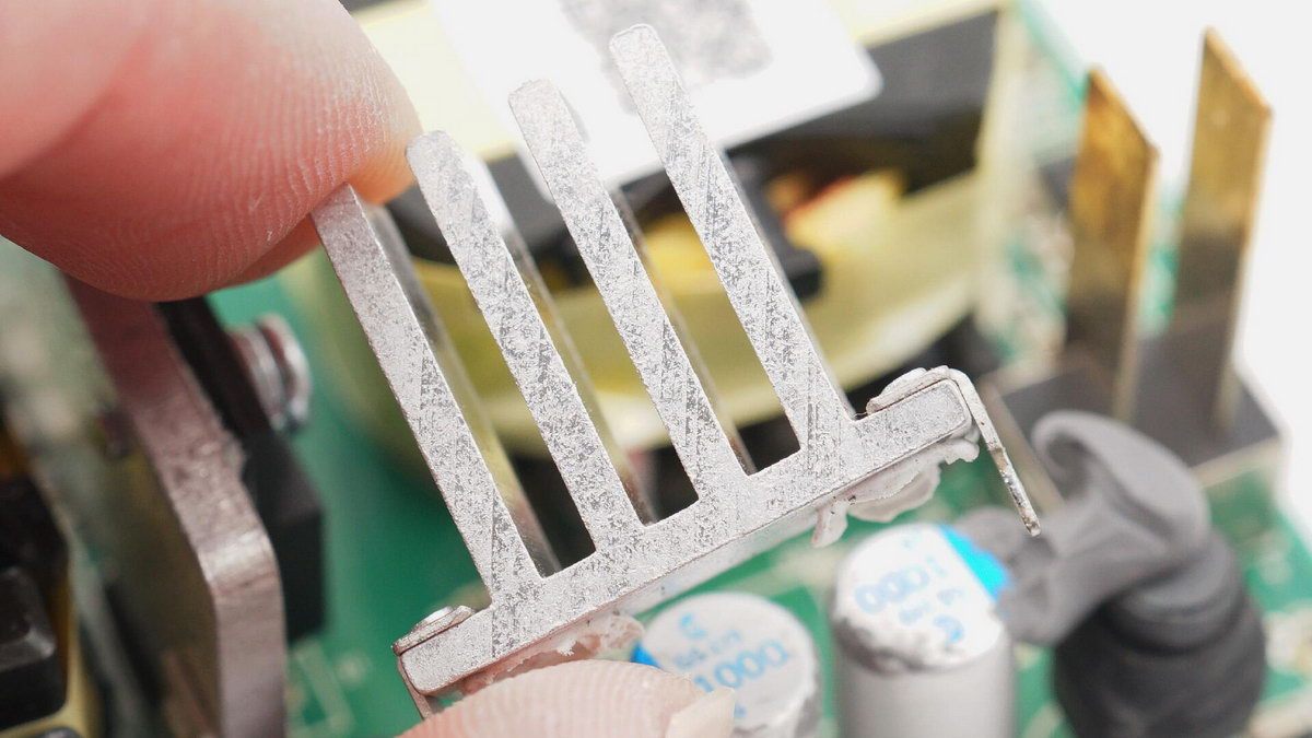

拆掉同步整流管的散热片。

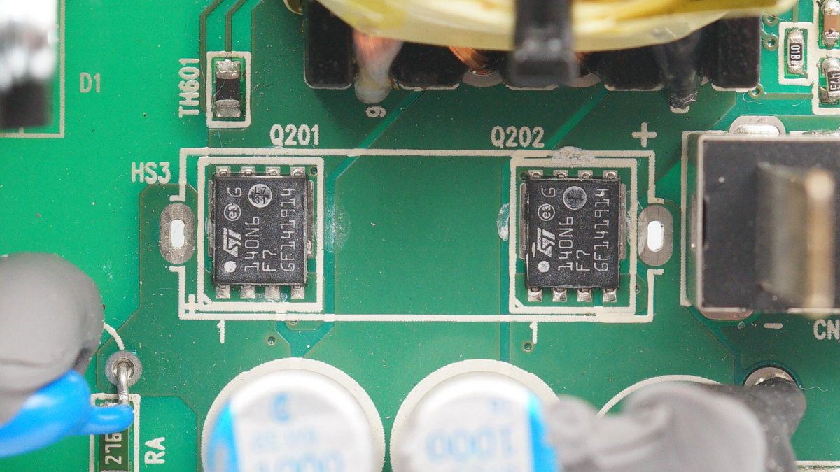

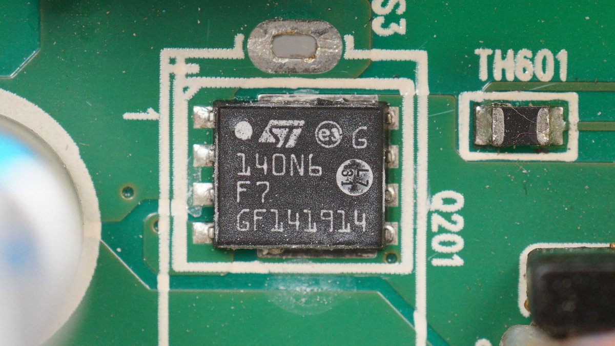

下方有两颗同步整流管,打胶提升导热效果。
两颗同步整流管采用意法STL140N6F7,耐压60V,导阻2.8mΩ,PowerFLAT™ 5x6封装,用于进行LLC同步整流。

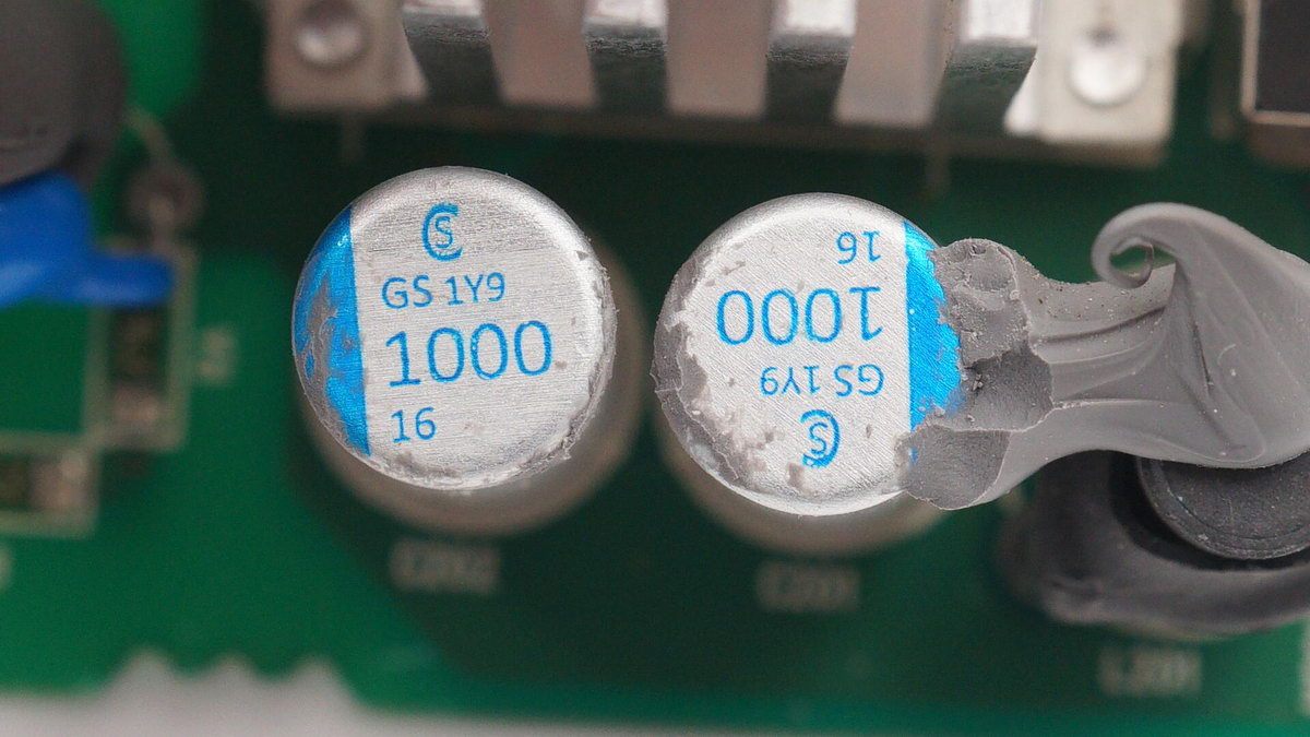

两颗输出滤波固态电容特写,规格为16V 1000μF。

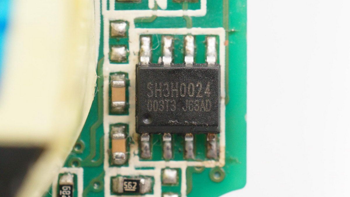

丝印SH3H0024的次级控制芯片。

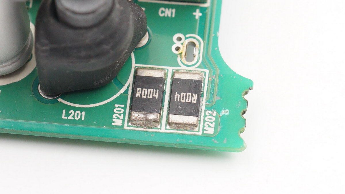

两颗检流电阻特写,用于输出电流检测,进行输出过流保护。
输出端插脚特写。
