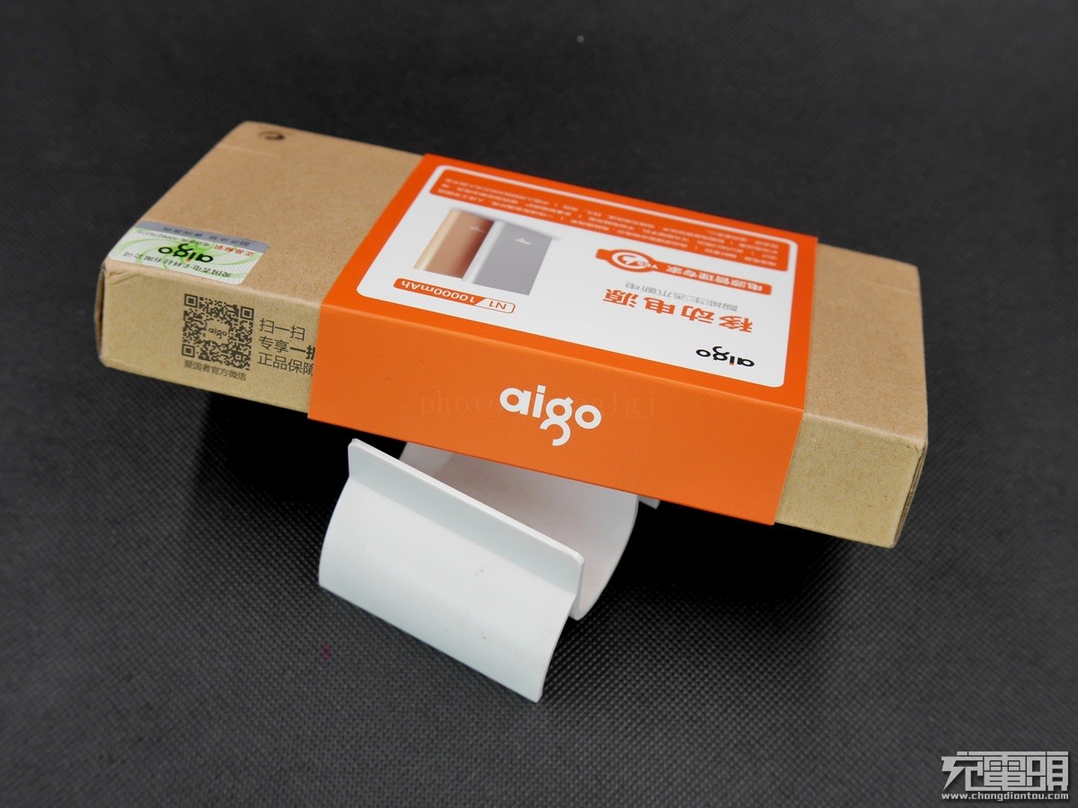

包装盒采用环保纸盒,外面包裹一层吹塑,能够防止产品储存和运输途中受潮。
双输入带数显  爱国者N1 Type-C移动电源评测-充电头网

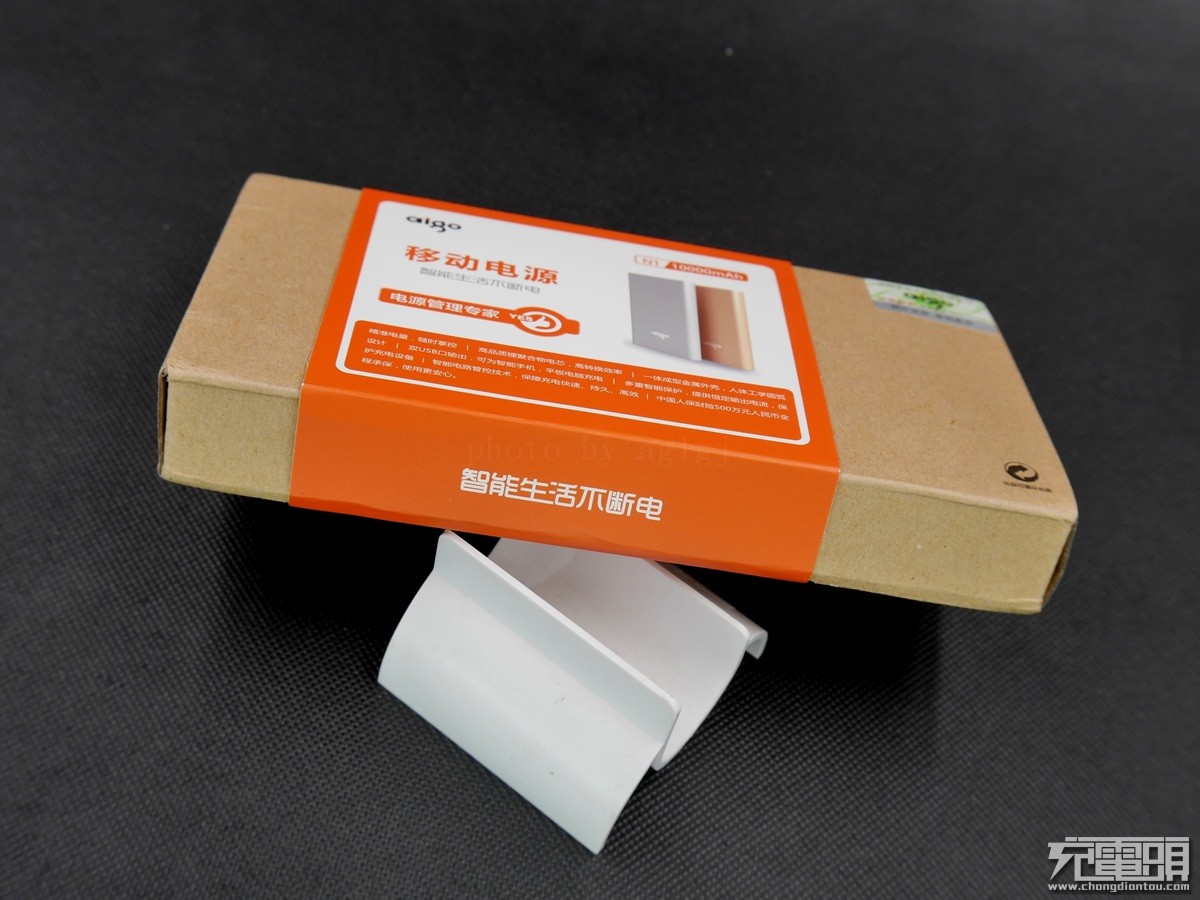

包装盒外套一个纸套,上面有爱国者的商标、产品型号N1、容量10000mAh、产品图案(两色:金和银)、产品特色介绍等。其中产品由中国人保财险500万元人民币承保,用得更放心。

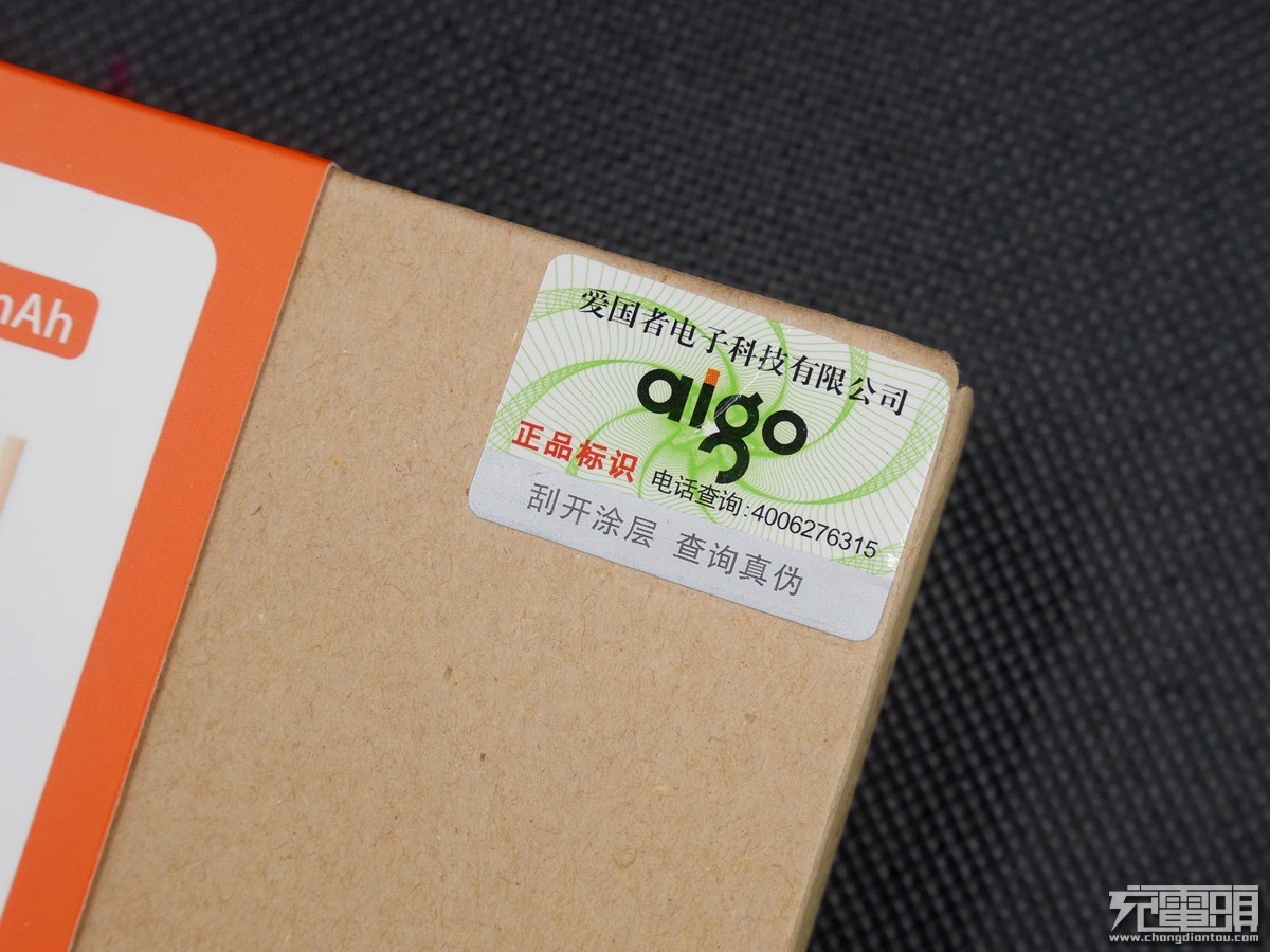

包装盒右上角有400防伪查询标签。

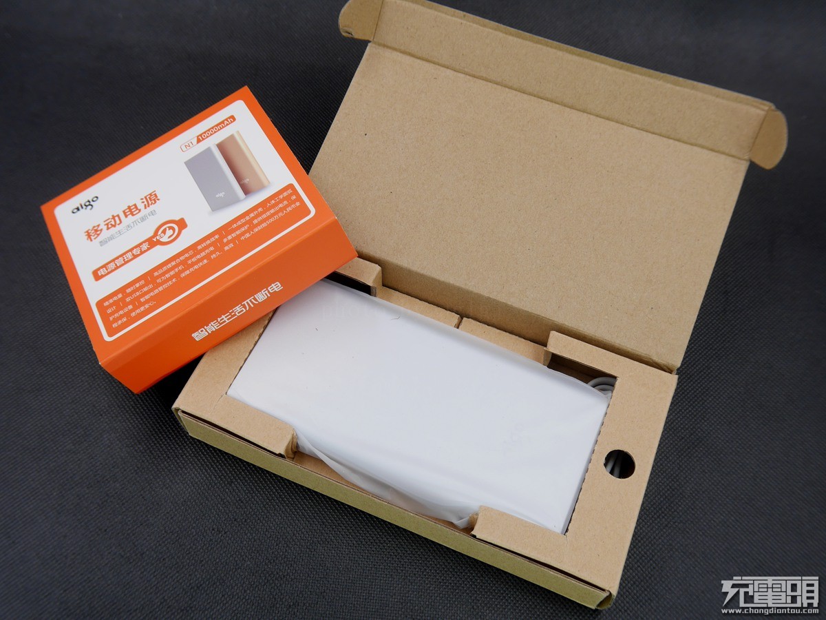

打开包装盒,移动电源本体用半透明的PE袋包裹着。

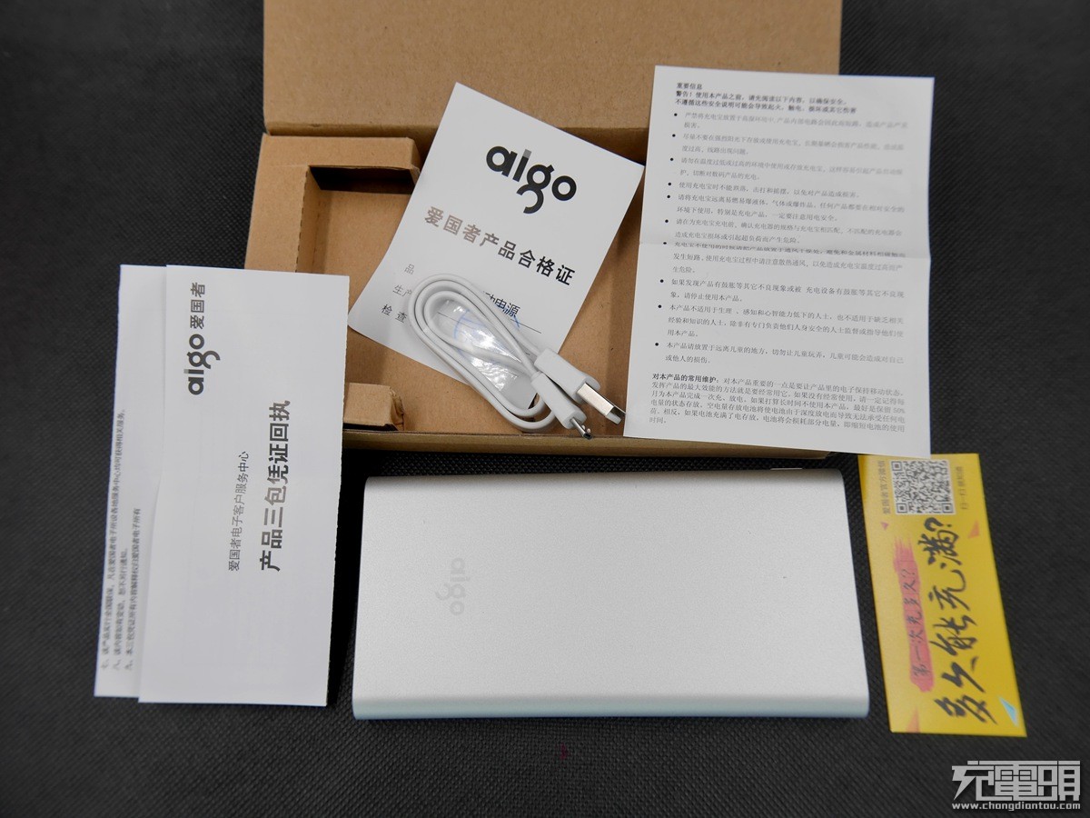

包装内容:三包凭证x1、产品合格证x1、MicroUSB数据线x1、移动电源本体x1、有害物质证明书x1以及微信推广页x1。

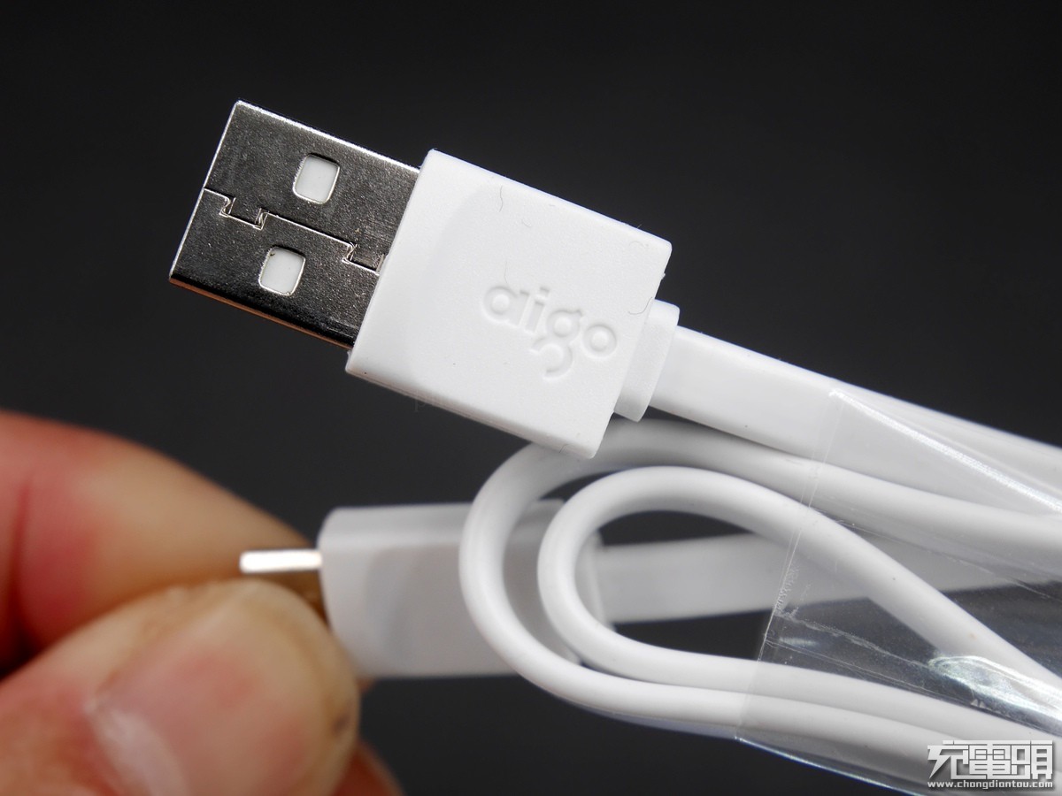

随机的Micro充电数据线,其中的USB-A型插头手柄上有爱国者的英文LOGO。

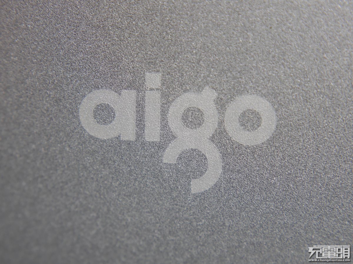

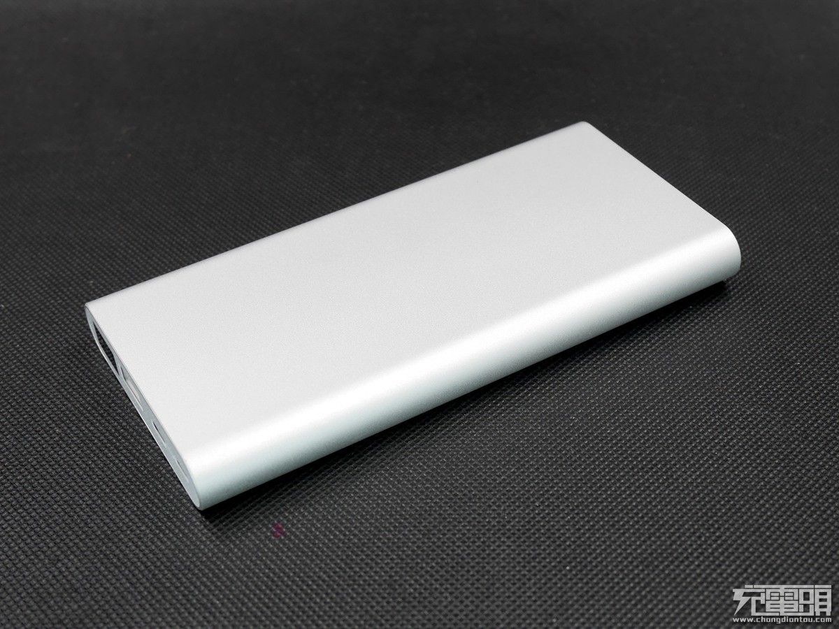

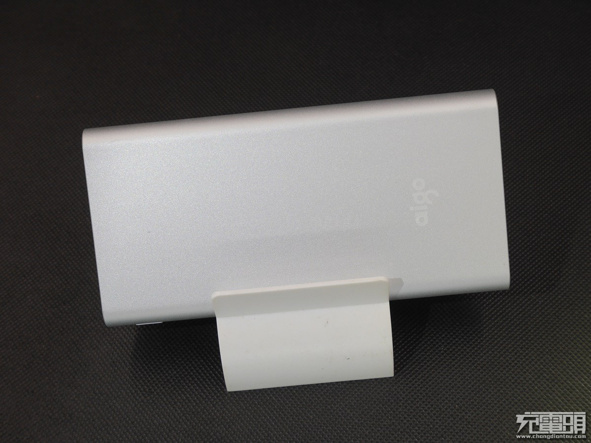

移动电源本体,外壳采用铝合金材料,表面喷砂阳极氧化成银色,有正面下方有一个镭雕的“aigo"LOGO 。

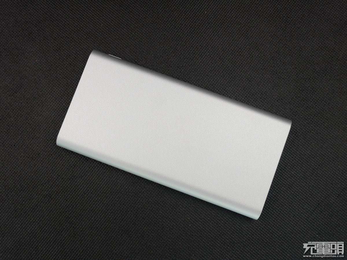

移动电源背面空白。
侧面为半圆形。

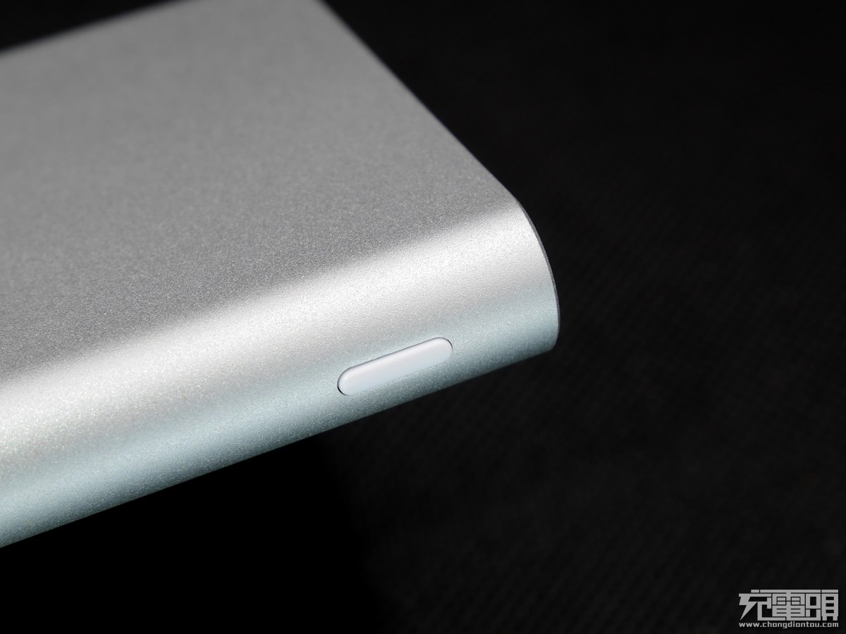

白色的按键,稍稍突出外壳表面,按压方便,但由于突出表面,有可能会导致误触发移动电源开机。

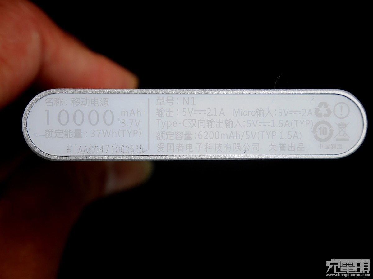

移动电源底部的参数铭牌:型号:N1
容量:10000mAh、额定能量:37Wh(TYP)
输出:5V2.1A
Micro输入:5V2A
Type-C双向输出输入:5V1.5A
额定容量:6200mAh/5V (TYP1.5A)
爱国者电子科技有限公司荣誉出品。

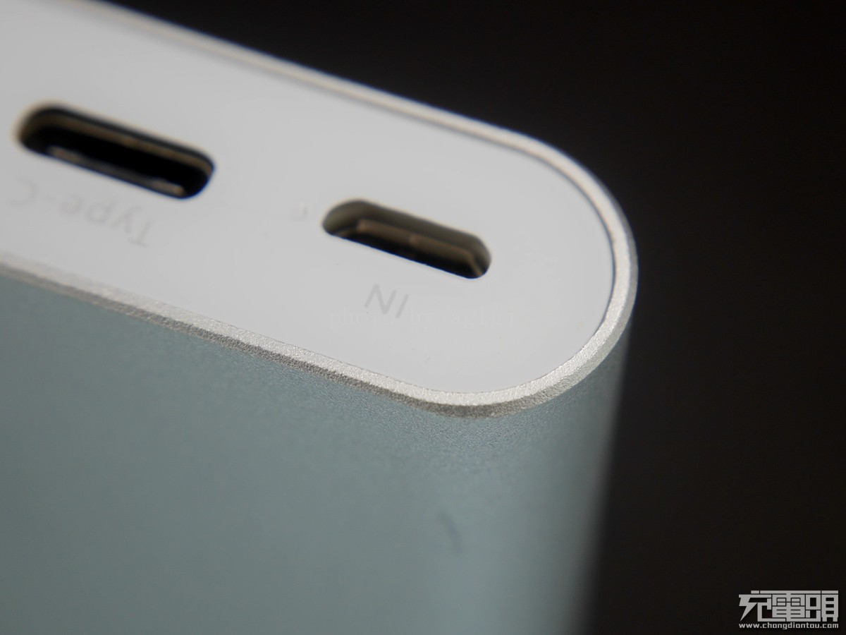

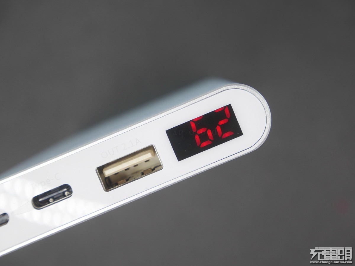

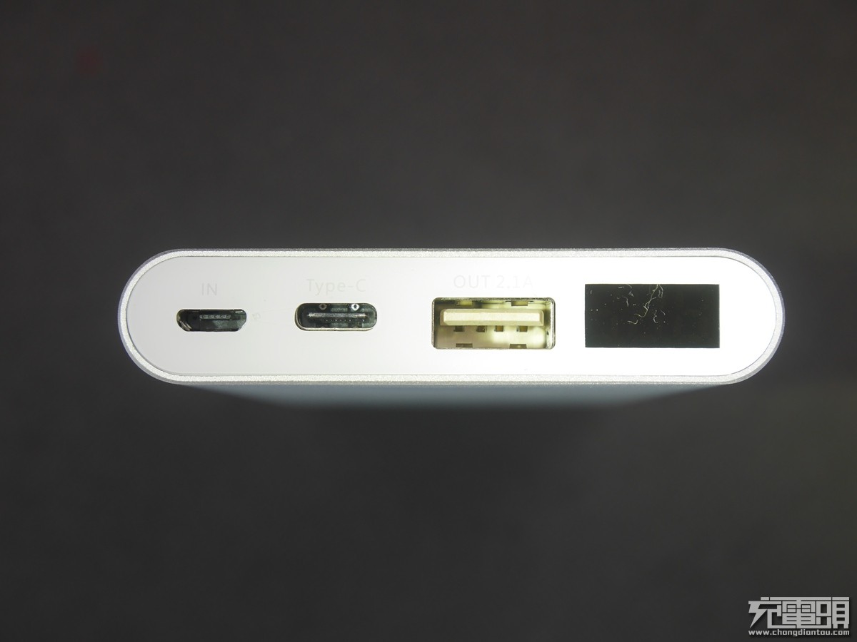

输入输出面板,左起:Micro输入接口、Type-c输入输出接口、USB-A输出接口、显示屏。

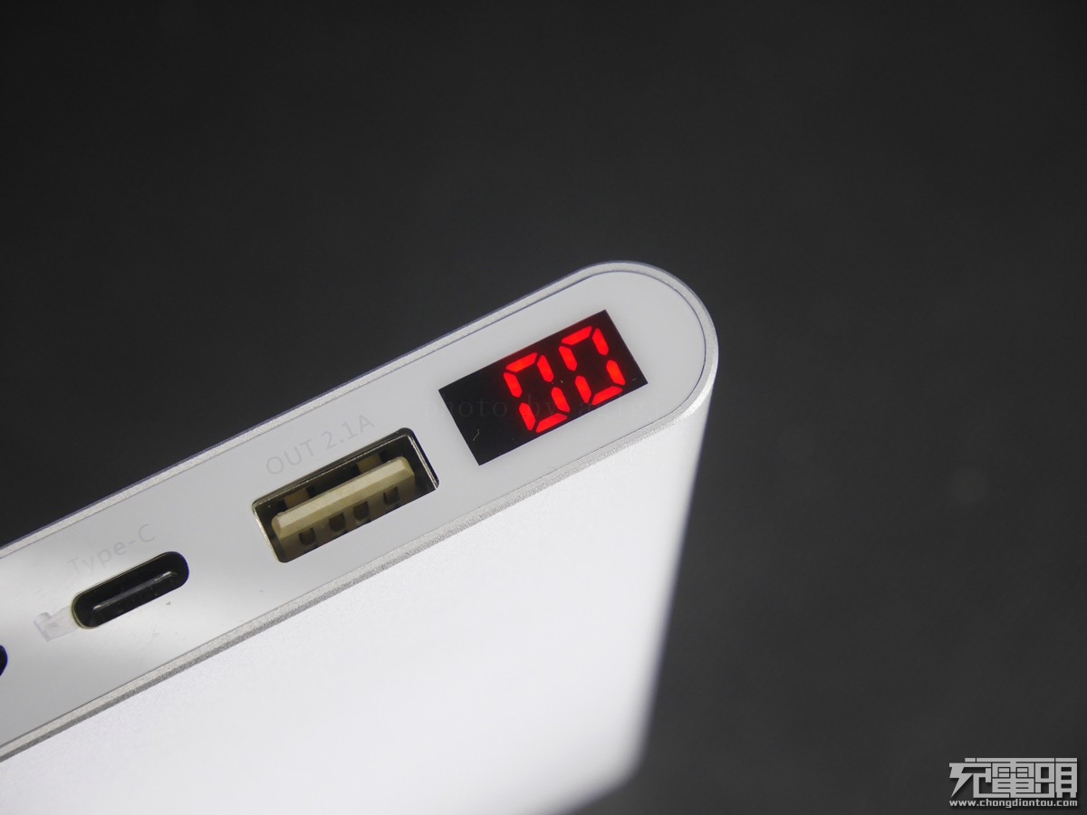

移动电源的一个特色是用数字显示电量,初始电量62%。
移动电源满电和完全放电后的数显状态。

外壳边缘作了倒角处理,不划手。

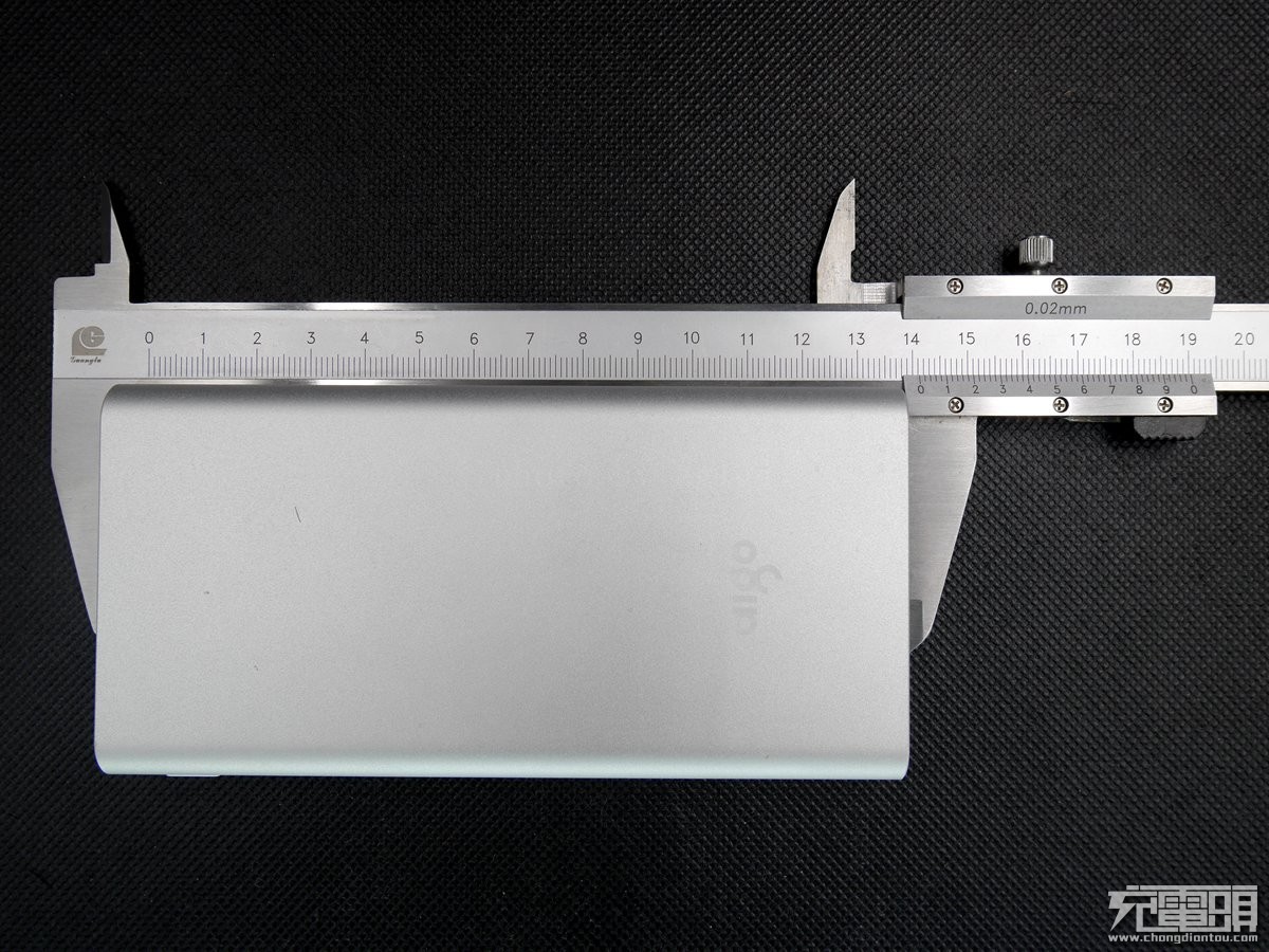

双输入带数显  爱国者N1 Type-C移动电源评测-充电头网 双输入带数显  爱国者N1 Type-C移动电源评测-充电头网 双输入带数显  爱国者N1 Type-C移动电源评测-充电头网 双输入带数显  爱国者N1 Type-C移动电源评测-充电头网

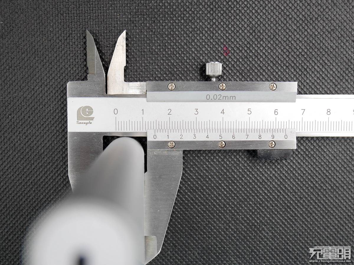

实测移动电源三围:141.3mm*70mm*14.5mm。

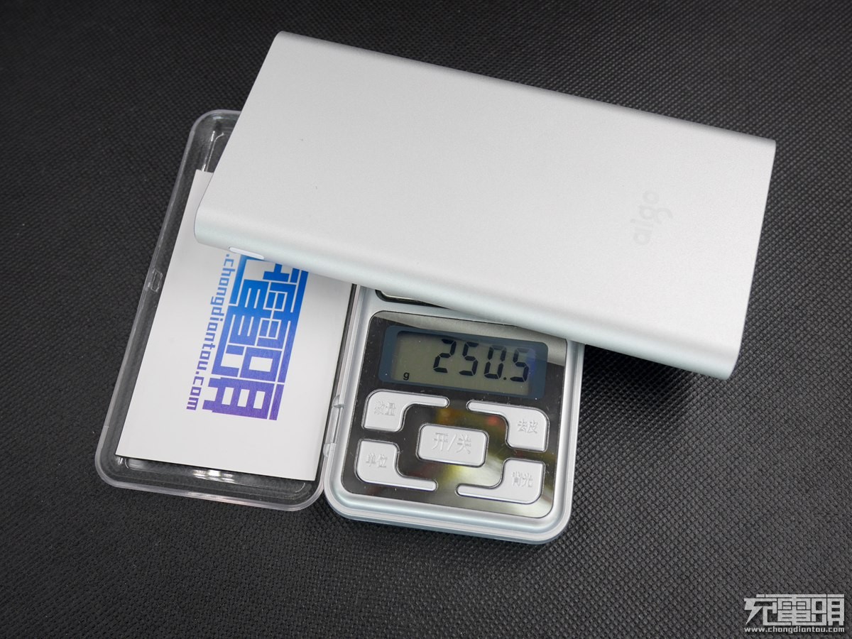

重量:250.5克。

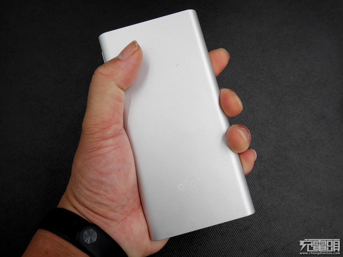

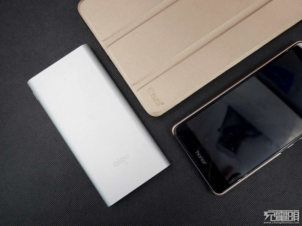

 拿在手里刚刚好。

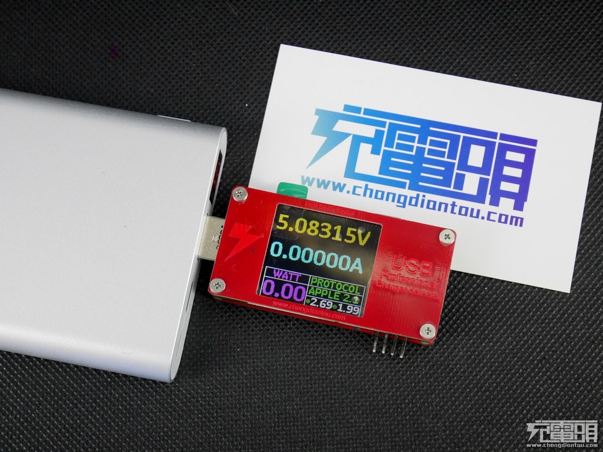

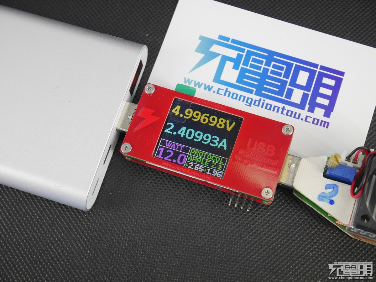

USB输出接口:Apple 2.1A,可以支持苹果设备,很不错。
实际测试USB输出口5V电压可到2.4A,也就是说充iPad等可以满速。

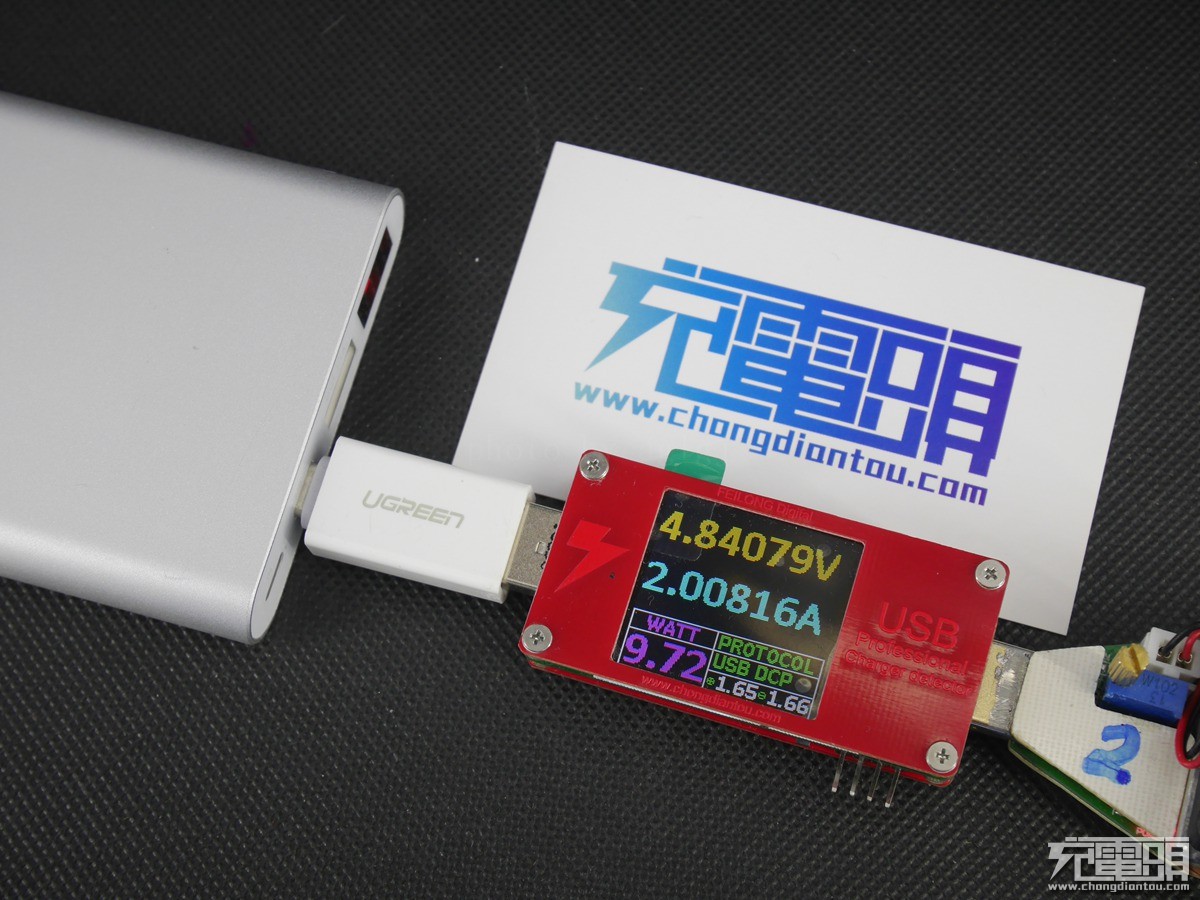

Type-c输入输出接口支持DCP,USB口专用充电模式。
Type-c输入输出接口加载2A的情形,由于电流通过转接头,有一定的电压损失。

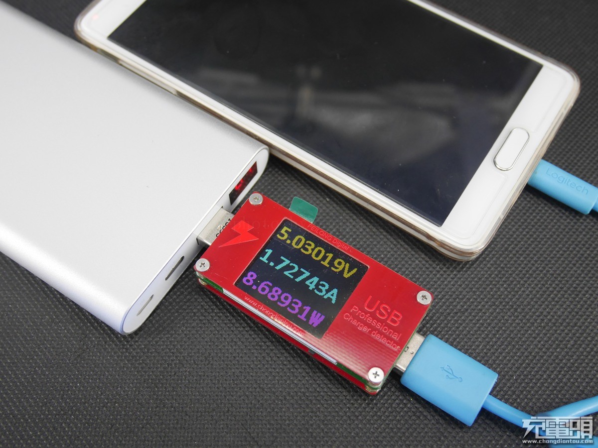

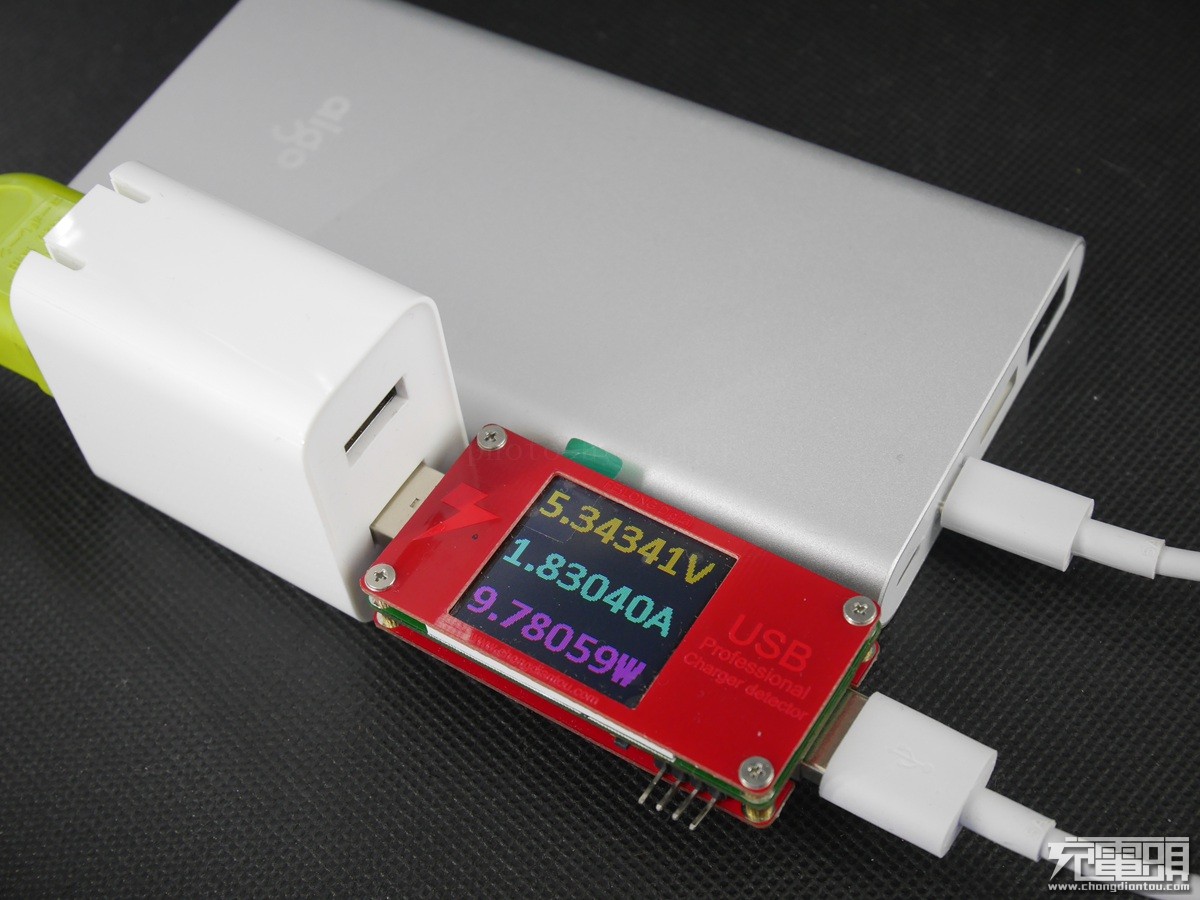

移动电源电量62%时,用小米双口QC3.0充电器通过Micro输入接口给移动电源充电,充电电流为1.83A。

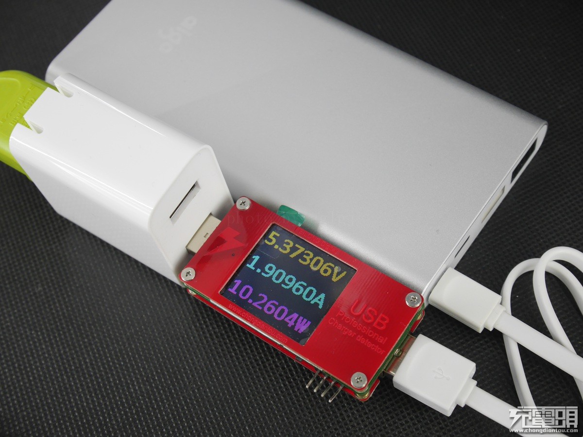

移动电源电量62%时,用小米双口QC3.0充电器通过Type-c输入接口给移动电源充电,充电电流为1.90A,达到标定的5V2A。

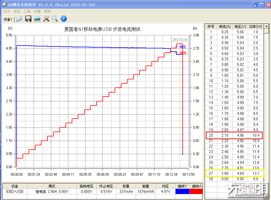

USB输出口步进电流:输出额定2.10A时,输出电压4.96V,最大输出输出电流2.80A,输出电压无线补。

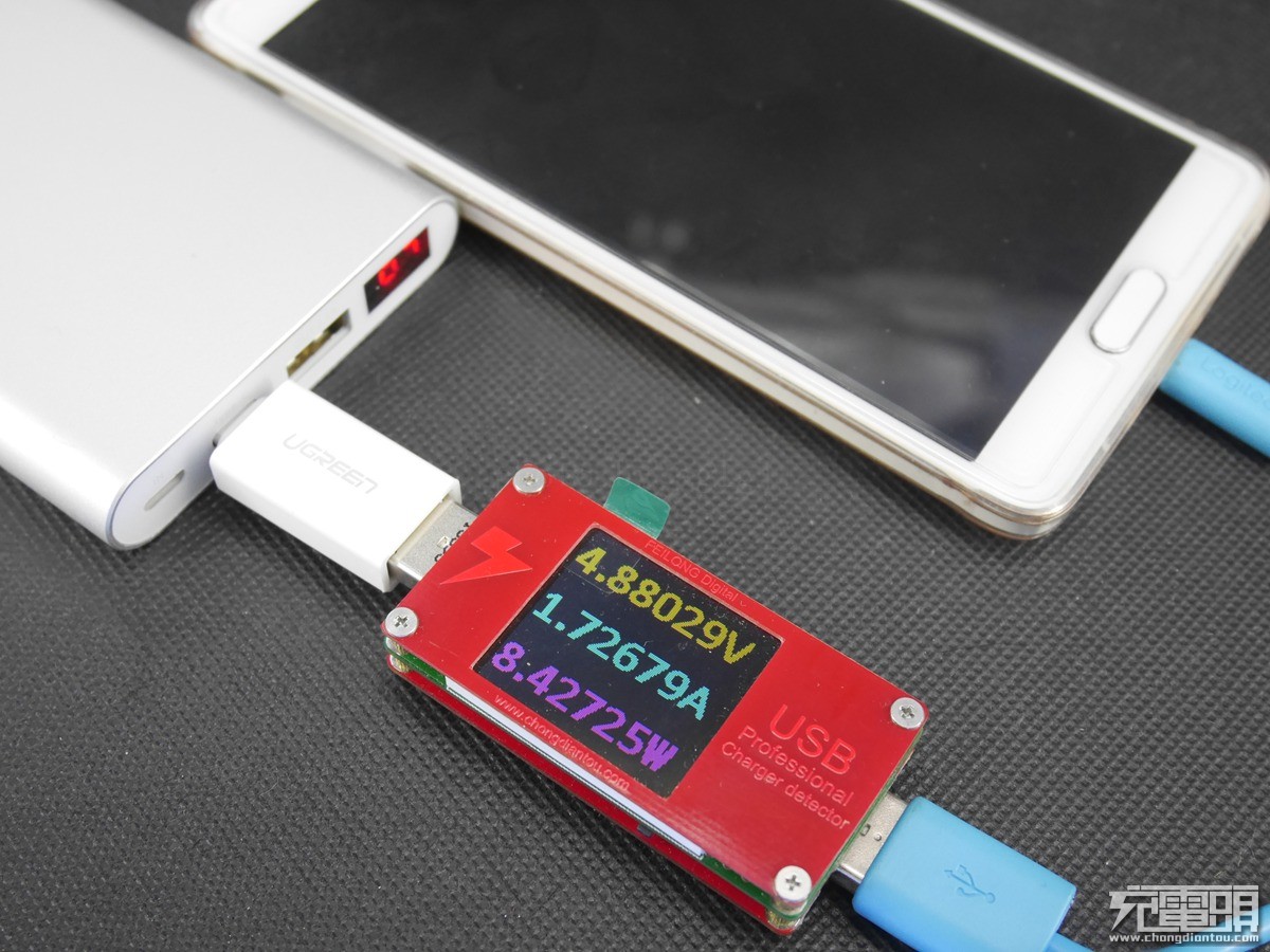

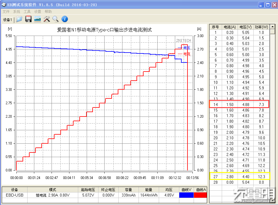

Type-c输出口步进电流:输出额定1.50A时,输出电压4.88V,最大输出输出电流2.80A,但电压已经中降到4.40V。由于电流通过Type-c转USB3.0转接头,增加了大电流下的压降损失。输出电压无线补。

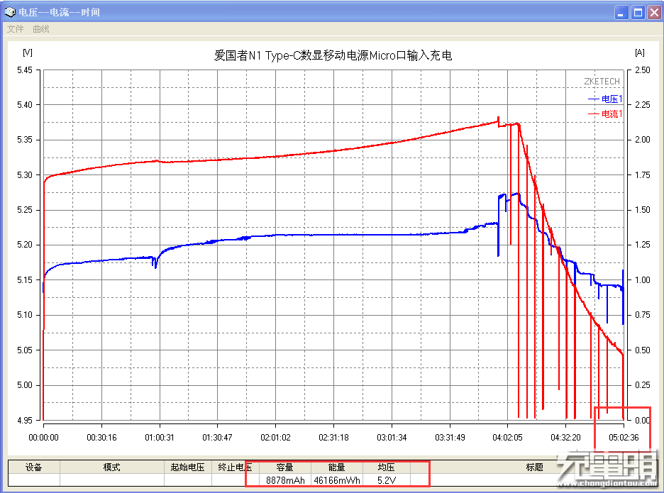

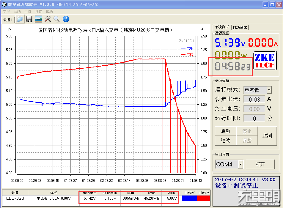

Micro口输入充电:用时约5小时零3分钟,EBD录得的最大充电电流为2.168A,超过标称的输入电流值。
Type-c口输入充电:用时约5小时58分钟,EBD录得的最大充电电流为2.084A,超过标称的输入电流值。

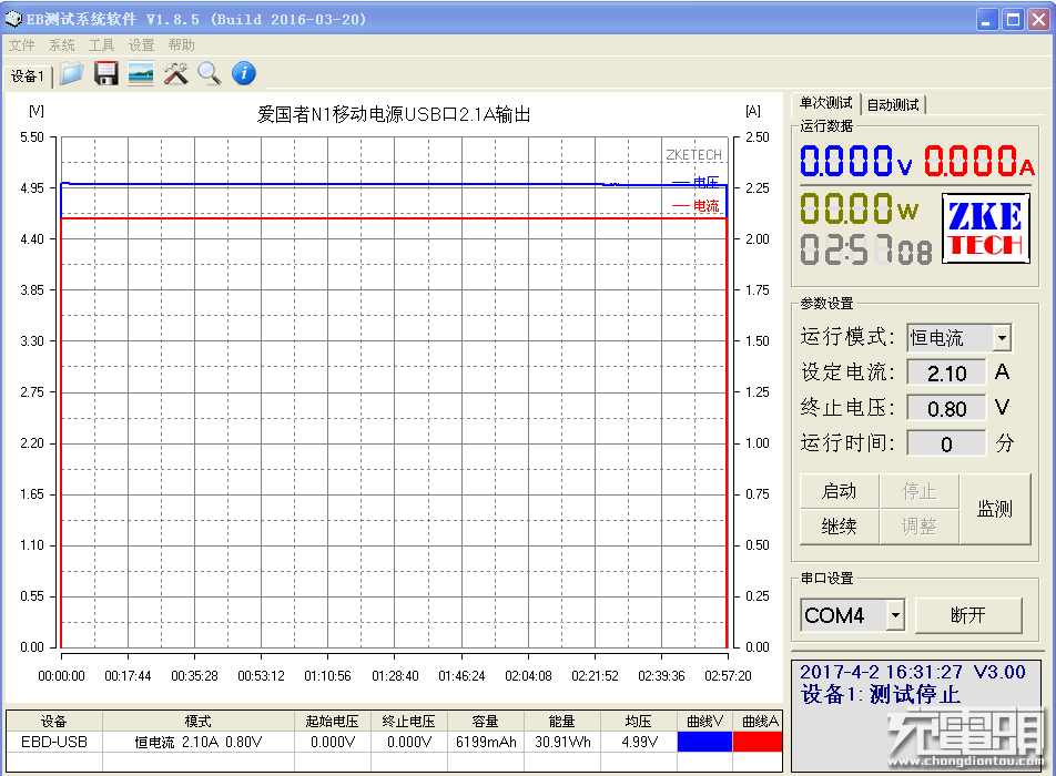

USB输出口额定5V2.1A输出转换效率:输出6199mAh、30.91Wh、均压4.99V,按标称的37Wh电量计算升压转换效率为:30.91/37=83.54%,处于业界中等偏上的水平。

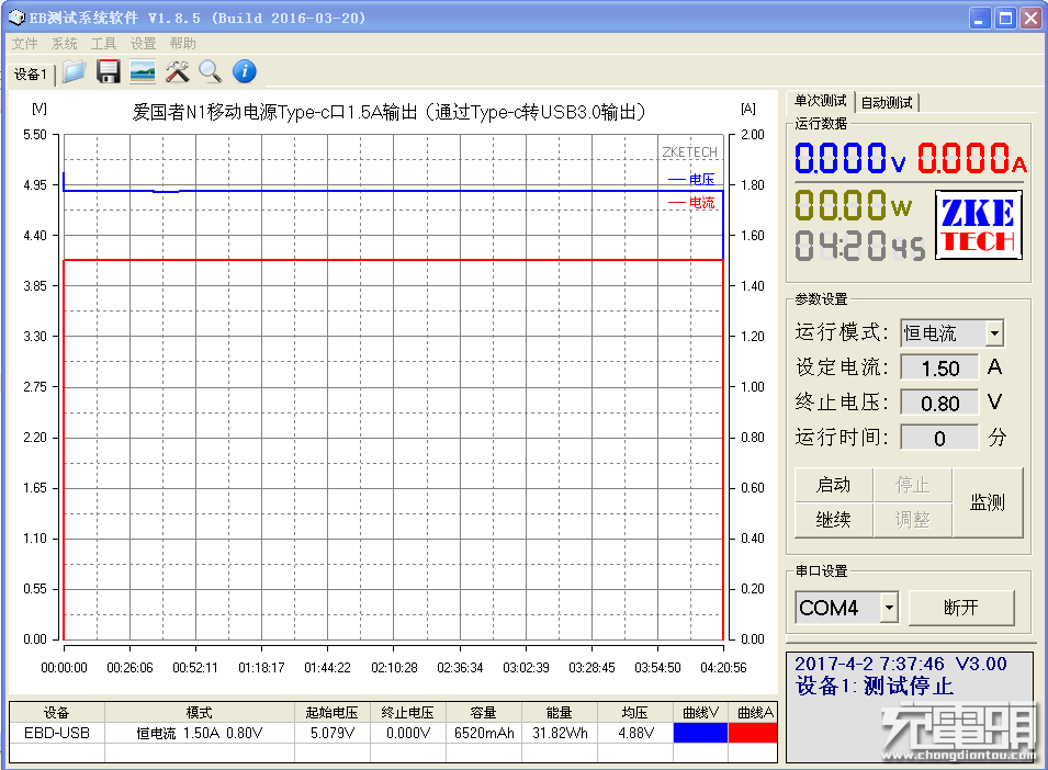

USB输出口额定5V1.50A输出转换效率::输出6520mAh、31.82Wh、均压4.88V,按标称的37Wh电量计算升压转换效率为:31.82/37=86%,处于业界中等偏上的水平。

给三星NOTE4手机充电,手机电量10%:两个输出口均能满速充电。

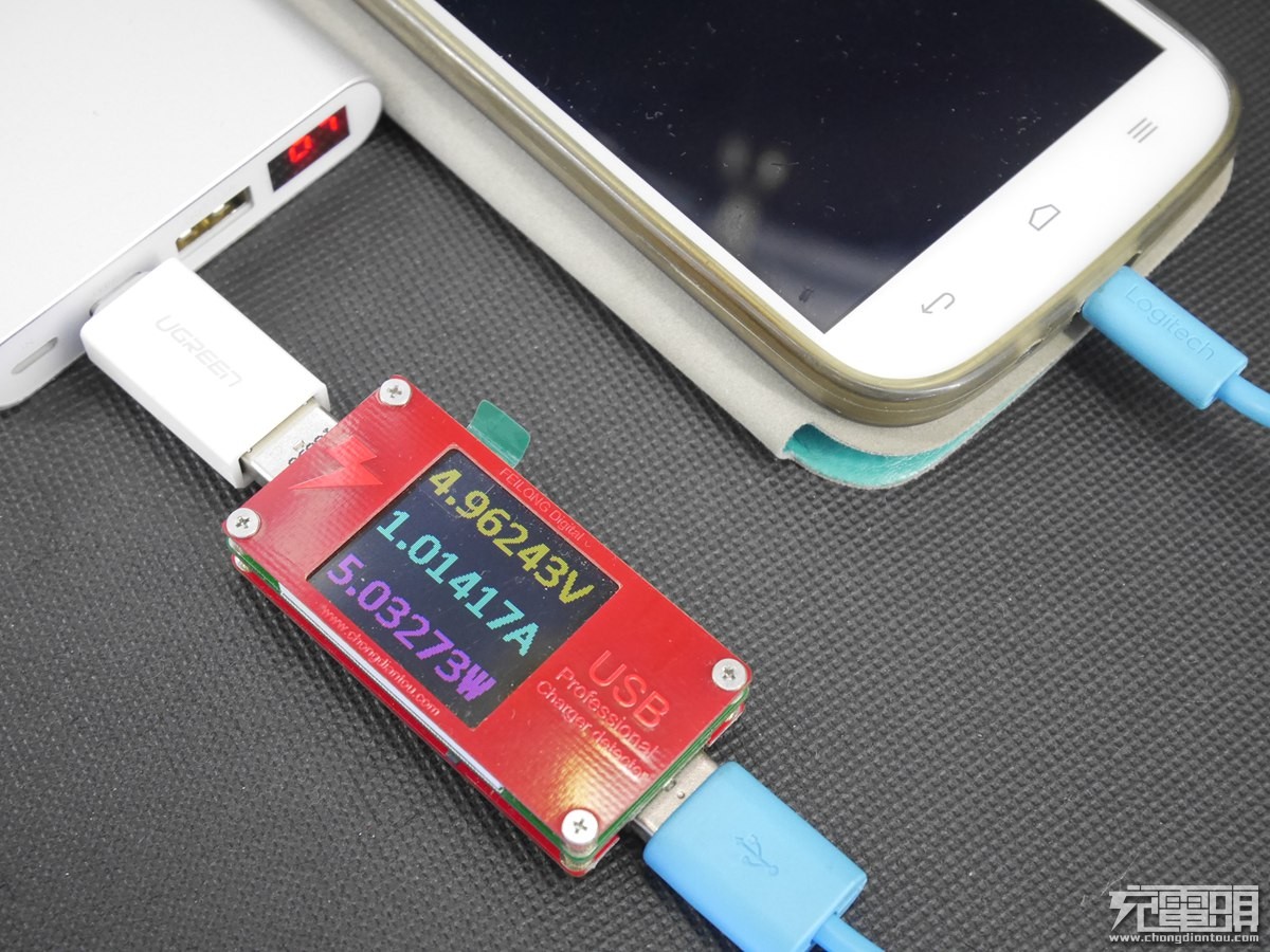

给华为麦芒B199手机充电,手机电量20%:两个输出口的充电电流均在1A左右,接近满速。

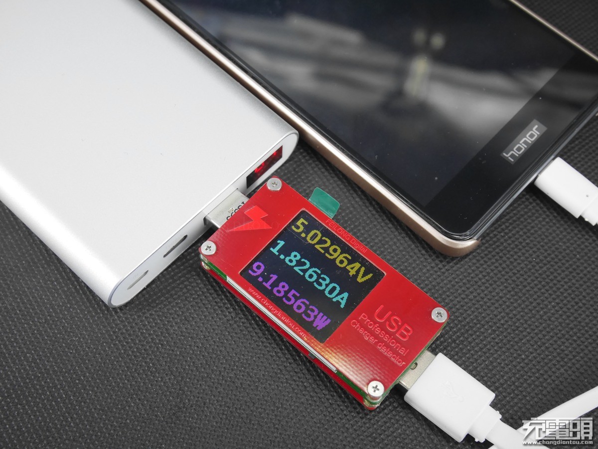

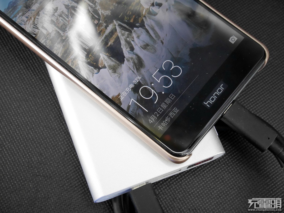

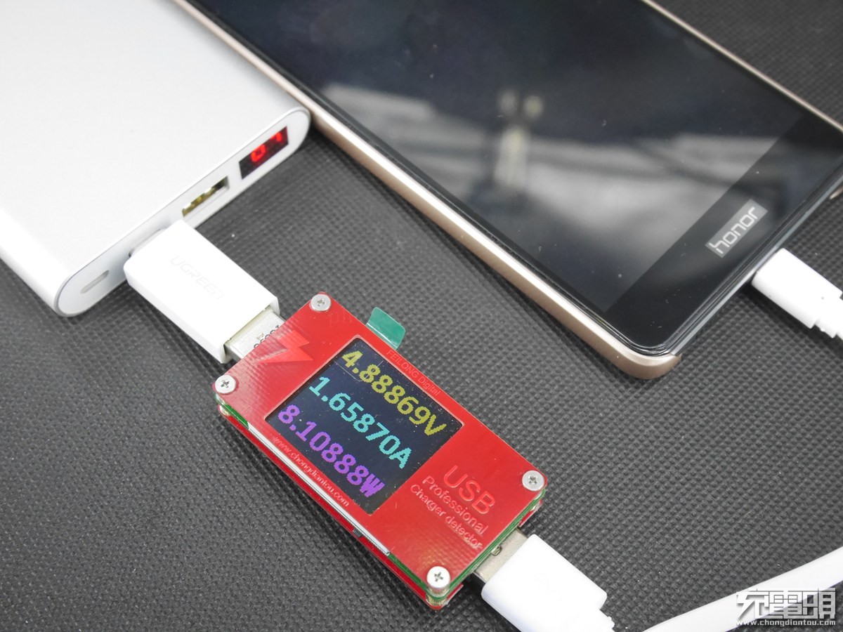

给荣耀V8手机充电,手机电量32%:其中USB输出接口满速充电,Type-c口充电电流小一点。
移动电源的Type-c口不通过转接头也能直接给荣耀V8手机进行充电,还是很方便的。
