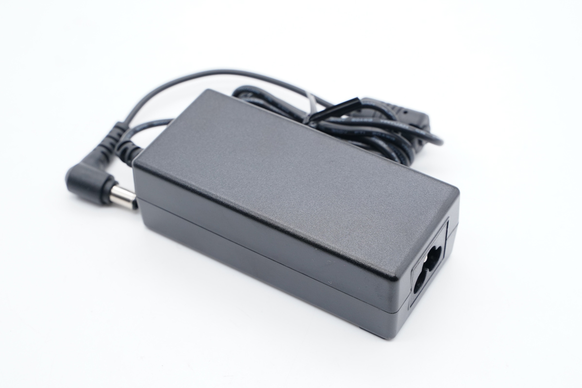

适配器是经典黑色造型设计,外壳磨砂处理,另外自带DC圆头输出线缆。

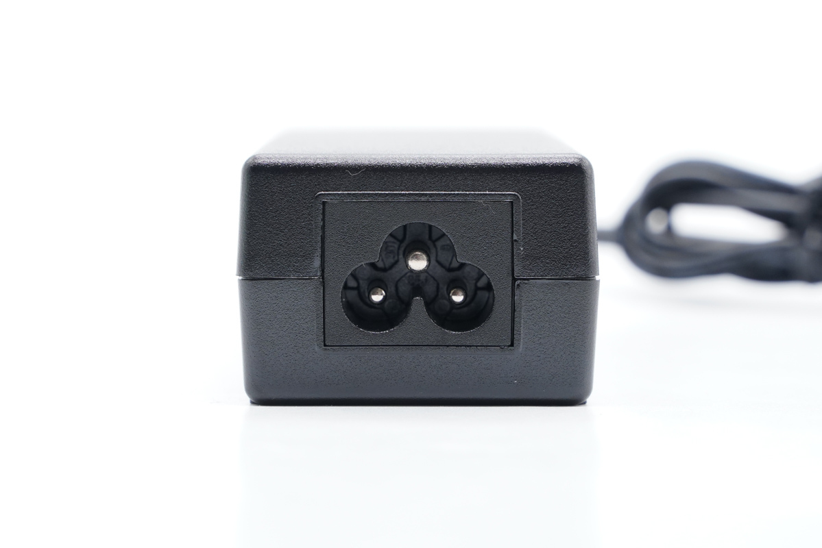

输入端采用梅花插口,带有接地引脚。

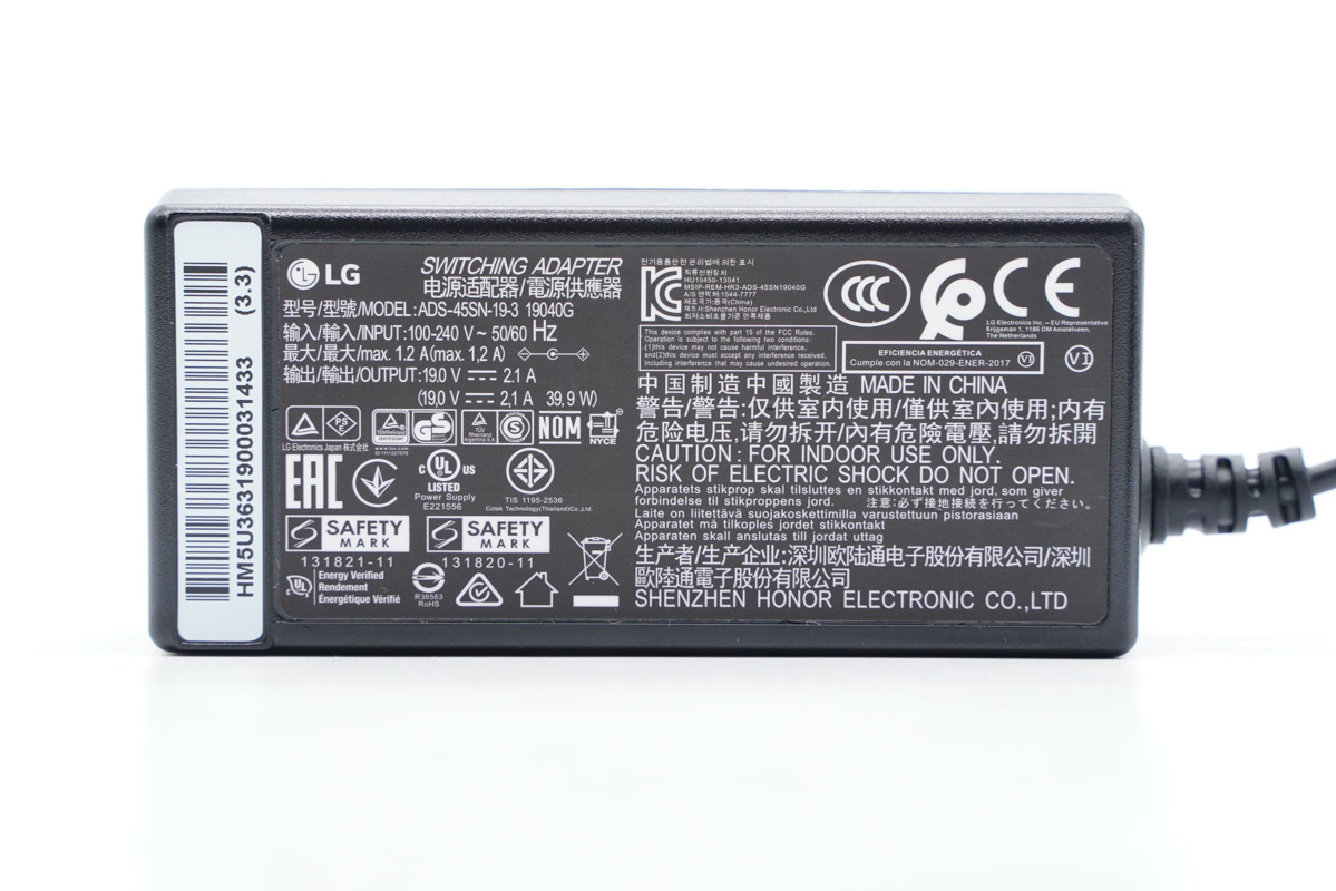

机身底部贴有铭牌,相关参数如下:
型号:ADS-45SN-19-3
输入:100-240V 50/60Hz 1.2A
输出:19V2.1A
制造商:深圳欧陆通电子股份有限公司
适配器已经通过了CCC、CP、CE、KC、PSE、GS、NOM、EAC、UL等认证,还通过了VI级能效认证。

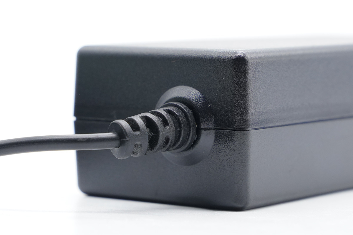

机身和输出线缆连接处做了抗弯折处理。

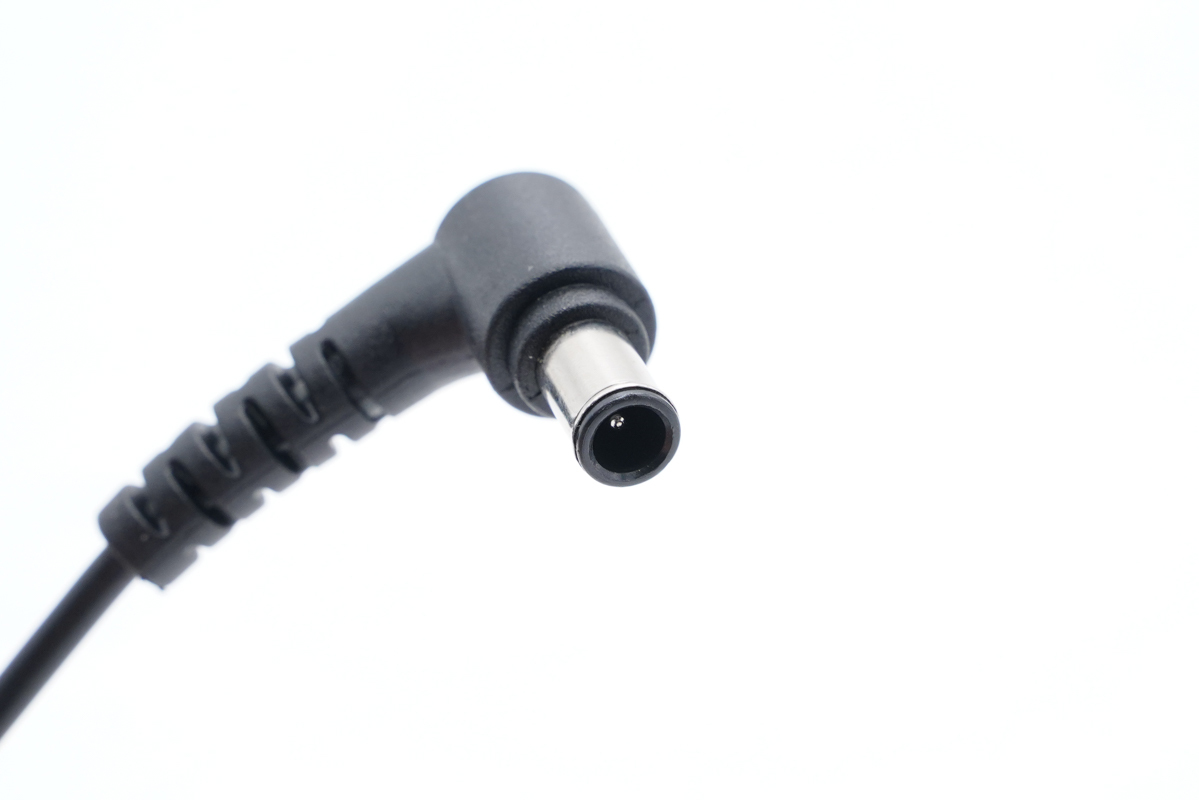

DC圆头90°弯折设计,插拔方便。

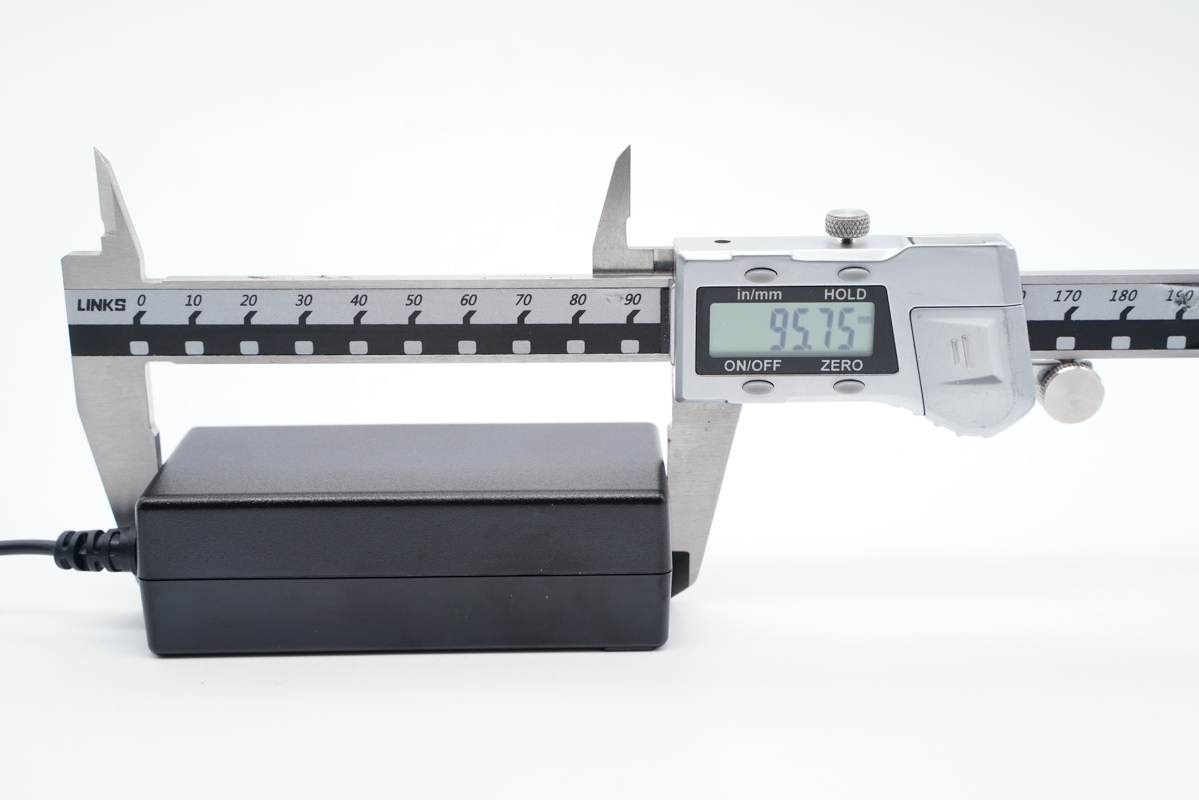

测得机身长度为95.75mm。

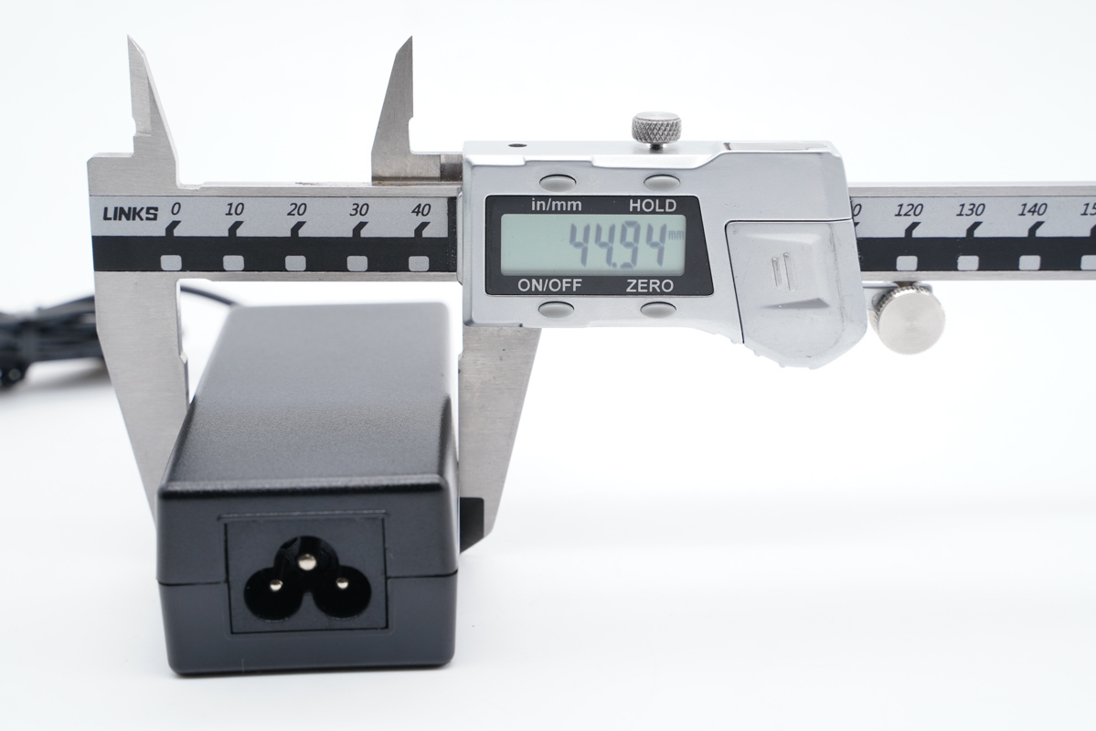

宽度为44.94mm。

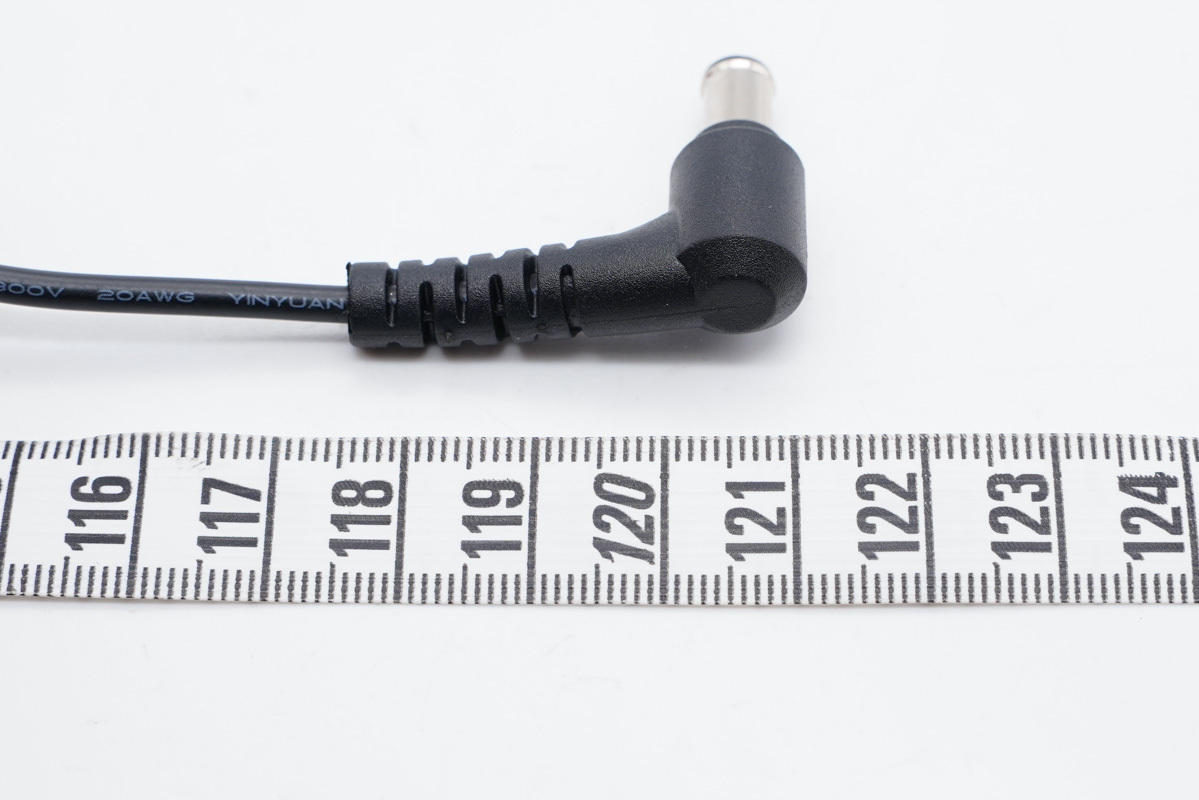

输出线缆长度约为121cm。

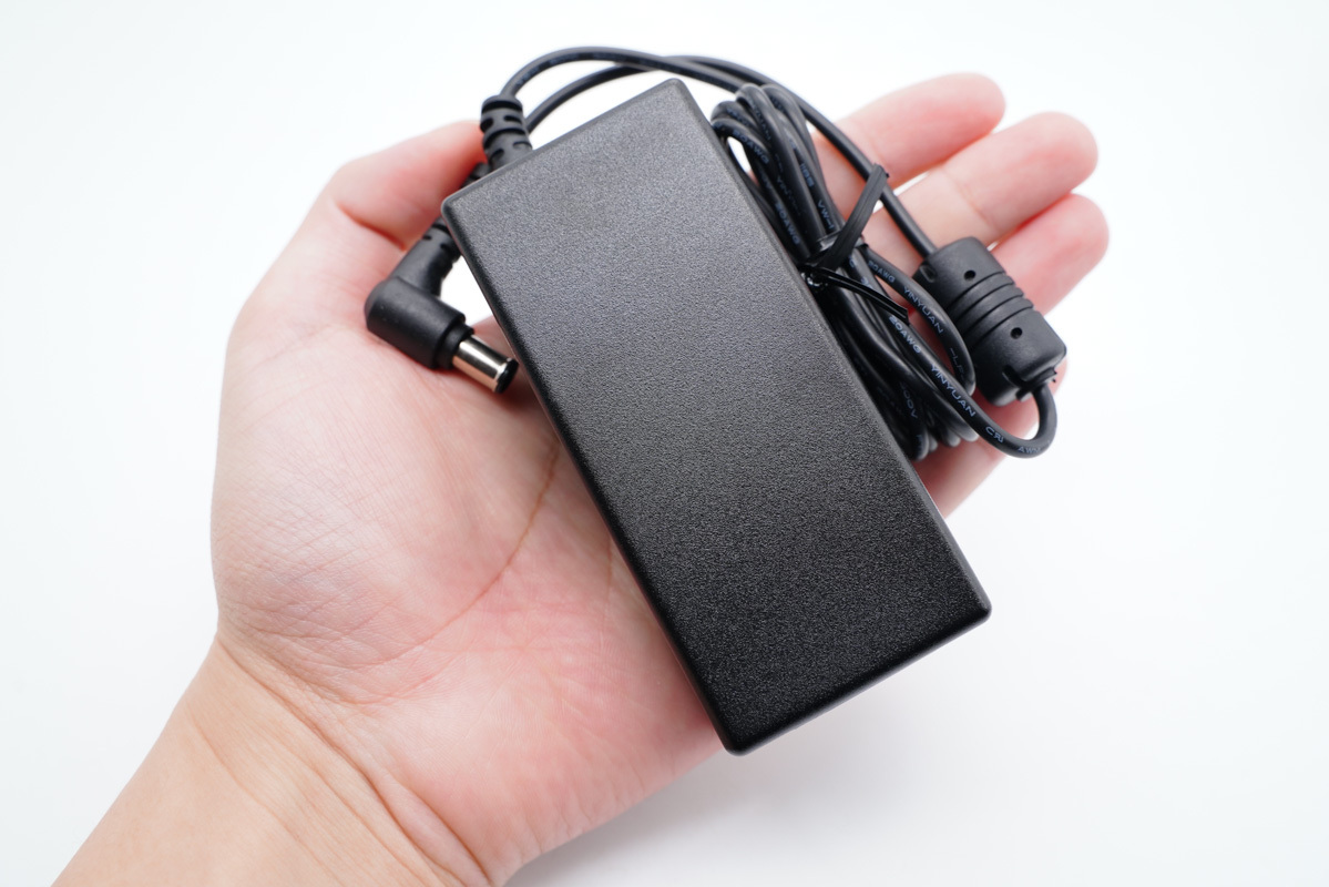

拿在手上的直观感受。

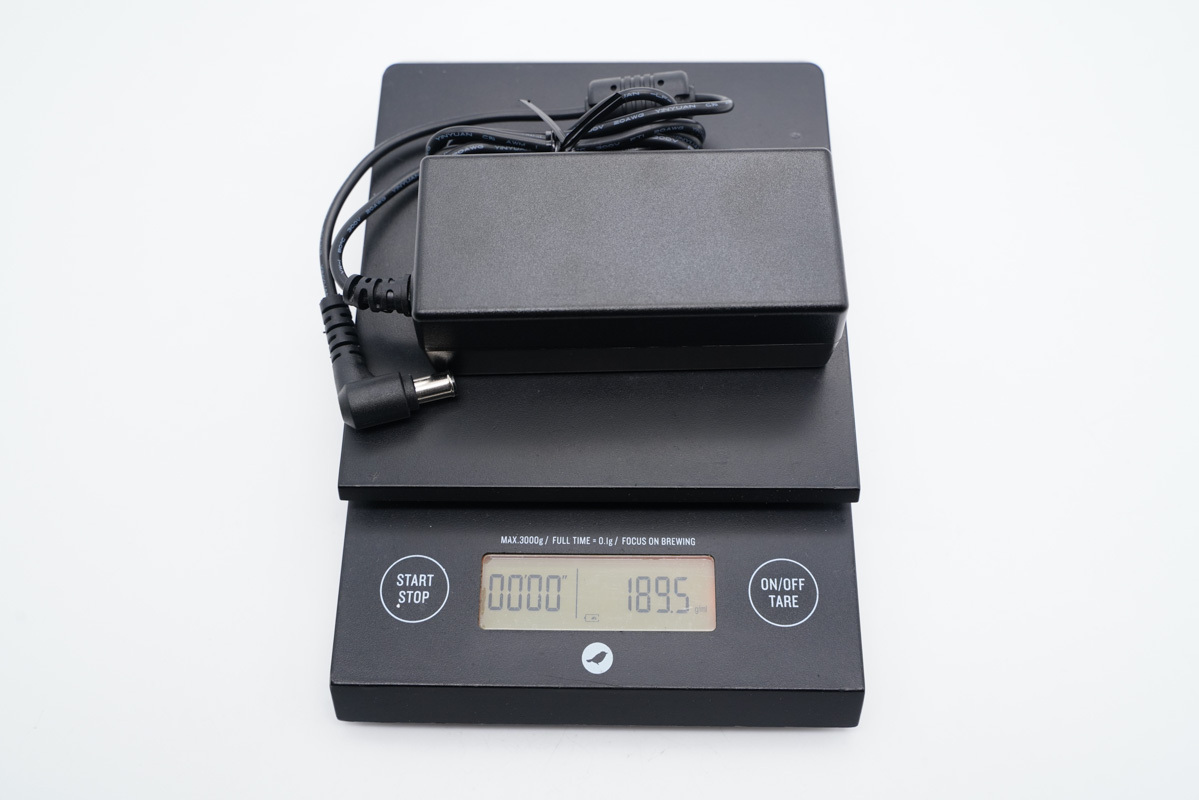

重量约为190g。

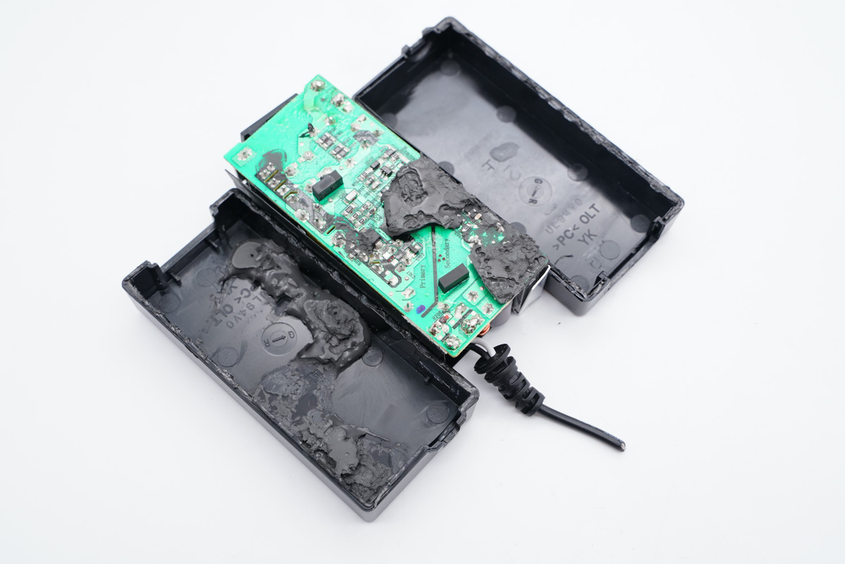

将机身壳拆开,内部模块和外壳间填充黑胶导热。

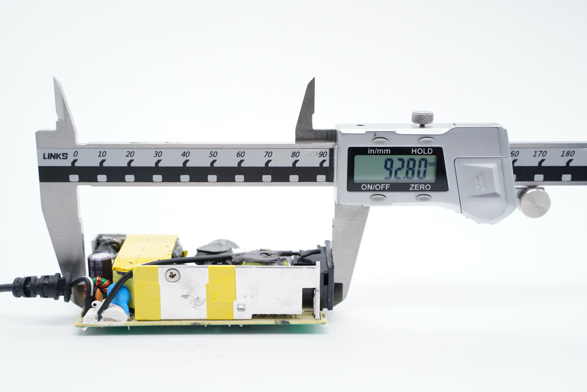

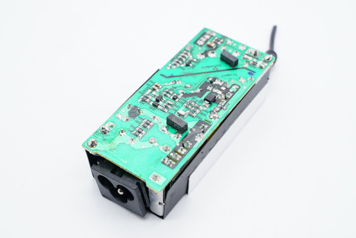

测得模块长度为92.8mm。

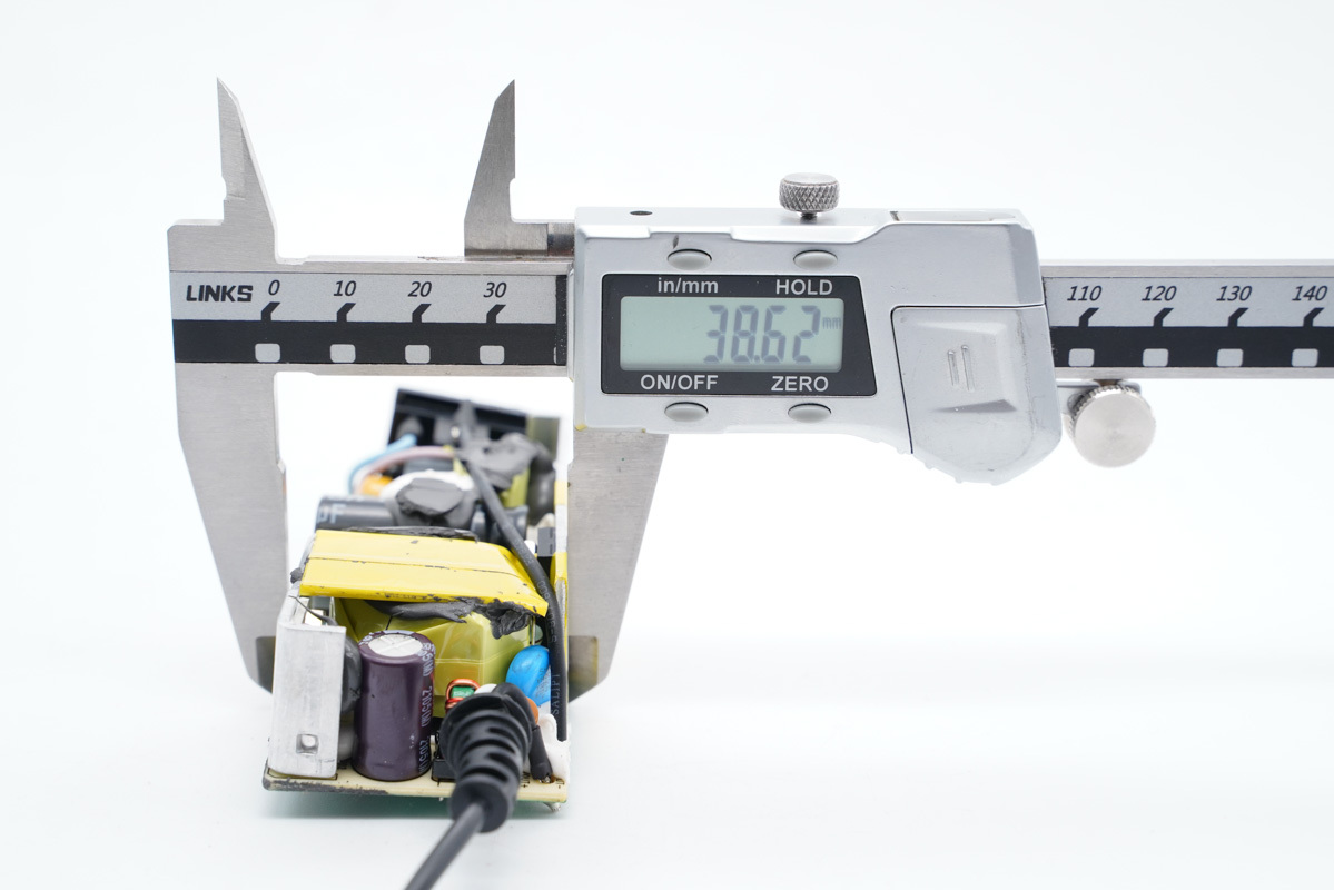

宽度为38.62mm。

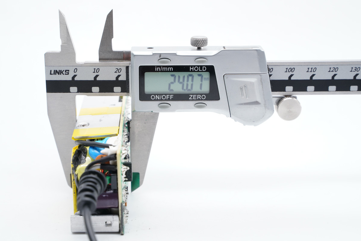

厚度为24.07mm。
PCB板背面贴有胶垫支撑。

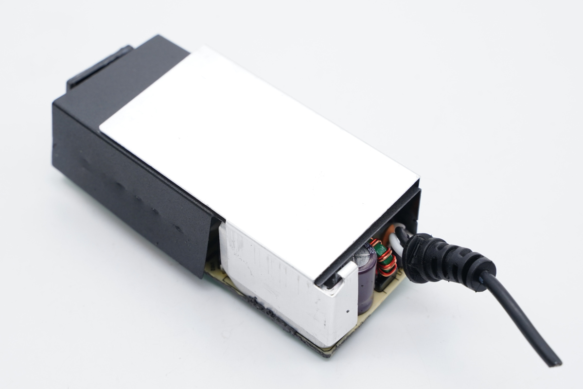

正面覆盖隔离板和金属散热片。

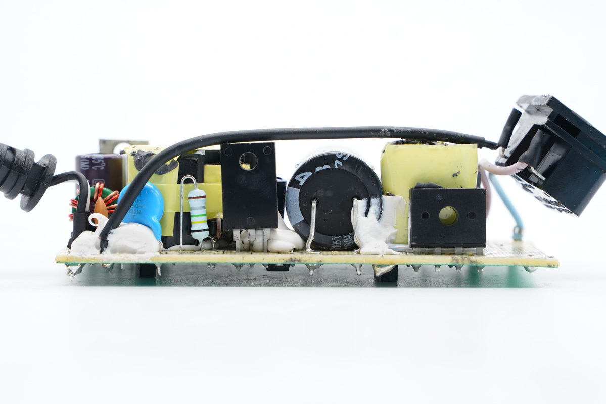

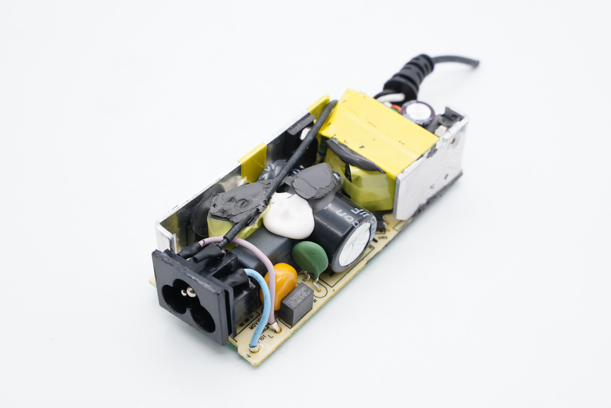

拆掉散热片,可见一根地线横贯初次级,并套有绝缘管保护,电容等器件打胶。

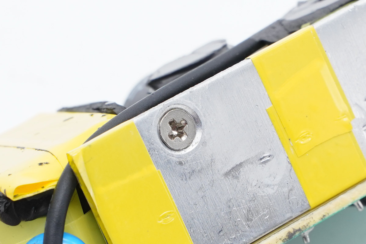

模块两侧均固定有散热片,整流桥、初级开关MOS管以及整流管使用螺丝固定散热。

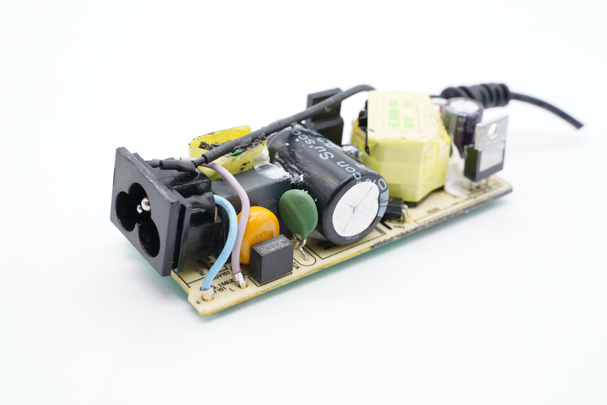

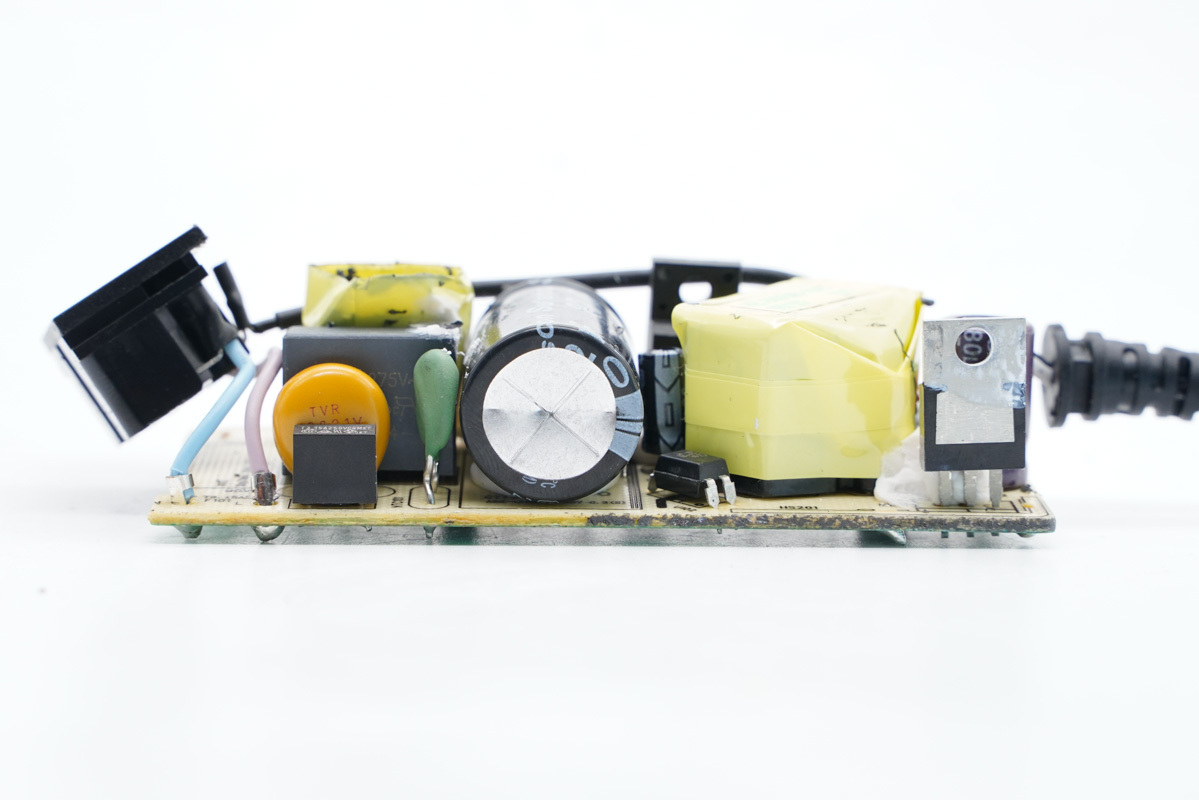

拆掉散热片,输入端设有延时保险丝、压敏电阻、NTC浪涌抑制电阻、安规X电容、共模电感等器件,共模电感包裹绝缘胶带。另外中间区域横置一颗高压滤波电解电容。
高压滤波电解电容和变压器间有光耦和主控芯片供电电容。
另一侧还有整流桥和初级开关MOS管。

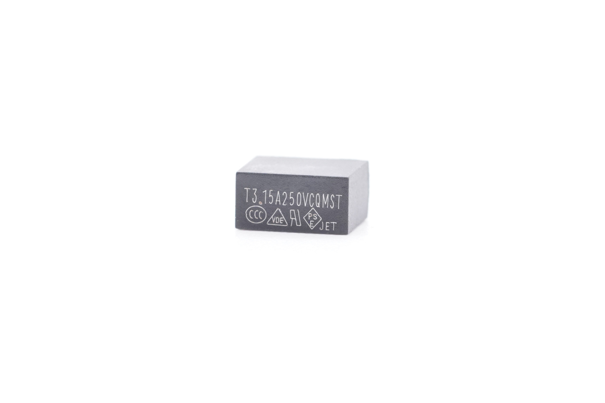

延时保险丝规格为3.15A 250V。

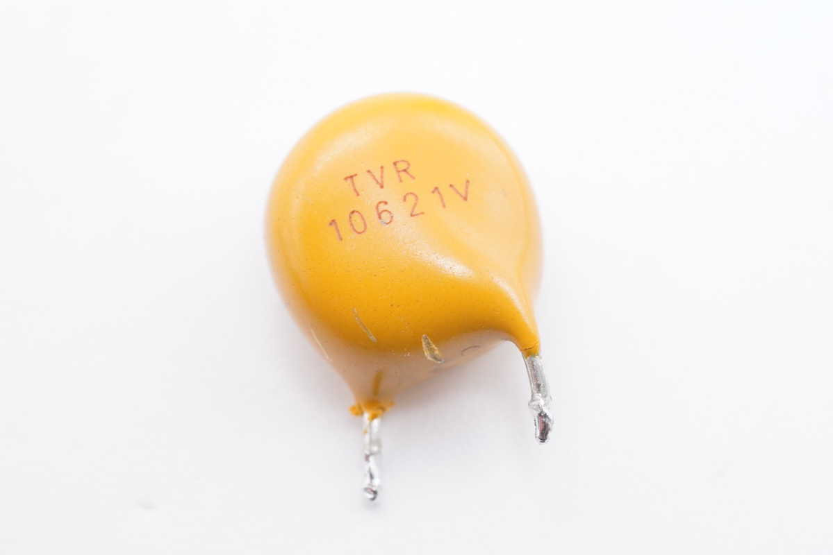

TVR10621V压敏电阻特写,用于输入过压保护。

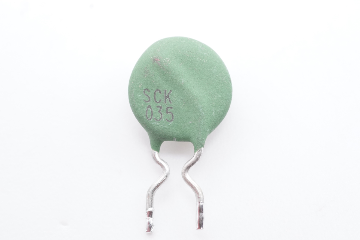

NTC浪涌抑制电阻用于抑制上电浪涌电流。

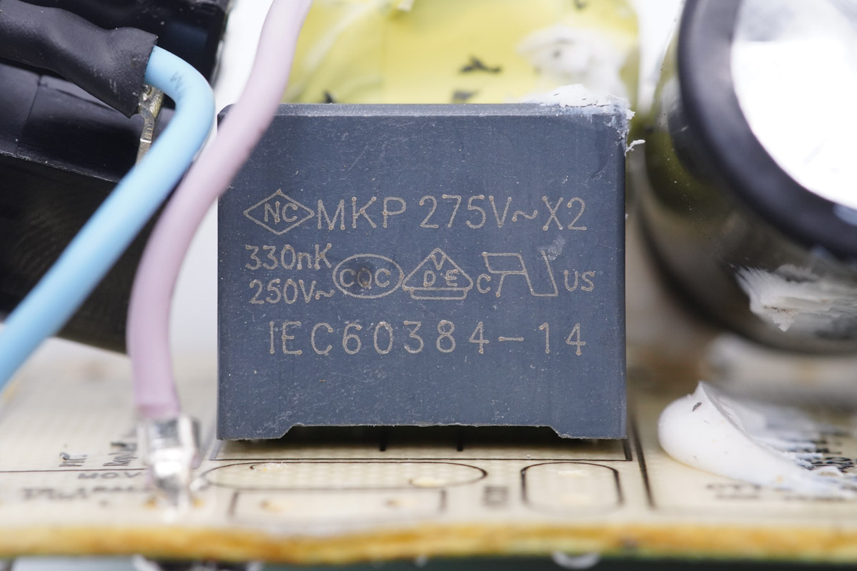

安规X电容特写。

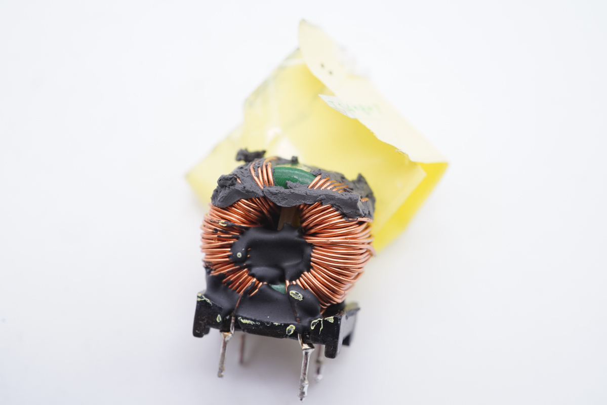

共模电感特写,用于滤除EMI干扰。

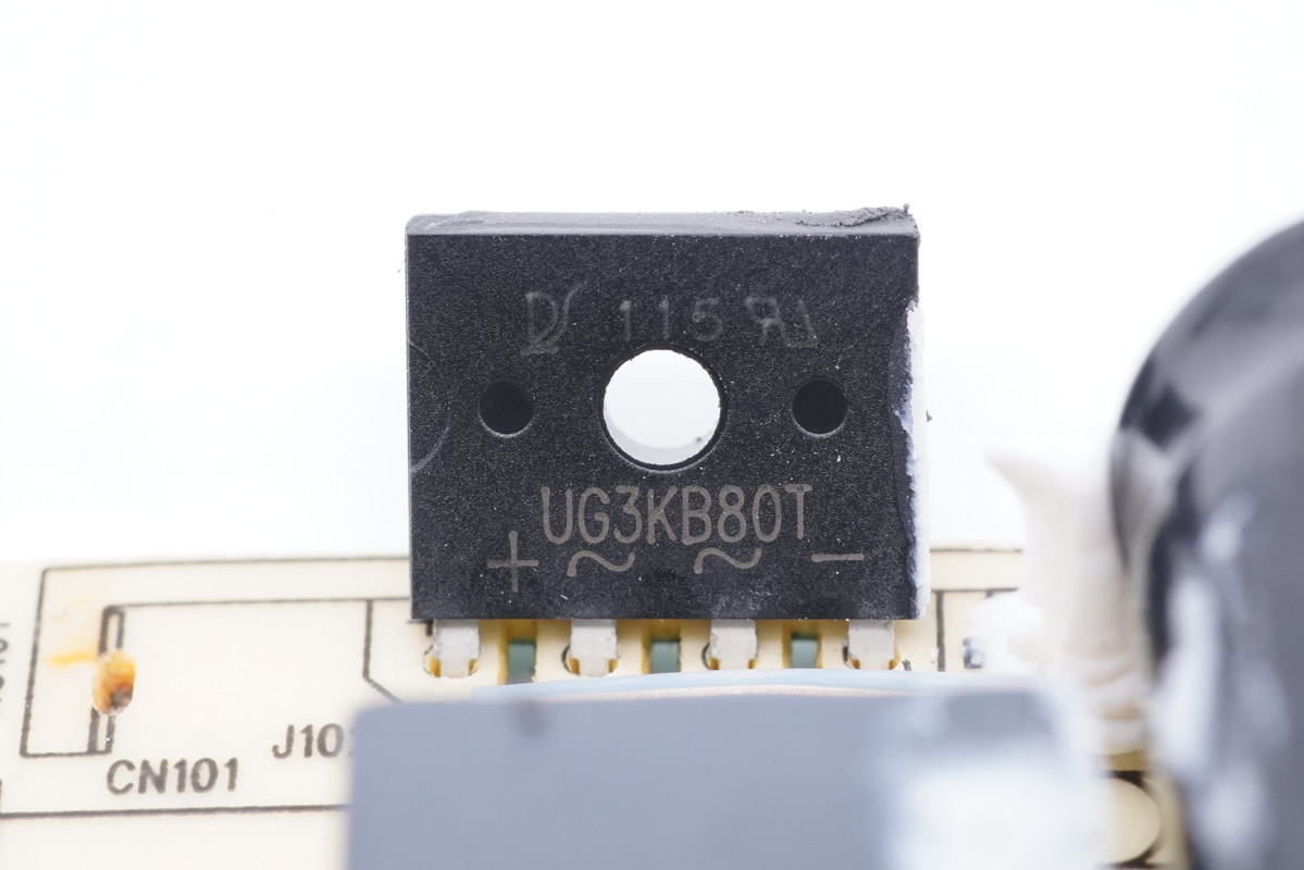

UG3KB80T整流桥特写。

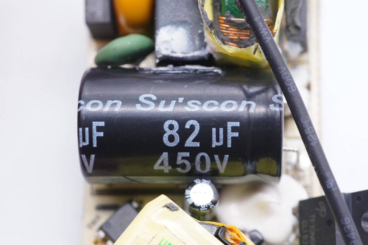

高压滤波电解电容来自冠坤,规格为400V 82μF。

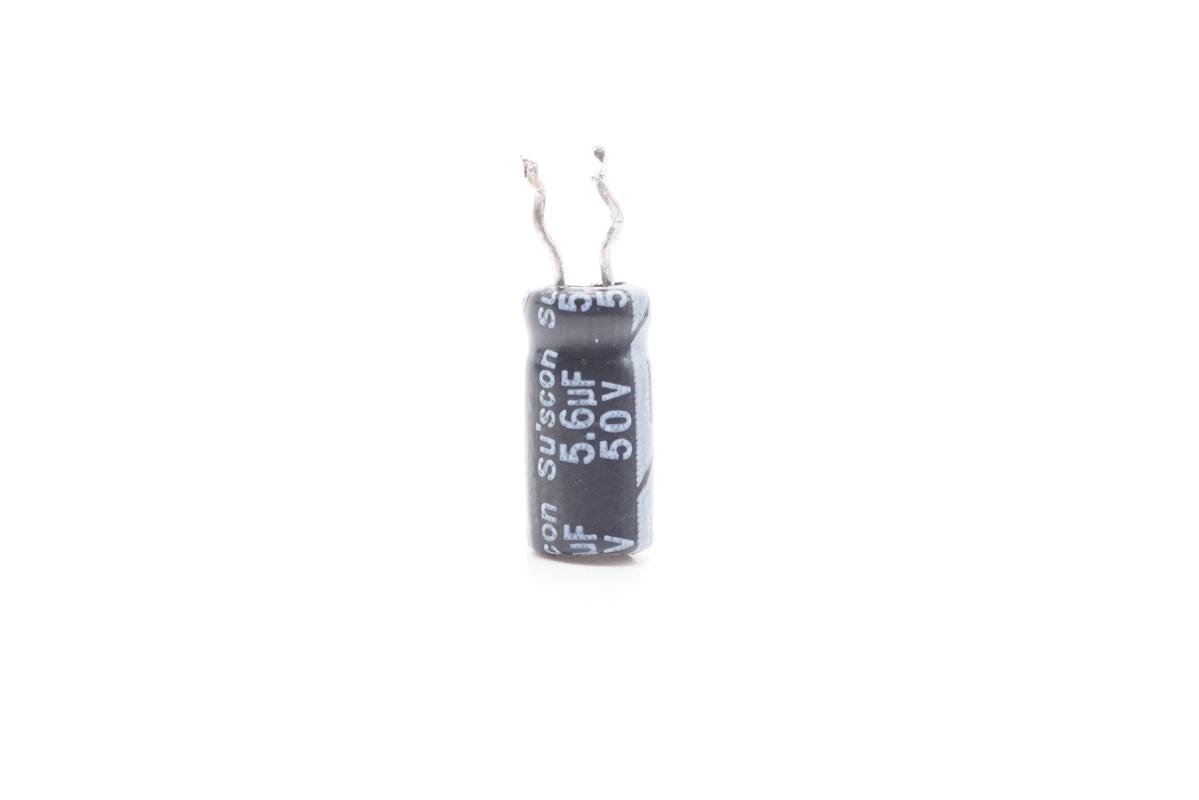

主控芯片供电电容也是来自冠坤,规格为50V 5.6μF。

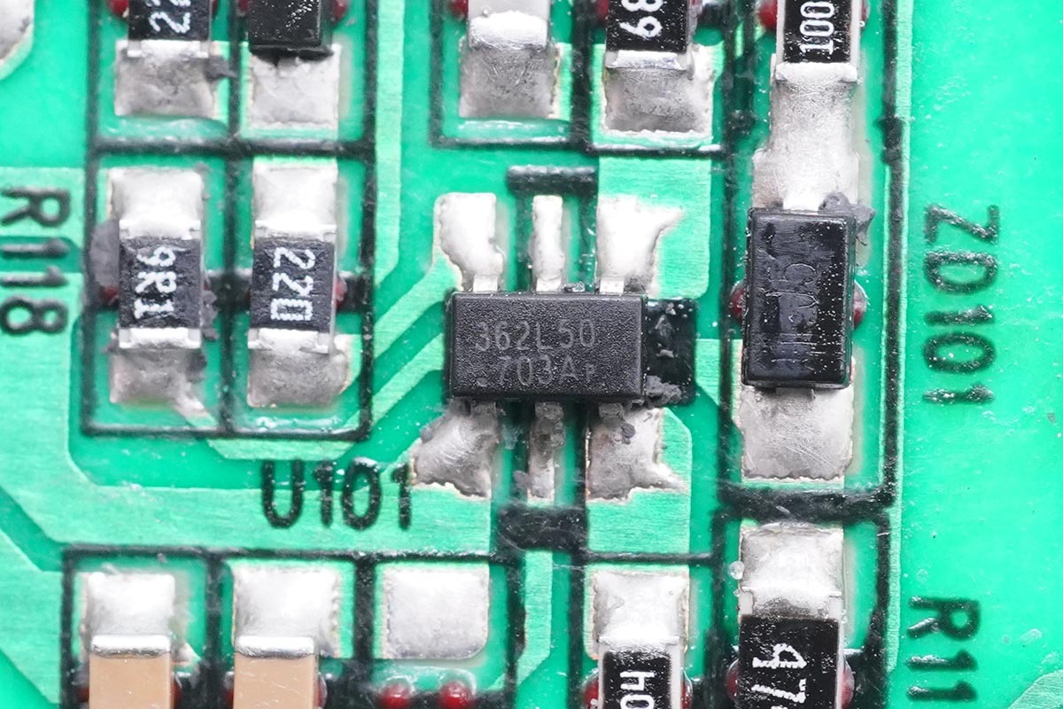

开关电源PWM控制器特写,昂宝OB2362,是一颗高性能自适应多模式反激控制器,支持CCM和QR工作模式。

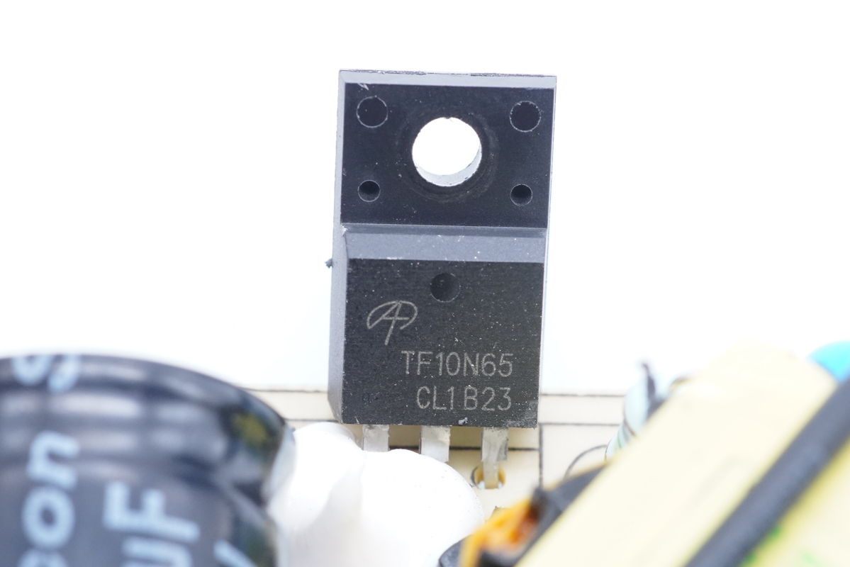

初级开关MOS管采用AOS万代AOTF10N65,NMOS管,耐压650V,采用TO-220F封装。

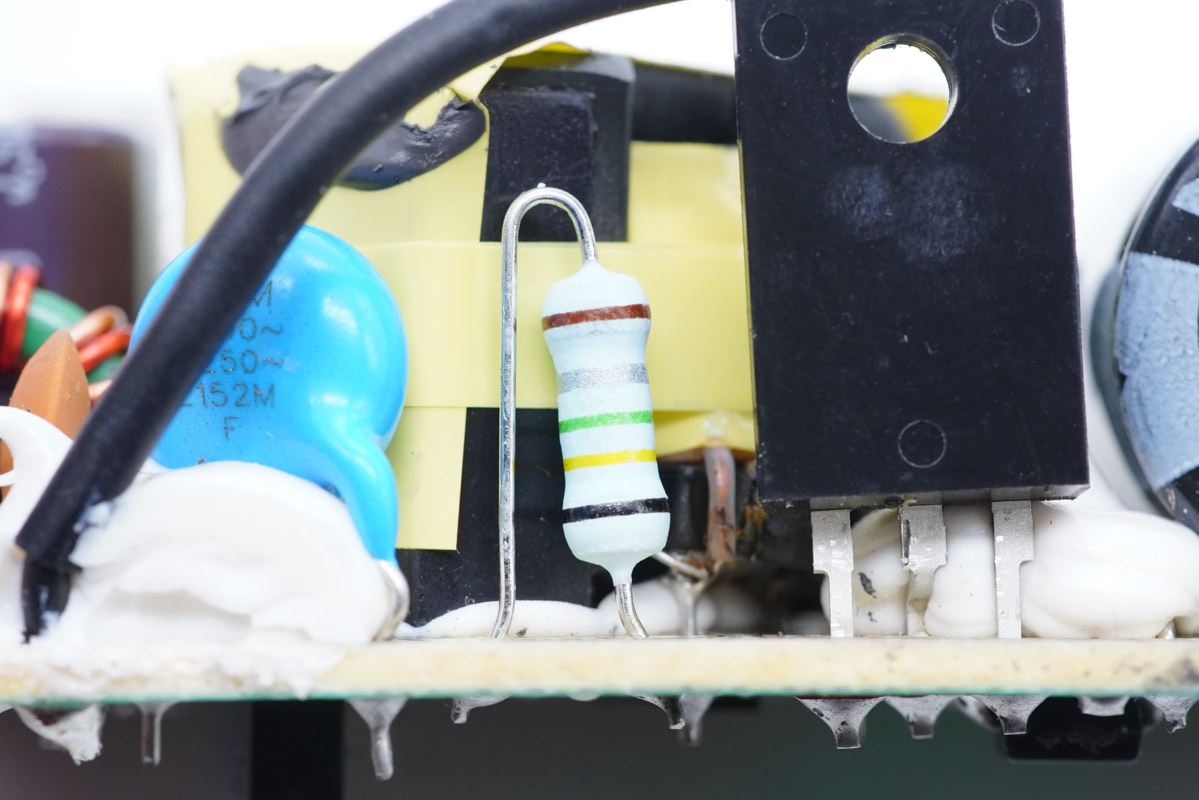

色环电阻特写。

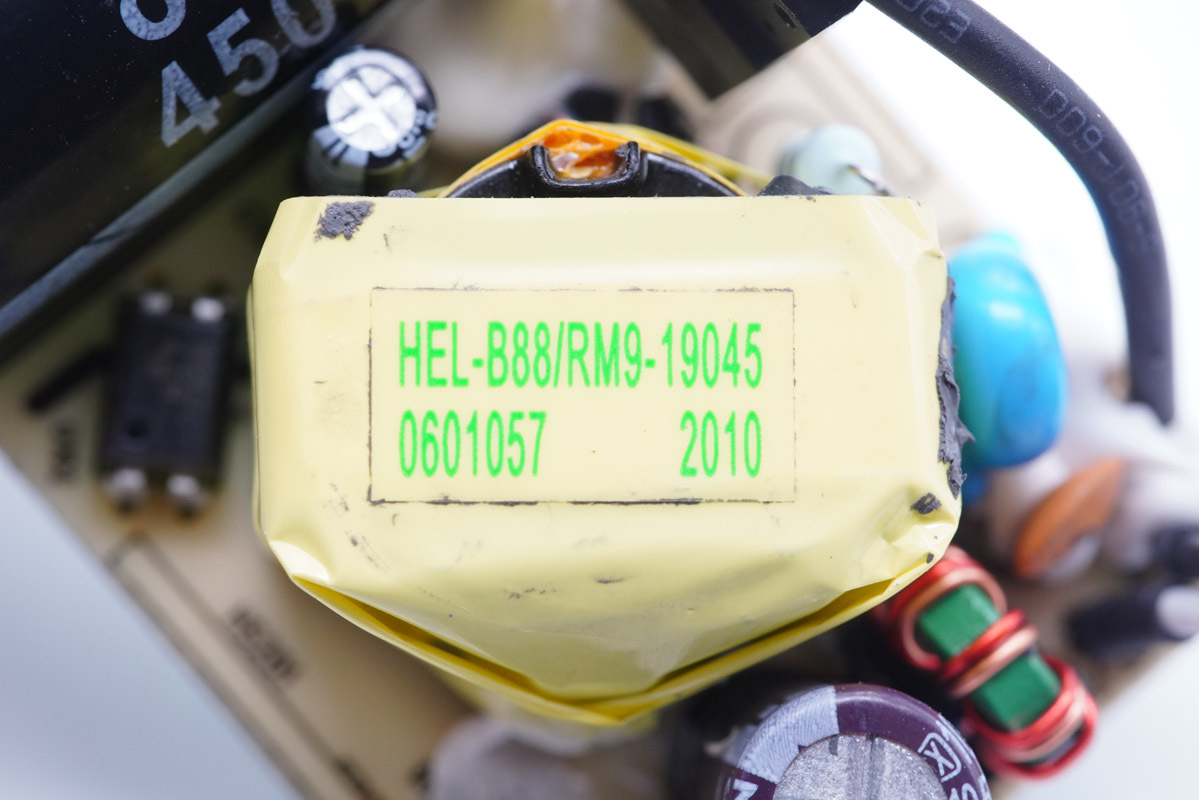

变压器特写。

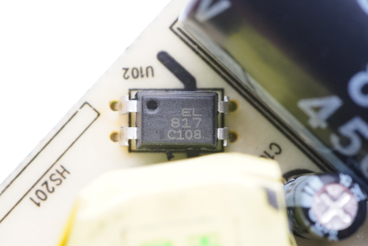

EL 817光耦,用于输出电压反馈。

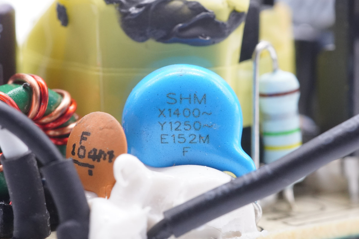

蓝色Y电容特写。

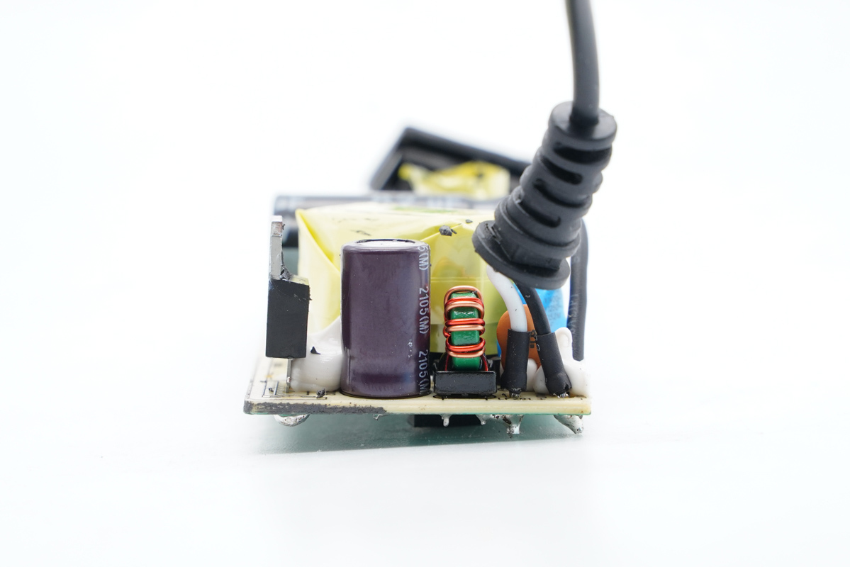

输出端一览,设有整流肖特基二极管、滤波电容、滤波电感等器件,导线套有胶套保护。

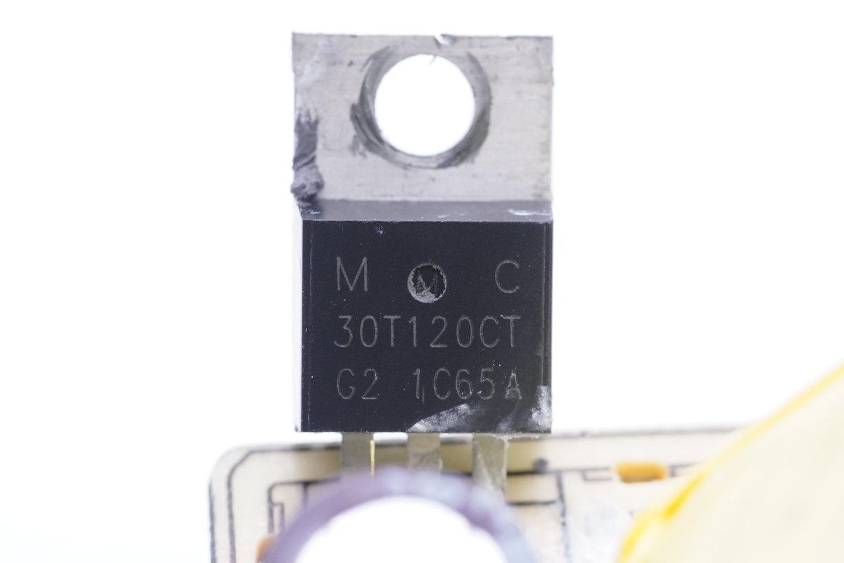

肖特基二极管特写,丝印30T120CT。

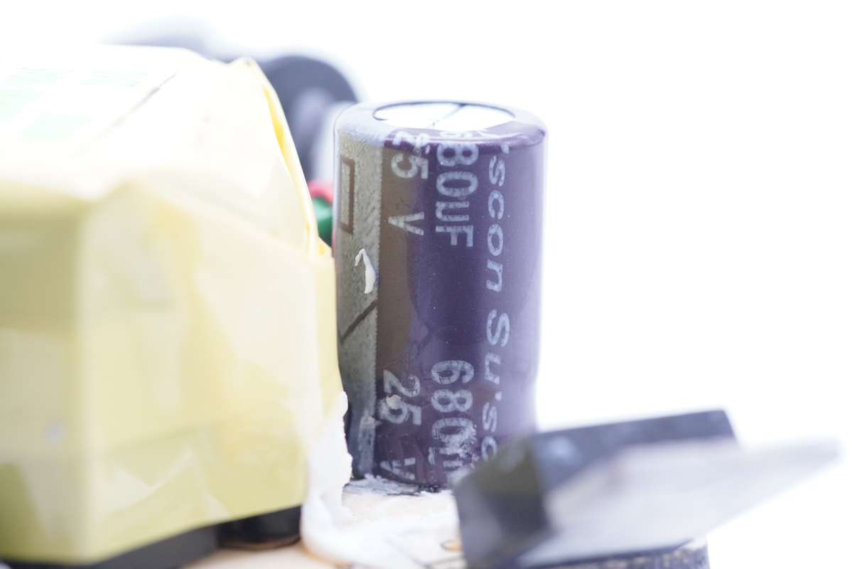

输出滤波电解电容也是来自冠坤,规格为25V 680μF。

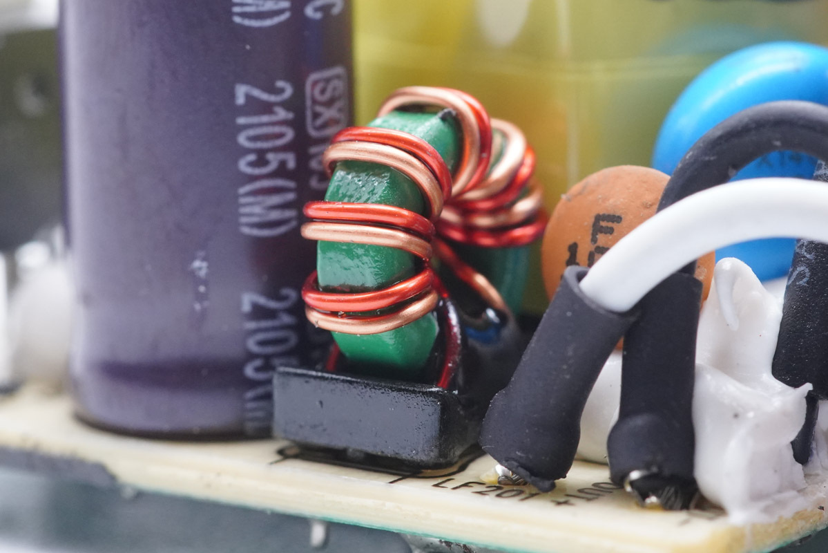

输出滤波电感特写。

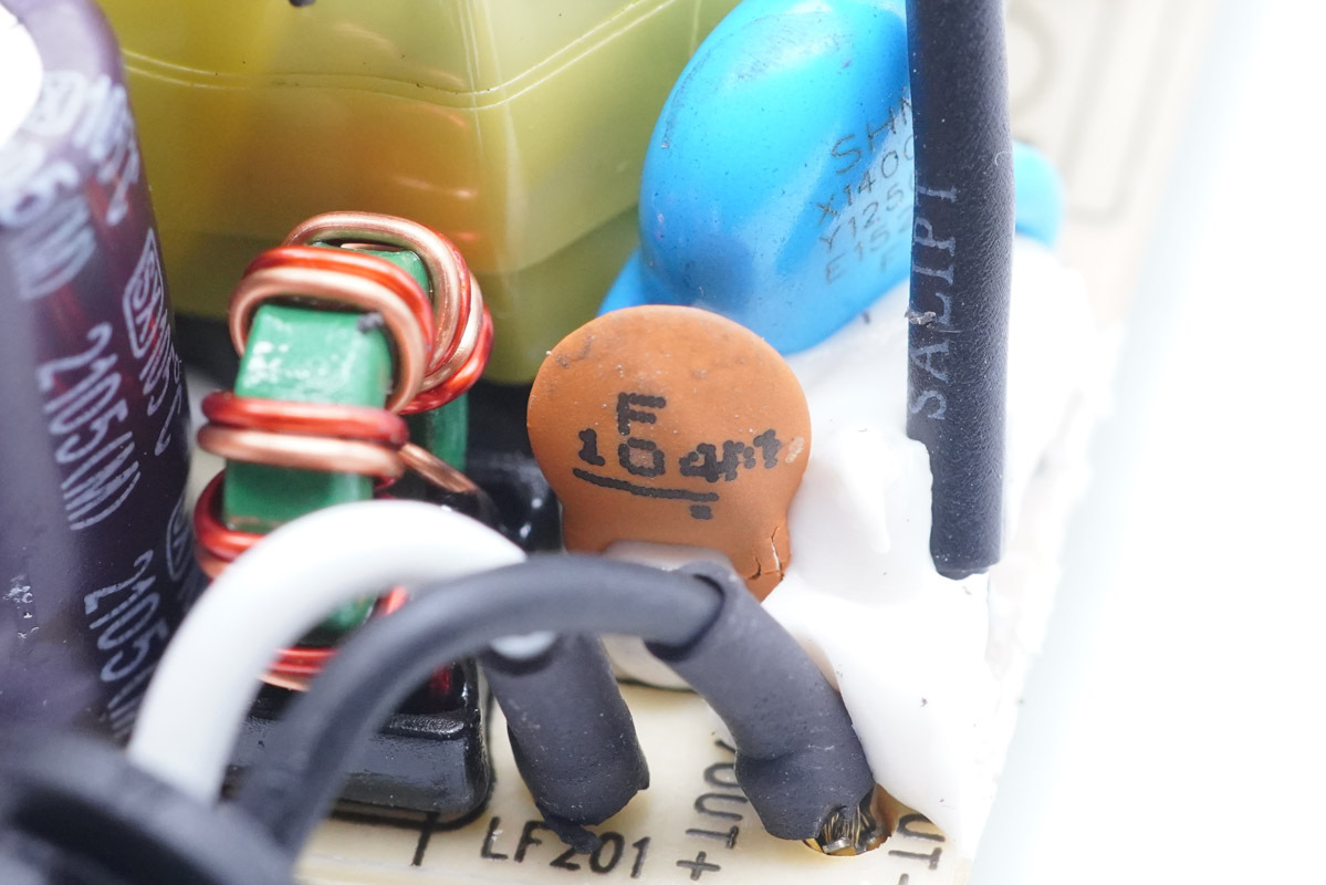

陶瓷电容特写。

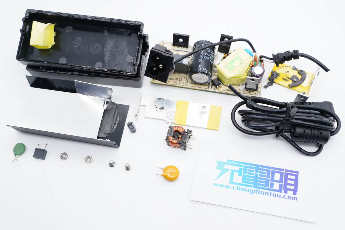

LG这款40W电源适配器支持100-240V宽范围电压输入,并且通过了CCC、CP、CE、KC、PSE、GS、NOM、EAC、UL等多国/地区安规认证,产品质量可靠,另外也体现了欧陆通在电源领域有着不错的实力。
充电头网通过拆解了解到,电源模块覆盖金属散热板,此外还为整流桥、初级开关MOS管、整流管配有专门的散热片,并使用螺丝固定散热。采用肖特基二极管进行整流输出,滤波电容均来自冠坤。整体来看,这款电源从内到外都充满了传统笔电适配器气息。
