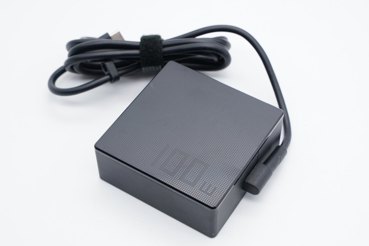

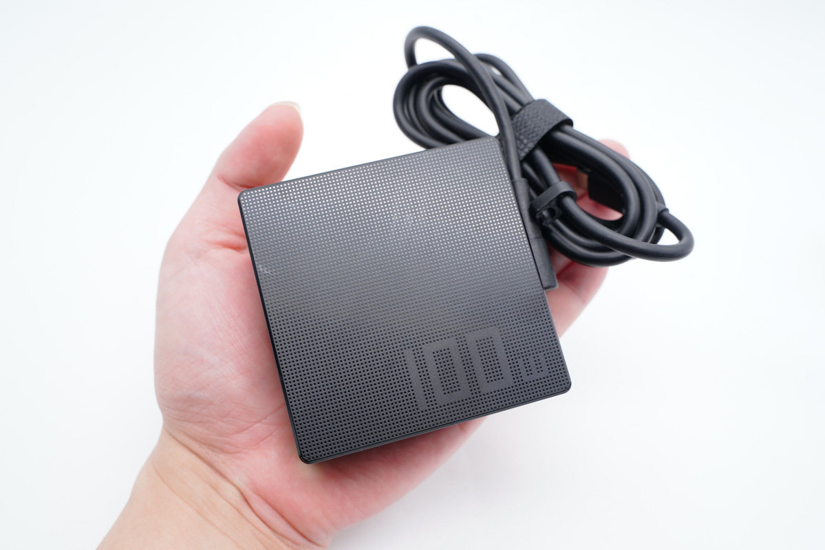

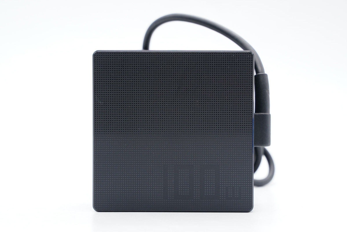

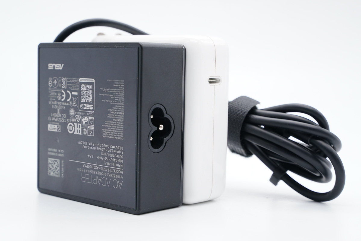

华硕ROG 100W充电器机身采用方块造型设计,PC材质黑色外壳表面磨砂处理,整体风格十分简约。
机身顶面契合华硕幻系列笔电“点”元素设计,右下角还设有100W字样,边缘亮面倒角处理。

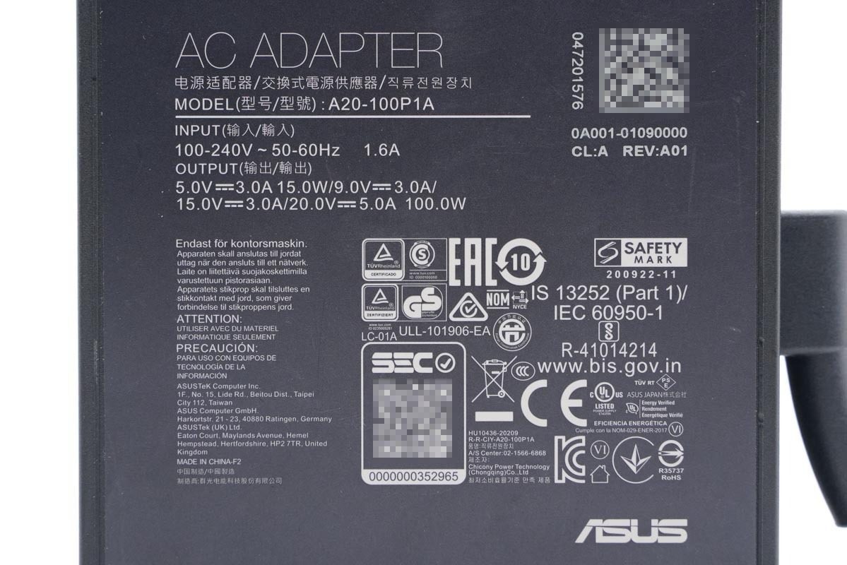

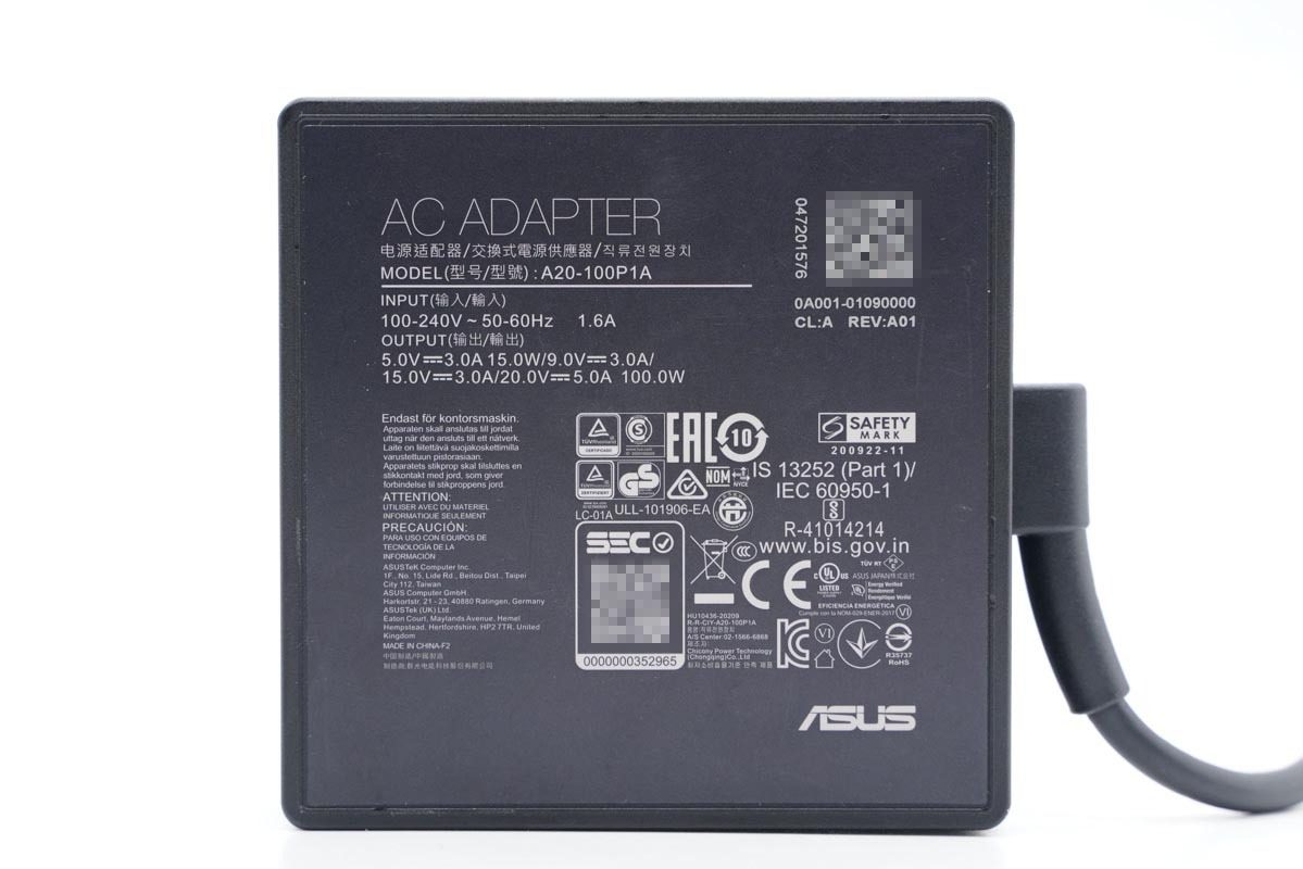

底部外壳上印有产品参数和安规认证信息。
产品型号:A20-100P1A
输入:100-240V~50/60HZ 1.6A
输出:5V3A、9V3A、15V3A、20V5A 100W
制造商:群光电能科技股份有限公司
充电器已经通过了CS、GS、EAC、NOM、NYCE、CCC、CE、KC、UL、PSE等认证,还通过了VI级能效认证,全球绝大多数国家和地区都能使用。

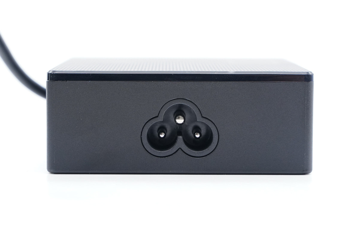

输入端梅花插口采用独立模块设计,具备接地端子。使用笔记本时能有效接地,避免造成触电麻痛感觉。

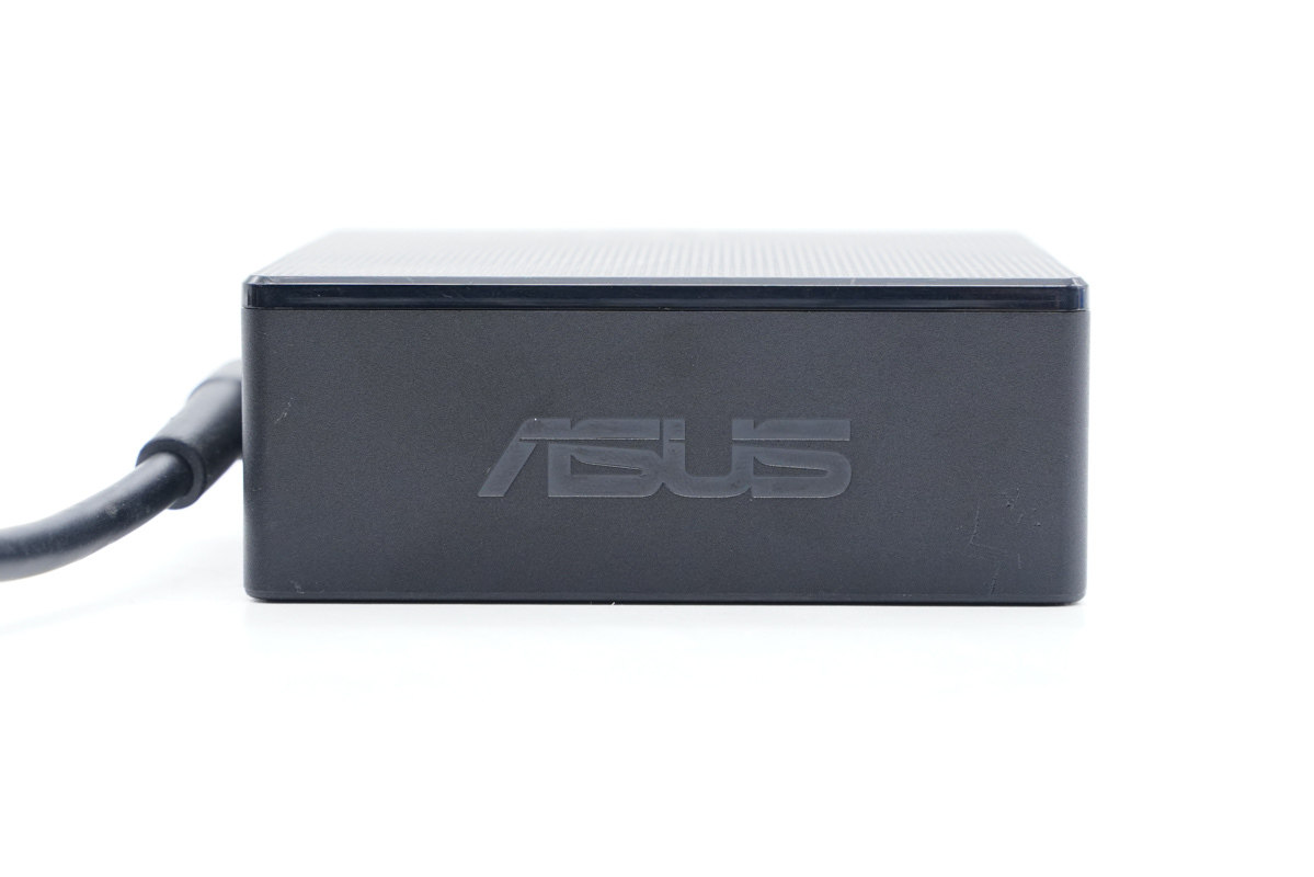

相邻侧面设计有ASUS品牌logo。

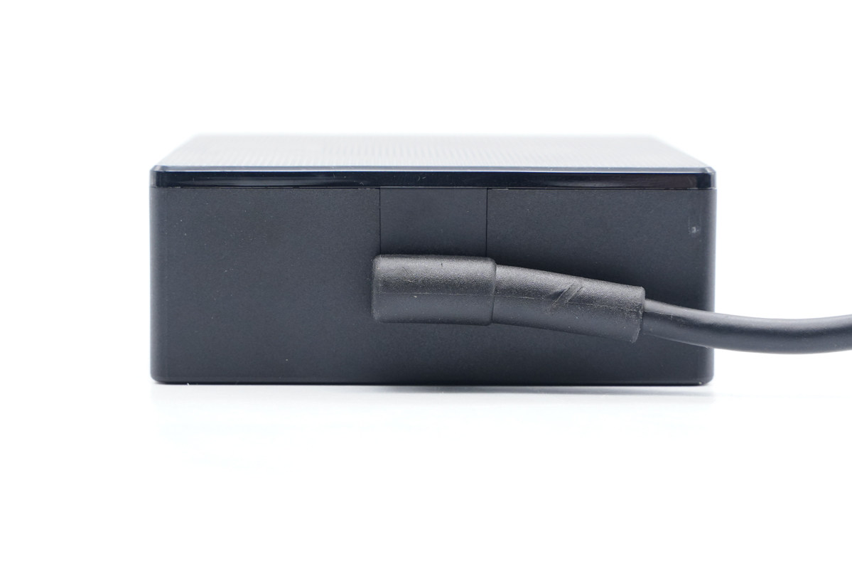

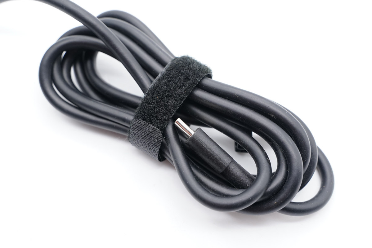

输出端线缆做了抗弯折处理。
线缆使用魔术扎带捆扎整理。

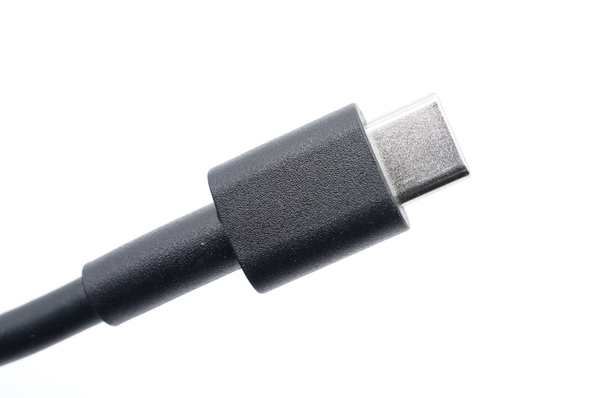

USB-C线头塑料壳磨砂处理,方便插拔。

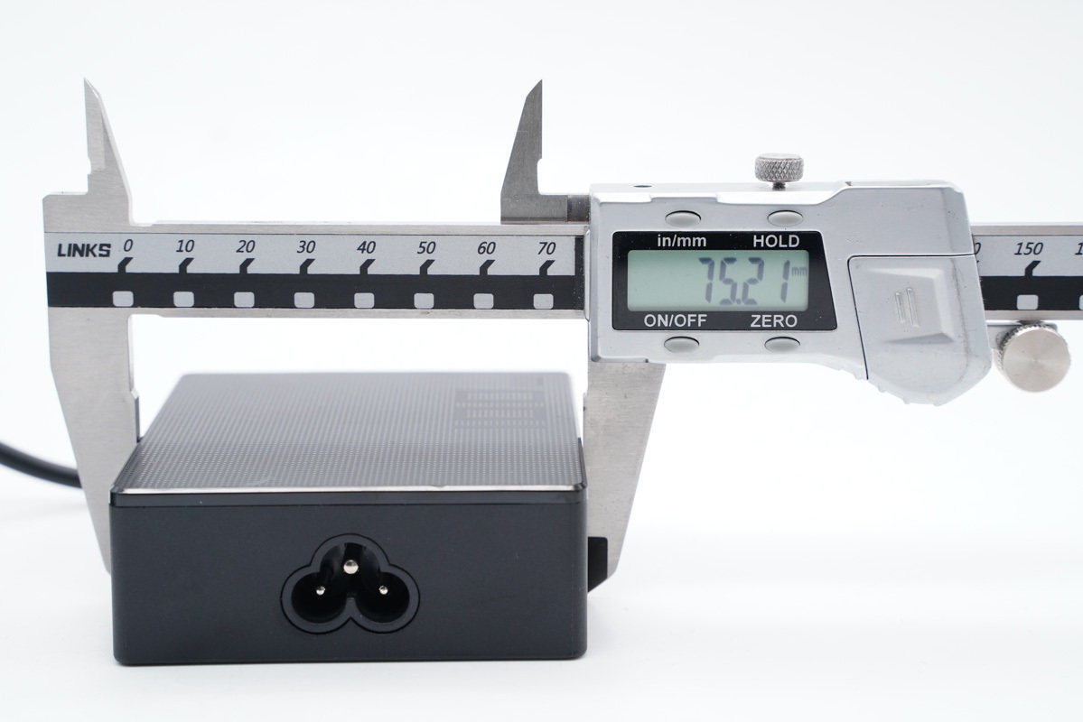

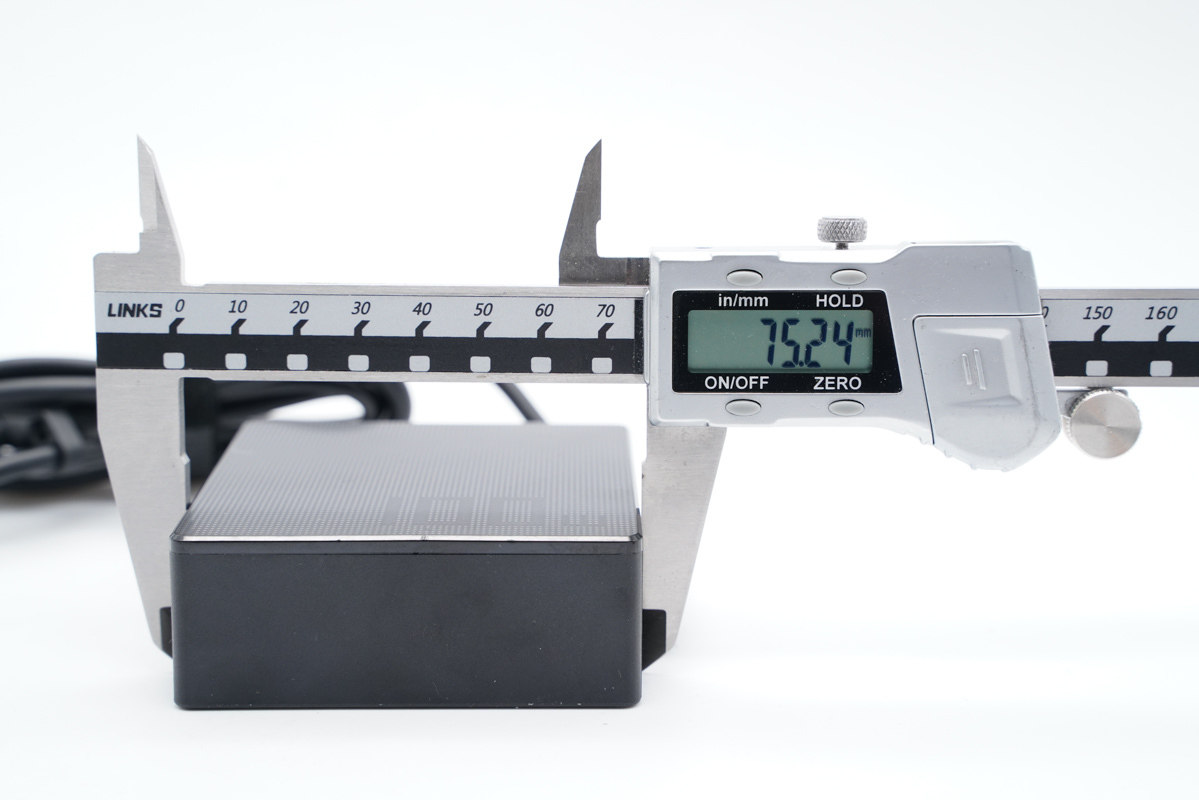

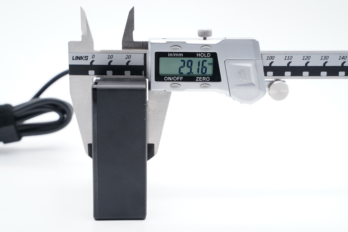

测得机身长度为75.24mm。
宽度为75.21mm。
厚度为29.16mm。

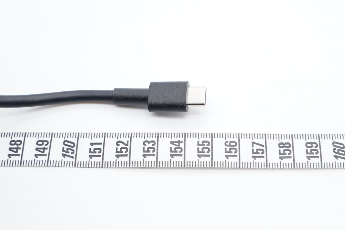

输出线缆长度约为155cm。

拿在手上的大小直观感受。

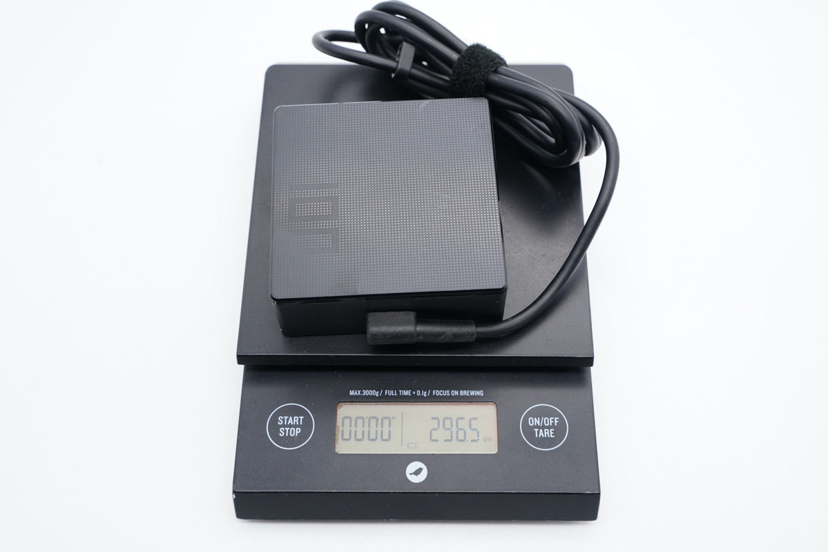

机身带线总重量约为297g。

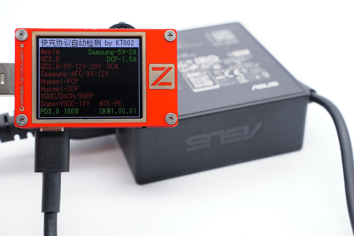

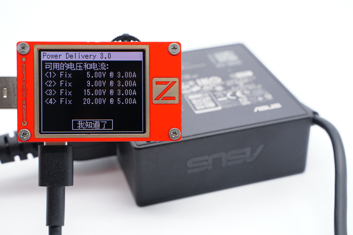

使用ChargerLAB POWER-Z KT002测得充电器仅支持PD3.0快充协议。
并且具备5V3A、9V3A、15V3A、20V5A四组固定电压档位。

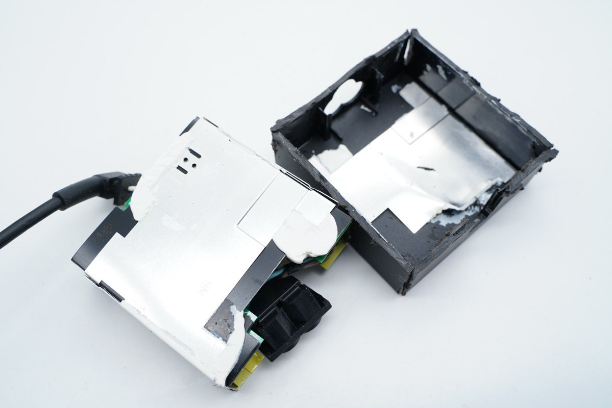

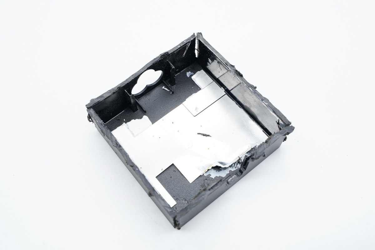

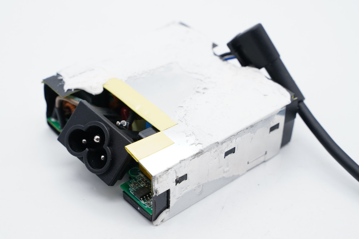

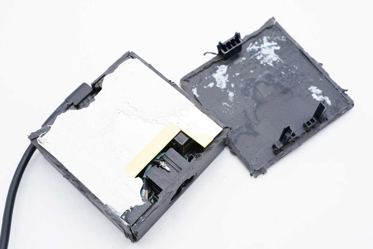

将机身壳切割开,切割下来的塑料壳上设有固定柱。

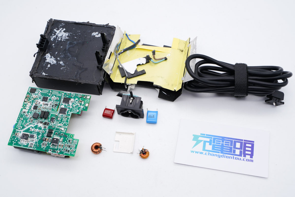

将PCBA模块取出。
外壳底部贴有金属散热板。

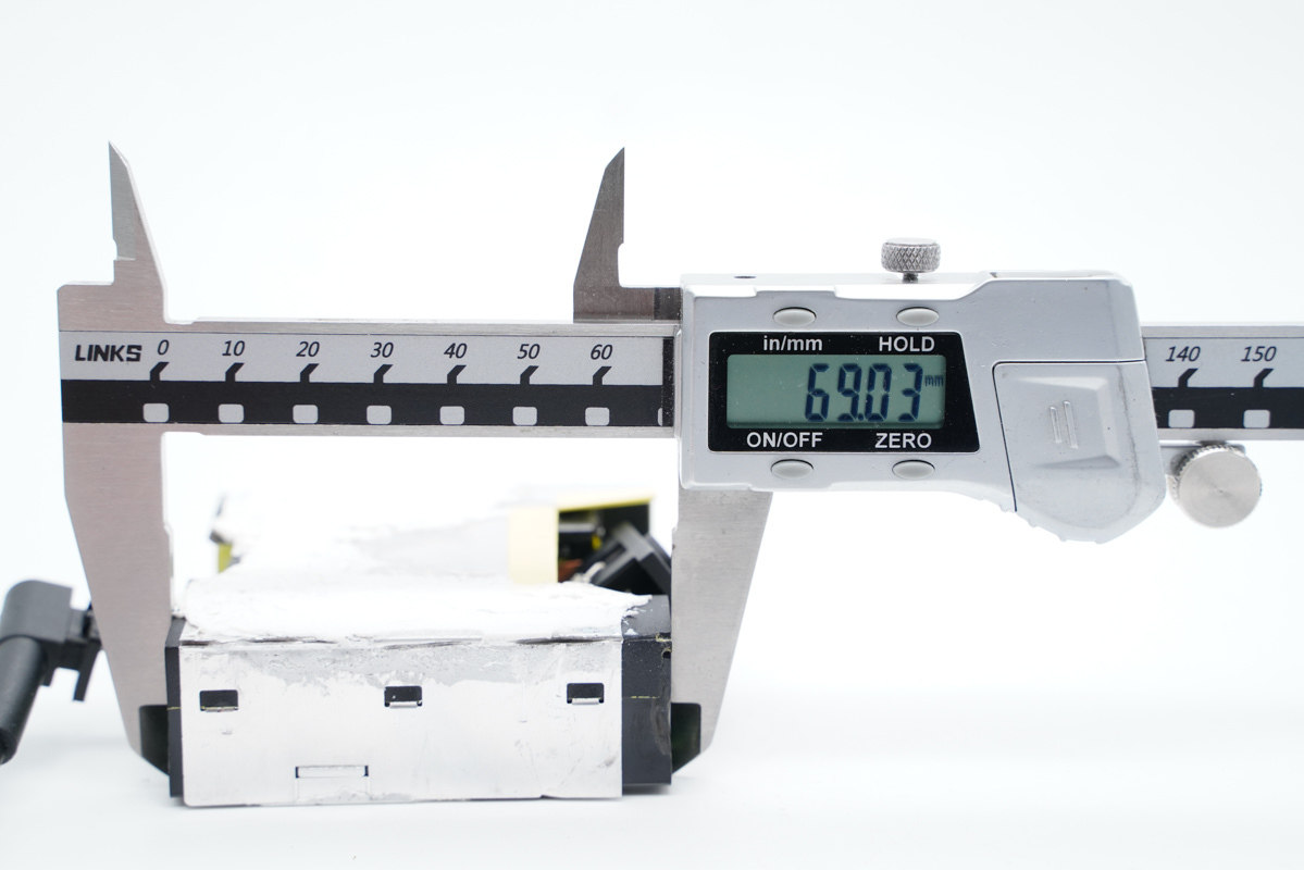

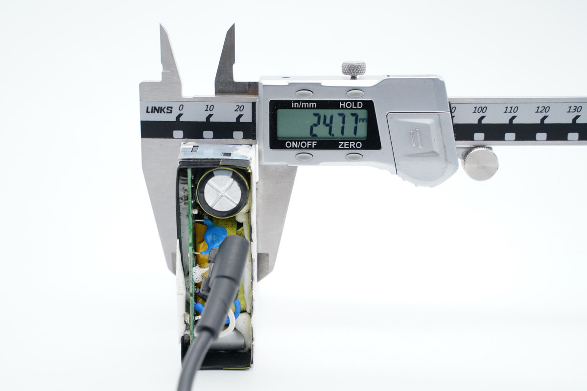

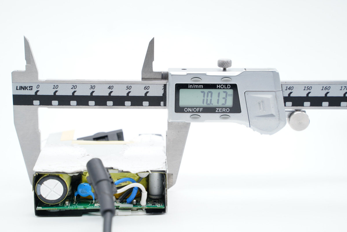

测得模块长度为69.03mm。
宽度为70.13mm。
厚度为24.77mm。
整个模块套有一体式金属板进行散热。

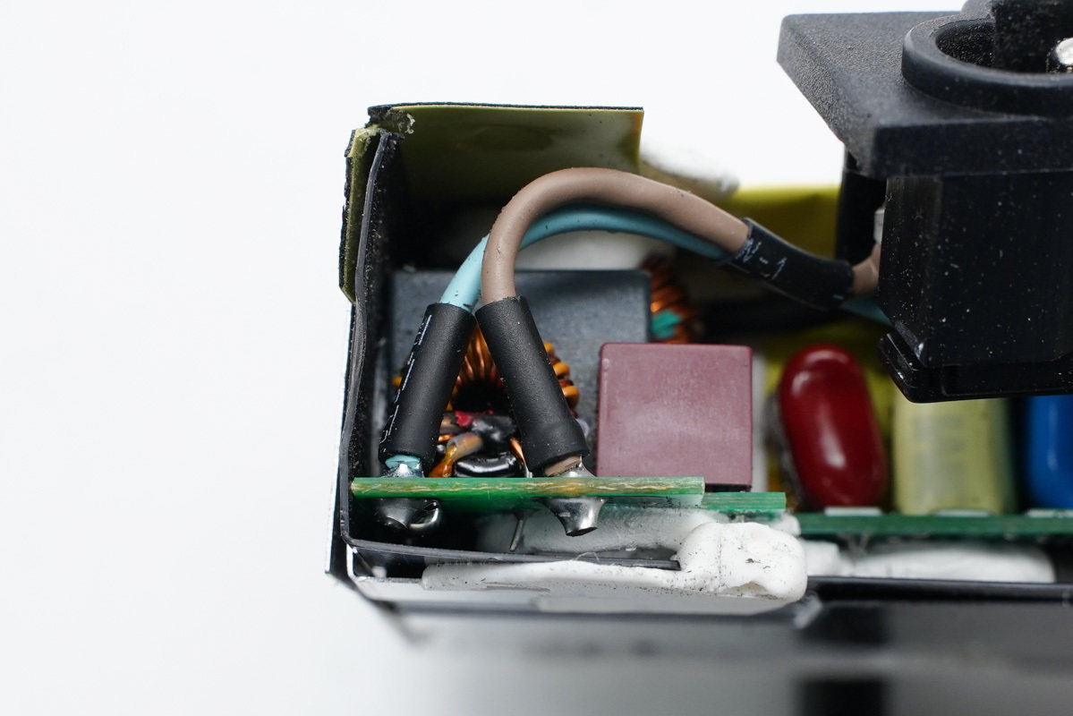

连接导线压有端子,套有绝缘管保护。

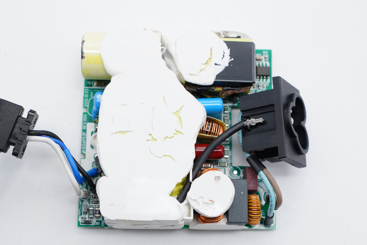

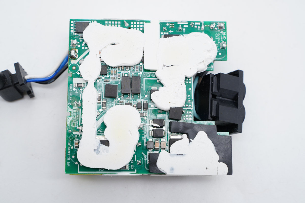

将散热片拆掉,两侧电容、中间变压器区域打胶填充处理。
板子背面一览,对应功率管区域全部打胶处理。

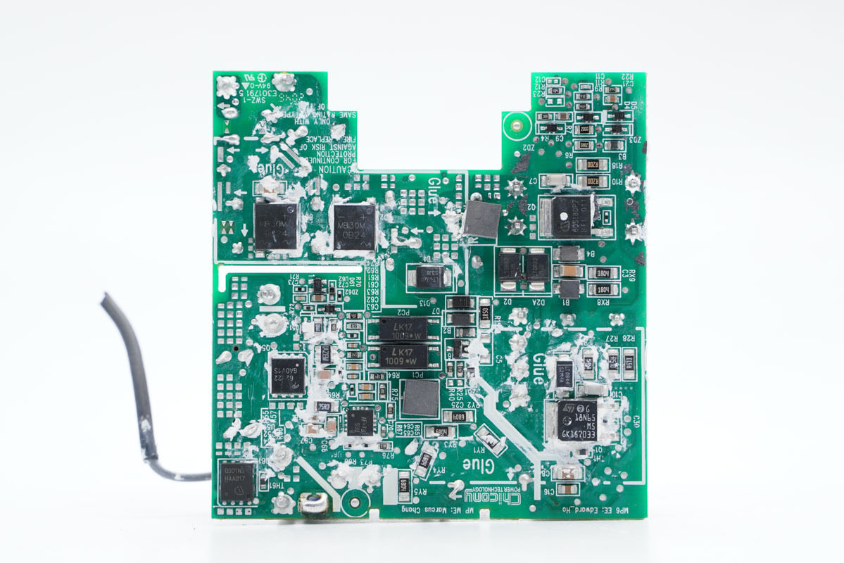

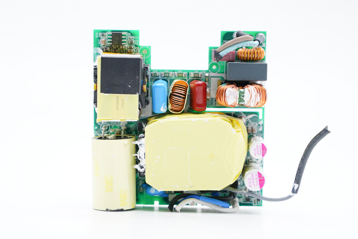

将白胶清理干净,板子前端区域设有输入EMI滤波和PFC升压电路的器件,另一区域设有开关电源电路的器件,布局清晰明了。
板子背面一览,左侧设有整流桥、同步整流控制器、同步整流管、协议芯片和输出VBUS开关管,右侧设有PFC升压开关管和初级开关MOS管。
通过观察发现,这款充电器采用PFC+QR开关电源架构设计,协议芯片通过光耦反馈控制输出电压。下面我们从输入端开始了解各器件的信息。

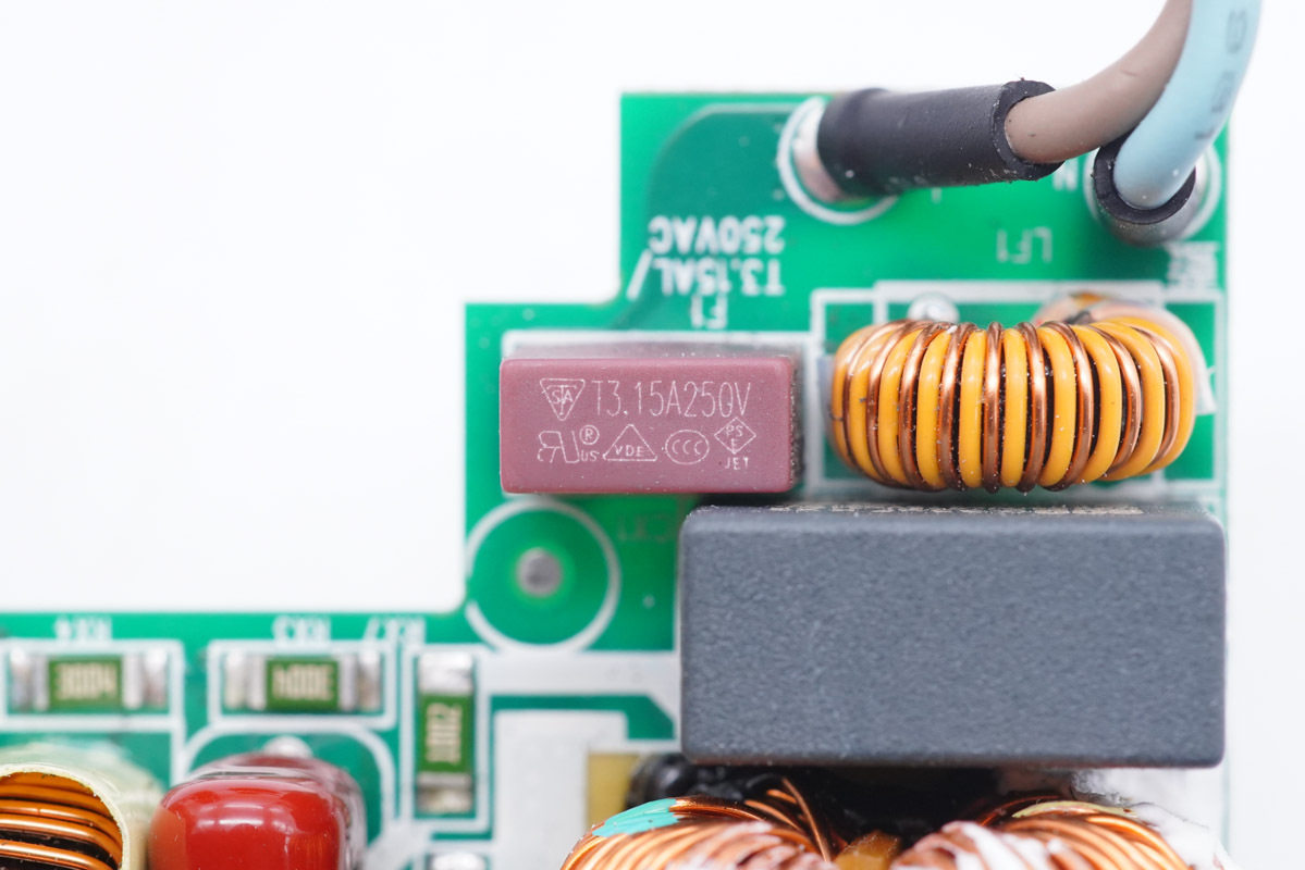

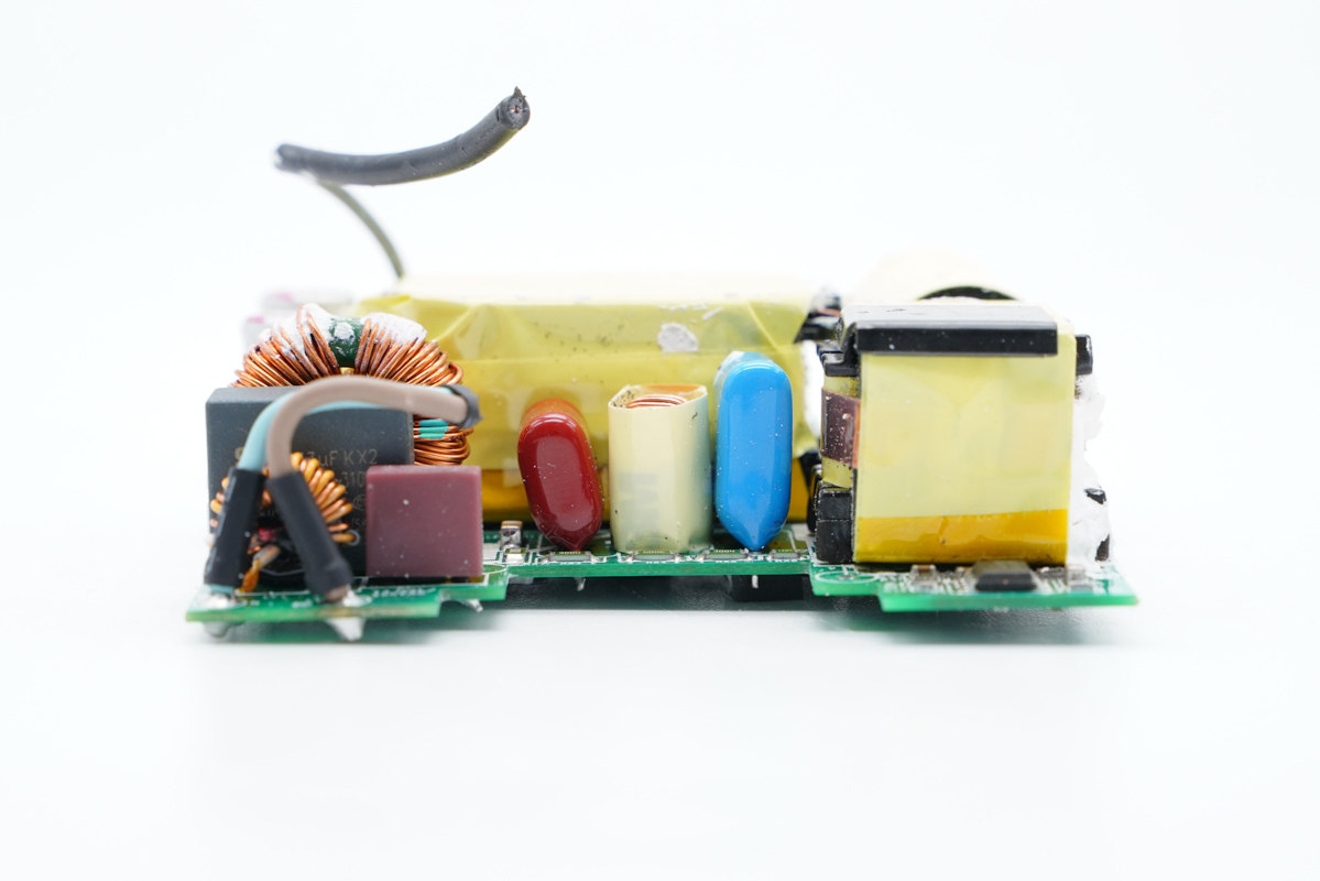

输入端一览,左侧设有延时保险丝、共模电感和安规X电容,中间是薄膜滤波电容和滤波电感,右侧设有PFC升压控制器和电感。
延时保险丝特写,规格为3.15A 250V。

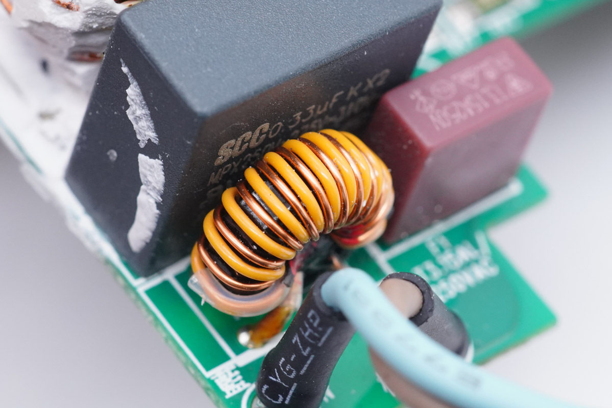

共模电感双线绕制,用于滤除EMI干扰。
另一颗共模电感特写,两级设计。

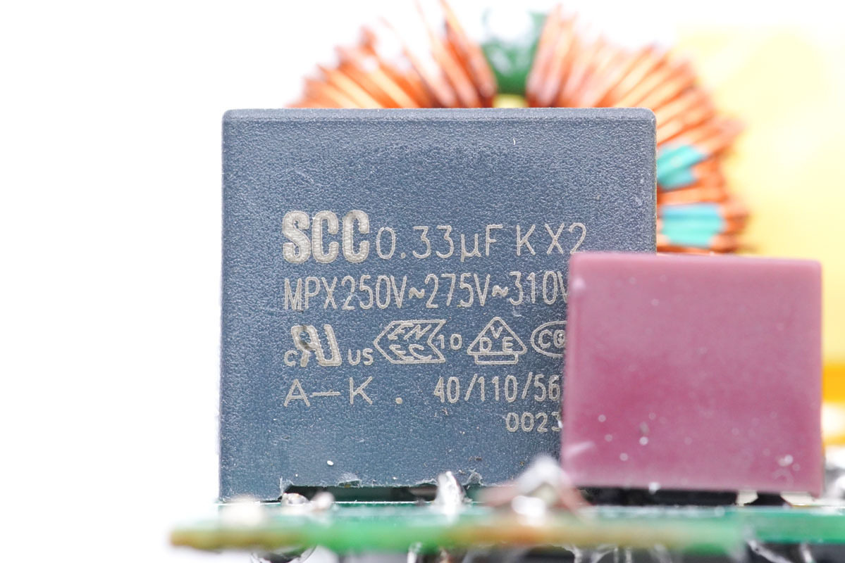

安规X电容特写,容量0.33μF。
MB30M整流桥特写,采用两颗以均摊发热。

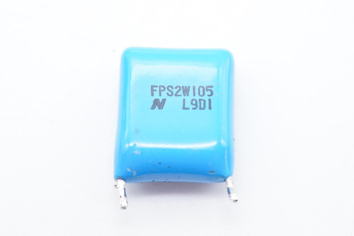

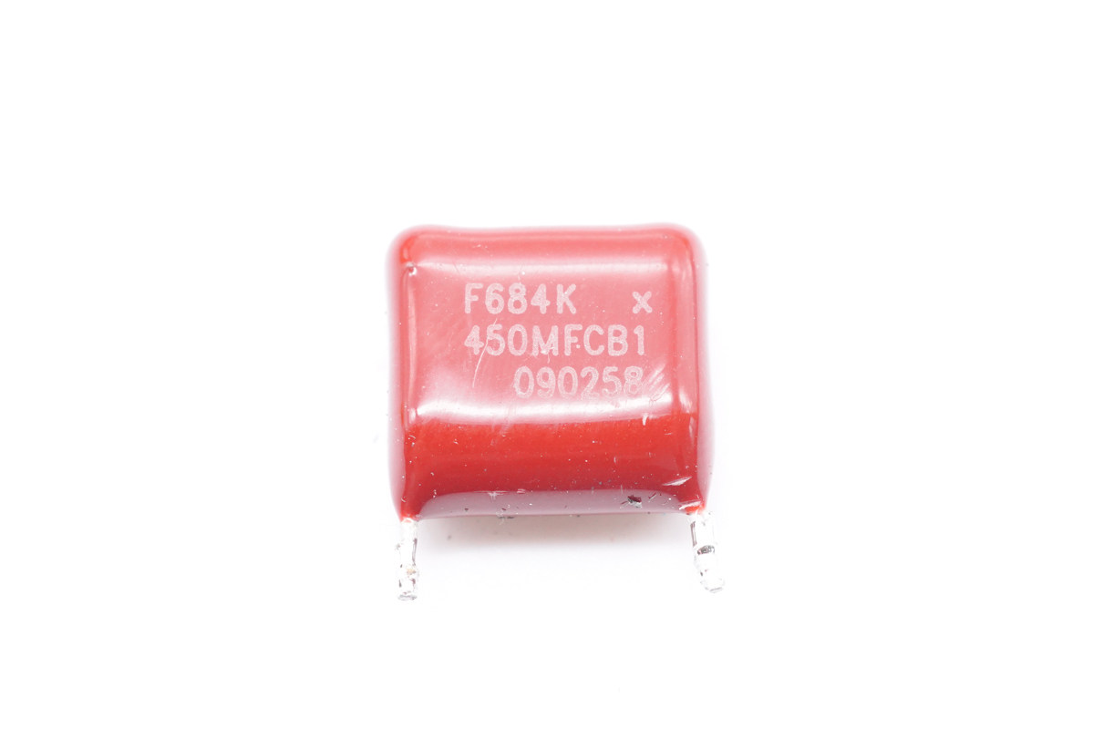

红色薄膜滤波电容特写。
蓝色电容采用日本日通工FPS4系列,该料号电容也常见在苹果的充电器上。

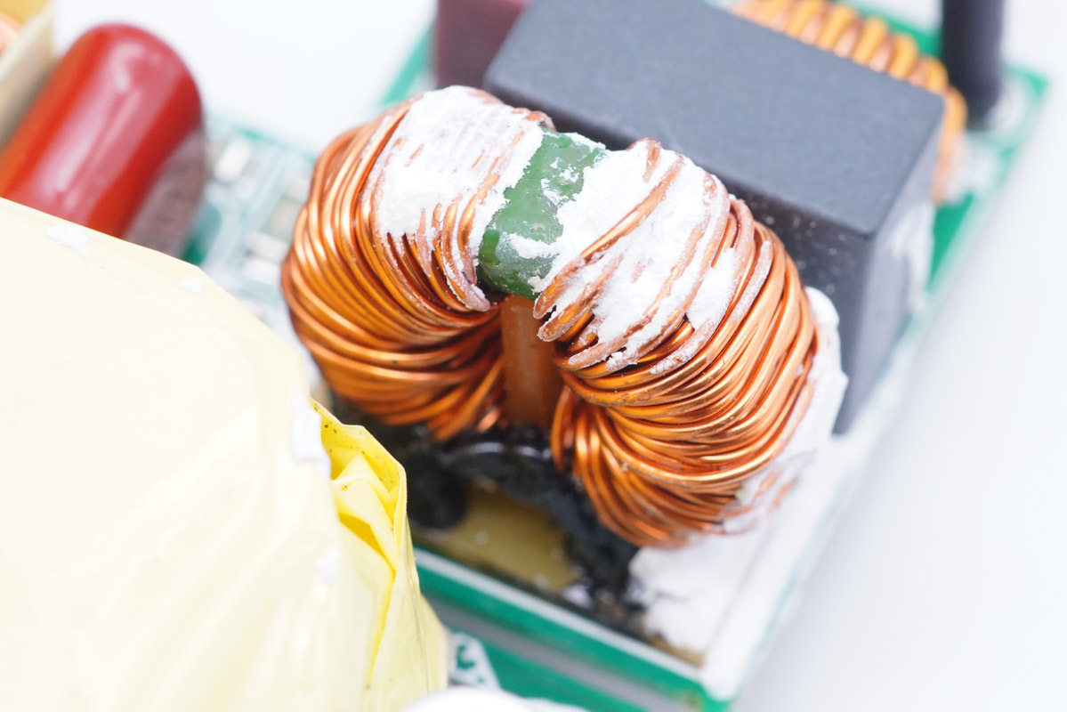

滤波电感特写。

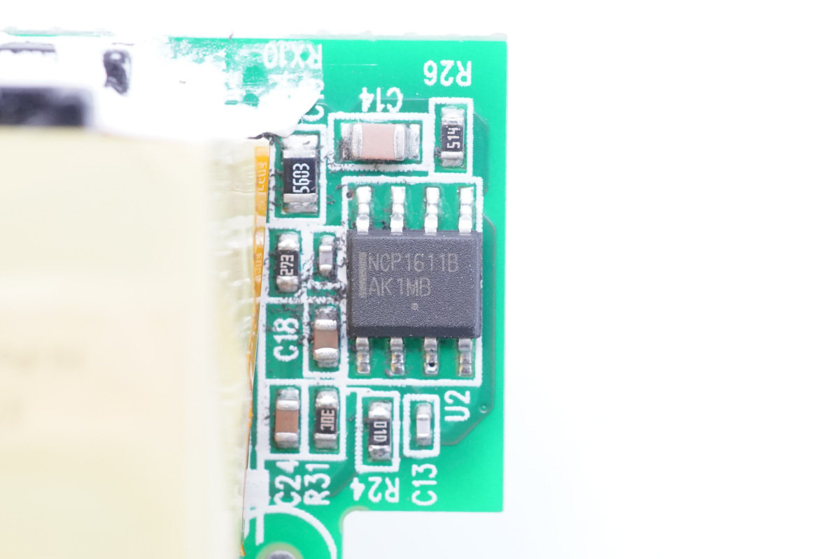

PFC升压控制器采用安森美NCP1611,增强的功率因数校正控制器,临界导通运行模式。采用电流控制频率折返,能够优化负载范围内的转换效率,并改进负载变化的动态响应,采用SO8封装。

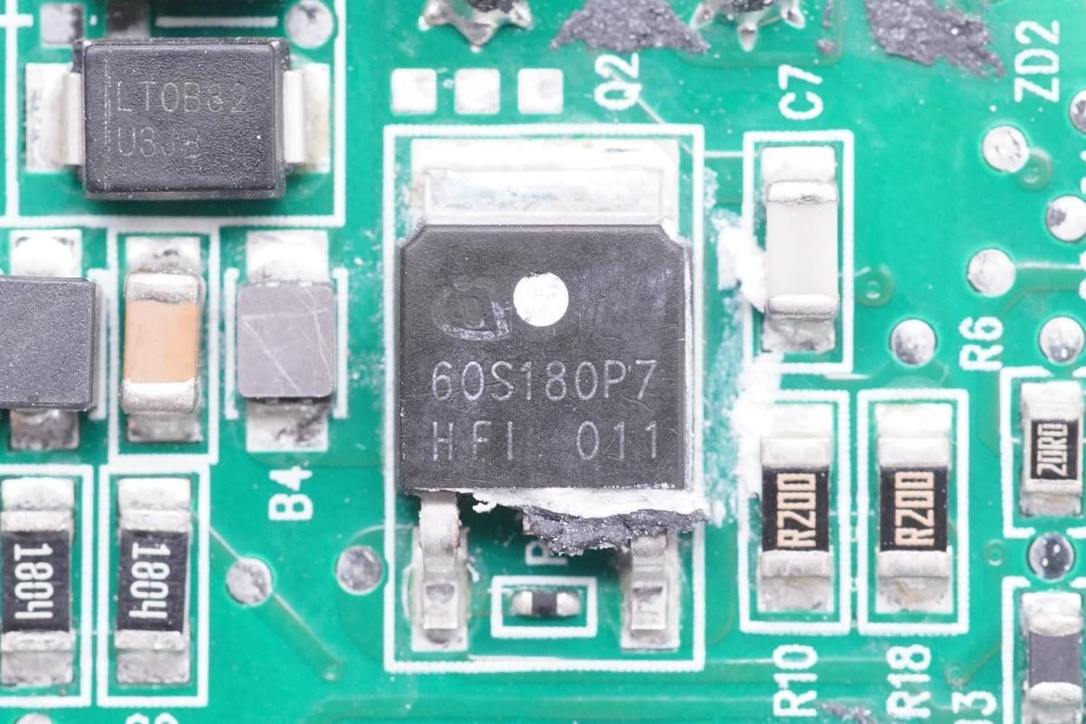

PFC升压开关管采用英飞凌IPD60S180P7,耐压600V,导阻180mΩ。

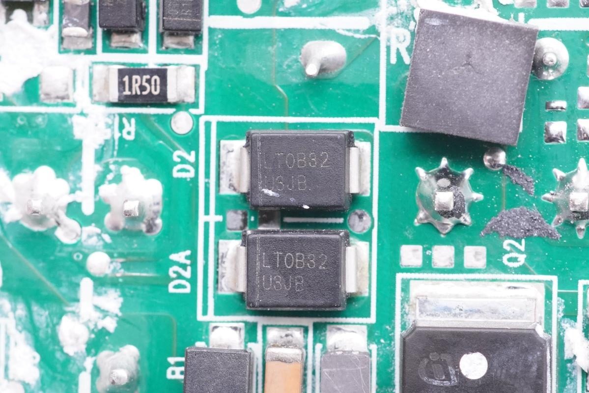

丝印U3JB的快速恢复二极管,用于PFC升压整流。

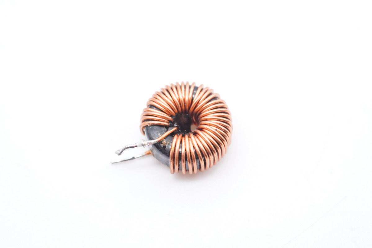

PFC升压电感特写。

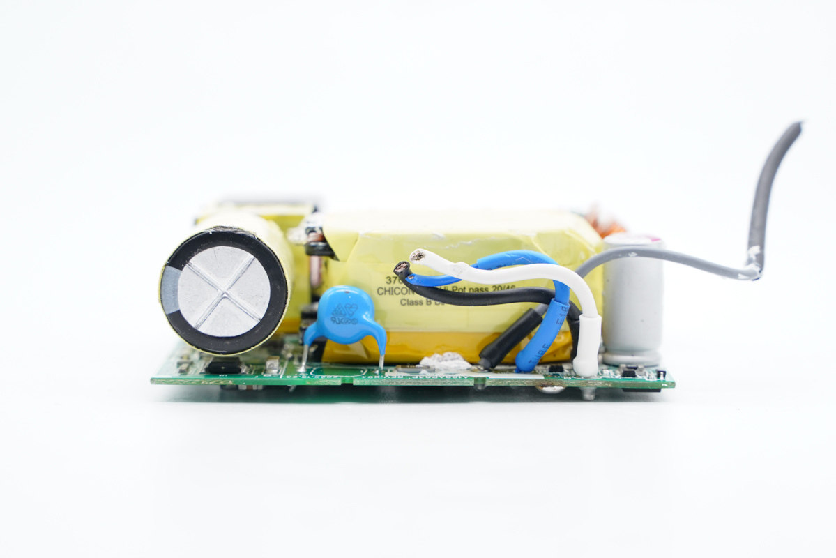

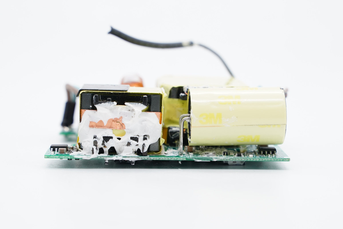

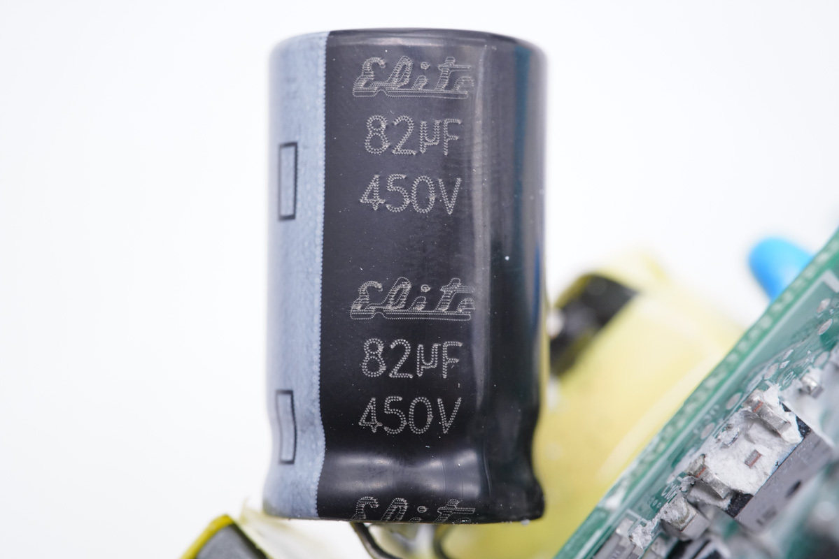

侧面横置一颗高压滤波电解电容,并包裹胶带保护,下方的板子上设有开关电源PWM控制器。
高压滤波电解电容来自金山,规格为450V 82μF。

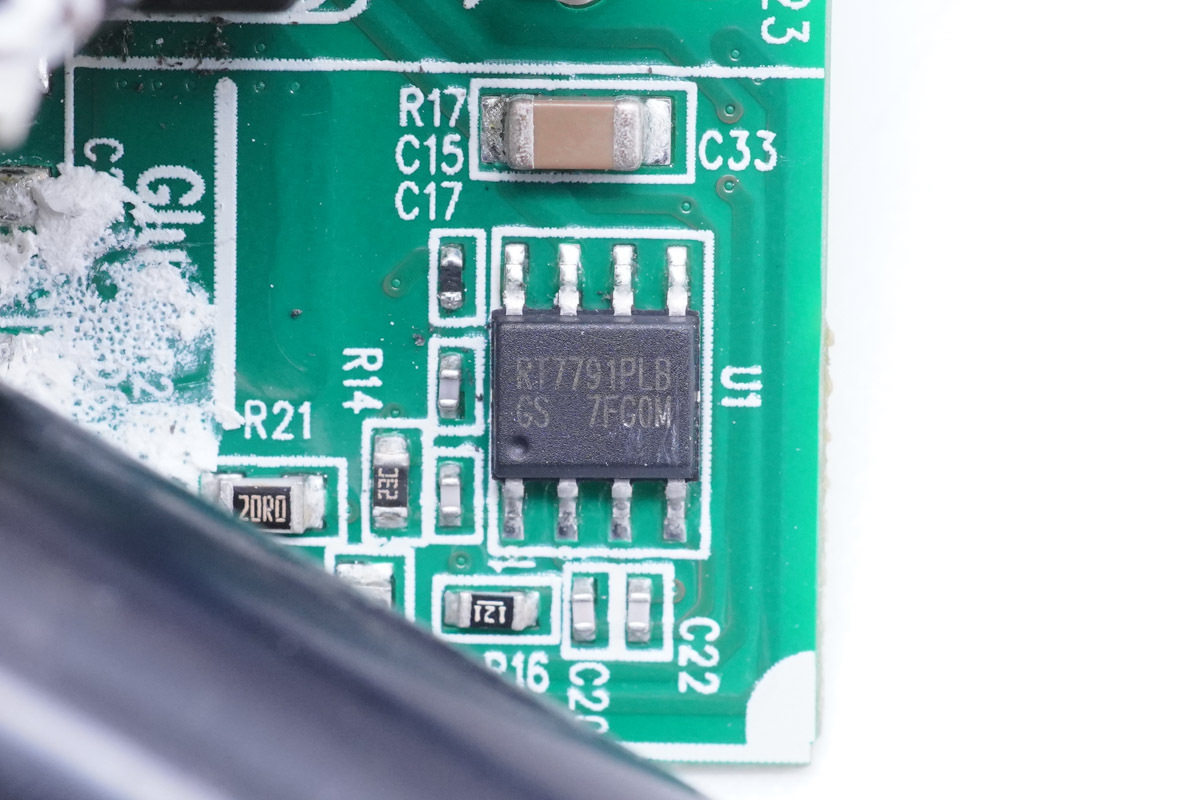

开关电源主控芯片采用立锜RT7791PLB,这是一款反激开关电源控制器,适用于USB PD和PPS电源应用。

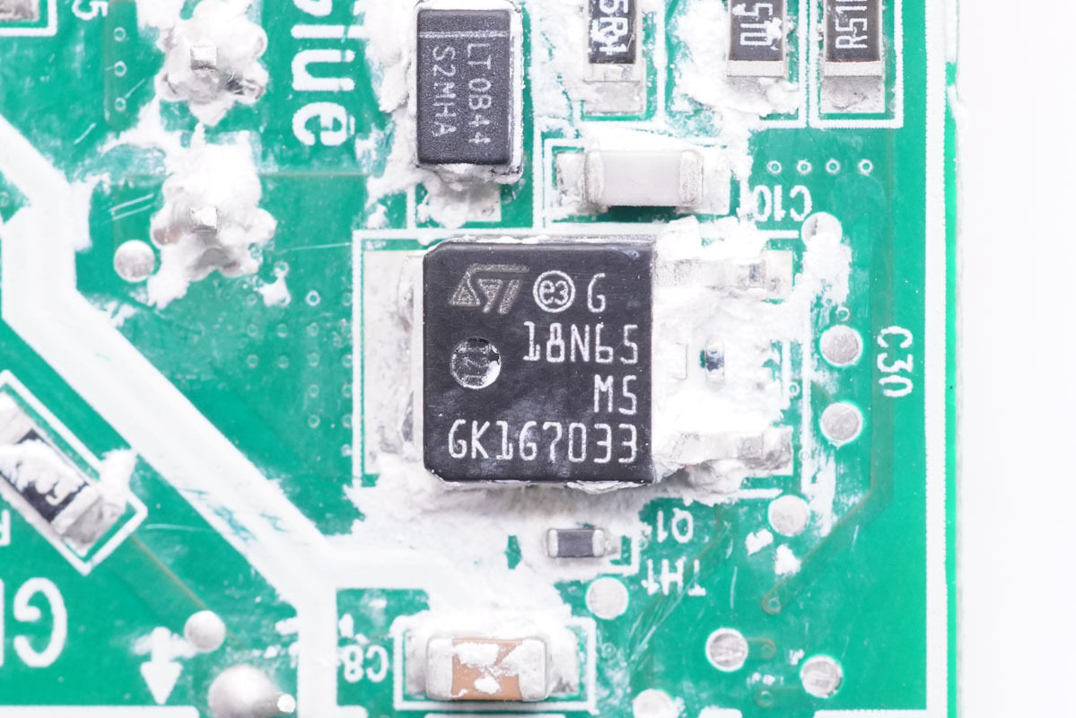

初级开关MOS管采用意法STD18N65M5,耐压710V,导阻0.22Ω。

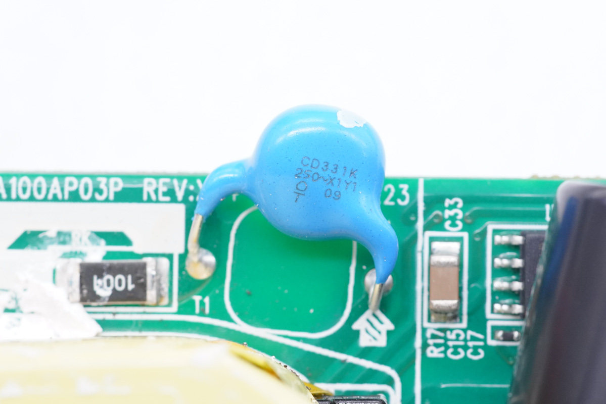

输出端一览,中间设有变压器和Y电容,右侧有两颗输出滤波固态电容。

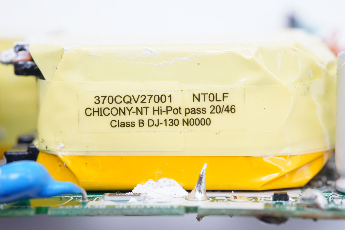

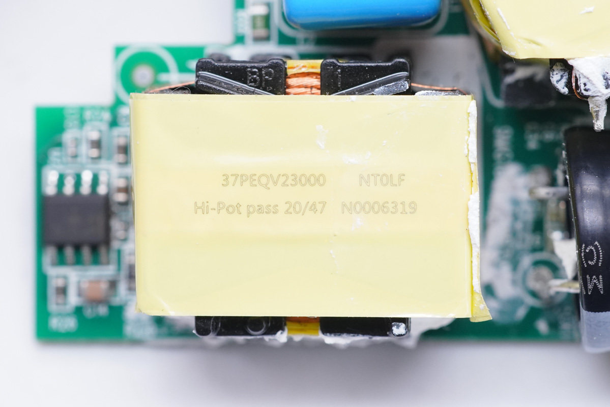

变压器特写,由代工厂群光提供。
Y电容特写。

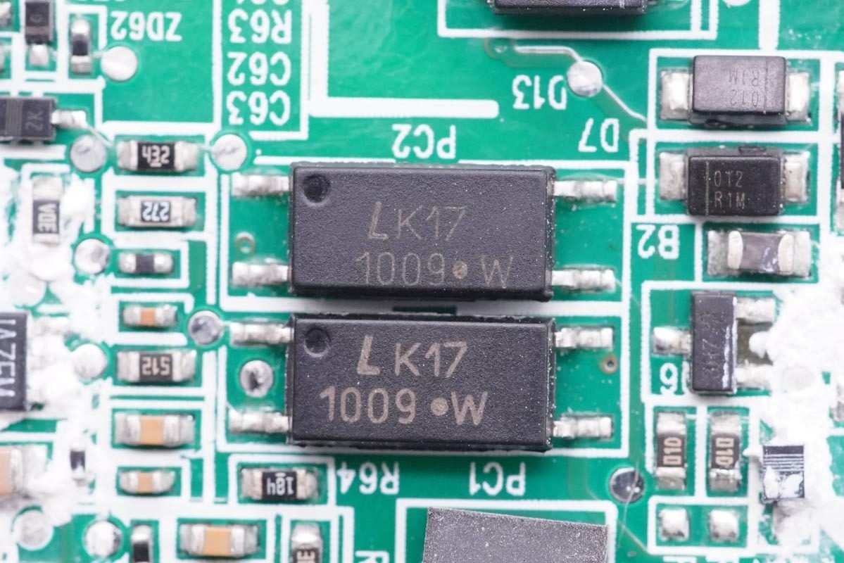

两颗光耦特写,用于输入电压反馈和电路保护。

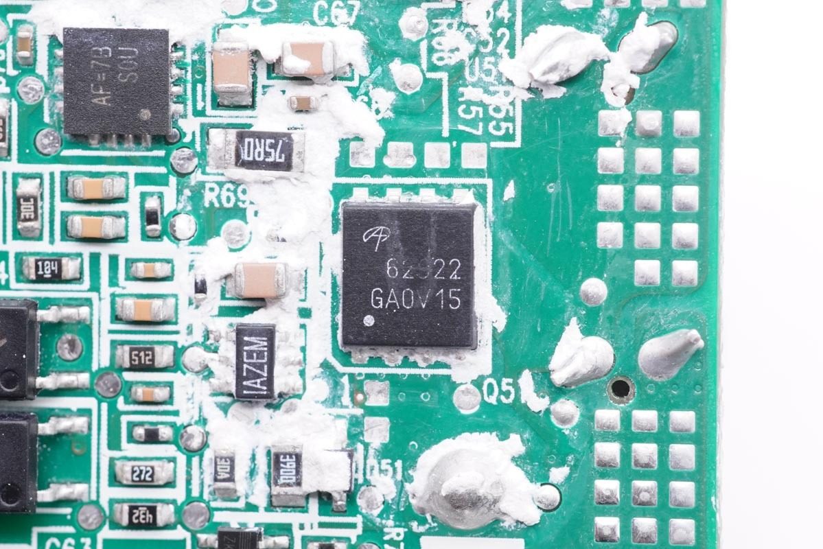

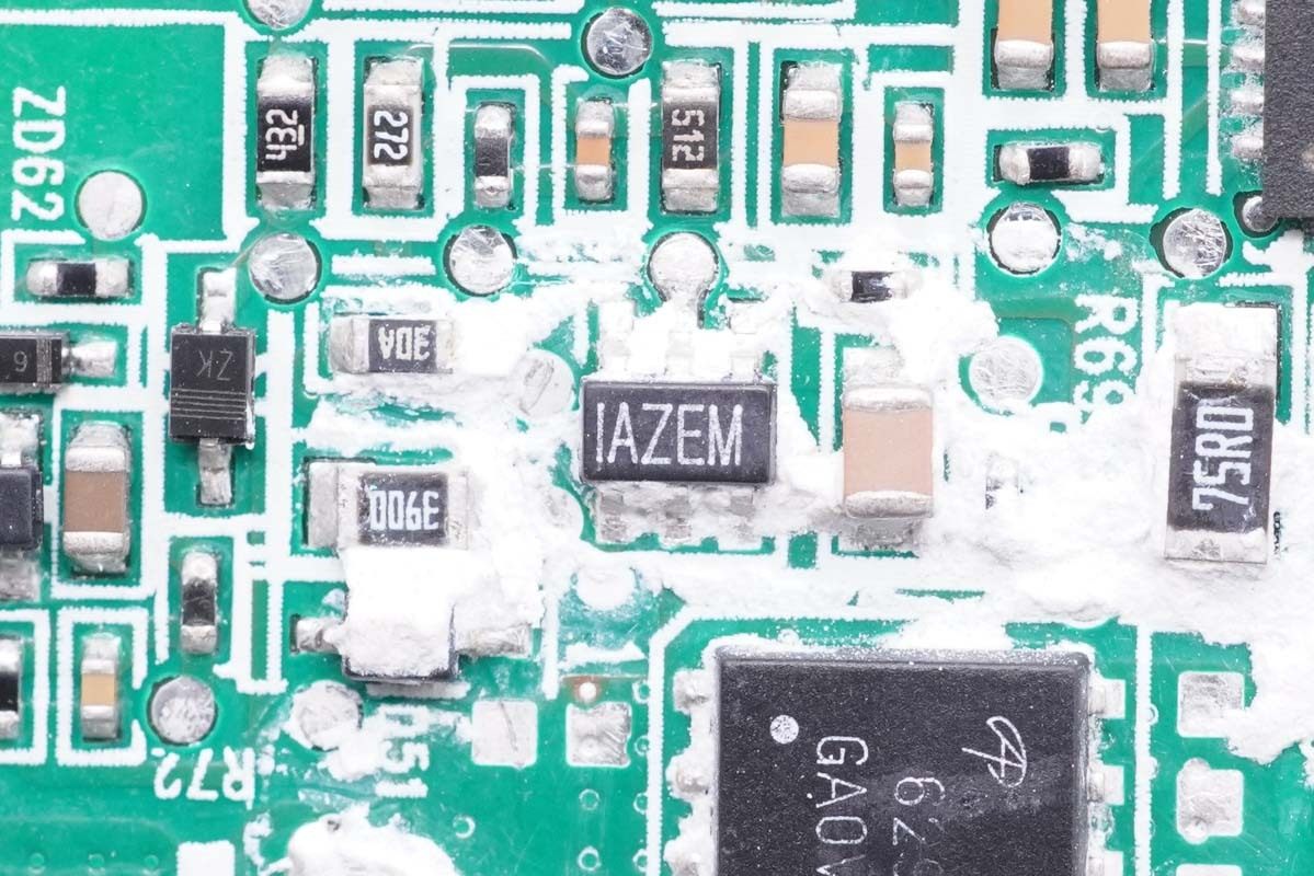

丝印IAZEM同步整流控制器,实际是MPS芯源半导体的MP6908,支持宽输出电压范围,支持DCM/CCM/准谐振多种操作模式,支持高侧和低侧同步整流。
同步整流管采用AOS AONS62922,NMOS,耐压120V,DFN5x6封装。

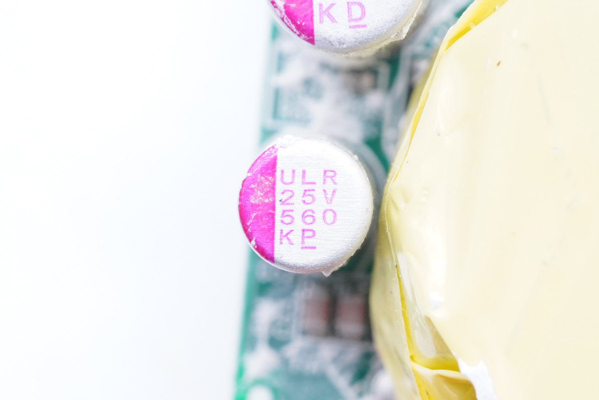

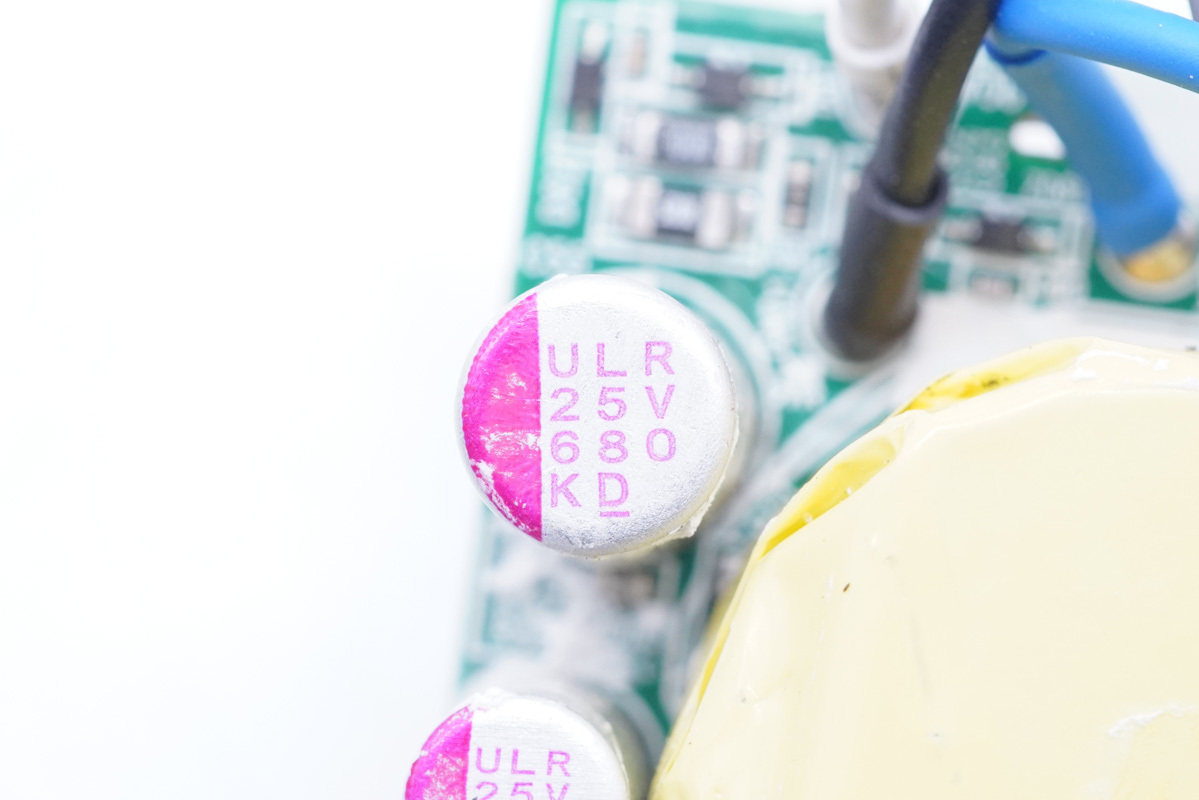

两颗输出滤波固态电容均为万裕ULR系列,规格为25V 680μF。
另一颗规格为25V 560μF。

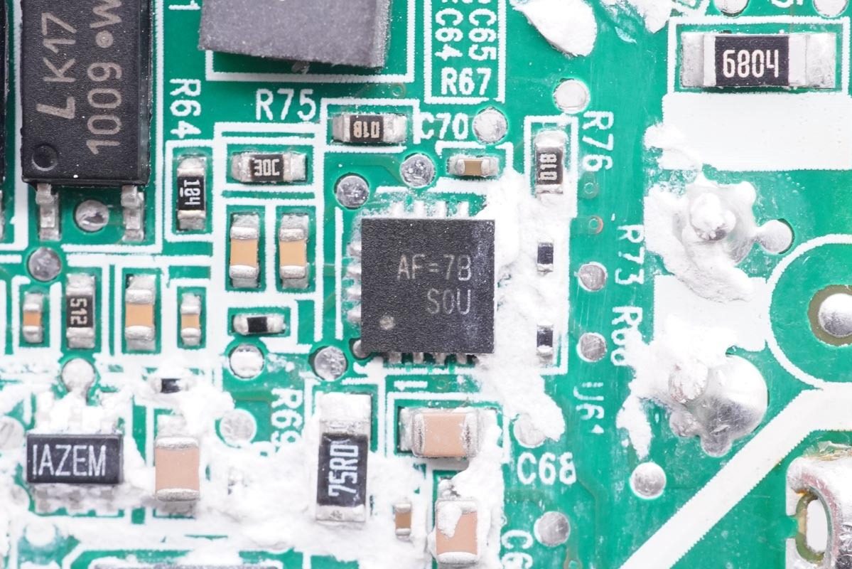

丝印AF=7B的协议芯片,来自立锜。

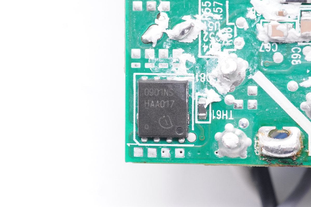

输出VBUS开关管采用英飞凌BSC0901NS,耐压30V,导阻1.9mΩ,PG-TDSON-8封装。
