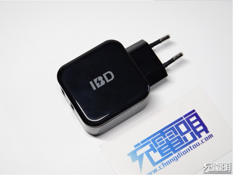

一、开箱
太发烧  IBD QC3.0双口充电器拆解评测-充电头网
UNEED,黑色的亮面外壳确实很油腻,为了拍照擦了好久才擦干净,LOGO很像线圈
另一面是QC3.0认证标志,插脚是欧标的
产品参数信息,很简单,连型号都没有

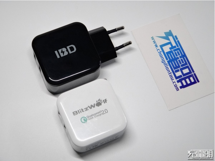

与另一款闪电狼双口对比一下,除了插脚,外形布局都很相似

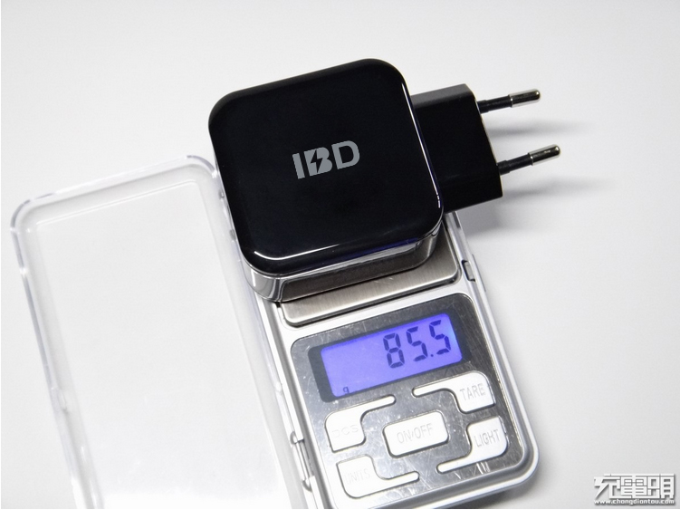

重量为85.5克
