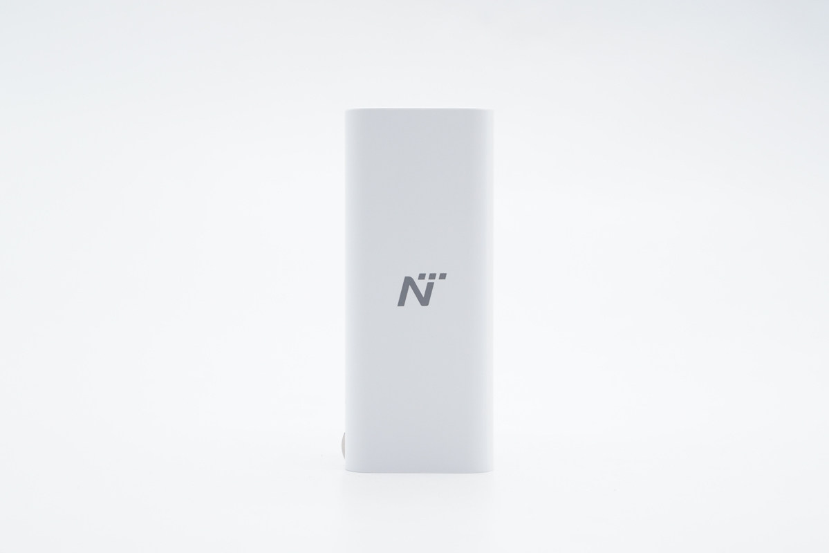

充电器采用时下主流柱状造型设计,机身通体白色,表面哑光处理。
腰身一面印有网易智造品牌logo。

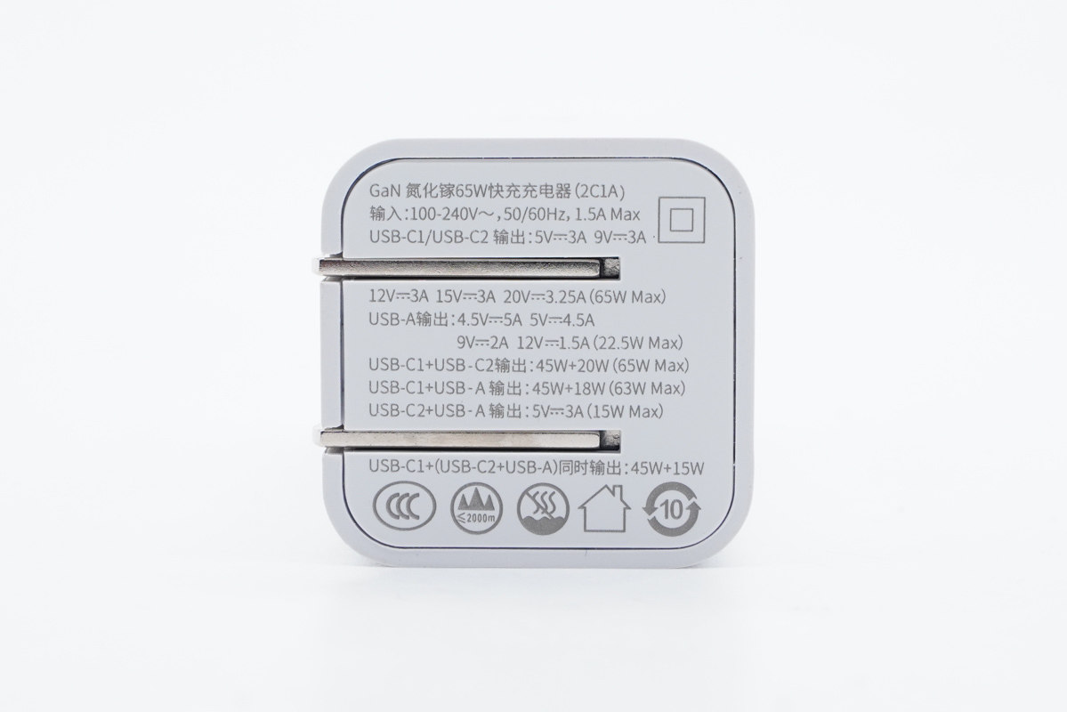

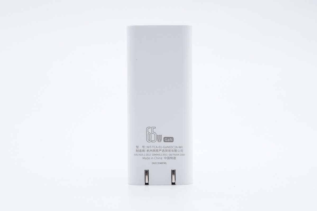

相邻一面印有65W GaN、型号NIT-TCA-01-GaN65C2A-WH、制造商杭州网易严选贸易有限公司等信息。
充电器配备可折叠国标插脚,输入端外壳上印有参数
输入:100-240V~50/60Hz 1.5A
USB-C1/C2输出:5V3A、9V3A、12V3A、15V3A、20V3.25A(65W Max)
USB-A输出:4.5V5A、5V4.5A、9V2A、12V1.5A(22.5W Max)
C1+C2输出:45W+20W
C1+A输出:45W+18W
C2+A输出:5V3A
C1+(C2+A)输出:45W+15W
充电器已经通过了CCC认证。

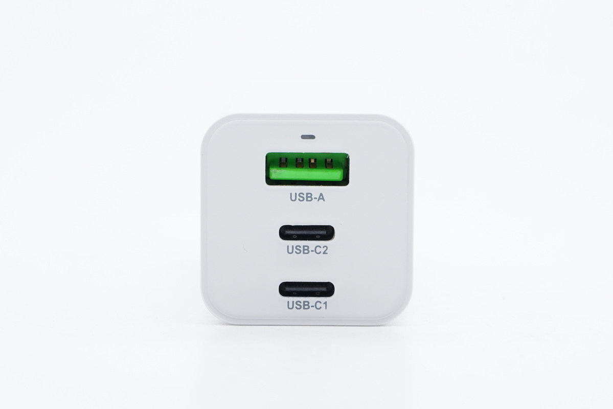

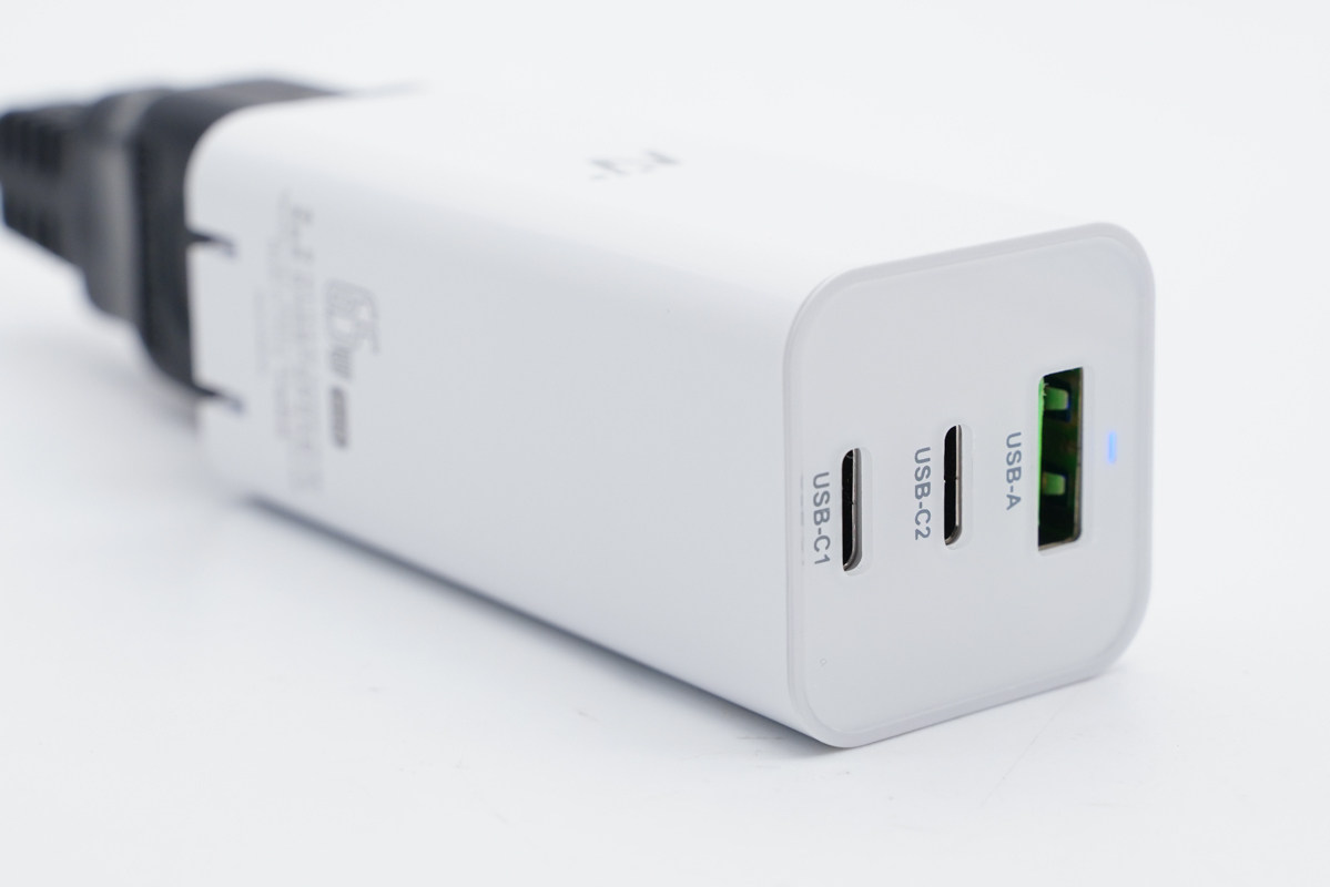

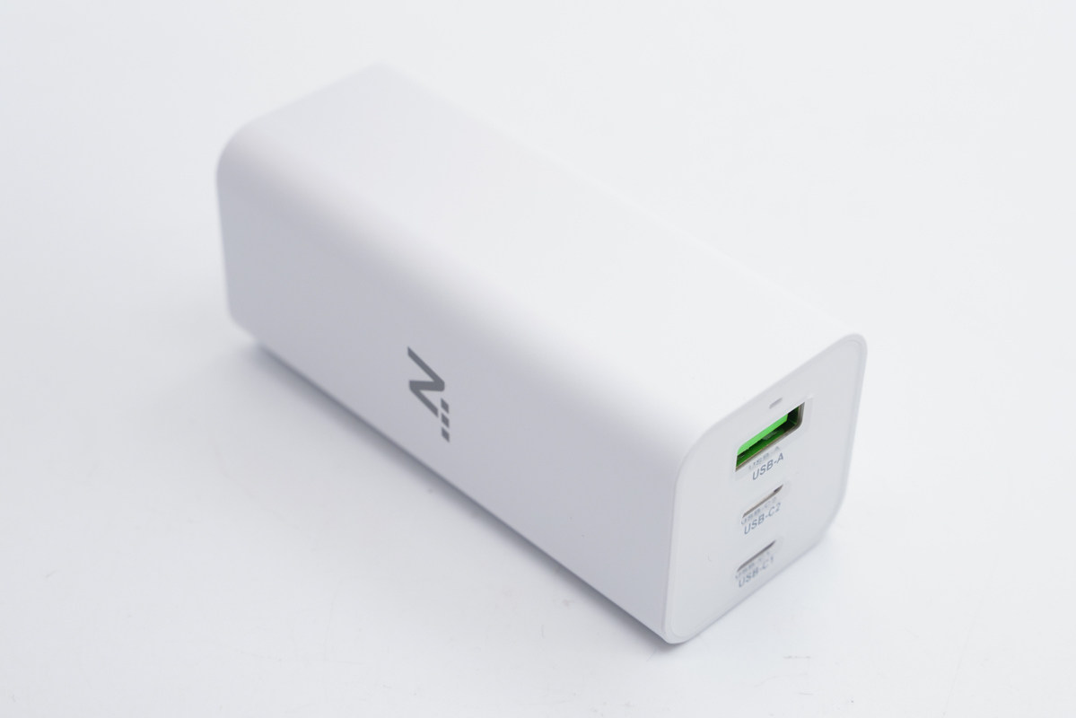

输出端配备2C1A接口以及LED指示灯。

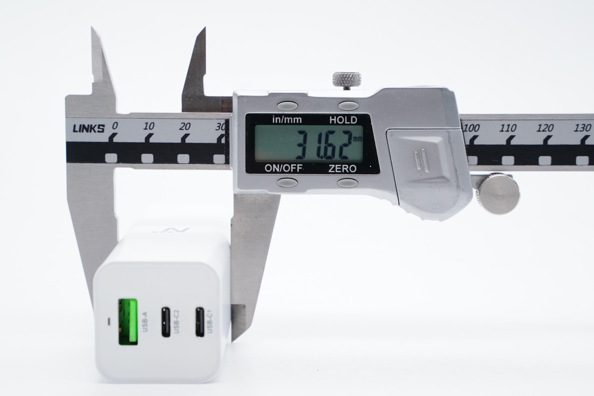

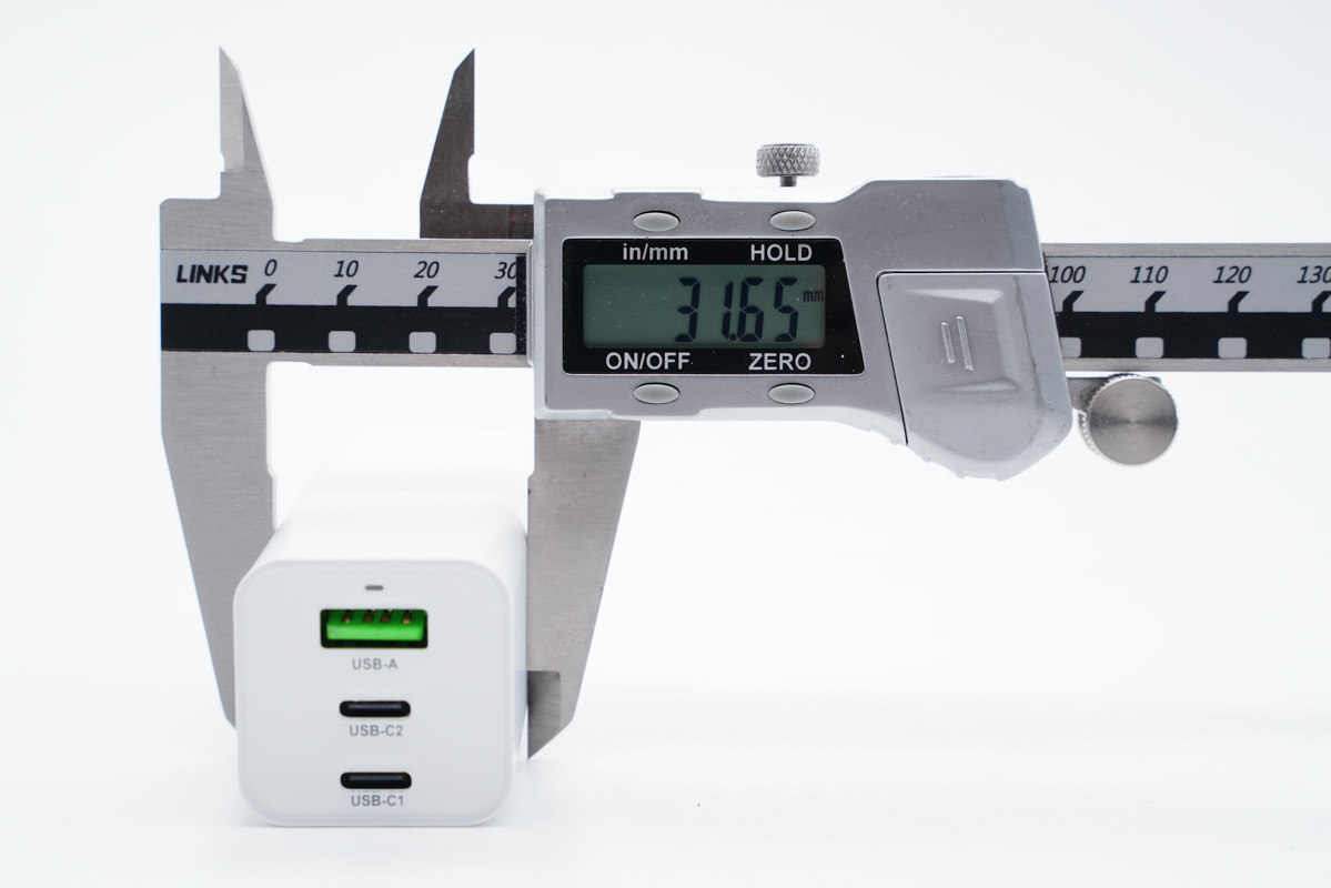

测得充电器机身高度约为76.61mm。
宽度约为31.65mm。
厚度约为31.62mm。

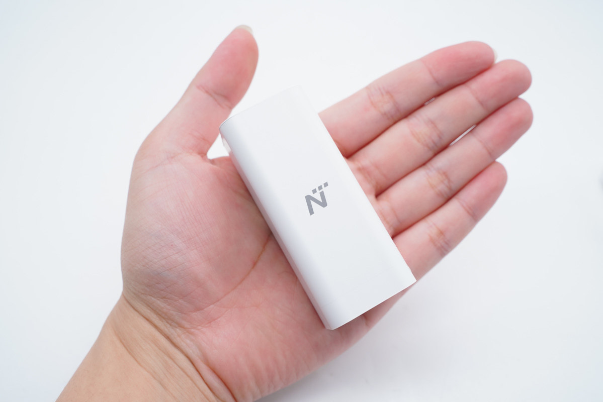

拿在手上的直观感受。

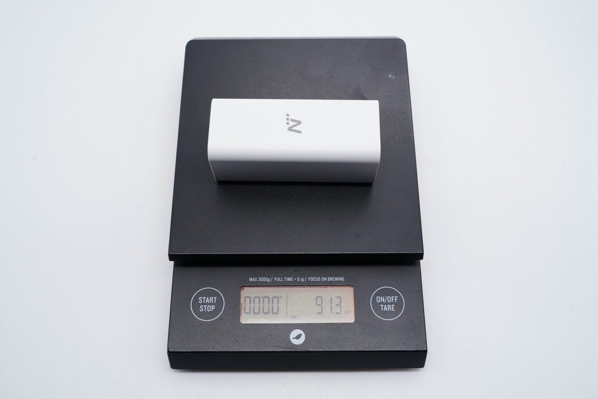

净重约为91g。

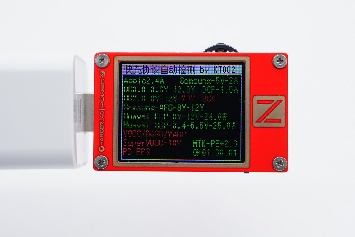

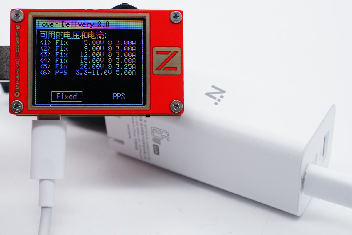

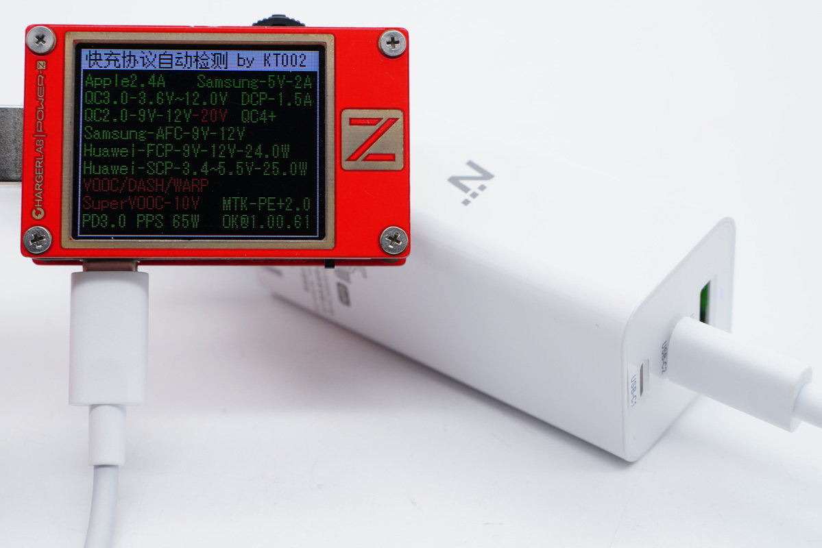

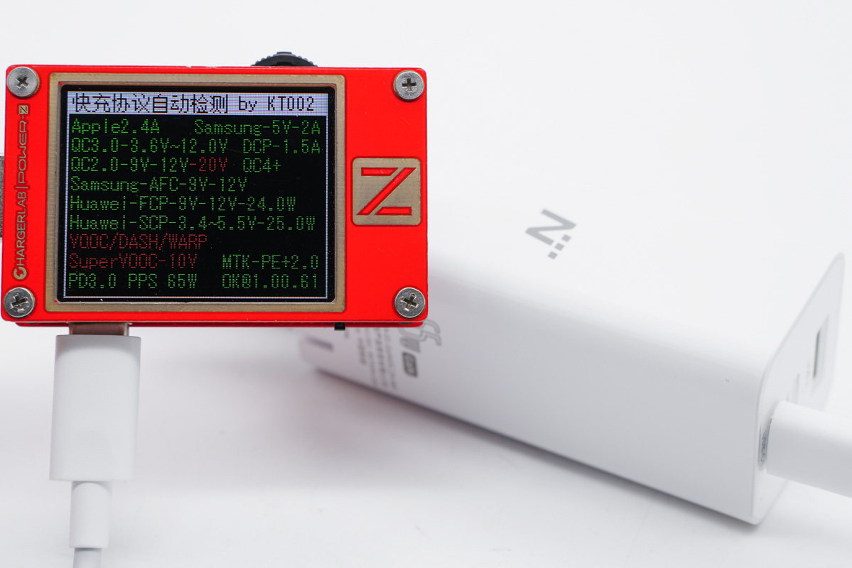

使用ChargerLAB POWER-Z KT002测得USB-C1口支持Apple 2.4A、Samsung 5V2A、DCP协议,以及QC2.0/3.0、AFC、FCP、SCP、PE2.0、PD3.0、PPS快充协议。

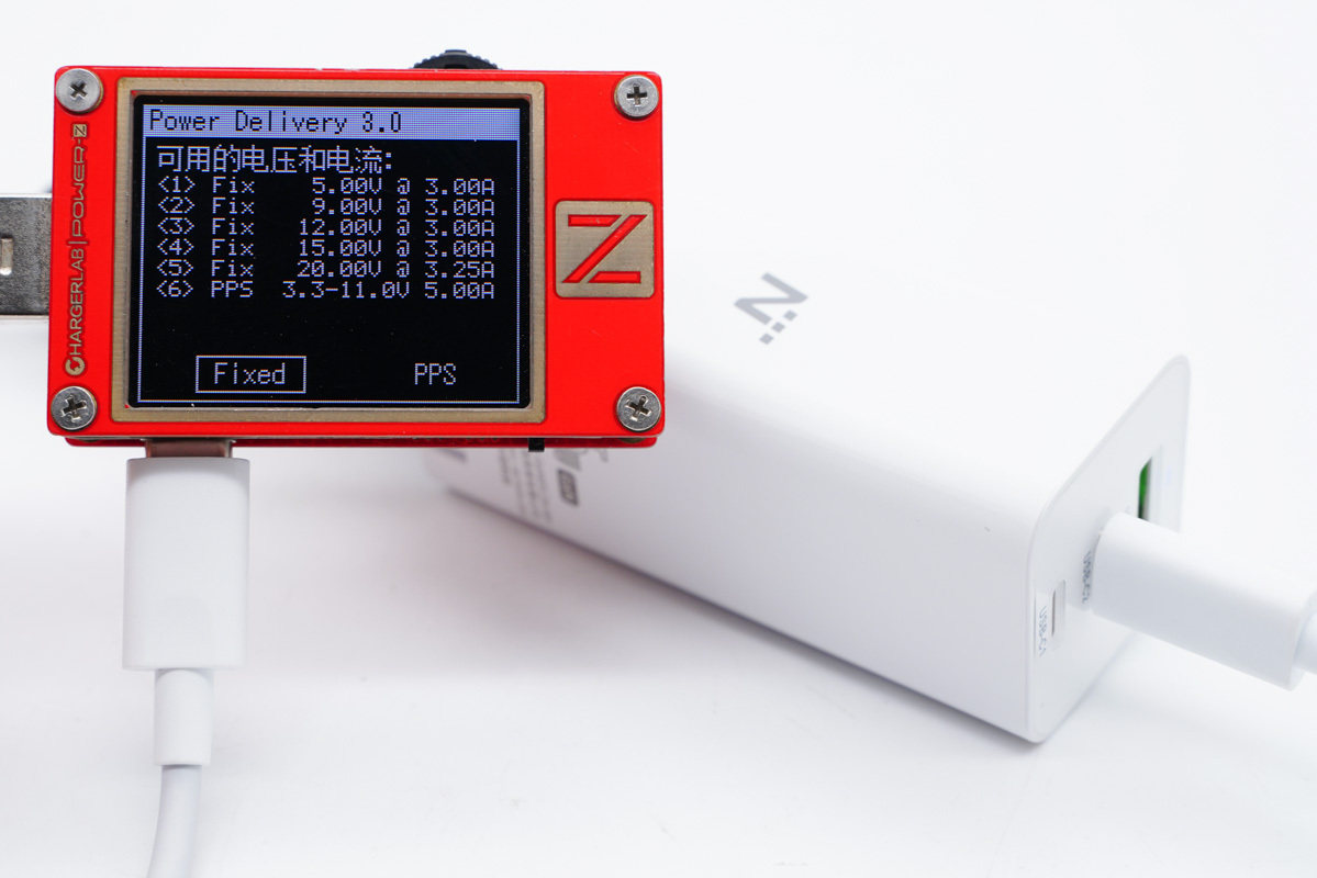

PDO报文显示C1口还具备5V3A、9V3A、12V3A、15V3A、20V3.25A五组固定电压档位,以及3.3-11V5A一组PPS电压档位。
测得C2口兼容协议和C1口的完全相同。
PDO报文也完全一样,即两个C口单口输出性能完全一样,都支持最大65W PD快充,支持盲插使用,日常使用方便。

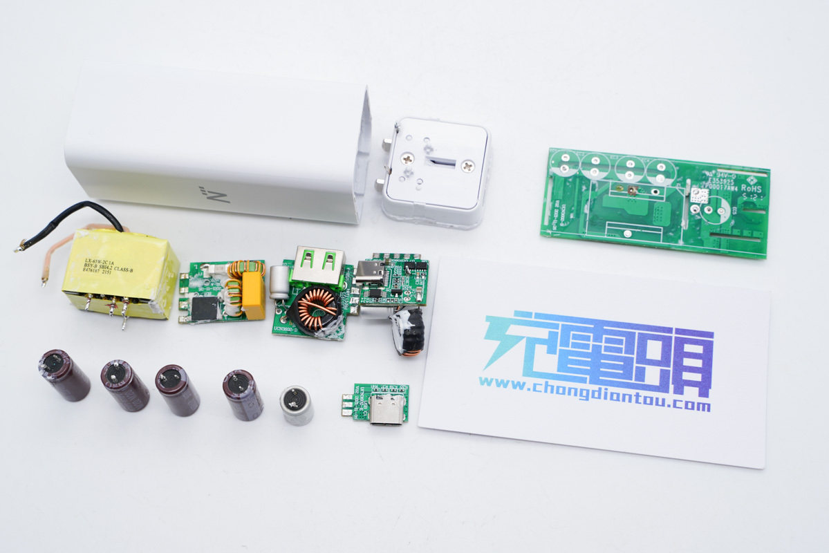

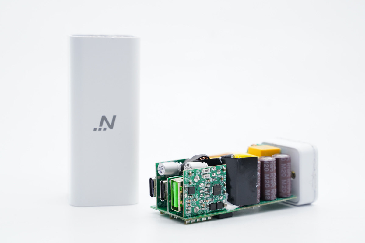

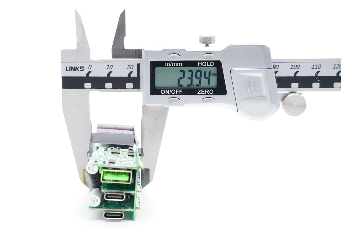

将外壳拆开取出PCBA模块。

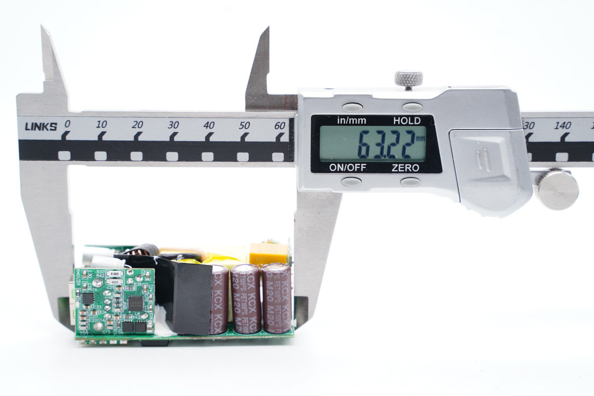

测得模块长度约为63.22mm。
宽度为23.94mm。
厚度为27.02mm。

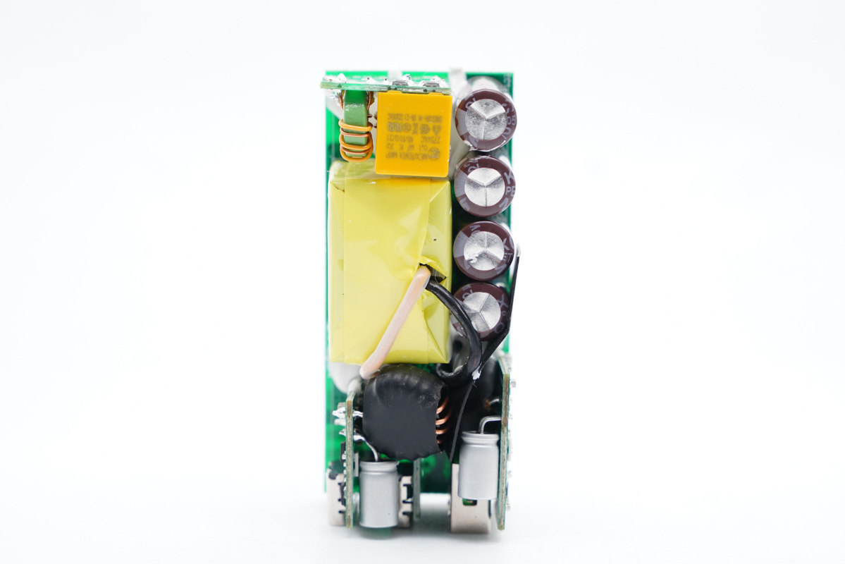

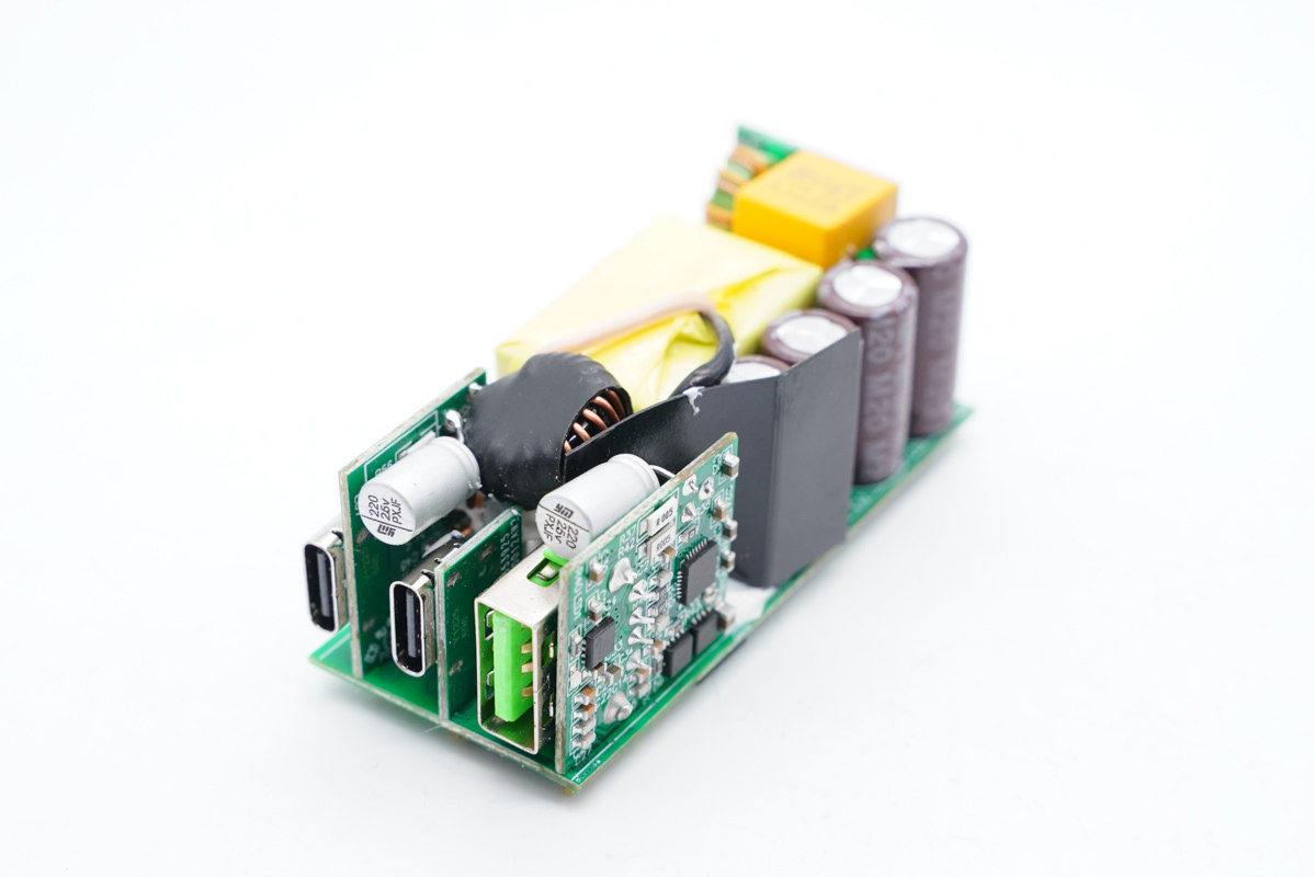

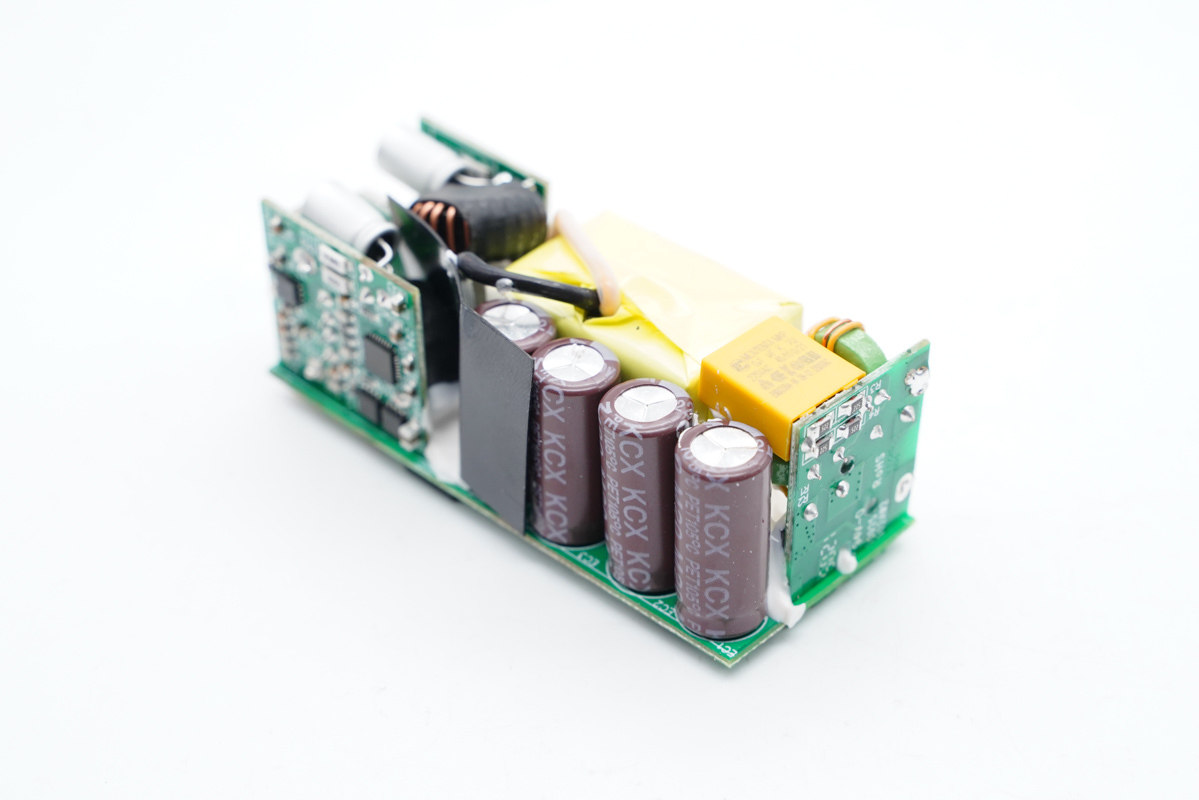

板子正面一览,输入端设有小板,板子上焊接输入EMI滤波和整流器件(将交流电转换为直流电),整流后由右侧四颗高压滤波电解电容进行滤波,左侧设有变压器,将高压交流电转换为低压交流电,同步整流滤波后输出直流。
输出端母座均焊接在小板上,设有两路降压电路,将整流滤波后的直流电进行二次降压,由协议芯片调节所需的接口输出电压。
板子背面设有开关电源初级控制器,氮化镓功率器件,同步整流控制器以及同步整流MOS管,贴片Y电容、光耦等电子元件。
通过观察发现,网易智造这款氮化镓充电器采用QR开关电源架构设计,两路DC-DC二次降压三口输出,支持功率智能分配。下面我们从输入端开始了解各器件的信息。

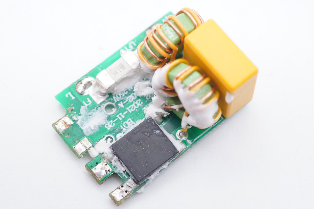

将输入端小板拆下,正面设有保险丝、两级共模电感、安规X电容以及整流桥,这些器件是用于输入EMI滤波和整流的。

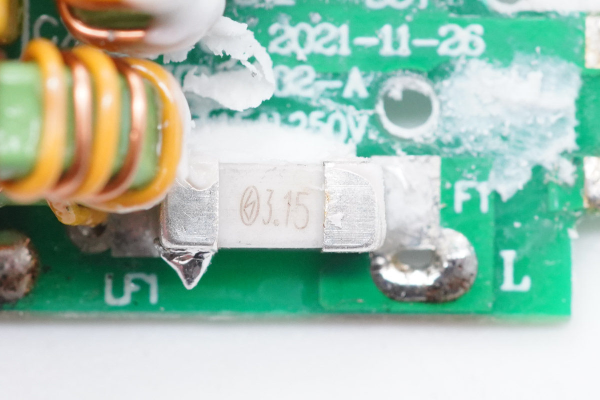

贴片保险丝来自贝特电子,额定电流3.15A,在充电器出现异常过电流情况下及时切断电源,确保安全。

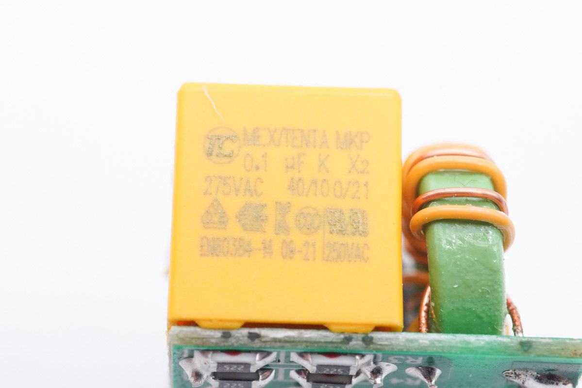

安规X电容用于抑制共模干扰,容量0.1μF。

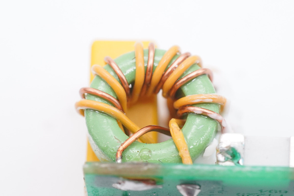

共模电感特写,双线绕制用于滤除EMI干扰。
另一颗共模电感特写。

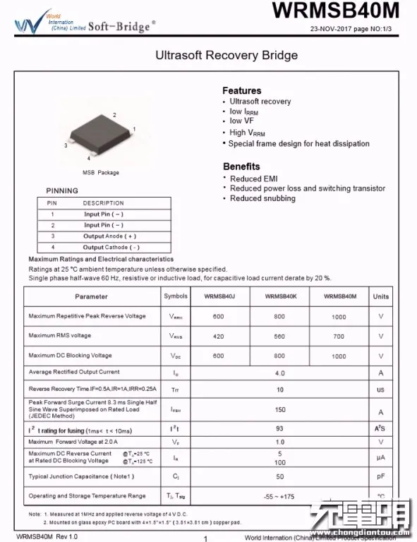

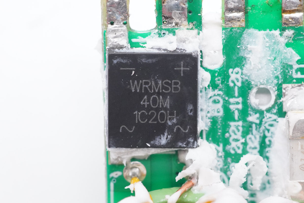

经过EMI电路过滤后,由WRMSB40M整流桥将交流电转换为脉动直流电。整流桥来自深圳市沃尔德实业有限公司,这颗软桥通过较软的恢复曲线,比较平滑的关断特性,可以降低二极管结电容达到非常少的谐波振荡产生的效果。
沃尔德WRMSB40M详细资料信息。
充电头网了解到,沃尔德软桥还被OPPO 50W饼干氮化镓快充、鸿达顺65W 氮化镓充电器、飞频65W USB PD氮化镓充电器、ROCK 65W氮化镓充电器、麦多多65W氮化镓充电器、麦多多30W 1A1C快充充电器等多款产品采用,性能获得客户的一致认可。

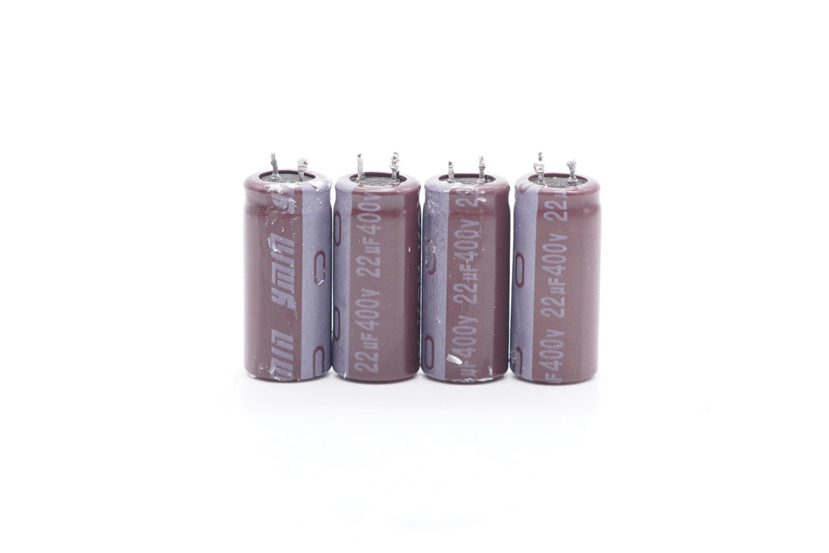

整流后的脉动直流电由四颗高压滤波电解电容滤波成直流电,电容均采用永铭KCX系列产品,规格都是400V 22μF。该系列产品工作温度范围在-55℃~105℃,3000小时寿命,并具备抗雷击、低漏电流(低待机功耗)、高纹波电流、高频低阻抗等性能优势。
充电头网了解到,凭借小体积的特点,永铭KCX系列电解电容还被公牛65W氮化镓快充、飞利浦65W氮化镓快充插座、摩米士65W 2C1A氮化镓快充充电器、柚比30W 1A1C氮化镓快充充电器、京造65W 1A1C氮化镓快充充电器、努比亚65W 2C1A氘锋氮化镓快充等产品采用,获得客户一致认可。

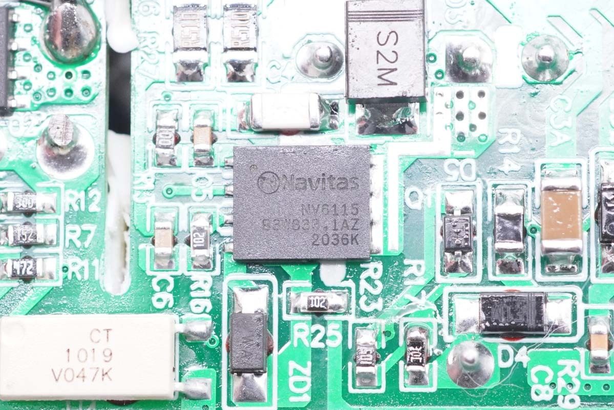

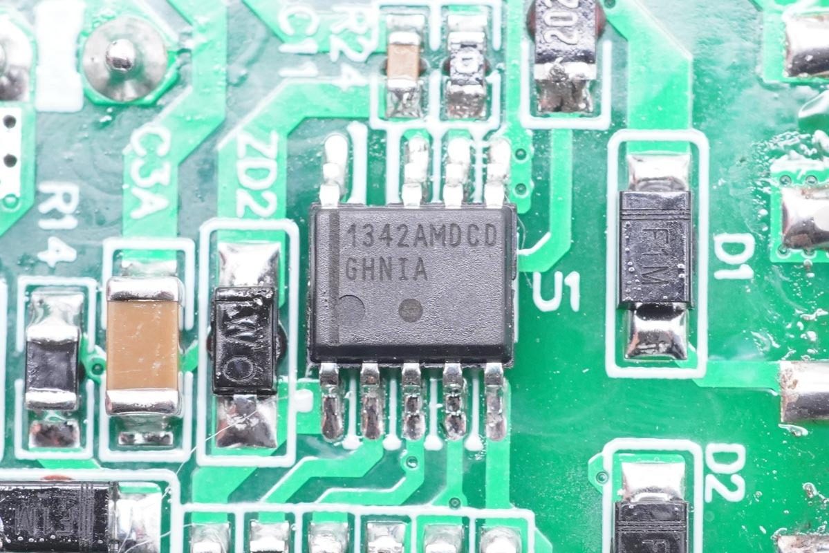

初级控制器采用安森美NCP1342,这是一颗高频反激准谐振初级PWM控制器,内置主动X2电容放电、支持宽范围Vcc供电、支持外接热敏电阻进行过热保护和多重完善的保护功能。

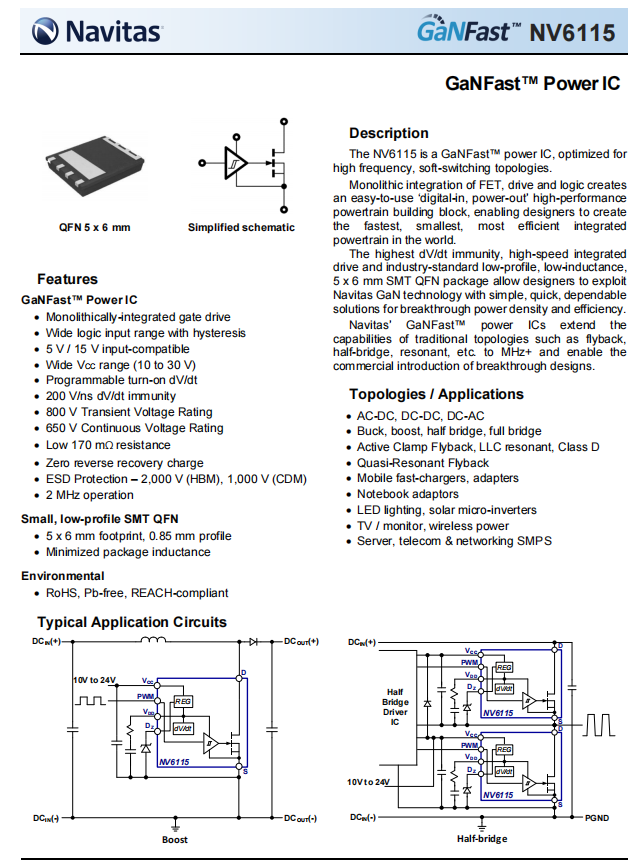

与控制器搭配的高压开关管是纳微的NV6115 GaNFast芯片,内置驱动器以及复杂的逻辑控制电路,170mΩ导通电阻,耐压650V,支持2MHz开关频率,采用5*6mm QFN封装,节省面积,得益于NV6115内置驱动器,无需外置驱动器,更加节省PCB空间。
纳微半导体 NV6115 详细资料。
充电头网通过拆解了解到,纳微GaNFast功率芯片此前已被OPPO 50W饼干氮化镓快充、小米65W 1A1C氮化镓快充充电器、努比亚65W氘锋三口氮化镓快充、联想YOGA 130W双USB-C口快充、安克65W氮化镓充电器(英雄联盟版)等知名品牌的数十款产品采用。

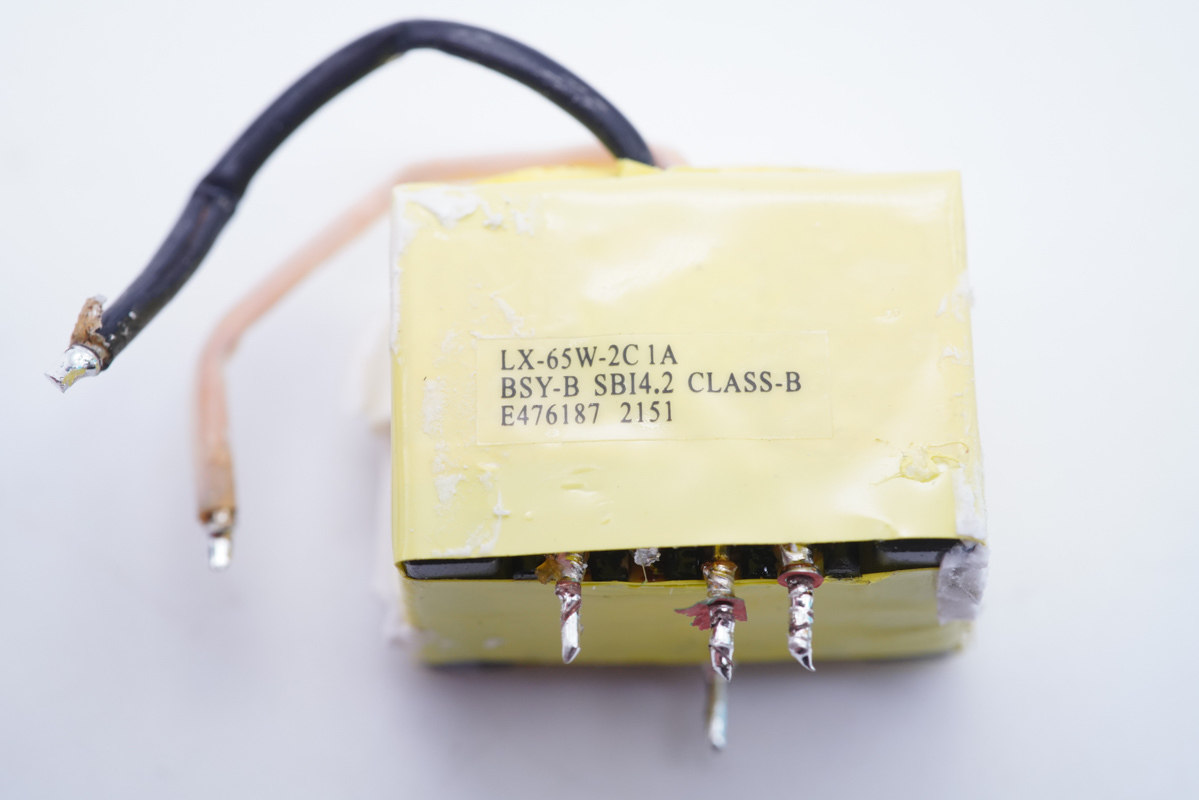

变压器特写,顾名思义就是将高压转换为低压。

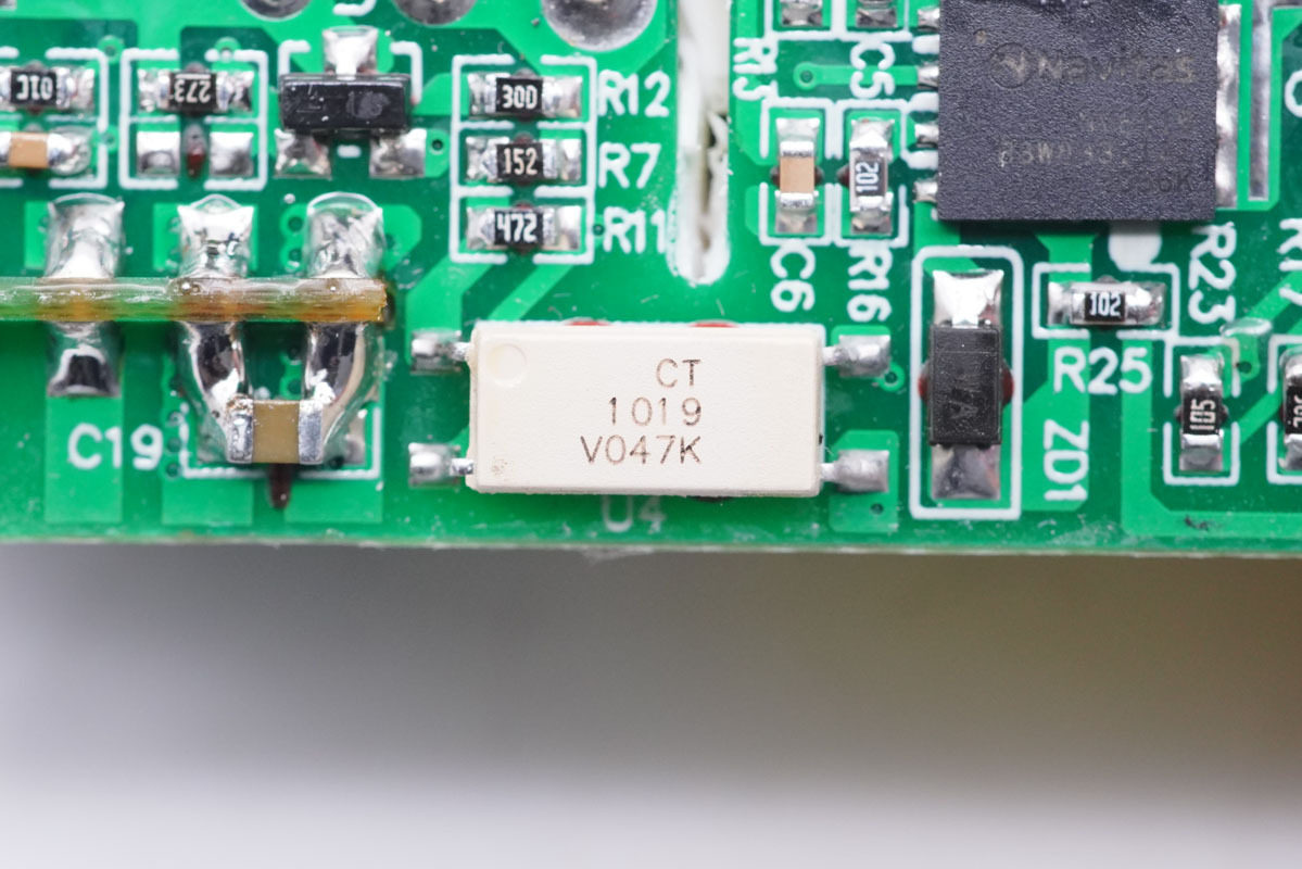

CT 1019光耦,这是一颗光电隔离器件。通过光耦输入端的电流变化,改变内部发光二极管的发光强度,调节输出端内置光电三极管的导通程度,用于输出电压反馈。

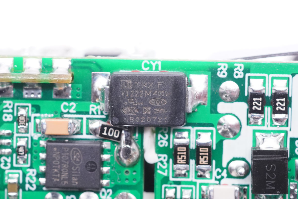

贴片Y电容来自四川特锐祥科技股份有限公司,型号TMY1222M,具有体积小、重量轻等特色,非常适合应用于氮化镓快充这类高密度电源产品中。

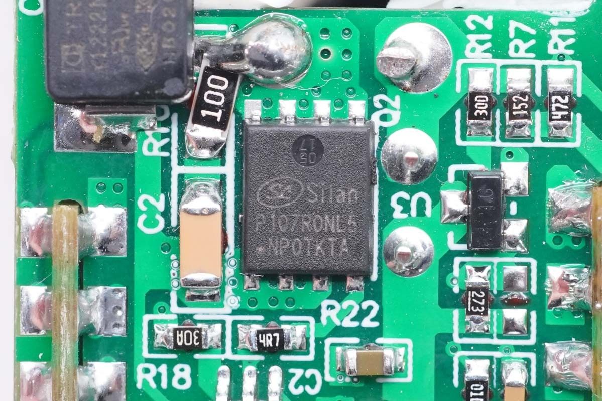

开关电源次级采用同步整流方式,由控制器检测电压,并控制MOS管导通,从而代替传统二极管整流,降低压降。控制器采用MPS MP6908A,最高工作频率600KHz,支持DCM/CCM/QR准谐振工作模式,内置振铃检测防止DCM和QR运行下误开通,支持逻辑电压和标准电压同步整流管。
搭配的同步整流管是士兰微的SVGP107R0NL5,90A、100V N沟道增强型场效应管,导阻7mΩ,PDFN-8-5X6X0.95-1.27封装。

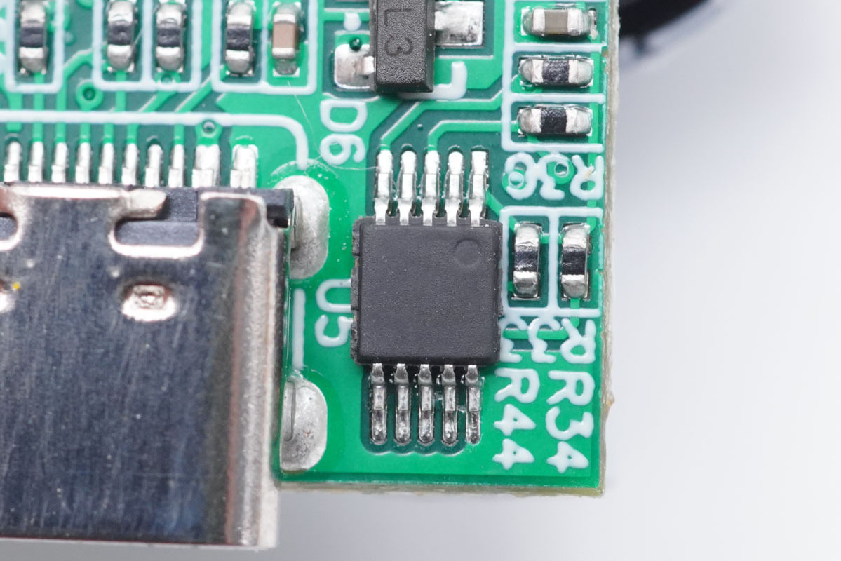

输出端一览,C1口和A口母座所在小板上均设有二次降压电路。

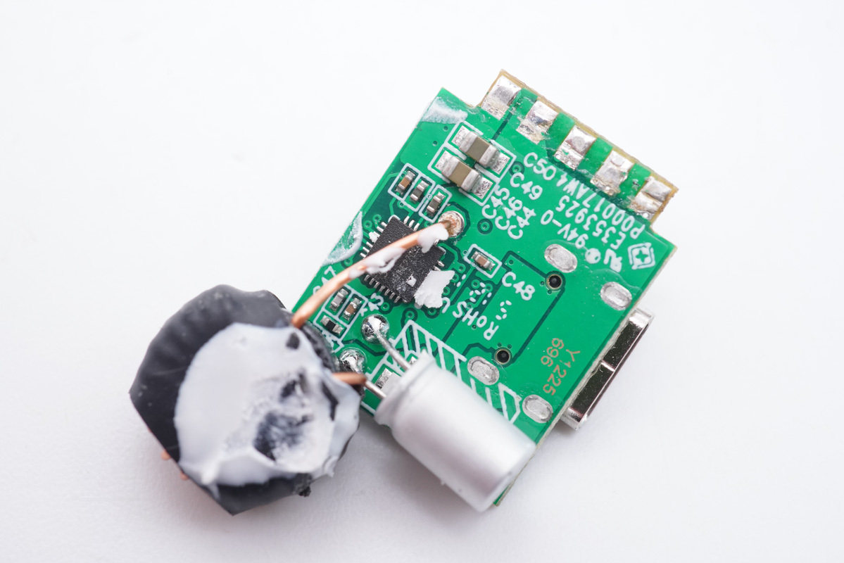

C1口母座所在小板正面设有MCU和两颗MOS管。
背面设有降压协议IC、降压电感和固态电容。

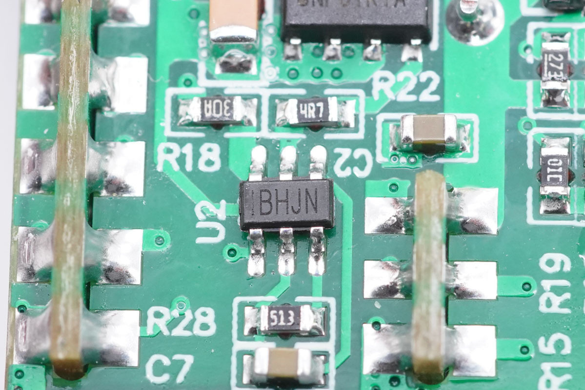

无丝印MCU,用于多口输出功率智能分配。

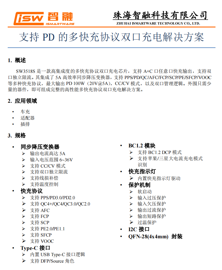

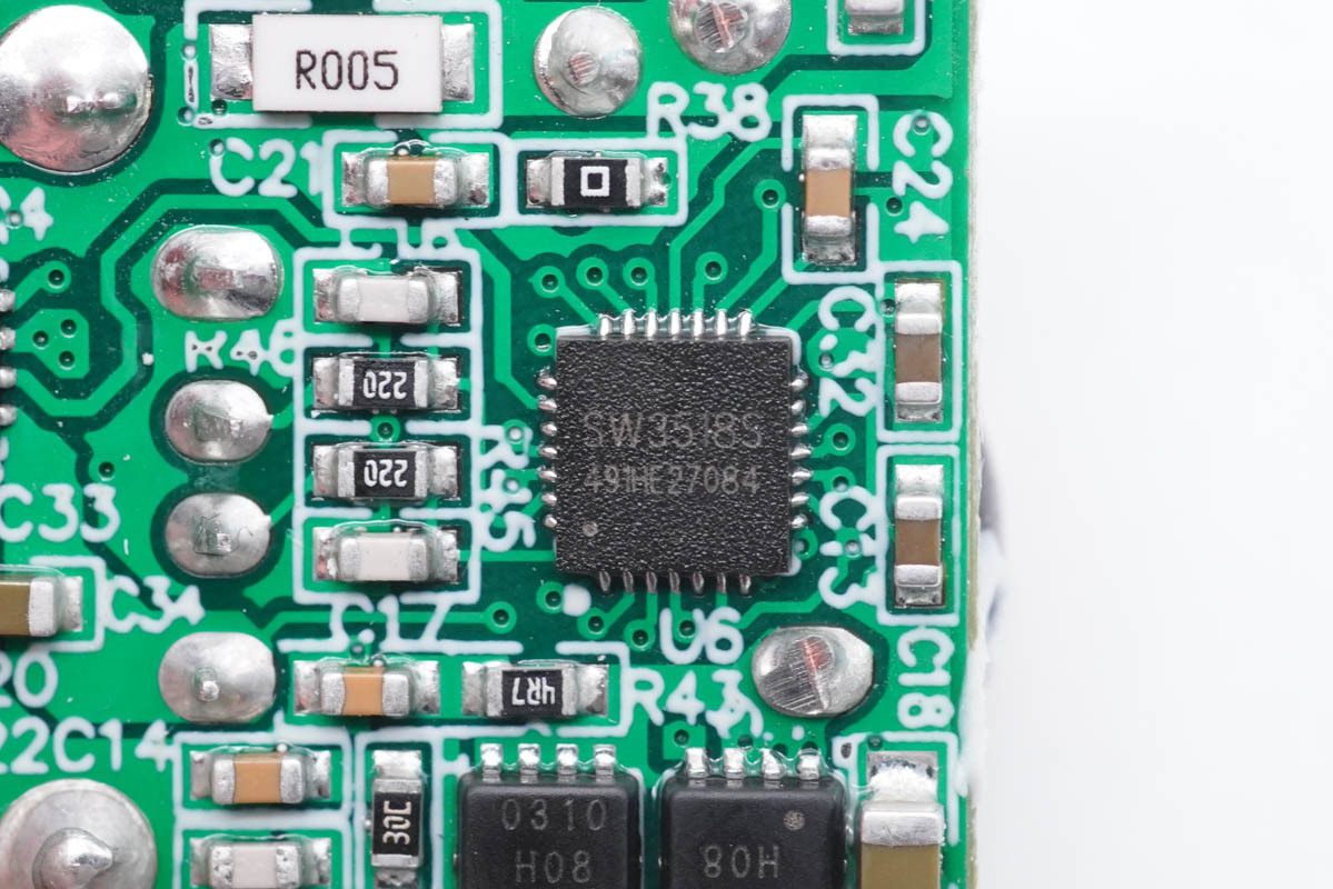

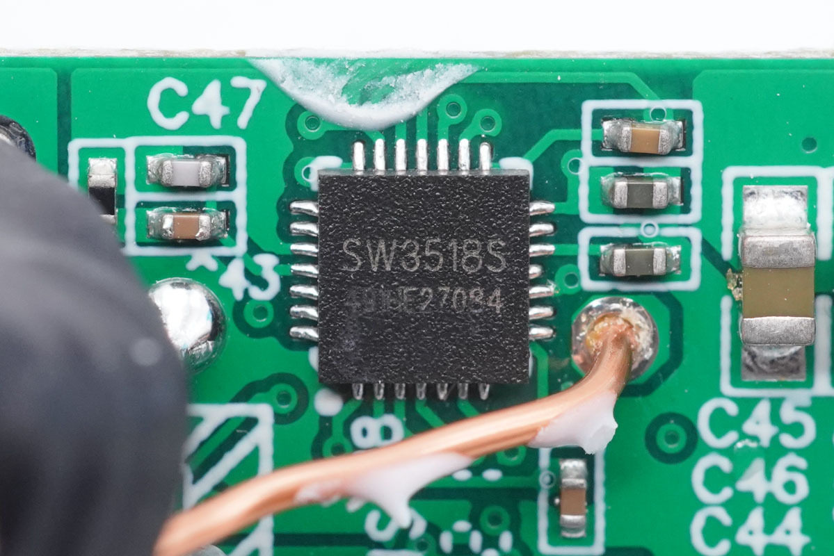

同步整流输出的直流电,由这颗降压协议IC进行二次降压和协议识别,控制接口输出电压。降压协议芯片采用智融的SW3518S,这是一款高集成度的多快充协议双口充电芯片,并已经通过了VOOC认证。芯片支持A+C口任意快充输出,支持双口独立限流,集成了5A高效率同步降压变换器,支持PPS、PD、QC、AFC、FCP、SCP、PE、SFCP、VOOC等多种快充协议,最大输出PD100W。
智融SW3518S资料信息。
充电头网通过拆解发现,智融SW3518S还被华硕65W 2C1A氮化镓充电器、努比亚65W氘锋三口氮化镓快速充电器、雷柏65W GaN快充、绿联65W 4C口氮化镓快充充电器、联想90W闪充双口氮化镓充电器、鸿达顺120W四口2C2A快充等多款产品采用,此外智融的快充芯片还可用于USB PD快充移动电源、快充车充等领域。

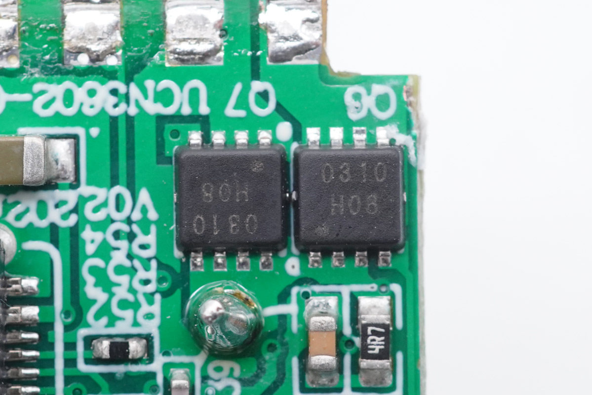

外挂两颗丝印0310 MOS管进行同步整流降压。

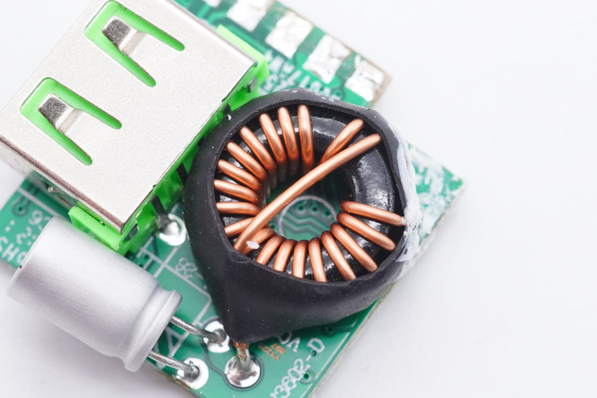

降压电感特写,外套绝缘管。

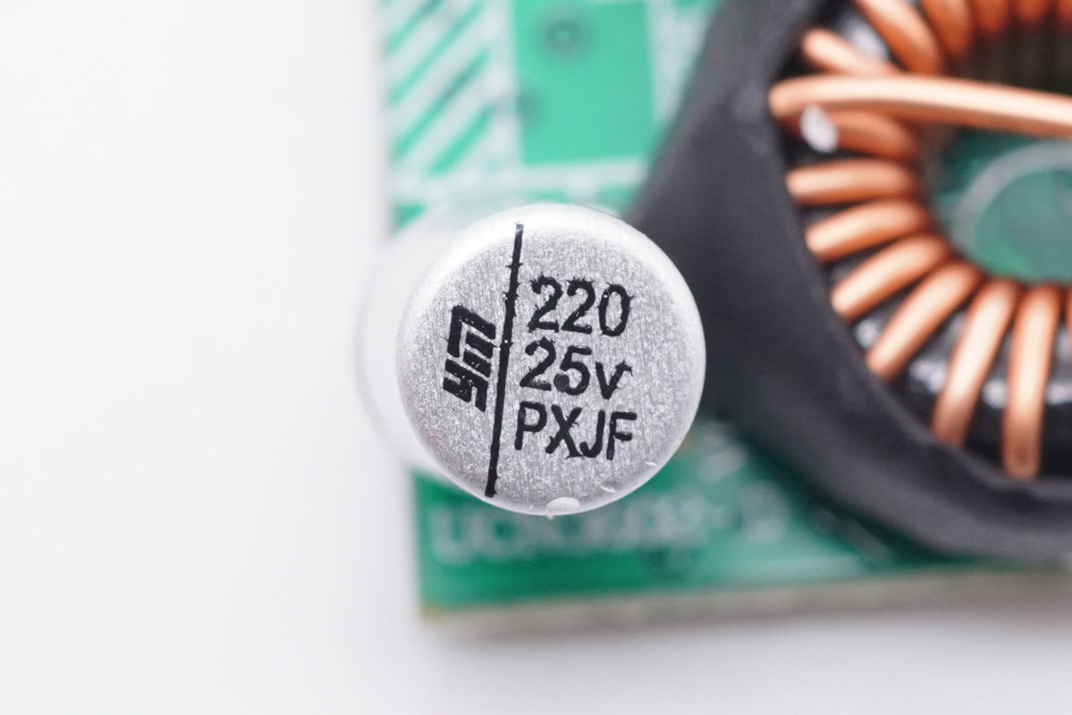

小板上的固态电容用于二次降压后滤波,也是来自永铭,NPX系列产品,规格为25V 220μF。该系列电容具有小体积、低ESR、高容许纹波电流、高可靠性、耐开关冲击等特点。

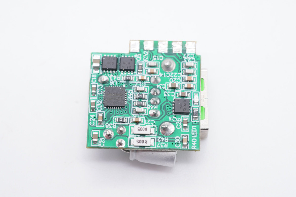

另一路二次降压电路采用和C1口的相同方案。
小板正面设有降压电感和滤波固态电容。
降压协议芯片也是采用智融SW3518S。

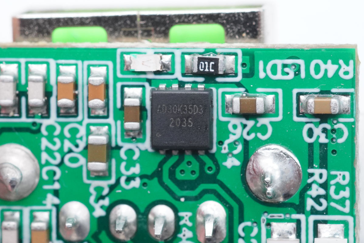

外挂两颗MOS管也是相同的丝印,是相同型号的MOS管。
砹德曼AD30K35D3,双NMOS管,耐压30V,用于C2和A端口输出控制。

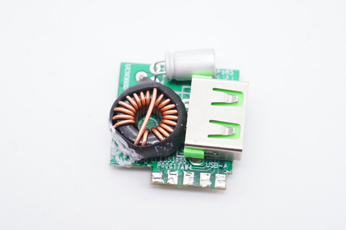

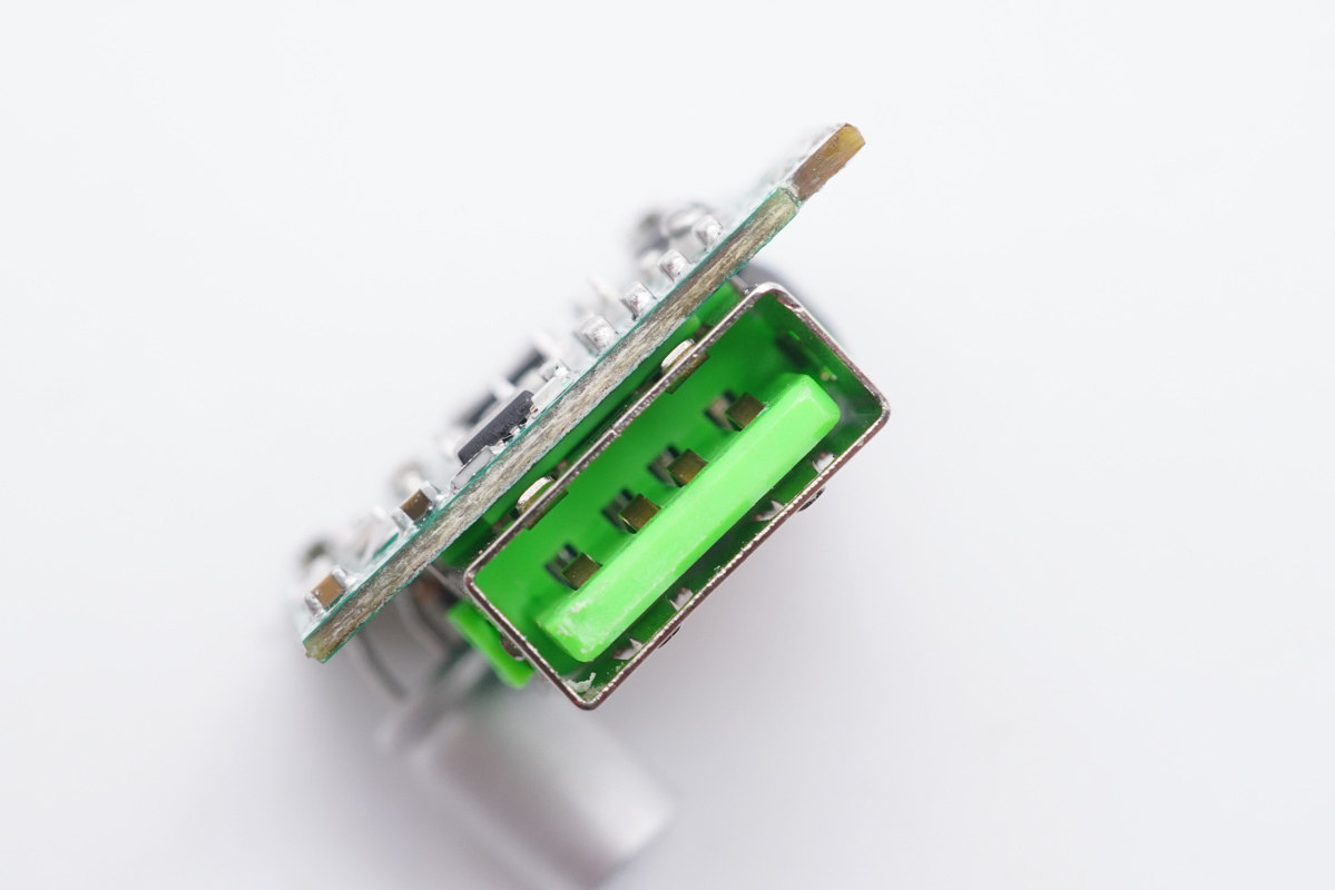

USB-A母座特写。

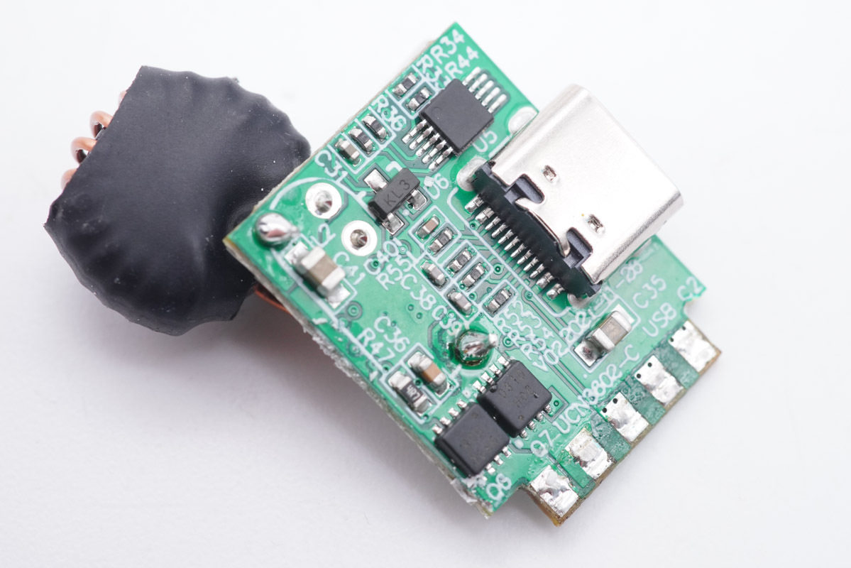

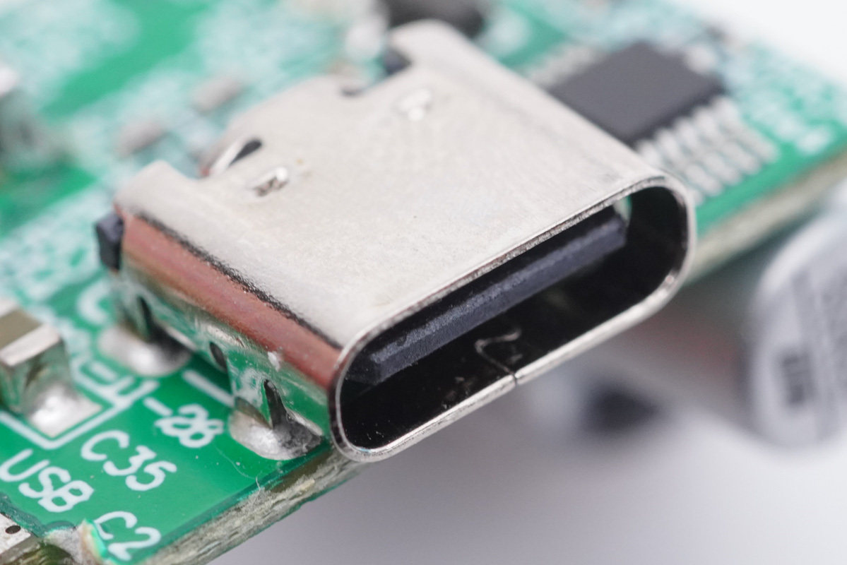

USB-C2母座特写。
