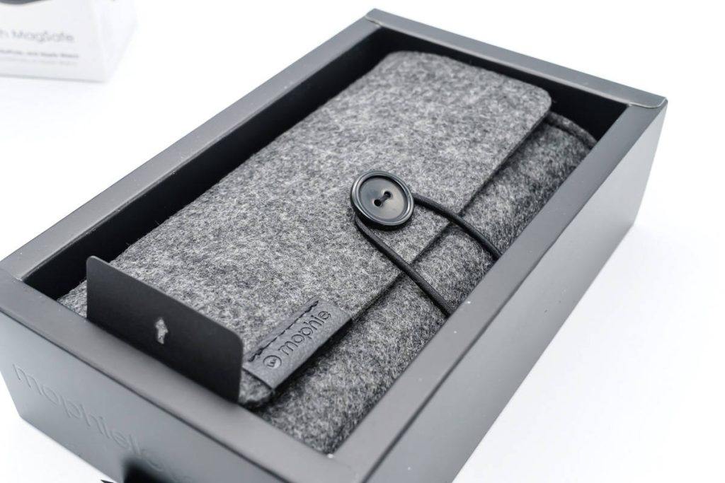

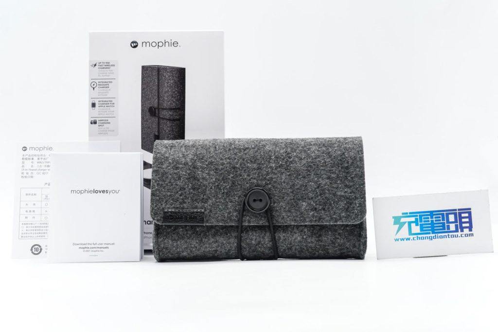

打开包装,乍一看有点像记事本,无线充对折在收纳盒中,收纳盒盖通过一枚扣子固定。
打开包装,内含收纳盒和产品的说明书。

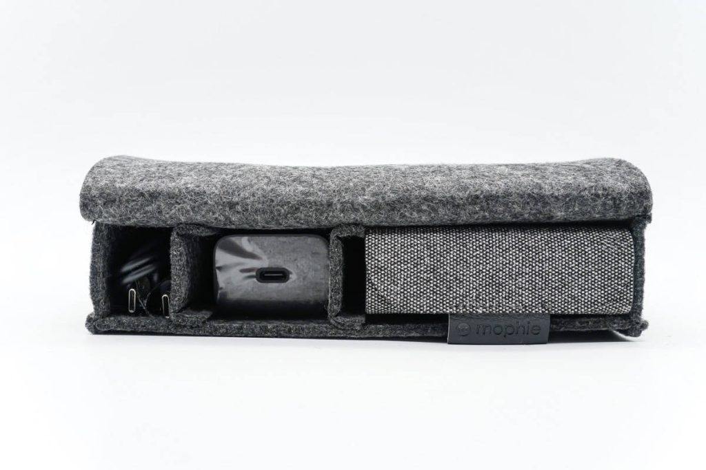

收纳盒内含玄机,无线充套装就摆放其中。
内含30W充电器、数据线和无线充本体。

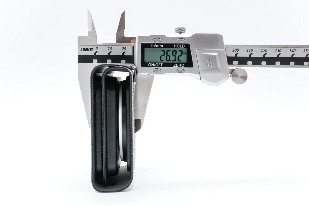

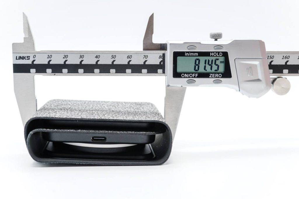

mophie 三合一磁吸无线充折叠起来的宽度约为81.45mm。
长度约为80.99mm。
厚度约为26.92mm。

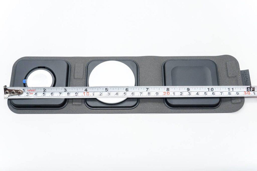

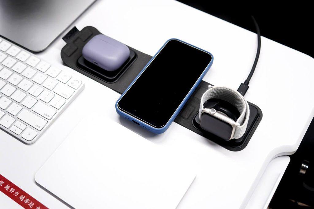

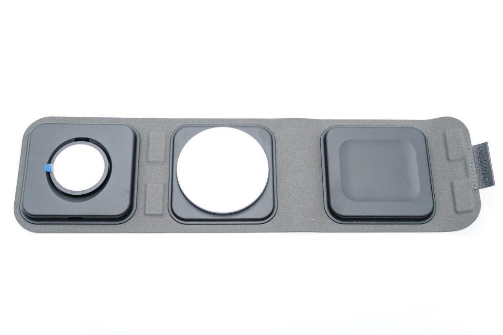

展开后,从左到右分别是手表磁吸充电器、手机无线充、耳机无线充,分别支持5W、15W和5W输出功率。产品的黑白熊猫配色,看上去倒有一丝禅意在里面。
展开后充电器的长度约为30cm。

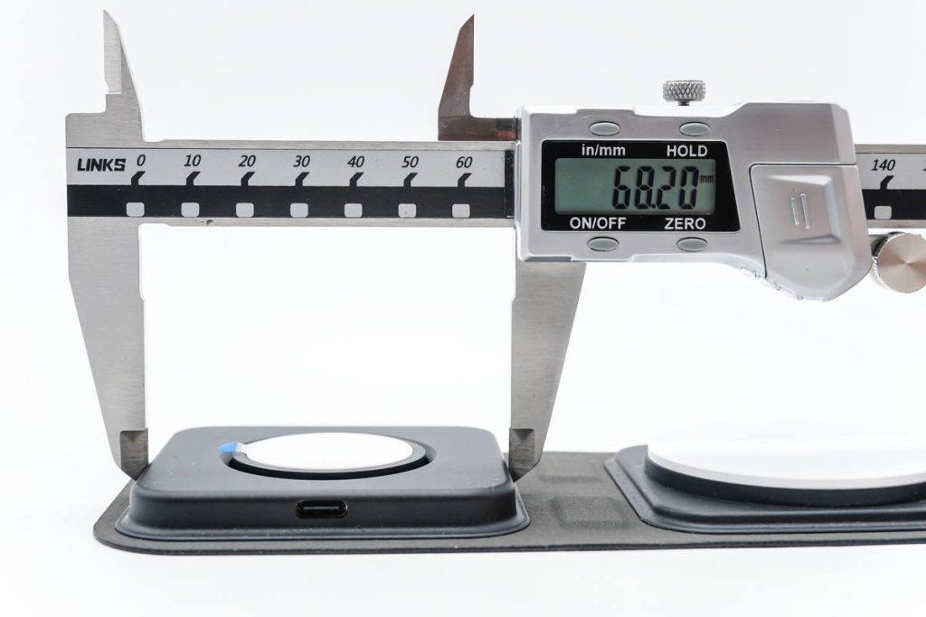

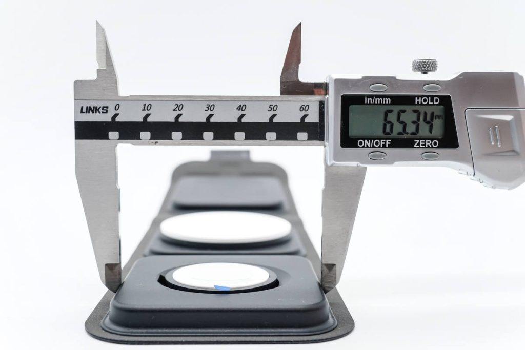

充电模块的长度约为65.34mm。

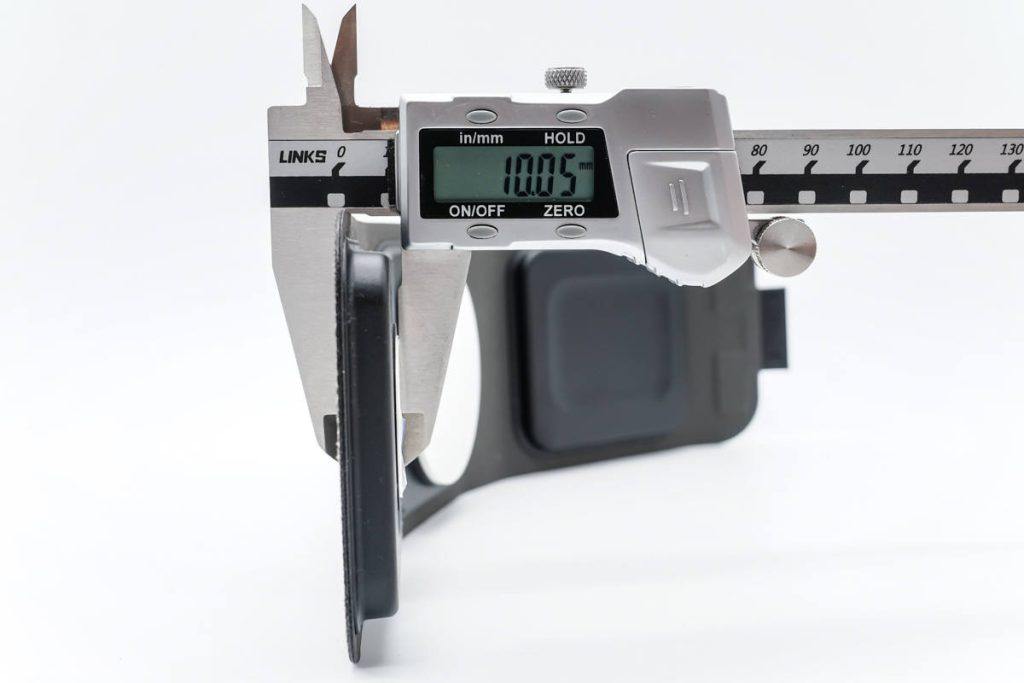

厚度约为10.05mm。
宽度约为68.2mm。

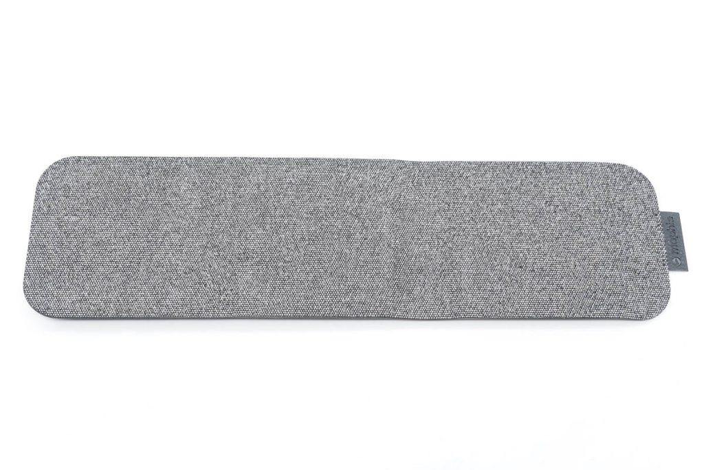

无线充的背面材质有点像那种棉麻裤子的质感,比较耐脏。

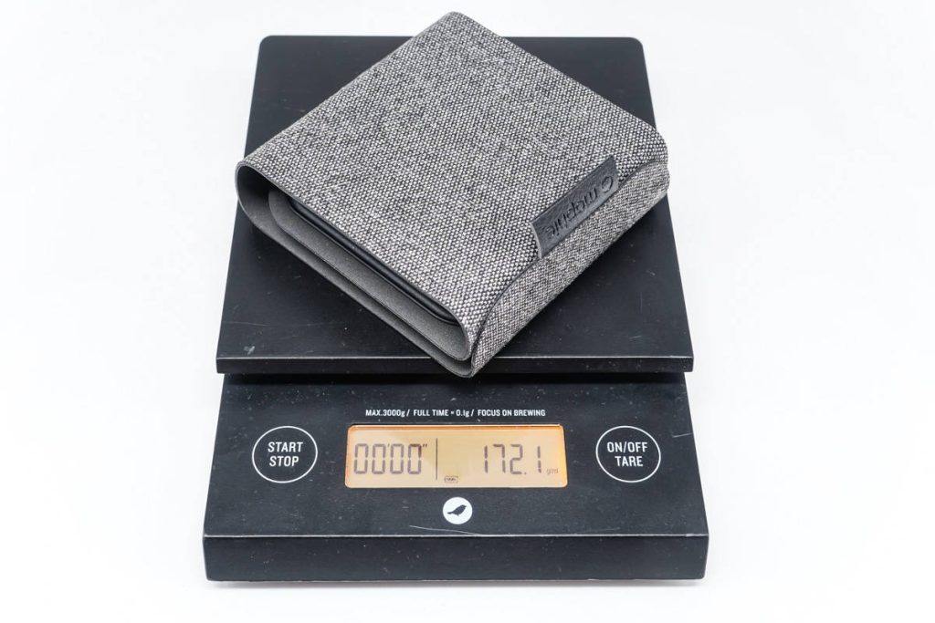

无线充的单体重量约为172.1g。

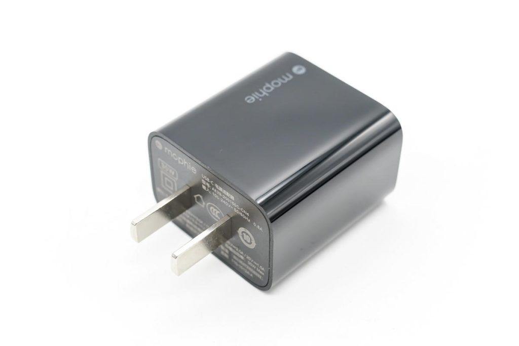

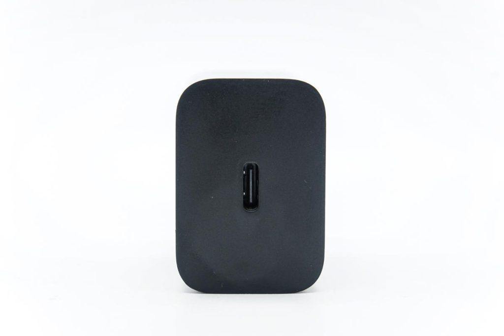

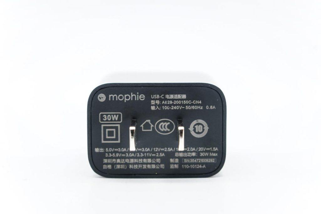

mophie 30W PD充电器采用亮面外壳,在一面丝印有 mophie 的 logo。采用固定插脚设计。
输出为单 USB-C 配置。
底部印有产品规格,型号为 A829-200150C-CN4,支持宽频电压输入,输出:5V3A 9V3A 12V2.5A 15V2A 20V1.5A,3.3-5.9V3A、3.3-11V2.5A,总输出功率:30W Max

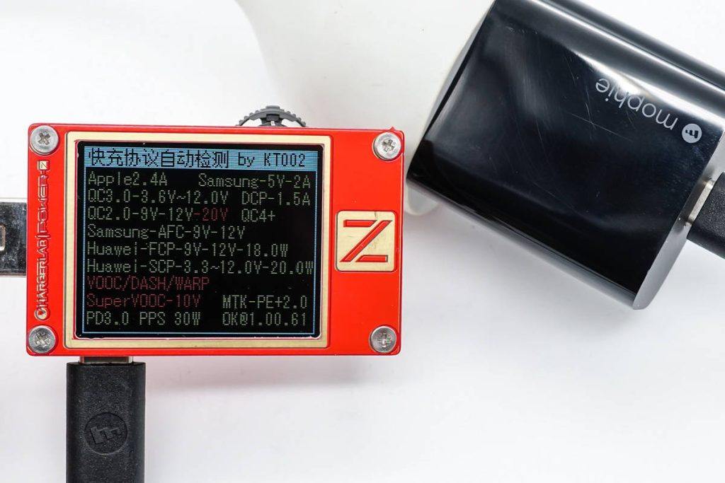

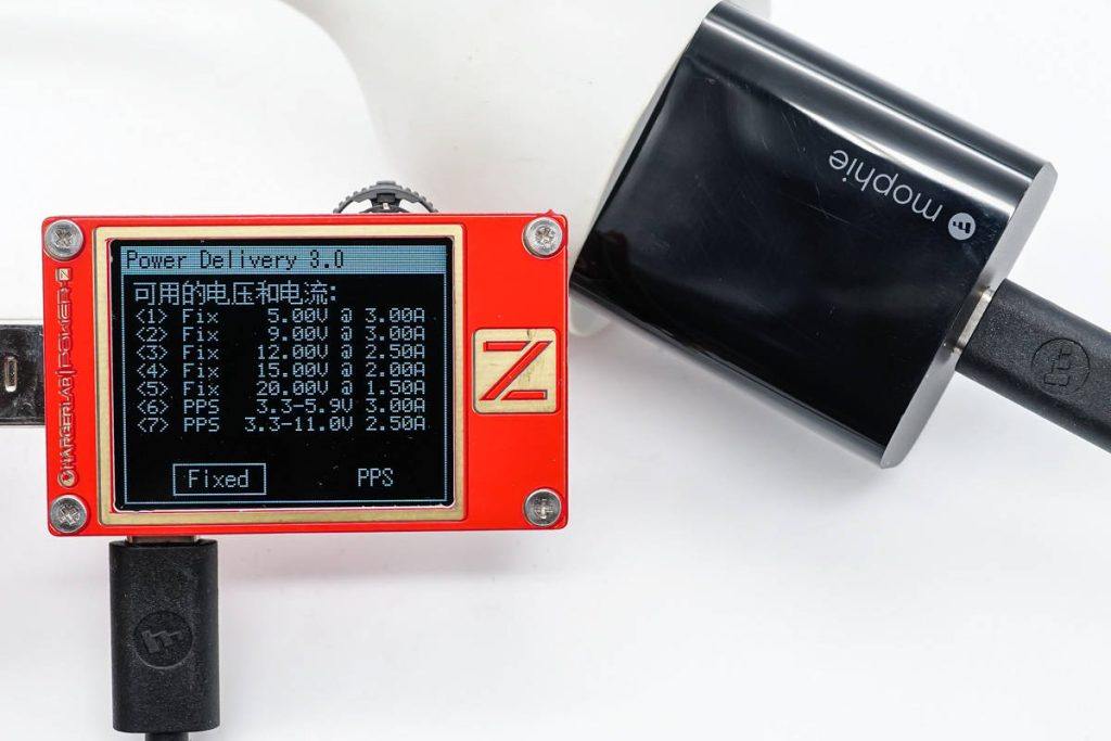

协议方面,使用ChargerLAB的POWER-Z KT002读取充电器的快充协议,实测支持 Apple2.4A、QC2.0、QC3.0、QC4+、AFC、FCP、SCP、PE、PD3.0和PPS等充电协议。
PDO报文方面,支持 5V3A、9V3A、12V2.5A、15V2A和20V1.5A五组固定电压和 3.3-5.9V3A、3.3-11V2.5A 两组PPS电压档位,有着更好的设备兼容性。

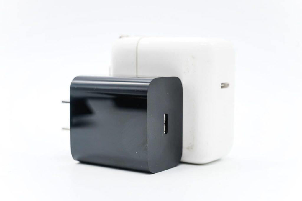

和苹果30W充电器对比,体积差异明显。

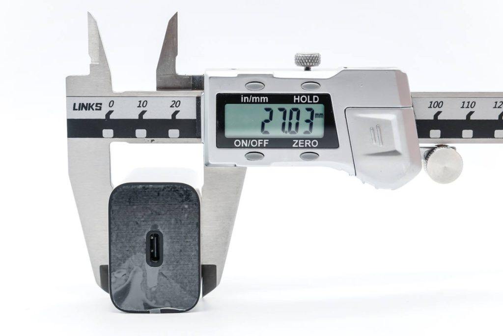

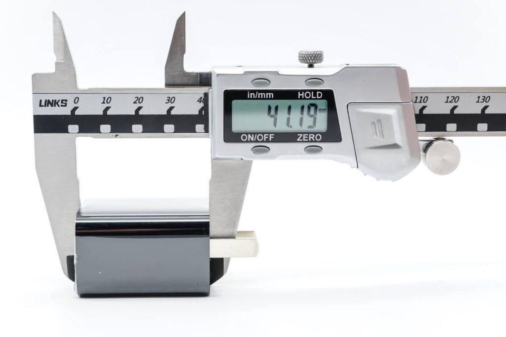

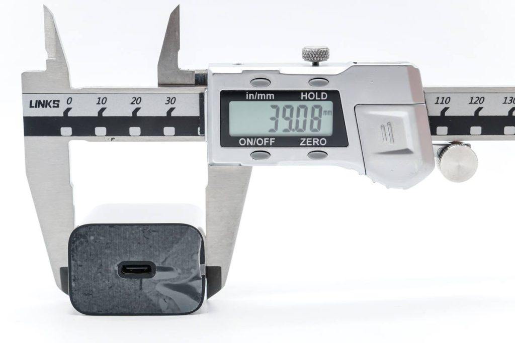

接下来测量 mophie 30W PD充电器的尺寸,充电器长度约为41.19mm。
充电器的宽度约为39.08mm。
厚度约为27.03mm。由此可知 mophie 30W PD充电器的尺寸为 41.19×39.08×27.03mm,充电器的体积为43.51cm³,以充电器功率30W计算,mophie 30W PD充电器的功率密度约为0.69W/cm³。

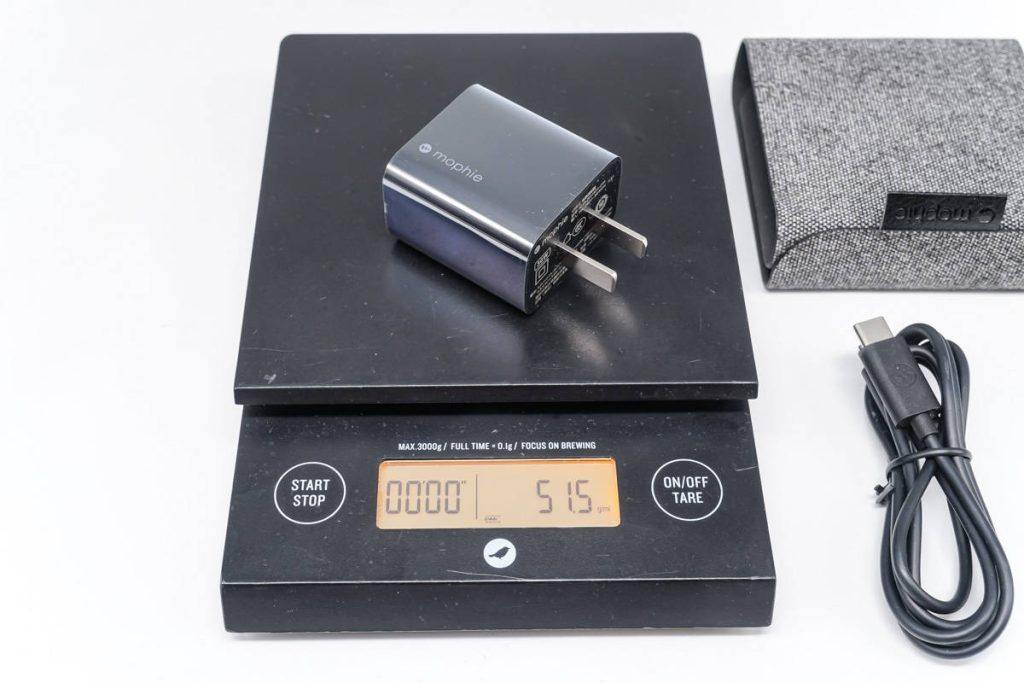

充电器的单体重量约为51.5g。
整套无线充的重量约为243.7g。

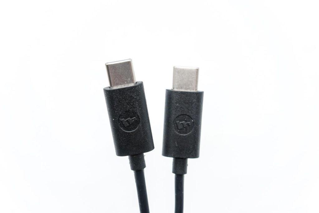

赠送的C2C充电线端子采用了注塑一体成型,并印有 mophie 的 logo。

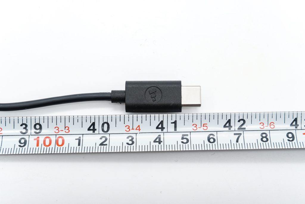

充电线长度约为106cm。

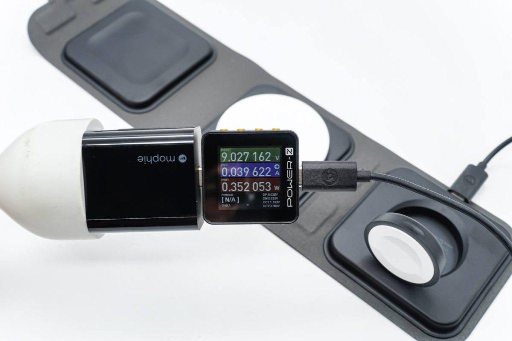

首先是空载测量功耗,约为0.35W,可以忽略不计。

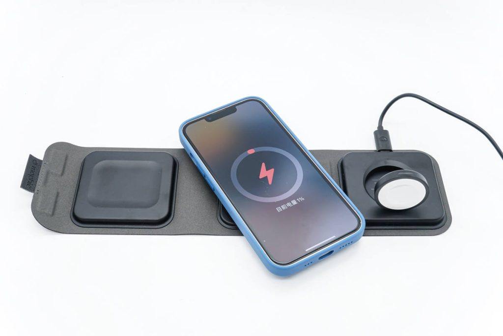

实测吸附磁力很到位,能正常触发iOS充电动画,毕竟原装充电模块嘛。

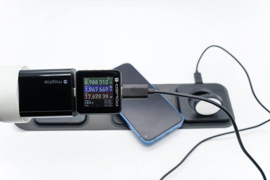

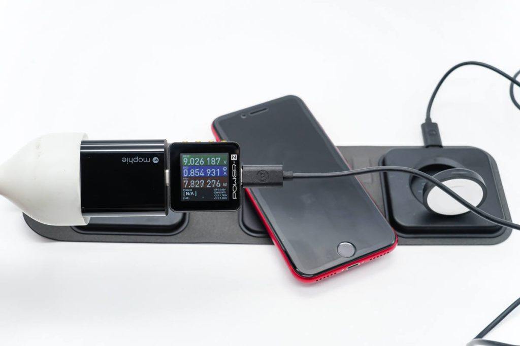

首先是13机型中最受欢迎的 iPhone 13,充电时无线充电器整体功耗约为17.54W。
为 iPhone 13 mini 充电时无线充电器整体功耗约为17.67W。

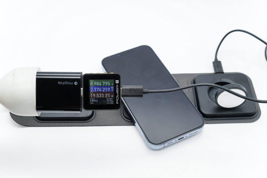

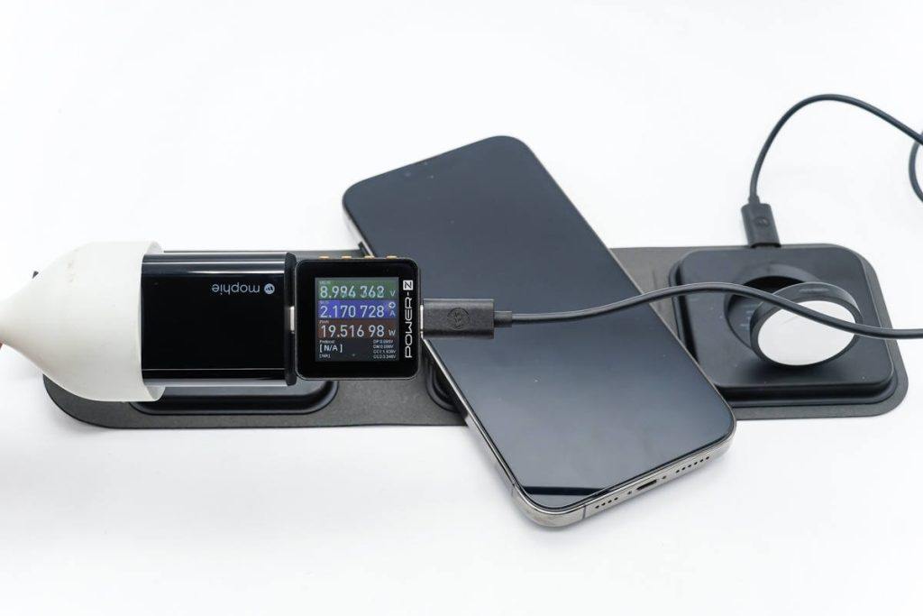

为 iPhone 13 Pro 充电时无线充电器整体功耗约为19.53W。
为 iPhone 13 Pro Max 充电时无线充电器整体功耗约为19.51W。

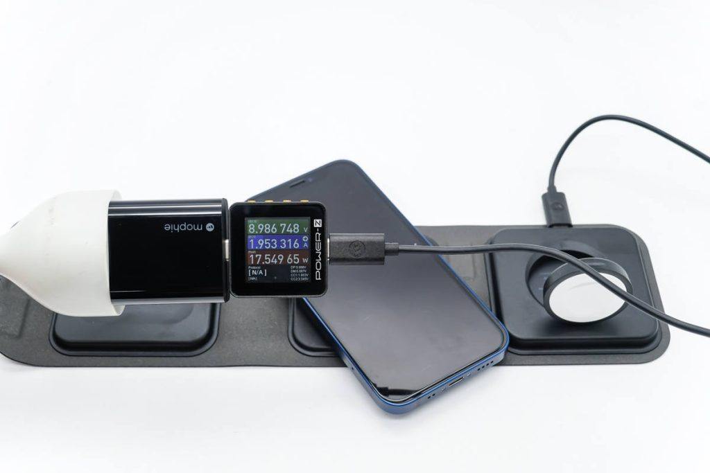

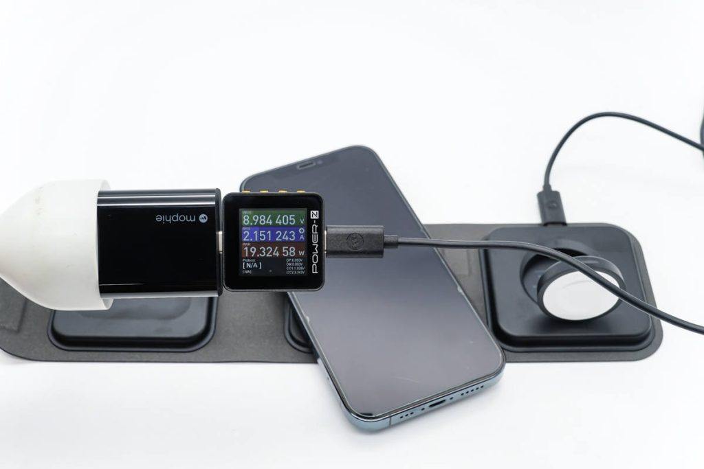

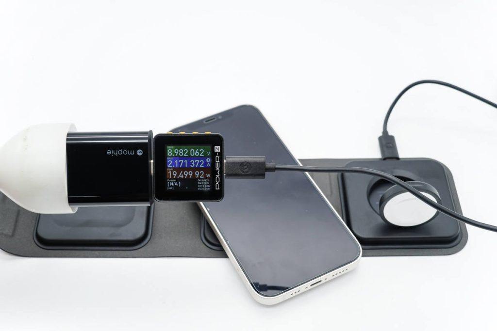

为 iPhone 12 充电时无线充电器整体功耗约为19.49W。

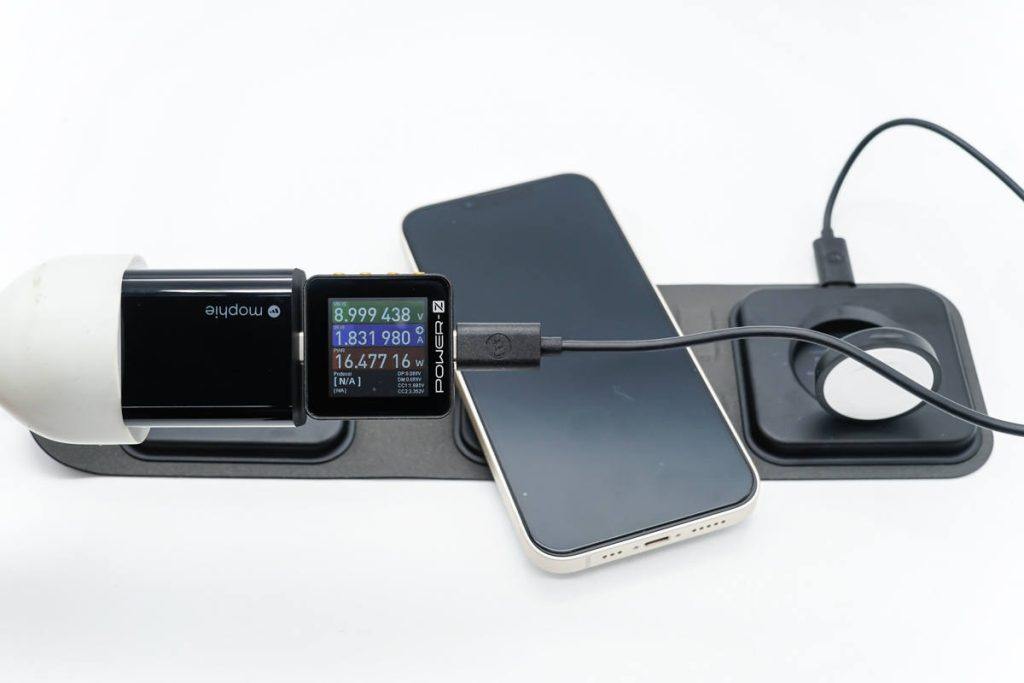

为 iPhone 12 mini 充电时无线充电器整体功耗约为16.47W。
为 iPhone 12 Pro 充电时无线充电器整体功耗约为19.32W。
为 iPhone SE 充电时无线充电器整体功耗约为7.82W。

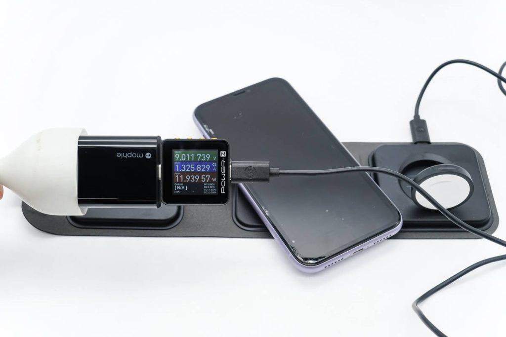

为 iPhone 11 充电时无线充电器整体功耗约为11.93W。

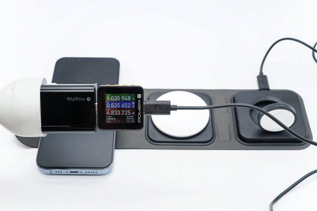

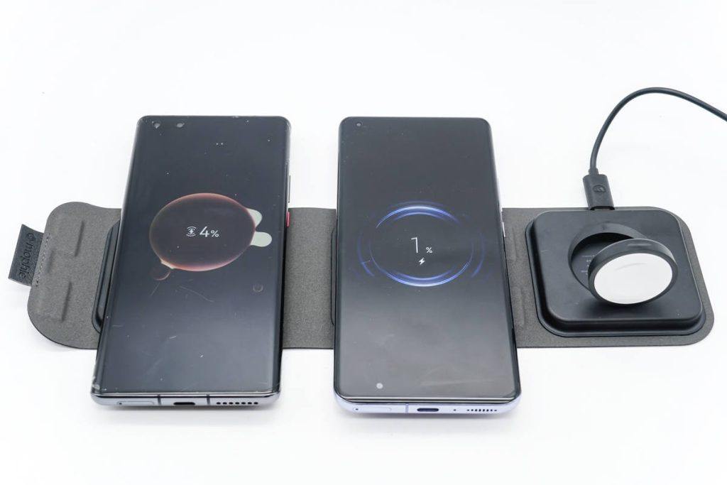

AirPods 的充电位置也能充 iPhone,只不过功率变低,整体的功耗降为4.83W。
所以为两台手机应急充电也不是不行,就是耗时比较佛系。
单独为 Apple Watch 充电,整体功耗约为1.01W。
单独为 AirPods Pro 充电,整体功耗约为2.7W。

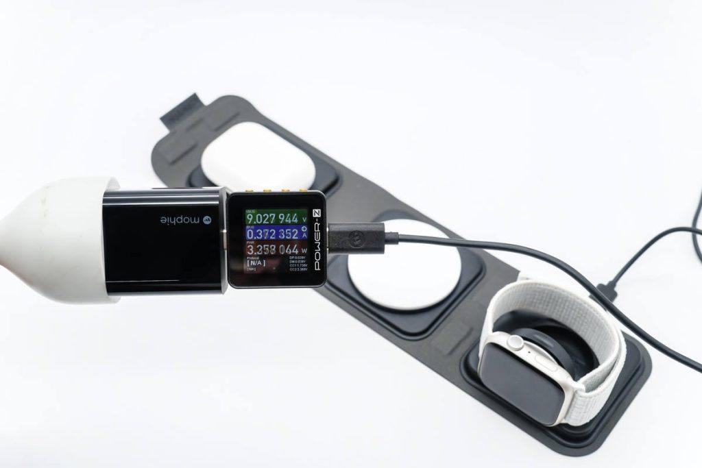

同时为 AirPods Pro 和 Apple Watch 充电,整体功耗约为3.35W。

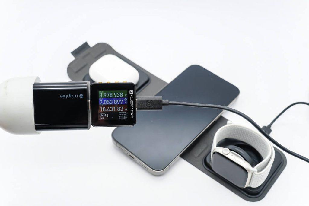

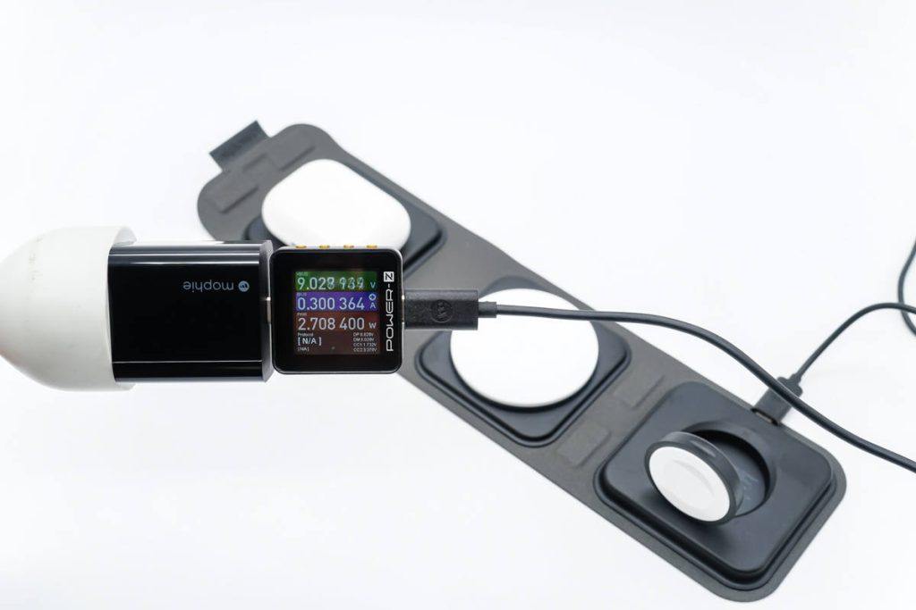

同时为 iPhone 13 Pro Max、AirPods Pro 和 Apple Watch 充电,整体功耗约为18.43W。
mophie 三合一磁吸无线充电器采用了折叠设计便于携带,巴掌大小就囊获了手机、耳机、手表三款设备的充电区,需要时展开摆放即刻充电,商务人士狂喜,出门充电终于有了一站式的解决方案。
别具匠心的收纳盒同时容纳了无线充、PD充电器和数据线,类毛毡的质感相比传统的布艺材质,有着更好的耐候性。
除了工艺独到精准,内部用料同样毫不含糊,采用了苹果原装的磁吸模块,无线对其,一放即充,无需对齐。还通过了MFM和MFW认证,实测能达到15W以上的输入功率,充电速度有保障。同时手表、耳机充电位都最高支持5W的输出功率,如果你没这么在乎价格,那么苹果的全家桶用户,旅行充电最佳之选可能就是它了。
