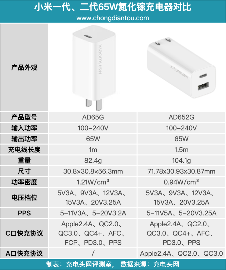

转眼间,小米第一代氮化镓充电器横空出世至今已经两年有余了,这两年间无数的数码品牌前赴后继,推出了各式的氮化镓充电器产品,但小米这款充电器凭借1.21W/cm³的功率密度,今天看来依旧经典。
近期不断有读者询问这款两年前的充电器廉颇老矣尚能饭否,面对新款机型还能不能如当初一样骁勇,话不多说,直接开测。

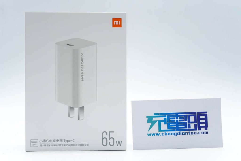

这里也照顾下新读者,小小介绍下这款65W氮化镓充电器。

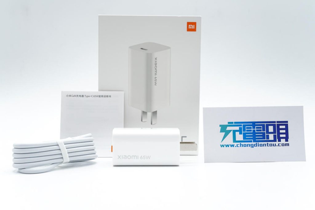

采用了加厚的硬纸盒设计,全白纸盒上印有充电器式样图,右下角非常醒目的65W功率标识。包装盒背面参数部分,品名:小米GaN充电器Type-C、产品型号:AD65G、接口类型:Type-C、输入参数:100-240V ~ 50/60Hz 1.7A、输出参数:5V3A / 9V3A / 10V5A / 12V3A / 15V3A / 20V3.25A 65W MAX。
开箱物品一览,包含数据线x1、充电器本体x1、说明书x1。

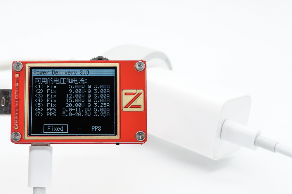

协议

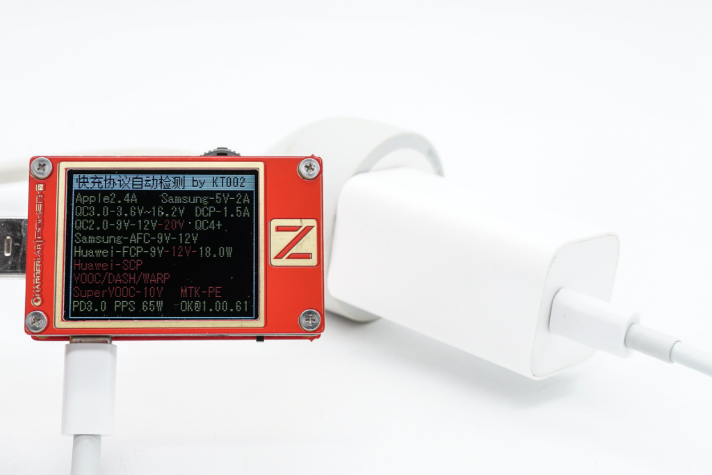

快充协议支持方面,使用 ChargerLAB 的 POWER-Z KT002 读取充电器的快充协议,实测支持 Apple2.4A、QC2.0、QC3.0、QC4+、AFC、FCP、PD3.0 和PPS等充电协议。
PDO报文方面,支持 5V3A、9V3A、12V3A、15V3A 和 20V3.25A 五组固定电压和 5V-11V5A、5V-20V3.25A 两组PPS电压档位,有着更好的设备兼容性。
小米氮化镓充电器对自家产品来说还有特殊照顾,带有一个10V5A私有协议,是小米10Pro 50W快充所需要的,可以在45分钟内将小米10Pro从0%充至100%。另外还支持MI ChargeTurbo,对小米、红米机型都能很好地握手更高功率的快充,体现了亲儿子优势。

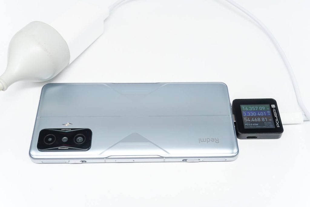

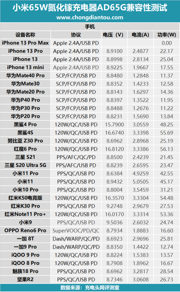

手机充电兼容性测试
手机对PD协议的兼容性各家都不太一样,也是最容易出问题的设备群。
为红米K50 电竞版充电,输入功率约为 16.35V 3.33A 54.46W。

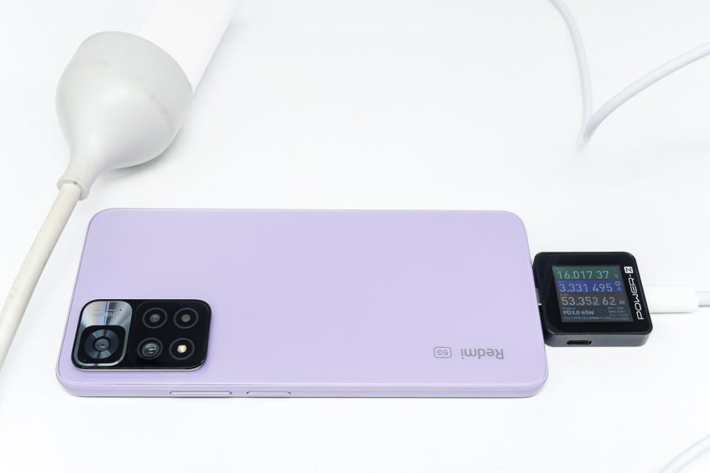

为红米Note11 Pro+ 充电,输入功率约为 16.01V 3.33A 53.35W。
这里测试的手机除了 iPhone 13 Pro Max 以外,都能支持快充,输入功率在11.37W至55.69W之间。

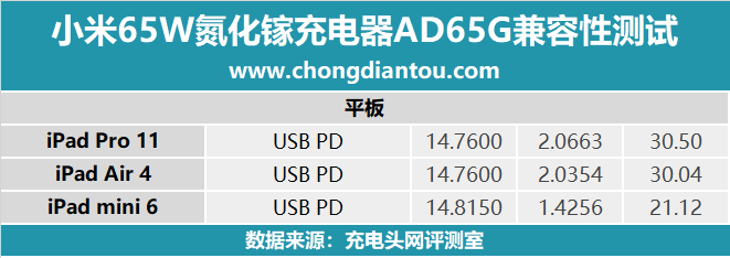

平板充电兼容性测试

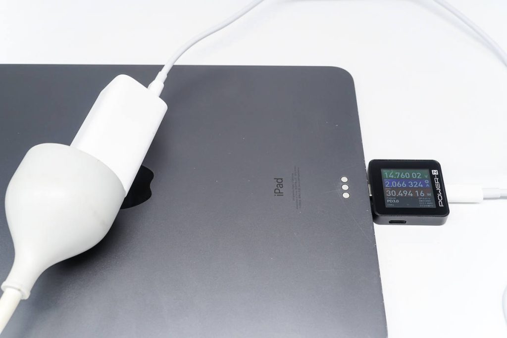

这里则是的均是 iPad,苹果设备对PD协议的支持较为完善。
为 iPad Pro 充电,输入端功率约为 14.76V 2.06A 30.49W。
这里测试的三款 iPad 均能支持快充,输入功率在21.12W至30.5W之间,都在正常快充功率范围。

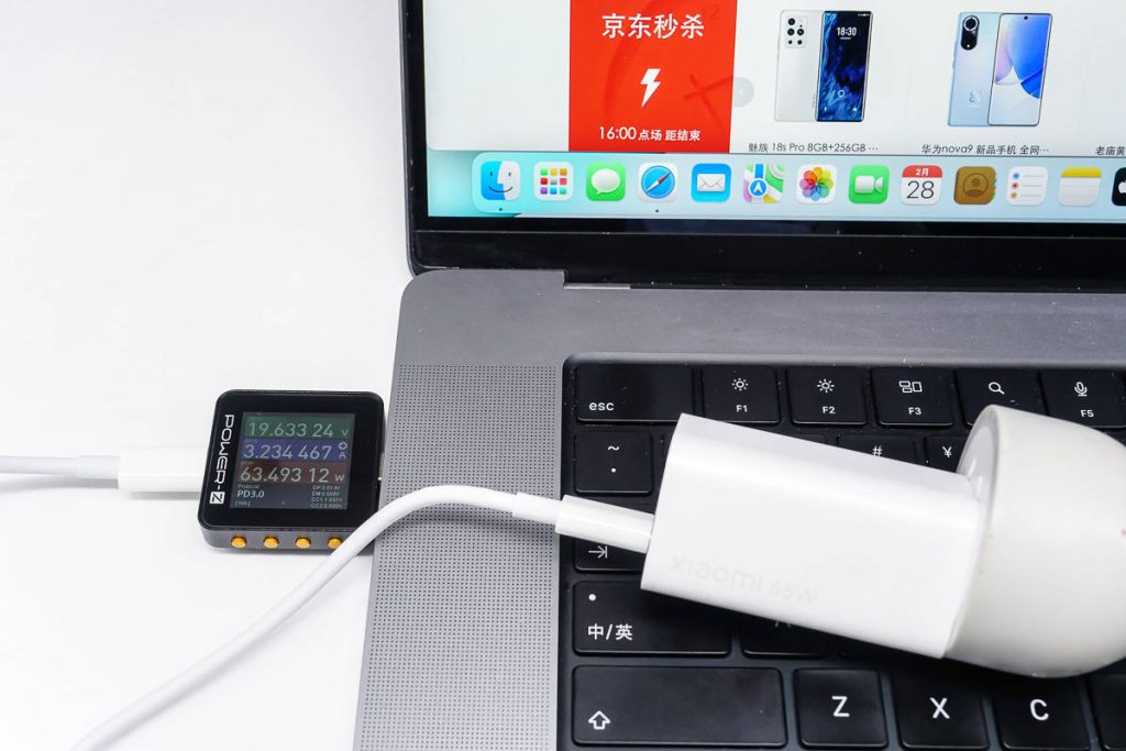

笔记本电脑充电兼容性测试

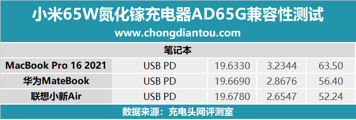

笔记本才能拉满这款充电器的输出性能,这款充电器大多数人买了也是为笔记本准备的。
为 MacBook Pro 16 2021 充电,输入功率约为 19.63V 3.23A 63.49W。
这里测试的笔记本也没有问题,其中 MacBook Pro 更是达到了63.5W,作为苹果最新的旗舰机型,拉满了这款充电器的输出。

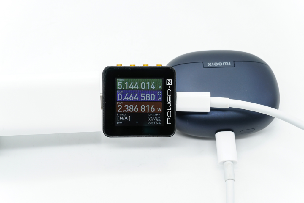

智能穿戴设备充电兼容性测试

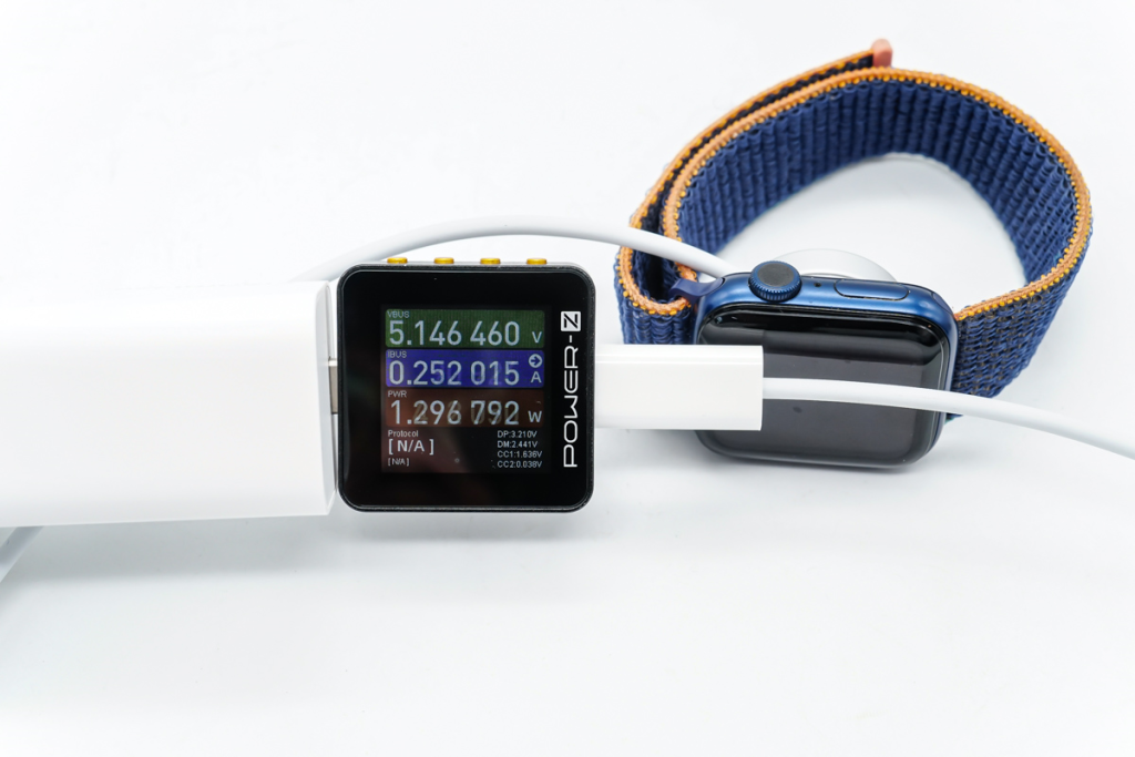

能不能为小电流设备充电,是这类大功率充电器的“粗中有细”。
为小米降噪耳机3充电,输入端功率约为 5.14V 0.46A 2.38W。
为 Apple Watch 6 充电,输入端功率约为 5.14V 0.25A 1.29W。
