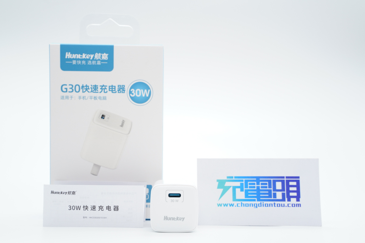

包装盒蓝白配色,正面印有HuntKey航嘉品牌、产品名称、外观图以及三大卖点。
背面印有产品使用场景图和参数。
包装内含充电器和使用说明书。

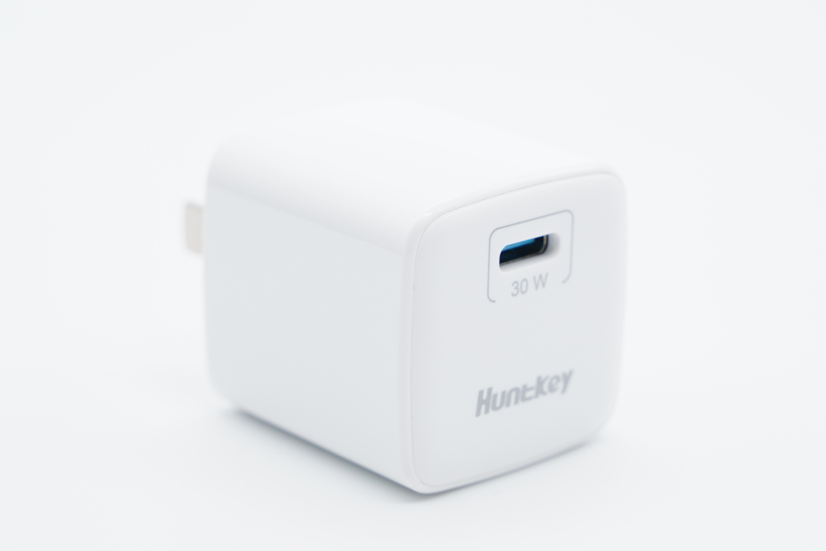

航嘉30W安全快充采用PC材质白色外壳,腰身亮面设计过渡圆润,顶面磨砂处理。

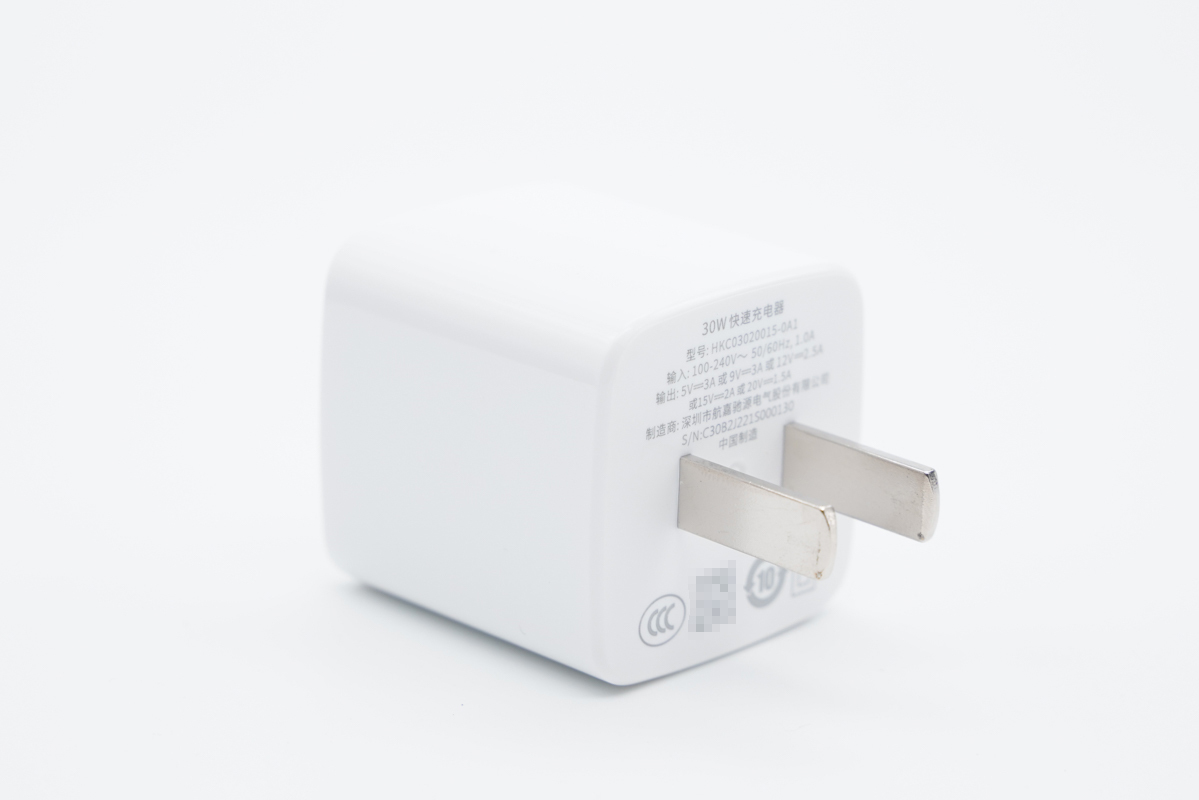

充电器配备固定式国标插脚。
输入端外壳印有充电器参数
型号:HKC03020015-0A1
输入:100-240V~50/60Hz 1A
输出:5V3A、9V3A、12V2.5A、15V2A、20V1.5A
制造商:深圳市航嘉驰源电气股份有限公司
充电器已经通过了CCC认证。

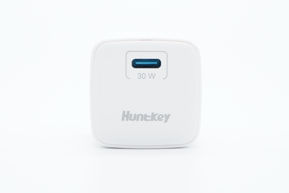

顶面印有HuntKey品牌logo,配有单USB-C接口,胶芯蓝色,航嘉的品牌色。

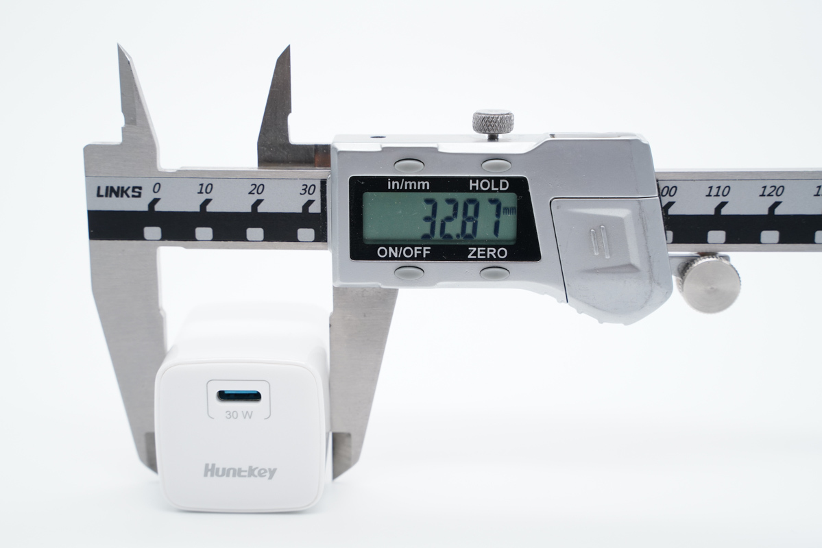

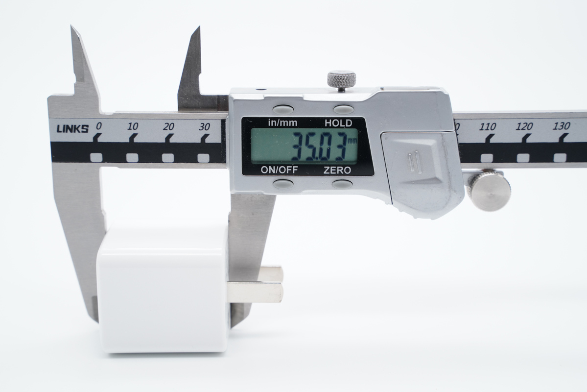

测得充电器机身高度为35.03mm。
宽度为32.87mm。

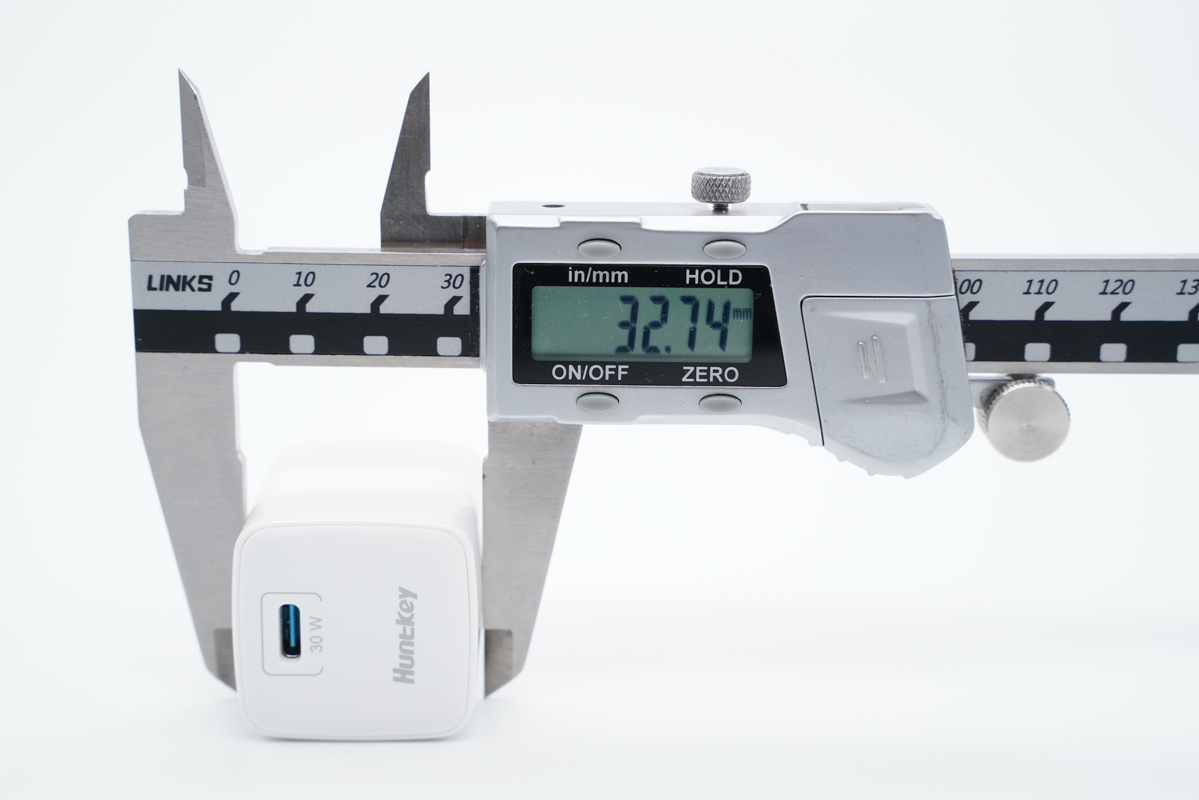

厚度为32.74mm。

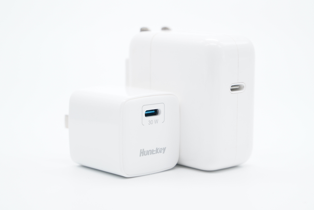

和苹果30W充电器对比,体积优势巨大。

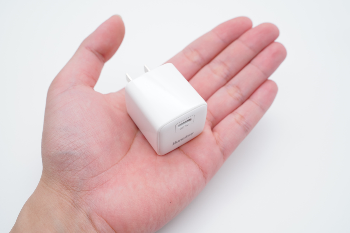

拿在手上的大小直观感受,十分小巧。

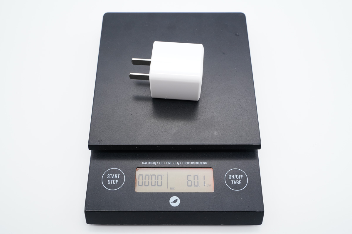

净重约为60g。

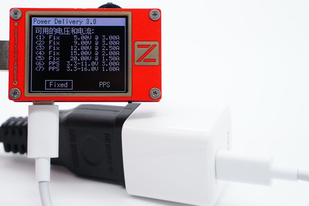

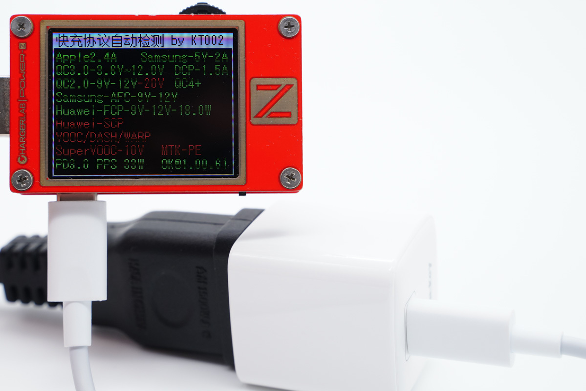

使用ChargerLAB POWER-Z KT002测得这款充电器支持Apple 2.4A、Samsung 5V2A、DCP协议,以及QC2.0/3.0、AFC、FCP、PD3.0、PPS快充协议。
此外PDO报文显示C口还具备5V3A、9V3A、12V2.5A、15V2A、20V1.5A五组固定电压档位,以及3.3-11V3A和3.3-16V1.8A两组PPS电压档位。

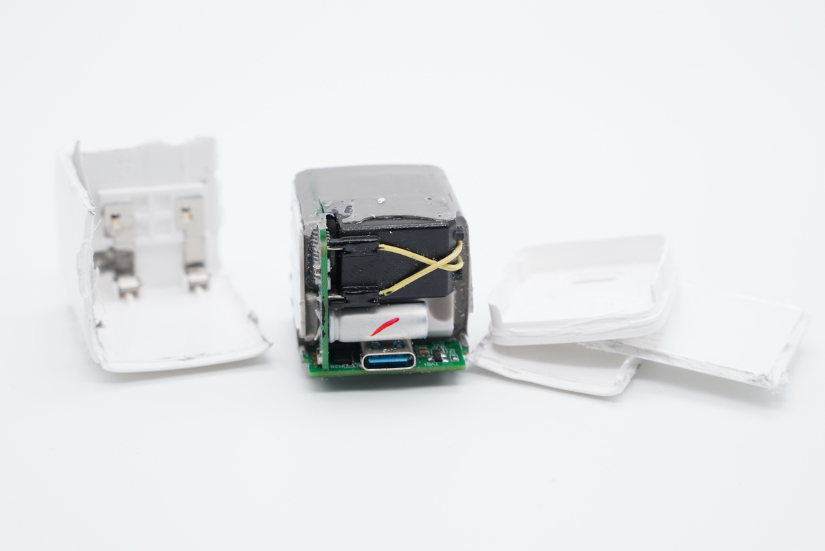

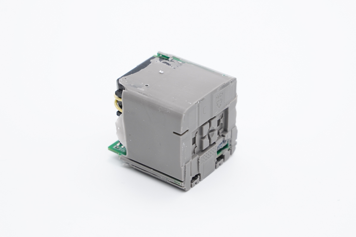

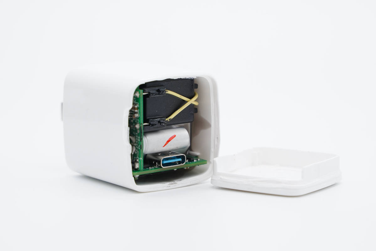

将充电器顶部外壳拆开,超声波焊接封装。
充电器内部灌胶处理,最后还是得通过切割方式暴力拆解。
30W功率级充电器很少有灌胶的,而航嘉这款做了,相对来说耐候性、散热性能等都会更好,更加稳定可靠。
侧边小板覆盖白色塑料板。

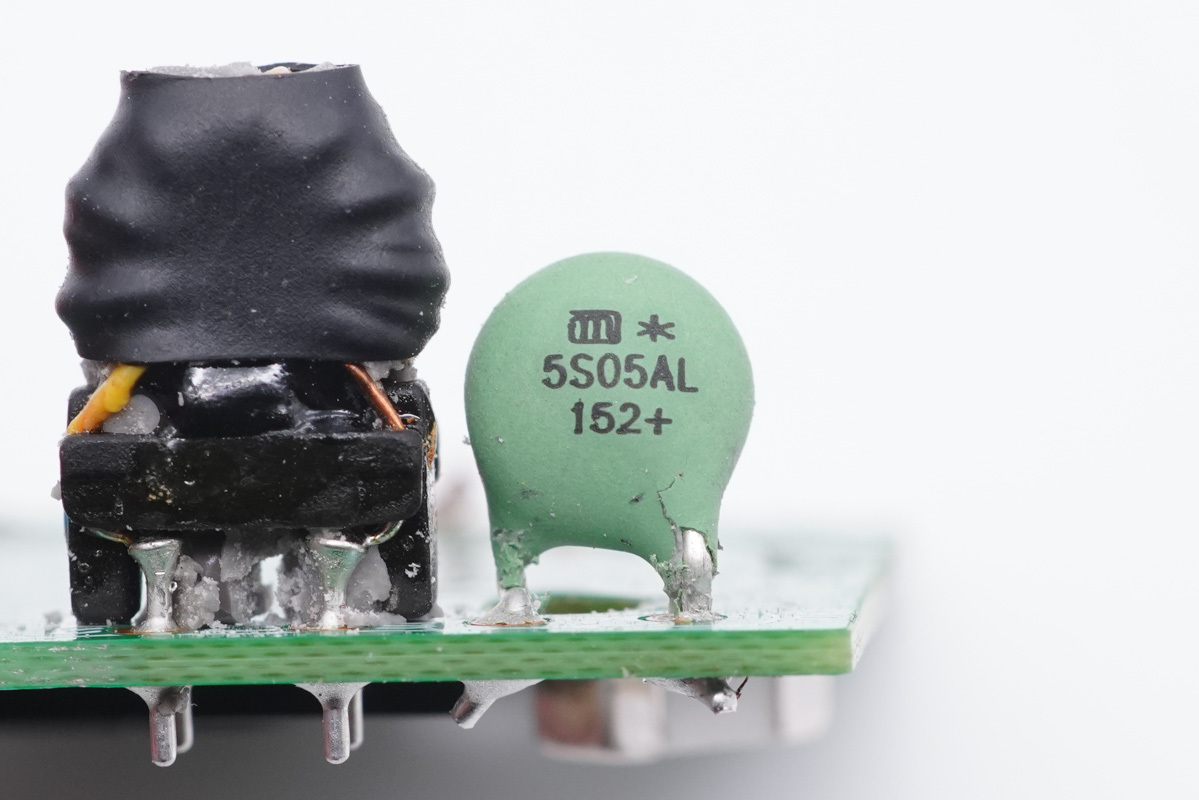

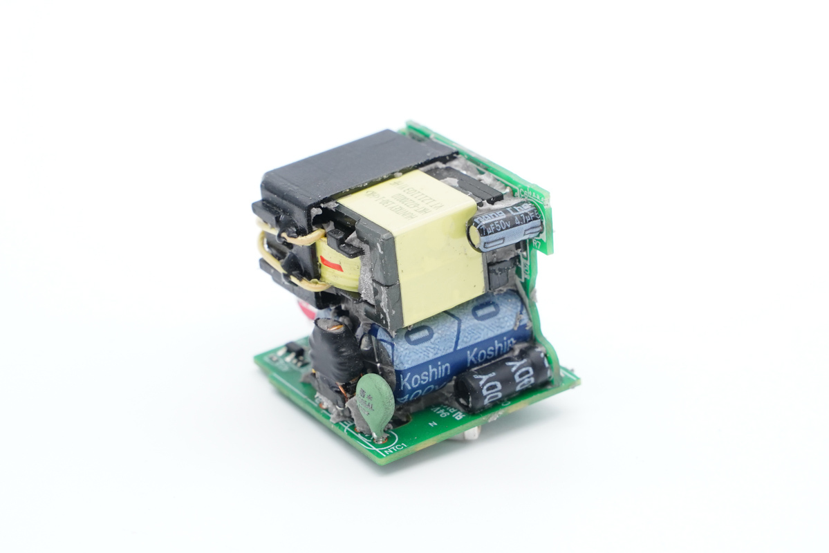

输入端一览,底部小板上设有NTC热敏电阻以及共模电感,侧边小板上有工字电感、高压滤波电解电容、主控芯片供电电容以及变压器。

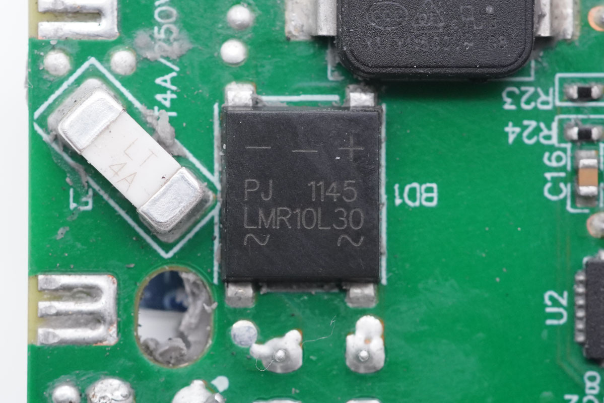

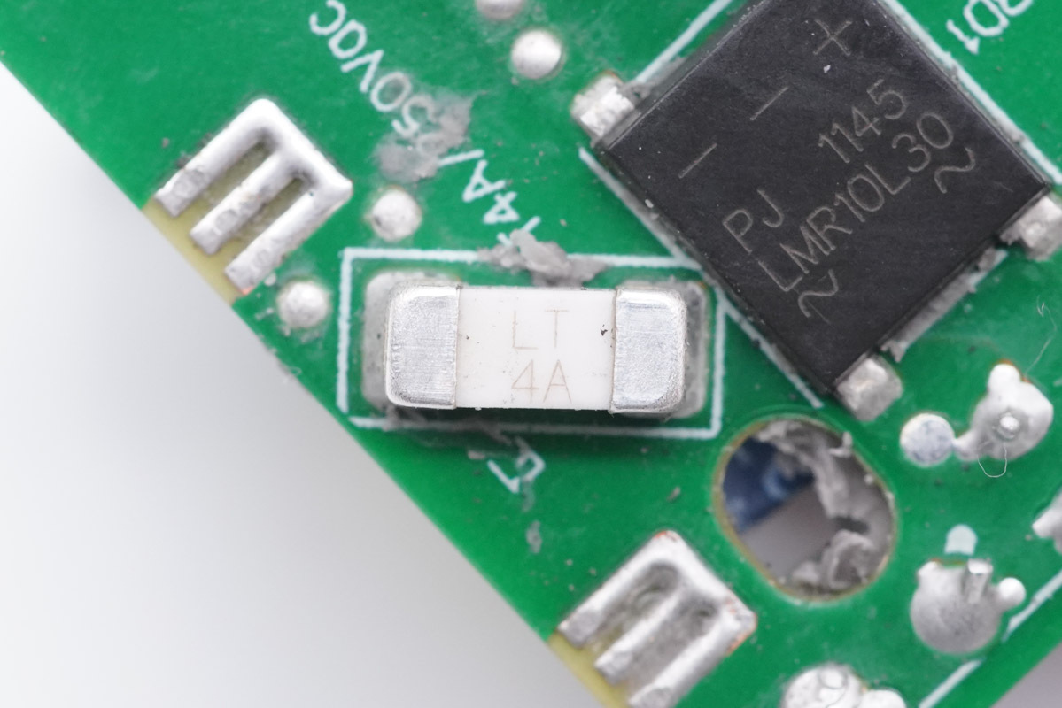

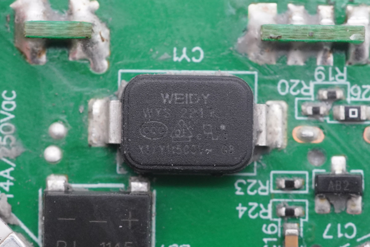

小板背面设有贴片保险丝、整流桥、贴片Y电容以及协议芯片。
充电器插入插座通电后,电流首先经过贴片保险丝,额定电流4A,超过便会熔断切断电路。

接着过LMR10L30整流桥,将交流电转换为脉动直流电。

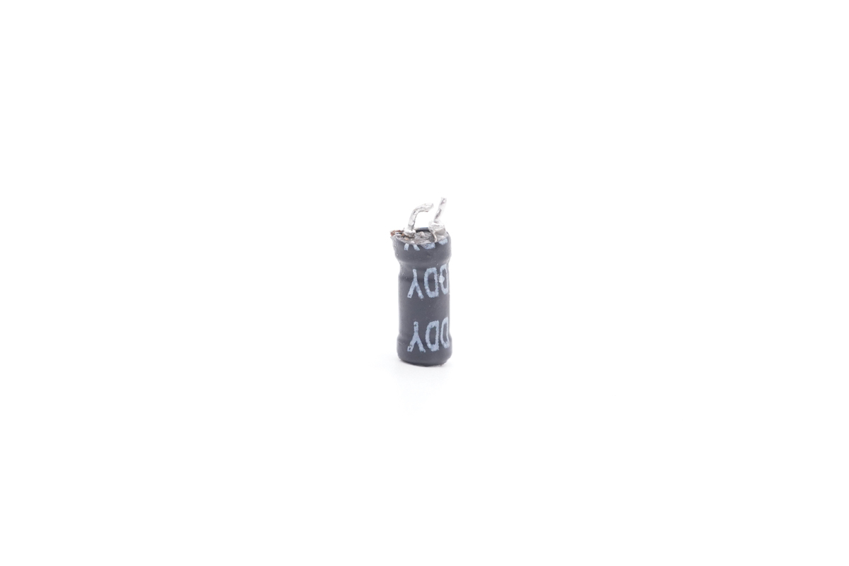

脉动直流电经过工字电感和高压滤波电解电容滤波成直流电,这颗工字电感外套绝缘管。

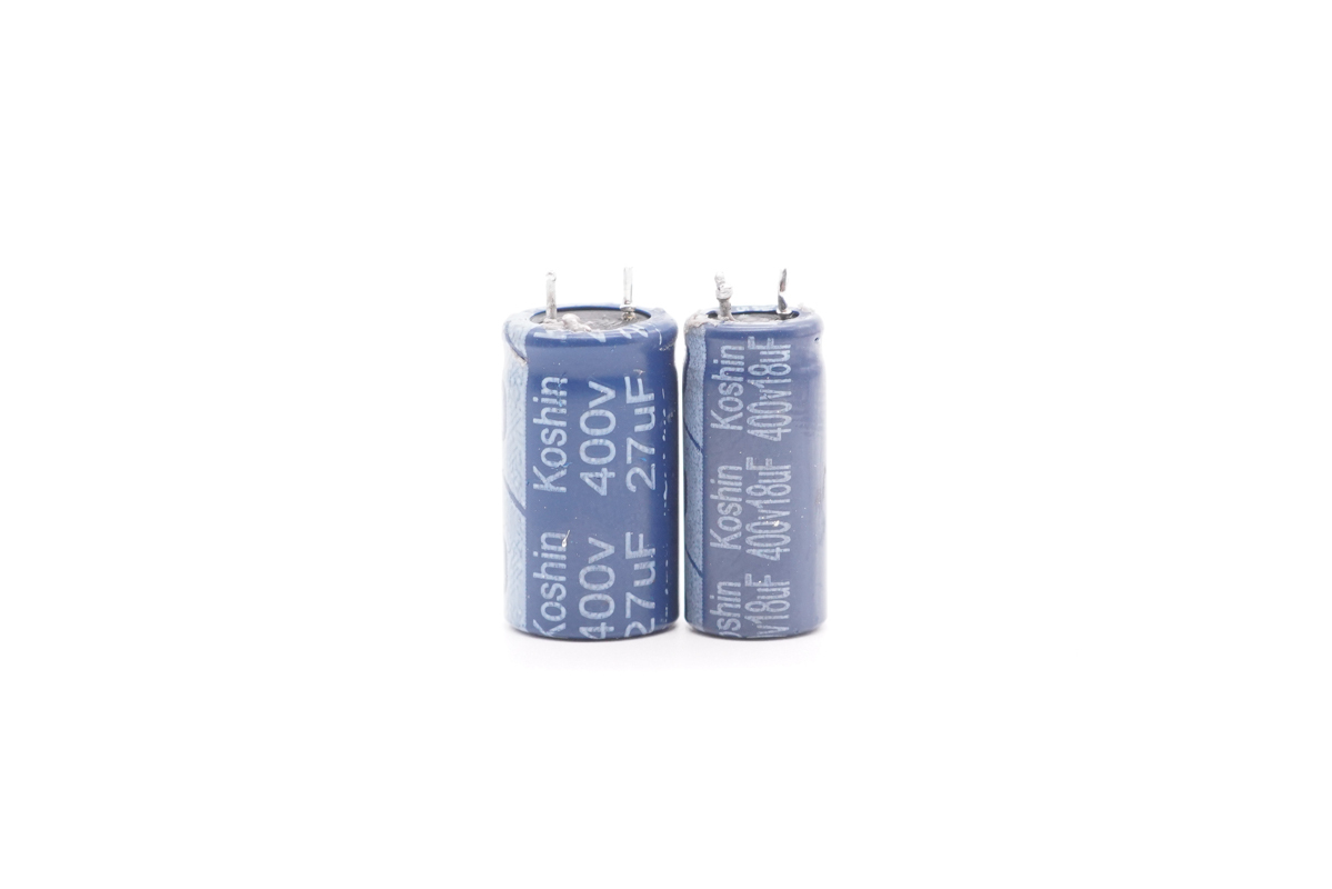

两颗高压滤波电解电容来自KoShin东佳电子,规格分别为400V 27μF和400V 18μF。

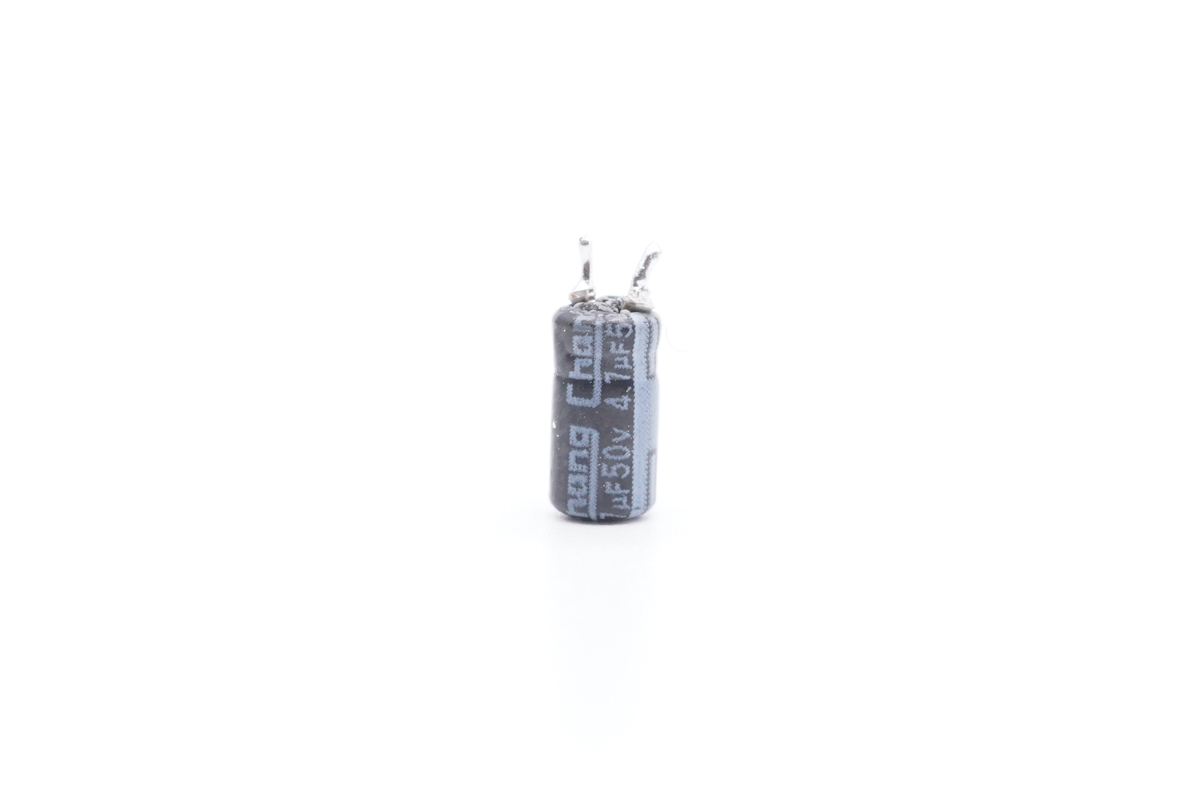

开关电源主控芯片供电电容来自Chang常州华威电子,规格为50V 4.7μF。

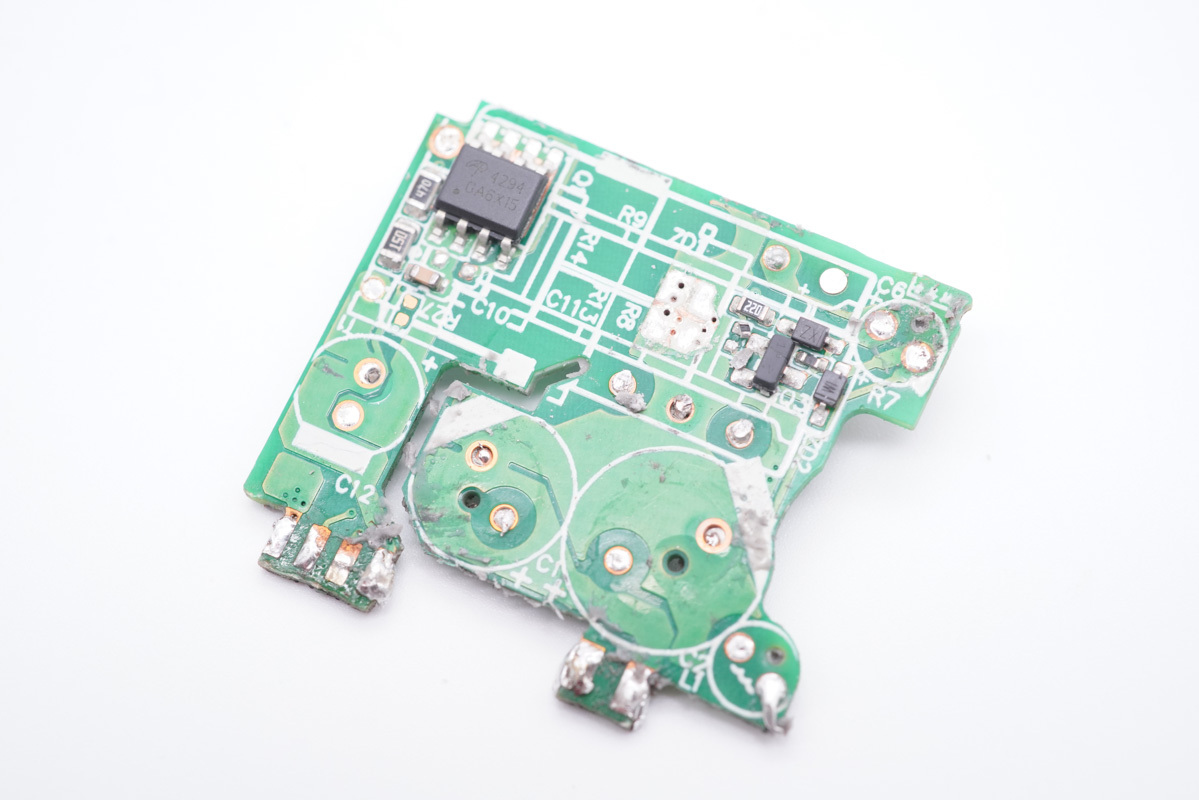

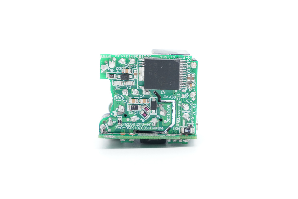

侧边小板背面设有开关电源主控芯片。

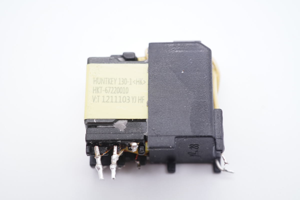

通过电解电容滤波后输出的直流电进入变压器初级侧,主控芯片进行高频开关,最后通过变压器转换成低压交流电输出。

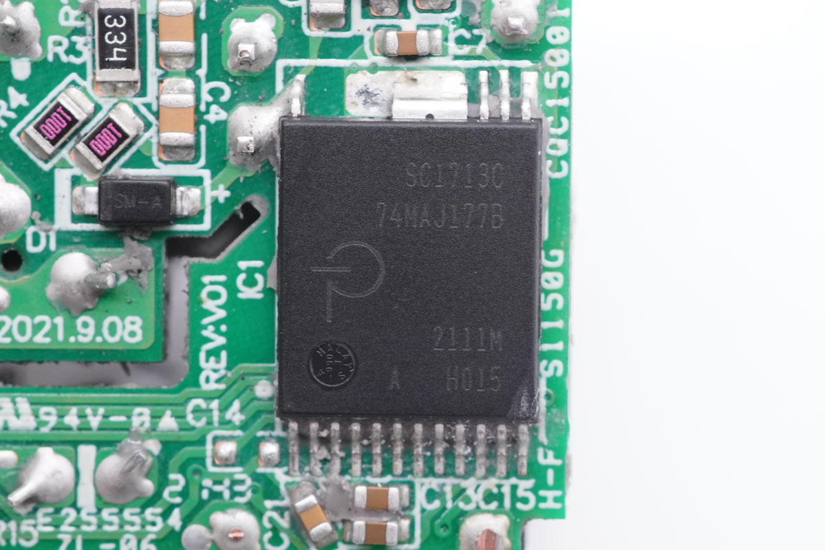

开关电源主控芯片采用PI SC1713C,集成PWM控制器、高压开关管以及同步整流控制器。
变压器右侧套有塑料壳,交流电通过变压器进行降压。
贴片Y电容来自WEIDY纬迪。

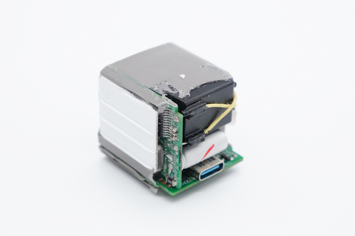

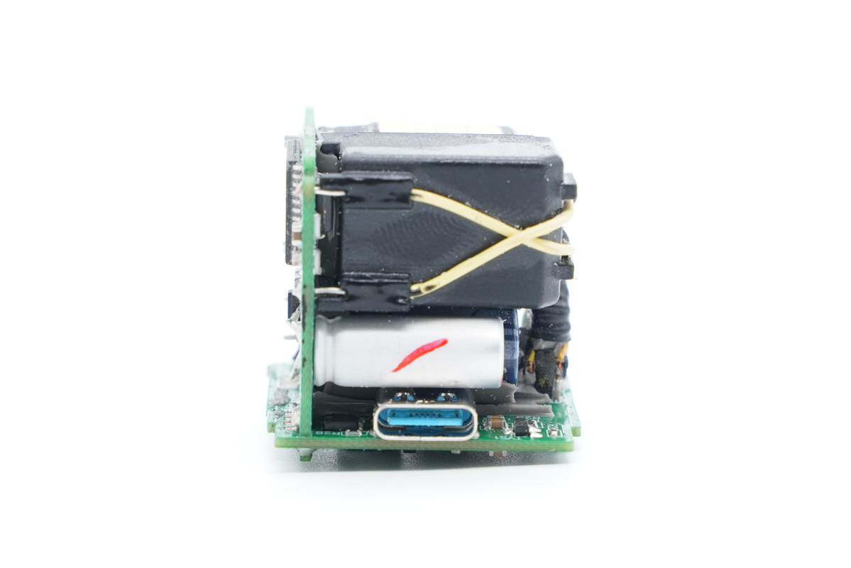

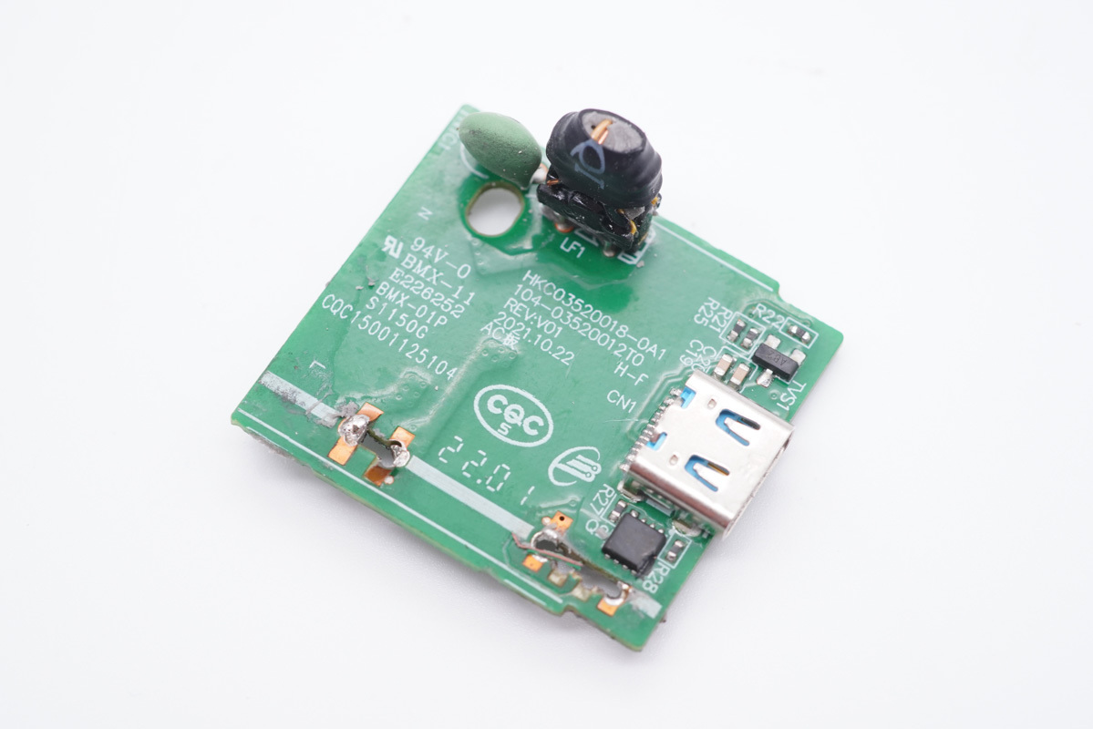

输出端一览,侧边小板上还设有固态滤波电容。

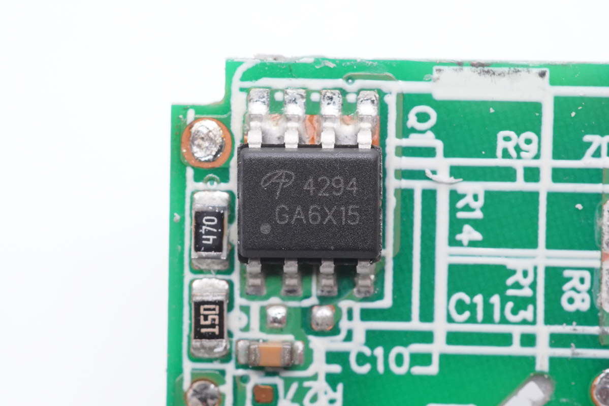

拆掉变压器等器件后还能看到有一颗同步整流管。

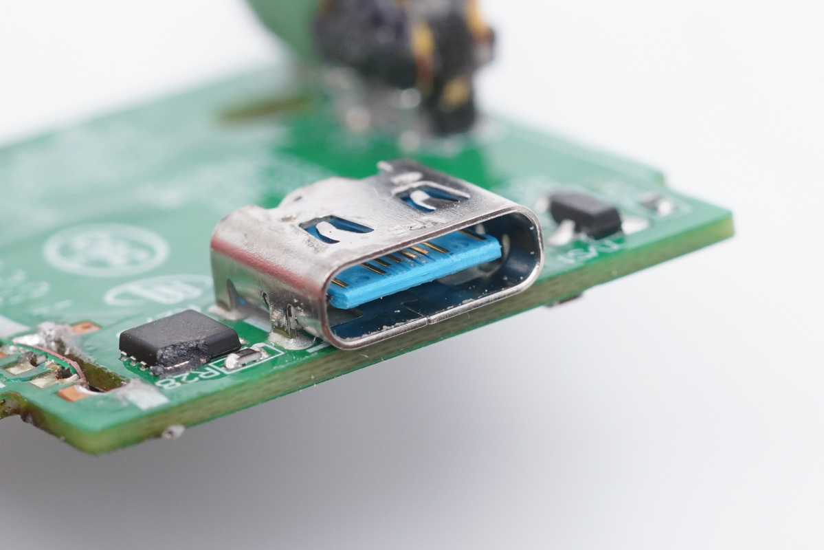

USB母座旁有一颗输出VBUS开关管。
主控芯片控制同步整流管进行整流,将变压器输出低压交流电转换成低压脉动直流电。这颗同步整流管来自AOS。

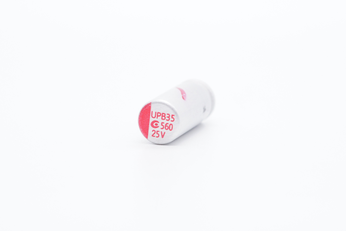

脉动直流电再经过固态电容滤波成直流电。这颗固态电容来自钰邦,规格为25V 560μF。

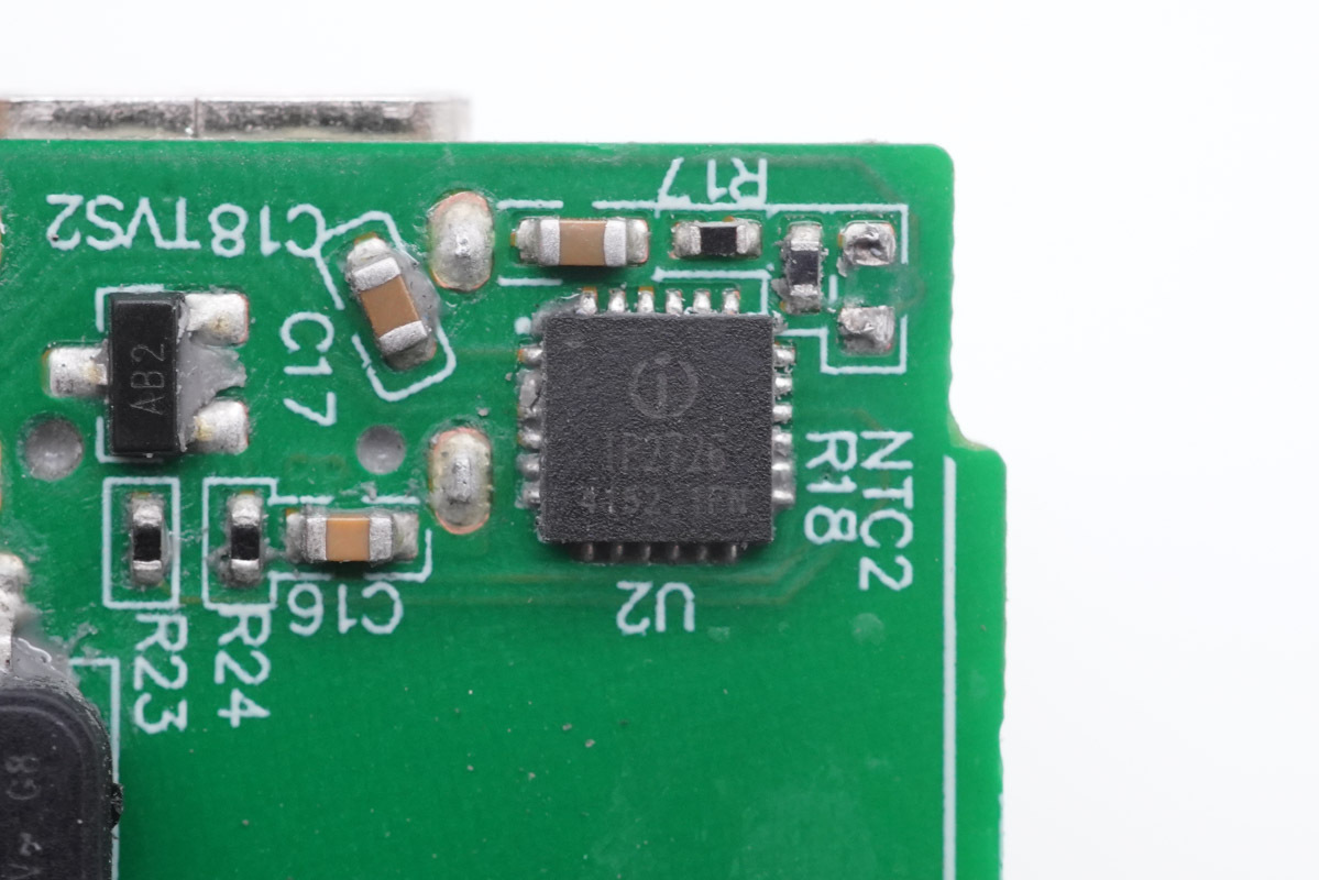

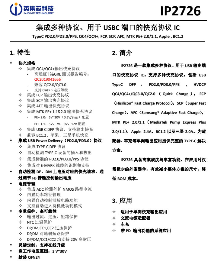

接口协议芯片采用英集芯IP2726,这是一颗集成多种协议、用于USB输出端口的快充IC,支持Type-C DFP、PD2.0/3.0、PPS、QC4+、QC2.0/3.0、FCP、AFC、SCP、MTK PE+、Apple2.4A、BC1.2以及三星2A等协议。具有高集成度和丰富的功能,在应用时仅需极少的外围器件,有效减小整体方案的尺寸,降低BOM成本。
充电头网了解到,英集芯IP2726已经通过了高通QC4+认证,拿到了中国大陆地区第一张QC4+认证证书。
充电头网了解到,英集芯IP2726此前已被摩托罗拉68W氮化镓充电器努比亚大白20W双口氮化镓充电器AOHi 100W双USB-C口氮化镓快充公牛快充86面板AUKEY 65W 1A1C氮化镓快充充电器等产品采用。此外,英集芯的其它系列快充芯片也获得小米、华为、三星等客户的高度认可

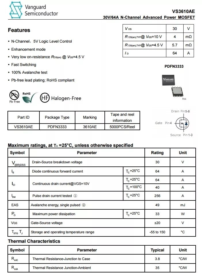

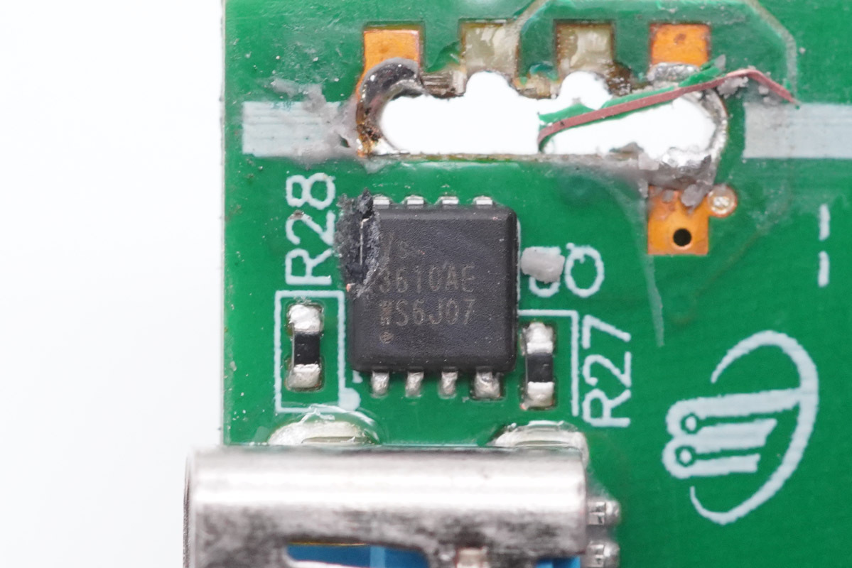

输出VBUS开关管在拆分两块小板时不小心损坏了,从丝印可以看出是威兆的VS3610AE,耐压30V,PDFN3333封装。
威兆VS3610AE资料信息。
充电头网拆解了解到,采用威兆VS3610AE的还有小米11 Pro/Ultra标配67W快充Aohi迷你30W氮化镓充电器奥海科技45W迷你氮化镓充电器公牛65W氮化镓充电器联想拯救者45W PD快充充电器绿联65W氮化镓快充等产品,同时使用威兆其它MOS的还有小米6口USB充电器60W快充版紫米65W PD迷你充电器RAVPower 45W GaN PD充电器华为20W电荷泵快充充电器倍思45W PD快充充电器数十款产品采用
USB-C母座特写,过孔焊接。

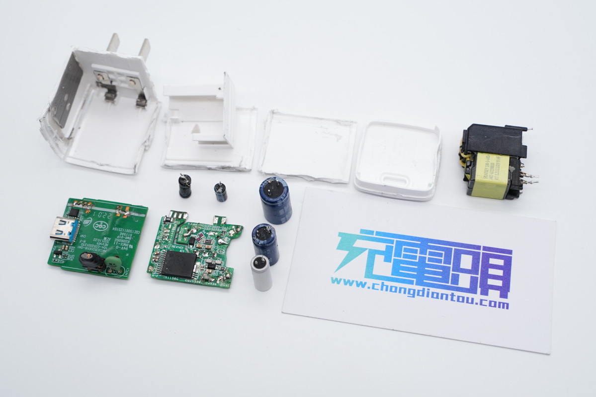

全部拆解完毕,来张航嘉30W安全快充全家福。
