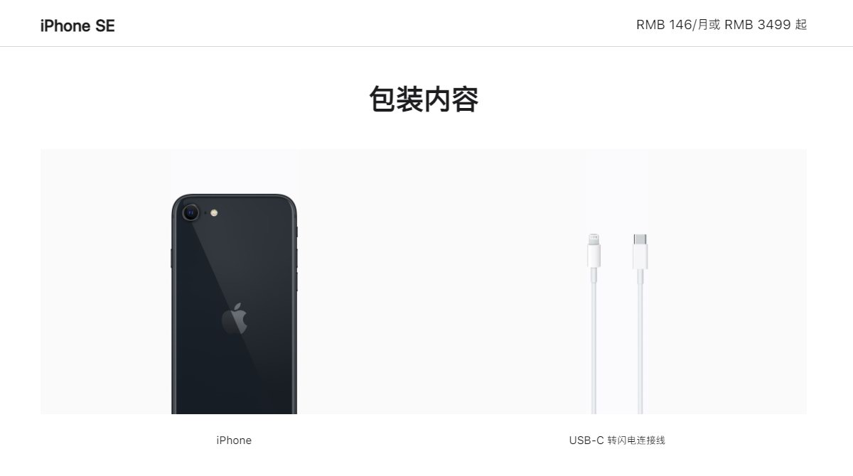

iPhone SE 3支持USB PD快速充电标准,包装内标配USB-C to Lightning快充数据线,但并未配送充电器,用户需要自费购买最少20W的PD快充充电器才能让其获得最佳充电体验。

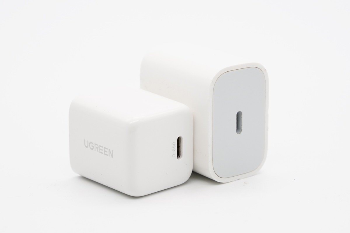

尺寸方面,绿联小金刚三围分别是34.5mm X 30mm X 30mm,功率密度为0.64W/cm³。和苹果20W充电器并排放置,绿联20W迷你小金刚充电器相较于苹果20W PD充电器在体积大小上小了一大圈。

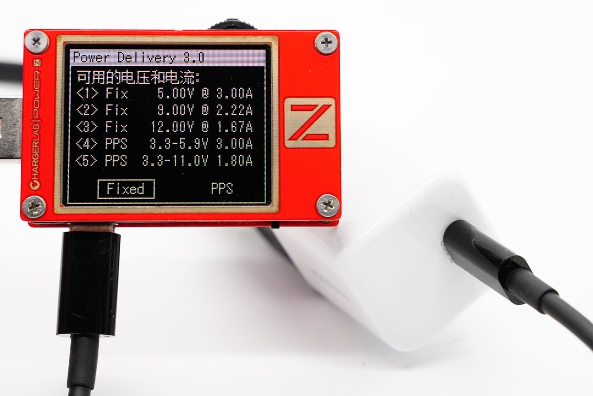

读取充电器的PDO报文,支持5V3A、9V2.22A、12V1.67A三个固定输出档位以及3.3-5.9V 3A 和3.3-11V 1.8A两组PPS快充档位。

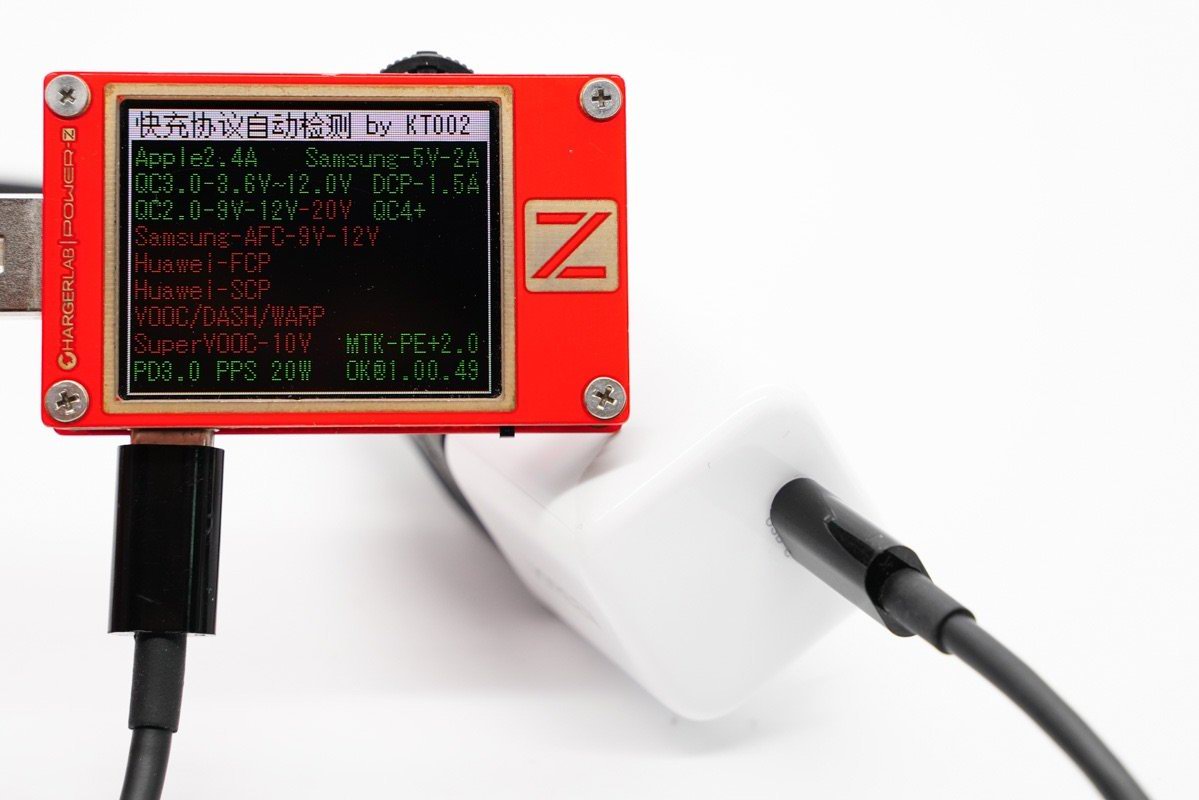

使用ChargerLAB的POWER-Z KT002读取充电器的快充协议,实测充电器支持PD、PPS、Apple2.4A、QC2.0、QC3.0、QC4+、MTK-PE等快充协议。

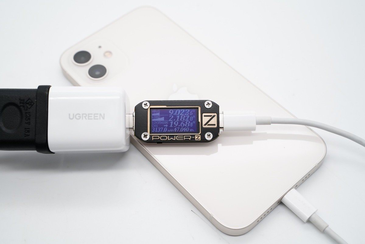

使用绿联小金刚对iPhone 12充电,插入瞬间即握手9V PDO,功率为9.02V 2.18A 19.68W,达到最大输出功率值,进入20W PD快充状态。

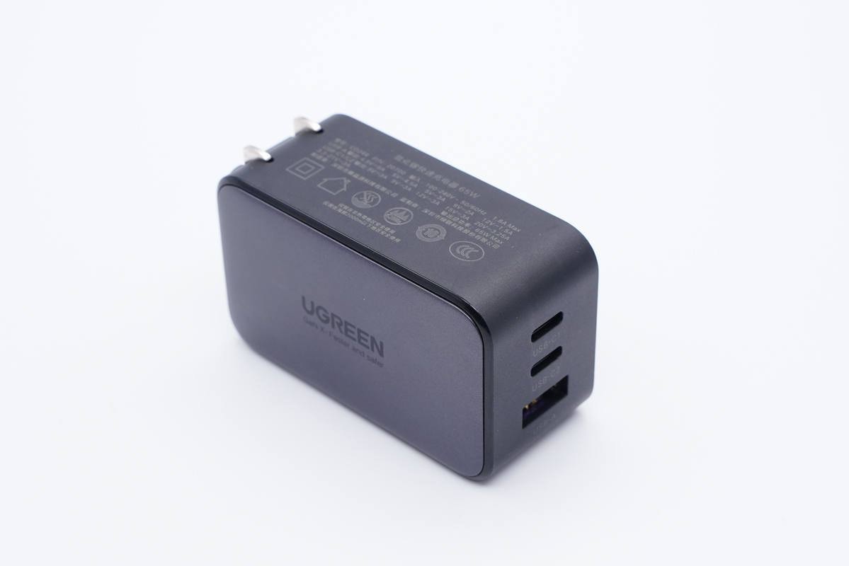

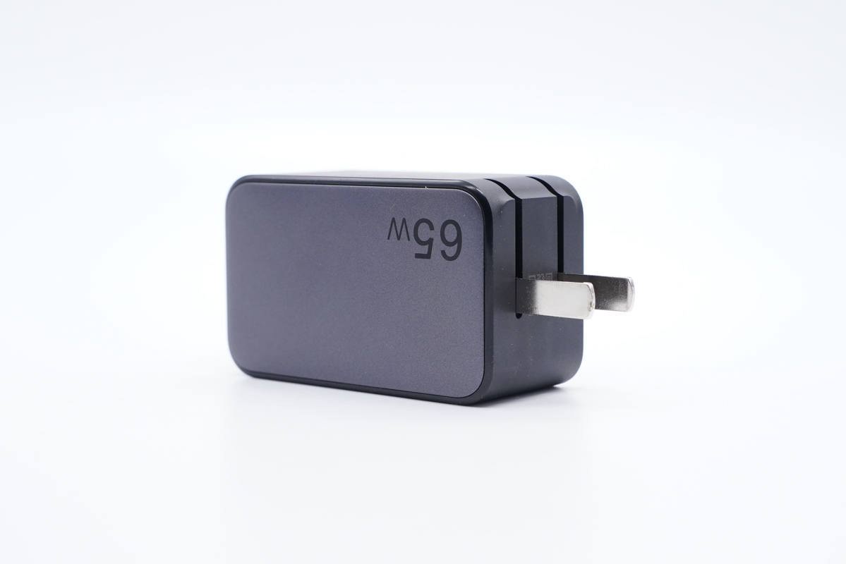

绿联小口红修长的条形风格比传统充电器更加小巧,采用氮化镓技术制作,让65W多口充电器可以实现小型化。搭载2C1A接口,最大输出功率65W,支持PD3.0、QC3.0、SCP、FCP等主流快充协议,新旧设备均可使用。
插脚方面,采用可折叠插脚,外带时可将插脚收纳至壳体内,避免与行李物品相互剐蹭。

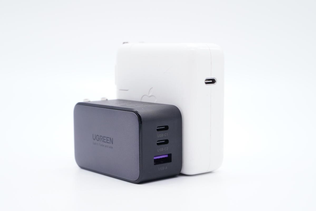

绿联小口红采用了第三代半导体材质氮化镓芯片,拥有更高的充电效率,发热量更低,配合立体堆叠排布设计,三围尺寸仅为 67.4mm X 40mm X 31mm,重量128g。按照65W额定输出功率计算,功率密度为0.77W/cm³,远小于传统65W充电器,加上它提供了3个接口,整体功率密度表现就更突出。

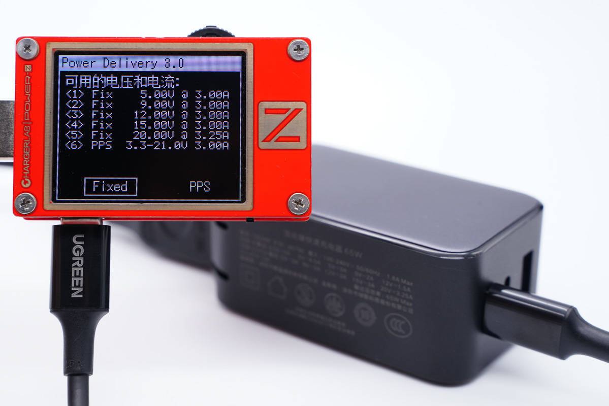

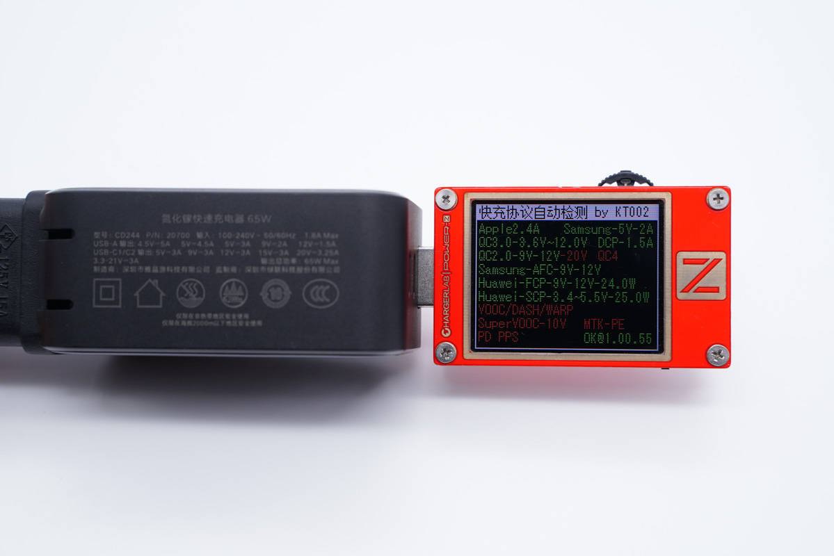

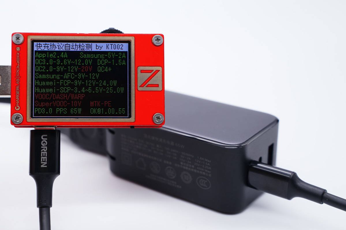

使用POWER-Z KT002 USB测试仪分别读取USB-C1、USC-C2 PDO报文,支持功率盲插功能,单独插入其中一个均可获得65W输出,PDO报文也相同。支持5V3A / 9V3A / 12V3A / 15V3A / 20V3.25A五个固定电压档,以及3.3-21V3A的PPS电压子集。
通过快充协议轮询发现,USB-C1、USB-C2均支持PD3.0、PPS、Apple2.4A、QC2.0、QC3.0、QC4+、AFC、FCP、SCP快充协议。
测试USB-A接口的快充协议,支持SCP、FCP、QC3.0、QC2.0、AFC、Apple2.4A快充协议。

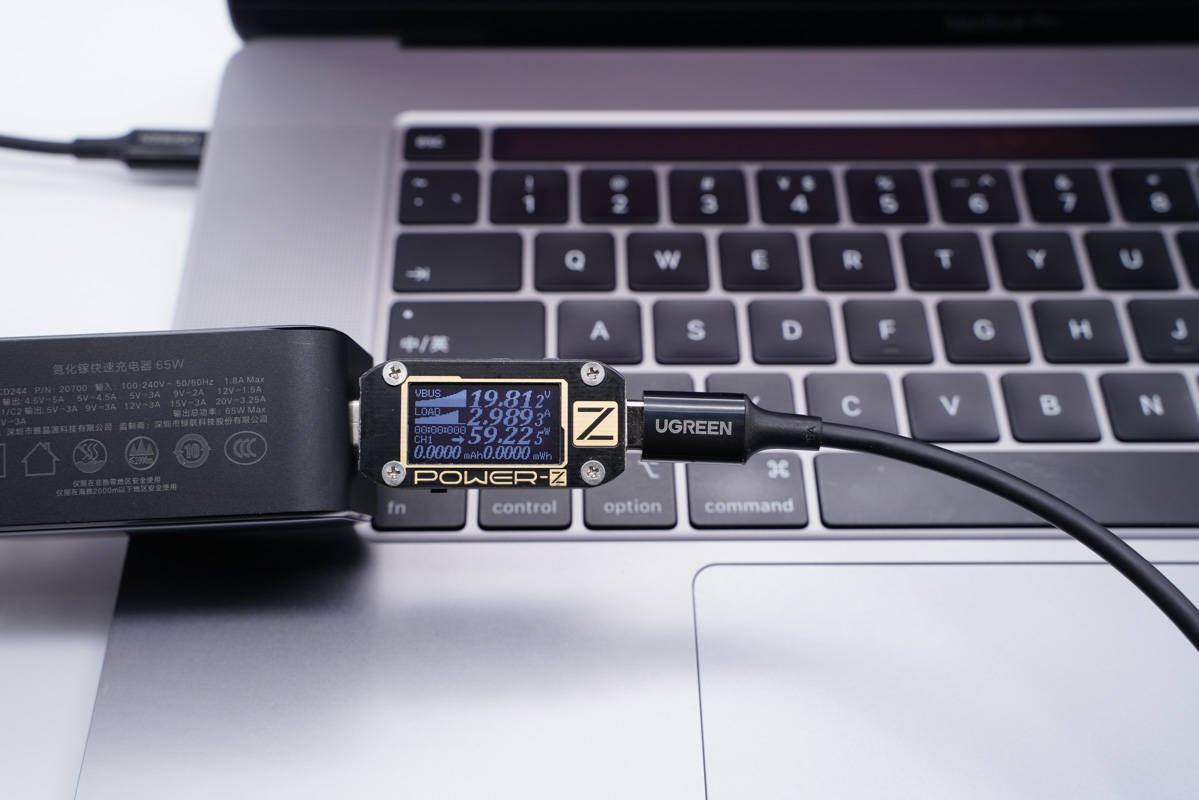

USB-C支持65W PD快充,为MacBook Pro 16充电可以提供60W左右的快充功率,同样几乎达到了充电器的最大输出功率。

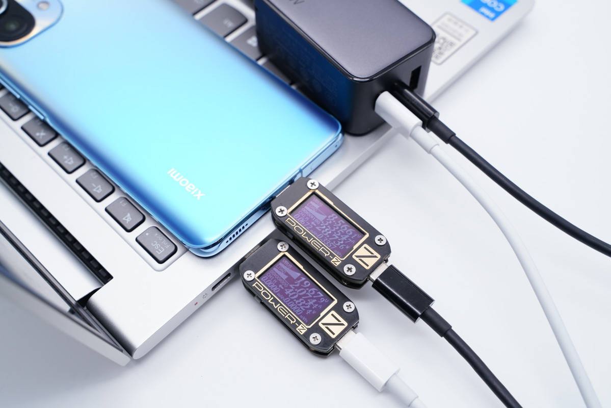

多口同时输出这里使用C1为笔记本电脑充电,功率为40.82W,同时使用C2为手机充电,功率为28.73W,充电器支持双C口同时输出且均处于快充状态。
最后同时使用三个接口为三台设备充电,实测可以正常充电,具体的功率分配为45W+5V4A。
