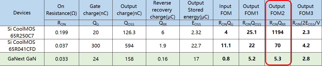

而GaNext GaN就可以完美解决以上问题。GaN导电原理是通过氮化镓和铝镓氮两层之间的压电效效应形成的二维电子气导电的,所以GaN没有体二极管和寄生三极管,不会发生DV/DT失效模式。同时我们在图中可以看到,跟CoolMOS相比,氮化镓的Qg和输出电容都是其五分之一。GaN的Qrr是CoolMOS的200分之一!哪怕是跟专门用于快恢复的CoolMOS相比, Qrr性能也是要好10倍以上。这意味着GaN 使得图腾柱PFC可以工作在连续电流模式提高效率的同时也不牺牲功率密度,用更小的电感实现99.1%的转换效率。

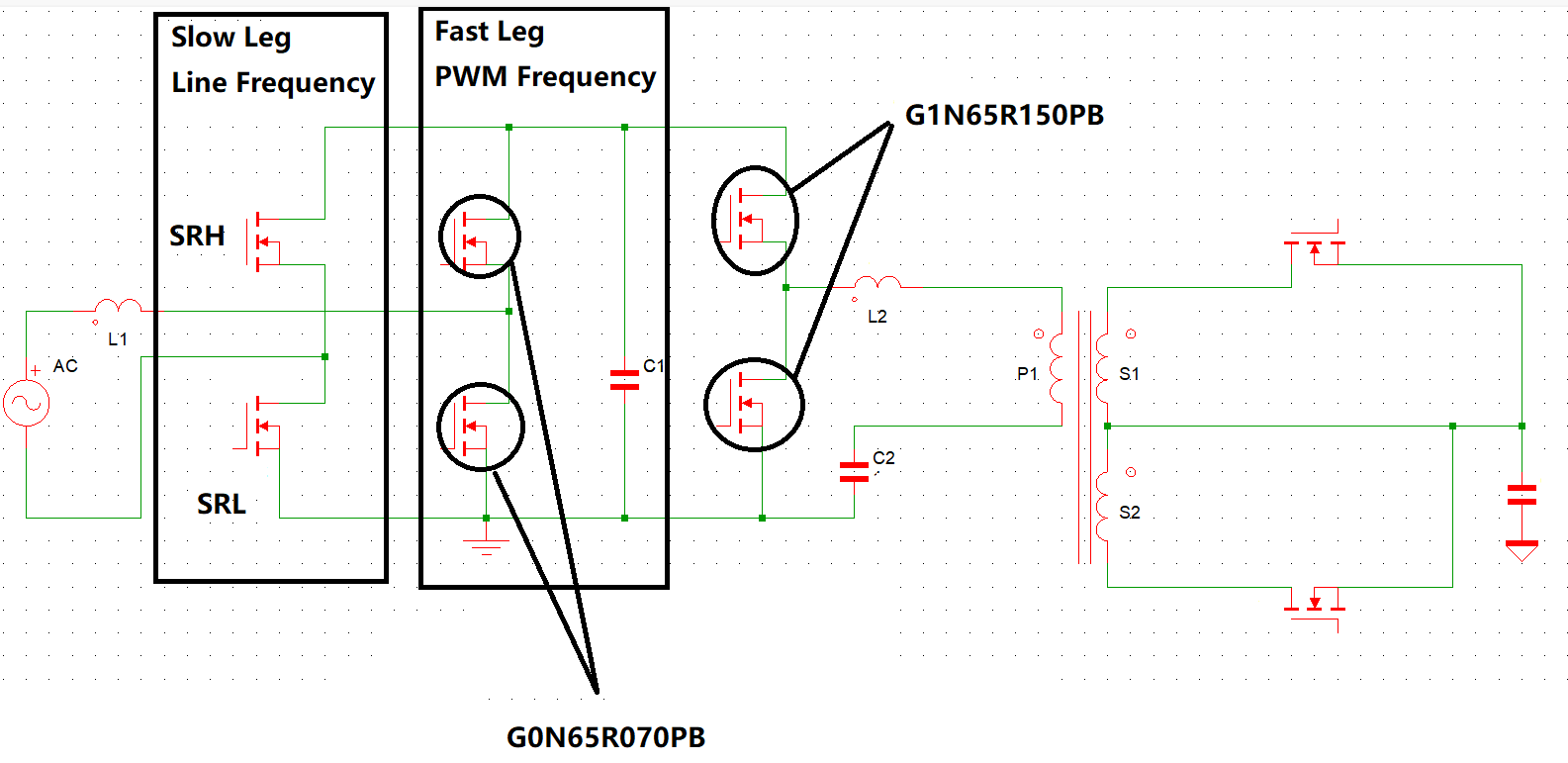

珠海镓未来科技采用GaN器件无桥图腾柱PFC方案,设计上去除了输入整流桥部分无法避免的损耗,解决了传统FPC线路效率无法提升的问题。同时通过Cascode GaN的应用,解决图腾柱PFC MOSFET反向恢复电荷Qrr过高的只能采用CRM工作模式的问题。用具有极低等效Qrr的Cascode GaN器件,使得PFC可以工作在连续电流模式提高效率的同时也不牺牲功率密度,用更小的电感实现高达99.1%的转换效率。
Totem-pole Bridgeless图示:

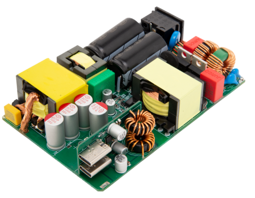

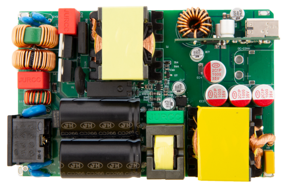

近期,针对中国国标强制法规GB 20943以及欧洲电工标准化委员会IEC 61000-3-2的要求。珠海镓未来采用G1N65R150PB和G0N65R070PB两款低动态内阻Cascode氮化镓器件,搭配安森美NCP1680,率先实现了330W基于氮化镓器件的智能混合信号无桥图腾柱 PFC +LLC 96.3% 电源能效量产解决方案。

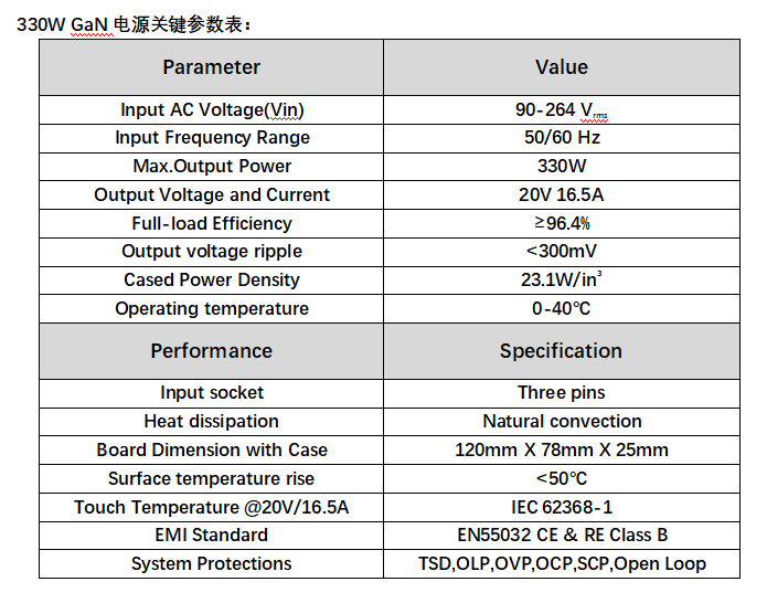

镓未来这套方案功率密度高达23.1W/in³,适合工作在0-40℃温度环境下,支持90-264V~50/60Hz全球宽范围电压输入,以及20V16.5A输出,最大输出功率330W。满载效率≥96.4%,输出电压纹波<300mV。
另外电源采用三脚插口,做了接地处理避免用户触点,提升使用体验;三围尺寸(带塑料外壳)仅120*78*25mm,满载表面温度低于50℃,符合IEC 62368-1标准,EMI标准符合EN55032 CE & RE Class B,支持TSD、OLP、OVP、OCP、SCP、Open Loop等保护。

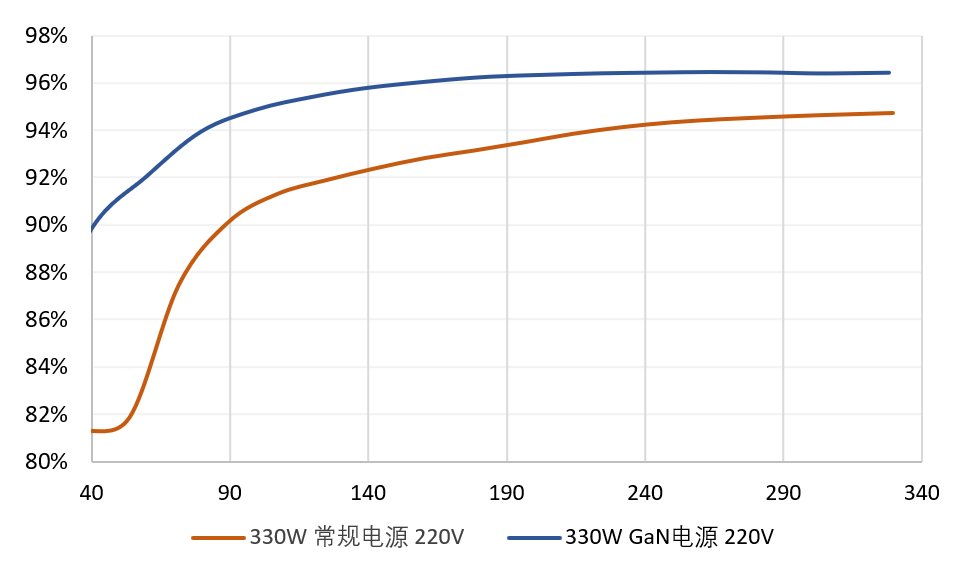

220V效率对比图示:
相较330W常规电源,镓未来这款330W GaN电源在各个输入电压环境下能效都要更高。其中在90V输入电压环境下,能效高出了约4%;在220V输入电压环境下,能效也高出了约2%。
330W GaN电路拓扑图示:
