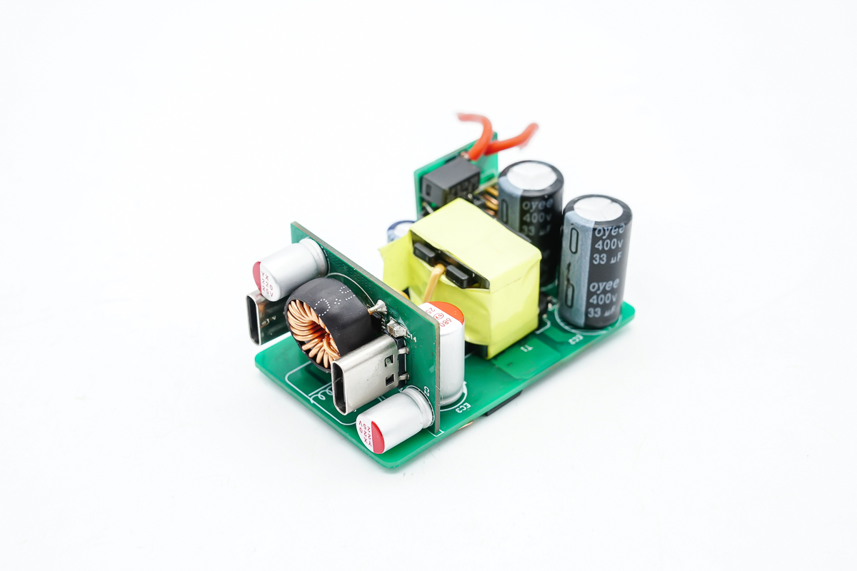

从正面来看,必易微35W氮化镓双USB-C口快充方案与此前介绍的Si MOS方案基本一致。采用了一块电源主板和两块副板的结构,变压器居中布置,输入端设置了两颗高压电解电容,两个USB-C接口垂直焊接在次级侧的副PCB板上,采用二次降压降压输出。

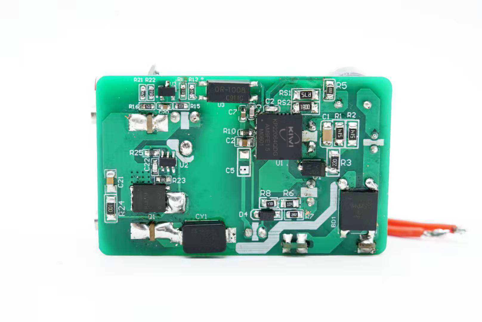

PCB板背的面电路设计十分精简,初级侧采用了一颗合封氮化镓芯片,次级侧布局了同步整流芯片和同步整流MOS,初级和次级之间设有较宽的隔离,光耦、Y电容、整流桥均为贴片封装。

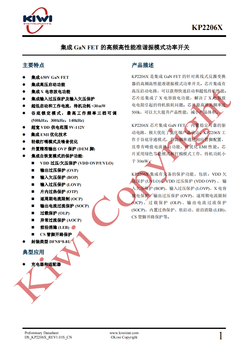

必易微KP22064合封氮化镓芯片内置0.4Ω导阻氮化镓开关管,采用DFN8×8封装,底部采用面积达90%的散热PAD,工作频率最高可达500KHz,可以大大提升产品性能,减小产品体积,支持最大45W功率输出,适用于30W-45W氮化镓快充设计。
必易微KP22064集成有高压启动电路,可以获得快速启动和超低待机性能,芯片还集成了X电容放电功能,解决了X电容放电电阻引起的待机损耗问题。内置稳定可靠的驱动电路,极大优化了氮化镓产品设计。必易微KP22064工作于谷底导通模式,最高频率通过相应管脚配置,且带有峰值电流抖动功能,可优化EMI性能。芯片采用绿色节能模式和打嗝模式工作,待机功耗小于30mW。
必易微KP22064集成有完备的保护功能,包括VDD欠压保护(UVLO)、VDD过压保护(VDDOVP)、输入欠压保护(BOP)、输入过压保护(LOVP)、X电容放电保护、输出过压保护(OVP)、逐周期电流限制(OCP)、过载保护(OLP)、输出电流过流保护(SOCP)、内置过热保护、软启动、前沿消隐(LEB)CS管脚开路保护等。

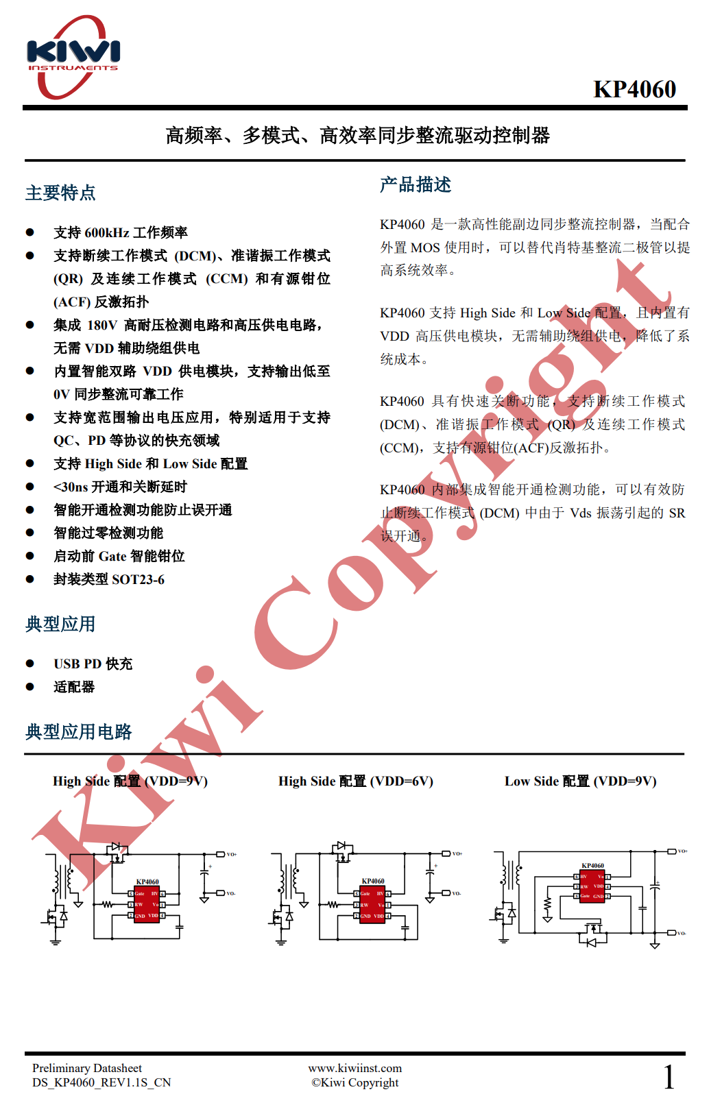

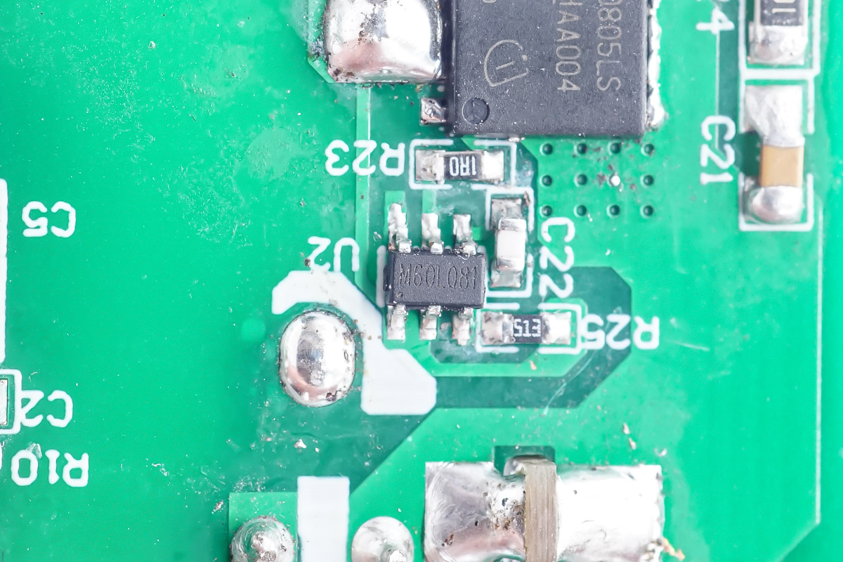

次级侧同步整流控制器同样来自必易微,型号KP4060,该芯片支持DCM、CCM、QR工作模式和有源钳位 Flyback 拓扑,支持600kHz工作频率,集成高压检测电路和高压供电电路,集成智能双路LDO,无需辅助绕组供电,支持输出短路SR工作。采用了节省空间的SOT23-6封装。
必易微KP4060支持宽范围输出电压应用,特别适用于支持QC、PD等协议的快充领域。并且支持高侧或低侧配置。<30ns开通和关断延时,Gate驱动有源钳位技术,防止寄生耦合导致的误开通,具有专利的智能电流过零关断和智能开通检测技术防止误开通,确保安全使用。

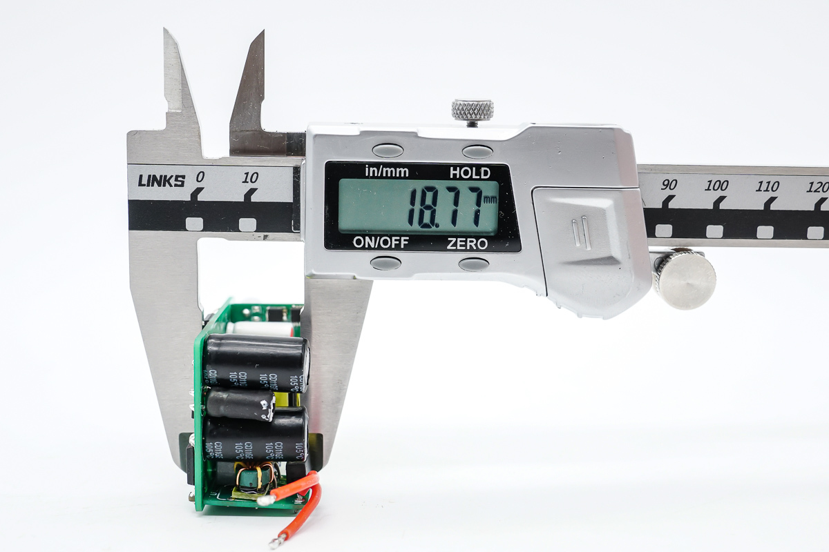

厚度约为18.77mm,折合功率密度约为1.1W/cm³。
