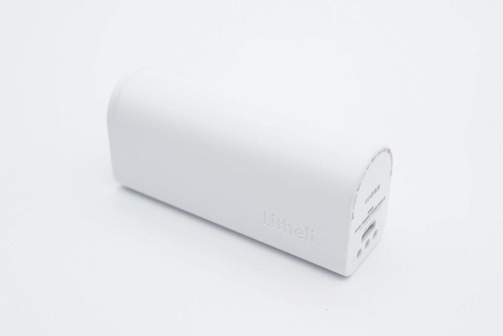

U小芯有黑白两种款式,本次拿到的是白色款,外壳全部磨砂处理,截面是“圆顶房”设计,这样的造型设计在装进电动工具后不容易松动,保证良好供电。

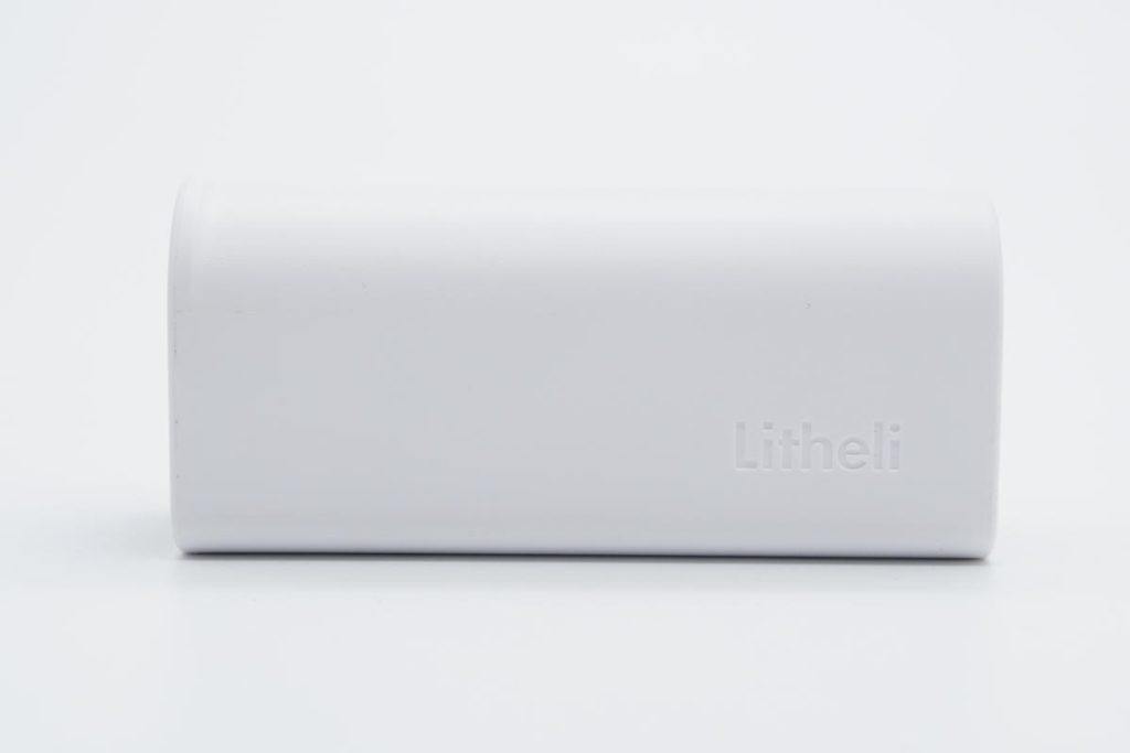

机身一面凹印Litheli品牌。
机身平直面印有A BATTERY POWERED LIFE字样,两端设有卡扣槽。

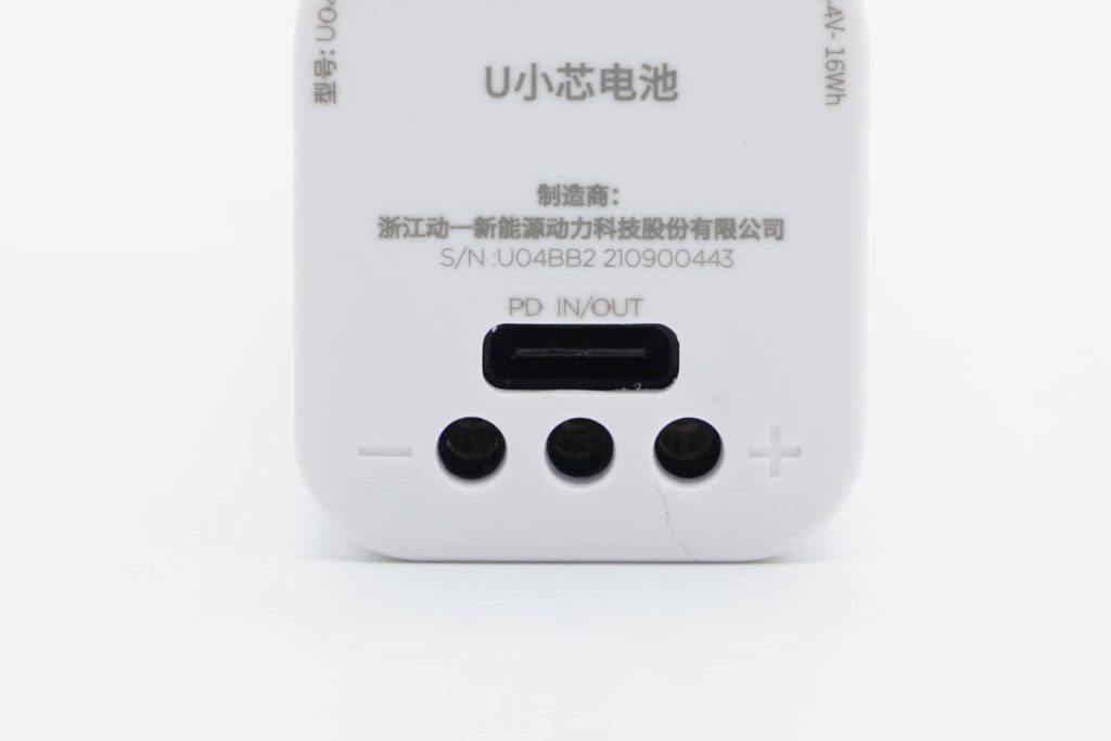

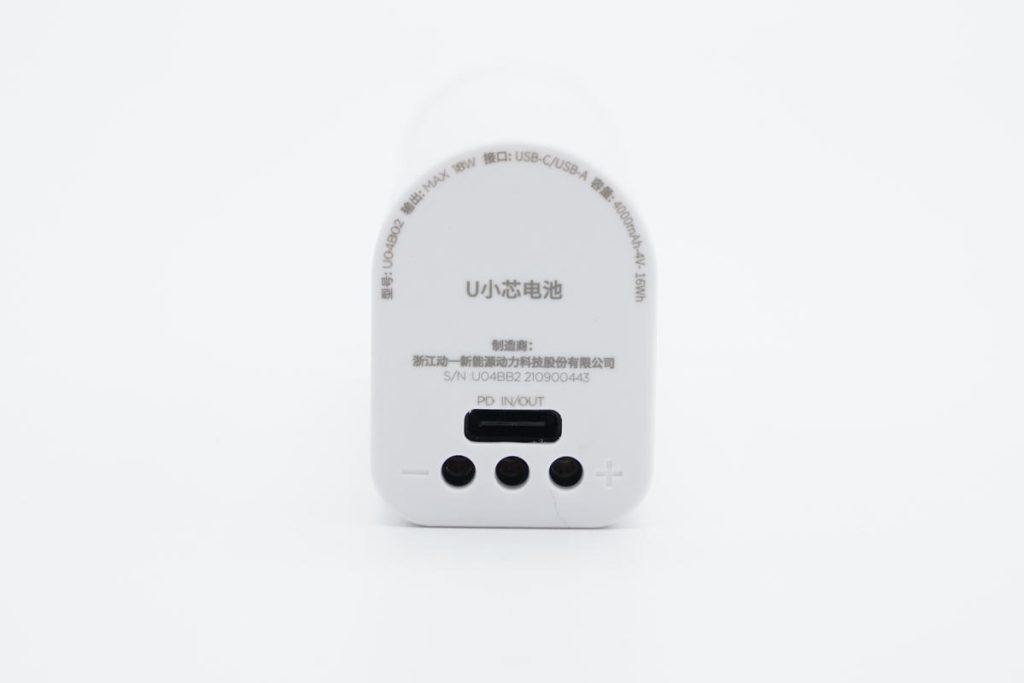

U小芯底端配有USB-C接口以及供电圆孔,外壳上印有产品参数,型号为U04B02,输出18W NAX,容量4000mAh/4V/16Wh,制造商为浙江动一新能源动力科技股份有限公司。
USB-C口黑色胶芯不露铜,支持18W双向快充;圆孔两侧分别设计有-和+凹槽,用以提示正负极。

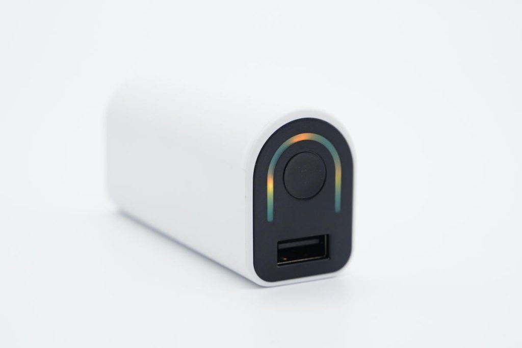

另一端设有电源键、USB-A接口以及U型指示灯,正好与U小芯名称开头字母相契合。
按下电源键,指示灯亮彩光。

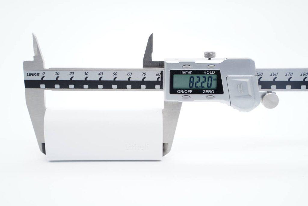

测得U小芯机身长度为82.2mm。

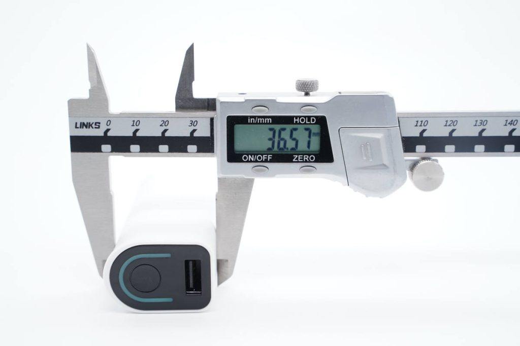

宽度为36.57mm。

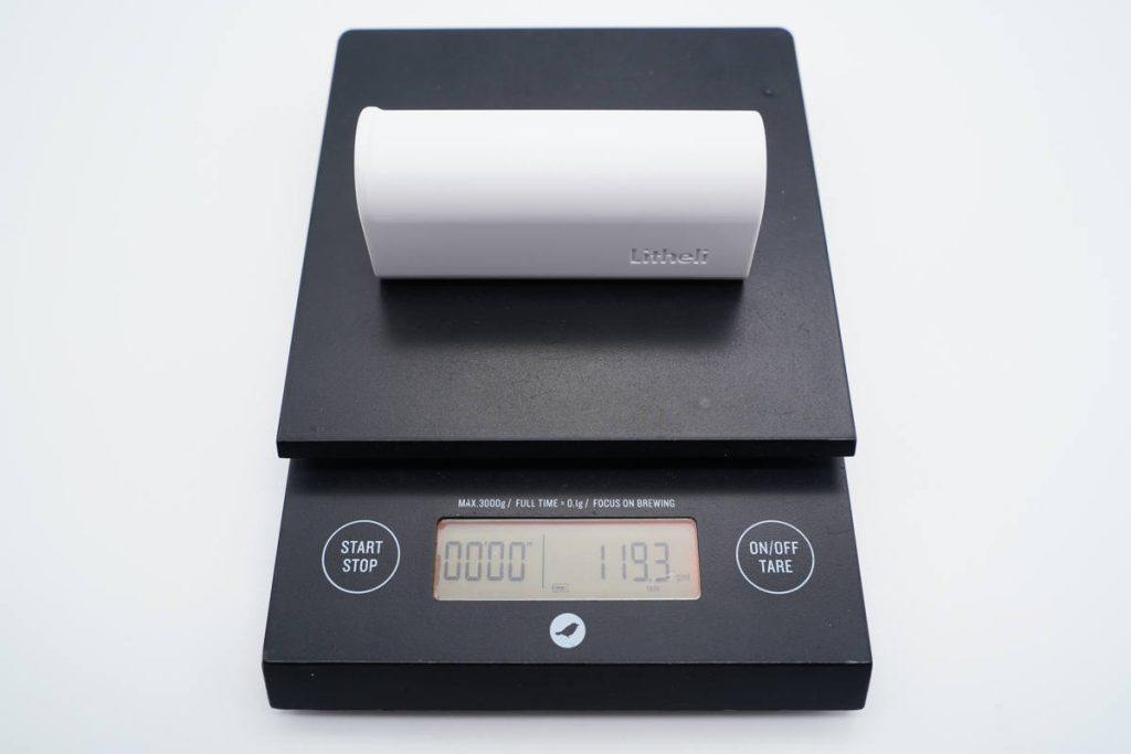

净重约为119g。

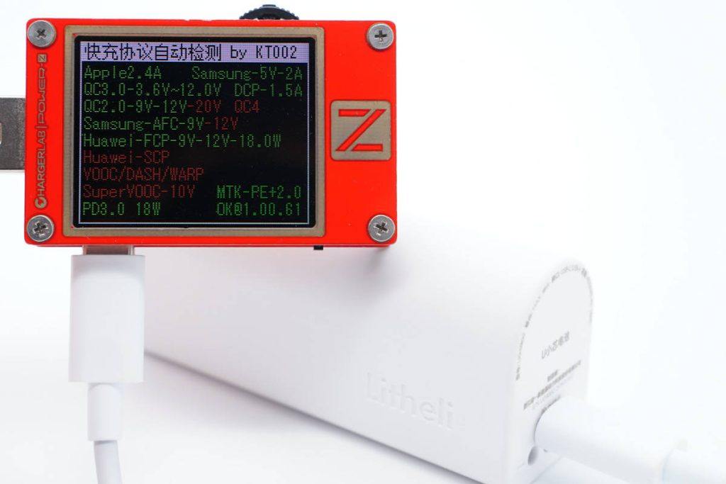

使用ChargerLAB POWER-Z KT002测得USB-A口支持Apple 2.4A、Samsung 5V2A、DCP协议,以及QC2.0/3.0、AFC、FCP、PE2.0快充协议。

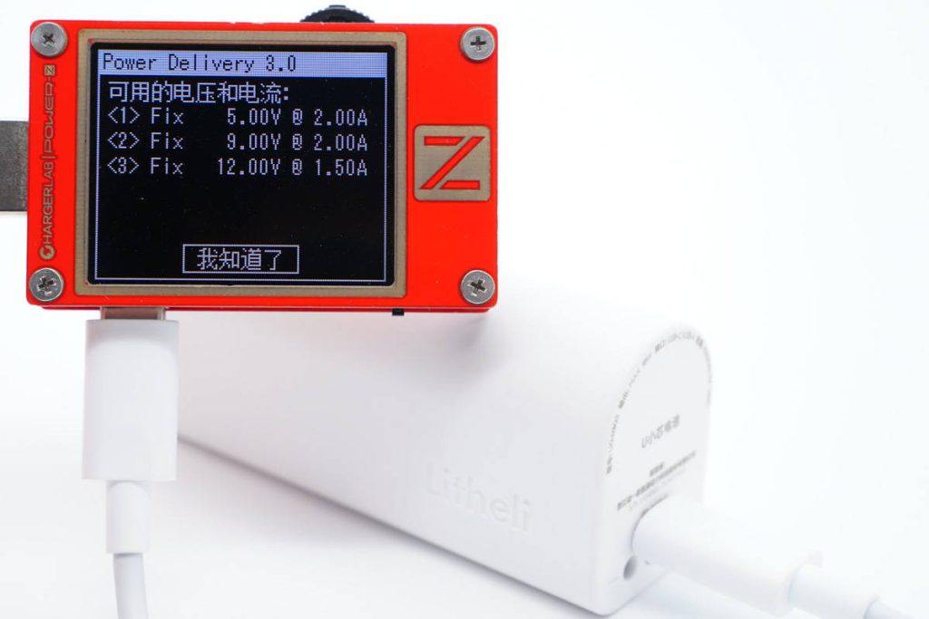

测得C口相较A口还额外支持PD3.0快充协议。
此外PDO报文显示C口还具备5V2A、9V2A和12V1.5A三组固定电压档位。

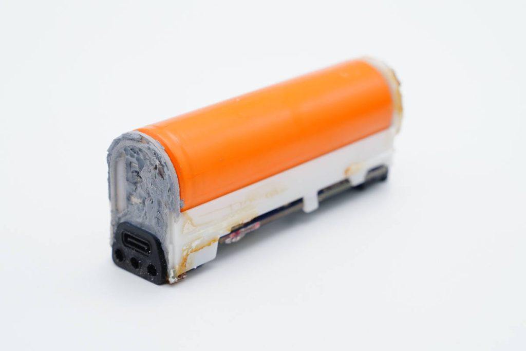

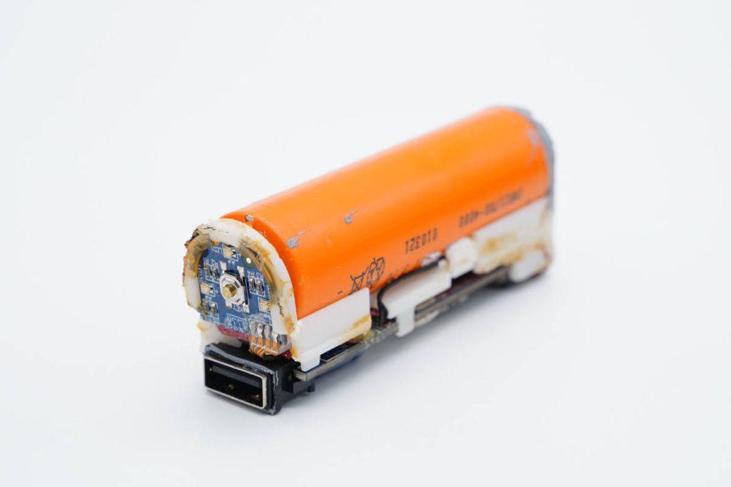

切开电池外壳,取出内芯。内置一颗21700电池,橙色外皮。

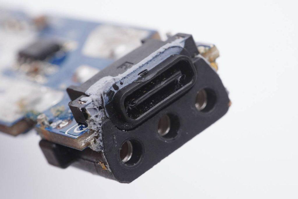

电池输出一侧,是专用的香蕉插座和USB-C母座。
另一侧就是电池电量指示小板和USB-A输出母座。

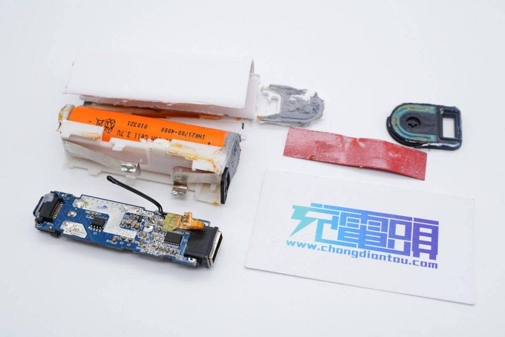

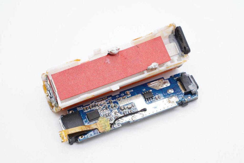

焊开电池与电路板连接的焊点,分离电池和电池管理小板,电池采用绝缘纸与电路板之间绝缘。
内置电池型号为INR21700-4000,21700锂离子电池,额定电压3.7V,容量4000mAh。

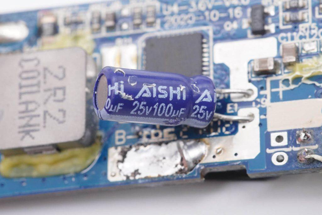

电路板正面特写,顶部是USB-A输出母座,底部是专用的香蕉插座。中间电感采用胶水加固,防止不慎跌落时电感脱焊,一颗滤波电容也使用胶水固定。

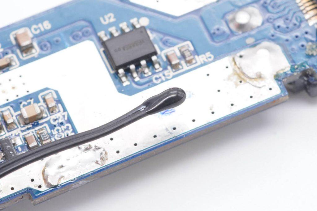

电路板背面顶部是USB-C母座,中间是电池保护芯片,电源管理芯片背面露铜加锡加强散热,降低温升。右侧是检测电池温度的热敏电阻,底部是一颗单片机用于整机控制。
电池保护采用赛芯微XB8886A一体化电池保护芯片,用于电池过流、过压、欠压保护。

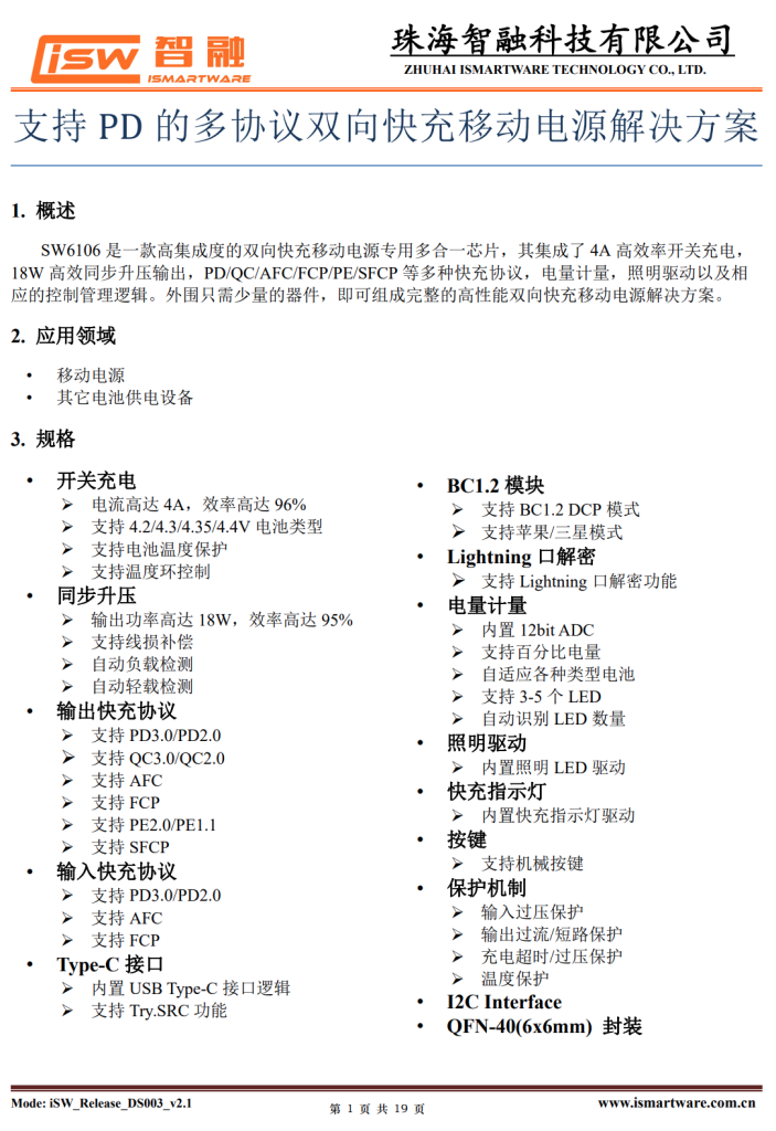

电池的充放电管理采用智融SW6106,这是一颗高集成度的双向快充移动电源多合一芯片,内部集成4A高效率开关充电,支持18W同步升压输出。芯片支持PD/QC/AFC/FCP/PE/SFCP等多种快充协议,芯片内置电池电量计量,照明驱动以及相关的管理电路。只需少量外围器件,即可实现高性能的双向快充移动电源解决方案。
充电头网了解到,采用SW6106的产品还有RAVPower 20000mAh MFi认证USB PD移动电源、南孚AirCharge无线快充充电宝、ROCK洛克USB PD快充移动电源、联想18W USB PD移动电源等。
2R2合金电感,来自深圳驰兴科技。
滤波电解电容来自AiSHi艾华,25V100μF。
检测电池温度的热敏电阻特写。

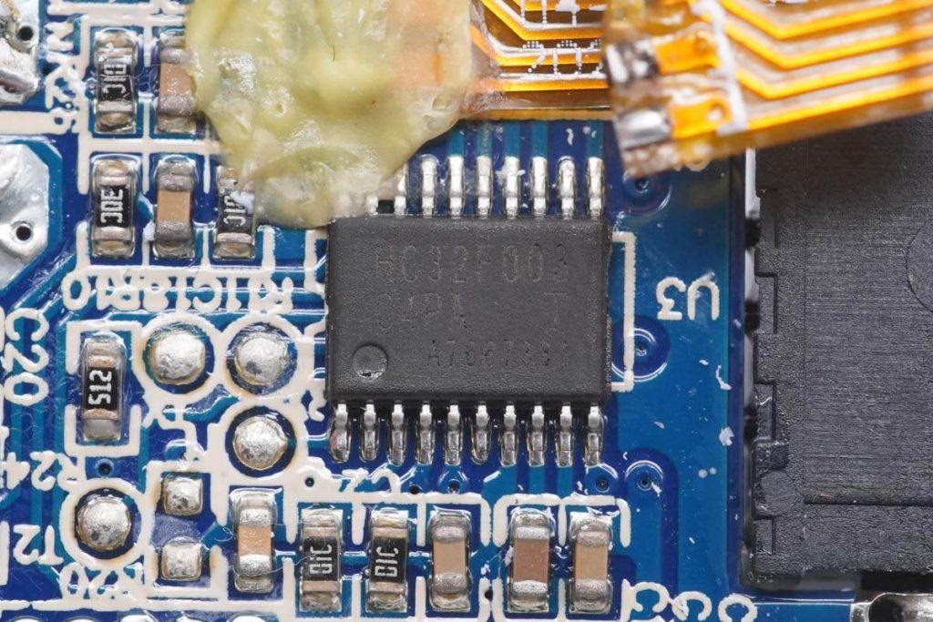

电池组内置华大HC32F003C4PA单片机,这是一颗M0+核心的32位CPU,具备独立的ID,内置16KB Flash和2KB RAM,用于电池认证功能。

USB-C母座和电池香蕉插座特写。

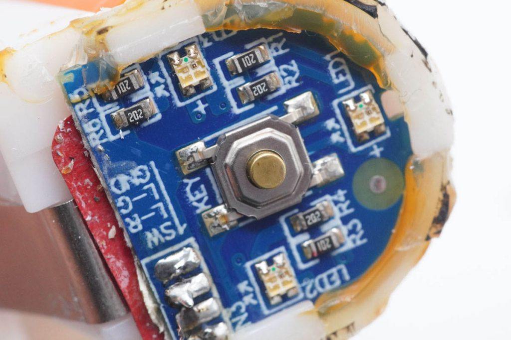

侧面小板上是电量检测按键和指示灯,采用三颗指示灯组成U型光效。
贴片LED指示灯特写,支持三种颜色显示。
