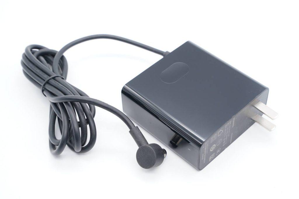

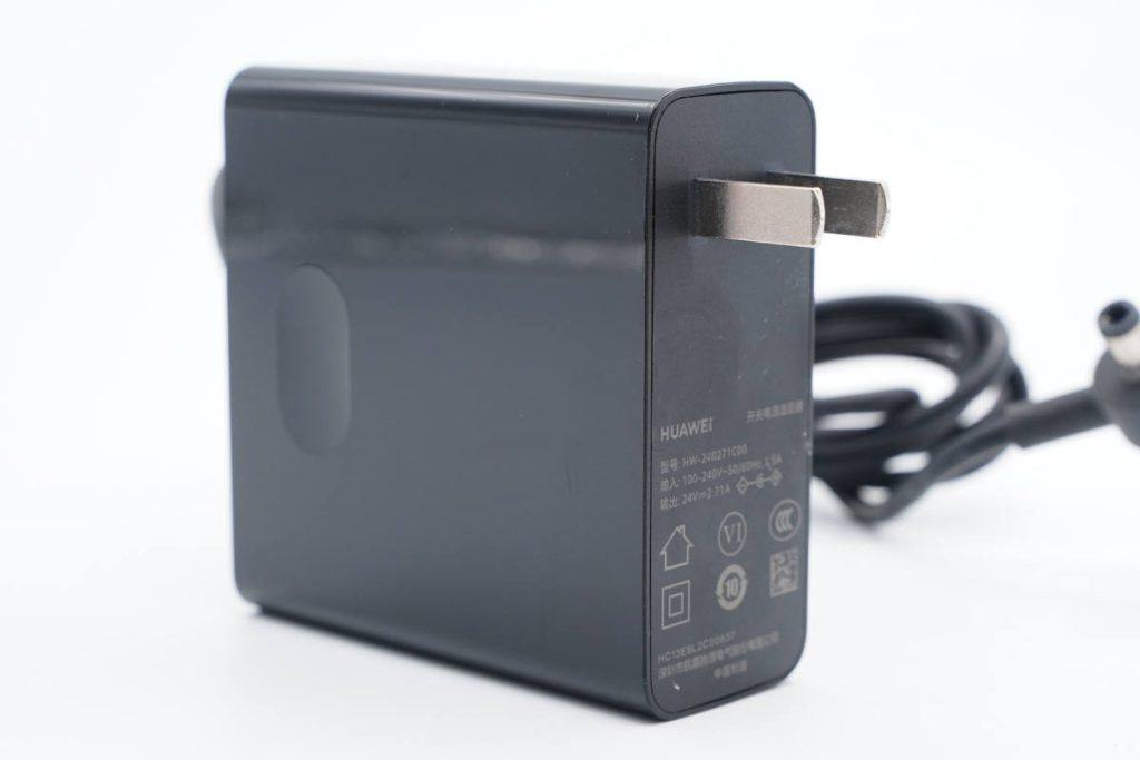

这款适配器机身样式是十分经典的华为原装充电器风格,外壳高光亮面处理。

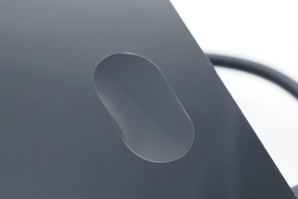

机身正背面均设计有小凹面,方便用户插拔使用。
配备固定式国标插脚,靠一侧布局。

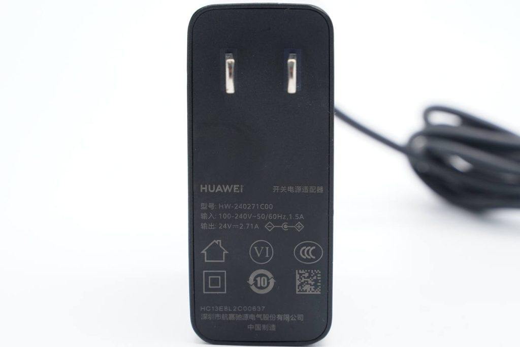

输入端外壳印有适配器参数
型号:HW-240271C00
输入:100-240V~50/60HZ 1.5A
输出:24V2.71A
制造商:深圳市航嘉驰源电气股份有限公司
适配器已经通过了CCC认证以及VI级能效认证。
另外适配器自带DC圆头输出线缆。

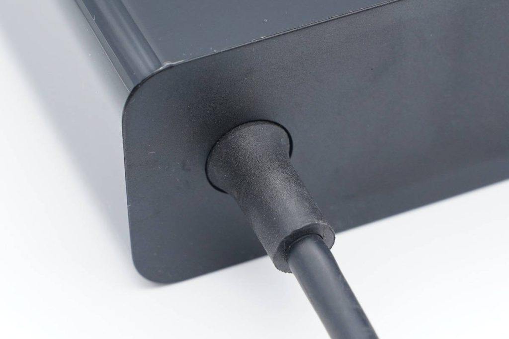

线缆与机身交界处做了抗弯折处理。

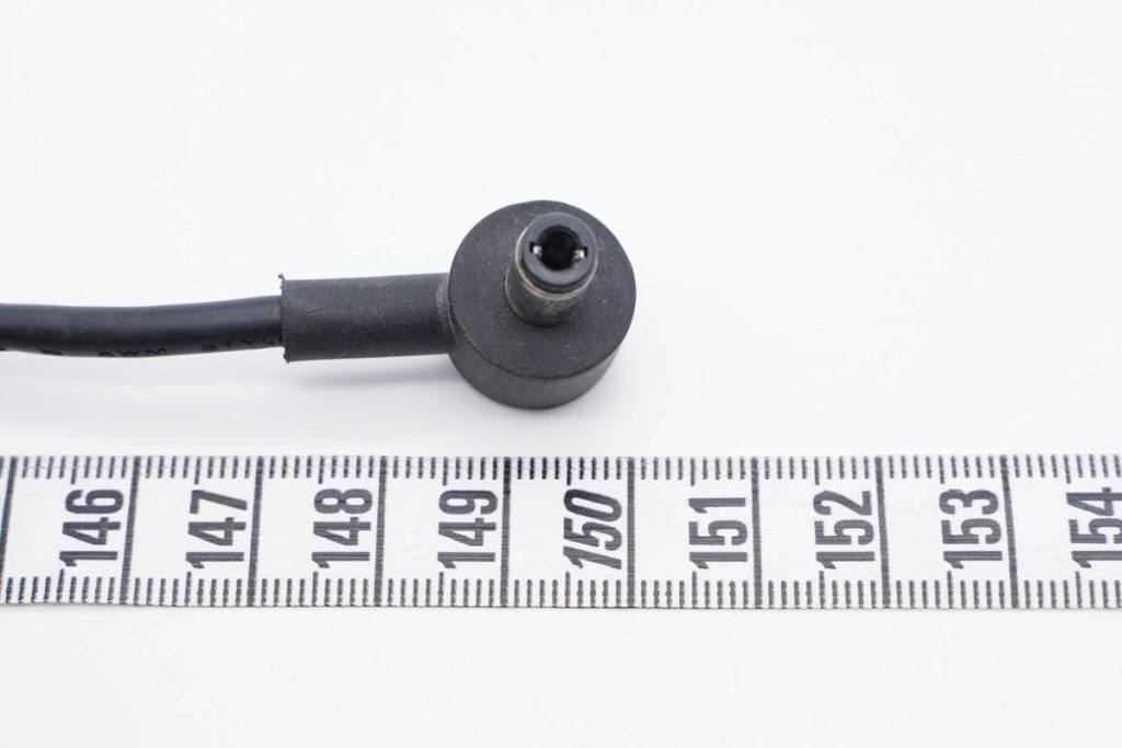

端头90°弯折设计,方便音箱布局。

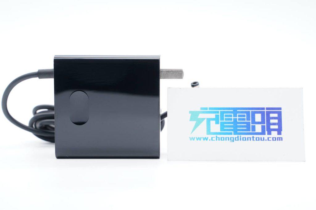

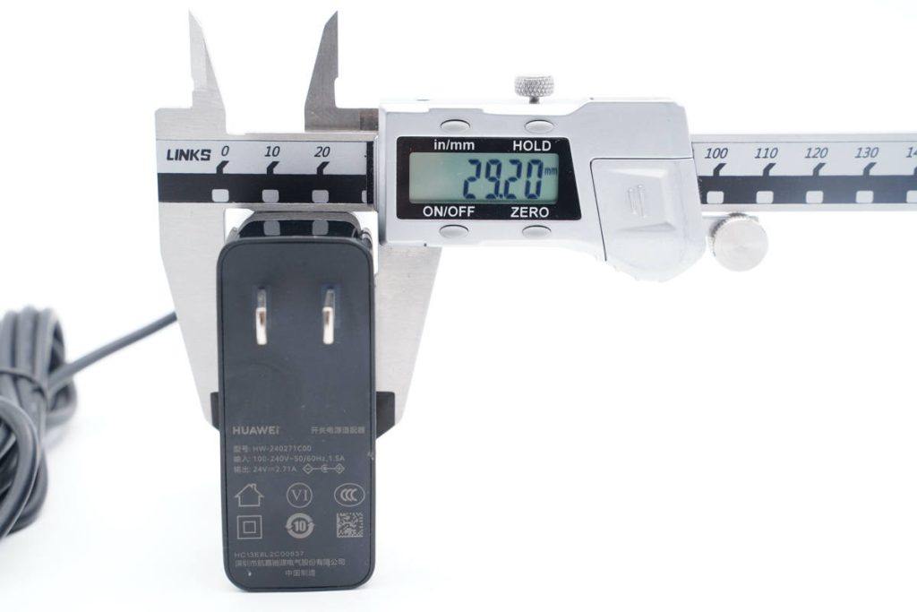

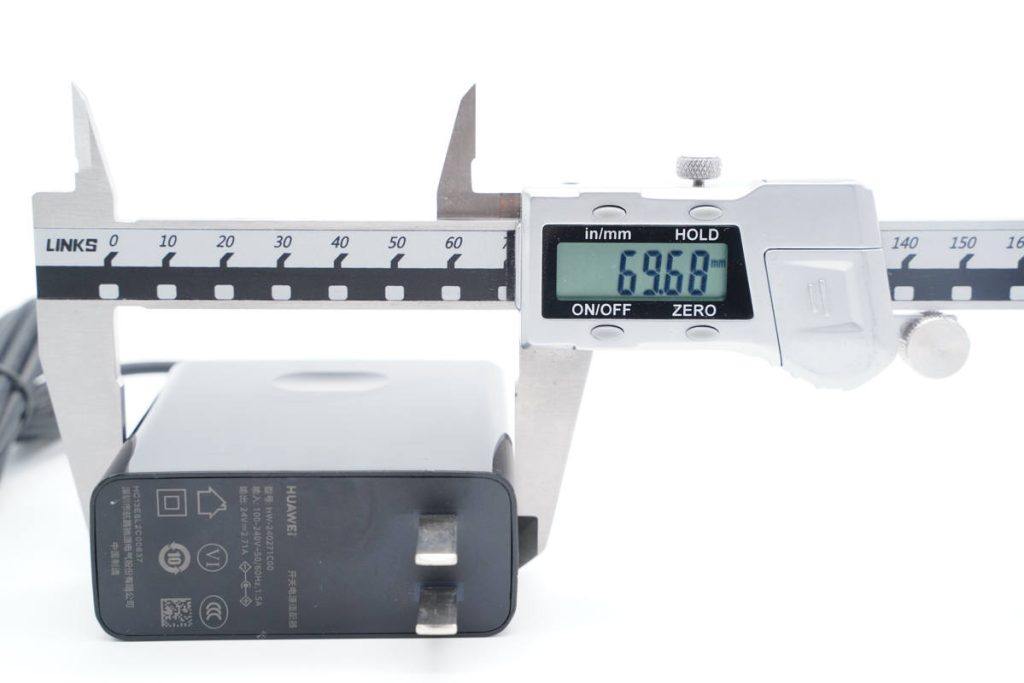

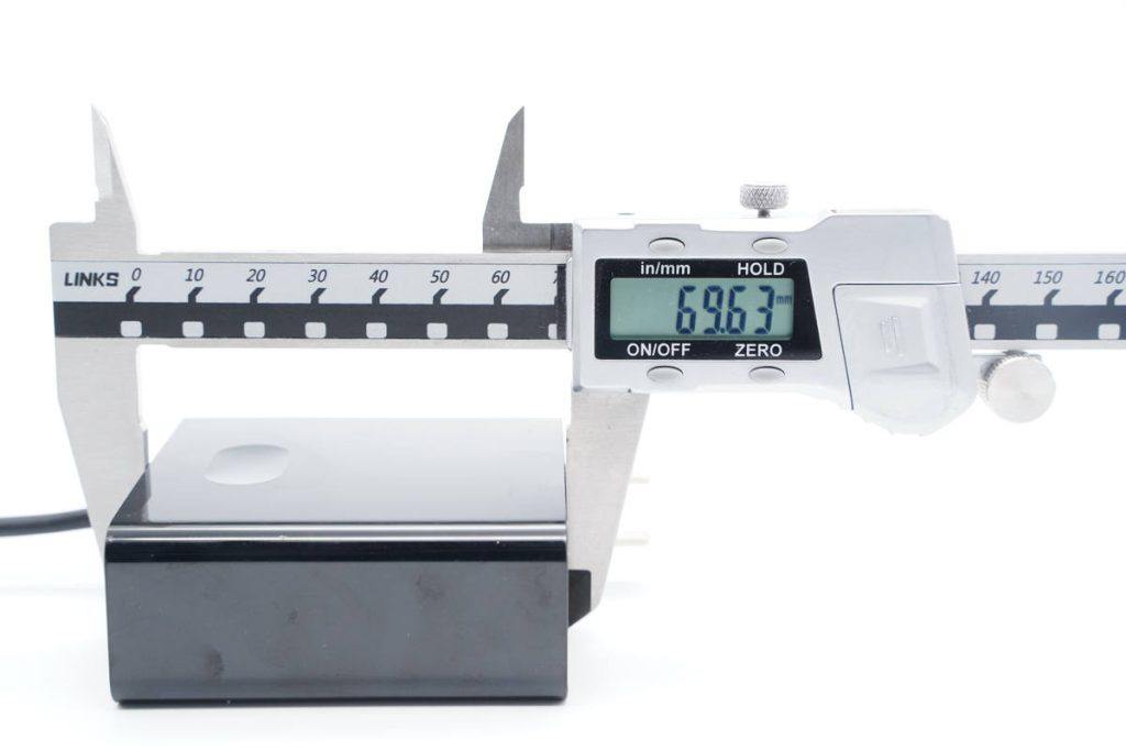

测得适配器机身高度为69.63mm。
宽度为69.68mm。
厚度为29.2mm。
另外测得线缆长度约为1.5米。

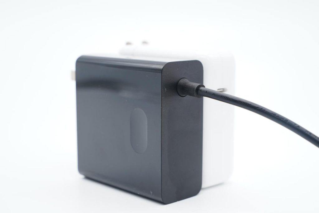

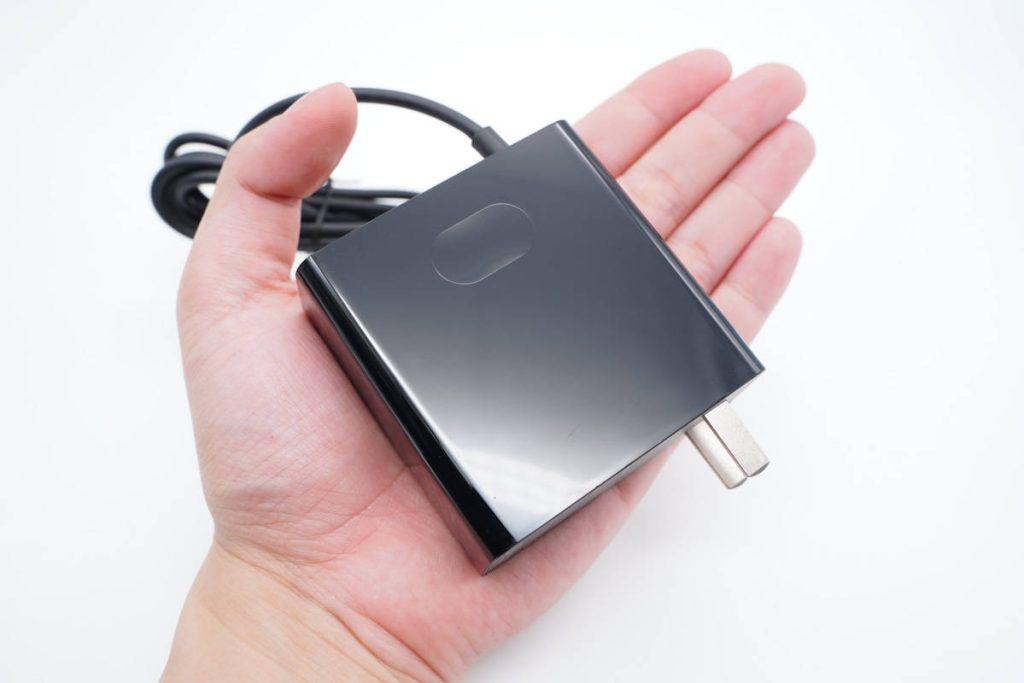

机身体积和苹果60W充电器的相当。
拿在手上的大小直观感受。

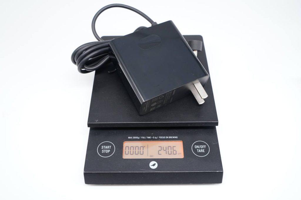

适配器带线总重量约为241g。

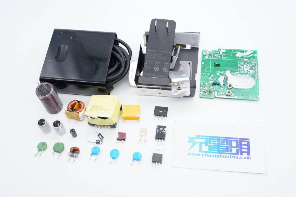

华为Sound X 2021音箱原装65W适配器拆解
对华为Sound X 2021音箱原装65W适配器的外观、大小以及参数等做了基本了解后,下面充电头网就对其进行详细拆解,一起来看看这款适配器的具体用料做工。

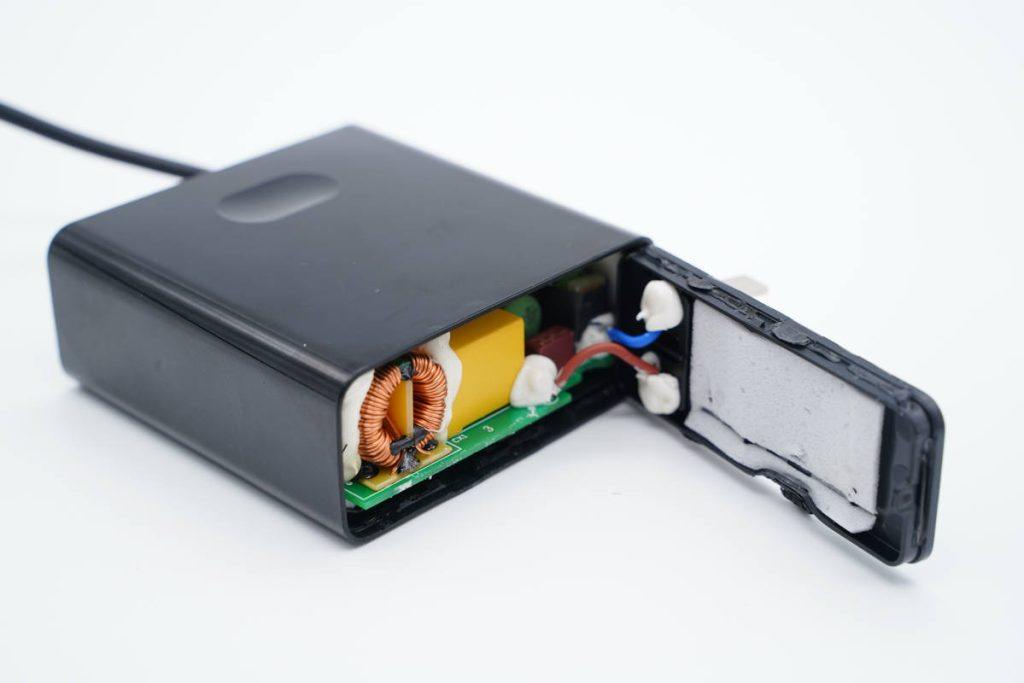

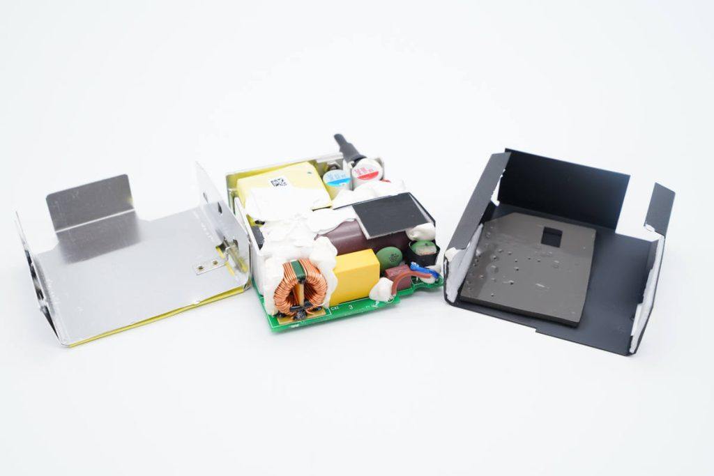

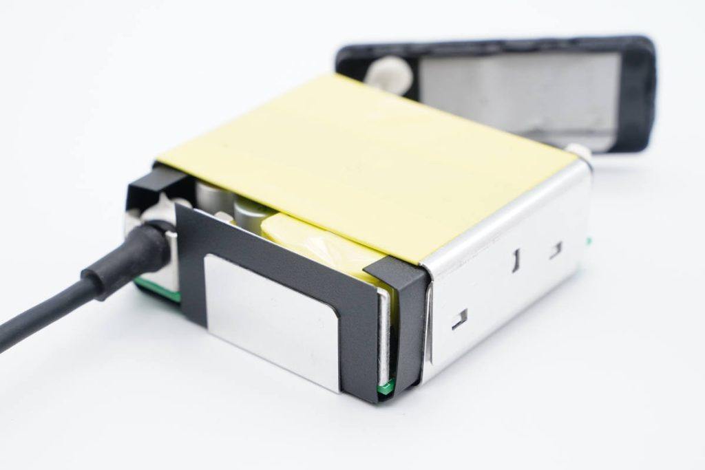

从充电器插脚侧拆开外壳,外壳内部有泡棉缓冲。输入插脚通过导线连接到PCBA模块,导线焊点打胶加固绝缘。

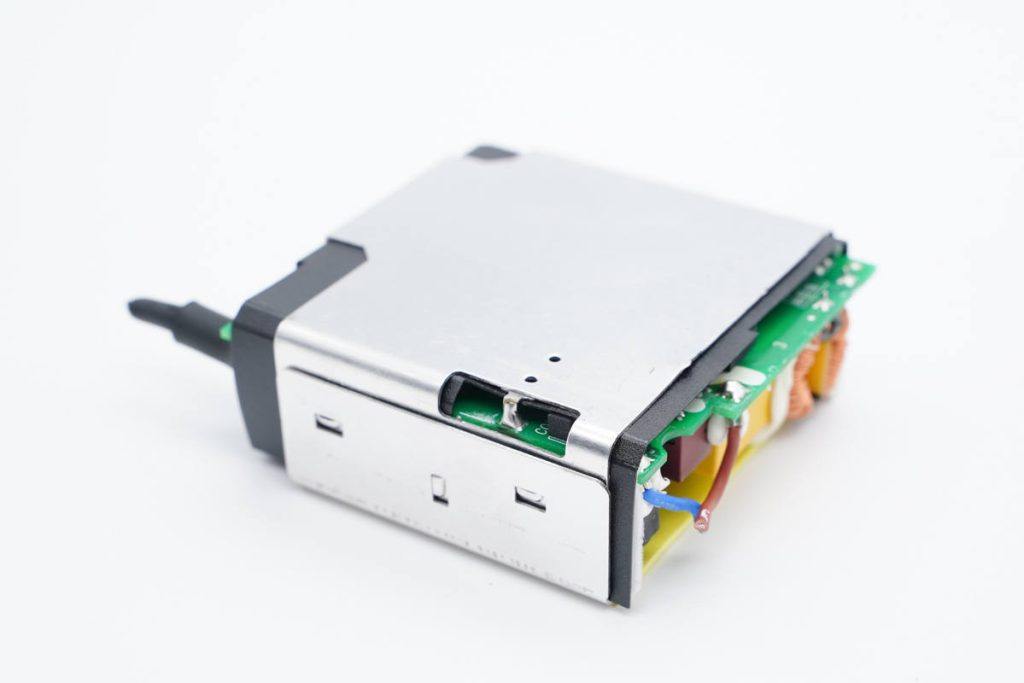

充电器PCBA模块使用散热片完全包裹,卡扣固定。
PCBA模块背面散热片采用卡扣和锡焊固定。

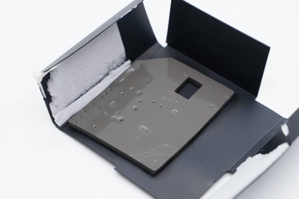

拆掉散热片,变压器与元件之间涂白胶填充及导热,电路板背面与散热片之间贴有绝缘片和导热垫,将热量均匀散发。

PCBA背面的导热垫特写。

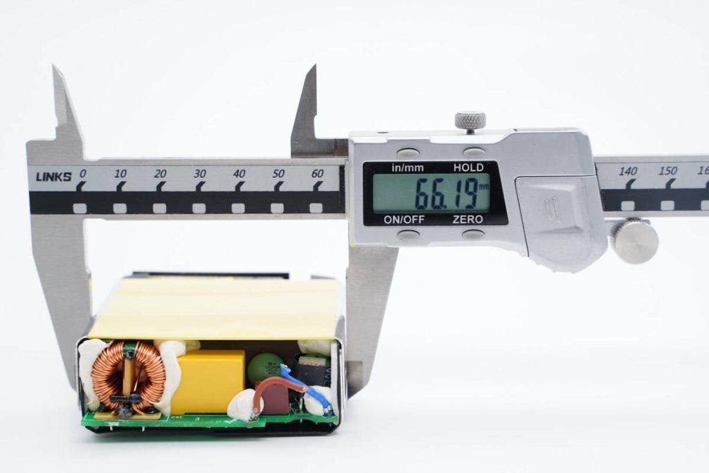

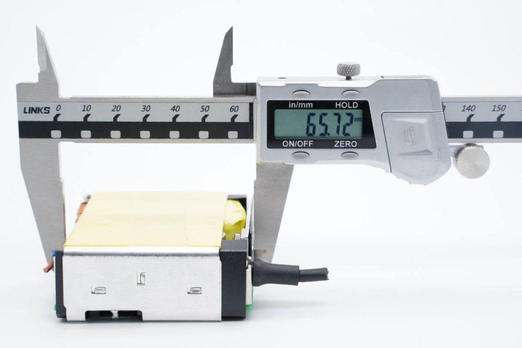

测得模块长度为65.72mm。
宽度为66.2mm。

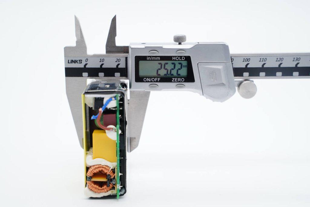

厚度为25.22mm。

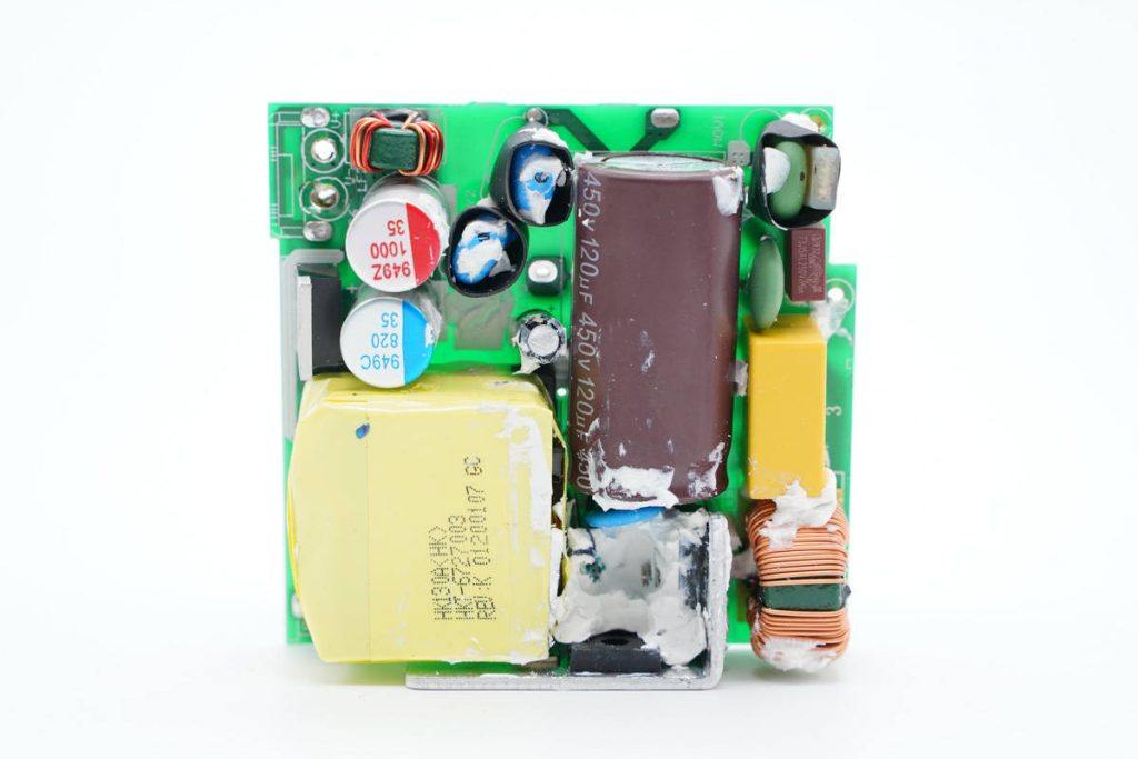

PCB正面一览,输入端压敏电阻与温度保险丝串联,用于输入异常过压保护,输入端慢熔保险丝、共模电感、NTC热敏抑制电阻等元件一应俱全。初级开关管与次级肖特基二极管均有散热片,输出采用固态电容滤波。

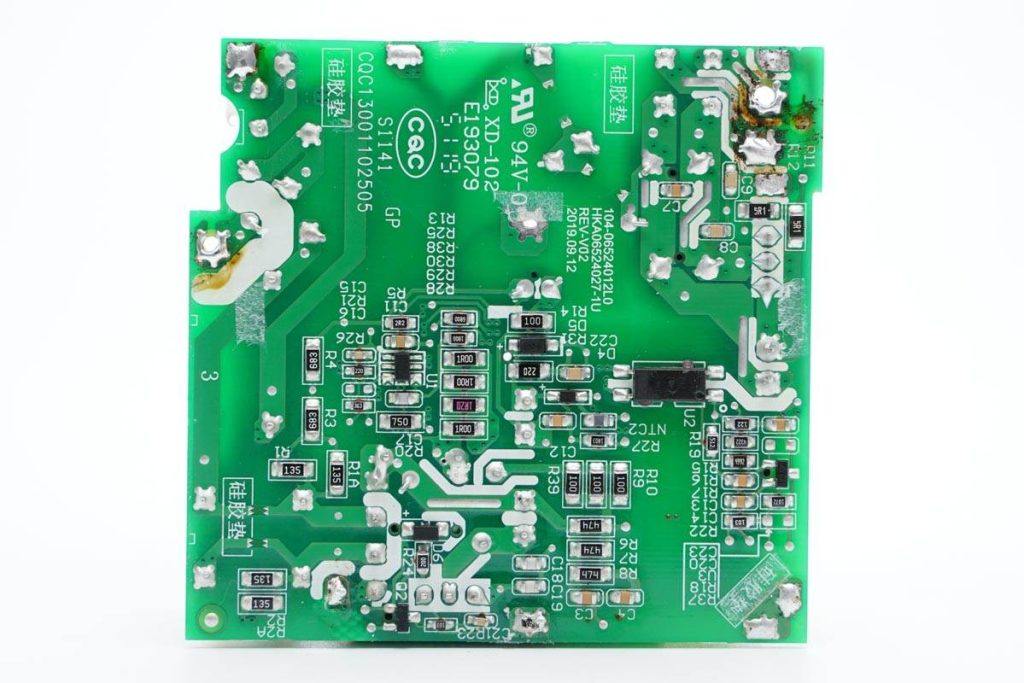

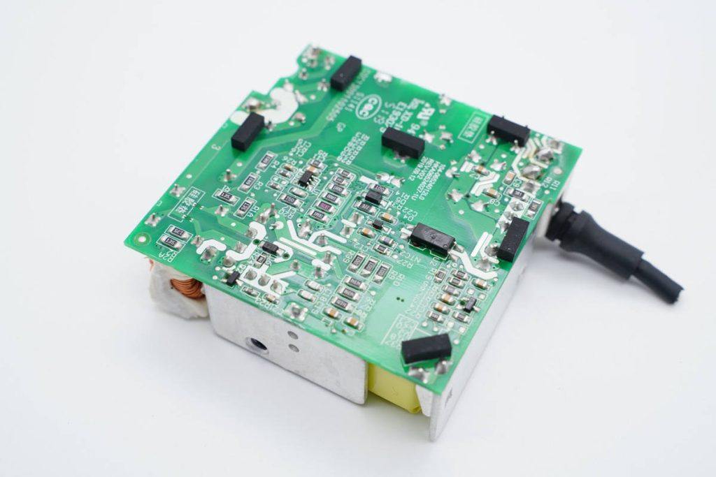

PCBA背面有多块硅胶垫,支撑背面散热片与PCB之间的空隙。

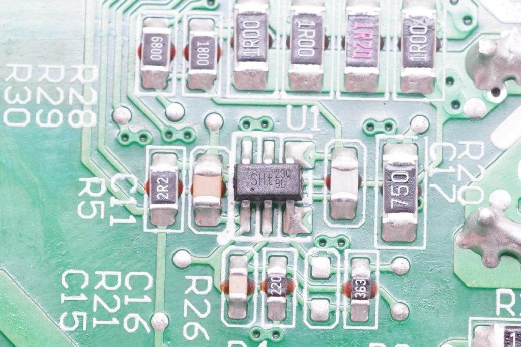

背面是初级PWM控制器和用于输出电压反馈的光耦,以及对应的外围元件。
通过观察发现,这款电源适配器采用反激开关电源架构设计,输出固定电压。考虑到输出电压较高,电流较小,加之音箱供电非连续,采用了肖特基整流方式。并且电源输入端压敏电阻串联温度保险丝进行过热保护,内部大面积散热设计,适合长时间插电运行。下面我们就从输入端开始一一了解各个器件。

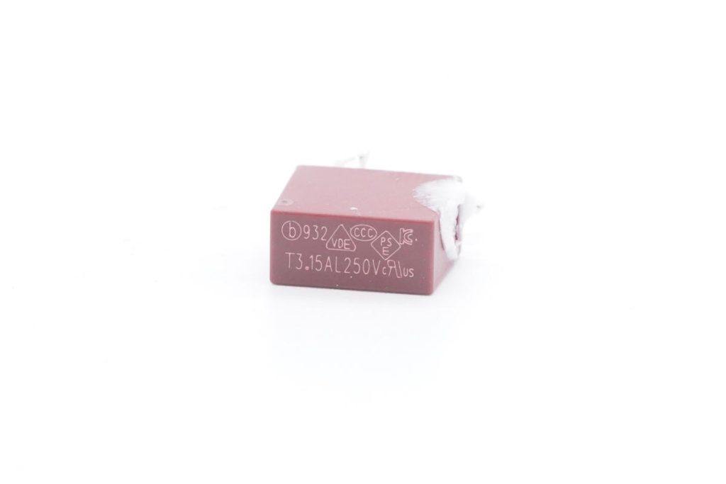

电源输入端慢熔保险丝来自贝特电子,保险丝规格为3.15A 250V。

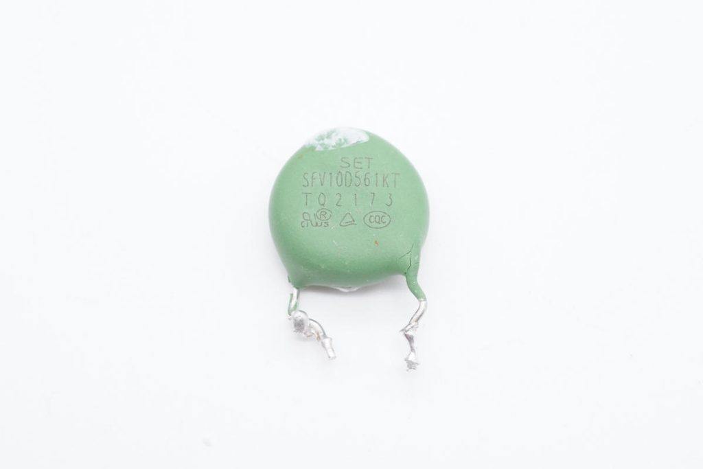

压敏电阻来自赛尔特,SFV10D561KT,在出现过压情况时电阻击穿,切断保险丝,保护充电器内部其他电路。

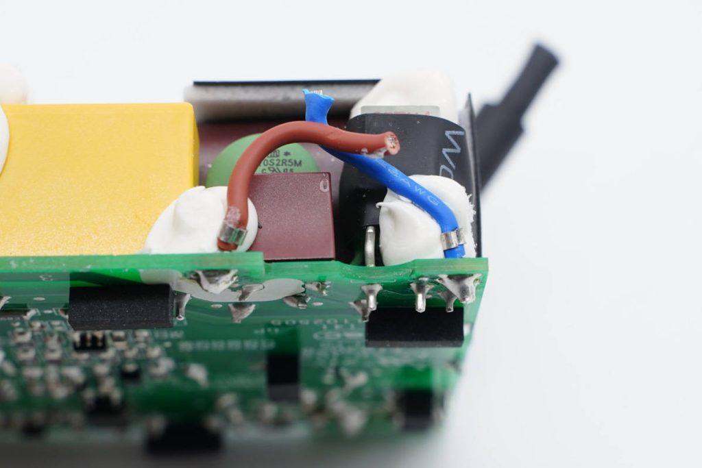

温度保险丝特写,赛尔特ATCO合金型,Y系列,额定电流5A,额定动作温度130℃,和压敏电阻使用热缩管固定在一起,用于监测压敏电阻温度,在温度过高时切断压敏电阻与电路的连接。

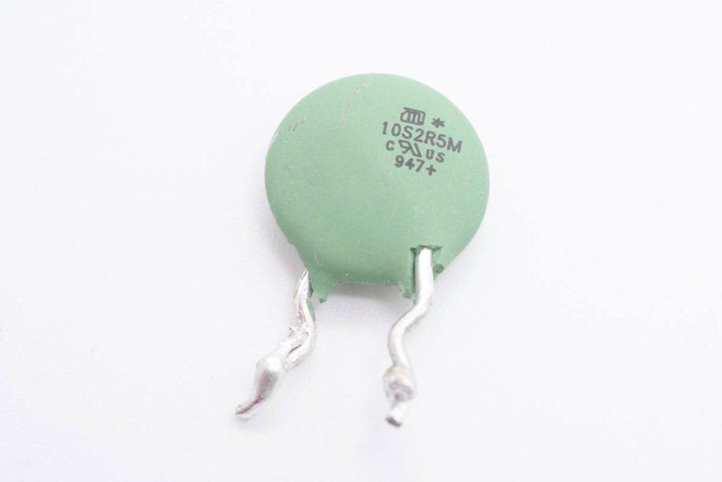

抑制上电冲击电流的NTC热敏电阻,型号10S2R5M,用于抑制适配器插电时的冲击电流,防止打火。

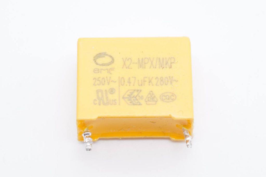

安规X2电容,0.47μF,用于抑制差模干扰。

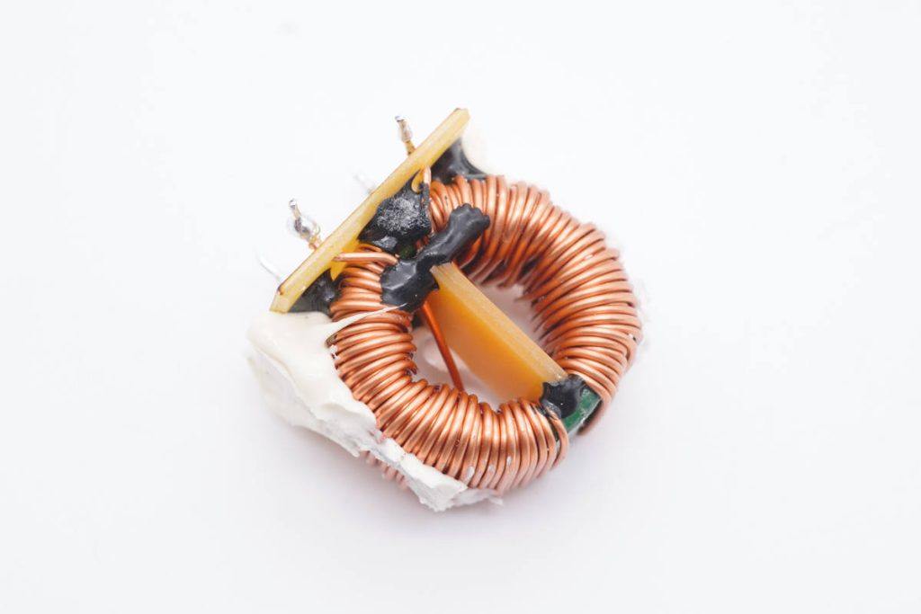

共模电感采用磁环绕制,两个线圈之间有绝缘板加强绝缘,底部采用绝缘板加强绝缘。

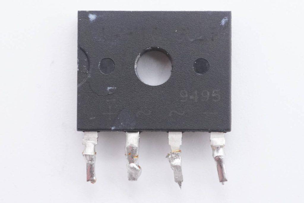

输入的交流电经过保险丝、EMI滤波电路后进入到整流桥,由整流桥转换为脉动直流电。

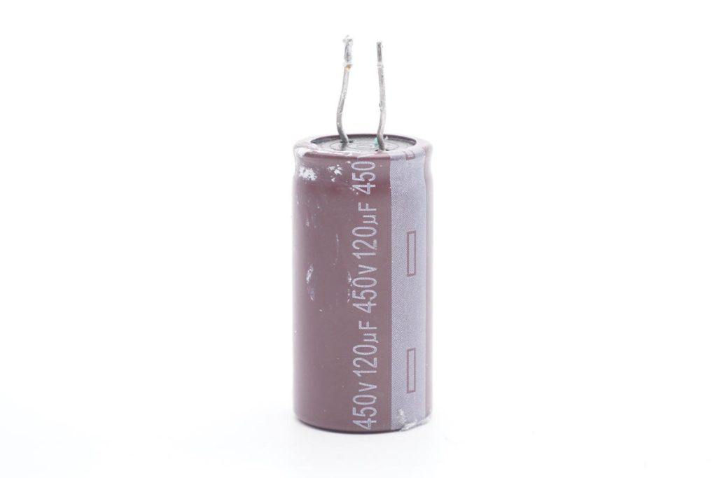

初级滤波电容来自AiSHi艾华,HS系列耐高温115℃,450V120μF。

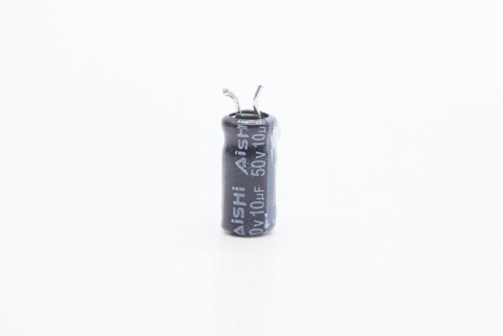

主控芯片供电电容规格为50V10μF。
开关电源初级控制器丝印SHt,采用SOT23-6封装。

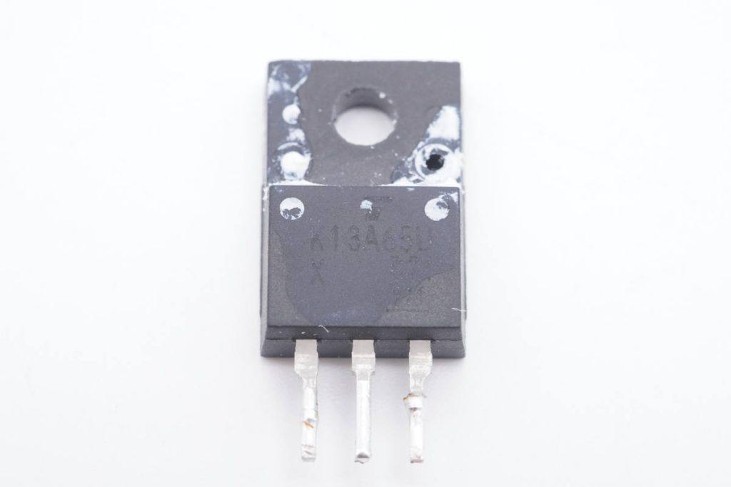

初级开关管来自东芝,TK13A65U,NMOS,耐压650V,导阻0.32Ω,采用TO220F封装。开关管固定在散热片上增强散热。
用于反激RCD吸收电路的高压陶瓷电容特写,10nF,耐压1000V。

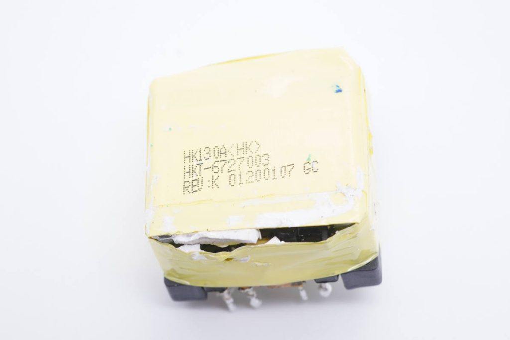

变压器特写,使用绝缘胶带严密缠绕。

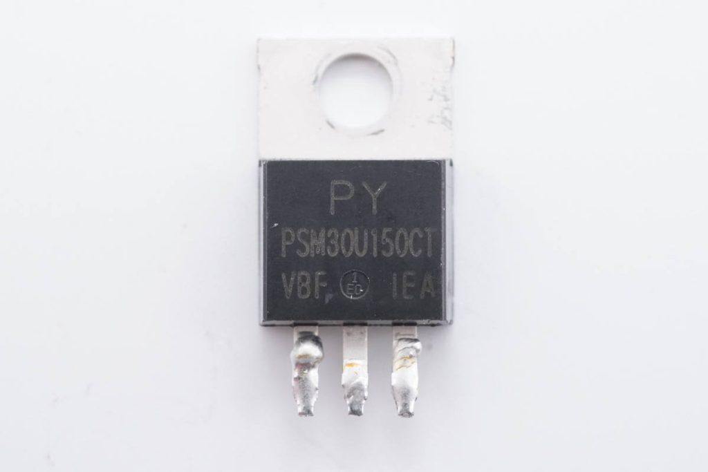

输出肖特基整流管来自平伟,PSM30U150CT,30A,耐压150V,用于适配器输出整流。这里使用肖特基二极管可以得到更快的瞬态响应。

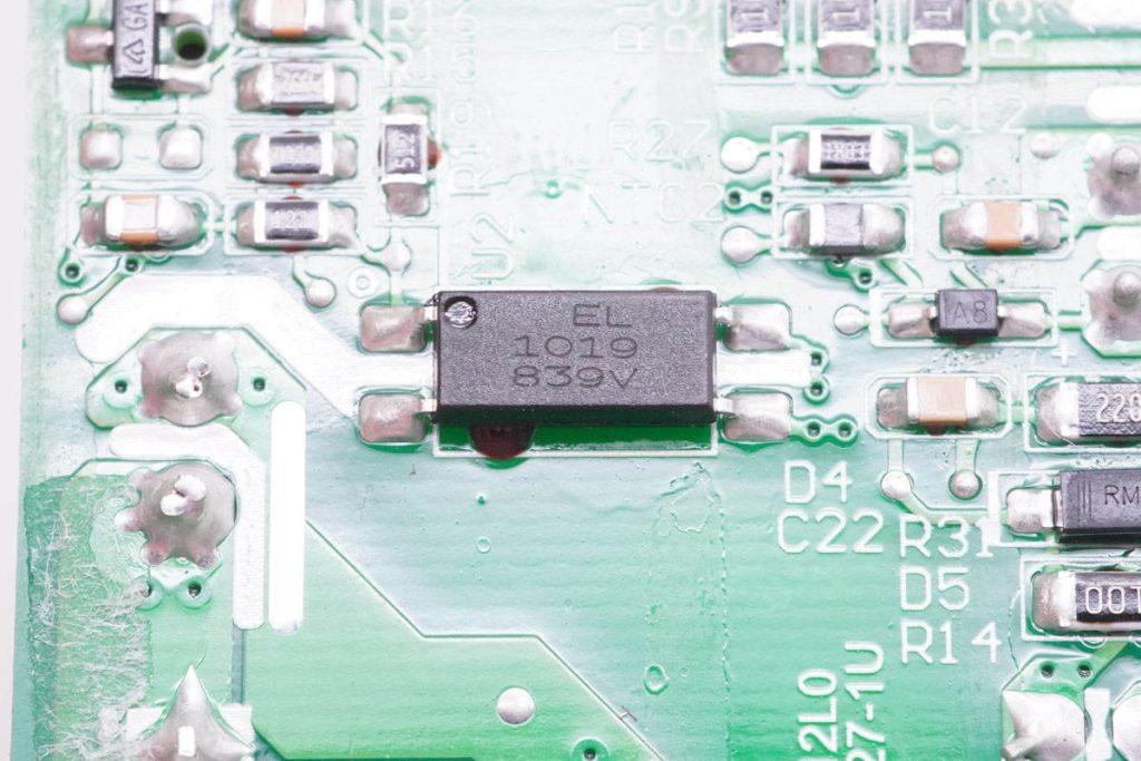

用于反馈输出电压的EL1019光耦。

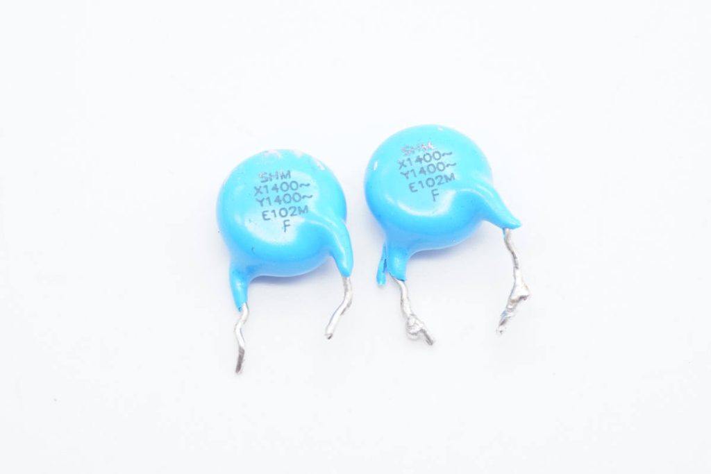

两颗Y电容特写。

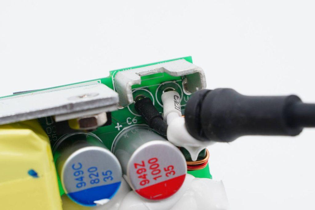

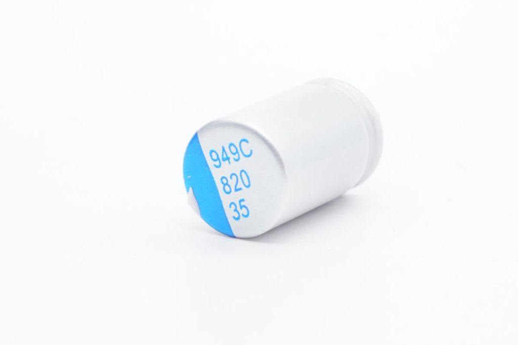

由于适配器的输出电压为24V,这里选用耐压35V的固态电容滤波,第一颗为820μF 35V。
另一颗固态电容为1000μF 35V。

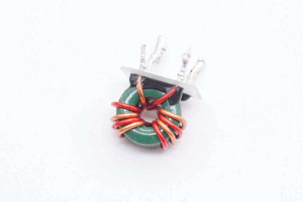

输出滤波电感,采用双线绕制,磁环底部固定有绝缘板与PCB隔离。

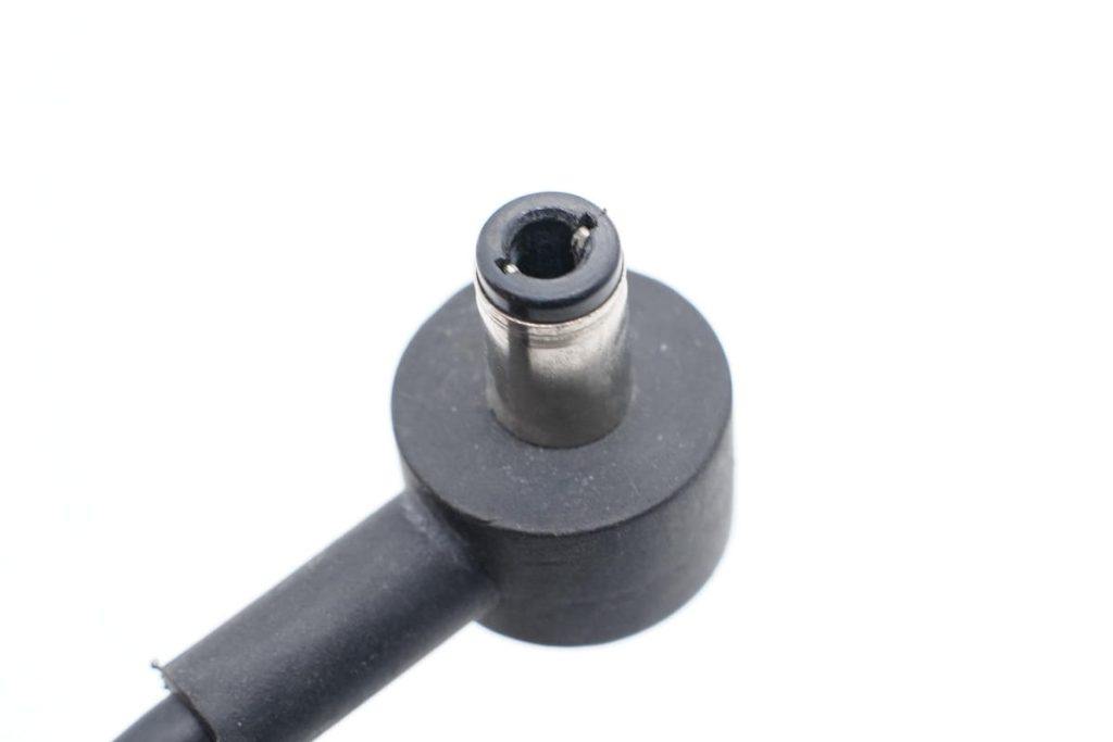

输出线特写,采用同轴结构,PCB上焊接有线卡固定输出线。
通常来说,智能音箱通常为24小时不断电,随时使用非常方便。华为针对智能音箱的应用习惯,对Sound X 2021的电源适配器进行了针对性的优化设计。首先是输入端压敏电阻与温度保险丝使用热缩管固定在一起,可以在压敏电阻异常过热时切断电源,确保安全。
内部使用大面积散热片,有助于长时间大功率工作时的散热,开关管与输出整流管均使用大面积金属散热片,能够有效的将热量散发。针对音箱类产品负载不稳定的特性,电源内部使用肖特基二极管代替使用广泛的同步整流,能获得更好的瞬态响应。
在拆解中还发现,这款电源由业内大厂航嘉代工,内部采用东芝初级开关管,配合平伟肖特基整流管,电容采用AiSHi艾华耐高温系列,能有效保证产品寿命周期内的电源可靠性,满足24小时通电的使用需求。
