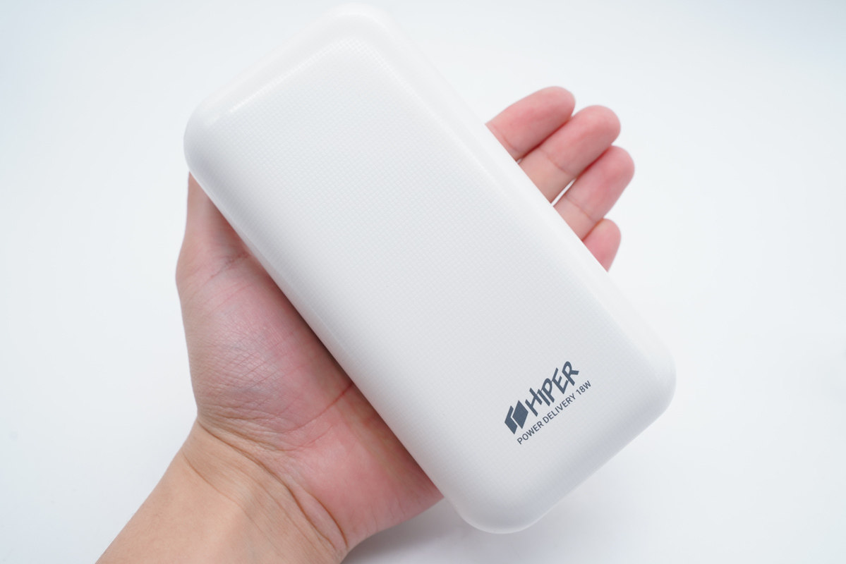

这款移动电源呈长条状造型,边角圆润过渡,握在手上比较舒适。

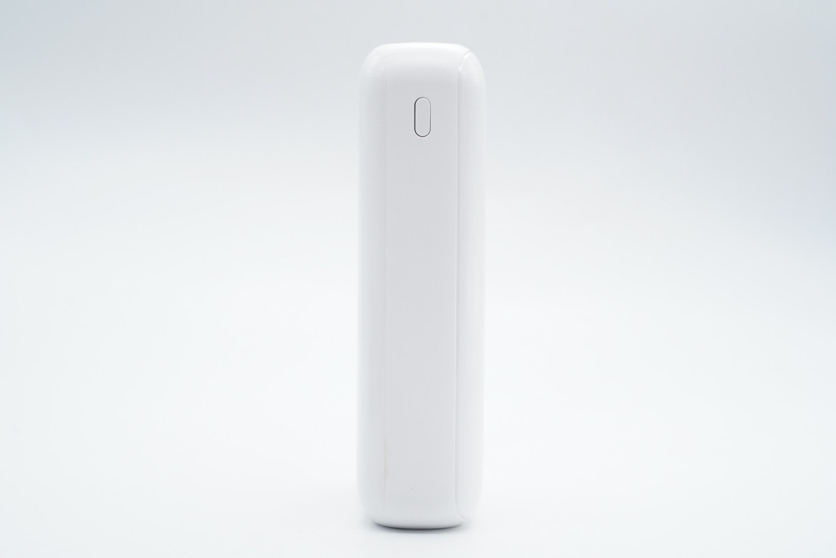

侧面靠近输出接口处设有一颗电源开关按键。

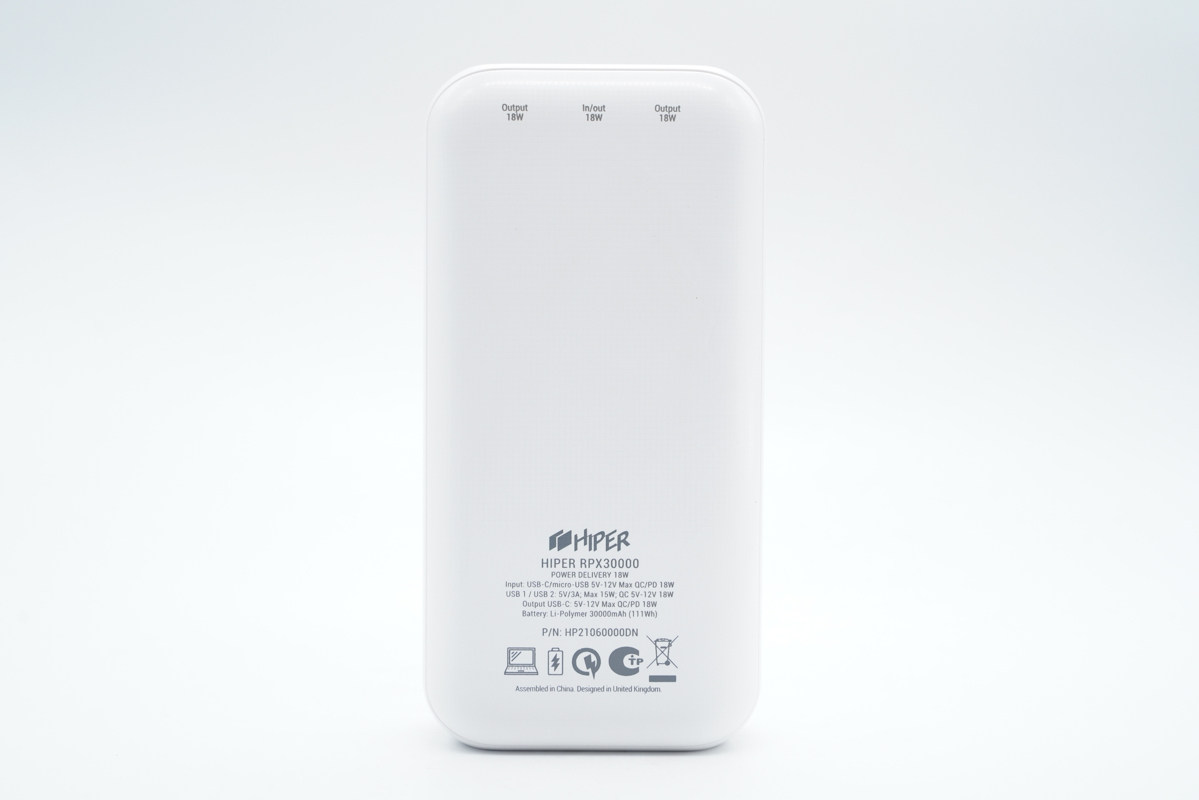

移动电源背面接口处标注了功能信息,下方印有详细的规格信息。
![拆解报告:HIPER 30000mAh快充移动电源-充电头网](https://static.chongdiantou.com/wp-content/uploads/2022/03/2022032411205394.jpeg)

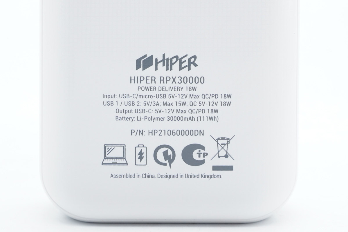

HIPER RPX30000,USB-C和MicroUSB输入:5-12V 18W,USB1和USB2输出:5V3A,Max 15W,QC快充输出5-12V 18W,USB-C接口输出5-12V 18W,容量为30000mAh,电池能量111Wh。

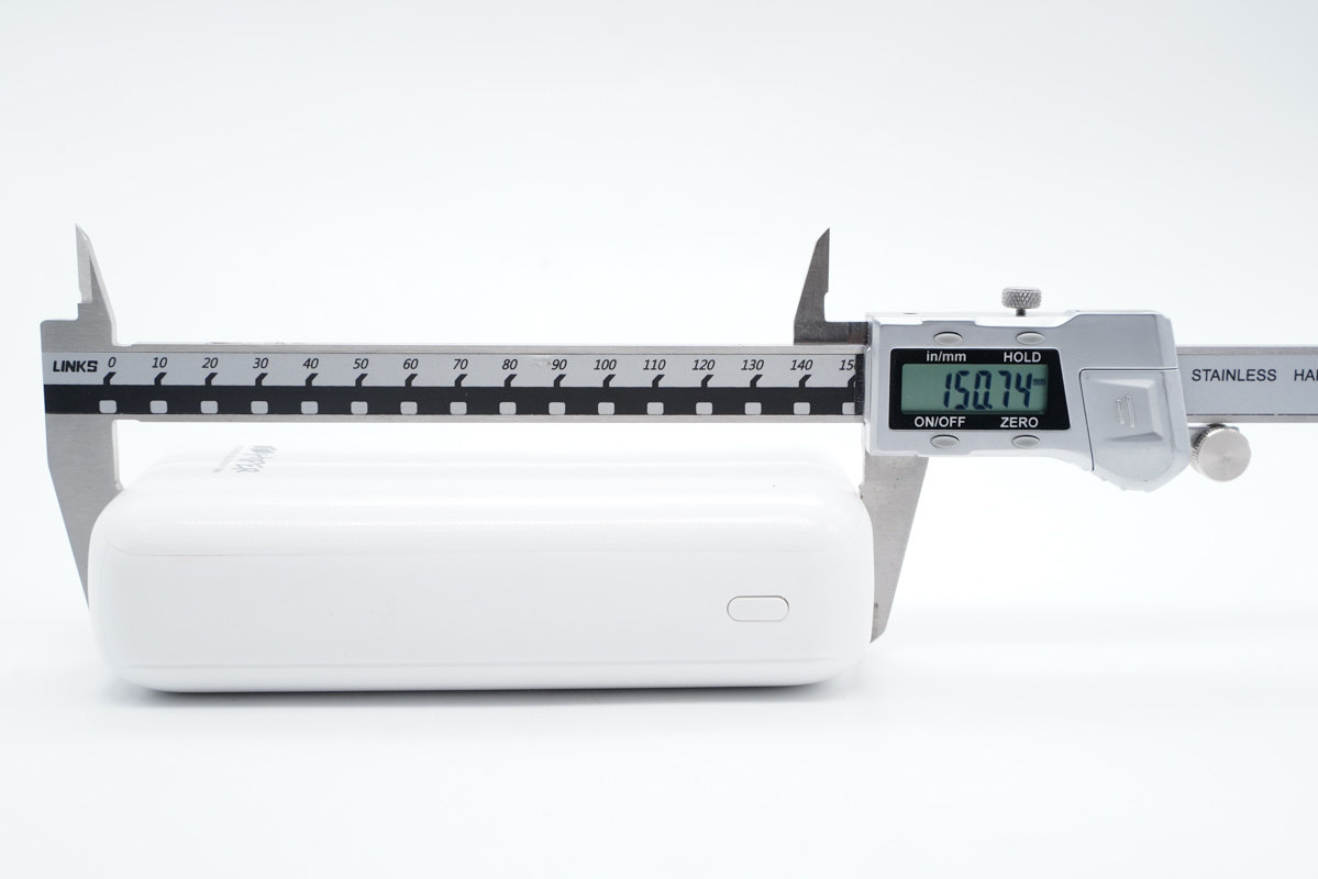

移动电源长度约为150.7mm。
![拆解报告:HIPER 30000mAh快充移动电源-充电头网](https://static.chongdiantou.com/wp-content/uploads/2022/03/2022032411205880.jpeg)

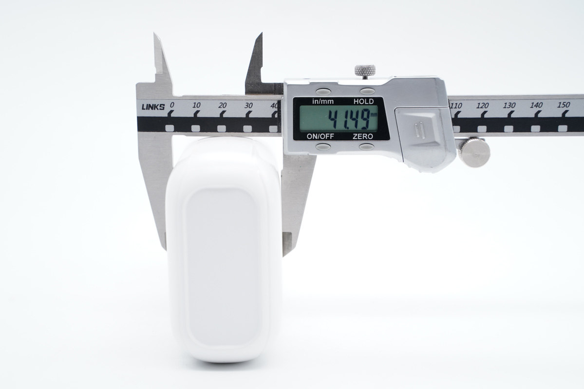

厚度约为41.5mm。
![拆解报告:HIPER 30000mAh快充移动电源-充电头网](https://static.chongdiantou.com/wp-content/uploads/2022/03/2022032411210273.jpeg)

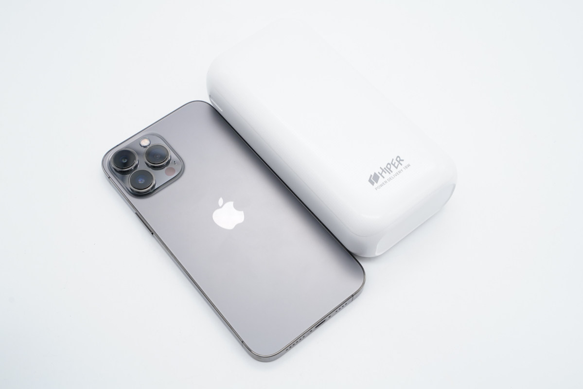

![拆解报告:HIPER 30000mAh快充移动电源-充电头网](https://static.chongdiantou.com/wp-content/uploads/2022/03/2022032411193115.jpeg)
这款移动电源与iPhone 13 Pro Max尺寸对比。
![拆解报告:HIPER 30000mAh快充移动电源-充电头网](https://static.chongdiantou.com/wp-content/uploads/2022/03/2022032411193249.jpeg)
30000mAh的容量拿在手上,分量十足。

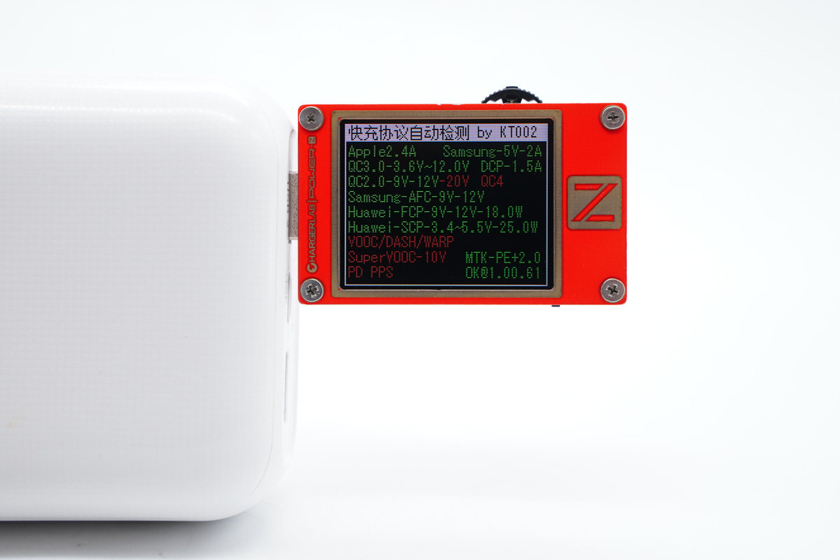

![拆解报告:HIPER 30000mAh快充移动电源-充电头网](https://static.chongdiantou.com/wp-content/uploads/2022/03/2022032411193313.jpeg)

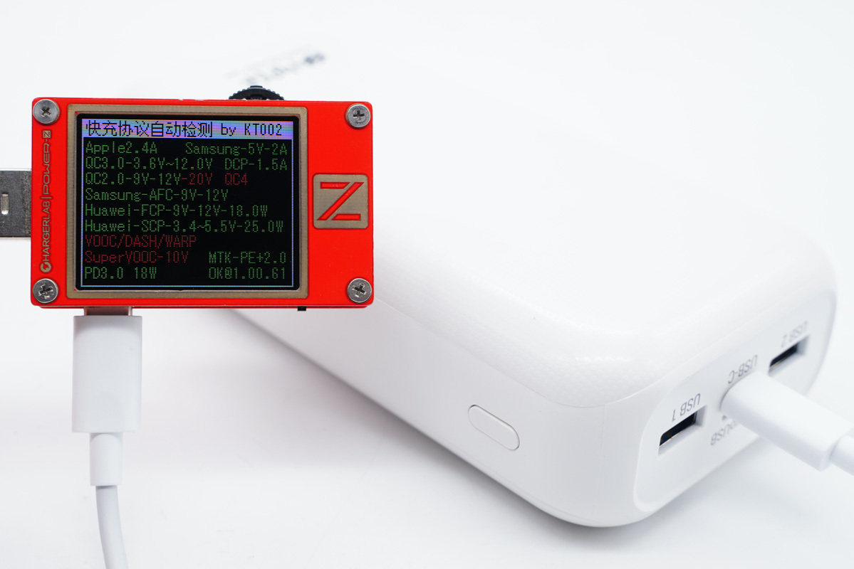

使用ChargerLAB POWER-Z KT002测得USB1口输出协议,显示支持Apple 2.4A、Samsung5V2A、DCP协议,以及QC2.0/3.0、AFC、FCP、SCP、MTK PE等快充协议。

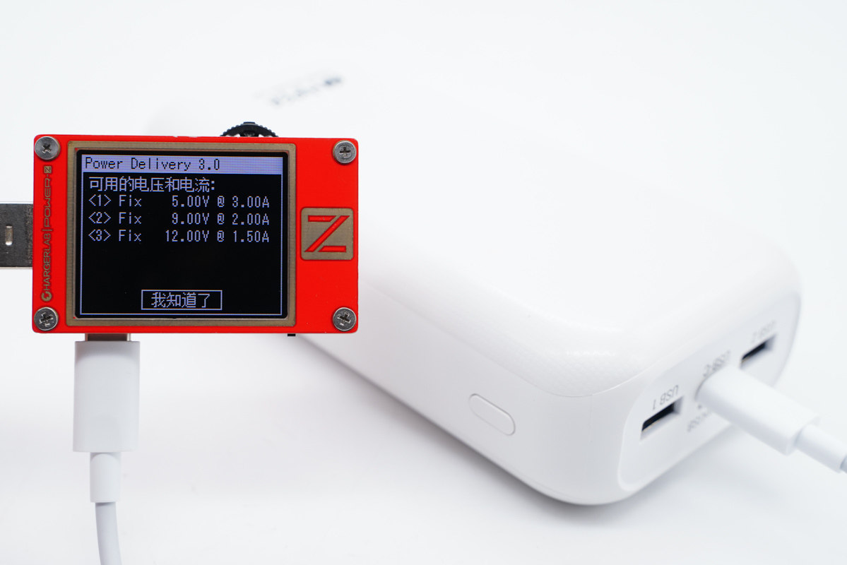

USB-C接口输出支持支持Apple 2.4A、Samsung5V2A、DCP协议,以及QC2.0/3.0、AFC、FCP、SCP、MTK PE、PD3.0等快充协议。
![拆解报告:HIPER 30000mAh快充移动电源-充电头网](https://static.chongdiantou.com/wp-content/uploads/2022/03/2022032411193747.jpeg)
PDO报文显示USB-C接口具备5V3A、9V2A、12V1.5A三组固定电压档位。

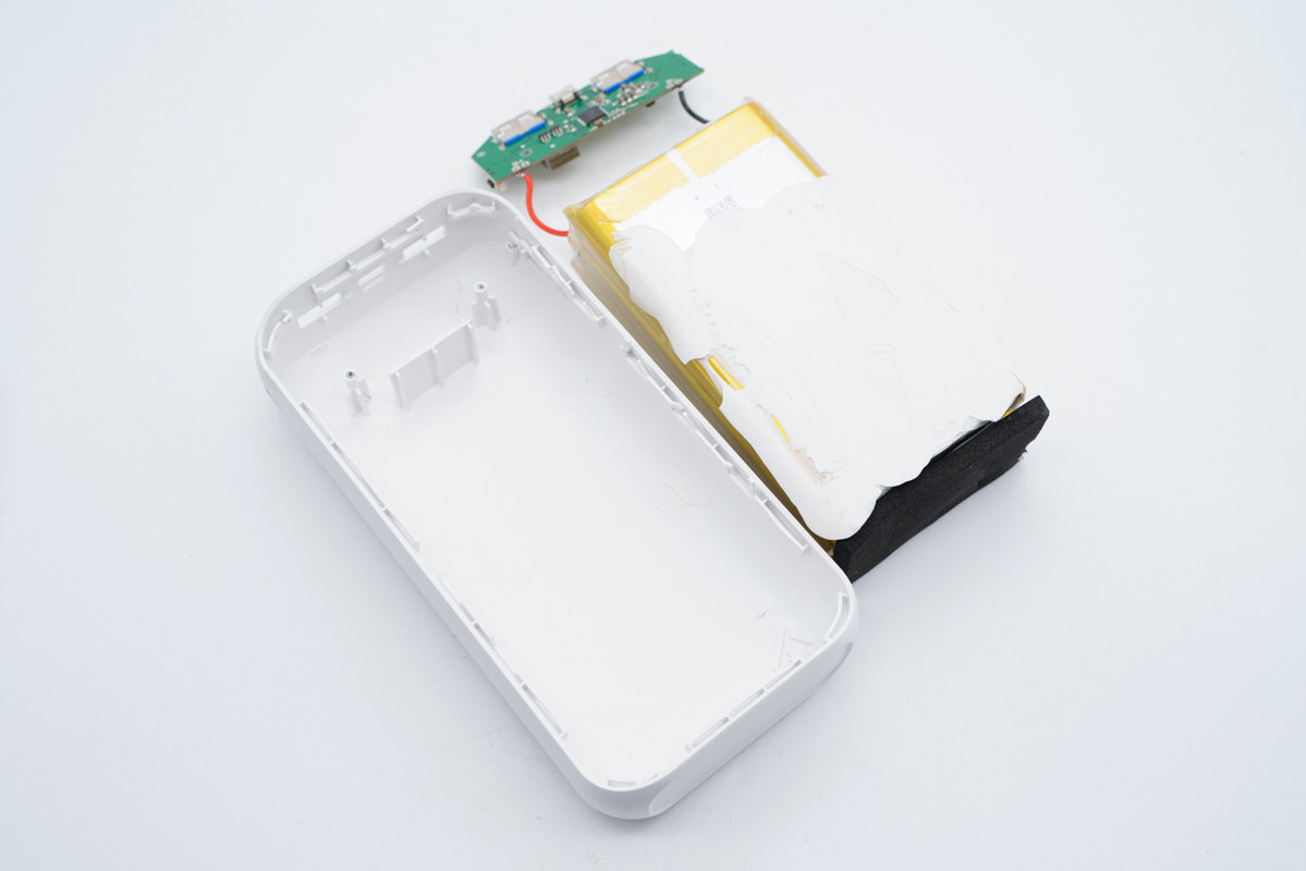

移动电源外壳采用卡扣装配,打开外壳后可见内部的电池组以及PCB板。
![拆解报告:HIPER 30000mAh快充移动电源-充电头网](https://static.chongdiantou.com/wp-content/uploads/2022/03/2022032411194050.jpeg)
电池组贴有泡棉减震,PCB板使用螺丝钉固定在外壳上。
![拆解报告:HIPER 30000mAh快充移动电源-充电头网](https://static.chongdiantou.com/wp-content/uploads/2022/03/2022032411194187.jpeg)
电池组为多块电芯并联,并贴有胶带绝缘,然后通过两根导线连接PCB板正负极。
![拆解报告:HIPER 30000mAh快充移动电源-充电头网](https://static.chongdiantou.com/wp-content/uploads/2022/03/2022032411194378.jpeg)
将电池组、PCB板模从外壳中取出,可见电池组使用大量硅胶与外壳固定在一起,电池底部贴有减震泡棉。
![拆解报告:HIPER 30000mAh快充移动电源-充电头网](https://static.chongdiantou.com/wp-content/uploads/2022/03/2022032411194457.jpeg)
移动电源内部采用三块锂离子电芯,并联焊接在一起。

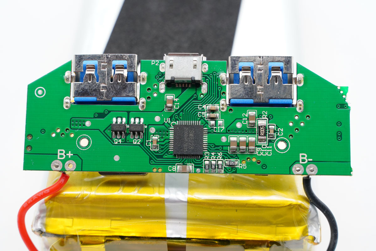

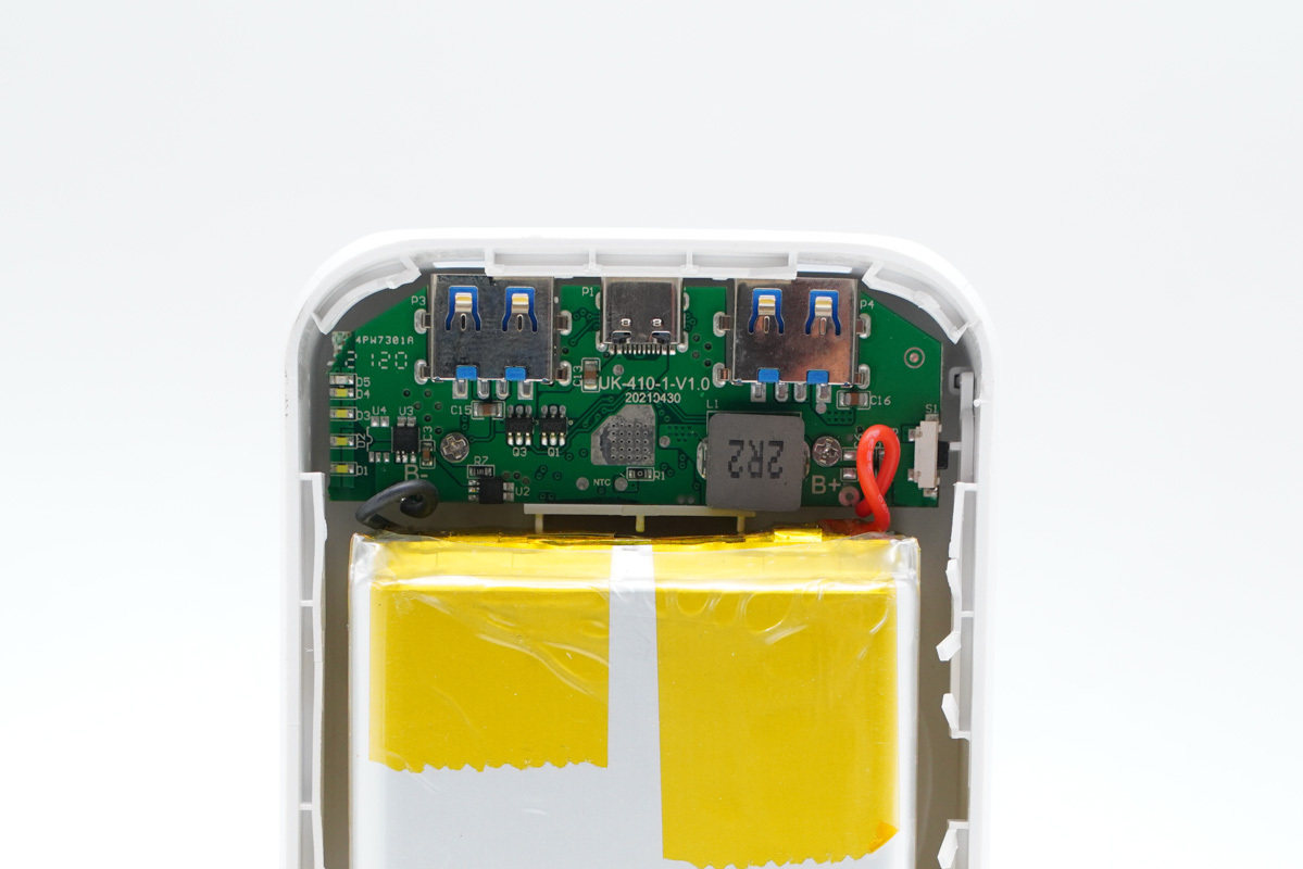

主控PCB板的设计非常精简,居中为一颗移动电源主控芯片,两个USB接口采用沉板焊接,实现对称设计。
![拆解报告:HIPER 30000mAh快充移动电源-充电头网](https://static.chongdiantou.com/wp-content/uploads/2022/03/2022032411194795.jpeg)

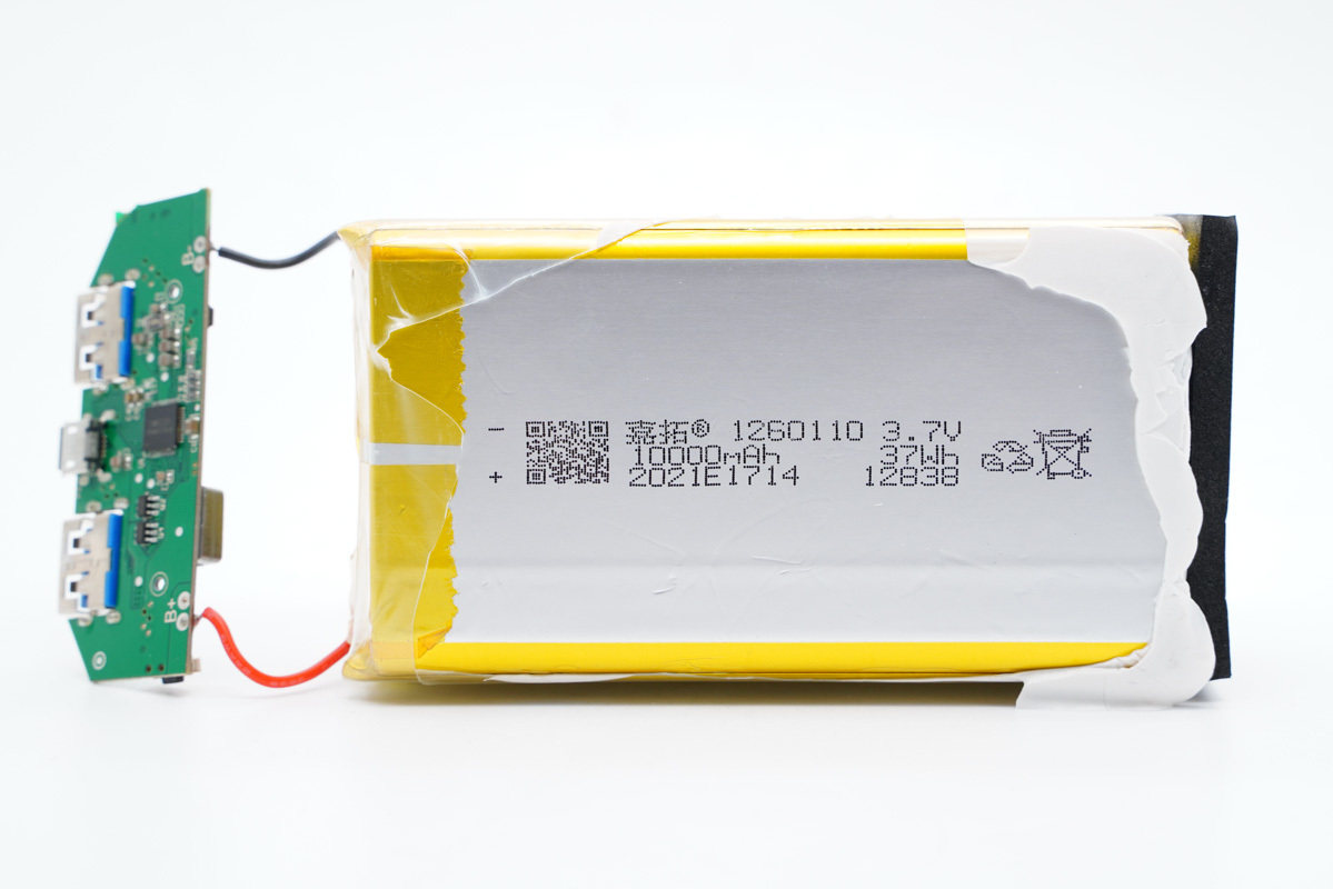

锂离子电池采用嘉拓新能源,单片电芯10000mAh,电压3.7V,能量37Wh。

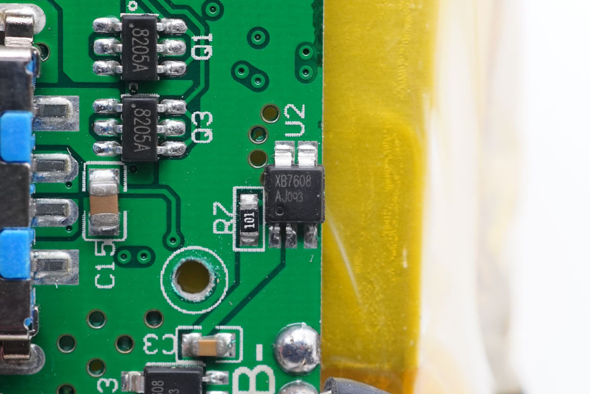

锂电保护芯片采用赛芯微XB7608,这是一颗多合一锂电保护芯片,内置14.5mΩ导阻MOS管,外围元件只需要一颗电容,支持过热保护,过充保护,支持过放电保护和短路保护,其内部集成高精度电压检测,超低静态电流。
![拆解报告:HIPER 30000mAh快充移动电源-充电头网](https://static.chongdiantou.com/wp-content/uploads/2022/03/2022032411195336.jpeg)

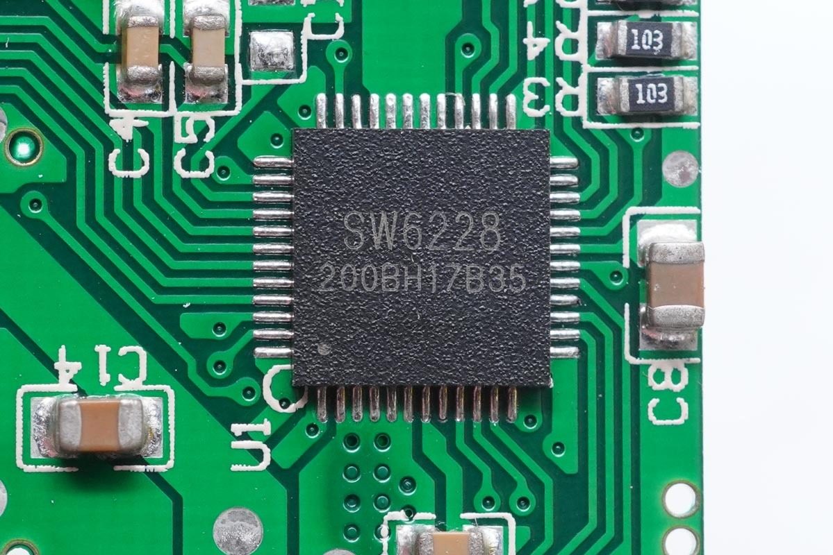

智融SW6228是一款高集成度的多协议双向快充移动电源专用多合一芯片,支持A+A+B+C+L口任意口快充。其集成了5A高效率开关充电,22.5W高效同步升压输出,支持PPS、PD、QC、AFC、FCP、SCP、PE、SFCP等多种快充协议,电量计量,数码管/LED灯显示以及相应的控制管理逻辑。外围只需少量的器件,即可组成完整的高性能双向快充移动电源解决方案。

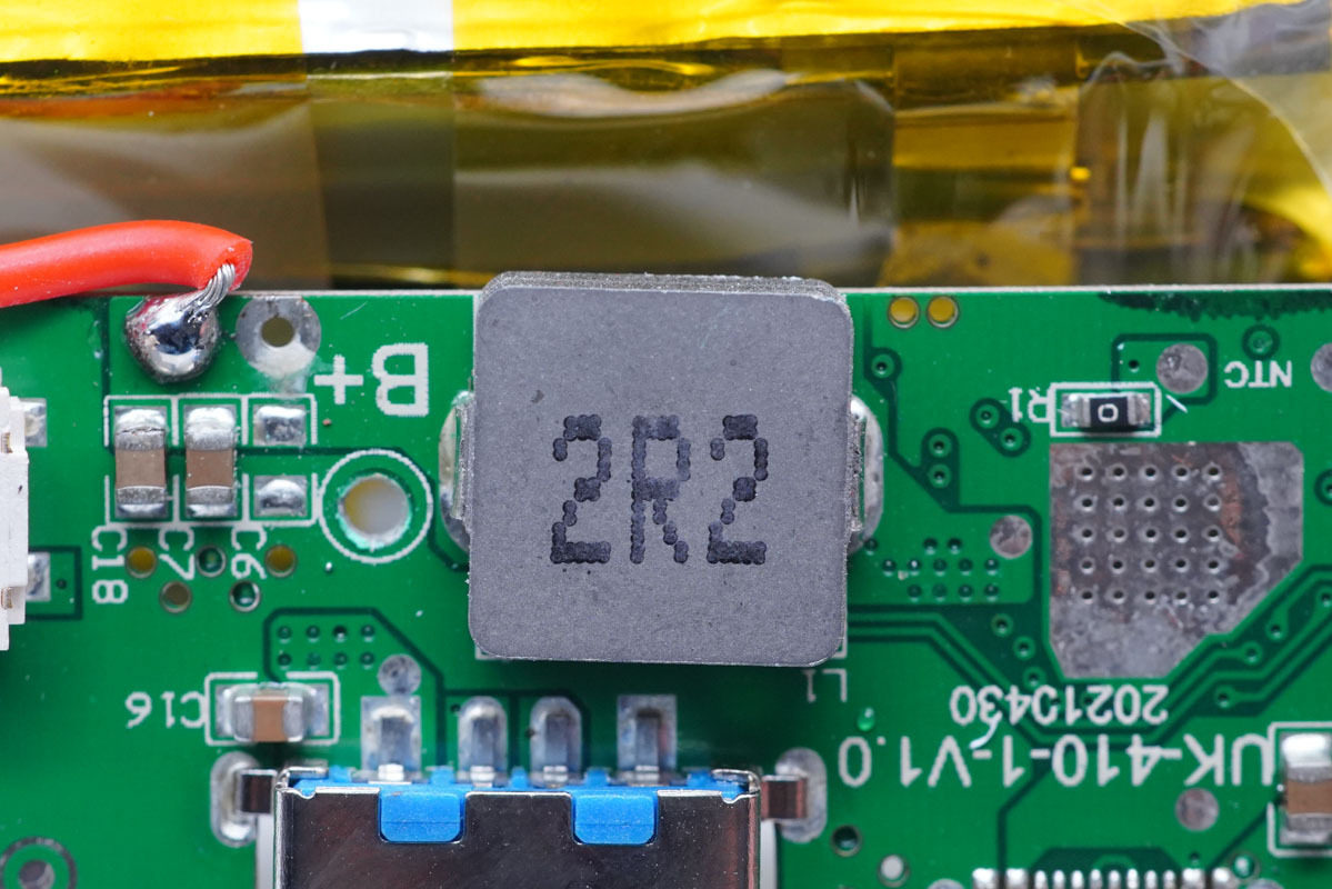

用于实现快充的升降压电感。

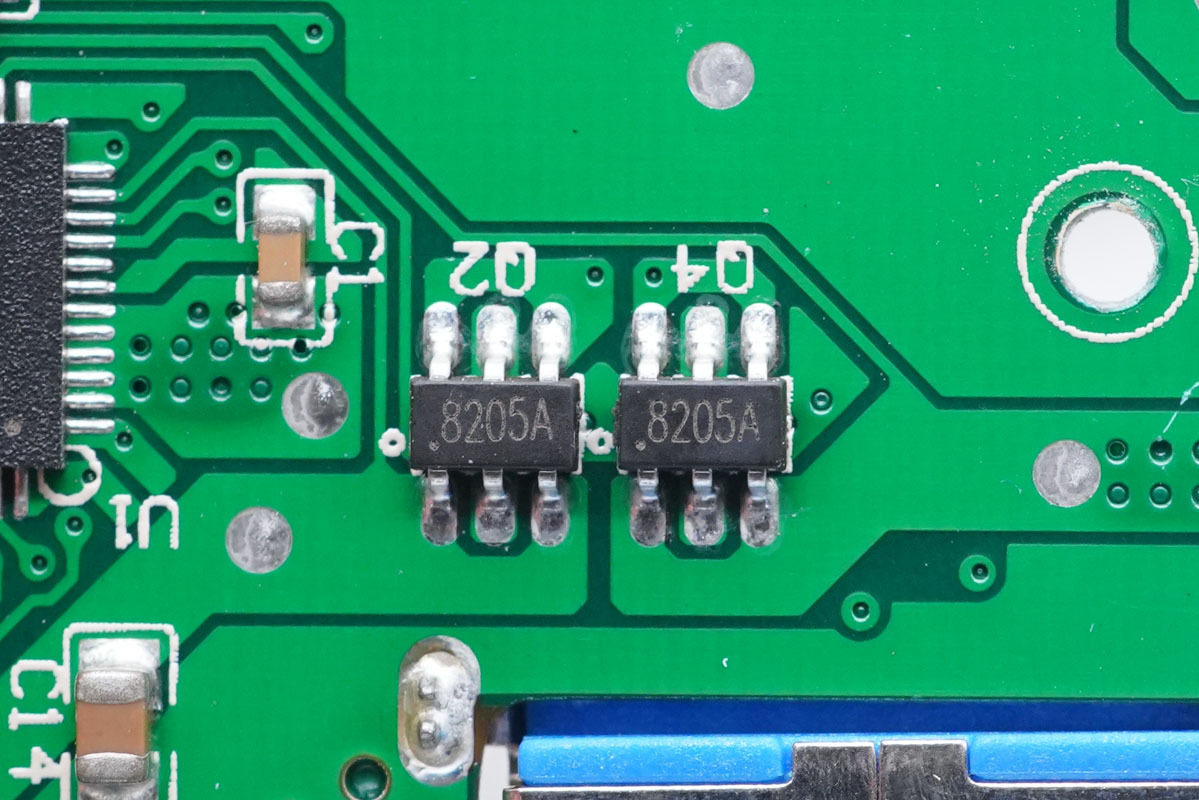

两颗8205A MOS管,用于接口切换。
![拆解报告:HIPER 30000mAh快充移动电源-充电头网](https://static.chongdiantou.com/wp-content/uploads/2022/03/2022032411202960.jpeg)
另外两颗8205A的MOS管。

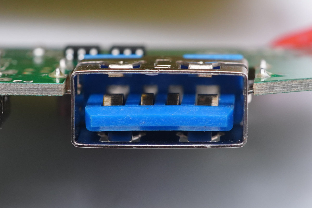

USB-A接口特写,内置蓝色胶芯,两侧针脚加宽处理。

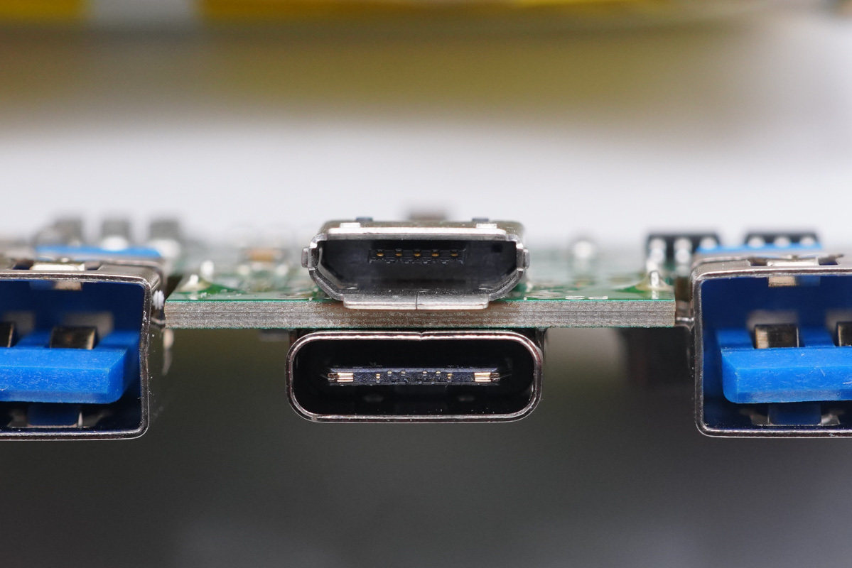

USB-C接口和MicroUSB接口特写。

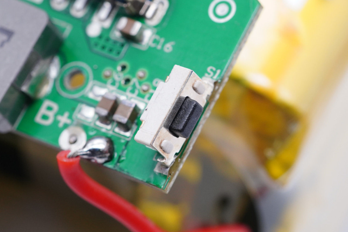

电源开关按键特写。
![拆解报告:HIPER 30000mAh快充移动电源-充电头网](https://static.chongdiantou.com/wp-content/uploads/2022/03/2022032411203744.jpeg)

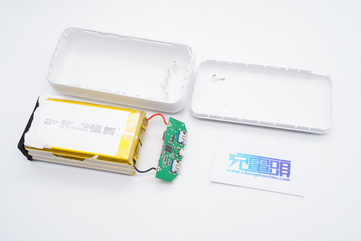

移动电源全部拆解完毕。
