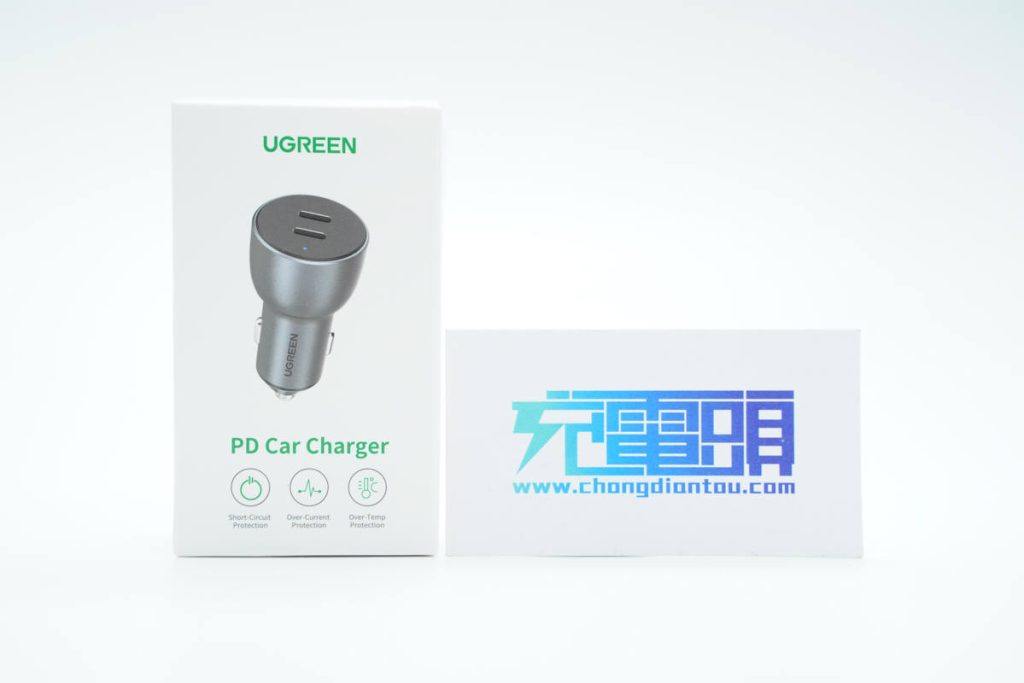

包装盒正面印有UGREEN绿联品牌,车充外观图、名称以及三大卖点标识。

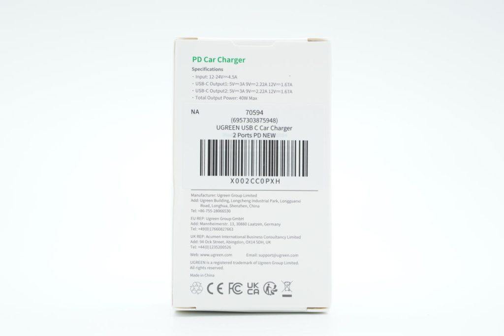

背面印有车充参数信息。

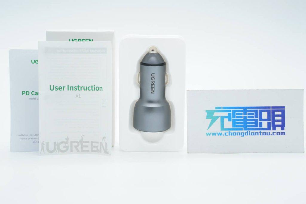

包装内含车充和使用说明书。

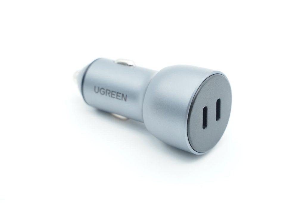

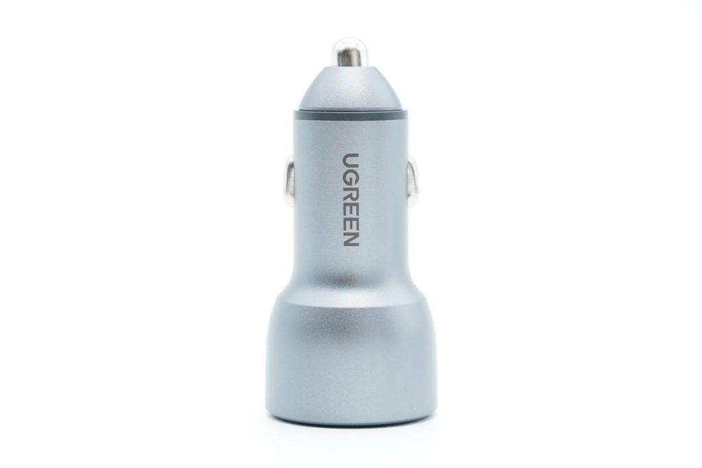

车充主体采用铝合金材质外壳,表面喷砂触摸手感好,整体呈银灰色。
机身正面镭雕UGREEN品牌。

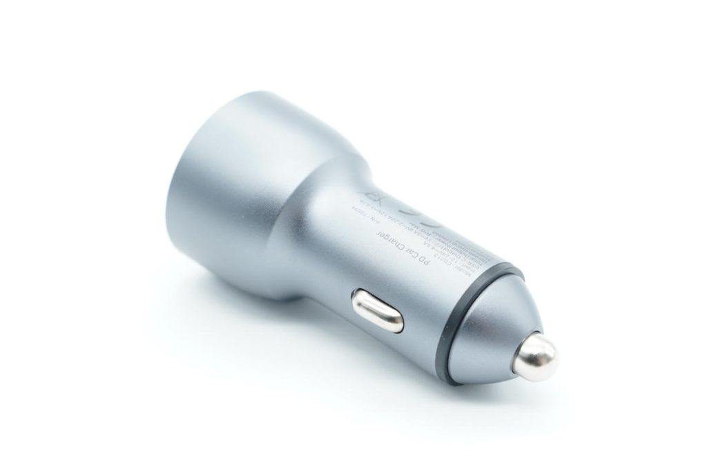

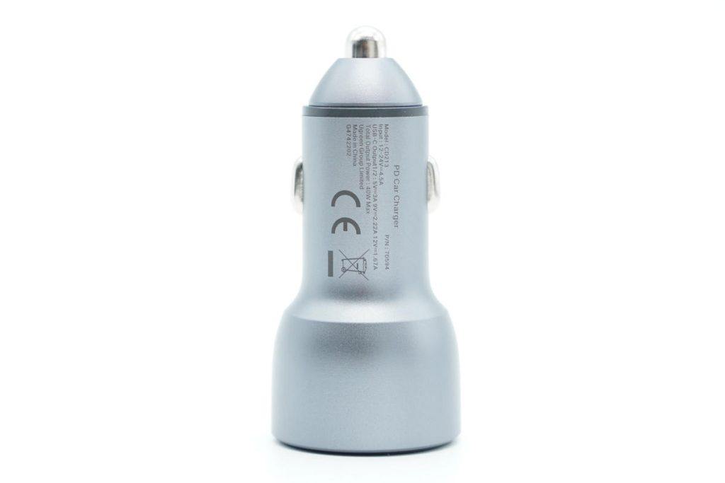

背面有车充参数
型号:CD213
输入:12-24V4.5A
USB-C1/2输出:5V3A、9V2.22A、12V1.67A
输出总功率:40W Max
制造商:深圳市绿联科技有限公司
产品已经通过了CE认证。
车充正负极外壳间设有塑料壳进行隔离。

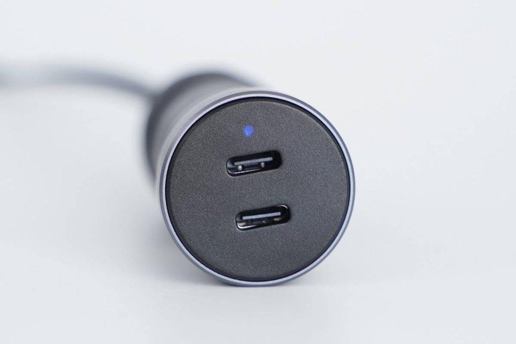

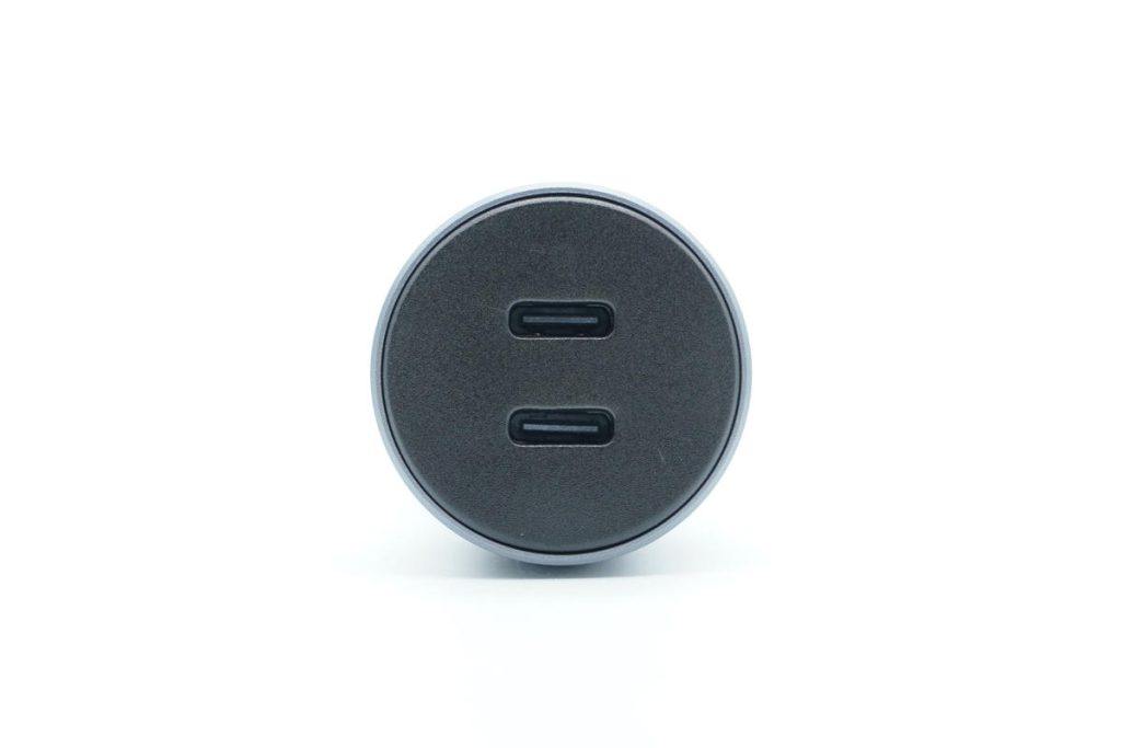

顶面外壳为塑料材质,并磨砂处理,配有双USB-C接口,均独立支持20W PD快充,且双口同时使用互不影响。

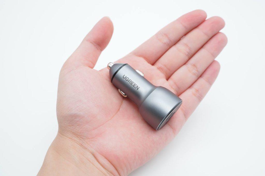

车充拿在手上的直观感受,小巧精致,金属质感十足。

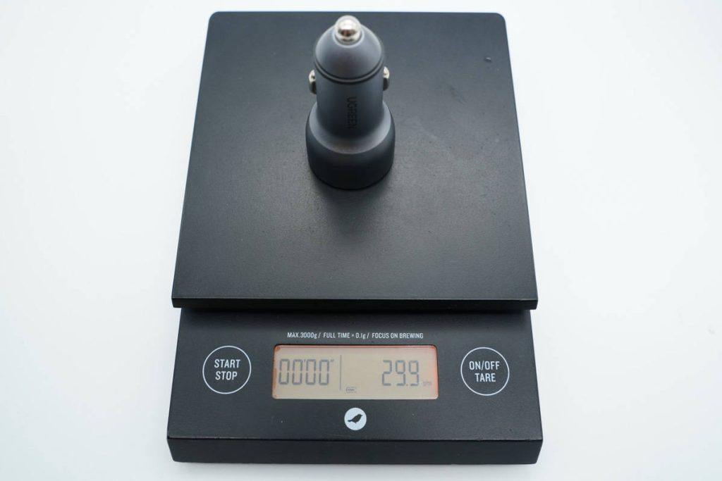

车充净重约为30g。
车充顶面还设有LED指示灯,接通电源亮蓝光,方便车主夜间使用。

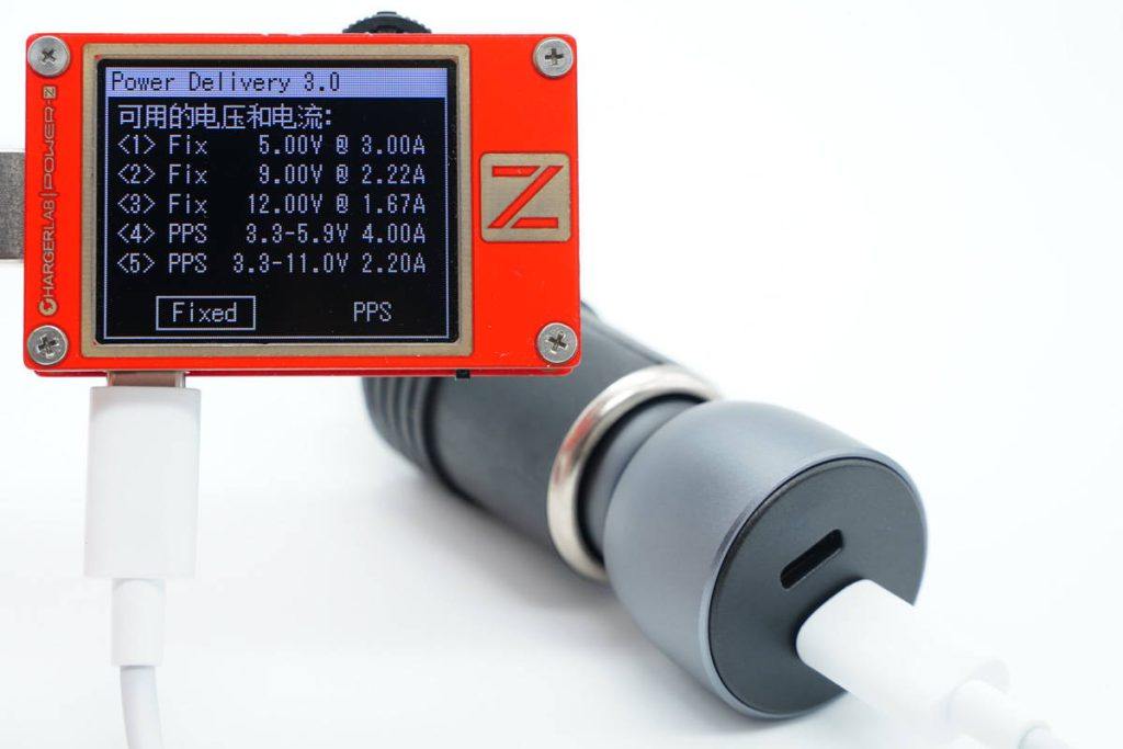

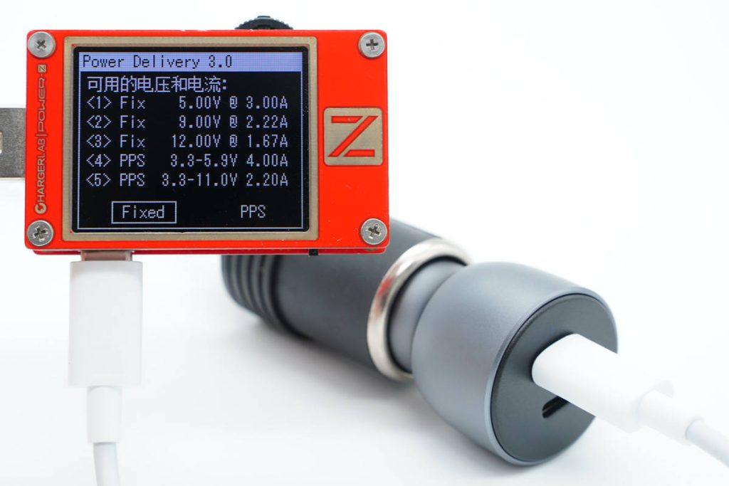

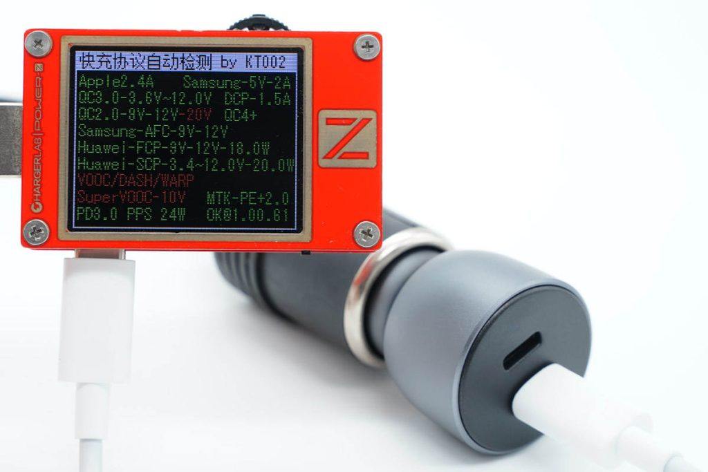

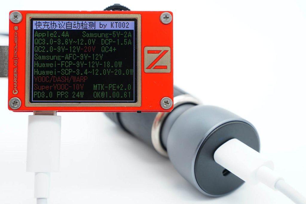

使用ChargerLAB POWER-Z KT002测得C1口支持Apple 2.4A、Samsung 5V2A、DCP协议,以及QC2.0/3.0、AFC、FCP、SCP、PE2.0、PD3.0、PPS快充协议。
并且还具备5V3A、9V2.22A、12V1.67A三组固定电压档位,以及3.3-5.9V4A和3.3-11V2.2A两组PPS电压档位。
测得C2口快充协议和C1口的完全相同。
PDO报文也一样,两个C口支持功率盲插,日常使用方便。

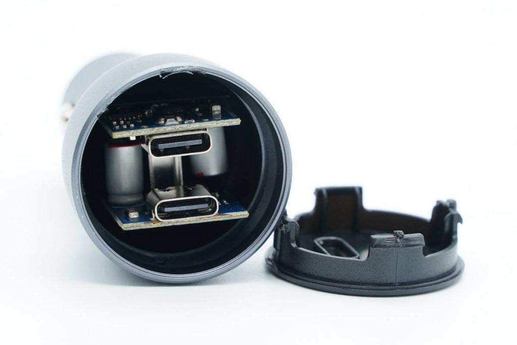

沿输出侧拆下卡扣固定的塑料外壳,可以看到车充内部的两块PCB板。

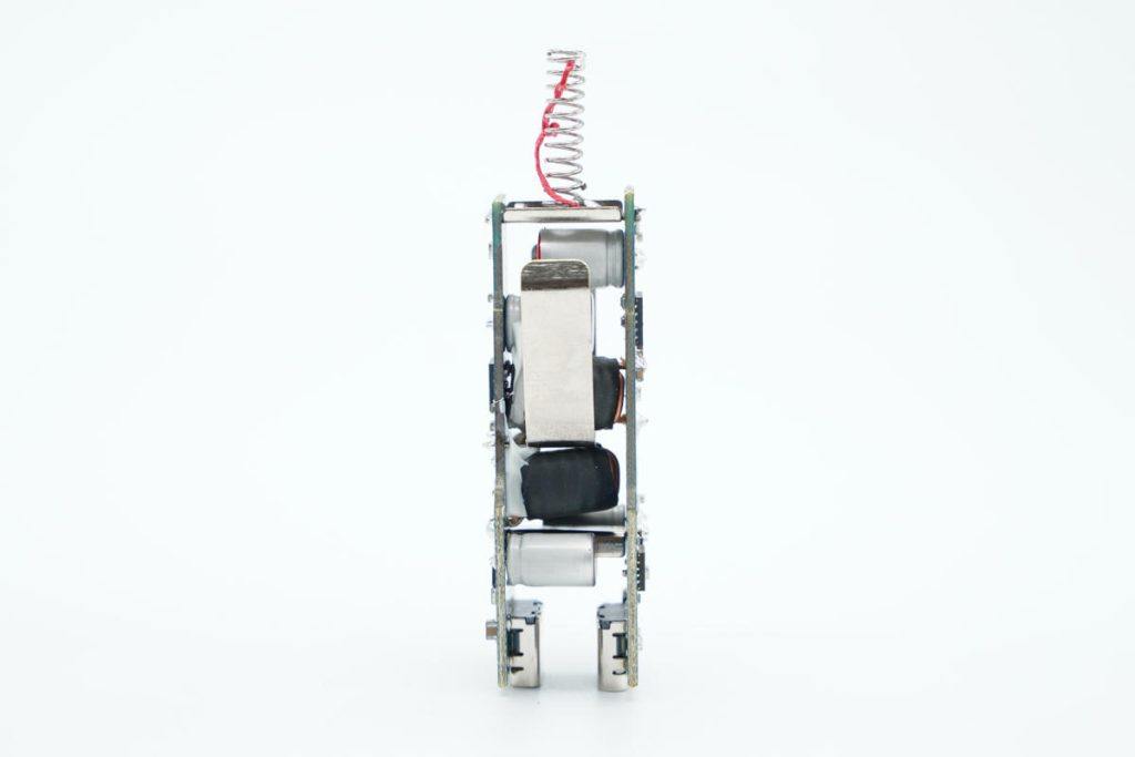

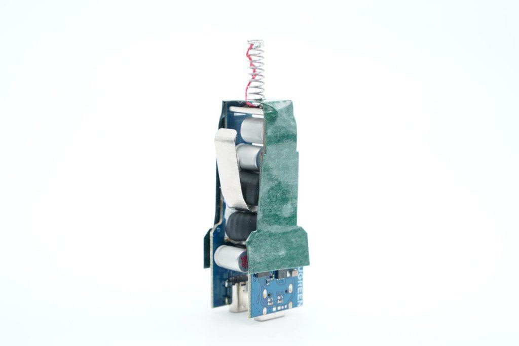

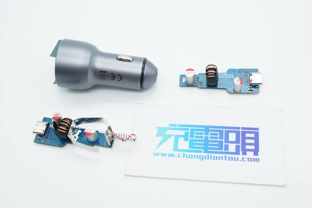

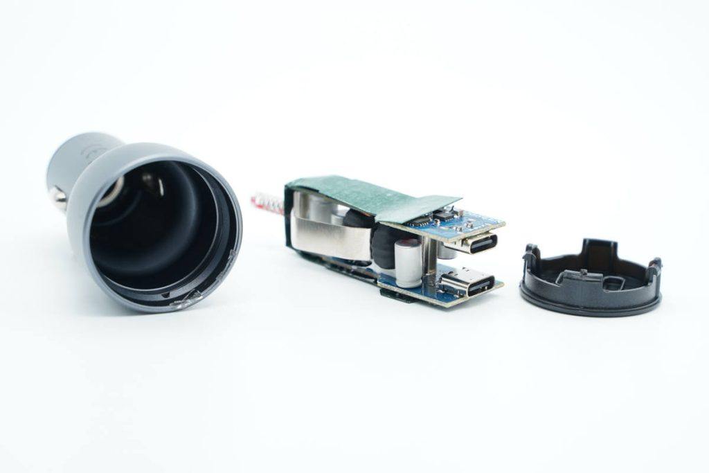

取出车充内部的电路板。
车充内部使用了两路独立的降压电路,从而实现单路输出20W,双路输出40W。

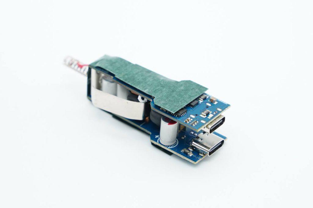

车充内部电路均粘贴青稞纸绝缘。

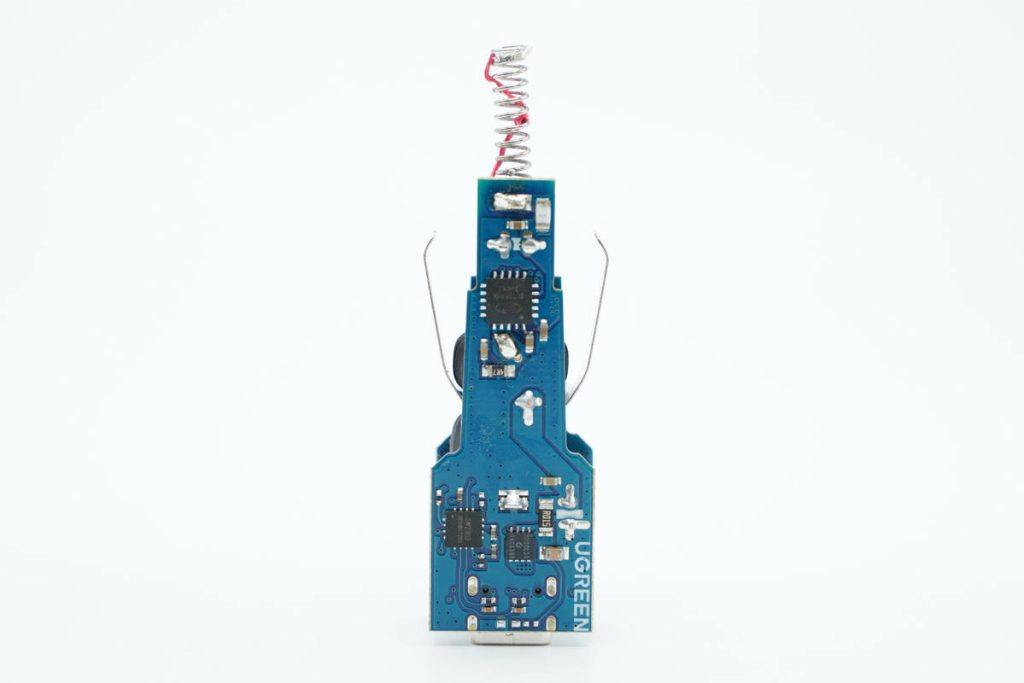

车充电路设计清晰,依次是输入保险丝,同步降压芯片,协议芯片和VBUS开关管,得益于降压方案的高集成度,电路方案清晰,元件精简。
另外一面是同样的降压电路,两路降压电路一致,输出性能一致,均支持20W独立快充输出。

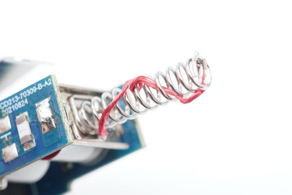

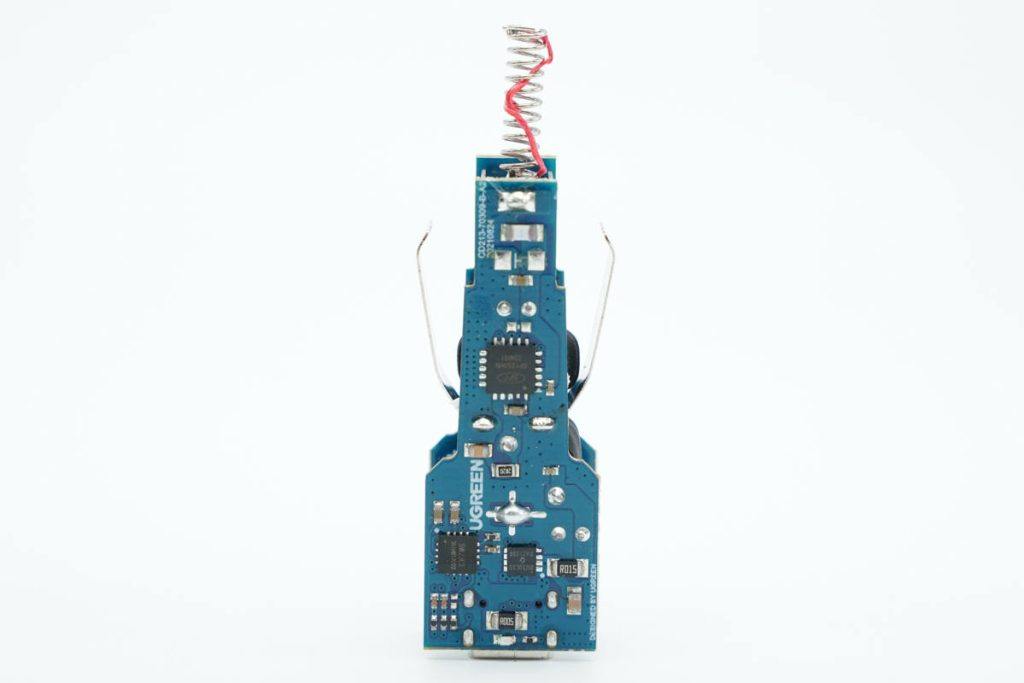

车充正极弹簧内部焊接漆包线降低内阻,两块小板通过金属片焊接连接固定。

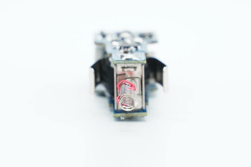

正极输入端特写,弹簧固定在连接两块小板的金属板上,漆包线焊接连接弹簧两端。

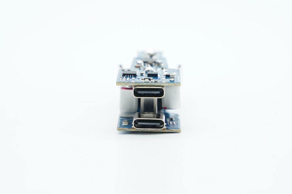

输出端特写,两个USB-C母座焊接在独立的小板上。
正极弹簧焊接漆包线特写。

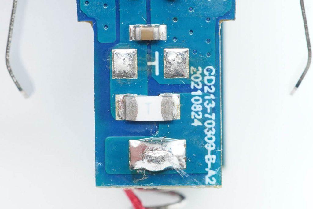

小板输入端的白色保险丝,用于输入过流保护。
另外一块小板上输入端也焊接保险丝。

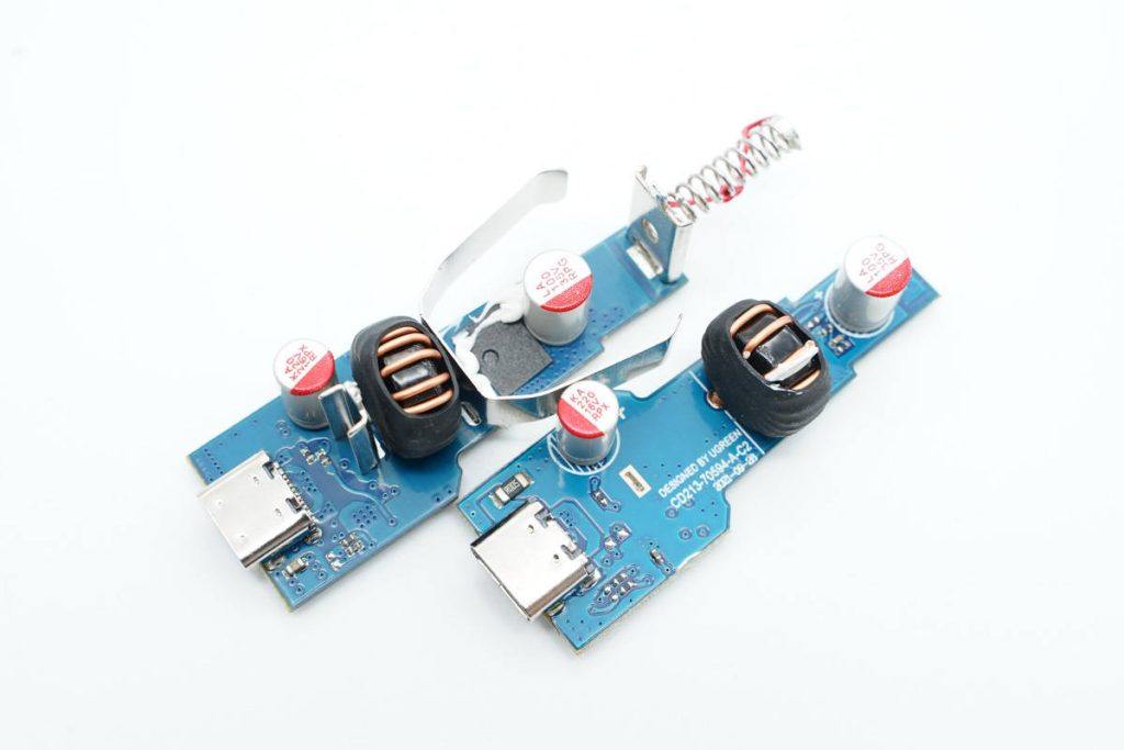

焊接拆分开两块小板,两块小板仅输入共用,其余完全独立。

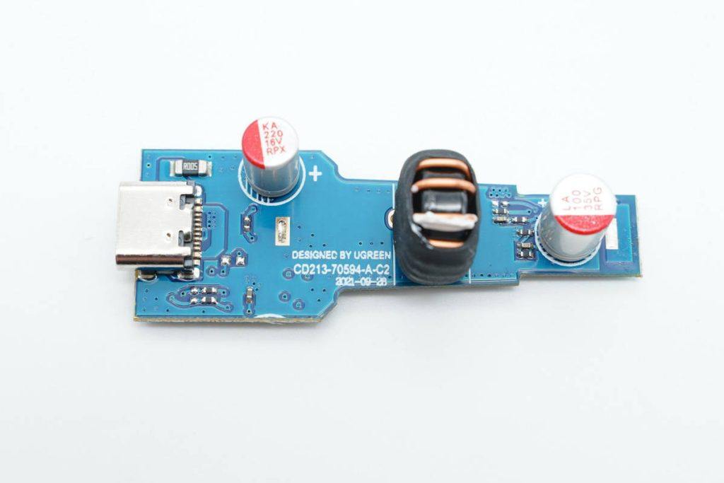

小板上焊接输入输出滤波固态电容以及一颗磁环电感降压,输出端还有一颗电流检测电阻。
另外一块小板上焊接正负极弹簧和弹片,并连接到上面的小板上,元件交错布置节省空间。

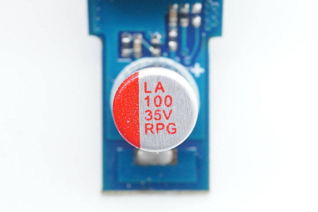

由于两路输出完全相同,下面取一块小板进行分析。车充输入端使用一颗固态电容滤波,规格为100μF 35V。

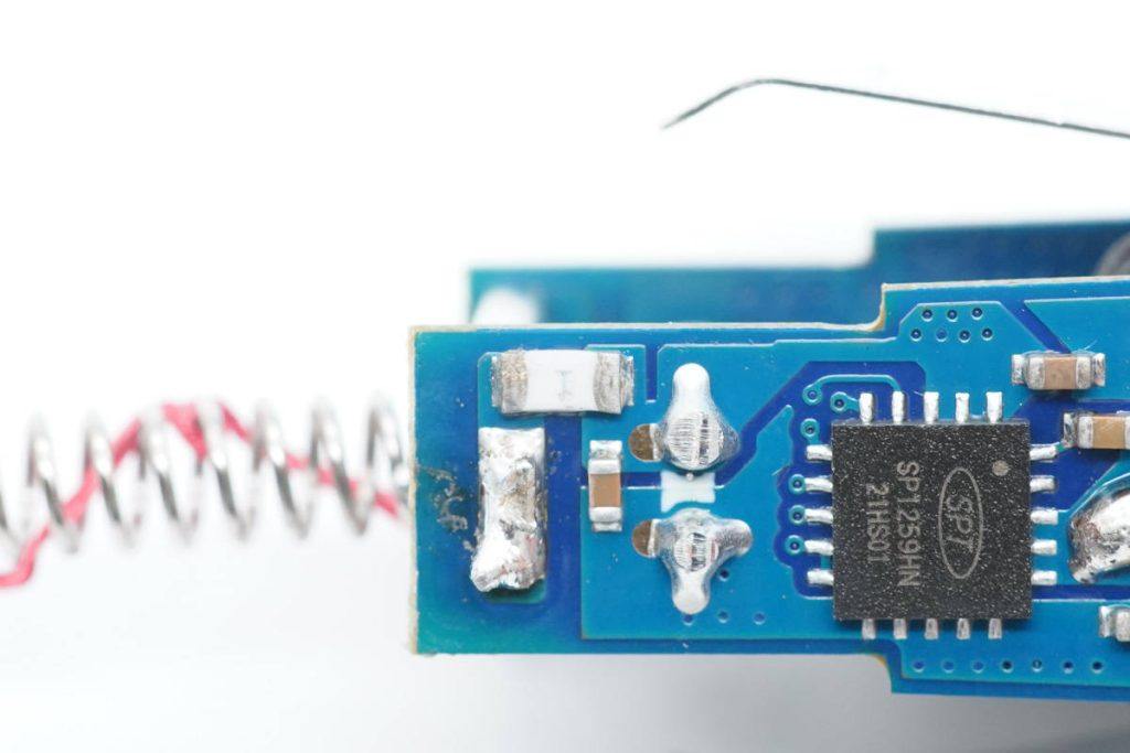

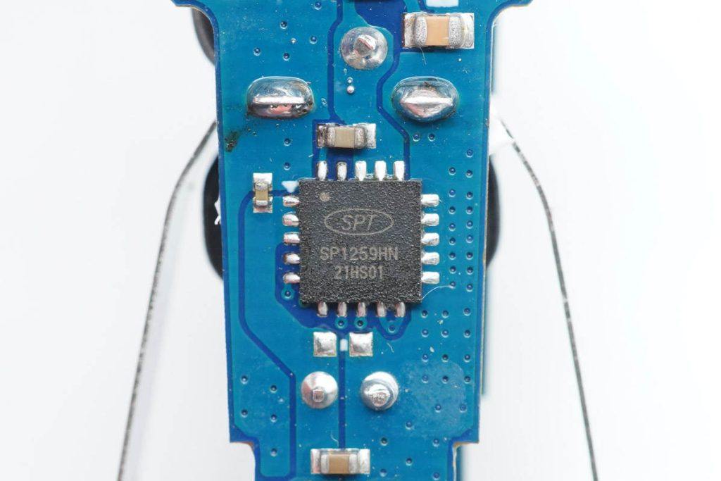

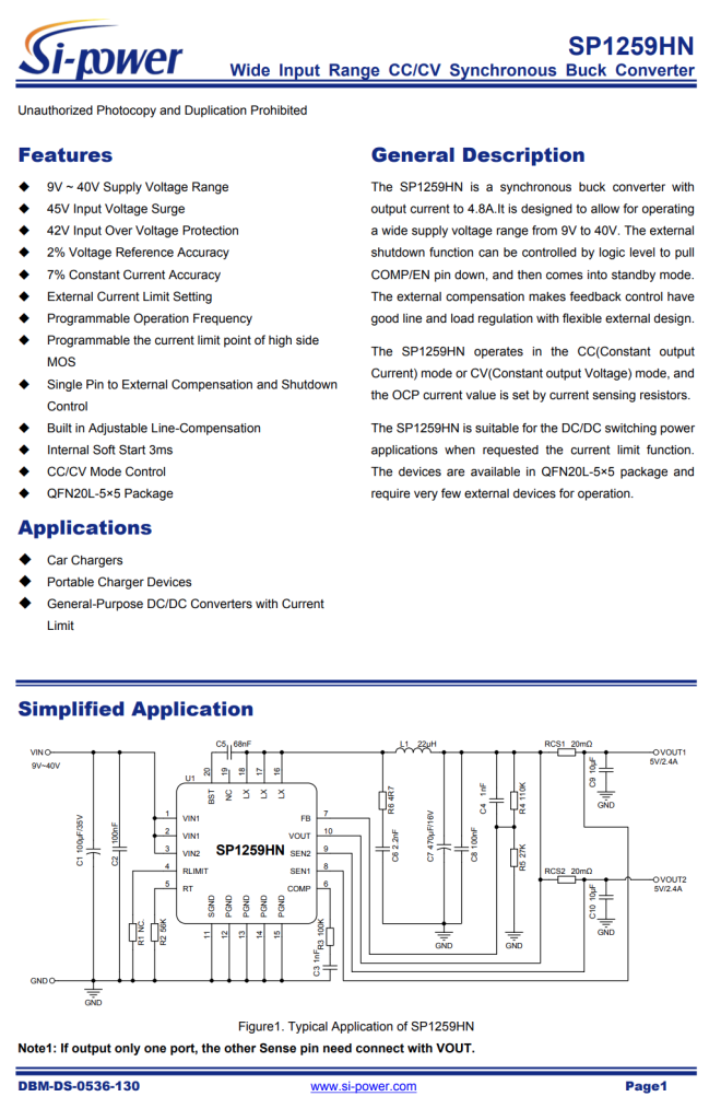

车充输入采用硅动力同步整流降压芯片,型号SP1259HN,是一颗40V输入的同步降压转换器,输出电流可达4.8A。芯片内部集成开关管,输出电流限制可通过外部电阻设定,开关频率可编程,内置可编程的线损补偿。
SP1259HN外围器件数量精简,采用QFN20-5*5mm封装,可用于车充、快充以及通用降压转换器应用。

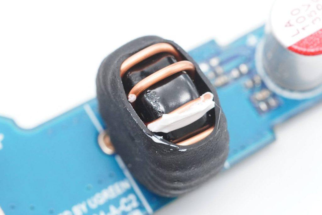

磁环降压电感,外套热缩管绝缘。

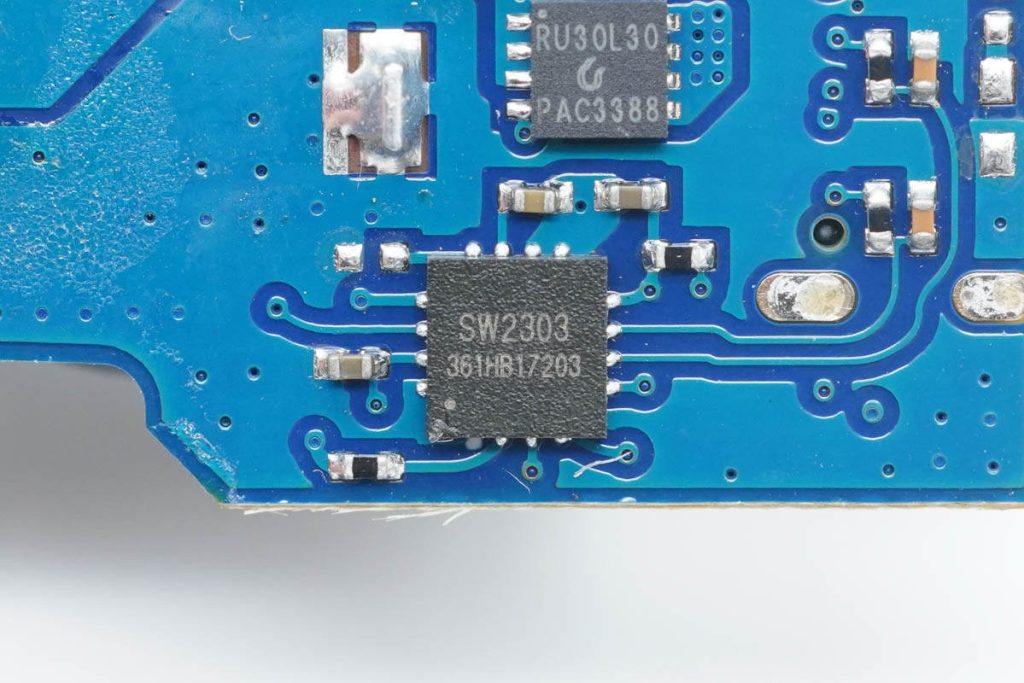

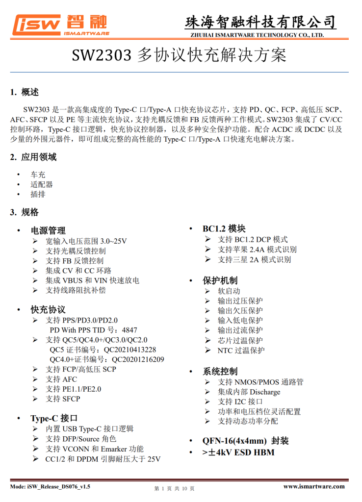

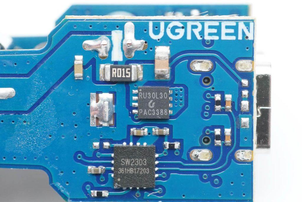

协议芯片采用智融SW2303,这是智融开发的一款高集成度USB Type-C/Type-A接口快充协议芯片,支持PD、QC、FCP、高低压SCP、AFC、SFCP以及PE等主流快充协议;支持光耦反馈和FB反馈两种工作模式。
SW2303集成了CV/CC控制环路,Type-C接口逻辑,快充协议控制器,以及多种安全保护功能。配合AC-DC或DC-DC以及少量的外围元器件,即可组成完整的高性能的Type-C/Type-A口快速充电解决方案。
智融SW2303资料信息。
充电头网拆解了解到,智融SW2303此前还被倍思87W双模混动氮化镓快充、安克可折叠迷你20W快充、QCY 65W 1A1C氮化镓快充、华科生迷你22.5W快充、JinHotai迷你25W PD快充、宜丽客45W PD快充、科讯迷你20W PD快充充电器等数十款产品采用。
输出VBUS开关管采用锐骏 RU30L30M,PMOS管,耐压30V,导阻12mΩ,采用PDFN3333封装。管子上方15mΩ电阻用于SW2303输出电流检测。

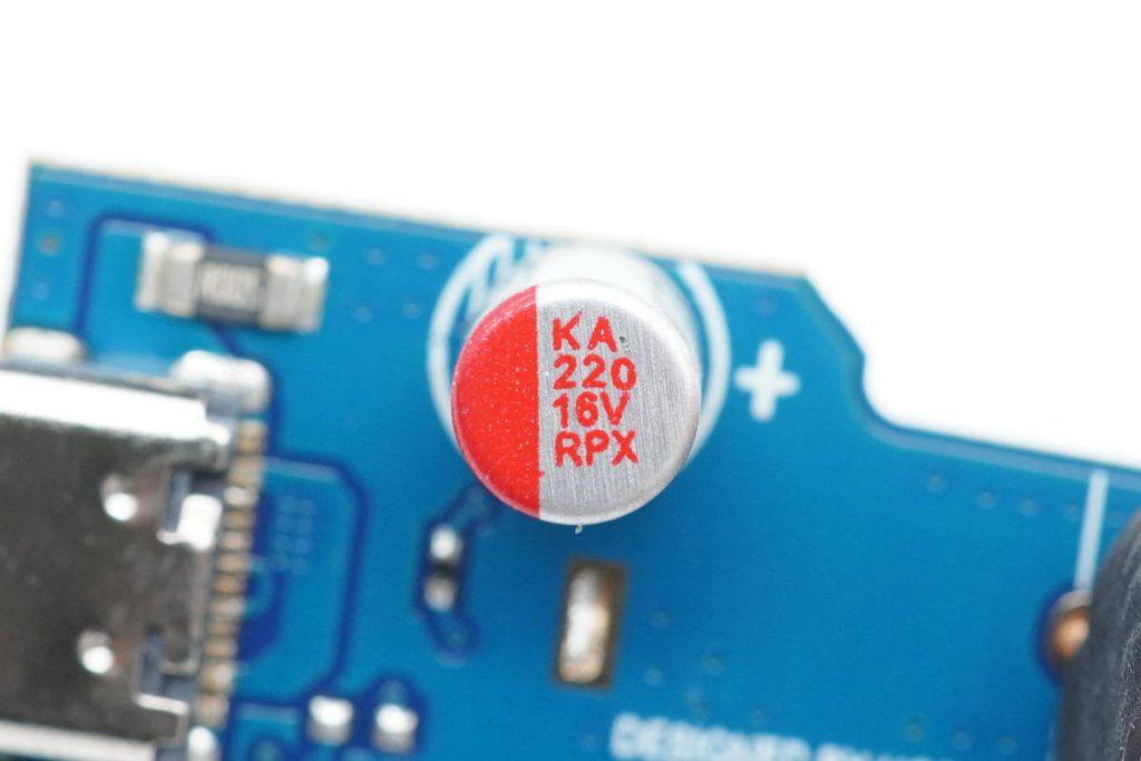

输出滤波固态电容规格为220μF 16V。

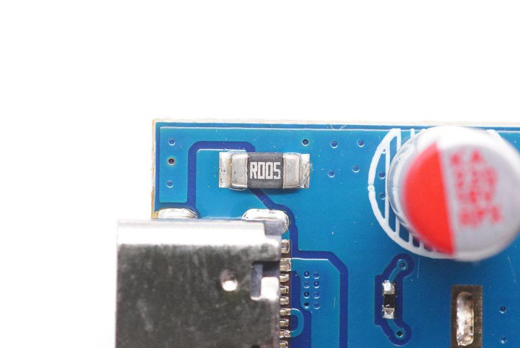

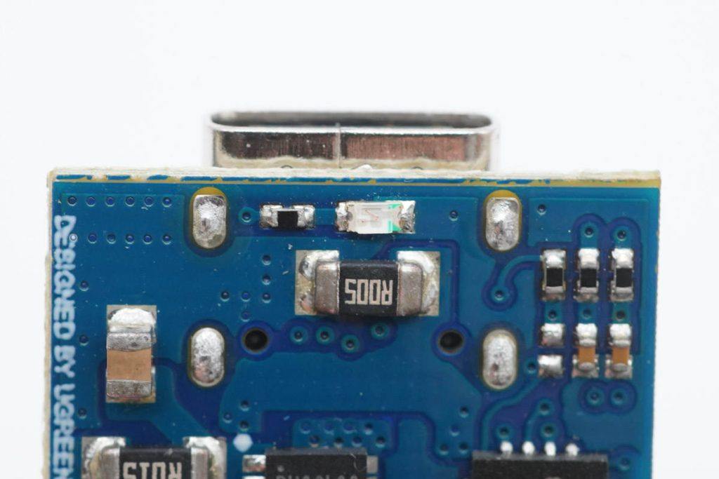

用于SP1259HN输出电流检测的5mΩ电流取样电阻。

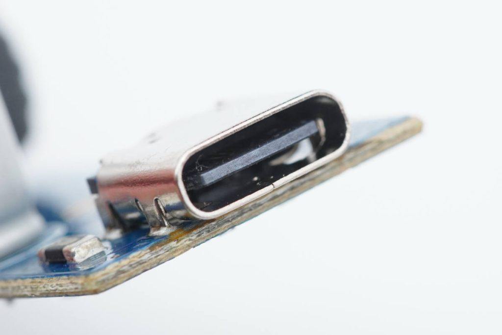

输出USB-C母座过孔焊接,黑色胶芯不露铜。
