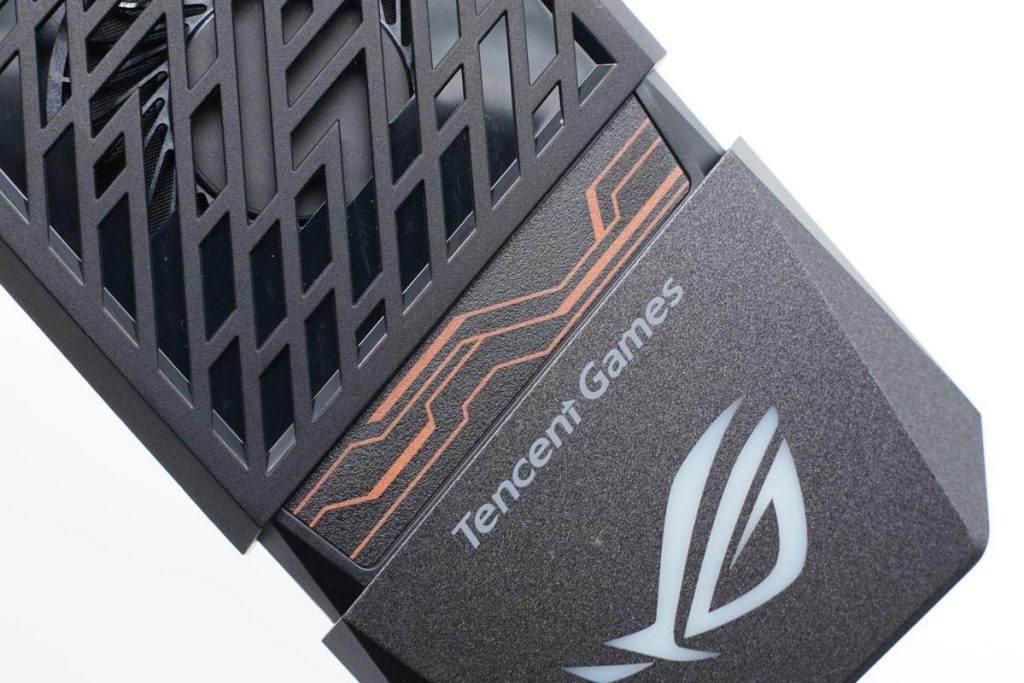

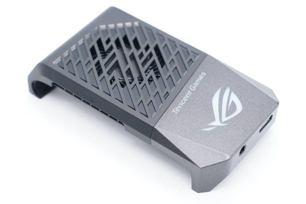

风扇最显眼的地方便是正面的玩家国度logo,这可是ROG的灵魂,不能没有,加上与内置灯结合设计,让整个产品使用起来更加炫酷。
华硕ROG历代游戏手机也都是与腾讯联名推出,因此在灯旁边也印有Tencent Games。

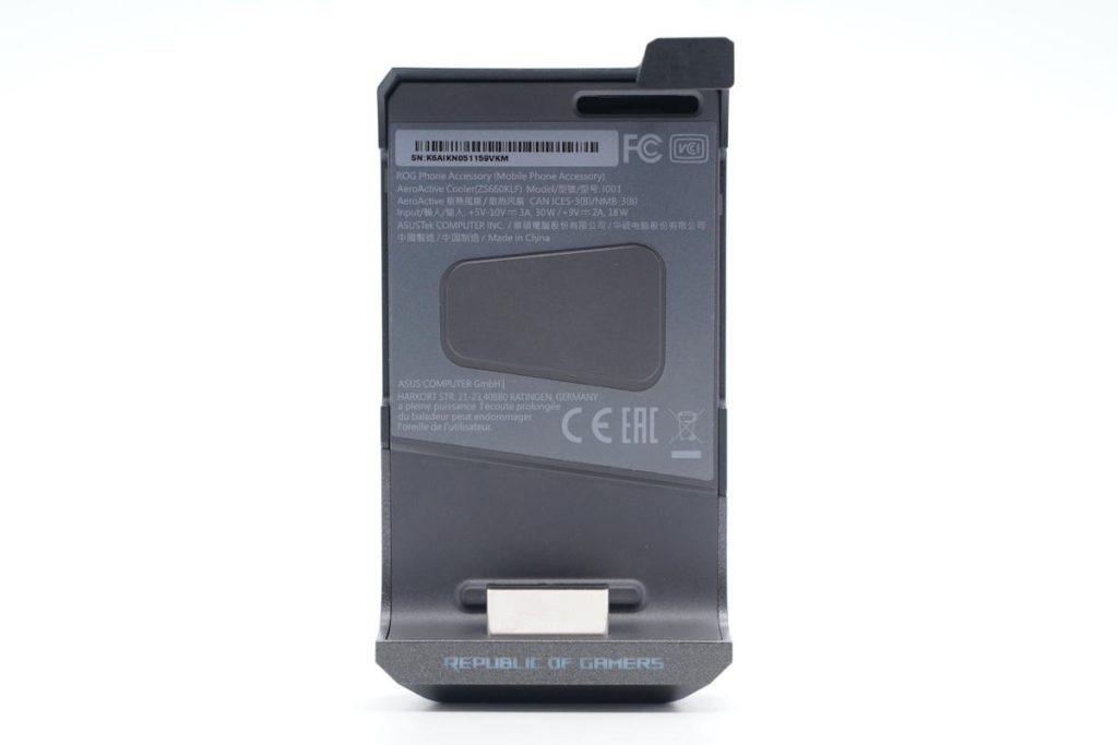

风扇内侧贴有处铭牌,中心对应凸起区域镂空,凸起抵住手机形成空隙,避免完全贴合造成局部积热。
产品型号为I001,支持5V3A、9V2A、10V3A输入,产品已经通过了FCC、VCCI、CE、EAC认证。

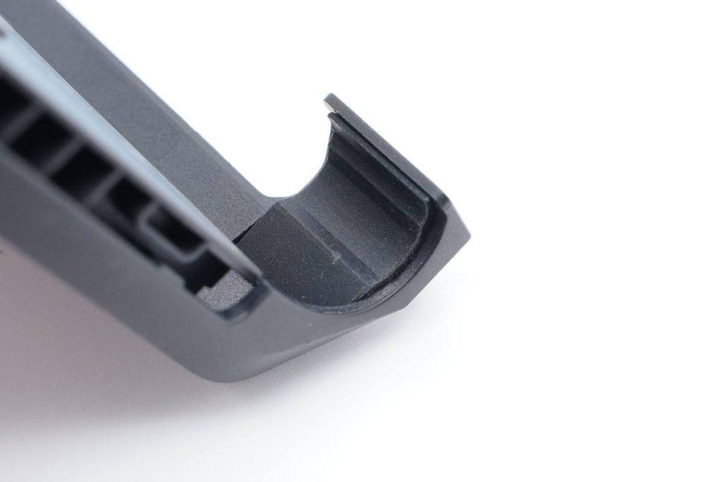

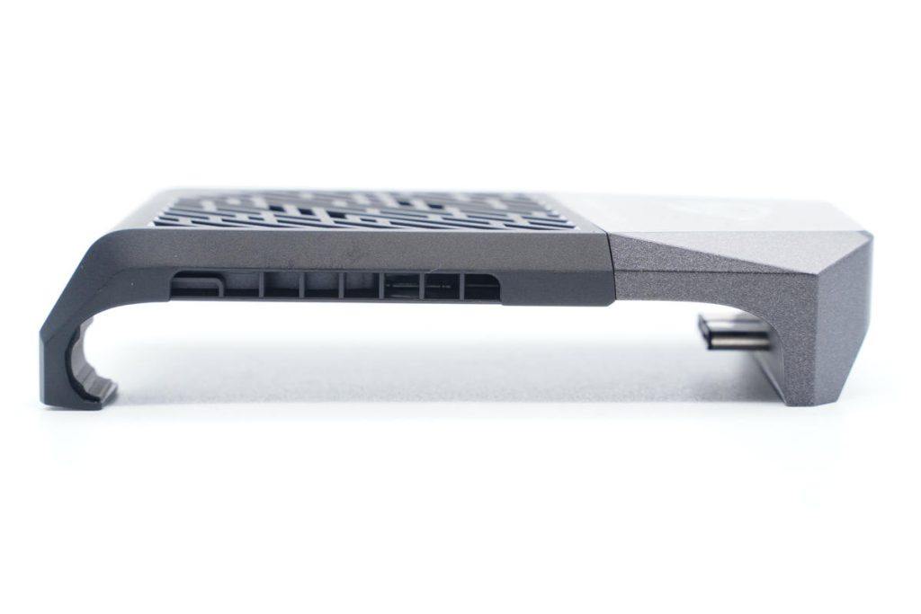

机身一端为弧形沟槽,可以很好避免松动脱落。

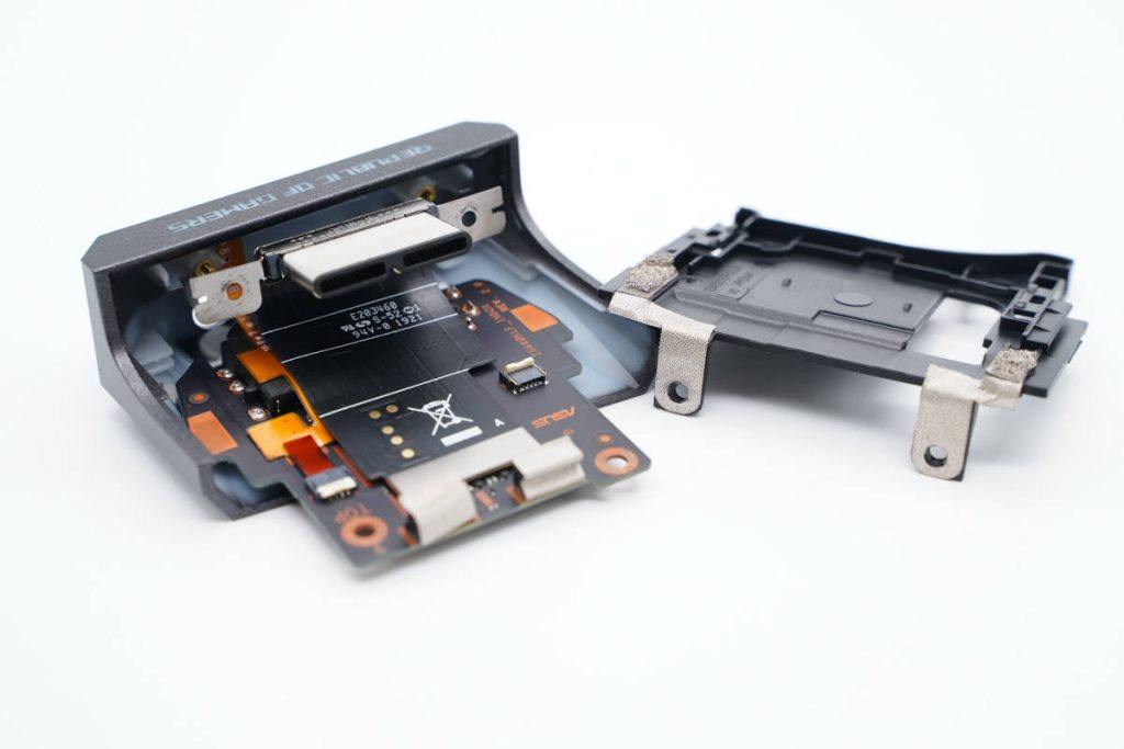

另一端设有连接器,两个USB-C公头一体式设计,也让其成了华硕ROG Phone 2的专属散热风扇。

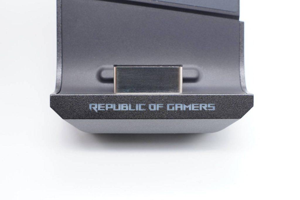

连接器所在一端的外壳上还设计有REPUBLIC OF GAMERS字样。

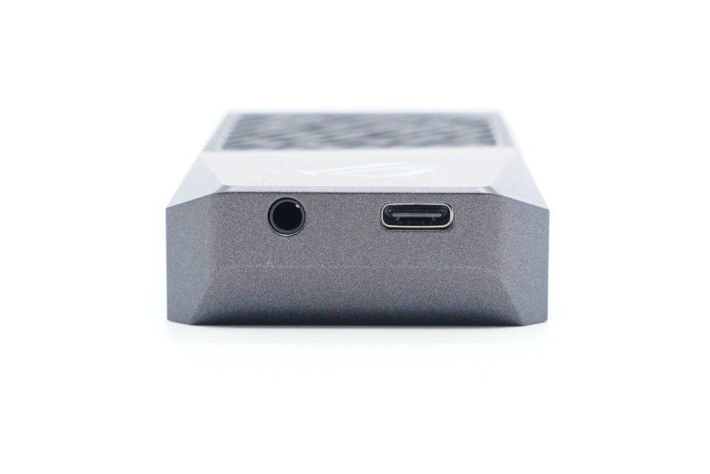

此外端部还设有USB-C供电接口以及3.5mm耳机插孔,使得这款风扇不仅可以给手机散热,还支持插耳机听歌等。
机身两侧对应风扇区域设有出气孔。

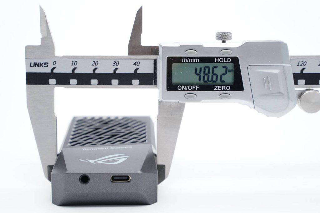

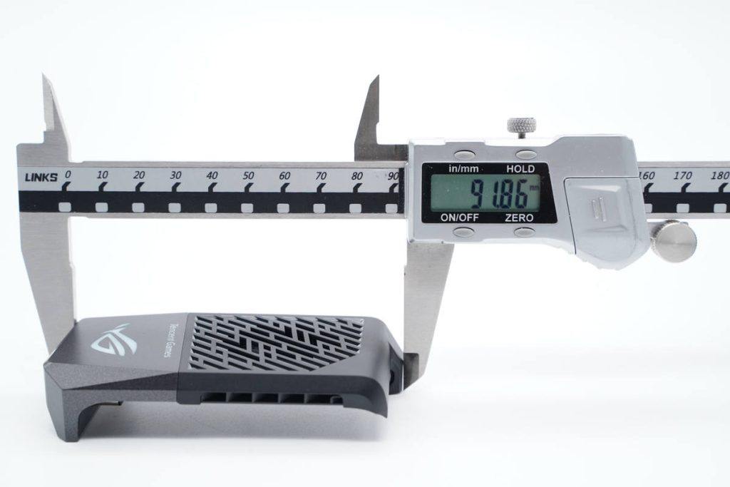

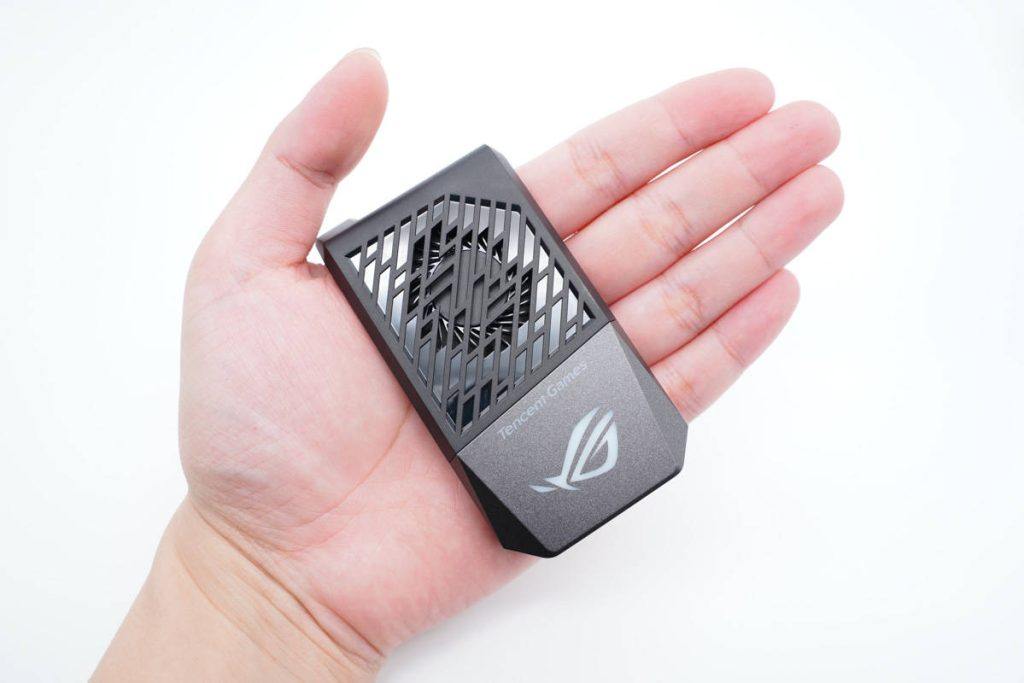

测得机身收缩状态下长度为91.86mm。
宽度为48.62mm。
拿在手上的大小直观感受。

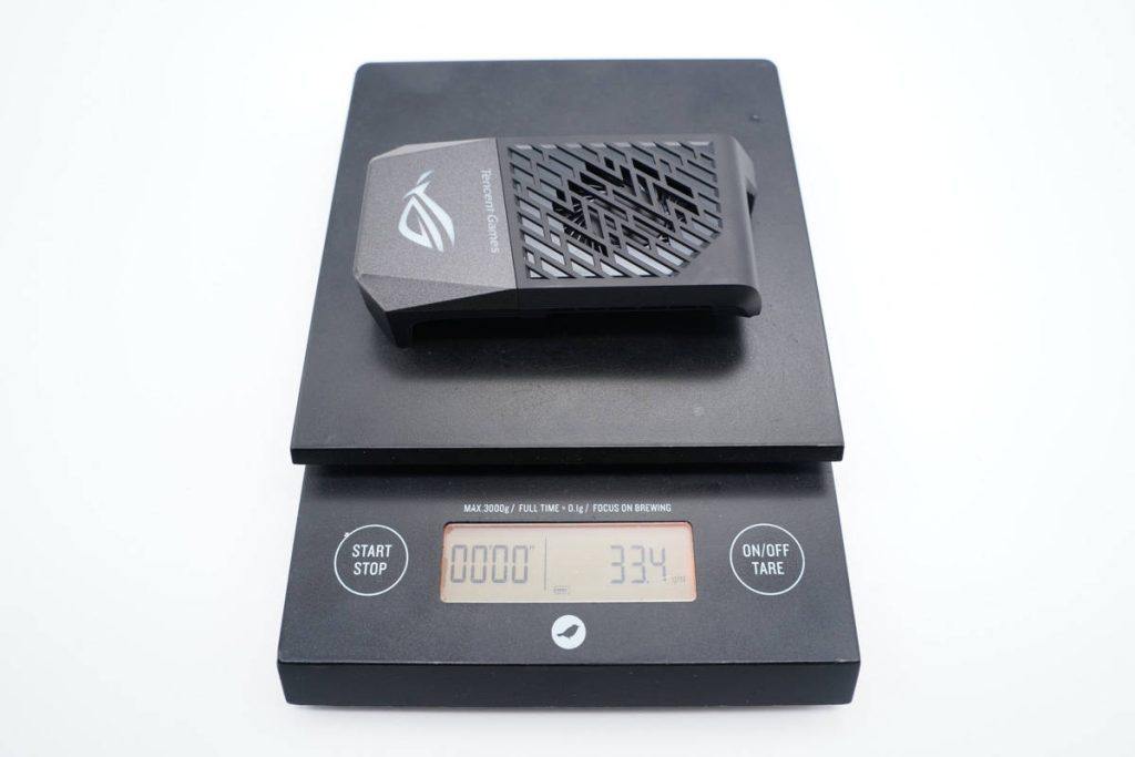

净重约为33g。

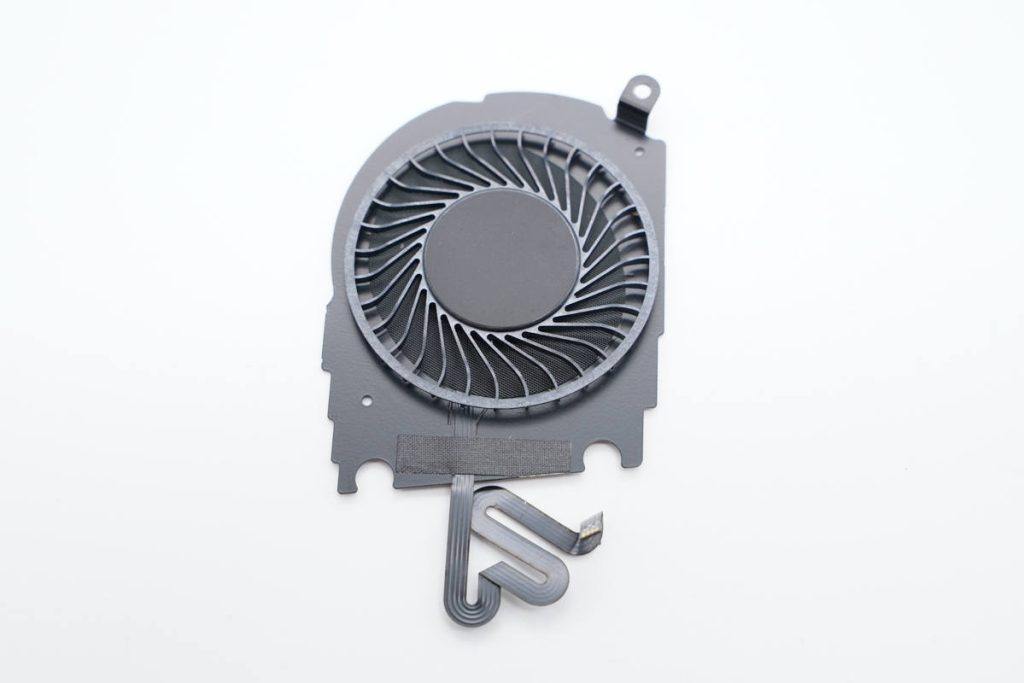

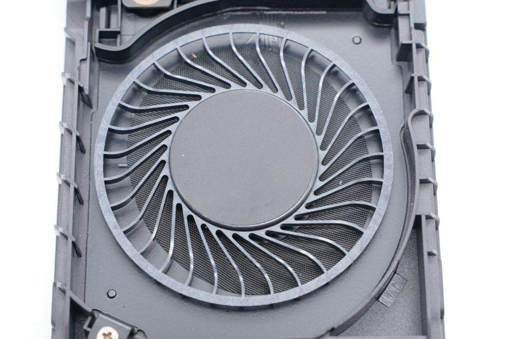

风扇采用离心风扇,与笔记本中使用的相同。风扇从顶部进风,两侧出风。

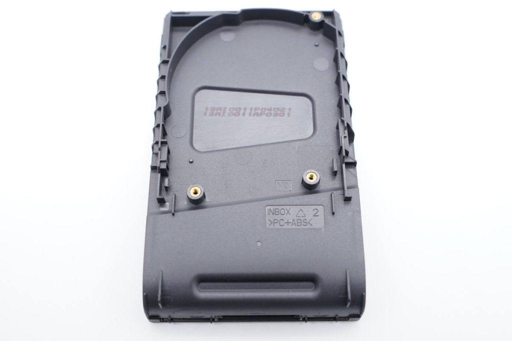

固定在手机上的出风口特写,采用PC+ABS材质。

打开连接器,取下风扇,风扇通过排线连接供电。
超薄离心风扇来自AVC,采用液压轴承,风扇供电电压为5V,电流0.5A。
连接手机的双USB-C插头特写。

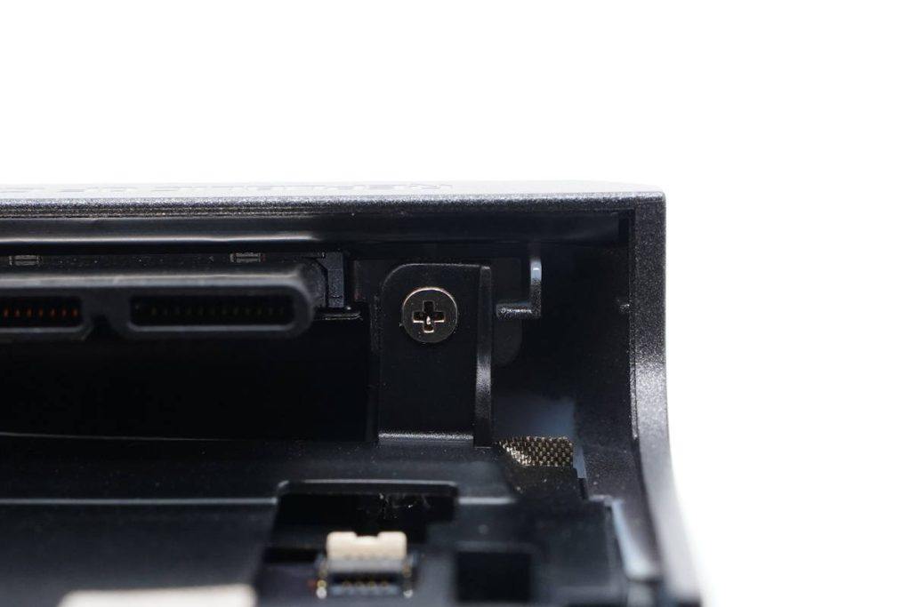

拧下双USB-C插头的固定螺丝,取下USB-C插头部分。
分离开固定支架,可以取出内部的电路板及双USB-C插头。

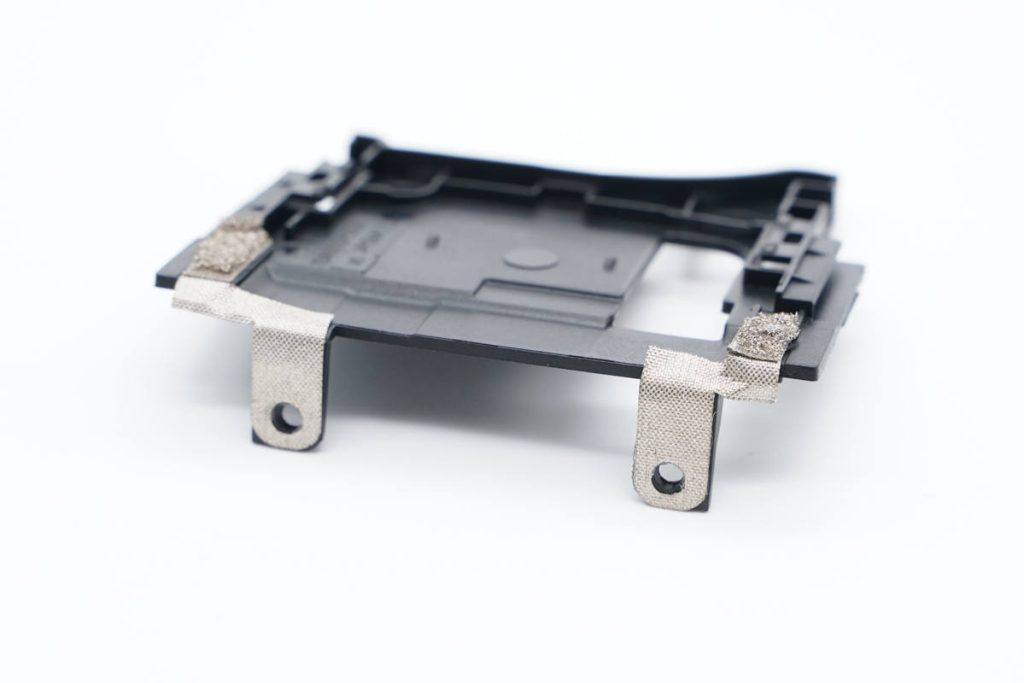

固定压板上有导电布进行接地处理。

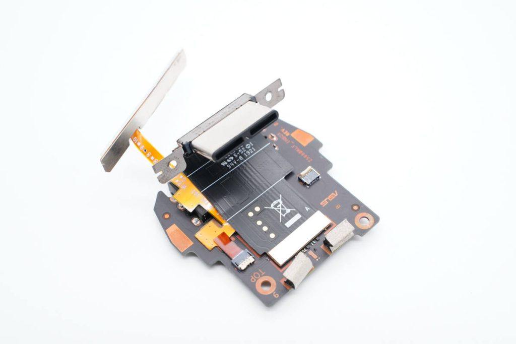

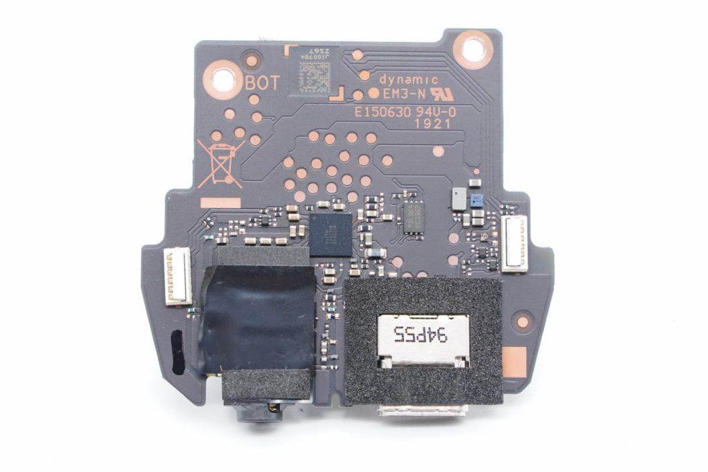

取出电路板,排线连接的是ROG LOGO的RGB LED灯光排线。壳体内部是外壳外面的图标透光,电路板上有对应的RGB LED。

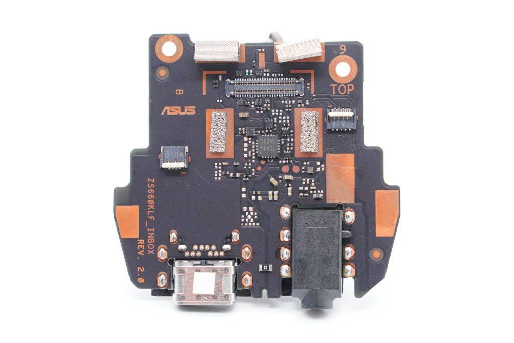

电路板正面一览,USB-C插头通过排线与BTB连接器连接,LED的排线也连接在电路板上。
电路板背面可以看到沉板焊接的USB-C母座和3.5耳机插孔。两小块白色电路板垫高的RGB LED用于为外壳提供光效。
RGB LED与均光板特写。

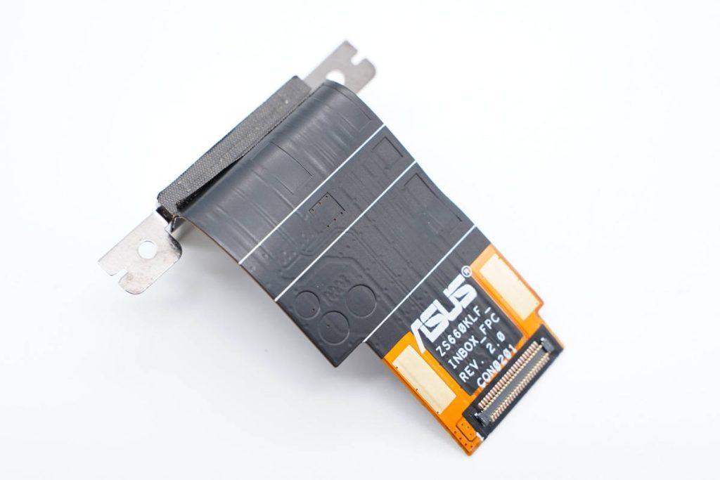

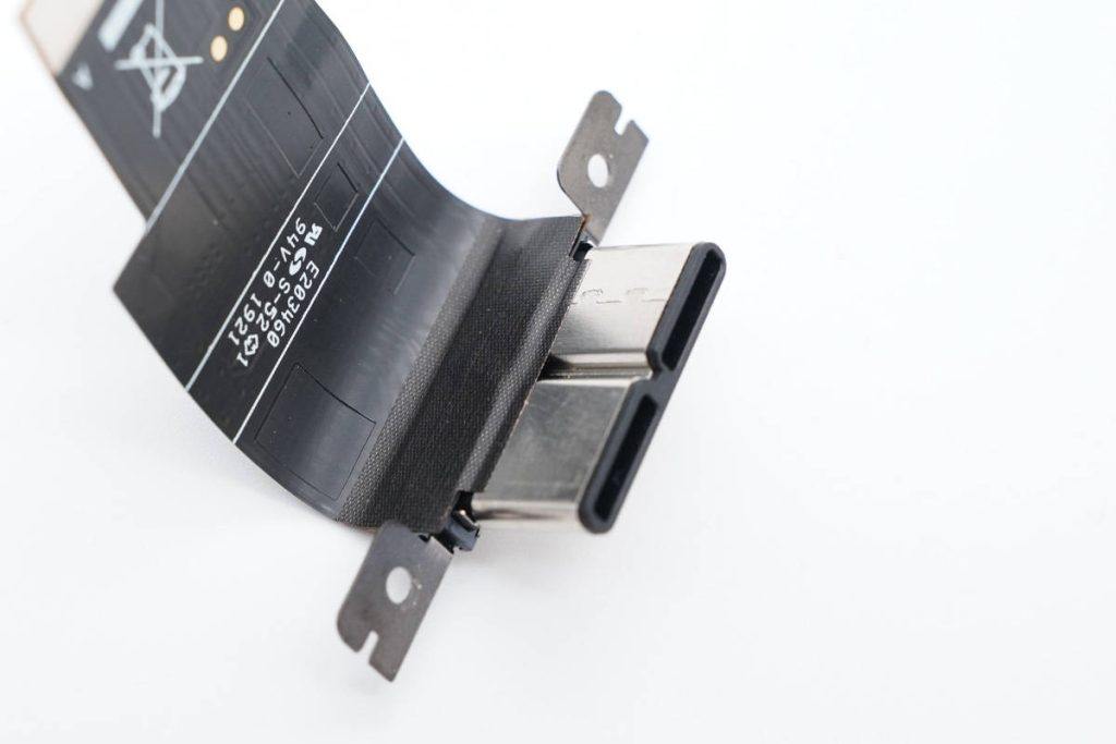

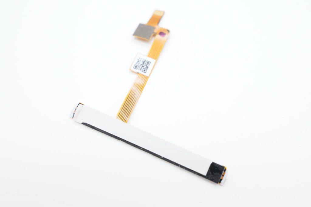

USB-C插头连接排线,加宽设计用于大电流快充。
USB-C插头采用一体外壳,点焊金属支架固定,并粘贴导电布屏蔽。

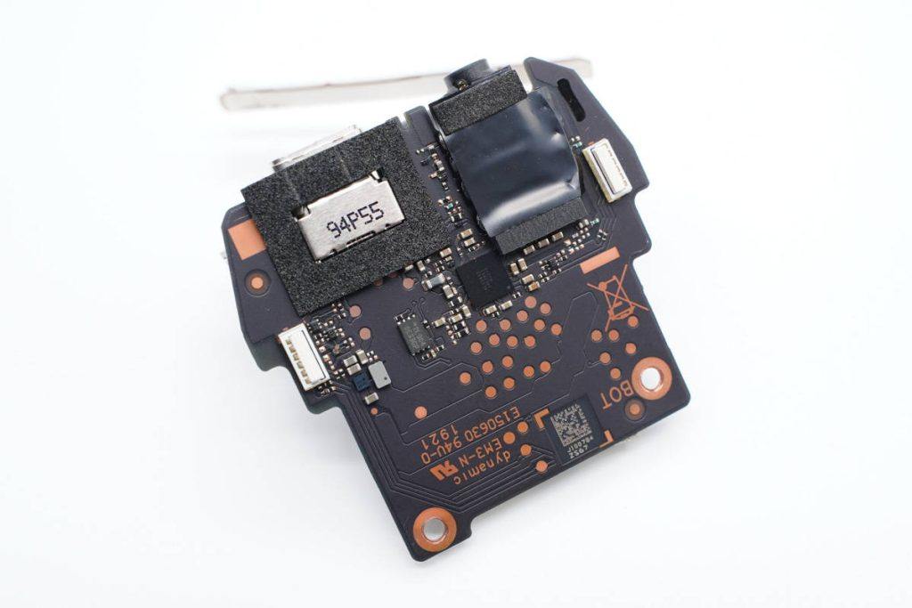

散热风扇内部电路板正面特写,USB-C和3.5mm插座均为贴片焊接,降低厚度。
背面是一颗音频转换芯片,两侧是RGB LED灯,插座上贴有缓冲泡棉。
连接手机端USB-C插头的BTB连接器特写。

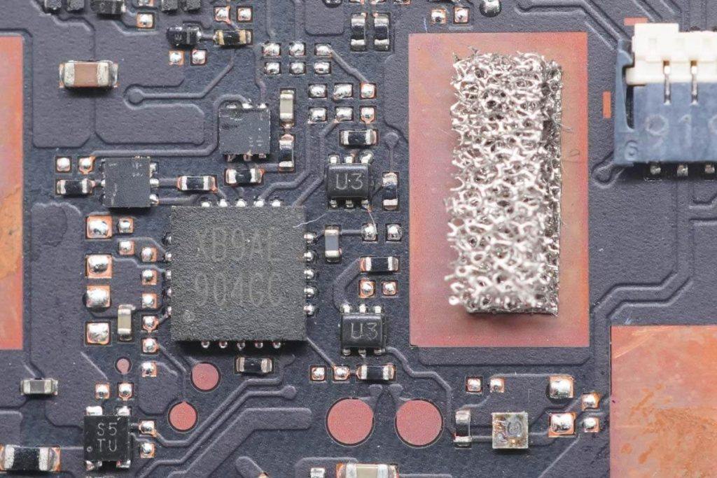

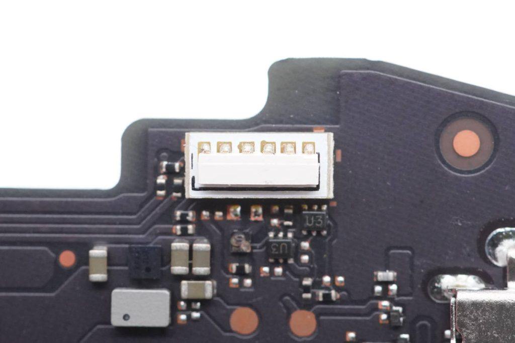

两颗丝印U3的双三极管。
连接外壳上RGB LED灯条的排线座。
控制灯效以及风扇的单片机,来自nuvoton新唐科技,MS51XB9AE单片机,内置存储器,8位高性能基于8051内核,完整兼容标准80C51单片机,增强性能。
丝印S的芯片。
RGB LED灯特写,采用PCB垫高。
丝印U3的双三极管。

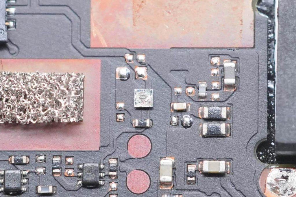

丝印KFAA的同步降压芯片,用于为散热风扇的芯片供电。

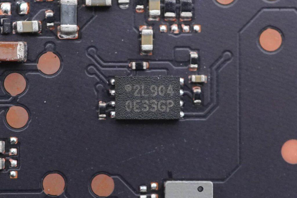

丝印2L904的存储器芯片。

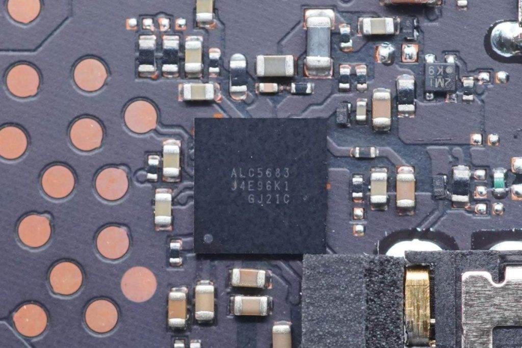

REALTEK 瑞昱 ALC5683音频解码芯片,用于模拟音频输出和麦克风输入。

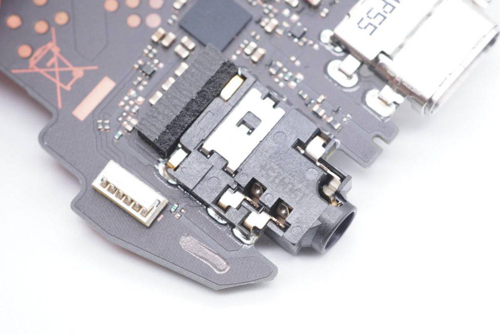

3.5mm音频接口特写。
USB-C母座特写,使用金属外壳屏蔽。
