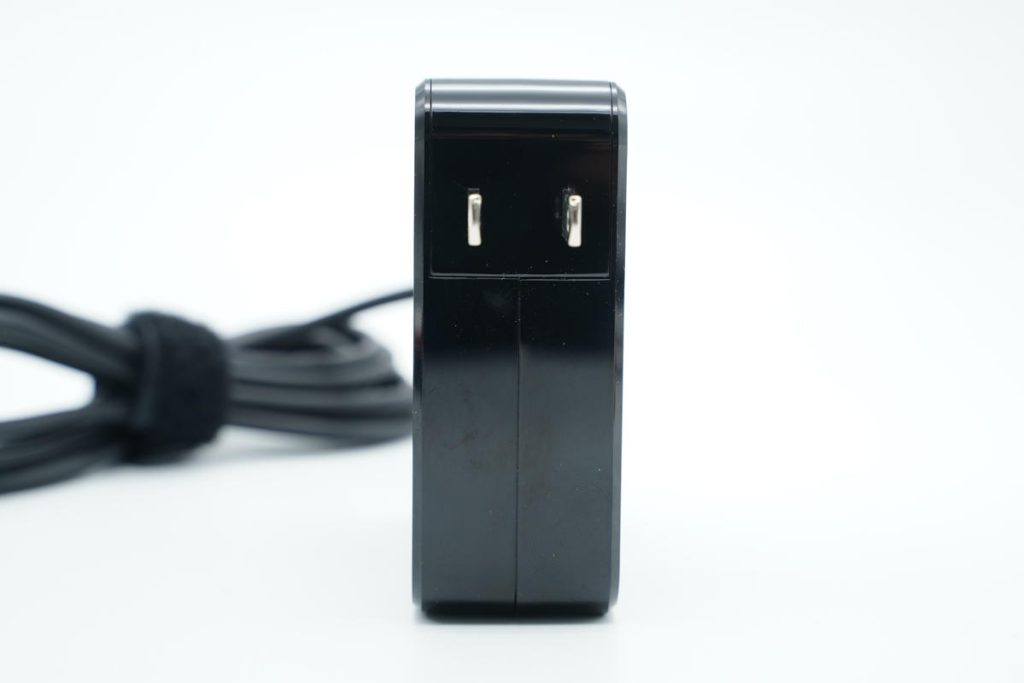

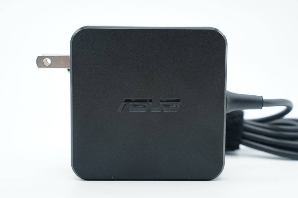

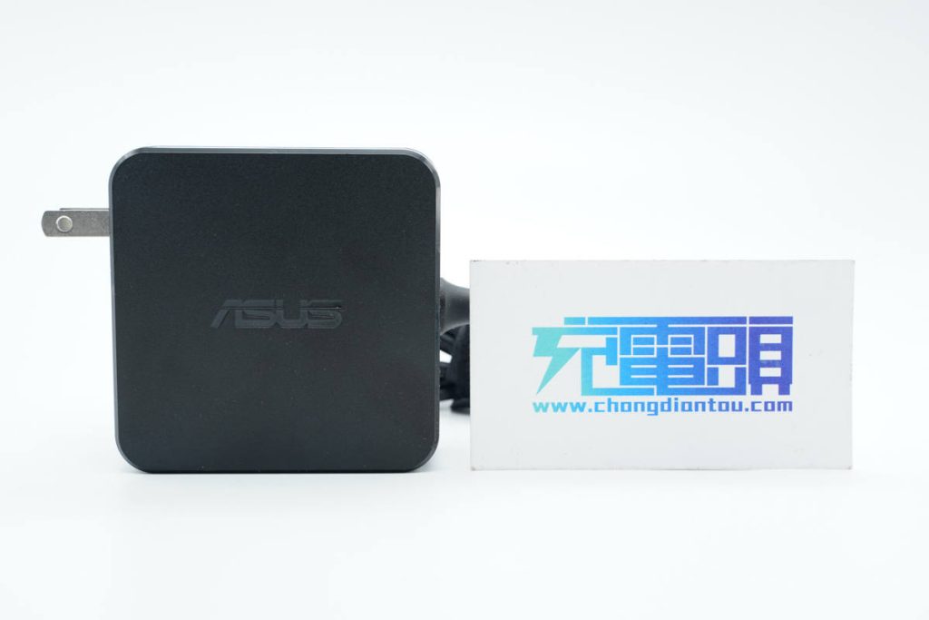

充电器机身为方块造型,自带USB-C输出线缆,通体黑色,整体来看风格确实和华硕的原装充电器很像。
机身正背面磨砂,中心设有亮面ASUS品牌logo,边缘倒角亮面设计,另外充电器采用的是固定美规插脚。
充电器侧身外壳高光亮面处理。

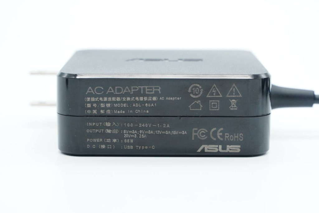

其中一侧印有适配器参数,整体看上去比较粗糙
型号:ADL-65A1
输入:100-240V~1.2A
输出:5V3A、9V3A、12V3A、15V3A、20V3.25A
另外虽然印有FCC、CE、RoHS认证标识,但基本可以确定是假的。

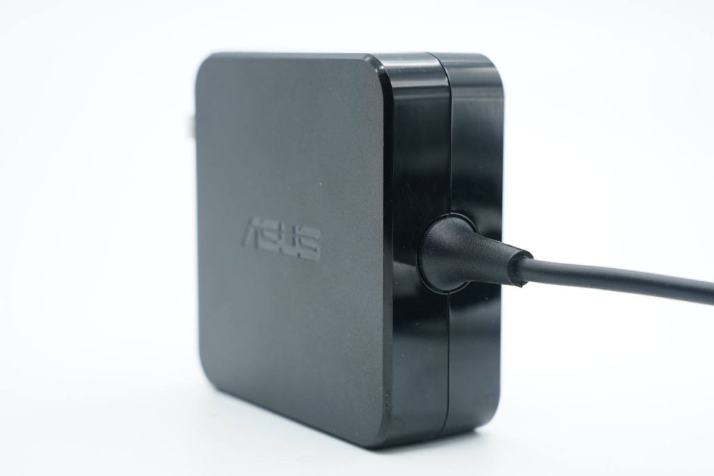

机身和线缆交界处做了抗弯折处理。

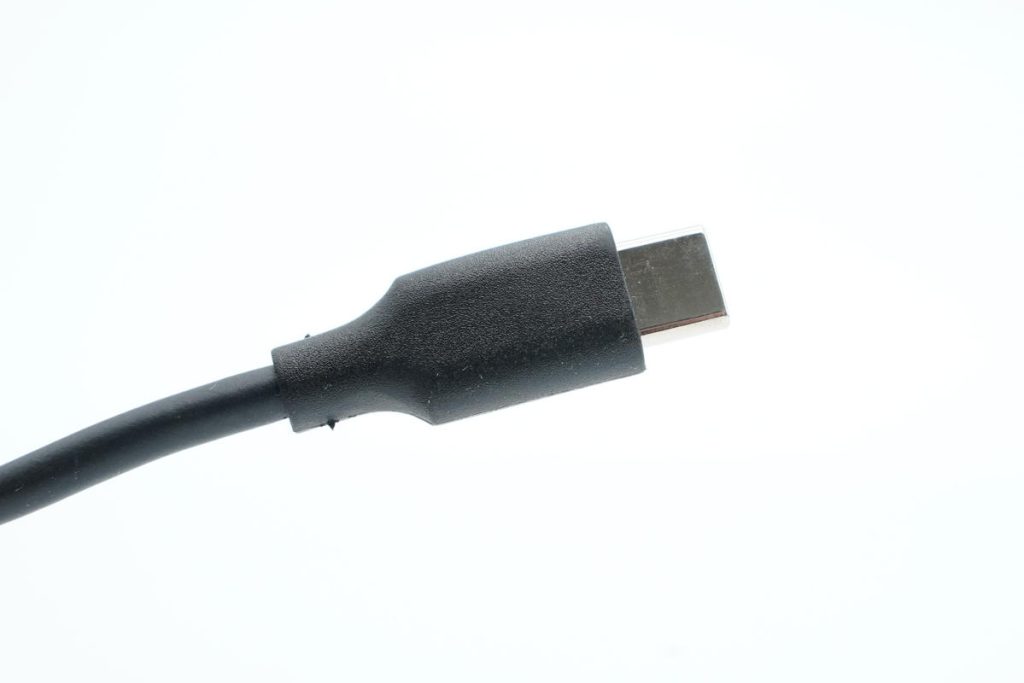

USB-C线头外壳磨砂处理,方便插拔使用。

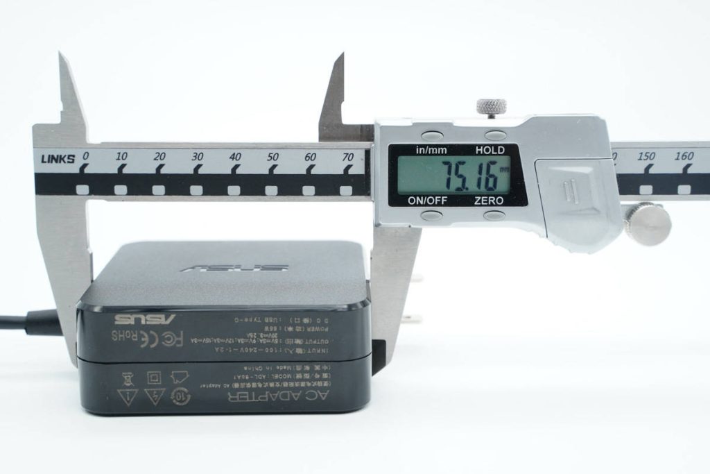

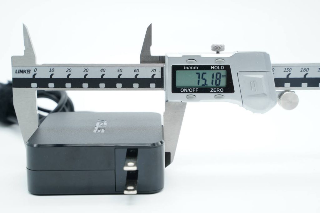

测得机身长度为75.16mm。
宽度为75.18mm。

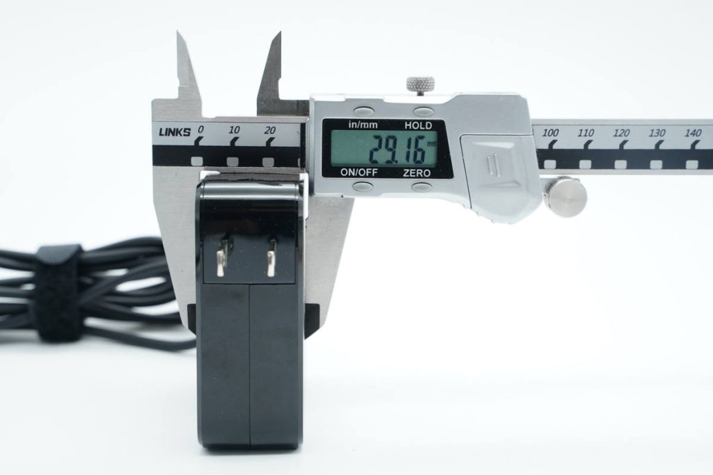

厚度为29.16mm。

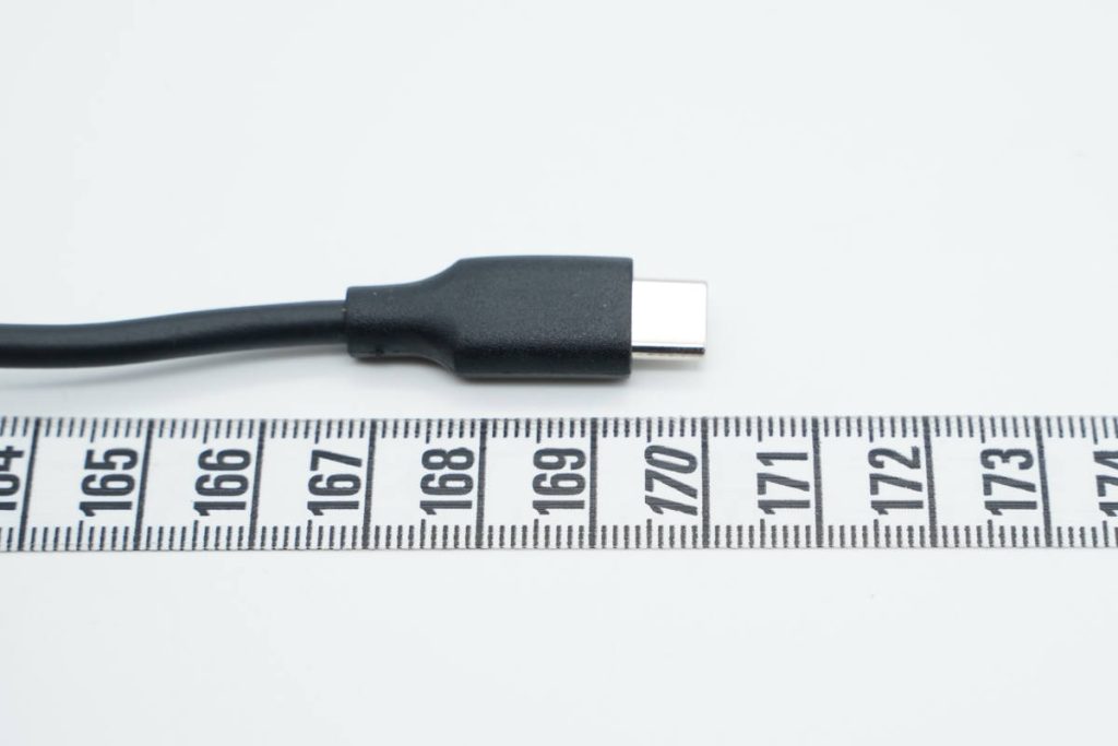

线缆长度约为170cm。

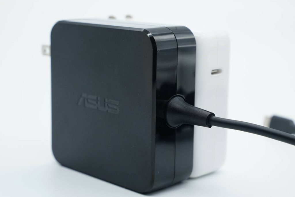

和苹果61W充电器对比,体积大小相当。

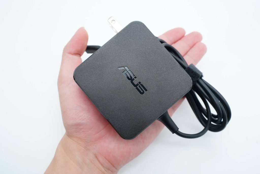

拿在手上的大小直观感受。

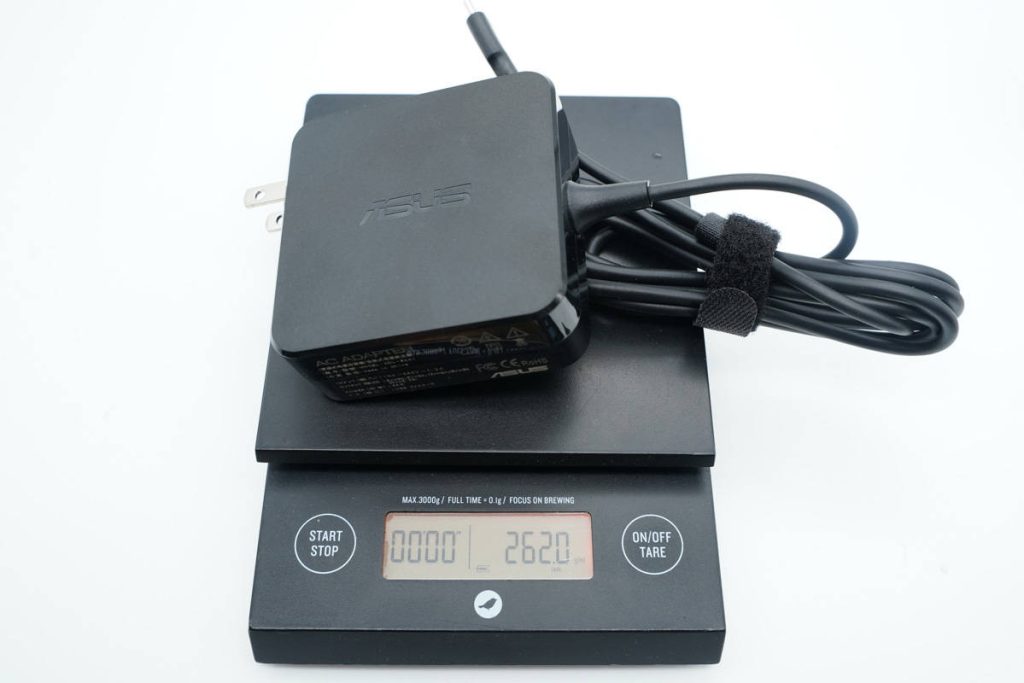

重量约为262g。

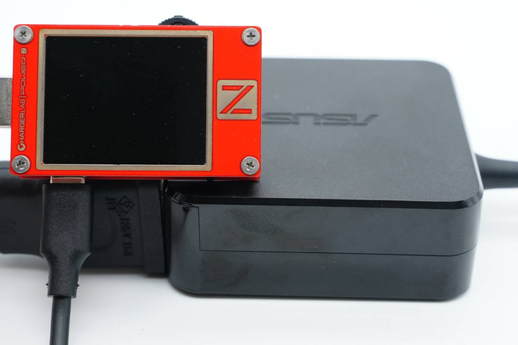

这款适配器已经不通电了,使用ChargerLAB POWER-Z KT002未能测出协议和PDO。

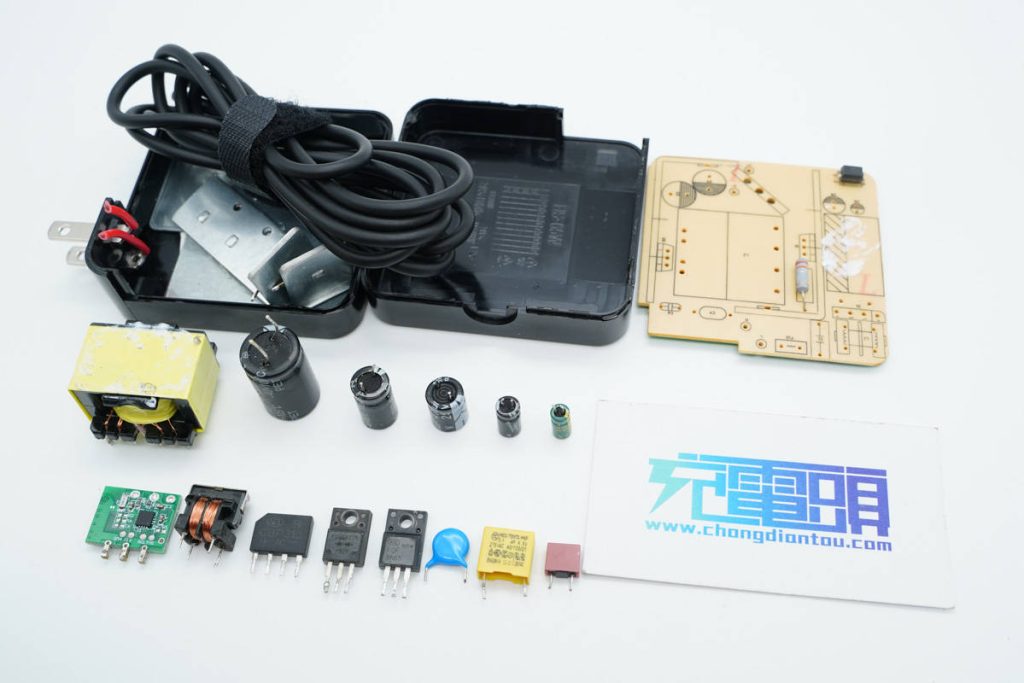

对这款山寨版华硕65W适配器做了基本了解后,下面继续对其进行拆解,看看山寨的华硕充电器真实用料做工。

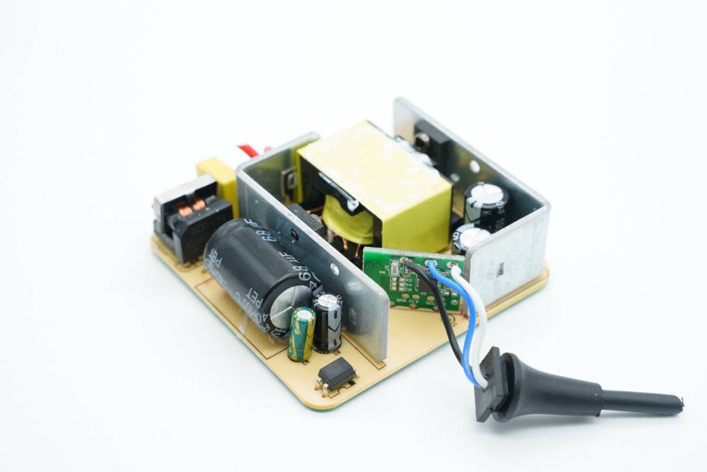

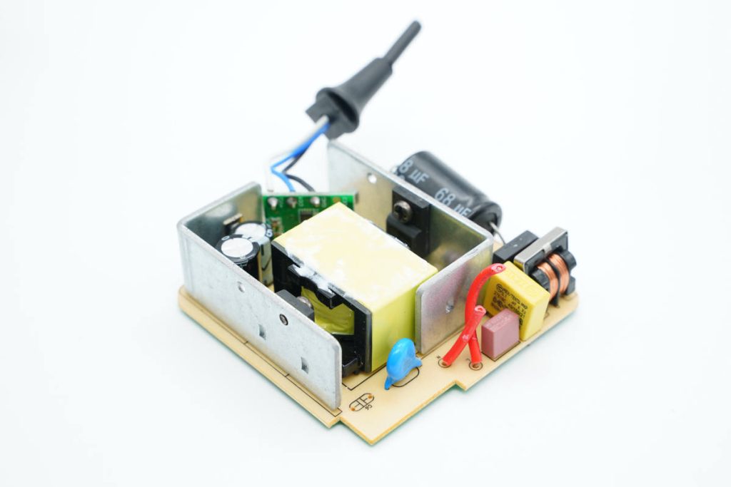

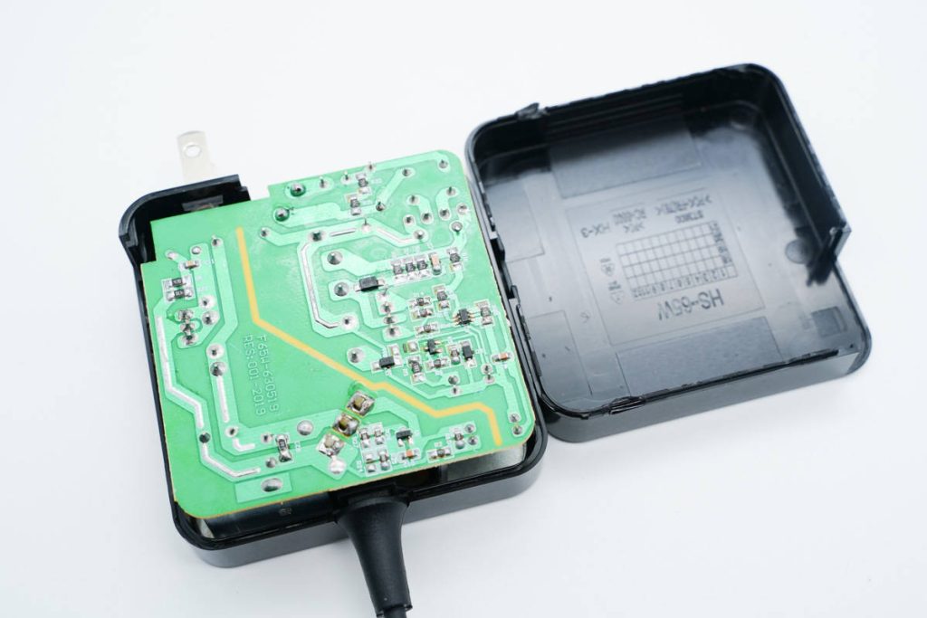

沿电源适配器外壳接缝拆开,可以看到内部采用单面PCB板。
变压器上涂有导热胶,壳体另外一面是散热铝板,使用胶水固定。

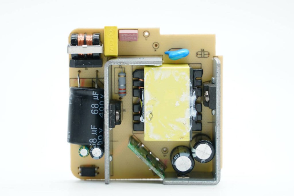

电路板正面一览,初级开关管与次级肖特基二极管均有散热片辅助散热。

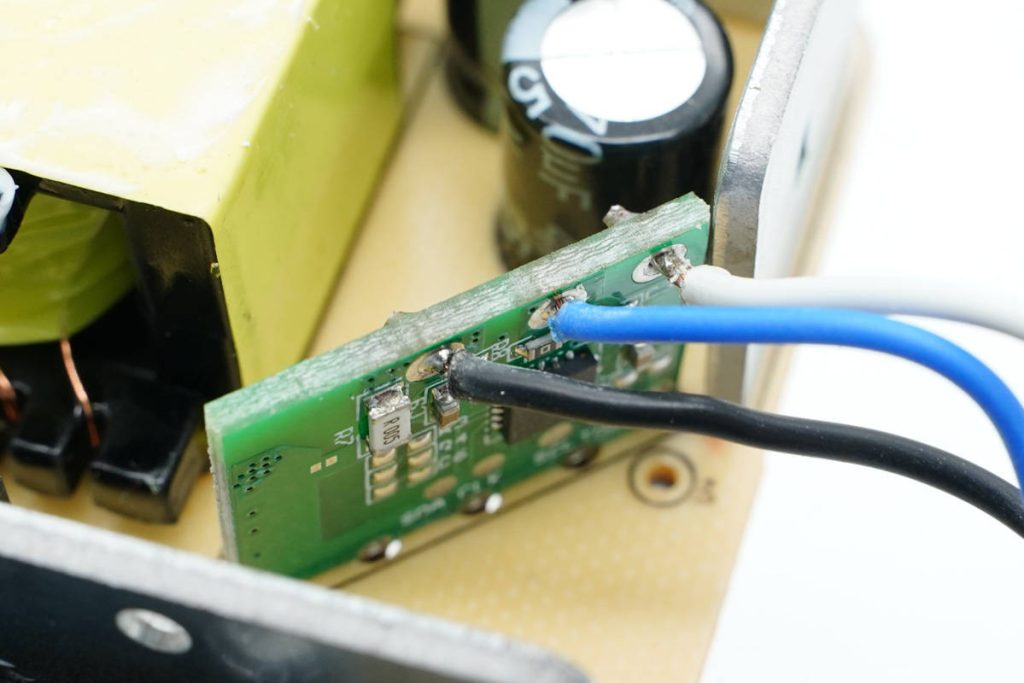

电源内部采用单独的协议小板焊接到大板上,方便生产固定电压输出的电源,满足PD和固定输出的电源生产。

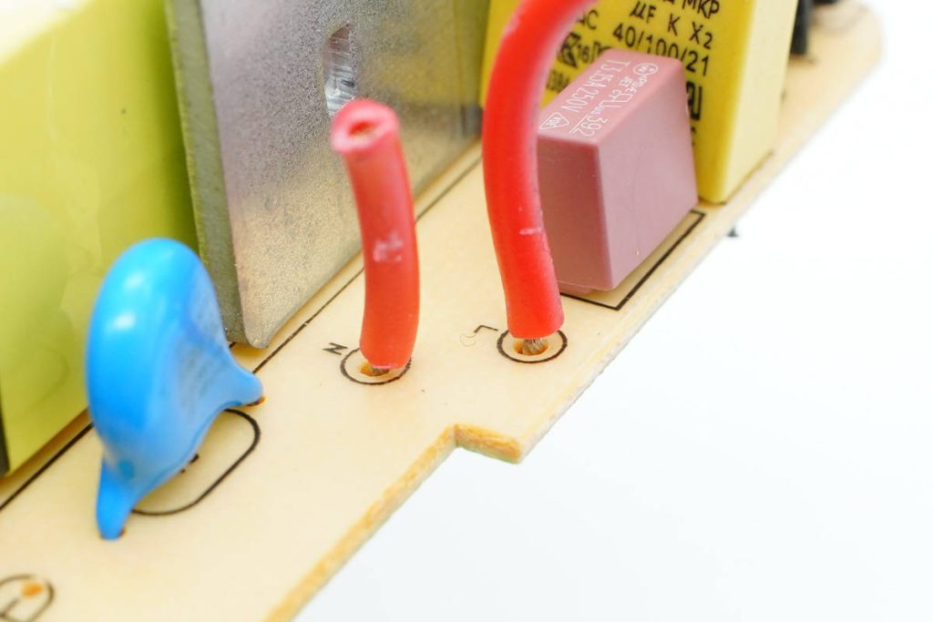

电源输入端导线直接焊接,没有常见的端子或者打胶固定。
电源的输出线也是直接焊接到小板上,输出线没有采用正规产品中常见的屏蔽线。
电源内部PCB正面一览,电解电容紧贴散热片,长期受热加速容量衰减。

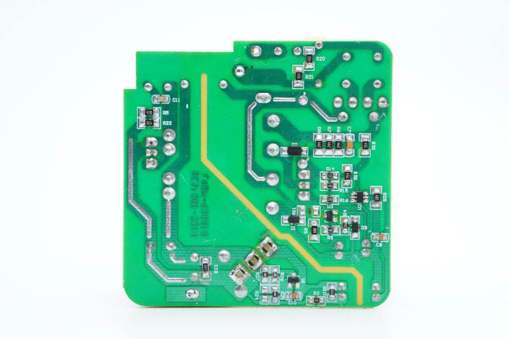

背面初次级之间一条隔离线分界,采用光耦反馈,肖特基二极管整流,电源电路相当精简。电源采用反激架构,根据输出反馈进行宽电压输出。下面对这款电源的用料进行解析,看看山寨产品相对正常产品的差距。

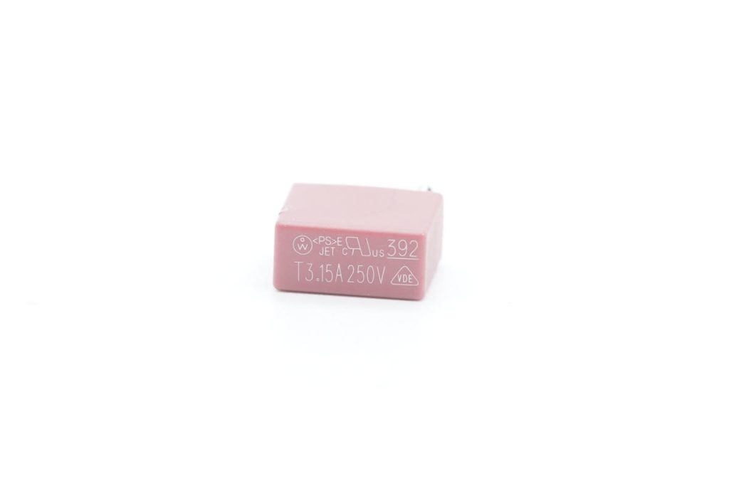

输入端延时保险丝规格为3.15A 250V。

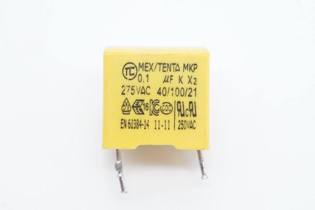

X电容容量为0.1μF。

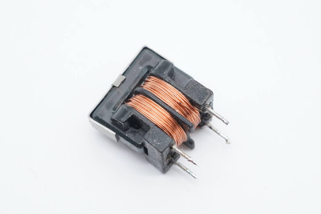

输入端共模电感特写。

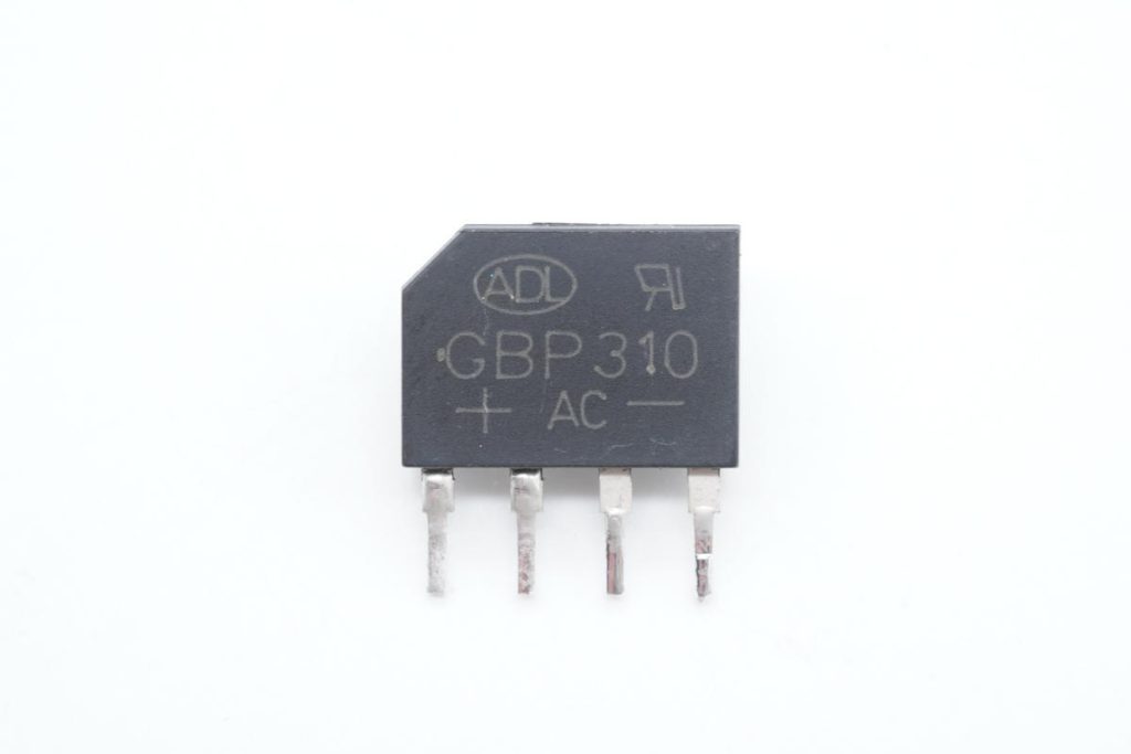

整流桥型号GBP310,来自广州奥德利电子科技有限公司,3A,1000V。

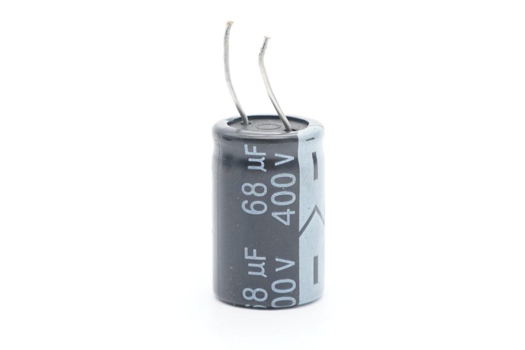

高压滤波电容来自深圳市宏远纳川电子,68μF 400V,耐热105℃,68μF的初级电容,无法保证电源在110Vac输入下的大功率输出。

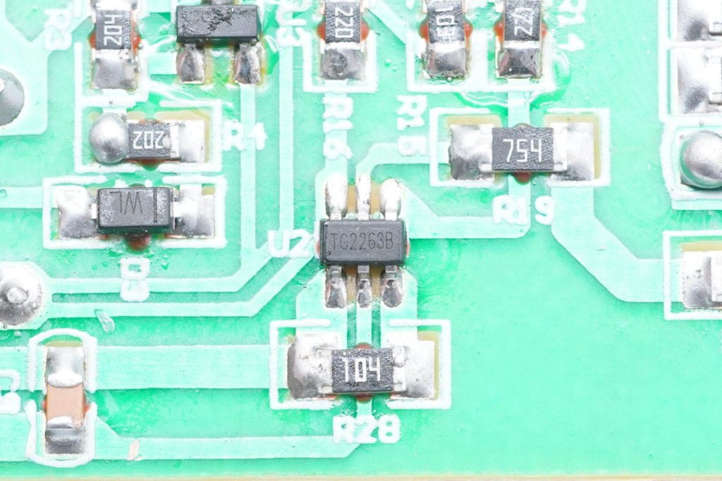

初级PWM控制器丝印TC2263B,是一颗电流模式的反激控制器,采用SOT23-6封装。

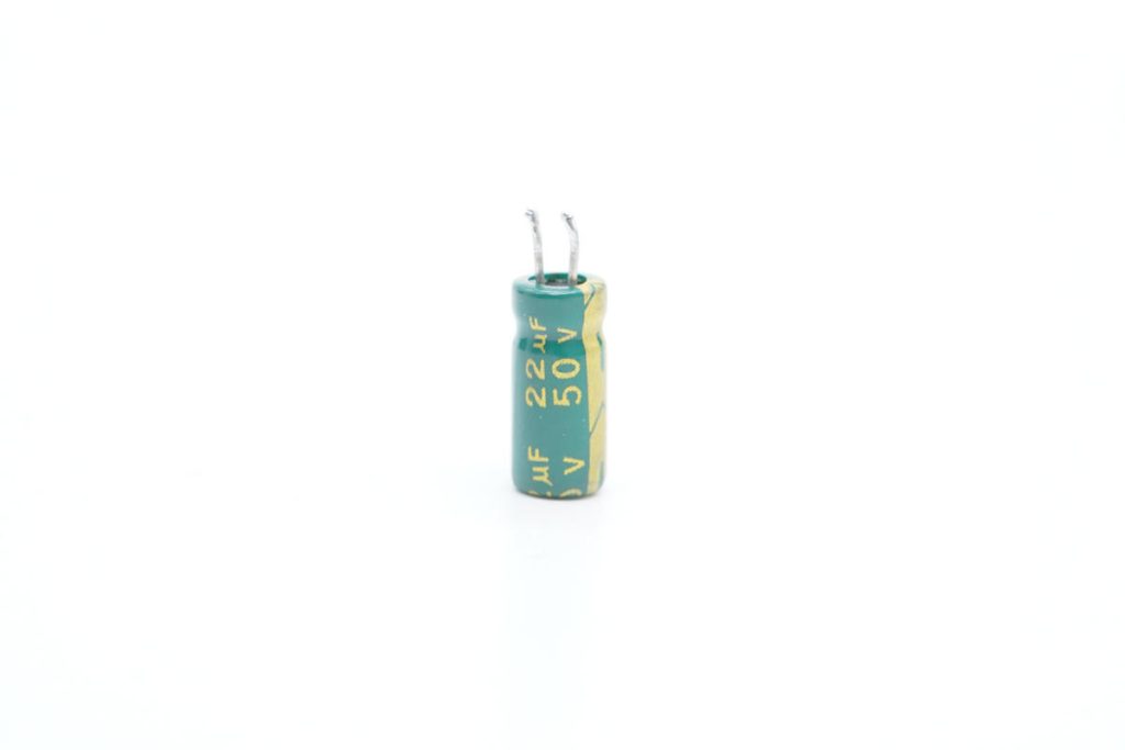

用于为PWM主控芯片供电的滤波电容,规格为22μF 50V。

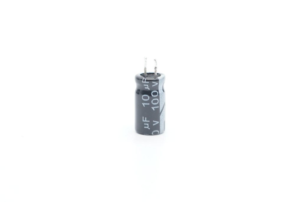

用于为PWM主控芯片供电的滤波电容,规格为10μF 100V。

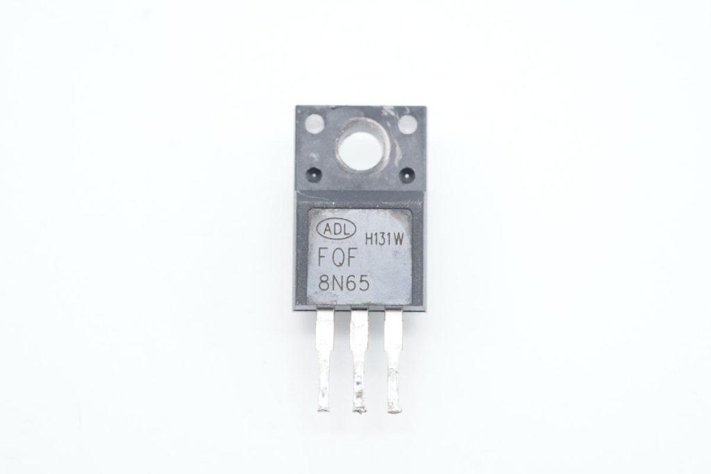

初级开关管来自广州奥德利电子科技,型号FQF8N65,NMOS,650V耐压,8A,采用TO220F封装。

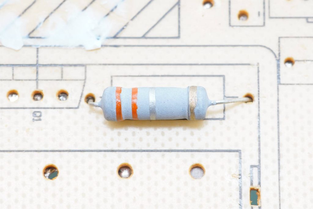

检测初级开关管电流的0.22Ω电阻。

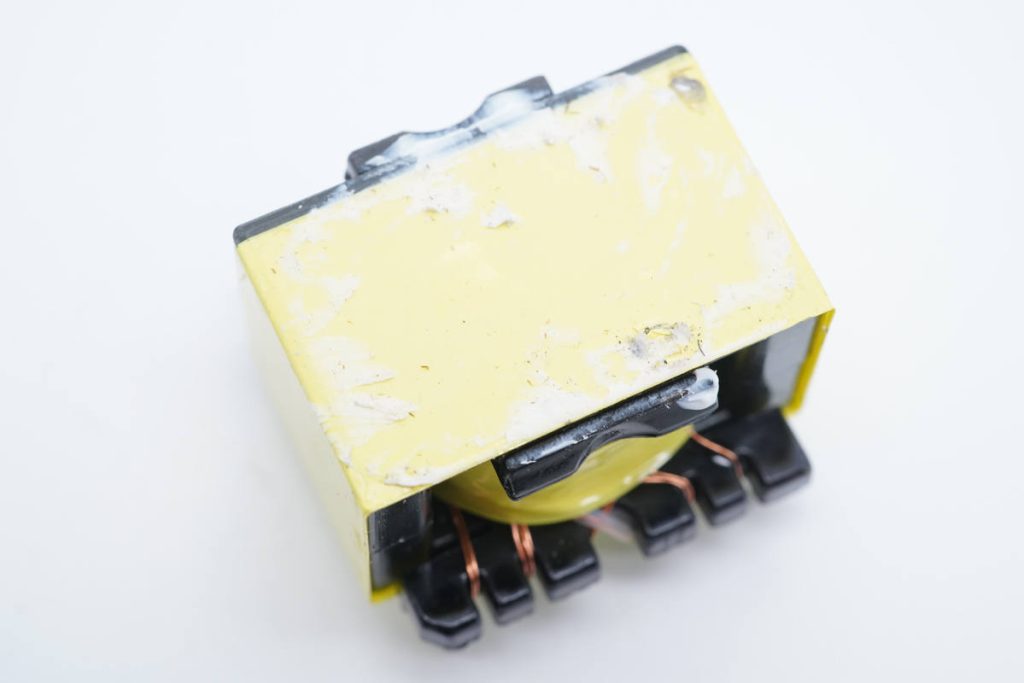

变压器特写,没有印刷信息。

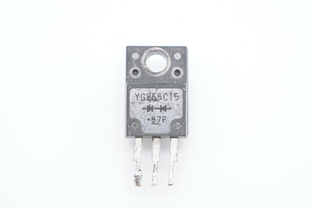

输出肖特基整流管,来自富士,型号YG865C15,耐压150V,额定电流20A,采用TO-220F封装。从封装表面的划痕来看,这颗二极管是拆机的。

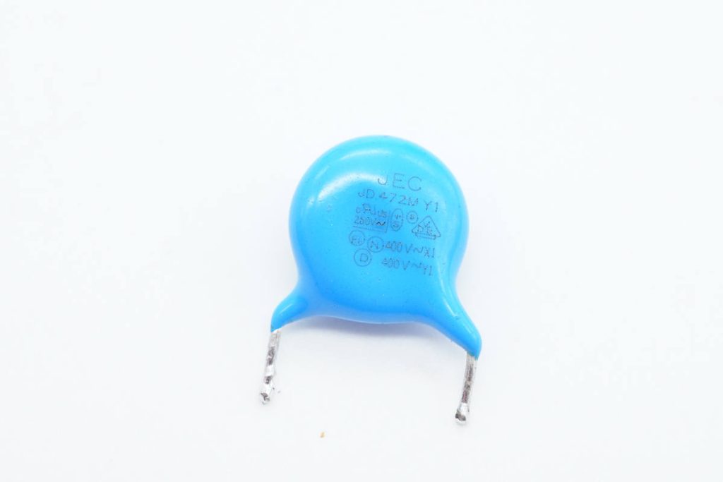

蓝色Y电容特写。

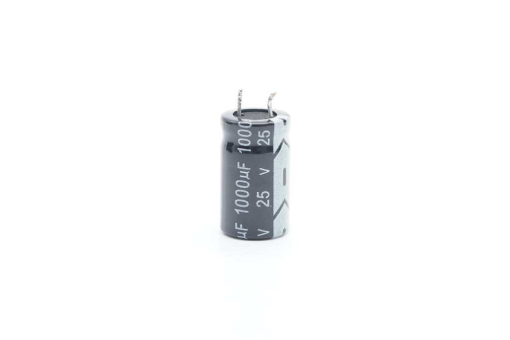

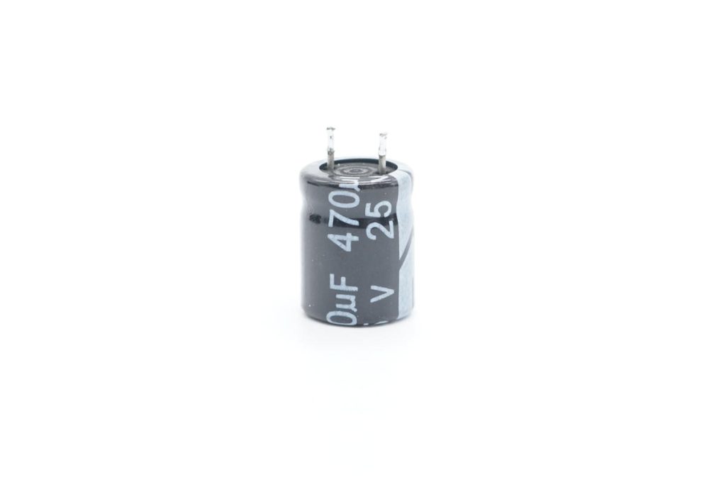

输出使用两颗电解电容滤波,一颗规格为470μF 25V。
另一颗规格为1000μF 25V。

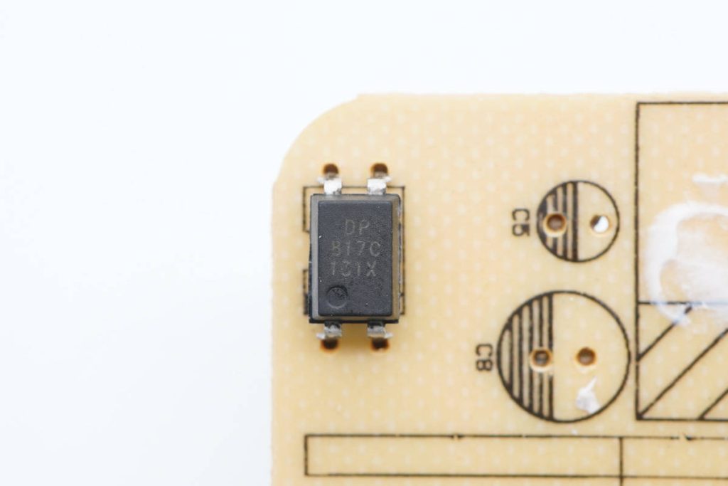

输出电压通过817C光耦反馈调节。

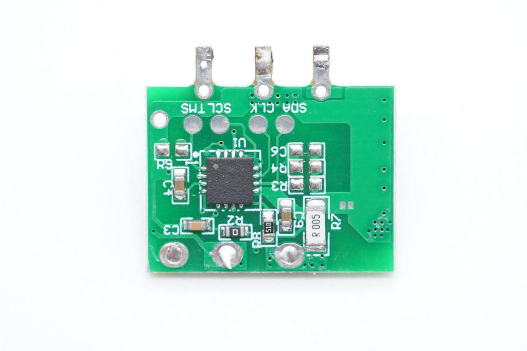

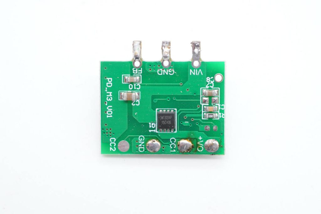

输出的协议小板上焊接一颗无标的协议芯片和电流取样电阻,上方三个焊盘连接到适配器电路板上,分别为电源输入,反馈和地线。
板子背面是VBUS开关管,底部分别为输出正极,负极和CC焊盘。
山寨产品凭借着与正品相近的外观,以假乱真,利用一些并不熟悉产品的消费者,疏于分辨的心理,成功蒙混过关,或者以低价优势,去吸引对价格敏感的消费者去购买。可以说是把消费者的消费心理研究的很透彻。
充电头网通过对这款山寨65W电源的拆解,观察到这款山寨电源产品未使用同步整流,转换效率低,使用过程中相比原装产品发热大。同时内部协议小板未打胶固定,跌落有可能造成折断脱落损坏。初级滤波电解电容容量不足,在低电压输入情况下无法满足正常的输出功率。此外次级输出未使用固态电容,纹波水平无法保证。
