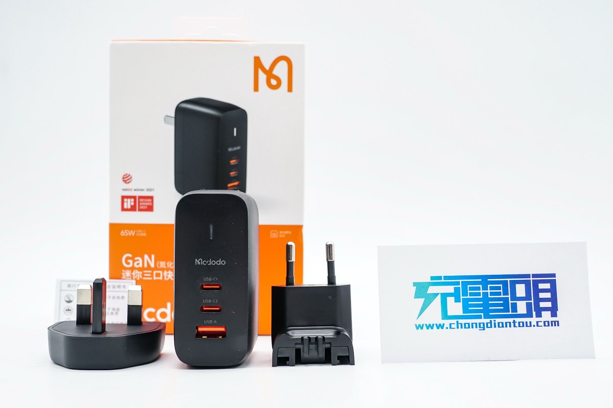

近日,麦多多推出了一款采用替换插脚设计的65W氮化镓充电器,支持一键换插脚,通行全球无阻。
麦多多65W氮化镓充电器拥有65W额定输出功率,2C1A三口配置,并带有独家单手换插脚专利,相对于市面上同类产品更便捷好用,让它获得了2021年德国红点奖、IF国际设计奖。

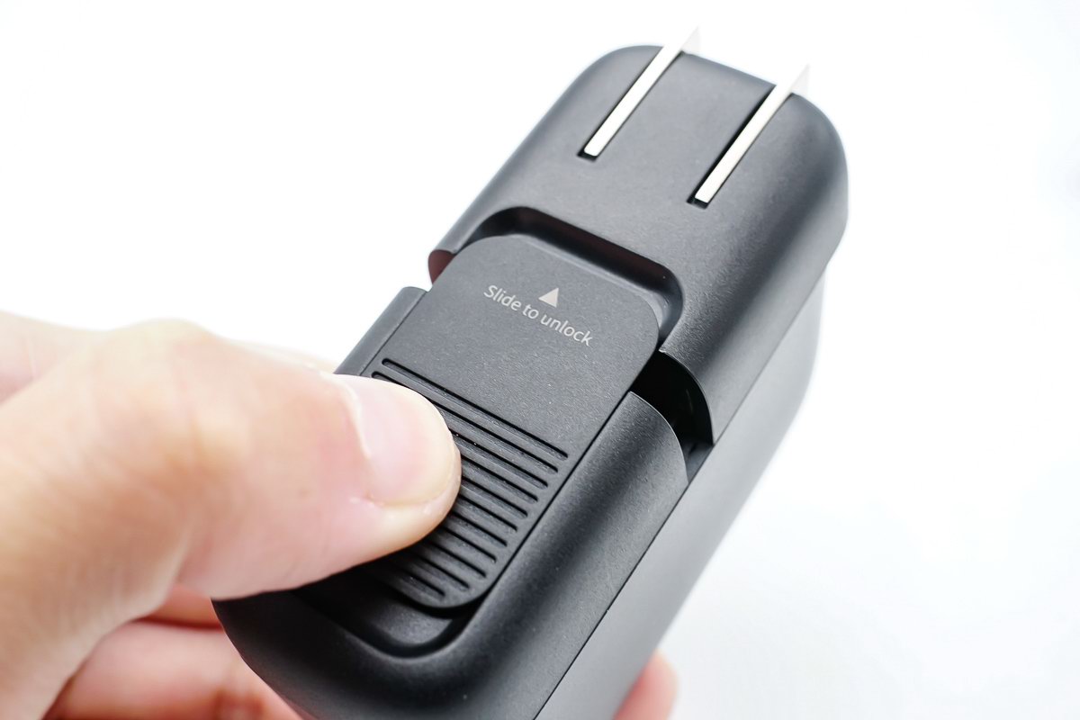

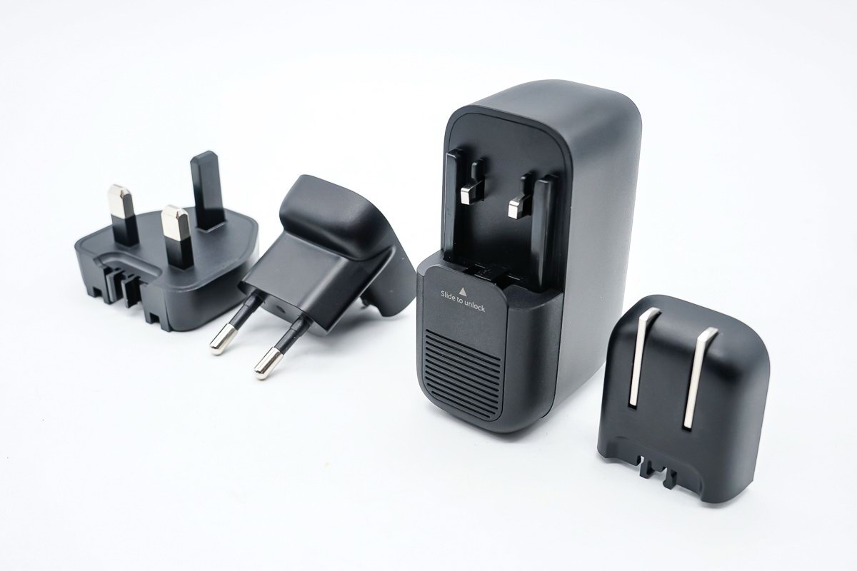

跨区域出行需要面对不同插座标准的问题,麦多多65W氮化镓充电器拥有独家专利设计——可滑动插脚,单手轻轻推动锁扣即可弹出插脚,通过更换不同插脚来适应不同国家地区插座孔位。

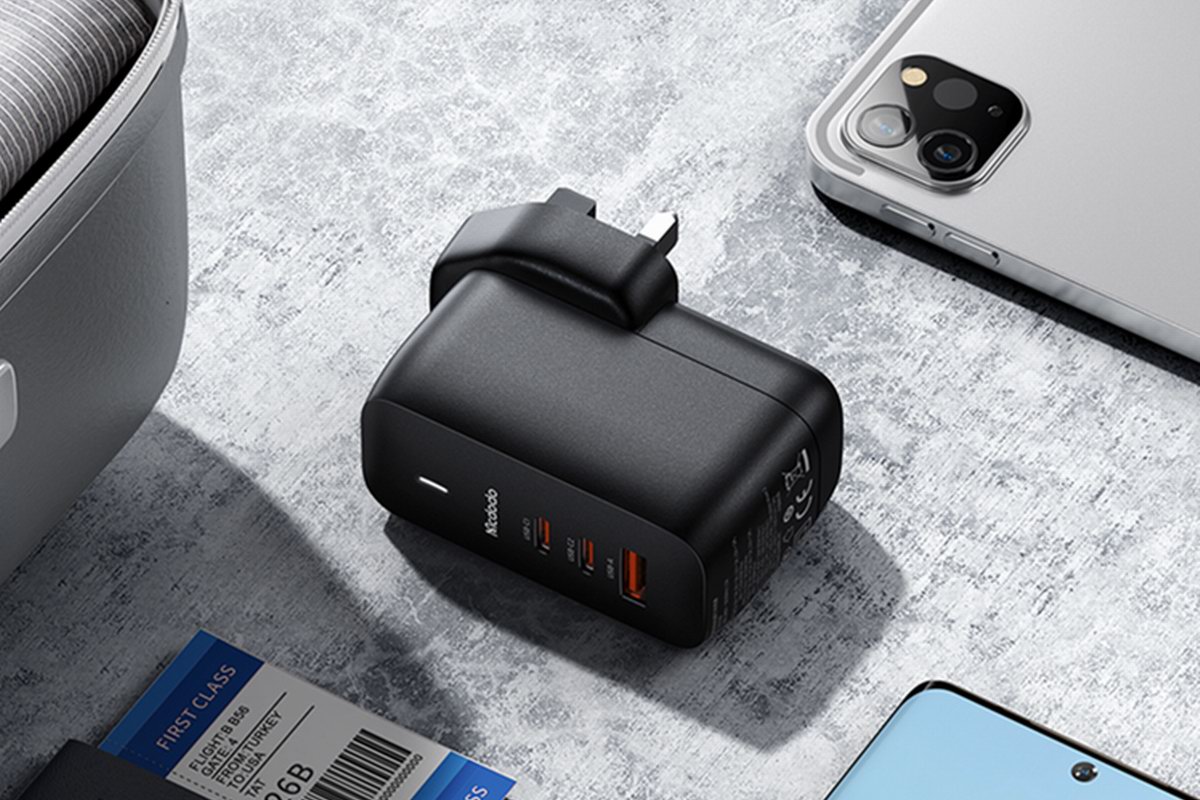

麦多多65W氮化镓充电器全球版提供英规、欧规、美规三个替换插脚,常规版则提供一个插脚。另外,麦多多65W氮化镓充电器还支持100-240V~50/60Hz全球电网使用。

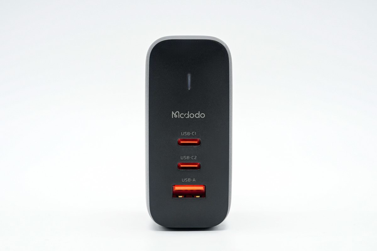

性能方面,麦多多65W氮化镓充电器共有三个输出口,2C1A接口配置,一个顶三个单口充电器。支持多设备同时充电,根据设备多少智能调整接口输出参数,在65W、45W+20W、45W+18W、45W+5V3A等不同功率分配策略间调整,更好地服务多设备充电情景。
USB-C1/C2支持功率盲插功能,单独插入其中一个均可获得65W最大输出,无需记忆规格参数方便使用。USB-A支持60W多协议快充输出,支持QC、SCP、FCP、AFC、PE等多种常见快充协议。

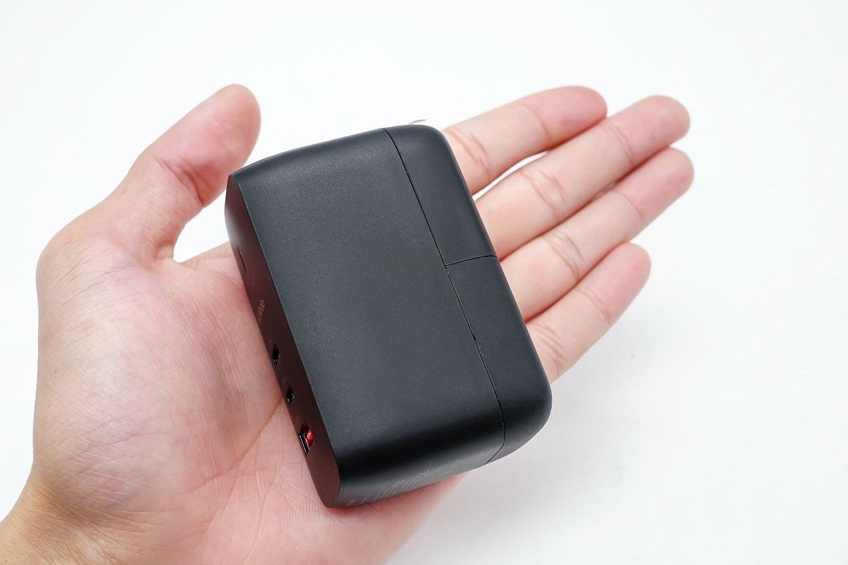

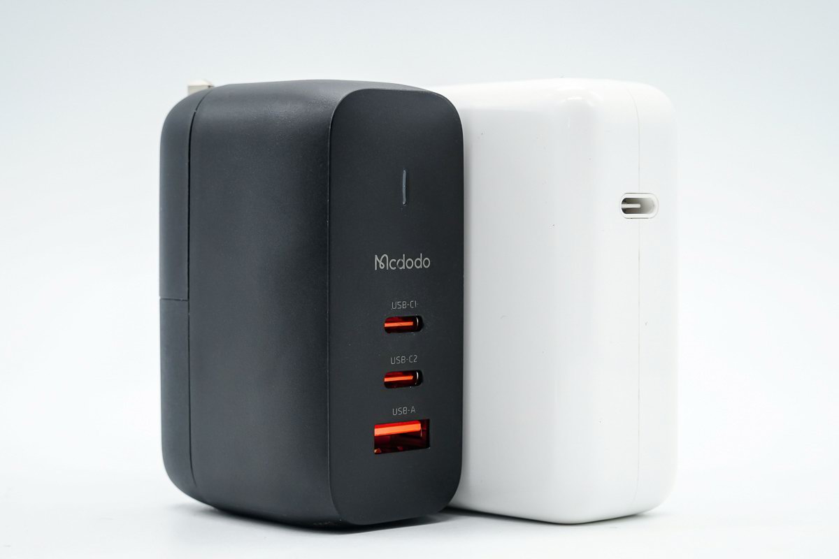

实测三围尺寸分别是34mm X 49.27mm X 74.19mm,重量143.9g,按照额定功率65W计算,功率密度为0.52W/cm³。麦多多65W氮化镓充电器体积比苹果61W单口充电器小23%,且带有更多输出口配置。
外观方面,麦多多65W氮化镓充电器采用氮化镓技术让体积进一步缩减,并通过优化内部堆叠结构,让重心更靠内。对比常见的长条形设计,麦多多65W氮化镓充电器在墙插上使用更稳固,避免插入松动脱出。

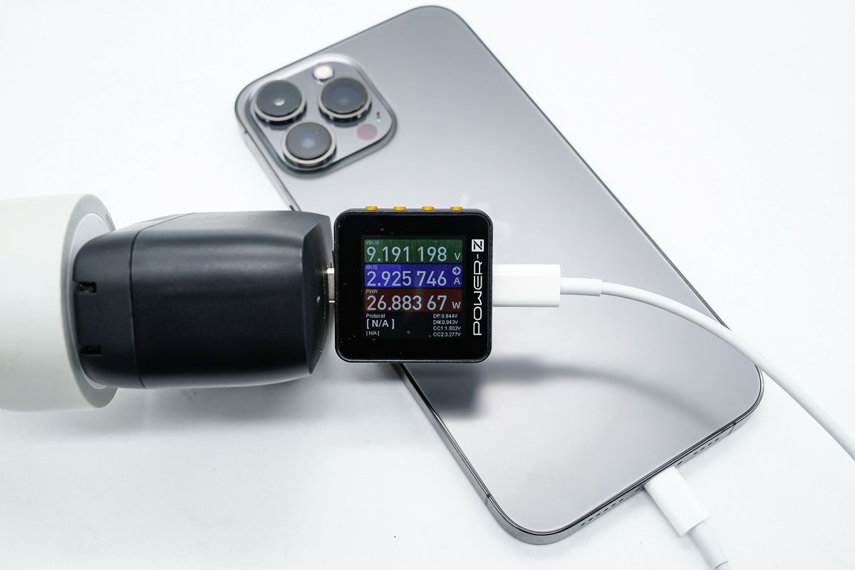

实测对iPhone 13 Pro Max充电,功率26.88W,达到设备快充功率最大值。

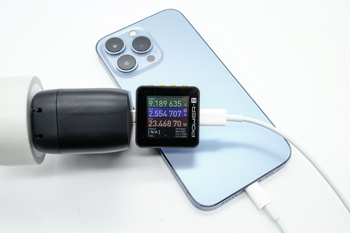

实测对iPhone 13 Pro充电,功率23.46W,达到设备快充功率最大值。

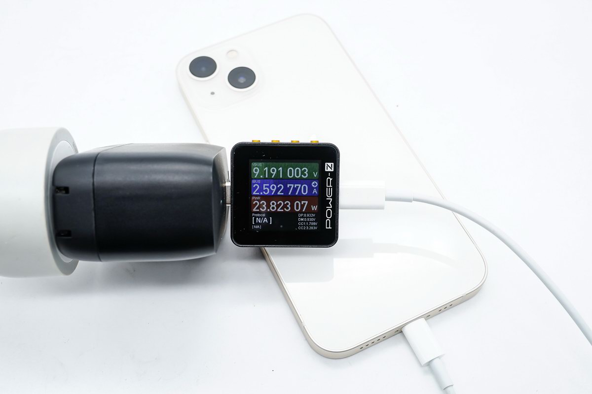

实测对iPhone 13充电,功率23.82W,达到设备快充功率最大值。

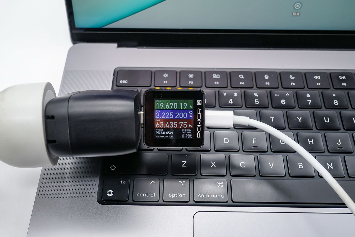

实测对MacBook Pro充电,功率63.43W。

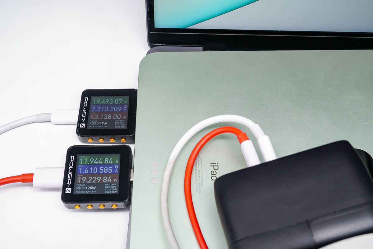

双设备充电时,两台设备均能握手快充输出,功率分配为45W+20W。

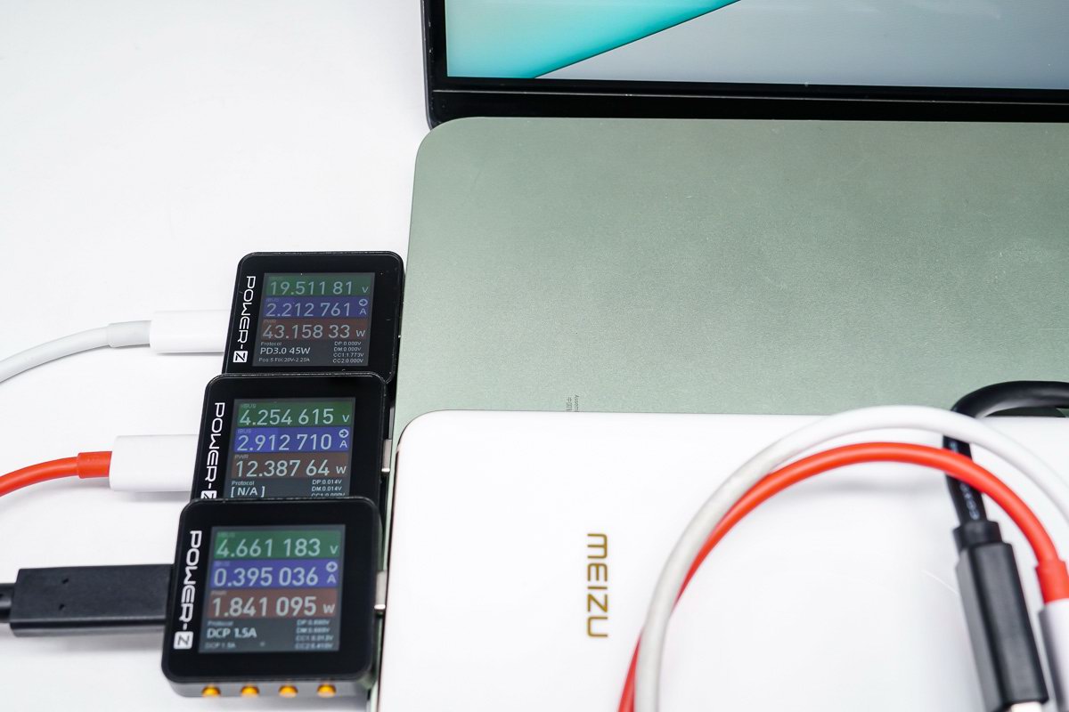

三设备充电时,USB-C1为45W快充输出,USB-C2、USB-A为5V输出。
