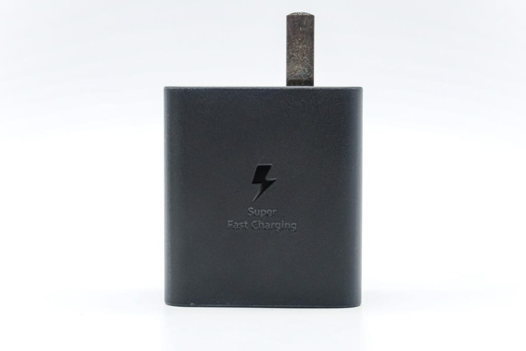

这款充电器的型号为 EP-T4510,充电器侧面印有 Super Fast Charging 的字样,看来三星觉得 Fast 还不够形容这个45W。

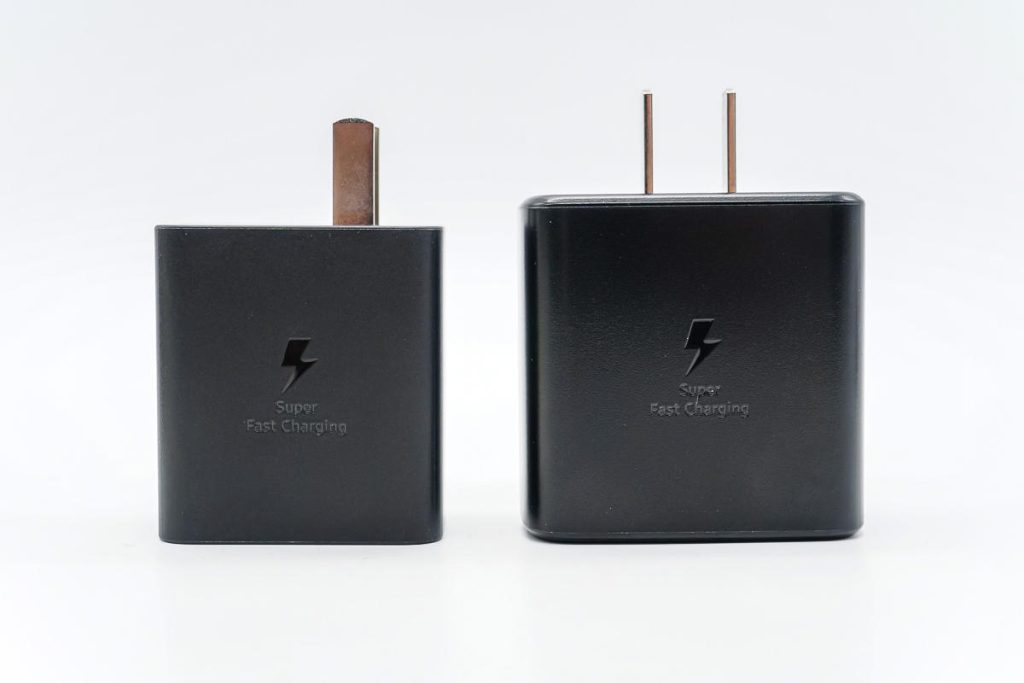

和前代45W充电器对比,正脸看上去就小了一圈。背面的参数倒是大差不差,EP-TA845 同样不支持12V的输出,PPS档位部分也略有不同。

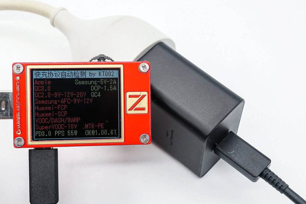

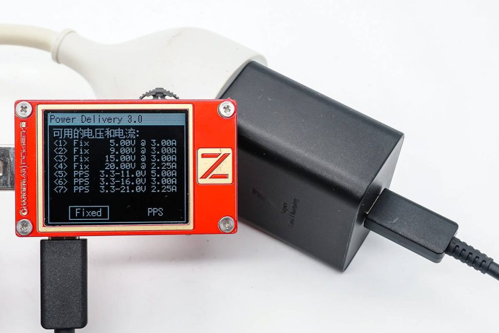

协议方面,使用 ChargerLAB 的 POWER-Z KT002 读取充电器的快充协议,实测支持 QC4、PD3.0 和PPS等充电协议。
PDO报文方面,支持 5V3A、9V3A、15V3A 和 20V2.25A 五组固定电压和 3.3V-11V5A、3.3V-16V3A、3.3-21V2.25A 三组PPS电压档位,有着更好的设备兼容性。

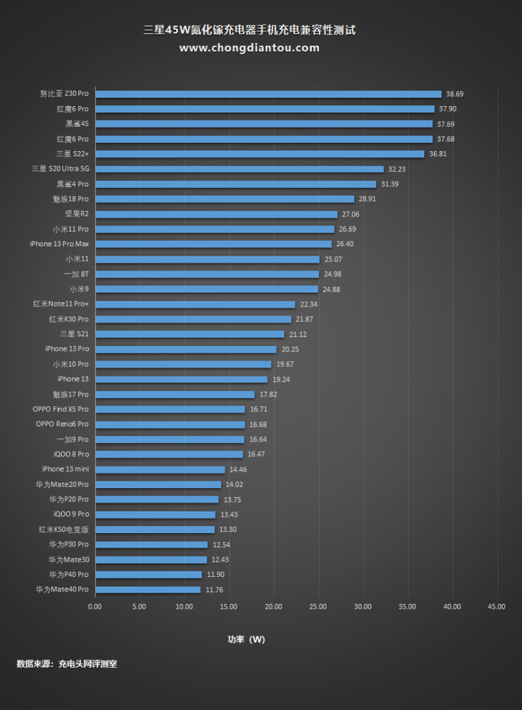

手机充电兼容性测试
首先就是手机。

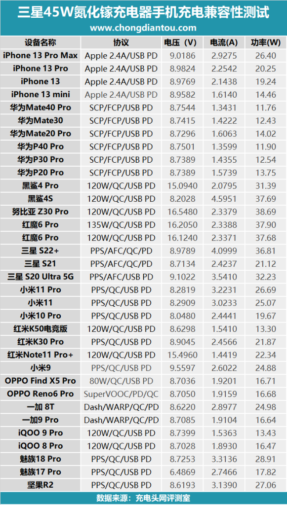

为三星自家的S22+充电,输入端功率约为38.74W,虽然充电全程耗时和25W充电差不多,但起码中期充电还是快了点的。
这里测试各个品牌的手机均能正常充电,没有兼容性的问题。
可以看到,部分支持PPS充电的机型,比如黑鲨和红魔,都有不错的功率表现。

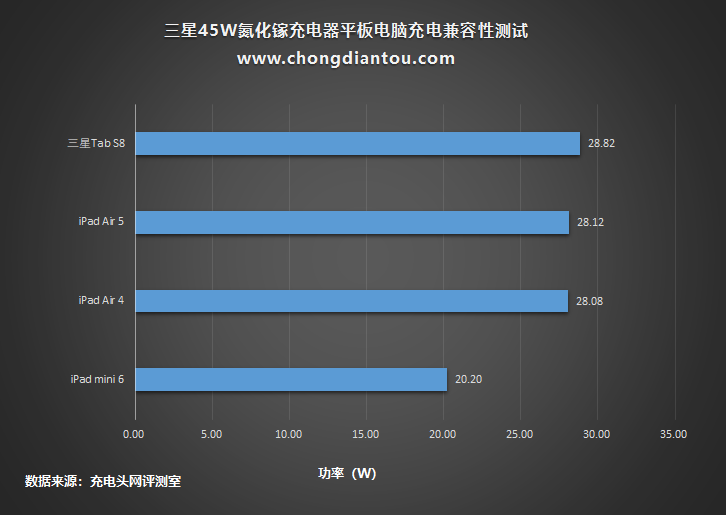

平板充电兼容性测试
接下来就是四款平板。

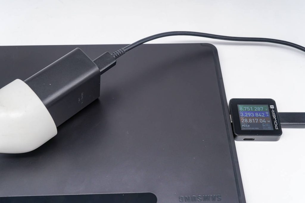

为自家的 Tab S8 充电,输入端功率约为28.81W。
将几款平板功率从高到低排列,功率从20.2W至28.82之间,兼容性也是很稳健的。

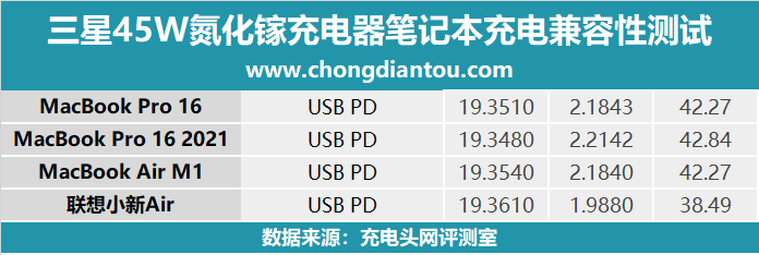

笔记本充电兼容性测试
最后就是几款笔记本的充电功率,能拉满充电器的最大功率。

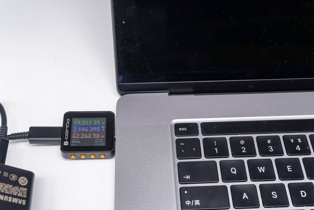

为 MacBook Pro 16 充电,输入端功率约为42.26W,基本达到了充电器标称功率。
这里测试的四款笔记本都能正常充电,看来三星的标注还是谦虚了点。
将充电功率从高到低排列,基本都跑满了充电器的最大功率。
