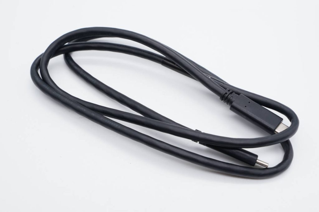

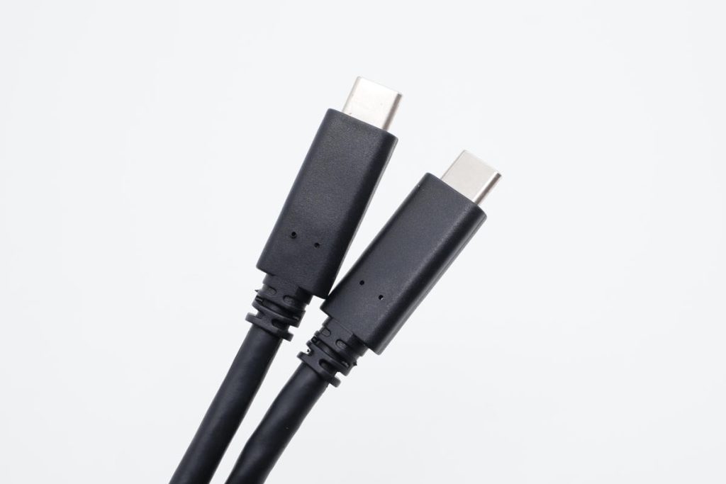

戴尔显示器原装数据线开箱
数据线是常见黑色配色,比较耐脏耐用。
线头加长设计,外壳磨砂处理方便插拔,此外两端均设有两个小圆孔。

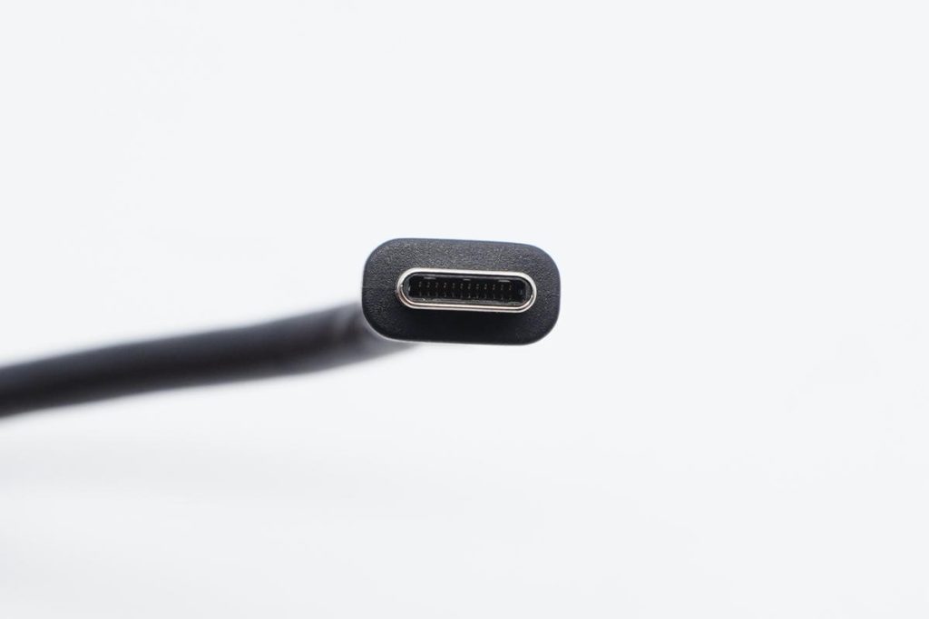

USB-C公头特写,满PIN设计。

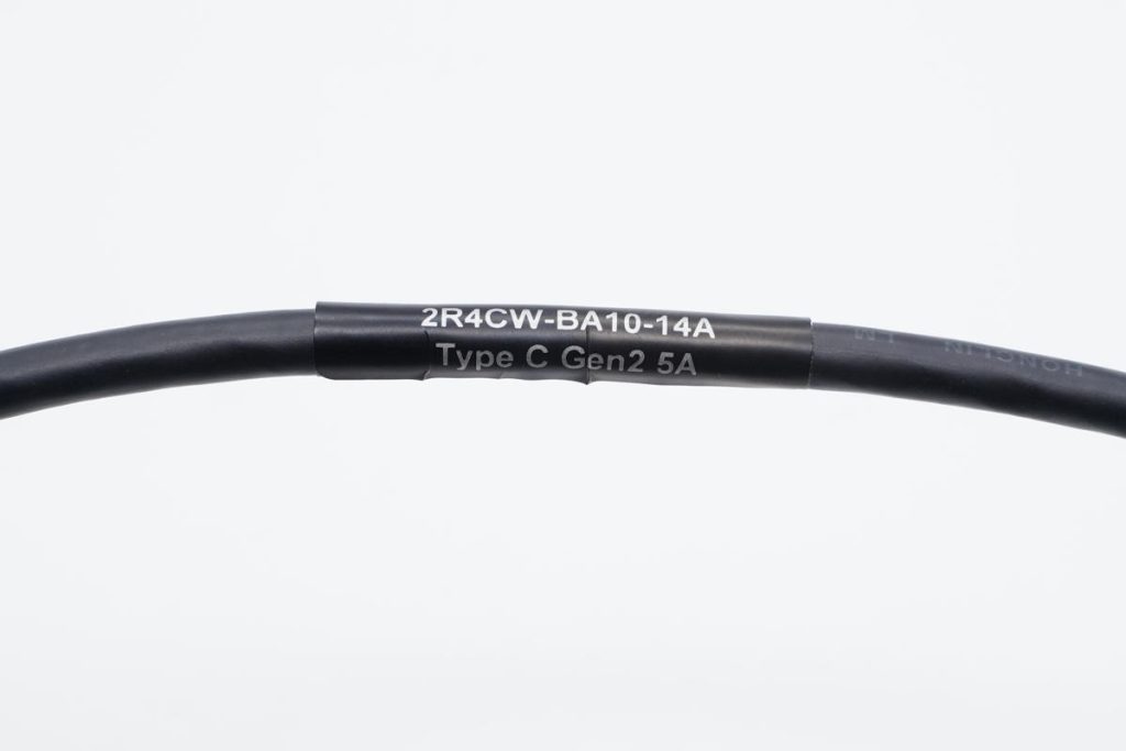

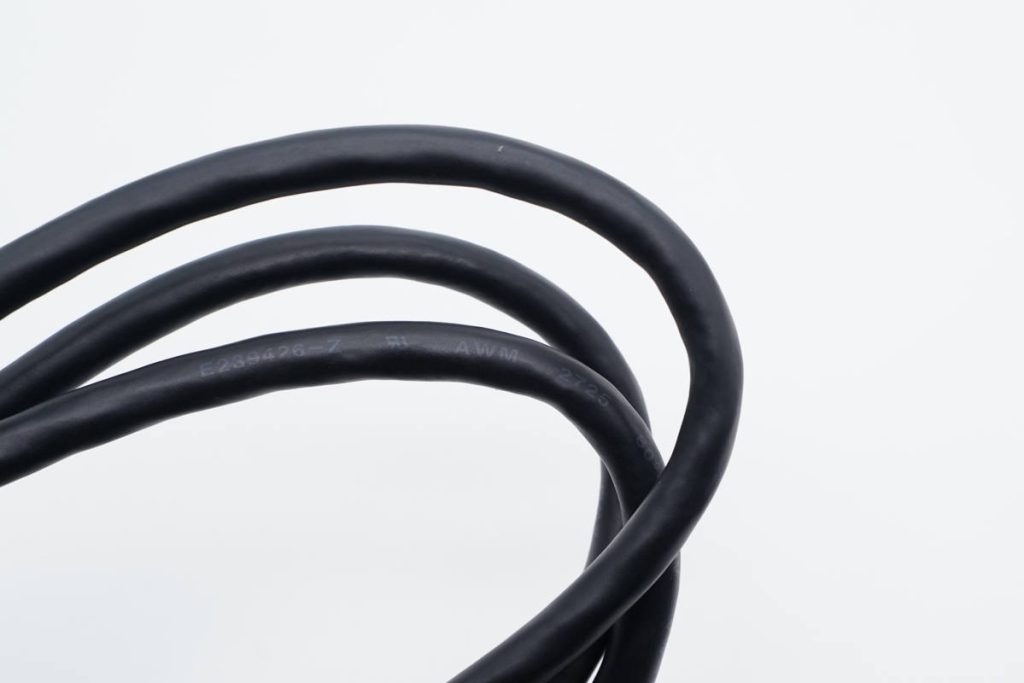

线身上贴有标签,从上面的Type C Gen2 5A字样可以看出,线缆支持USB3.2 Gen2(10Gbps)数据传输标准,以及可过5A大电流。
线身整体光滑无毛刺,柔韧性也不错。

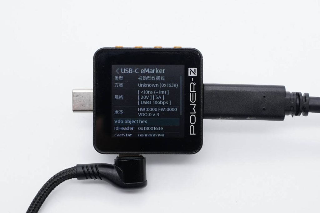

使用ChargerLAB POWER-Z KM002C测得线缆带有E-Marker芯片,支持20V5A 100W PD快充。

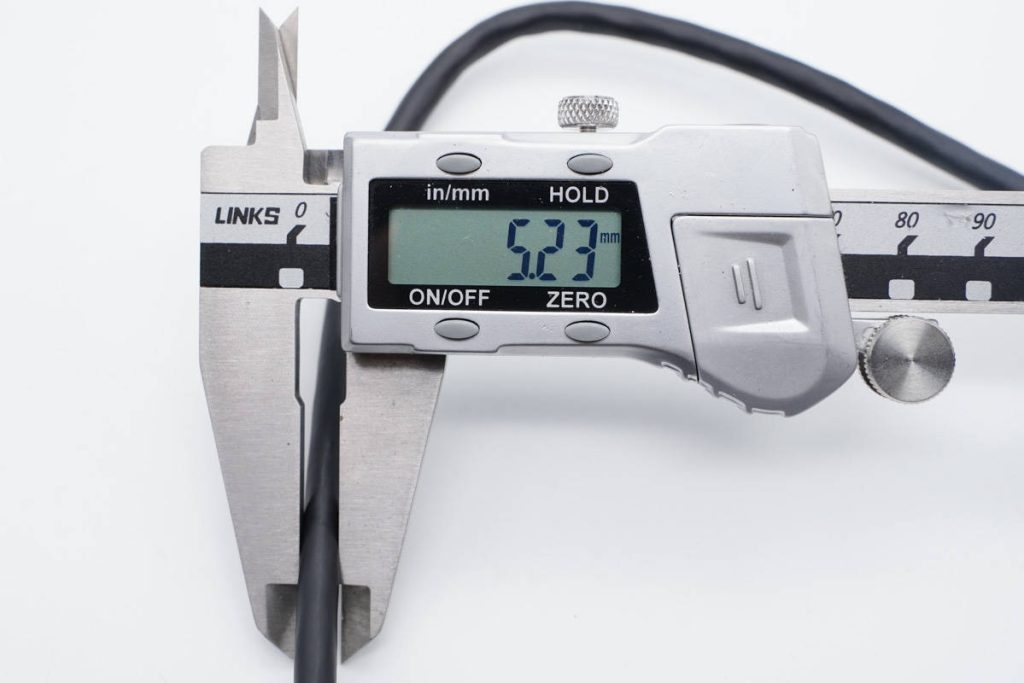

测得线身直径约为5.23mm。

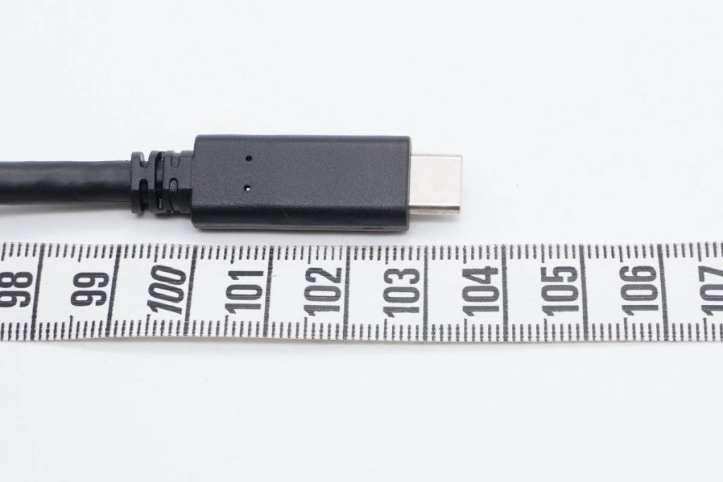

长度约为103cm。

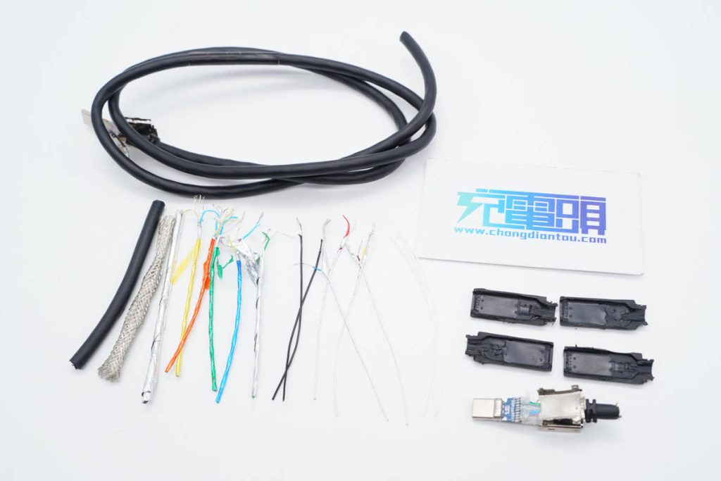

戴尔显示器原装数据线拆解

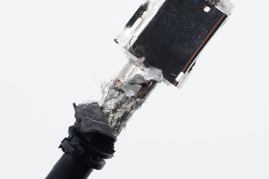

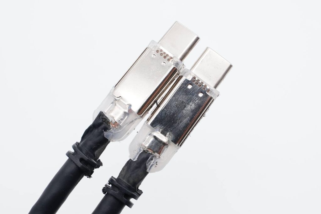

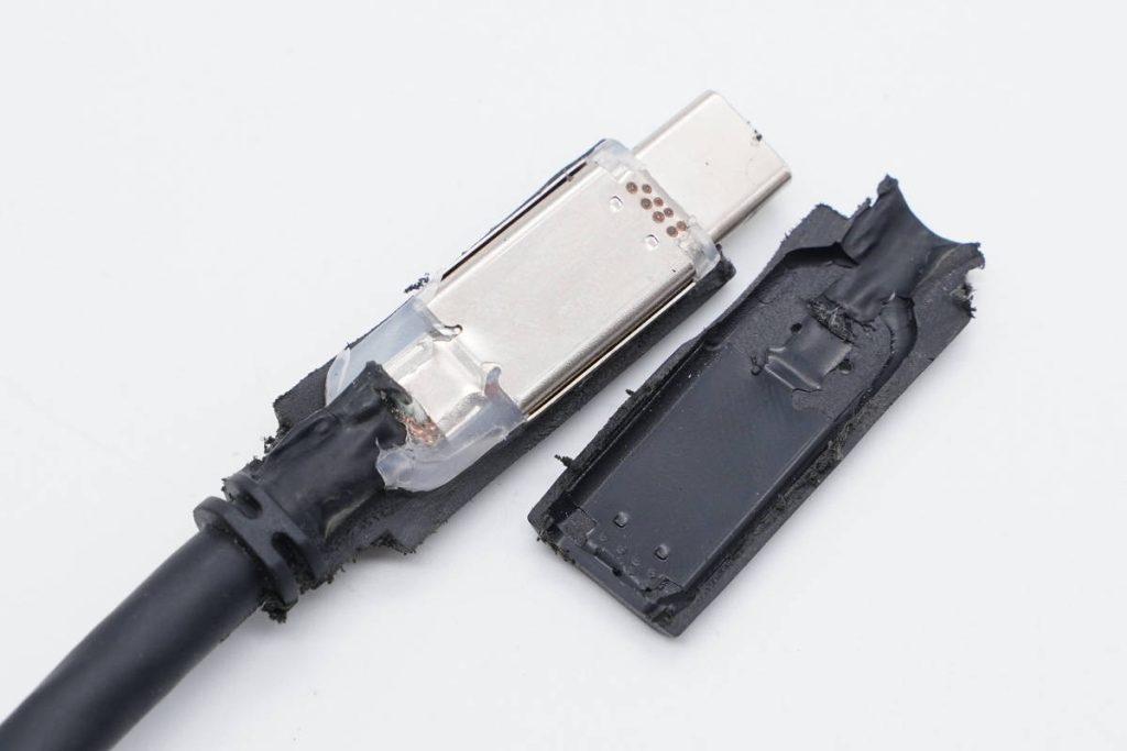

数据线接头采用软塑料注塑包裹,具有良好的手感。内部采用钢套点焊,十分坚固不易损坏。
插头内部填充硬胶绝缘固定,更加耐用。
钢套采用点焊固定在插头上成为一个整体,耐弯耐折。
屏蔽网采用采用钢套扎紧固定,防止松散。

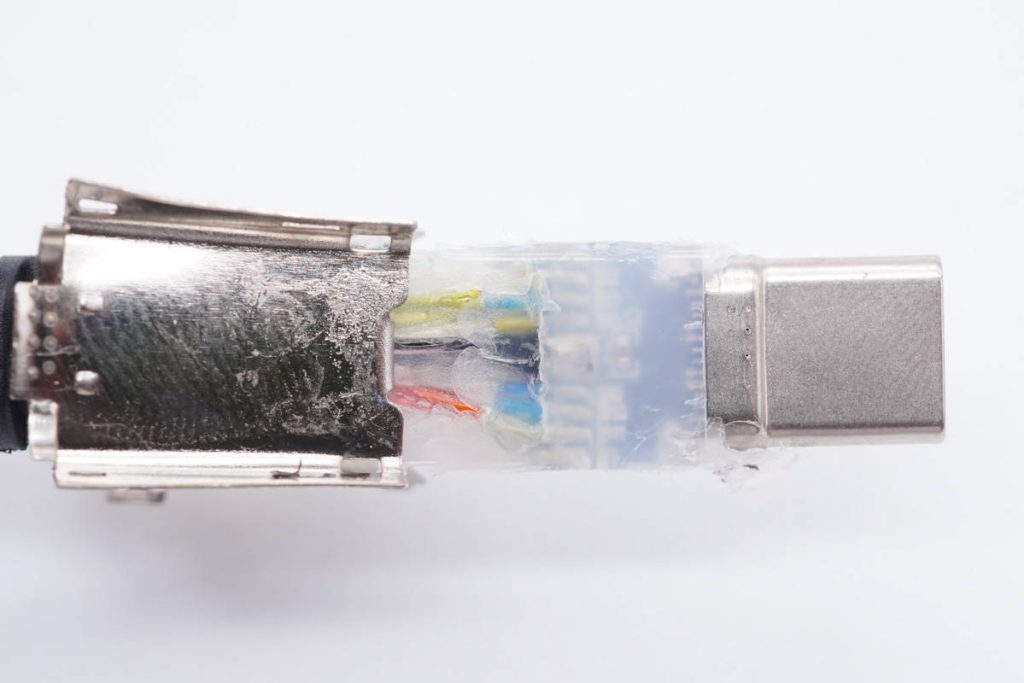

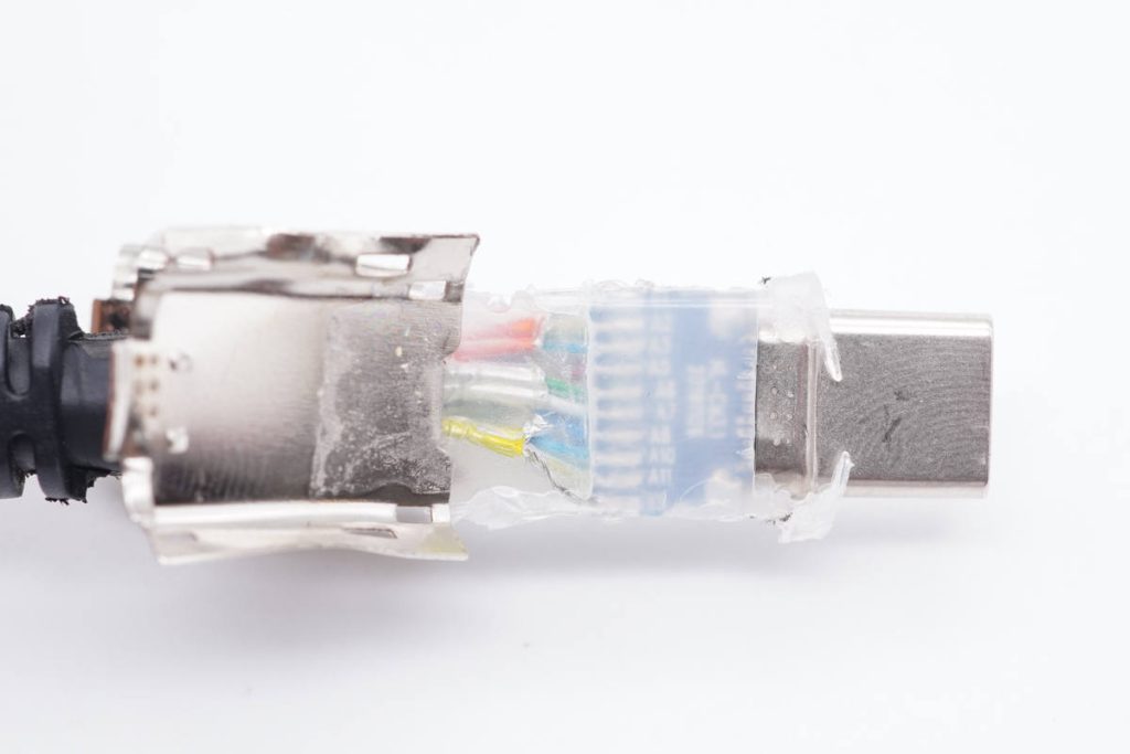

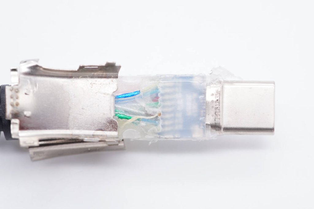

拆开钢套,端子PCB与钢套之间采用半透明硬胶填充固定。
另外一面为同样的结构。

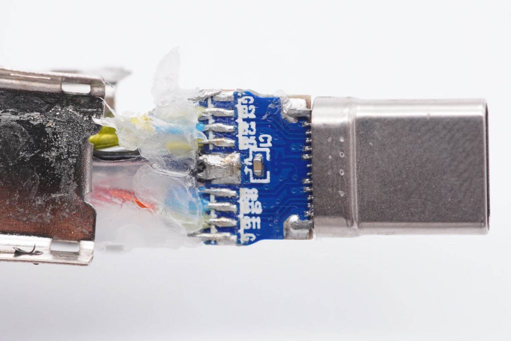

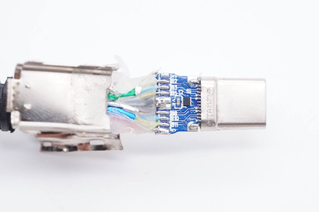

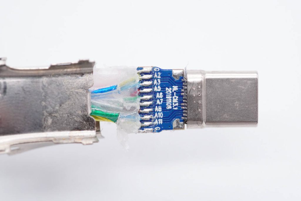

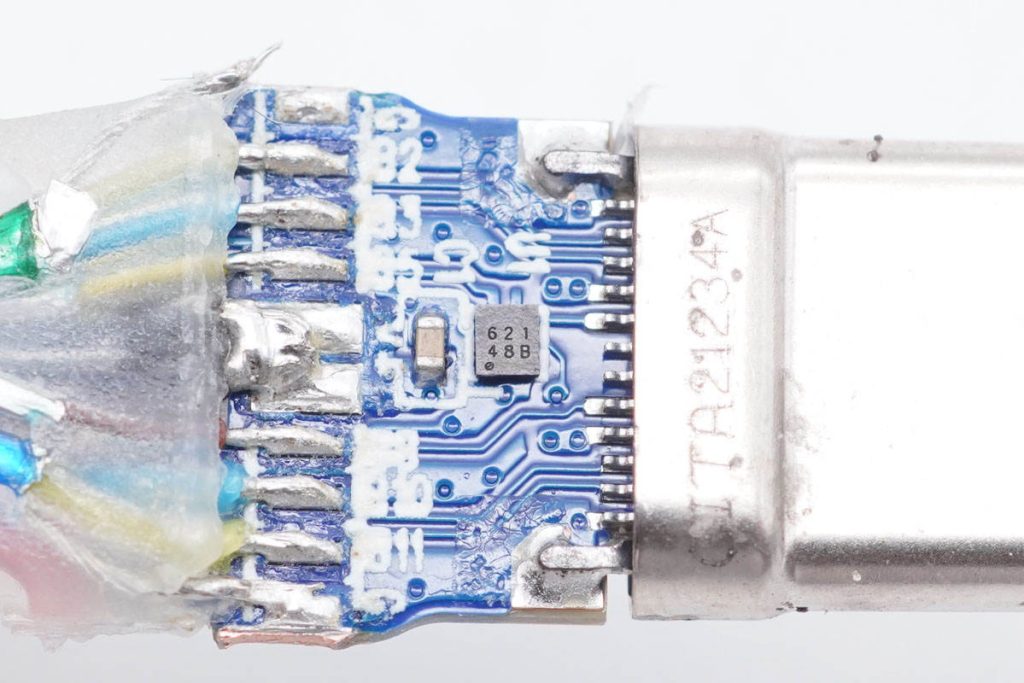

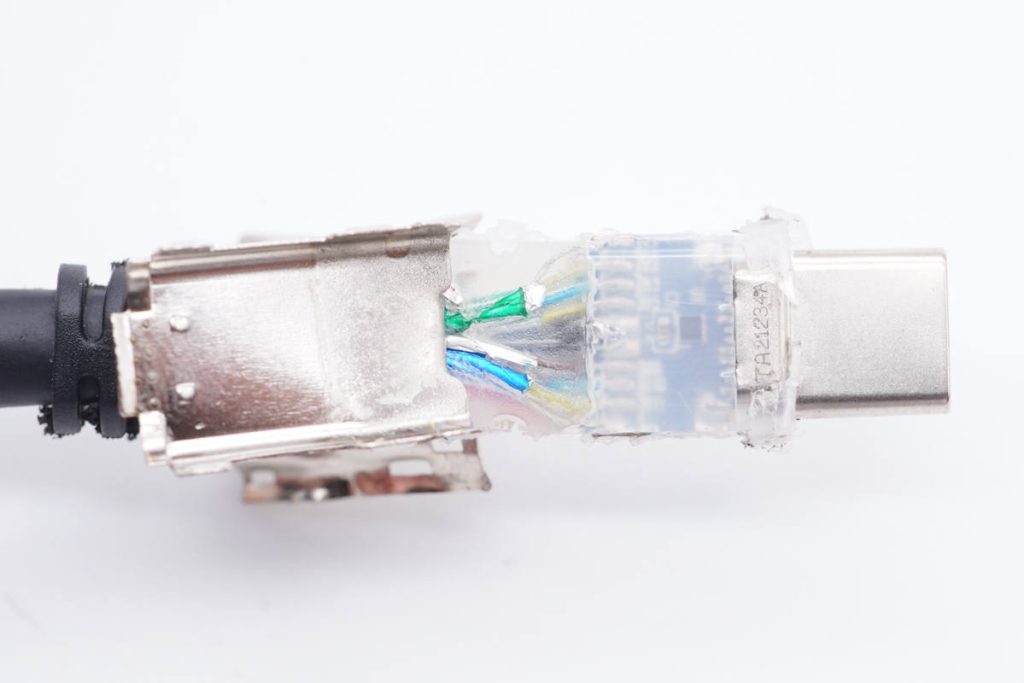

清理掉端子PCB上面的硬胶,PCB上面有一颗E-Marker芯片。
背面焊接对应的数据线芯。
小板正面的E-Marker芯片特写,丝印621 48B,采用CSP封装,外围元件仅一颗电容。

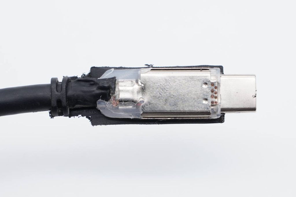

继续拆解另一头的插头,插头同样外套钢套,内部填充硬塑加固。
另一面同样被硬胶填充加固。

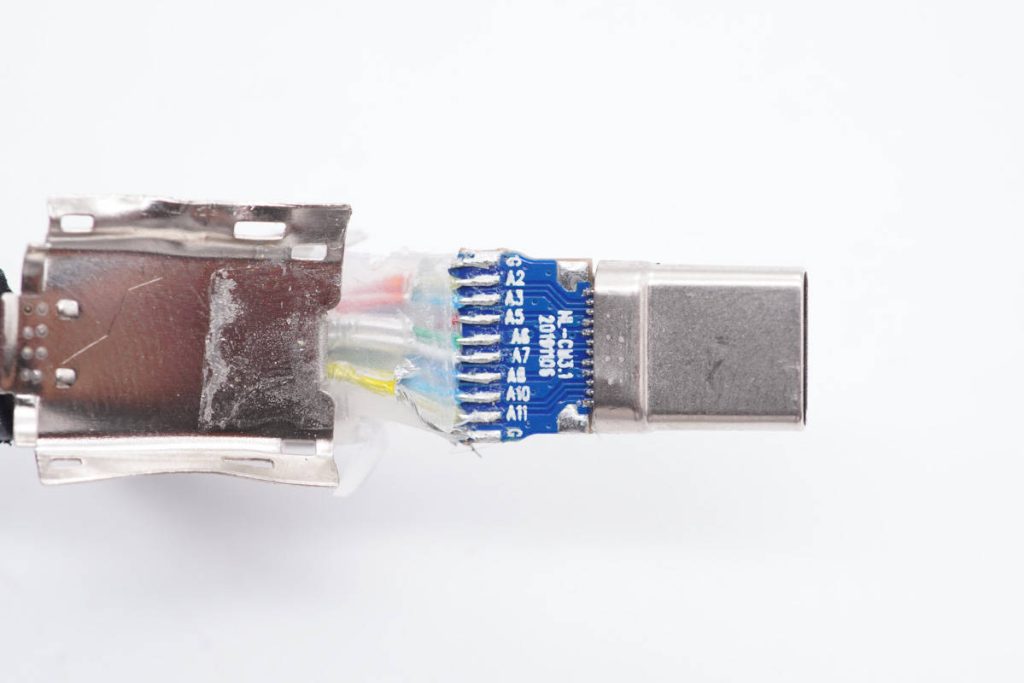

清理掉PCB上的硬胶,端子PCB上没有焊接E-Marker芯片。
背面焊接了对应的数据线芯。

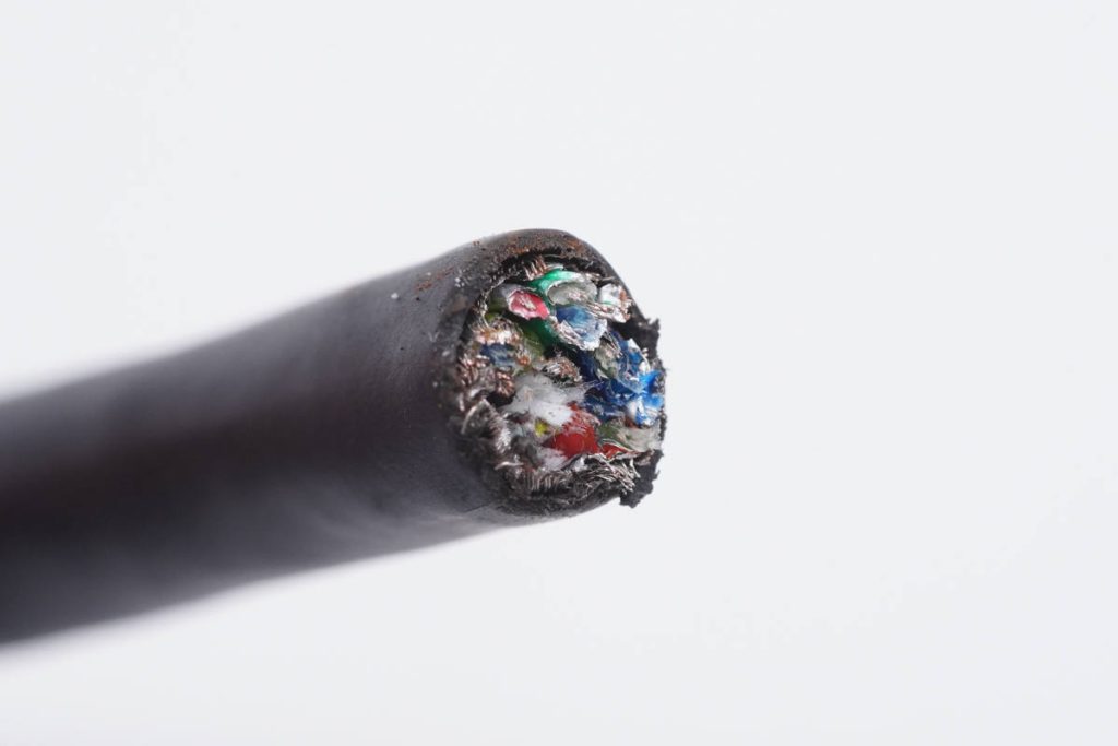

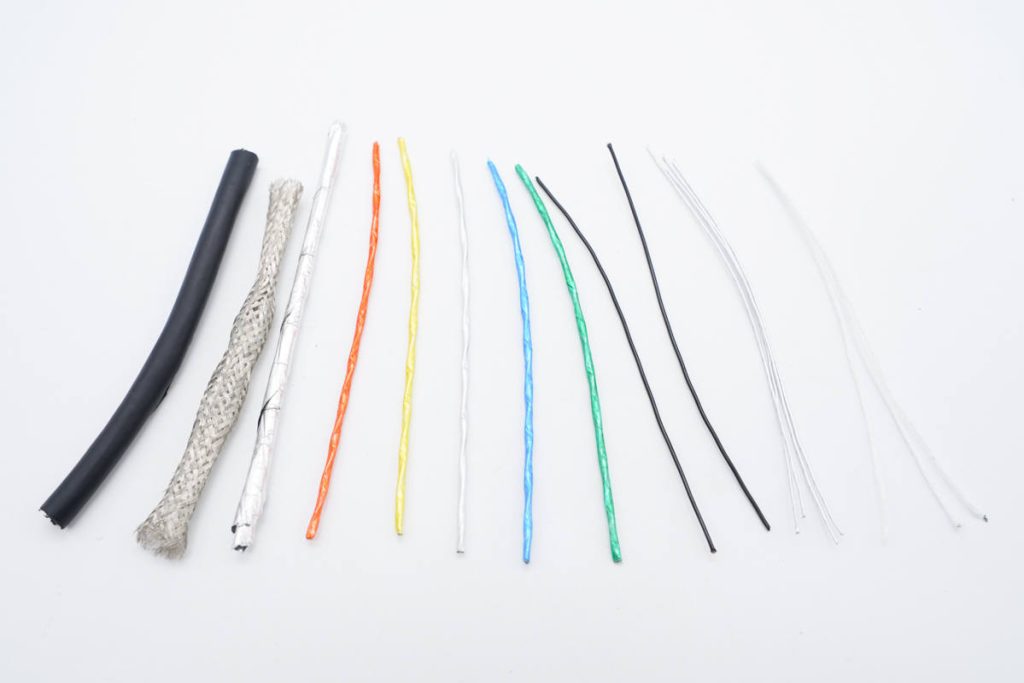

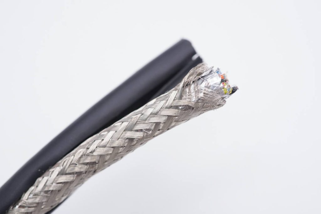

拆解过接头,下面开始拆解线缆。线缆外皮下面是屏蔽层和内部线芯。

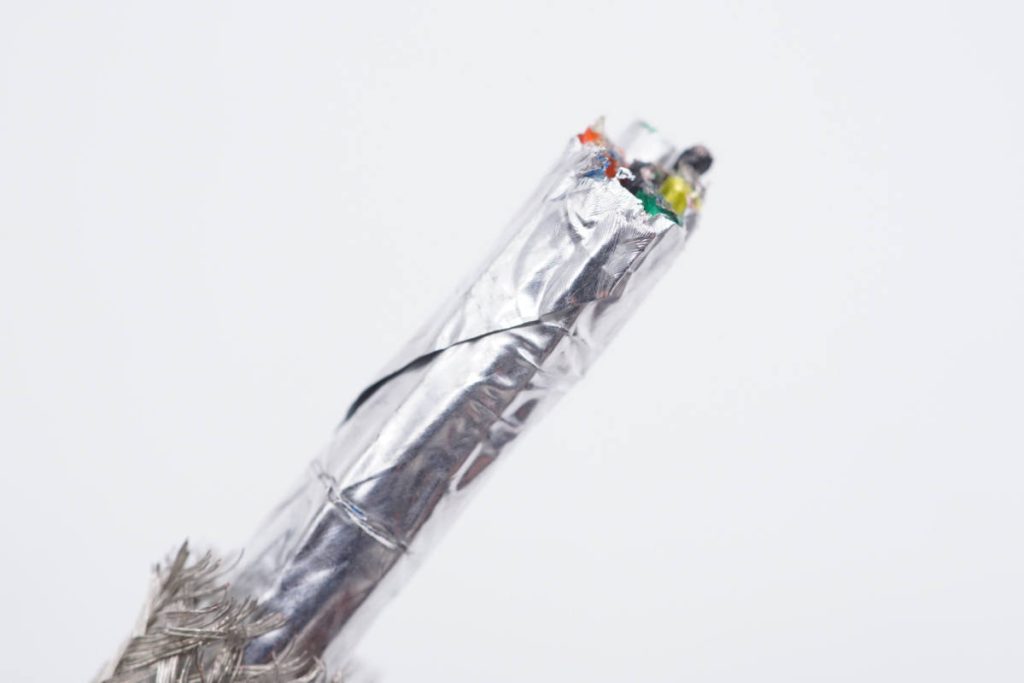

外皮下面是编织屏蔽网,屏蔽网作为地线使用。
屏蔽网内部是一层屏蔽铝箔,严密包裹线缆内芯。

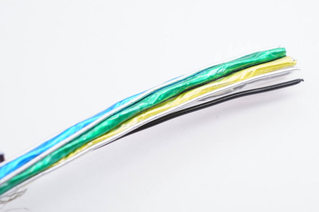

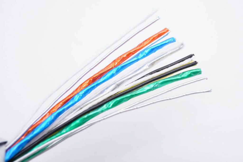

线缆内芯也使用不同颜色的屏蔽层屏蔽。

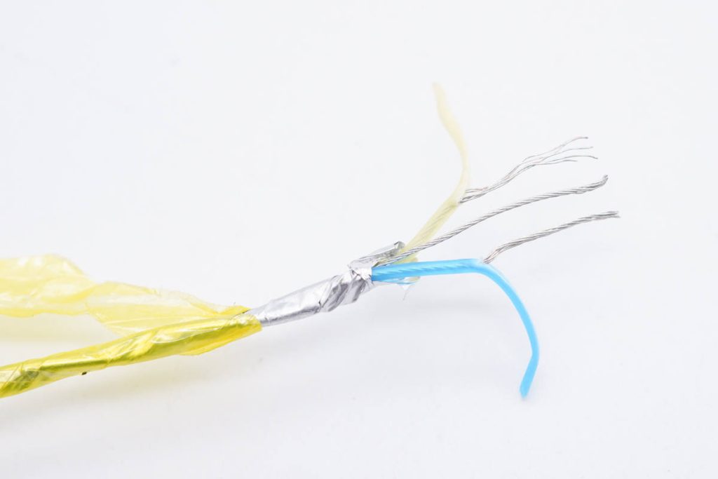

数据线芯内部采用黄、绿、红、蓝、银色五组屏蔽线,分别对应USB3.0数据线和USB2.0数据线。
其中红、黄、蓝、绿为USB3.0数据线屏蔽线,银色为USB2.0屏蔽线,黑色为正极电力线芯,银色屏蔽线用于CC通信用途。

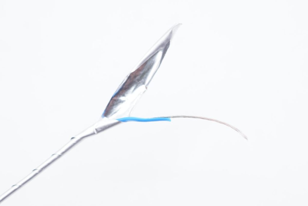

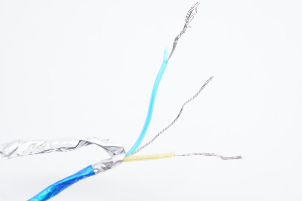

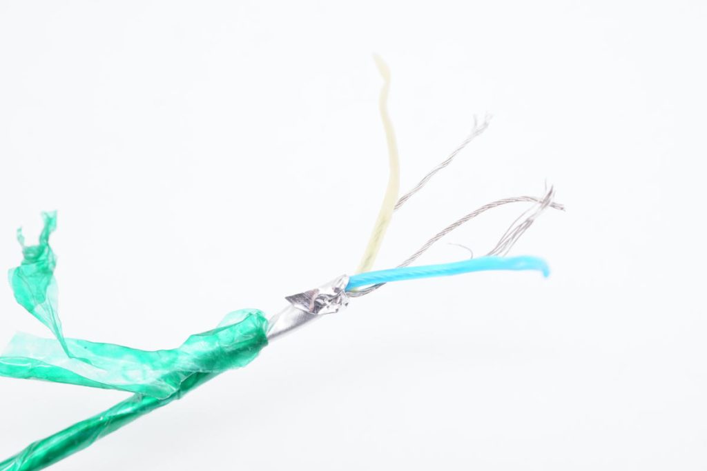

屏蔽线采用黄色外层,内部为黄色和蓝色数据线芯,内部裸线接地。
剩下的USB3.0屏蔽线也是同样的设计。
绿色屏蔽线特写。
蓝色屏蔽线特写。

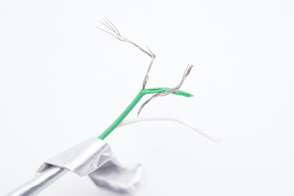

USB2.0屏蔽线特写,内部白色绿色线芯。
两根黑色线为正极线芯。

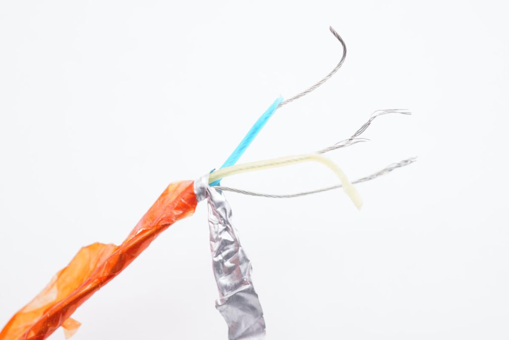

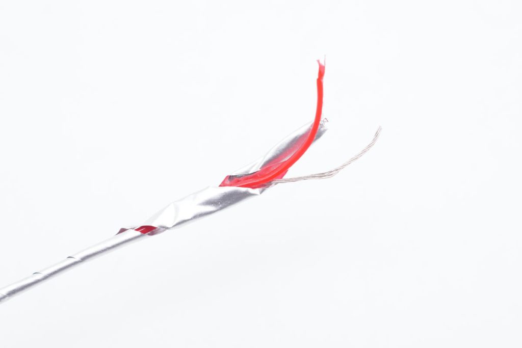

对应CC线以及VCONN的屏蔽线缆,红色线芯外面缠绕铝箔屏蔽。

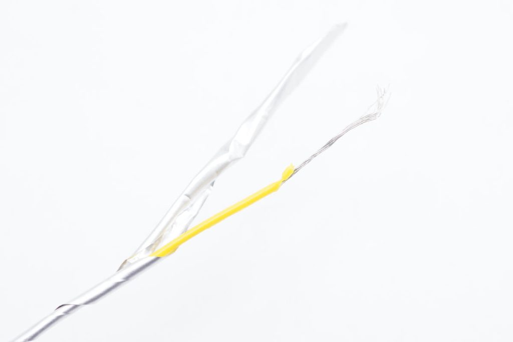

黄色线芯为同样设计。
蓝色线芯外缠绕铝箔屏蔽。

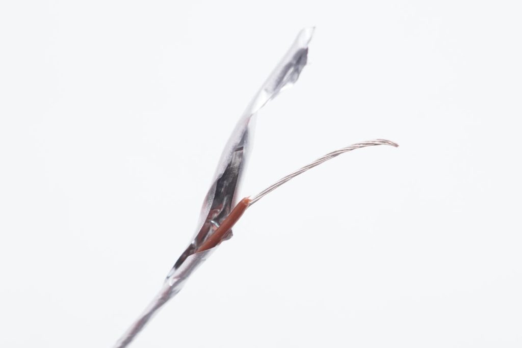

棕色线芯外缠绕铝箔屏蔽。

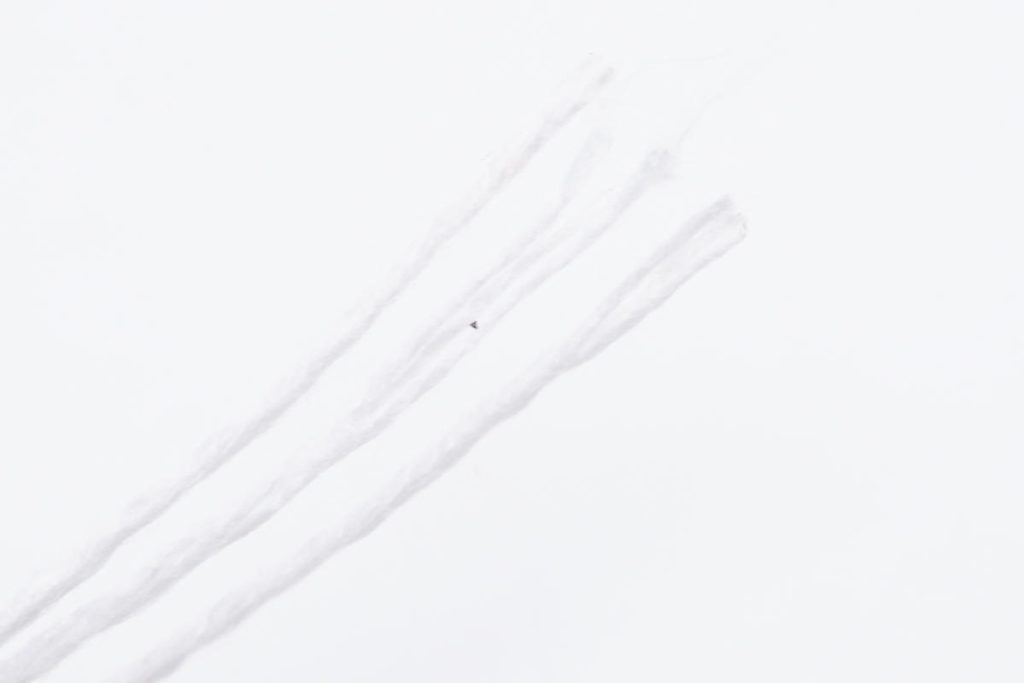

线缆中抗拉丝特写。
