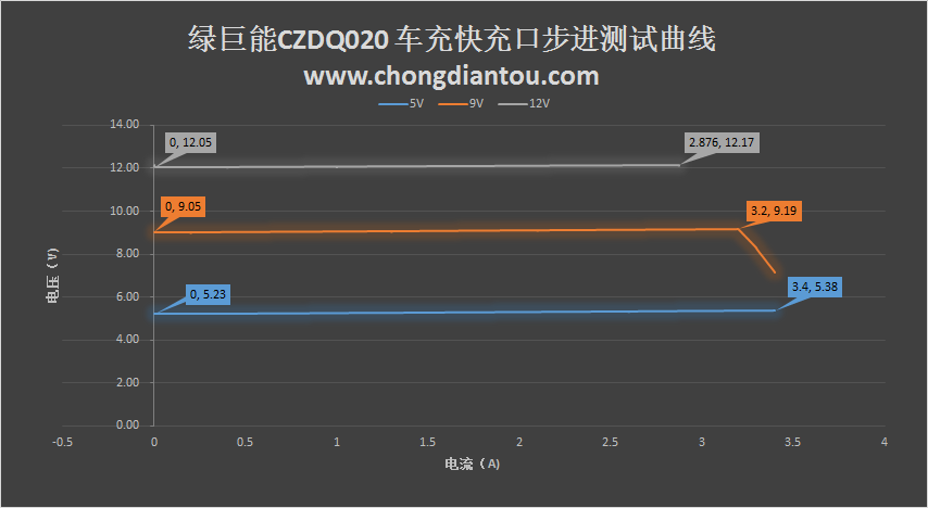

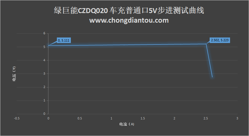

提供单口、双口两款选择。快充口采用浅紫色舌片加以区分,看起来也很炫酷。快充口支持3.6-6.5V/3A、6.5-9V/2A、9-12/1.5A输出,普通口为5V/2.4A输出。
