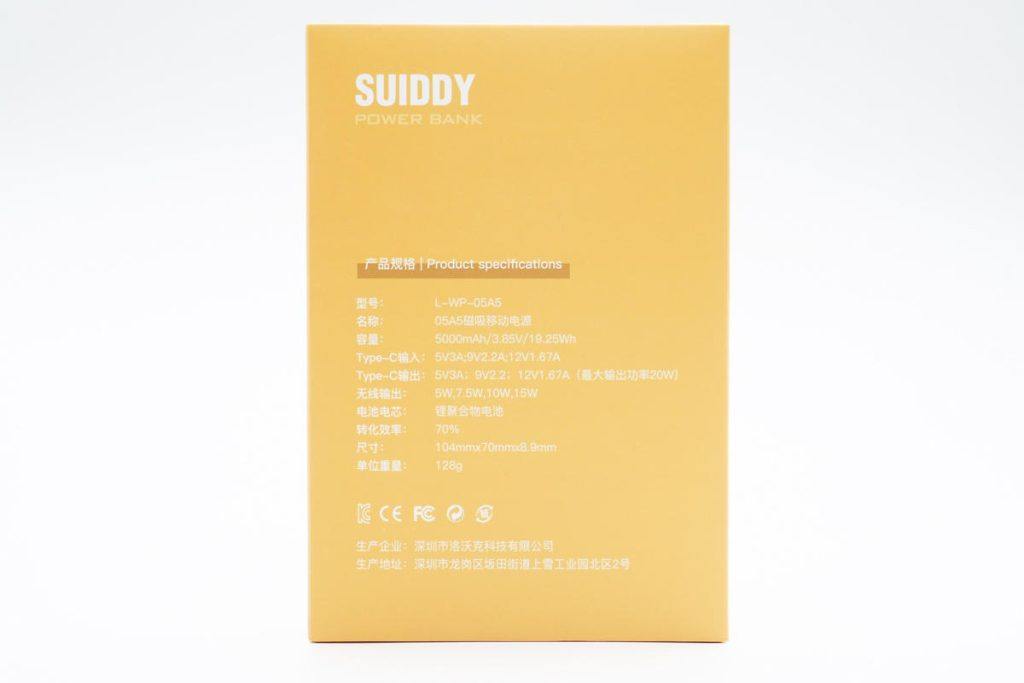

背面印有产品参数信息。

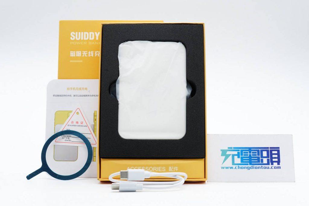

包装内含充电宝、数据线、金属片、合格证等。

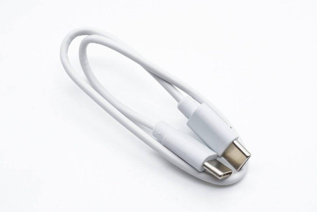

附带线缆是CC线,短线设计,方便用户携带和使用。
附带磁环贴片可以让没有内置磁吸模组的手机也能进行磁吸无线充电。

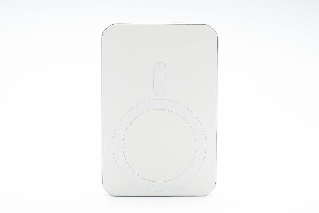

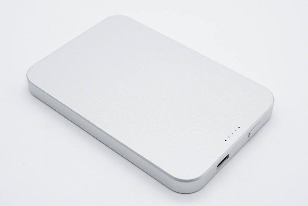

这款磁吸无线充电板机身十分扁平,外壳为金属+塑料材质,金属外壳表面磨砂边缘倒角设计。

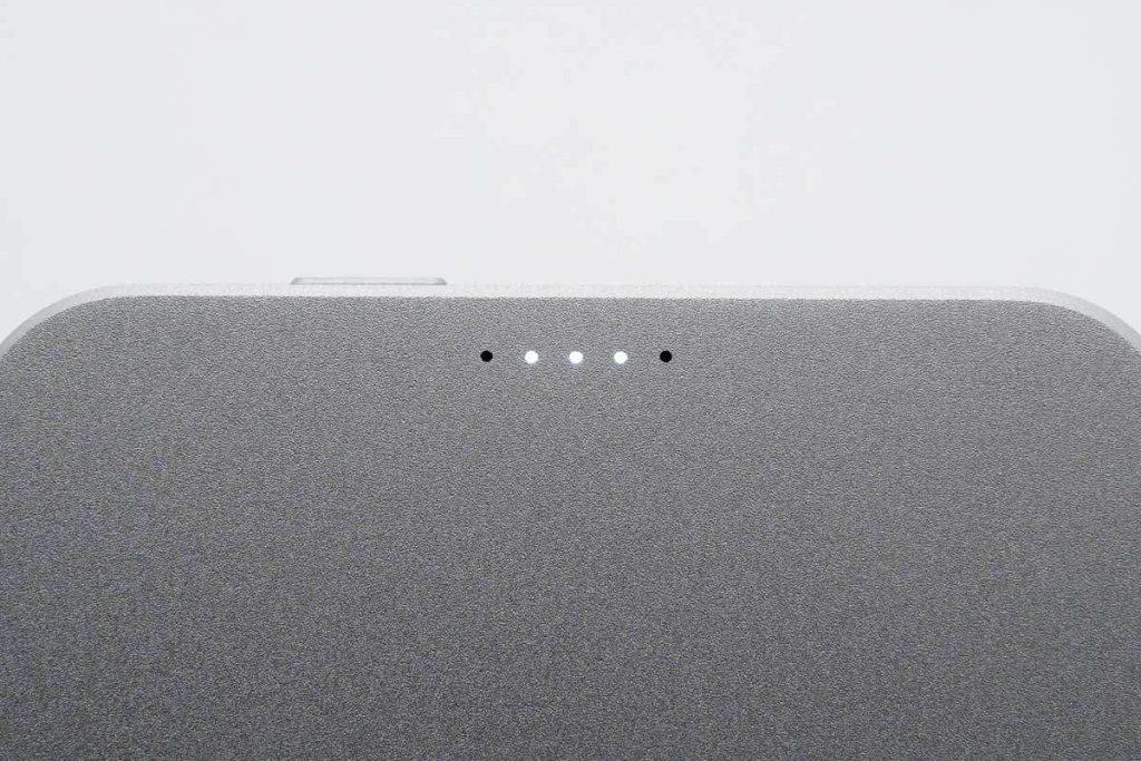

一端边缘设计有LED指示灯,亮白光。

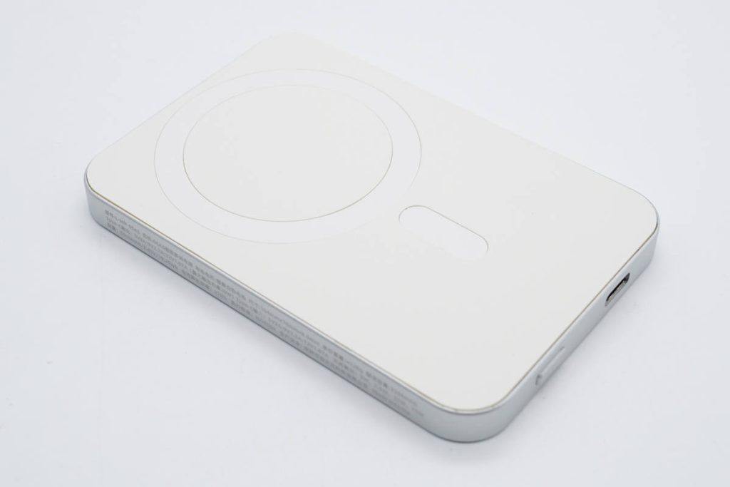

另一面是塑料外壳,并覆盖亲肤材质触摸手感很好。
没有亲肤材质覆盖的塑料外壳区域对应内部磁铁布局位置,方便用户对齐使用。

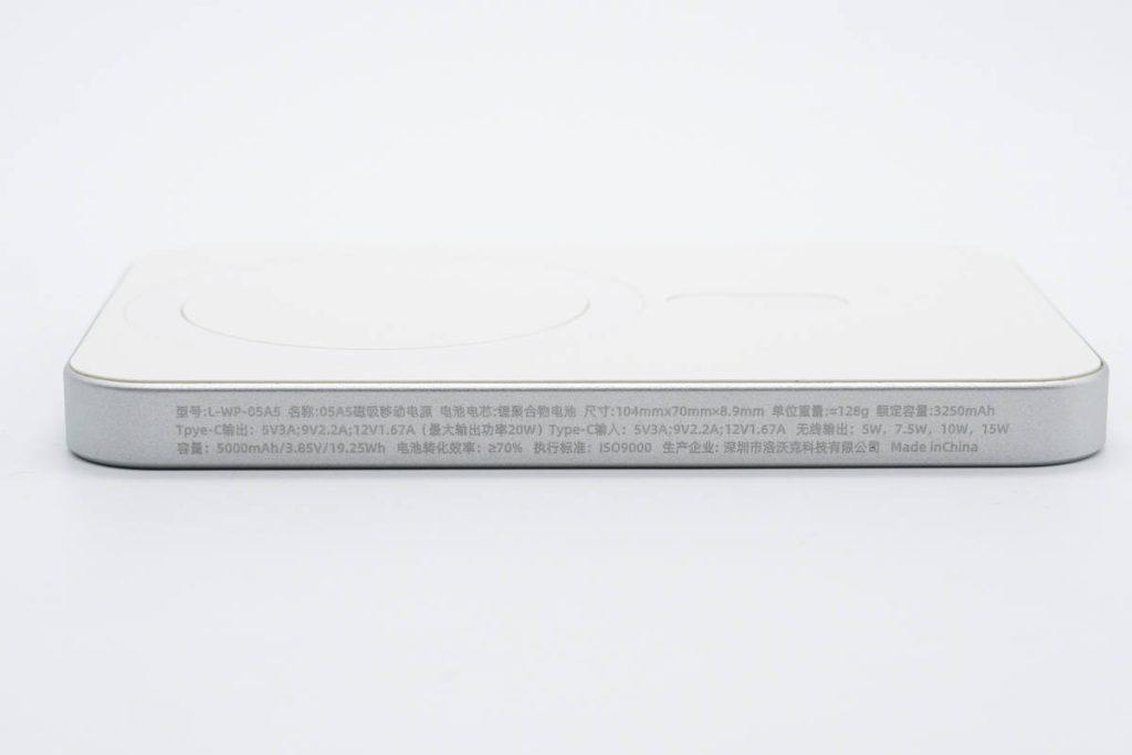

机身一侧镭雕产品参数
型号:L-WP-05A5
产品尺寸:104*70*8.9mm
重量:约128g
电芯容量:5000mAh/3.85V/19.25Wh
额定容量:3250mAh
转换效率:≥70%
USB-C输入/输出:5V3A、9V2.2A、12V1.67A
无线输出:5W、7.5W、10W、15W
生产企业:深圳市洛沃克科技有限公司

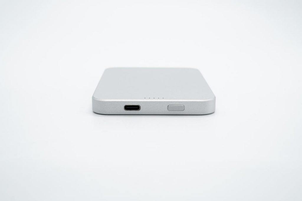

LED指示灯同一端设有电源键以及USB-C接口。
USB-C接口特写,黑色胶芯不露铜。

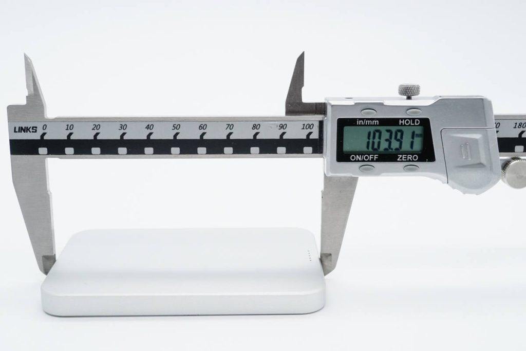

测得充电宝机身长度约为104mm。

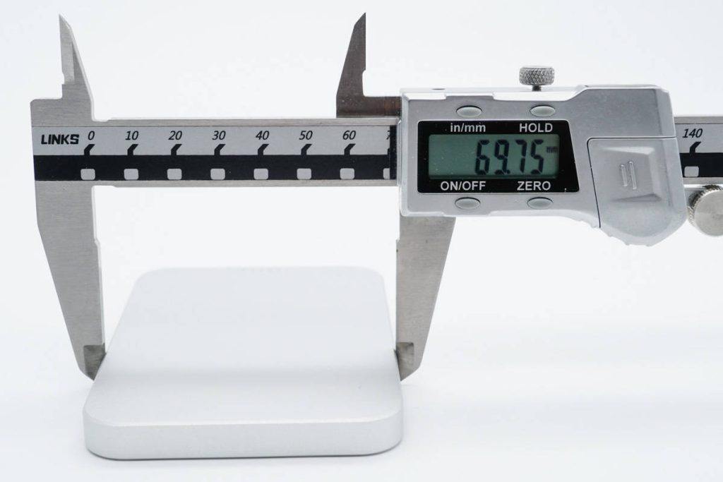

宽度约为70mm。

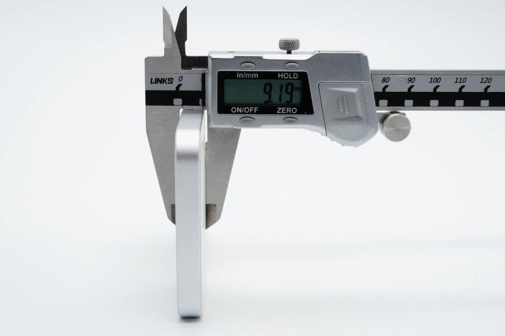

厚度约为9mm。

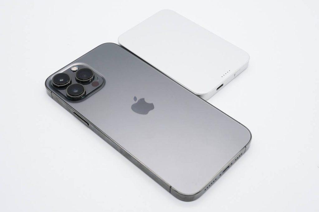

和苹果iPhone 13 Pro Max对比,要小很多。

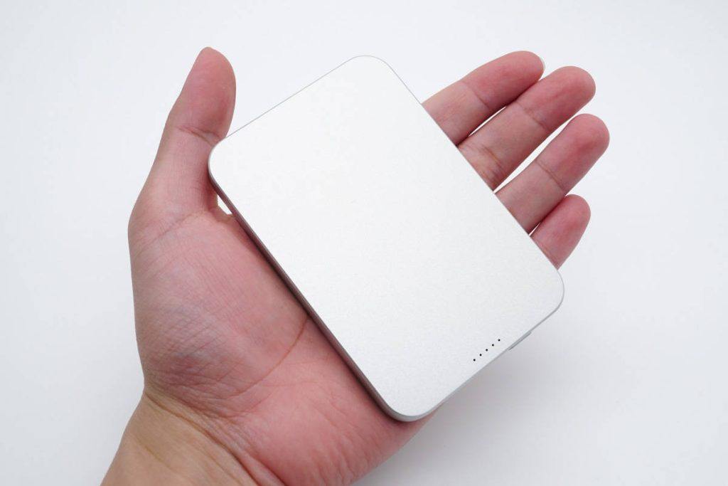

拿在手上的大小直观感受。

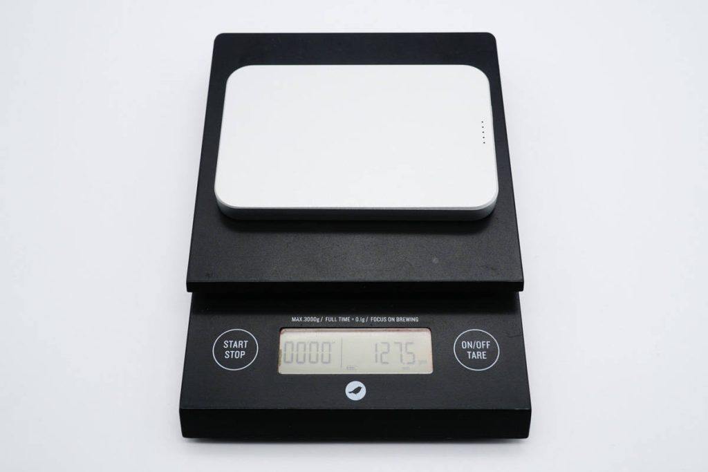

净重约为128g。

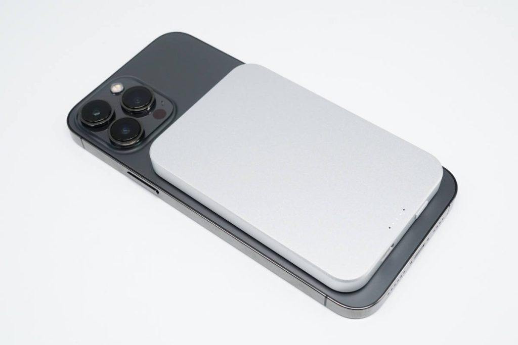

充电宝可以很好贴合在手机背面,并且不会挡到摄像头,用户边充电边拍照两不误。

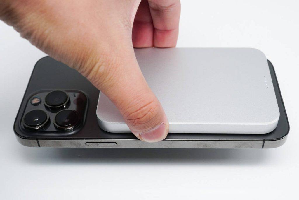

测试吸附力,可以吸附iPhone 13 Pro Max手机悬空不掉落,吸附力也很好。

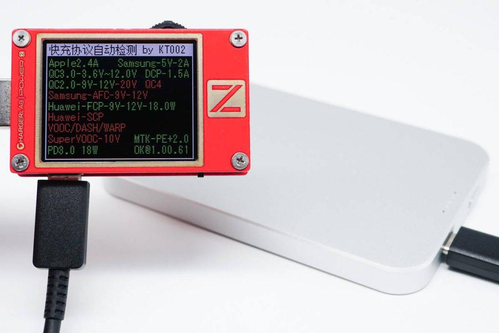

使用ChargerLAB POWER-Z KT002测得USB-C口支持Apple 2.4A、Samsung 5V2A、DCP协议,以及QC2.0/3.0、FCP、PE2.0、PD3.0快充协议。
此外PDO报文显示C口还具备5V2A、9V2A、12V1.5A三组固定电压档位。

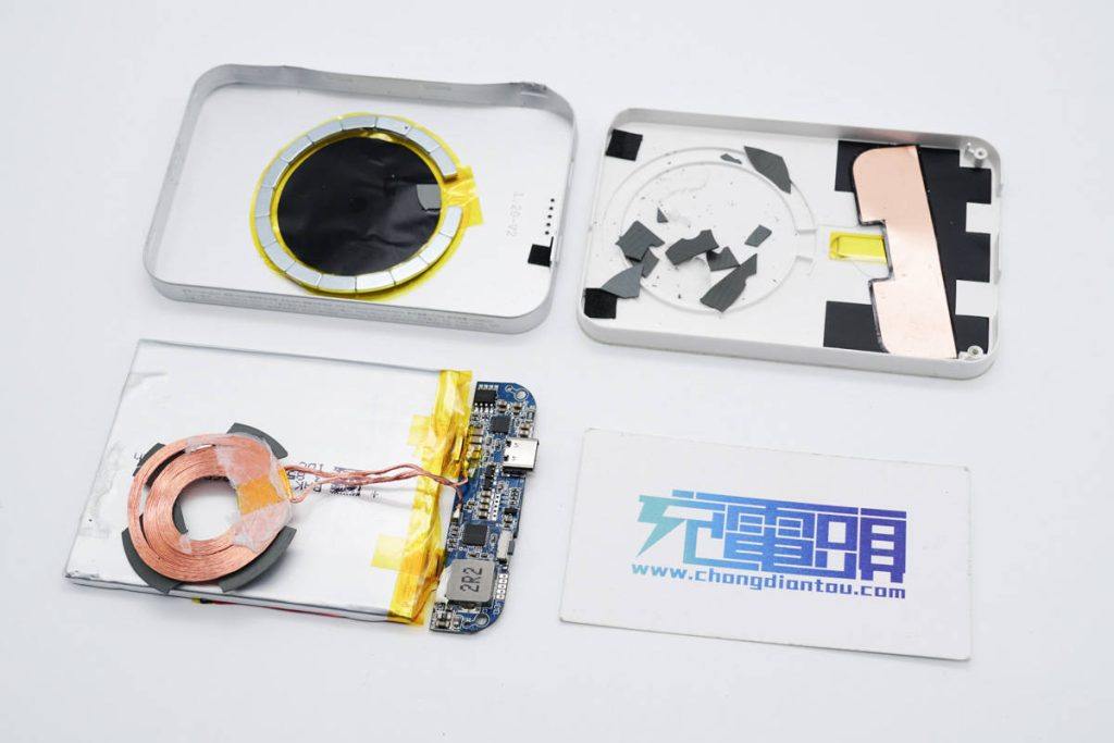

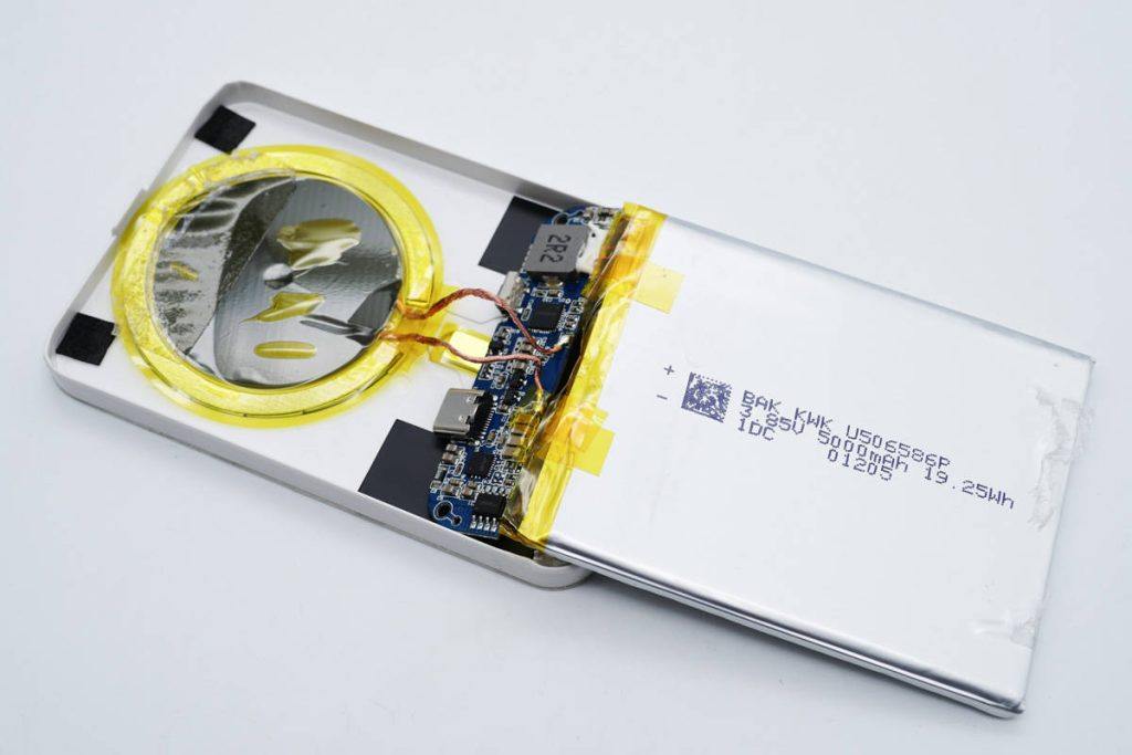

拆开金属外壳,与内部的塑料外壳采用卡扣连接固定。外壳上开有电源指示灯开孔,USB-C母座开孔和电源按键。

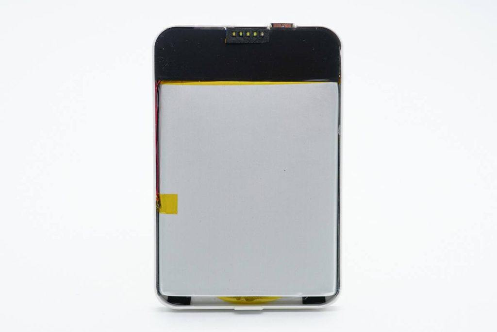

内部的塑料外壳上固定电池、PCB和无线充电线圈。

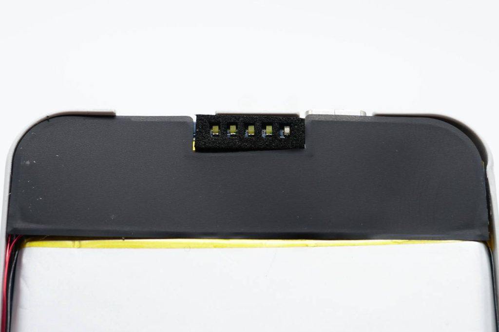

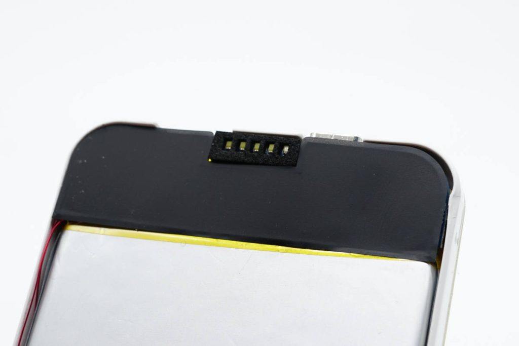

电路板上粘贴石墨铜箔帮助散热。
正中是5颗电源指示灯。

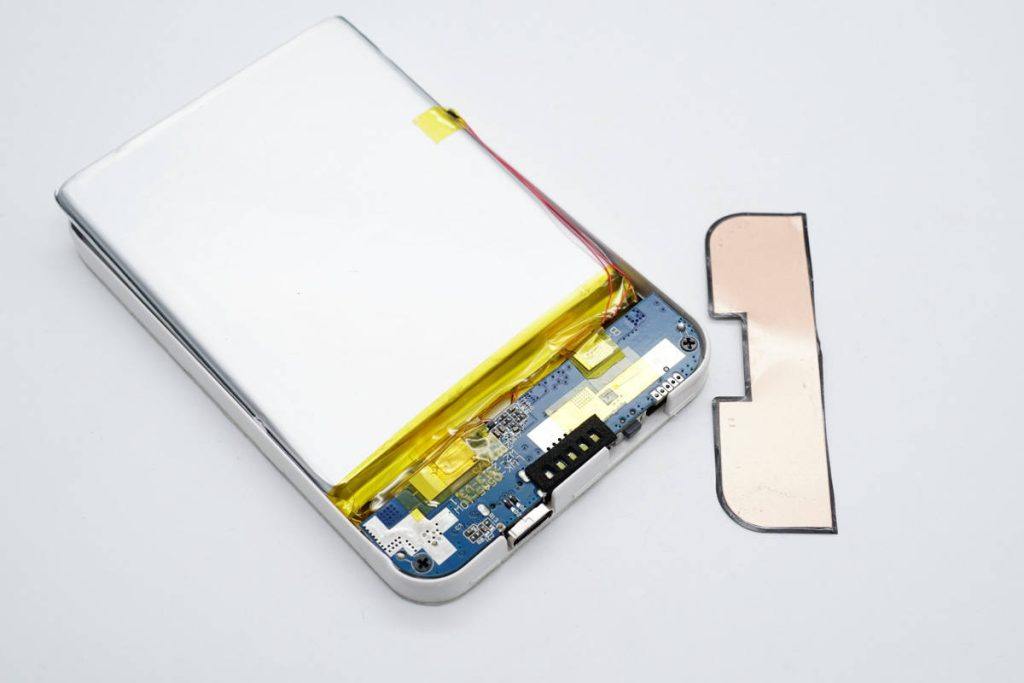

撕下石墨散热铜箔,下面是移动电源和无线充电路的PCB。
石墨散热铜箔特写。

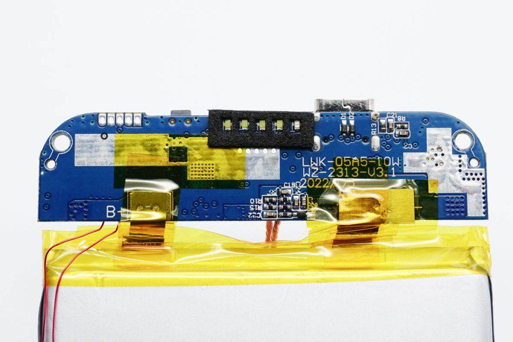

PCB上电池正负极粘贴高温胶带绝缘。
PCB使用螺丝固定在塑料外壳上。

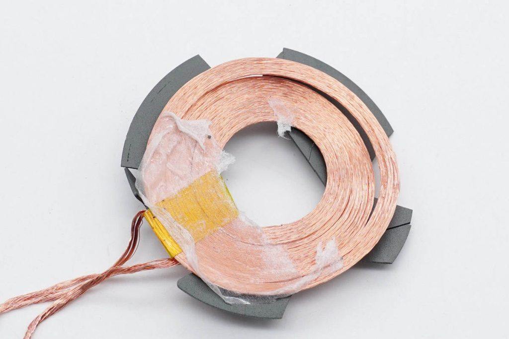

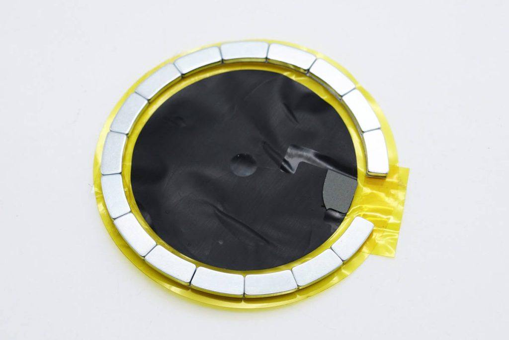

无线充电线圈固定在外壳内部,外圈有一圈磁铁用于吸附手机。
共使用16颗磁铁组成磁铁环。
无线充电线圈采用利兹线绕制,超薄设计。

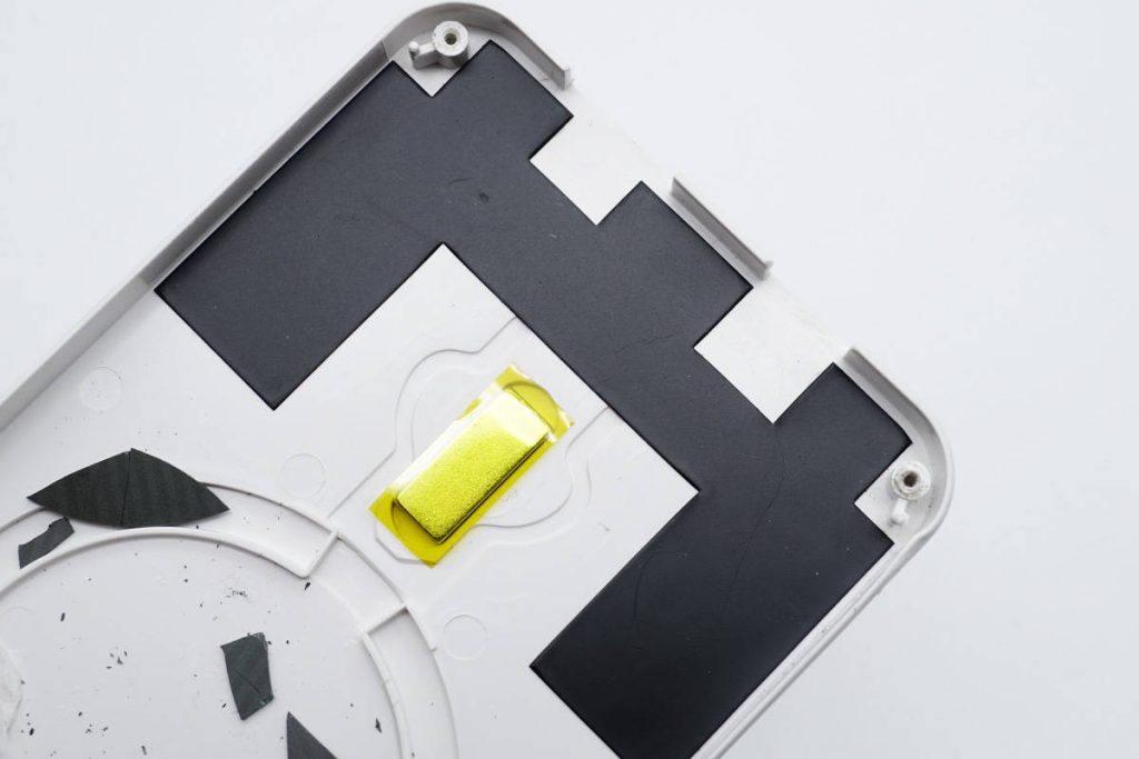

塑料壳体内部也贴有石墨导热铜箔,用于散发充电时的发热。

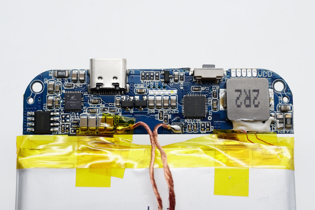

PCB正面一览,可以看到三颗芯片,分别用于移动电源功能、无线充电和电池保护。

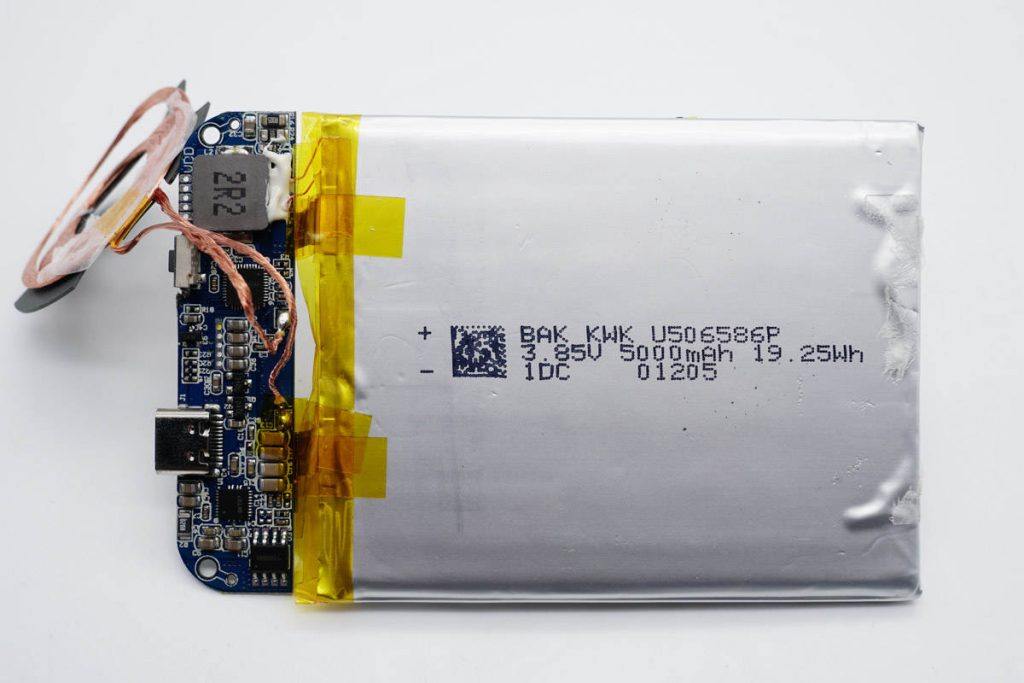

PCB背面对应芯片的位置开过孔并露铜加锡,加强散热,电芯点焊到PCB上,电池左侧是检测电池温度的热敏电阻。
电芯来自比克电池,506586,厚5mm,宽度为60mm,长度为86mm,3.85V高压电池,容量5000mAh。
丝印391HB2BV47的移动电源主控芯片,来自智融科技,芯片内部集成充放电开关管以及协议功能,支持电量显示等控制逻辑,单颗芯片可实现移动电源全部功能。
2.2μH一体合金电感特写,配合移动电源主控芯片实现快充充放电。
输出MLCC滤波电容特写,四颗并联。

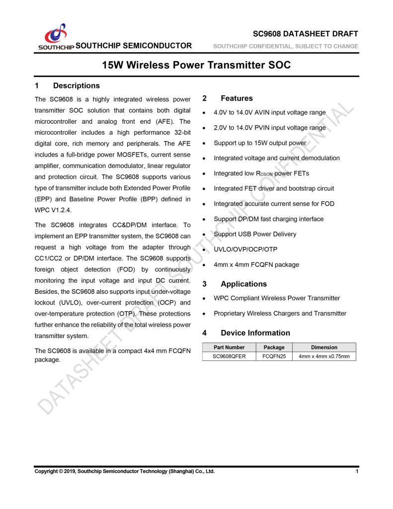

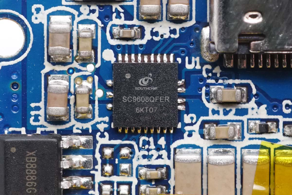

移动电源内置一颗全集成的无线充电芯片SC9608,来自南芯半导体,SC9608是一款高集成度无线充电发射端SOC,其集成了power stage,MCU主控以及快充协议部分,支持15W无线充电输出。
南芯SC9608资料信息。

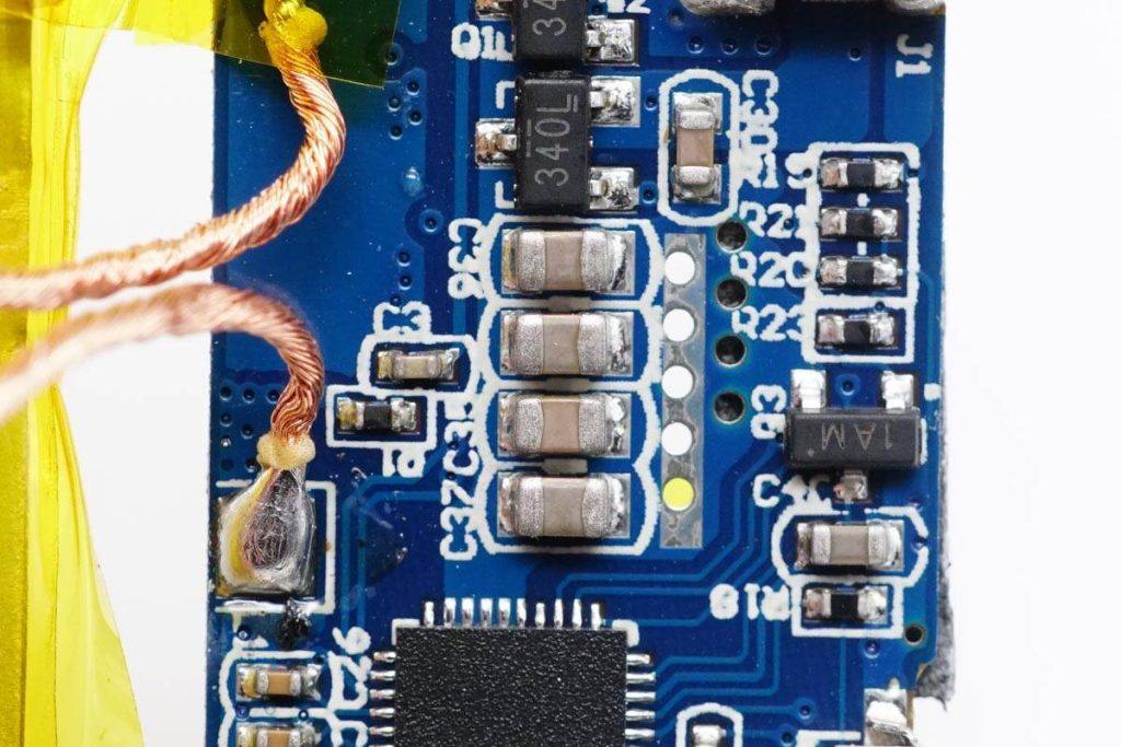

四颗并联的谐振电容。

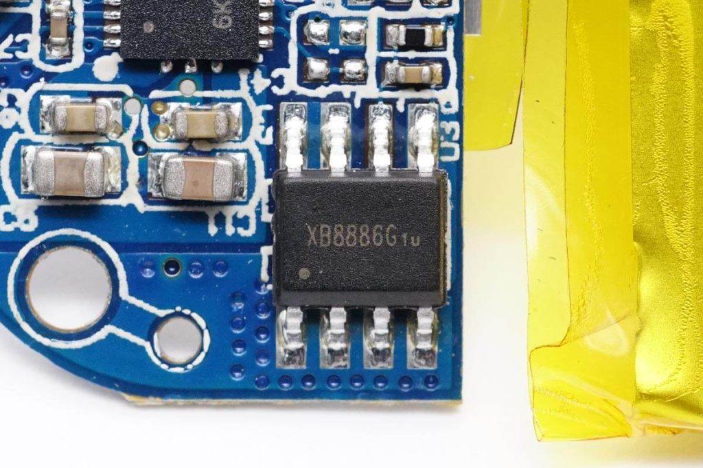

用于电池保护的赛芯微 XB8886G 一体化电池保护芯片,提供电池过充,过放以及过流保护。

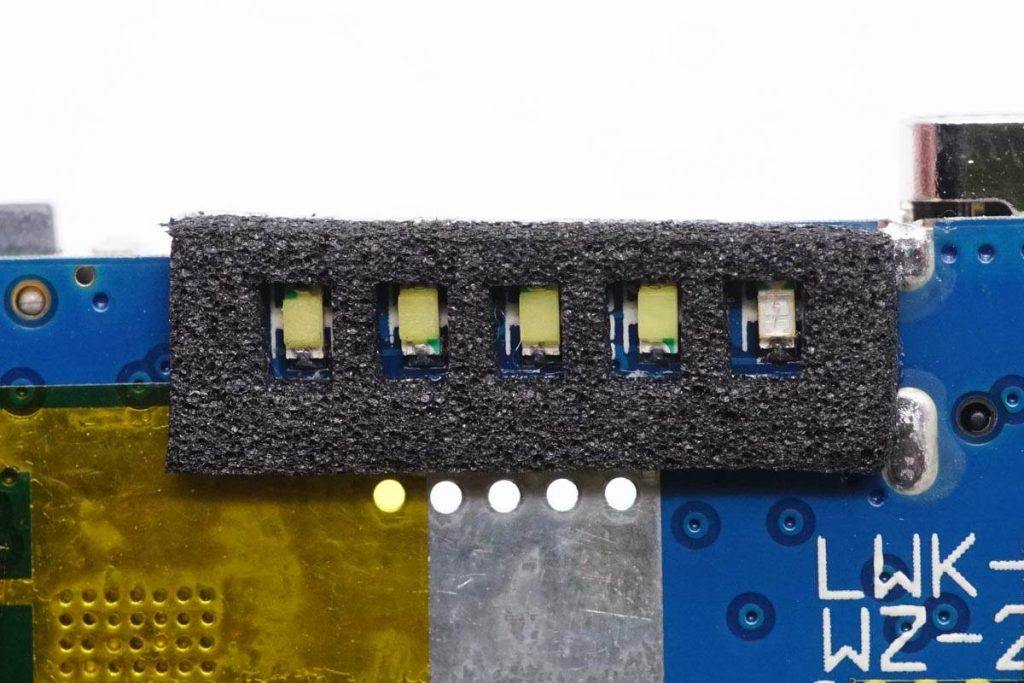

五颗电量指示灯,分别指示电池电量及无线充电状态。
