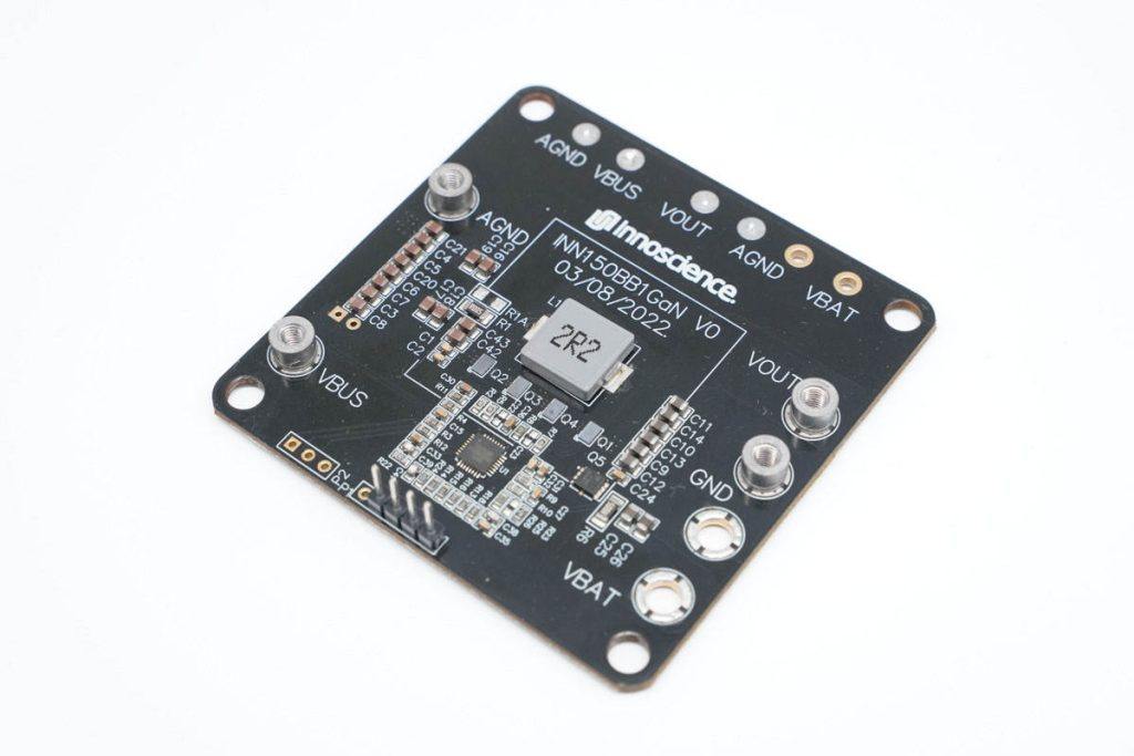

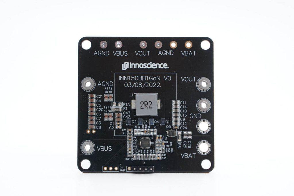

英诺赛科推出的150W氮化镓升降压参考设计采用同步升降压控制器,驱动四颗英诺赛科INN040W040A组成的H桥,用于同步升降压电压转换。PCB板中间是一颗2.2μH合金电感,输入输出使用多颗0805封装MLCC进行滤波。

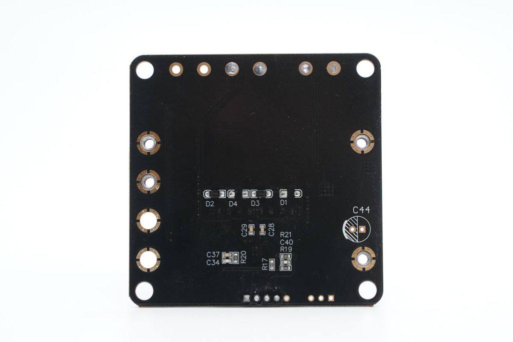

背面只有少量阻容分立元件和两颗二极管。
参考设计一览,其中输入和直流输出焊接接线柱,电池输出未使用,顶部焊盘为电压测试点。

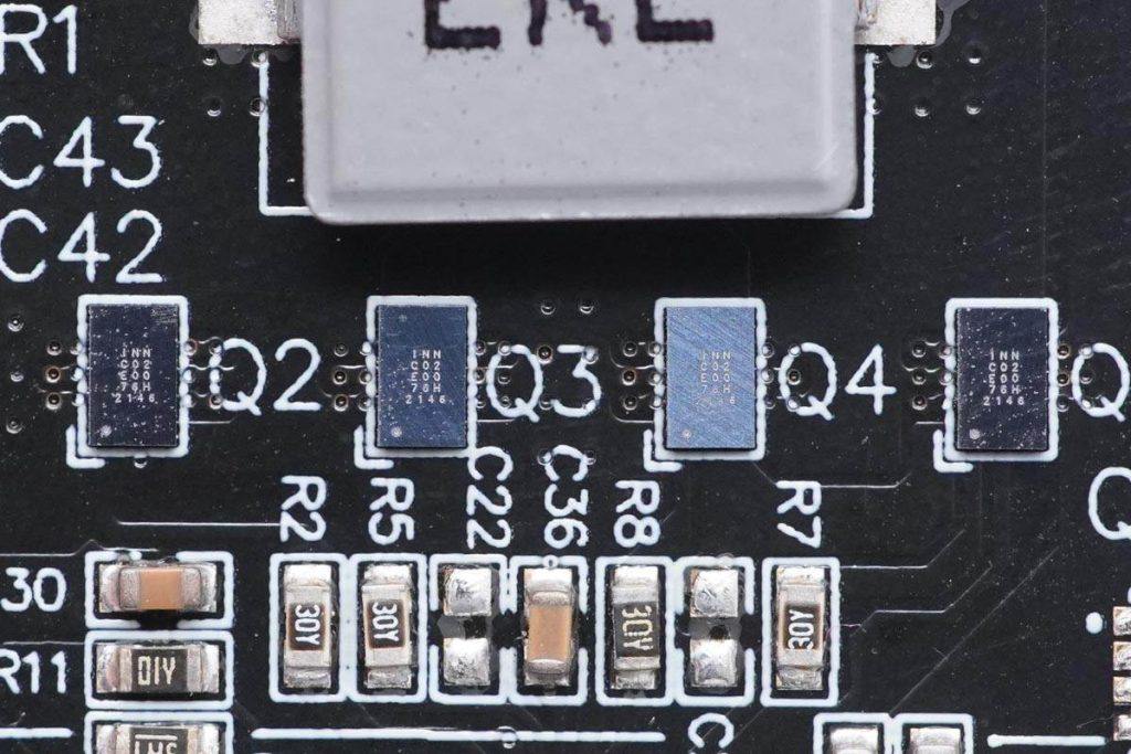

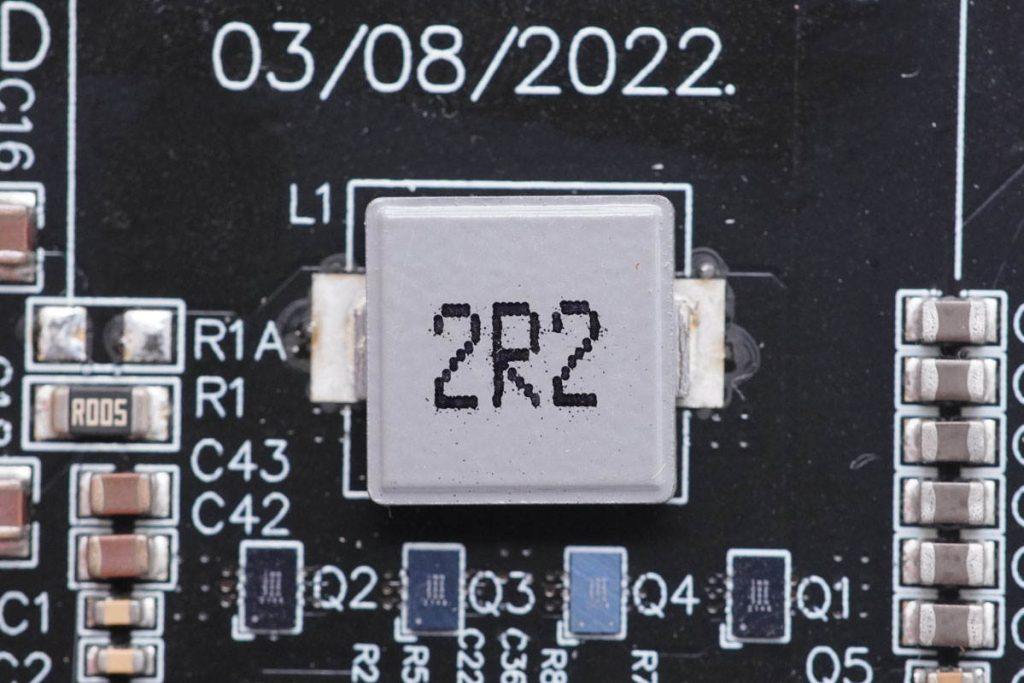

四颗英诺赛科的氮化镓开关管一字排开组成H桥,芯片边缘大面积过孔通过PCB辅助散热。INN040W040A采用CSP封装,散热性能好,封装面积小。
升降压电感使用一颗10*10mm尺寸,2.2μH电感。氮化镓低开关损耗的优势,支持高开关频率,高开关频率可以使用小感量的电感,降低电感铜损,提高转换效率。

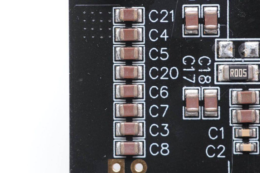

输入侧多颗MLCC并联滤波。

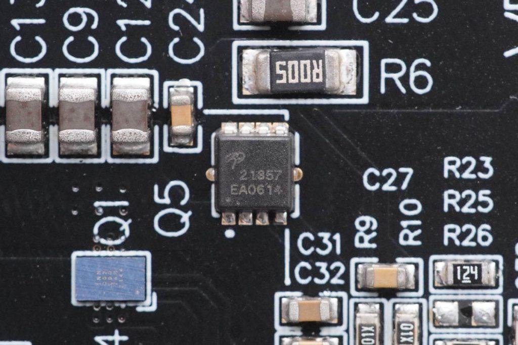

用于控制电池的BAT FET,由同步升降压控制器控制。

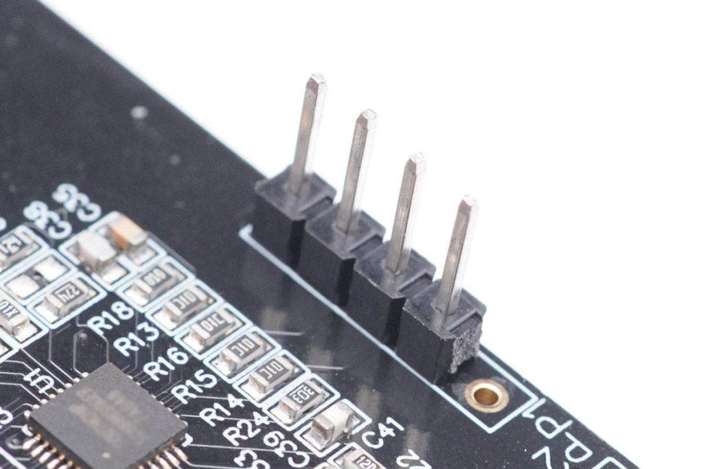

I2C接口排针特写,通过I2C接口配置参数。

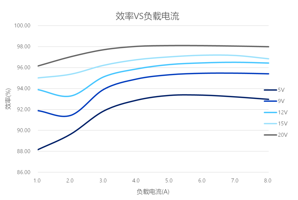

使用24V输入模拟车充实际使用环境,将参考设计开关频率设定为600KHz,输出电压选择5、9、12、15、20V五档PD快充电压,随着输出压差的减小,效率提升。对于20V5A,100W输出时,转换效率高达98%,也就是说在参考设计上的功耗仅为2W,大幅简化大功率车充的散热设计。

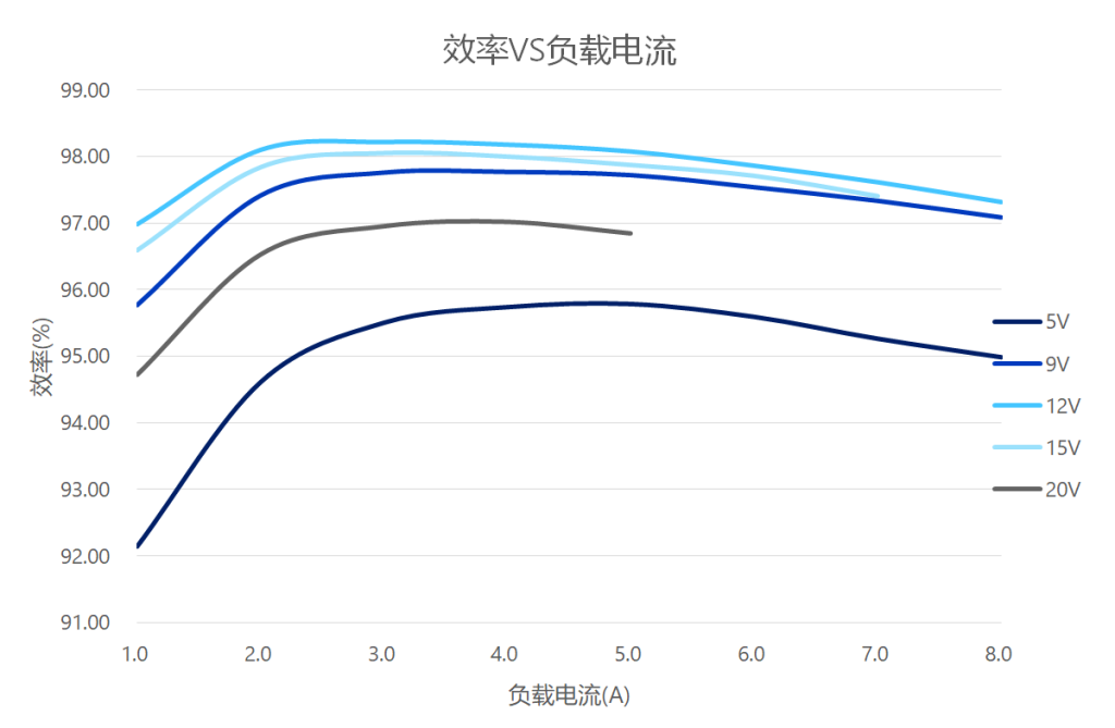

在12V输入环境下,对应12V和15V的输出效率最高,非常适合PPS手机快充。在12V输入下,对应20V5A输出的升压效率仍然达到了97%。氮化镓的应用,对于转换效率提升非常明显。
