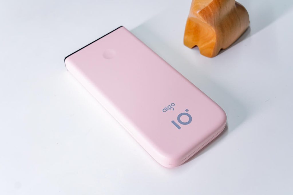

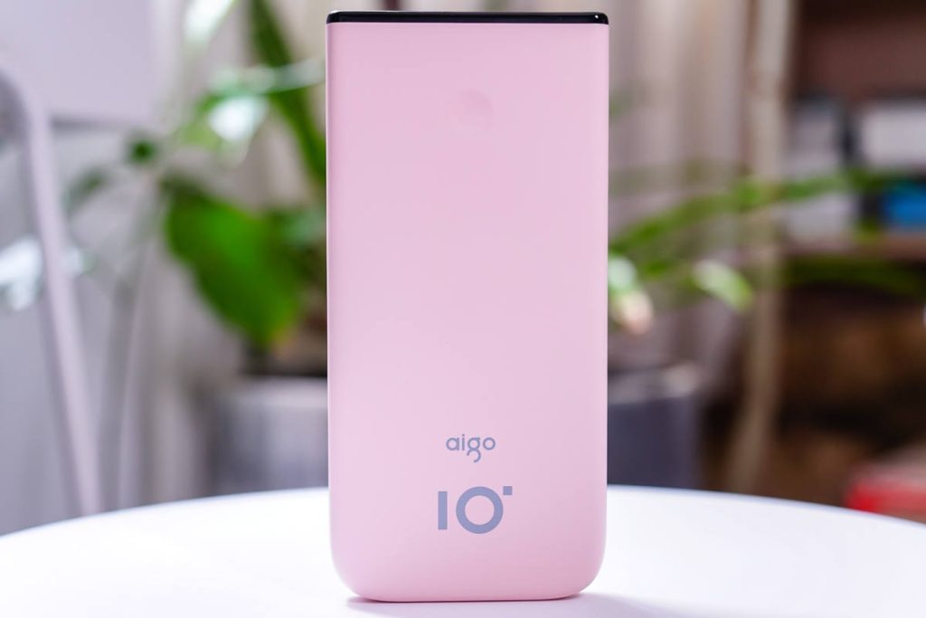

从外包装上看就是猛男狂喜粉色,aigo 还推出了白色、黄色、蓝色共四种颜色,支持最高22.5W充电功率。

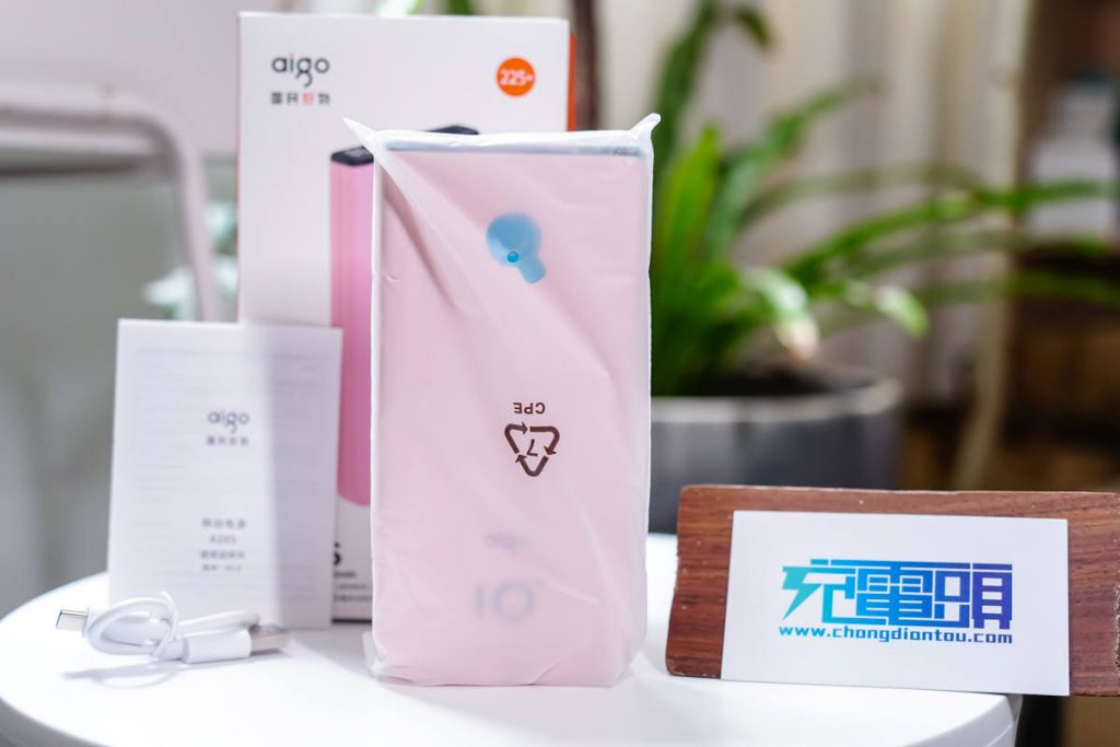

包装内除了充电宝,还有一根A2C数据线和说明书。
充电宝的本体采用磨砂工艺,防滑耐磨,历久弥新。内置了10000mAh的锂聚合物电池,额定容量5800mAh(5V3A),足够为 iPhone 充电两次。

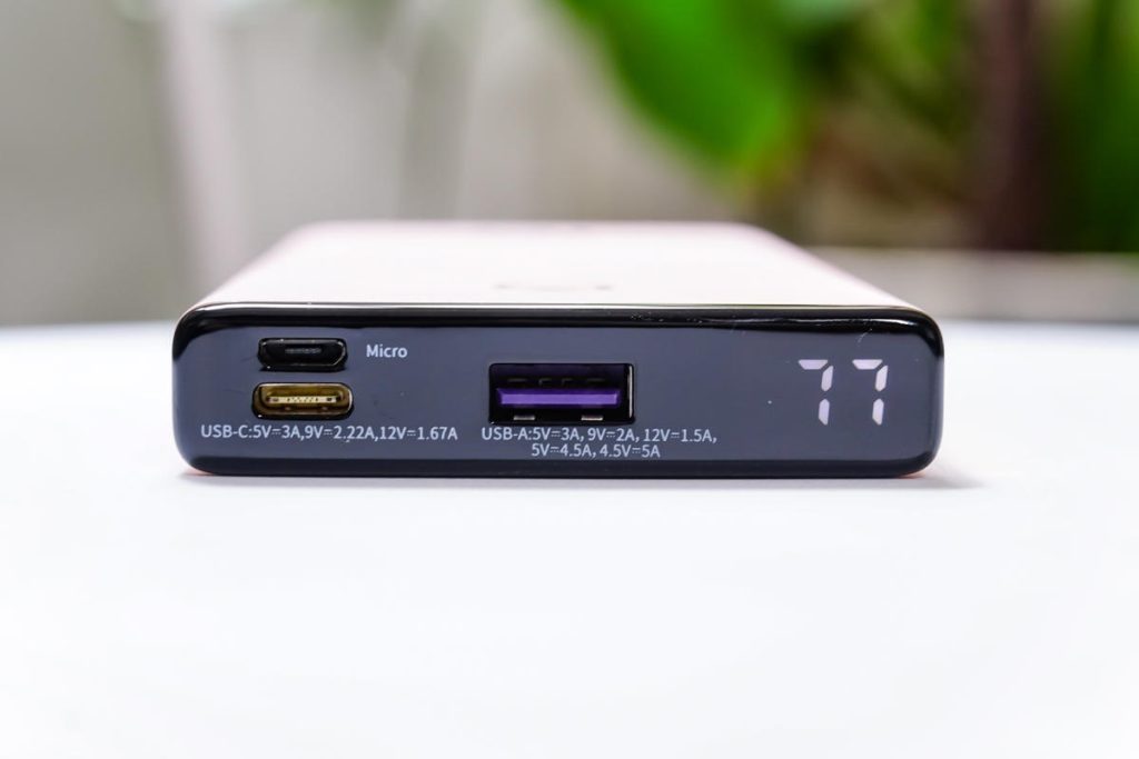

这款充电宝共配置了 USB-A+USB-C+Micro 三种接口,接口处贴心标注了充电的功率,C口最大输出20W,A口最大输出22.5W。同时数显屏也设计在了接口面,隐藏式设计,看上去更加美观大方。

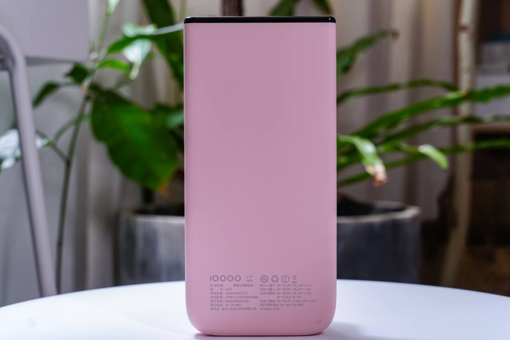

充电宝的背面印有规格参数,这里就不再赘述。

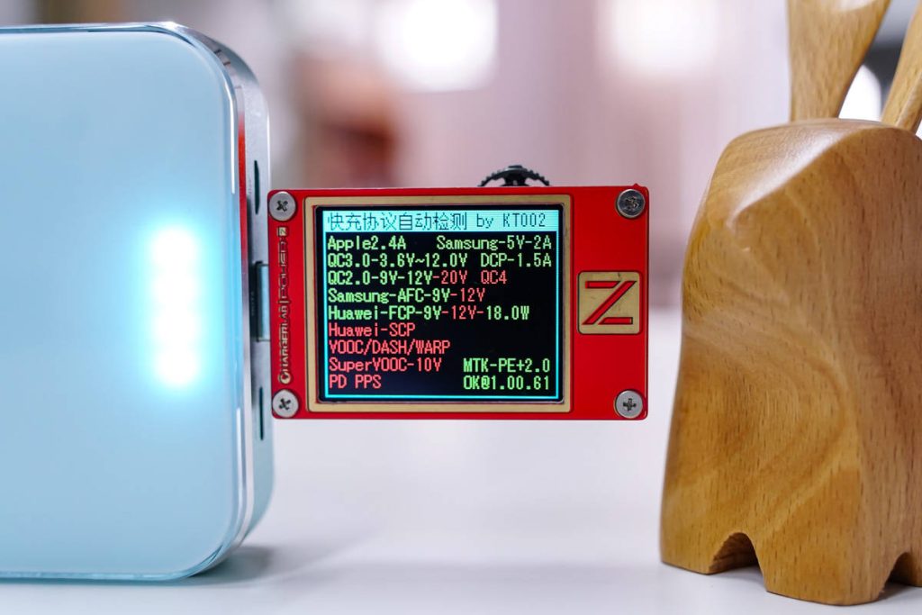

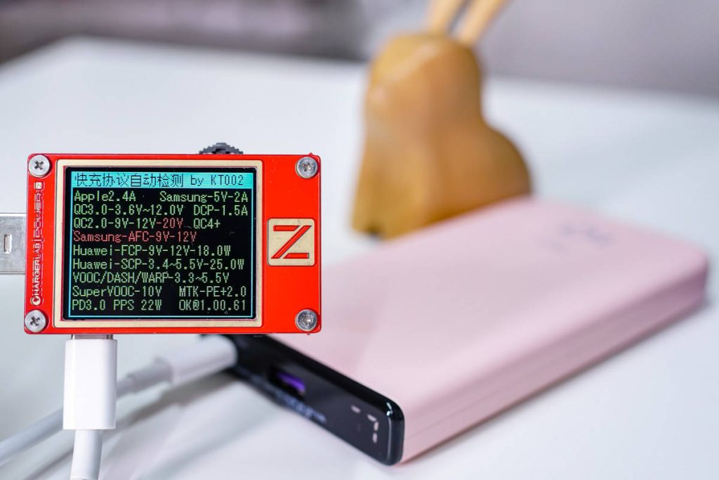

这里也测试下接口的协议,USB-A 接口实测支持 Apple2.4A、QC2.0、QC3.0、FCP、SCP、PE、VOOC 等充电协议,为华为、OPPO、vivo、iPhone 等机型快充都不是问题。
USB-C 接口就更厉害了,几乎全绿,支持 Apple2.4A、QC2.0、QC3.0、QC4+、FCP、SCP、PE、VOOC、PD3.0和PPS等充电协议,为各种数码设备充电都能手到擒来。

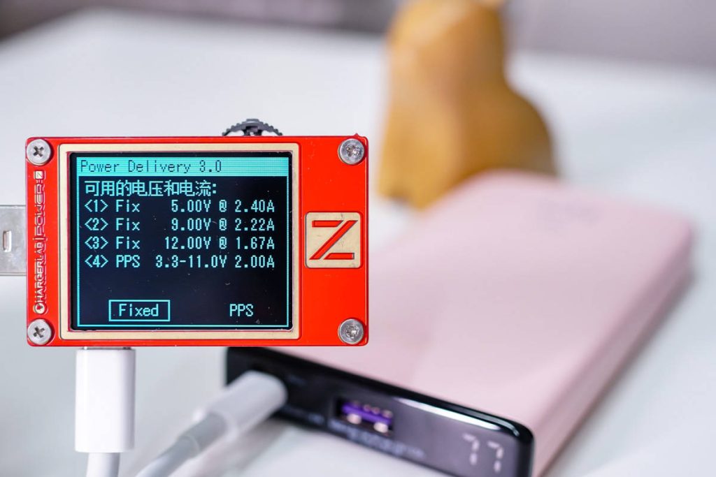

PDO报文方面,支持 5V2.4A、9V2.22A、12V1.67A 三组固定电压和 3.3V-11V2A 一组PPS电压档位,有着更好的设备兼容性。

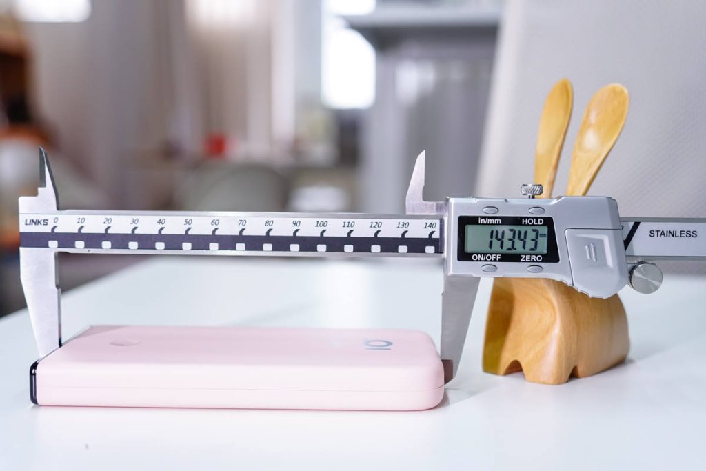

充电宝的长度约为143.43mm。

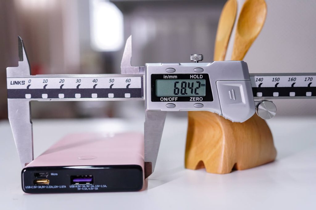

宽度约为68.42mm。
厚度约为15.62mm,整体造型较为轻薄,塞进口袋、背包里不会鼓鼓囊囊的。

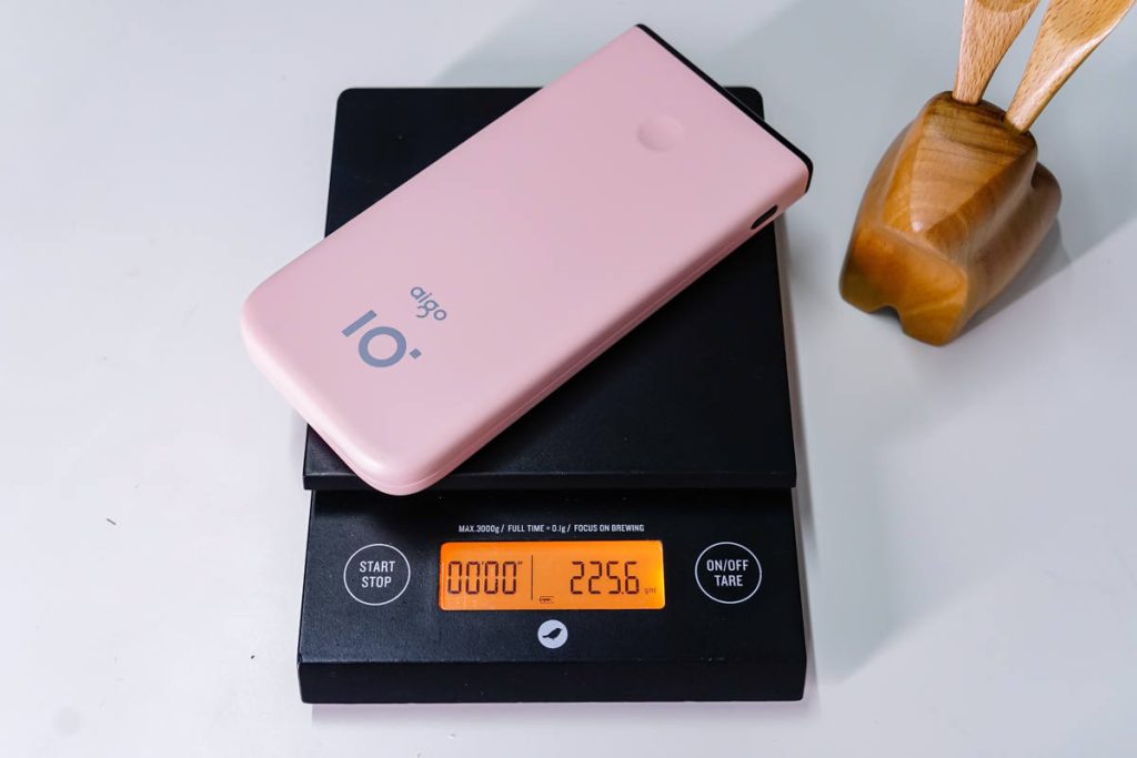

充电宝的单体重量约为225.6g。

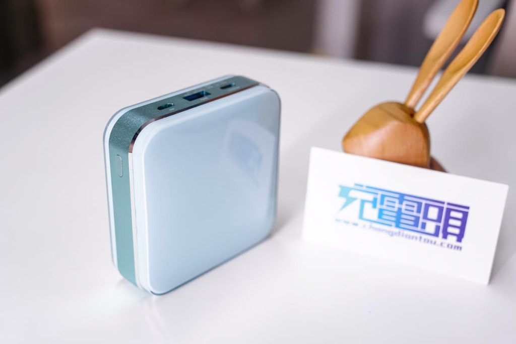

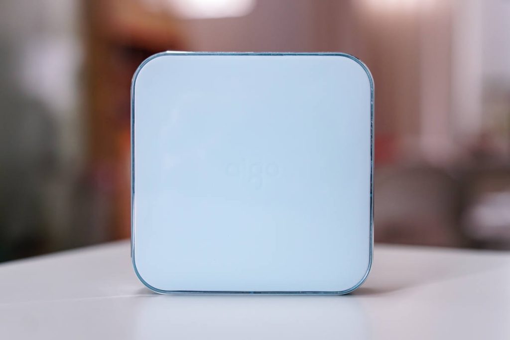

充电宝表面采用镜面设计,圆润过渡,透明表面下泛出莫兰迪色系的蓝色,和糯米糍一样质感独特。

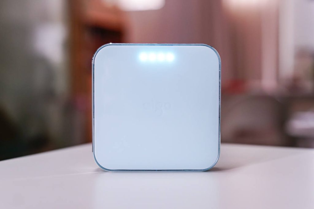

电源指示灯也隐藏在正面,平日里看不出来,最大程度保证了浑然一体的视觉体验。

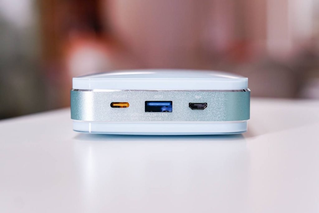

中框和手机一样,采用铝合金材质,高光倒角和镜面衔接让一体感更强,视觉观感更和谐。接口也配置在中框上,同样为 USB-A+USB-C+Micro 三种接口,接口处贴心标注了充电的功率,C口最大输出20W,A口最大输出18W。

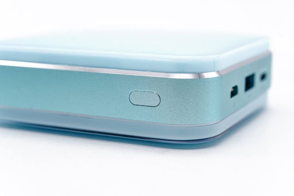

电源键设计在了充电宝的侧面。

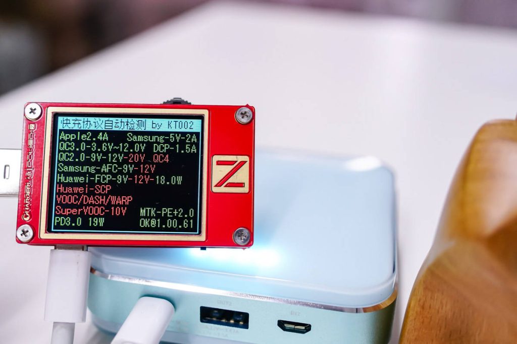

这里也测试下充电宝的协议支持,USB-A 接口实测支持 Apple2.4A、QC2.0、QC3.0、AFC、FCP、PE 等充电协议。
USB-C 支持 Apple2.4A、QC2.0、QC3.0、FCP、PE、PD3.0 等充电协议,为各种数码设备充电都能手到擒来。

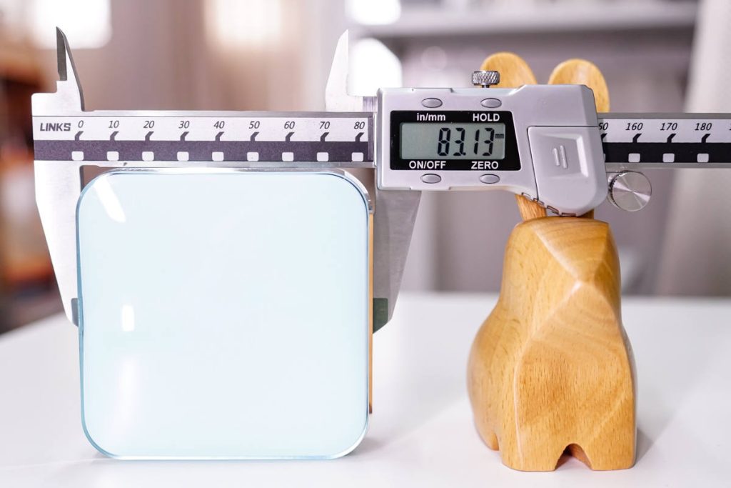

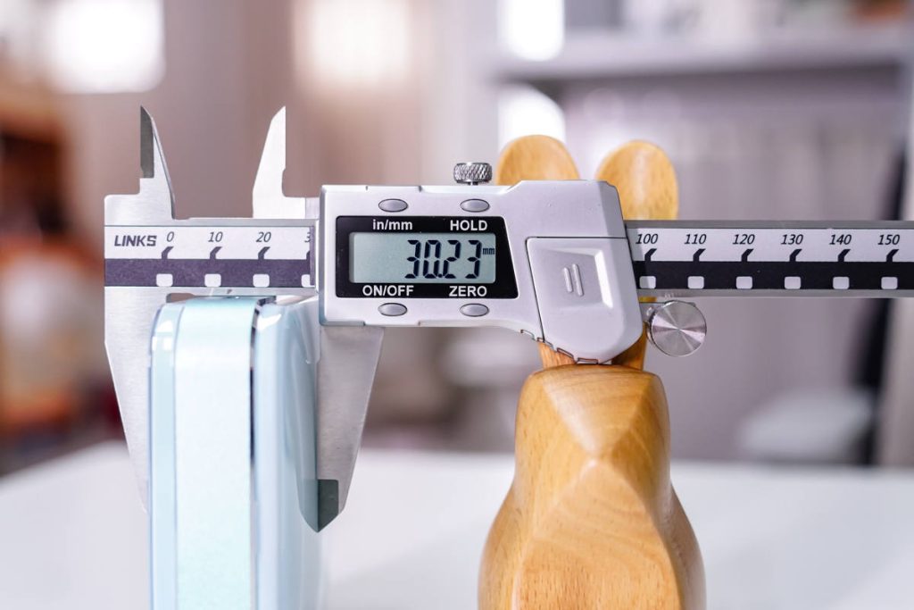

充电宝的厚度约为30.23mm。

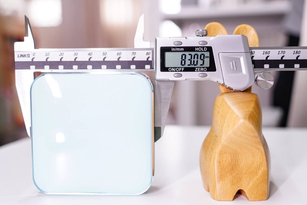

宽度约为83.13mm。
长度约为83.09mm。

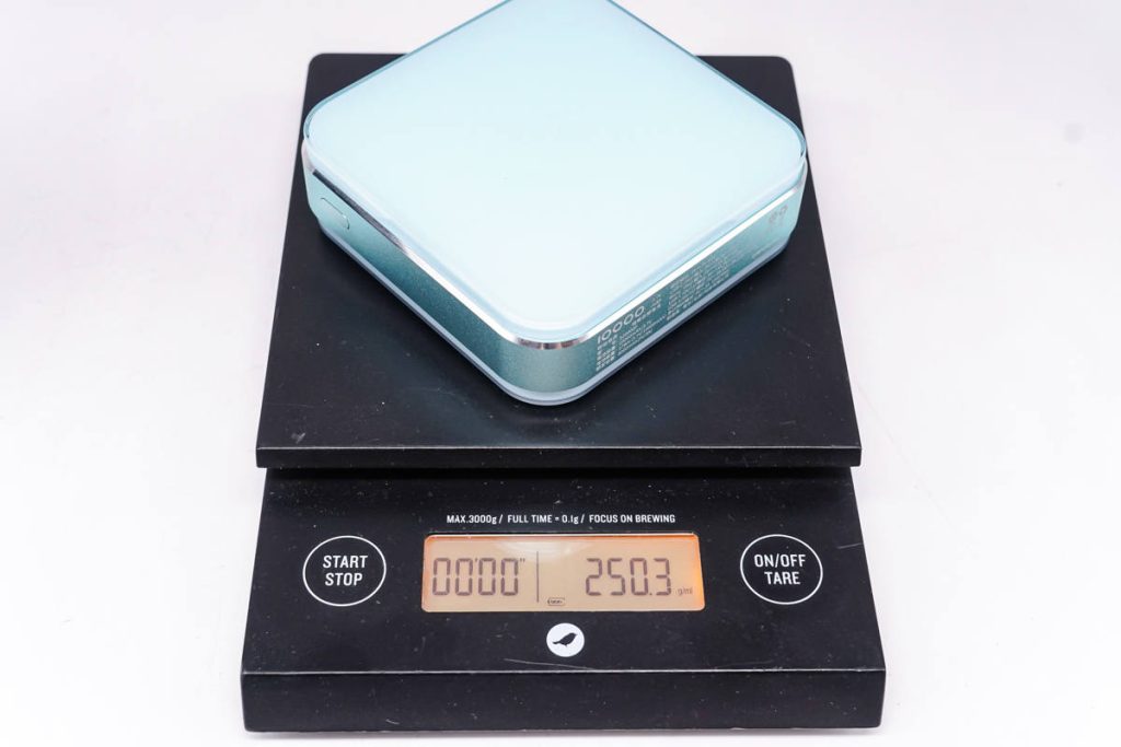

充电宝的单体重量约为250.3g。
