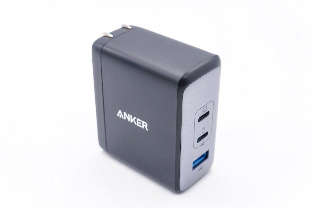

这款充电器为折叠插脚设计,充电器侧面印有安克Logo,正面为2C1A的接口设计,能满足手机电脑设备的充电接口需求。

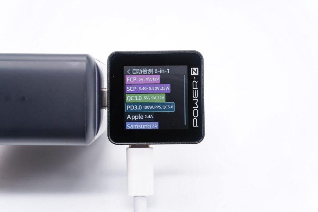

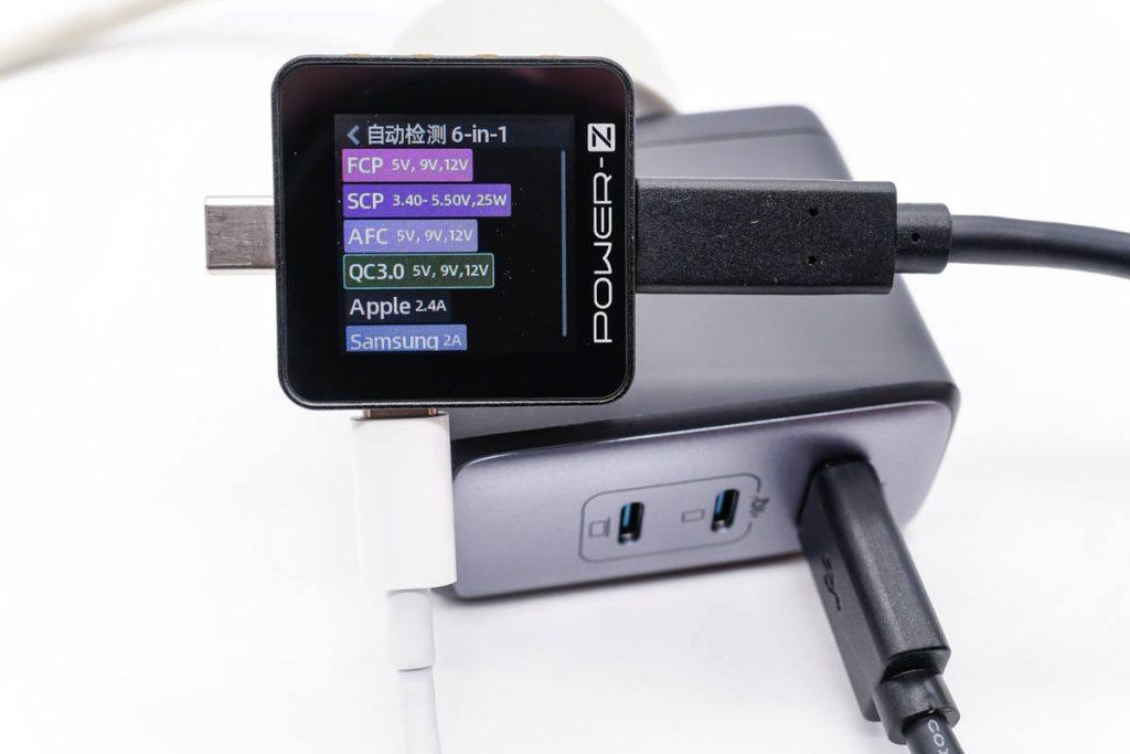

协议方面,使用 POWER-Z KM002C 读取充电器C口的快充协议,实测支持 FCP、SCP、QC3.0、PD3.0 、PPS、QC5.0和Apple2.4A等充电协议。

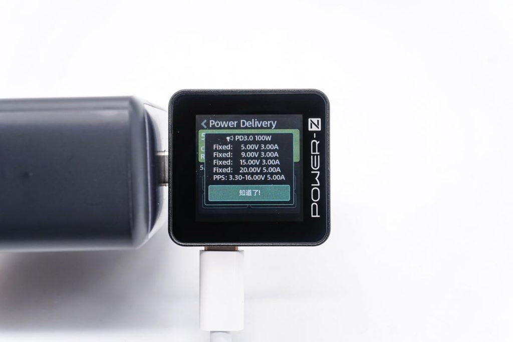

PDO报文方面,支持 5V3A、9V3A、15V3A 和 20V5A 四组固定电压和 3.3V-16V5A一组PPS电压档位,有着更好的设备兼容性。
使用 POWER-Z KM002C 读取充电器A口的快充协议,实测支持 FCP、SCP、AFC、QC3.0 和Apple2.4A等充电协议。

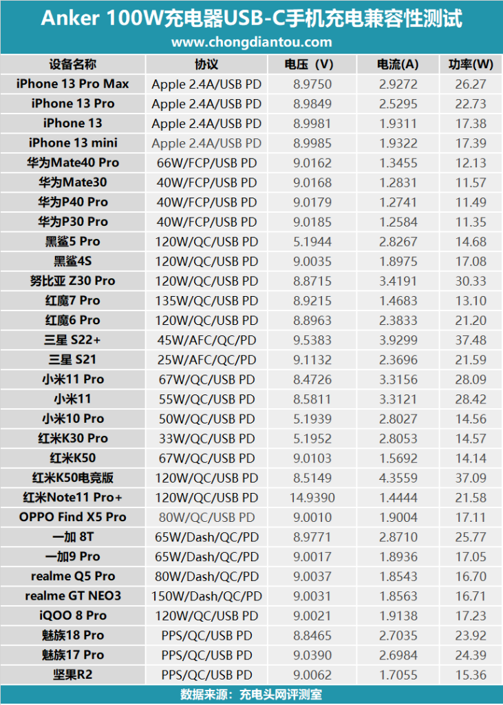

手机充电兼容性测试
首先开始的肯定是我们每天都拿在手上的设备。

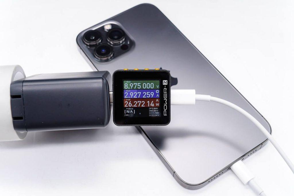

iPhone 13 Pro Max是目前最新最大的iPhone,使用安克100W充电器的USB-C为iPhone 13 Pro Max充电,功率为8.975V 2.927A 26.272W,已经可以满足iPhone 13 Pro Max的快充需求。

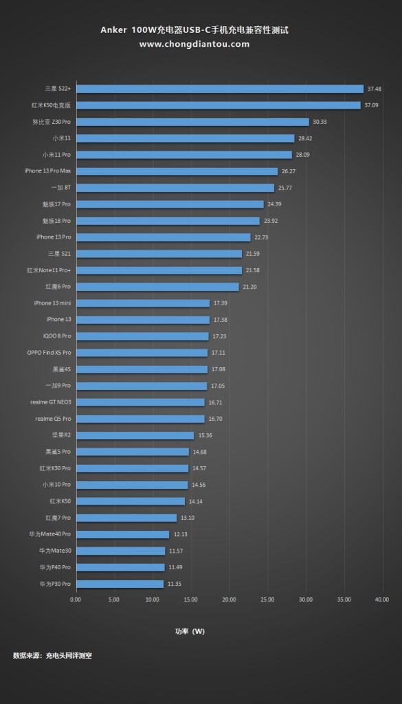

这里测试各个品牌的主流手机均能正常充电,并且触发快充,功率在11.35W至37.48W之间,暂时没有发现兼容性的问题。
将充电功率从高到低进行排名,可以看到其中几款支持PPS充电的机型,都有不错的表现。

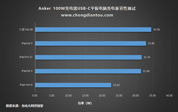

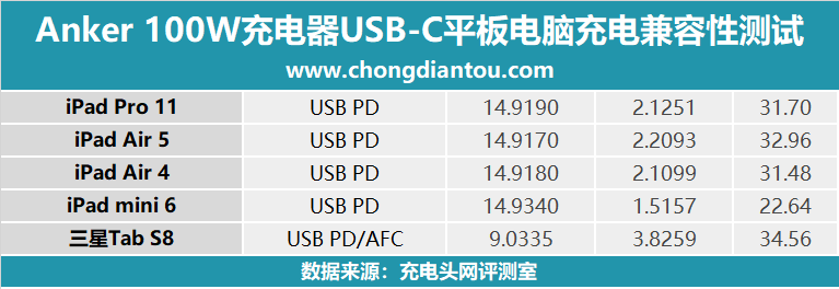

平板电脑充电兼容性测试
接下来就是买前生产力,买后爱奇艺的平板电脑测试。

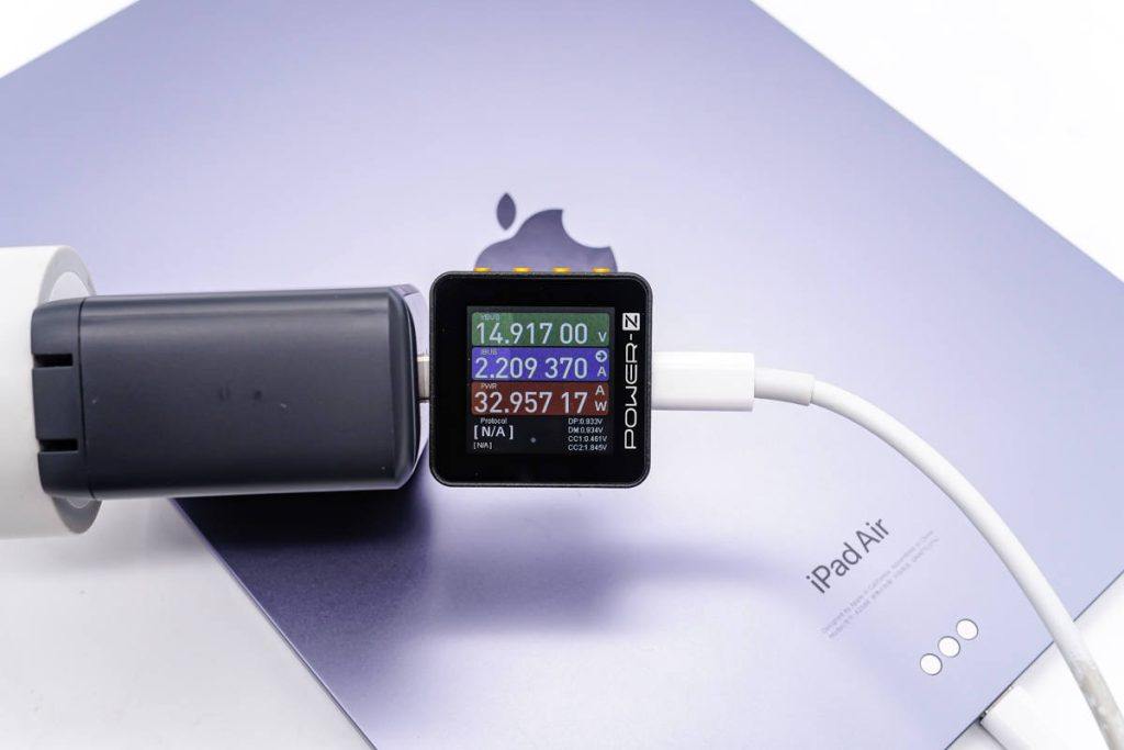

对最新发布的iPad Air5进行充电,输入端功率为32.957W,基本达到这款平板的最大充电功率。
这里测试了五款平板,充电功率也均在正常范围,表现稳定。
将五款平板充电功率依次排列,功率在22.64W至34.56W之间,无论是iOS还是安卓阵营,兼容性表现稳定。

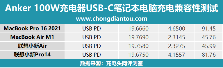

笔记本电脑充电兼容性测试
最后就是对笔记本电脑的测试。

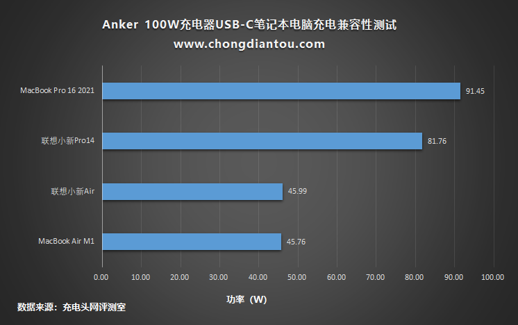

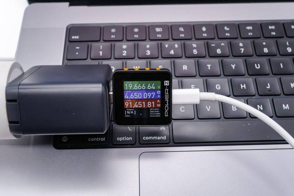

对MacBook Pro 16 2021笔记本电脑进行充电,实测充电功率为91.45W,基本是达到充电器的最大充电功率。
测试的四款笔记本也都能达到理想充电功率,没有兼容性问题发生。
依次对充电功率排名如上图。

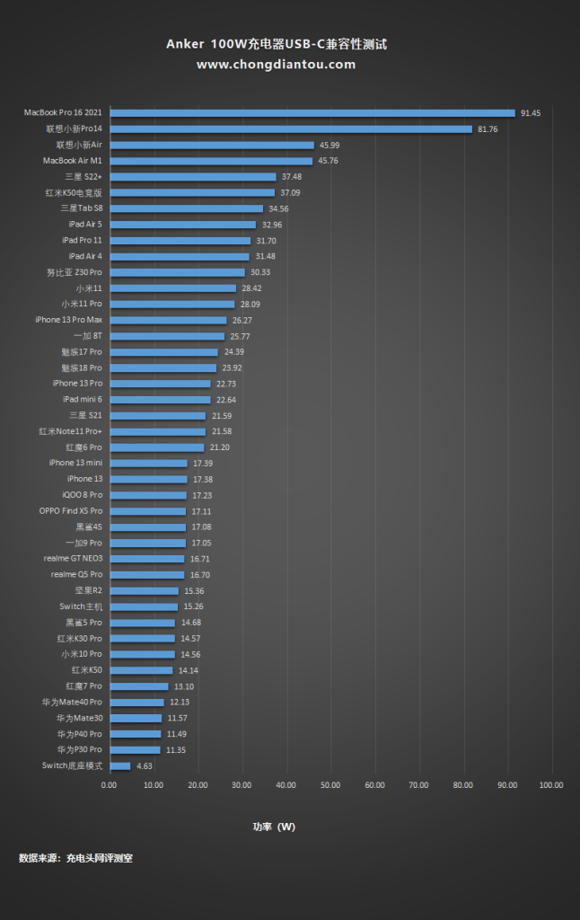

这里将所有的测试数据整理如表,方便大家查看,看来较小体积并没有影响它的兼容性。
将充电功率绘制为柱状图,Anker 100W充电器实测对各种数码产品的兼容性稳定,相比较一些充电器对于充电协议兼容不全面,充电器的写入的固件不规范,时有出现断连的情况而言,Anker这款100W充电器实测兼容性稳定,无论是手机、平板还是笔记本,基本都能达到设备的最大充电功率。整体而言,充电器比较小巧,出差旅行也是不错的选择。
