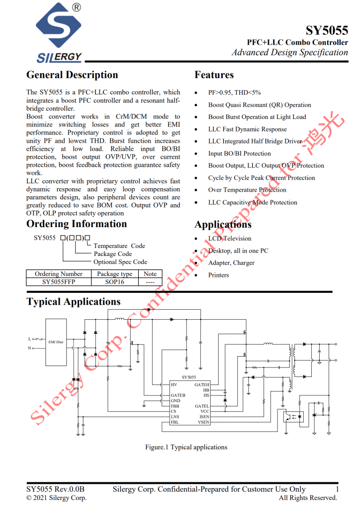

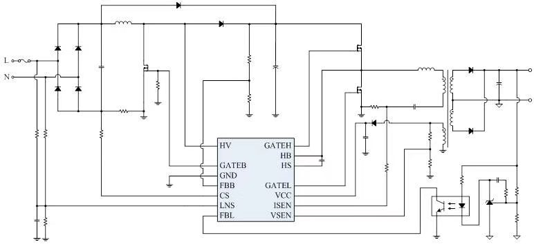

为了满足大功率电源市场需求,矽力杰国内首家推出PFC+LLC二合一合封控制器SY5055,满足400W以内大功率电源的应用。
矽力杰SY5055采用一颗芯片完成两颗芯片的功能,将PFC和LLC独立功能的器件合二为一,同时输出PFC和LLC级控制信号,减少外围元件数量,简化设计。
SY5055支持高压启动,集成谷底检测,PFC级支持欠压,过压,过载保护。片内集成LLC级半桥驱动器,集成电流模式控制,具有快速的动态响应。支持X电容放电,采用紧凑的SOP16封装,输出支持过压保护,欠压保护,过载保护和过流保护。

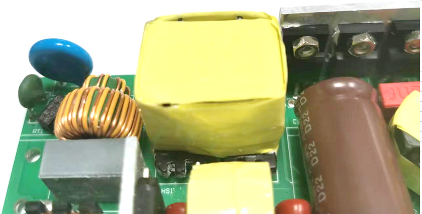

鸿光盛业180W电源方案电路板为长方形,两侧设有散热片并粘贴绝缘胶带,MOS管使用螺丝固定在散热片上进行散热。
板子上PFC升压电感、变压器、电容等器件间都留有空间,可以有效避免积热。
背面设有一颗PFC+LLC合封控制器,外围电路相当简洁。

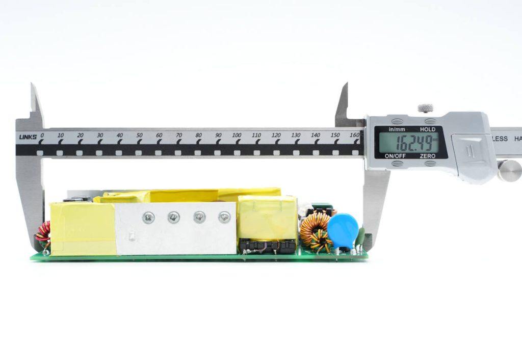

测得模块长度为162.49mm。

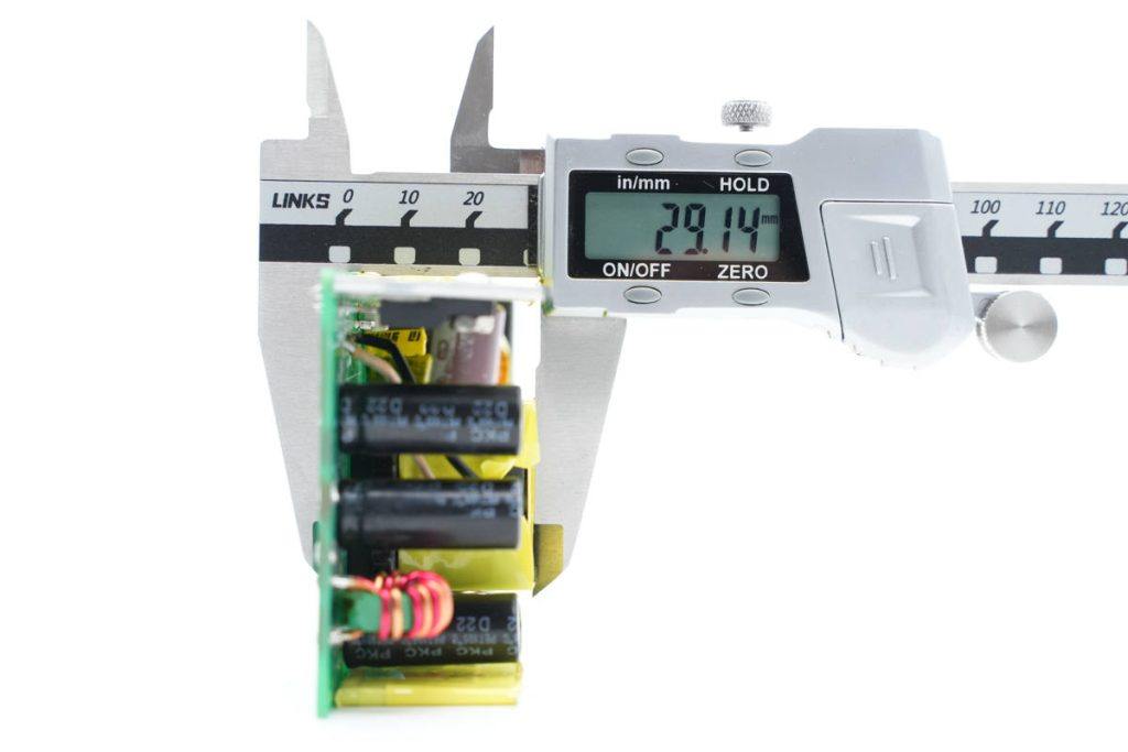

厚度为29.14mm。

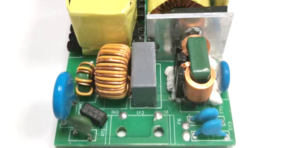

电源输入端一览,预留了电源插座的位置,输入端连接保险丝、NTC浪涌抑制电阻、压敏电阻,EMI滤波电路,整流桥固定一块散热片,右侧是两颗蓝色Y电容。

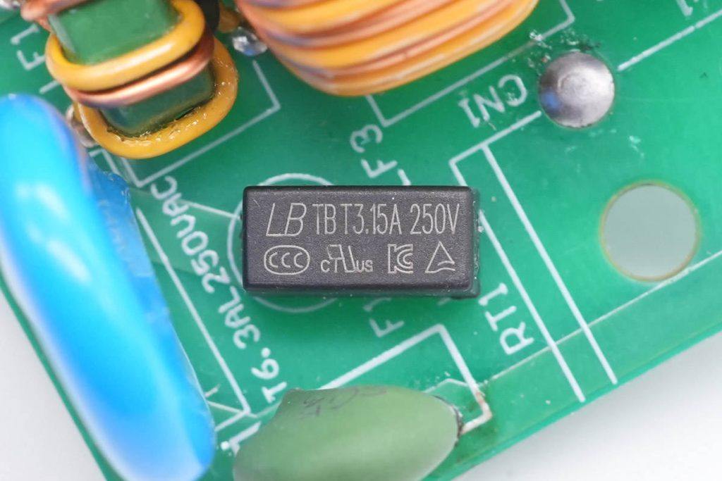

输入端保险丝规格为3.15A 250V。

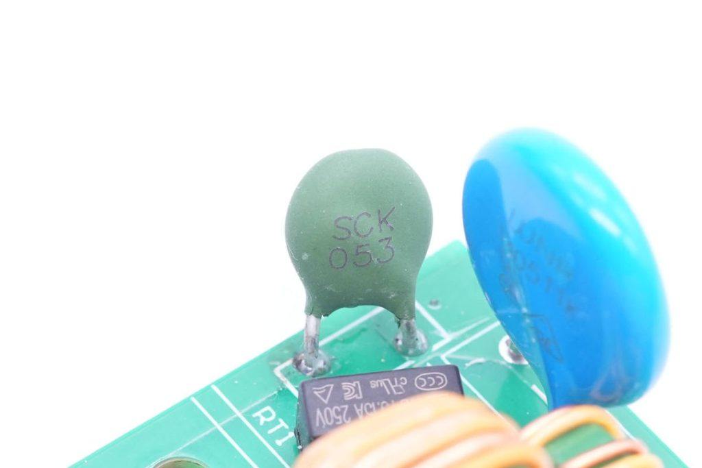

NTC热敏电阻丝印SCK 053,用于抑制电源接入交流电时的冲击电流。

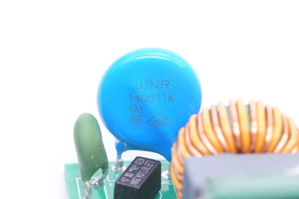

压敏电阻型号为14D511K,用于输入过压保护。

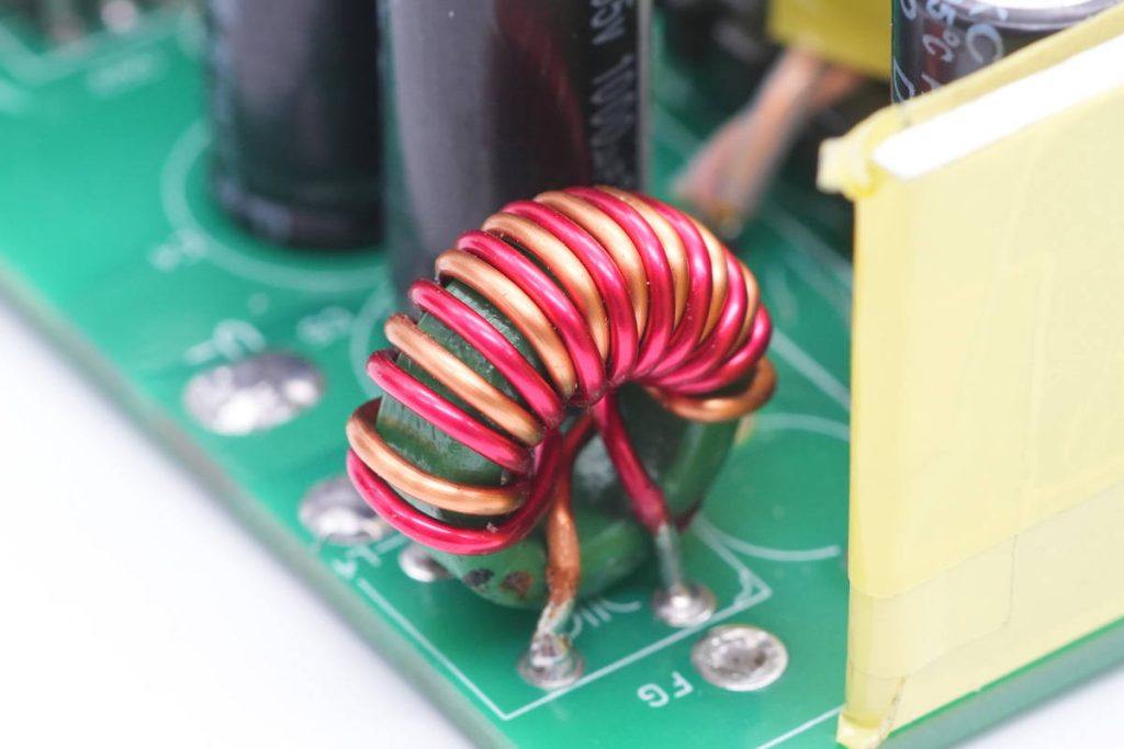

共模电感特写,滤除EMI干扰。
另一颗共模电感特写。

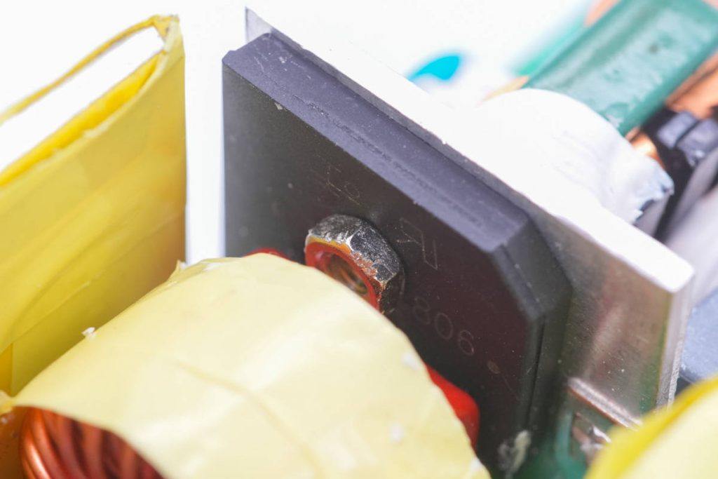

整流桥固定在散热片上,型号为GBU806,规格为8A 600V。

PCB背面焊接一颗二合一PFC+LLC控制器,这也是这款电源的核心芯片,来自矽力杰的SY5055,内部集成升压PFC控制器和谐振半桥控制器,是国内第一款将PFC控制器和LLC控制器合封在一起的控制器。
SY5055内部集成的PFC控制器支持CRM和DCM模式,采用谷底检测可降低开关损耗并提升EMI性能,平均电流控制可实现高PF和低THD,PFC控制器内置的突发模式可提升轻载能效。LLC控制器采用私有的电流控制,具有快速的动态响应,和简单的环路补偿设计,LLC控制器支持CCM/DCM和突发模式,可获得整个负载范围内的高效率。
SY5055内置高压启动电路以降低待机功耗,芯片内部集成X电容放电功能,无需额外的X电容放电芯片。内置半桥驱动器可直接驱动MOS管,简化外围器件数量,芯片支持输入过压、欠压,输出过压保护,逐周期电流限制和过热保护功能,SY5055采用SOP16封装,节省空间占用。
矽力杰SY5055 PFC+LLC二合一控制器详细资料。

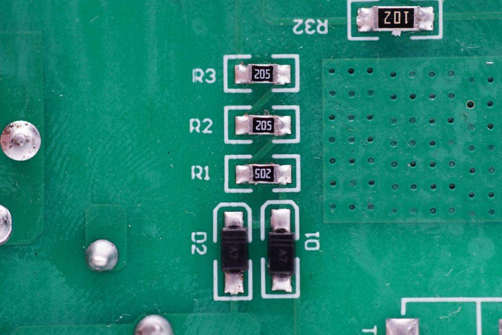

用于X电容放电以及输入保护检测的二极管和串联电阻。

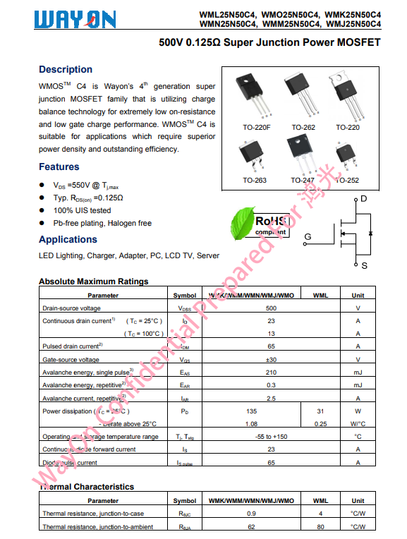

PFC升压开关管来自上海维安,型号为WML25N50C4,耐压500V,导阻125mΩ,是上海维安第四代超结MOS管,采用TO220F封装。
上海维安WML25N50C4资料信息。

PFC升压电感特写,绝缘胶带完全包裹。

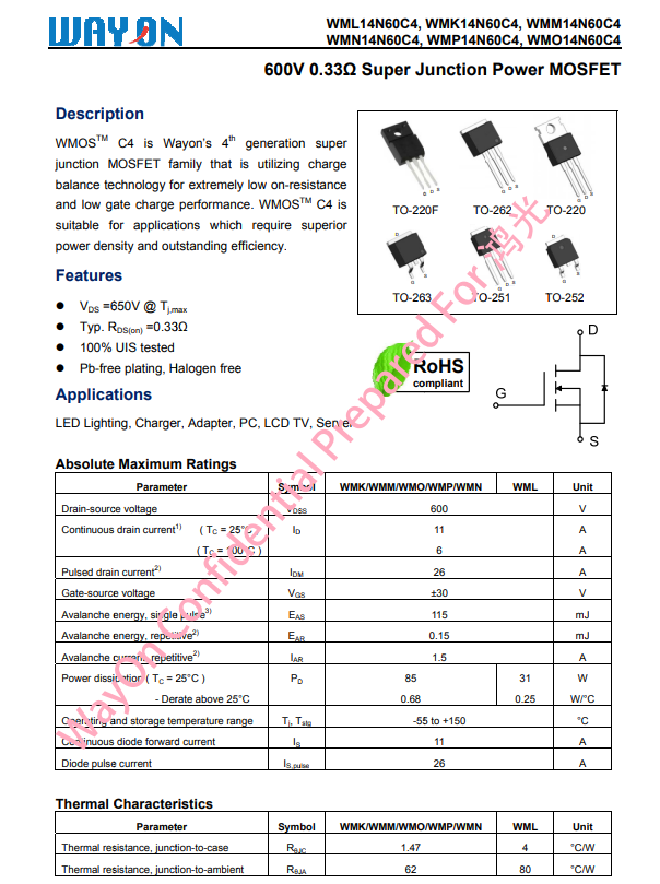

LLC半桥两颗开关管也是来自上海维安,型号WML14N60C4,耐压600V,导阻330mΩ,是第四代超结MOS管,采用TO220F绝缘封装。
上海维安WML14N60C4资料信息。

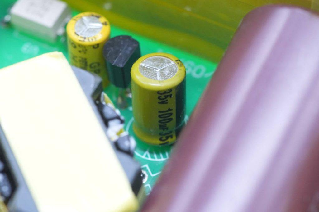

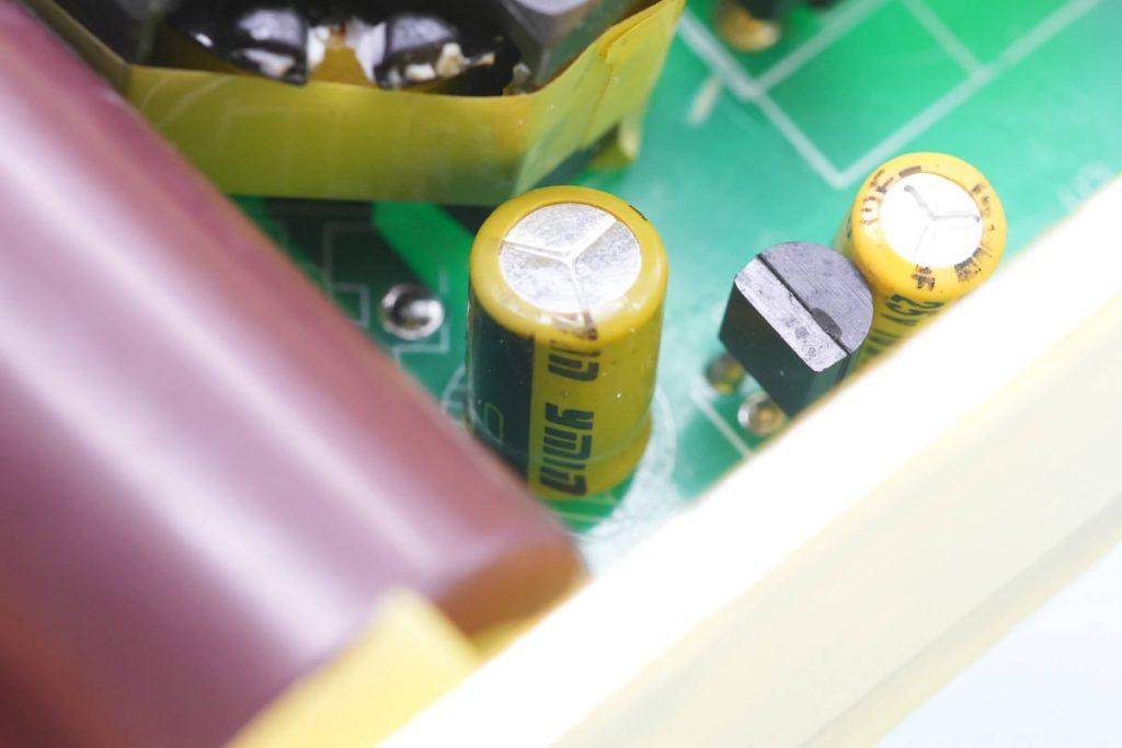

为SY5055供电的降压电路电容以及三极管。其中两颗黄色供电电容也是来自永铭,GP长寿命系列。
稍大一点的规格为35V 100μF。
另一颗规格为25V 10μF。

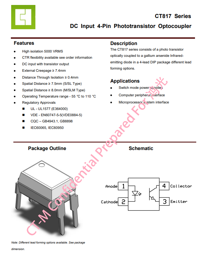

用于输出电压反馈的光耦,兆龙 CT817B。
兆龙 CT817B资料信息。

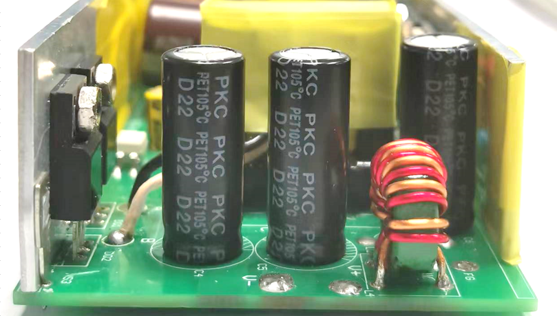

输出使用三颗电解电容滤波,来自永铭,PKC系列,规格为1000μF 35V,使用三颗并联。
滤波电解电容特写。
