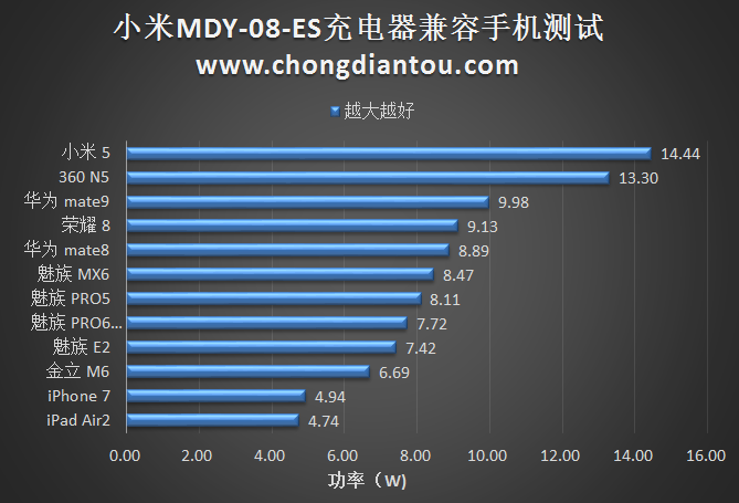

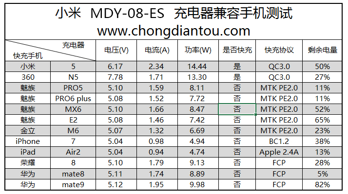

在兼容手机方面,小米MDY-08-ES充电器对自家上一代机器可以良好兼容,50%电量时,充电功率可达到14.44W;同样支持360 N5手机快充,功率13.3W。但是从测试的机型上看,小米MDY-08-ES充电器不支持华为的FCP、联发科MTK PE2.0、Apple 2.4A快充。

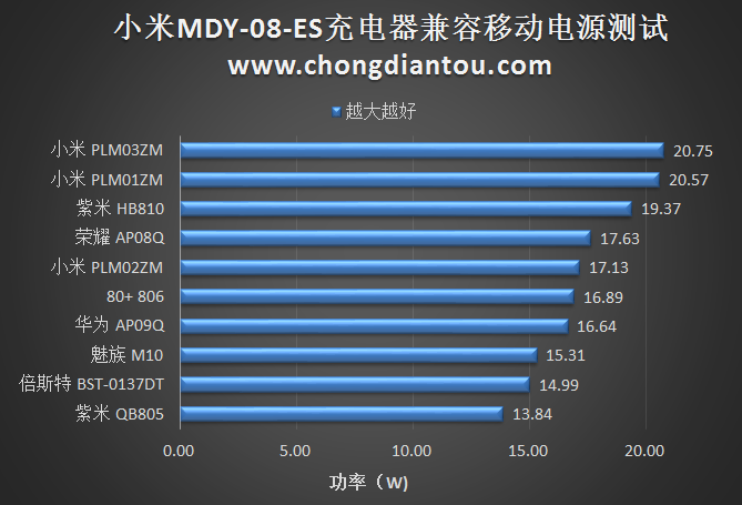

兼容移动电源测试中,小米MDY-08-ES充电器表现出强悍的输出能力,对同样是自家品牌的小米PLM01ZM和PLM03ZM充电功率高达20W以上,紫米HB0810的充电功率也在标称之上。
