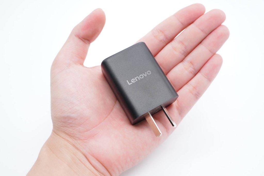

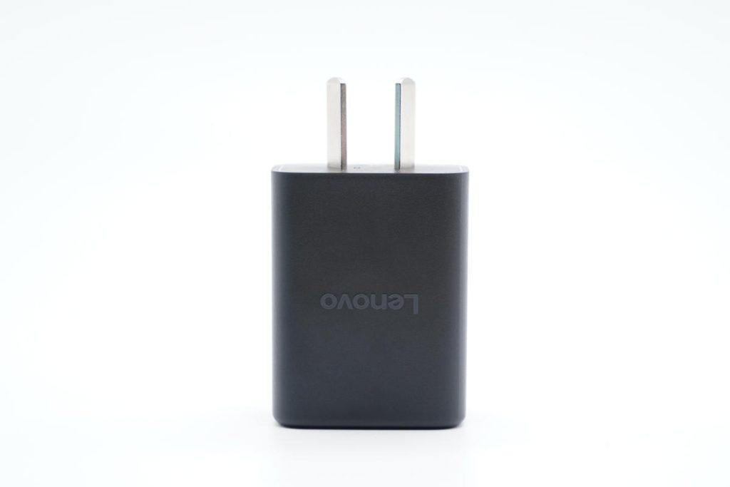

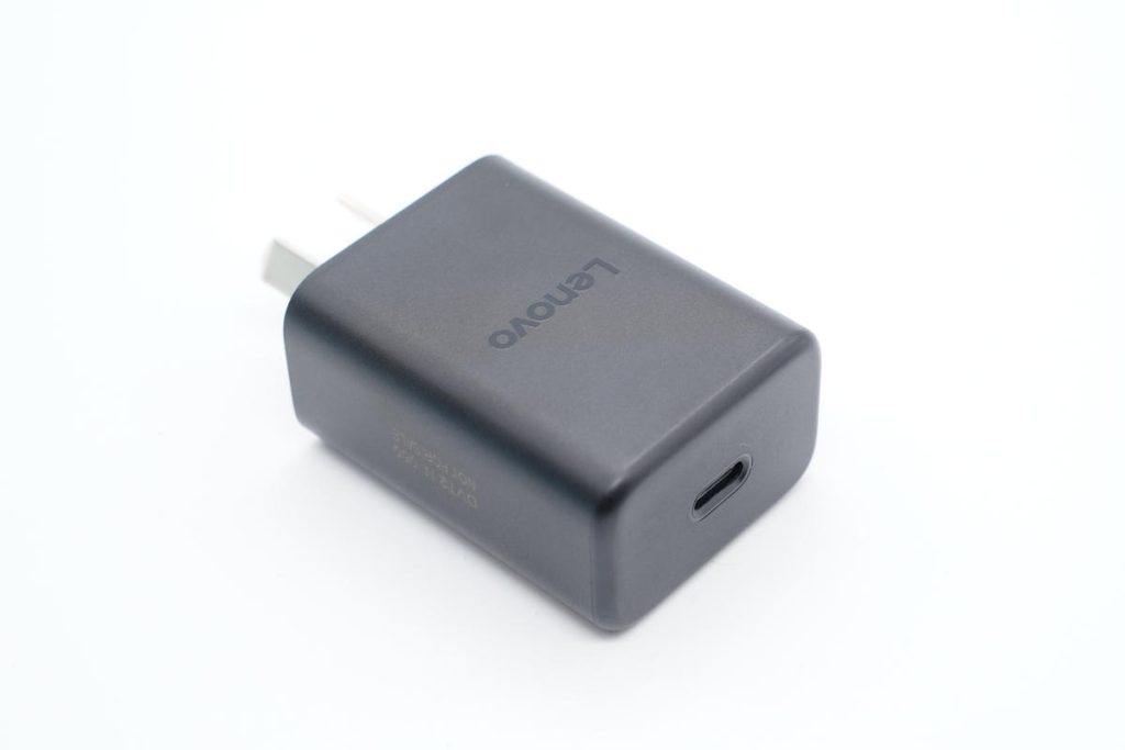

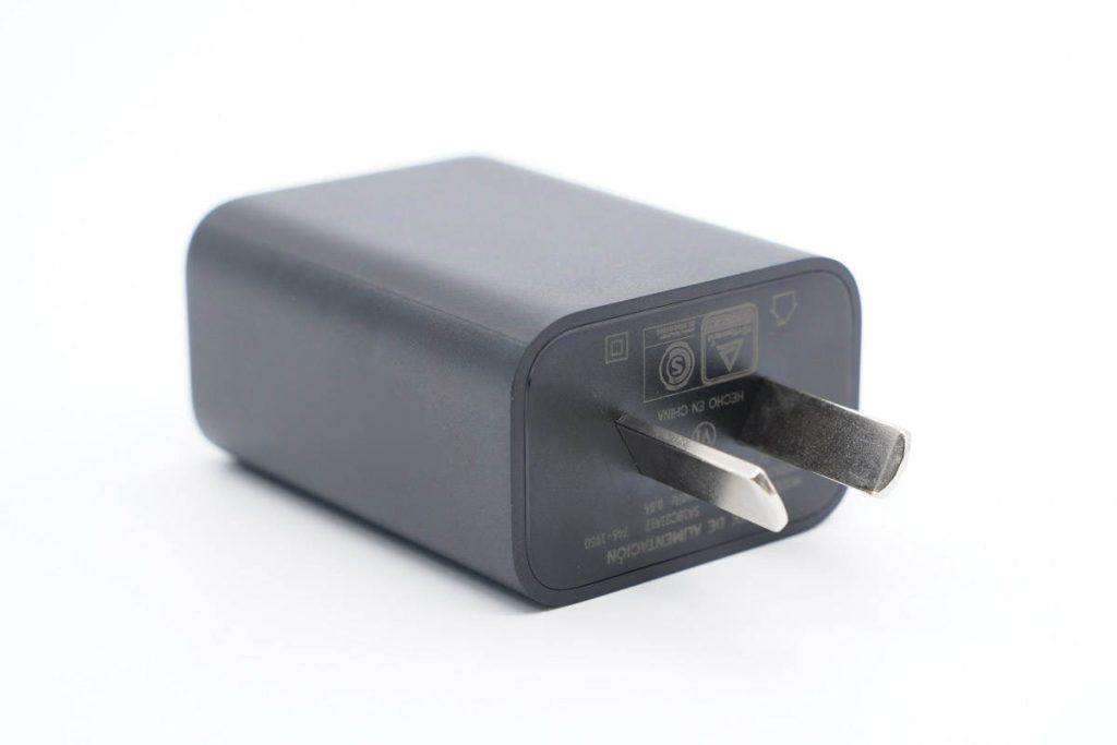

充电器采用经典直板造型,外壳磨砂抗指纹,腰身以及顶部边缘均过渡圆润,使用不硌手。
机身正面中心设计有Lenovo品牌logo。

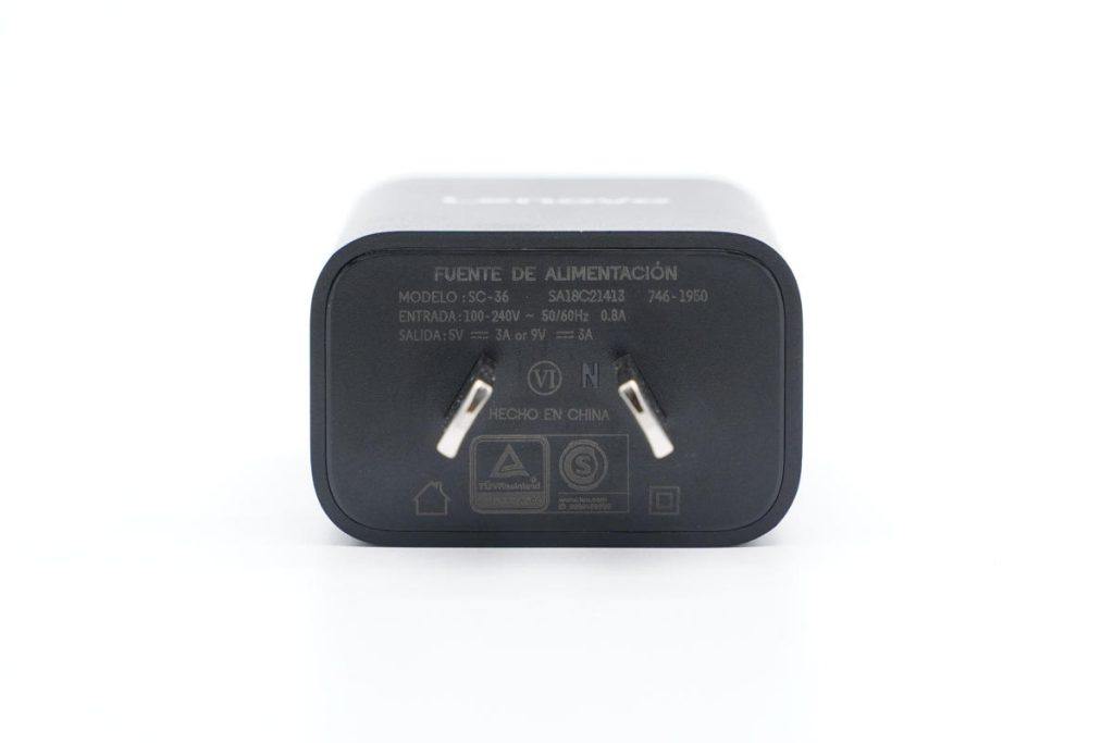

充电器配备澳规插脚。
输入端外壳上印有充电器参数,西班牙语。
型号:SC-36
输入:100-240V~50/60HZ 0.8A
输出:5V3A、9V3A
充电器已经通过了TUV莱茵认证、VI级能效认证。

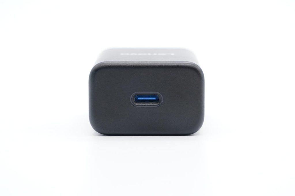

输出端配有单USB-C接口,蓝色胶芯。

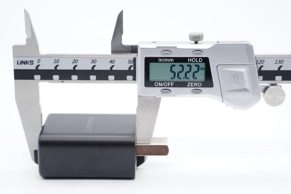

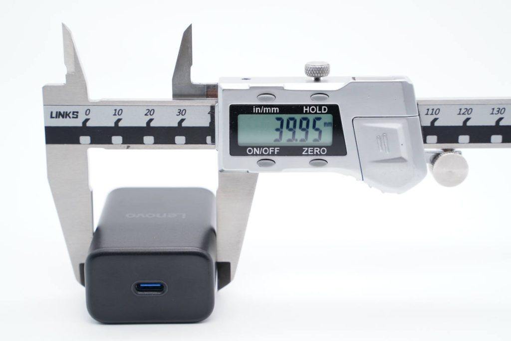

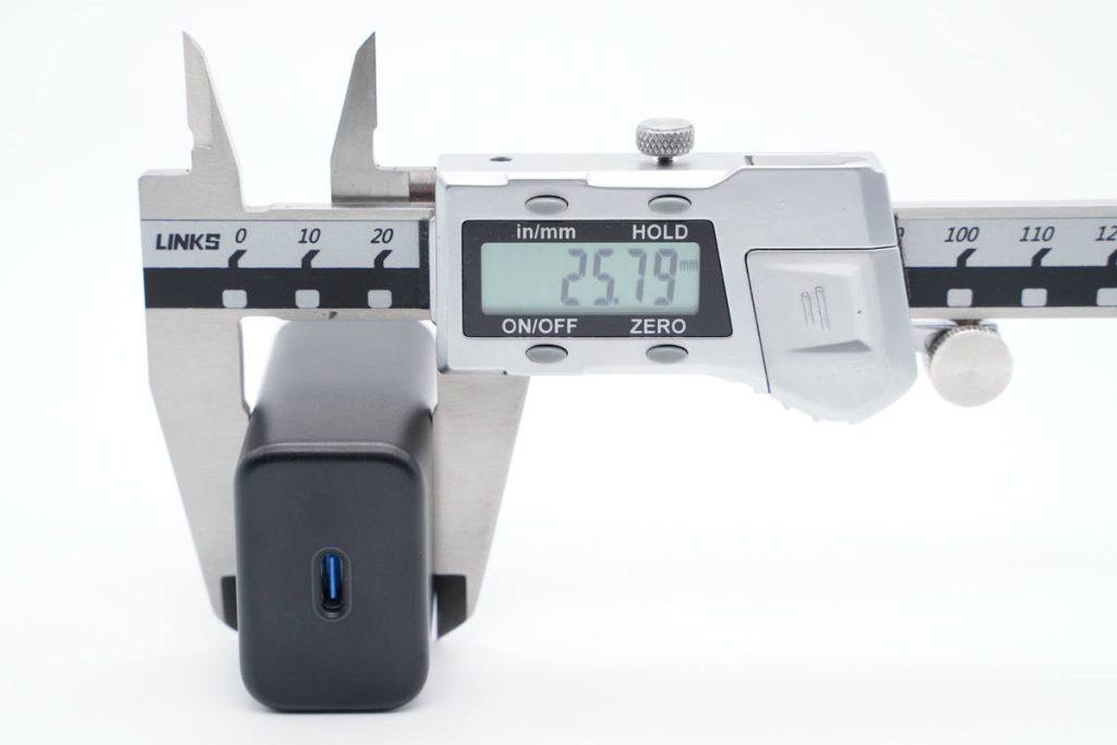

测得充电器机身高度为52.22mm。
宽度为39.95mm。
厚度为25.79mm。

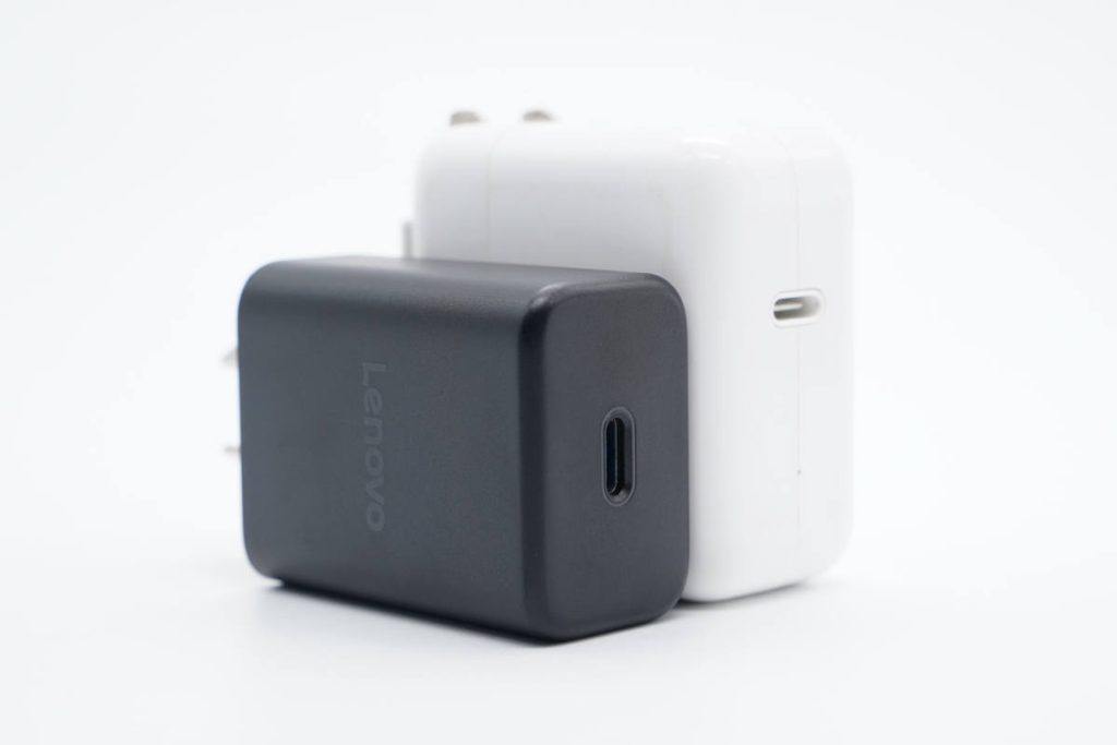

和苹果30W充电器放在一起对比,体积小不少。

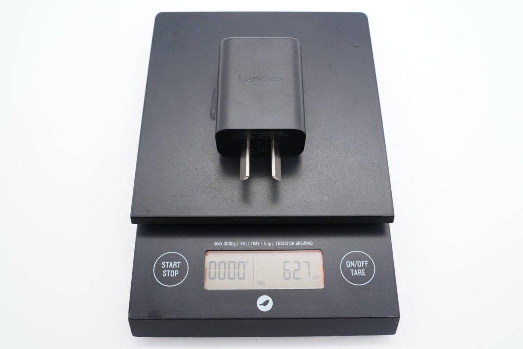

充电器净重约为62.7g。

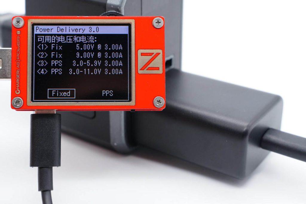

使用ChargerLAB POWER-Z KT002测得USB-C口支持QC2.0、QC3.0、PD3.0和PPS快充协议。
此外还具备5V3A、9V3A两组固定电压档位,以及3-5.9V3A和3-11V3A两组PPS电压档位。

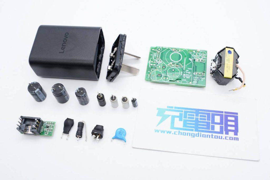

在对联想这款27W充电器有了基本了解后,下面继续对其进行拆解,看看产品用料如何。

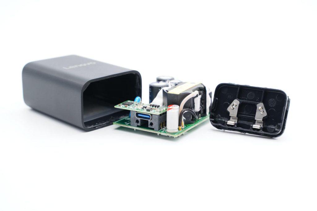

先沿充电器插脚处外壳接缝拆开充电器外壳,交流输入通过弹片压接到PCB上供电。

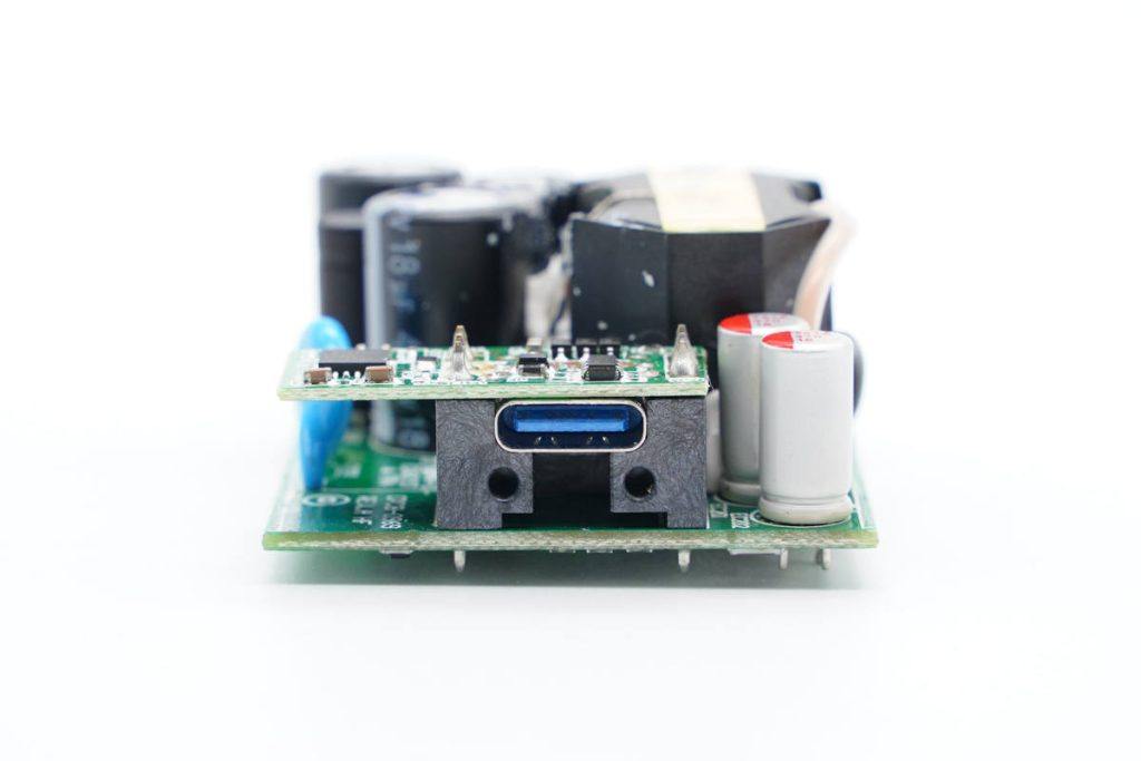

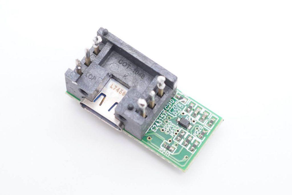

取出充电器内部PCB,输出侧焊接一块小板垫高USB-C母座,贴合外壳设计。

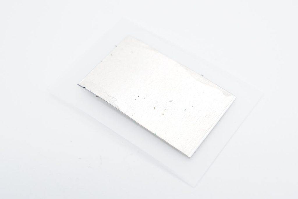

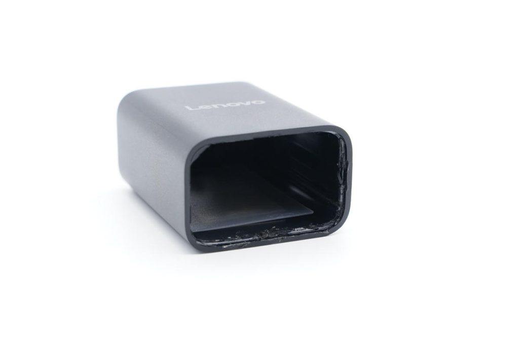

外壳内部贴有一片铝箔,用于均匀扩散发热。
散热铝箔特写。

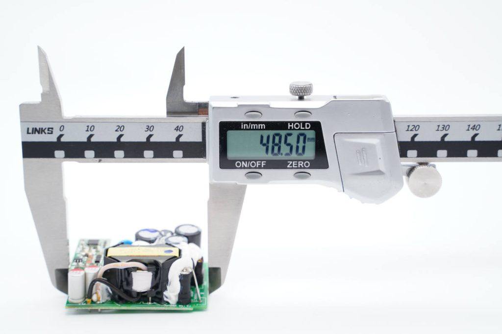

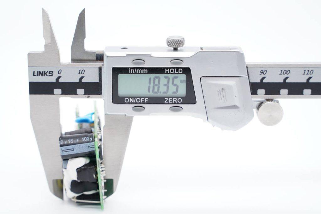

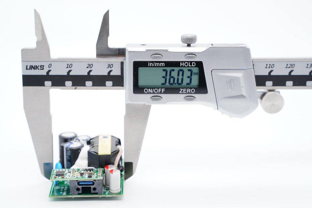

使用游标卡尺测得PCBA模块长度为48.5mm。
宽度约为36mm。
厚度约为18.4mm。

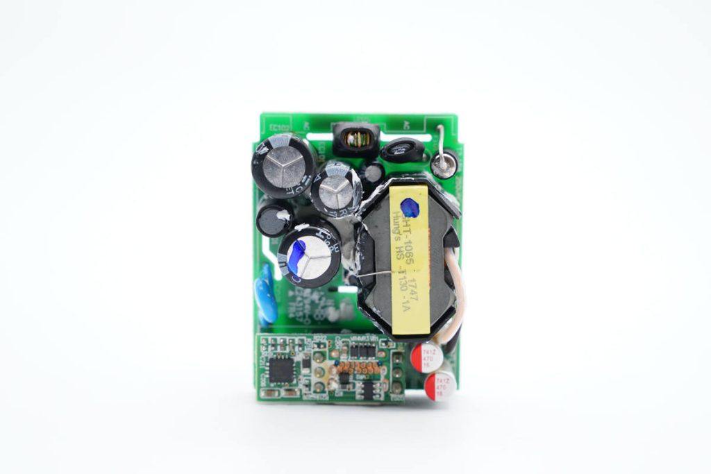

PCBA模块正面一览,左侧上方是输入滤波电容和输入滤波器件,右侧为开关变压器,右下角是输出滤波固态电容,左下角是Y电容和协议小板。

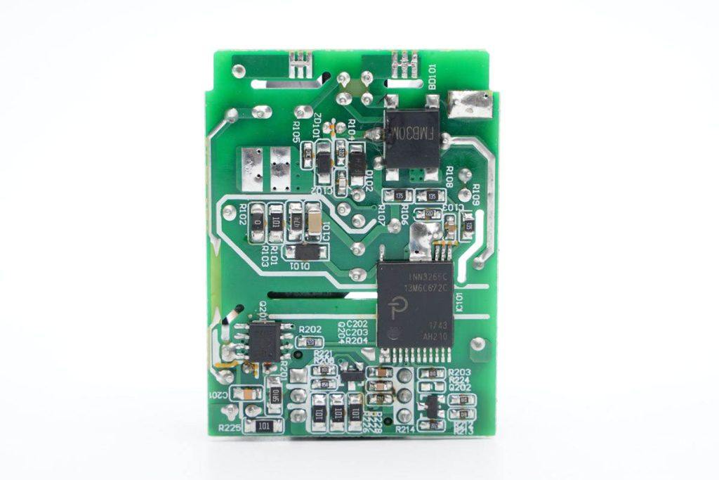

PCBA模块背面一览,右侧上方为输入整流桥,下方为PI的高集成电源芯片,左下角为输出同步整流管。

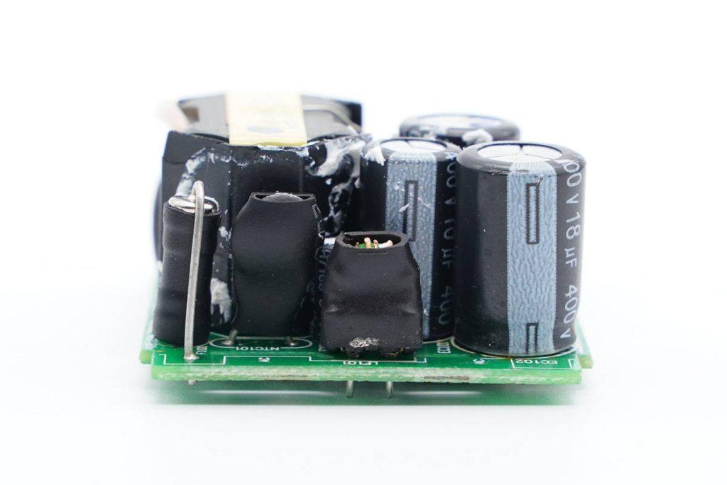

电源输入端一览,保险丝,NTC热敏电阻,共模电感均外套热缩管绝缘。

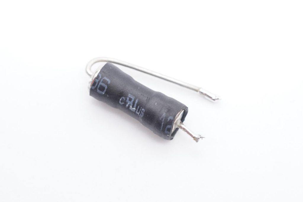

输入端慢熔保险丝特写,外套黑色热缩管。
NTC热敏电阻同样外套热缩管,用于抑制充电器插电时的浪涌电流。

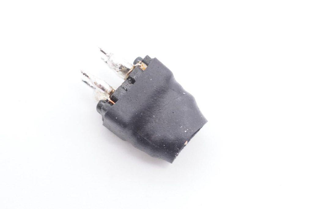

共模电感采用磁环绕制,底部焊接绝缘支架,外套热缩管绝缘。

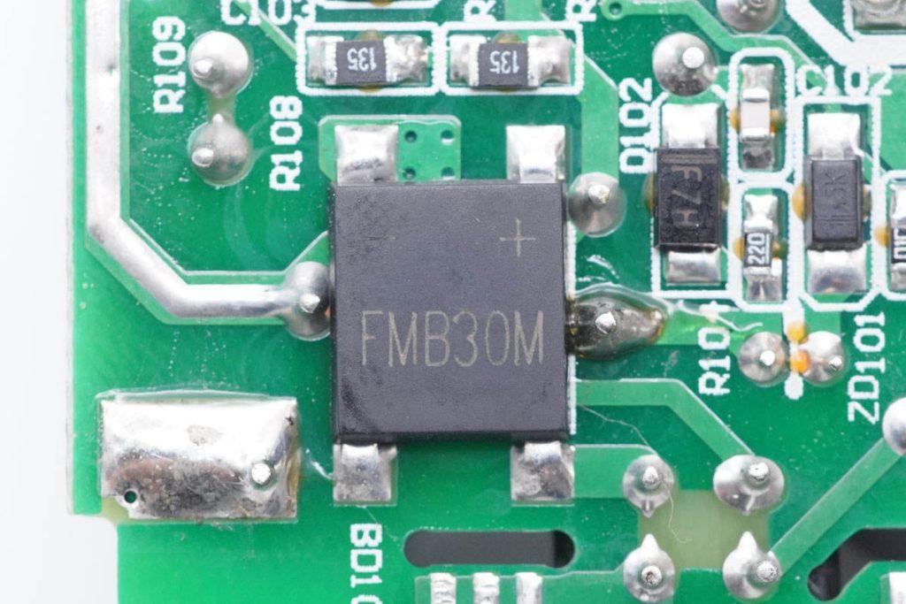

交流输入经过EMI滤波电路后来到整流桥,整流成脉动直流电。整流桥丝印FMB30M。

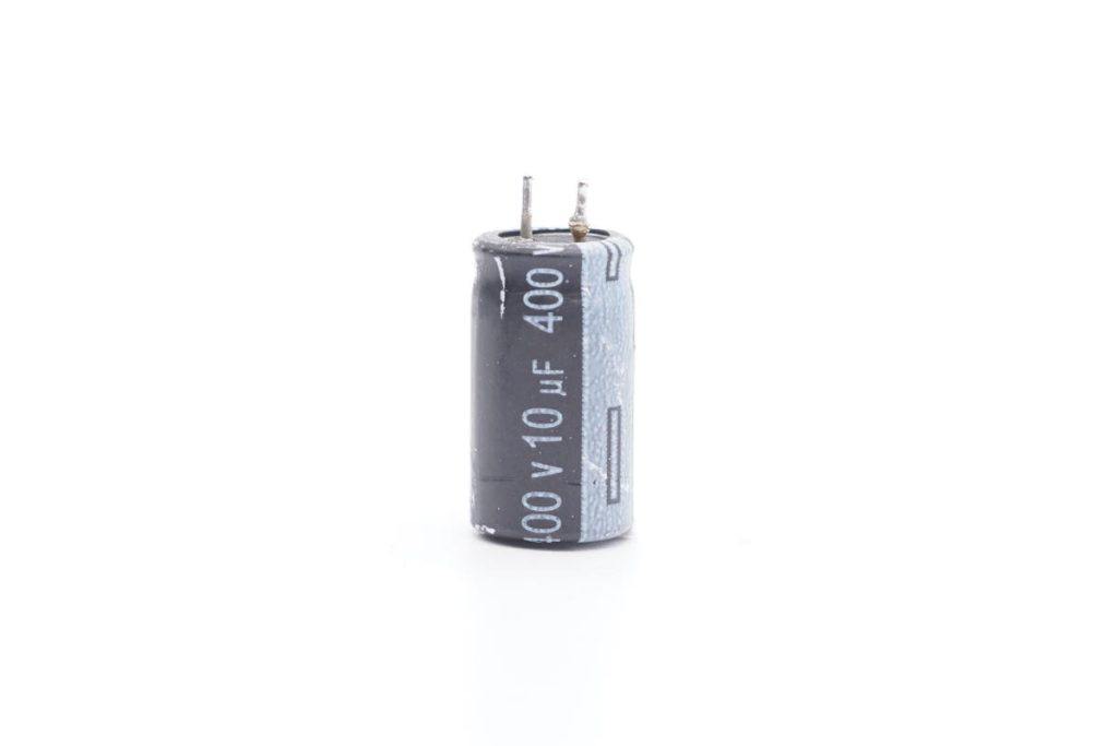

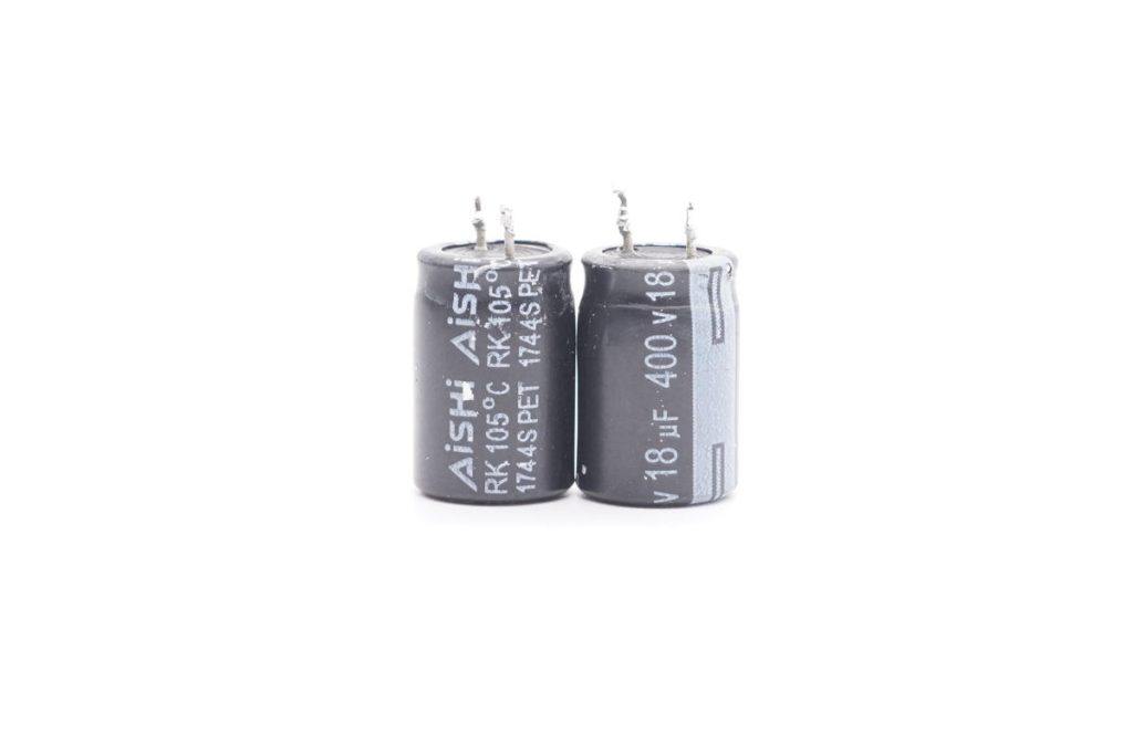

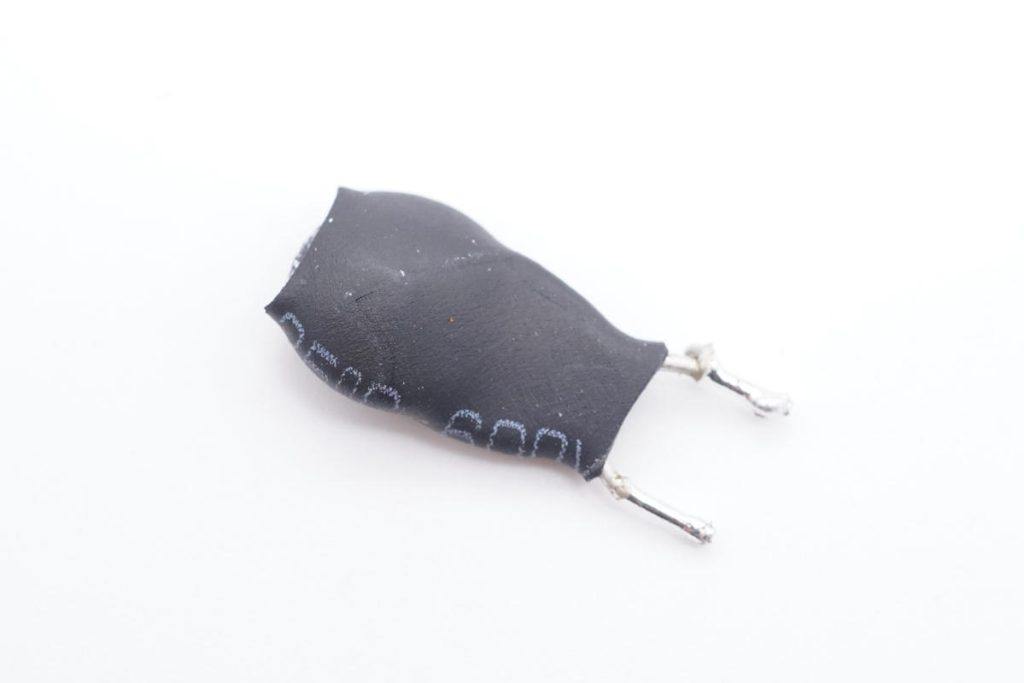

初级滤波电容均来自AiSHi艾华,RK系列105℃耐热,其中两颗规格为400V18μF。
另外一颗规格为400V10μF。

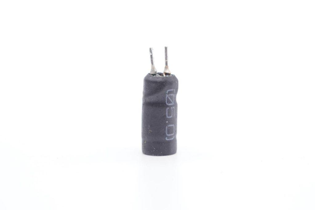

差模电感外套热缩管绝缘保护。

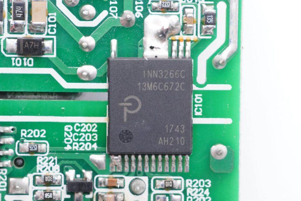

来自PI的初级主控芯片,型号INN3266C,其内置了控制器,开关管,次级同步整流控制器,Flux反馈电路,芯片集成度高;在PCBA装进外壳之后,芯片直接跟外壳内壁上的散热片贴合,保证良好的散热性能。
Power Integrations INN3266C属于InnoSwitch3-CP家族。InnoSwitch3-CP系列IC将初级和次级控制器以及磁感双向通信技术反馈整合到一个IC中,极大地简化了反激式电源转换器的设计和制造,特别是那些要求高效率和/或紧凑尺寸的电源转换器,并且提高了系统可靠性和稳定性。

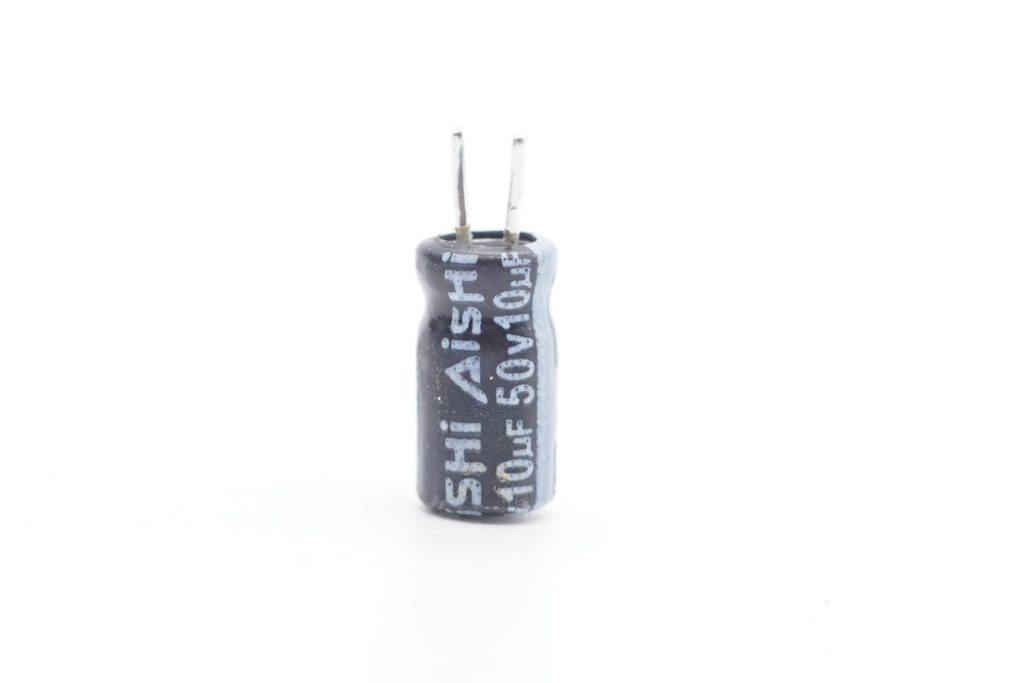

为PI主控芯片供电的滤波电容,规格为50V10μF。

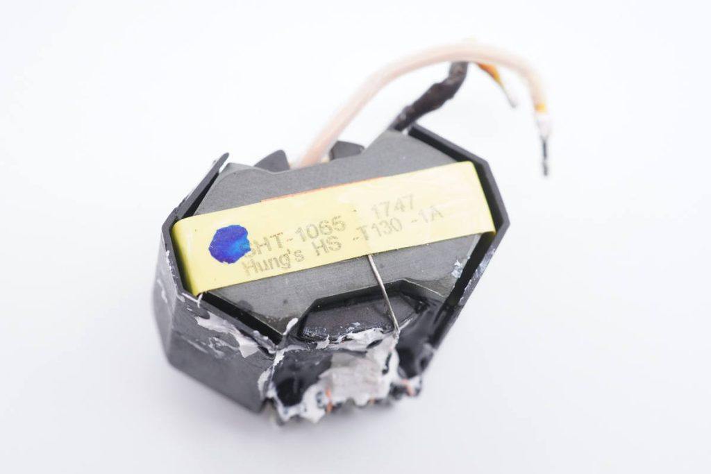

变压器特写,外罩塑料壳绝缘,装配简单节省人工。

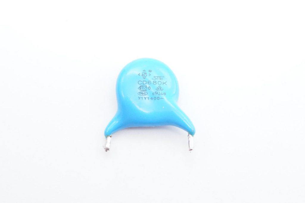

蓝色Y电容来自STE松田电子。

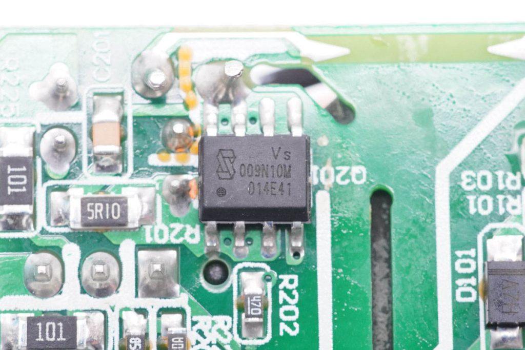

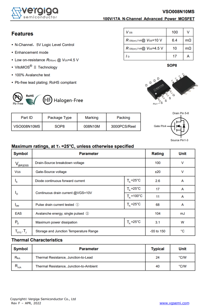

同步整流管来自威兆半导体,型号为VSO009N10MS,由PI电源芯片输出的同步整流驱动信号控制。后续此型号被VSO008N10MS取代,VSO008N10MS参数与VSO009N10MS参数接近,耐压100V,导阻为6.4mΩ,支持5V逻辑电压驱动,采用SOP8封装。
威兆半导体 VSO008N10MS 详细资料。

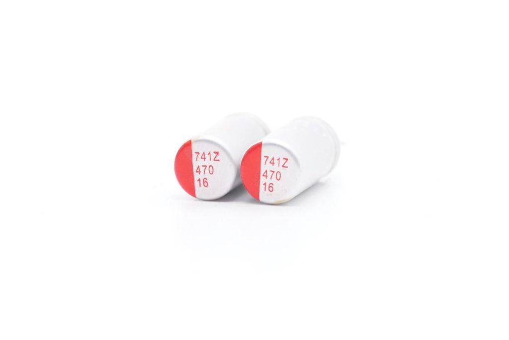

输出侧焊接协议小板和滤波固态电容。
两颗固态电容规格为470μF 16V,两颗并联用于输出滤波。
小板通过排针焊接到充电器主板上。

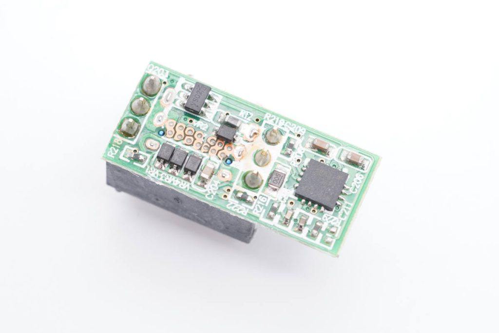

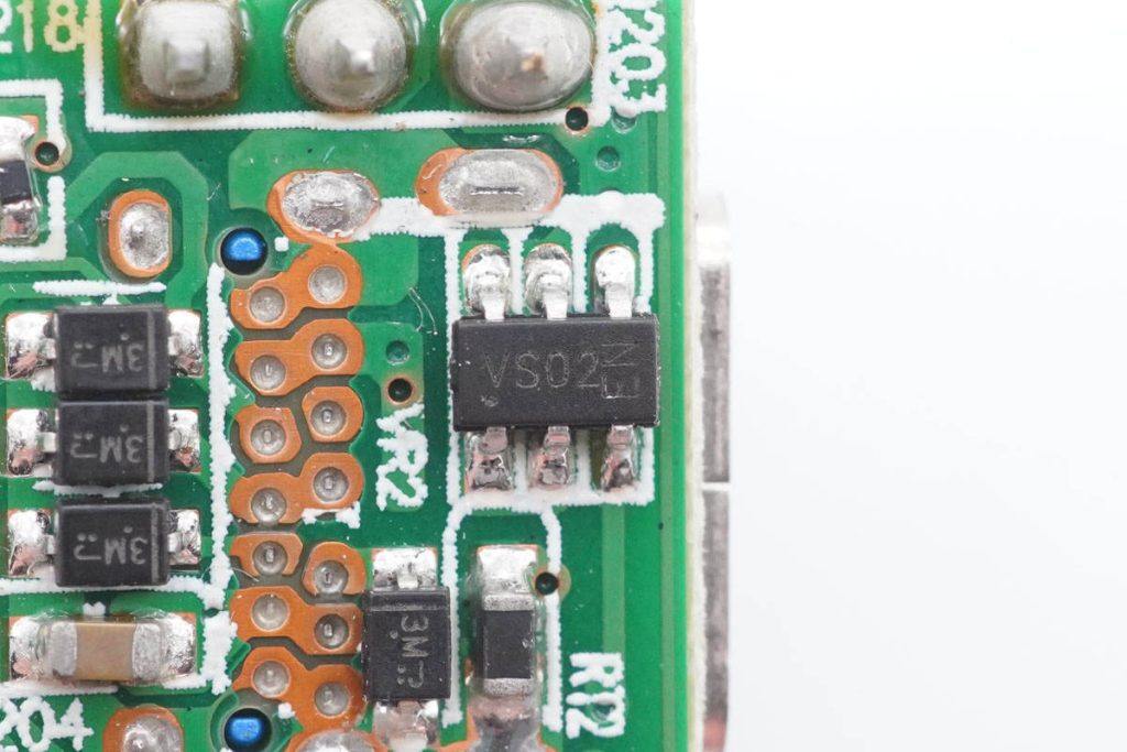

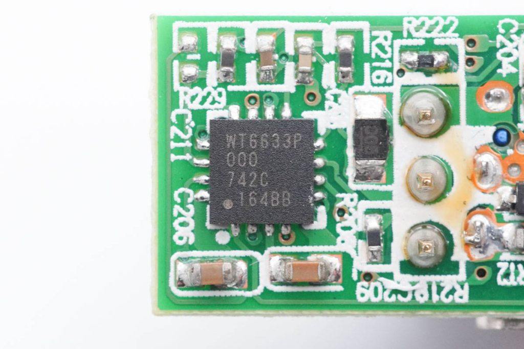

小板正面焊接VBUS开关管,电流取样电阻,协议芯片和TVS保护管。
USB PD协议芯片来自Weltrend伟诠,型号WT6633P。伟诠Weltrend WT6633P USB PD控制芯片,它是少数几个获得高通QC4和QC4+测试认证的PD控制器,内建USB-PD物理层,Type-C线缆检测,内置稳压器,电压电流监控功能,负载开关控制。

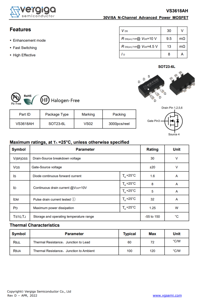

输出VBUS开关管来自威兆,丝印VS02,实际型号为VS3618AH,是一颗耐压30V的NMOS,导阻9.5mΩ,采用SOT23-6L封装。
威兆半导体 VS3618AH 详细资料。
联想这款27W充电器采用澳规插头,可以适配国内的三插插座使用。充电器支持PD和QC协议,具备5V3A、9V3A两组固定电压档位,以及3-5.9V3A和3-11V3A两组PPS电压档位。对于苹果和安卓手机都能很好的支持。
充电头网通过拆解了解到,联想这款27W充电器内置PI INN3266C主控芯片,同步整流管和输出VBUS开关管均来自威兆半导体,滤波电解电容来自AiSHi,协议芯片采用伟诠WT6633P,整体用料扎实。但是澳规插头无法插入两插插座,没有三脚插孔的插座无法使用。
