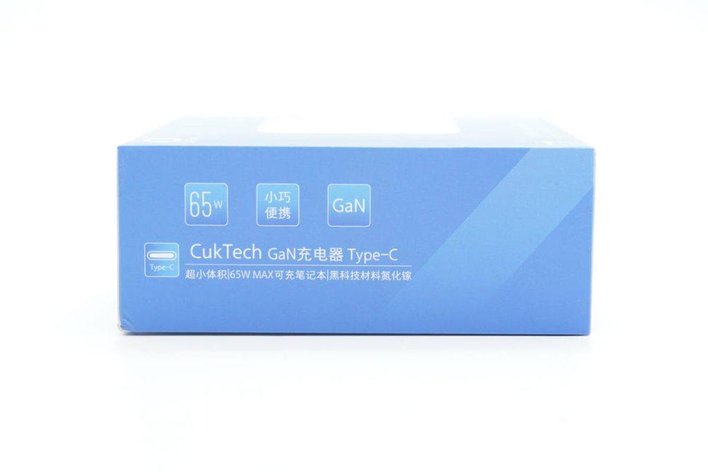

侧面也设计有充电器名称和卖点等信息,采用时下主流的Type-C接口。

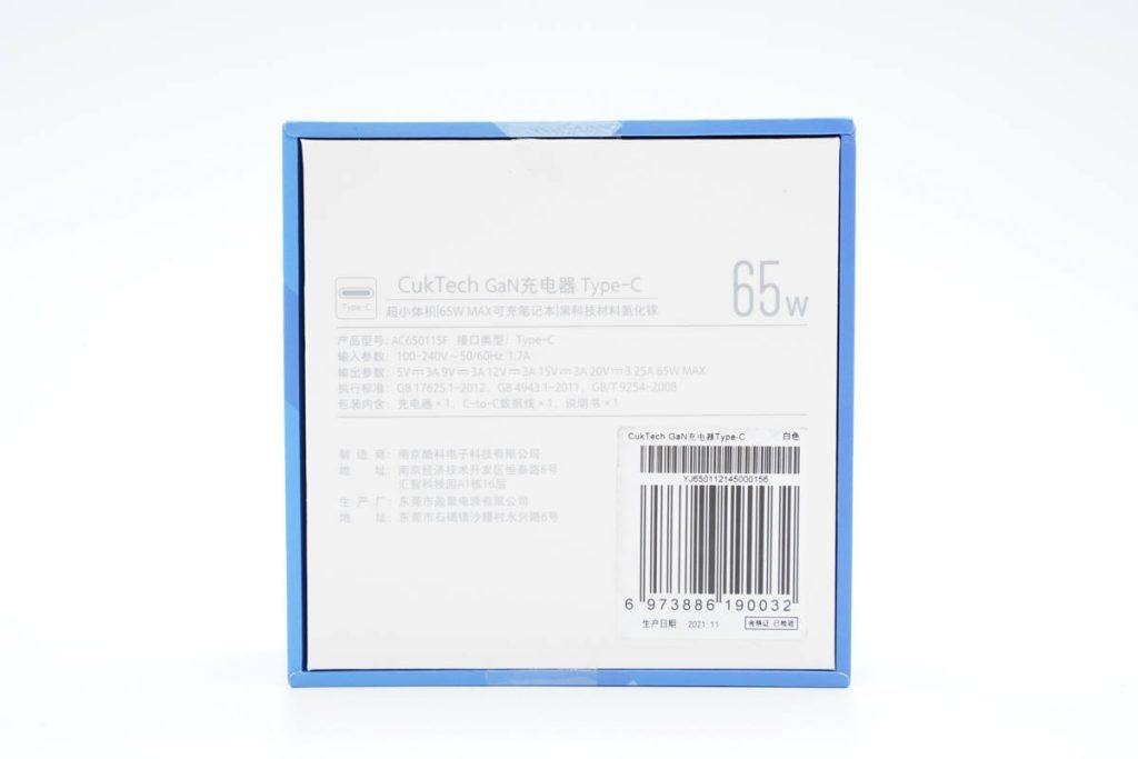

底部印有充电器参数和商家信息,制造商为南京酷科电子科技有限公司,地址南京经济技术开发区恒泰路8号汇智科技园A1栋16层。生产厂为东莞市盈聚电源有限公司,地址东莞市石碣镇沙腰村永兴路6号。

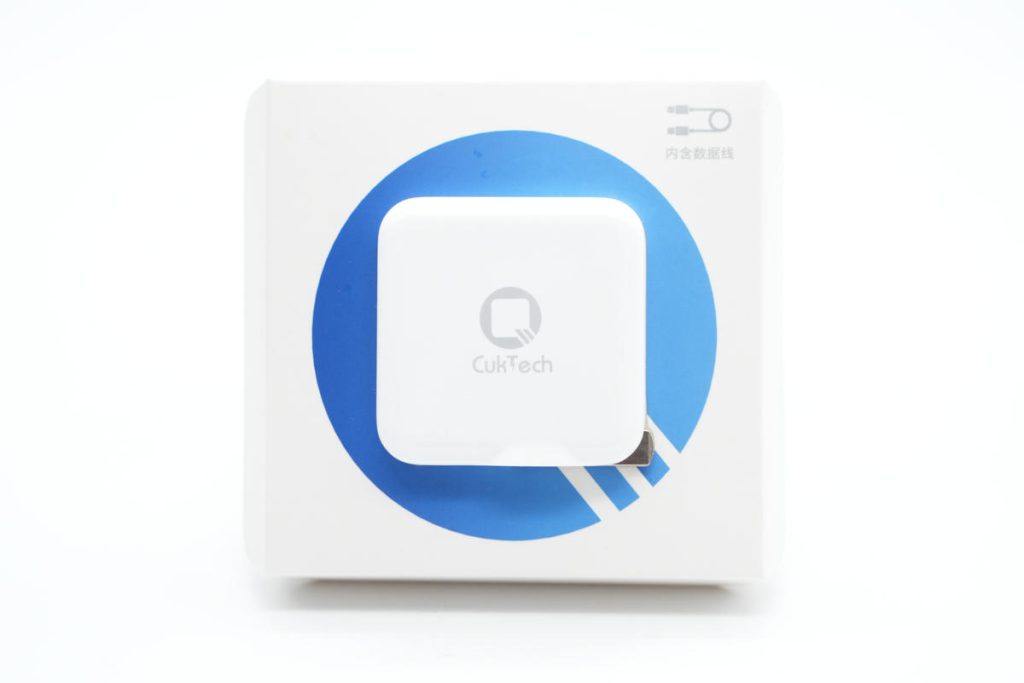

打开包装,小Q放在产品内衬中,和周边都蓝色圆环图案结合在一起,正好构成酷科logo的造型,体现了酷科对产品细节的用心良苦。

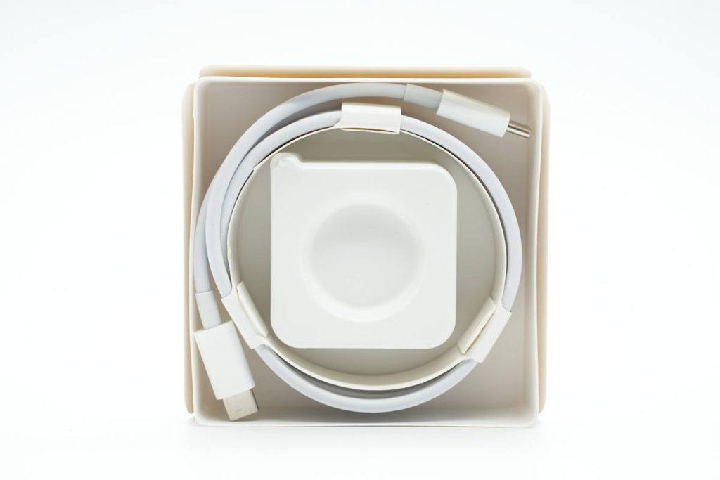

数据线圆形盘绕,围绕在产品的背面,隐藏式设计,干净利落,别具匠心。

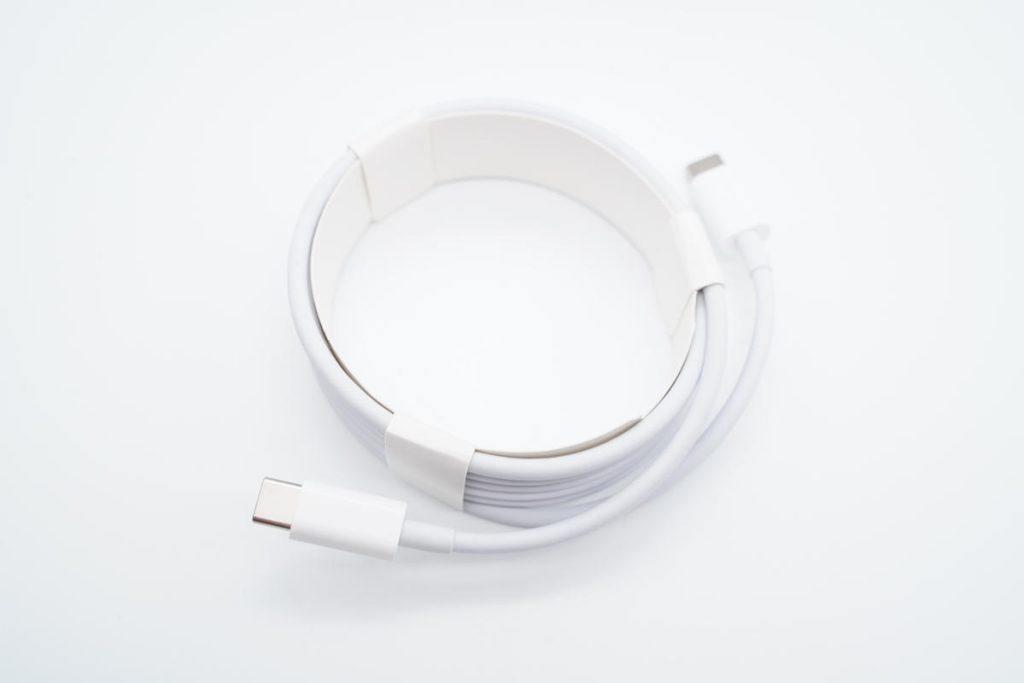

附带线缆是CC线,纸圈整理固定。

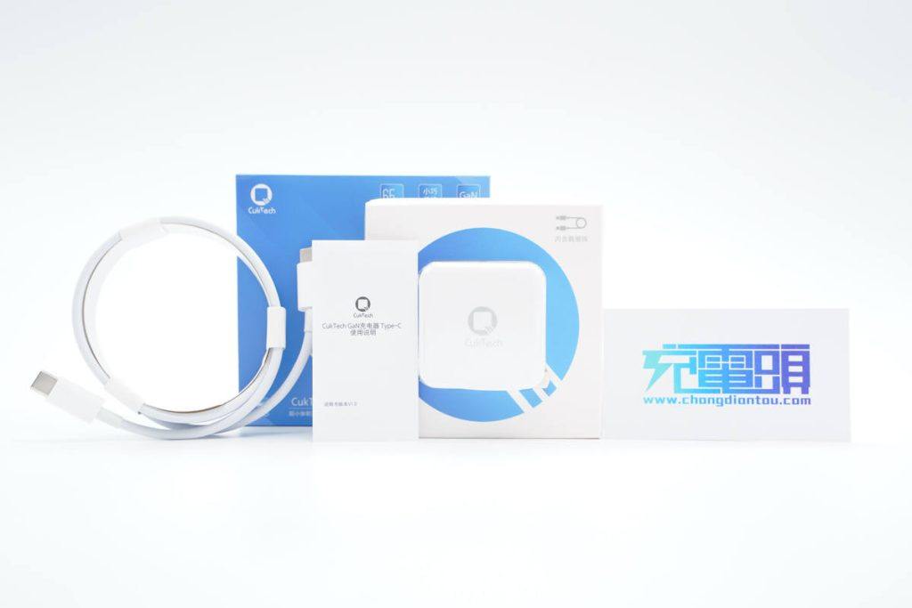

包装内全部东西一览,包括充电器、数据线以及使用说明书。

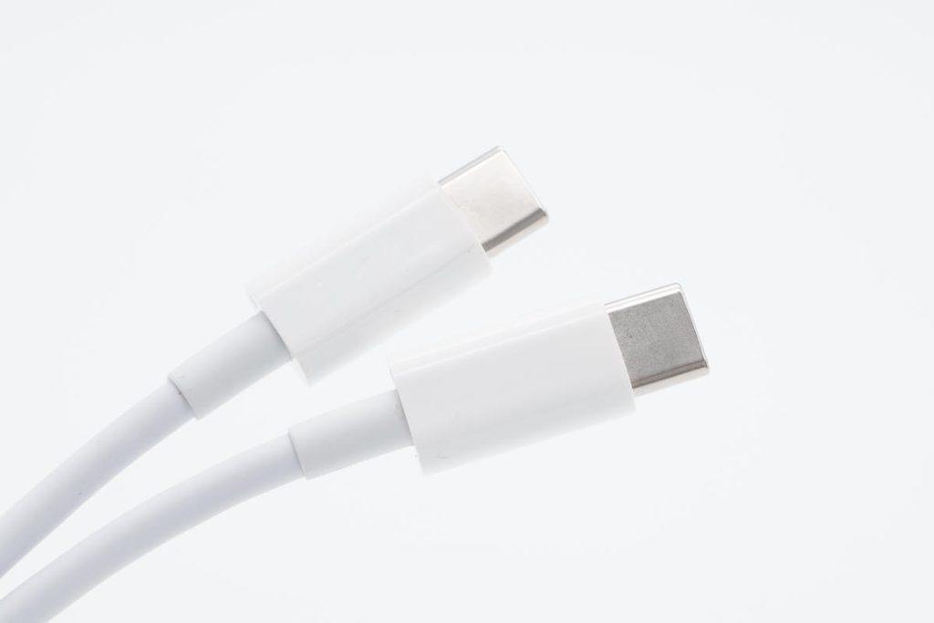

线缆做了抗弯折处理,线头外壳亮面设计,两侧为半圆弧面。

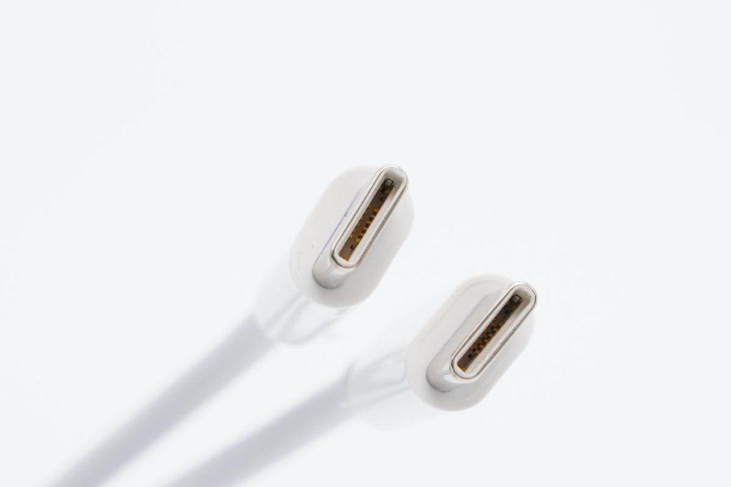

USB-C公头内部特写,非满PIN设计。

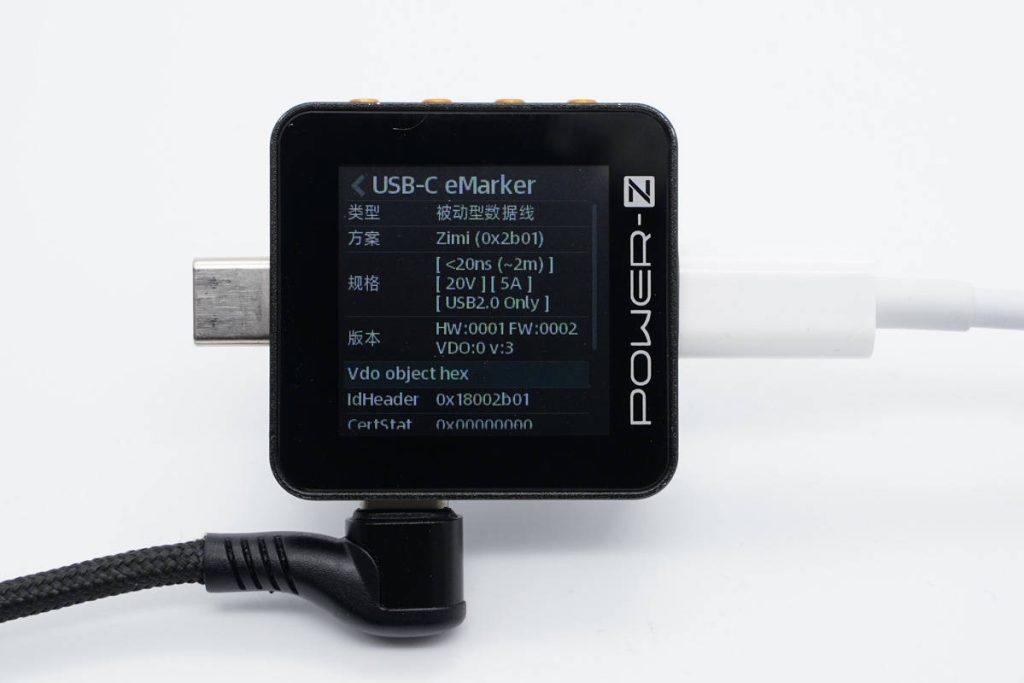

使用ChargerLAB POWER-Z KM002C测得数据线电力传输能力为20V5A,支持100W PD快充。

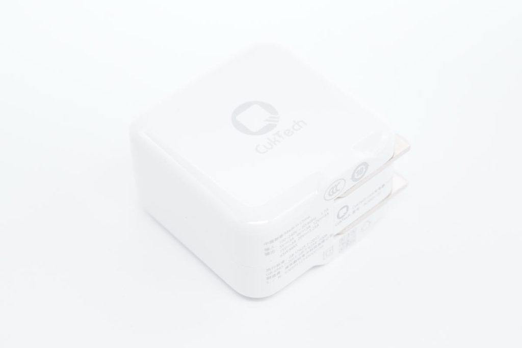

充电器机身方块造型设计,外壳高光亮面处理,边角过渡圆润,持握手感很好。

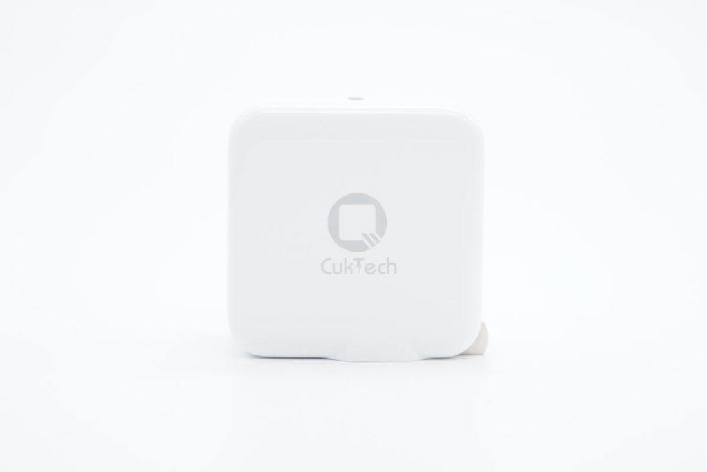

机身正面设计有CukTech品牌logo,据了解,logo的内部白色部分代表抽象的字母Q,外面有缺口的深色部分代表着抽象的字母C,QC是Quick Charger缩写,也是酷科一直以来深耕的领域。

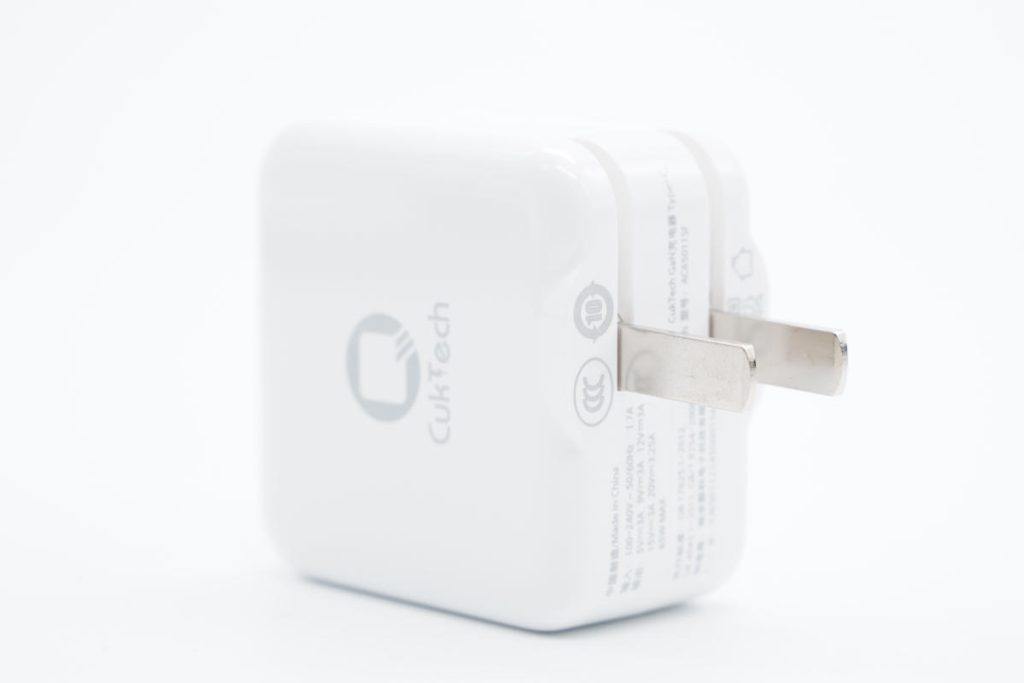

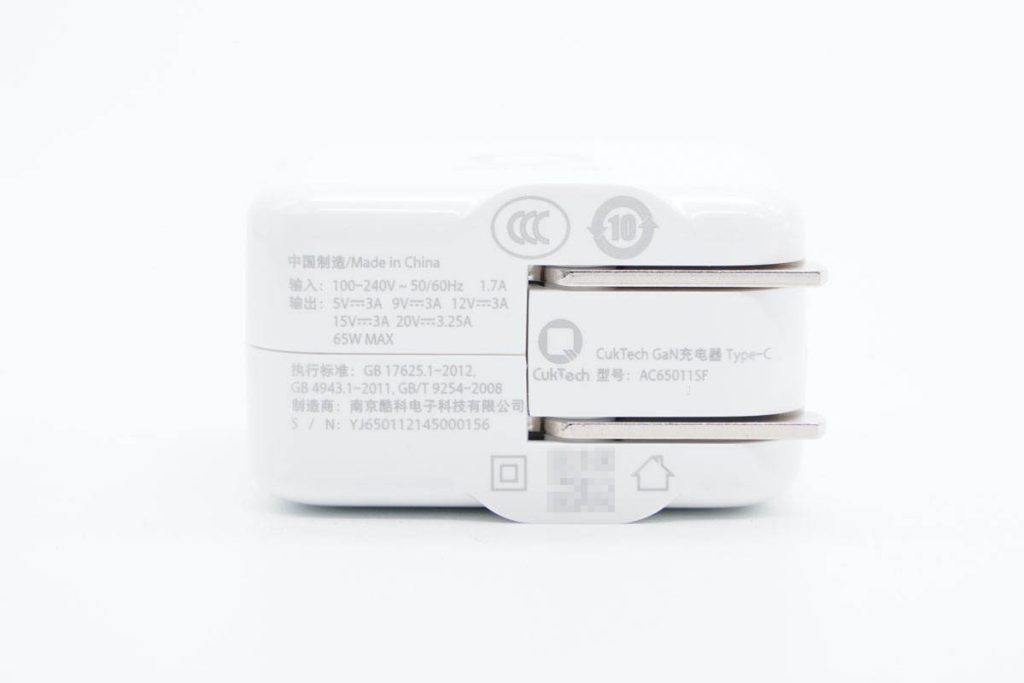

插脚端外壳两侧加入双翼设计,使用稳定,外壳上印有充电器参数
型号:AC65011SF
输入:100-240V~50/60HZ 1.7A
USB-C输出:5V3A、9V3A、12V3A、15V3A、20V3.25A 65W MAX
制造商:南京酷科电子科技有限公司
生产厂:东莞市盈聚电源有限公司
充电器已经通过了CCC认证。
从以上镭雕信息上我们可以看出,并没有常见的海拔2000米标志和非热带标志,说明酷科的这款65W充电器是可以在海拔5000米和热带地区使用的。

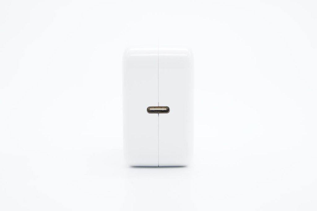

另一端配有单USB-C接口,白色胶芯。

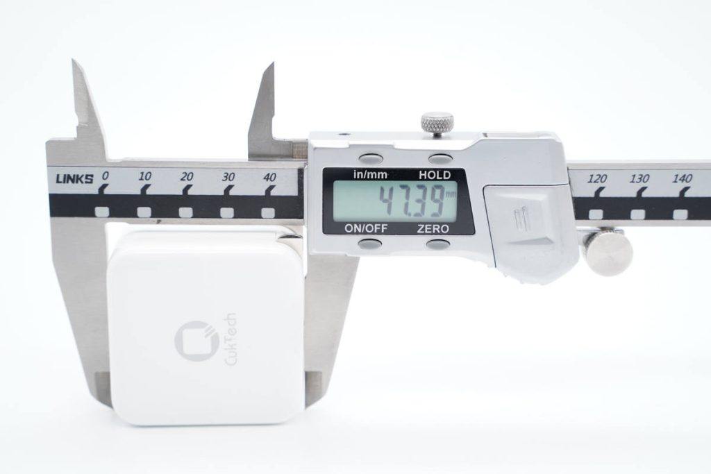

测得充电器机身长度为47.39mm。

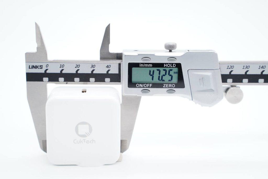

宽度为47.25mm。

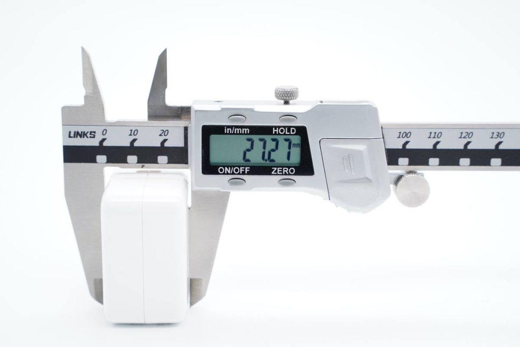

厚度为27.27mm。通过三维算得充电器体积约为61.06cm³,功率密度为1.06W/cm³。

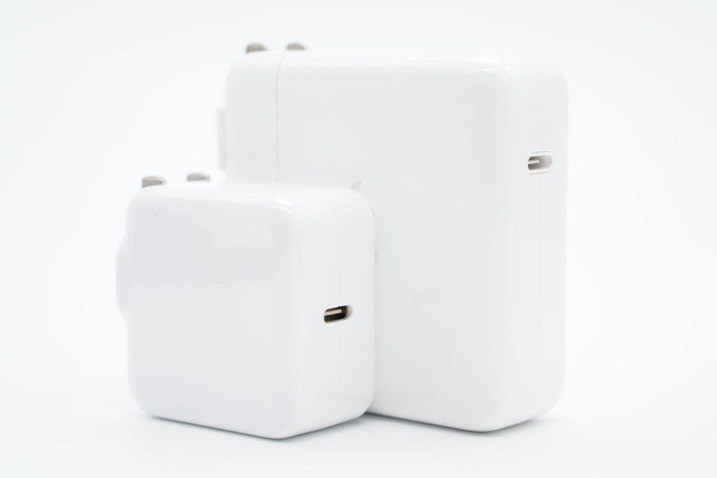

和苹果61W充电器对比,体积优势巨大。

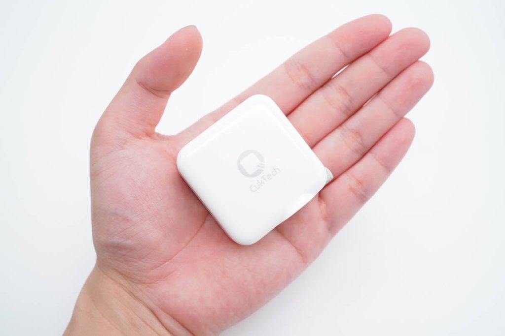

拿在手上的大小直观感受,相当小巧。

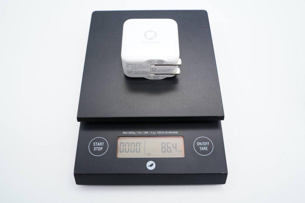

充电器净重约为86g。

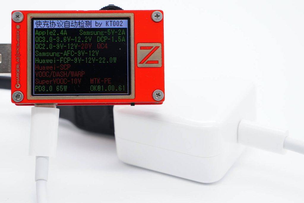

使用ChargerLAB POWER-Z KT002测得USB-C口支持QC2.0/3.0、AFC、FCP、PD3.0快充协议。
此外还具备5V3A、9V3A、12V3A、15V3A、20V3.25A五组固定电压档位。

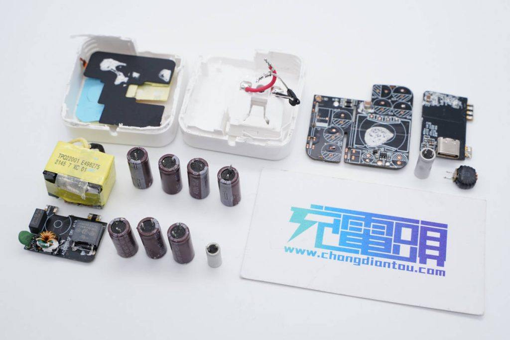

对酷科这款65W氮化镓快充的外观、大小、性能等有了基本了解后,下面对其进行详细拆解,一起来看看产品的做工用料。

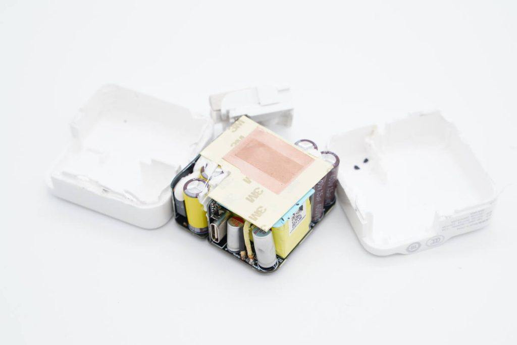

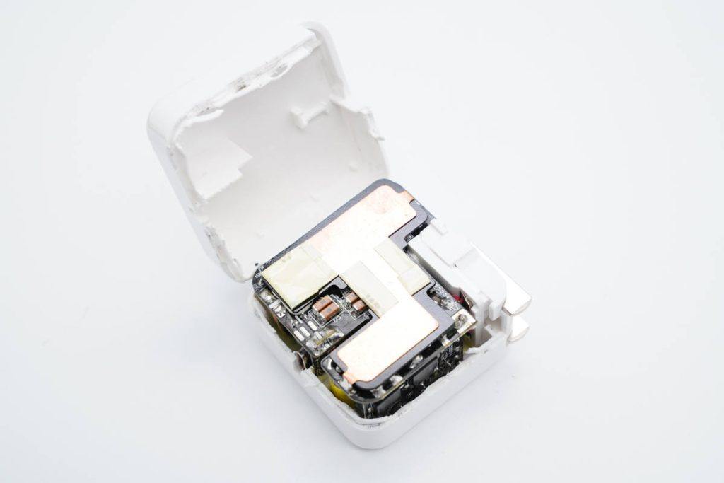

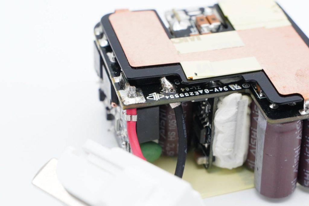

沿充电器外壳接缝拆开外壳,壳体内部设有隔离板用于初次级隔离,电路板背面焊接固定散热片用于为发热器件散热。
电路板正面贴有散热片,铜片贴胶带绝缘,与变压器之间贴有蓝色导热垫,用于为变压器散热。
输入端导线采用冷压端子固定焊接。
靠近次级侧的滤波电容缠绕黄色胶带绝缘。

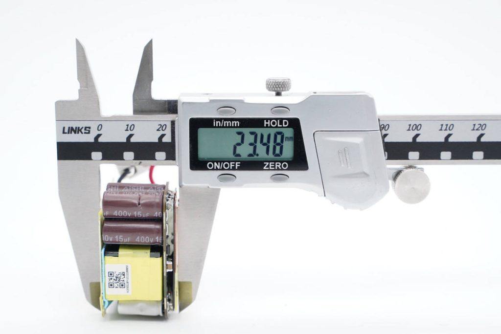

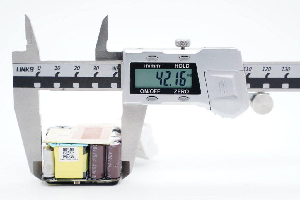

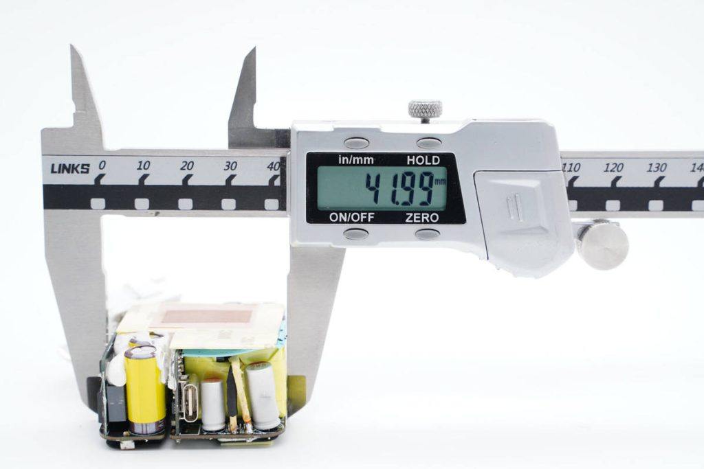

测得PCBA模块长度约为42.2mm。
宽度约为42mm。
厚度约为23.5mm。

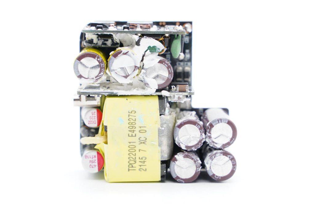

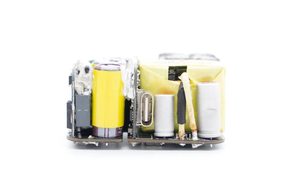

PCB板正面一览,电路板右上角是输入部分,垂直小板焊接输入保险丝,NTC浪涌抑制电阻,整流桥等元件。下方是初级滤波电解电容,右下角也是初级滤波电解电容,共7颗,左侧是输出滤波电容和变压器。
背面可以看到氮化镓功率芯片和同步整流管,以及四颗贴片Y电容。通过对PCB的观察发现,酷科65W氮化镓充电器内部焊接两块小板,充分利用空间。电源采用QR开关电源设计,由协议芯片控制初级进行宽电压输出,满足负载需求。下面我们就从输入端开始了解各个器件。

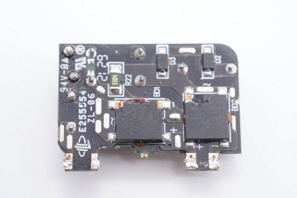

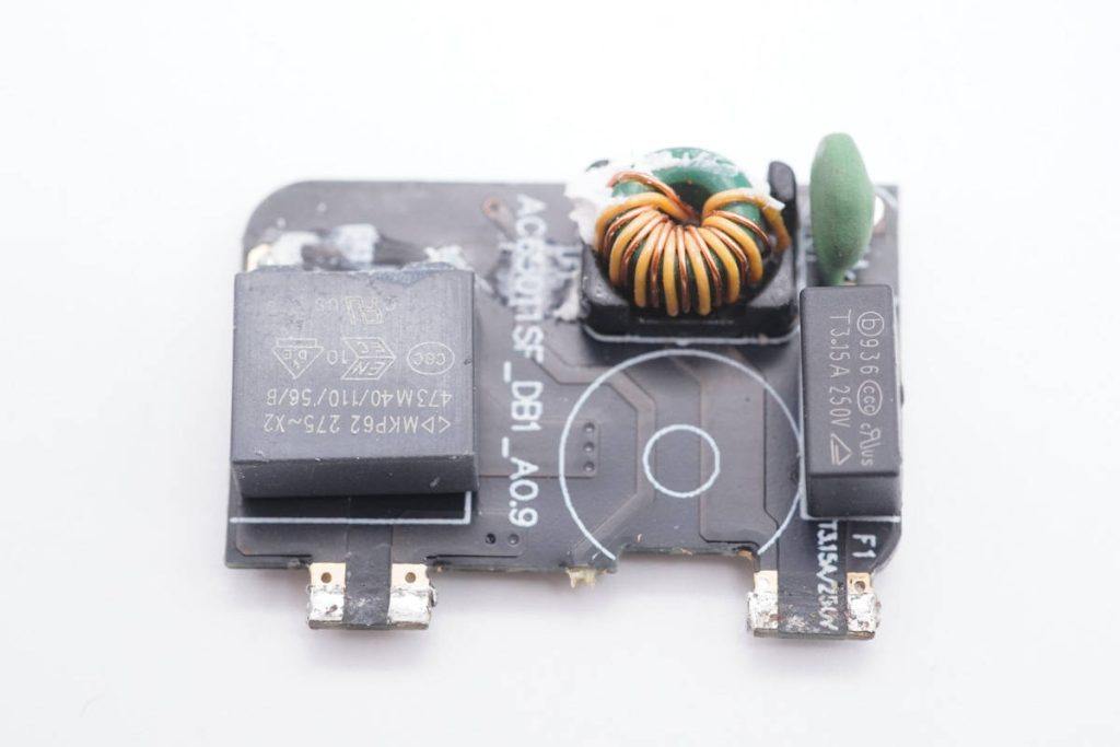

小板正面焊接保险丝,NTC浪涌抑制电阻,共模电感和X2安规电容。
小板背面焊接两颗整流桥,整流桥采用半桥连接,均摊发热。

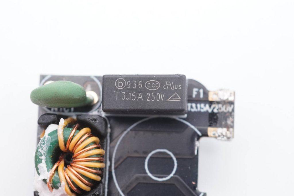

交流输入首先流过保险丝,延时保险丝来自贝特电子,出料号:936 3.15A 250V。保险丝用于限制故障电流,当电流超过保险丝额定值时,便会熔断切断电路。

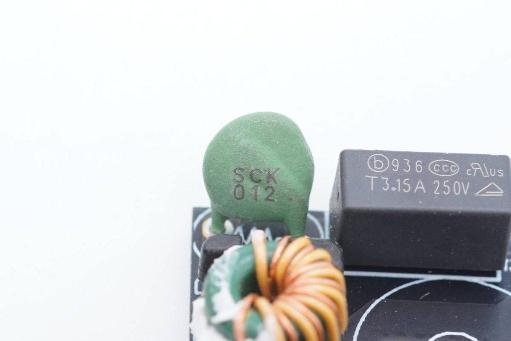

NTC浪涌抑制电阻用于限制电流的充电电流,减小插电的火花。NTC热敏电阻丝印SCK 012。

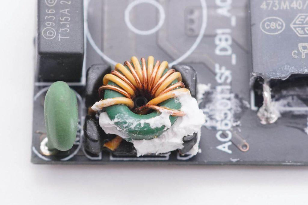

共模电感采用绝缘线和漆包线双线绕制,底部焊接绝缘支架。

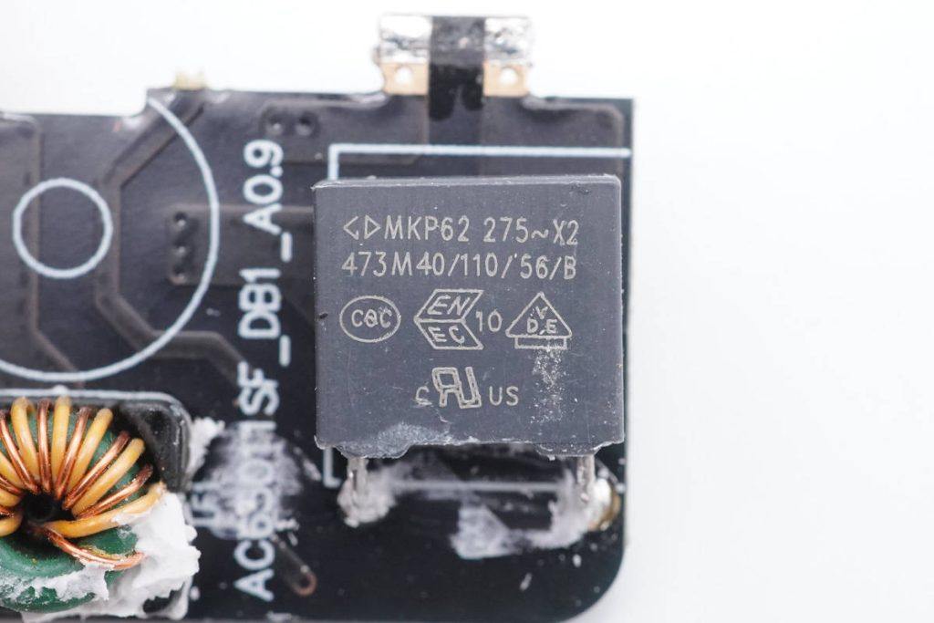

安规X2电容容量0.047μF。

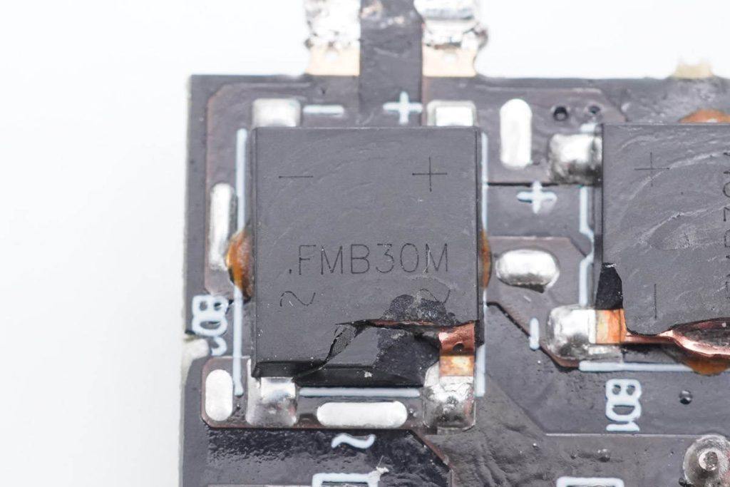

小板背面整流桥丝印FMB30M,在拆解过程不慎破坏。

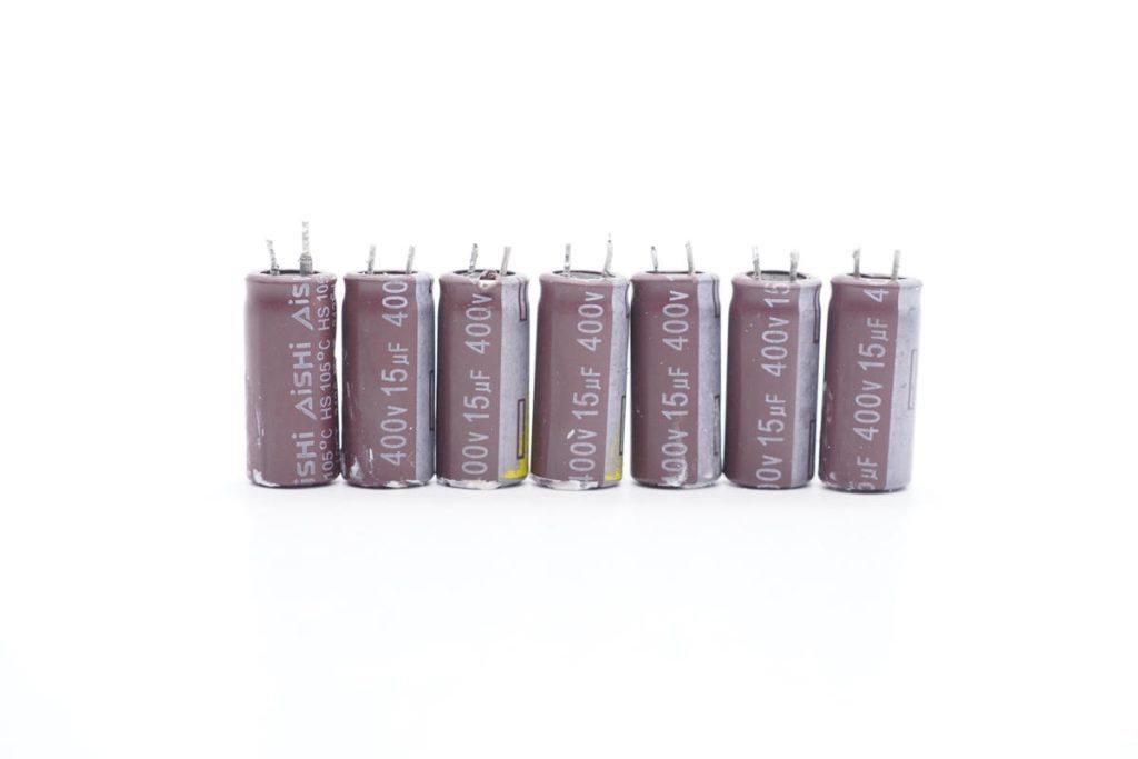

高压滤波电解电容来自AiSHi艾华,HS系列105℃耐热,规格为400V15μF,7颗并联共105μF容量。

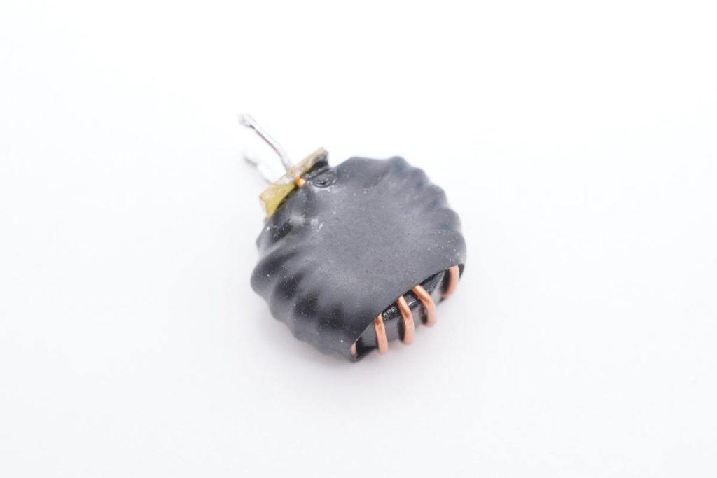

差模滤波电感特写,使用磁环绕制,外套热缩管绝缘。

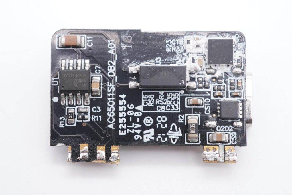

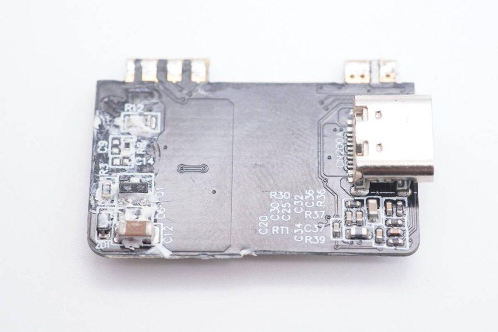

初级主控芯片和次级协议芯片都焊接在同一块小板上,中间通过光耦反馈并调节输出电压。

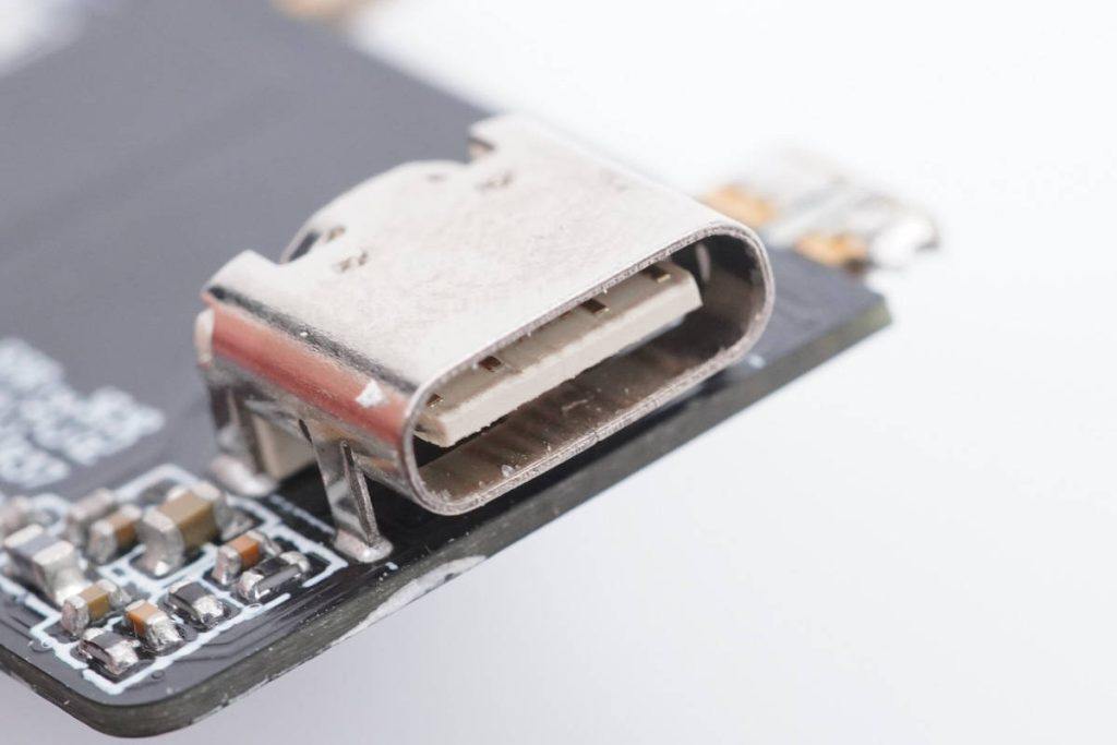

小板背面还焊接输出USB-C母座。

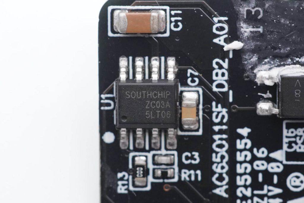

初级主控芯片采用了定制的南芯ZC03A控制器,是一颗高性能多模式反激控制器,适用于USB PD快充。芯片内置X电容放电和高压启动功能,具备极低的待机功耗和超快的启动速度。
据充电头网了解,南芯半导体的快充方案广泛应用在充电器、无线充、车充、充电宝、储能电源等各个方面,并被立讯精密、华为、紫米、小米、三星、公牛、安克等知名品牌的产品采用,性能质量可靠。

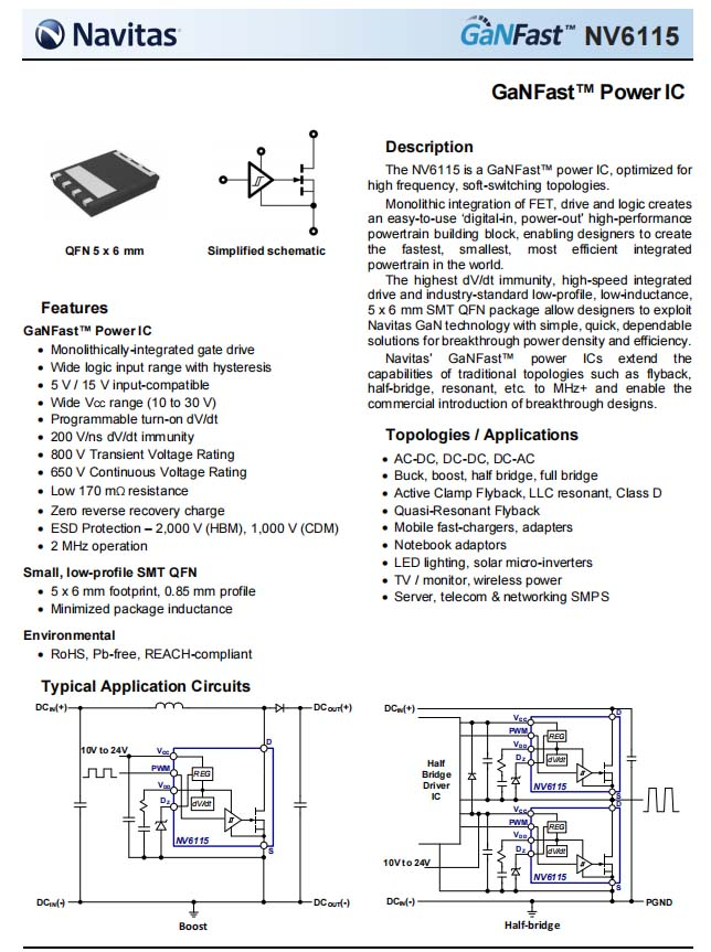

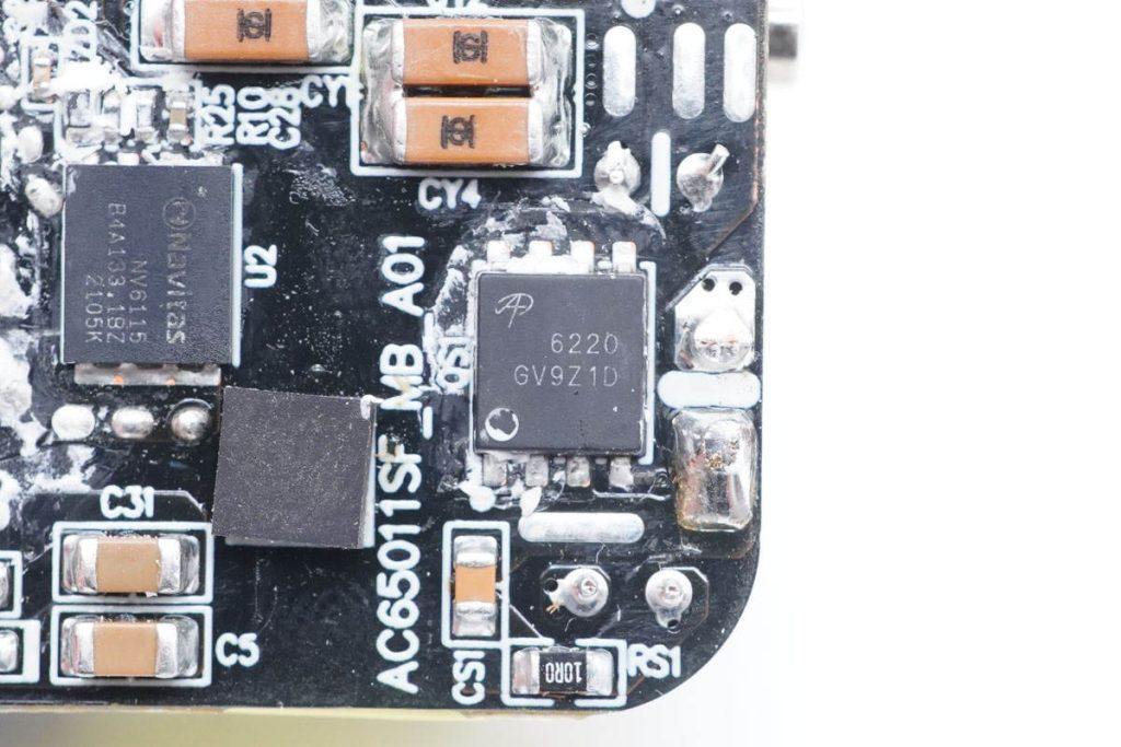

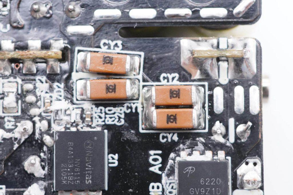

初级侧氮化镓功率芯片采用纳微NV6115,这是充电器的核心元器件。NV6115内置驱动器以及复杂的逻辑控制电路,170mΩ导阻,耐压650V,支持2MHz开关频率,采用5*6mm QFN封装,节省面积,得益于NV6115内置驱动器,无需外置驱动器,更加节省PCB空间。
充电头网通过拆解了解到,采用纳微半导体NV6115的还有小米GaN充电器Type-C 65W、OPPO 50W饼干氮化镓快充、RAVPOWER 65W 1A1C氮化镓快充充电器、贝尔金68W双C口GaN充电器、摩米士65W 2C1A氮化镓快充充电器、柚比30W 1A1C氮化镓快充充电器等产品。

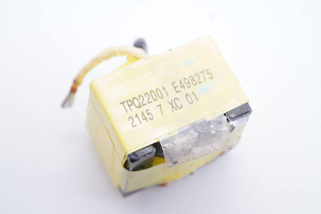

开关变压器特写,采用胶带严密缠绕,顶部标注信息。
贴片Y电容来自禾伸堂,两颗串联提高耐压。

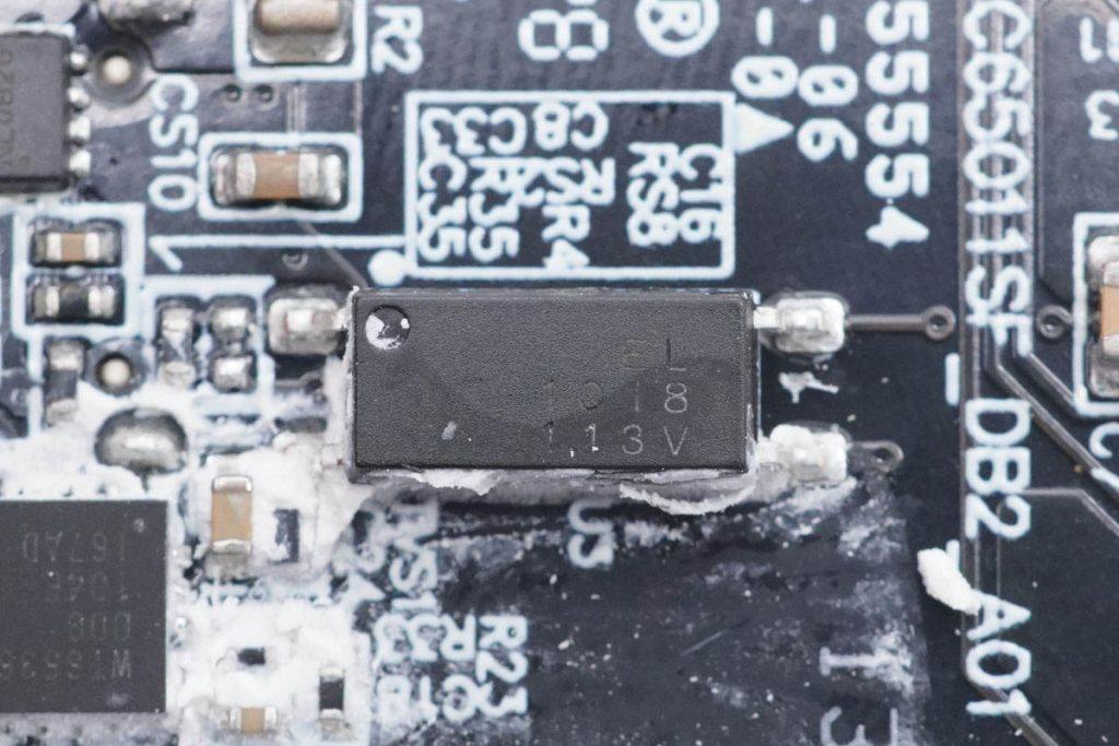

用于反馈调节输出电压的EL1018光耦。
同步整流管来自AOS万代,型号AON6220,NMOS,耐压100V,导阻5.1mΩ,DFN5*6封装。

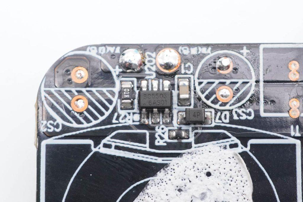

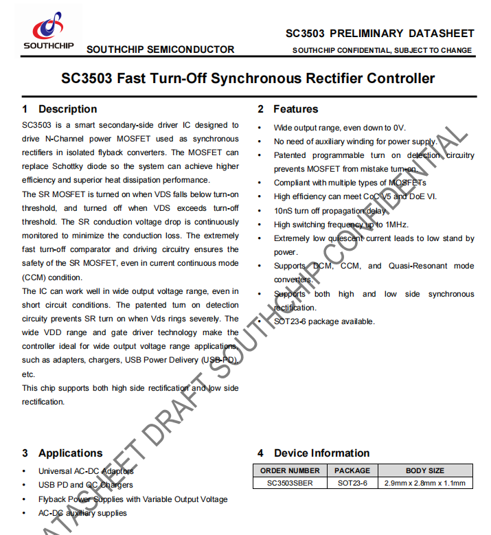

同步整流控制器采用南芯半导体SC3503,这是一颗自适应开通检测和快速关断同步整流控制器,无需辅助线圈供电,输出电压最低可低至0V,专利的自适应开通检测电路避免同步整流管误开通,兼容多种MOS,具有超低的静态电流,支持多种工作模式,支持高侧和低侧同步整流,外围元件非常精简。采用SOT23封装,适用于宽范围反激适配器应用。
南芯SC3503资料信息。
充电头网拆解了解到,该芯片已经被科讯迷你33W氮化镓快充、意象65W氮化镓充电器、努比亚30W氮化镓快充、华科生65W 2C1A氮化镓快充充电器采用。

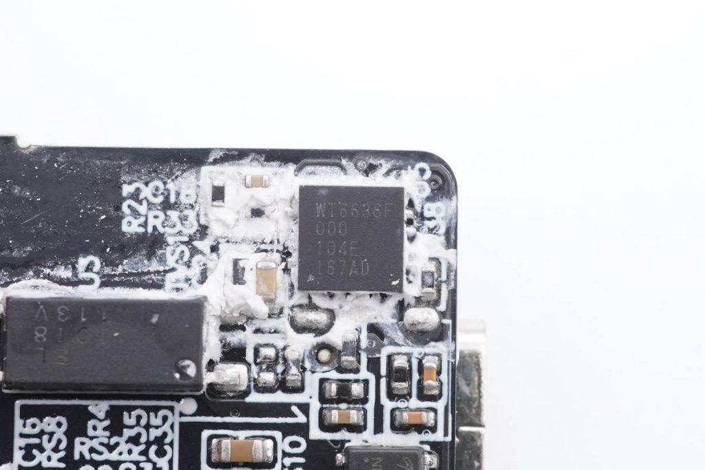

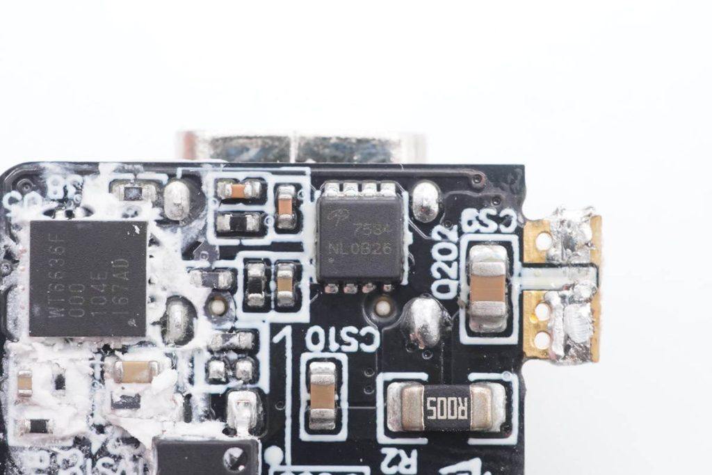

USB PD协议芯片采用伟诠WT6636F,这是一颗通过USB-IF协会USB PD3.0(PPS)认证的协议芯片(TID号:1080018),另外通过了高通QC4+认证,认证号QC20200316138。
WT6636F支持USB PD3.0和PPS,内置可编程的恒压恒流控制,集成低侧电流采样放大器,支持线损补偿,支持多重保护功能,包括数据线的过压保护,内部集成10bit ADC用于电压和电流检测,内置8051内核单片机,内置放电MOS管。
输出VBUS开关管来自AOS万代,型号AON7534,NMOS,耐压30V,导阻4.1mΩ,采用DFN3*3封装。
输出USB-C母座采用过孔焊接,牢固耐用。

充电头网通过拆解了解到,酷科65W氮化镓充电器采用两块小板与大板组合设计,小板上焊接输入EMI滤波电路,整流桥,另外一块小板上焊接初级主控芯片、协议芯片以及Type-C接口。PCB顶部空间被利用的非常充分,几乎没有一点多余的空间,全部被元器件占满,整体布局非常紧凑,热源的分布也相当合理,体现了该公司在硬件设计上的深厚功力 。
充电器内部采用南芯ZC03A主控芯片搭配纳微NV6115氮化镓功率芯片,次级同步整流使用南芯SC3503同步整流控制器搭配万代同步整流管,使用伟诠WT6636F协议芯片控制输出电压。充电器PCB正反面均设有纯铜散热片为发热元件散热,并通过外壳内设的隔离板绝缘,整体设计巧妙。
