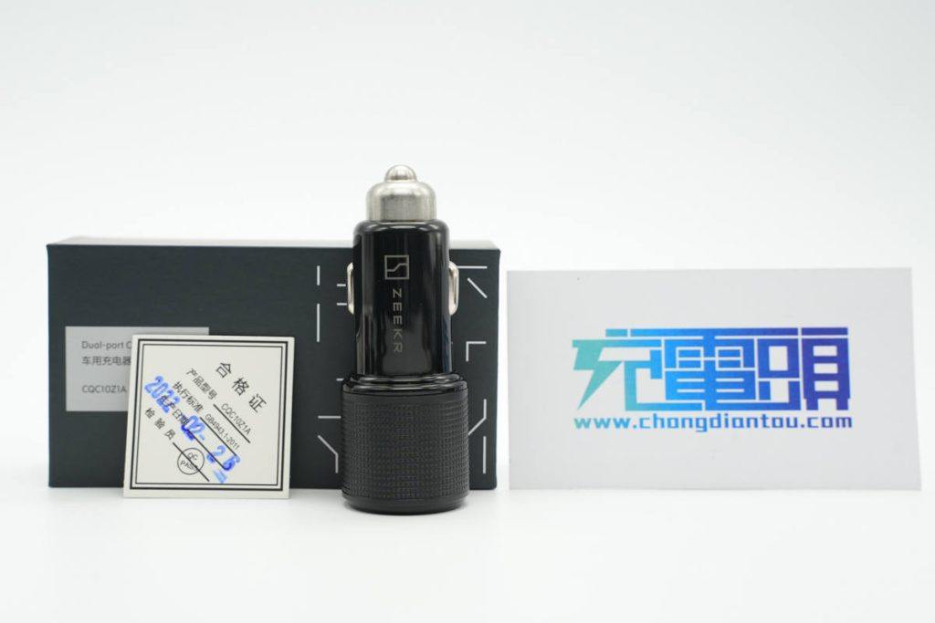

极氪83W双口车充开箱
包装盒顶面印有车充名称以及型号,右侧有充满艺术特色的图案设计。
包装盒天地盖设计,底部印有产品名称、型号以及商家信息,制造商为浙江浩物网络科技有限公司,生产商为东莞市摩普新电科技有限公司。
包装内含车充和产品合格证。

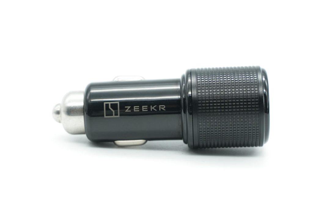

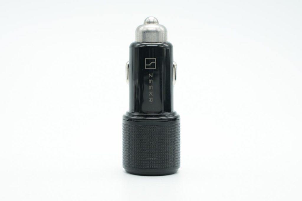

车充采用经典“头大身小”圆柱造型设计,边缘过渡都十分圆润。外壳采用PC+铝合金材质,均为黑色不实际上手不一定能发现。
塑料外壳上印有ZEEKR品牌logo,头部金属壳做了凸齿设计增加手感。

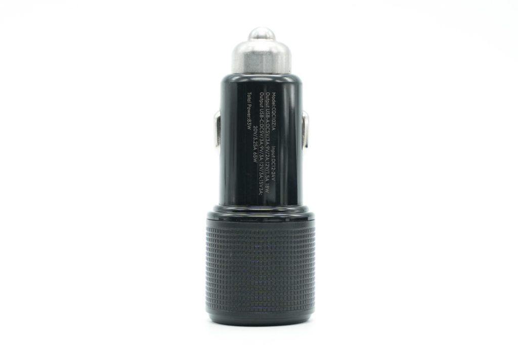

机身背面有车充参数。
车充参数特写
型号:CQC10Z1A
输入:12-24V
输出:
USB-A:5V3A、9V2A、12V1.5A 18W
USB-C1:5V3A、9V3A、12V3A、15V3A、20V3.25A 65W
总功率:83W Max

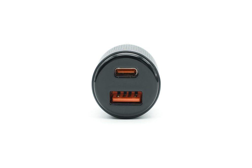

顶部外壳亮面设计,配有1A1C双输出接口,均为橘红色胶芯。

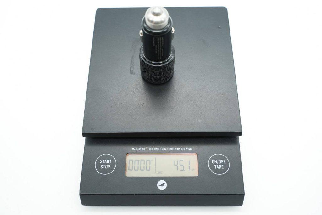

车充净重约为45g。

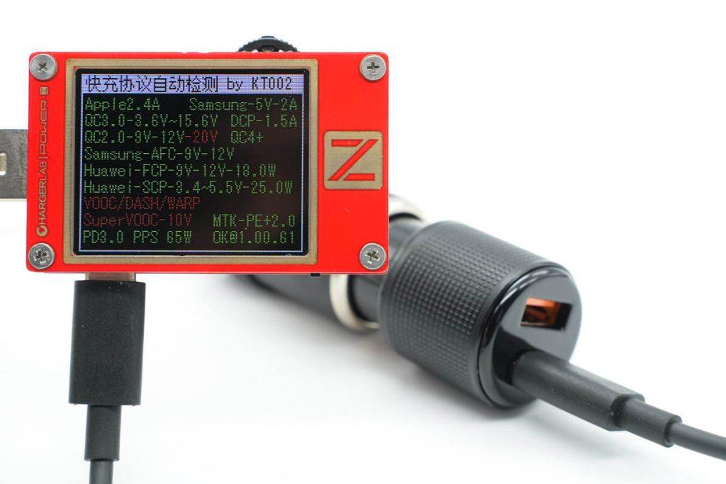

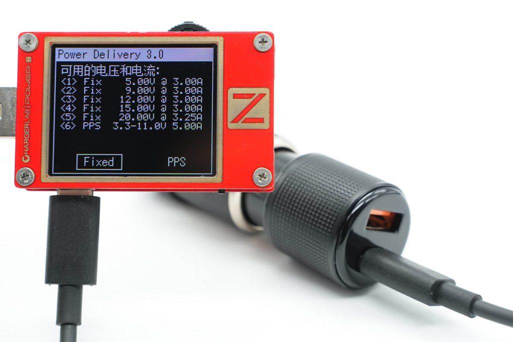

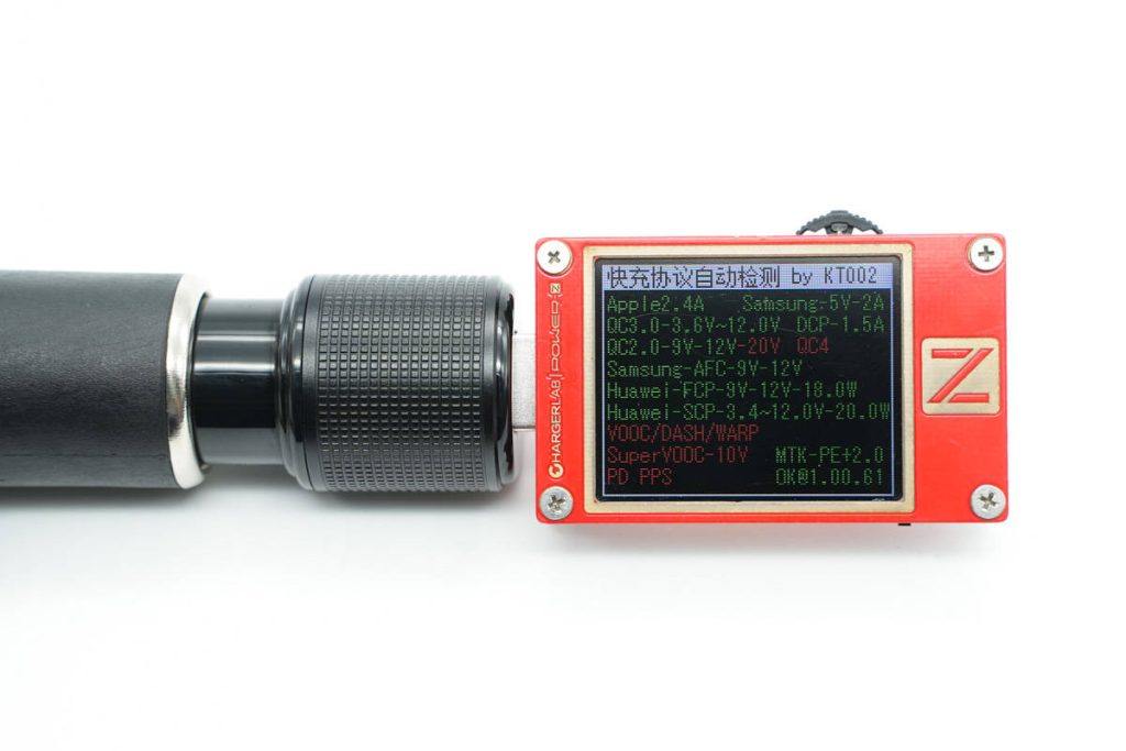

使用ChargerLAB POWER-Z KT002测得USB-A口支持Apple 2.4A、Samsung 5V2A、DCP协议,以及QC2.0/3.0、AFC、FCP、SCP、PE2.0快充协议。
另外测得USB-C口支持Apple 2.4A、Samsung 5V2A、DCP协议,以及QC2.0/3.0、AFC、FCP、SCP、PE2.0、PD3.0、PPS多个快充协议。
PDO报文显示C口还具备5V3A、9V3A、12V3A、15V3A、20V3.25A五组固定电压档位,以及3.3-11V5A一组PPS电压档位。

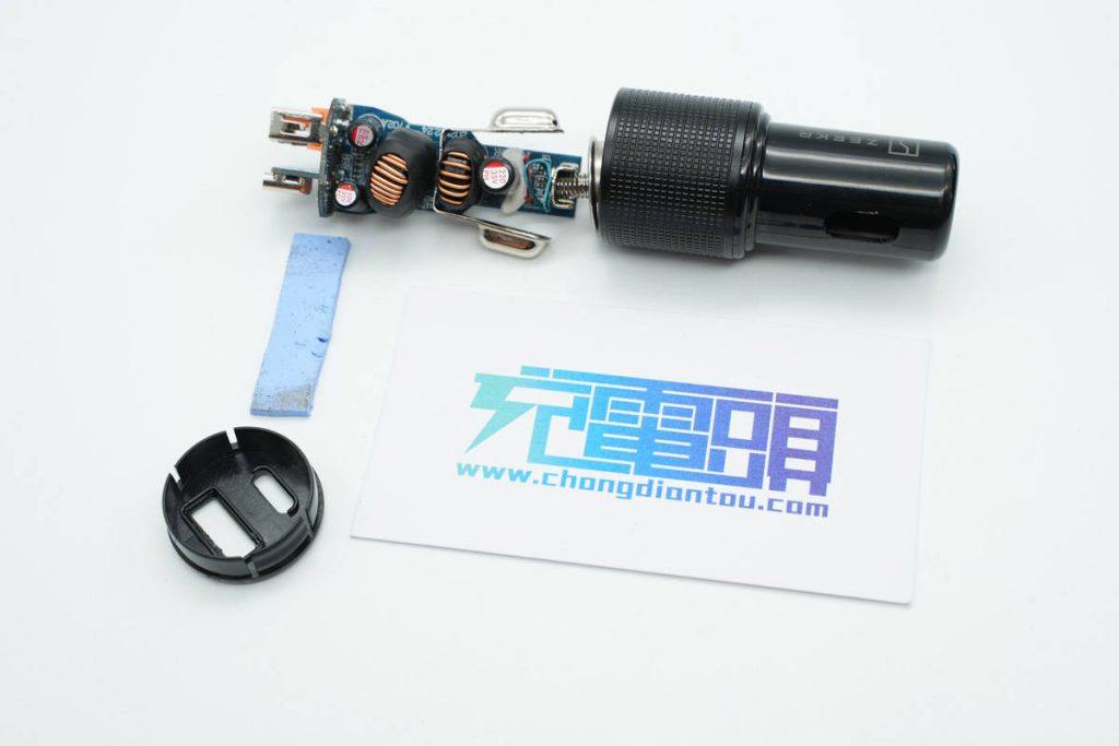

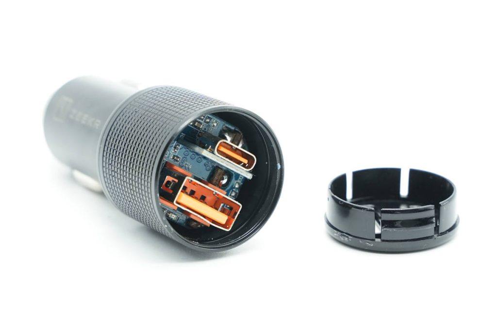

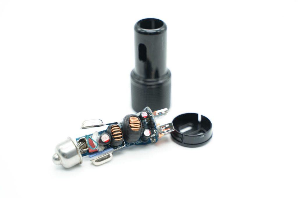

首先拆下车充输出接口的外壳,露出内部的PCBA模块。

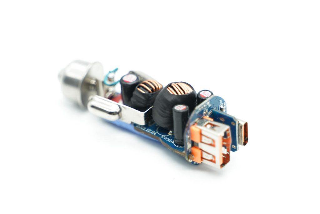

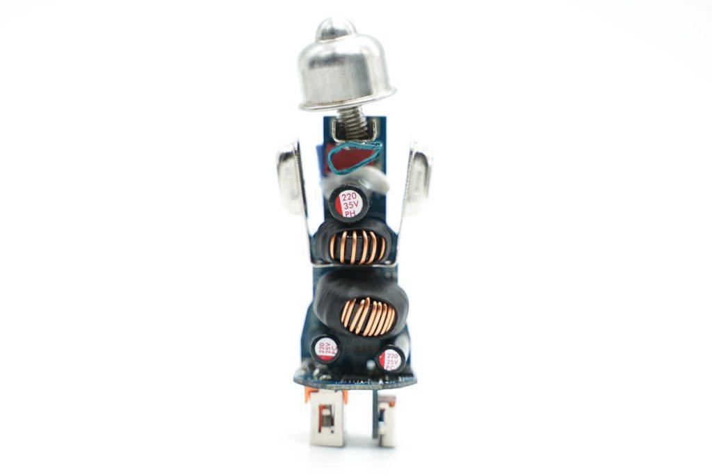

车充内部使用两块PCBA焊接组成,垂直小板焊接USB接口。
车充电路板一览,前端为电源正负极,中间为降压电感和升降压电感,后端为输出母座。

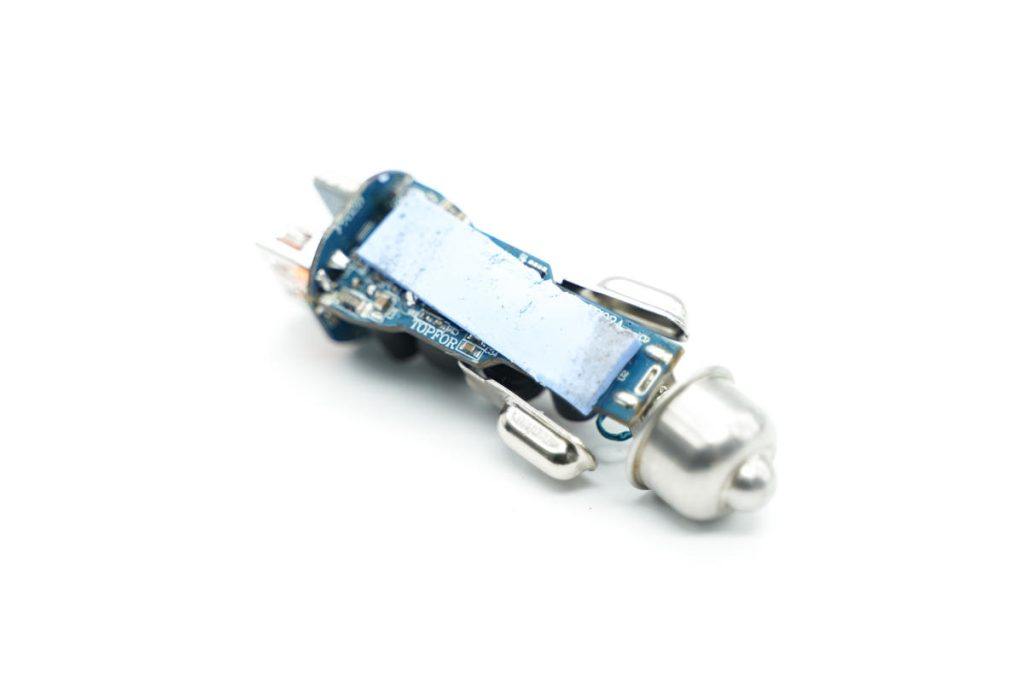

电路板背面覆盖一条导热垫,用于散热。
正极端帽采用整体设计,质感很好。
接口小板与车充电路板焊接连接,其中USB-C接口垂直焊接在另一块小板上。
车充PCBA模块正面一览,输入端有一颗固态电容,上方较小体积电感为USB-A口降压输出,下方体积较大的磁环电感为USB-C升降压输出,两颗固态电容分别用于两个接口输出滤波。
PCBA模块背面一览,靠近正极弹簧位置是一颗降压芯片,用于USB-A口快充输出。下方四颗开关管和控制器芯片用于升降压电压转换,为USB-C快充输出,两路快充完全独立。下面我们就从输入端开始了解这款车充的内部设计以及用料。

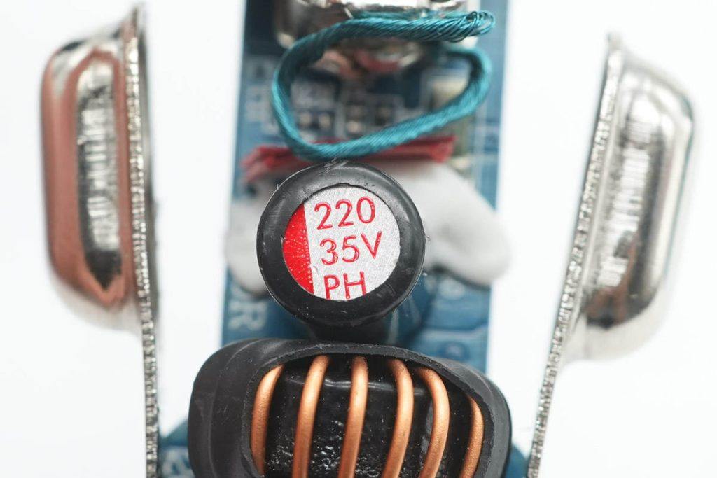

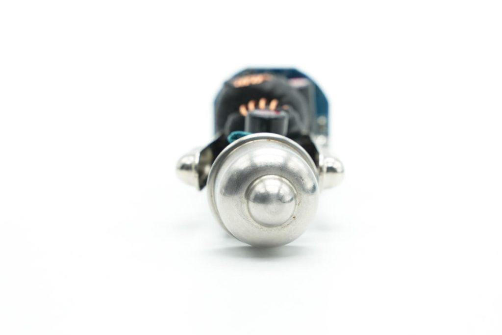

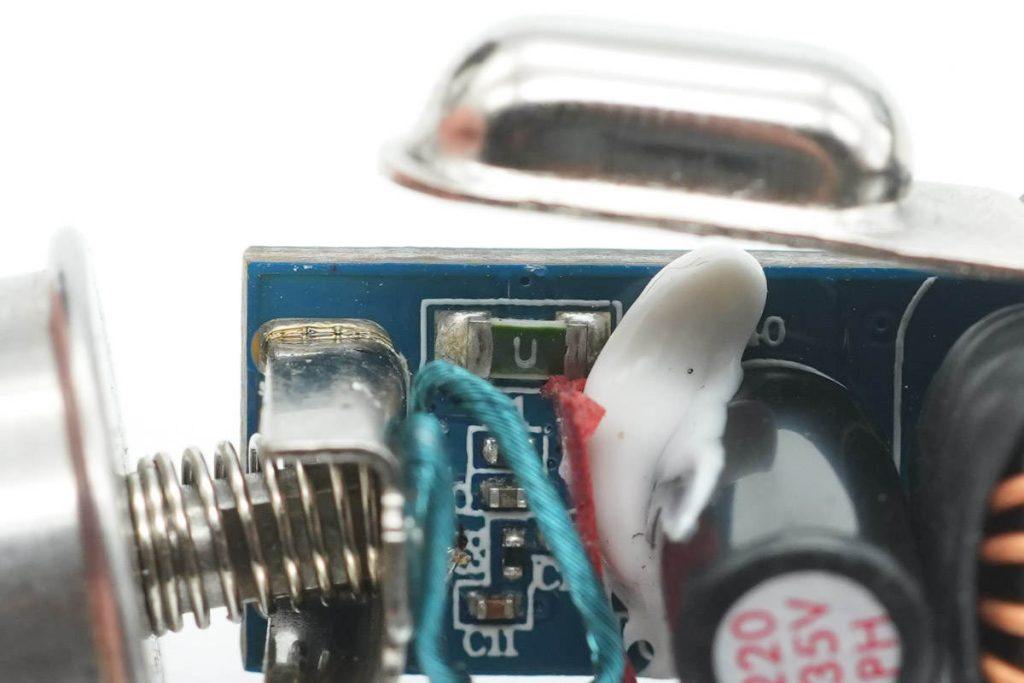

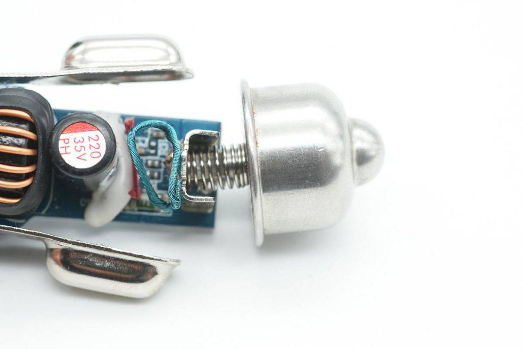

车充正极使用一个较大的端帽,后面弹簧支撑,用于取电。正极与端帽之间焊接一条蓝色漆包线,降低电阻减小发热。
输入端保险丝特写,1206贴片封装。

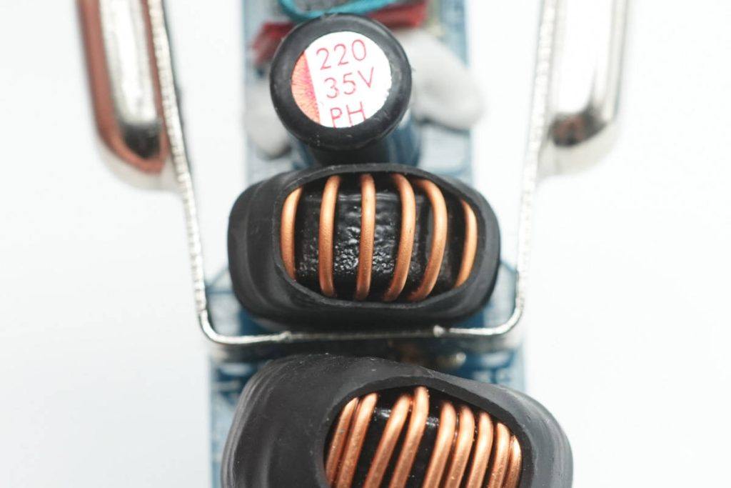

输入滤波固态电容外套热缩管,规格为220μF 35V。

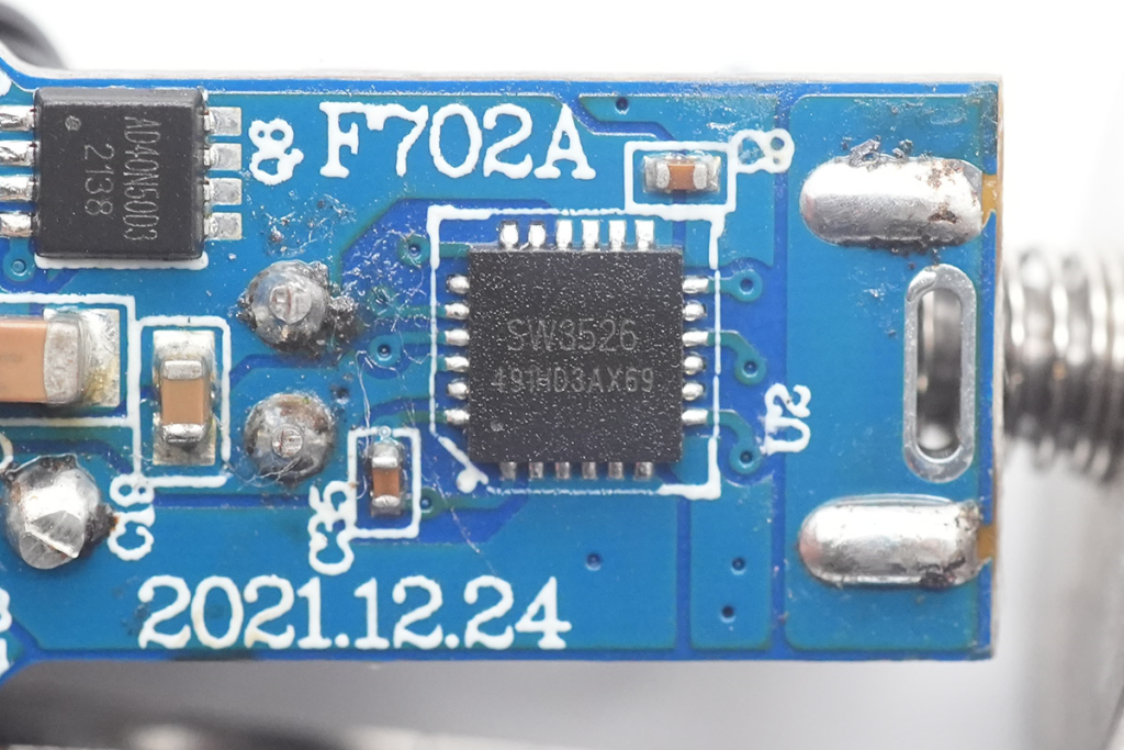

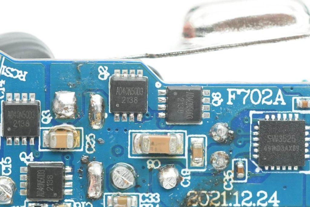

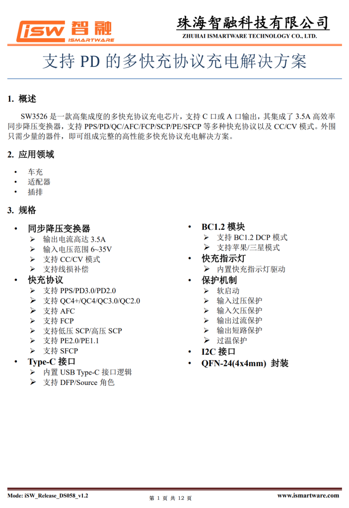

在电路板背面是USB-A接口的降压芯片,来自智融,型号为SW3526,是一颗内置协议功能的同步降压转换器。芯片内部集成3.5A高效率同步整流降压转换器,支持PPS、PD、QC、AFC、FCP、SCP、PE、SFCP、低压直充等充电协议,支持CC/CV模式,外部仅需少量器件,即可组成完整的高性能多快充协议充电解决方案。
智融SW3526详细规格资料。

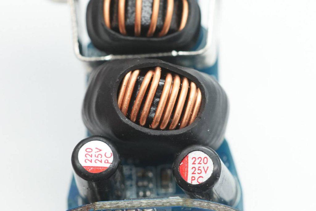

USB-A口磁环降压电感特写,外套热缩管绝缘。
用于USB-A口输出的滤波固态电容,规格为220μF 25V。

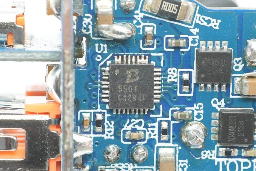

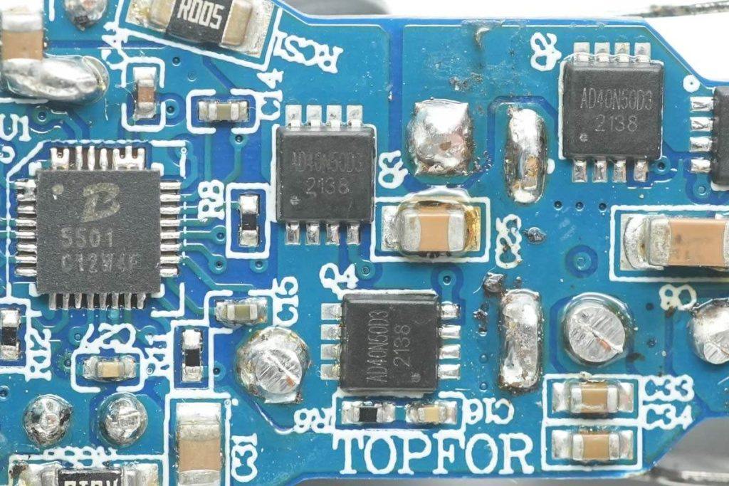

USB-C接口升降压控制器使用宝砾微PL5501,是一颗同步四开关单向升降压控制器,支持3.6V到32V(最大36V)的宽输入电压,持续负载电流可达20A,能够在输入高于或低于输出电压时调节输出电压,支持多种升降压应用场合,为大功率Type-C PD车载充电器提供最优解决方案。
宝砾微PL5501采用恒定导通时间控制,开关频率可从150kHz至1200kHz设置,芯片具有可编程的软启动功能,支持全面的保护功能。宽范围的输入输出电压,满足USB PD快充以及其他工业应用等。
四颗H桥开关管来自砹德曼,型号AD40N50D3,NMOS,耐压40V,采用PPAK3*3封装。
四颗开关管为同一型号。
磁环电感特写,采用热缩管包裹,用于USB-C接口升降压电压转换。

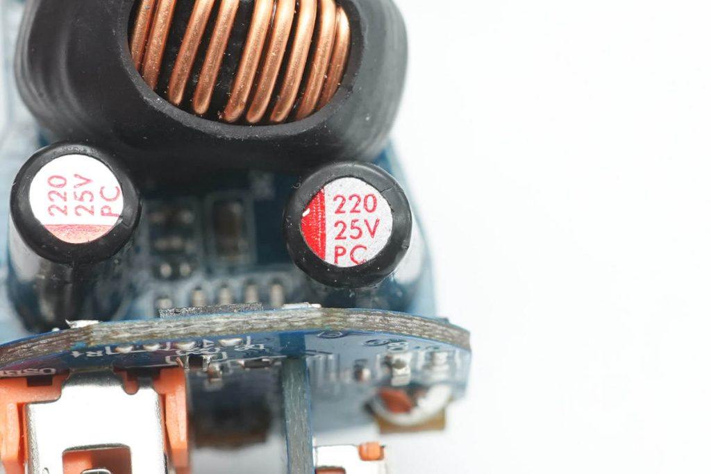

用于USB-C接口输出的滤波固态电容,规格为220μF 25V。

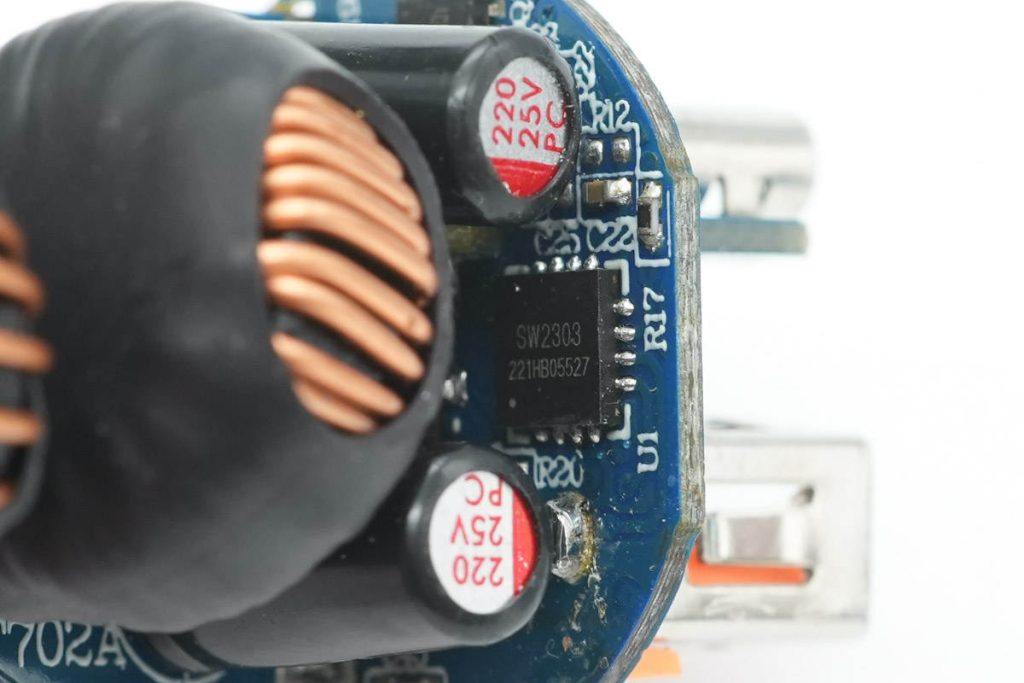

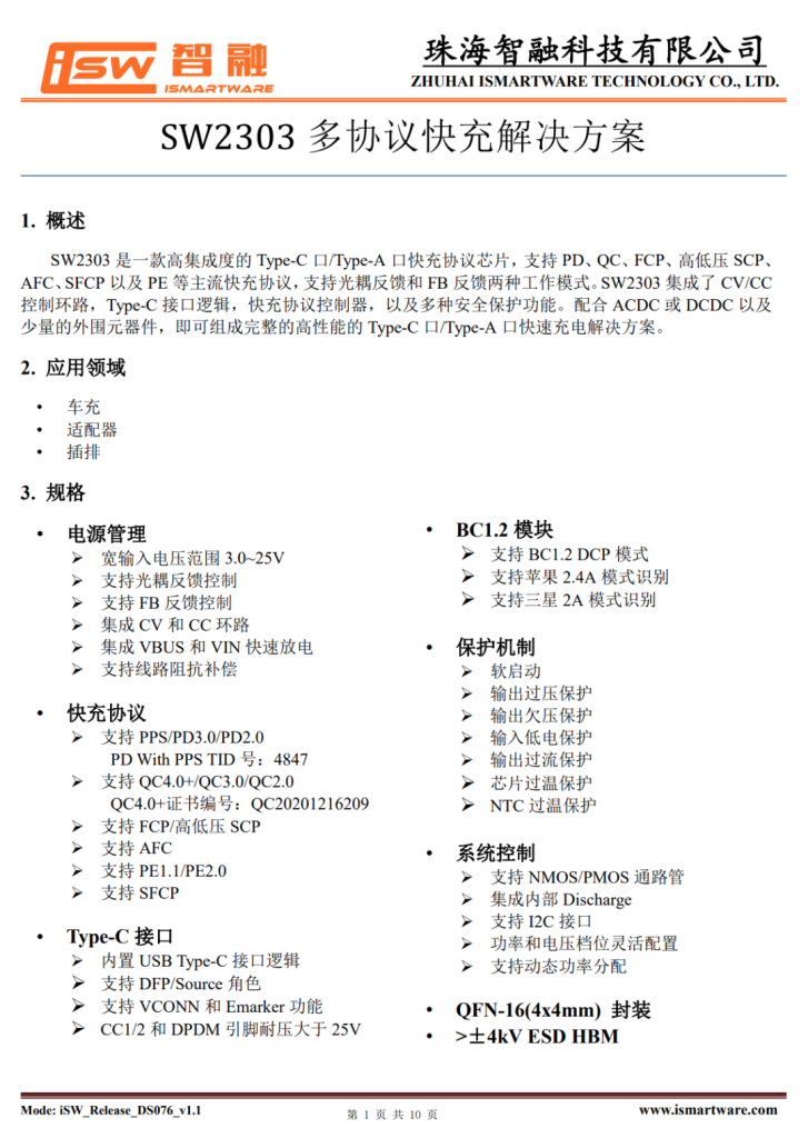

USB-C接口协议芯片使用智融SW2303,这是一款高集成度的 Type-C 口/Type-A 口快充协议芯片,支持 PD、QC、FCP、高低压 SCP、AFC、SFCP以及PE等主流快充协议,支持光耦反馈和 FB 反馈两种工作模式。
SW2303 集成了 CV/CC控制环路,Type-C 接口逻辑,快充协议控制器,以及多种安全保护功能。配合 ACDC 或 DCDC 以及少量的外围元器件,即可组成完整的高性能的Type-C 口/Type-A 口快速充电解决方案。
智融SW2303详细规格资料。

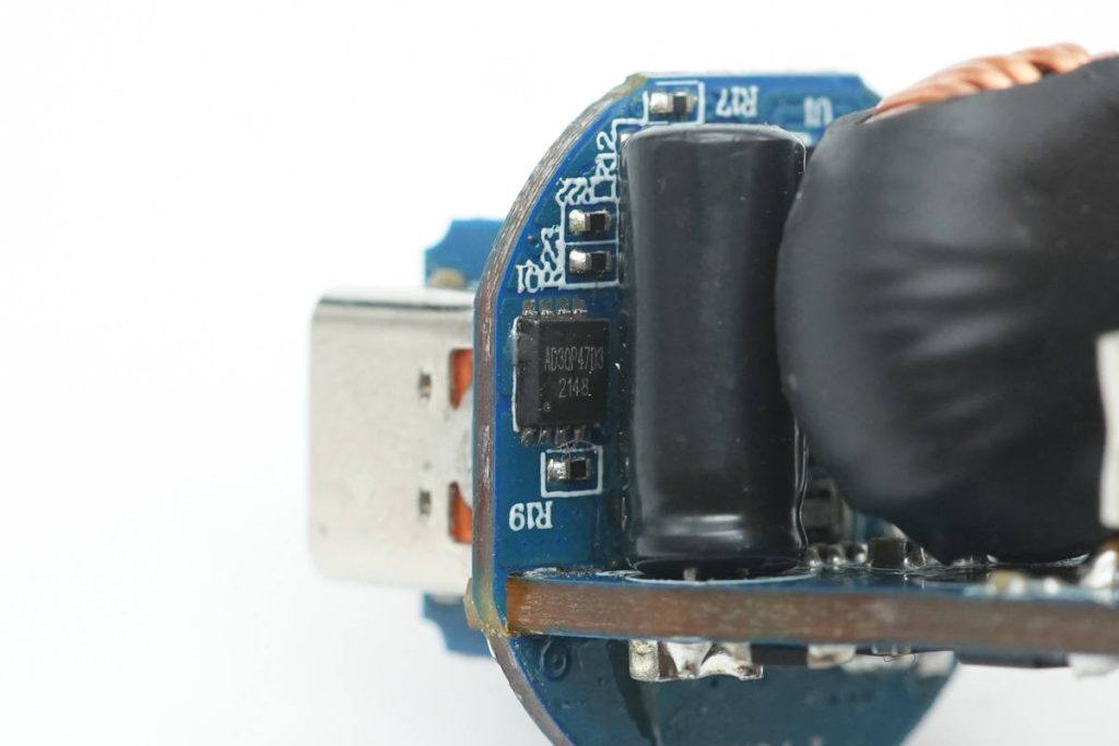

VBUS开关管来自砹德曼,型号为AD30P47D3,是一颗耐压30V的PMOS,导阻8.5mΩ,采用PPAK3*3封装。

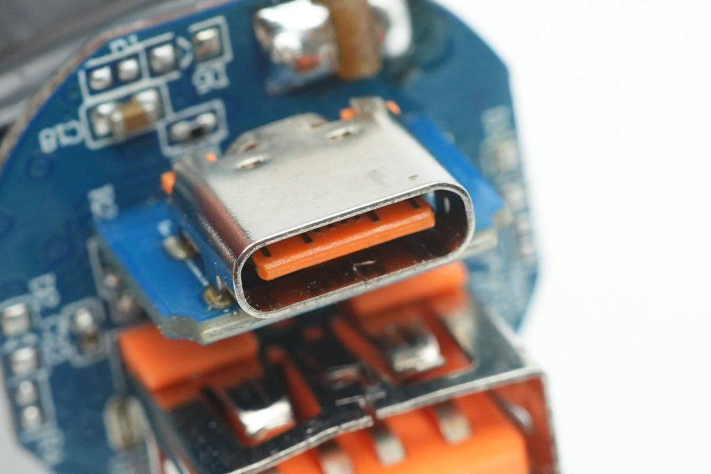

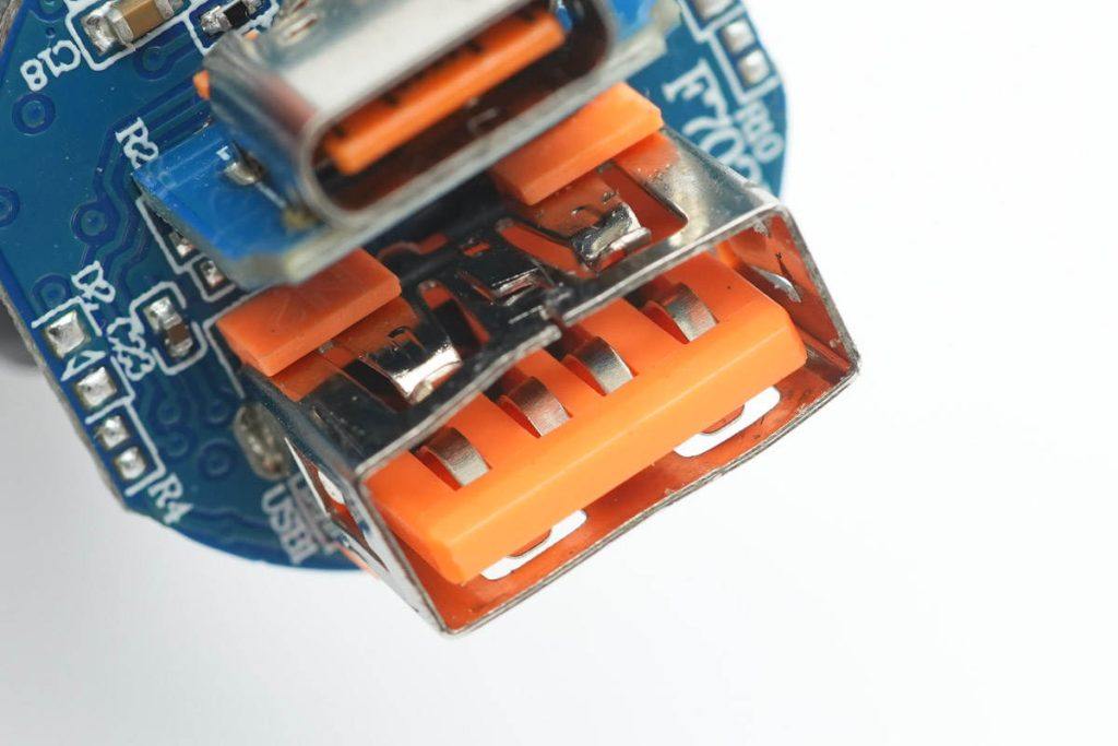

USB-C接口特写,过孔焊接在小板上,采用橙色胶芯。

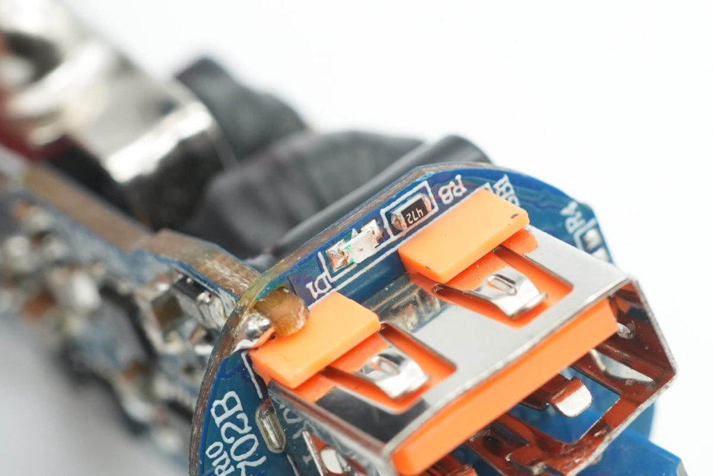

USB-A接口特写,同样为过孔焊接固定,橙色胶芯。
PCB边缘的LED电源指示灯特写。
