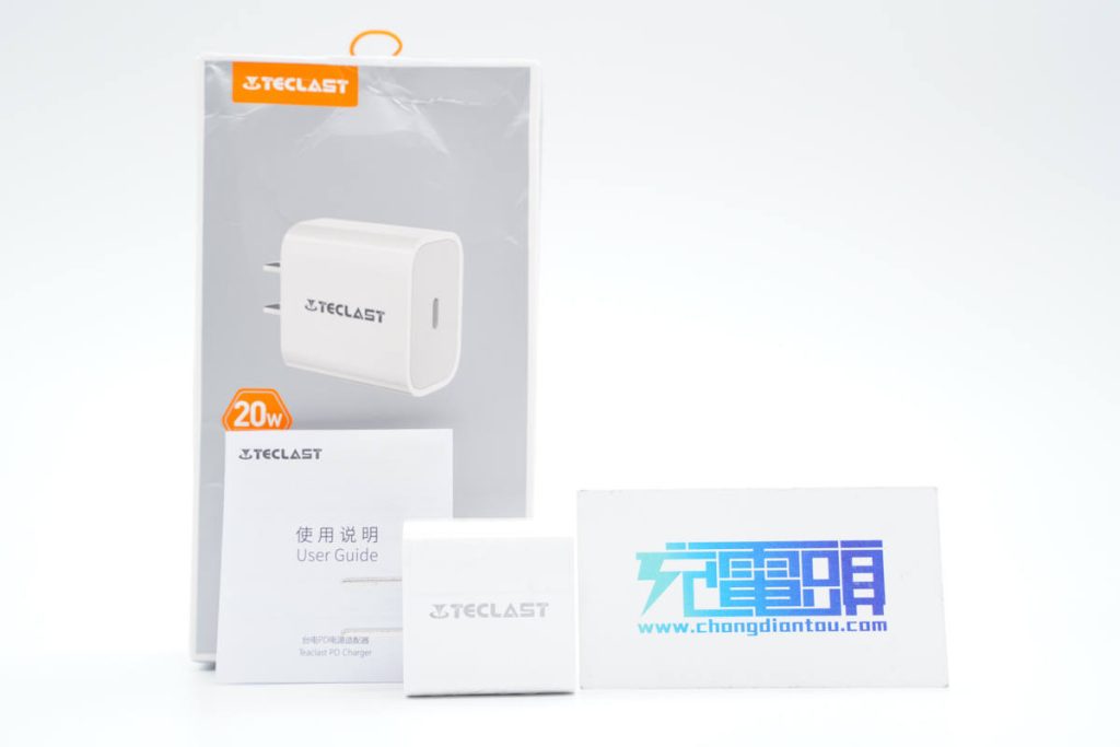

包装盒正面印有TECLAST品牌、充电器外观图、名称,以及20W、CCC认证、PD快充等卖点。
包装内含充电器和使用说明书。

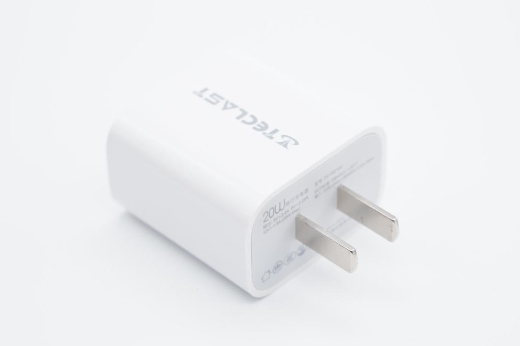

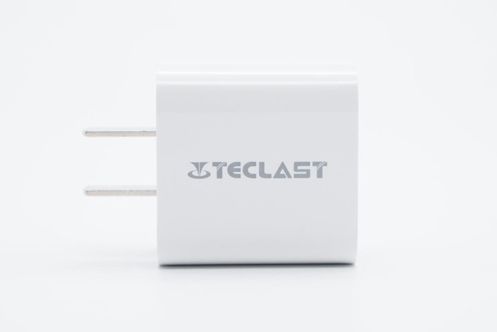

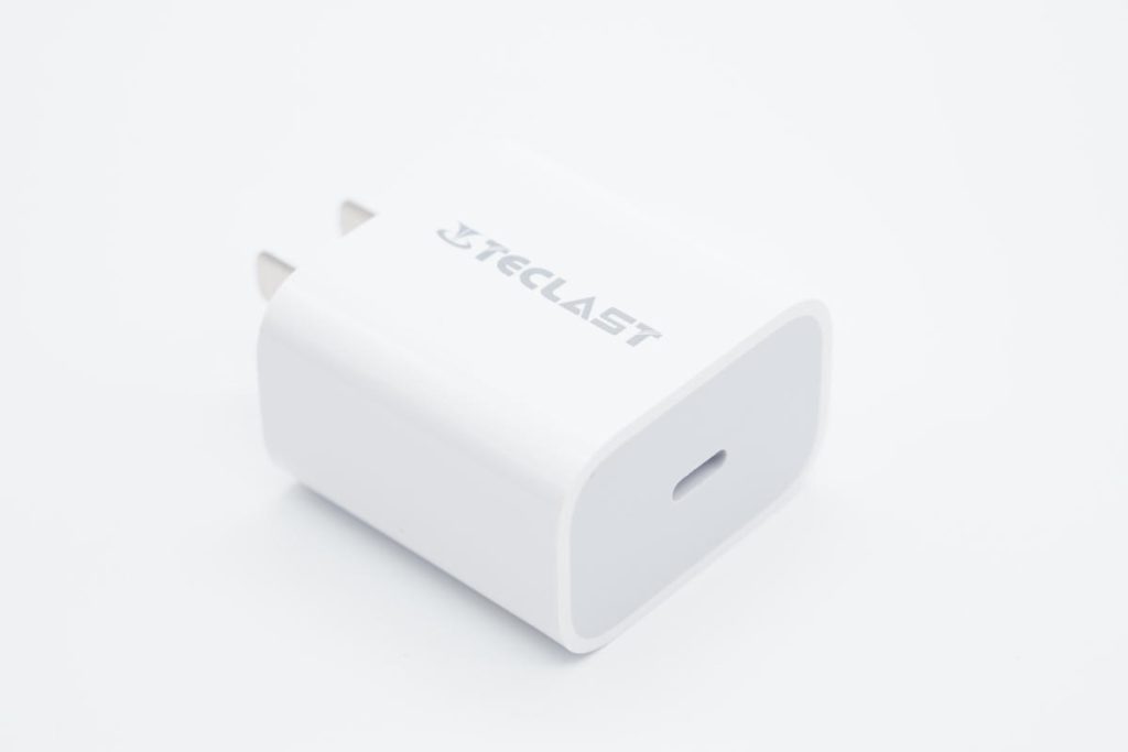

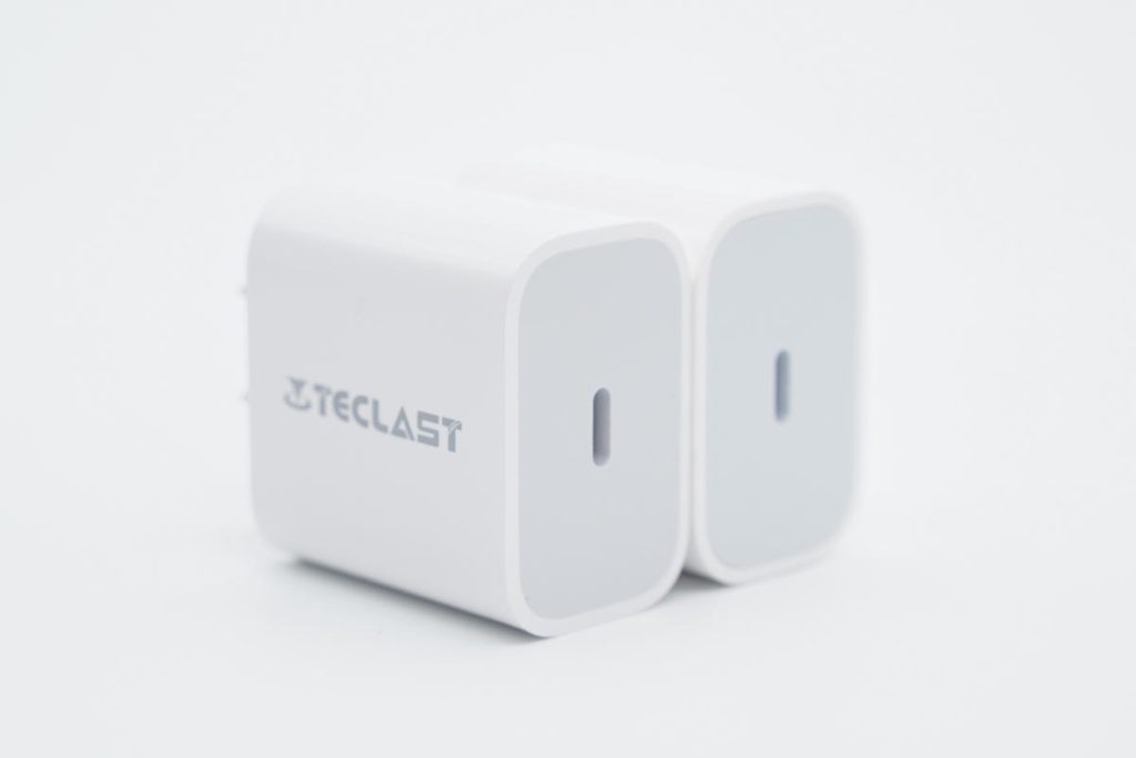

充电器采用经典直板造型设计,腰身白色外壳亮面处理,两侧过渡圆润。
机身正面印有TECLAST品牌logo。
充电器配备固定式国标插脚。

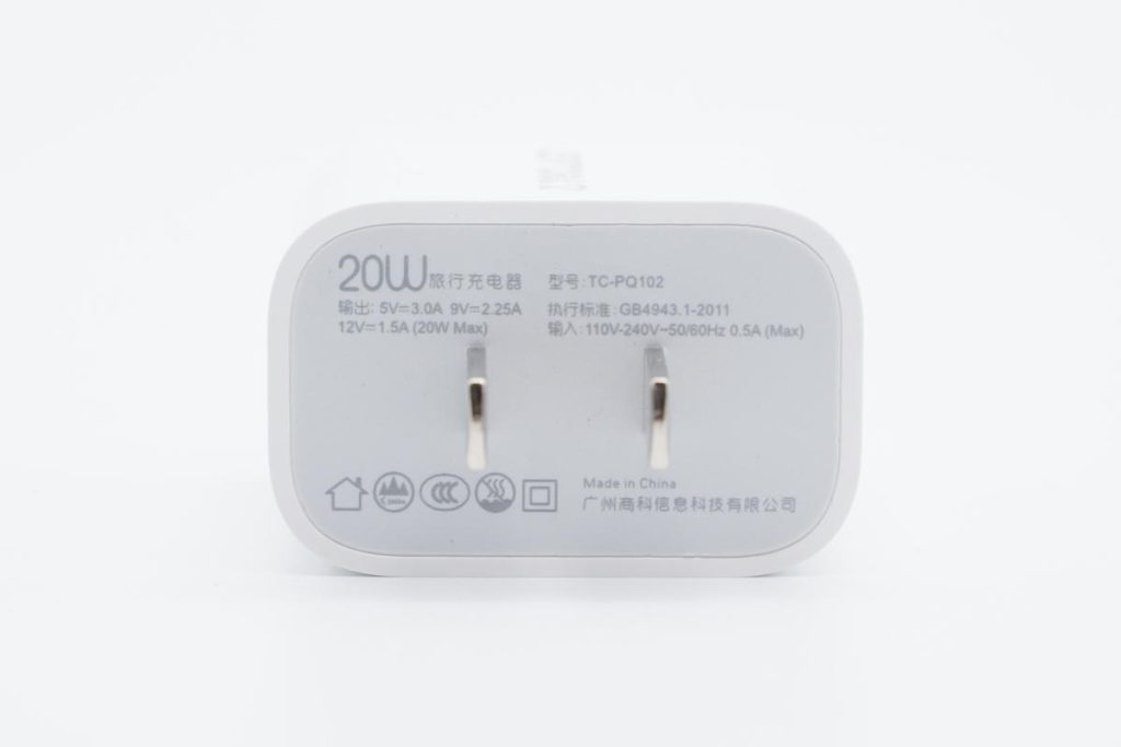

输入端外壳为灰色,并印有产品参数
型号:TC-PQ102
输入:110-240V~50/60HZ 0.5A
输出:5V3A、9V2.25A、12V1.5A
广州商科信息科技有限公司
充电器已经通过了CCC认证。

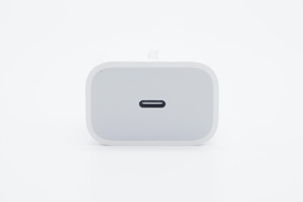

输出端外壳也是灰色,USB-C口居中设计,白色胶芯。

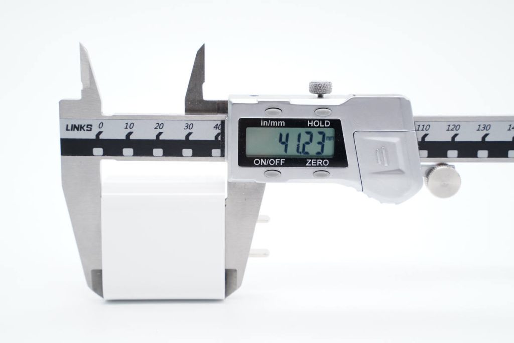

测得充电器机身高度为41.23mm。

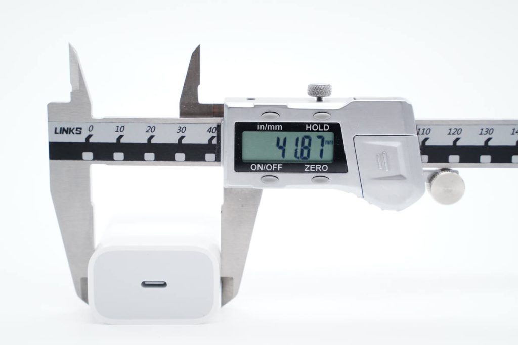

宽度为41.87mm。

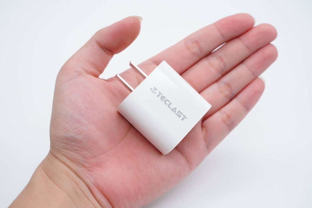

充电器拿在手上的大小直观感受。

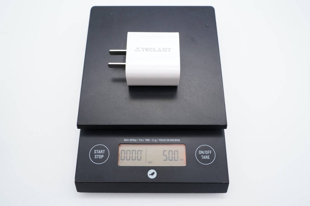

净重约为50g。

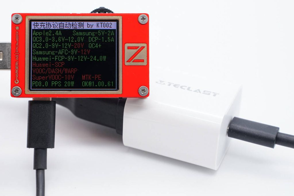

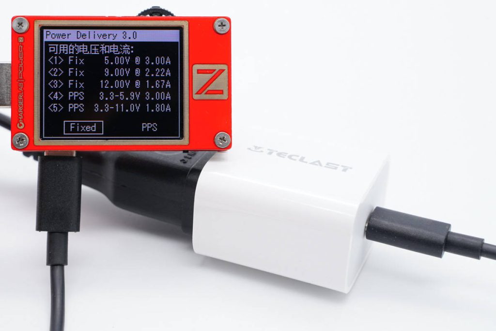

使用ChargerLAB POWER-Z KT002测得USB-C口支持Apple 2.4A、Samsung 5V2A、DCP协议,以及QC2.0/3.0、AFC、FCP、PD3.0、PPS快充协议。
PDO报文显示C口还具备5V3A、9V2.22A、12V1.67A三组固定电压档位,以及3.3-5.9V3A和3.3-11V1.8A两组PPS电压档位。

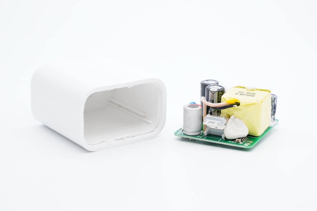

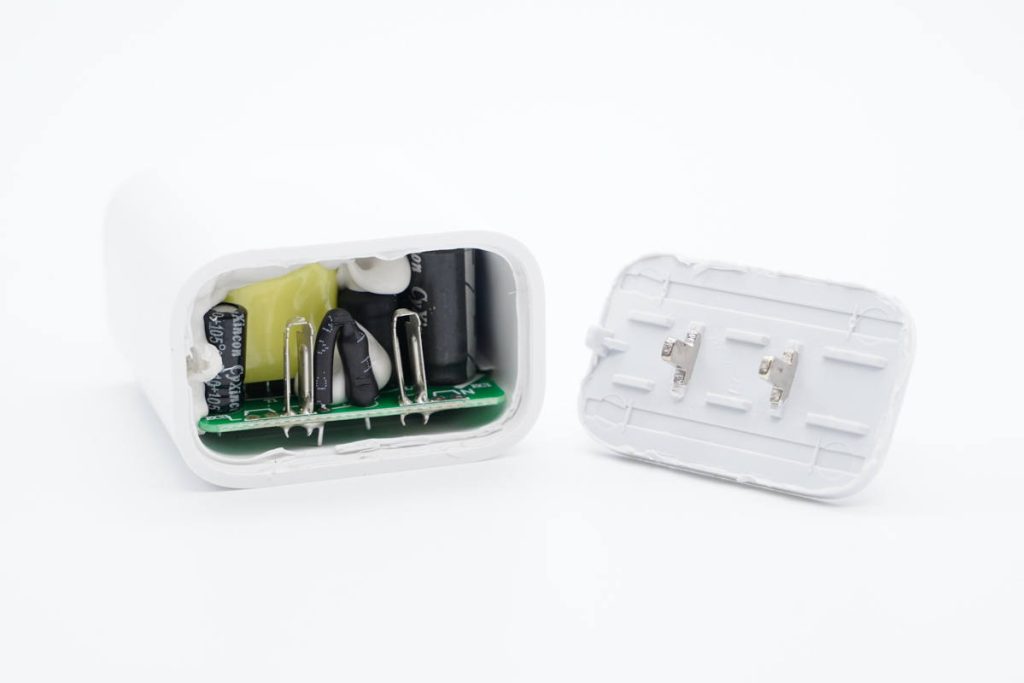

首先从输入端外壳处打开外壳,台电这款20W充电器采用固定式国标插脚,PCBA模块上焊接夹片连接插脚取电。

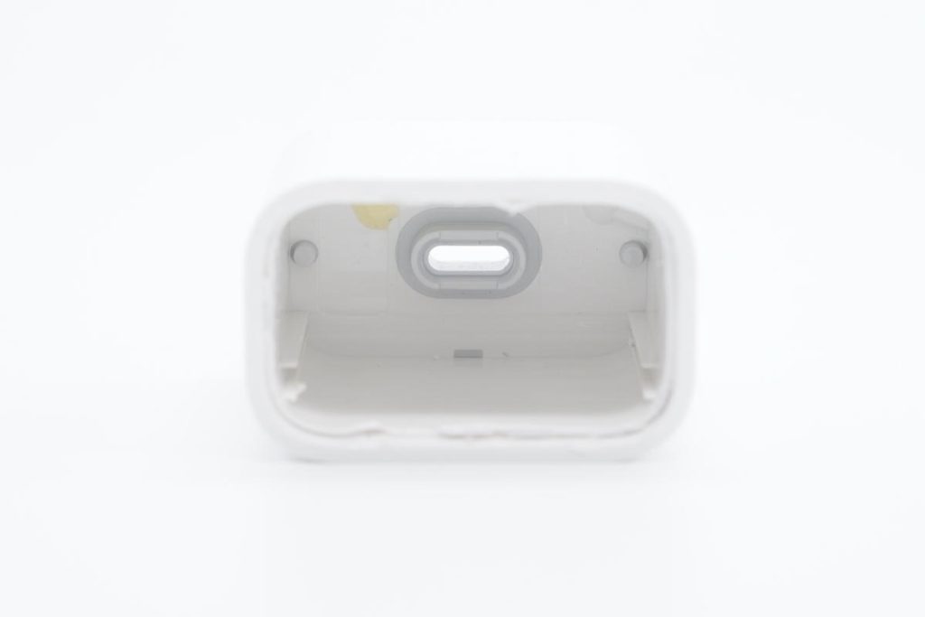

USB-C母座并没有采用常见的金属外壳,而是和苹果充电器一样,使用外壳的一部分作为接口外壳。
外壳上设有突起,作为USB-C接口外壳的一部分。

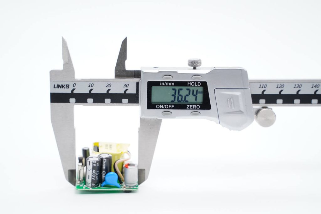

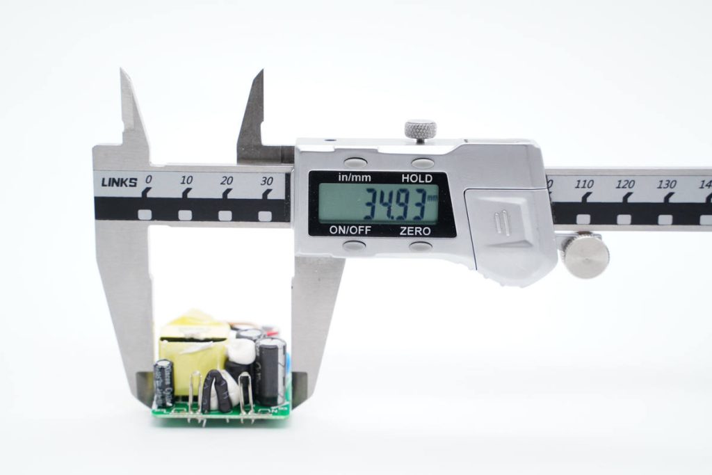

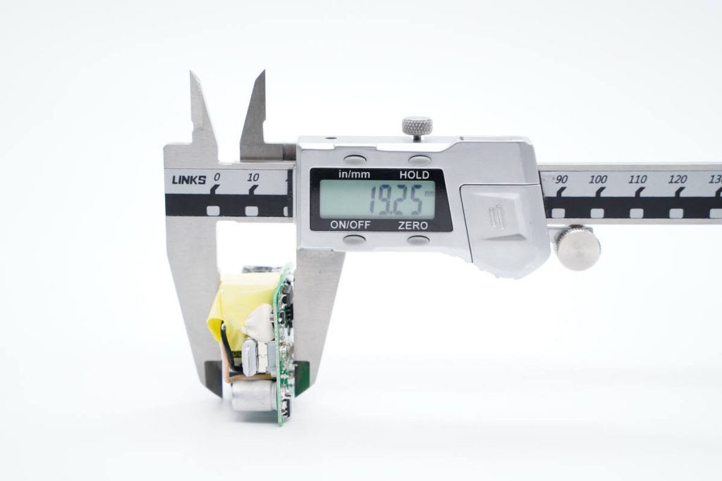

使用游标卡尺测得PCBA模块长度约36.24mm。
宽度约为34.93mm。
厚度约为19.25mm。

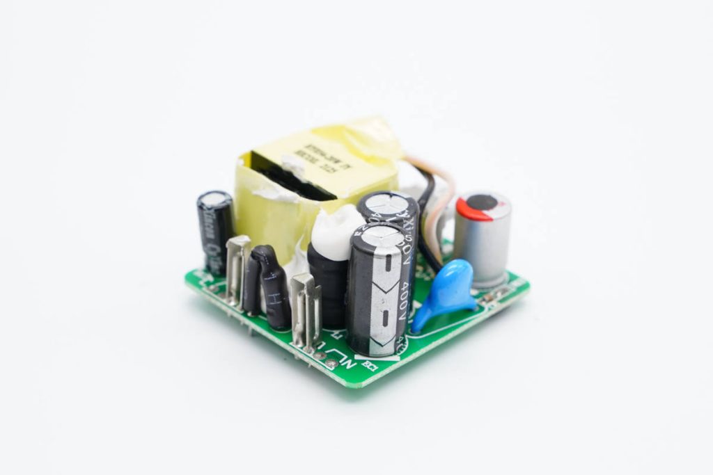

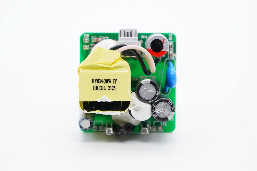

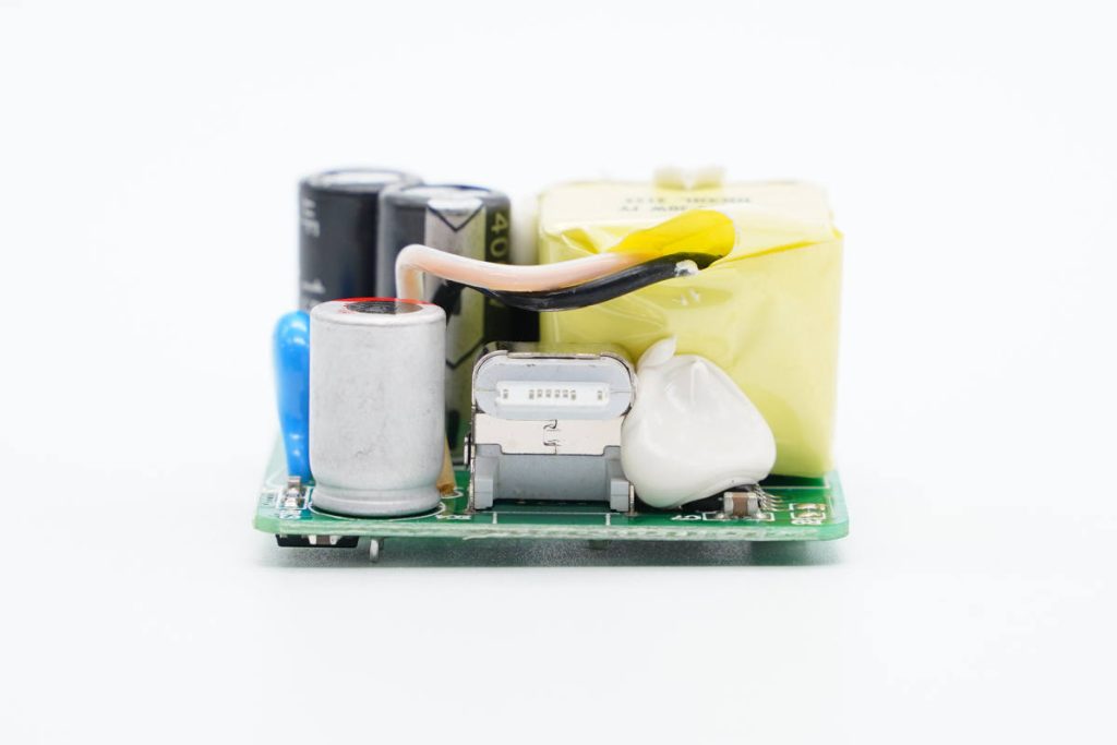

PCBA模块正面一览,左侧是开关变压器,下方是连接插脚取电的夹片,右侧是输出滤波固态电容和蓝色Y电容以及电解电容。

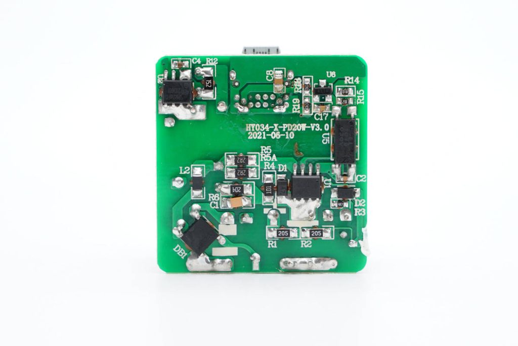

PCBA模块背面焊接两颗高集成芯片分别用于初级开关电源和次级同步整流,右上角为同步整流芯片,左下角为整流桥,右侧是开关电源主控芯片和反馈光耦。
通过对充电器PCBA的观察,台电20W PD快充采用高频QR开关电源,同步整流,输出电压由协议芯片通过光耦反馈控制调节,满足快充不同电压的输出需求。下面就从输入端开始了解各个器件。

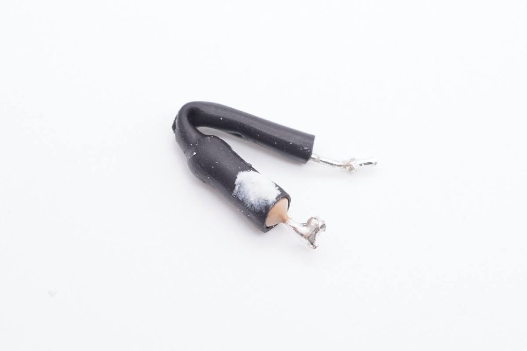

输入端插脚之间焊接一颗延时保险丝。
输入延时保险丝特写,外套热缩管保护。

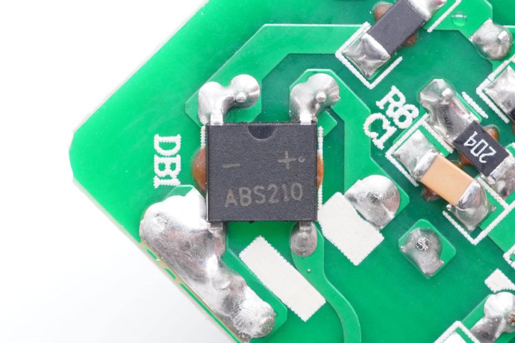

交流输入通过ABS210整流桥整流成为脉动直流电。

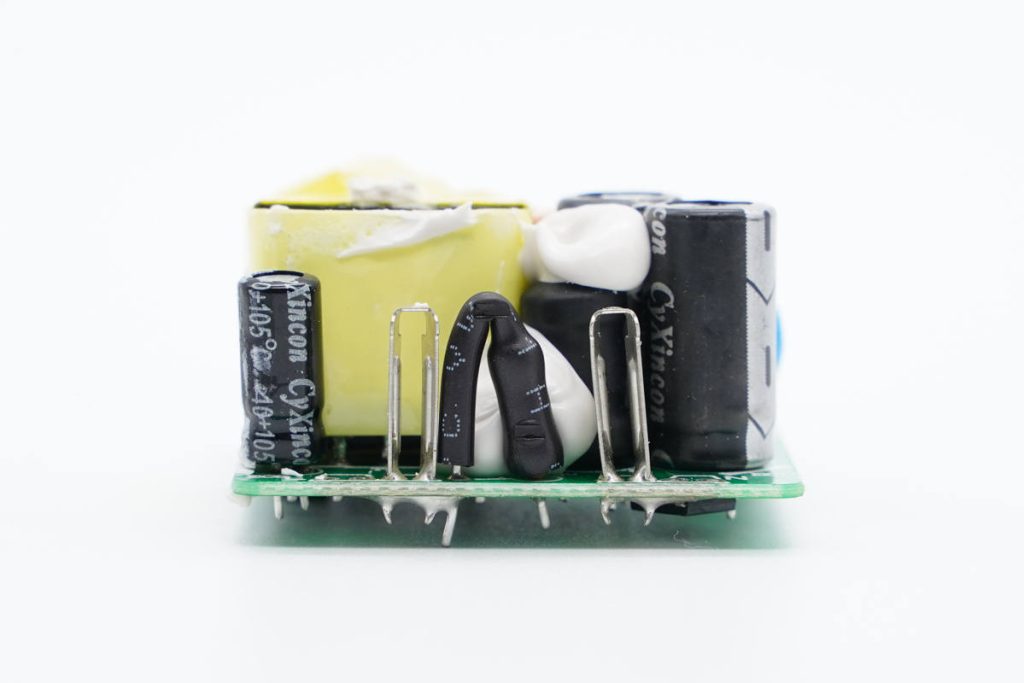

高压滤波电解电容、差模电感等一览。

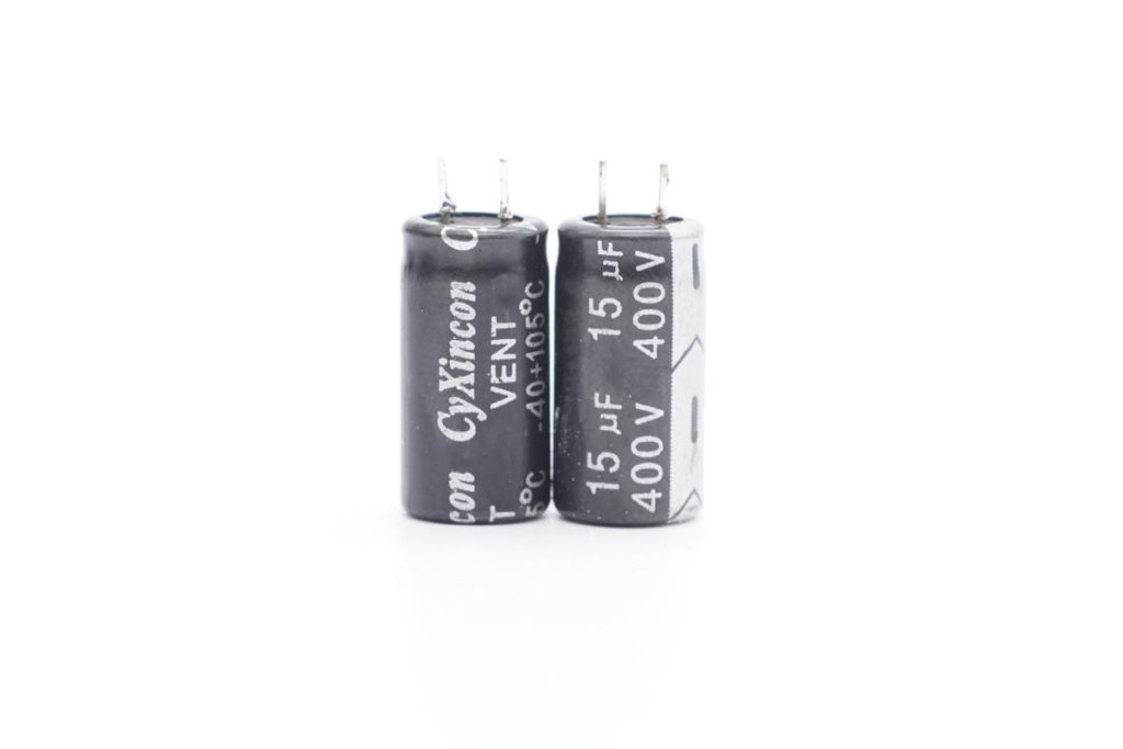

高压滤波电解电容来自CyXincon创宜兴,两颗规格均为15μF 400V。

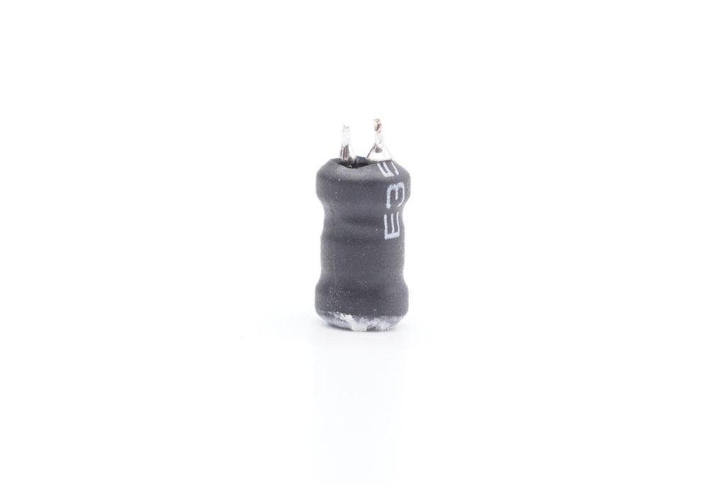

差模电感外套热缩管绝缘。

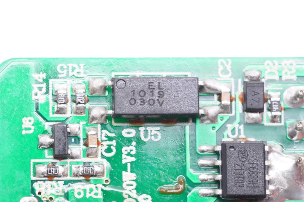

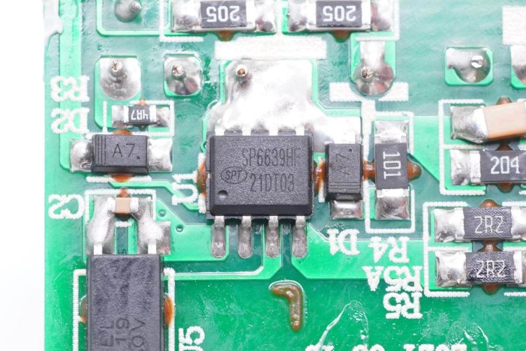

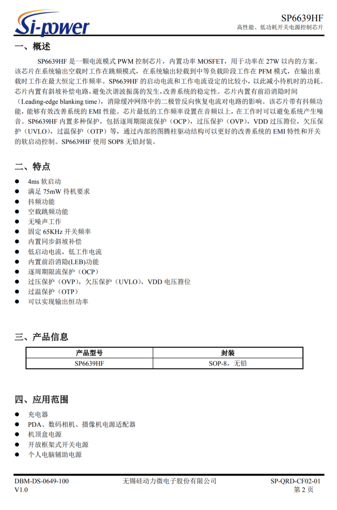

初级主控芯片采用硅动力SP6639HF,是一颗内置MOSFET的电流模式PWM控制芯片,支持27W以内功率应用,芯片支持多种运行模式,在不同负载范围优化系统效率。SP6639HF支持逐周期过流保护,过压保护,供电过压箝位,欠压保护和过热保护,采用SOP8封装,适用于充电器,机顶盒电源,开放式开关电源等应用。
硅动力 SP6639HF 详细资料。

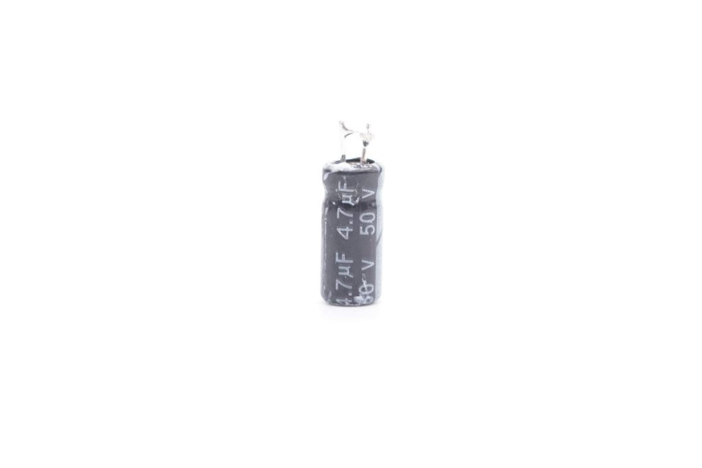

为初级主控芯片供电的滤波电容,来自CyXincon创宜兴,规格为4.7μF 50V。

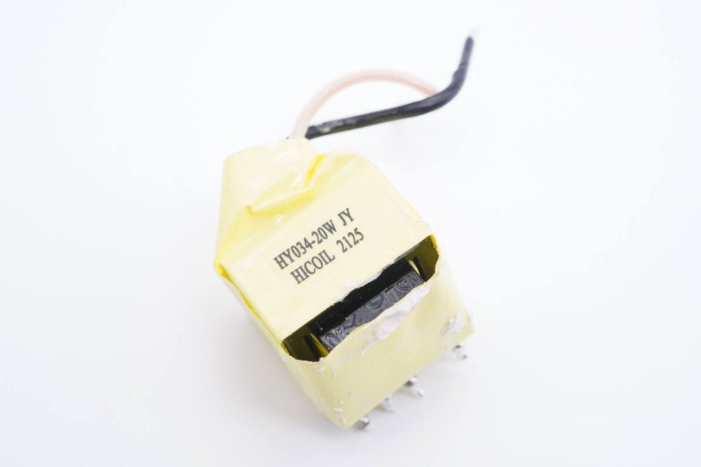

变压器采用绝缘胶带严密包裹绝缘。

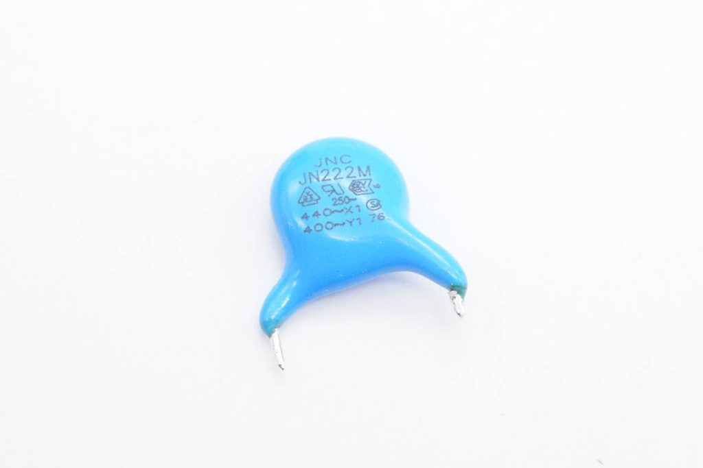

蓝色安规Y电容来自JNC,东莞嘉耐电子。
用于输出反馈调节输出电压的1019光耦,来自亿光。

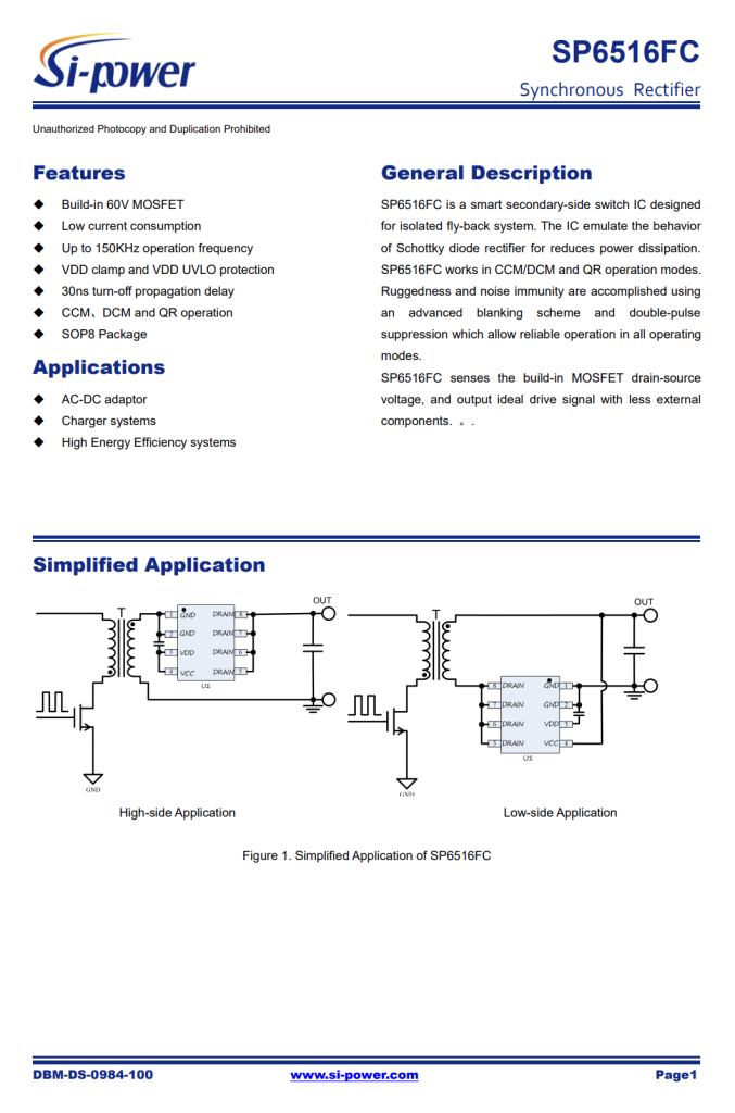

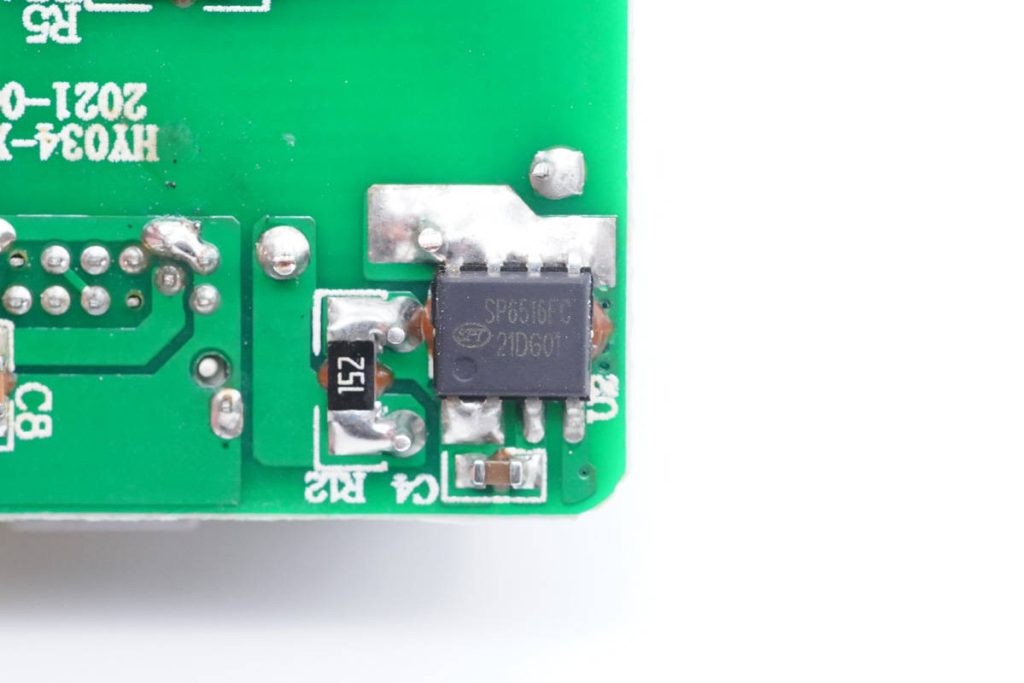

同步整流芯片采用硅动力SP6516FC,是一颗内部集成60V同步整流管的同步整流芯片,支持150KHz开关频率,支持CCM、DCM和QR运行模式,支持高侧和低侧应用,无需辅助供电绕组,外围只需一颗供电电容,应用简单。
硅动力 SP6516FC 详细资料。

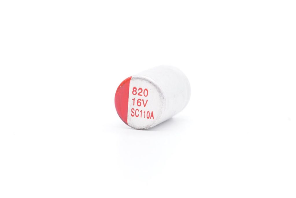

输出滤波固态电容规格为820μF 16V。

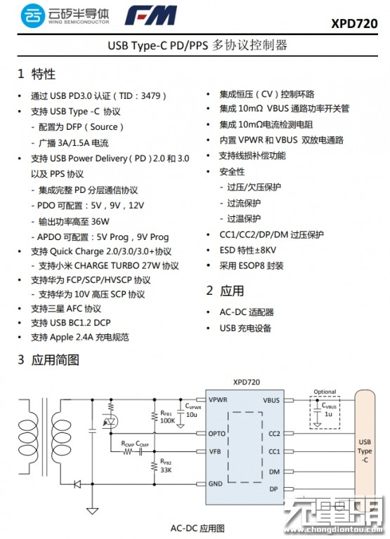

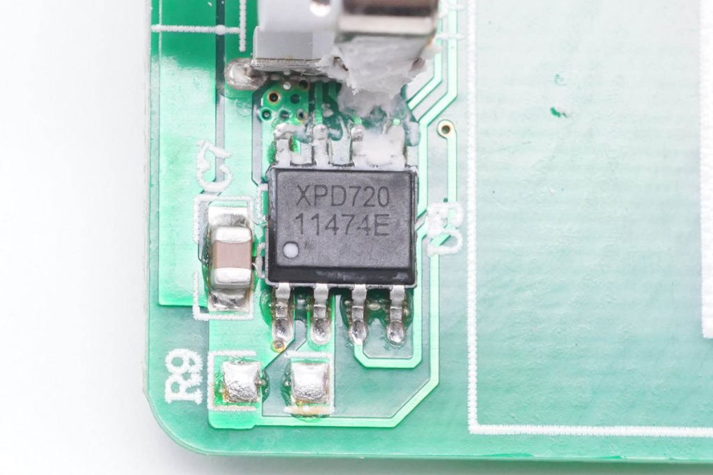

USB PD协议芯片采用富满云矽XPD720,这款芯片已经通过了USB PD3.0认证,TID:3479,支持QC2.0、QC3.0、AFC、FCP、SCP、HVSCP、PD和PPS等快充协议,内部集成 10mΩ VBUS 通路功率开关管,并且集成10mΩ电流检测电阻,引脚支持过压保护,内置完善的保护功能,节省外围元件数量,降低成本。采用ESOP8封装。
富满云矽 XPD720资料信息。

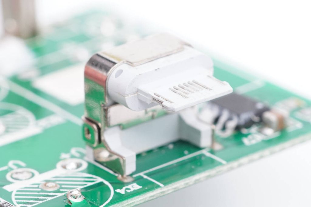

USB-C母座特写,使用白色注塑,加高设计。
USB-C母座采用银色触点。

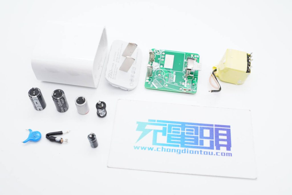

全部拆解一览,来张全家福。
台电20W PD快充外观设计简洁,侧面印有TECLAST台电品牌LOGO,充电器支持QC,AFC,FCP等快充协议,具备5V3A、9V2.22A、12V1.67A三组固定电压档位,以及3.3-5.9V3A和3.3-11V1.8A两组PPS电压档位,对安卓和苹果手机都有很好的兼容性。
充电头网通过拆解了解到,台电20W快充内部使用硅动力SP6639HF+SP6516FC高集成QR同步整流电源方案设计,两颗芯片均采用SO8封装,内部集成开关管,芯片外围元件精简。同时协议芯片使用富满云矽XPD720,三颗高集成芯片的应用,大大简化20W PD快充的设计。
