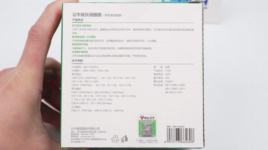

背面印有产品特点、技术参数以及商家信息。

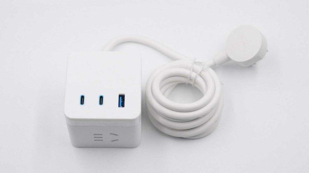

插座自带电源线,机身为立方体造型,这也是这款产品命名为魔方插座的原因。另外侧身以及顶部设有功能插口,充分利用空间同时有效避免插头打架。

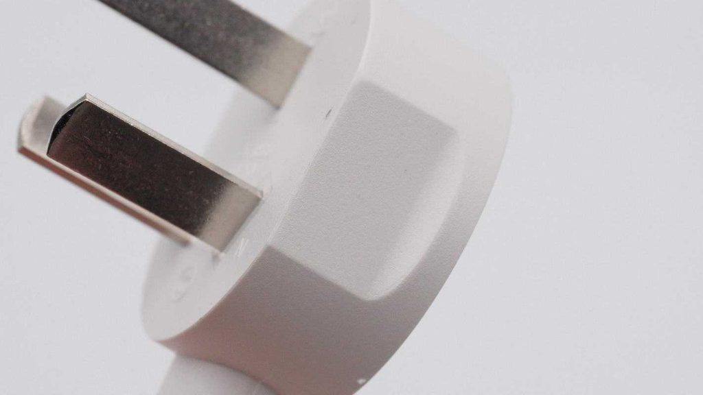

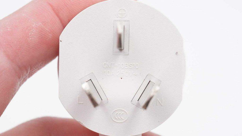

电源线插头上设有BULL品牌logo。
两侧内凹使边缘形成凸起,方便用户插拔。

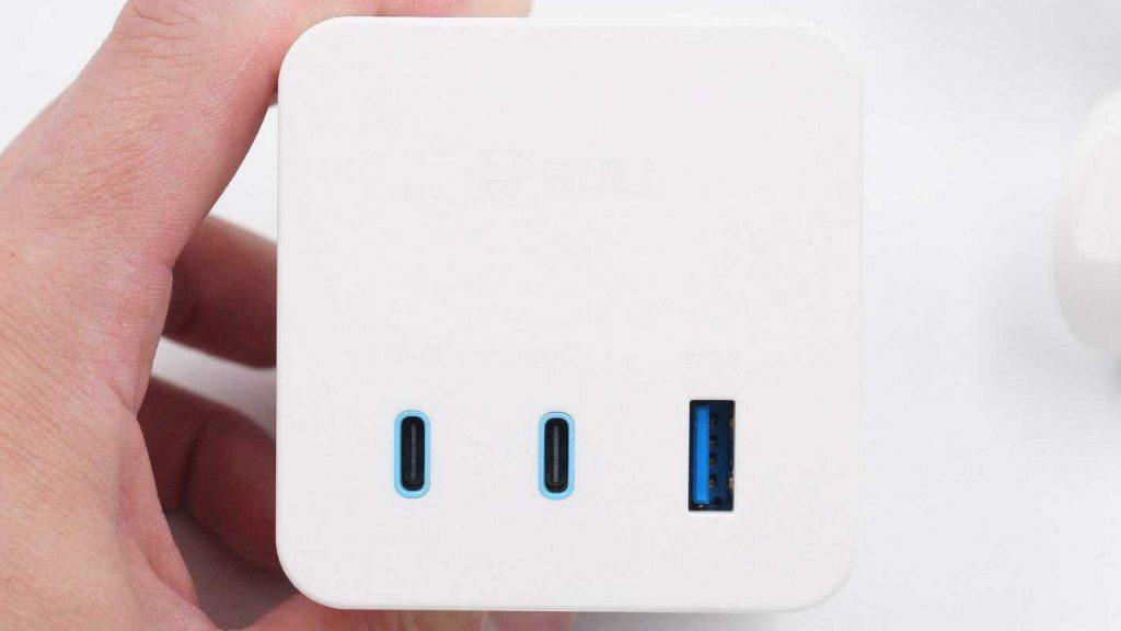

机身顶部设有2C1A三个USB快充接口,胶芯均为蓝色,插线即可为笔电、手机等设备进行充电,十分方便。
此外还设计有BULL品牌logo。

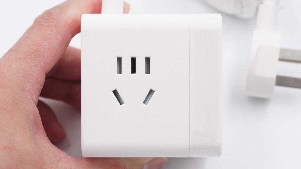

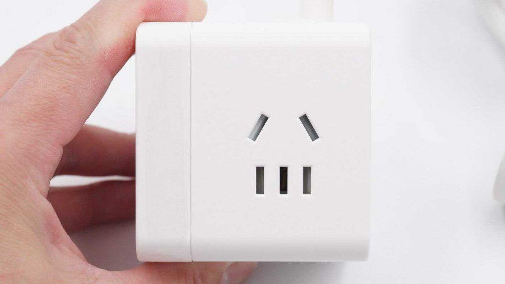

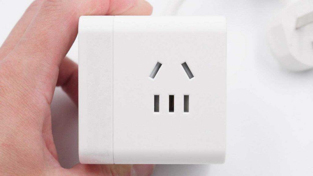

插座侧身三面各设有一个3+2 AC插口,可以有效避免插头打架。
第二个AC插口特写。
第三个AC插口特写
三个AC插口均内置安全门,可有效防止异物进入避免触电。

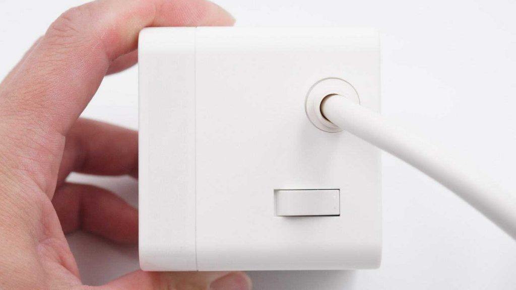

机身后面连接电源线,此外还设有电源键。

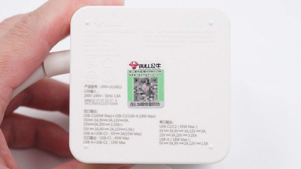

底部贴有防伪贴纸,外壳上印有插座参数
型号:GNV-UU3635
USB输入:200-240V~50/60Hz 1.6A MAX
单口输出:
USB-C1/C2:5V3A、9V3A、12V3A、15V3A、20V3.25A
USB-A:5V3A、9V2A、12V1.5A
双口输出:
USB-C1+USB-C2/A:45W+18W
USB-C2+USB-A:5V3A
三口输出:
USB-C1+(USB-C2+USB-A):45W+15W
产品已经通过了3C认证。

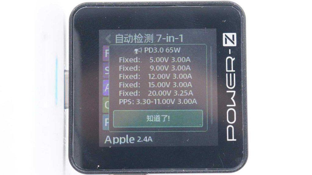

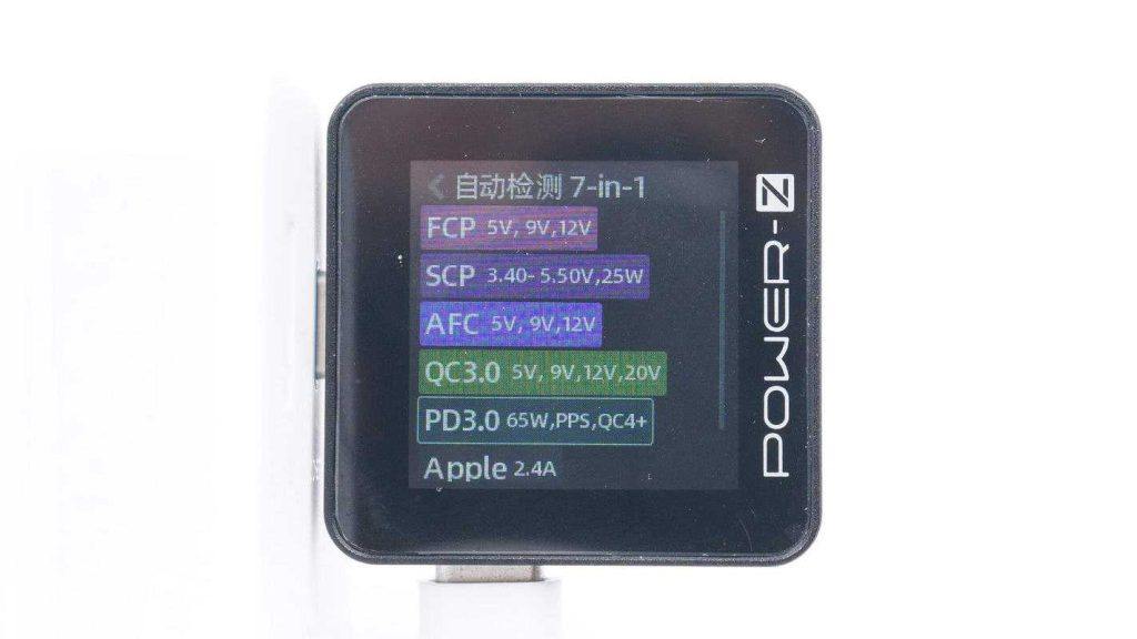

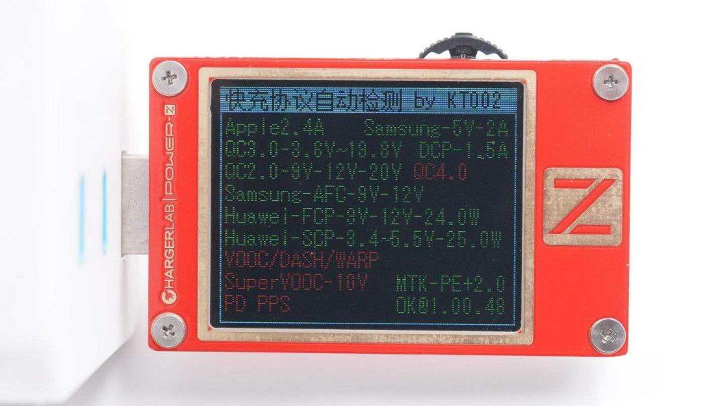

使用ChargerLAB POWER-Z KT002测得USB-A口支持QC2.0/3.0、AFC、FCP、SCP、PE2.0快充协议。
测得USB-C1和USB-C2口均支持QC3.0、AFC、FCP、SCP、PD3.0和PPS快充协议。
此外PDO报文也一样,均具备5V3A、9V3A、12V3A、15V3A、20V3.25A五组固定电压档位,以及3.3-11V3A一组PPS电压档位。两个C口单口输出性能完全一样,支持功率盲插使用方便。

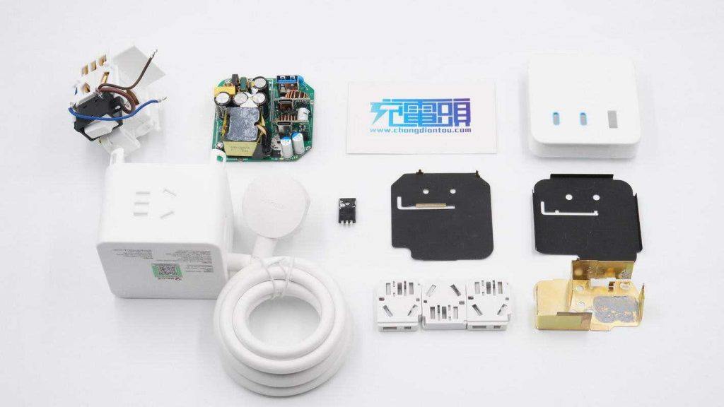

公牛65W魔方插座拆解
对公牛这款65W魔方插座的外观、大小、性能等有了基本了解后,下面继续对其进行详细拆解,看看用料做工如何。

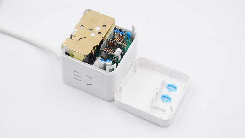

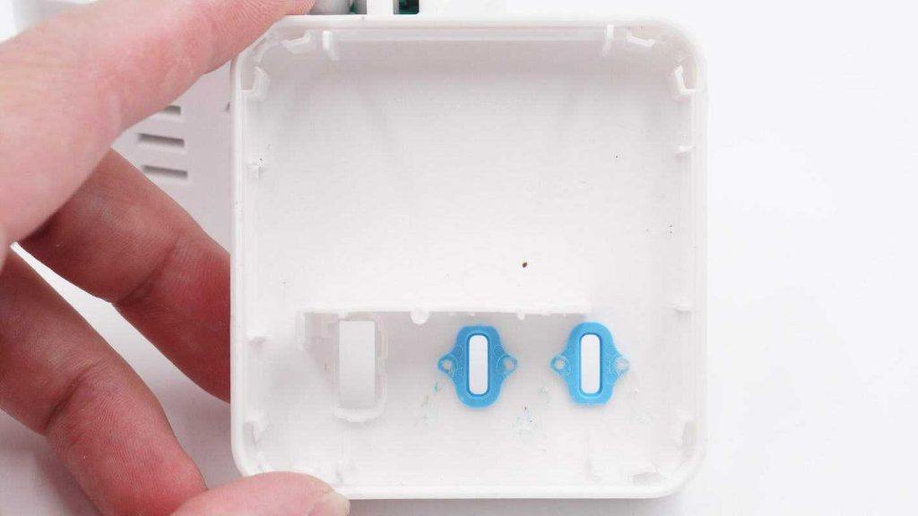

首先沿外壳接缝撬开插座外壳,外壳四角设有卡扣,固定外壳盖板。
盖板内部两个USB-C口均有蓝色塑料环装饰。

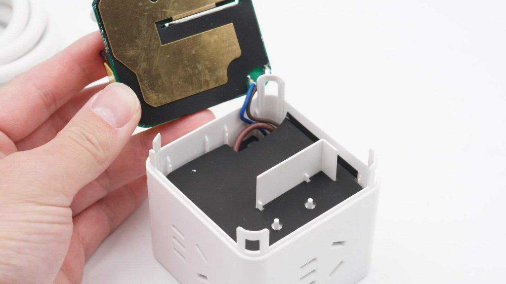

插座内部PCBA模块通过隔离板分为两部分,上方黄铜散热片覆盖的位置为开关电源,下方焊接垂直小板的为二次降压电路,高低压分界分明。

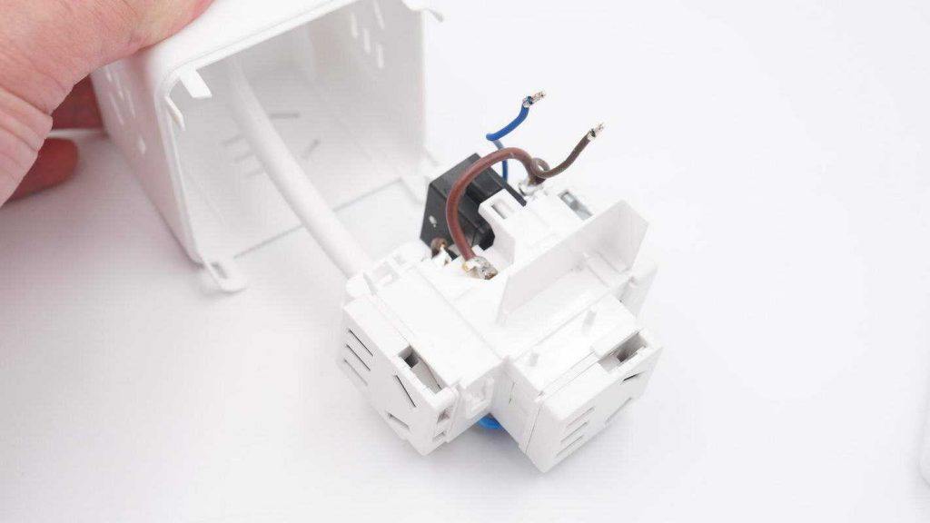

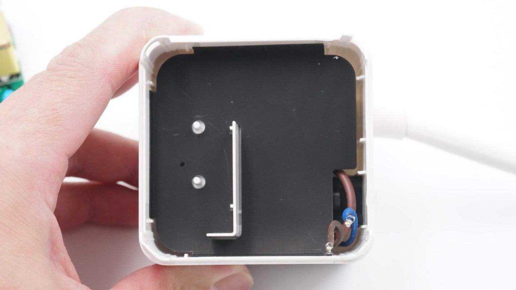

插座内部PCBA模块与插座本体之间有黑色绝缘板隔离,插座外壳本体伸出一块绝缘板插入PCBA模块用于初次级隔离。

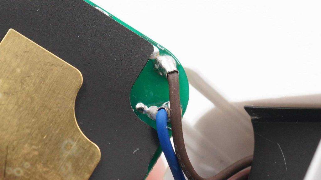

插座模块AC接线冷压端子,焊接连接到PCBA上面。
插座内部快充模块PCBA与插座之间的黑色隔离板。

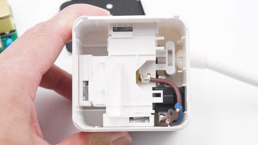

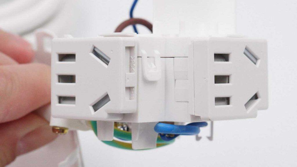

拆下黑色隔离板,下面是魔方插座的AC插座模块部分。
取出AC插座模块部分。

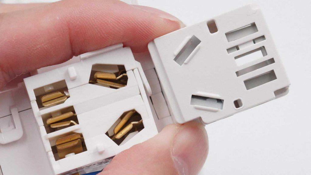

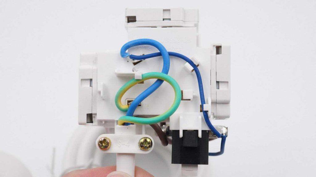

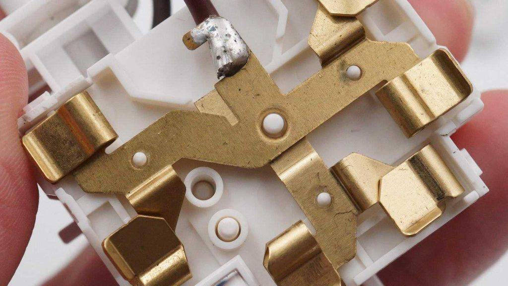

导线固定到插座模块上面,电源线直接焊接到插座内部的一体铜条上。
插座模块通过卡扣固定。

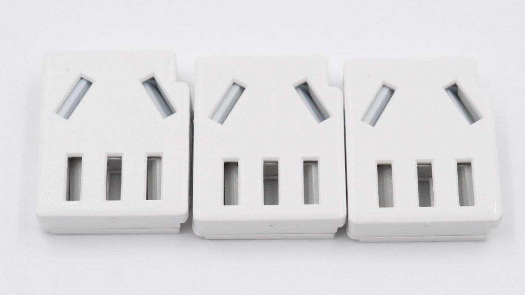

安全门通过定位槽固定。

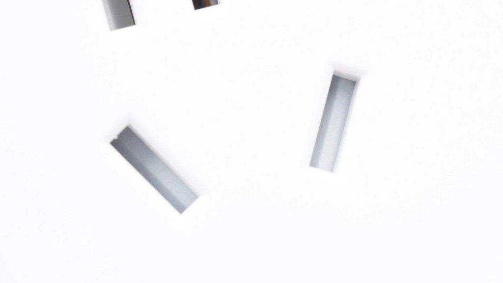

五孔插座特写。

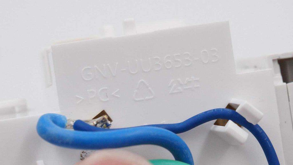

插座外壳上标注有产品型号,GNV-UU3653-03,PC材质。
三个安全门对应插座的三个五孔插孔。

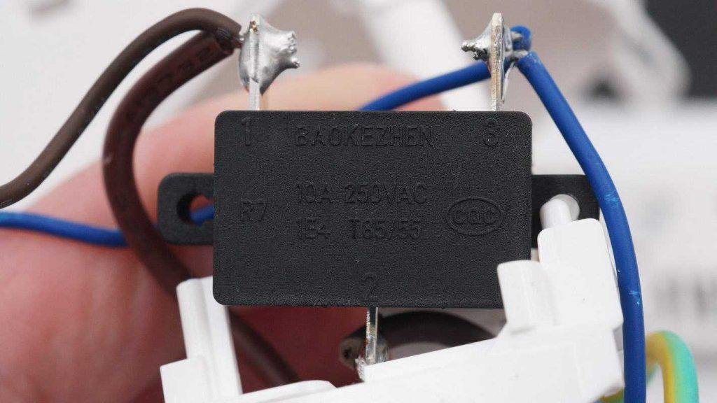

电源开关来自深圳市保克振电子,带有电源指示灯功能,用于AC插孔和USB供电控制。

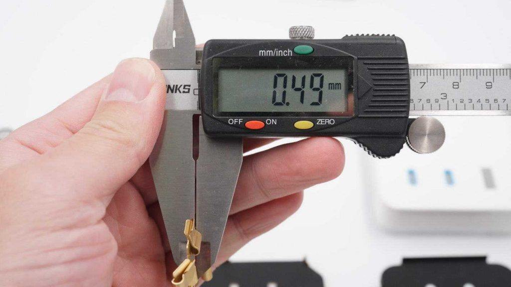

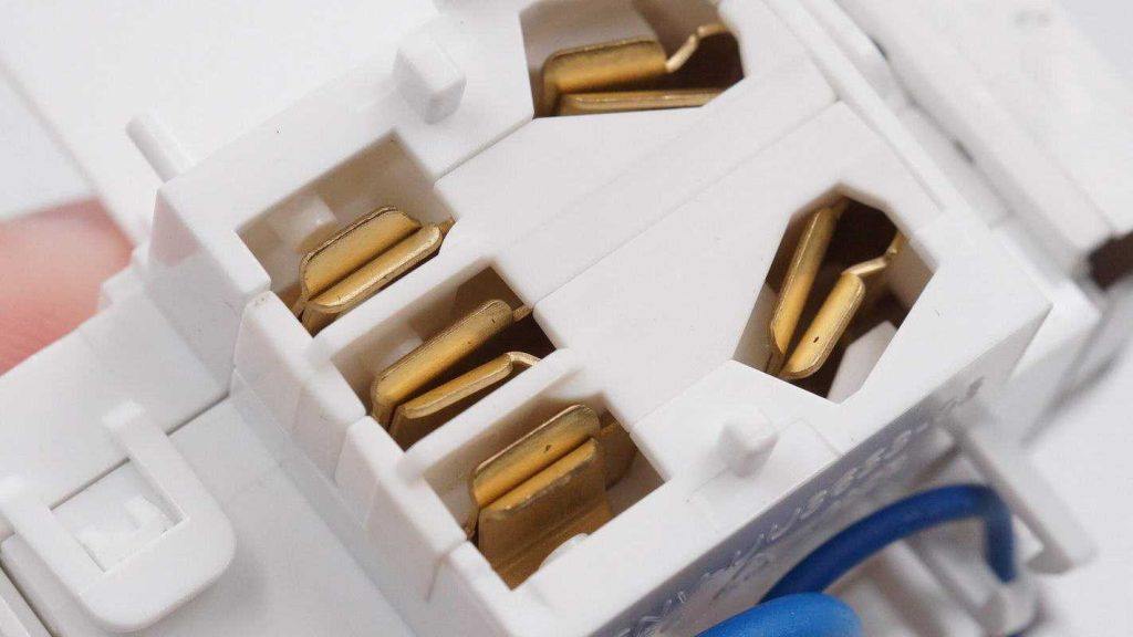

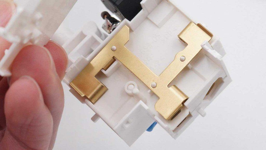

接下来拆解AC插座部分,拆开插座模块的外壳,内部是一体铜条结构。
一体铜条结构特写。
地线一体铜条特写。
使用游标卡尺测得一体铜带厚度约为0.5mm。

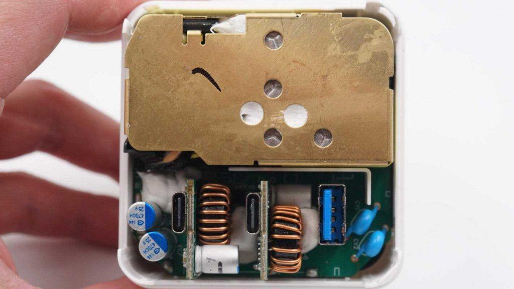

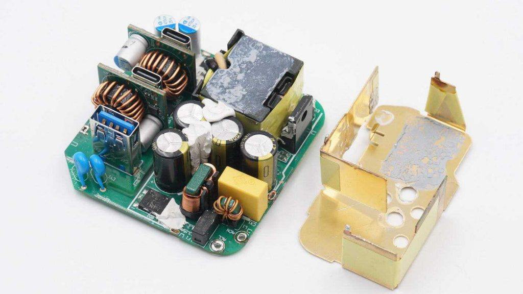

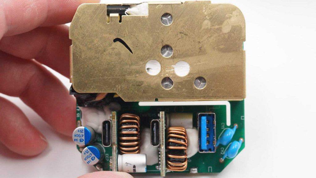

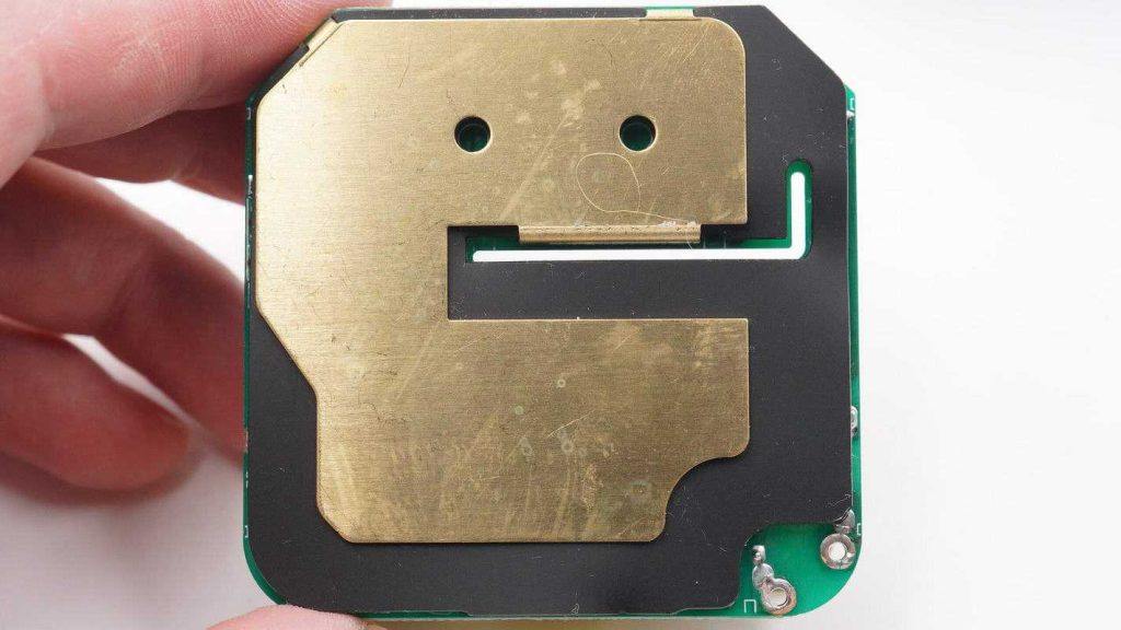

USB快充模块部分覆盖黄铜散热片,用于散发快充过程中产生的热量,散热片开孔对应电解电容顶部的防爆纹。
模块背面覆盖黑色绝缘片和黄铜散热片,打胶固定,为整流桥散热。
拆除USB快充模块正面的散热片,变压器与散热片之间涂胶,用于散发变压器产生的热量。
USB快充模块正面一览,左上角为变压器和开关管,右侧上方为输入保险丝,EMI滤波电路,整流桥和滤波电容。左下角是同步整流电路,下方是两路独立的降压电路,负责USB-C和USB-A接口输出。

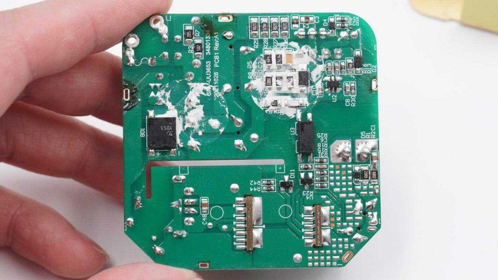

USB快充模块背面是一颗整流桥,初级主控芯片,对应的初级外围元件,用于输出电压反馈的光耦等。
通过对快充模块PCBA的观察,公牛65W魔方插座采用反激开关电源,搭配同步整流,以固定电压输出。再由两路独立的协议降压芯片控制接口输出电压,下面我们从输入端开始了解各个器件。

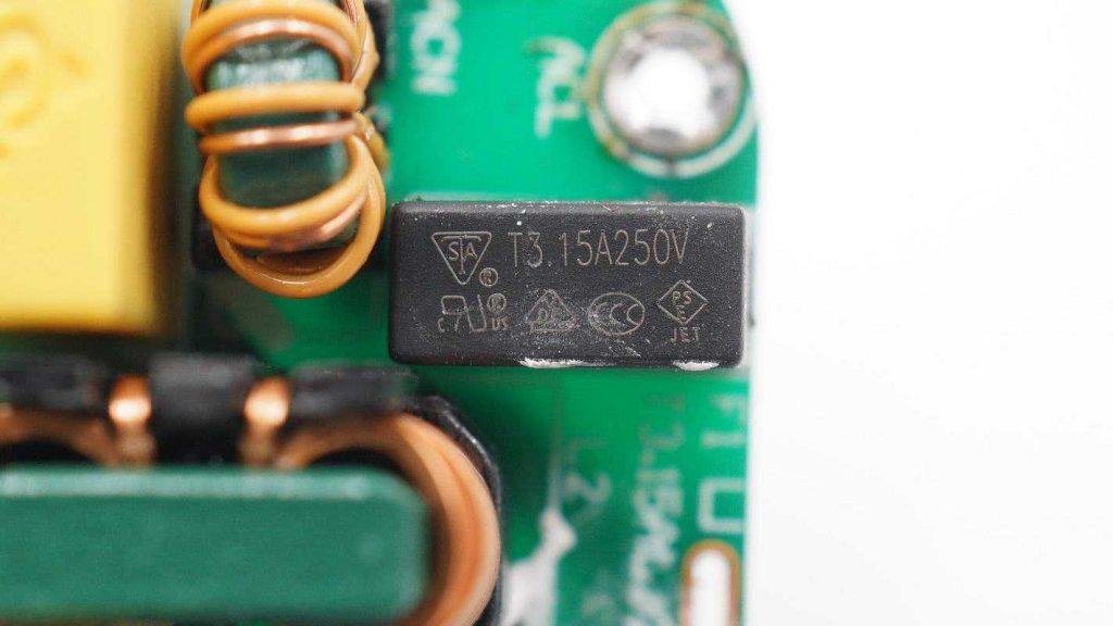

输入端延时保险丝规格为3.15A 250V。

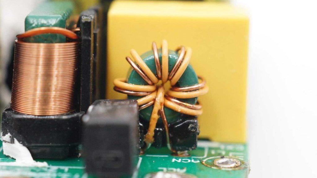

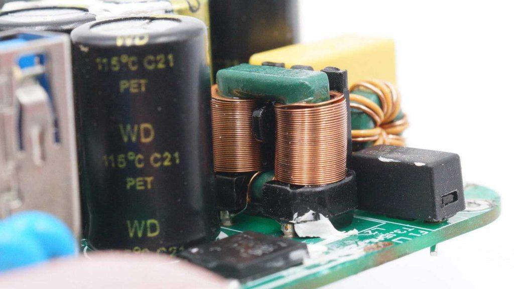

共模电感采用绝缘线和漆包线并绕,焊接绝缘支架固定。
第二级共模电感采用扁铜线绕制,同样焊接绝缘支架固定。

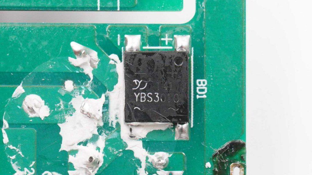

整流桥来自扬杰电子,型号YBS3010,3A 1000V,使用两颗均摊发热,降低温升。

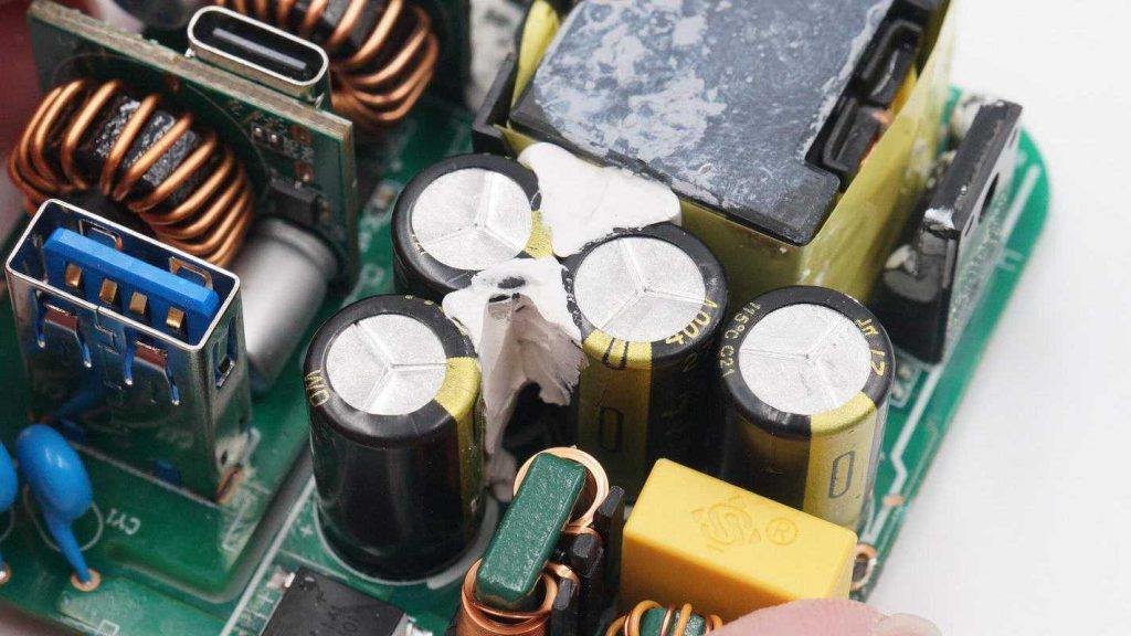

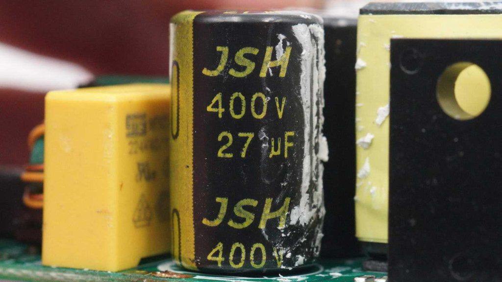

整流桥输出的脉动直流电使用四颗电解电容滤波。
高压滤波电容来自万京源,规格为400V 27μF,共计108μF容量。

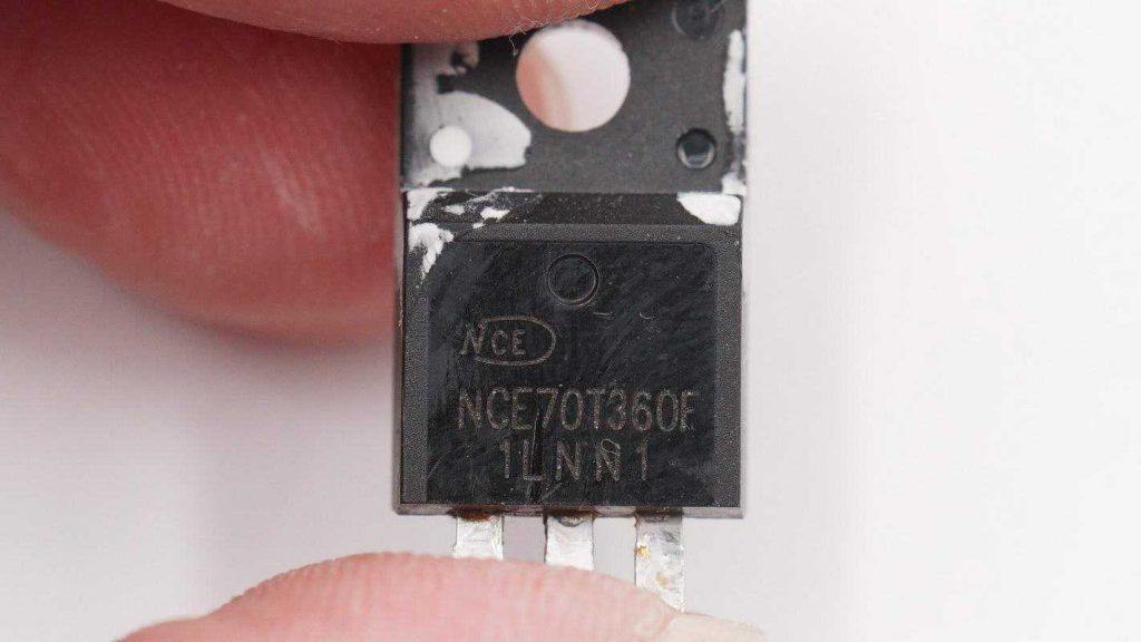

初级开关管来自无锡新洁能,型号为NCE70T360F,是一颗超结NMOS,耐压700V,导阻330mΩ,采用TO220F绝缘封装。

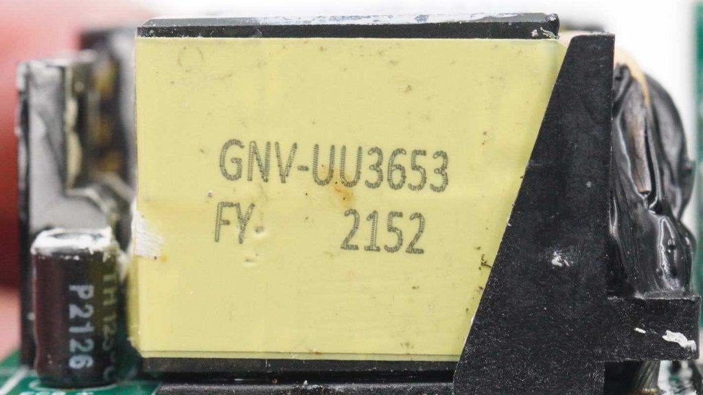

变压器印有产品型号,左下角是为初级主控芯片供电的电解电容。

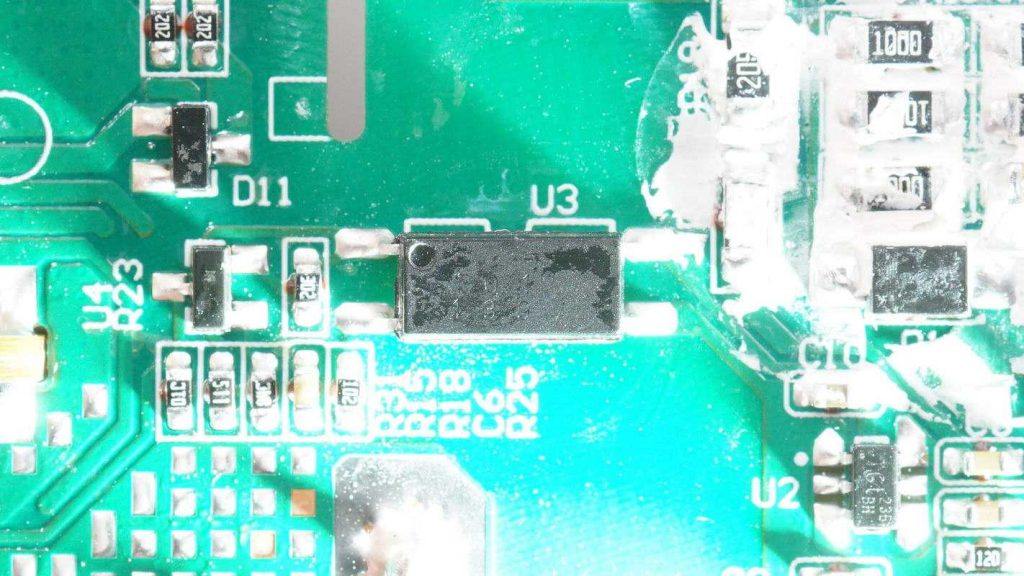

用于反馈输出电压的光耦。

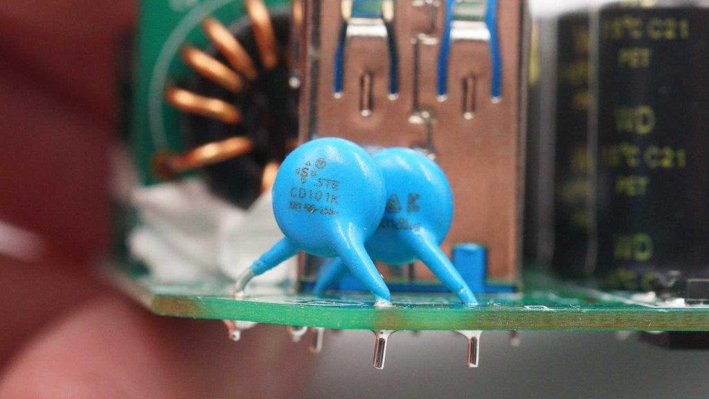

两颗蓝色Y电容,来自松田电子。

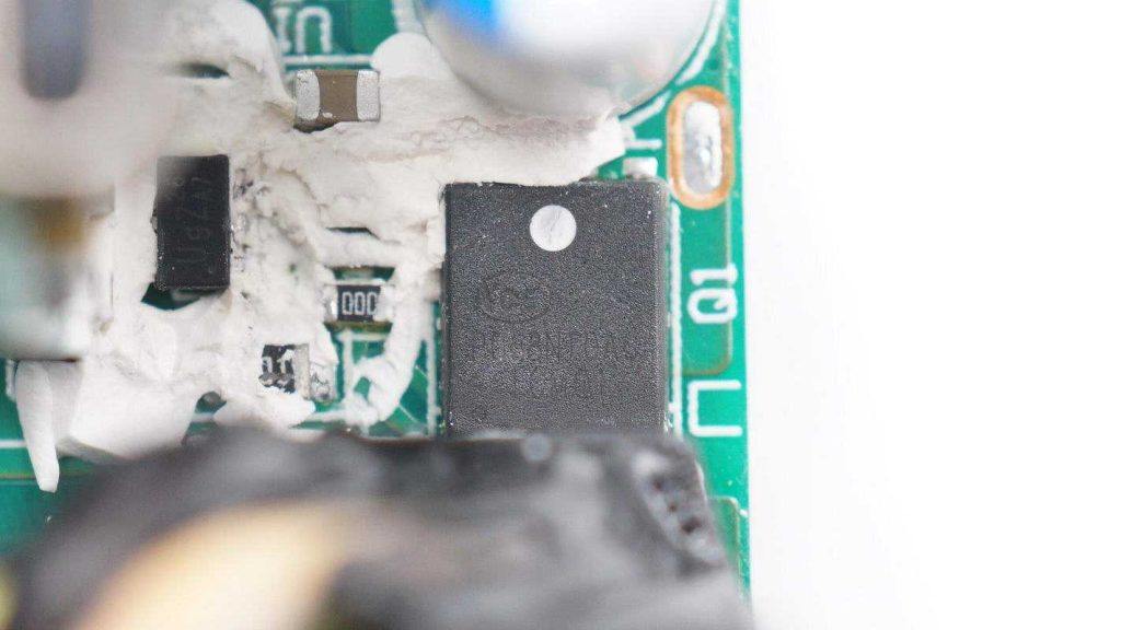

同步整流管来自新洁能,型号NCEP068N10AG,NMOS,耐压100V,导阻6.1mΩ,采用DFN5*6封装。

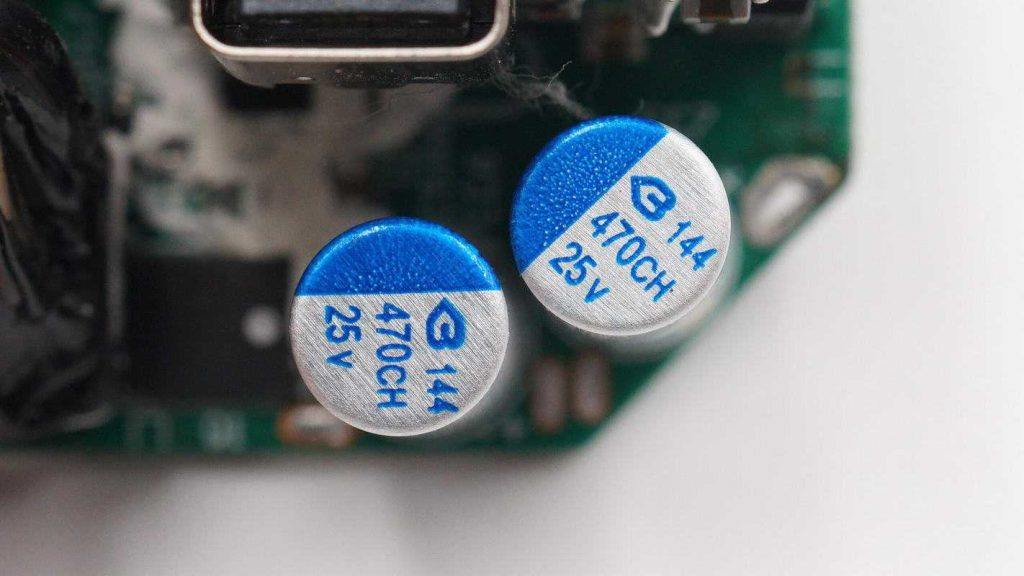

输出两颗滤波电容来自绿宝石,CH系列,470μF 25V,两颗并联。

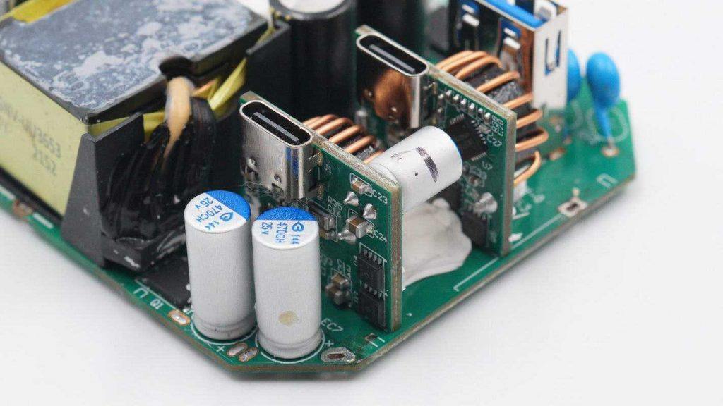

开关电源输出的固定直流电压,送到两个USB-C接口对应的降压电路,根据负载要求调节对应的电压输出。

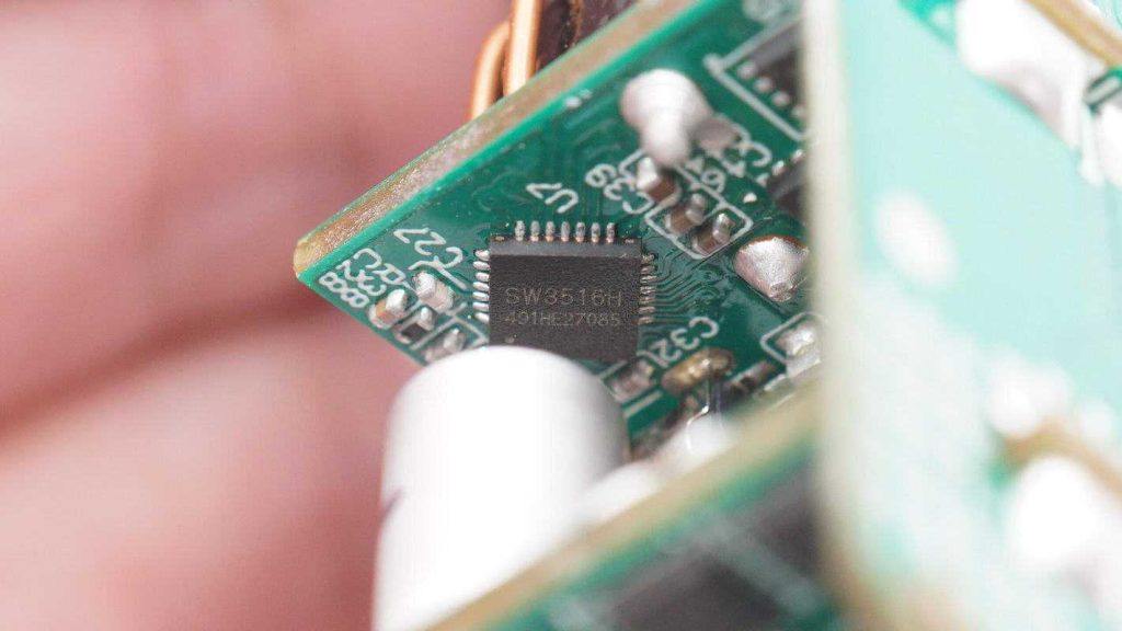

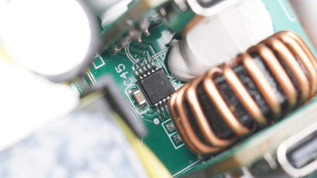

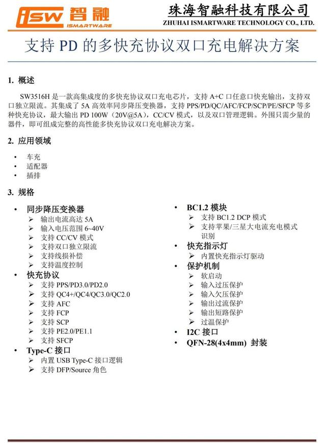

两个USB-C口的降压电路主控芯片均采用智融SW3516H,用于进行降压控制和协议识别。智融SW3516H是一款高集成度的多快充协议双口充电芯片,支持A+C口任意口快充输出,支持双口独立限流。
充电头网通过拆解发现,SW3516H还被华硕65W 2C1A氮化镓充电器、努比亚65W氘锋三口氮化镓快速充电器、雷柏65W GaN快充、绿联65W 4C口氮化镓快充充电器、联想90W闪充双口氮化镓充电器、鸿达顺120W四口2C2A快充等多款产品采用,此外智融的快充芯片还可用于USB PD快充移动电源、快充车充等领域。

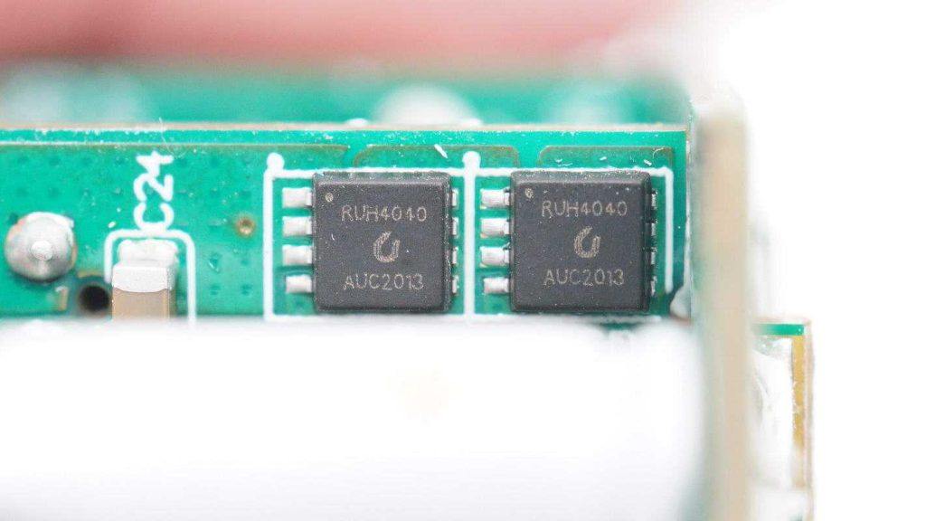

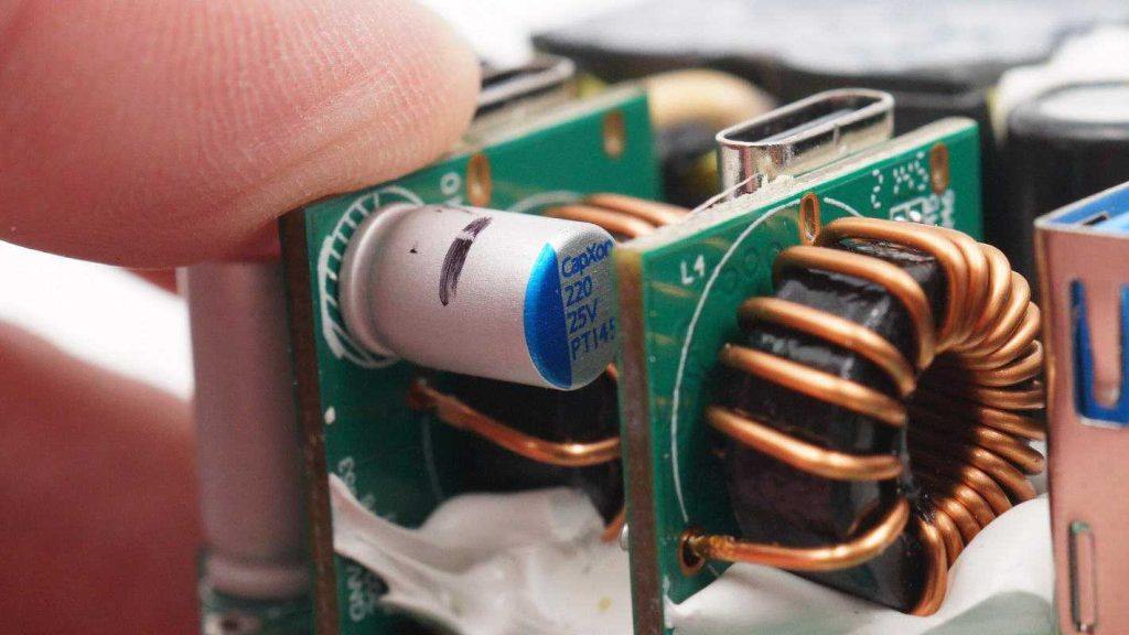

同步降压开关管来自锐骏,型号为RUH4040M2,NMOS,耐压40V,导阻5.5mΩ,采用PDFN3333封装,两颗组成半桥用于同步降压。
输出滤波固态电容来自丰宾,PT系列,规格为220μF 25V。

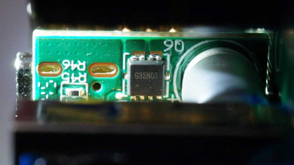

用于USB-C2口和USB-A口的VBUS管,来自谷峰,型号G33N03D3,为双NMOS,耐压30V,导阻9mΩ,采用DFN3.3*3.3封装。
