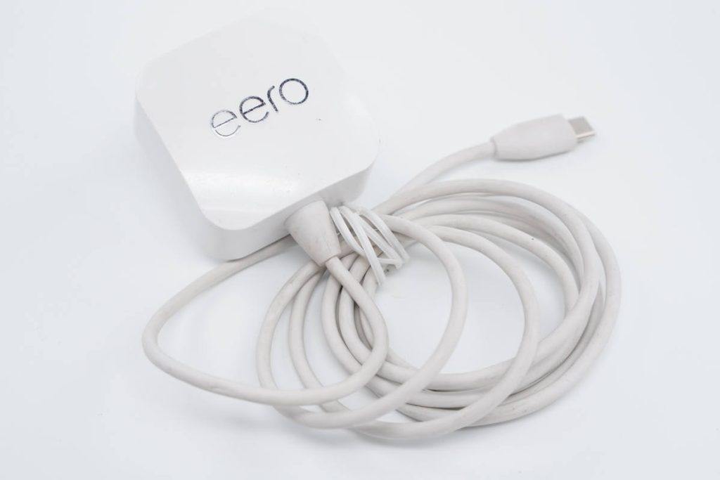

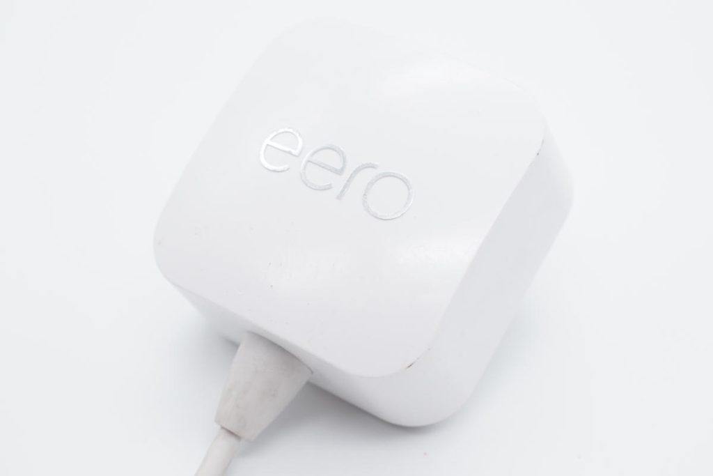

eero 24W充电器外观
eero这款充电器自带USB-C线缆,采用白色塑料外壳,方块造型设计。
机身顶面微曲亮面设计,中心印有eero品牌logo。

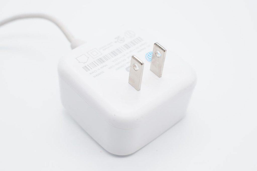

充电器配备固定式美规插脚。

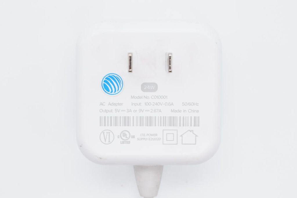

底部外壳上印有充电器参数,型号C010001,支持100-240V~50/60HZ 0.6A输入,以及5V3A或9V2.67A输出,通过UL认证以及VI级能效认证。

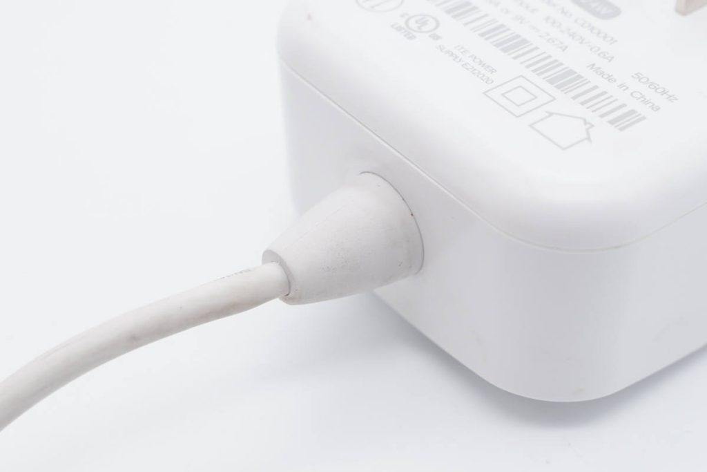

线缆与机身交界处做了抗弯折保护。

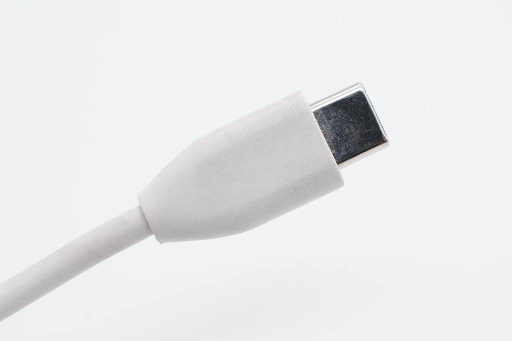

USB-C线头外壳磨砂方便插拔。

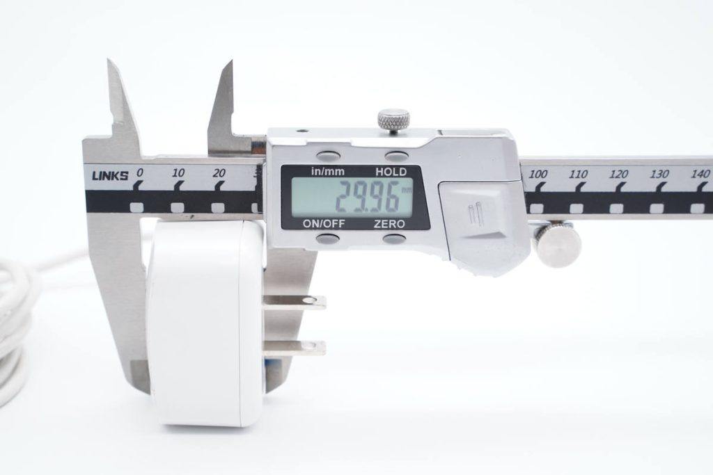

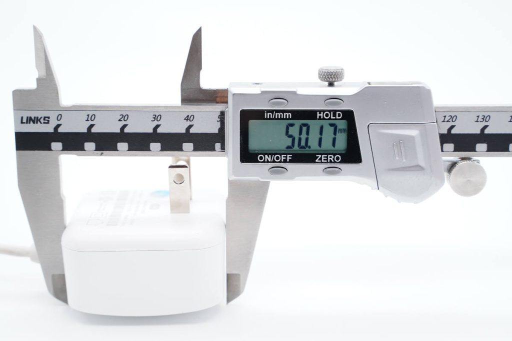

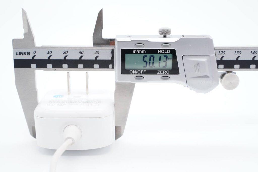

测得充电器机身长度为50.17mm。
宽度为50.13mm。
厚度为29.96mm。

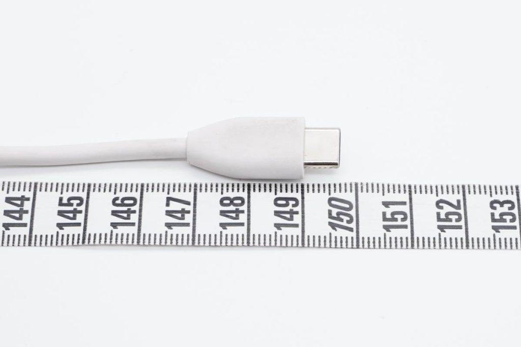

线缆长度约1.5米。

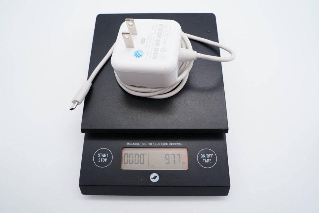

总重量约为98g。

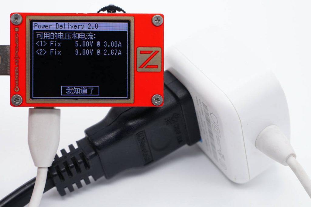

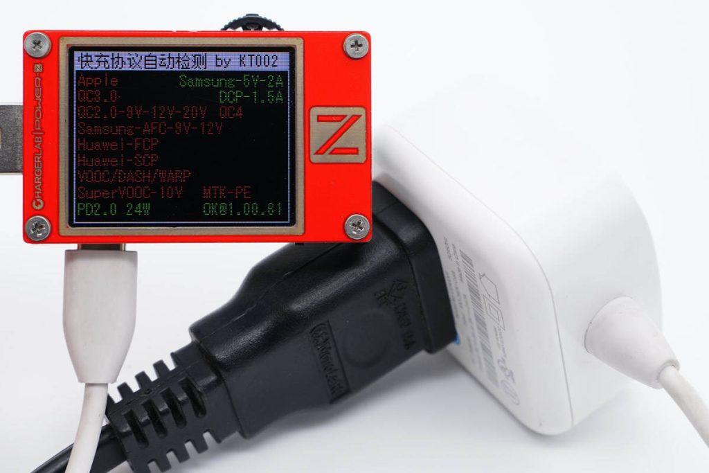

使用ChargerLAB POWER-Z KT002测得这款充电器只支持PD2.0快充协议。
此外还具备5V3A和9V2.67A两组固定电压档位。

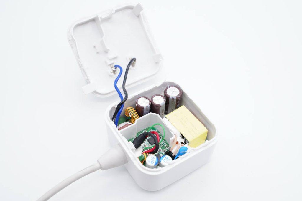

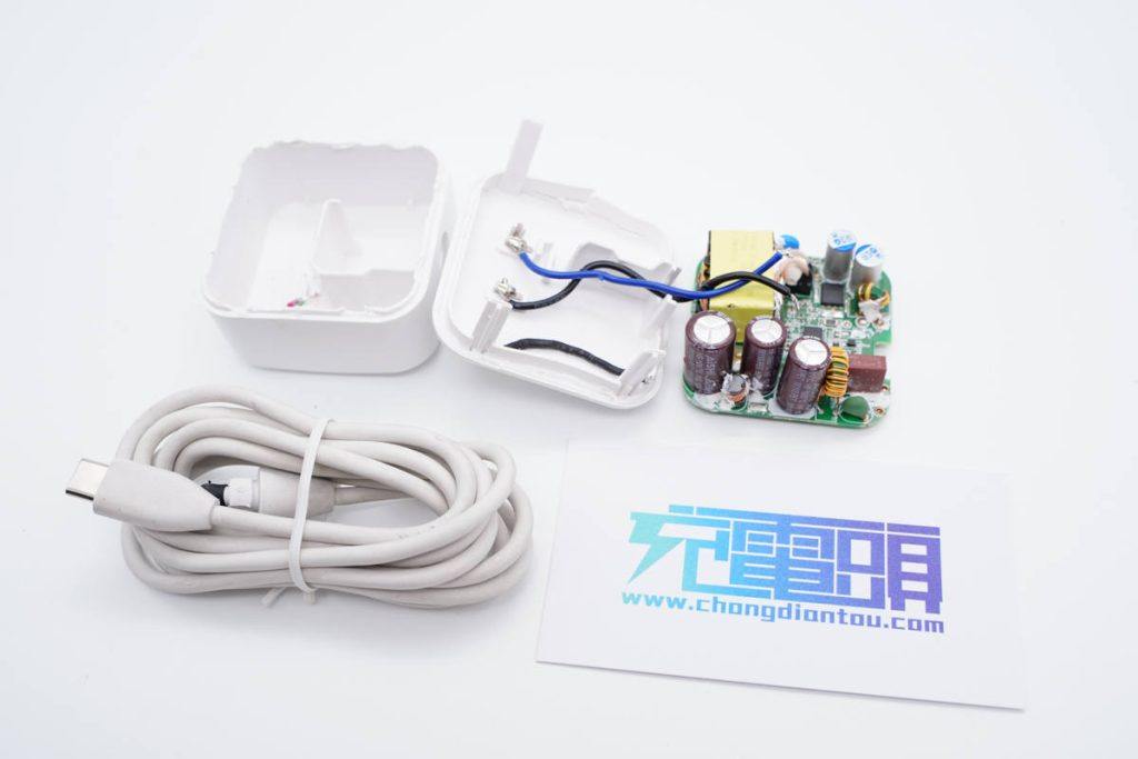

沿充电器插脚侧接缝,撬开充电器外壳,外壳内部有隔离板,交流输入通过导线焊接连接。
剪断导线,从外壳内部取出充电器PCBA模块。

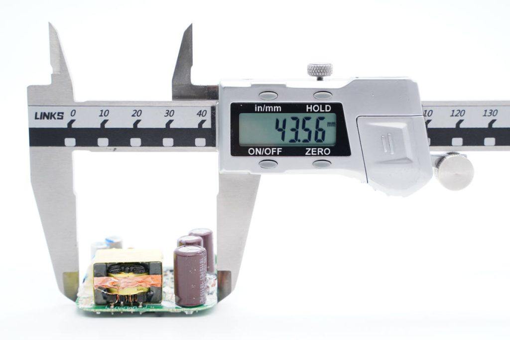

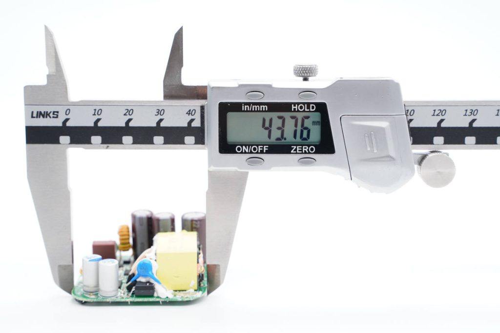

使用游标卡尺测得PCBA模块长度约为43.76mm。
宽度约为43.56mm。

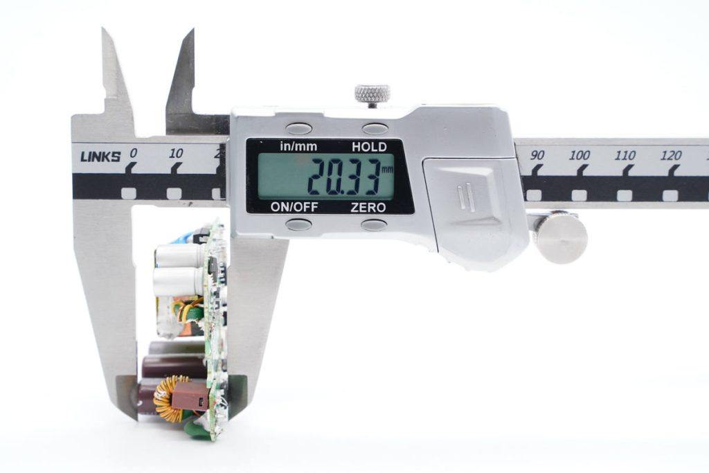

厚度约为20.33mm。

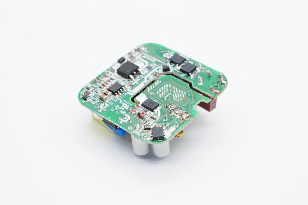

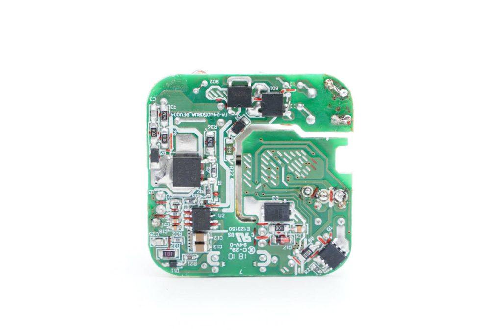

PCBA模块背面一览,可以清晰的看到,电路板背面开槽,配合外壳上的隔离板,将充电器的初次级隔离开。

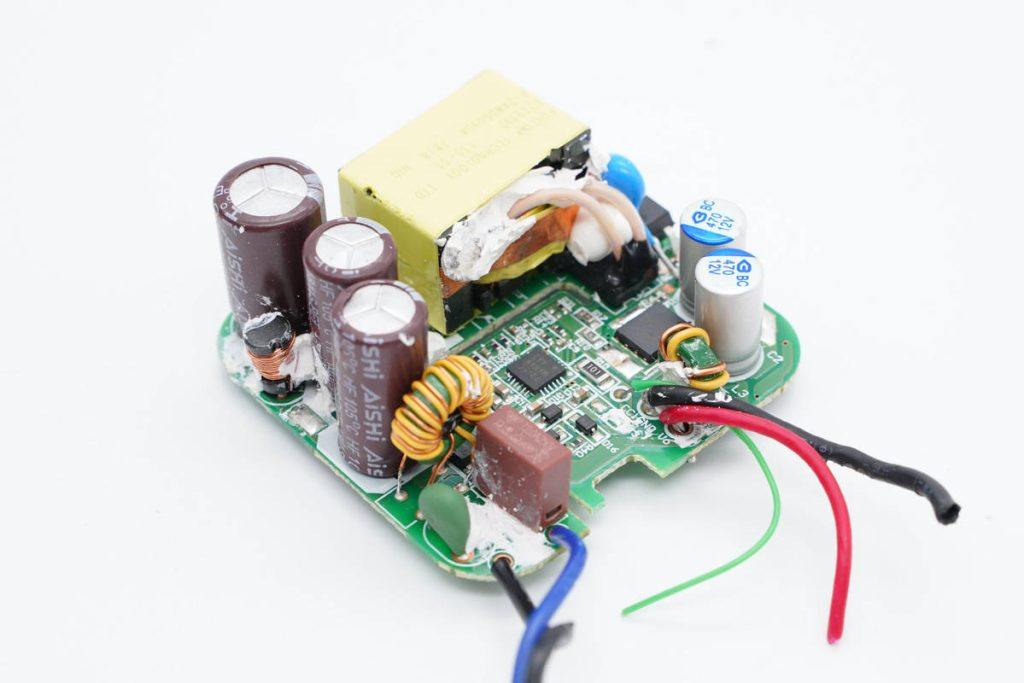

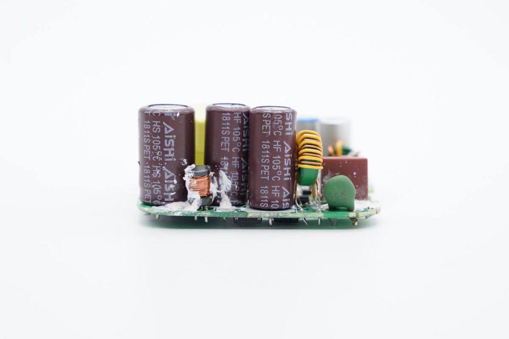

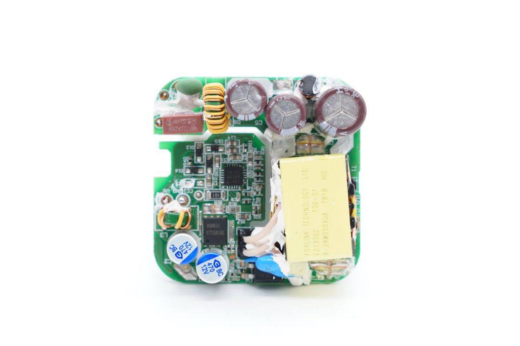

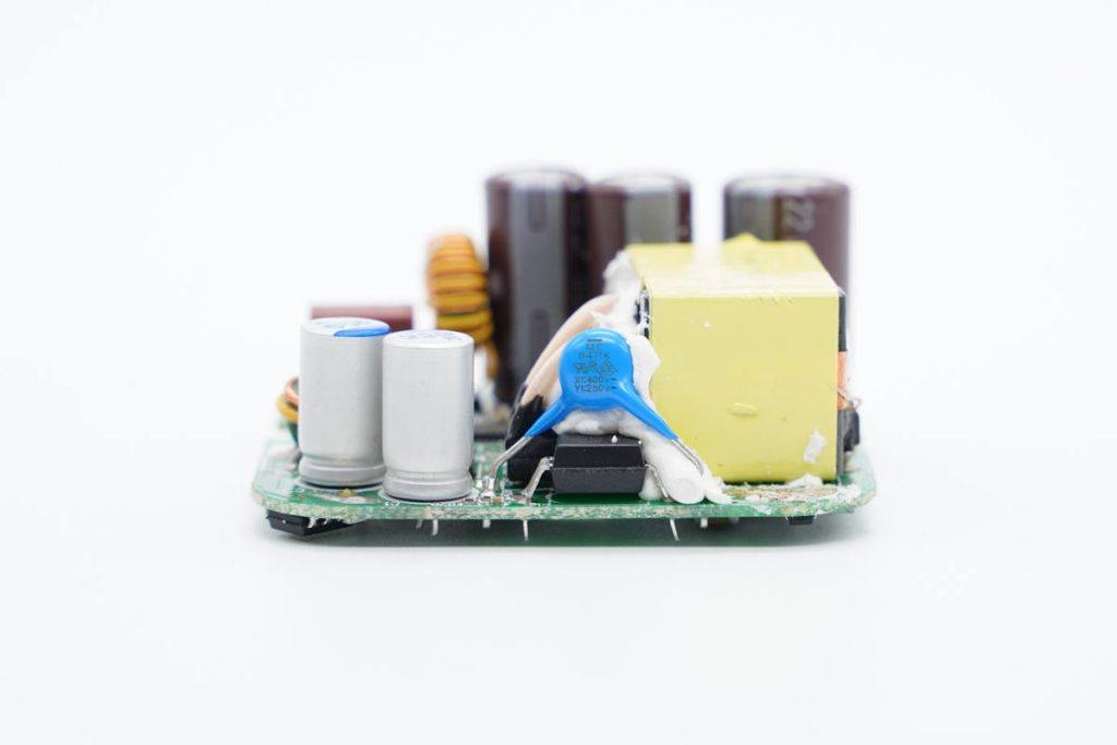

PCBA模块正面一览,左上角为输入保险丝和共模电感,上方为滤波电容和差模电感,左下角为输出滤波固态电容,底部为蓝色Y电容和光耦,右侧下方为开关变压器。
PCBA模块背面上方焊接两颗整流桥,左侧为初级主控芯片和初级开关管,右侧为二极管和VBUS开关管,电源采用波峰焊工艺,器件通过红胶固定,并在PCB背面涂红胶防止焊锡粘连。
通过对充电器PCBA模块正反面的观察,充电器为反激架构,宽电压输出,输出电压由协议芯片通过光耦控制,满足不同电压要求的输出需求,下面就从输入端开始了解各个器件的信息。

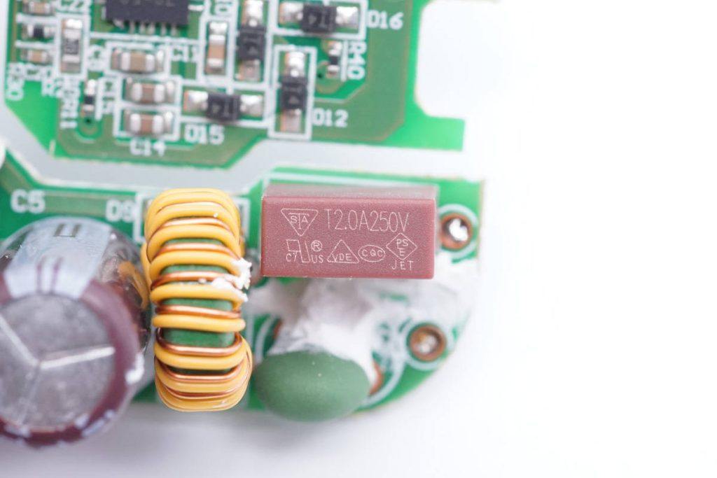

电源输入端延时保险丝规格为2A 250V。

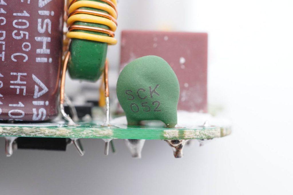

NTC热敏电阻用于抑制电源插电的冲击电流。

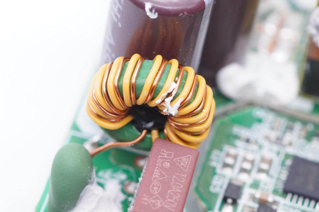

共模电感使用绝缘线和漆包线并绕在绿色磁环上。

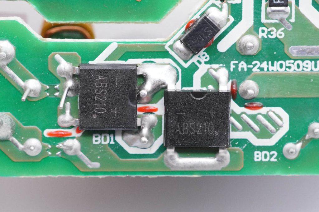

电源输入端使用两颗ABS210整流桥,半桥连接用于分摊发热。

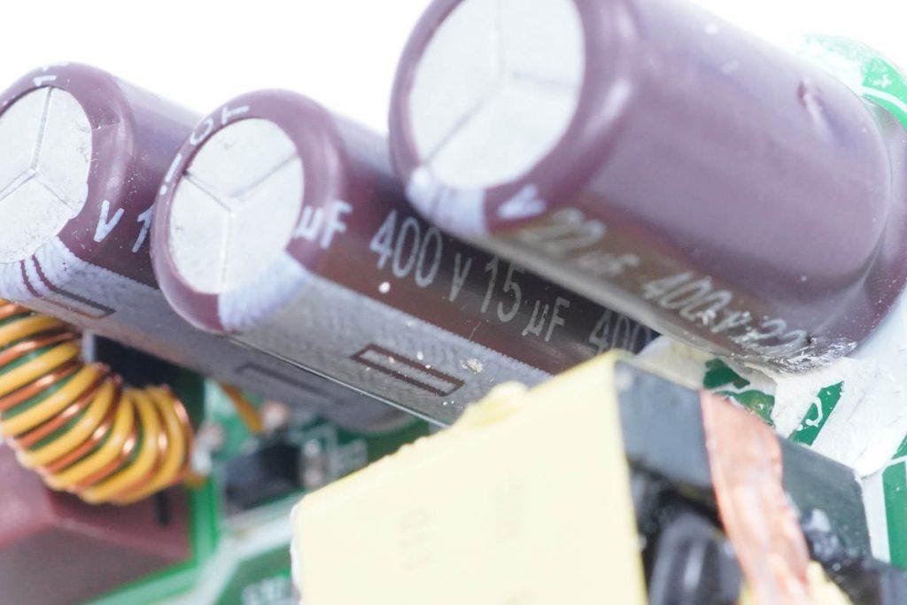

输入滤波电容来自AiSHi艾华,其中两颗为400V 15μF,另外一颗为400V 22μF。

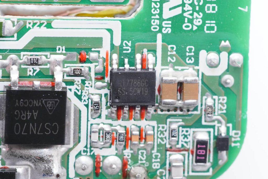

初级主控芯片来自RICHTEK立锜科技,型号为RT7786,是一颗适用于USB PD快充电源的主控芯片,具有低于30mW的待机功耗,支持外置热敏电阻进行温度保护,具备次级整流管短路保护。
初级开关管来自华润微,型号CS7N70A4R-G,耐压700V,导阻0.96Ω,采用TO-252封装。

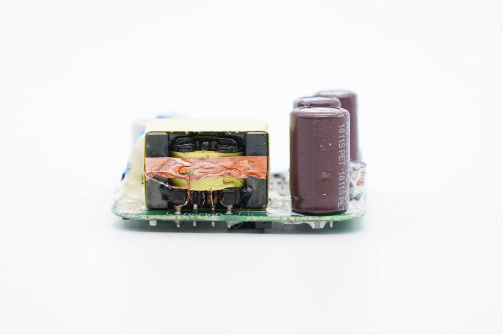

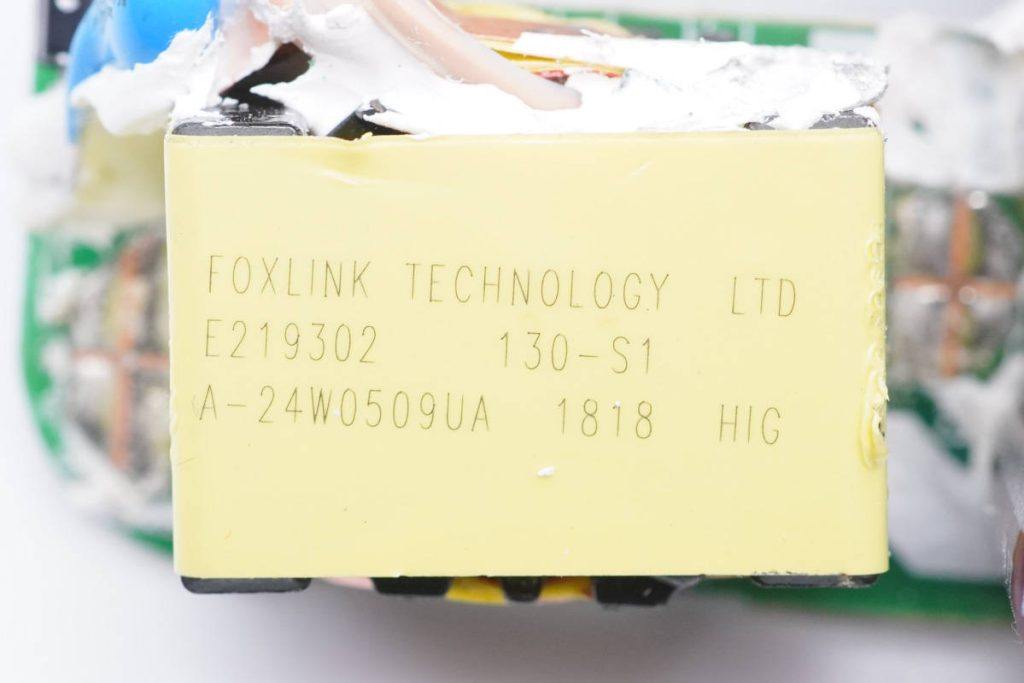

变压器丝印信息表示电源变压器于18年18周生产。
变压器侧面粘贴铜箔屏蔽。

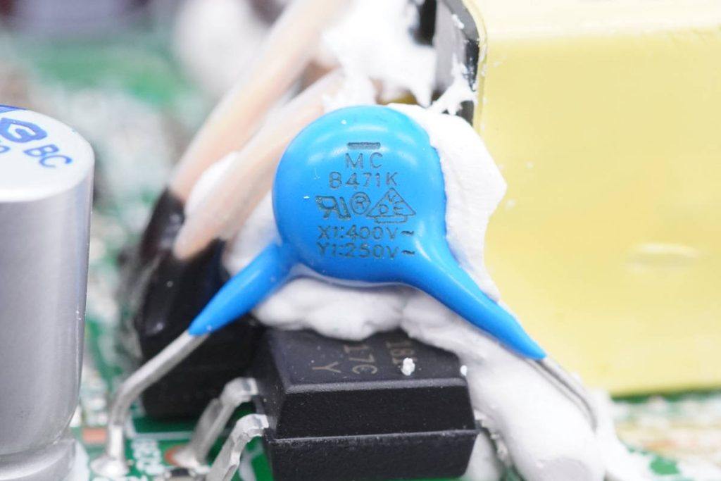

侧面焊接安规Y电容和反馈光耦。
蓝色安规Y电容特写。

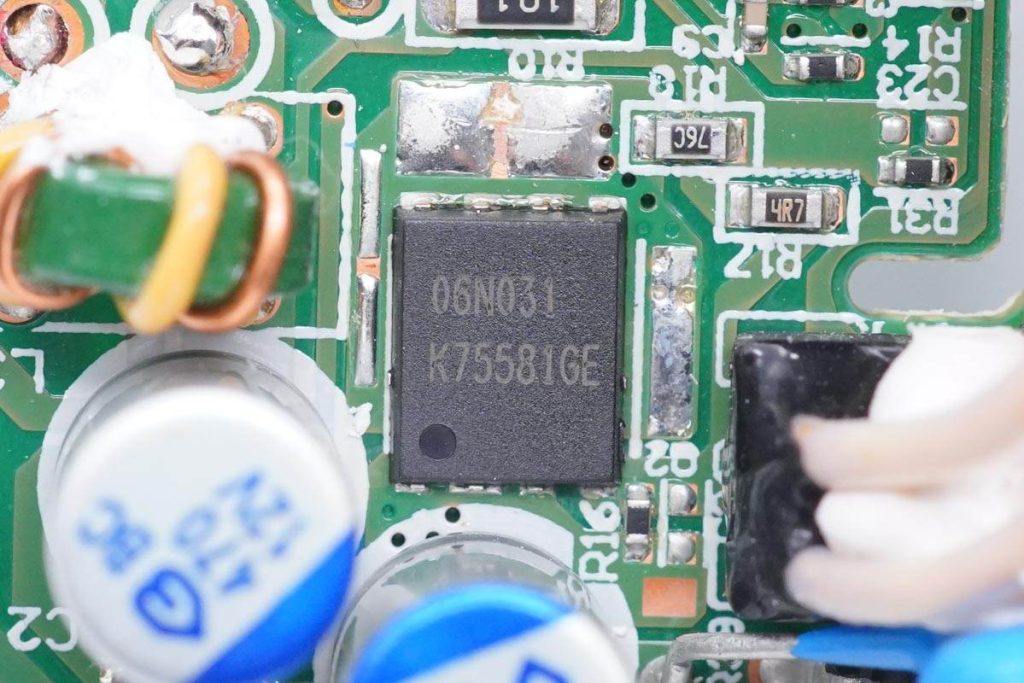

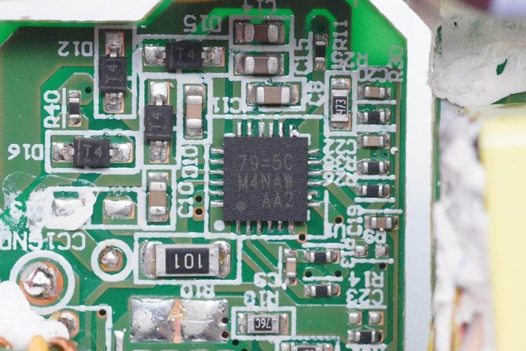

输出协议芯片同样来自立锜科技,丝印79=5C,支持同步整流驱动输出。
同步整流管来自美格纳,型号MDU06N031,NMOS,耐压60V,导阻3.1mΩ,采用PDFN56封装。

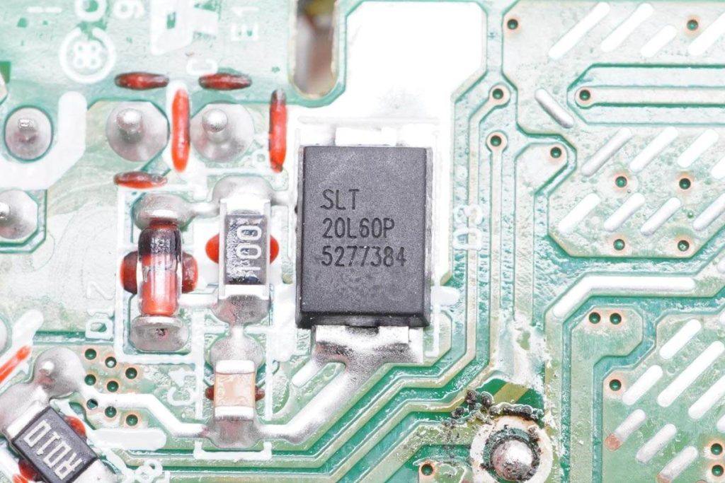

与同步整流管并联的肖特基二极管,型号SLT20L60P,60V20A,用于提升轻载效率。

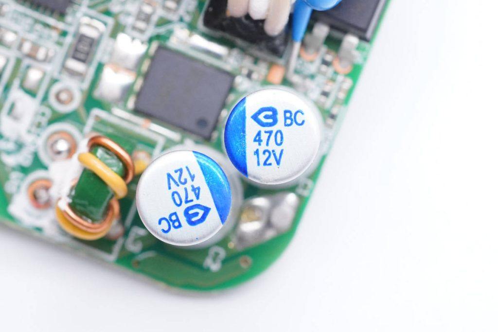

两颗输出滤波电容来自绿宝石,BC系列,470μF 12V,两颗并联用于输出滤波。

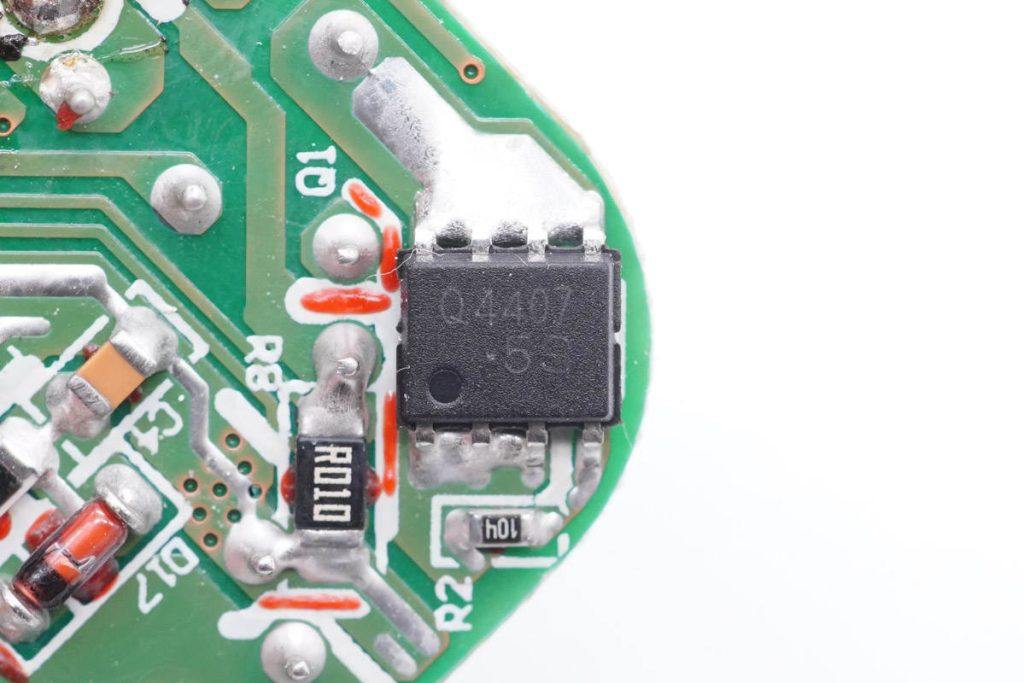

输出VBUS开关管丝印Q4407,是一颗PMOS,用于输出控制。

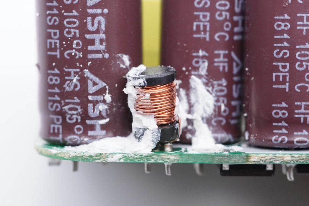

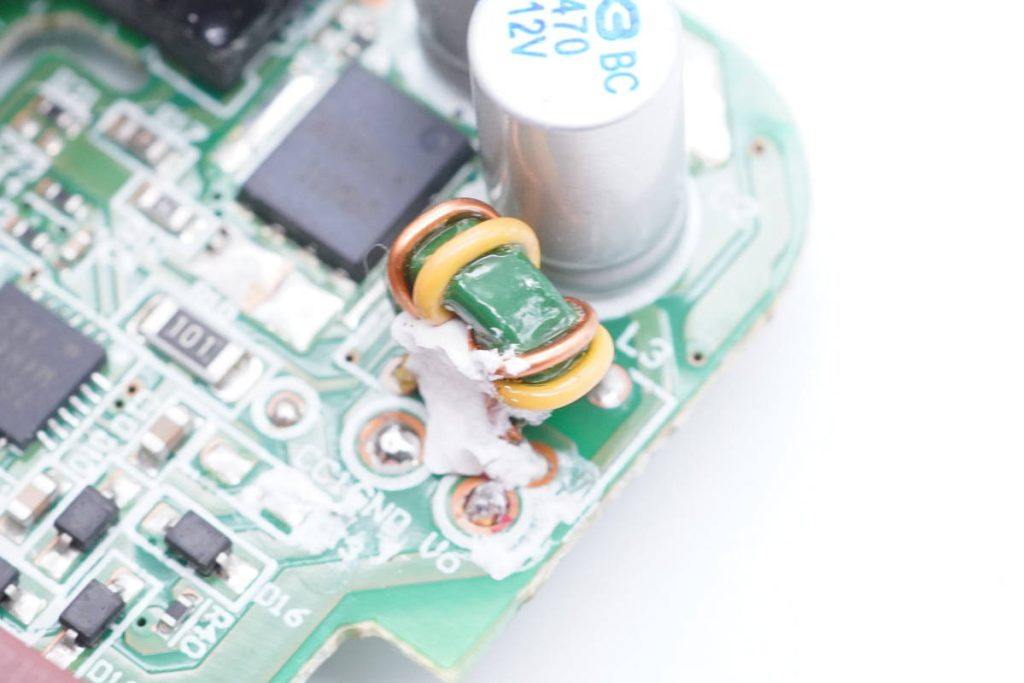

输出滤波电感,使用漆包线和绝缘线并排绕制。
