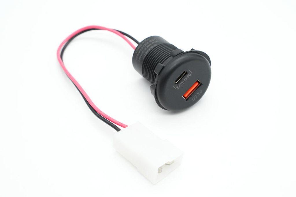

奔驰V-CLASS前装充电器由充电器本体、导线以及连接器三部分组成。

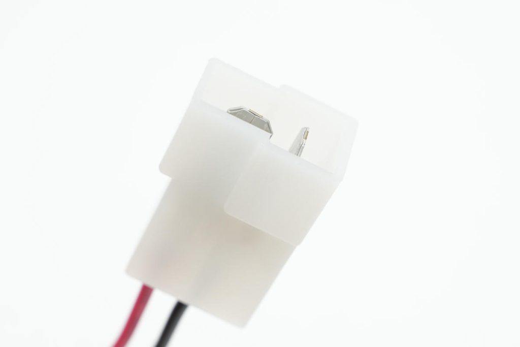

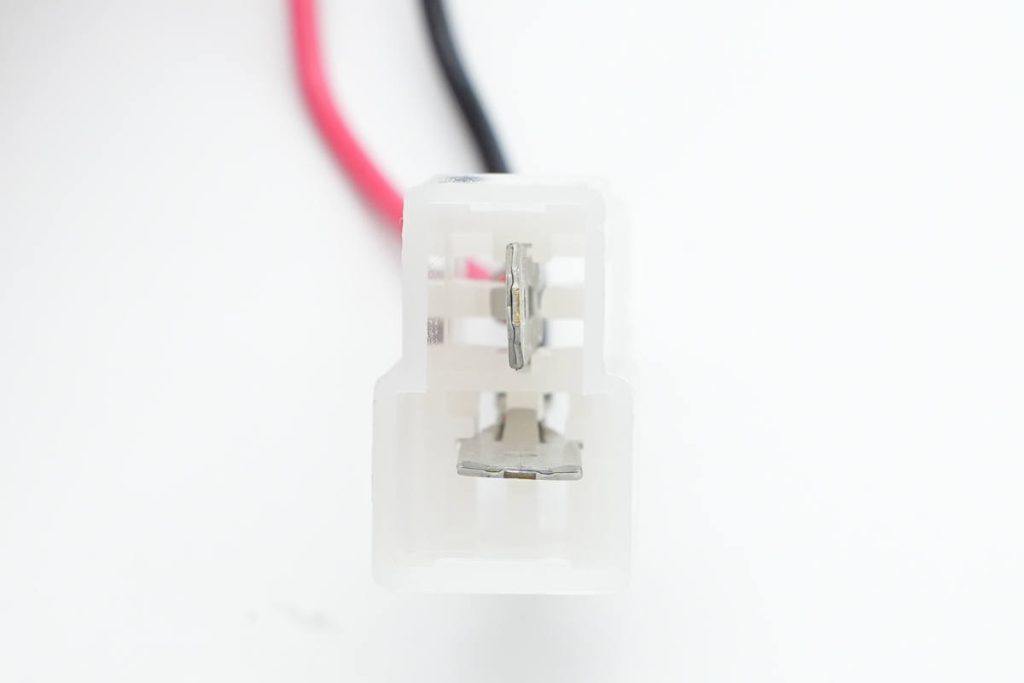

连接器为不规则白色塑料外壳,用于区分正负极性。
内部是横竖两个扁平金属插片。

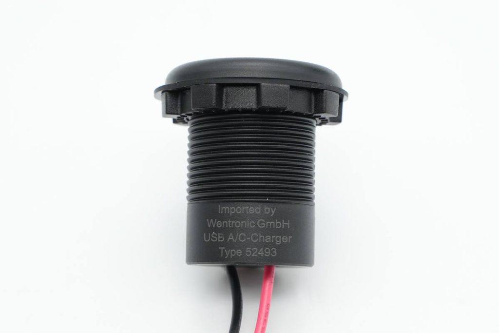

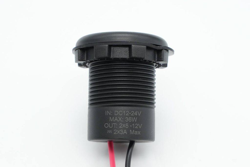

充电器采用PC材质黑色塑料外壳,螺丝造型设计,腰身设有螺纹,通过旋转组装固定,反之拆卸更换也很方便。
腰身上还有用于固定的螺帽以及密封胶圈,螺帽齿轮样式设计,方便组装时受力避免打滑。

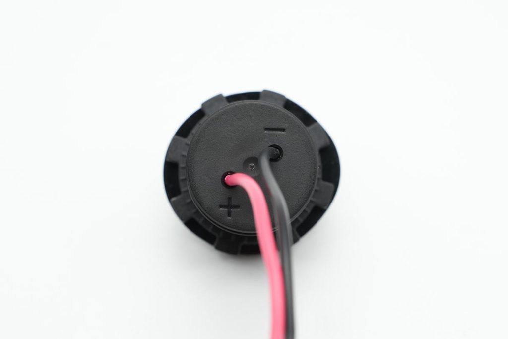

底部外壳上设计有+和-符号,方便区别红黑导线正负极。
腰身一面印有参数信息,支持12-24V DC输入,以及2x5-12V~2x3A Max输出,最大输出功率36W。
另一面印有充电器名称以及商家英文信息。
机身顶面边缘过渡圆润。

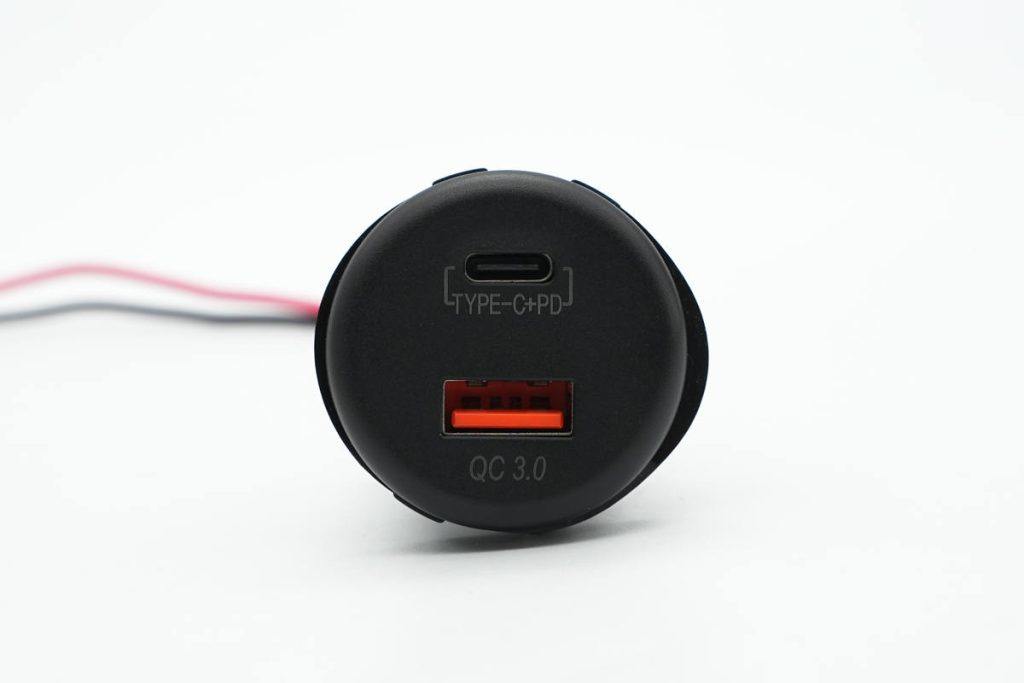

顶面配有1A1C双USB输出接口,分别为橘红色和黑色胶芯,接口旁还印有QC3.0、TYPE-C+PD字样,表明接口支持相对应的快充协议。

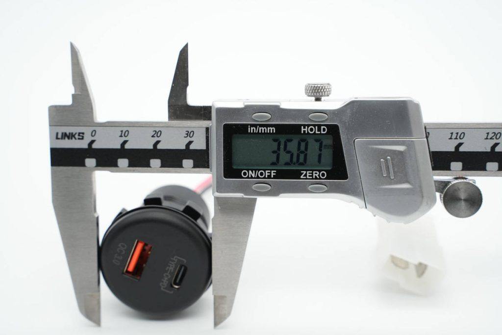

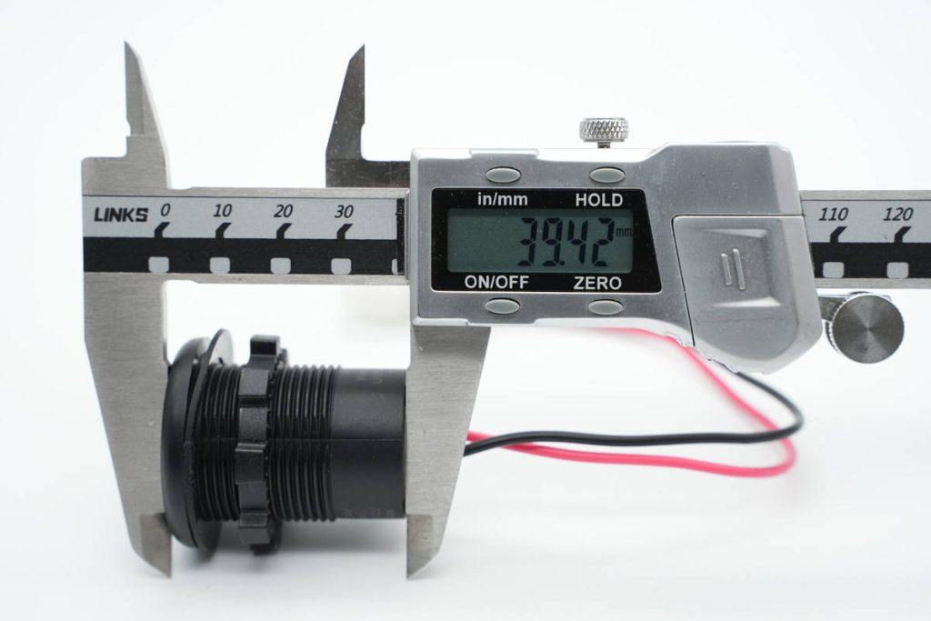

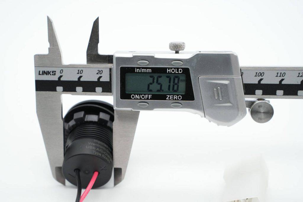

测得机身长度为39.42mm。
顶面直径为35.87mm。
腰身直径为25.78mm。

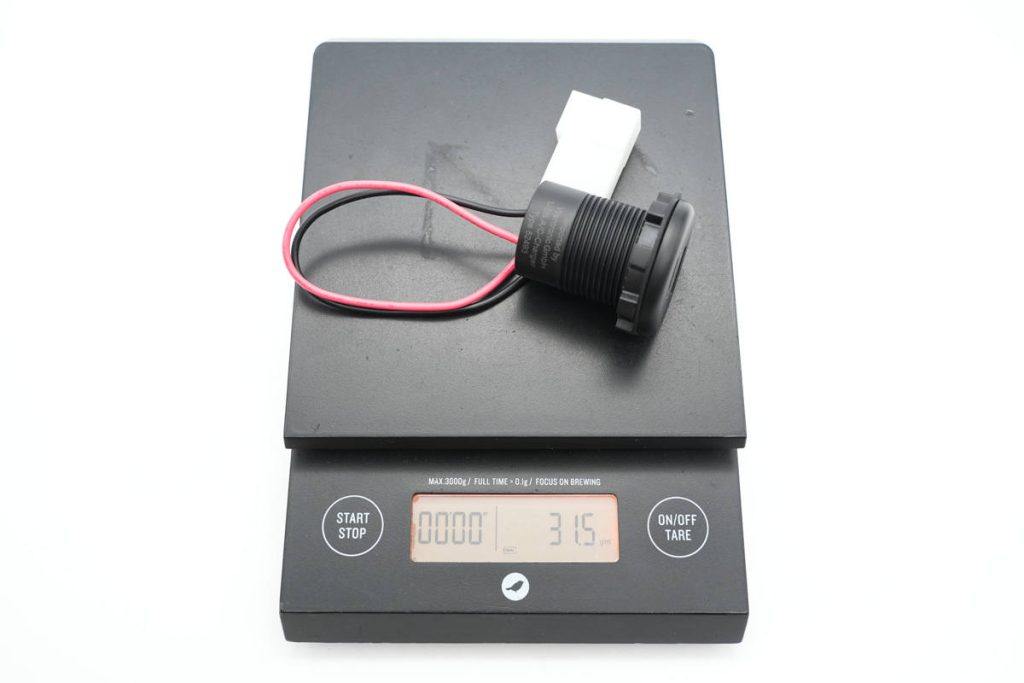

重量约为32g。

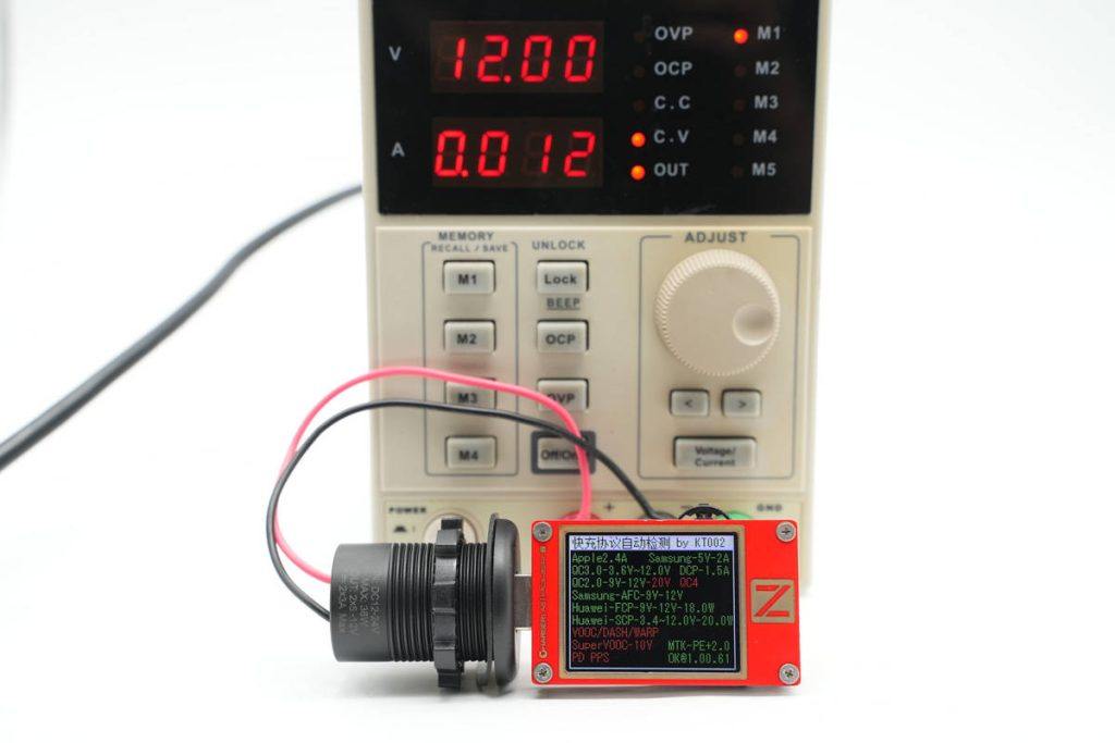

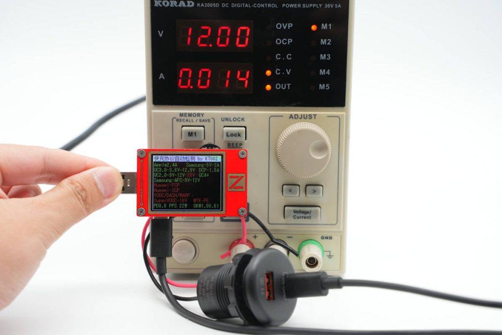

模拟12V DC输入情况下,使用ChargerLAB POWER-Z KT002测得USB-A口支持Apple 2.4A、Samsung 5V2A、DCP协议,以及QC2.0/3.0、AFC、FCP、SCP、PE2.0快充协议。

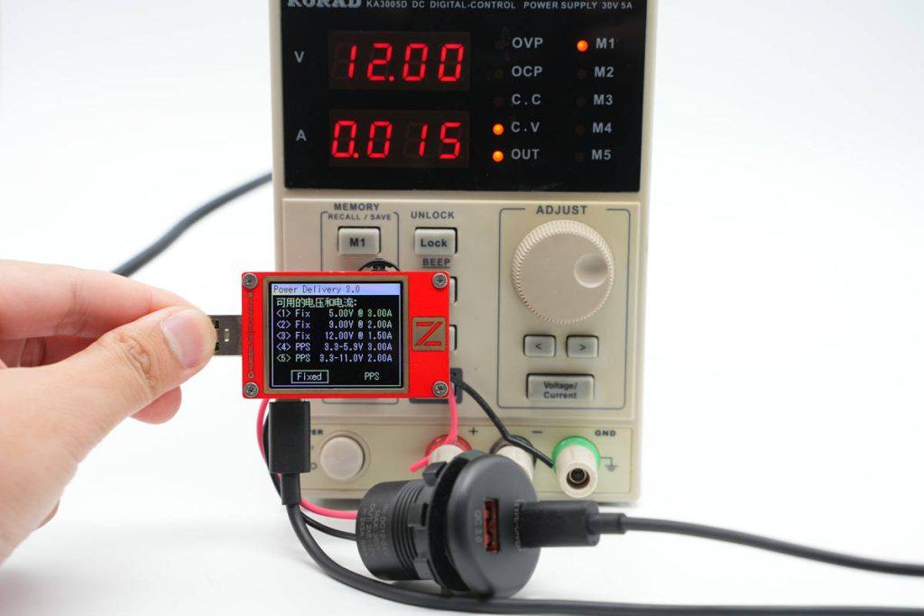

测得USB-C口支持QC2.0/3.0、AFC、PD3.0、PPS快充协议。
并且还具备5V3A、9V2A、12V1.5A三组固定电压档位,以及3.3-5.9V3A和3.3-11V2A两组PPS电压档位。

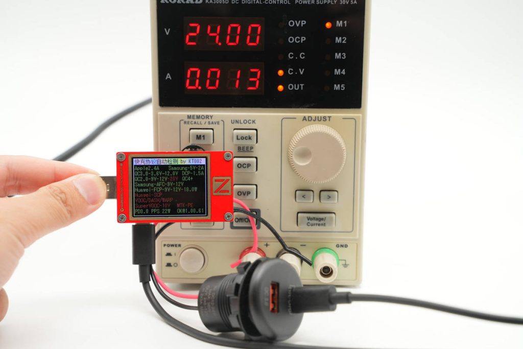

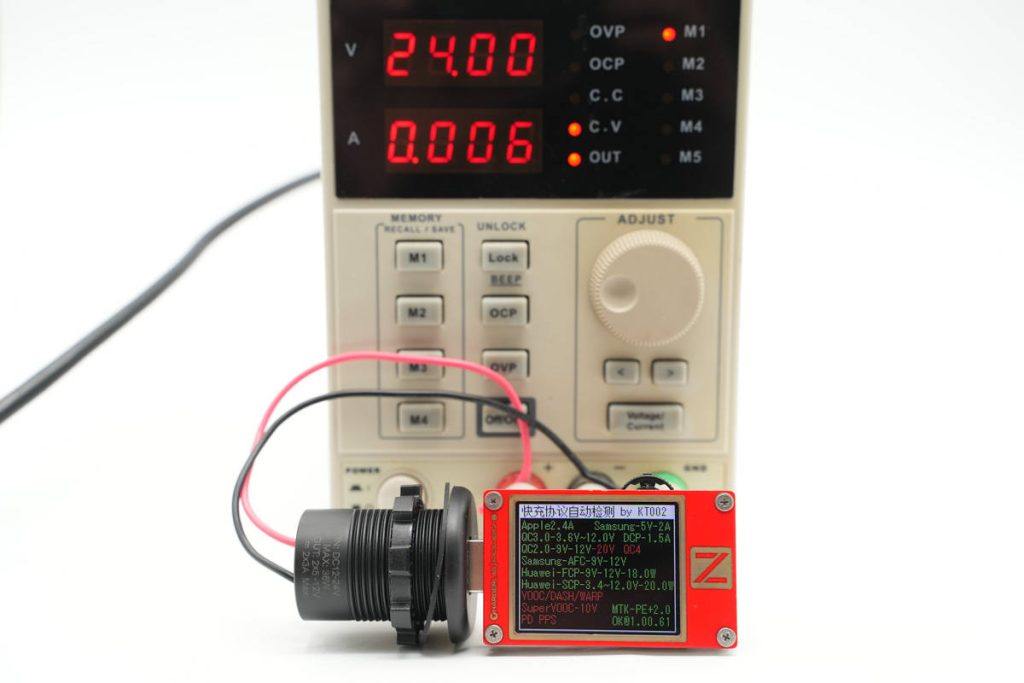

模拟24V DC输入情况下,测得USB-A口同样支持QC2.0/3.0、AFC、FCP、SCP、PE2.0快充协议。
测得USB-C口支持QC2.0/3.0、AFC、FCP、PD3.0、PPS快充协议。

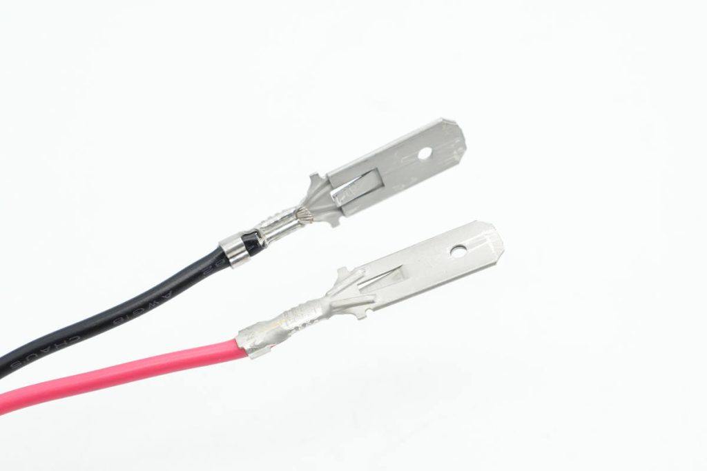

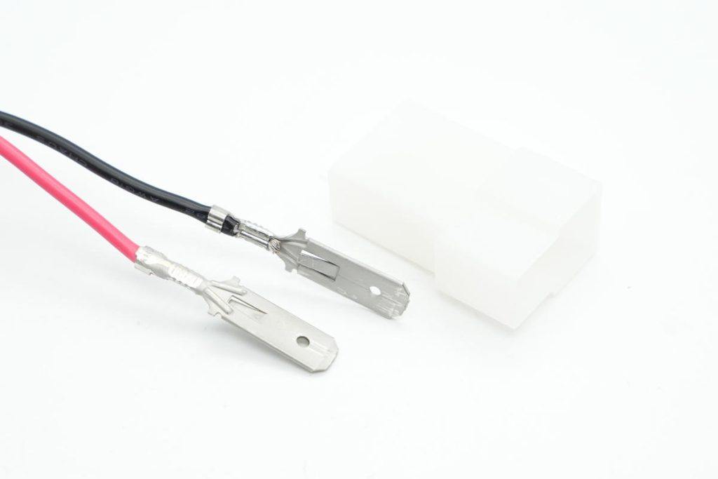

将连接器外壳取下。
金属插片特写,有点像美规插脚,前端设有小圆孔,线缆压接固定。

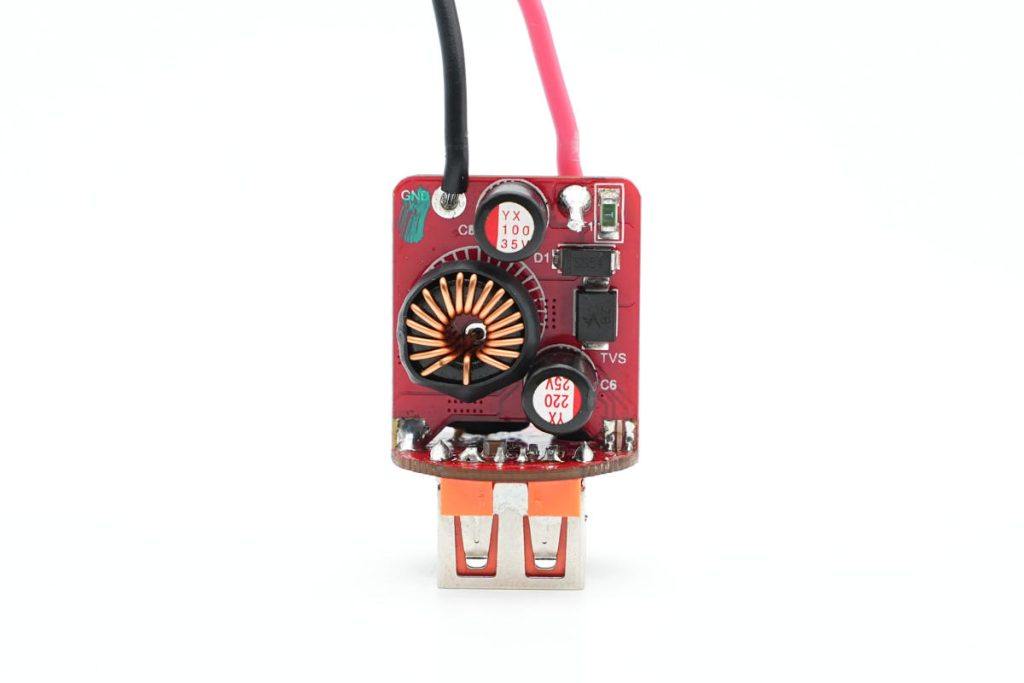

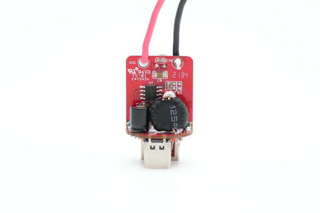

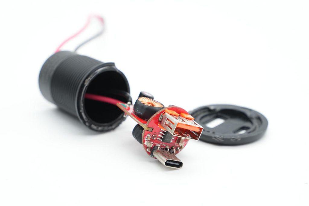

将车充顶部外壳拆开取出PCBA模块。
模块由长方形和圆形两块小板组合焊接而成。
长方形小板上设有一颗降压协议芯片,用于USB-A口输出控制,圆形小板背面设有电感和固态电容。
长方形小板另一面设有两颗固态电容以及电感。

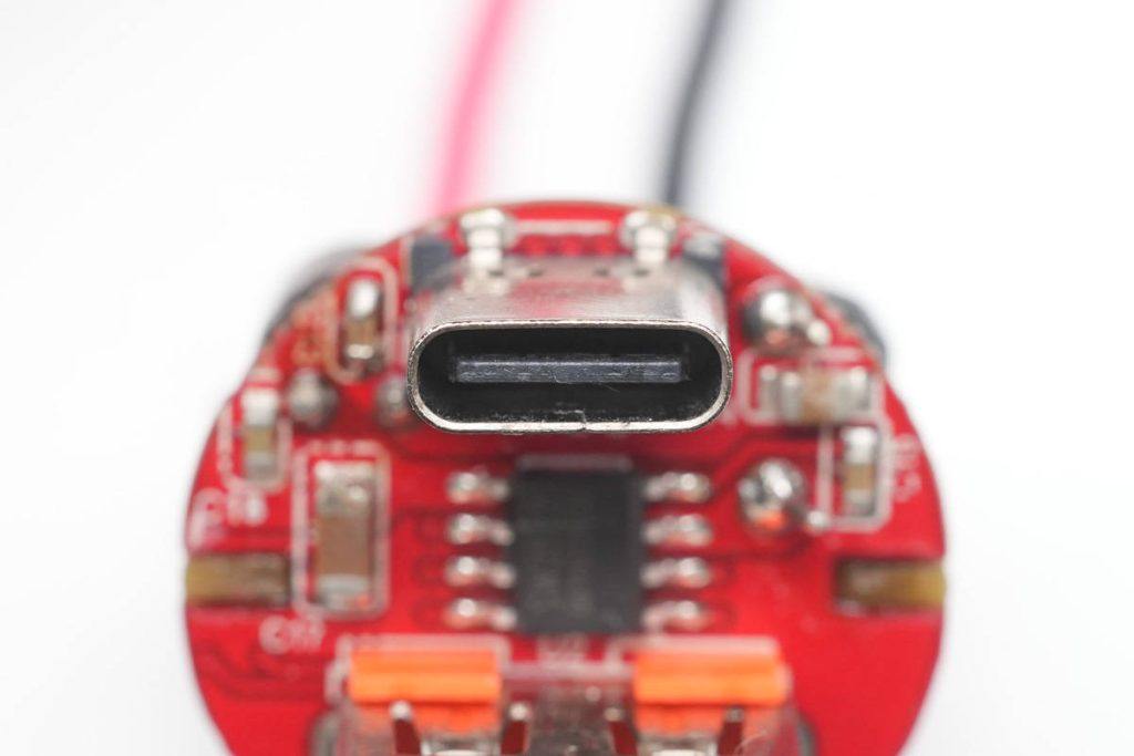

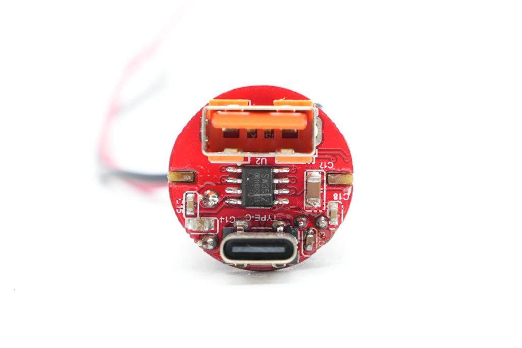

圆形小板正面焊接两个USB母座,中心还有一颗降压协议IC,用于USB-C口输出控制。

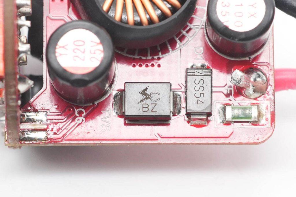

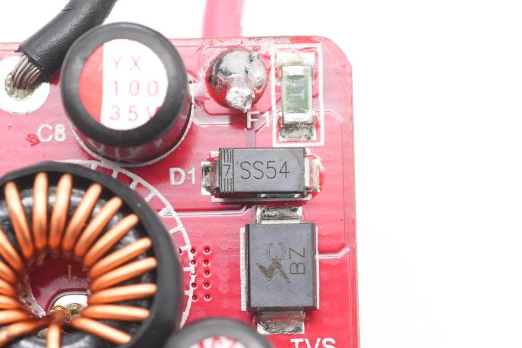

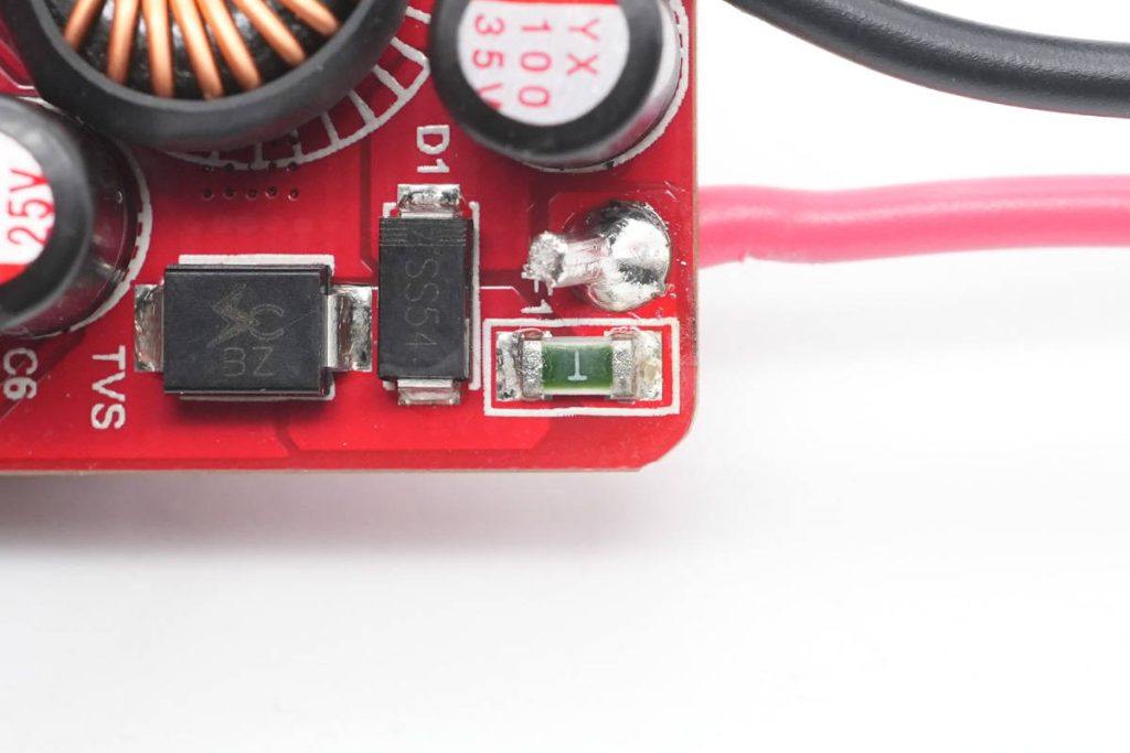

绿色贴片保险丝特写。

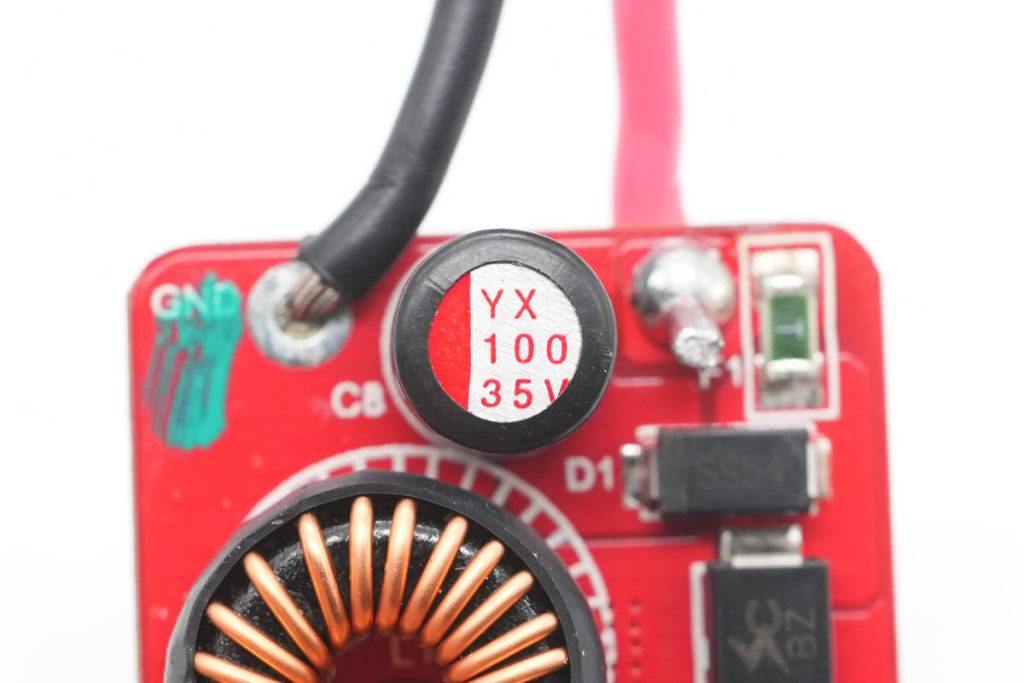

SS54肖特基二极管用于输入防反接保护。
一颗TVS用于输入过压保护。

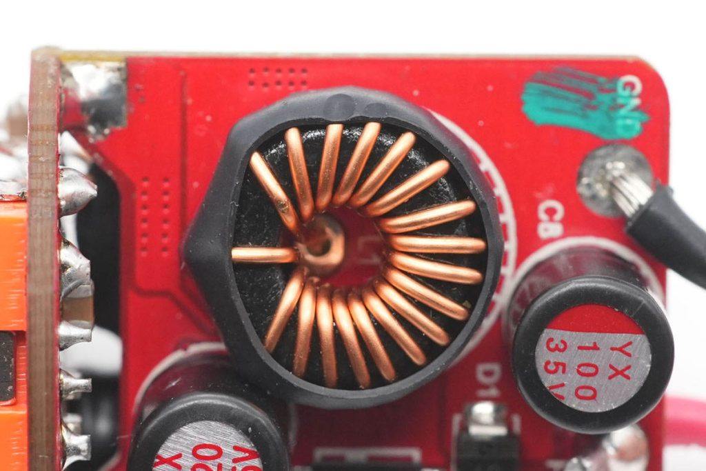

输入滤波固态电容来自云星电子,规格为100μF 35V,外套塑封皮绝缘保护处理。

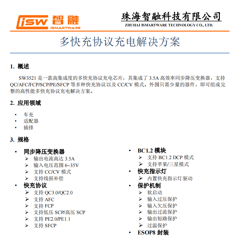

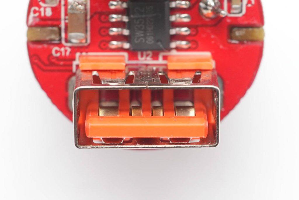

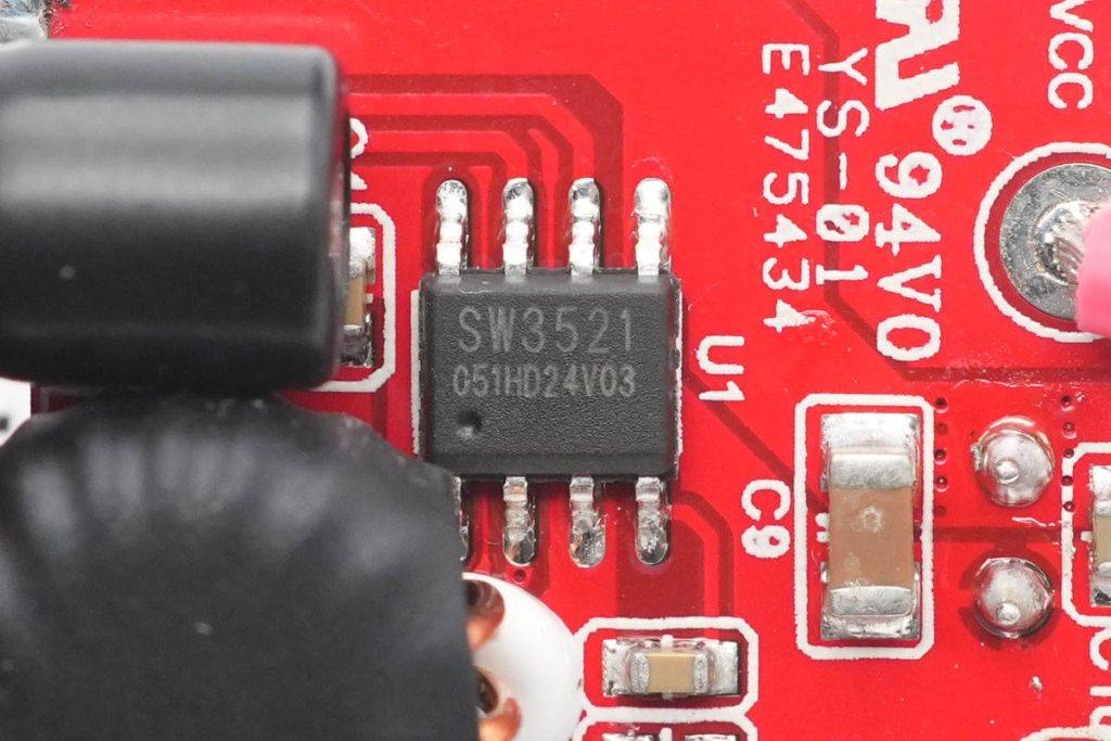

USB-A口降压协议IC采用智融的SW3521,这是一款高集成度的多快充协议充电芯片,其集成了 3.5A 高效率同步降压变换器,支持 QC/AFC/FCP/SCP/PE/SFCP 等多种快充协议以及 CC/CV 模式。外围只需少量的器件,即可组成完整的高性能多快充协议充电解决方案。
智融SW3521资料信息。
充电头网拆解了解到,智融SW3521还被华科生230W 4C1A氮化镓桌面充、Sicgecs 65W 1A1C氮化镓超级闪充、倍思160W三口快充车载充电器等产品采用。

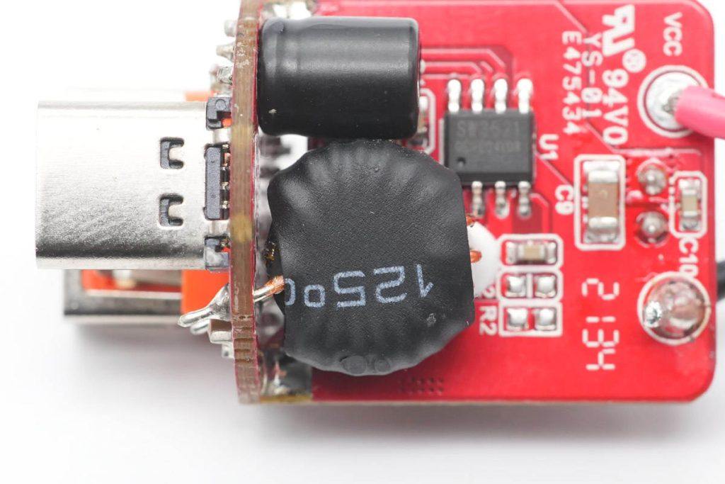

降压电感特写,外套热缩管绝缘。

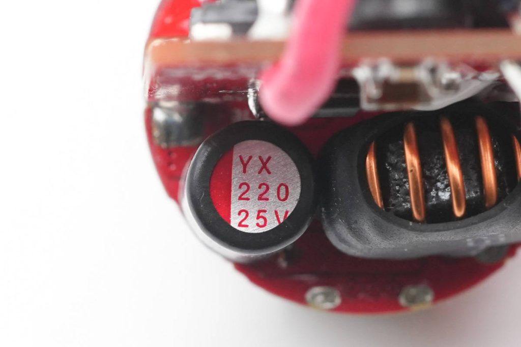

降压输出滤波固态电容特写,也是来自云星电子,规格为25V 220μF。

USB-C口降压协议IC采用智融SW3522,这是一款高集成度的多快充协议充电芯片,其集成了 3.5A 高效率同步降压变换器,支持PPS、PD、QC、AFC、FCP、SFCP等多种快充协议以及CC/CV模式。外围仅需少量的器件,即可组成完整的高性能多快充协议充电解决方案。
智融SW3522资料信息。
充电头网拆解了解到,采用智融SW3522的还有倍思160W三口快充车载充电器、机乐堂45W三合一带线车充等产品,此外智融的其它快充芯片还被华硕、努比亚、雷柏、绿联、联想等知名品牌的数十款产品采用。
降压电感也是外套绝缘管保护。
云星固态滤波电容,规格为25V 220μF。
USB-C母座特写。
