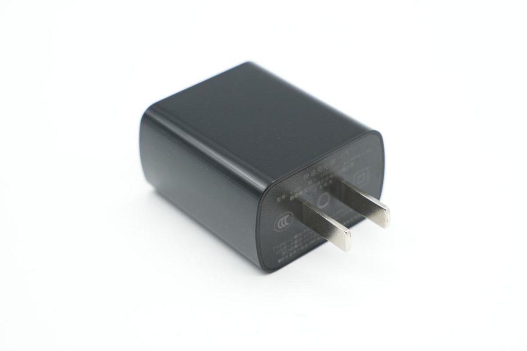

充电器采用经典直板造型设计,外壳为黑色PC阻燃材质,腰身顶面高光亮面处理,整体光滑简洁。
充电器配备的是固定式国标插脚。

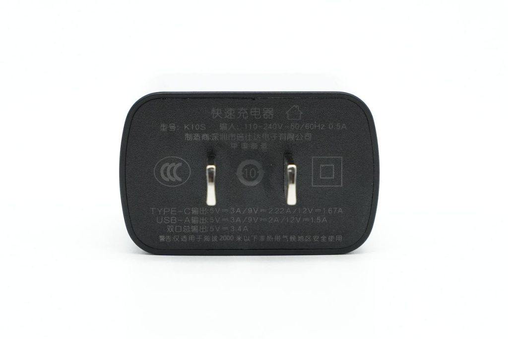

输入端外壳印有充电器参数
型号:K10S
输入:110-240V~50/60Hz 0.5A
USB-C输出:5V3A、9V2.22A、12V1.67A
USB-A输出:5V3A、9V2A、12V1.5A
双口总功率:5V3.4A
制造商:深圳市倍仕达电子有限公司
充电器已经通过了CCC认证。

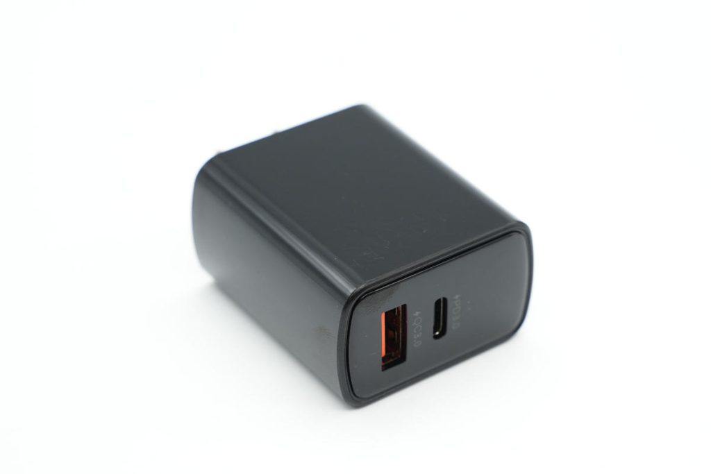

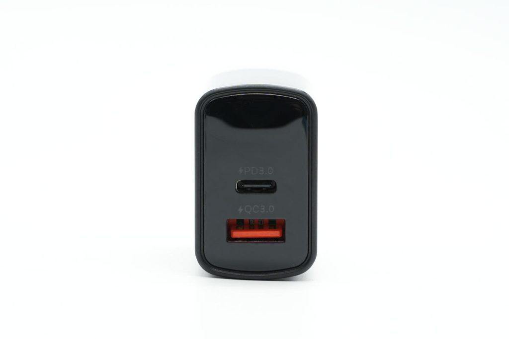

机身顶面配有1A1C接口以及功率数显屏。

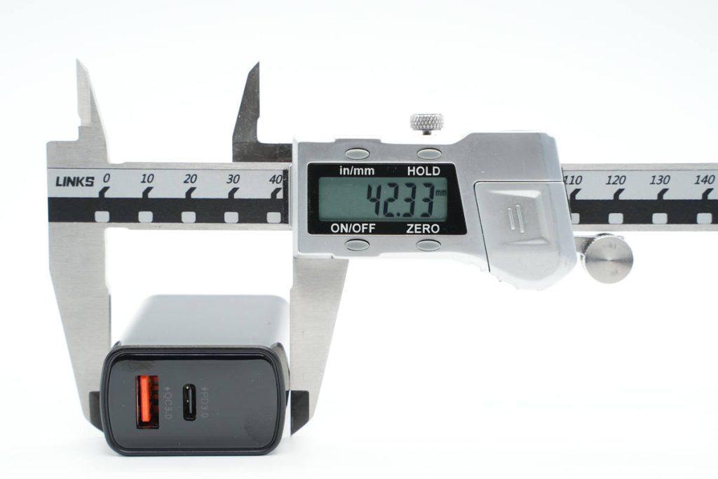

宽度为42.33mm。

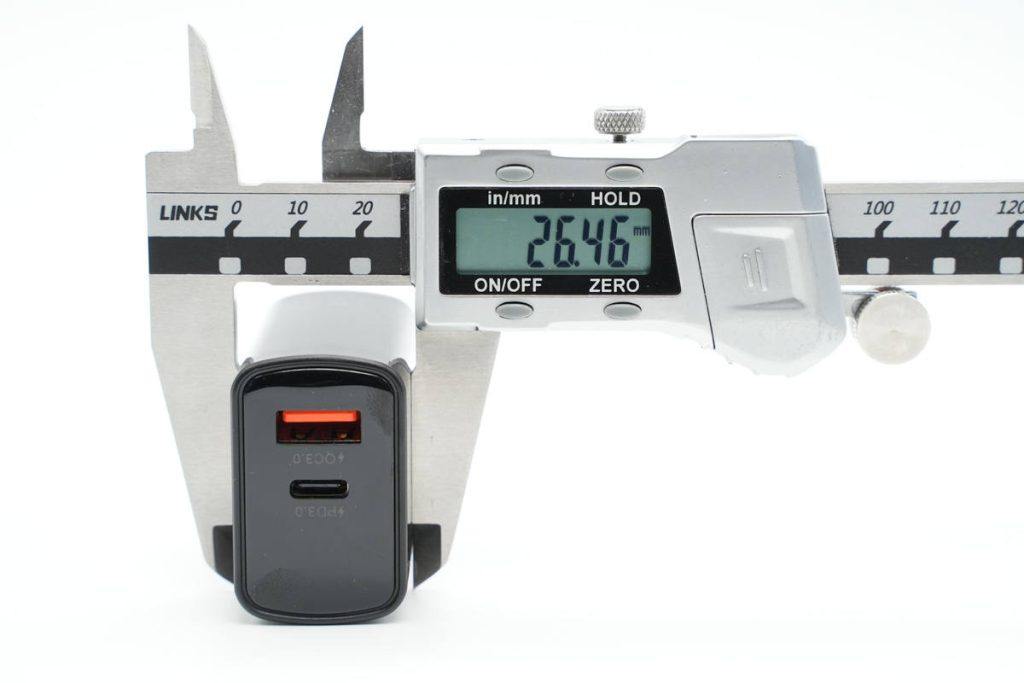

厚度为26.46mm。

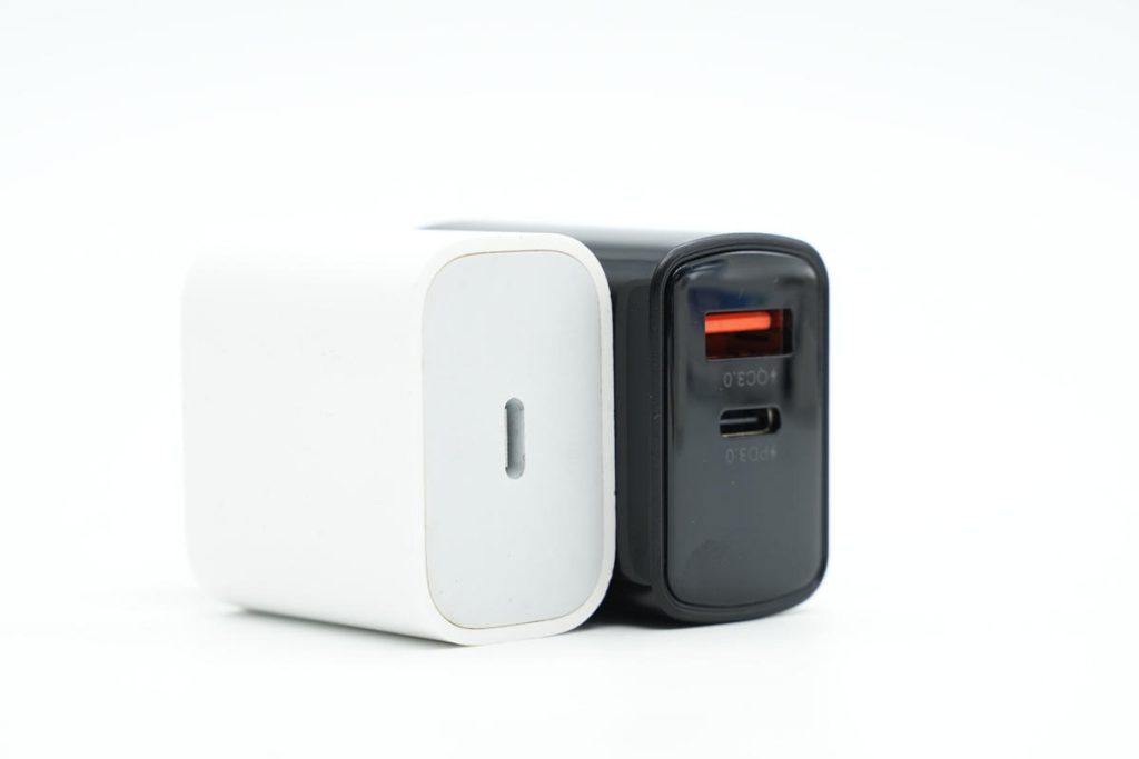

和苹果20W充电器对比,倍仕达这款机身稍长一点。

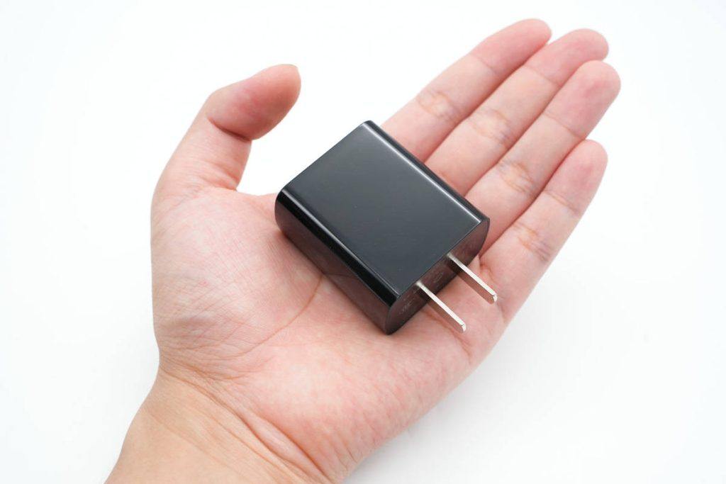

拿在手上的大小直观感受。

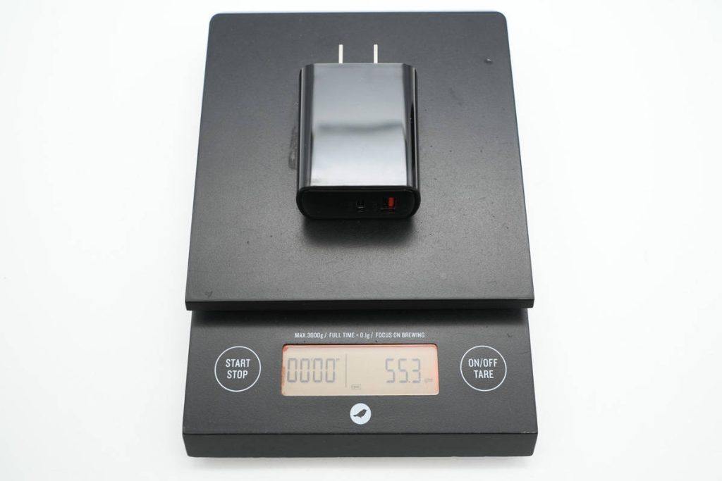

净重约为55g。

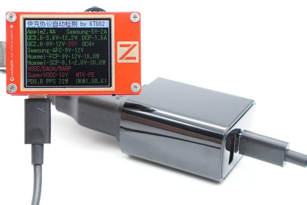

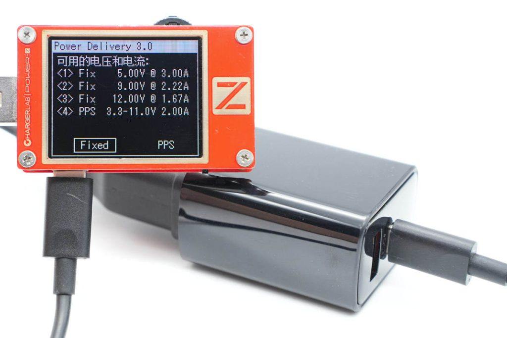

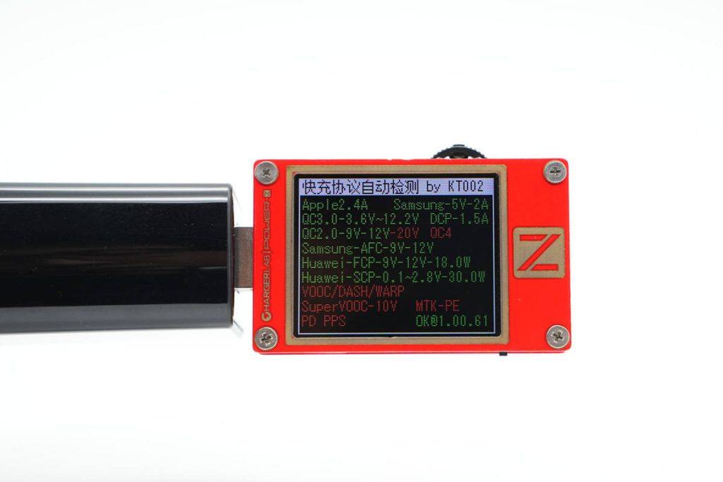

使用ChargerLAB POWER-Z KT002测得USB-A口支持Apple 2.4A、Samsung 5V2A、DCP协议,以及QC2.0/3.0、AFC、FCP、SCP快充协议。
测得USB-C口支持QC2.0/3.0、AFC、FCP、SCP、PD3.0、PPS快充协议。
并且还具备5V3A、9V2.22A、12V1.67A三组固定电压档位,以及3.3-11V2A一组PPS电压档位。

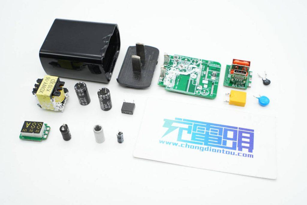

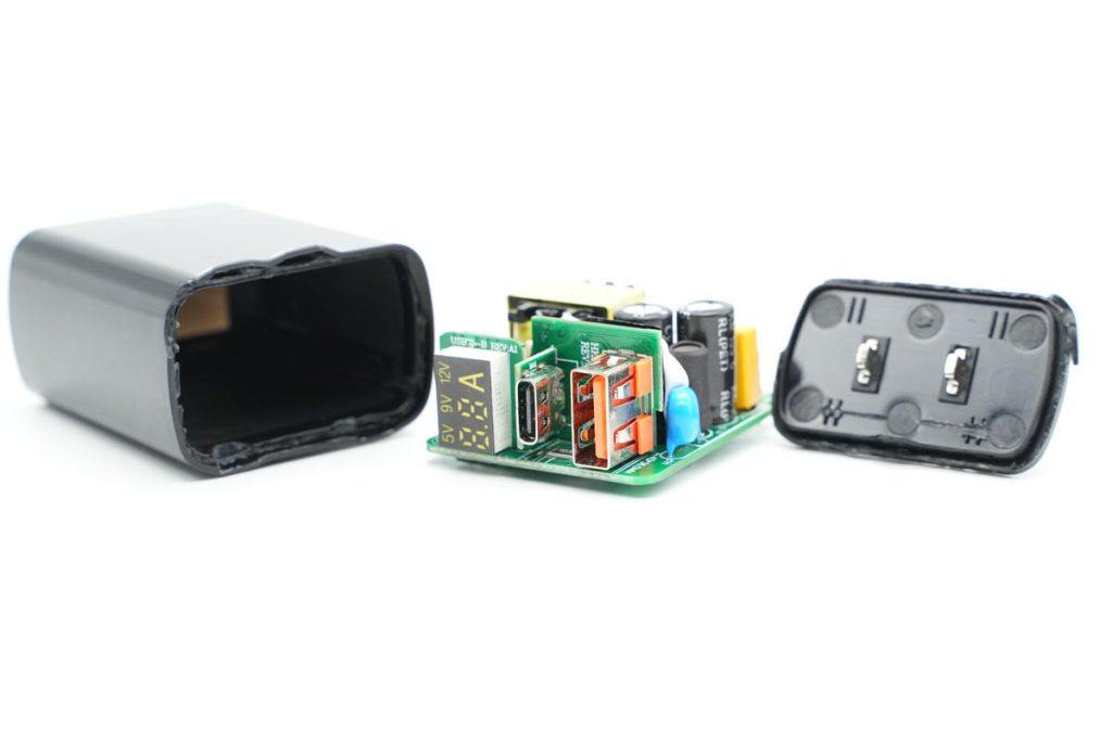

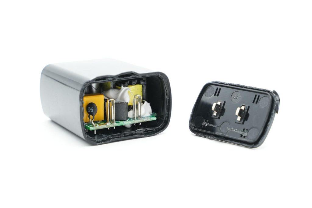

首先沿充电器插脚侧拆开外壳,充电器为固定插脚,PCBA上焊接夹片连接插脚取电。

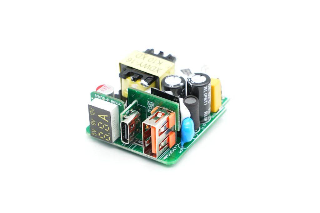

取出充电器内部PCBA模块,可以看到内部由多块小板焊接组合而成。
充电器输入端一览,可以看到保险丝和NTC浪涌抑制电阻。
输出侧可以看到垂直焊接的协议小板和LED屏幕。
PCBA对应初次级的位置开有隔离槽,并插入麦拉片绝缘。

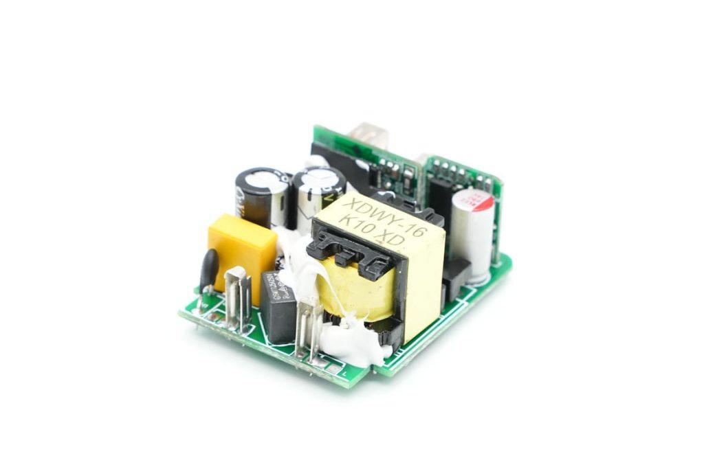

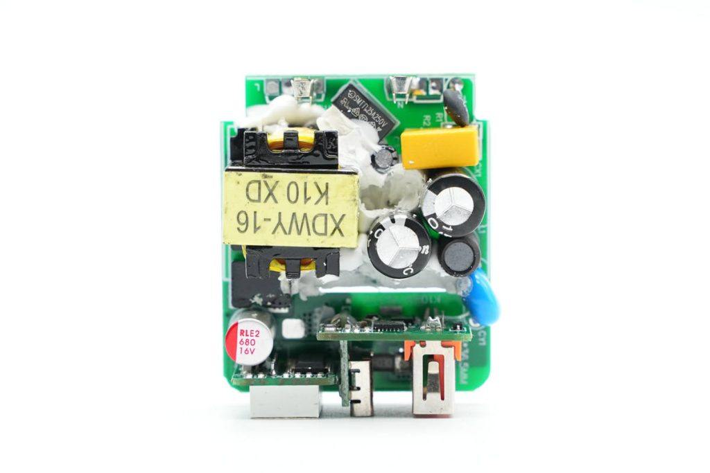

PCBA模块正面一览,左侧焊接开关变压器,右侧焊接两颗电解电容滤波,变压器下方是固态电容用于输出滤波,底部为LED数显屏和1A1C两个输出母座。

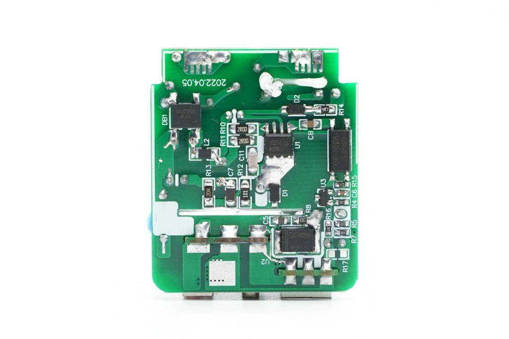

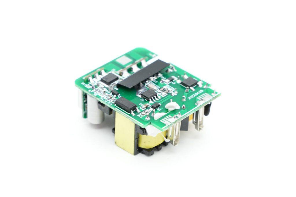

PCBA模块背面一览,左侧为输入整流桥,右侧为反馈光耦,中间为初级主控芯片,右下角为同步整流芯片。
通过对充电器PCBA的观察,倍仕达这款20W数显充电器采用QR开关电源,同步整流输出,输出电压由协议芯片通过光耦反馈控制调节,满足快充不同电压的输出需求,实现单口快充,双口5V的输出策略。下面就从输入端开始了解各个器件。

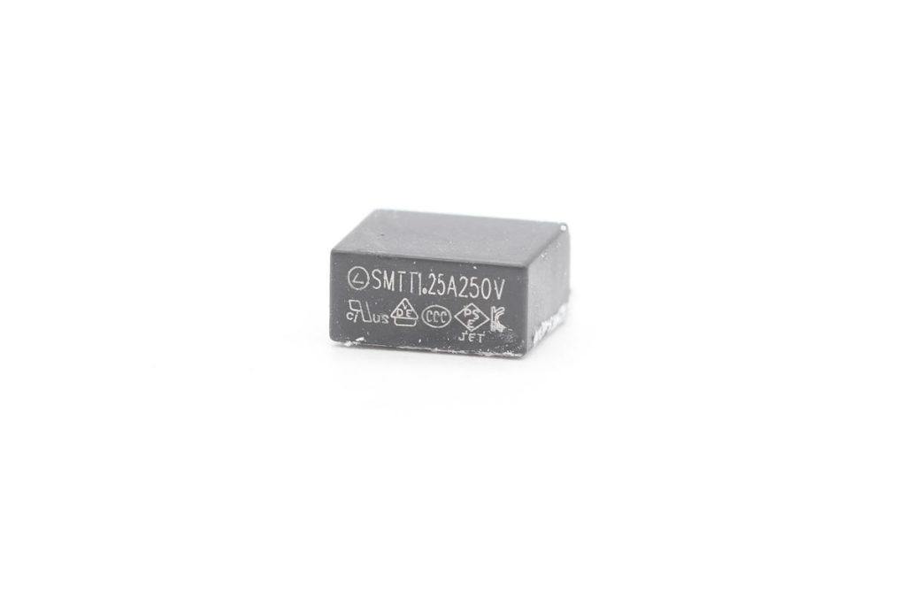

电源输入端延时保险丝规格为1.25A 250V。

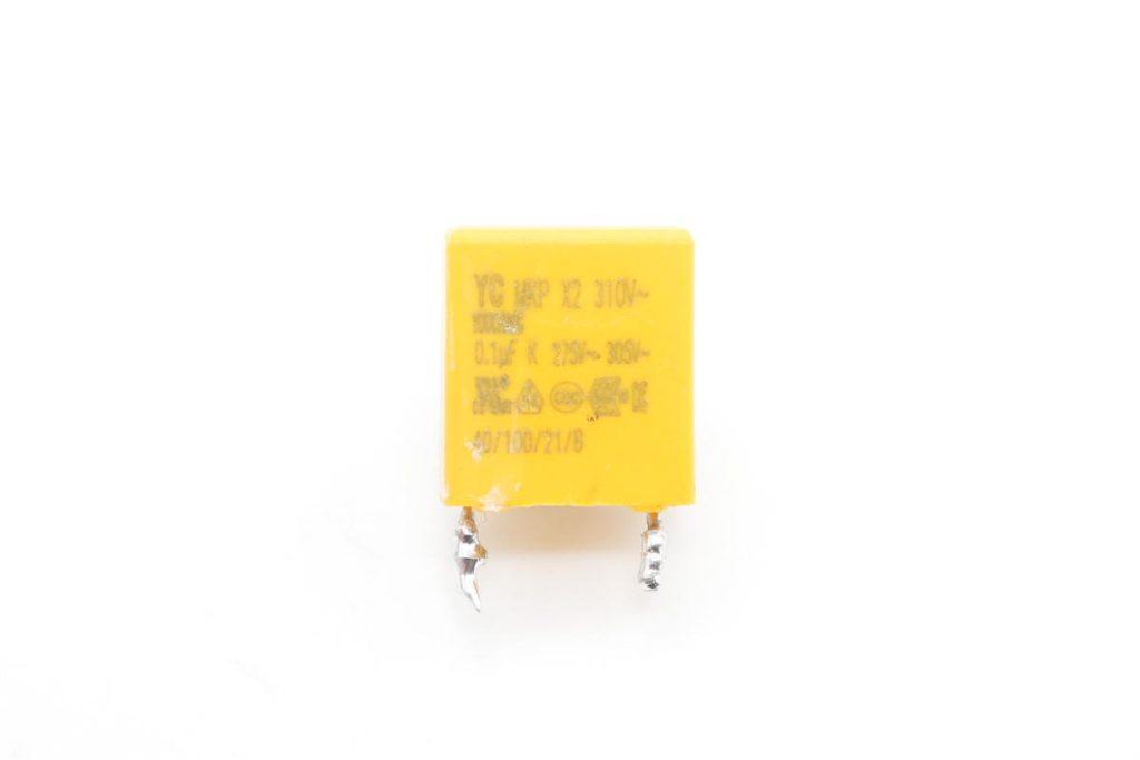

安规X2电容规格为0.1μF。

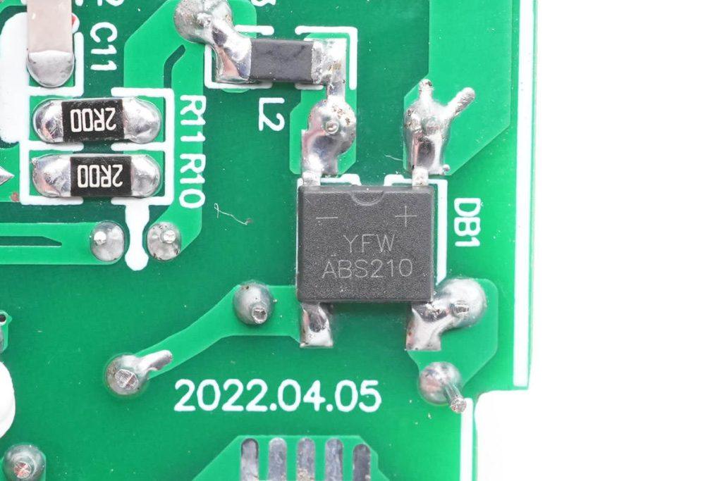

输入端整流桥来自佑风微,型号为ABS210,规格为2A 1000V。

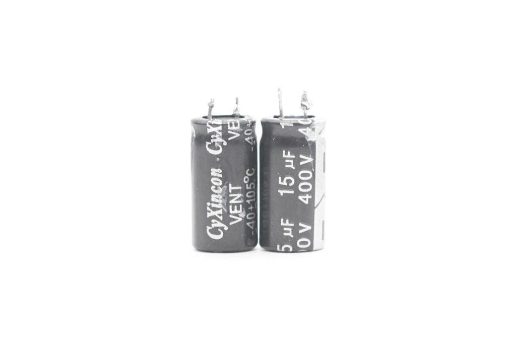

两颗高压滤波电容来自CyXincon,规格均为15μF 400V。

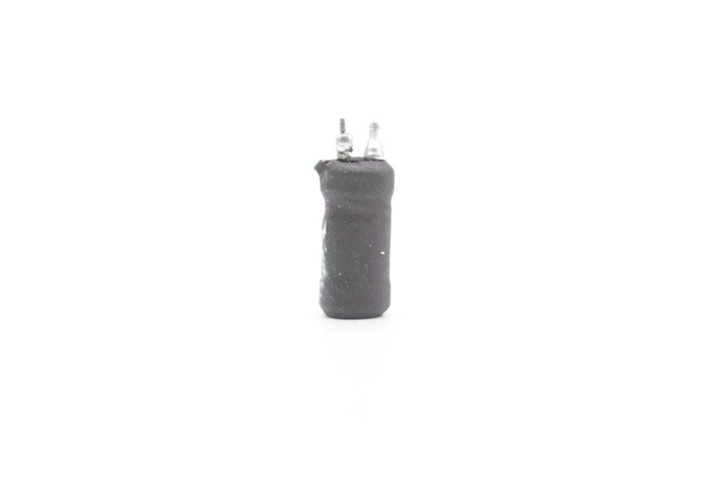

差模电感外套热缩管绝缘。

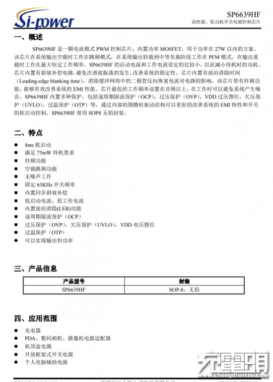

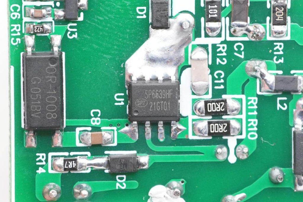

PWM主控芯片采用硅动力SP6639HF,这是一颗电流模式PWM控制芯片,内置功率MOSFET,使用 SOP8无铅封装,满足75mW待机功耗需求,适用于功率在27W以内的方案。
硅动力SP6639HF资料信息。

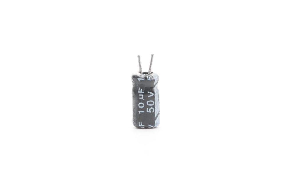

为初级主控芯片供电电解电容,规格为10μF 50V。

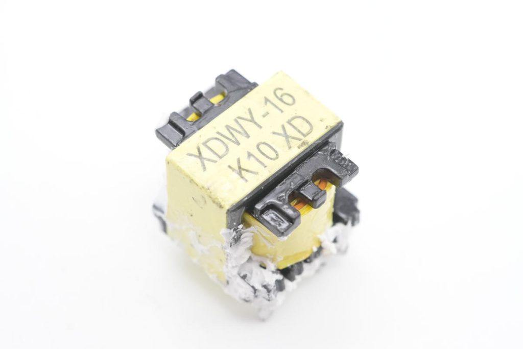

开关变压器特写,顶部贴有信息标签。

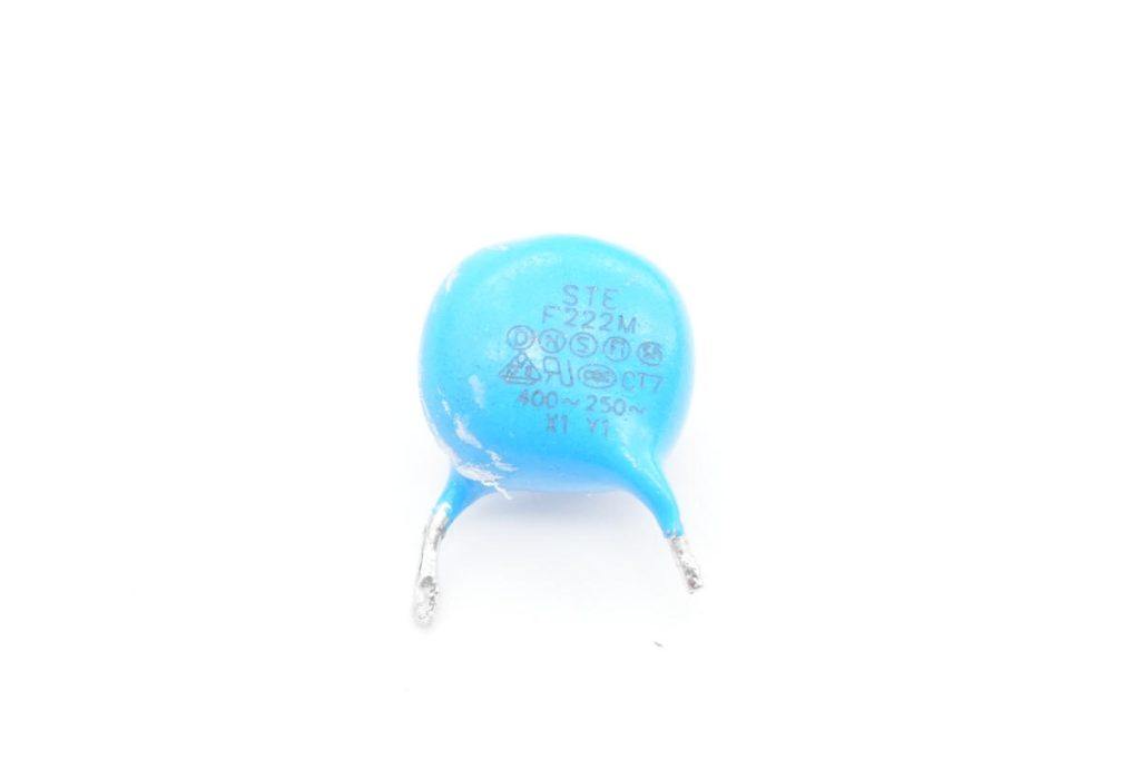

蓝色安规Y电容来自STE松田电子。

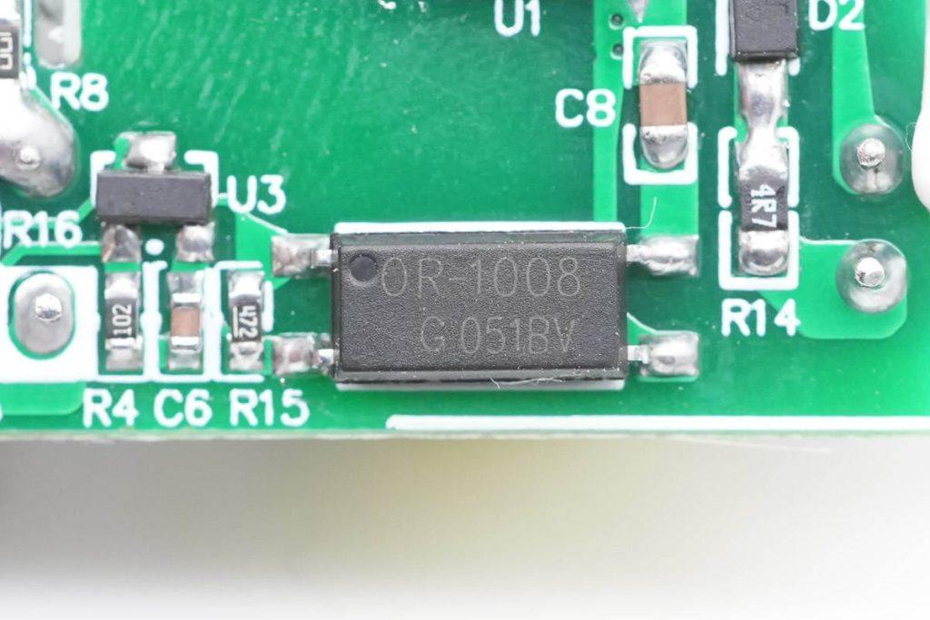

OR1008光耦用于输出电压调节和反馈。

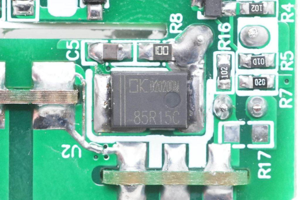

同步整流芯片来自东科,丝印85R15C,实际型号为DK5V85R15C,内置85V耐压,15mΩ导阻同步整流管。

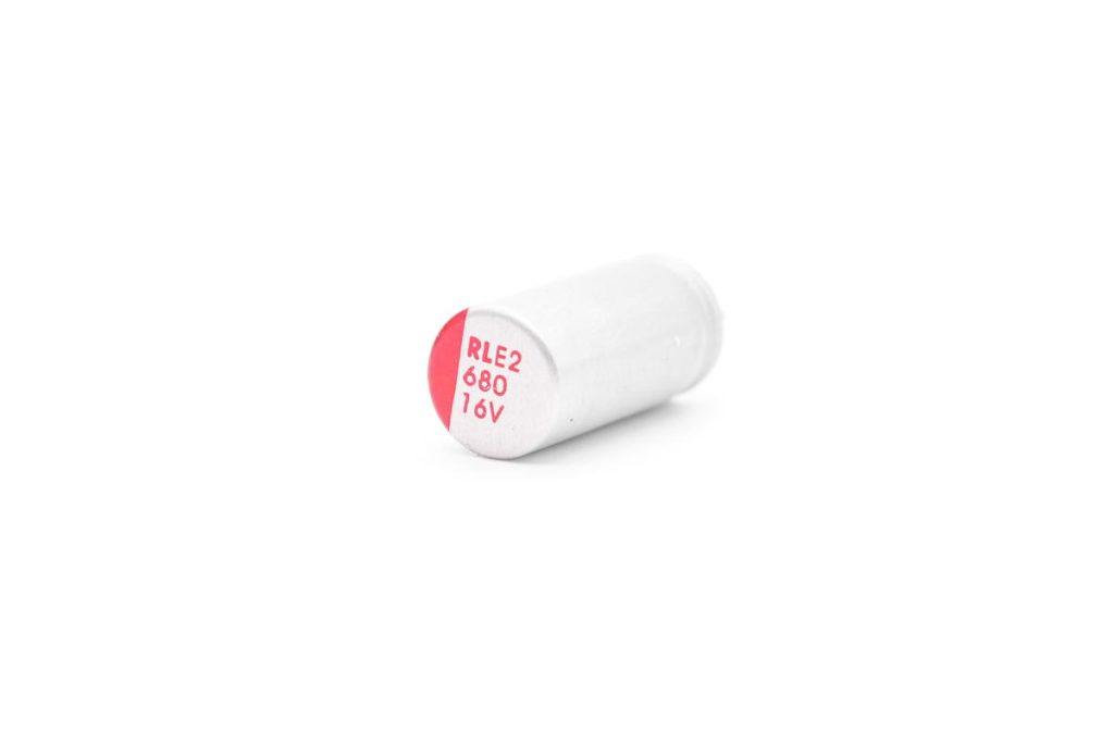

输出滤波固态电容来自瑞隆,规格为680μF 16V。

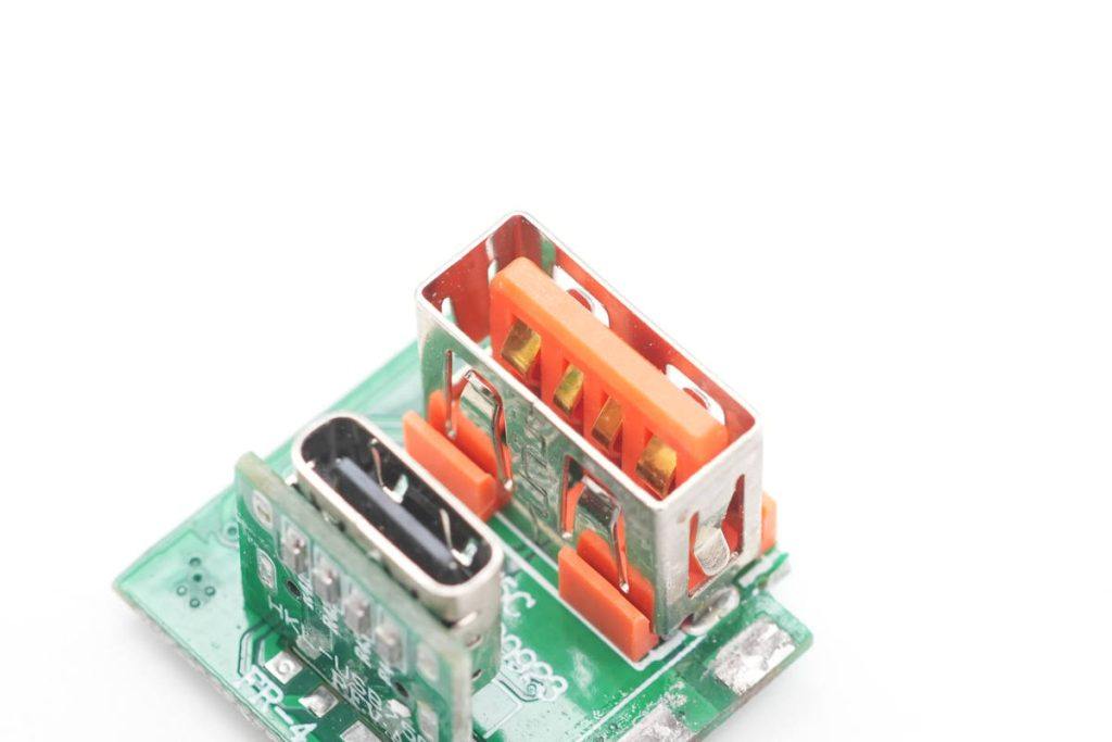

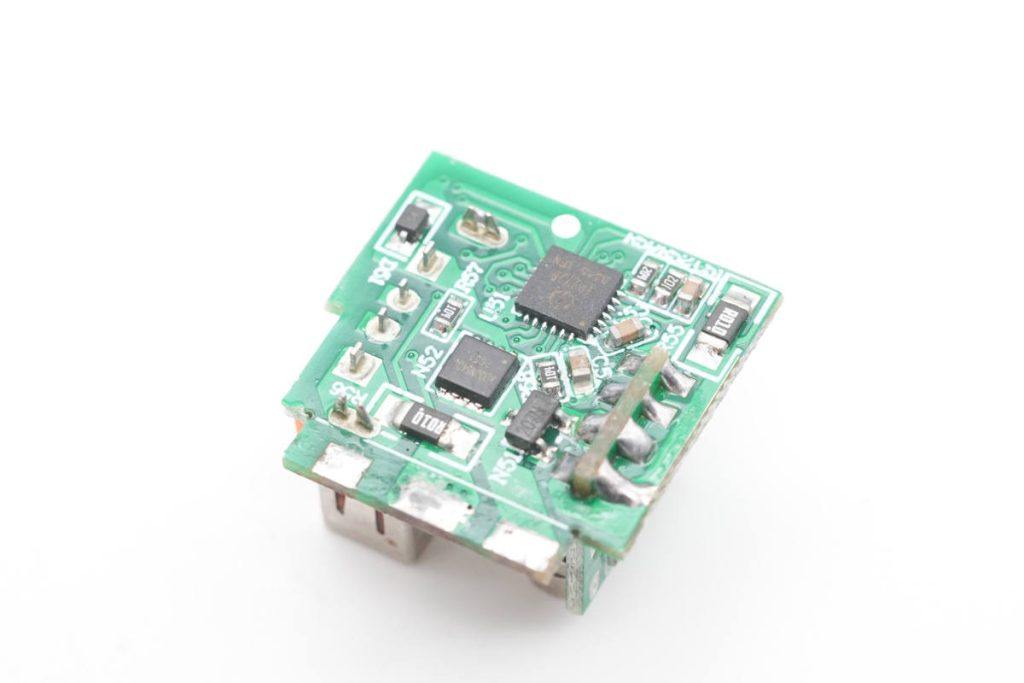

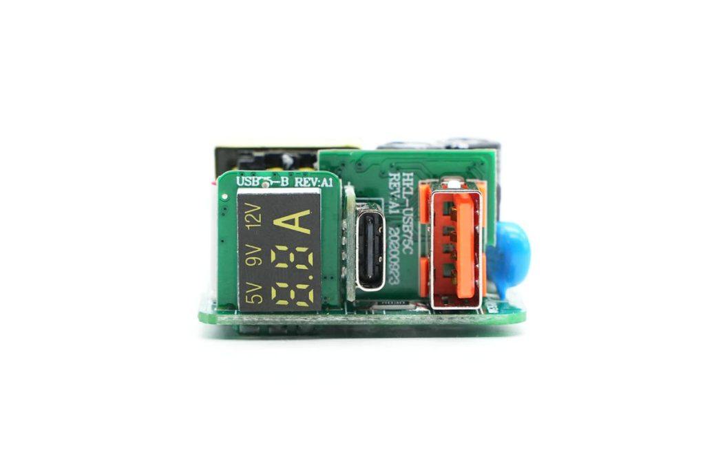

充电器USB-C母座焊接在垂直小板上,再焊接到输出小板上,USB-A母座直接焊接在输出小板上。

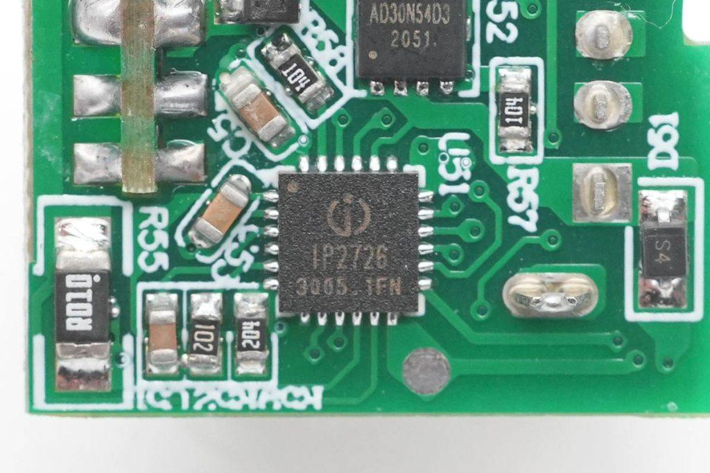

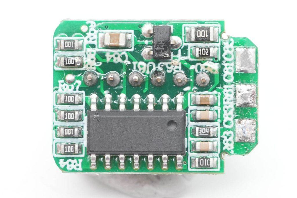

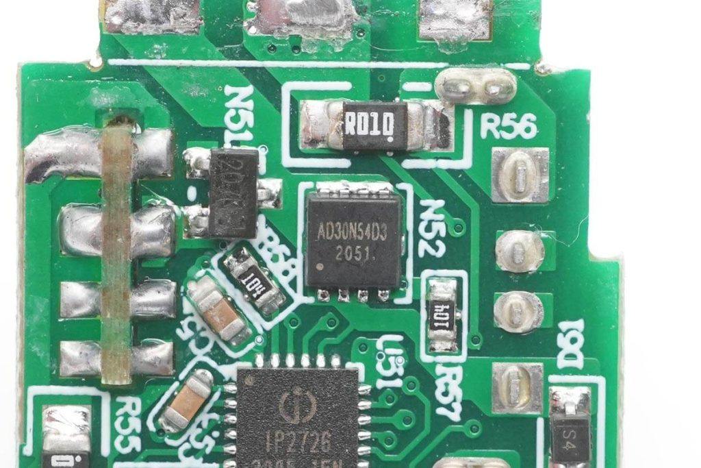

小板背面焊接协议芯片和两颗VBUS开关管。

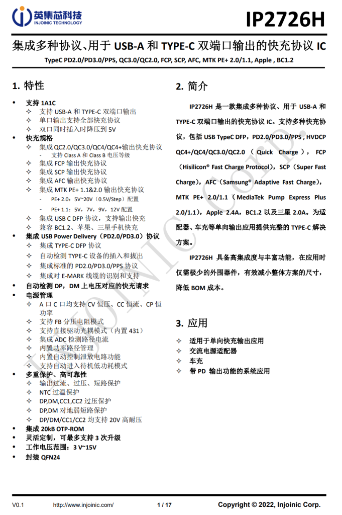

协议芯片采用英集芯IP2726H,支持1A1C双接口快充,在双口输出时降为5V输出。芯片内部集成431电压基准,可直接驱动光耦,外围更加精简。同时支持FB调压模式,满足快充车充应用,使用更加灵活。
芯片内部集成丰富的保护功能,包括输出过流、过压、短路保护,内部集成数据引脚过压保护,支持20V耐压。IP2726H内置的OTP存储器支持三次升级配置参数,相比内置MTP存储器的IP2726芯片可以降低成本。
英集芯 IP2726H 资料信息。
对应USB-A接口的VBUS开关管来自砹德曼,型号为AD30N54D3,NMOS,耐压30V,导阻5.7mΩ,采用PPAK3*3封装。左侧SOT23封装MOS管为USB-C接口VBUS开关管,实现单口快充,双口5V输出控制。

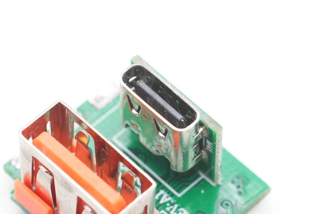

USB-C母座焊接在垂直小板上,过孔焊接固定,黑色胶芯不露铜。
USB-A母座采用橙色胶芯表示支持快充,正负极加宽支持大电流输出。

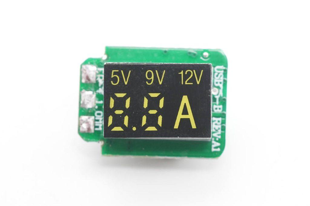

LED数显屏幕特写,具有5V、9V、12V三档电压显示以及电流输出。
小板背面是一颗无标单片机,用于LED数显屏幕驱动。搭配一颗稳压芯片用于单片机供电。
