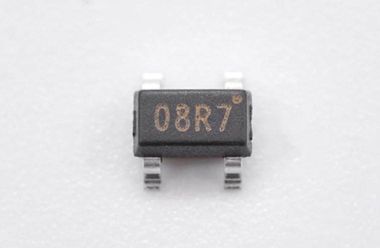

沃尔德WR8M软桥产品采用NBS贴片封装,散热效果较好。WR8M软桥工作电流0.8A,工作电压1000V,允许电流最大值25A,单颗支持最大功率为10W。适用于智能家居、LED灯具、模块化电源、常规适配器等产品。

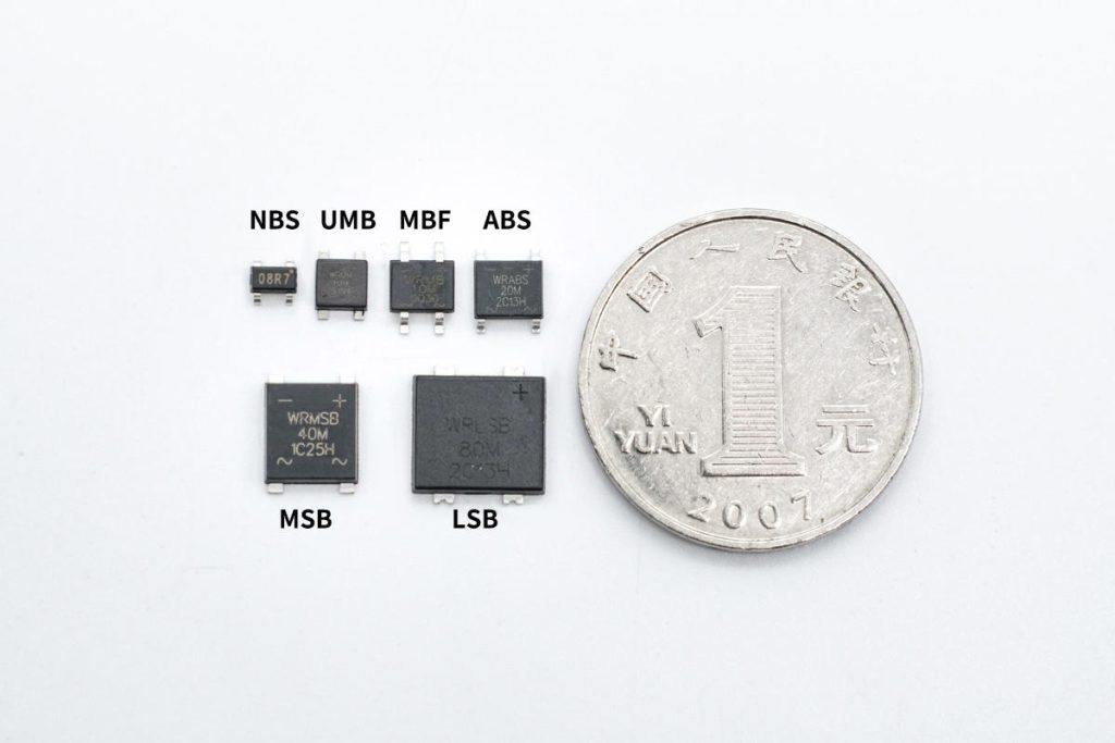

外围规格方面,上图为不同封装的尺寸对比图,从图中可以看出,采用NBS封装的WR8M软桥尺寸仅为 3.5 x 1.38 x 1.8 mm,相比其他封装方式,长宽大幅减少,可有效减小封装体积。
将NBS、UMB、MBF、ABS、MSB、LSB封装的软桥产品平铺对比,采用NBS封装的WR8M软桥体积优势十分明显。
将MSB、ABS、NBS封装的软桥堆叠摆放,可以更直观的看出采用NBS封装的WR8M软桥可以有效减少PCB占板面积,助力电源实现更高功率密度。

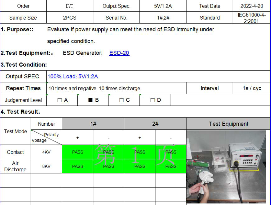

根据IEC61000-4-2:2001标准,对WR8M软桥进行静电放电测试,测试结果如图所示。从图中可以看出,WR8M软桥在100%负载,5V 1.2A输出下,完全满足ESD的测试。

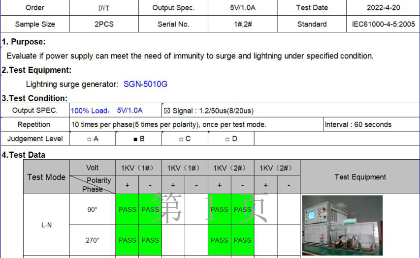

根据IEC61000-4-5:2005标准,对WR8M软桥进行雷击浪涌测试,测试结果如图所示。从图中可以看出,WR8M软桥在100%负载,5V 1.0A输出下,完全满足Surge的测试。
