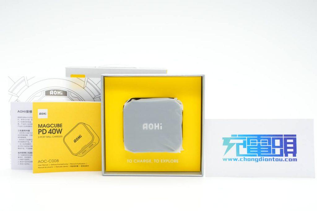

包装盒正面印有Aohi品牌、充电器外观图、名称以及卖点。
包装盒天地盖设计,底部印有产品适配设备图以及参数信息,还能了解到充电器有黑、白、灰、红、黄、紫、绿七种丰富配色。
包装内含充电器、使用说明书和保修卡,充电器外套防尘塑料袋。

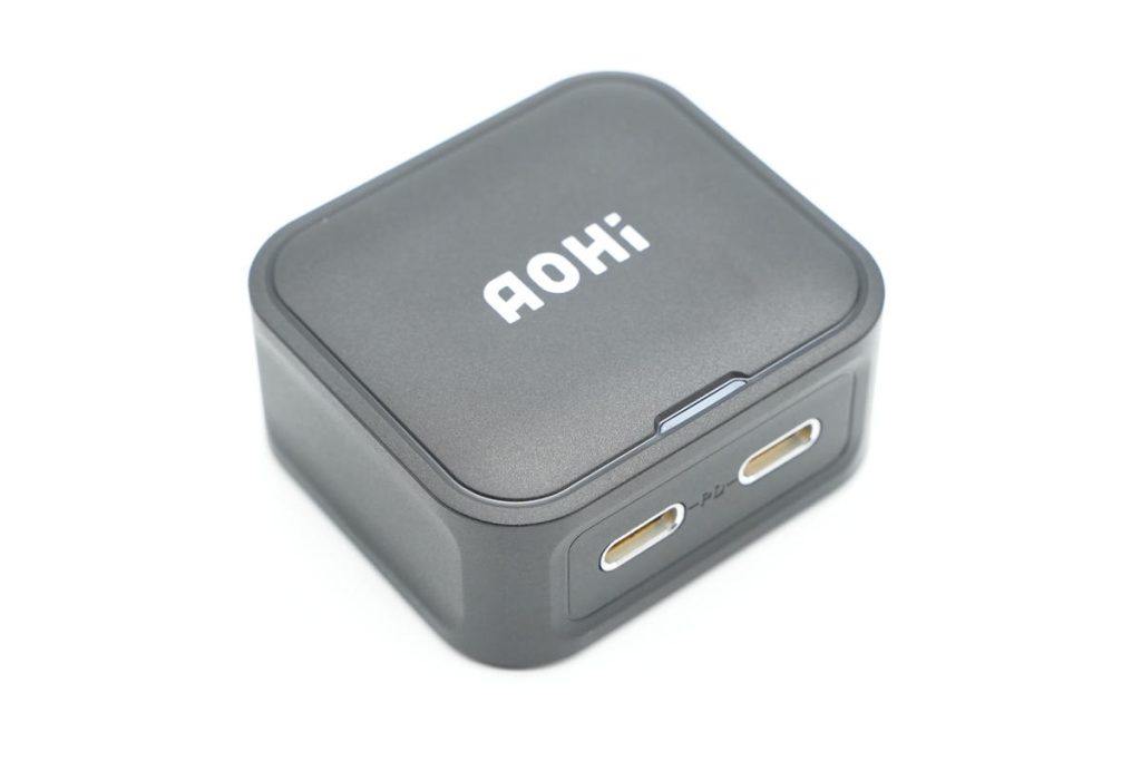

充电器造型趋于扁平方块,四端弧面过渡,外壳磨砂抗指纹,整体小巧精致。
机身顶部中心印有Aohi品牌。

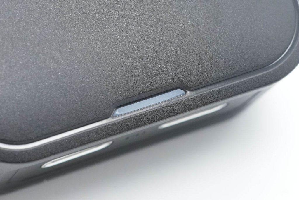

边缘设有LED指示灯,充电器处于何种状态通过它一目了然,十分方便。
机身两侧内凹设计,方便用户插拔使用。配备的是可折叠国标插脚,携带方便且不会刮伤包里其它设备。

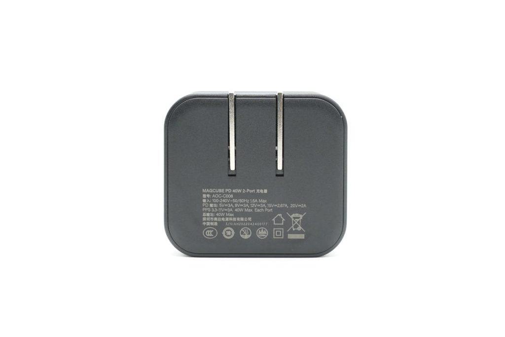

底部外壳上印有充电器参数
型号:AOC-C008
输入:100-240V~50/60HZ 1.5A
PD输出:5V3A、9V3A、12V3A、15V2.67A、20V2A
PPS:3.3-11V3A(40W Max Each Port)
总输出:40W Max
深圳市奥达电源科技有限公司
充电器已经通过了CCC认证。

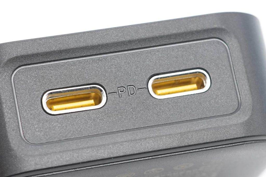

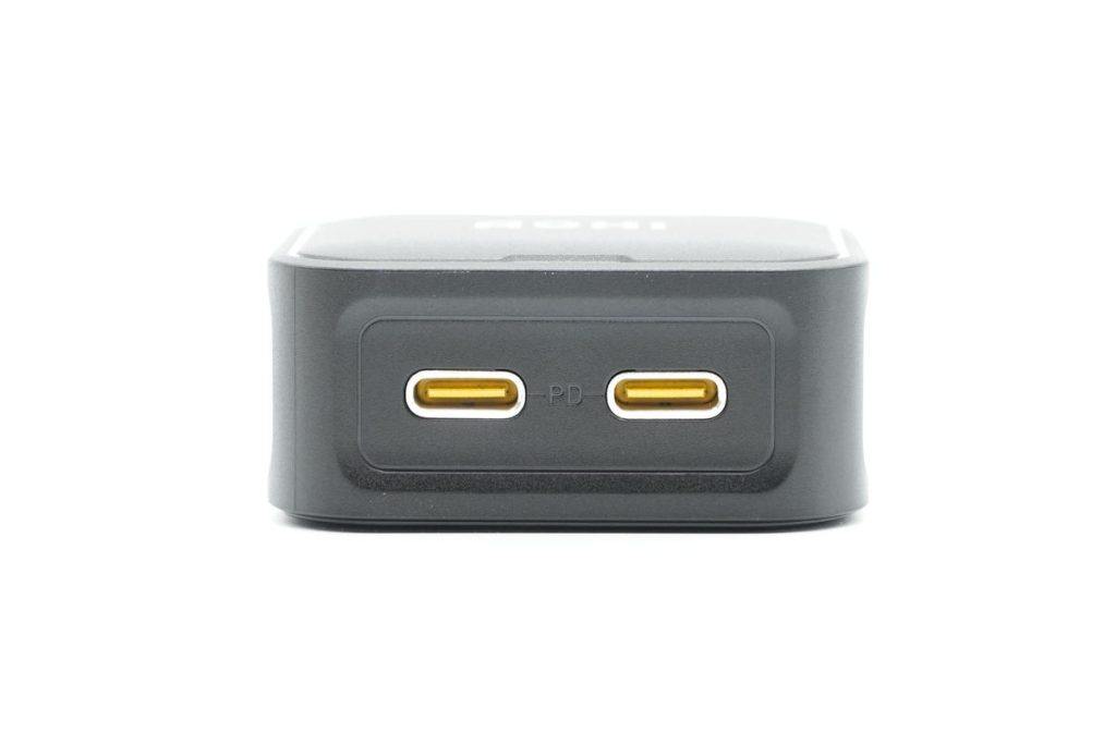

机身一侧还配有双USB-C接口,黄色胶芯格外显眼。
两个接口均采用银白金属环装饰,让充电器看上去更加精致有档次。

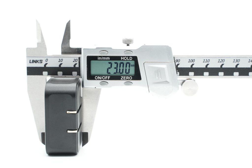

厚度为23mm。通过三维算得充电器体积约为49.83cm³,功率密度为0.8W/cm³。

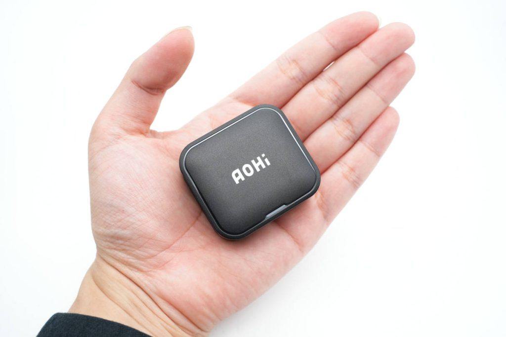

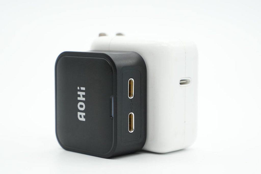

和苹果30W充电器对比,接口更多功率更大,体积反倒还要小不少,
拿在手上的直观感受,小巧精致。

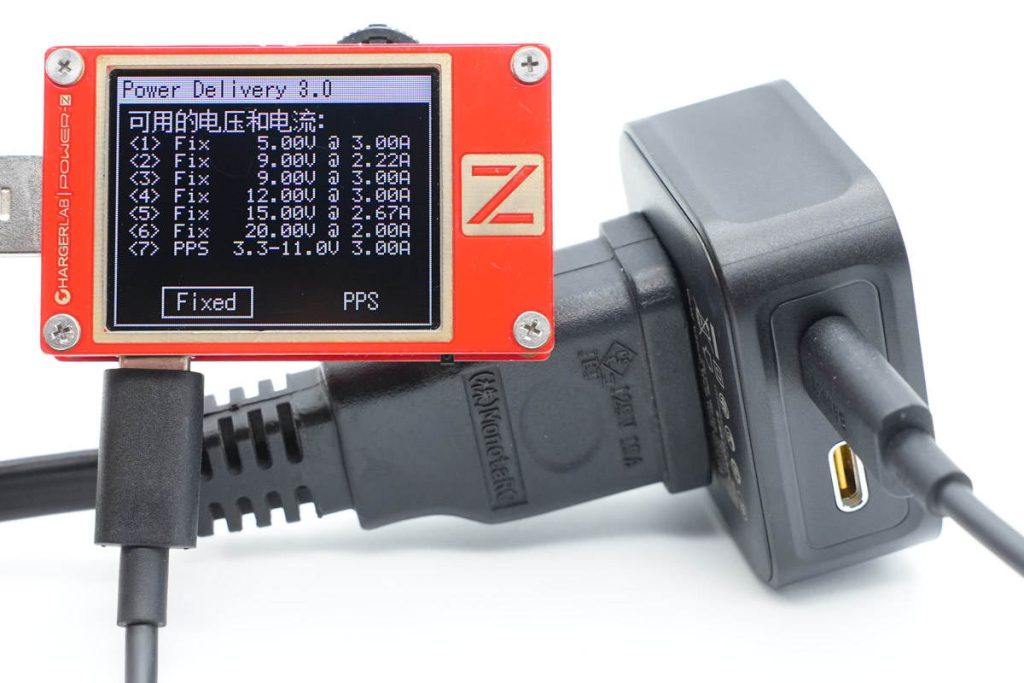

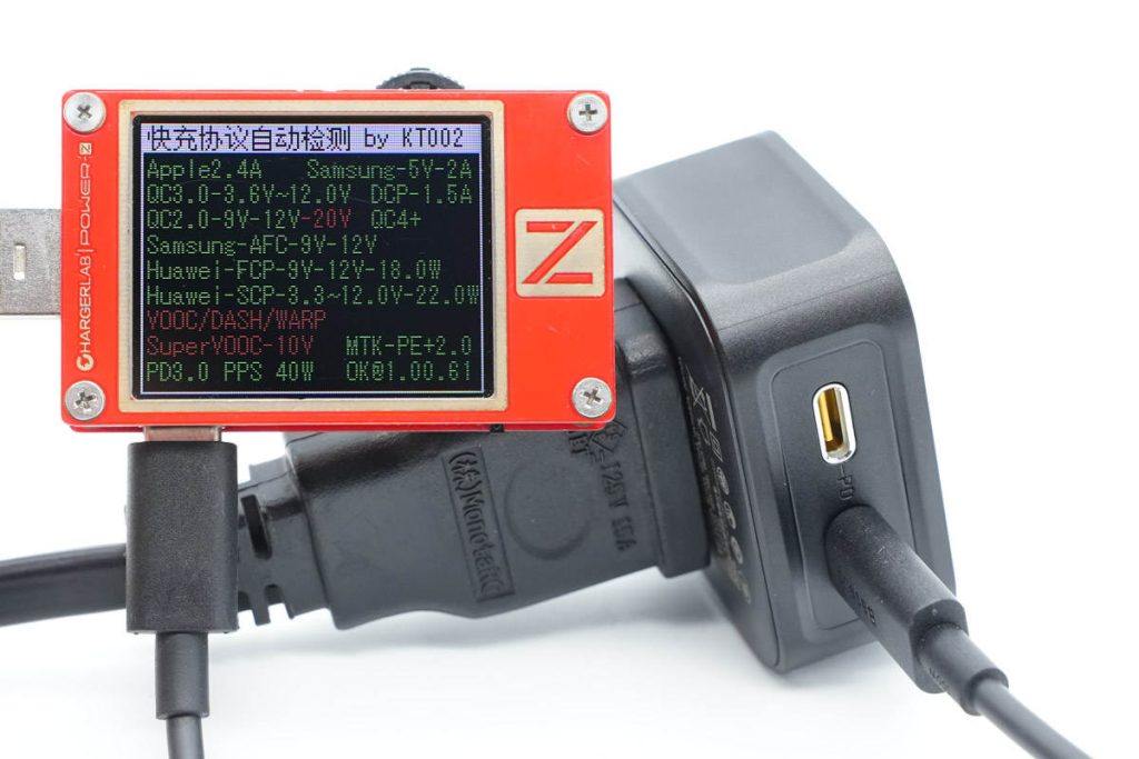

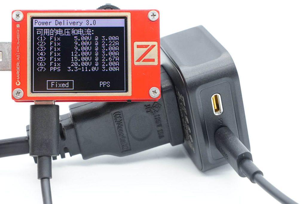

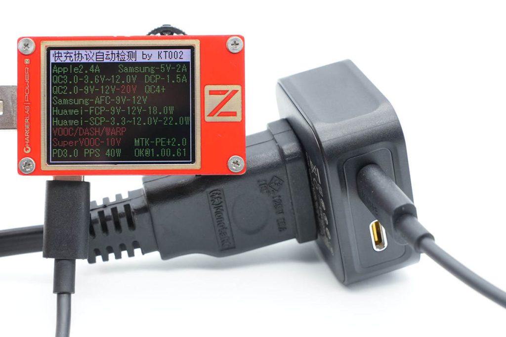

使用ChargerLAB POWER-Z KT002测得其中一个USB-C口支持Apple 2.4A、Samsung 5V2A、DCP协议,以及QC2.0/3.0、AFC、FCP、SCP、PE2.0、PD3.0、PPS快充协议。
此外PDO报文显示C口还具备5V3A、9V2.22A、9V3A、12V3A、15V2.67A、20V2A六组固定电压档位,以及3.3-11V3A一组PPS电压档位。
测得另一个C口兼容协议完全相同。
两个C口的PDO报文也完全一样,即这两个C口单口输出性能一样,支持功率盲插,日常使然十分方便。

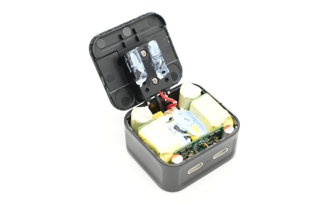

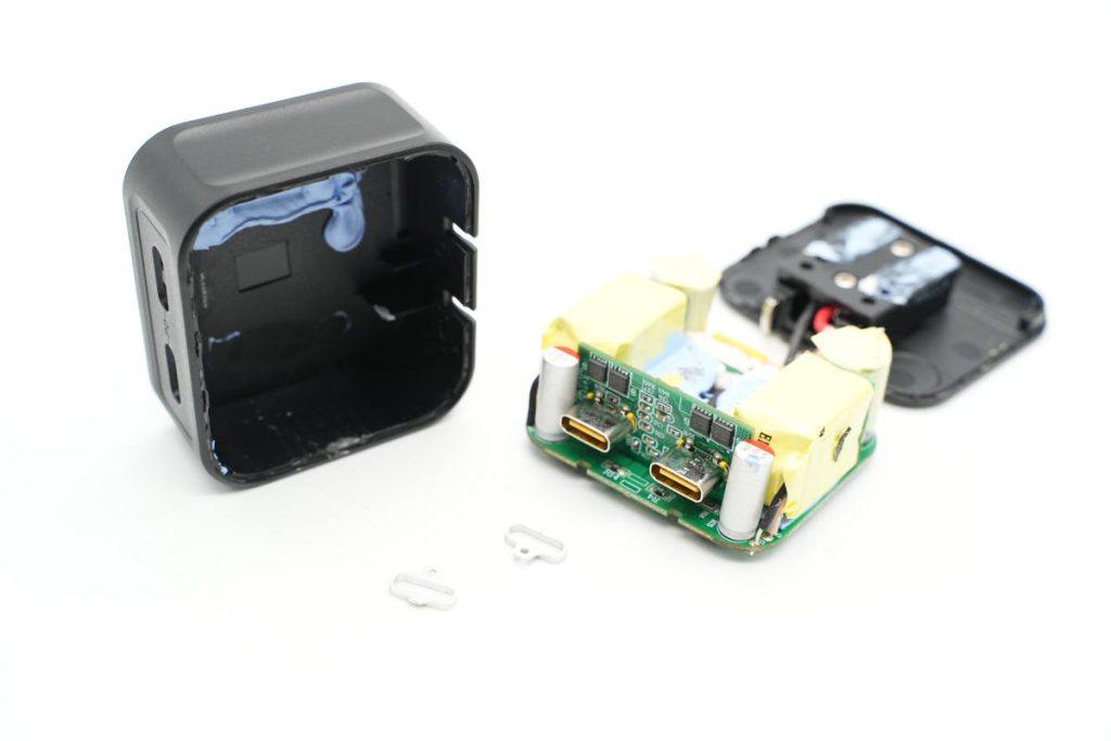

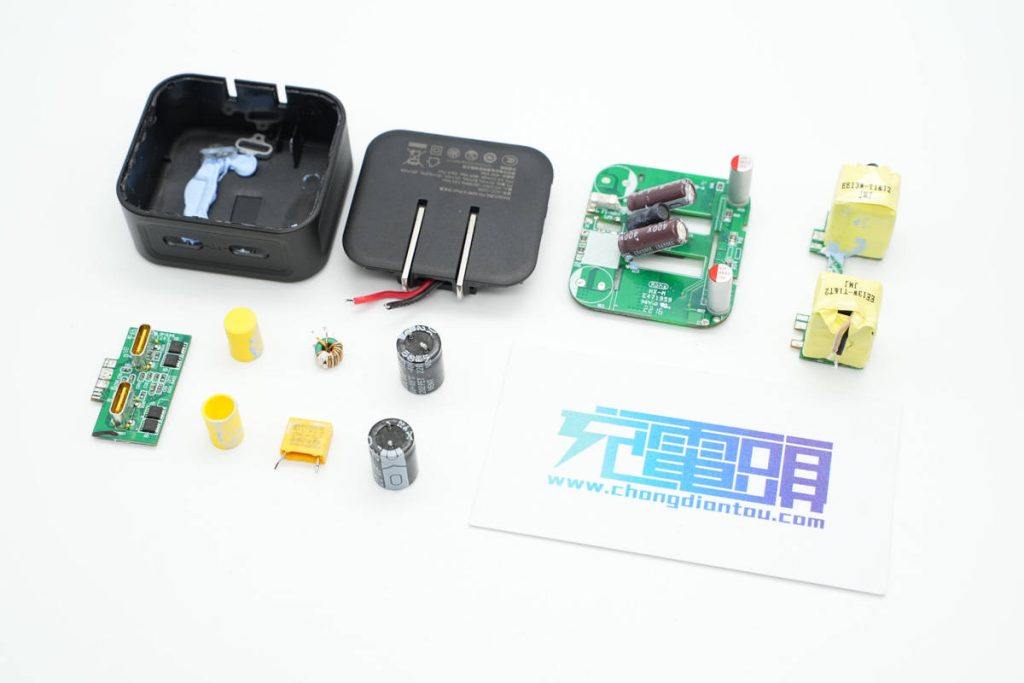

首先从充电器插脚侧接缝处拆开充电器,内部电路板为倒装,折叠插脚对应PCBA电解电容,充分利用空间降低整体厚度。

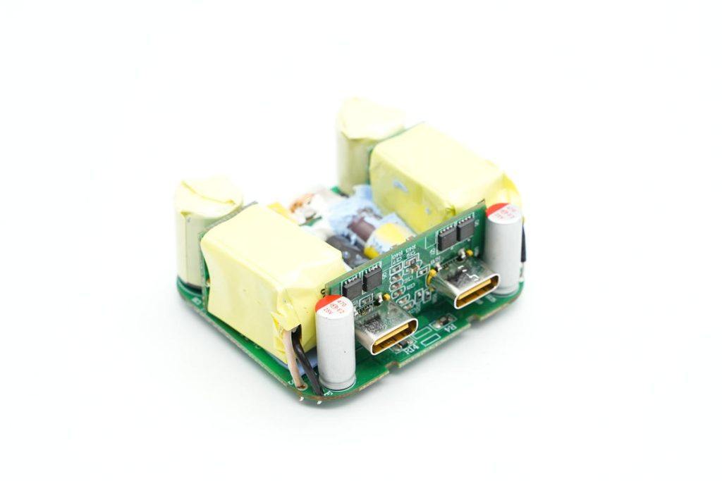

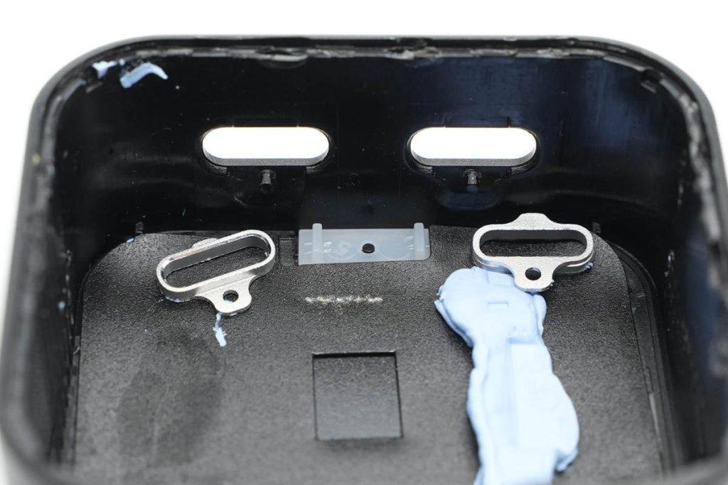

取出内部PCBA模块,USB-C接口使用两个金属环装饰保护,不易磨损,更加美观。
装饰金属环特写,壳体内部开有定位柱。

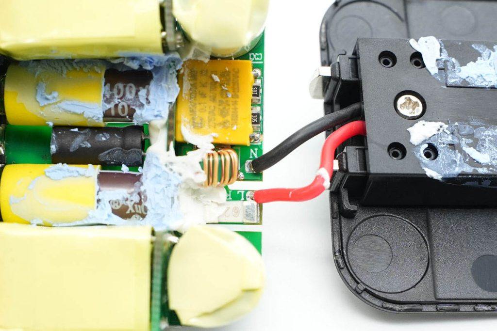

折叠插脚与PCB之间通过红黑导线焊接连接。

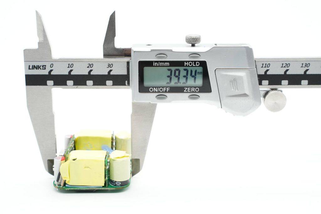

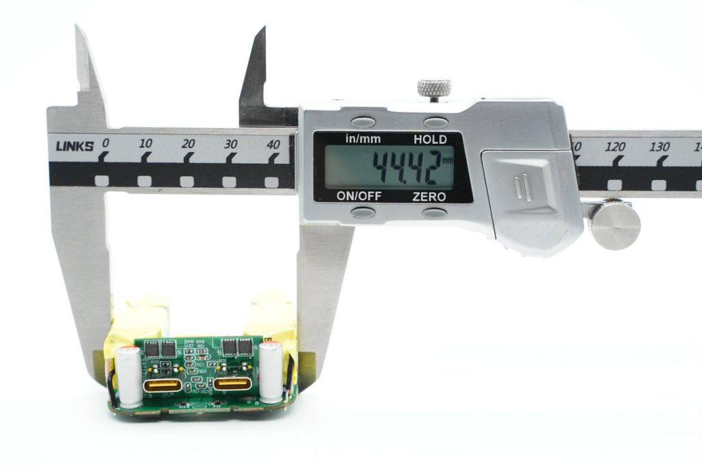

使用游标卡尺测得PCB长度约为39.3mm。
宽度约为44.4mm。

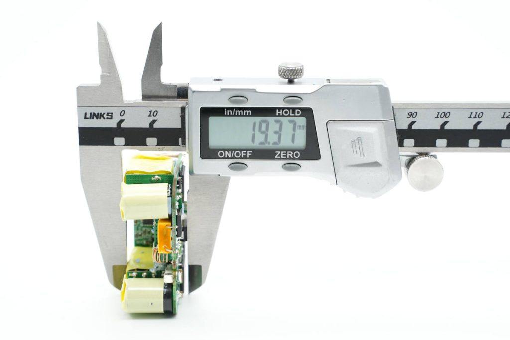

高度约为19.4mm。

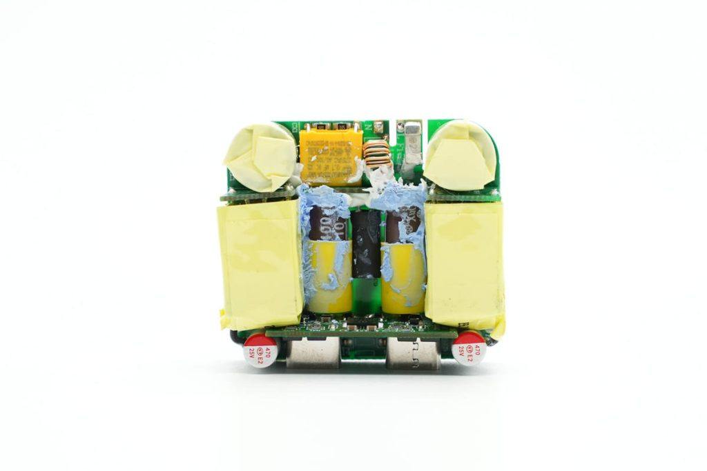

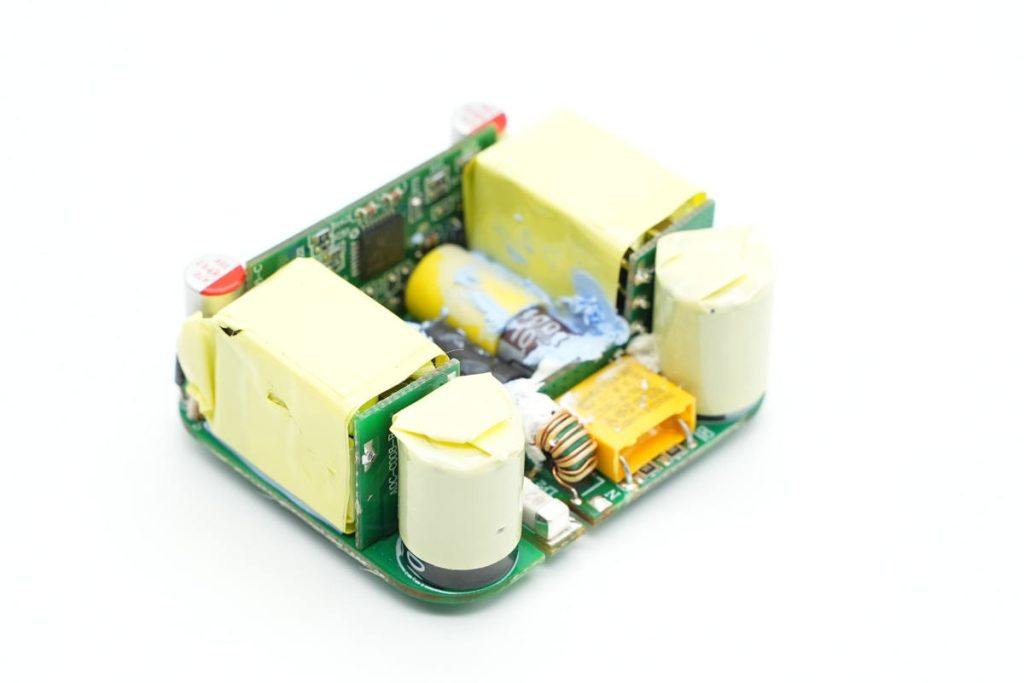

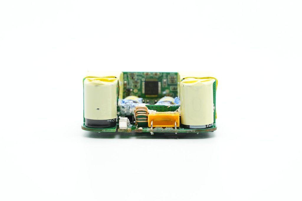

PCBA模块由三块PCB焊接组成,高压侧小板焊接变压器,初级高压电容缠绕胶带绝缘。
次级侧小板焊接协议芯片和USB-C母座。
PCBA模块正面特写,左上角和右上角两颗高压滤波电容缠绕胶带绝缘,中间两颗滤波电容套有绝缘胶套与次级侧绝缘。

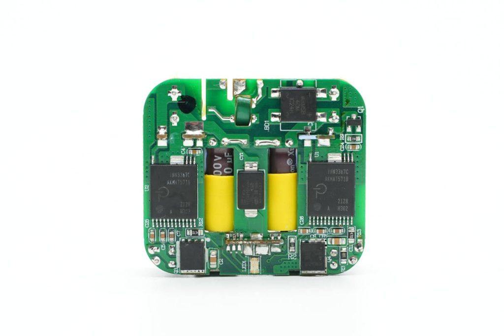

PCBA模块背面是两颗PI的高集成电源芯片,由两个独立的电源组成。PCB中间位置镂空放置初级滤波电容,降低整体厚度。
通过对充电器模块观察发现,Aohi 40W双口充电器使用两路独立对称的QR开关电源,宽范围输出,输出电压由协议芯片控制,实现两个接口的独立快充。当只连接一个负载时,将两路输出并联,满足大功率输出需求。下面我们就从输入端开始了解各个元器件的信息。

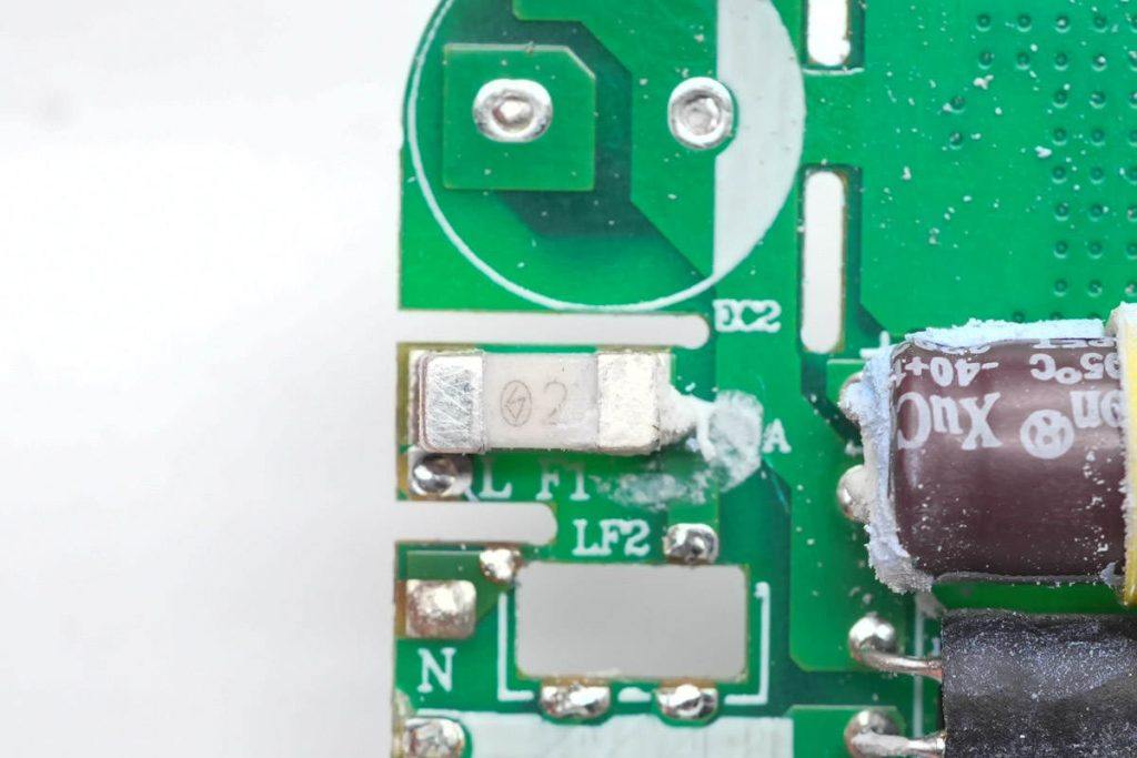

PCBA输入端设有延时保险丝,共模电感,安规X2电容以及滤波电解电容。
延时贴片保险丝来自于东莞市贝特电子科技股份有限公司,244 2A 250V。

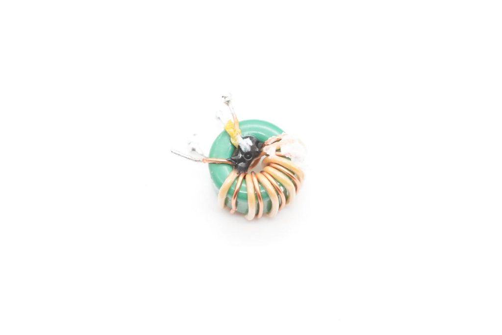

共模电感采用绝缘线和漆包线并绕。

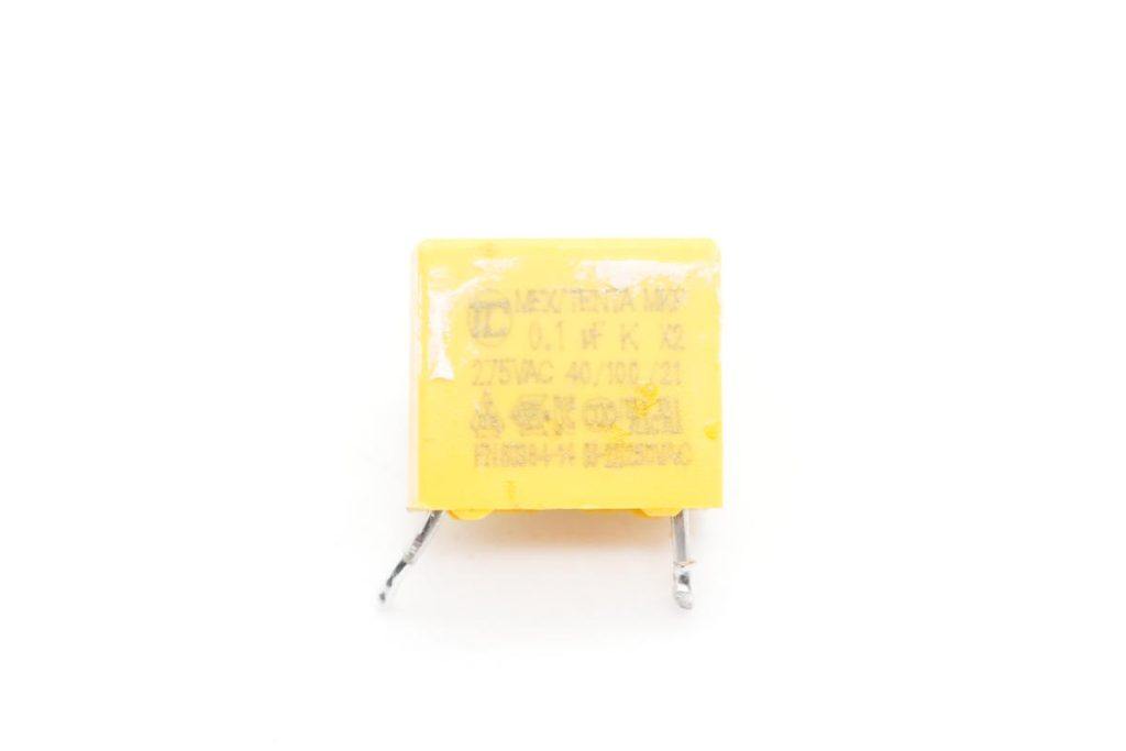

安规X2电容容量为0.1μF,与共模电感组成EMI滤波电路。

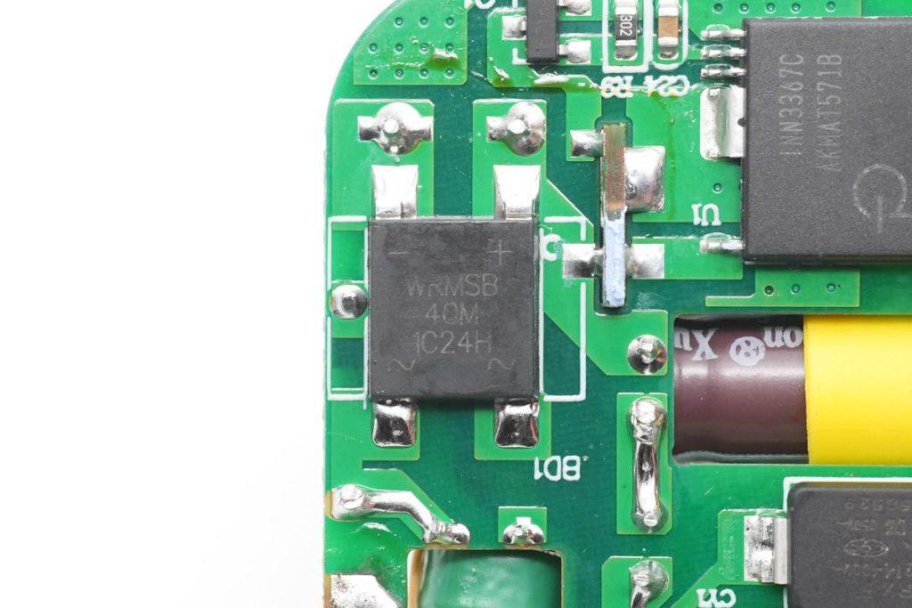

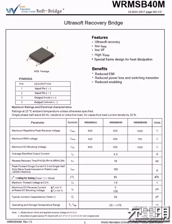

经过EMI电路过滤后,由沃尔德WRMSB40M整流桥将交流电转换为脉动直流电。这颗软桥通过较软的恢复曲线,比较平滑的关断特性,可以降低二极管结电容达到非常少的谐波振荡产生的效果。
沃尔德WRMSB40M详细资料信息。
充电头网了解到,沃尔德软桥还被OPPO 50W饼干氮化镓快充、鸿达顺65W 氮化镓充电器、飞频65W USB PD氮化镓充电器、ROCK 65W氮化镓充电器、麦多多65W氮化镓充电器、麦多多30W 1A1C快充充电器等多款产品采用,性能获得客户的一致认可。

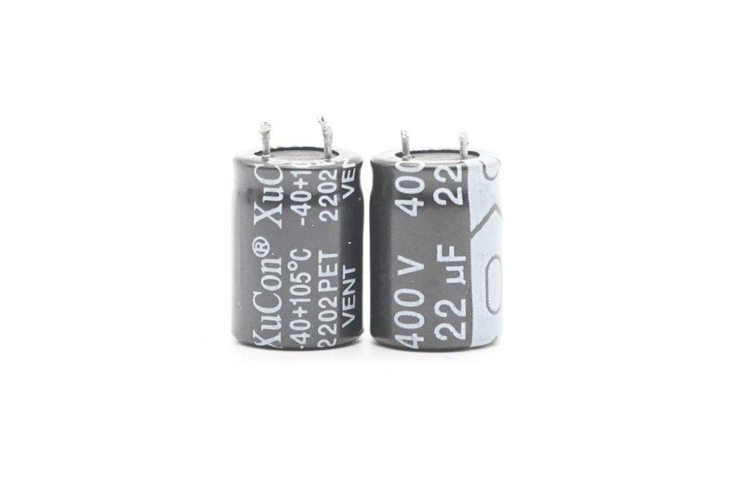

整流桥输出的脉动直流电通过高压电解电容滤波成直流电为开关电源供电,两颗缠绕胶带绝缘的电容规格为400V 22μF。

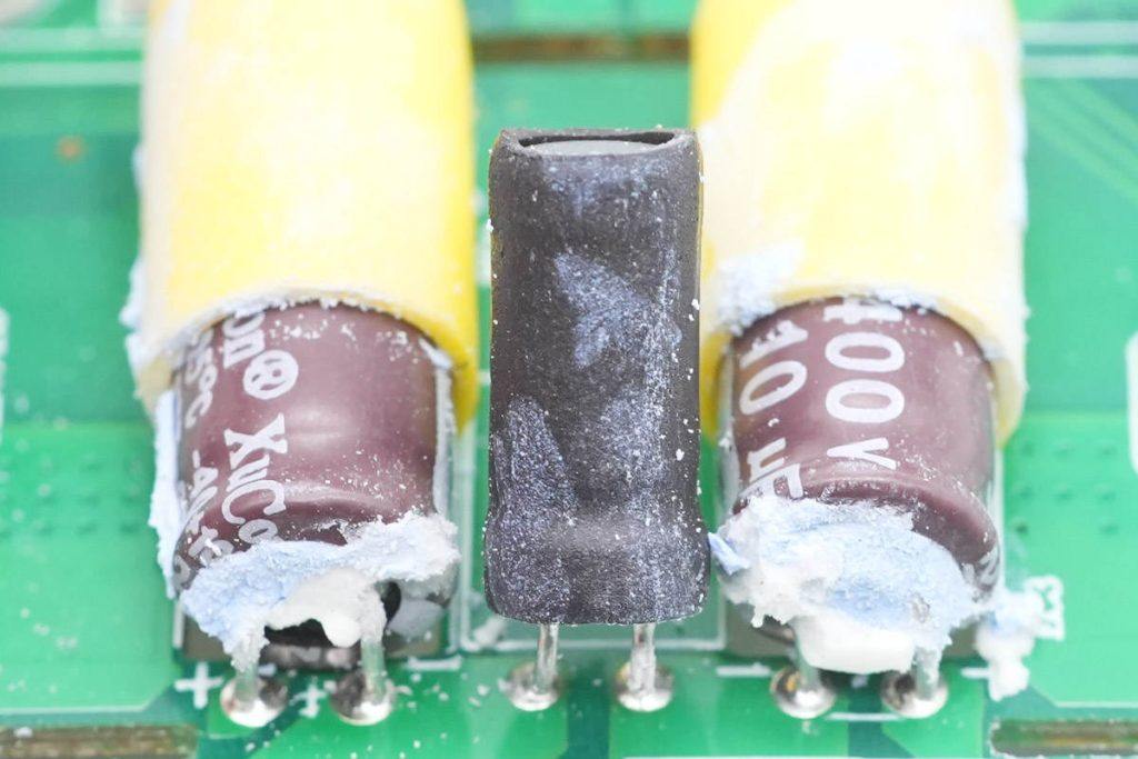

另外两颗电解电容规格为400V 10μF,滤波电解电容总容量为64μF,电容品牌为XuCon。
两颗滤波电容之间是一颗差模电感,使用热缩管包裹绝缘。

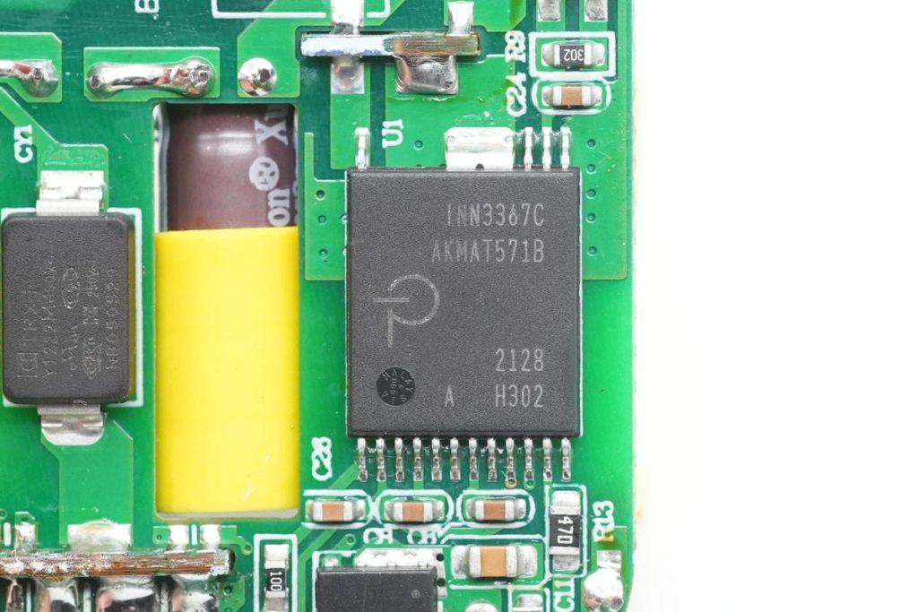

开关电源主控芯片采用PI INN3367C,为InnoSwitch3-Pro系列,是一颗集成了高压开关、同步整流和FluxLink反馈功能的数控恒压/恒流离线反激式准谐振开关IC,适合应用于高效率USB PD 3.0 + PPS/QC适配器,支持宽电压40W适配器应用,在Aohi这款双口充电器中降额为20W,具有更低的温升。
另外一路同样采用INN3367C主控芯片。

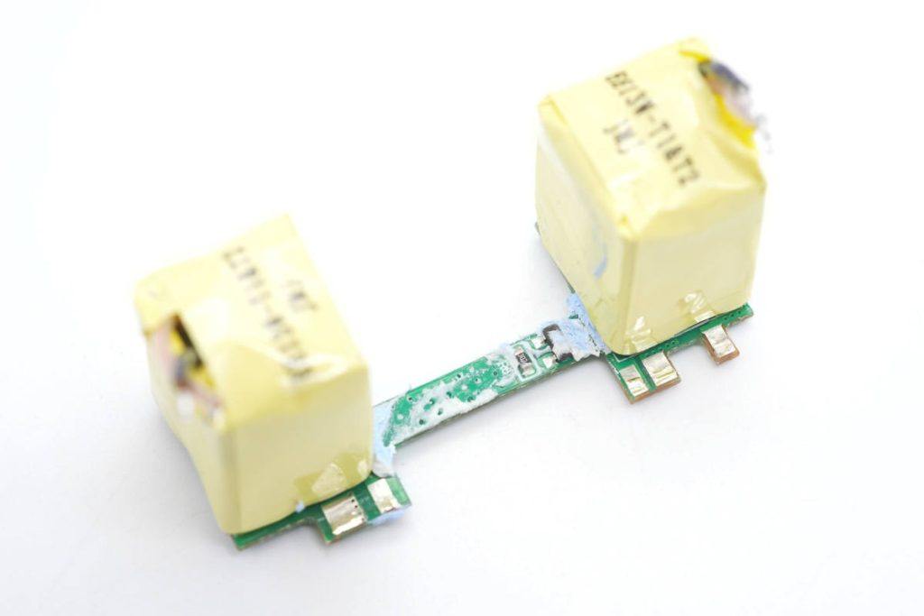

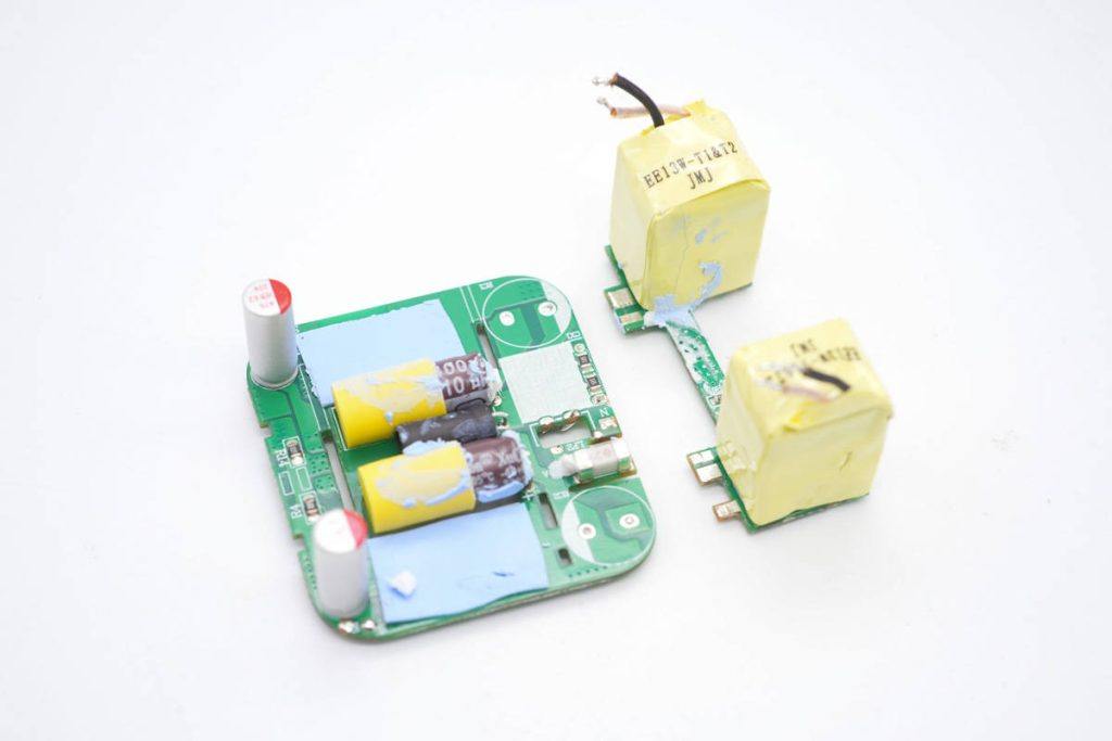

拆焊下连接变压器的PCB,两个变压器均通过小板焊接连接,变压器底部有导热垫,将主控芯片发热通过变压器散发。

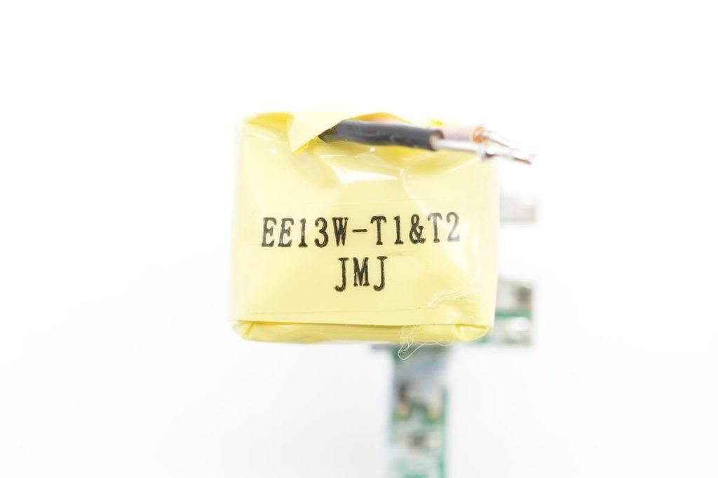

焊接变压器的小板特写,变压器均缠绕胶带严密绝缘。
变压器采用EE13W磁芯,两个变压器相同参数。

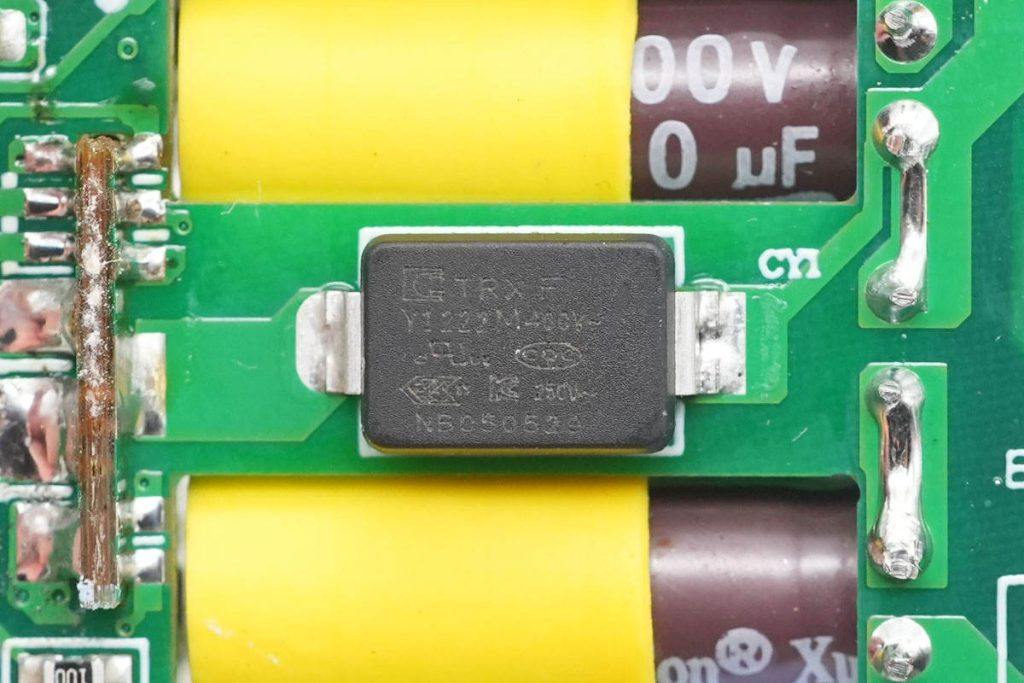

贴片Y电容来自四川特锐祥科技股份有限公司,具有体积小、重量轻等特色,非常适合应用于氮化镓快充这类高密度电源产品中,料号TMY1102M。

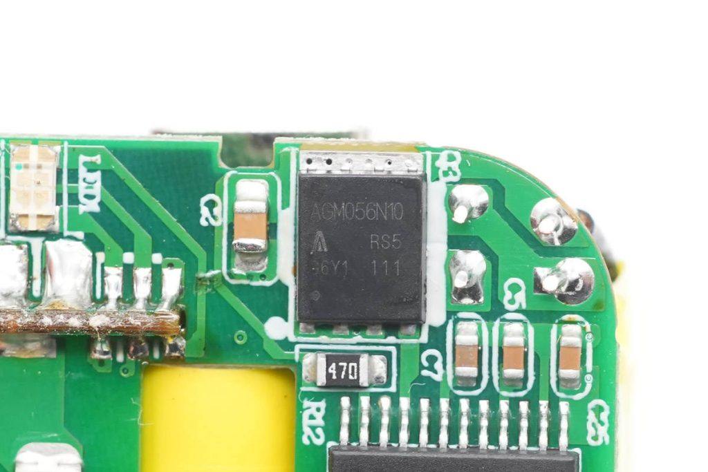

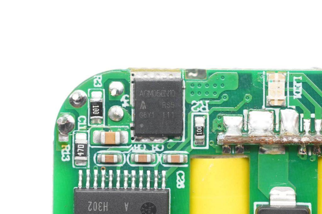

同步整流管由PI主控芯片控制,输出同步整流驱动信号。同步整流管来自芯控源,型号为AGM056N10,耐压100V,导阻4.7mΩ,采用DFN5*6封装。
另一路同步整流管同样来自芯控源,型号为AGM056N10。

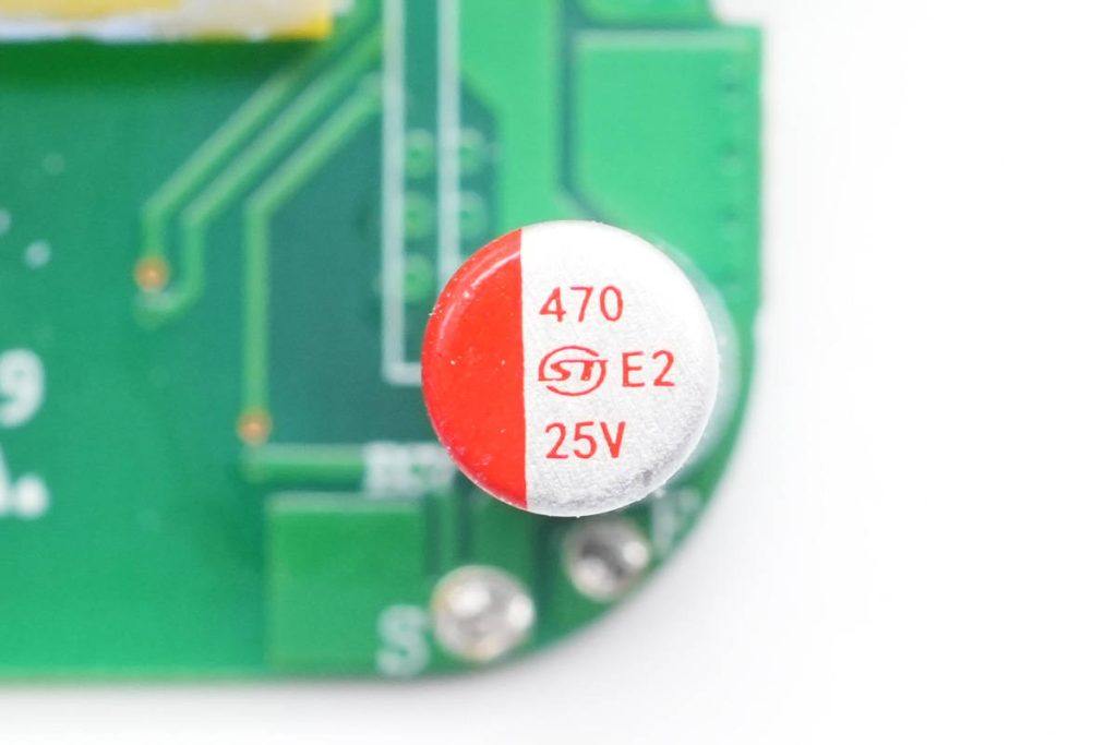

输出滤波固态电容规格为470μF 25V,两路电容也是完全相同的。

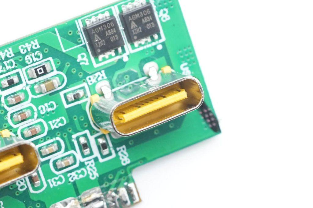

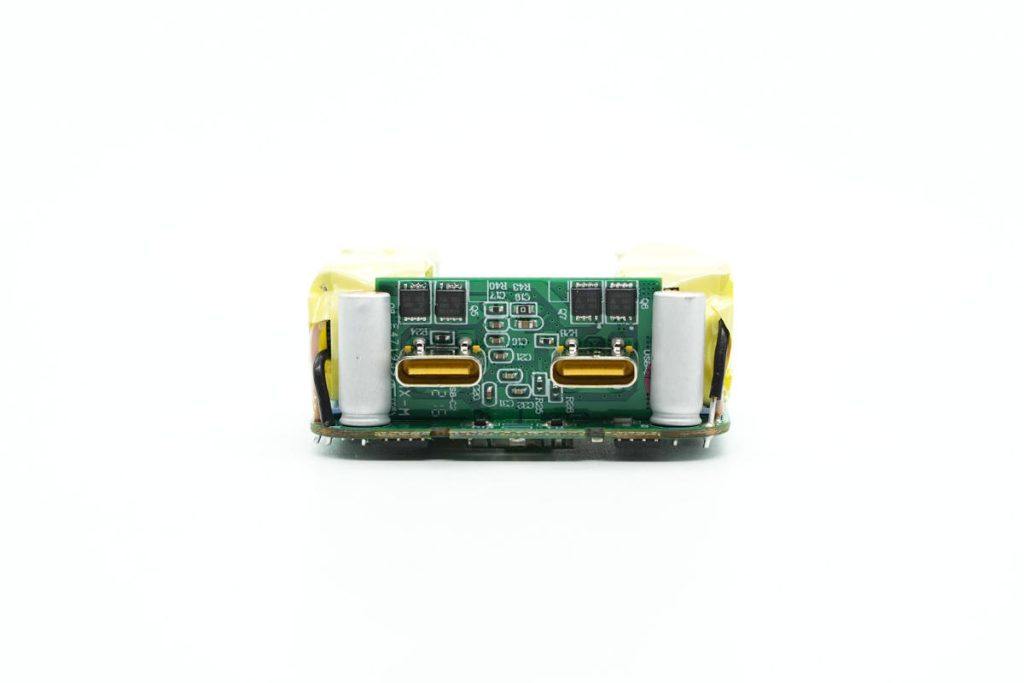

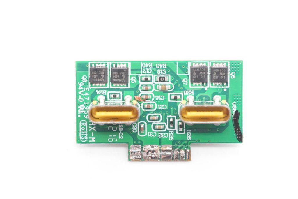

最后来到输出小板,输出小板垂直焊接在主板上。

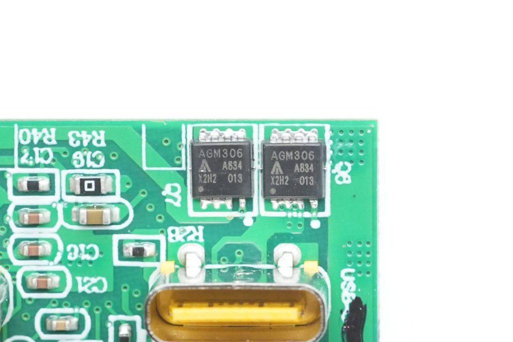

焊接取下输出小板,小板正面焊接四颗VBUS开关管和两个USB-C输出母座。

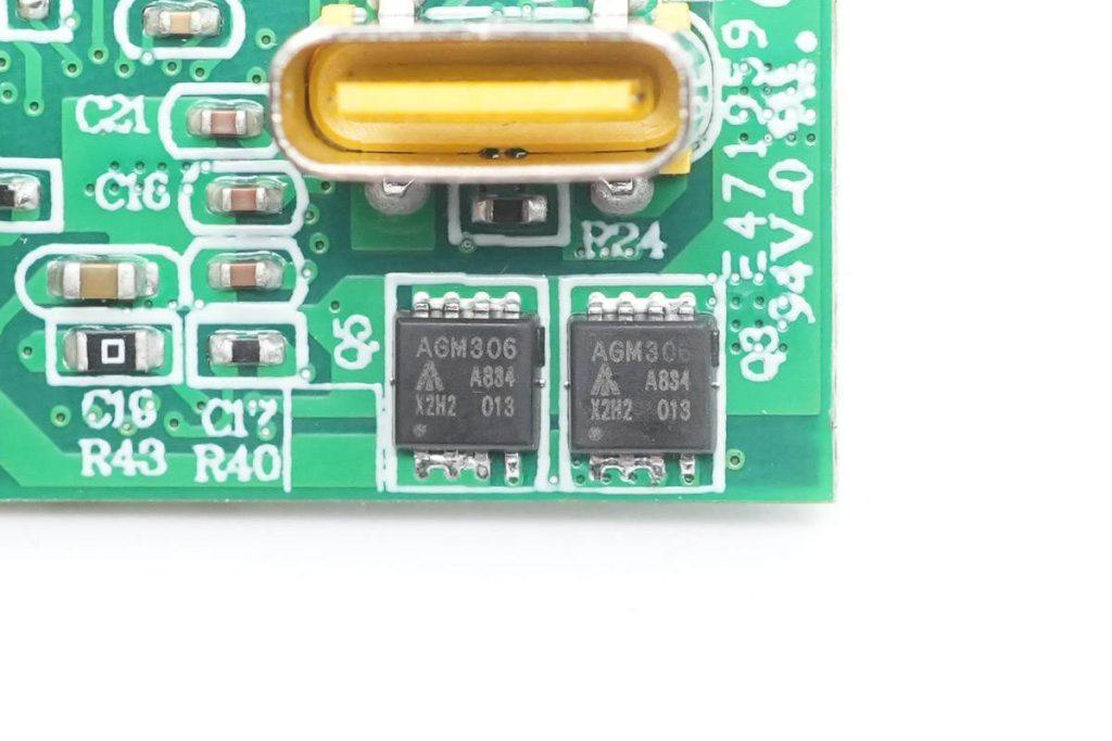

USB-C接口VBUS开关管来自芯控源,型号为AGM306,NMOS,耐压30V,导阻5.8mΩ,采用DFN3*3封装。左侧一颗用于单口输出时两个接口并联输出,右侧一颗用于接口VBUS开关管。
另外一个接口也是相同的配置,使用两颗开关管进行并联和独立输出控制。
USB-C接口采用黄色胶芯,固定脚过孔焊接固定。

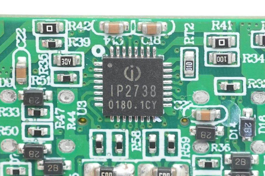

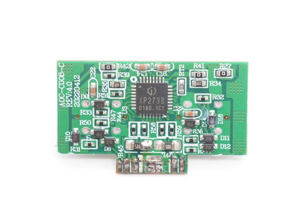

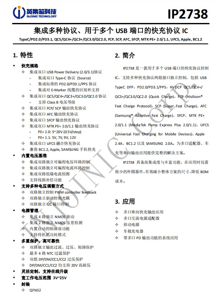

小板背面是英集芯IP2738双口协议芯片和电流检测电阻。
协议芯片采用英集芯IP2738,两个接口输出均由其控制。IP2738是一颗双路协议芯片,支持双口18-140W快充应用,具备独立的反馈控制,具备独立的USB PD控制,相当于两颗IP2736整合到一颗芯片内部,快充规格与IP2736相同。支持USB PD3.1 28V EPR档位,并支持PD3.0/PPS等丰富全面的快充协议,兼容性非常好。
英集芯 IP2738 详细资料。充电头网了解到,英集芯的其它系列快充芯片已被小米、华为、三星等大品牌的产品使用,性能质量获得客户的高度认可。

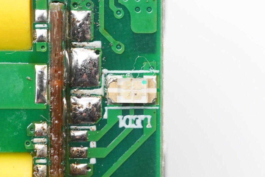

主板背面对应外壳的位置焊接一颗RGB LED,由IP2738协议芯片根据输出状态控制颜色,用于指示充电器的负载状态。这也是Aohi MAGCUBE充电器独有的设计,通过灯光颜色即可方便了解充电状态。
