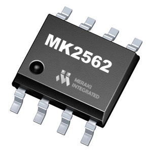

MK2562
MK2562是茂睿芯推出的一款升压PFC控制器,运行在临界导通模式,芯片引入了软启动机制,优化电源启动的冲击电流和噪声。芯片内置茂睿芯特有的THD优化机制,显著降低电源总谐波电流失真和单次总谐波电流失真。同时MK2562集成了多种保护功能,在系统出现异常时确保整机安全。

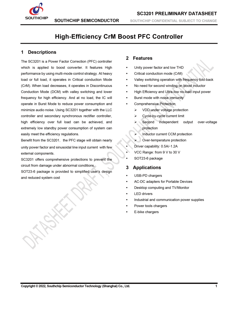

SC3201
南芯SC3201是一款升压式功率因数校正(PFC)控制器,采用多模式控制策略,在重载时运行在临界模式,在轻载下运行在DCM模式。无需在Boost电感上添加辅助绕组,就可以实现精确的谷底检测,适合于宽输出电压场景,大大减少外围器件。同时具有极低的待机功耗,帮助电源挑战更高能效要求。
南芯SC3201采用SOT23-6封装,VDD支持9-30V,SC3201不仅支持VFB过压保护、VDD欠压保护、周期限流保护、超高温保护等多重保护措施,还支持第二级独立的过压、欠压、过流保护。可用于USB-PD充电器,AC-DC适配器,LED驱动器、工业电源、电动工具等领域。

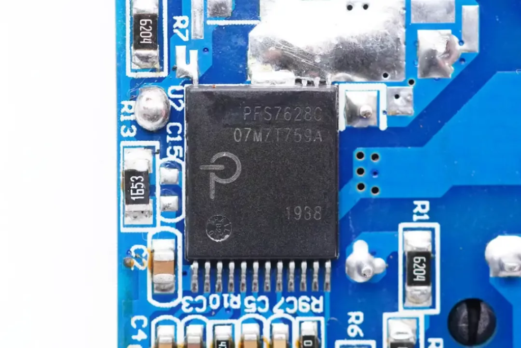

PFS7628C
PFS7628C采用PI专有的InSOP-24B封装,具有良好的散热性能,芯片内部集成MOS管和整流管和控制器,集成度高。在10-100%负载下效率均超过95%,待机功耗小于60mW,具备电源好信号输出,芯片采用数字控制,提高了可靠性和功率因数校正表现。
PI PFS7628C是一款集成600V开关管的PFC芯片,集成600V MOSFET和二极管,可在宽负载情况下提供高功率因数和高效率,内置完善的保护功能。可提供稳定,高效的功率因数补偿,输出功率为110W,可以应用于USB PD快充、PC电源、LCD屏幕电源等领域。

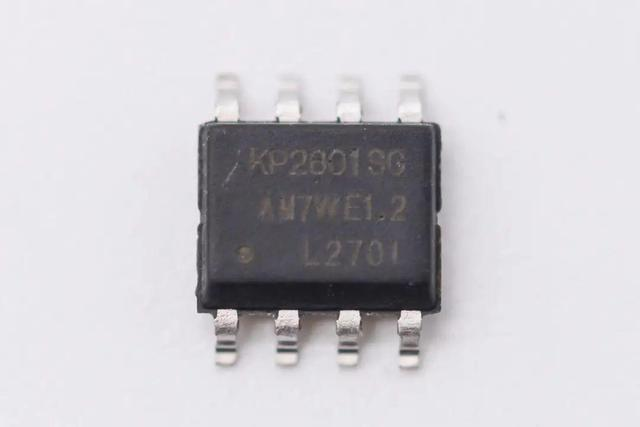

KP2801
KP2801是一颗临界模式的PFC升压控制器,芯片内置700V高压启动电路,启动时间小于200mS,确保电源启动过程中更早建立稳定的母线电压,KP2801针对轻载效率和待机损耗进行优化,实现了0.95以上的高PF值和小于8%的总谐波电流失真,同时针对轻载的总谐波电流失真进行优化。
KP2801具有良好的动态性能,内部集成消磁信号检测技术,PFC升压电感无需辅助绕组进行消磁检测,降低系统成本。同时采用SOP-8封装,可减小空间占用,支持小体积电源应用。
KP2801内置全面的保护功能,具有电源输入欠压保护、输出欠压保护、输出过压保护、芯片供电过压和欠压保护,支持逐周期电流限制,支持自适应过流保护,电流检测支持前沿消隐,芯片过热保护等多种保护功能。

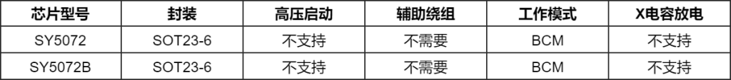

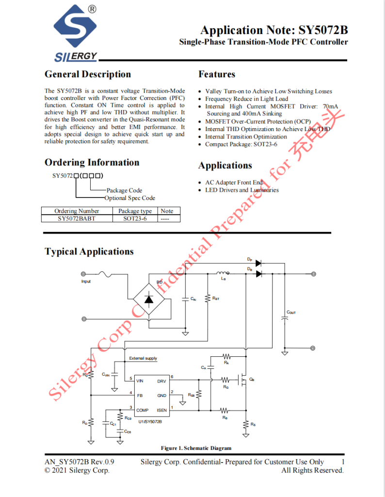

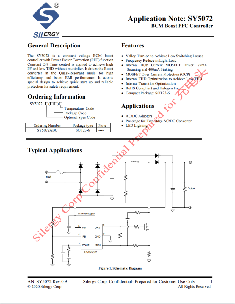

SY5072
矽力杰推出了一款临界模式升压PFC控制器SY5072,其采用恒定导通时间运行可实现高PF值,准谐振开关可实现高效率并提升EMI性能。通过特别的设计,可实现快速启动以及高可靠性的保护功能以满足安全需求。
矽力杰SY5072采用谷底开通以降低开关损耗,在轻载时降低开关频率,提高轻载效率。内置高输出电流MOS管驱动器,支持开关管过电流保护,内置过渡优化。器件支持过电压、过电流和过热保护等保护措施。
SY5072采用小体积的SOT23-6封装,符合RoHS和无卤。外围元件精简,可实现紧凑的PFC设计,减小PFC级体积在电源中的占比。矽力杰SY5072支持150W输出功率,内置的过渡优化可提供较好的线性过渡和负载过渡。适用于AC-DC开关电源,两级开关电源的前级和LED照明应用。
SY5072B
SY5072B是一颗单相PFC升压控制器,运行在过渡模式,采用恒定导通时间控制,可获得高PF值和低总谐波电流失真而无需其他器件。内置准谐振模式的升压控制器,可获得高能效和更佳的EMI表现,通过特别的设计,可实现快速启动以及高可靠性的保护功能以满足安全需求。

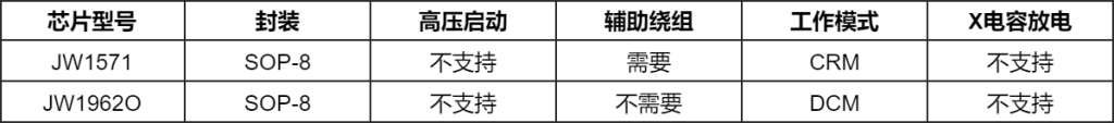

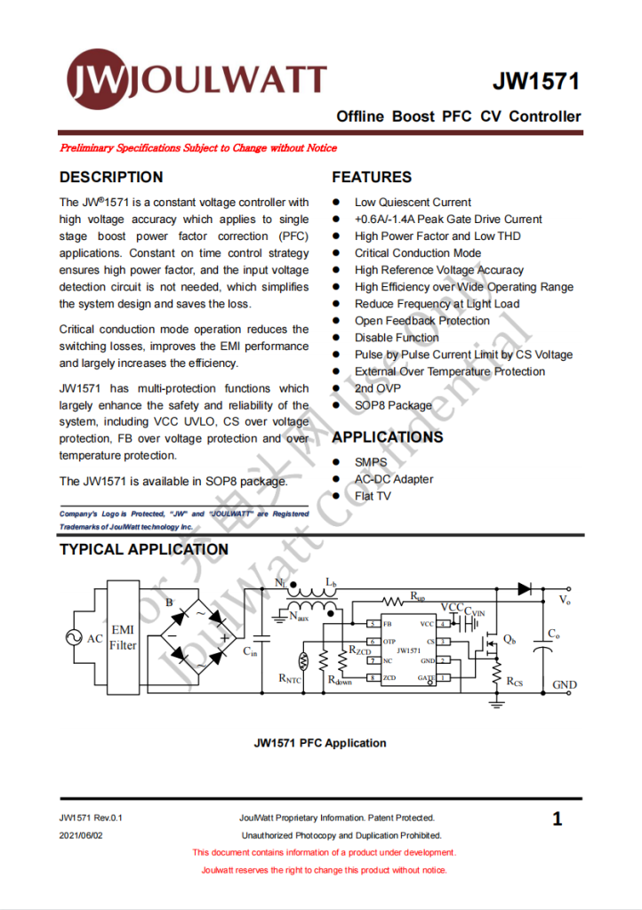

JW1571
杰华特JW1571是一款升压式PFC控制器,具有高精度的恒压输出,采用SOP8封装,适用于单级升压功率因数校正(PFC)应用。恒定导通时间控制策略确保高功率因数,无需输入电压检测电路,简化系统设计,节省损耗;临界导通模式操作降低了开关损耗,提高了 EMI 性能并大幅提高效率。
杰华特JW1571具有多重保护功能,大大提高了系统的安全性和可靠性,包括VCC UVLO、CS过压保护、FB过压保护和过温保护。支持开关电源,适配器和液晶电视应用。

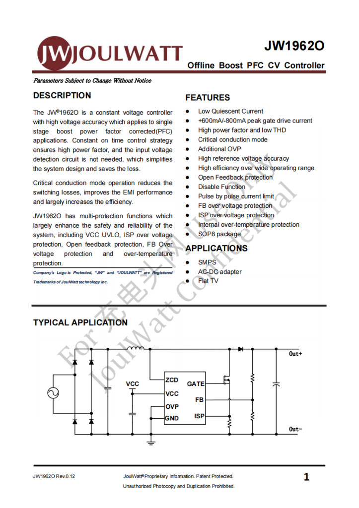

JW1962O
杰华特JW1962O是一款具有高电压精度的恒压控制器,适用于单级升压功率因数校正 (PFC) 应用,恒定导通时间控制策略保证了高功率因数,无需输入电压检测电路,简化了系统设计,节省了损耗。芯片的临界导通模式操作降低了功率管的开关损耗,提高了EMI性能并提升效率。
JW1962O具有多重保护功能,大大提高了系统的安全性和可靠性,包括VCC UVLO、ISP过压保护、开路反馈保护、FB过压保护和过温保护,采用SOP8封装。

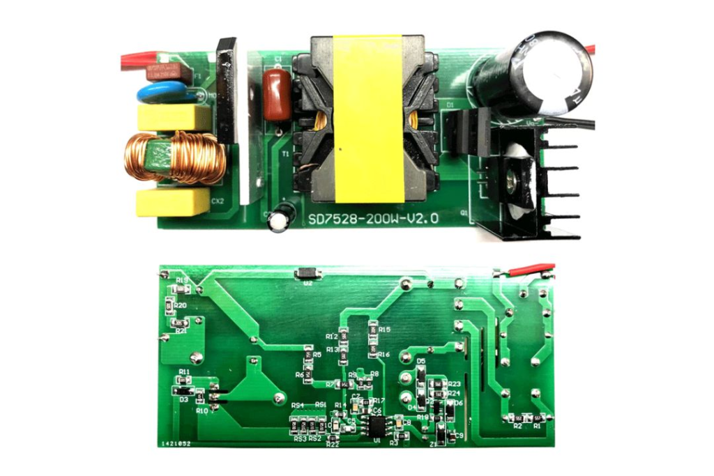

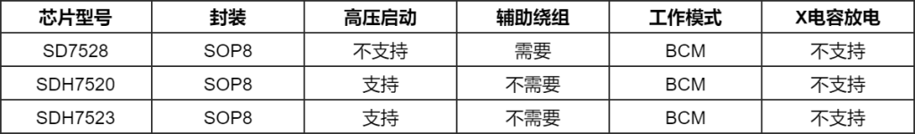

SD7528
士兰微SD7528是一款高性能、临界导通模式的功率因素校正(PFC)控制器,内部集成高性能的线性乘法器,能够减少交流输入电流的失真度。通过内部一个电压模式的误差放大器和一个精确的内部基准电压来控制输出电压。
士兰微SD7528具有低驱动电流和工作电流,启动前最大只有15μA,工作时电流小于5.5mA。内部集成使能功能,能够控制电路的关断或者打开,同时集成一个有效的两步过压保护模块,能够安全处理发生在启动时或者负载断开时的过压状态。SD7528优化了控制方式,轻载THD和PF表现更优。
士兰微SD7528采用DIP8和SOP8封装形式,适用于照明电源,液晶电视和电源适配器等应用。

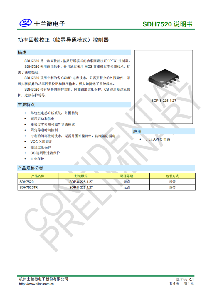

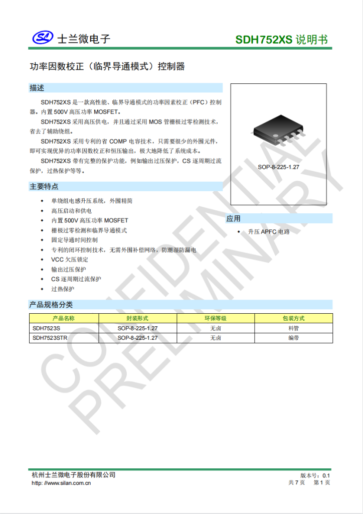

SDH7520
士兰微SDH7520是一款支持高压启动的临界导通模式PFC控制器,芯片采用专利的省COMP电容技术,简化了外部器件数量,实现了优异的功率因数校正和恒压输出,降低系统成本。
SDH7520为单绕组设计,无需辅助绕组,并通过外置开关管的栅极进行过零检测,同时使用专利的闭环控制技术,无需外置补偿网络,器件外围元件更加精简。芯片集成VCC欠压锁定,输出过压保护,开关管逐周期过流保护和过热保护,适用于快充电源,电视机,电脑适配器等应用。
SDH7523
士兰微SDH7523是一款支持高压启动的临界导通模式PFC控制器,内部集成500V耐压开关管,并采用MOS管栅极过零检测技术,无需辅助绕组。芯片采用专利的省COMP电容技术,简化了外部器件数量,实现了优异的功率因数校正和恒压输出,降低系统成本。
芯片采用固定导通时间控制,同时使用专利的闭环控制技术,无需外置补偿器件,芯片外围元件更加精简。芯片集成VCC欠压锁定,输出过压保护,开关管逐周期过流保护和过热保护功能,适用于LED照明功率因数校正。
